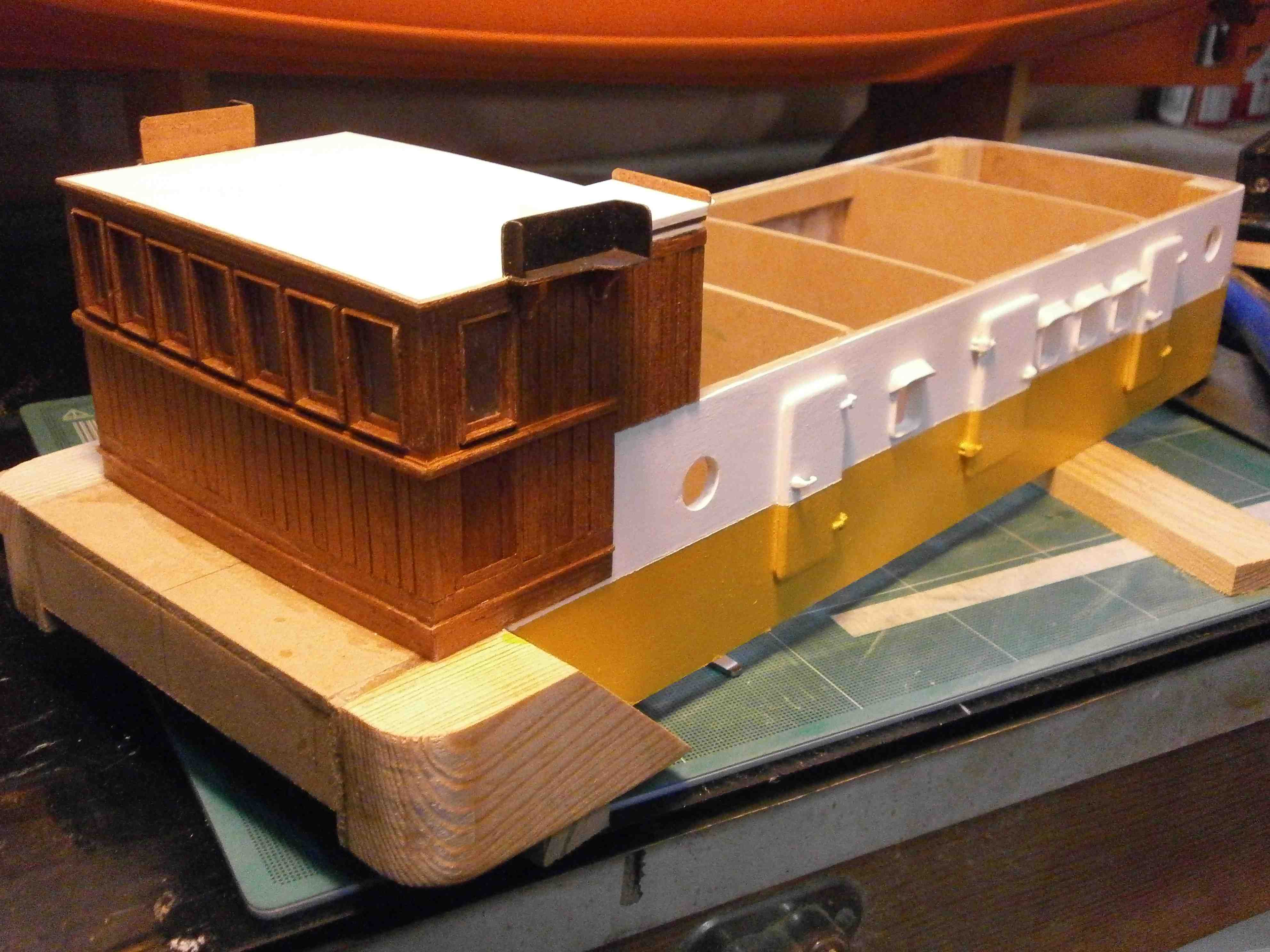

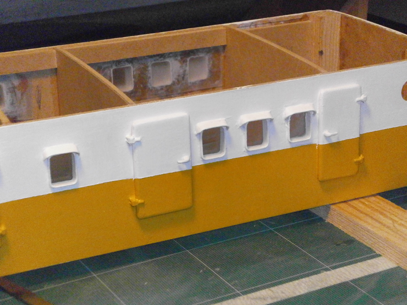

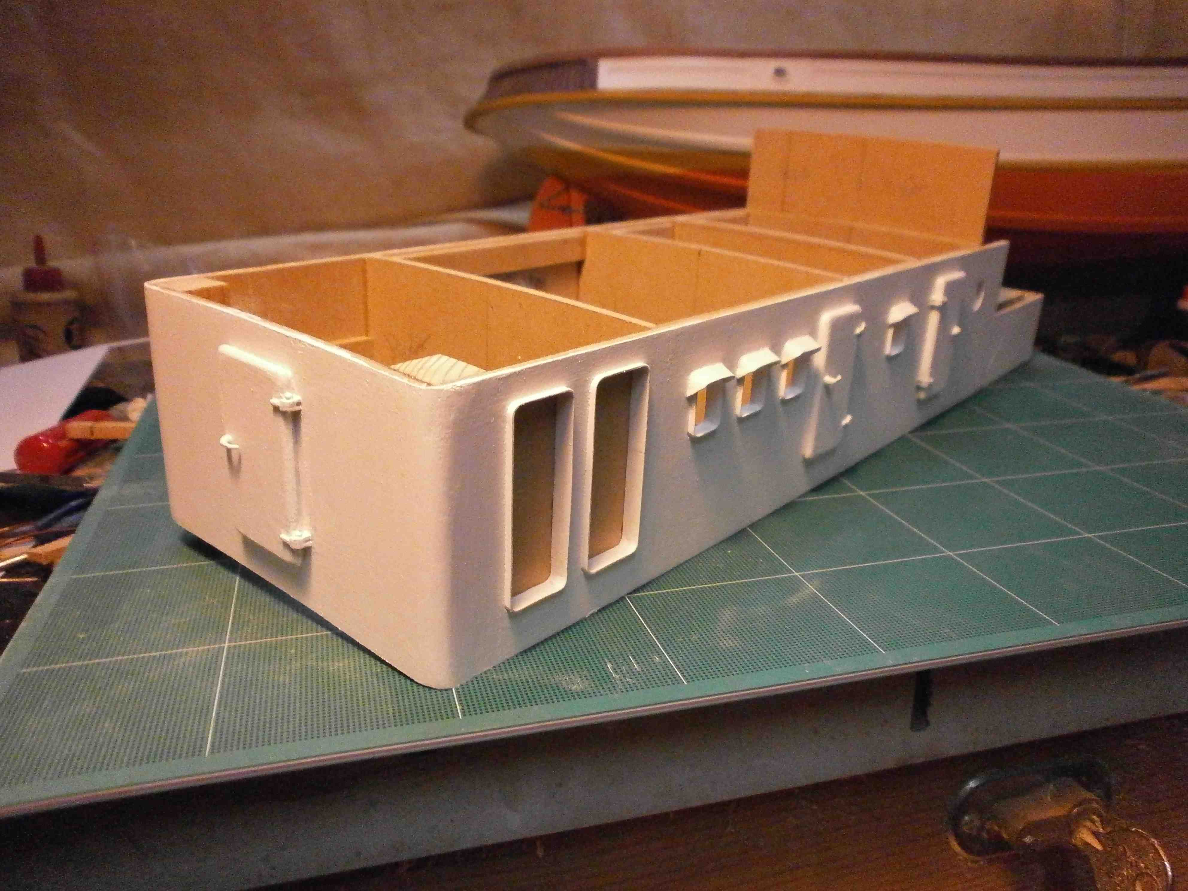

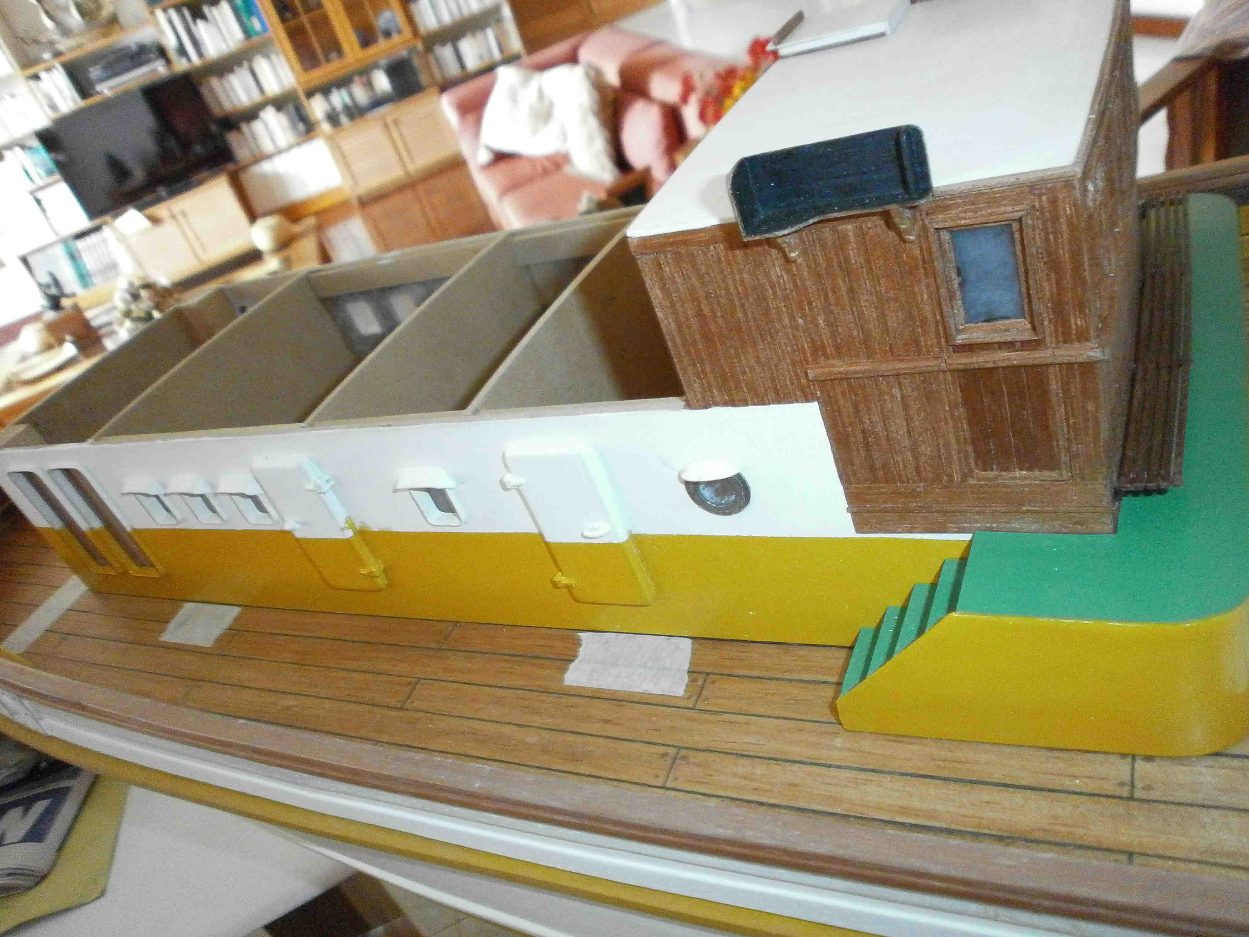

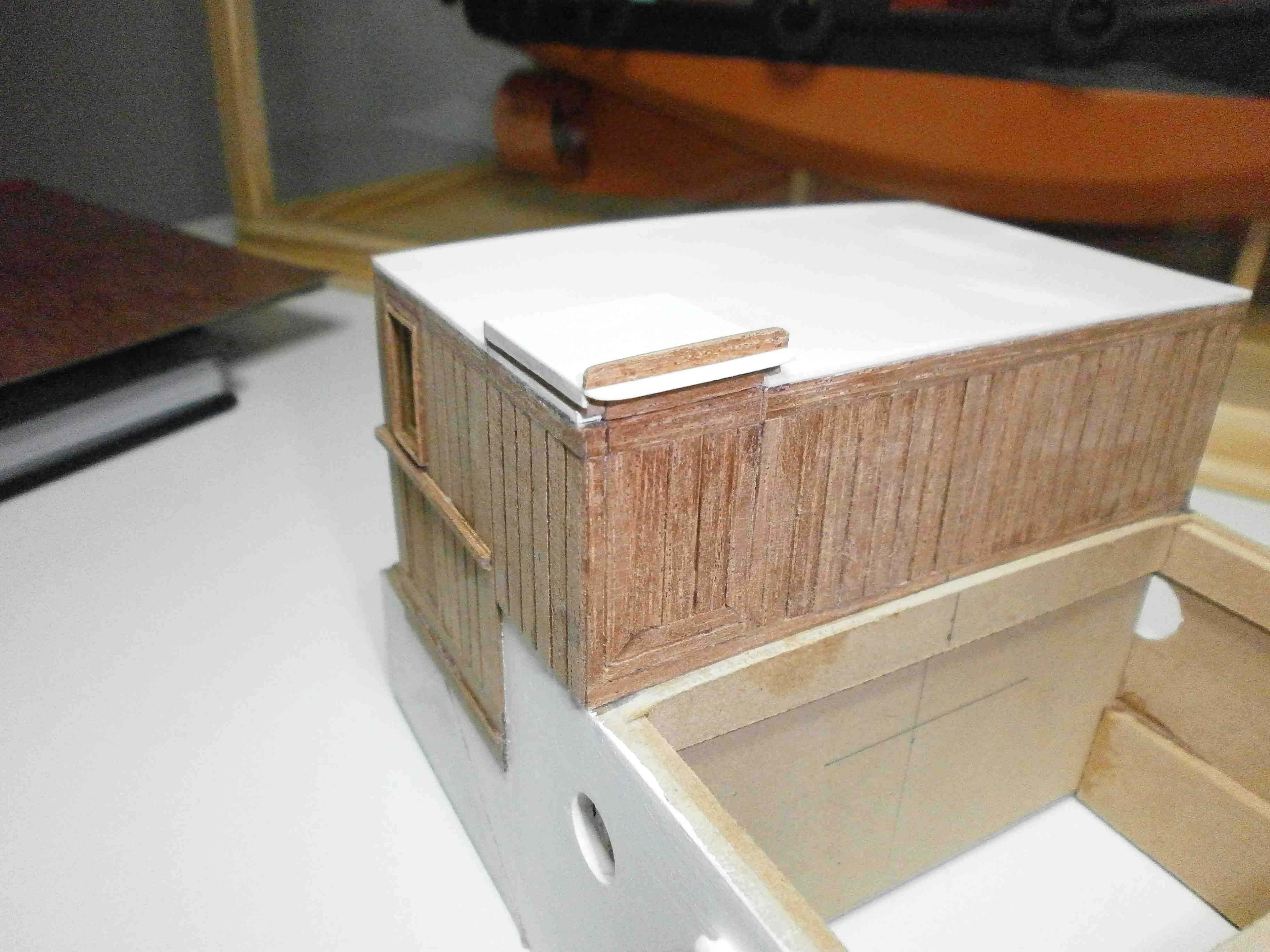

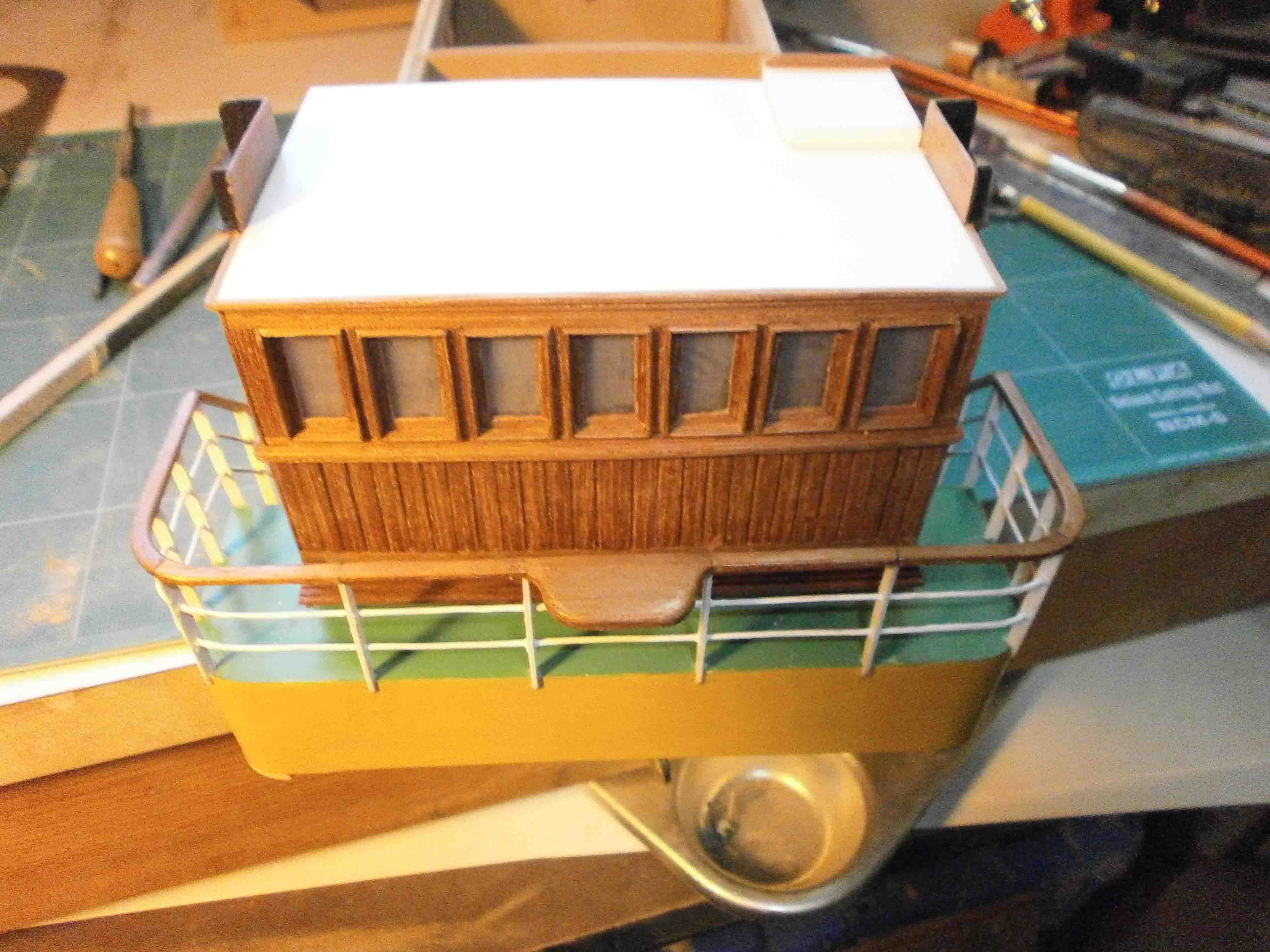

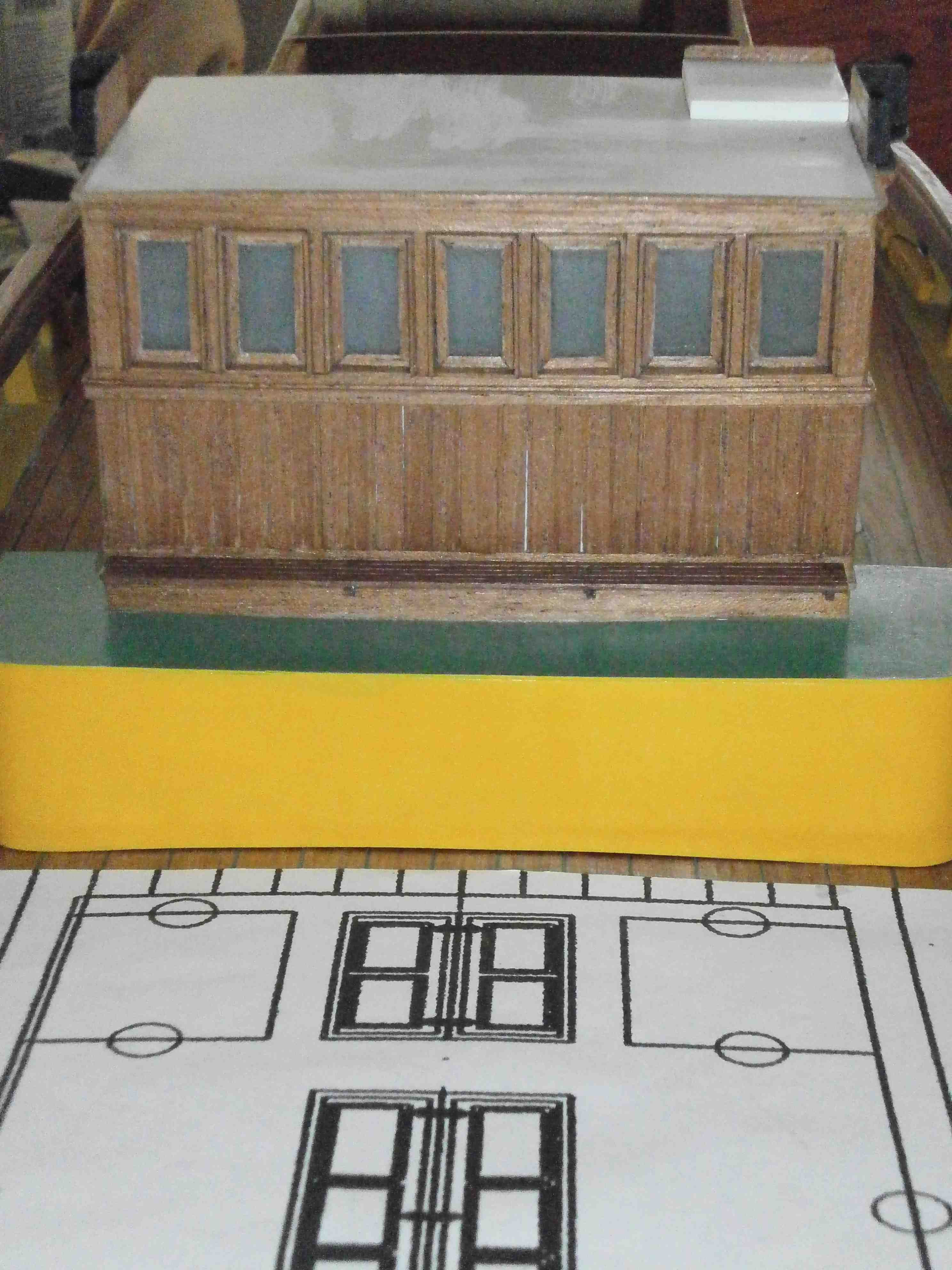

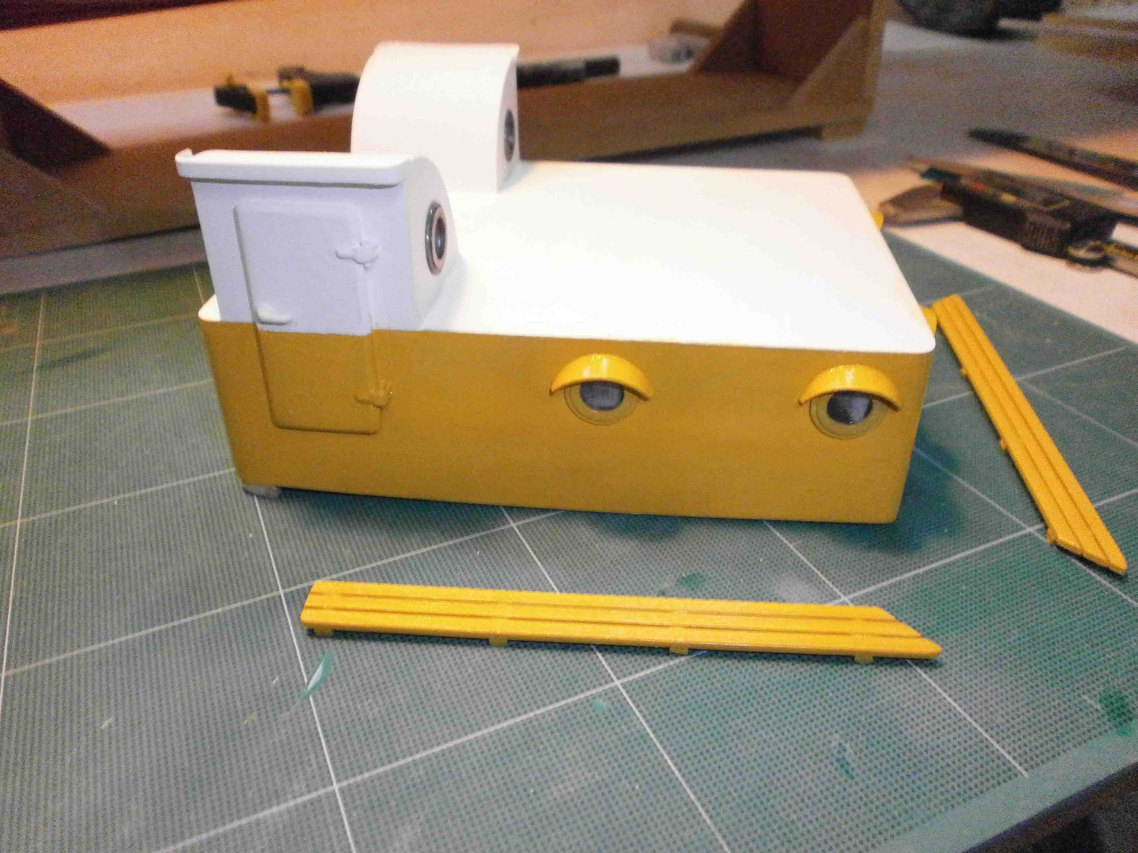

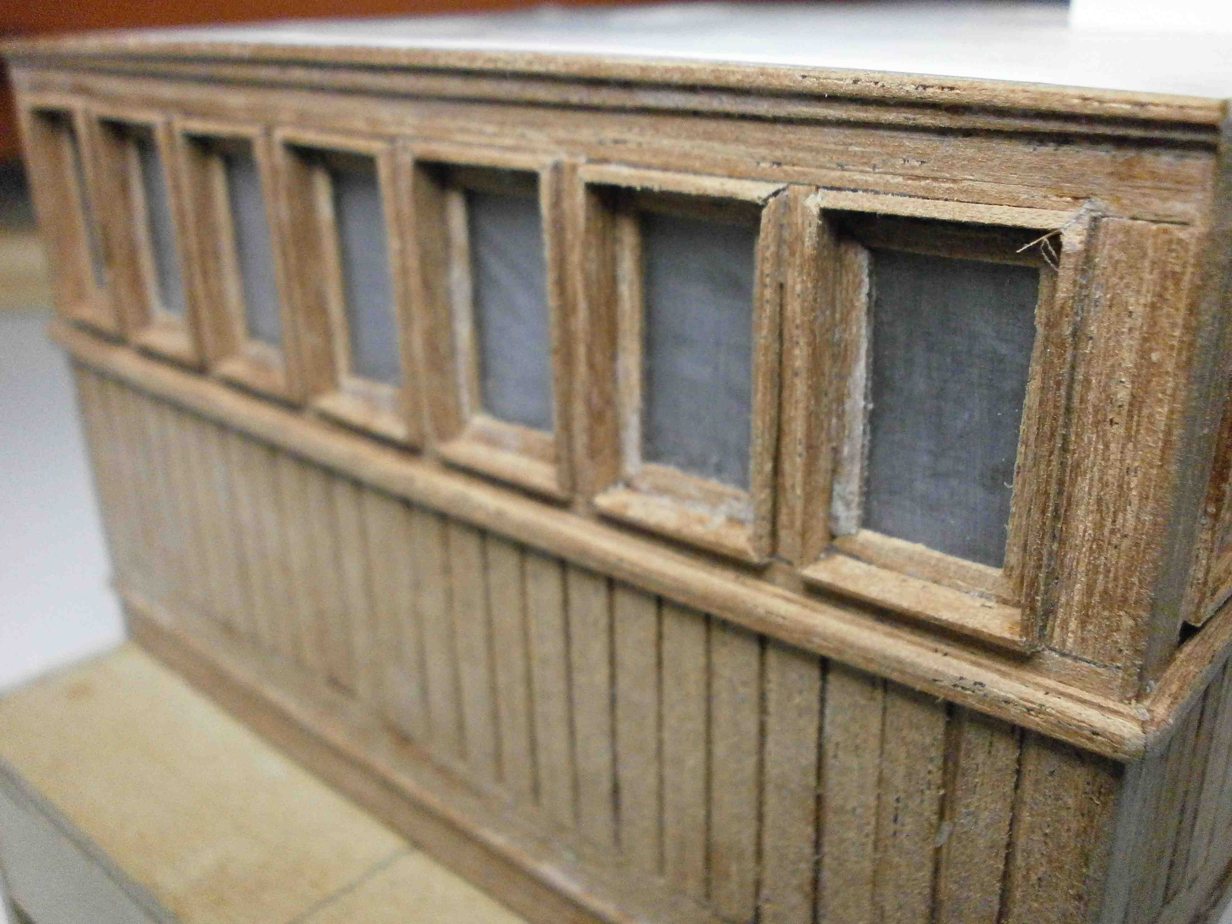

Comencé con la superestructura. Encontré varias diferencias entre las medidas relevadas del plano y lo que mostraban las fotografías. Gracias a las fotografías, tanto las de la página como los que me envió Jomaal88, pude determinar las medidas que creo reales. A partir de allí comencé la construcción.
Los próximos trabajos serán preparar los soportes de las luces de posición para luego dar tapaporo al puente de mando y mucha lija fina. Igualmente lijar el fondo blanco para aplicar la pintura tanto blanca como amarilla y preparar las escaleras de acceso al puente. Veremos que tal queda todo esto.

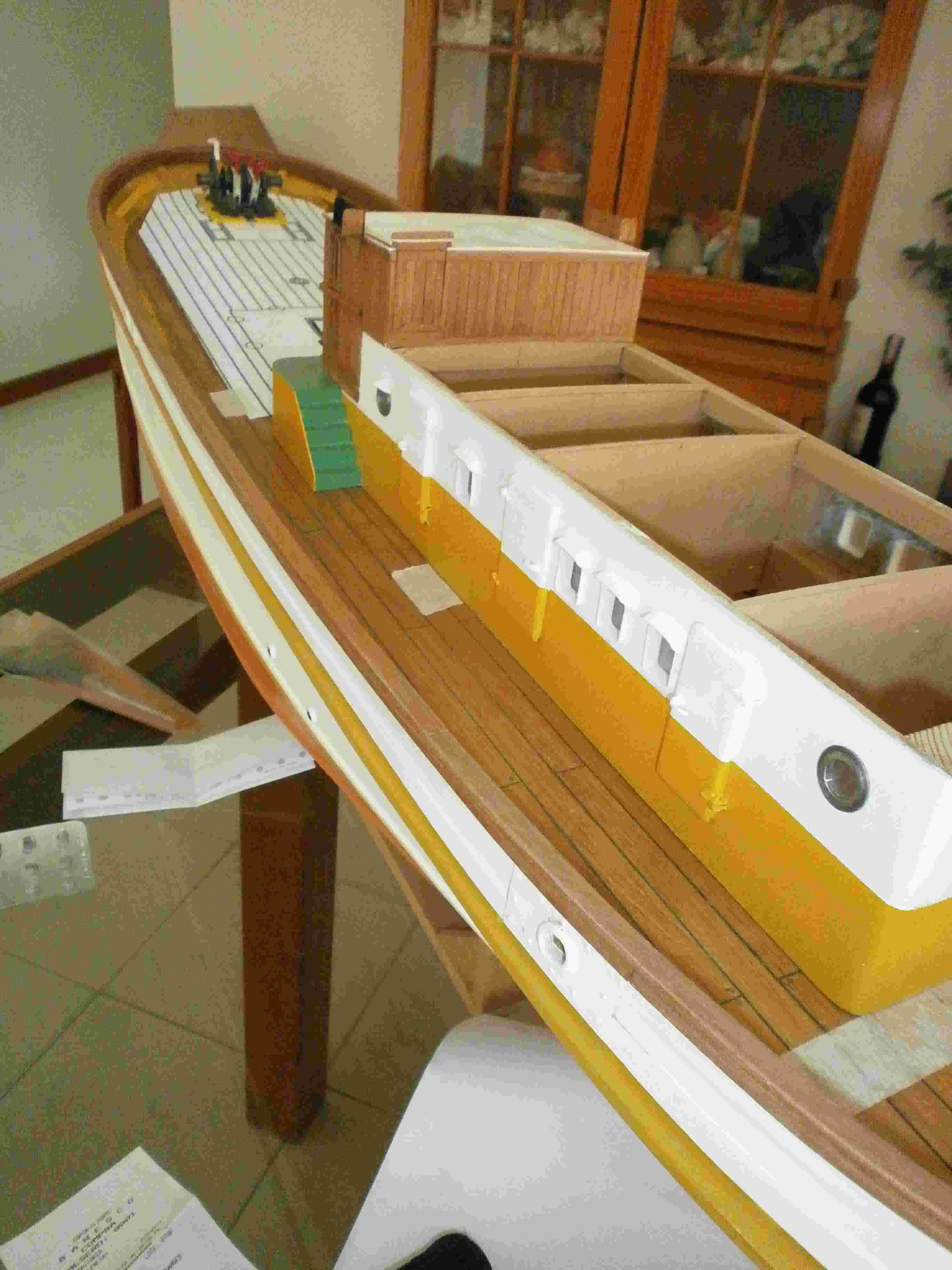

Estas son las fotos hasta donde he llegado. Las cornamusas de doble sujeción en el barco real sólo tienen una en el modelo, ya que la separación entre los barraganetes del mismo no están a la escala y de asegurarlos en dos hubiera quedado demasiado largos. Lo mismo para el que lleva tres amarres en el barco real.

Me gusta mucho como está quedando y el contraste de los colores blanco y amarillo con la madera de la cabina qué, por cierto, le vas a dar algún toque de barniz?
Lo dicho, se ve un acabado muy elegante

Hola Raulheber.
Me parece preciosa la versión que estás haciendo del Hidria y muy bien trabajada.

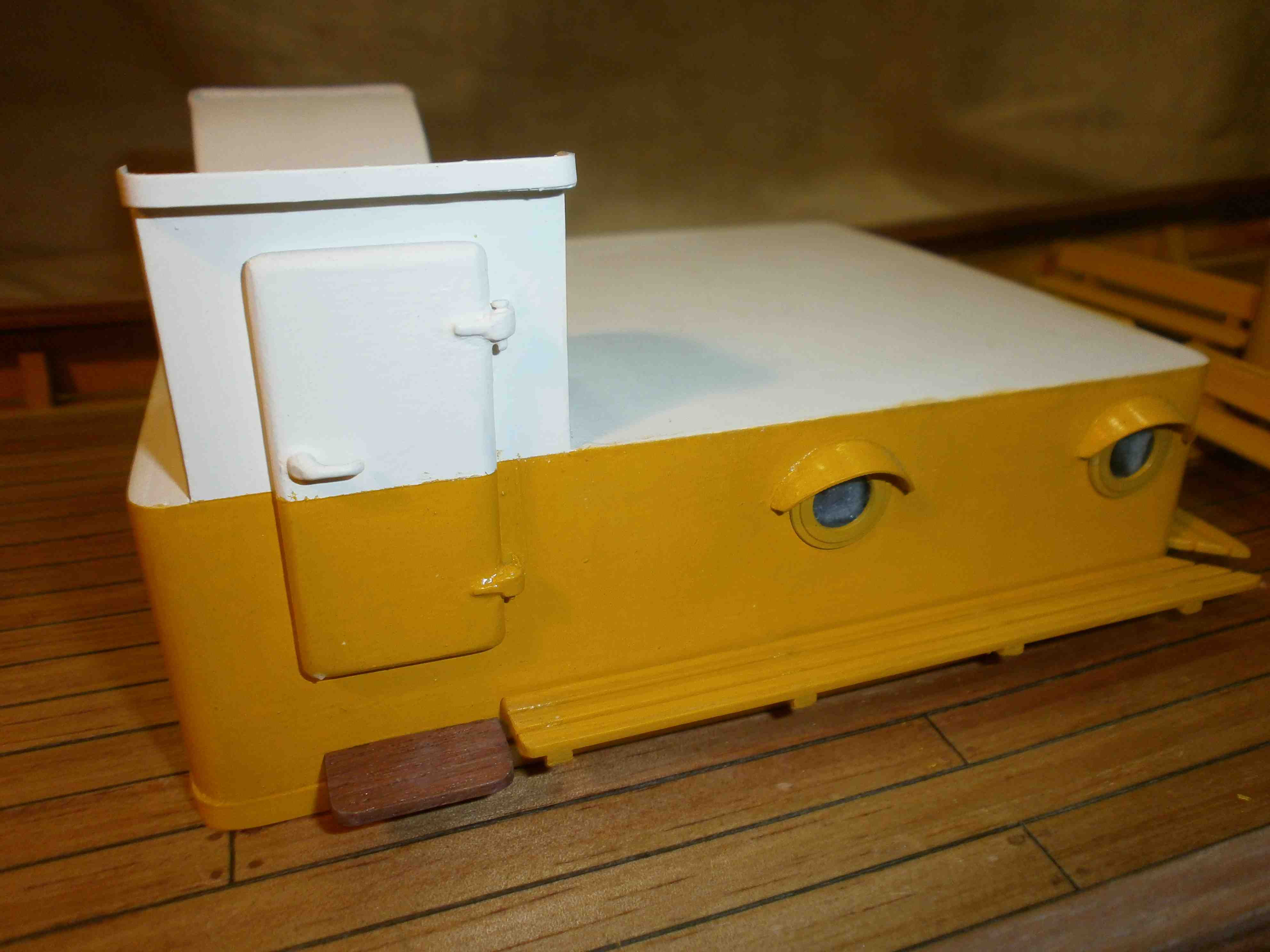

Si me admites una (critica), te diré que el barco en verdad la superestructura no la tiene pintada de blanco, según como le diese el sol, podría ser mas crema o menos, pero no blanco.
Tengo unas fotos de cuando estaba en Vigo, si quieres te las mando para que las veas, ahora te pongo una.

Gracias amigos. En cuanto a lo que me dices del color blanco Araola, no dudo que tengas razón y trataré de corregirlo guiándome por las fotos que me ofreces. Saludos a todos.

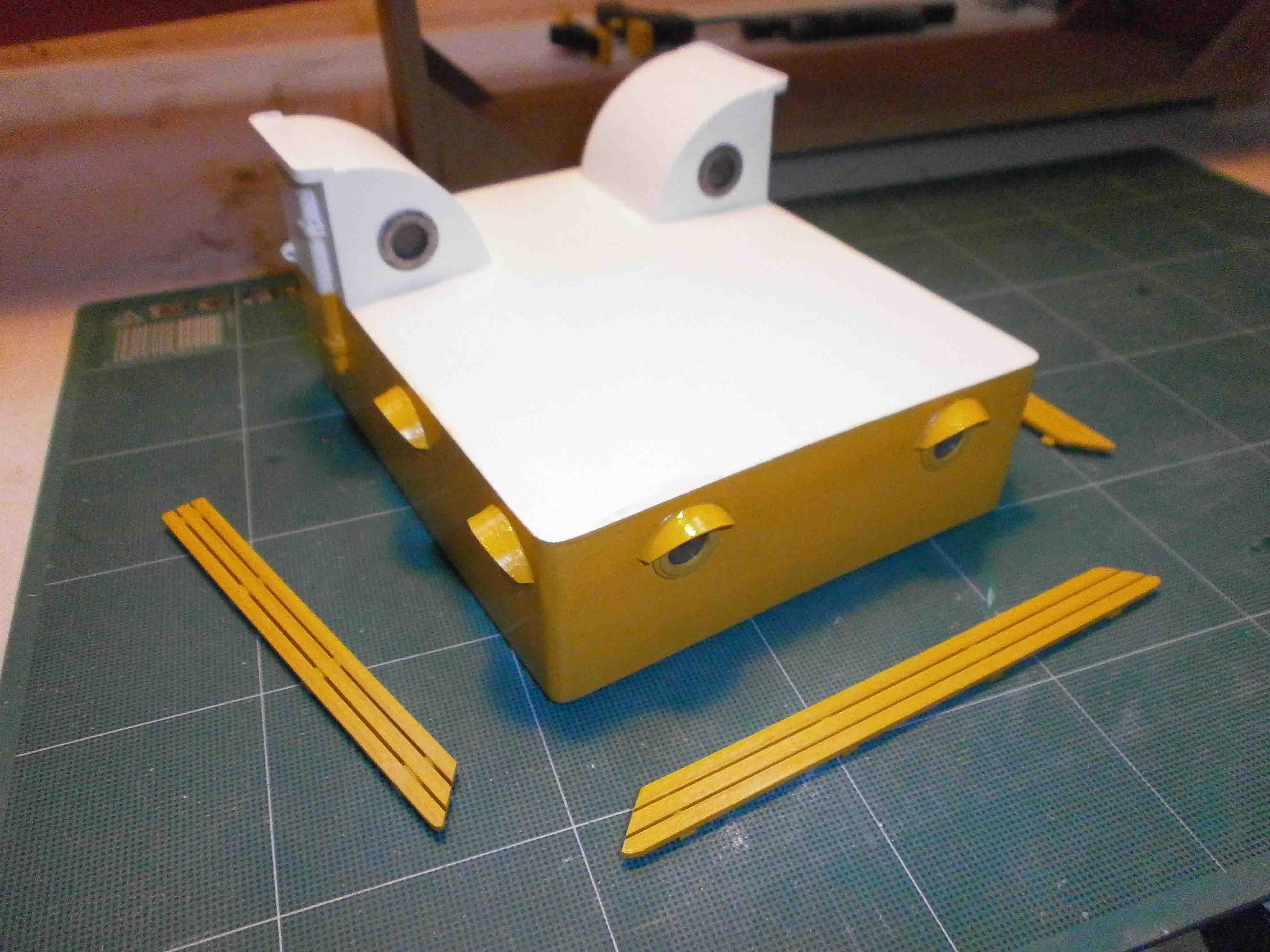

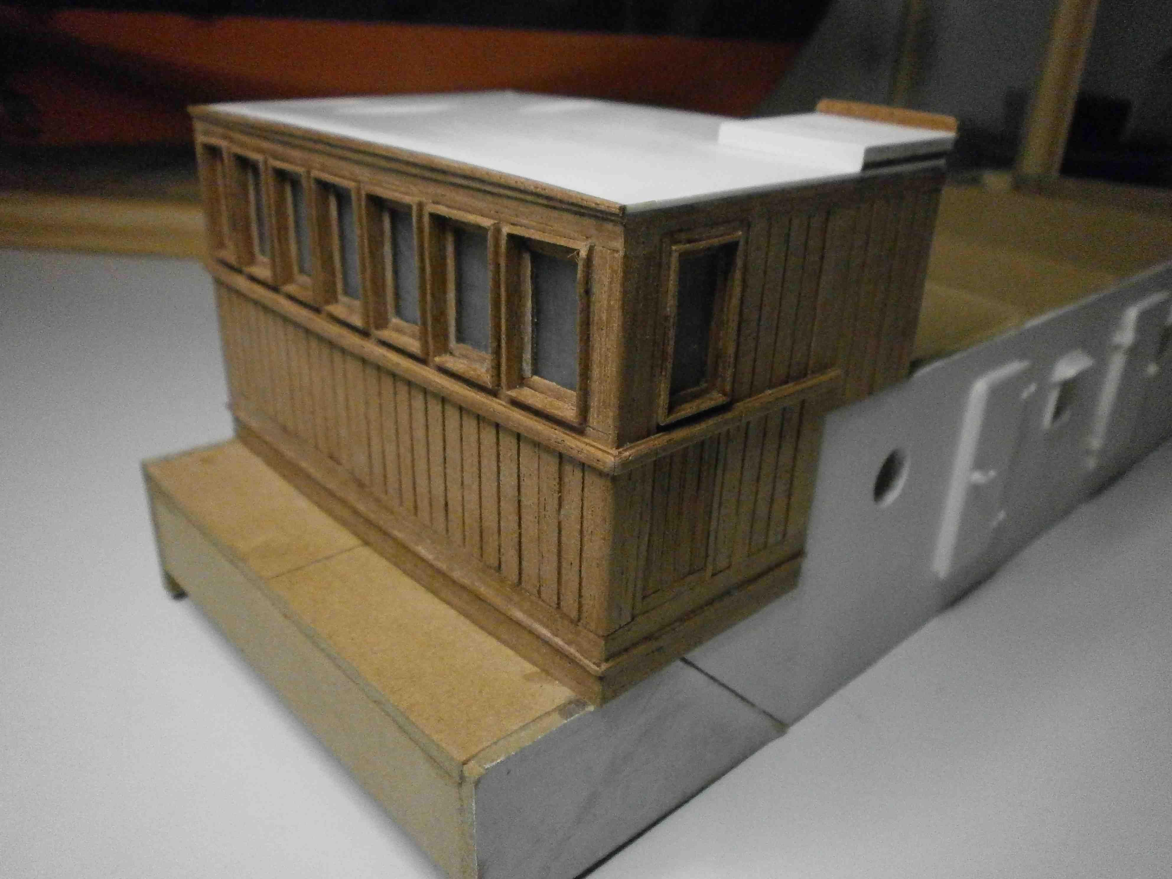

Aquí van algunas fotos hasta el punto que he llegado. Feliz año nuevo para todos los amigos foristas!

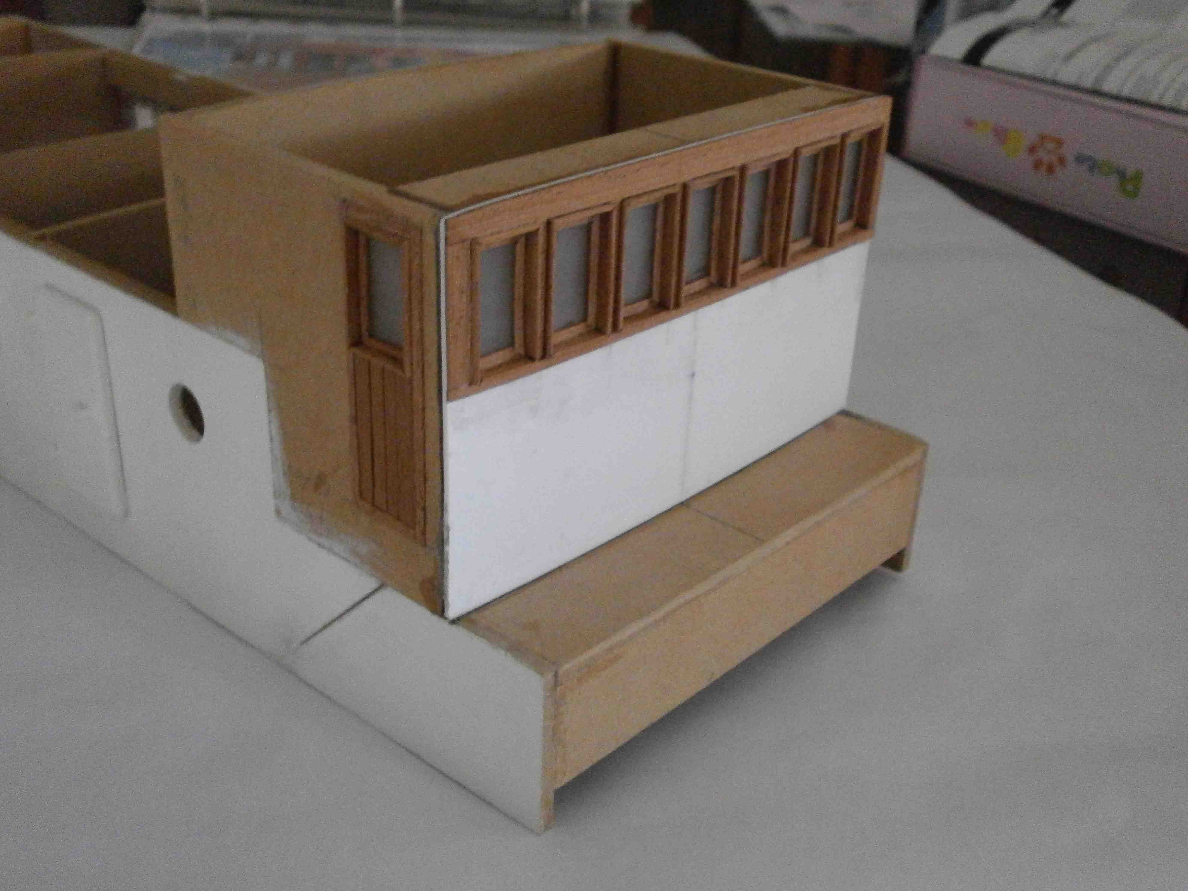

Segunda parte de la superestructura con los asientos que luego iran adosados a tres de los lados
Los asientos de la superestructura del puente de mando

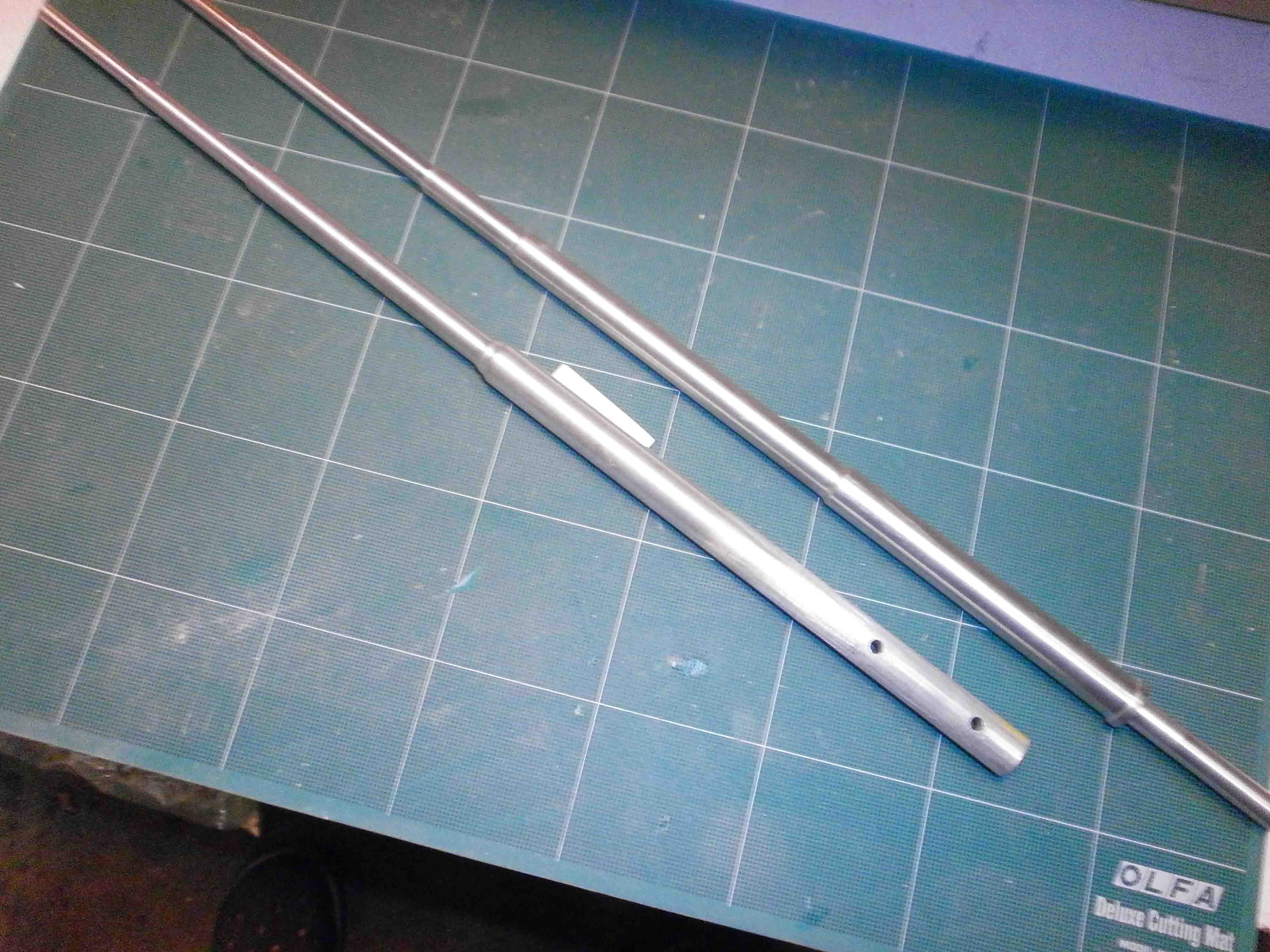

Los mástiles torneados en aluminio ya que mi torno (Proxxon 230), no tiene la capacidad para el largo de los mismos, así que debí hacerlo en dos partes ajustándolos mediante roscas macho y hembra

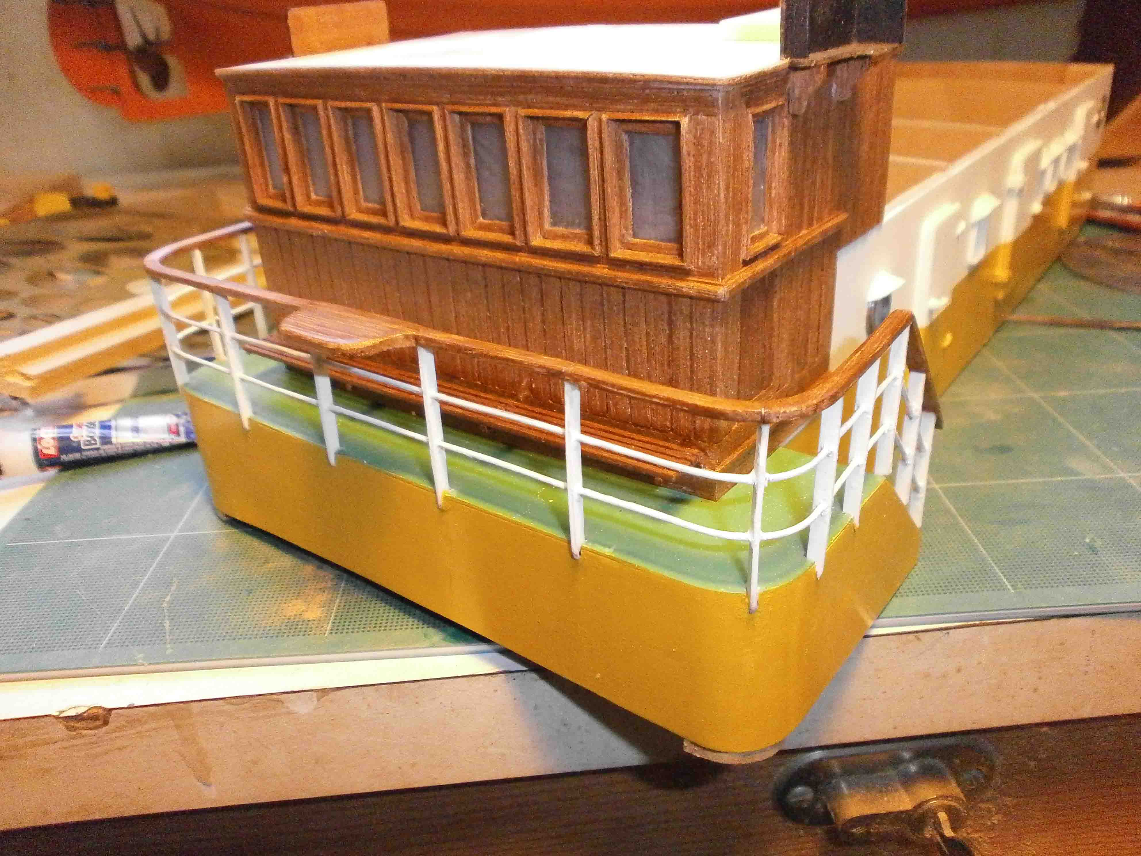

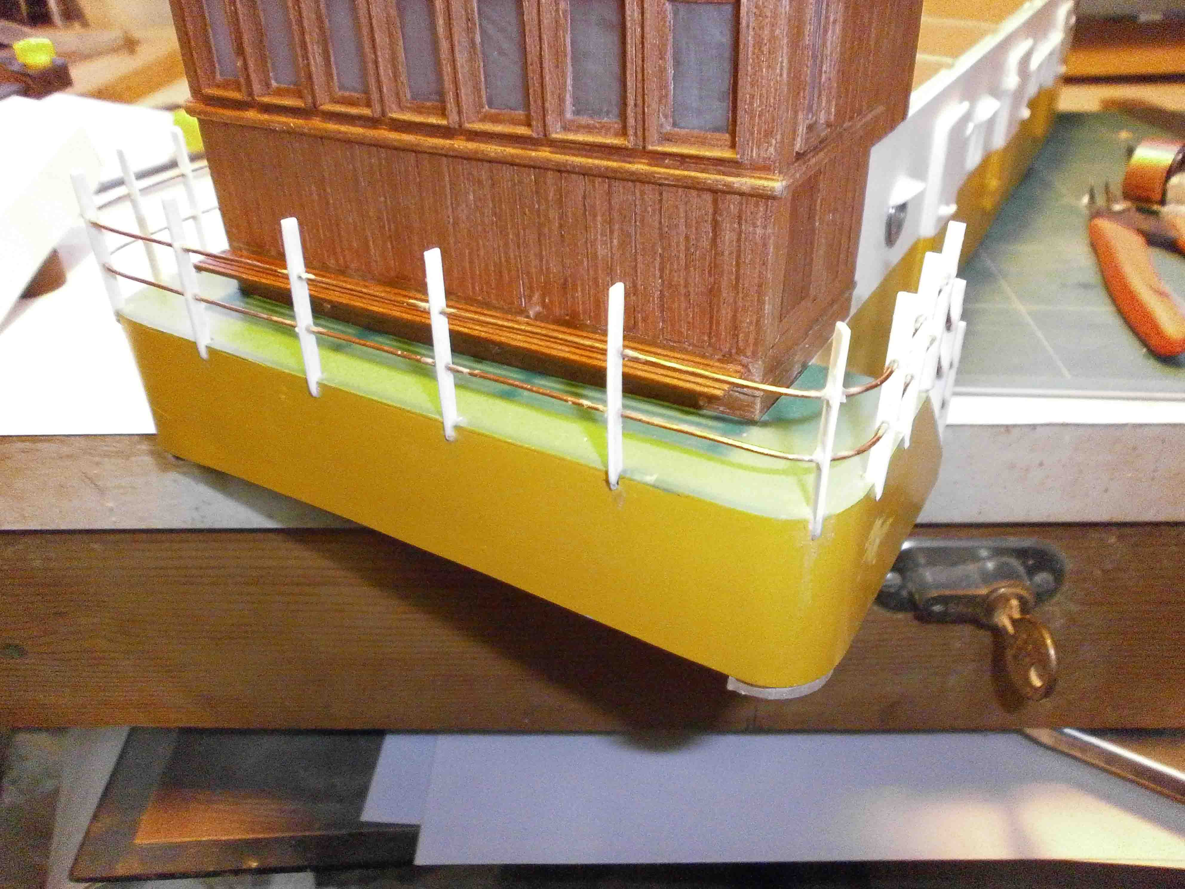

Comienzo del barandal que rodea el puente
Barandal terminado
Barandal terminado
Otro angulo del barandal terminado

Buenas tardes Raul, el puente se ve sensacional, un saludo Tasso
raulheber
Mensajes: 84
Registrado: Lun May 11, 2009 3:43 pm
Re: Hidria II Museo Estático Escala 1/30
Mensaje por raulheber »
Gracias Tasso. En realidad resultó bastante laborioso y tiene sus "detallitos". Algunos los pude corregir, otros me dan la sensación de que si intento arreglarlos será peor el remedio que la enfermedad. Aún no se que haré al respecto.

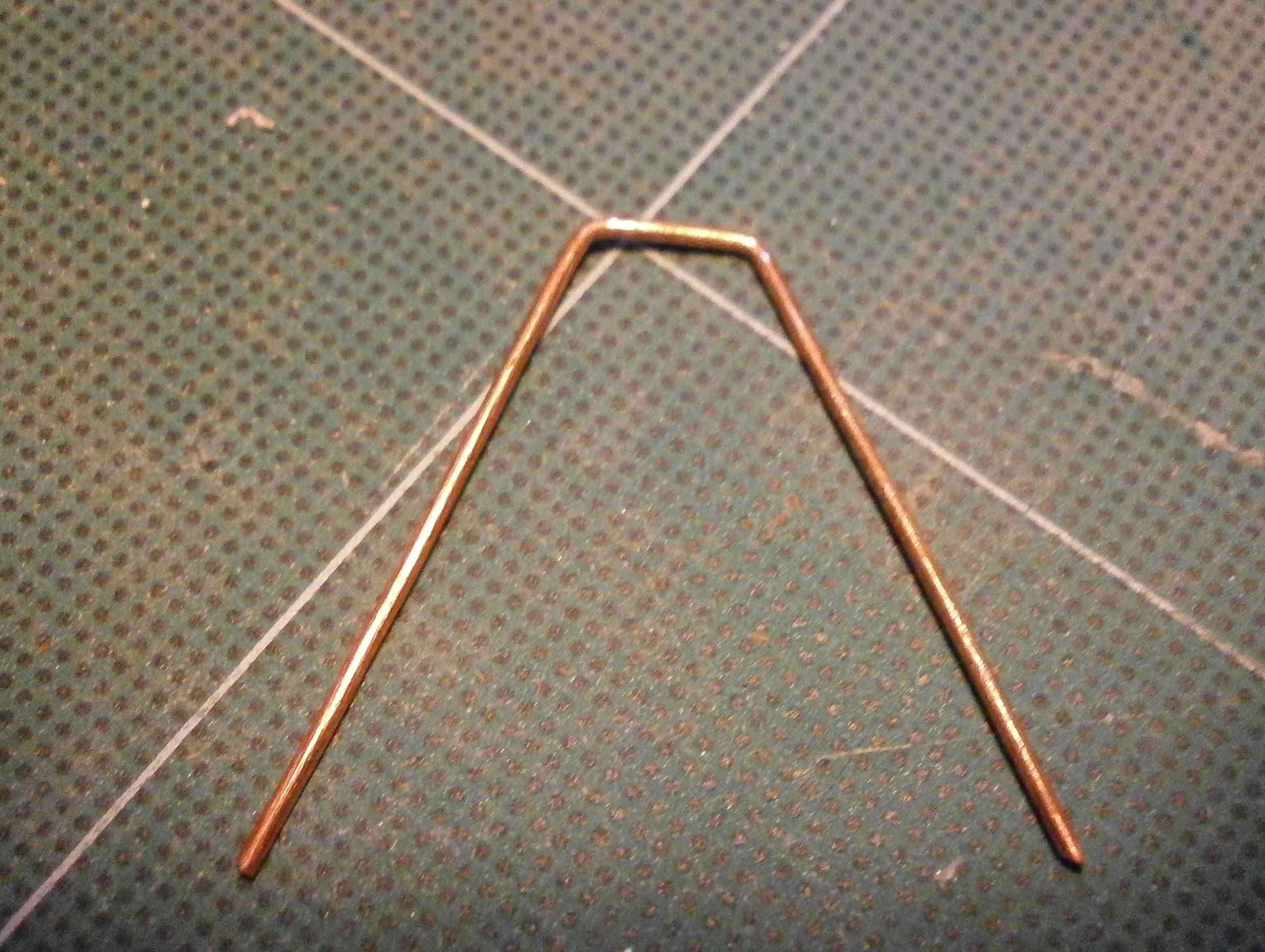

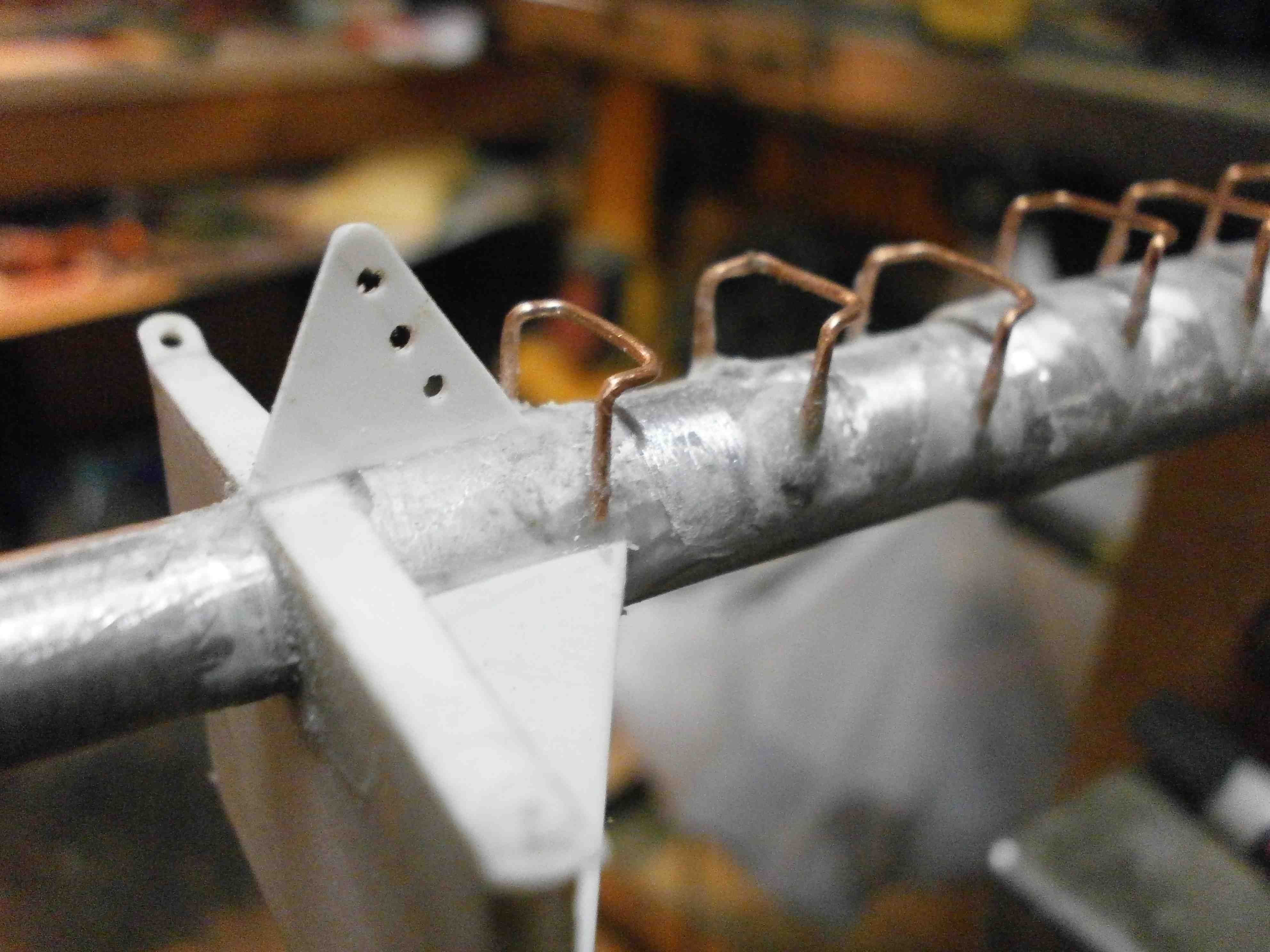

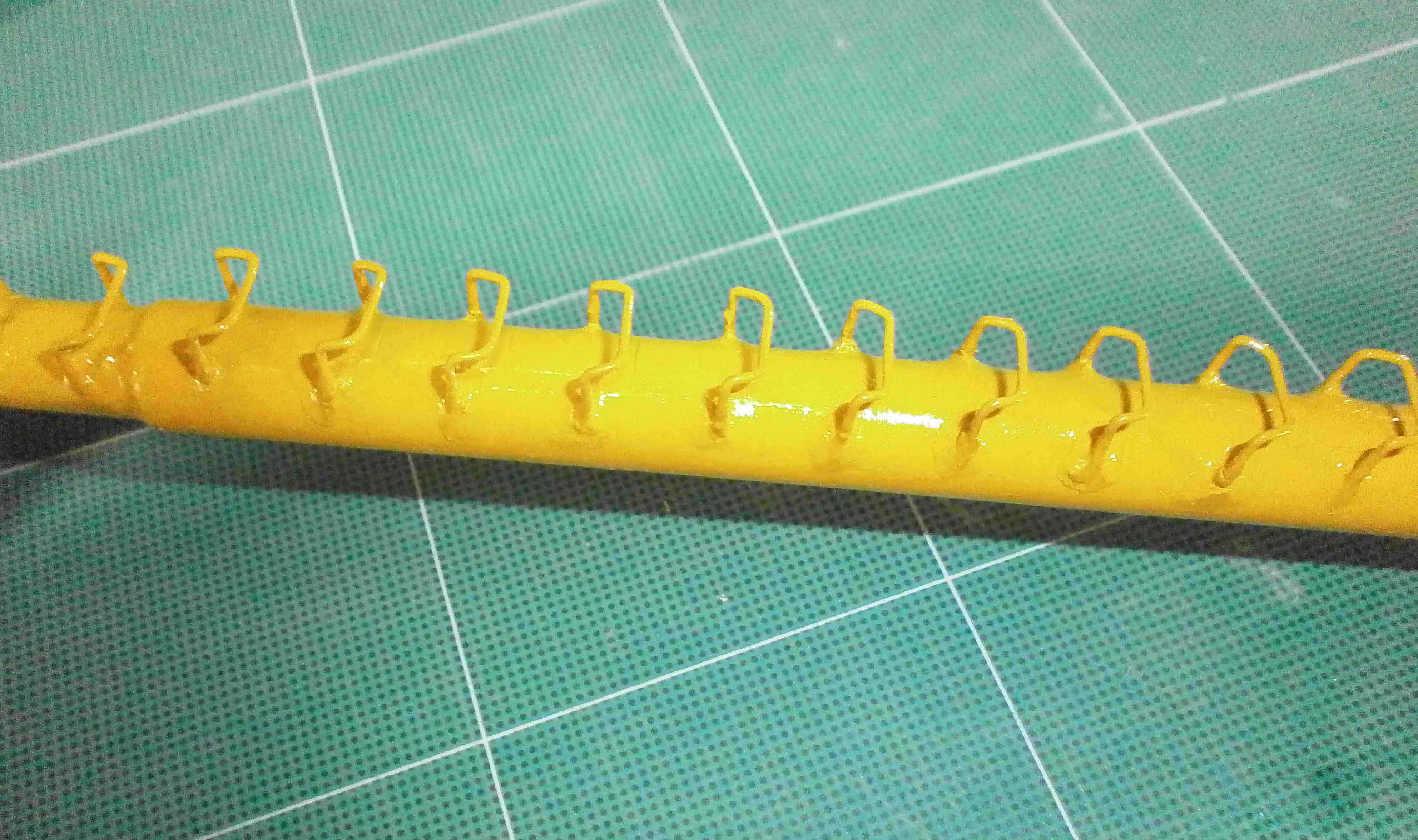

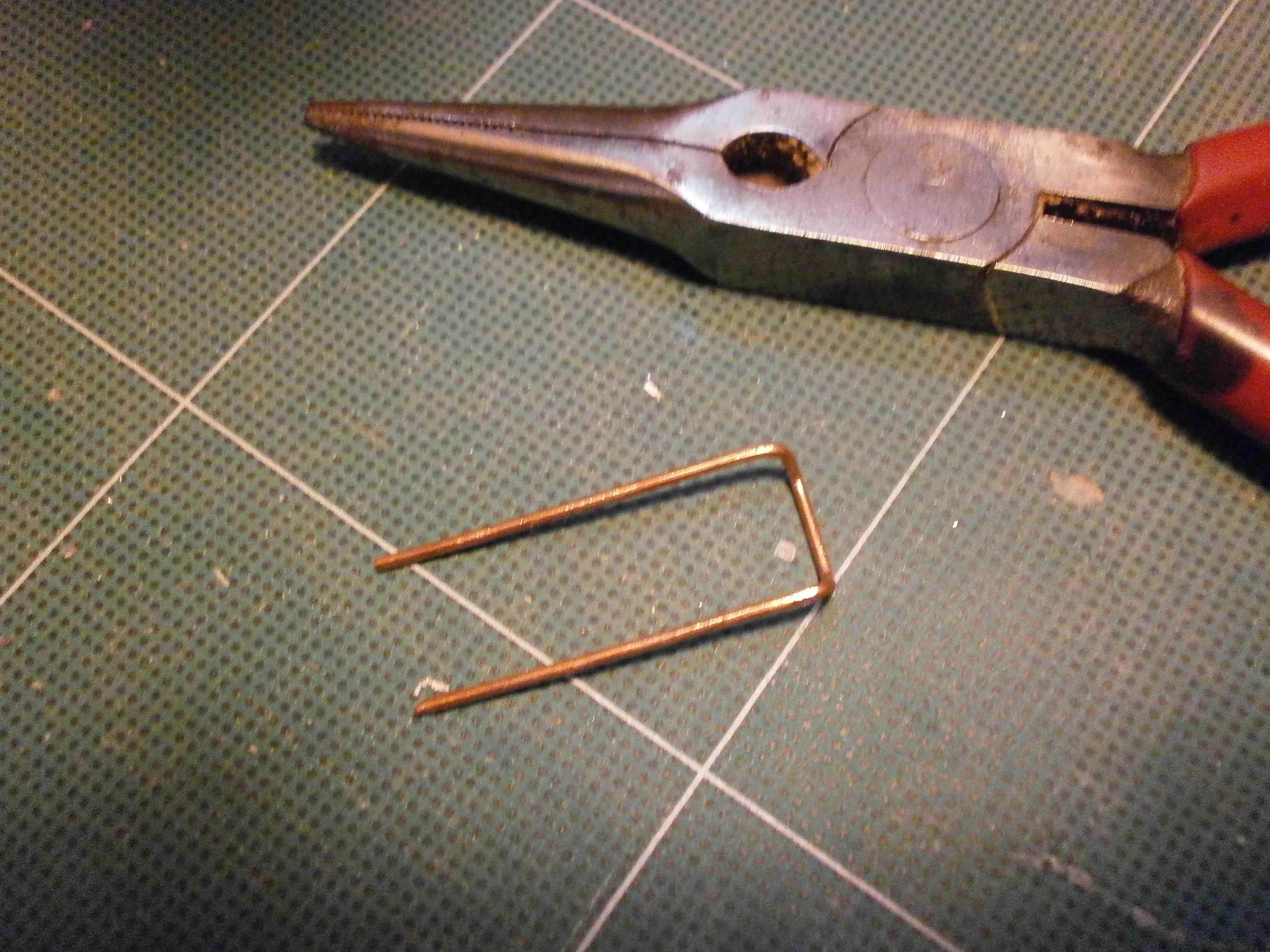

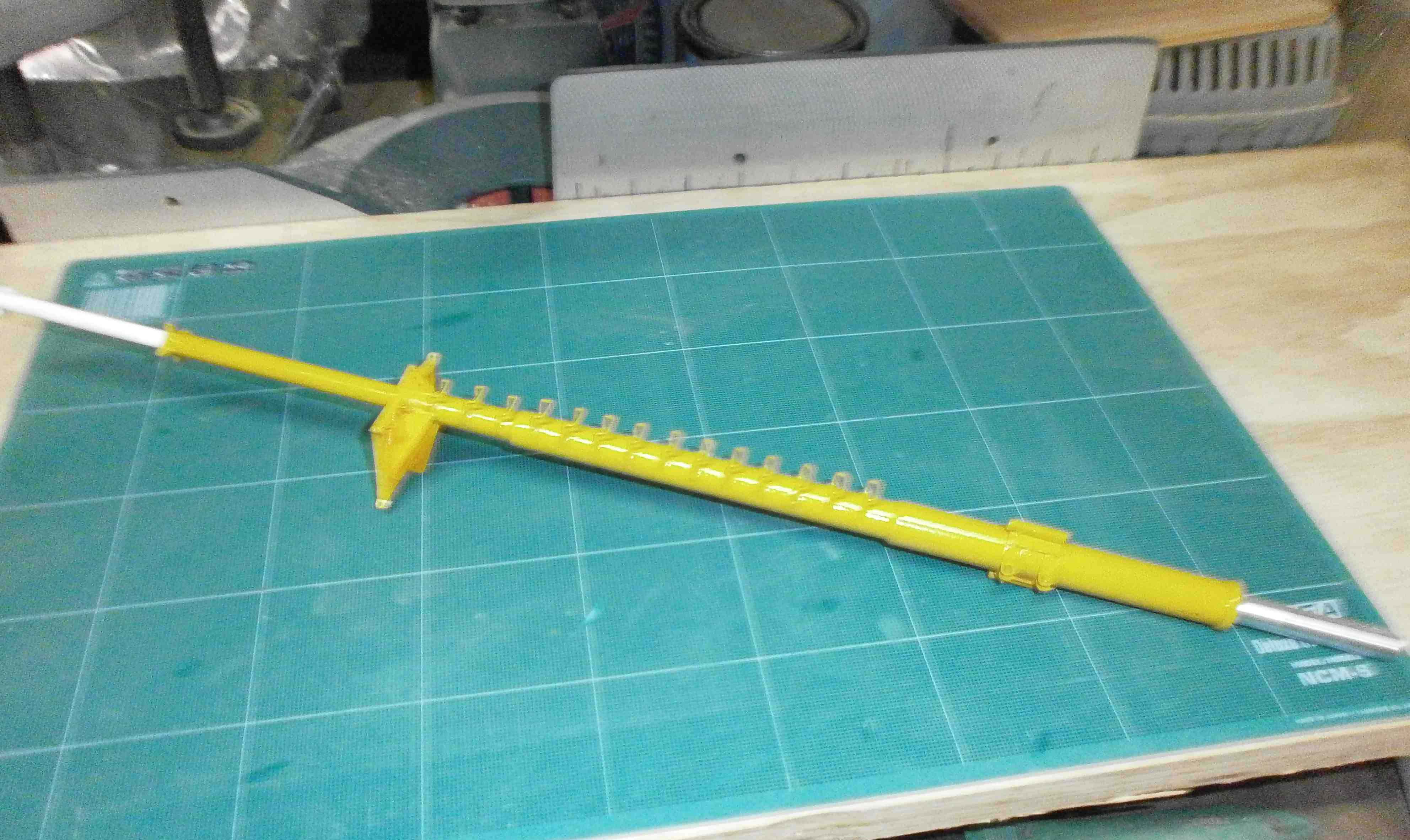

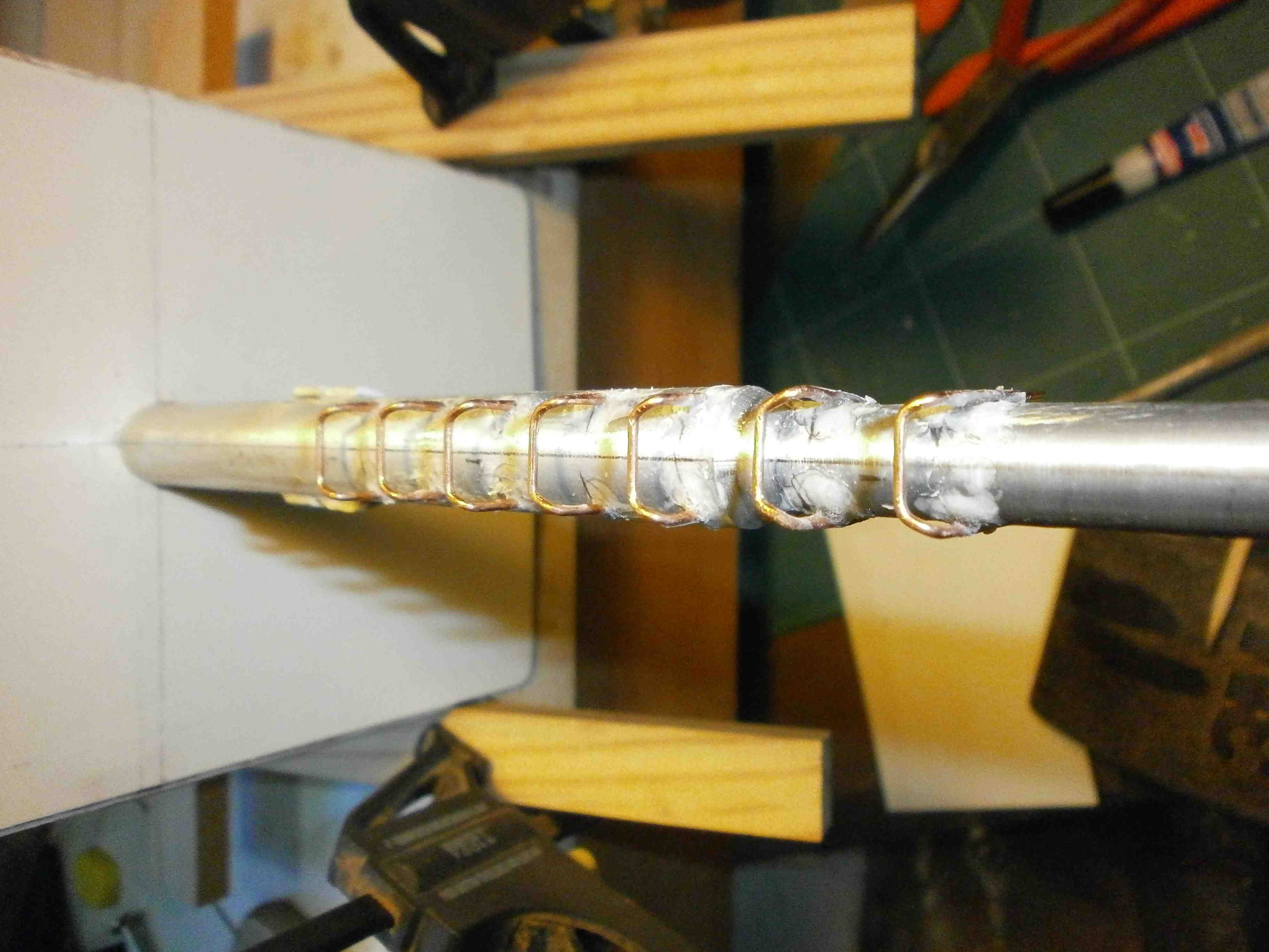

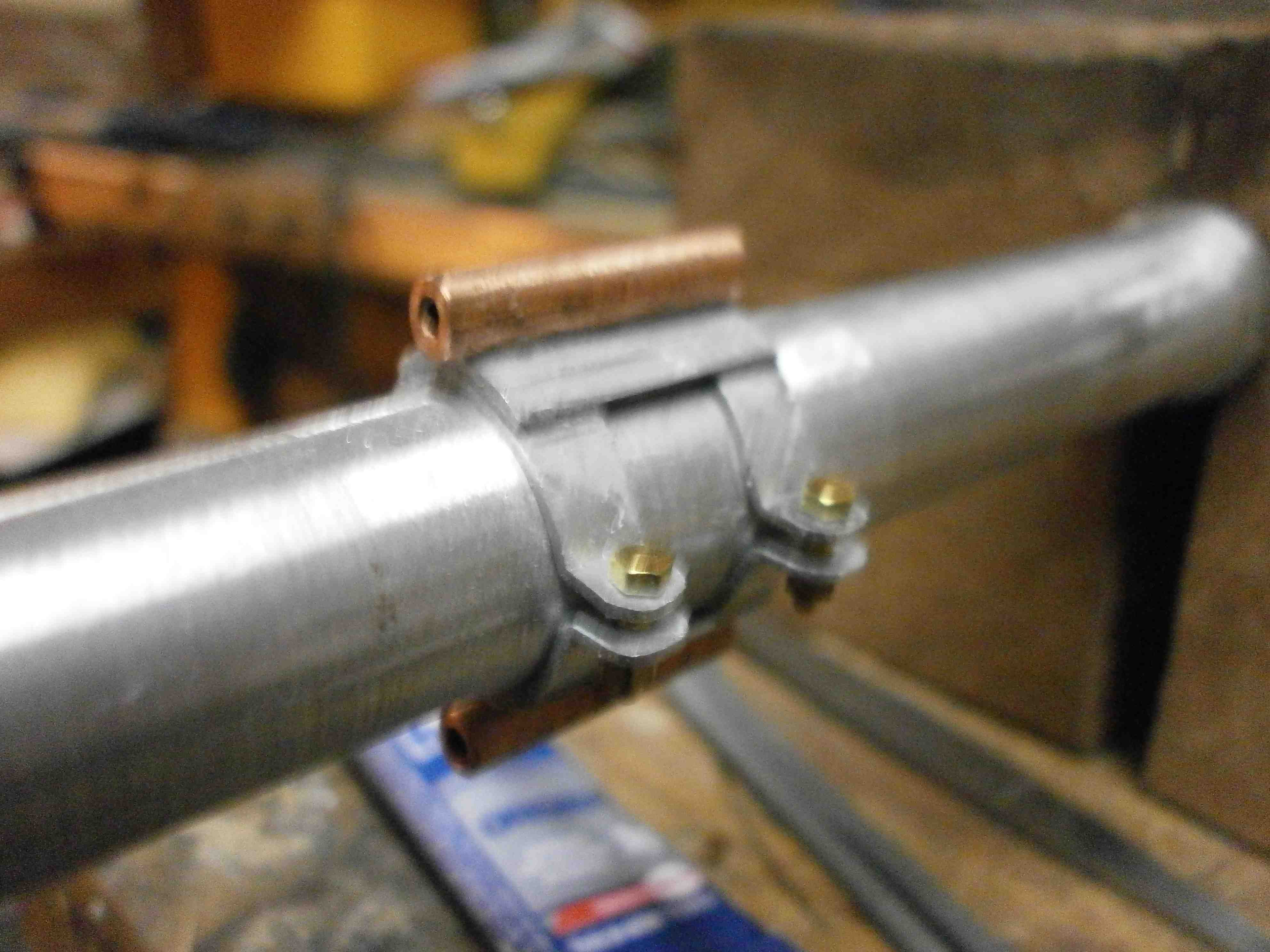

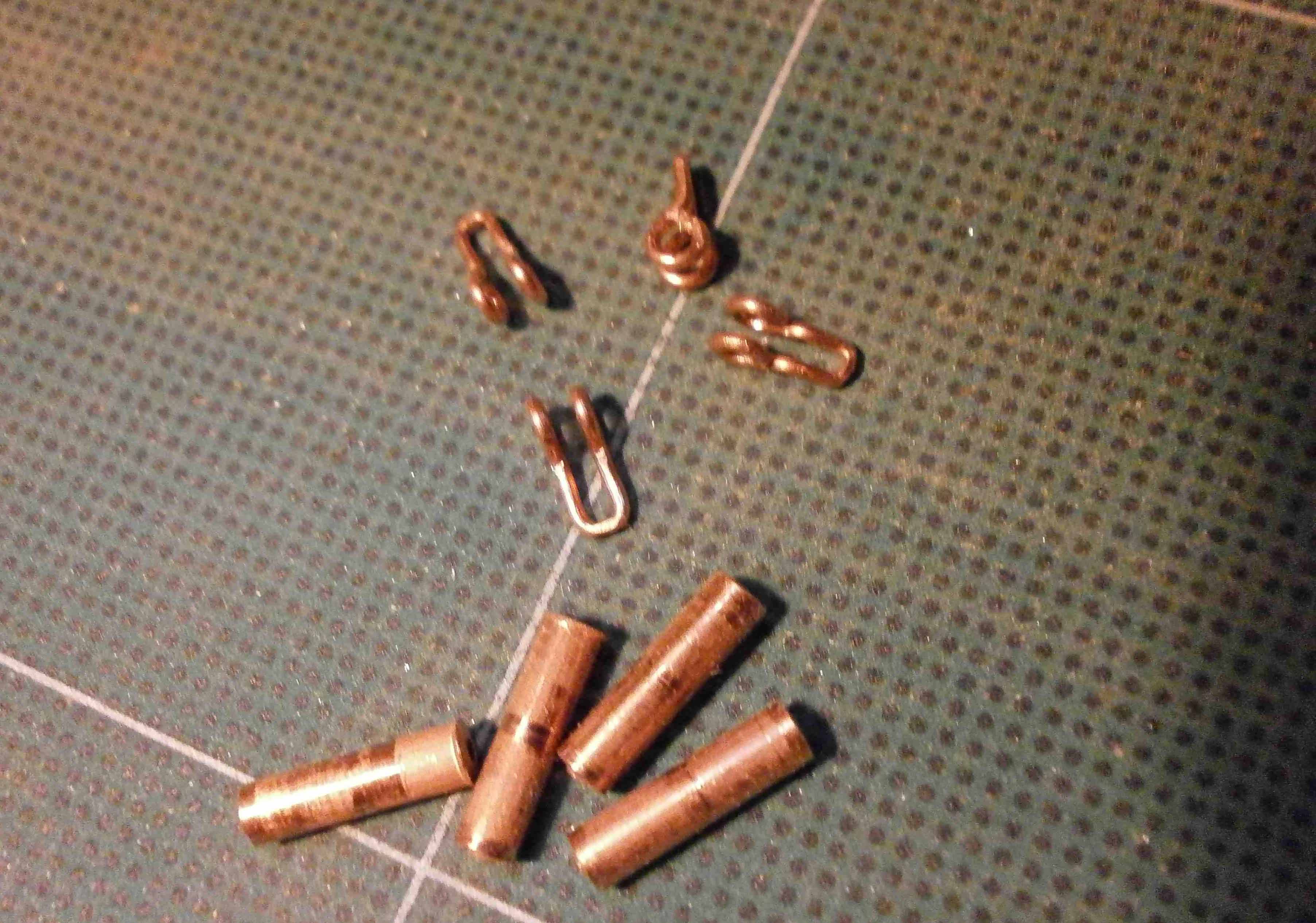

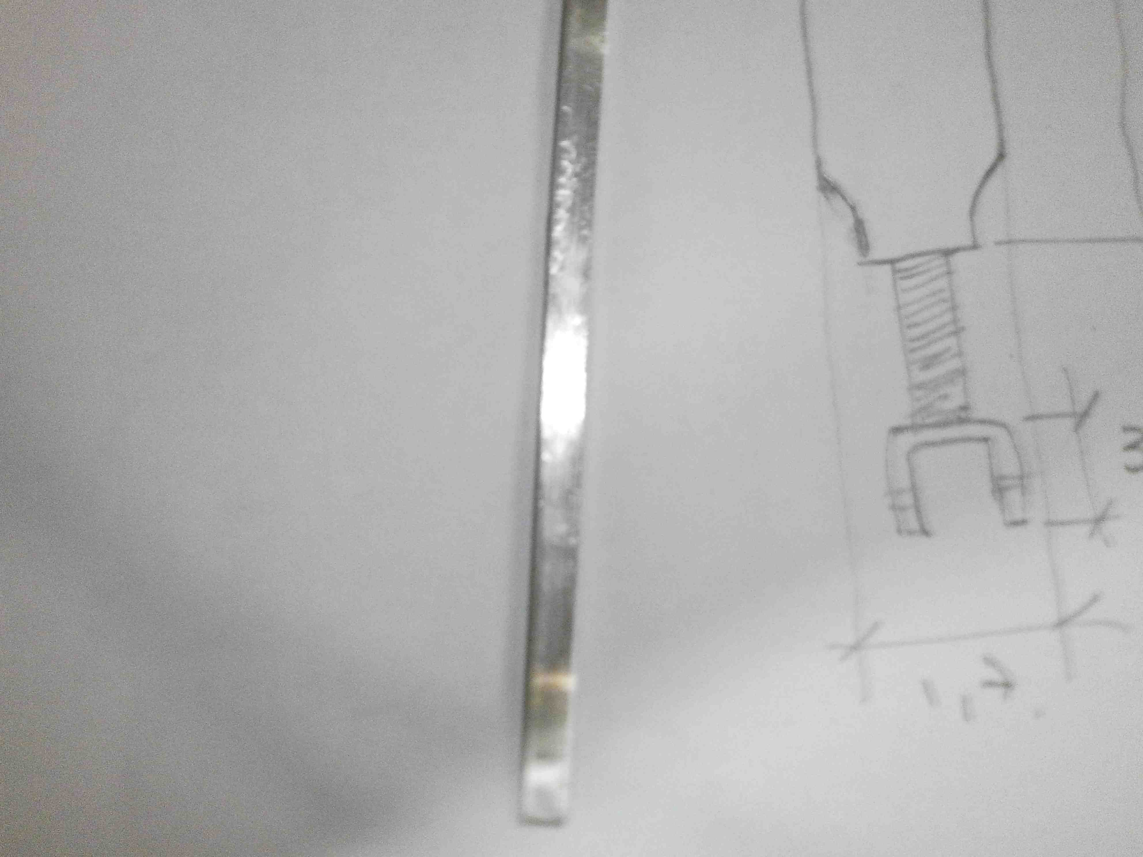

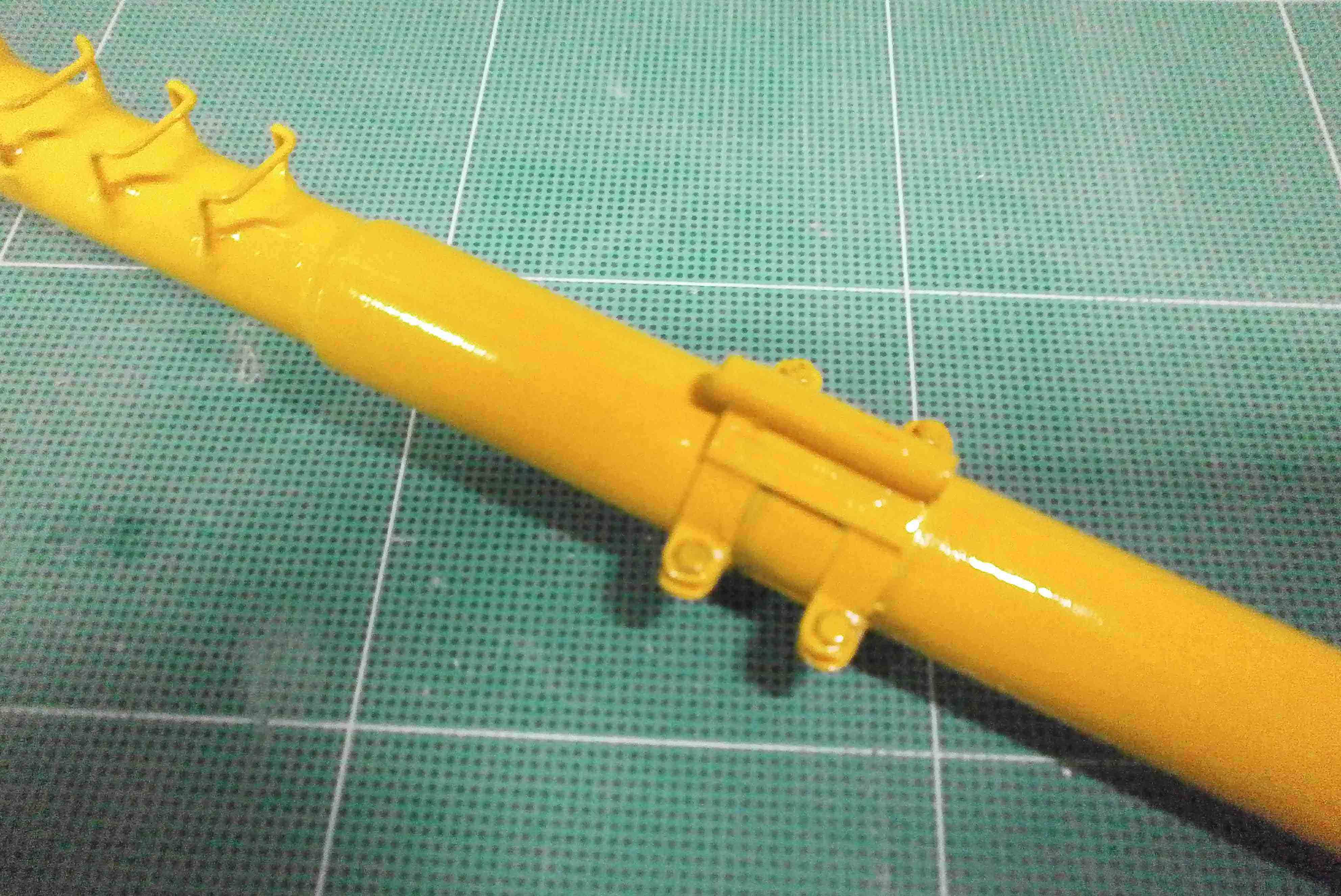

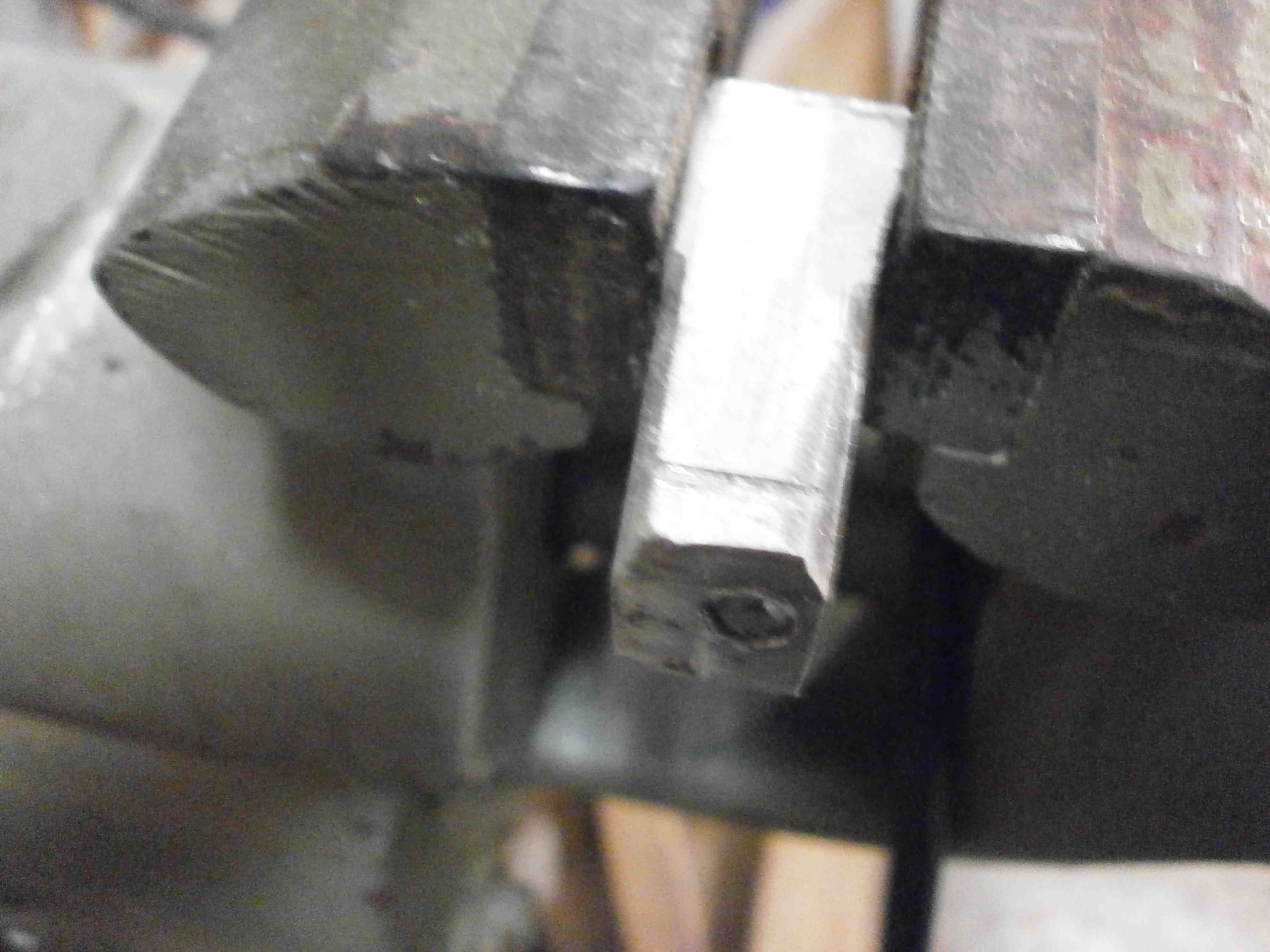

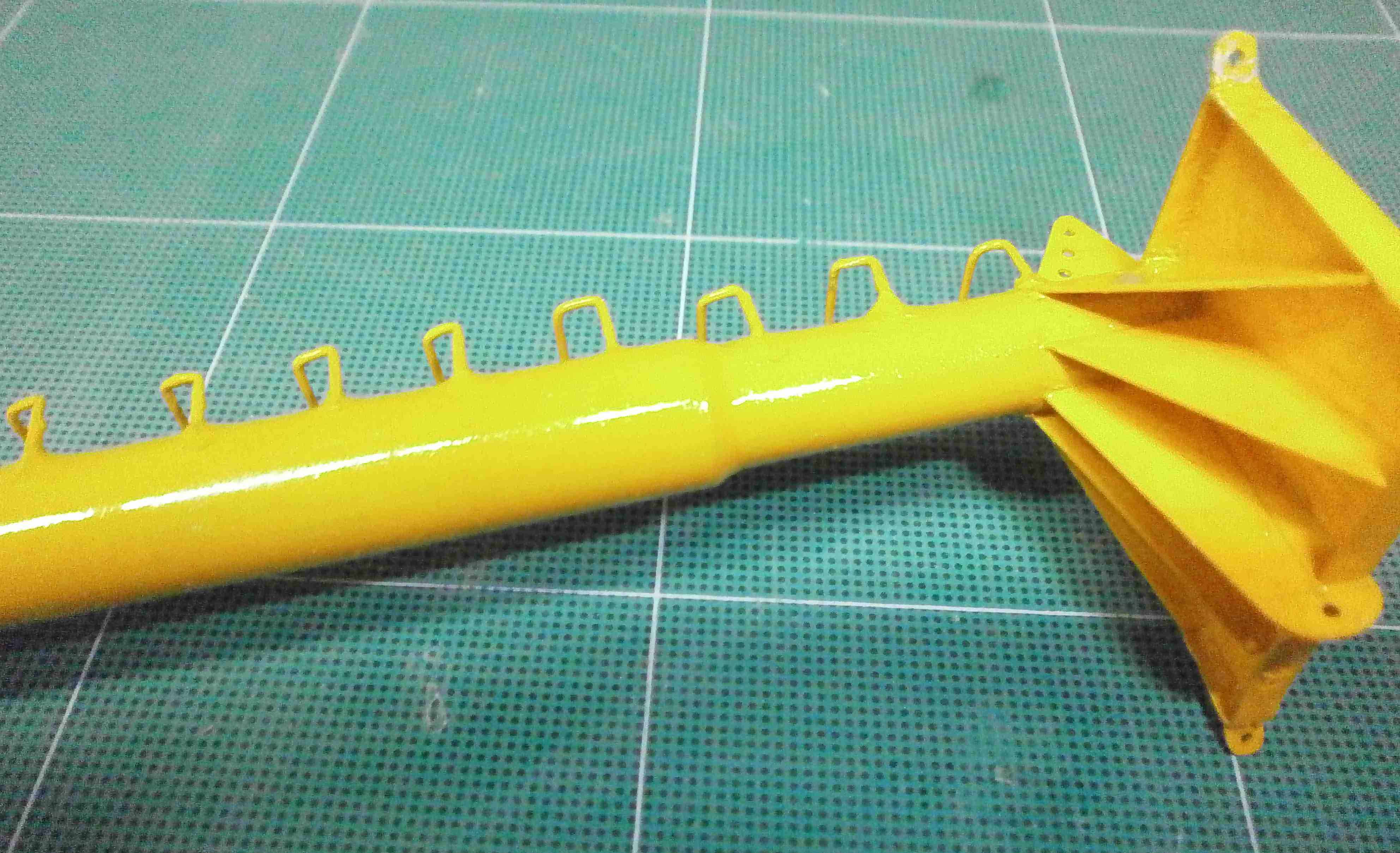

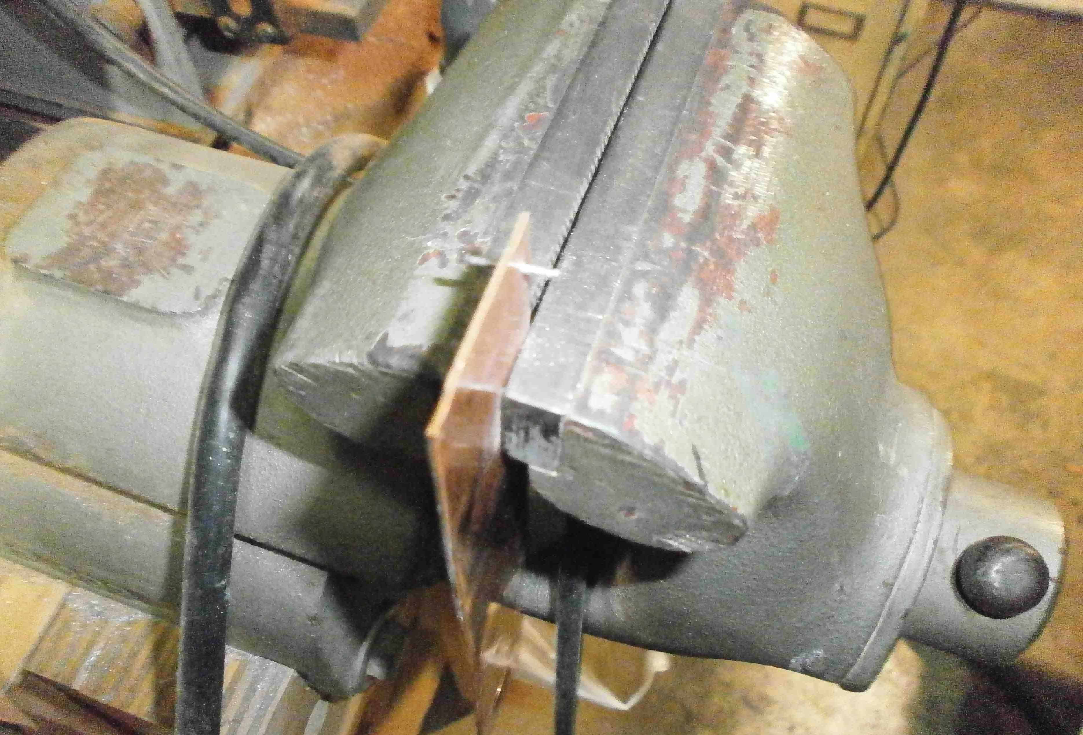

Hola amigos, lamento la demora en continuar el hilo pero por razones de trabajo debí ausentarme y ahora estoy retomando el Hidria. Comencé con el trabajo en lo palos haciendo los soportes de las botavaras, los escalones y las cofas. Para que los escalones salieran razonablemente iguales hice en un trozo de aluminio el ángulo del primer doblez y las fotos muestran los siguientes pasos.
Soporte de botavara del palo de popa
Pieza de aluminio para darle el ángulo a los escalones
Escalones con el primer doblez
Segundo doblez
Segundo doblez
Escalón formado
Escalón formado
Pegado de los escalones con cianocrilato
Soporte de la botavara del palo de proa

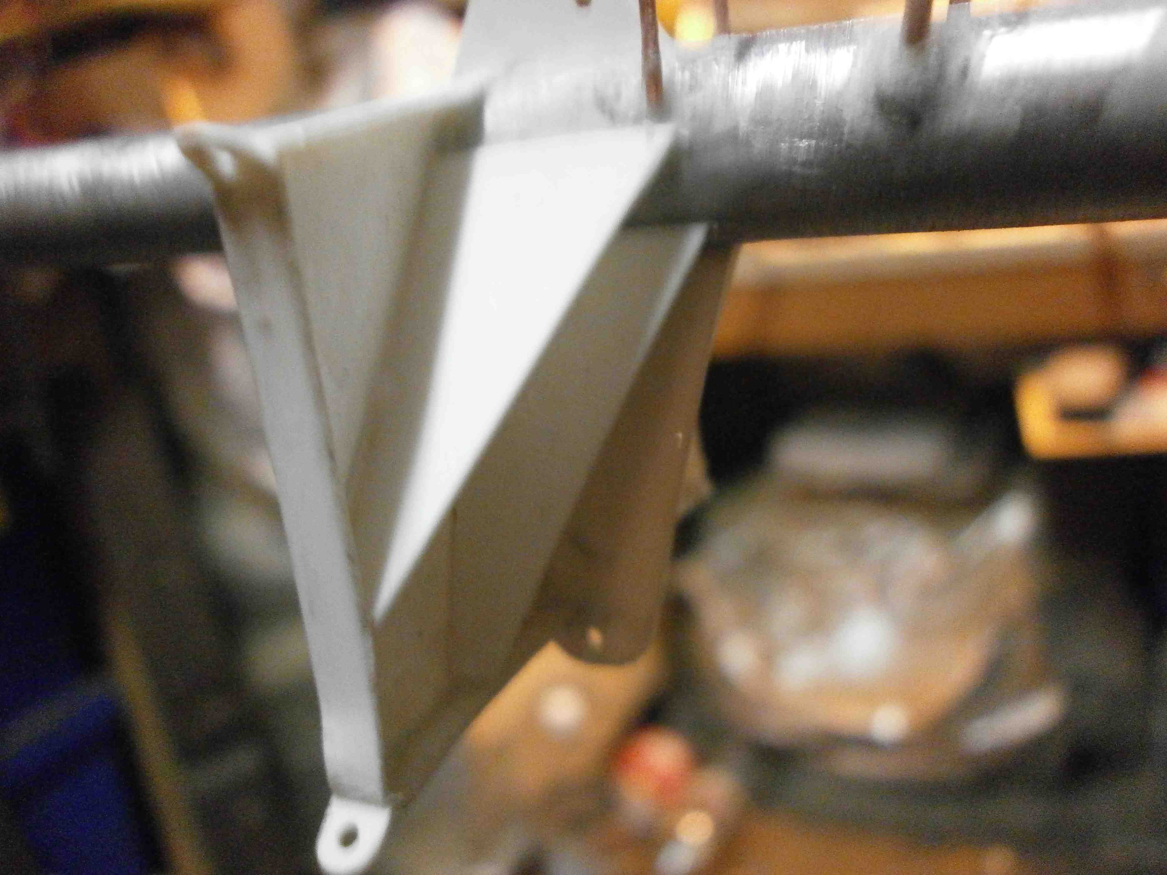

Cofa
Cofa
Cofa
Cofa
Palo de proa terminado con los enganches para los cables de acero

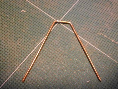

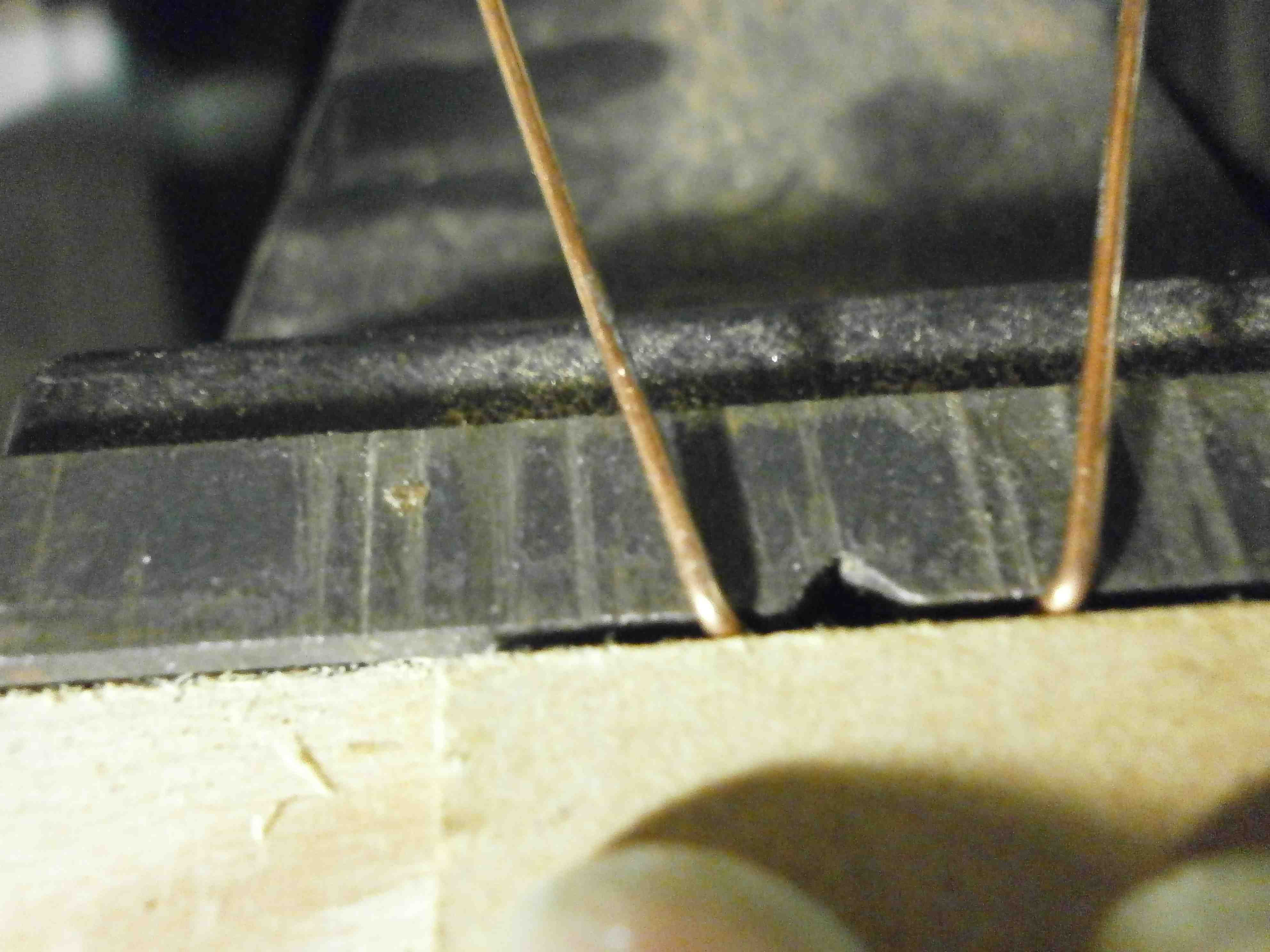

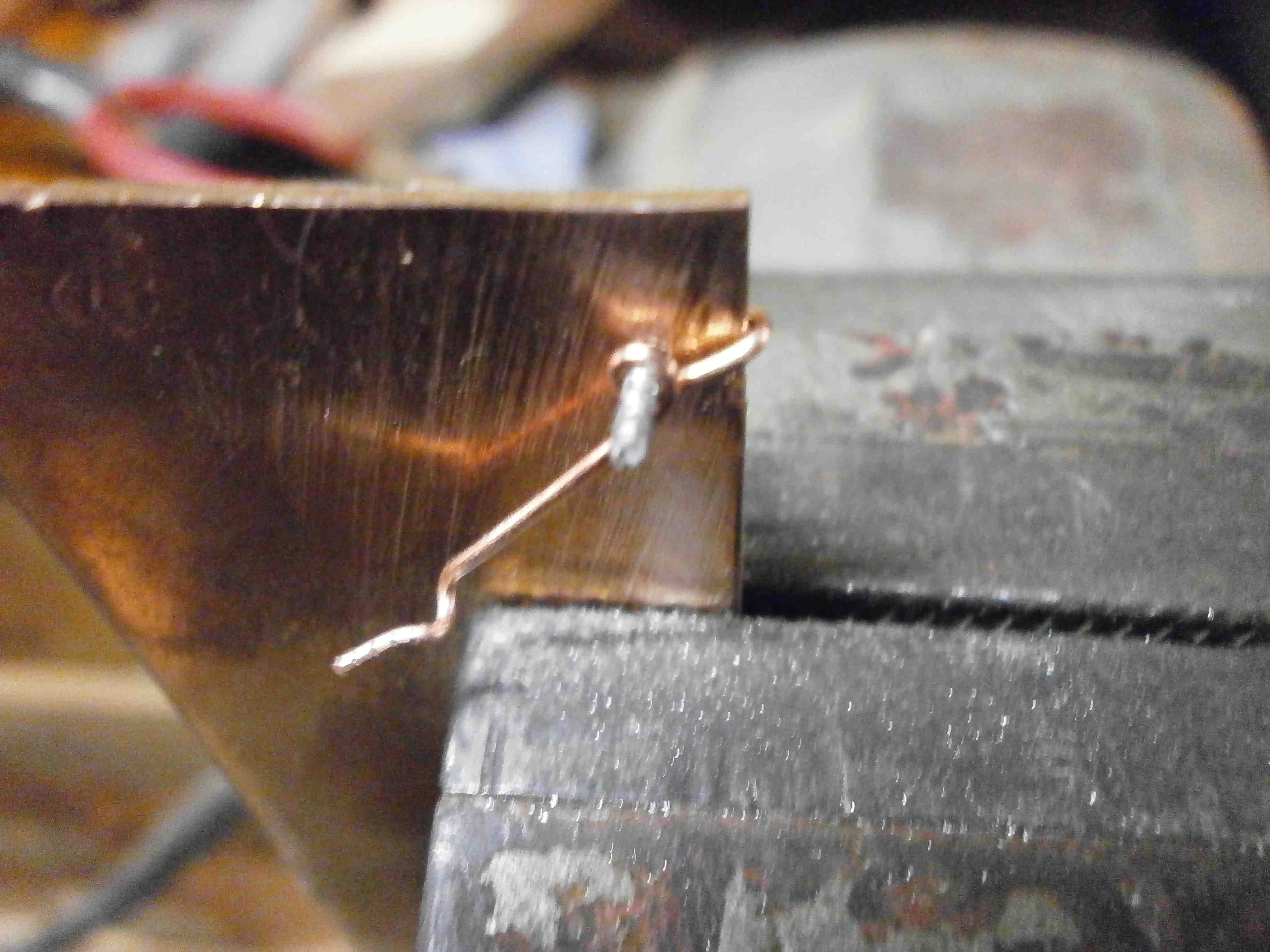

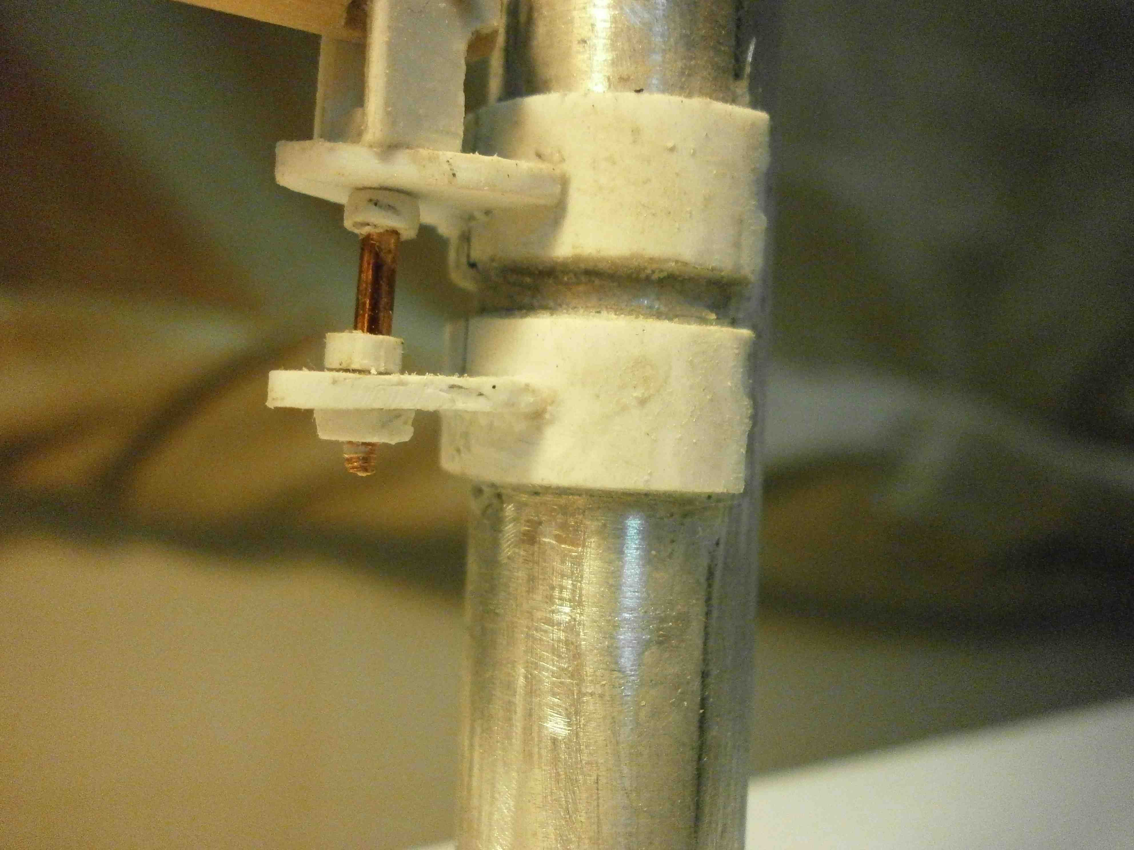

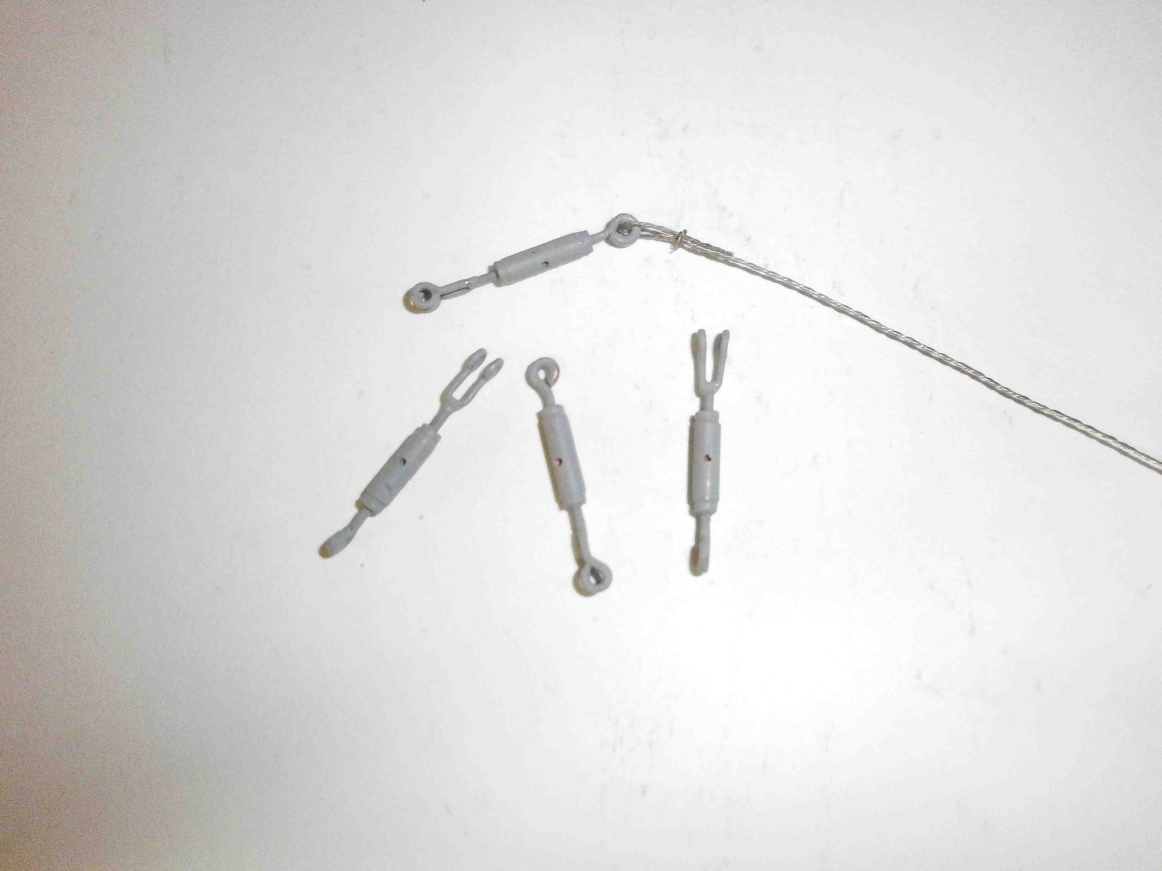

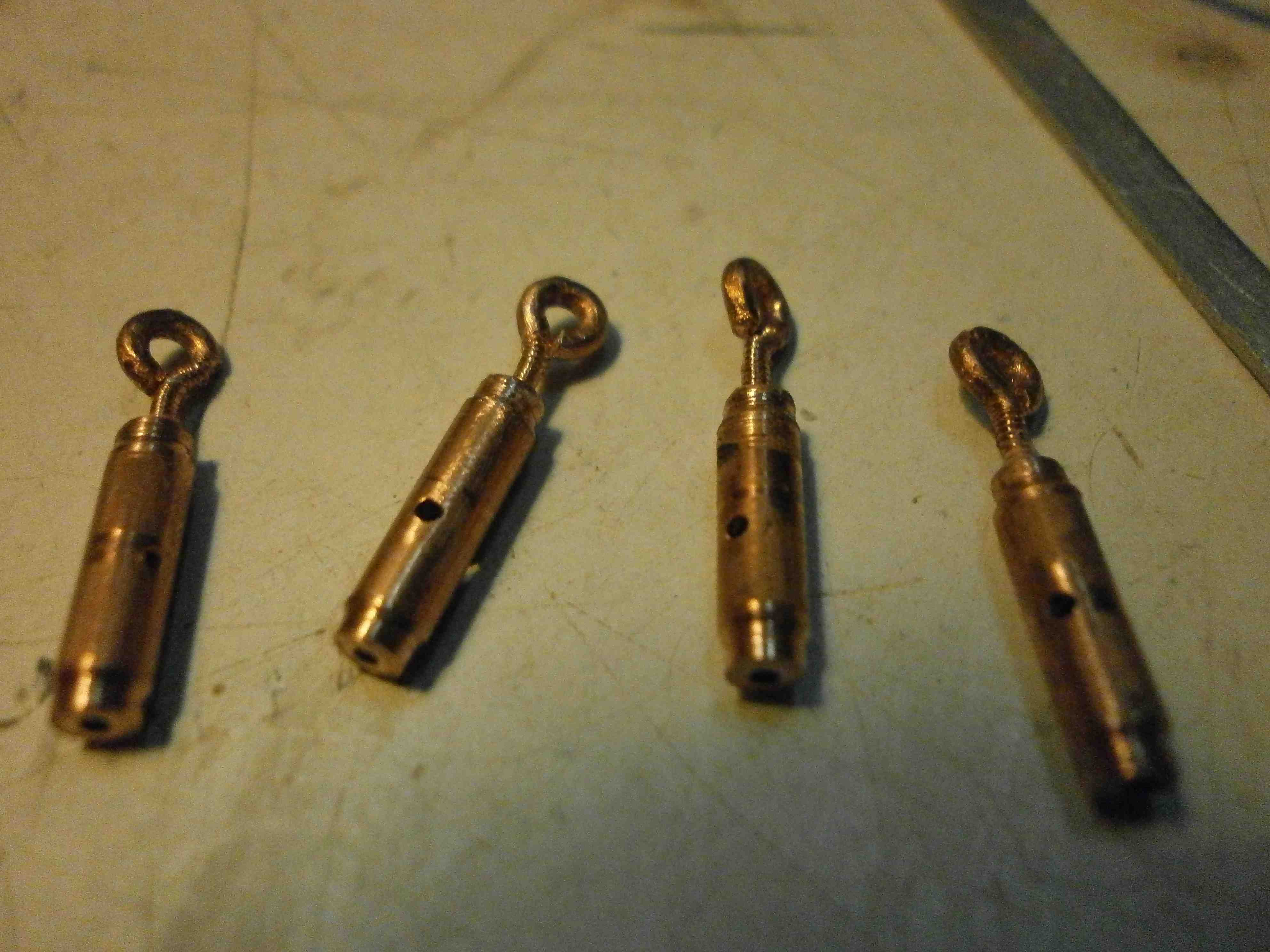

Pieza para dar forma a la parte inferior de los tensores
Uso de la pieza
Uso de la pieza
Tensores sin armar
Tensores sin armar
Tensores sin armar
Tensores sin armar
tensores armados y uno de ellos mostrando lo que pretende ser el cable de acero

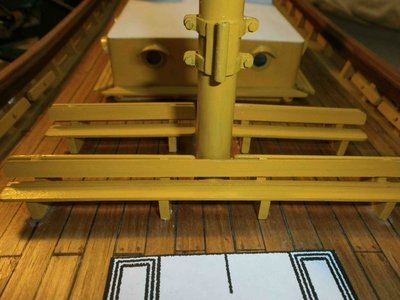

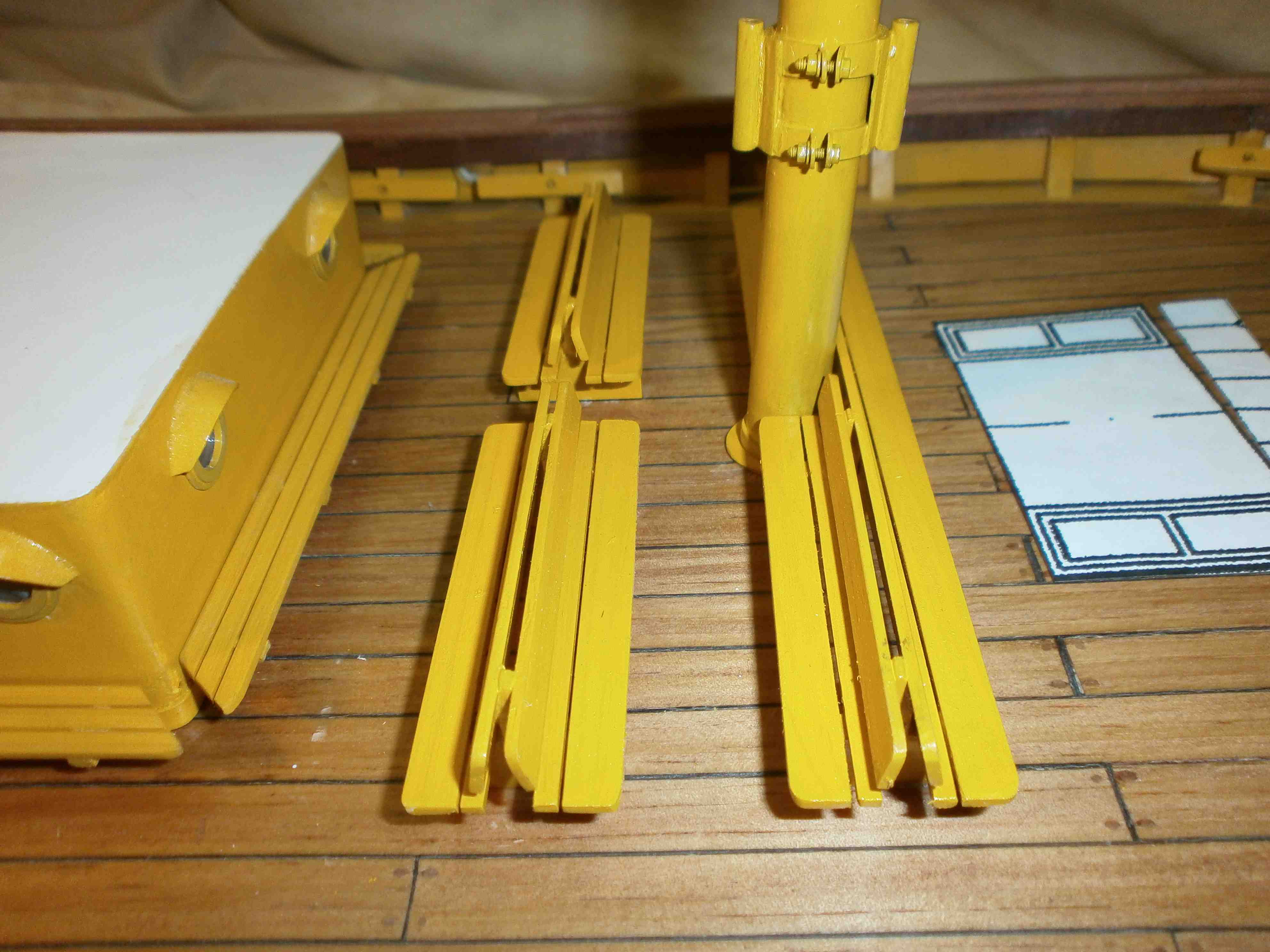

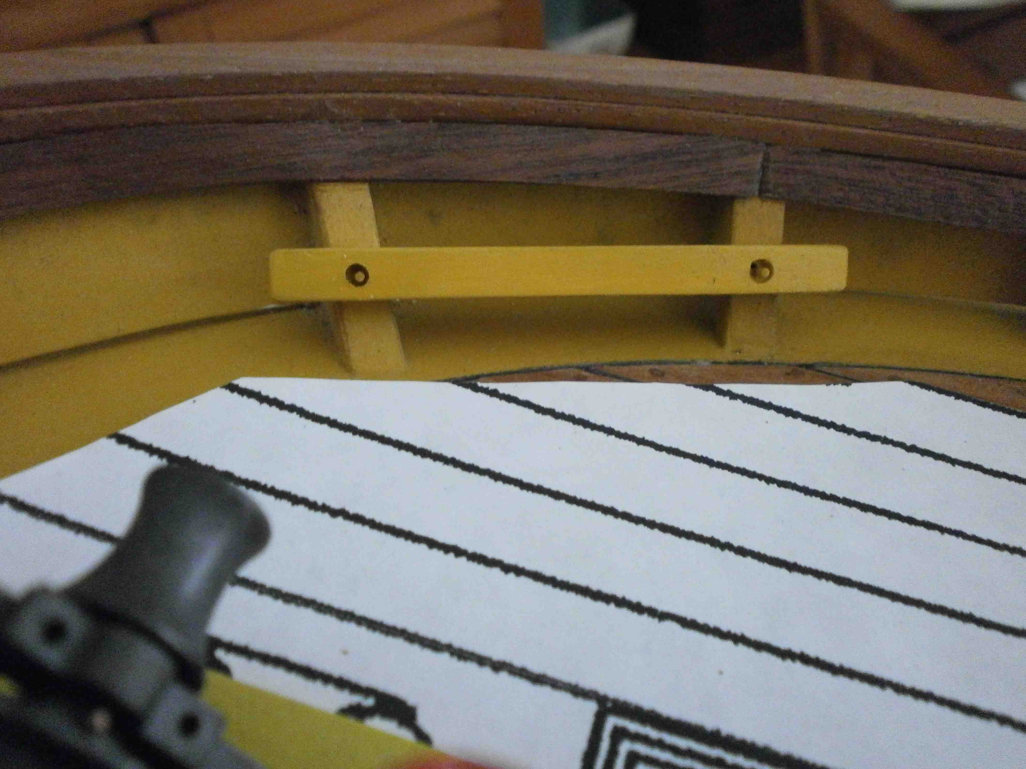

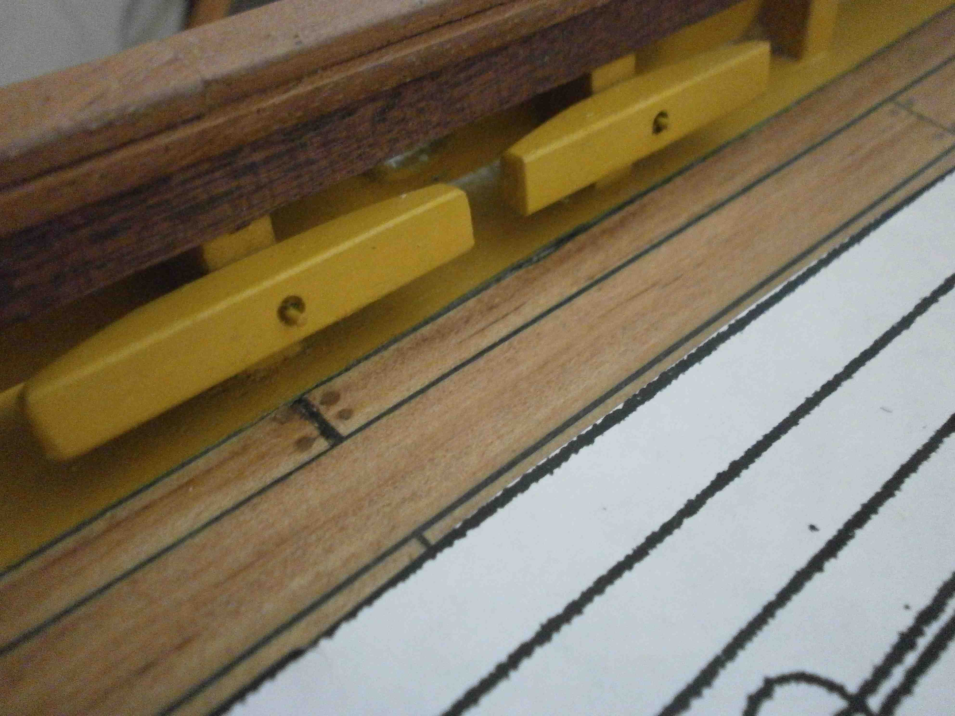

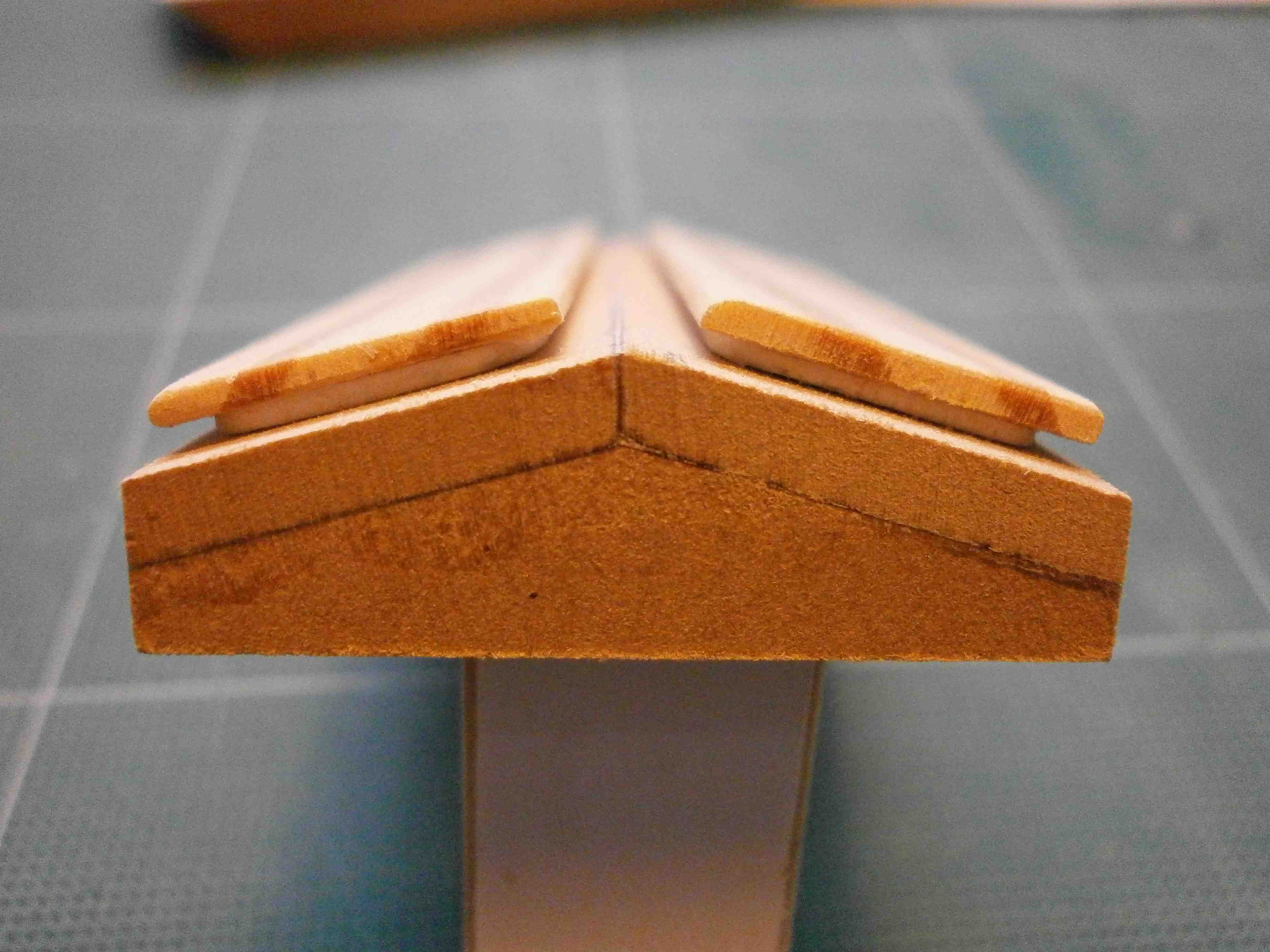

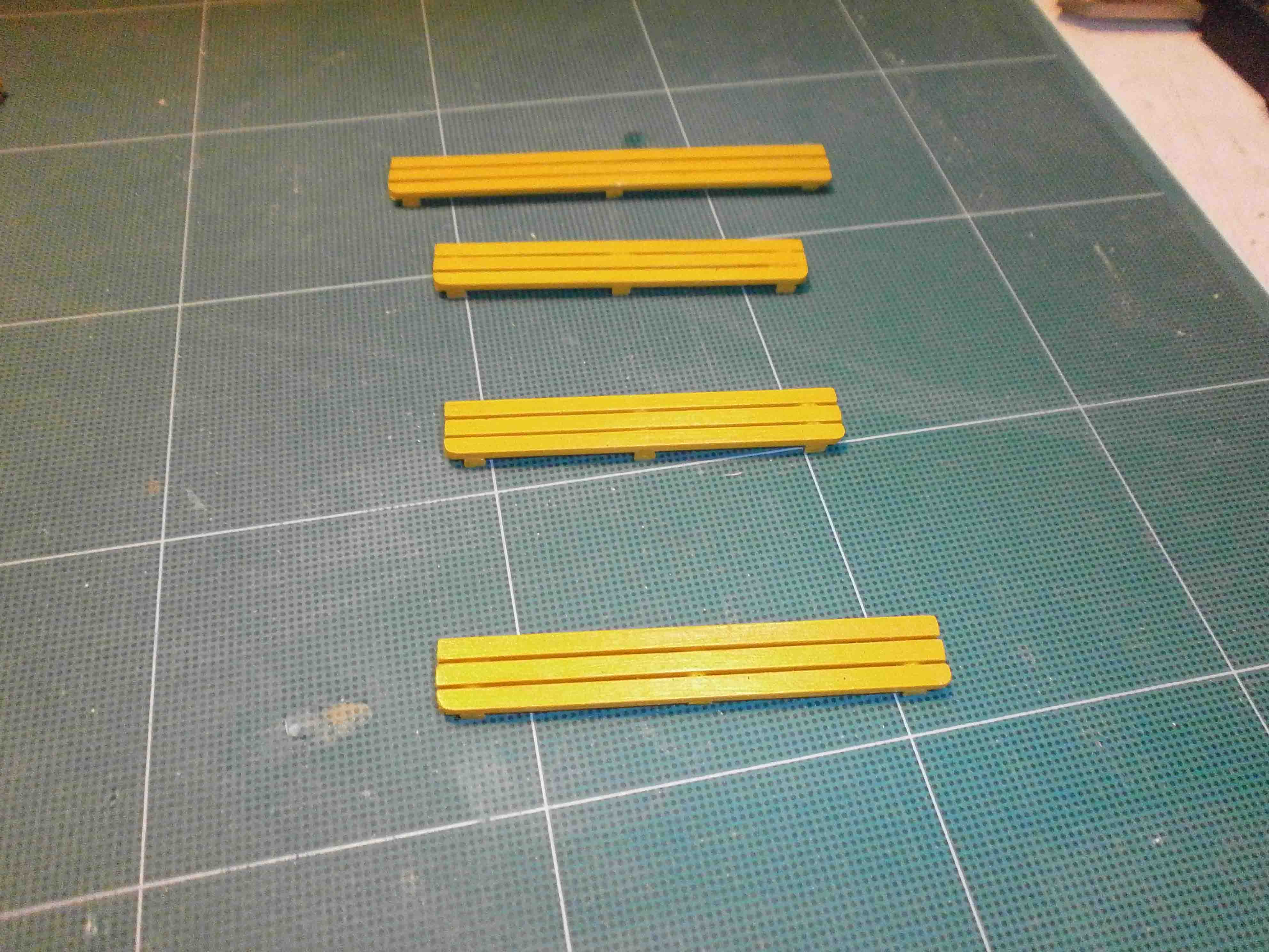

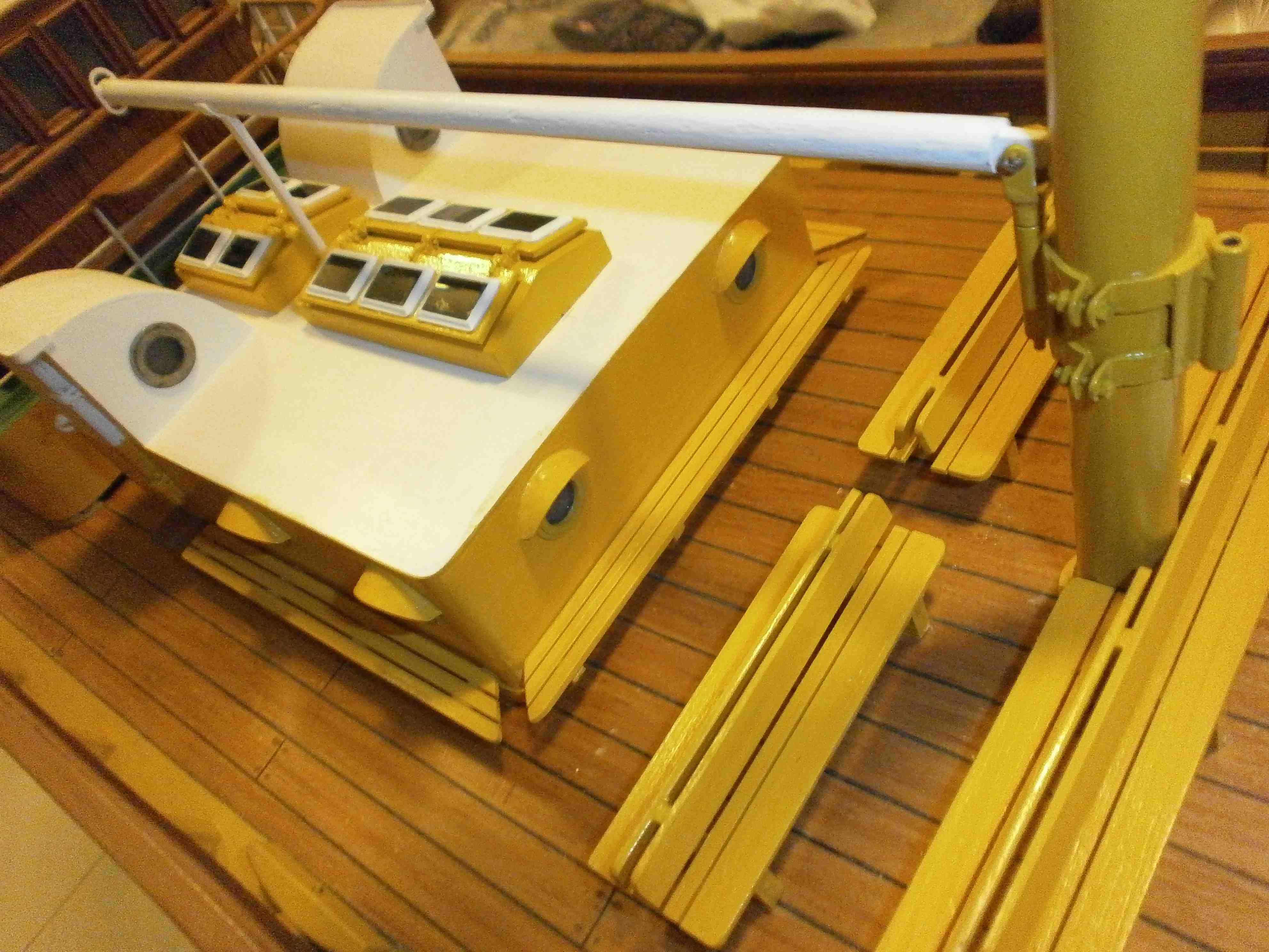

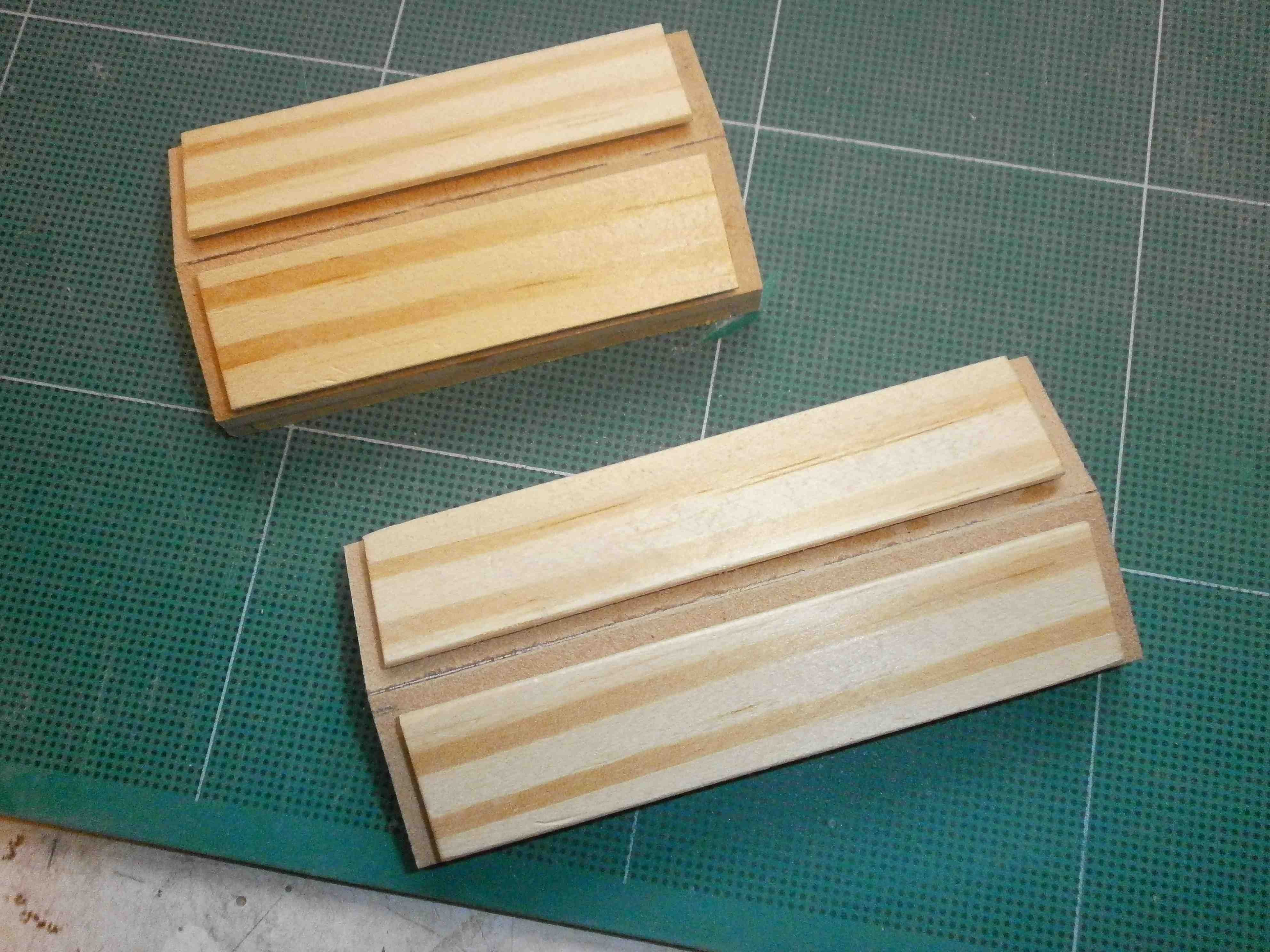

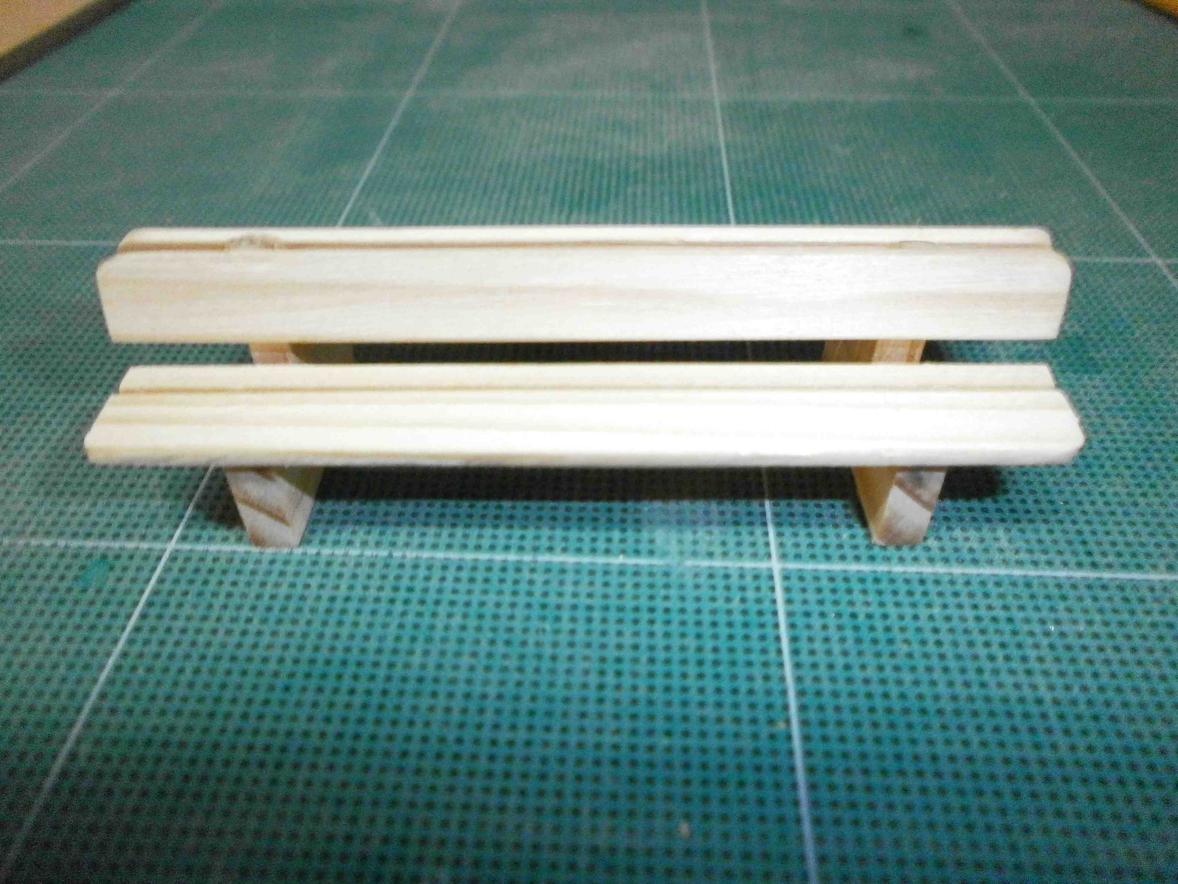

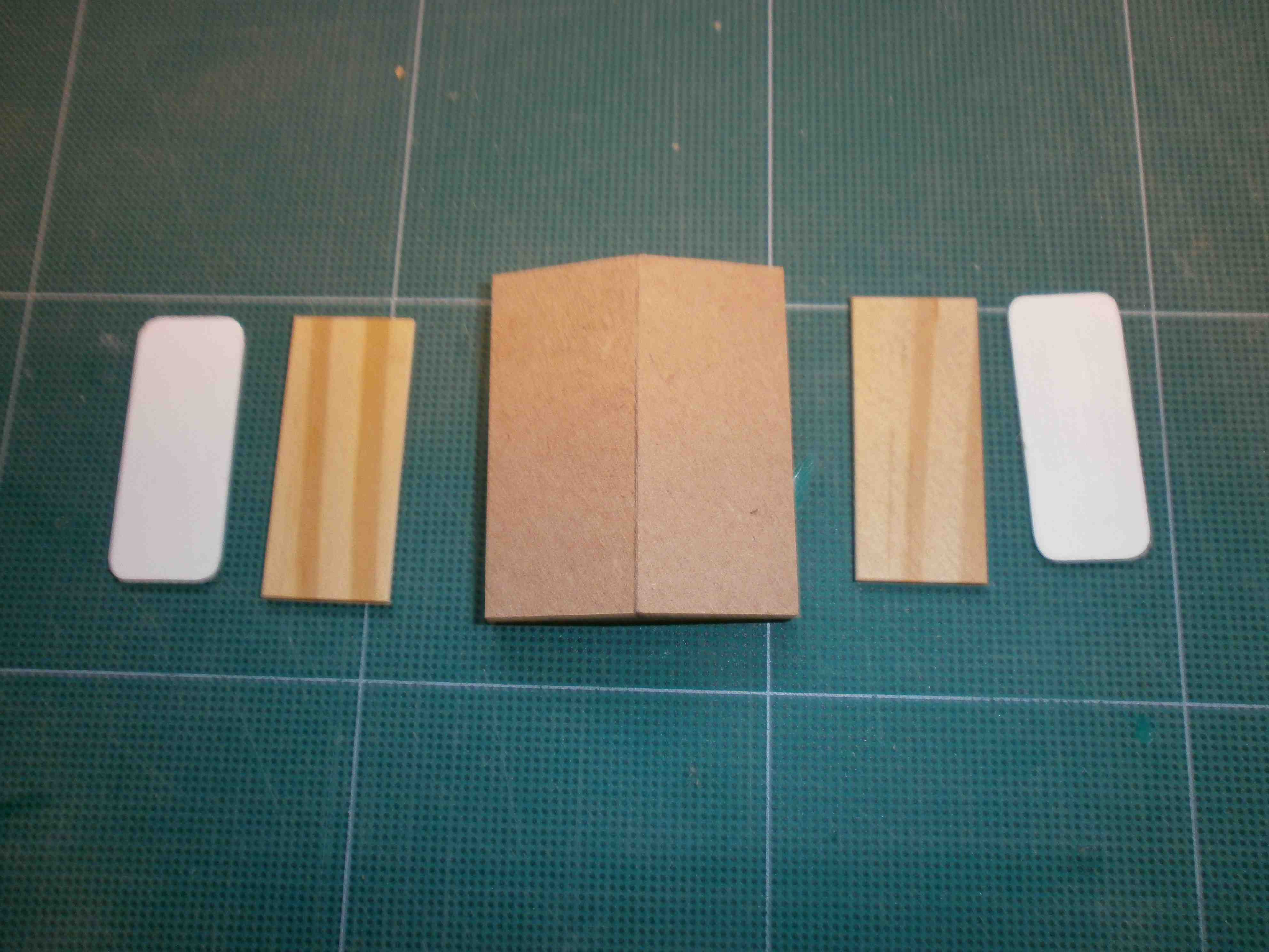

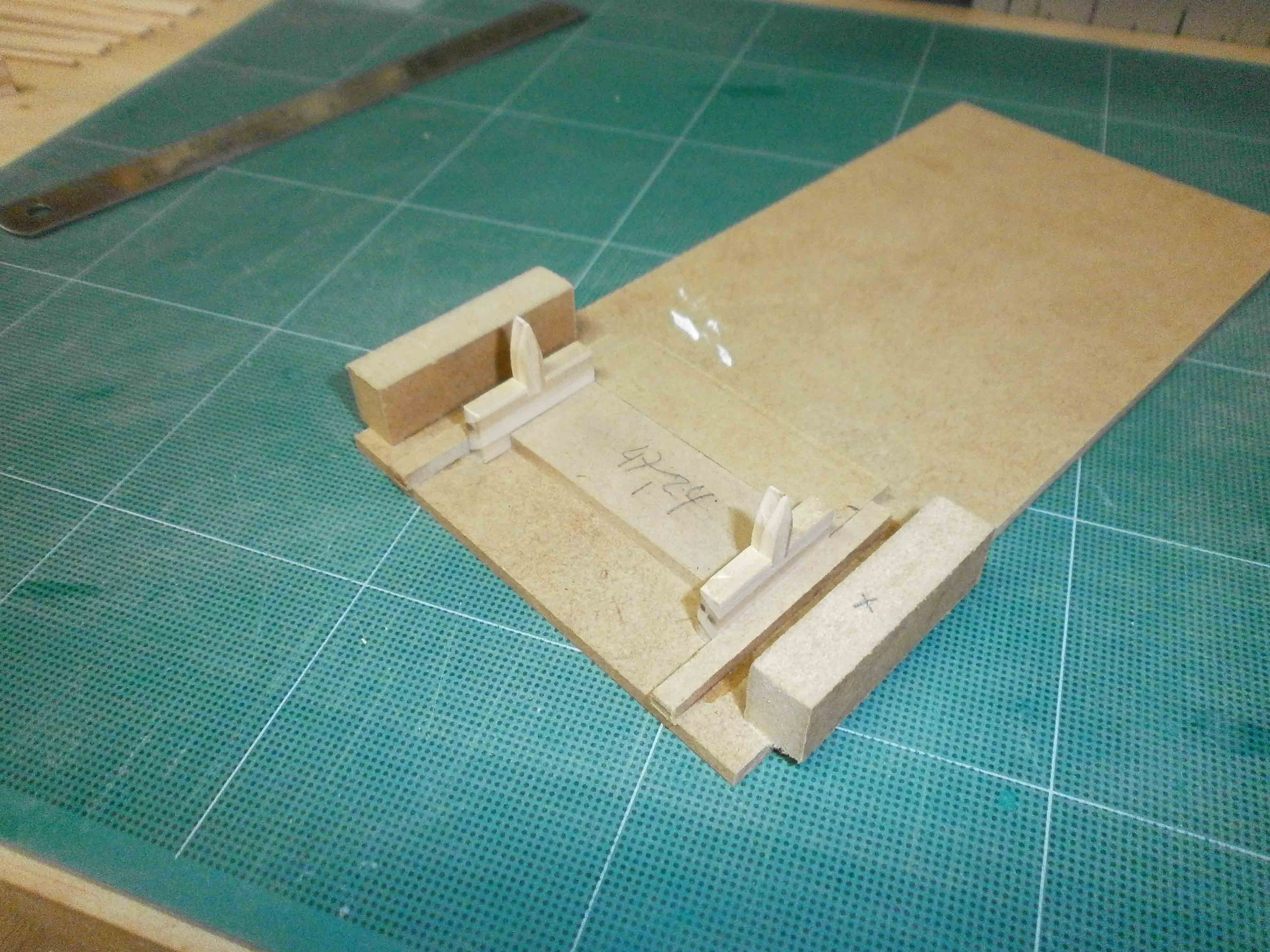

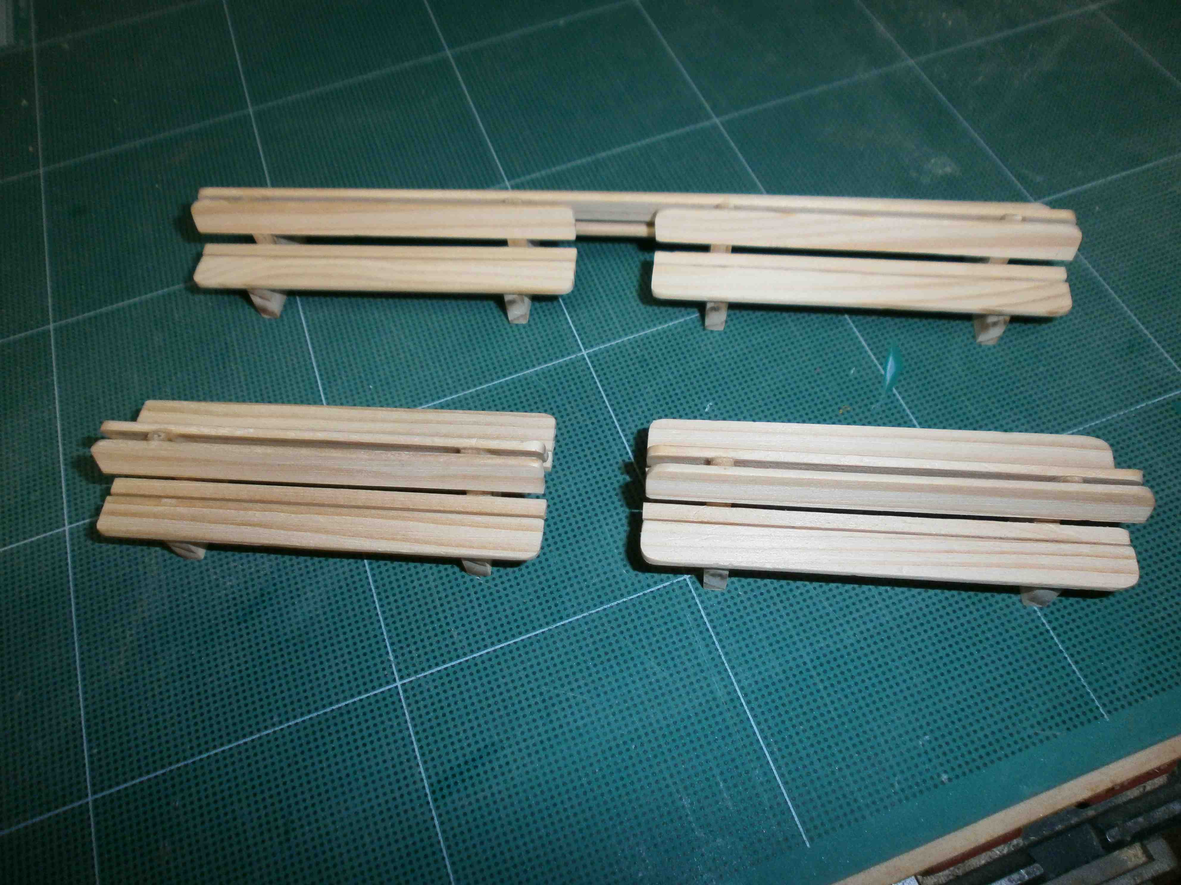

Continuamos con las cubiertas. En este caso los bancos, alrededor del mástil de proa, los que van adosados a la cabina y los tragaluces. Así mismo coloqué la botavara del palo de proa.

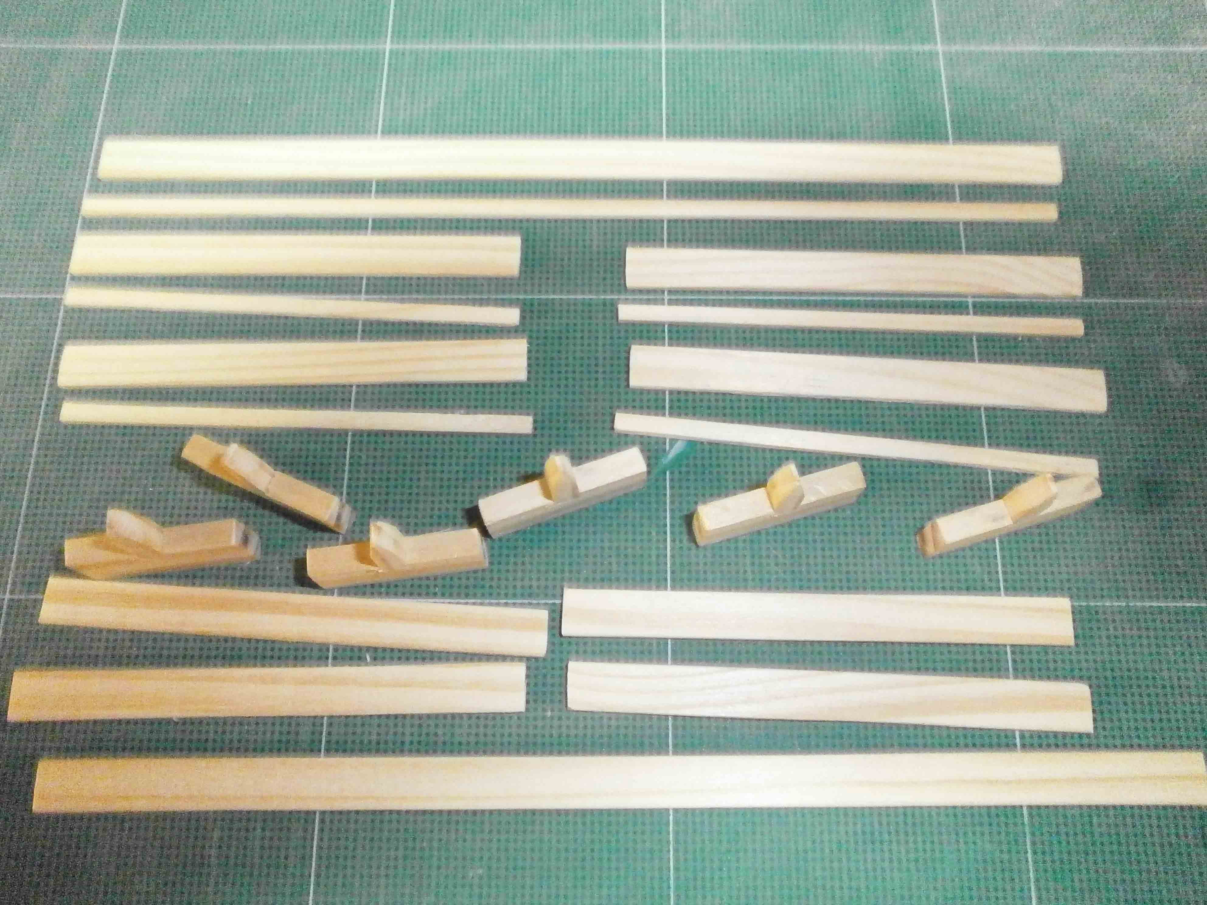

Maderas ya cortadas para los bancos.
Plantilla para que los bancos salgan todos iguales.
Banco corto armado.
Banco corto armado.
Los dos bancos cortos y el largo.

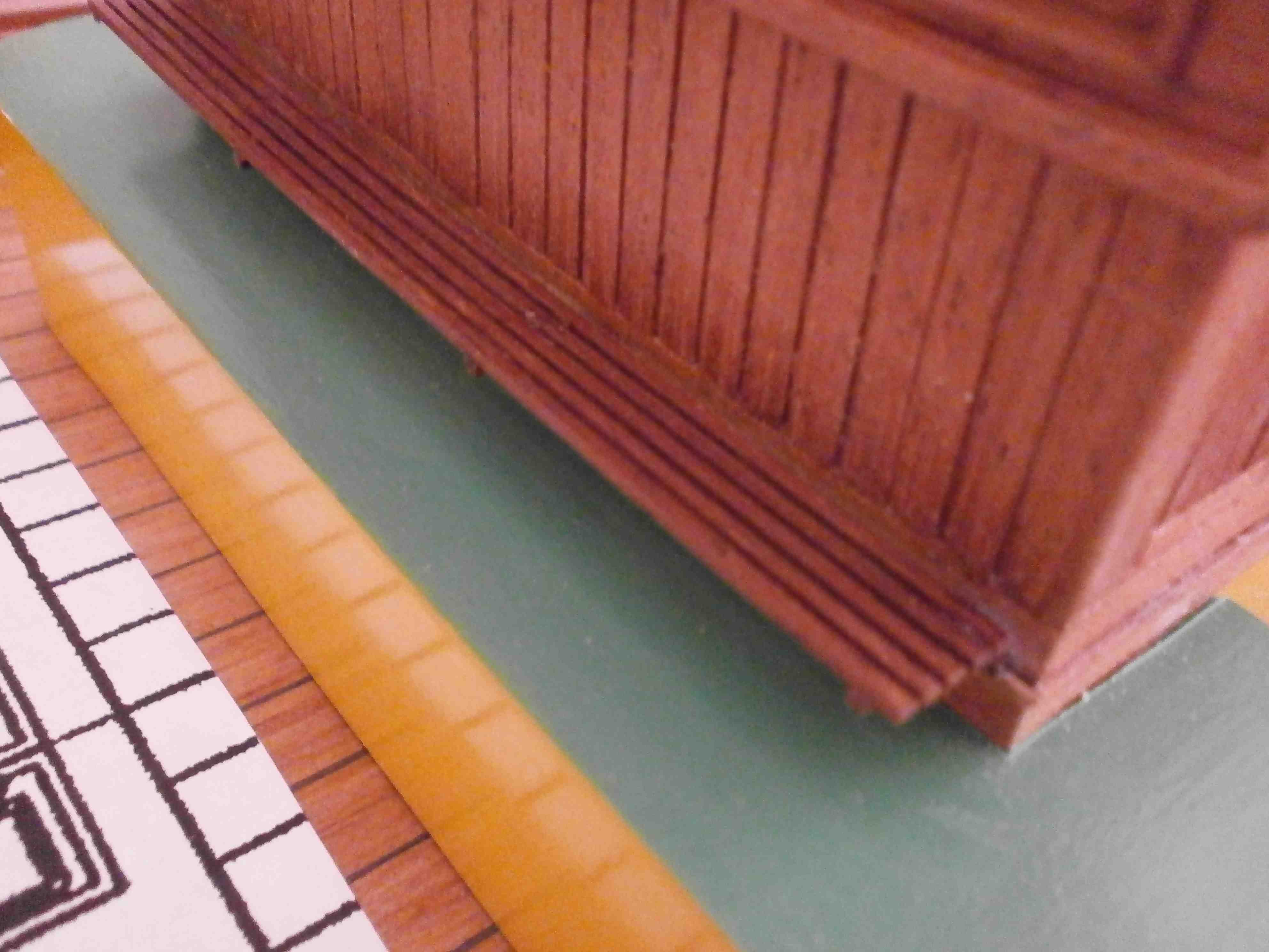

En posición ya pintados.
Bancos adosados y escalón.

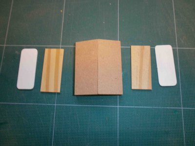

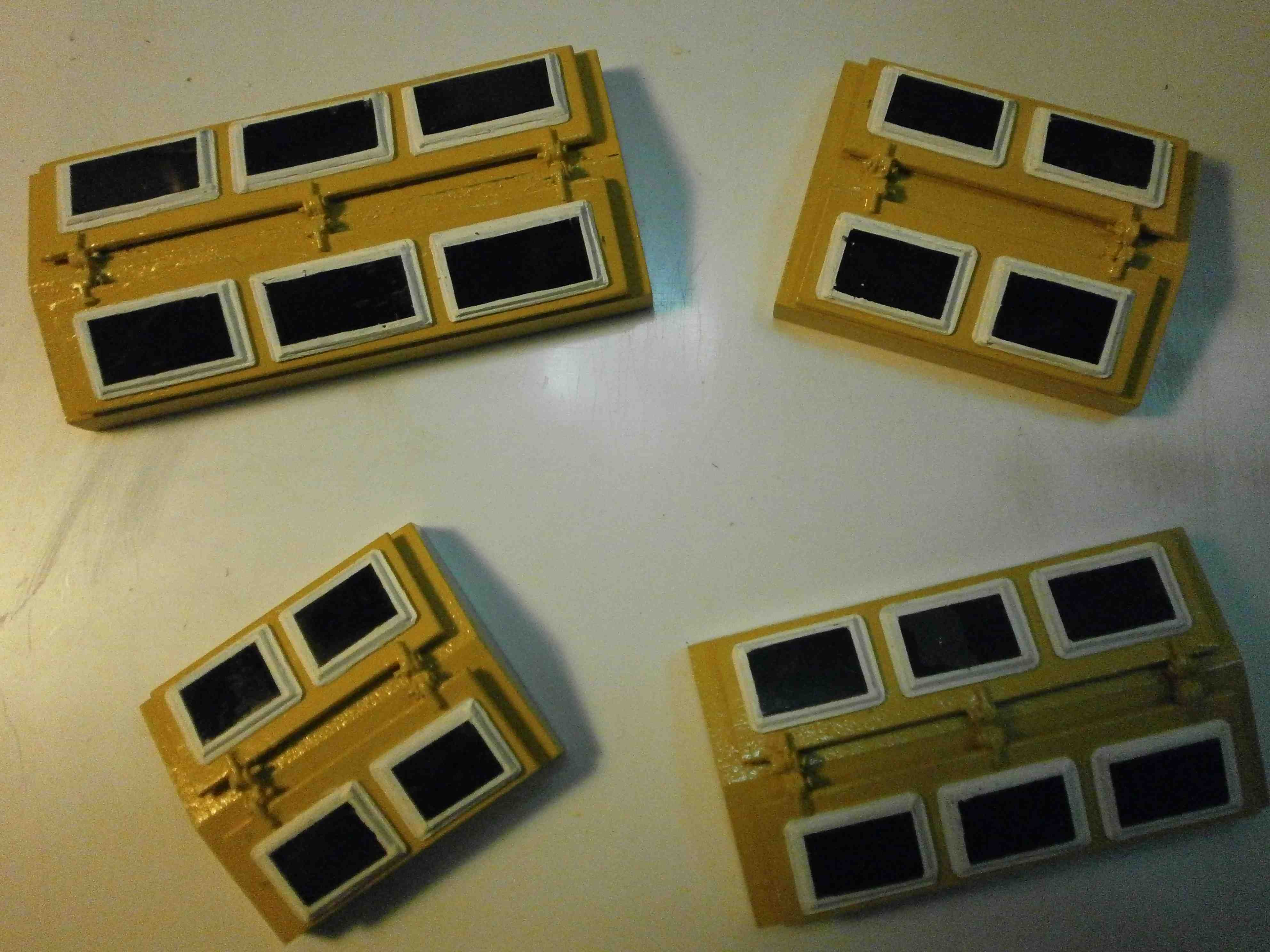

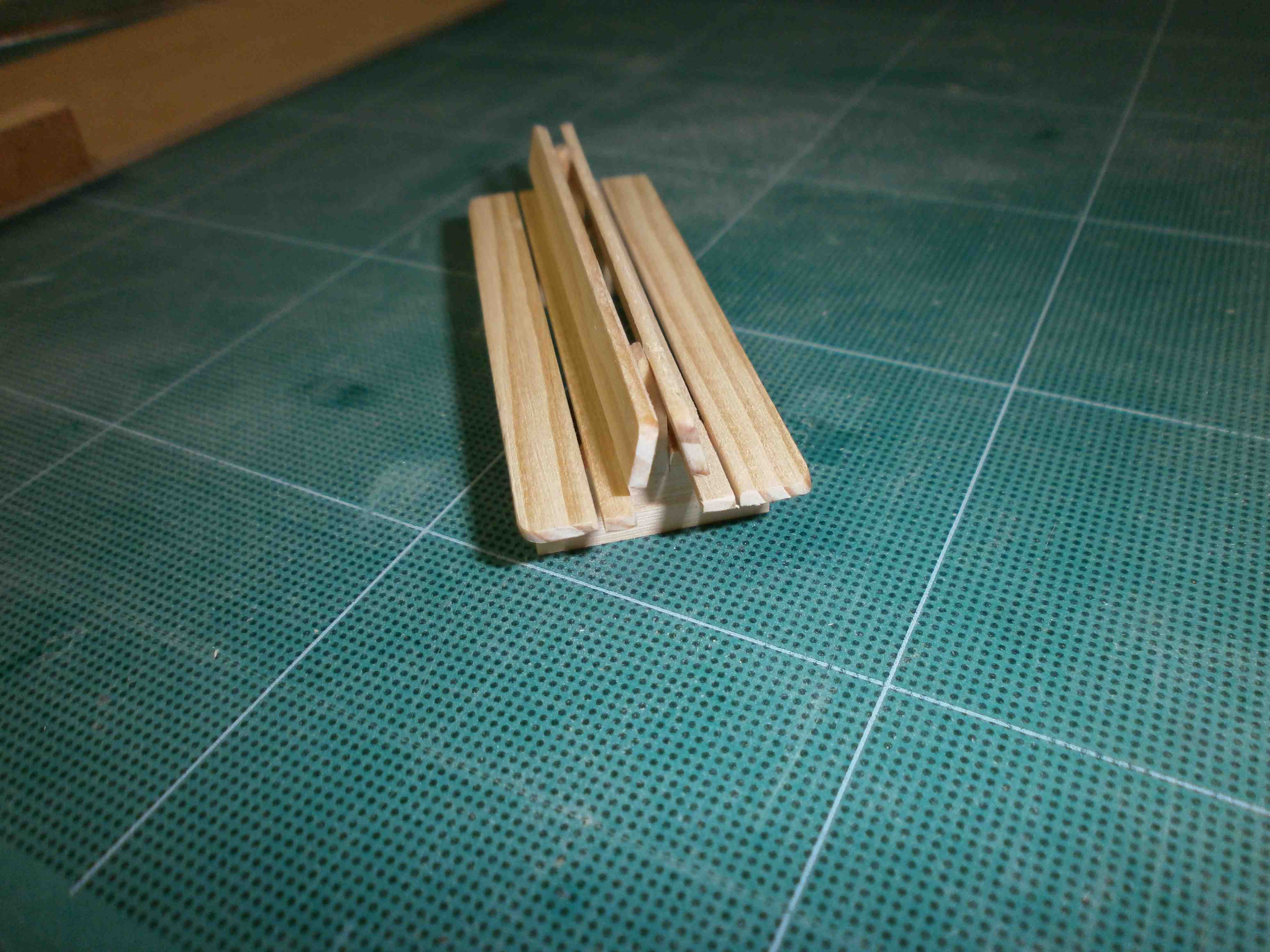

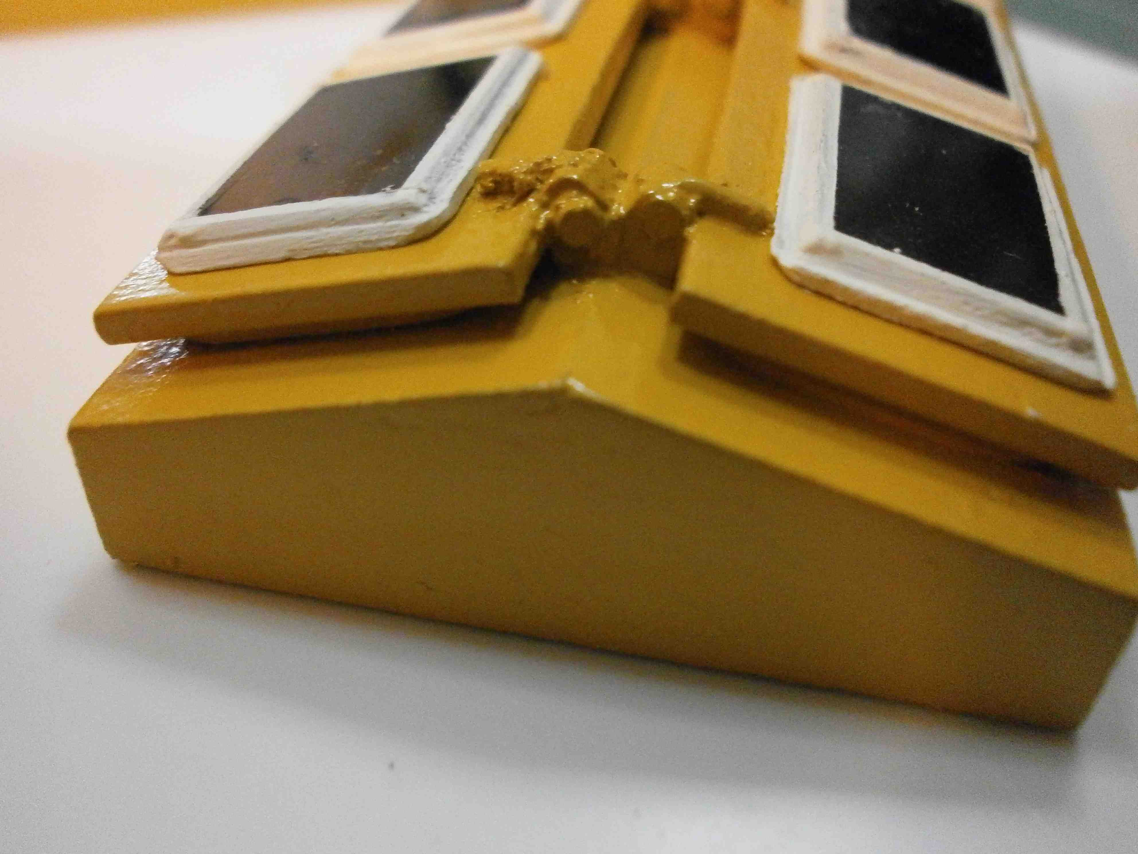

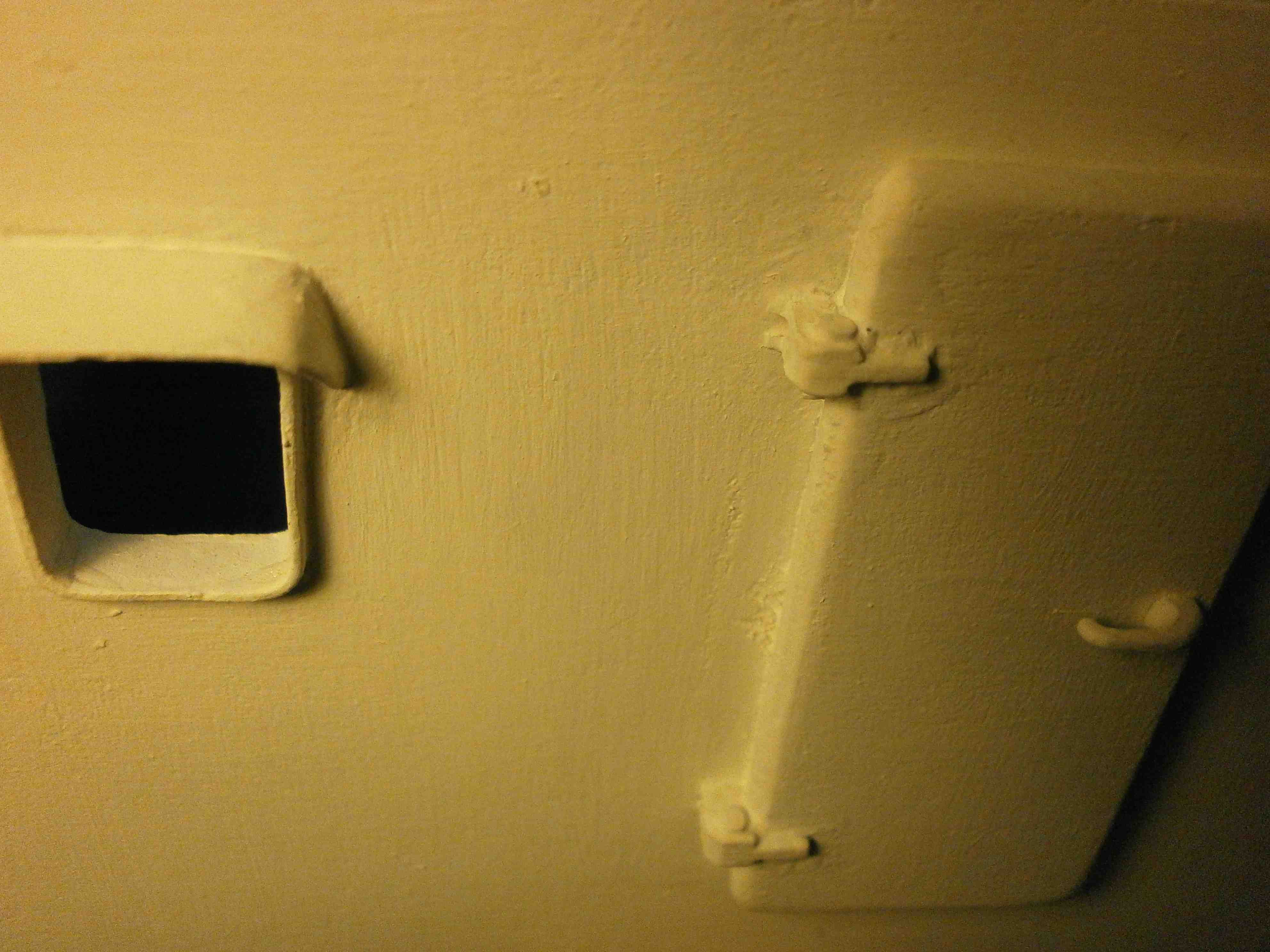

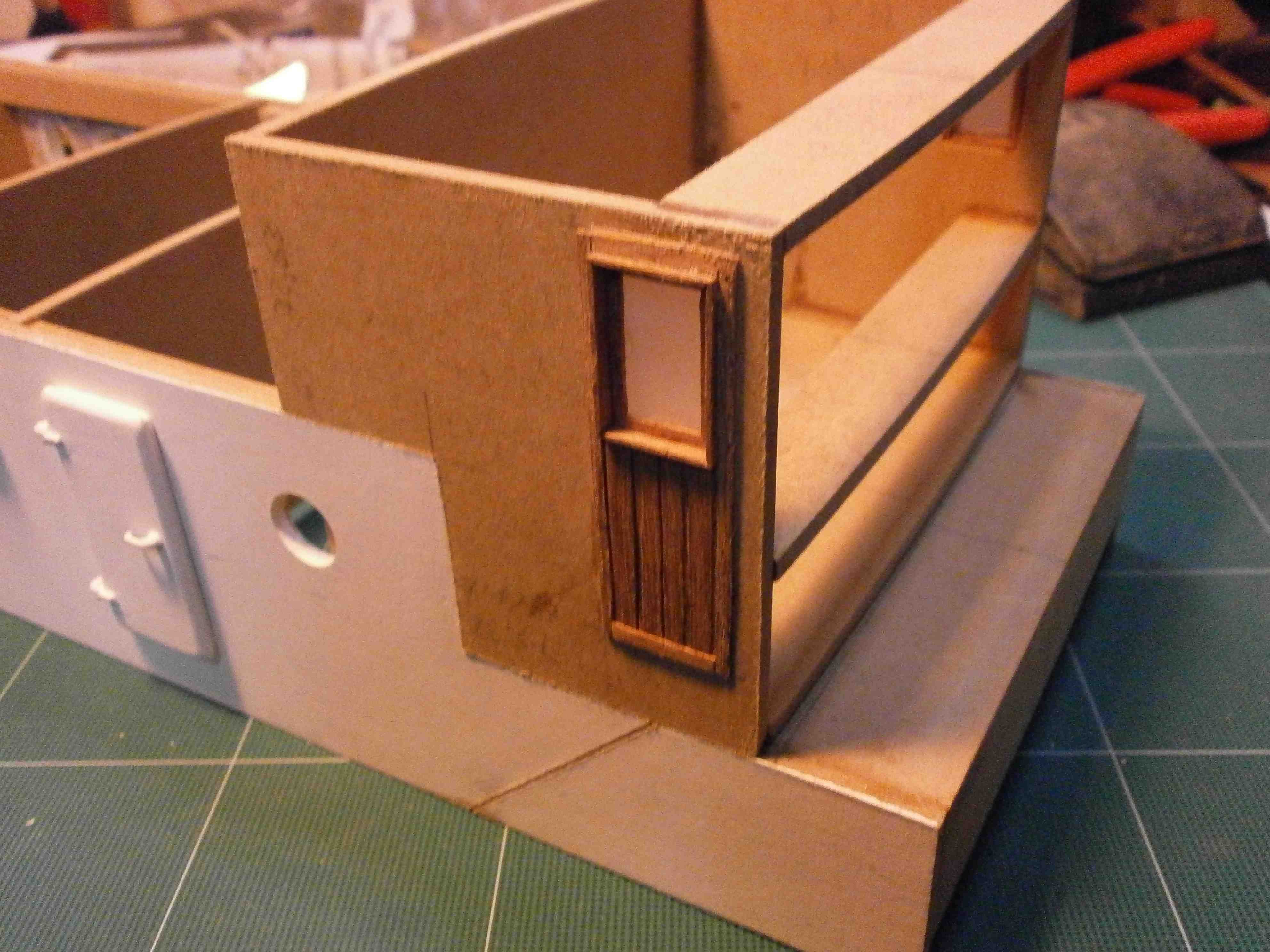

Partes para los tragaluces.

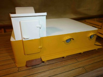

Tragaluz.
Tragaluz.
Tragaluces ya terminados con sus bisagras y sus vidrios hechos con acetato pintado de negro por la parte interior.
Detalle del tragaluz.
Botavara y vista parcial.
