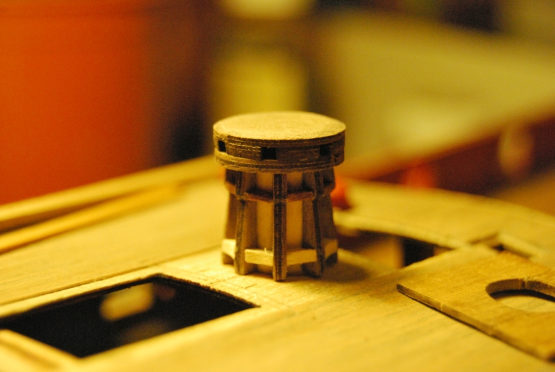

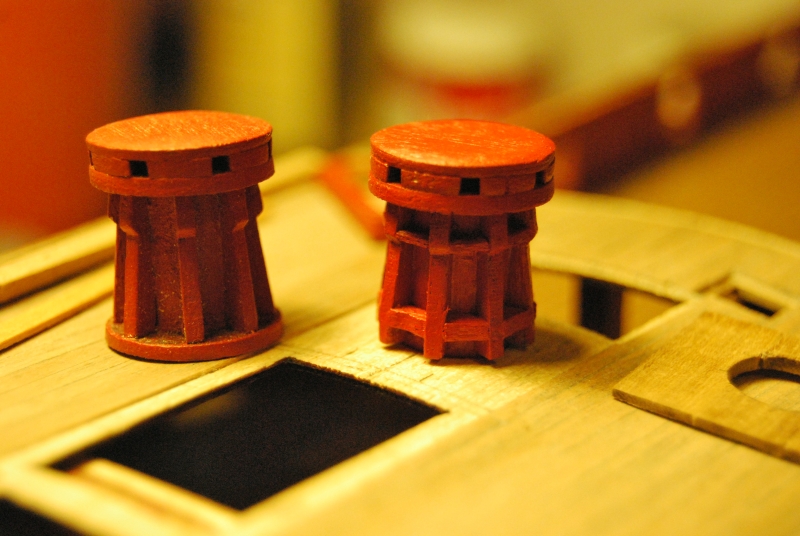

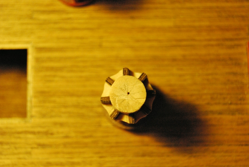

Pequeño avance: el cabrestante superior.
A diferencia del cabrestante inferior, y dado que aquí está completamente expuesto, he hecho el cabrestante superior con más detalle:
- Le he puesto los refuerzos superior e inferior a las porciones verticales
- Y le he quitado la base. En los huecos que quedan debajo es donde se encajan los topes que hacen de freno al cabrestante.
Lo he pintado de rojo, como el resto de elementos de la superestructura.

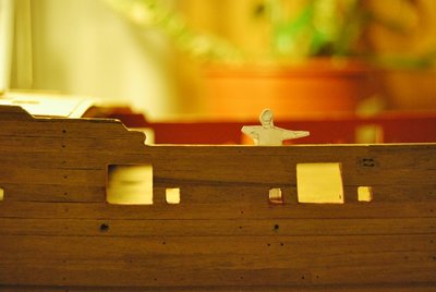

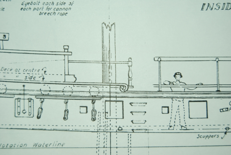

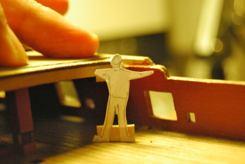

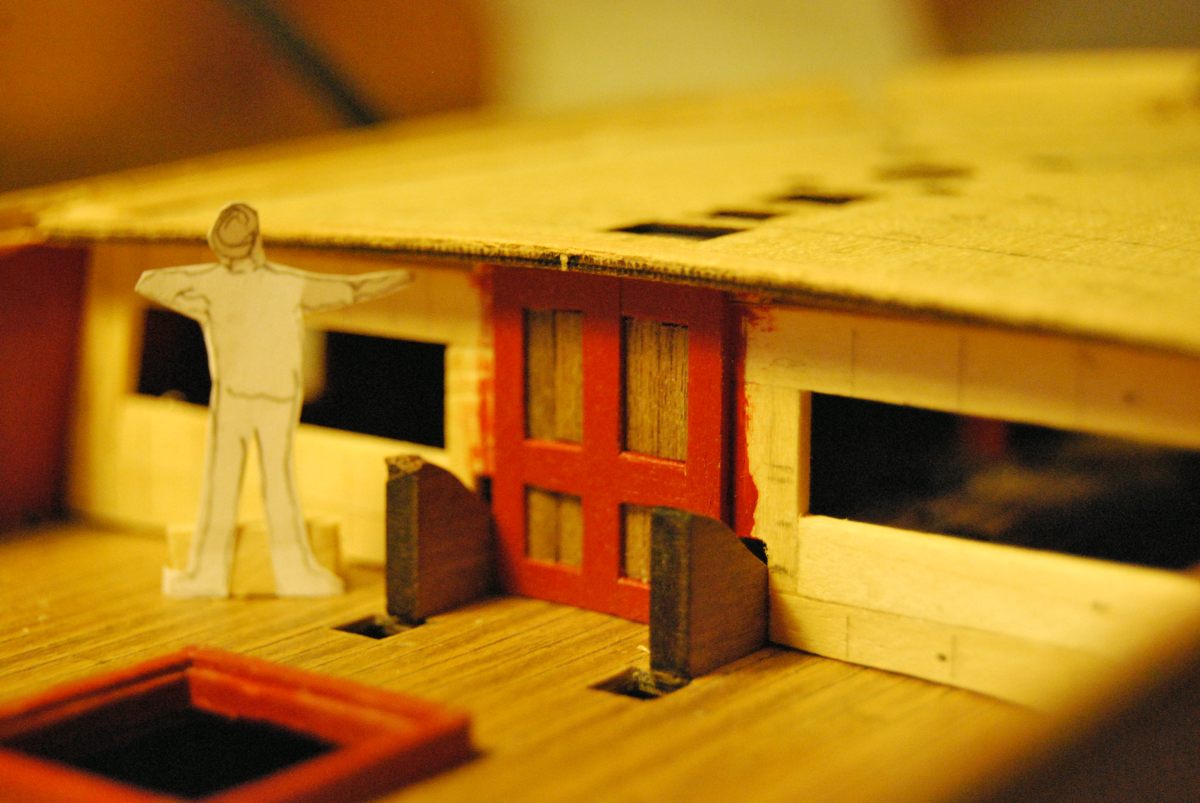

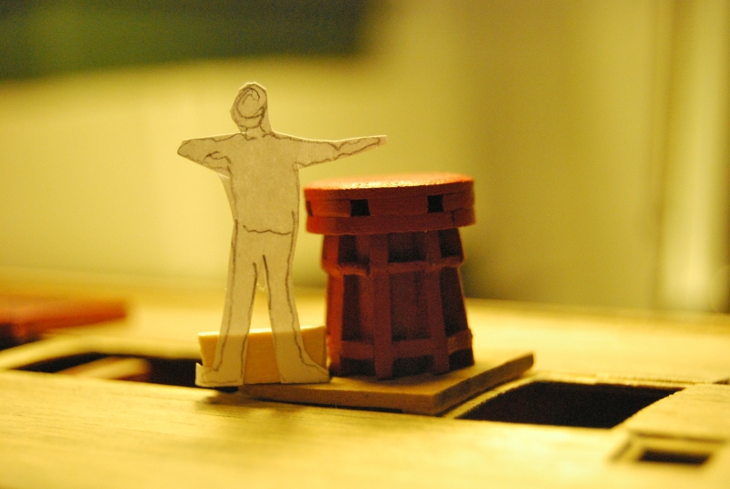

Una reflexión acerca de tamaños, medidas y escalas.
Los techos del Pegasus son bajos. La única forma de no abrirte la cabeza contra un bao es llevando casco (o midiendo menos de 160 cm). Me chocó un poco todo este tema. Ya había visto algo en elgún documental (el cómo se hizo la réplica del Surprise para la película Master and Commander) e insistíen en este tema: los techos eran bajos y la gente iba encorvada.
He revisado los planos del Atalanta (Swan Class) y ocurre lo mismo. Los planos del Rattlesnake (de Model Shipways) establecen lo mismo (adjunto foto).
He replicado el marinero de los planos del Rattlesnake,misma escala del Pegasus, 1:64. El marinero mide en real 180 cm. Le podéis ver ante la cubierta superior de popa, la amura de la cubierta principal y junto al cabrestante superior.

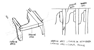

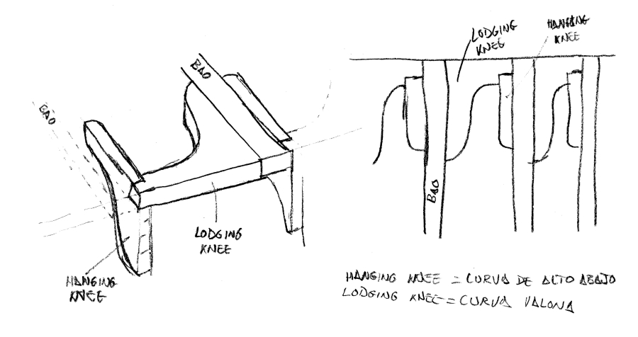

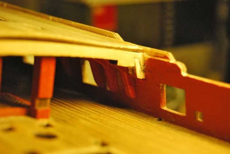

Pequeños avances.

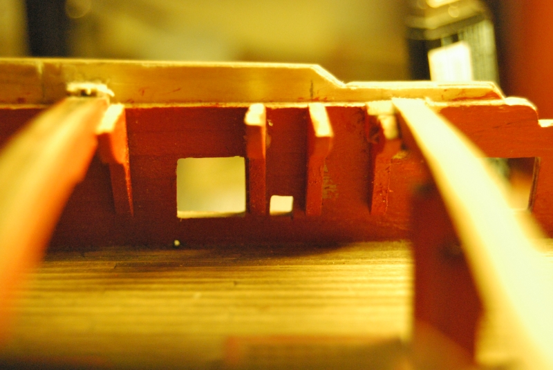

He añadido unas pocas curvas de alto abajo (hanging knees) en los sitios donde sean más visibles. No están previstos en el kit, pero me parecía importante añadirlos. Por supuesto, como es un kit, no tienen uso funcional, sino que son maderas pegadas contra la amura. Es parte horrible que véis en el primer bao, será piadosamente ocultada por una pasarela.
He revisado el libro de Antscherl cómo iría este tema, que tiene que ver con el refuerzo de los baos y cubiertas. Algunas consideraciones:
- Los baos van apoyados en tracas más gruesas del forrado interior de la amura.
- Las curvas de alto abajo no se colocan bajo los baos, sino en uno de los laterales
- Las curvas valonas, que están entre los baos, si se apoyan parcialmente en las curvas alto abajo
- La cubierta inferior (bajo ella) de los swan class tiene un número inusualmente bajo de curvas alto abajo, concentrándose sobre todo en las cercanías de los mástiles
- Bajo la cubierta superior, las curvas alto abajo sí están presentes junto a cada bao, ya que tienen que soportar a toda la batería de cañones.
- Bajo el alcázar de popa también hay curvas alto abajo junto a cada bao.
- Tanto las curvas alto abajo como las valonas, están sujetas a los baos con agujas que los atraviesan (la cola de carpintero todavía no se habría inventado
). Las curvas alto abajo están sujetas a la amura con éstas agujas. Además, se ajustan a los distintos grosores de las tracas de forrado de las amuras.
Adjunto boceto de esto, tomado del libro de Antscherl (mil disculpas por el terrible trazado a mano, responsabilidad enteramente mía :redface: ):
He encontrado en el foro Model Ship World una magnífica sección central de una fragata swan class donde podréis ver cómo van sujetos los baos y las curvas alto abajo. Veréis cómo el autor (usuario dvm27) no duda en poner inclinada una curva alto abajo para salvar la tronera (el bao está sobre la tronera):
http://modelshipworld.com/phpBB2/viewto ... c973748a7a

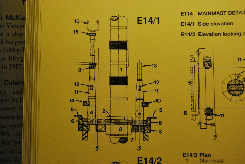

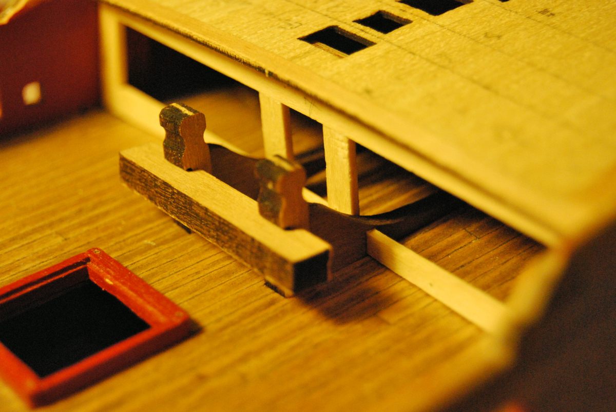

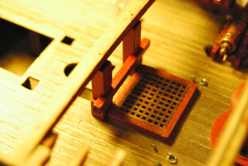

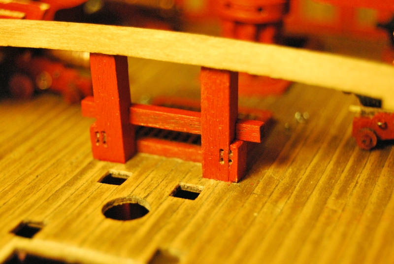

Un pequeño paso: el abitón de driza del palo mayor.
Éste abitón es parte de dos columnas en la parte central al principio del alcázar de popa y soportan el primer bao del mismo.
He notado que hay diferencias conceptuales entre los planos del kit y otra documentación. En el kit, el madero horizontal está delante de las columnas. Antschel en su libro indica expresamente (en negrita y a modo de advertencia) que este madero debe estar a popa de las columnas. Lo mismo aparece en el los planos del HMS Pandora (anatomy of the ship), como podéis ver a continuación:
Como podéis ver hay dos abitones a proa y popa del palo mayor. El de popa, está en dos columnas que soportan el bao (nº 3). El madero travesaño del abitón es el nº 14, que está a popa del abitón.
Entiendo que esto debe ser así por tensiones de los cabos, para que empujen el travesaño contra los maderos verticales en lugar de intentar separarlo.
Como indican ambos libros, le he añadido unas roldanas al abitón. Una de las poleas está en el mismo madero vertical y otra está en un bloque anexo. Como en estos momentos ignoro si le voy a poner velas o no al Pegasus, prefiero ir adelantando este tipo de detalles, que sería muy engorroso realizar una vez montado.
He tenido que elevar un poco el travesaño porque quedaba demasiado cerca del enjaretado y porque no me quedaba espacio para las roldanas.
Hay que notar que este abitón está un poco metido bajo el alcazar de popa. Espero no tener problemas en el futuro con los cabos, que podrían, eventualmente, rozar contra el borde el alcázar. Tocamos madera...

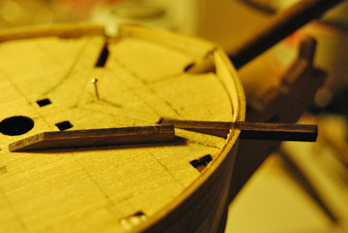

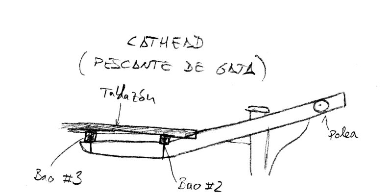

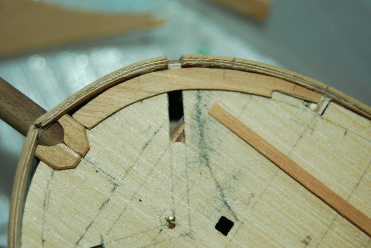

Le voy preparando espacio a las serviolas o pescantes de gata (catheads). Éstas vienen precortadas en piezas de de nogal de 3mm x 3mm. Me parecen finas, pero coinceiden en grosor con las propuestas por Antscherl en su libro.
El suelo del castillo de proa viene previsto en una pieza precortada con la forma adecuada. He quitado los extremos de las cuadernas que sobrepasan el suelo del castillo. La amura no se resiente, porque tiene en proa muy poca altura (en el libro de Antscherl hay un pelín más de altura, pero no me preocupa. He pintado a lápiz dónde irían los baos (curiosidad, más que otra cosa).
Los pescantes de gata atraviesan la tablazón del castillo y se apoyan por debajo en los baos números 3 y 2 (empezando por proa).
Las instrucciones no dicen nada sobre esto, pero como sigo con mi política de no pegar nada sobre la tablazón, sino hacer que ésta se adapte a los elementeos de la superestructura, he hecho sobre el falso suelo del castillo los huecos para los pescantes. He hecho el hueco correspondiente en la amura, vigilando la posición sobre el plano de planta. Ya en su momento, los prondré provisonalmente y haré la tablazón ajustándola donde sea necesario. La idea es que aparenten que salen de debajo, no que están pegados encima.
Antes de empezar la tablazó quiero ver un par de cosillas sobre los abitones, algo raro que que visto.

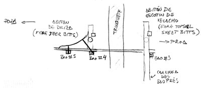

He estado mirando el libro para ver qué cuenta sobre los abitones del trinquete.
Hay dos de ellos:
- Abitón de escotín de velacho (fore topsail sheet bitts). Se encuentra a proa del palo de trinquete. Los maderos verticales atraviesan la tablazón del castillo de proa, y se apoyan en el bao numero 3, como podéis ver en el croquis que he dibujado (perdonad mi torpe pulso
). Estos maderos verticales, continúan más abajo. En la cubierta principal se unen para conformar la carlinga del bauprés (éste se encaja en una apertura de la carlinga). Además, la carlinga forma parte de una de las paredes de la caja de aguas. El travesaño de este abitón se encuentra a proa de los maderos verticales.
- Abitón de driza (fore jeer bitts). Se encuentra a popa del trinquete. Y aquí es donde aparecen las rarezas. La primera de ellas es que no atraviesa la tablazón del castillo, sino que este abitón está sobre la tablazón. Cada madero vertical tiene un curva hacia popa que hace de apoyo al abitón. Éste se encuentra "atornillado" a los baos números 4 y 5, tal como podéis ver en el boceto. En el kit la curva es demasiado corta y sólo apoyaría en el bao número 4. La otra cosa rara es que el travesaño está a proa de los soportes verticales, a diferencia del correspondiente del palo mayor. Supongo que Antscherl los ha puesto así para dejar hueco a la curva. El kit los deja detrás y así los dejare: me parece más coherente.
Ambos abitones tienen roldanas en los maderos verticales. En el kit no está previsto y tendré que hacerlos. En el abitón de driza, deberá haber un hueco en la curva para que salgan los cabos de la roldana.
En fin, estoy adelantando acontecimientos.
Revisaré todas estas cosas, y otros elementos de la superestructura (la chimenea del kit es para echarse a llorar).

Sobre las brazas de la verga del trinquete, efectivamente, es una errata (eres un crack: no te has leído el libro y ya le has encontrado una errata
). En el abitón a proa del palo mayor (gindaste) viene también la indicación de amarre de estos cabos. Las brazas de la verga del trinquete, según el libro (llama a los cabos igual que el capítulo.sección correspondiente, cosa que facilita las búsquedas), parten justo debajo del barrilete del estay principal, van al extremo de la verga (motón), vuelven al estay (a un motón un poco más abajo del comienzo), van a la roldana exterior del abitón y se atan al travesaño del mismo.
El kit presenta una variante al no tener roldana el abitón: pasa por un motón en la cubierta delante de abitón.
Muchas gracias, de nuevo, Isidro y lo dicho: eres un crack.

El trancanil del castillo de proa es todo un problema. He probado a doblar listones de tanganica, sobrantes de la Sao Miguel, pero no hay forma. He intentado hacerlo por secciones, intentando cuidar un poco las uniones entre trozos mediante escarpes, pero al no tener madera de ancho suficiente, al final quedaría una sucesión muy amplia de trozos de trancanil y escarpes. Quería como máximo un par de trozos. Al final, he rescatado de la caja del Bluenose que hice en los 80 un trozo de madera de las planchas troqueladas y parece que el tono con los listones de forro de cubierta se asemejan un poco. Ya oscureceré un poco con grafito, a ver cómo funciona.
Un tema que habla el libro de Antscherl es sobre el refuerzo del bauprés (bowsprit partner). Propone como alternativa (es opcional) que sobresalga sobre la tablazón del castillo de proa. En función de la inclinación del bauprés, éste podrá sobresalir o no sobre la cubierta. Este refuerzo, por supuesto estaría por debajo de la tablazón, bien sujeta por la amura y los baos.
Iré probando cómo puedo igualar los tonos de la madera del trancanil y la tablazón. El refuerzo del baurprés, posiblemente lo pinte en rojo.
Ya os iré contando...

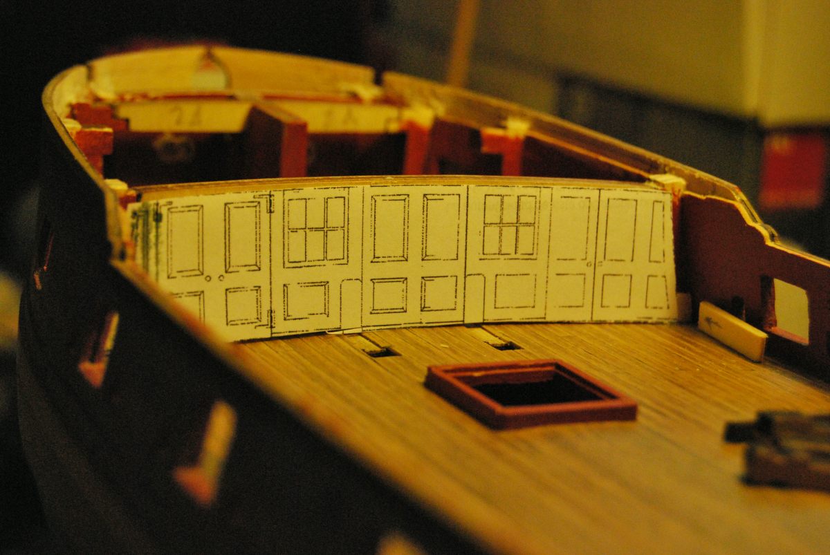

Al final me he decidido por hacer el mamparo de proa. Lo malo de esto es que le quitamos una oportunidad de mostrar la maniobra de izado del ancla. Lo bueno es que quitamos de la vista todas esas cosas de kit que hay bajo el castillo de proa: falsos baos, la falsa quilla que asoma, los extremos de las cuadernas...
He escaneado y reescalado de 1:48 del libro a 1:64 del kit una plantilla del mamparo que aparece el libro de Antscherl. La altura se ajusta casi al milímetro. La separación entre los refuerzos del abitón del ancla se ajusta al milímetro. El kit es algo más ancho. En fin, no tiene por qué coincidir todo. Si aprovecho la plantilla dejando las puertas en su posición y extendiendo los extremos que encajan en la amura, quedarán las puertas más centradas que en el kit. Revisando los planos del kit hay una concentración de elementos junto a la amura: una escalera que baja del castillo de proa, un cañón que queda muy junto a la escalera. Hay mucho elemento muy concentrado en esa zona. (Habrá que darle una vuelta a esa escalera. En el kit no se incluye, pero el libro de Antscherl, los planos del Rattlesnake y por lo que he leído, práctica no muy inhabitual en la época, habría una pasarela provisional que uniría el castillo de proa con el alcázar de popa, justo en el borde superior de la amura, encima de la batería de cañones. Esa escalera no podría estar ahí si pongo la pasarela. Lo iré pensando...)
Como en el mamparo de popa, primero realizo con maderas sobrantes una estructura sobre la que pegarán los elementos del mamparo. La parte fea, por supuesto, quedará oculta a la vista. Aquí hay que tener cuidado para salvar los huecos de los soportes del abitón del ancla.
Después voy poniendo los distintos tablones, refuerzos, puertas, ventanas sobre el soporte previamente fabricado. He pintado de rojo las partes biseladas, dejando en madera natural lo demás. Ya comenté en su momento algo relativo a la paleta de colores de los mamparos, así que no me extenderé.
Este mamparo irá apoyado en un bao que tiene a su popa. Sustituiré el bao del kit por ser muy grande y, a mi juicio, desproporcionado.
Sigo con lo mío...
Un pequeño empujón.
Sigo con lo mío...
