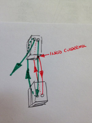

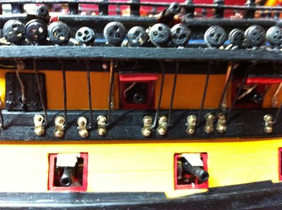

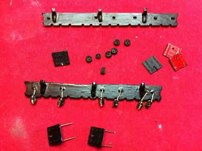

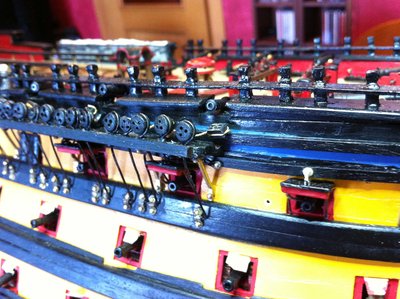

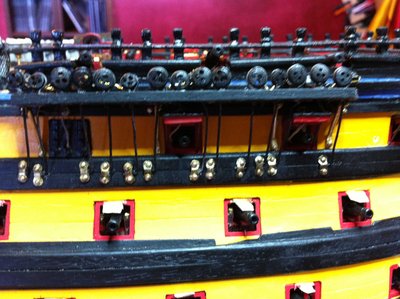

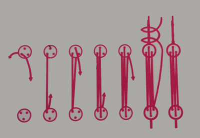

Hola que tal ?.... yo con dudas sobre mis avances.... Ahi van dos preguntas...
Alguien me puede decir ¿porque se intercalan las vigotas grandes con las pequeñas....?
Y se utilizan realmente los dos agujeritos de los cuadernales que van en la mesa de guarnicion o con uno es suficiente ?
En los planos del kit no dice el porqué ni se ve como se ehebran los cuadernales...y como soy novato, nunca he montado una arboladura tan compleja. Estoy perdido, pensando que algo va mal.
Muchas
Gracias al que responda.

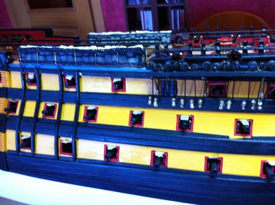

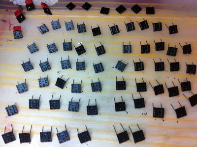

Aqui van fotos de los avances.(Batayolas , mesas de guarnicion, vigotas).
Muchas

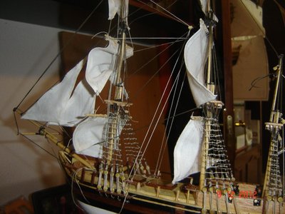

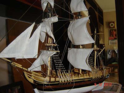

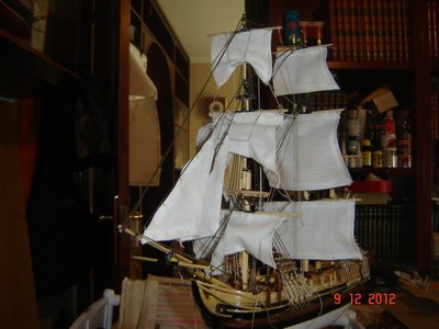

Hola Marques, veo con gran asombro como llevas el Santa, esos colores lo hacen muy vistosos, yo no me creo que seas un novato, pero en fin, si tu lo dices...., En cuanto a los cuadernales y motones que van situados en las mesas de guarnición, yo que casi lo tengo casi terminado aún no se para que sirven, en ninguna de las instrucciones del libro de montaje dicen para que son, sin embargo si dice que hay que ponerlos, si encuentras a alguien en el foro que te lo diga, te ruego me lo hagas saber, Ahora ánimo con la arboladura que tiene tela, yo para descansar un poco de ellas, he casi montado completamente una Bounty en pequeño (39 cm/ de largo ) que me ha hecho descansar de tanto hilo, antes de retomarlo, pero veo que el ánimo no te falta, pues sigue así compañero. Te envío mis saludos mas cordiales.
P/D te pongo unas fotillos de este Bounty que aún no he terminado.

Igual digo un disparate pero creo que las vigotas grandes son para los obenques de los palos y los pequeñas para las burdas que van hasta arriba de ellos.
Lo de los dos agujeros de los cuadernales si que se usan ambos. En teoría en los planos del kit se debería de ver el "trazado" de los hilos.
Te paso un dibu de como debería de funcionar el tema. Eso si, en tus planos indicará desde donde a donde ha de ir el cabo.

Por cierto, las vigotas tienen posición y en las fotos que pones algunas no están bien alineadas....
Mira...
Mira...

Gracias Manolo por tus animos, Y gracias CarlosSys por la explicacion. La verdad que ya me imaginaba que iba algo mal.
Bueno la suerte esque solo he montado una mesa de vigotas, a ver si lo corrigo en las siguientes.
Lo de las vigotas grandes y pequeñas aun no tengo claro, pero voy a ver si me compro algun libro porque me veo muy pez en este tema.
La verdad esque las instrucciones de AL del Santa Ana son escasas para un novato, tengo mil dudas , pero gracias al foro seguire avanzando.

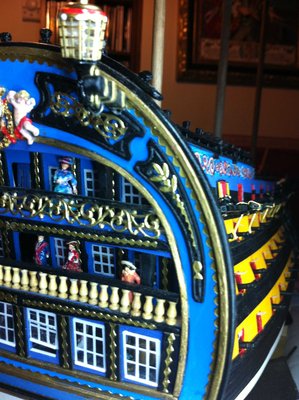

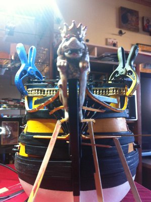

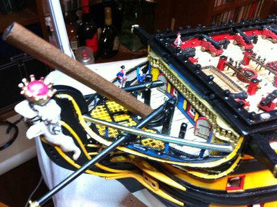

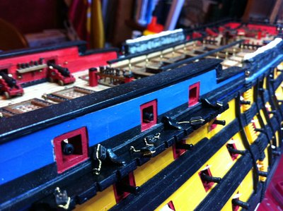

Ahi van mas fotos...continuo trabajando en la proa, los retretes, portas de popa, y las vigotas que me quedaban.... ya va teniendo forma, voy camino hacia la jarcia....algo impaciente, pero supongo que es la ilusion de empezar con los mastiles.
El tipo que esta "poniendo un pino", en los retretes, ya me entiendan,...pues esta imcompleto...debo bajarle los pantalones y repintarlo.( lo aclaro por si alguien lo veia extraño ).
Las lanchas del capitan creo estan fuera de escala en este modelo ¿¿ alguien ha realizado o visto un error de este tipo ???....
Como lo veis ? algun consejo antes de empezar mastiles...??
Muchas gracias.
Muchas gracias.

Me gusta lo que veo. Le estás dando un toque personal.. Sigue así que pronto empiezas a levantar hacia arriba!!!!
