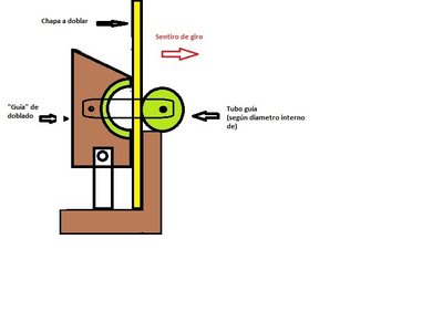

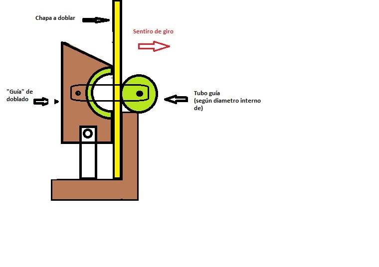

Pensando y muy tarde por cierto porque ya veo que tienes el tema resuelto, no se si a esa escala sea posible, en lugar de soldar, el tubo a la chapa, se podría preparar una mini plegadora que haga que la chapa se "enrolle" directamente sobre el alambre, algo como esto: http://www.instructables.com/id/Homemad ... ess-Brake/" onclick="window.open(this.href);return false;, pero adicionandole una "guia" de doblado podría ser un tubo cortado a la mitad, te pongo un croquis "chapucero"

Hola KaliumKalium escribió:Genial Adrián:
Efectivamente a la escala de trabajo, las piezas son muy pequeñas y se escapan de los dedos, pero de todas formas me guardo la idea de la dobladora con tu permiso, para futuros trabajos que saldrán.
