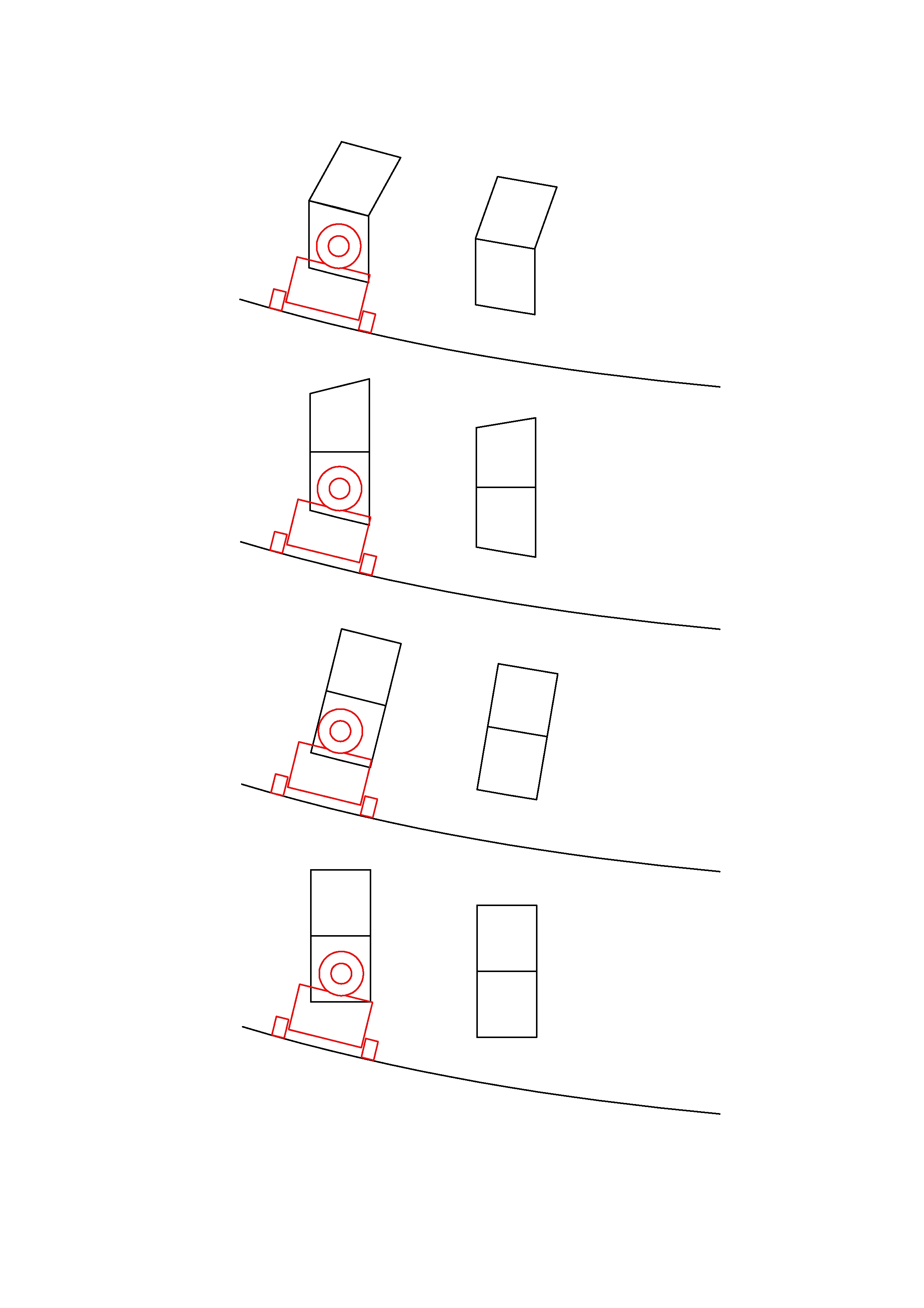

Adjunto un esquema de lo que se está discutiendo.
Entiendo que la opción primera, la más alta, es la que propone Contramaestre. Siento disentir pero que las portas no se abran según un eje perpendicular a las jambas, da problemas si o si. En mi vida profesional he tenido que arreglar puertas de cámaras acorazadas que se quedaron bloqueadas por un descuelgue inferior a 1 milímetro, en dos metros de altura.
La última opción es la yo defiendo, es la más corriente que se ve tanto en planos, S XVII y posteriores, como en cuadros, bajorrelieves, capiteles etc. No me vale Boudriot, al menos en Le Requín, sacrifica la realidad a la belleza de algunos dibujos. Si no prueba a cerrar las portas que representa en el alzado lateral.
Las dos intermedias serían soluciones alternativas, pero que, al menos yo, no he visto nunca.
Todo ello teniendo en cuenta que los cañones si que siguen la línea del arrufo de cubierta, como represento en todos ellos.
Dejo abierta la polémica.
saludos a todos.

zapalobaco escribió:Adjunto un esquema de lo que se está discutiendo.
saludos a todos.
Muy buenos esquemas resumen., Lo que no me convence todavía es lo que dices sobre cerrar. Una puerta descolgada es muy distinto, ya que la hoja no encaja con el marco. Pero aqui si, es como si haces una puerta redonda (tipo mamparos de algunos buques) mientras encaje la hoja con el marco, cierra bien). Hasta me entran ganas de preparar una porta así este fin de semana solo para probarlo en la realidad, eso sería una prueba concluyente, no? :mrgreen:
