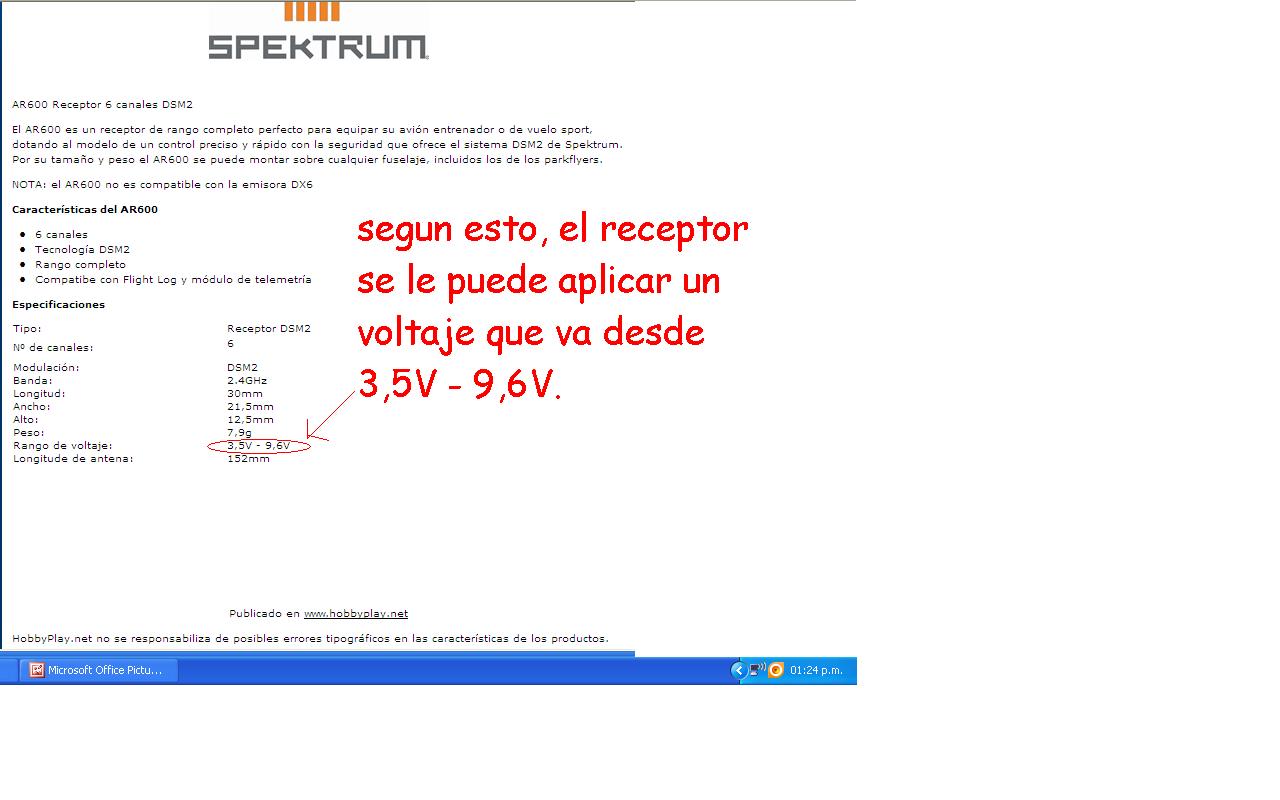

Tu receptor tiene un rango amplio de voltaje entre 3,5 y 9,6 V, se puede alimentar desde el variador o con un pack de pilas, lo que yo haria es:
Teniendo en cuenta que tu barco tiene pocas aplicaciones eléctricas, además que el variador le proporciona 1 Amp. Suficiente para tu barco. Yo lo alimentaria desde el variador.
Fíjate si le pones un pack de pilas que el + es el pin del centro y que el - es el de mas a fuera. Esto es importante. La señal es positiva y es la de dentro del receptor, si cambias el positivo por la señal, no funciona pero no se quema.

Hola Luis y Araola, por el momento indiscutiblemente me toca alimentar el receptor directamente, ya que no consegui aun variador electronico y me toca hacerlo mecanico....
como me dicen, un pak de pilas "A", que seria 6V..
tengo un pak recargable de un coche que tiene 7.2 V... ya seria mucho voltios, o puedo usar ese..

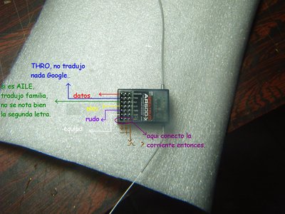

a ver amigos, trate de traducir el receptor, hubo cosas que tradujo y otras no, donde marco va conectado el cable para alimentarlo, teniendo en cuenta el positivo y negativo ver dibujo, tengo una conexion de un servo que se me daño... la voy a usar, como el cable del servo consta de tres cables, pero en este caso tan solo conectare + y - , puedo usar el pak que tengo de 7.2 V, o mejor dejo 4 pilas de 1.5v...
vaya aqui estoy como cuando alguien se cae al mar y empieza a ver quien pasa en su rescate, no tengo a donde acudir, alla vosotros pues a la hora de la chiquita acuden a algun amigo personalmente que les explique. asi que Araola, en vez de estame mandando a sacar fotos de la emisora, echame la mano vale..

nota: se me olvidaba Araola, el barco lo vendi pero no el hidria, con el casco que tengo hecho del hidria pasaje hara una version del "Rodrigo o rodolfo",(el hermano del hidria) no me acuerdo bien del nombre lo hizo don Juaquin y para el pasaje hare un casco nuevo... asi que entregare el rodrigo con algunas modificaciones que quiere mi amigo, que le ponga una vela...
dejo una foto..

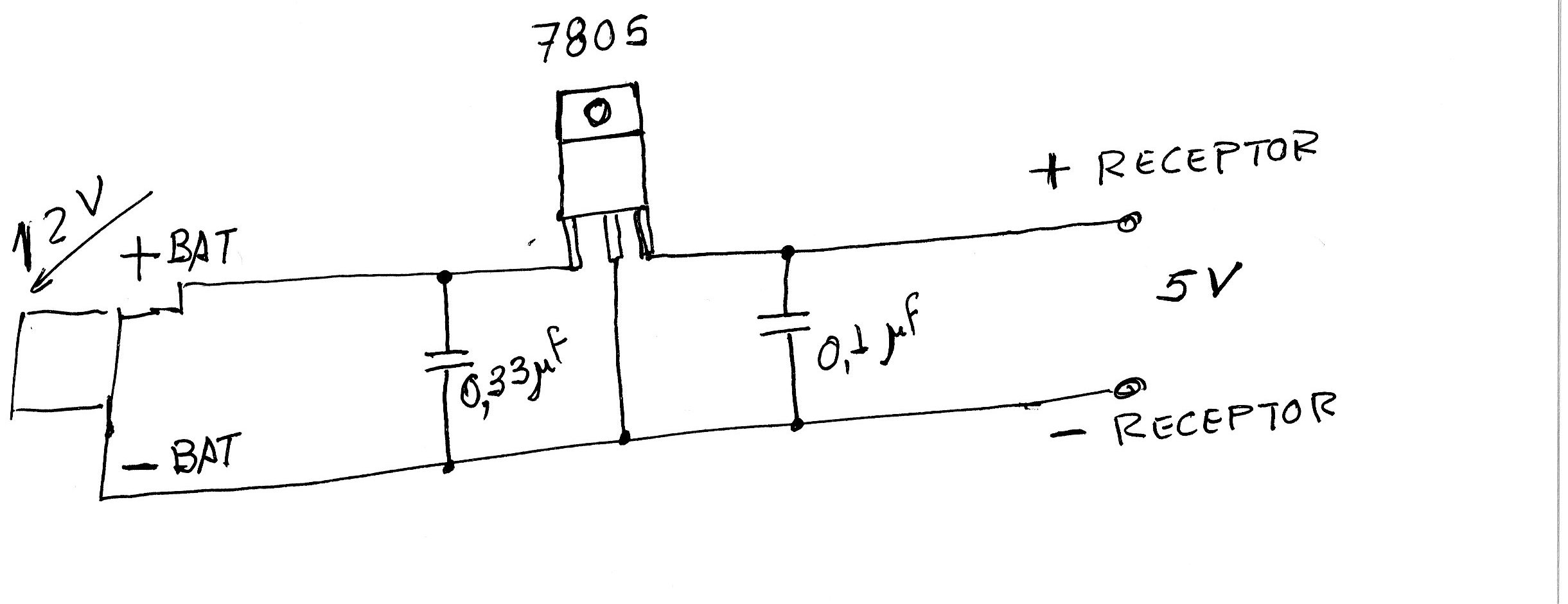

Re: Hidra version Aljibe..,

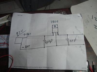

Me comentas por privado que piensas alimentar todo el barco a 12 V. Te contesto aquí, por si le puede valer la respuesta a otro.
De la misma batería de 12 V, puedes alimentar el receptor haciendo un circuitillo muy facilito con solamente tres componentes, un regulador de tensión 7805 y dos condensadores de esos de lenteja. Total menos de 1 € o 23 de la moneda vuestra.(creo).
Para ti que la electrónica no tiene secretos, será muy sencillo de hacer. Si tienes alguna duda, le preguntas al maestro Josechu.
araola escribió:Me comentas por privado que piensas alimentar todo el barco a 12 V. Te contesto aquí, por si le puede valer la respuesta a otro.
hola Araola, pues veo como dices muy sencillo el circuito, creo que no me quedara dificil hacerlo, y la ventaja que veo que me cayo como anillo al dedo, porque asi con la misma bateria alimento el receptor y quito el pack de 4 beterias (AA) las cuales no me queda espacio para colocarla dentro del casco....
maestro araola, nuevamente muchas gracias...

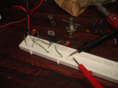

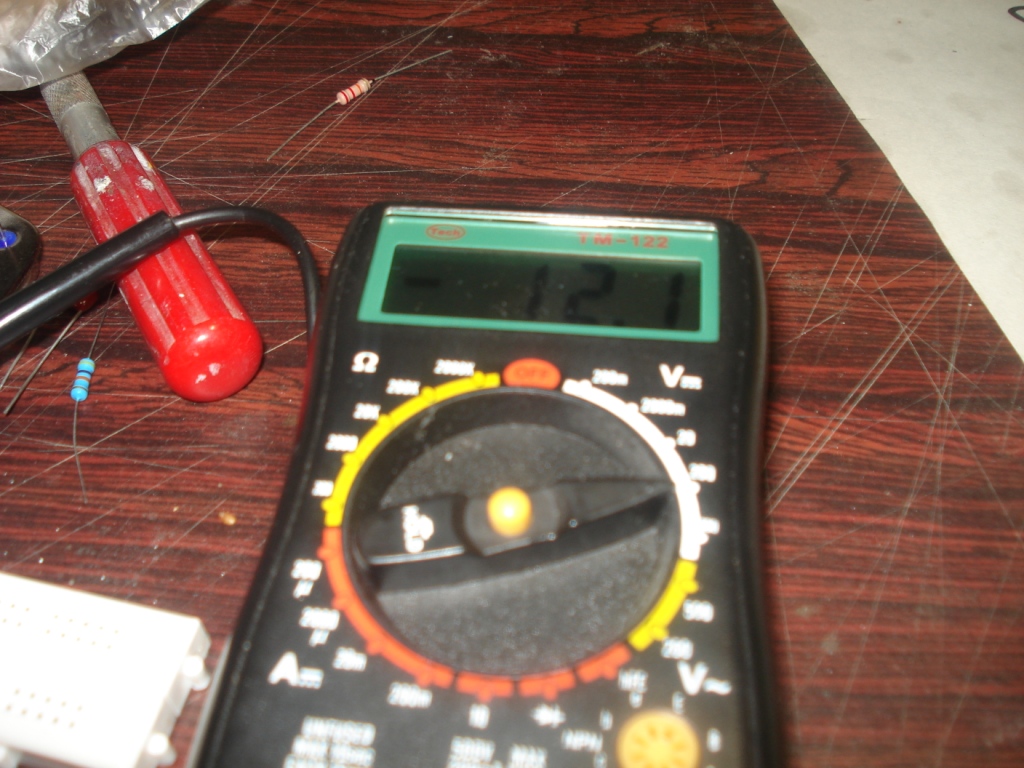

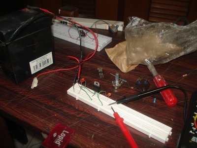

bueno amigos les cuento que anoche el gusanillo de la curiosidad me corcomia por dentro y afin hice la primera prueba de la emisora RC, conecte al receptor un pack de pilas (AA) 6 v, y a la emisora sus 4 pilas tambien (AA) que traia y encendi, conecte un servo primero y ahi mismo lo reconocio, luego lo conecte al velero RG-65 y el servo del timon y de la retenida de las velas, funcionan al 101% je je je, use un ventilador y hacia babor y estribor, iban o retenia las velas, ya el velerito quedo listo para ser lanzado al agua, en cuanto al hidria, tan solo probe el servo del timon, este ultimo hare uno mas grande para cuando este navegando, pero funciona bien, todo esto gracias a mi buenos amigos araola que me ayudo orientandome como instalar el receptor y emisora y esta noche mi amigo mexicano Albertobasulto, me esta enseñando a hacer el variador mecanico, con esto espero la proximo fin de semana dentro de 15 dias llevar a navegar a los dos barquitos je je je..
Saludos,,,
Nota: me falta tan solo es aprender a usar la emisora, porque con dos servos no hay problema cada palanquita me los hace trabajar, pero cuando coloque un tercero o cuarto, como los hare funcionar,
Saludos,,,

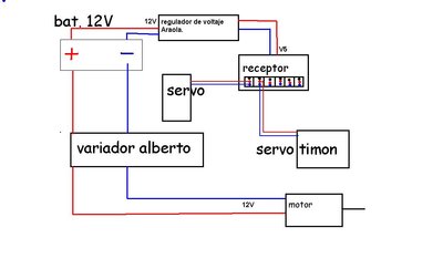

bueno amigos aqui mas o menos hice el esquema de como ira alimentado y montado la parte electrica del hidria, como para hacer la primera prueba, ya las luces y humo y demas cosas iran despues...
uni el variador de voltaje que puso arriba araola y albertobasulto me esta ayudando a armar el variador mecanico, si todo sale como el dibujito, esta muy pronta la primera botadura del hidria..

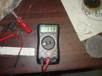

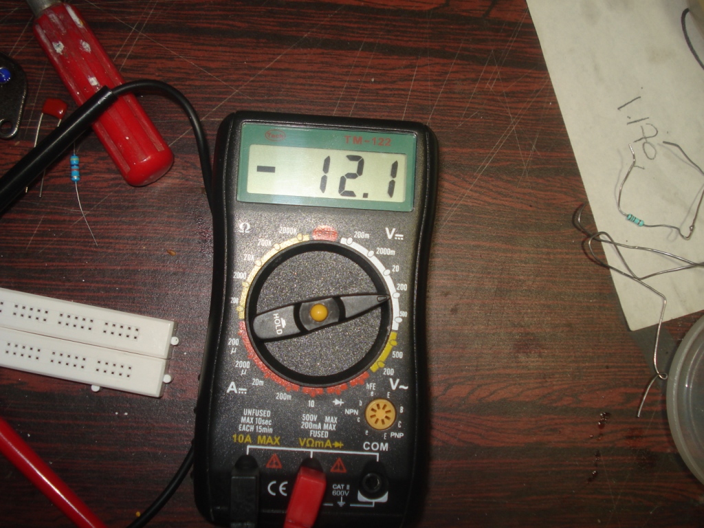

anoche llegue y lo primero que hice buscar el tester, y medi la carga de las baterias, para irme familiarizando con el aparatico ya que aun no lo se trabajar bien, medi una bateria que tengo de 6V y otra de 12v que sera la que llevara el barco, con el esquema electrico del maestro araola, lo arme en una tablita pequeña de protoboar, pero al medir la corriente seguia en 12V casi 12.1 V, lo revise bien, cambie de posicion las lentejas para decirle asi, por si alguna polaridad que no la tiene, mejor dicho revise y arme varias veces, dando como resultado 12V, no se que me fallo pero no reduje el voltaje de 12v a 5V... (huf,
menos mal no conecte el receptor de una, si no estuviese muerto de dolor je je je...
Amigo gerardo las entrada se puede conectar de 6 voltios o 12 voltios cualquiera de las dos y las salida debe regular contantemente a 5 voltios tal vez te equivocaste el regulador fijate que tipo es pero que sea de 7805....aaaaaaaaaaay no vaya a conectar al receptor ya sabe que es muy delicado si los conecta mal pues adios tu aparatito.
