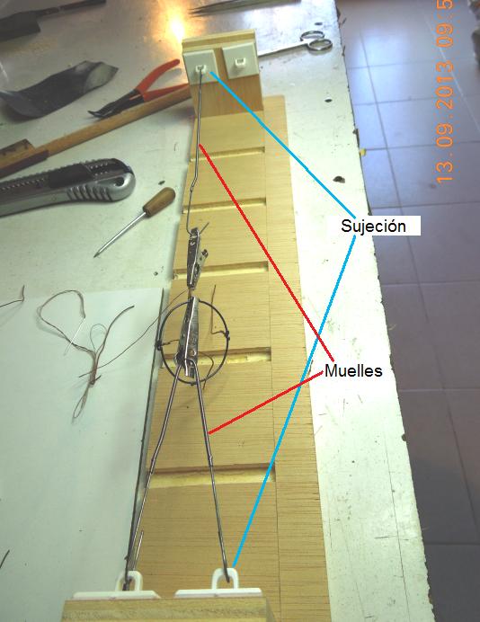

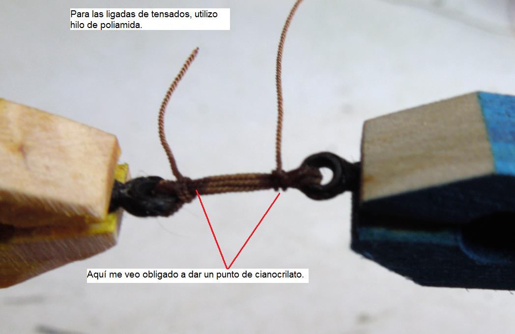

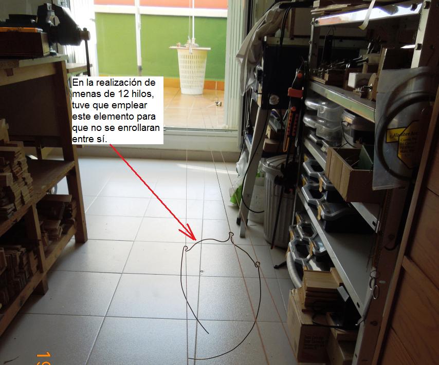

1ª Los 900 metros son el total de lo fabricado, lo usado es muchísimo más. Como todos sabéis, en un lugar se sitúa el armazón de los tres motores con sus ganchos correspondientes, enfrente de estos y a una distancia de varios metros, (en este caso 6 m), se coloca el motor que lleva un solo gancho. Para realizar una mena o cabo de 12 hilos, se emplea un total de 72 metros y 100 m. del mismo cabo, son 1200 m. de hilo.
2ª Efectivamente quiero realizar cabos de varias medidas, y es más que posible que alguno de ellos no llegue a emplearlo, pero me servirán para otros modelos.
El maestro José, hizo que cambiara mi forma de ver y entender sobre las medidas del grosor de los cabos. Yo tenía una pequeña placa de latón en la que practique varios agujeros de 0,5 0,6 0,7 y así hasta 2 mm, por ellos pasarían los cabo y esta sería la manera de saber su diámetro. El maestro me dijo que lo más importante era la realización de los diferentes grosores sin preocuparnos en exceso por el diámetro de los mismos y saber dónde situarlos en la maqueta, pues no es lo mismo una braza que un estay.
3ª En principio los hago para Las dos Curieuse, espero tener más que suficiente con los confeccionados y el sobrante será para otros trabajos.
4ª Los cabos están hechos con hilo de poliamida, esta es muy delicada y la madera tiende a engancharla con mucha facilidad, produciendo un desgarro en las fibras. Esto no pasa con el metacrilato.

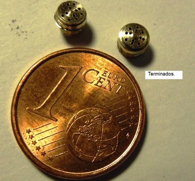

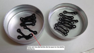

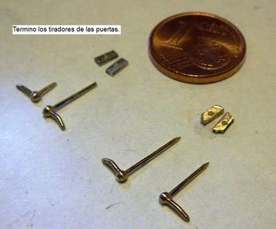

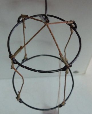

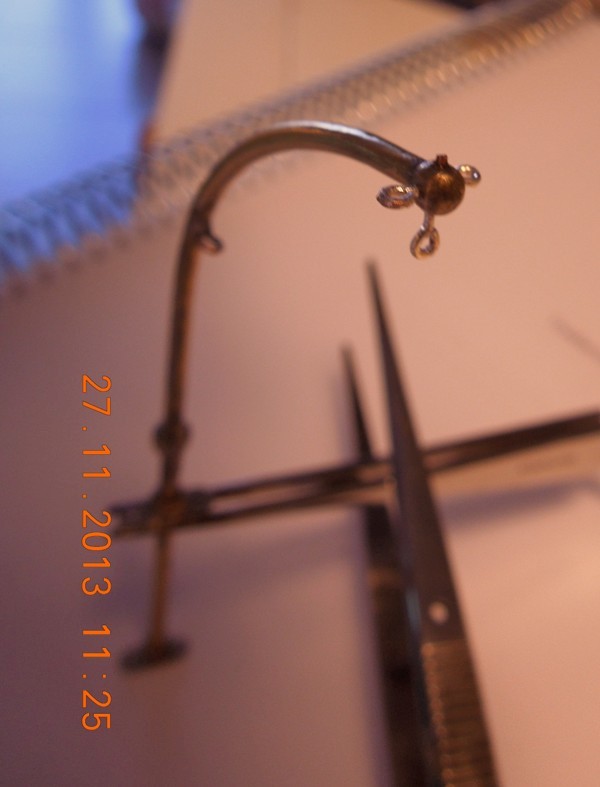

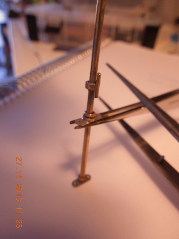

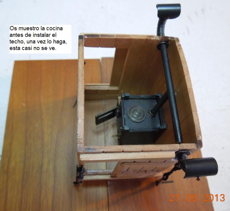

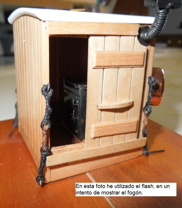

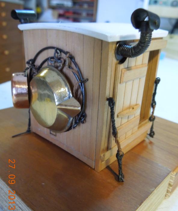

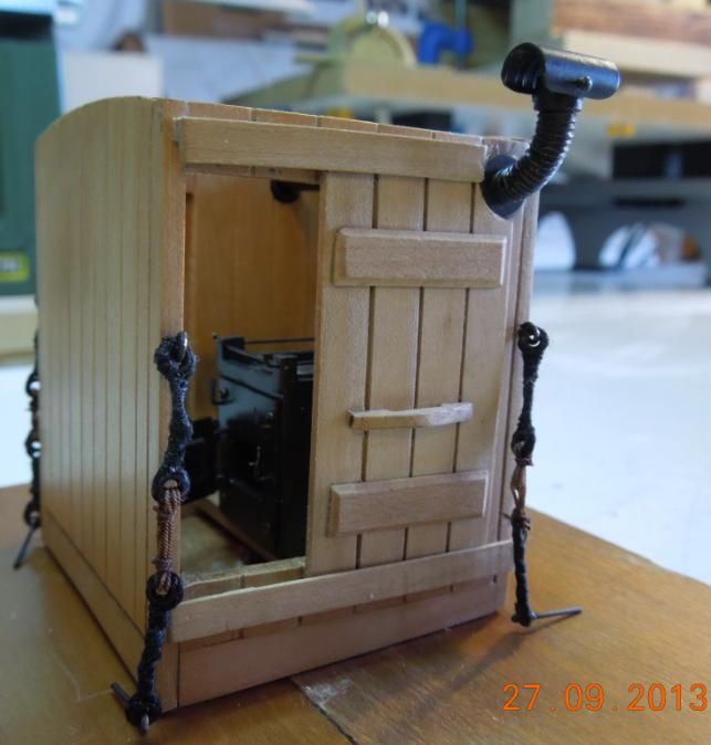

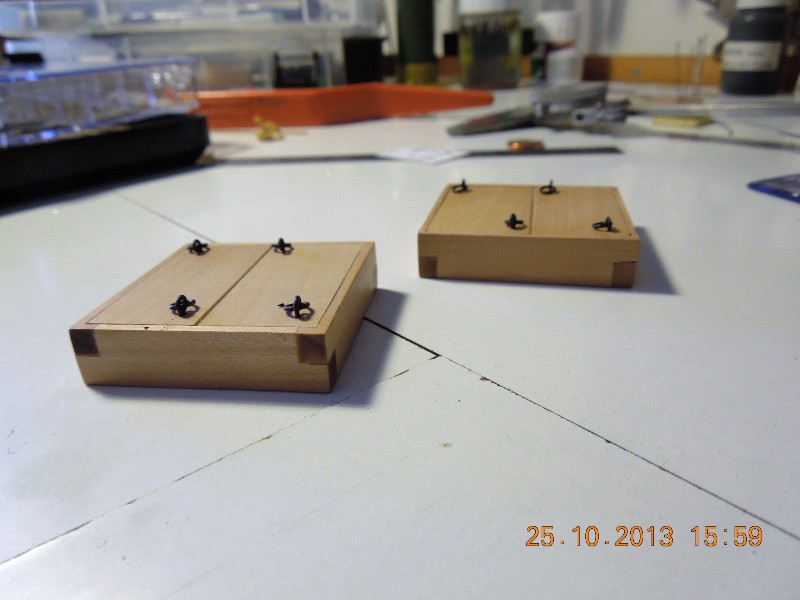

Hola a todos. Ha pasado un mes y casi no he avanzado nada, Tan solo he realizado unos trescientos metros de hilo de tres grosores diferentes y he terminado los elementos que quedaban de las cocinas. De uno de estos elementos no he quedado muy satisfecho, pero lo he dejado tal cual, pues cuando pienso en la cantidad de trabajo que aún queda por hacer, todo se vuelve en una inmensa montaña a escalar y lo malo es que la cima queda bastante alta.
Os muestro lo realizado y doy por terminadas las dos cocinas para pasar al trabajo del tambucho de proa y más tarde al elemento que considero más difícil, la maquinilla para levar anclas.

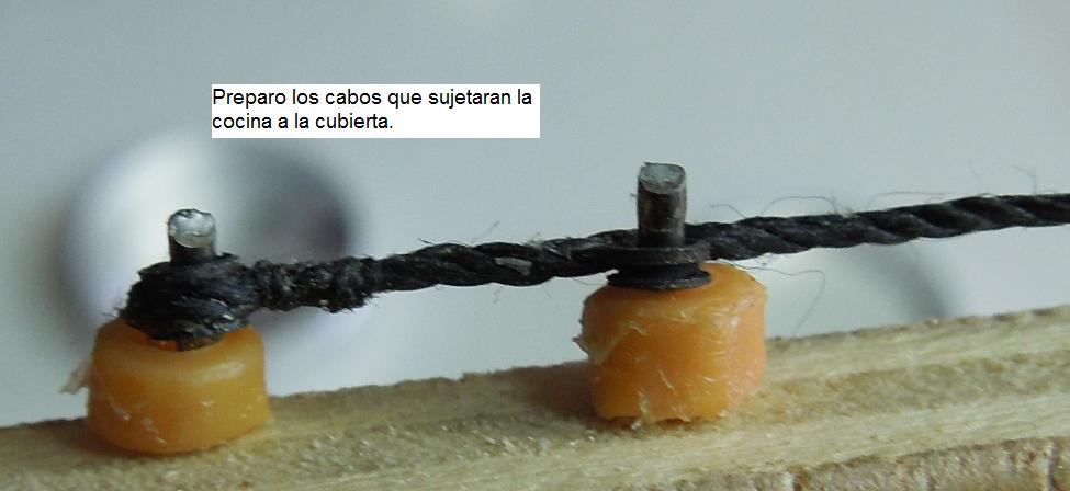

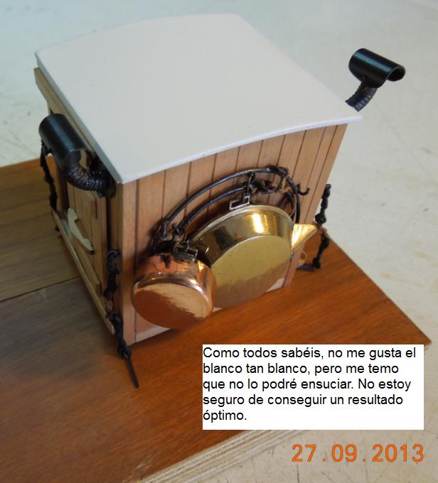

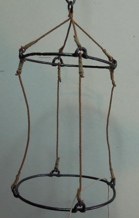

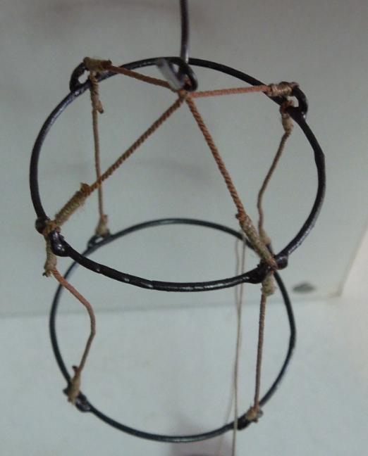

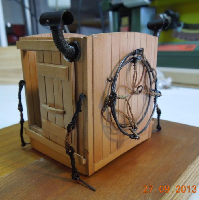

Foto cocinas 3. Os muestro como quedaría el utensilio si lo colgáramos del pescante de chalupas. Tened en cuenta que alrededor el aro, cae una cortina y en el centro de aro de cubierta, estaría situada la palangana.

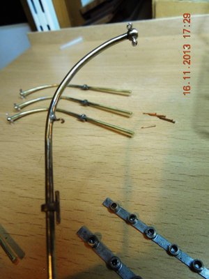

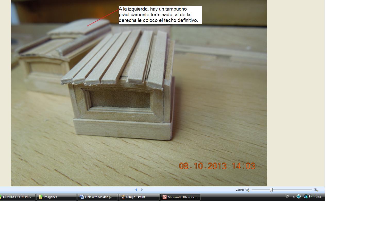

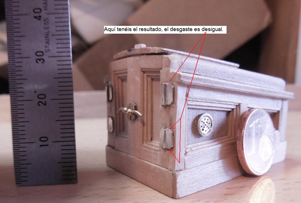

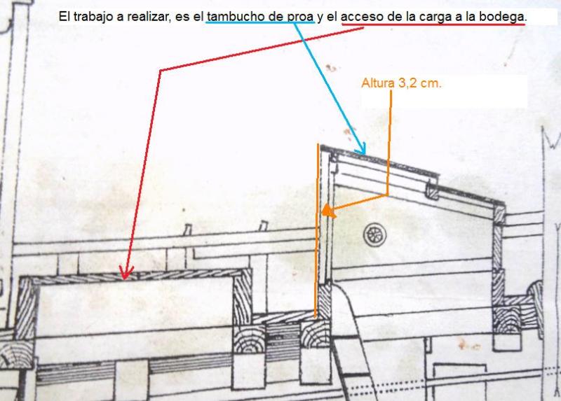

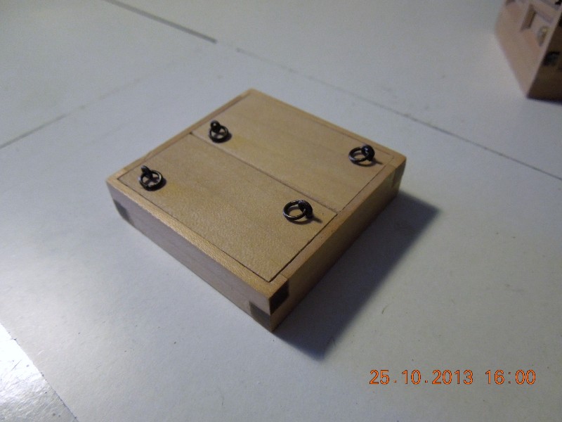

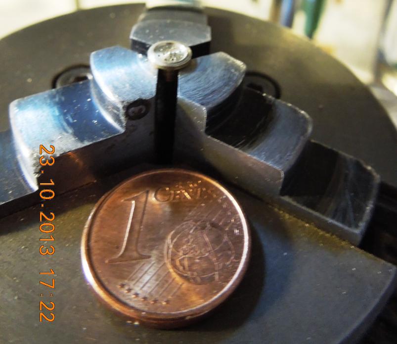

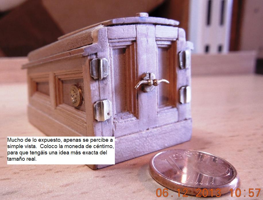

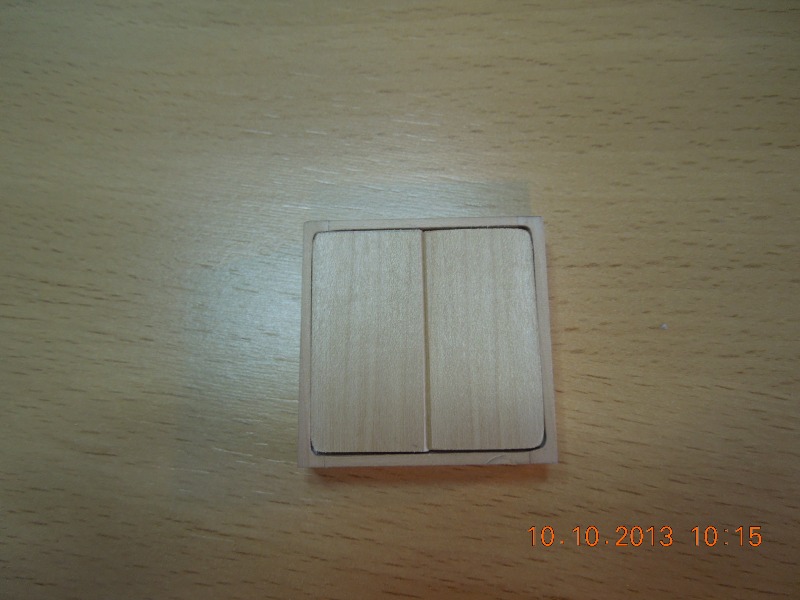

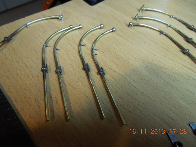

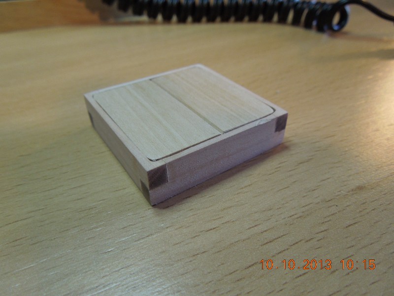

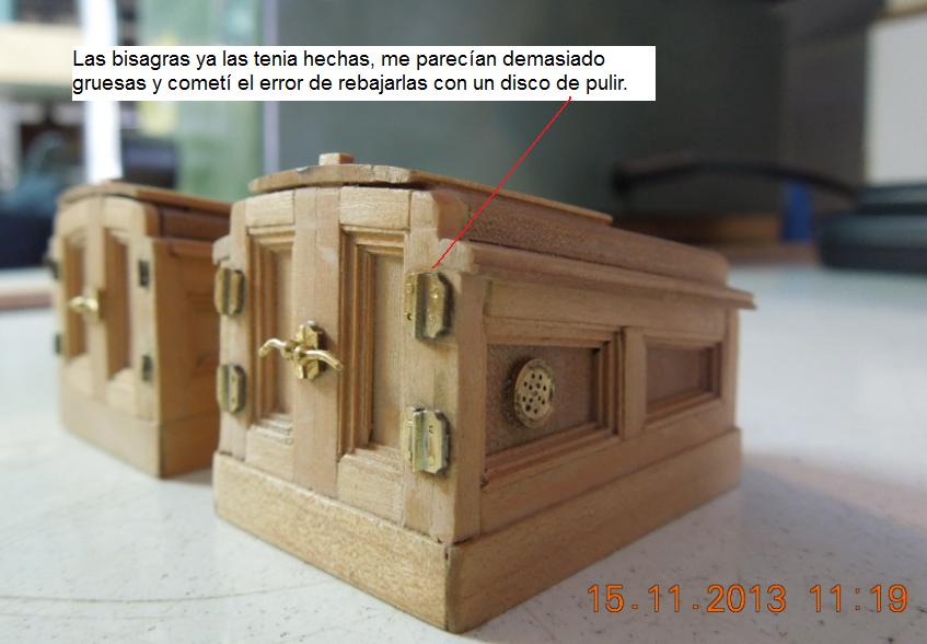

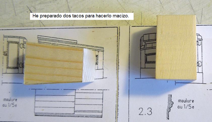

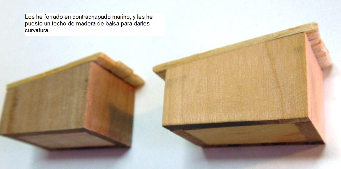

Hola a todos. Nuca pensé que un pequeño y simple tambucho, me daría tanto trabajo.
Os mostraré el paso a paso, pero no descarto que en el momento de colocarlo sobre cubierta, arranque las bisagras y la haga de nuevo. Por ahora, lo dejo tal cual.

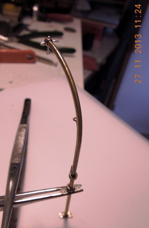

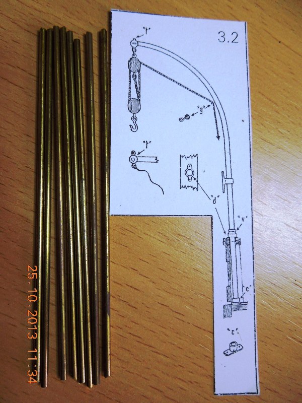

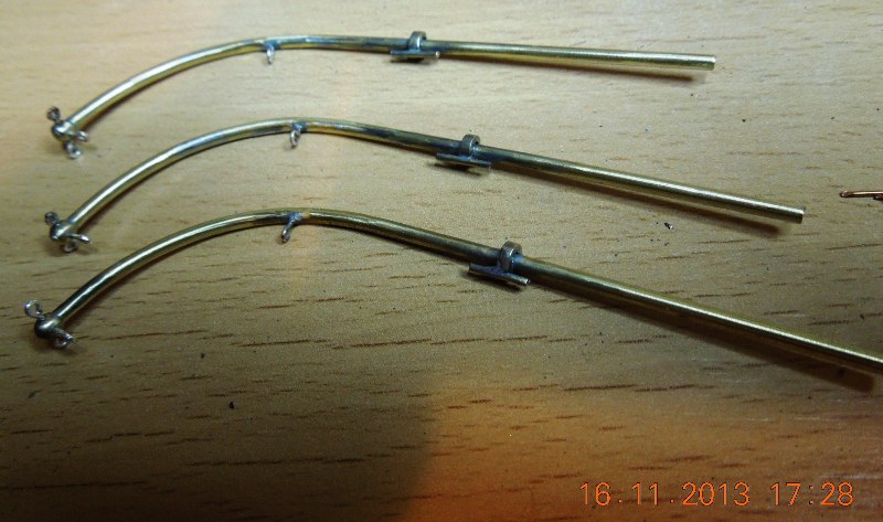

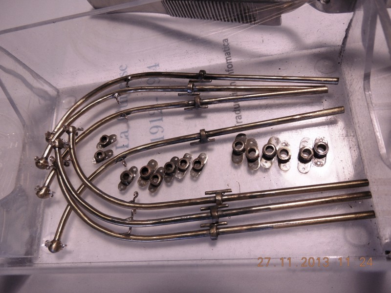

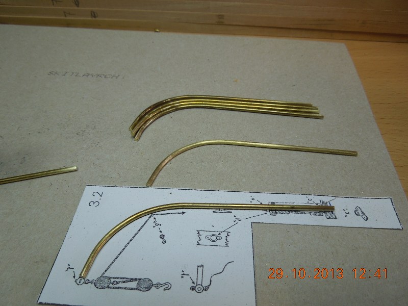

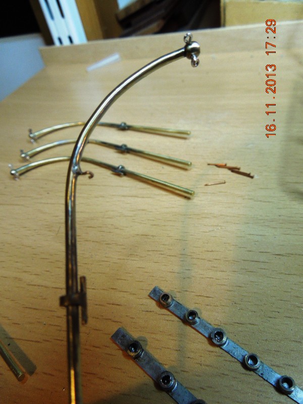

También he terminado la escotilla de acceso a la bodega, y los pescantes de las chalupas, aunque a estos les faltan las dos manos de pintura que daré junto a los pescantes de gata, en los que estoy trabajando.

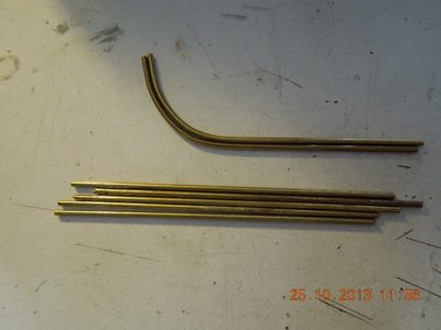

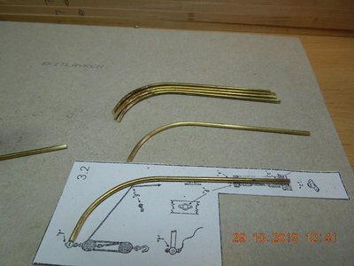

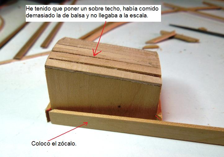

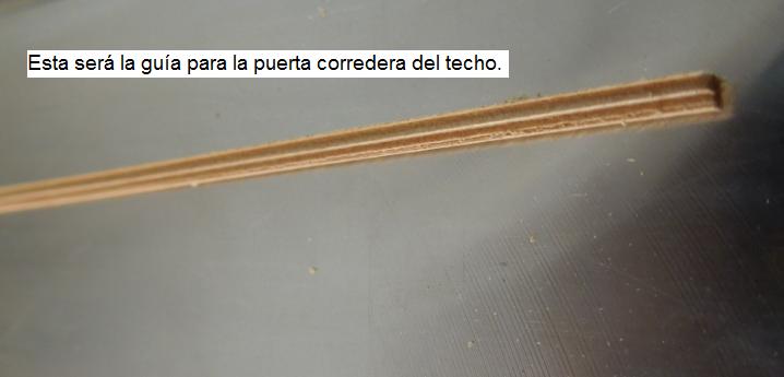

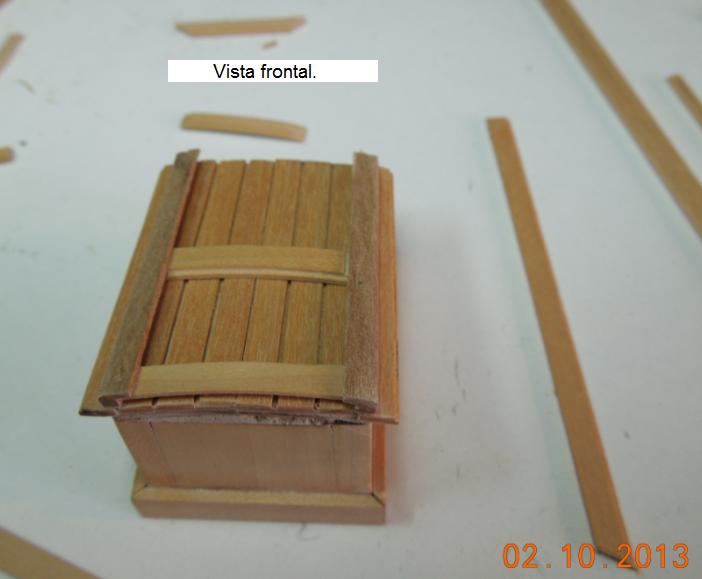

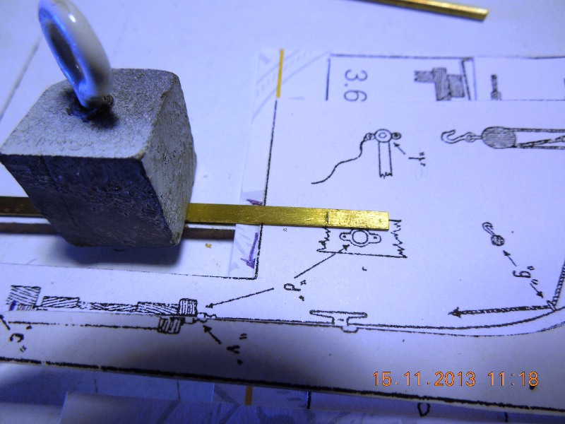

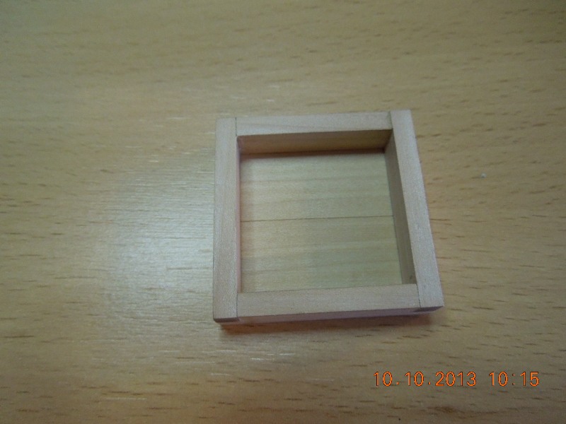

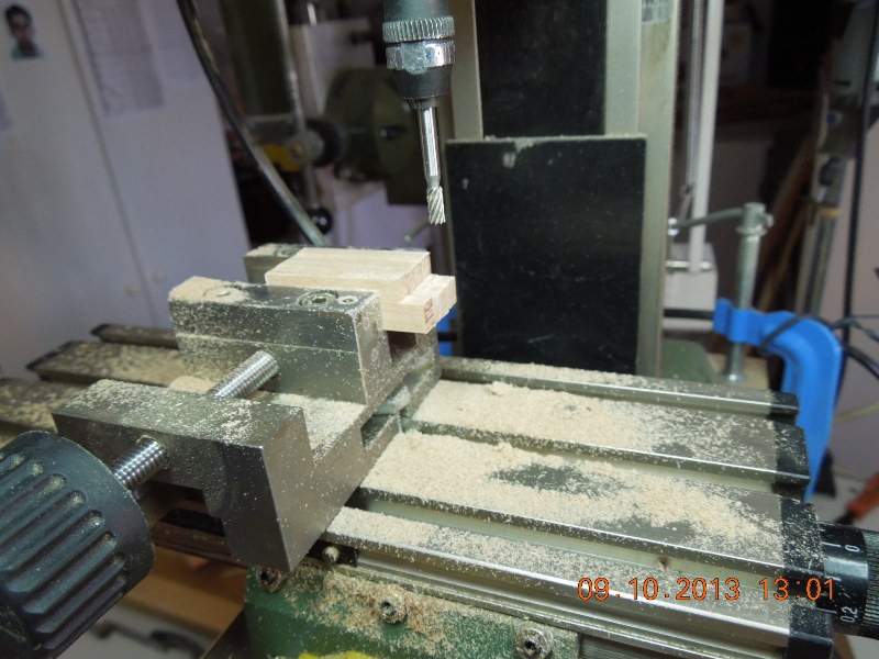

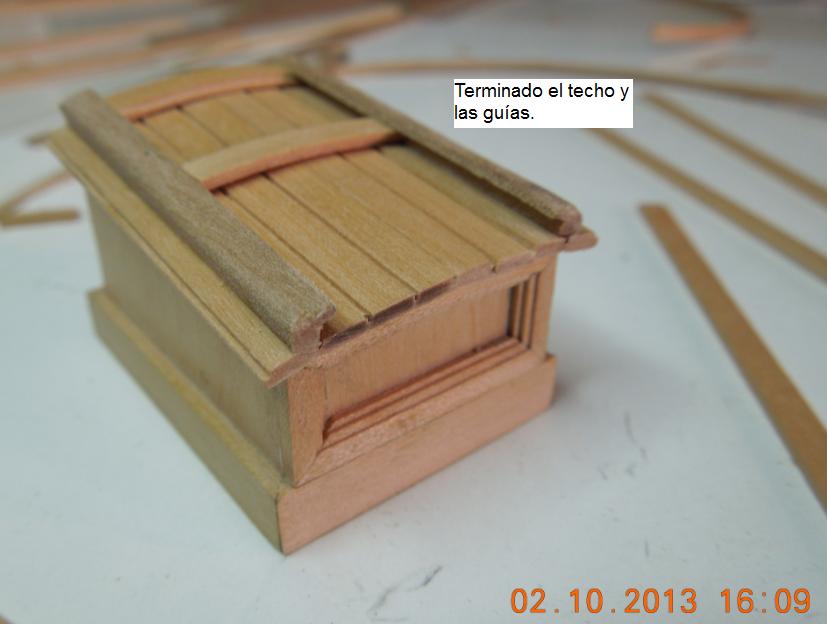

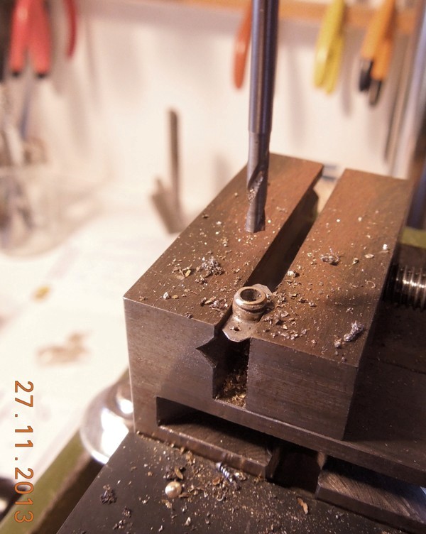

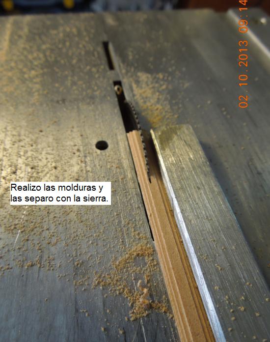

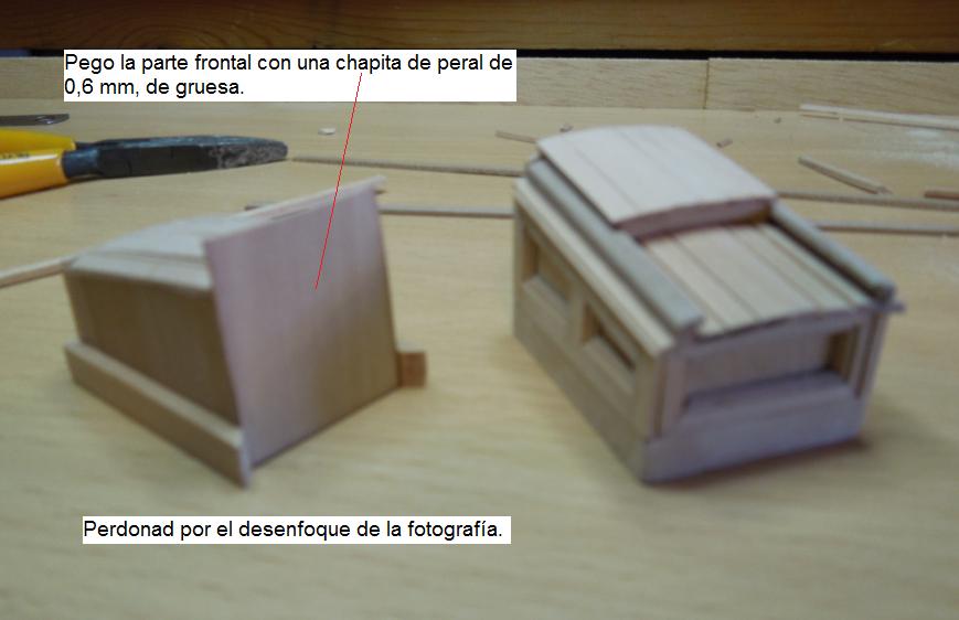

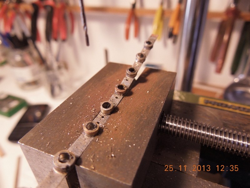

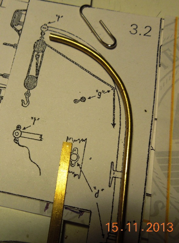

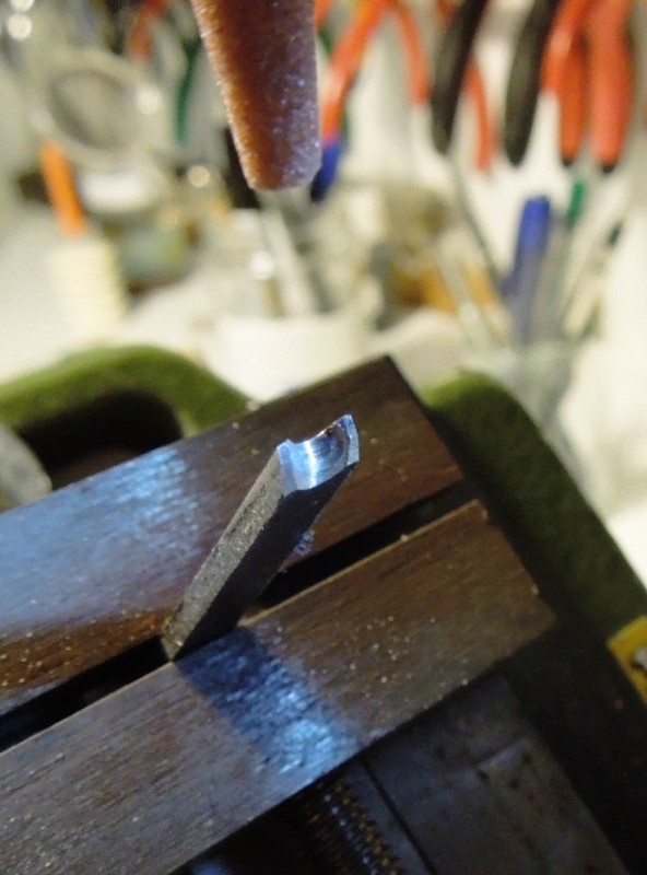

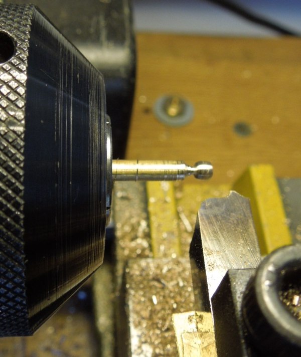

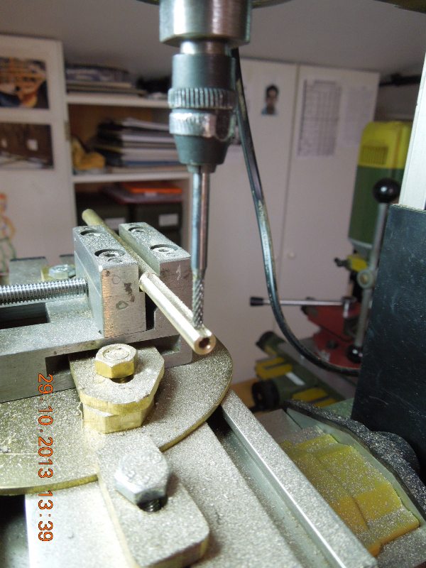

En la construcción del acceso de mercancías a la bodega y los pescantes para chalupas, he decidido no colocar rótulos indicativos del trabajo que realizo, solo expondré las fotografías siguiendo el orden del proceso hasta su finalización.
Ante cualquier duda, podéis preguntar.

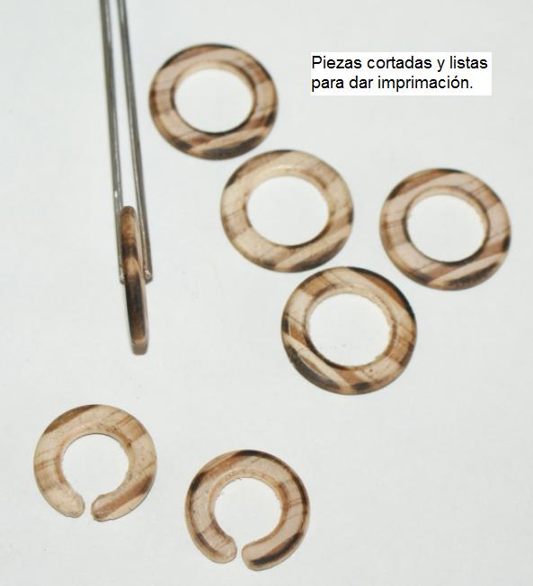

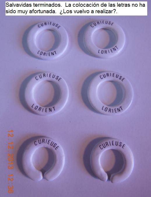

En nuestra bella afición, no deben caber las prisas, y cuando estas nos vencen, los resultados no suelen ser los esperados, como ejemplo os mostraré los salvavidas.
Otra muestra de las prisas, es la pintura de los pescantes, esto os lo mostraré antes de finalizar el mes. Por pereza en coger el aerógrafo y más pensando en que al término de cada uso de esta herramienta, suelo desmontarla para limpiar todos sus componentes, dedicando a este menester más de veinte minutos. Decidí comprar un bote de pintura en espray para coches, y los candeleros han engordado más que un pavo en Navidad.

Hombre! Maquinilla... qué no están bien? No sé como tendrían que estar.
