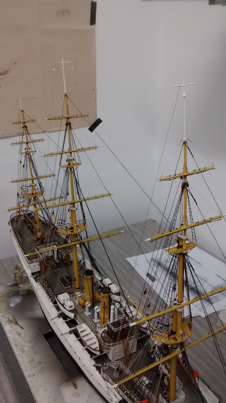

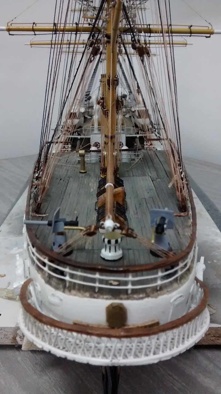

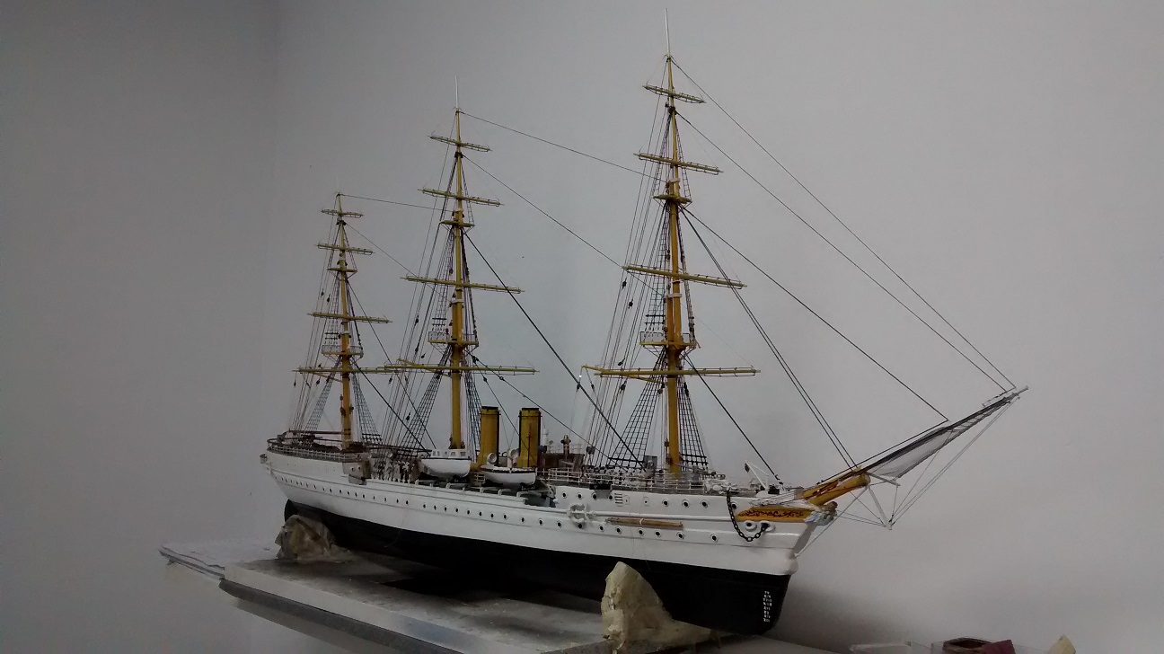

Estimados compañeros

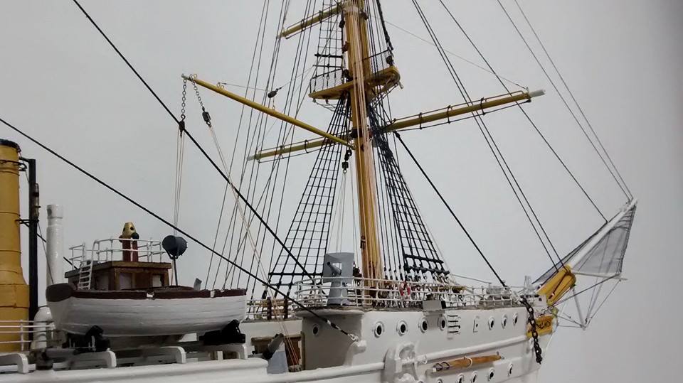

Aprovecho esta ocasión para mostrarles los últimos trabajos realizados en el barco.
Se trata de las botavaras de los 3 palos, que corren sobre los esnones (barra redonda sobre la espalda del macho de los palos) que en su momento había realizado. La maniobra se completa con su aparejo para subir y bajar, y los motones simples para mover el palo lateralmente.
El trabajo se completa con la cangreja sobre el mesana y su respectiva maniobra, esta vez que motones dobles.
El próximo trabajo es hacer la bandera de señales y colocar el palo con el pabellón nacional, y una pequeña bandera de proa.
Luego vendrán los cabilleros para terminar de acomodar tanto cabo que quedo suelto.
Hasta la próxima.
Matías
Hasta la próxima.
Matías

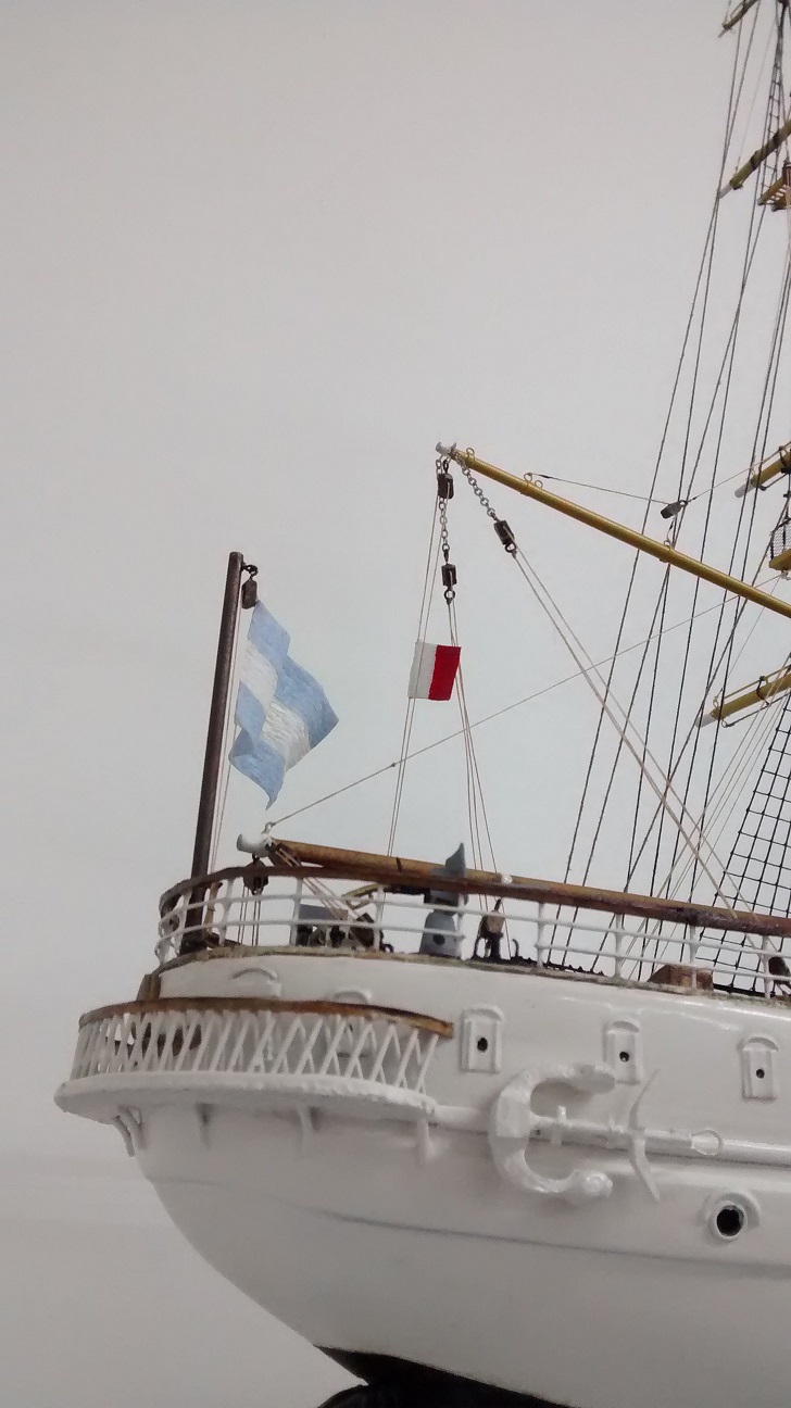

Muchas gracias Carlos, me alegro que te guste como esta quedando el trabajo.

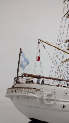

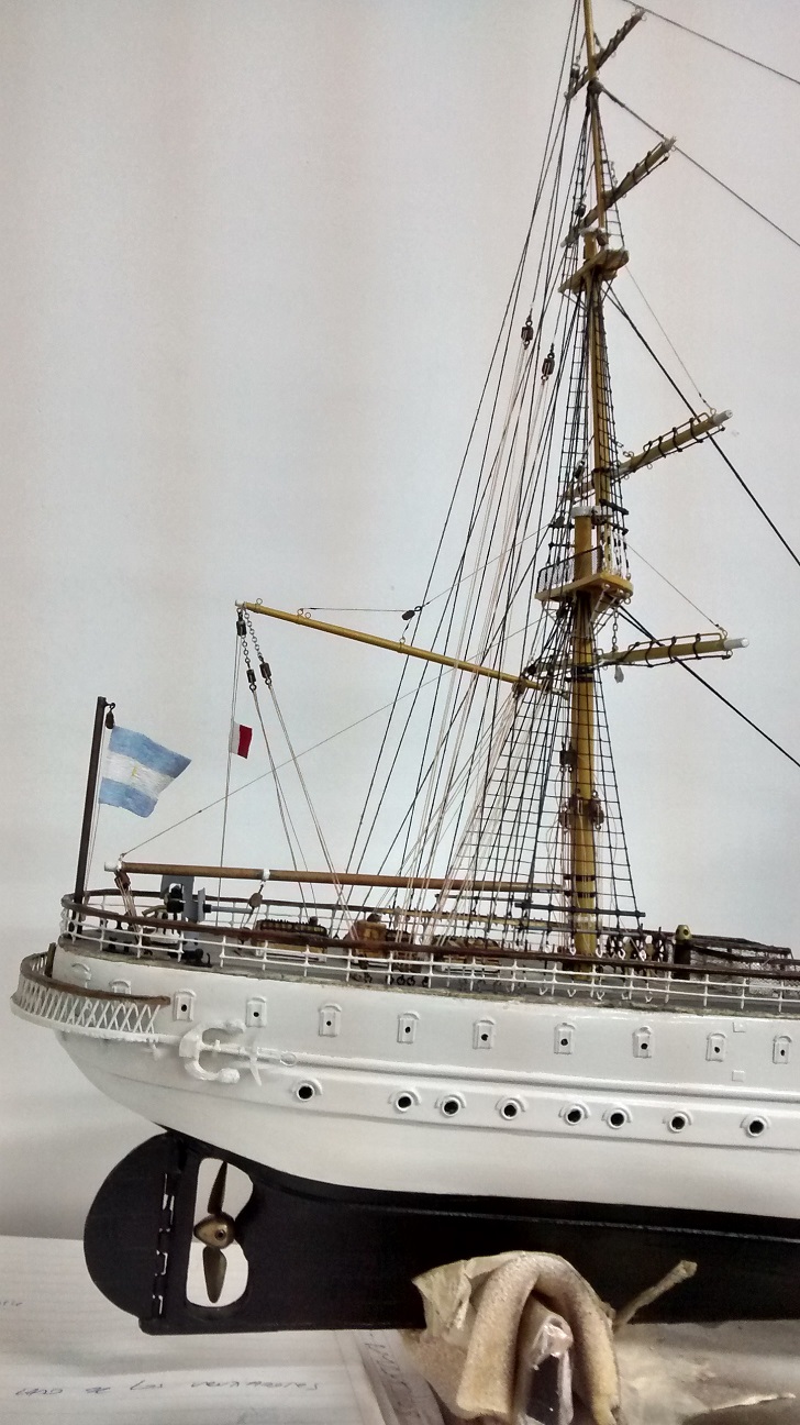

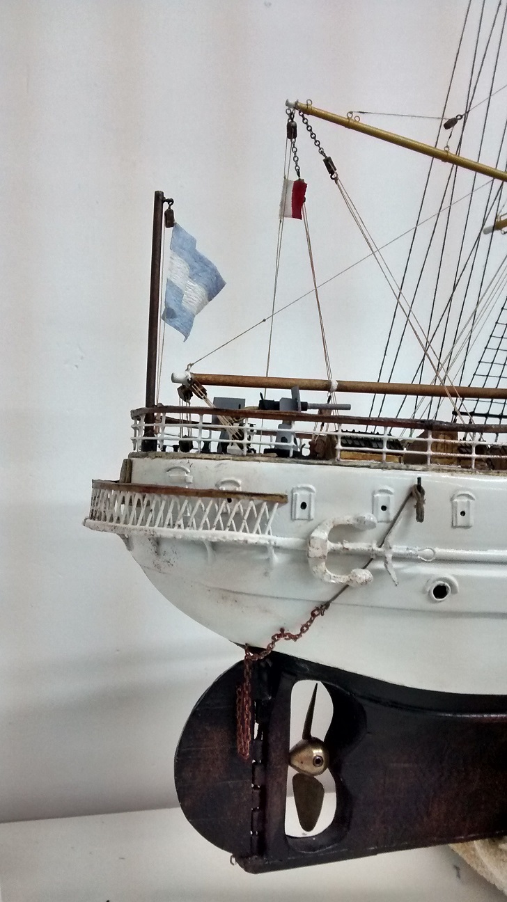

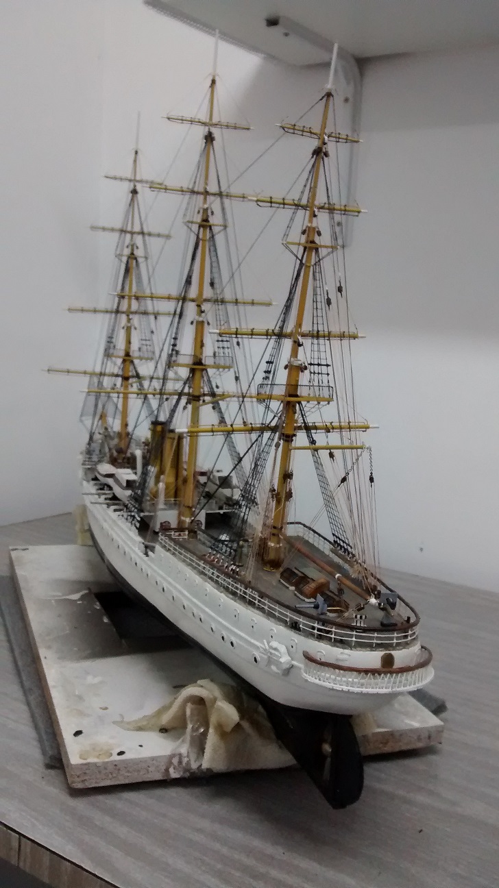

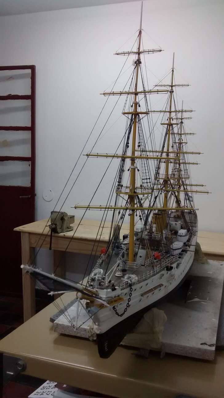

En esta oportunidad les muestro el trabajo de las banderas. Para ello me guié del trabajo en las banderas de Ramón en su SG, hecha con papel crep y cola. Yo no pude usar el papel madera en el alma de la bandera, dado que por la escala me quedaba amarronada una vez que se secaba la cola, por lo que procedí a hacer la bandera con 2 capas de papel blanco y uno de celeste.
El barco trae un mástil con un banderín cuadrado pequeño en la proa, con los colores de Argentina pero el celeste bordea al cuadrado, y tiene un sol en el centro.
Por otro lado, coloque el mástil en la toldilla con el pabellón nacional, y en el lugar de las señales, coloque esta bandera que siempre me gusto mucho, y que significa "Practico abordo".
Estoy trabajando en los cabilleros, que sera lo próximo en colocar en el buque, espero que les gusten las fotos.
Les mando un abrazo grande.
Hasta la próxima.
Hasta la próxima.

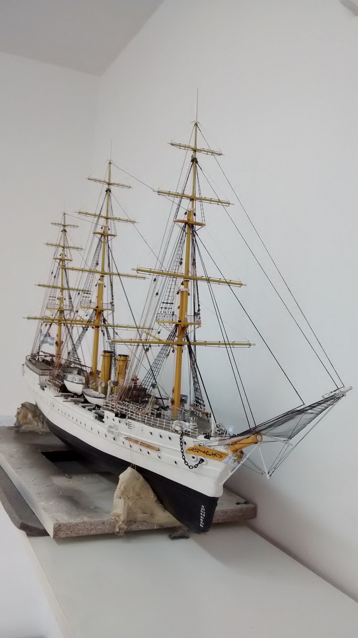

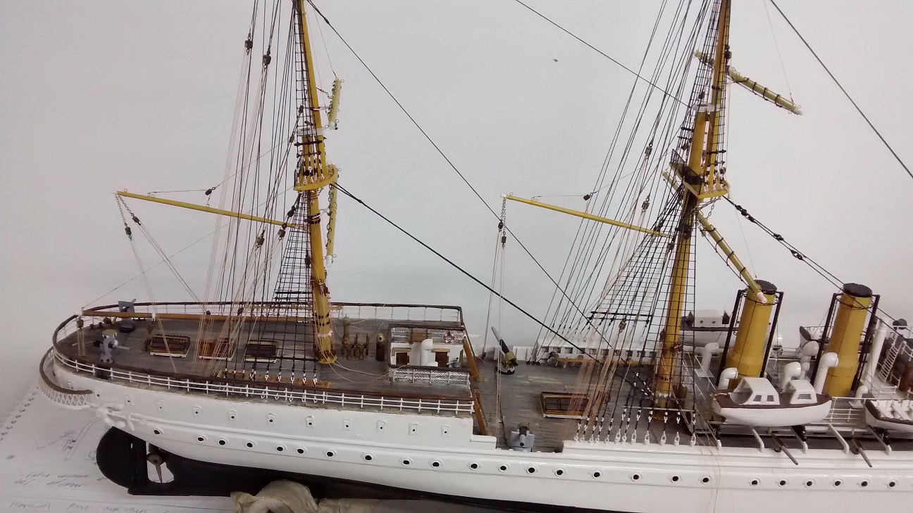

Queria mostrarles los ultimos trabajos de esta tanda, ya que podria decirse que de jarcia, lo unico que faltan son las brazas que voy a hacerlas casi a lo ultimo, ya que ahora me voy a dedicar a otros detalles como el boyarin, la tripulacion, pararrayos, etc.
Les mando un fuerte abrazo

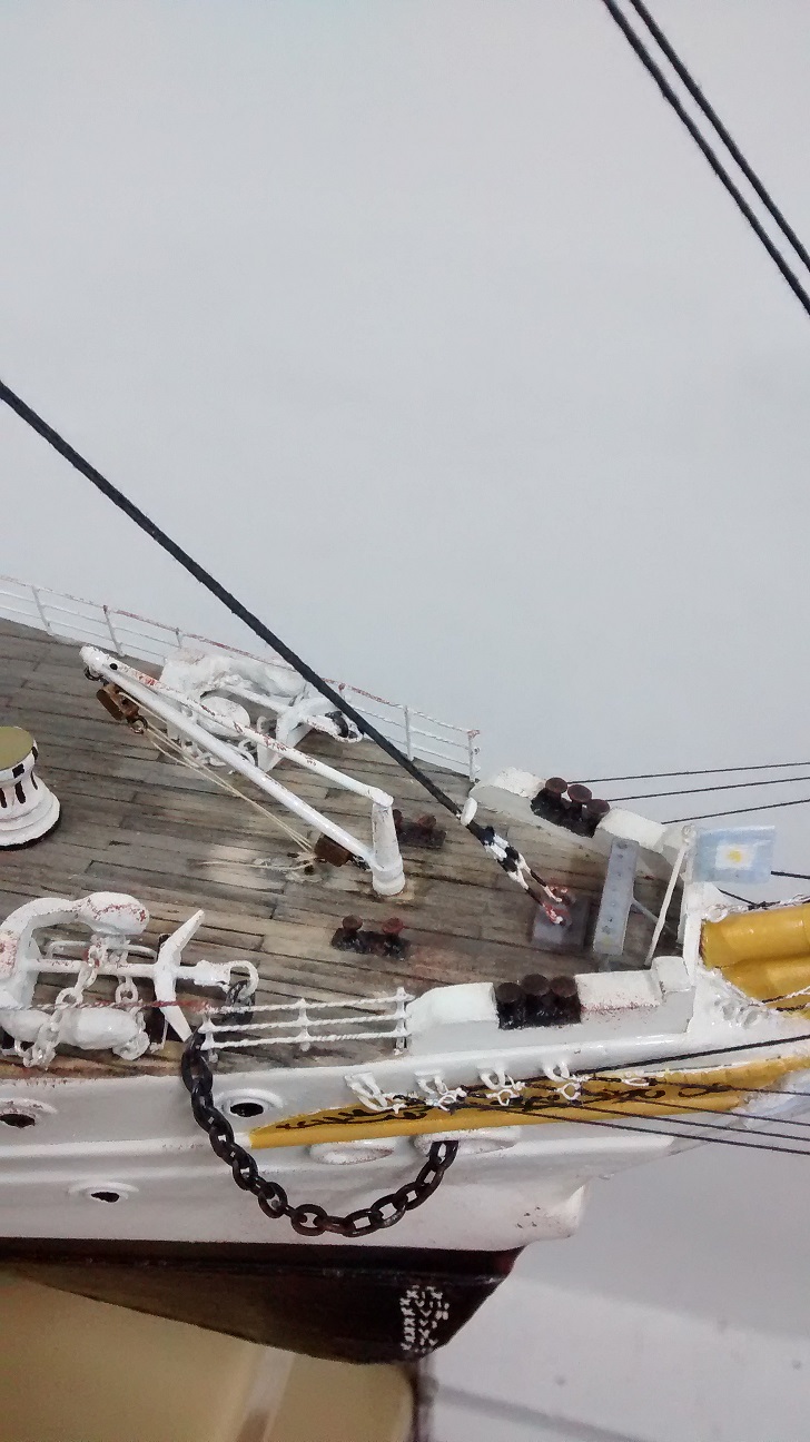

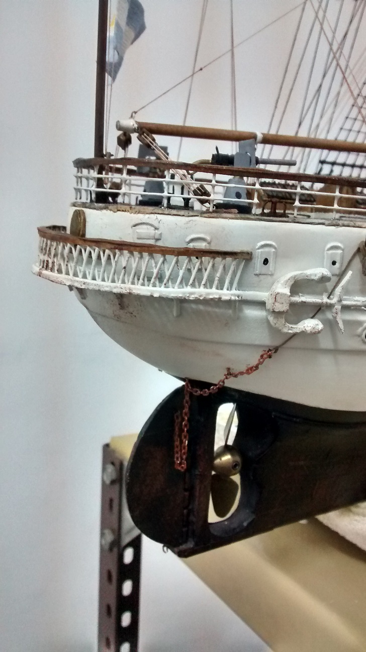

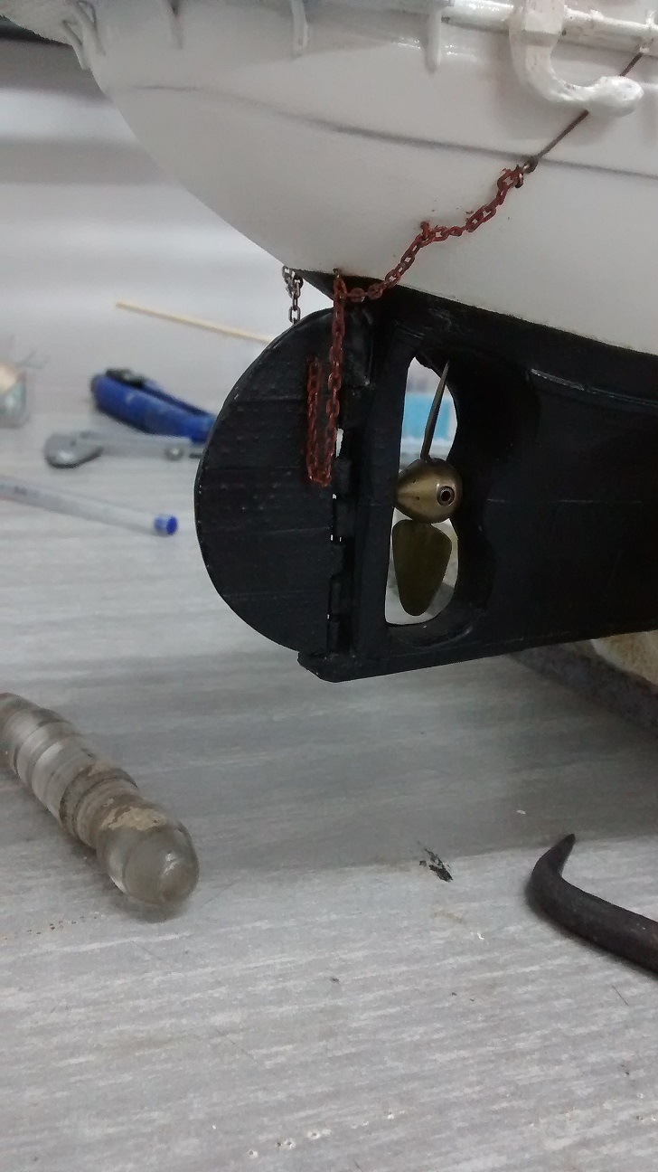

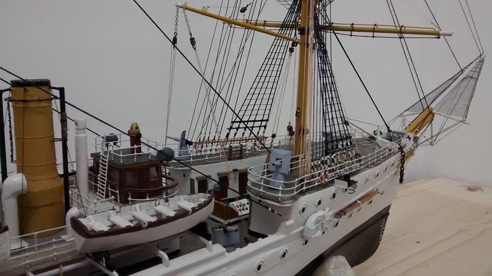

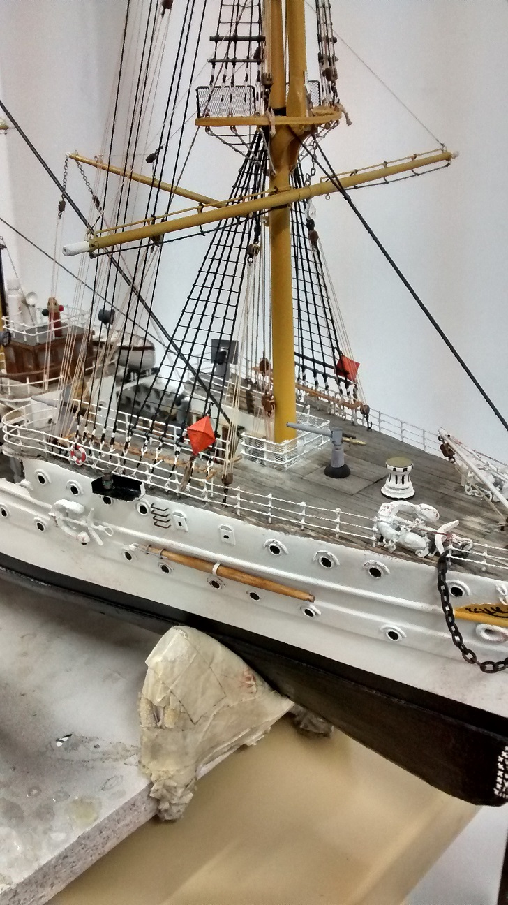

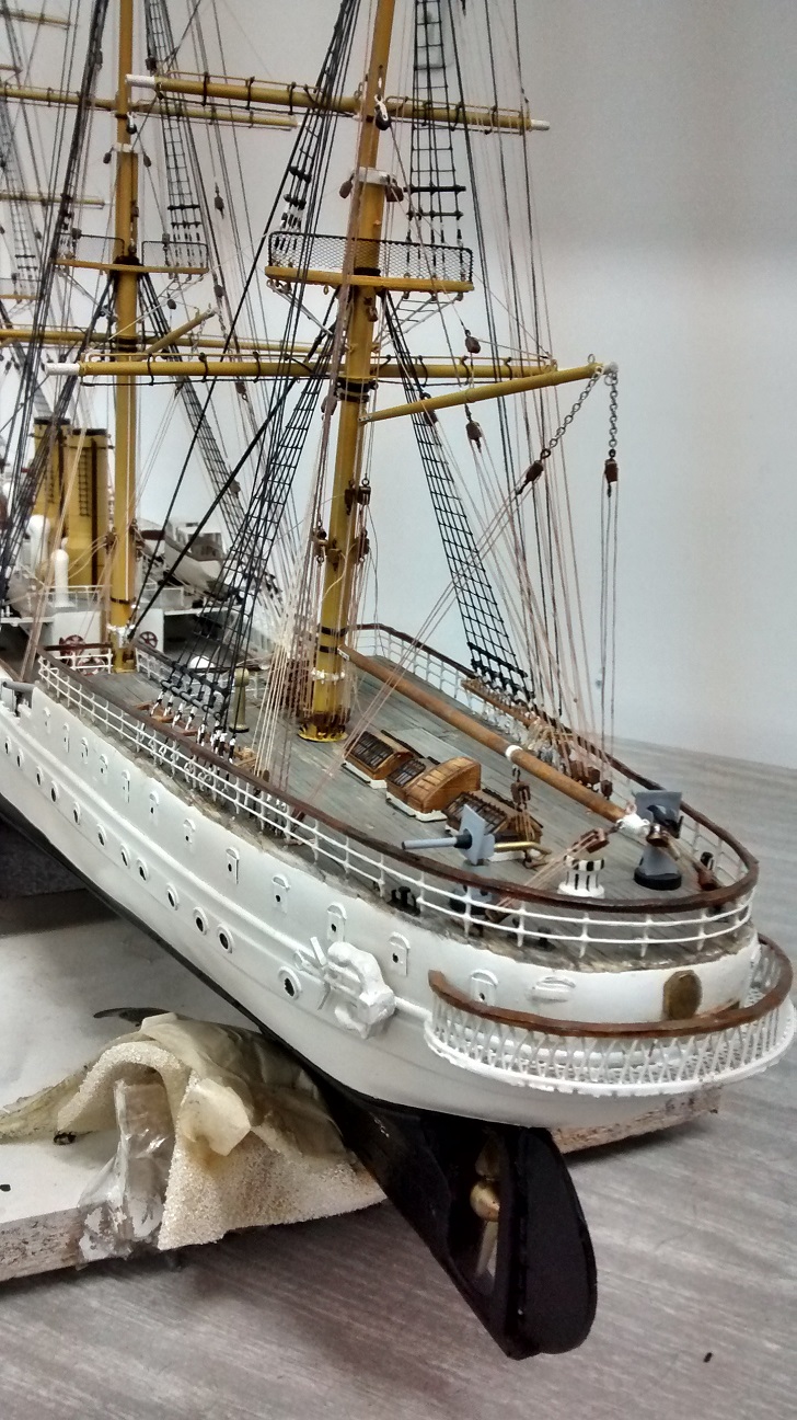

Hola amigos, buenas noches.

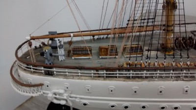

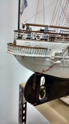

Voy finalizando algunos detalles finales como los boyarines de las anclas, 2 escaleras para subir por los flechastes del mayor y por ultimo los guardatimones.
La parte de cuerda sirve para poner unos cuadernales de fortuna en el caso de que se inutilizase el mecanismo de la caña y poder así gobernar.

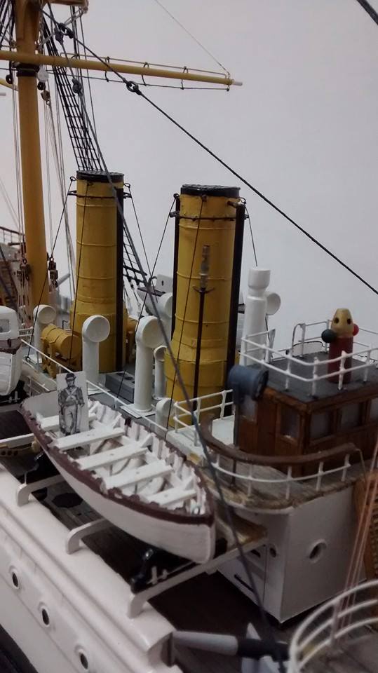

Por ultimo, una novedad. Envejeci el modelo. Como verán habia empezado por las cadenas de los guarda timones, y luego de ver la cubierta desgastada que habia realizado en su momento, me anime a iniciar un proceso de oxidacion, ya que me parecia bastante irreal que no haya desgaste en los multiples lugares que tiene este buque que son metalicos (ventiladores, casco, barandas, tensores, etc, etc.).
Realmente al principio temía bastante, pero finalmente me ha gustado personalmente como ha quedado, espero sus comentarios.
Bueno, se va acercando el final, hasta la proxima.

Muy acertada la decisión de envejecer el modelo acorde a el estado de la cubierta. Mu sutil también el envejecido, que se note solamente algo del paso del tiempo. Al menos es así como la conocemos la original.

Lo llevas muy bien. Lástima que no me hicieses caso cuando te dije que el grosor de la roda era excesivo, y no real. Es el único pero que se le puede achacar. Aunque comprendo que era muy laboriosa la corrección.
Pero bueno, no se le mira de frente y solucionado, Je,je.

Bueno Ale, esa fue un poco la idea como antes decía, darle una misma apariencia al barco.
Por otro lado Luis, lo del espesor de la roda te juro que lo voy a tener en cuenta en todos los próximos modelos, te lo juro jeje, pero en esta maqueta era una tarea casi imposible te diría, tenia que hacer la quilla de nuevo y aun asi podía quedar mal.
Les mando un abrazo
Les mando un abrazo

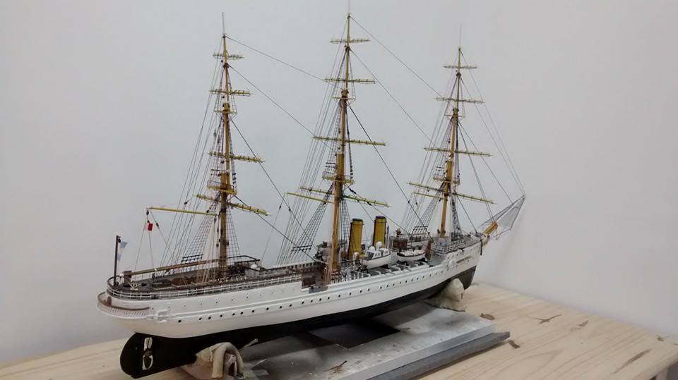

- matiasfcruz
- Mensajes: 1196

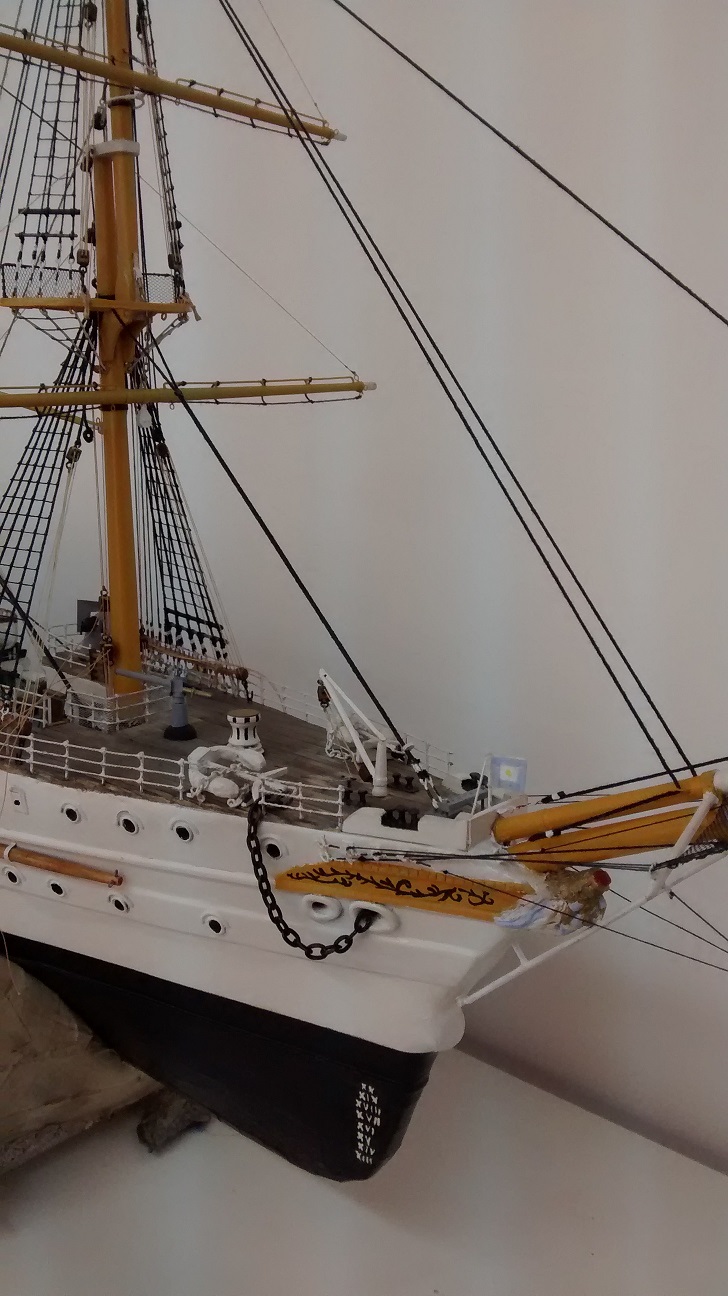

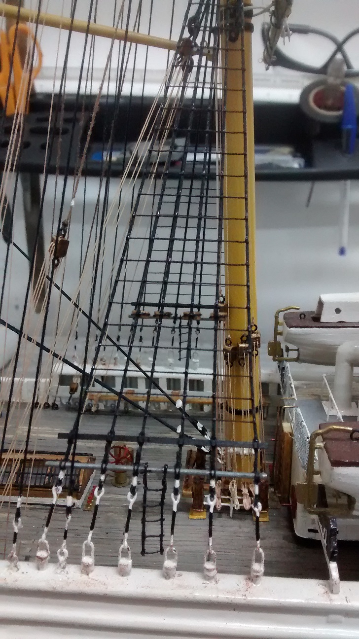

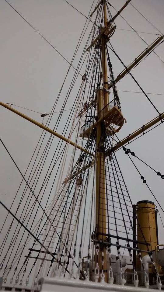

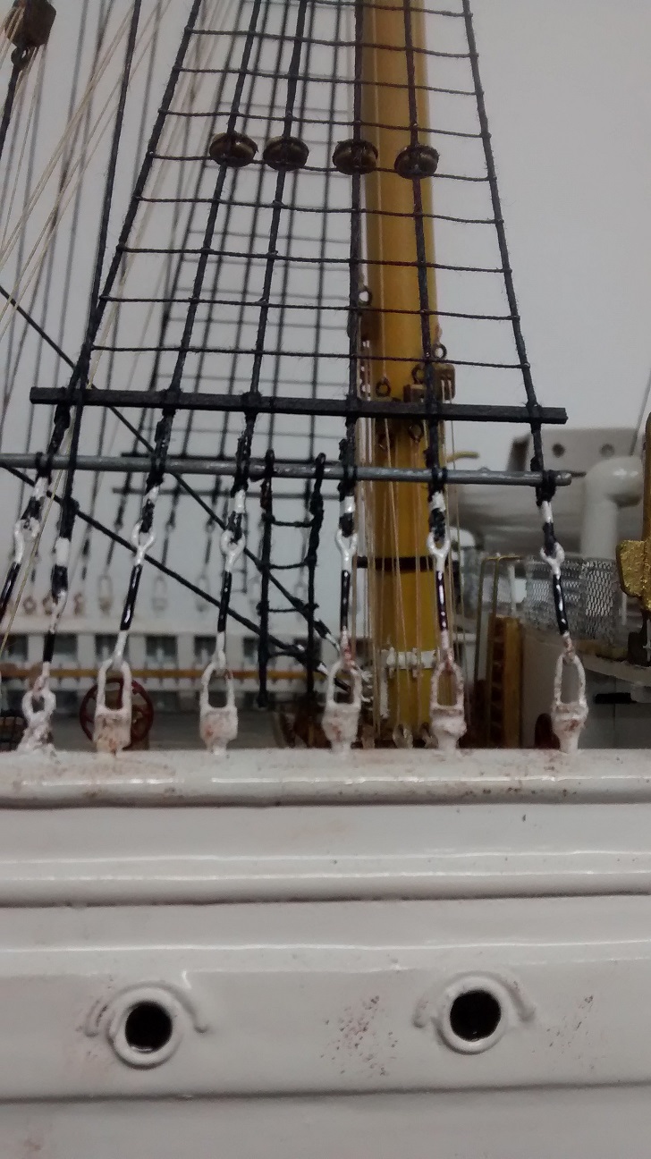

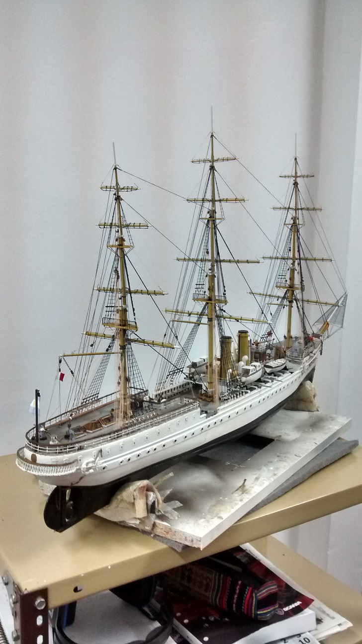

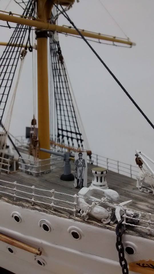

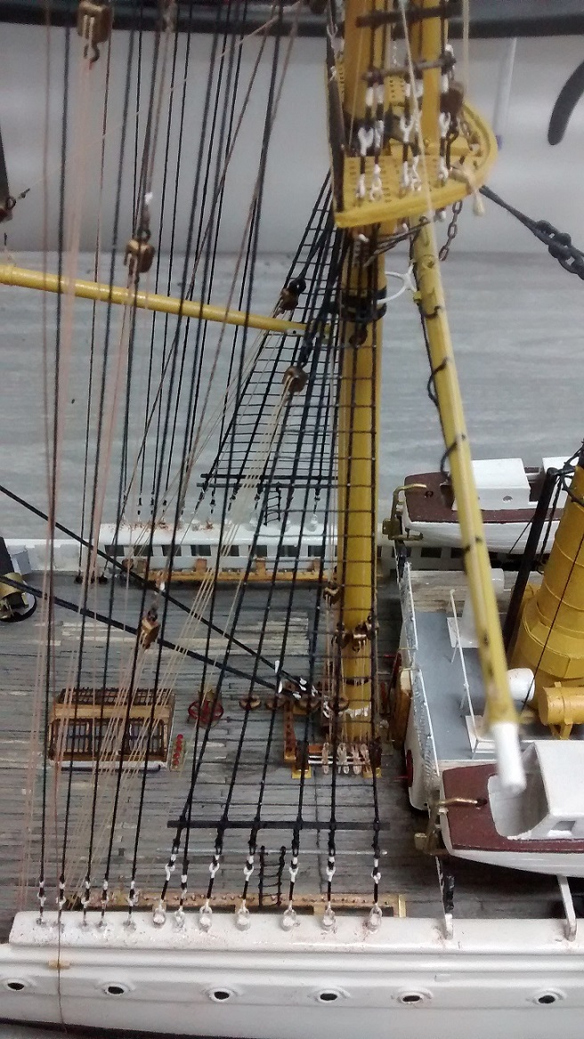

Hola compañeros

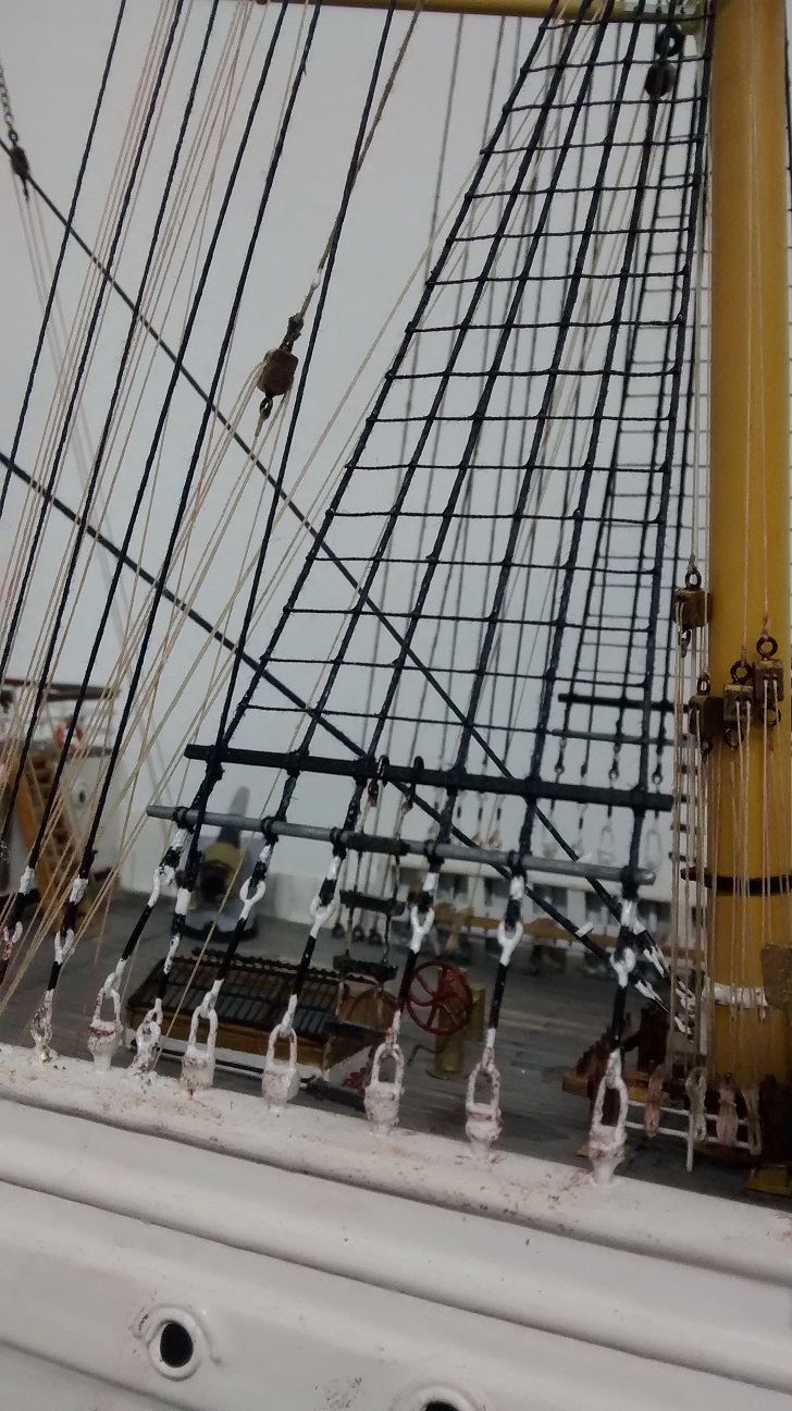

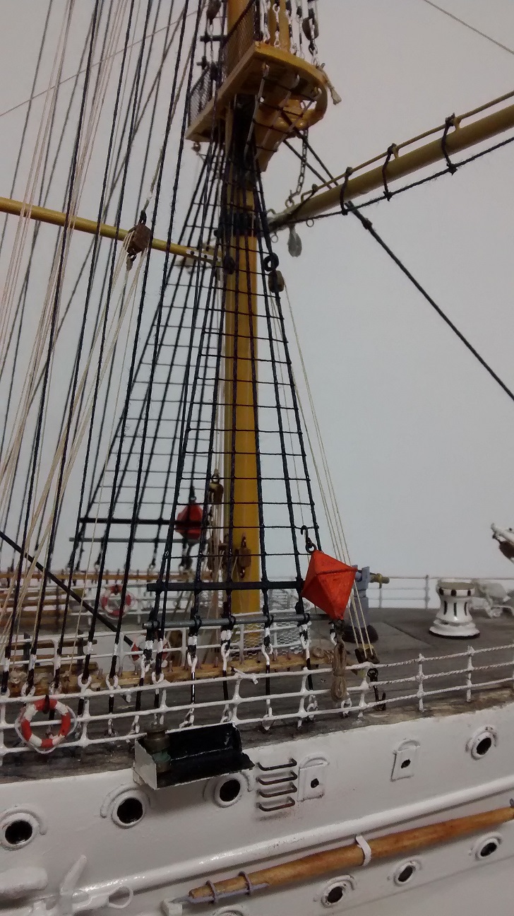

Ha pasado poquito mas de un mes sin noticias mias y quiero decirles que en silencio he estado trabajando. Si bien el tiempo no me sobra (como a nadie), me las ingenio para ir terminando los últimos detalles del barco.

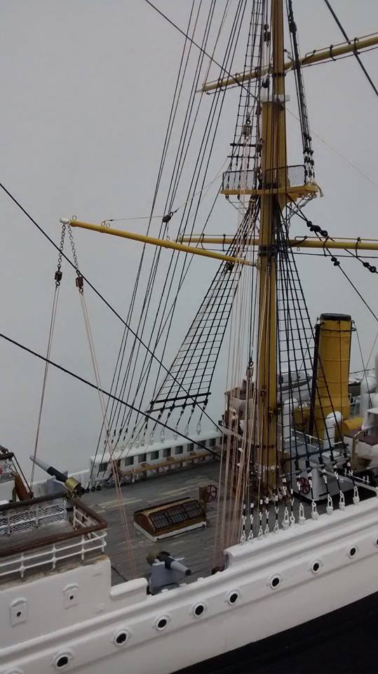

En esta oportunidad quiero mostrarles 2 detalles del barco, como lo son los pararrayos y unas escaleras en los flechastes del mayor para que la tripulacion pueda trepar ya que tienen que previamente subir a la regala.
Estos pararrayos, ya muy utilizados para finales del siglo XIX, el barco llevaba uno en el mayor y otro en el trinquete, levemente diferentes ya que el primero tenia 2 bolas de un material que oficiaba de aislante. Luego corria por un cable hacia una placa de cobre en la obra viva del buque, para que la descarga se efectue en la mar.
Por otro lado, estoy terminando lo ultimo de la jarcia de labor: las brazas.
Pero mientras estudiaba esta, e iba haciendo los 32 motones de un ojo que lleva toda la misma, divise en las fotos viejas que tengo del barco que estos llevaba bertellos, con el propósito de hacer bajar los cabos de las brazas por estos y que vayan a parar a los cabilleros laterales. Así que me puse manos a la obra y hasta ahora coloque los 4 que lleva en los flechastes del mayor. A estos les practique 2 agujeros y le hice una entalladura para que entre el obenque. Luego lo remate cosiendolo a este y una gotita de ciano. El resultado me dejo conforme. Luego, una vez que monte los cabos, ire pasando los cabos de las brazas por estos.
Espero que les gusten las fotos. Nos vemos en la próxima.

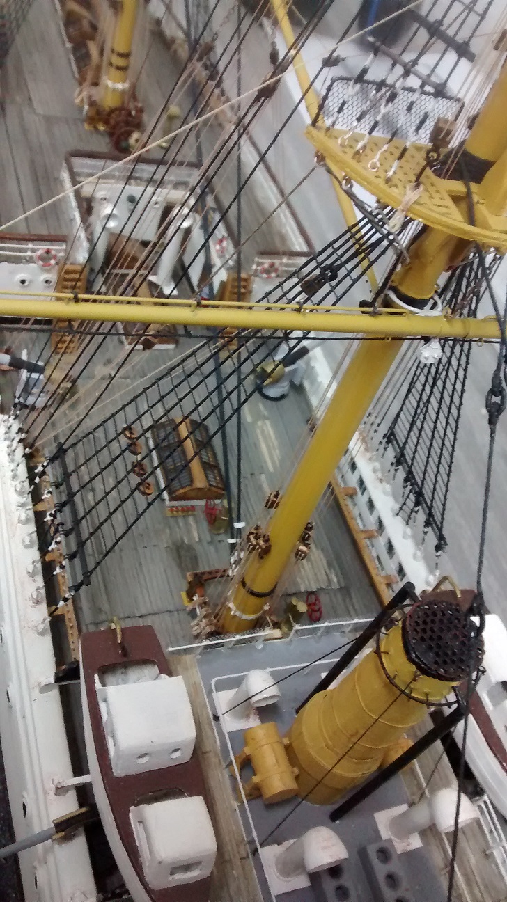

- matiasfcruz
- Mensajes: 1196
Muchísimas gracias Marinorf por tus comentarios.
Ayer estuve colocando algunos bertellos mas y solo me faltan del trinquete y mesana de un solo lado. Luego colocaría las brazas.
Subiré fotos cuando termine ese trabajo. Les mando un abrazo
