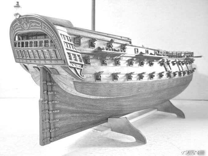

Hola amigos
Retomamos el hilo del montaje : :wink:
Montaje y pruebas ( corte/angulo/medidas )
creo que voy bien !!!! :D
La pequeñita astucia : :mrgreen:
Pura Vida
Feliz dia para todos
Dominique :wink:

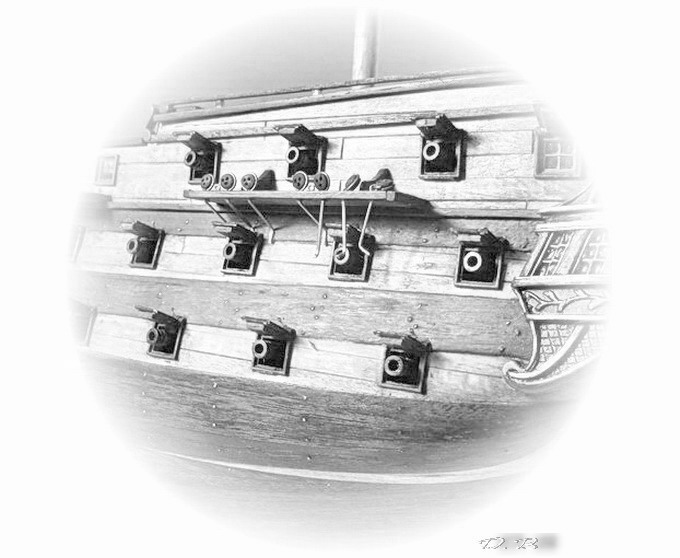

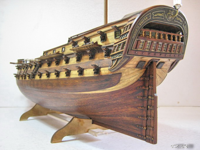

Hola amigos

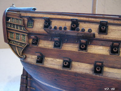

Bueno , aqui el montaje de los cadenotes basandome sobre las medidas de las cadenas previstas al inicio .
La verdad es que con un grueso un poco mayor los cadenotes estarian mas credibles ... vamos a ver !!!! :mrgreen:
Dominique ;)

Buenas tardes sr. Banton pura envidia le tengo company que bien que trabaja y como ilustra su trabajo bajo mi modesto entender los cadenotes te quedan divinos no le des mas vueltas al tema ,pregunta te costo mucho manipular las grapas ,van mejor que el estaño ??. un saludo desde Barcelona Tasso

Tasso escribió:Buenas tardes sr. Banton pura envidia le tengo company que bien que trabaja y como ilustra su trabajo bajo mi modesto entender los cadenotes te quedan divinos no le des mas vueltas al tema , pregunta te costo mucho manipular las grapas ,van mejor que el estaño ??. un saludo desde Barcelona Tasso
Hola Tasso :D
No cuesta nada manipularlas con un alicate de electriciste ( formarlas ) y una tenasa ( para cortarlas )
Mas dificil es taladrarlas pero de no hacerlo , puede pegar con cyano las cabezas de clavos cortadas que lo dara el mismo efecto .
Asi de facil :mrgreen: :D :D :wink:

Mr. Banton, muy buenos esos cadenotes, ya me haces dudar de poner los que vienen con el Kit o esos que tu has hecho tan bonitos, la duda que me surge es que si cortas la cabeza a los clavos, para que asienten bien tienes que lijarla por la parte del corte, como lo haces siendo la cabeza tan pequeña, por que yo lo he intentado y me desepero, gracias.

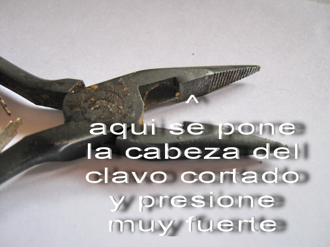

josezerzo escribió:Mr. Banton, muy buenos esos cadenotes, ya me haces dudar de poner los que vienen con el Kit o esos que tu has hecho tan bonitos, la duda que me surge es que si cortas la cabeza a los clavos, para que asienten bien tienes que lijarla por la parte del corte, como lo haces siendo la cabeza tan pequeña, por que yo lo he intentado y me desepero, gracias.
Hola Jose

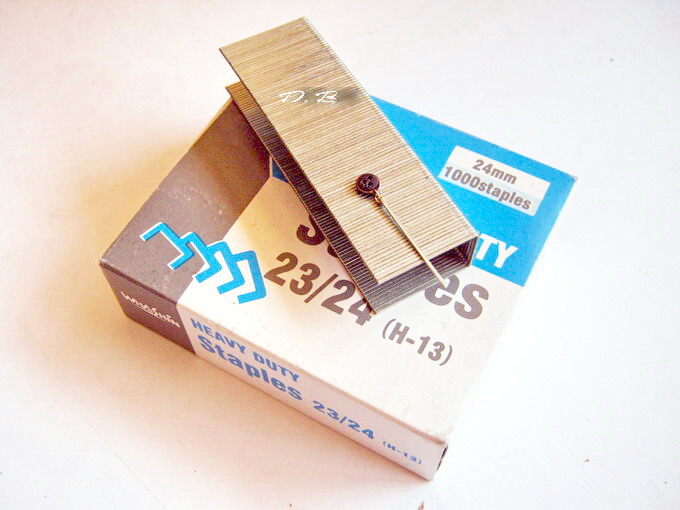

El remedio al problema es sencillo :
Uso un alicate de electriciste , en primero tiempo corto la cabeza del clavito con una tenasa .
Despues pongo la cabeza cortada a dentro del alicate del lado plano de ambos lados y presiono muy fuerte .
La cabeza sale plana al retirar del alicate .
Mira la foto y la flecha blanca ( parte plana del alicate de ambos lados )
Asi de facil .... :mrgreen: :D
Feliz dia
Pura Vida
Dominique :wink:

Muchas gracias Dominique, así da gusto que le contesten a uno la pregunta, con su foto y su expliación clara y sencilla, si no es profesor poco le falta para un master en comunicación y amistad, lo dicho un placer seguir este paso a paso.

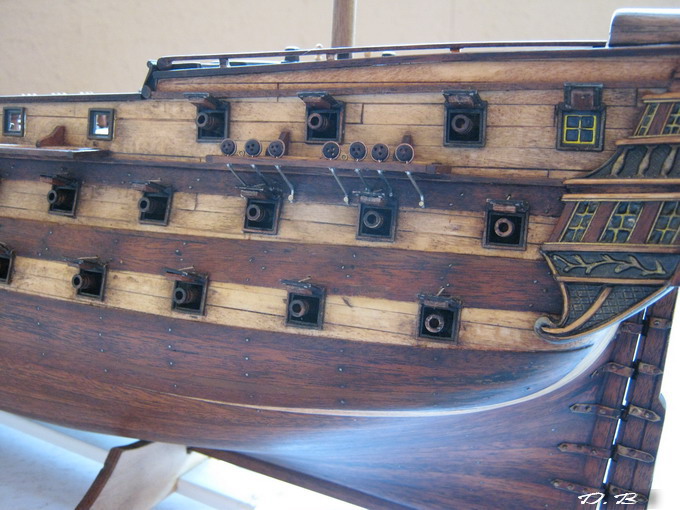

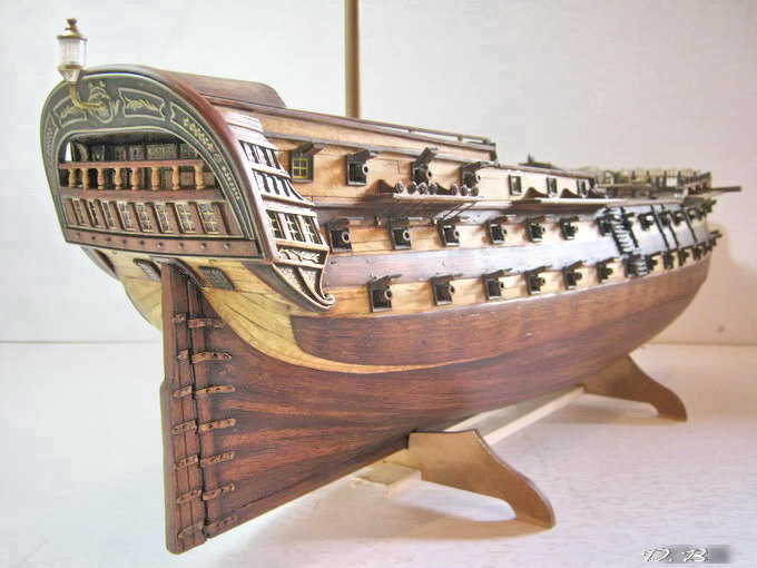

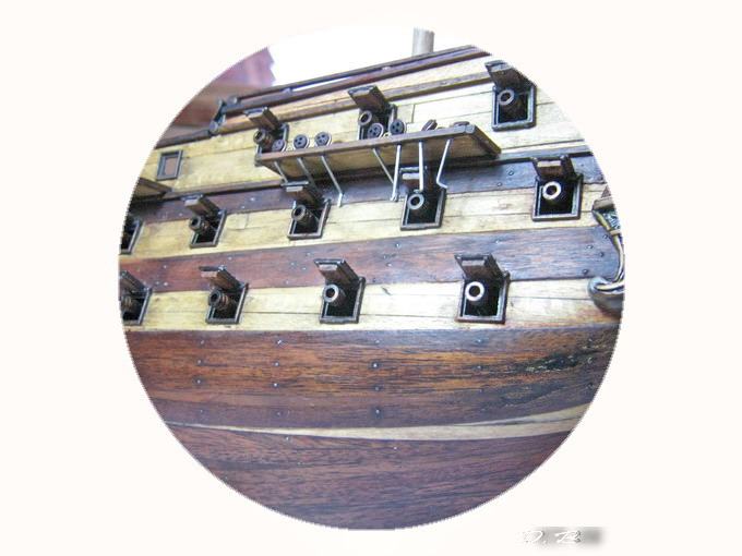

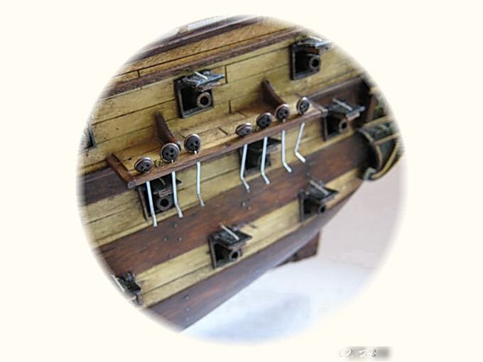

Realizacion de los cadenotes del lado Estribor y envejecimiento de los conjuntos.
Pronto :
Realizacion de los cadenotes de la mesa de guarnicion del Palo Mayor
Feliz fin de semana para todos
Dominique :wink:
