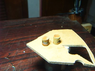

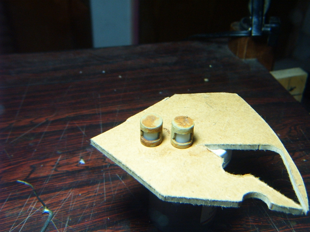

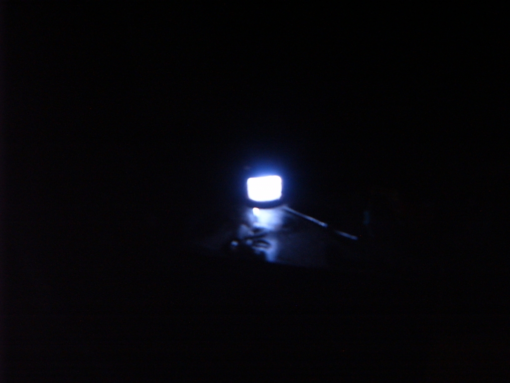

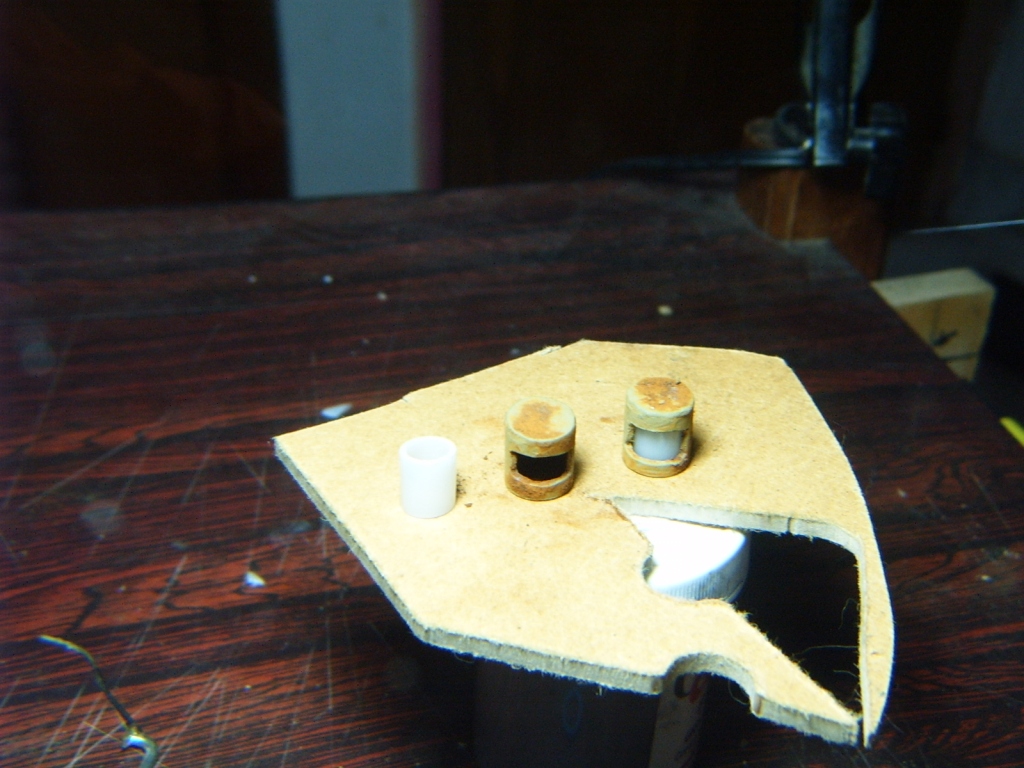

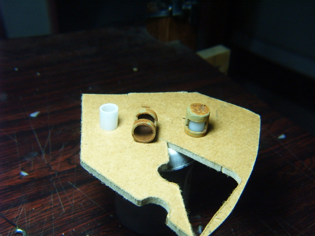

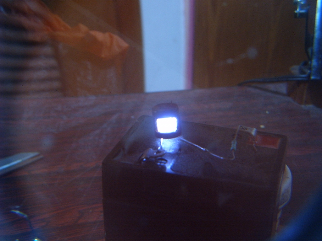

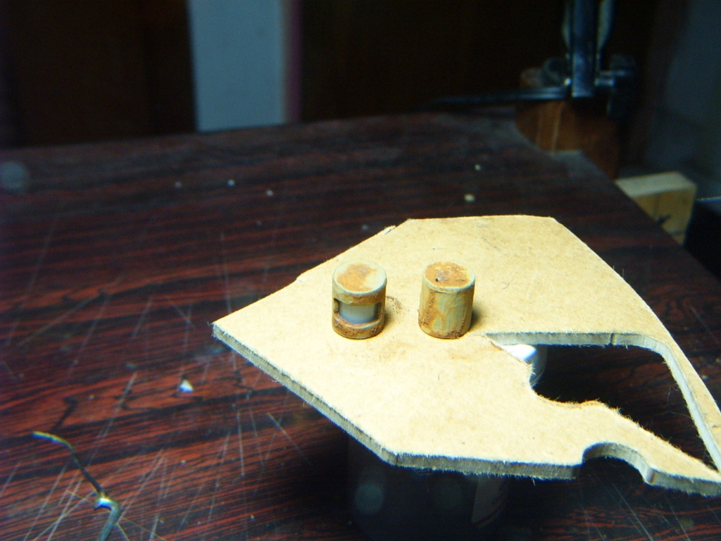

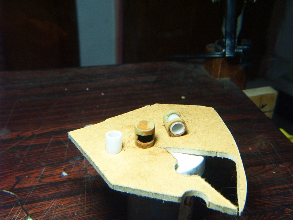

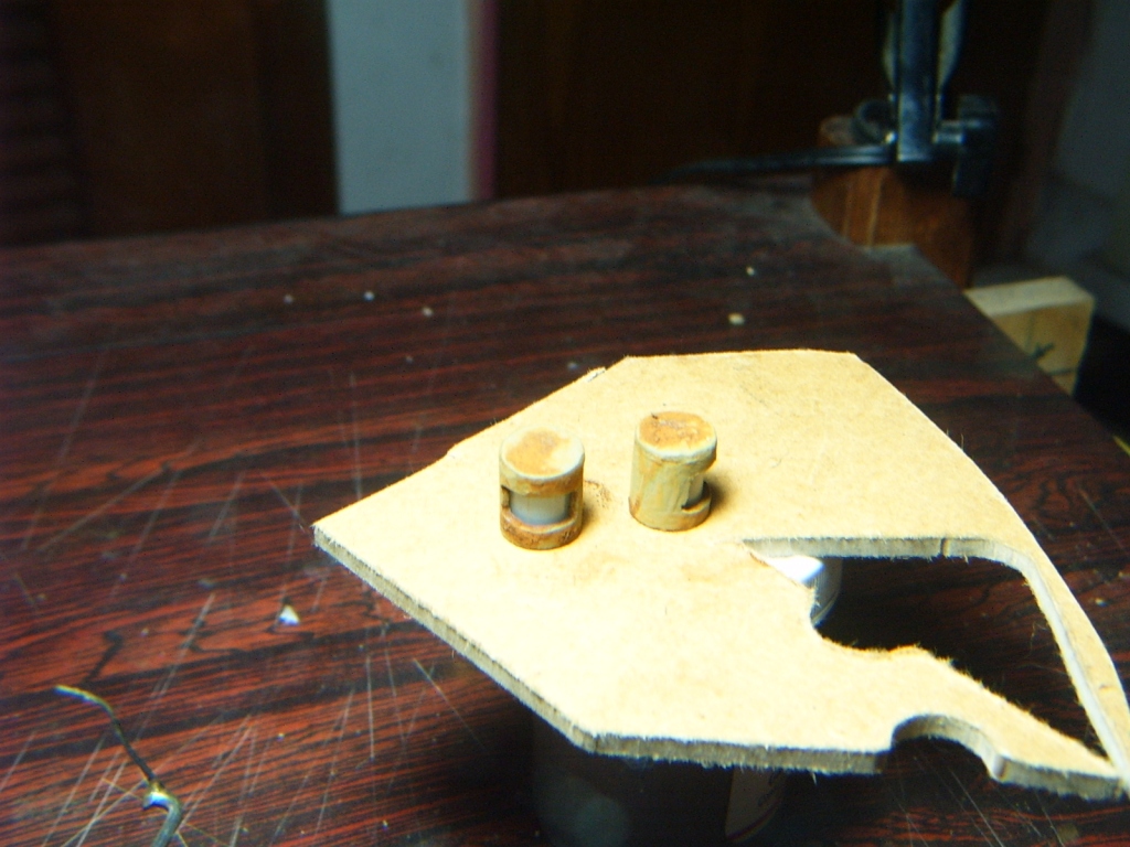

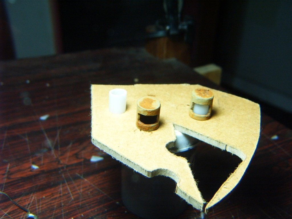

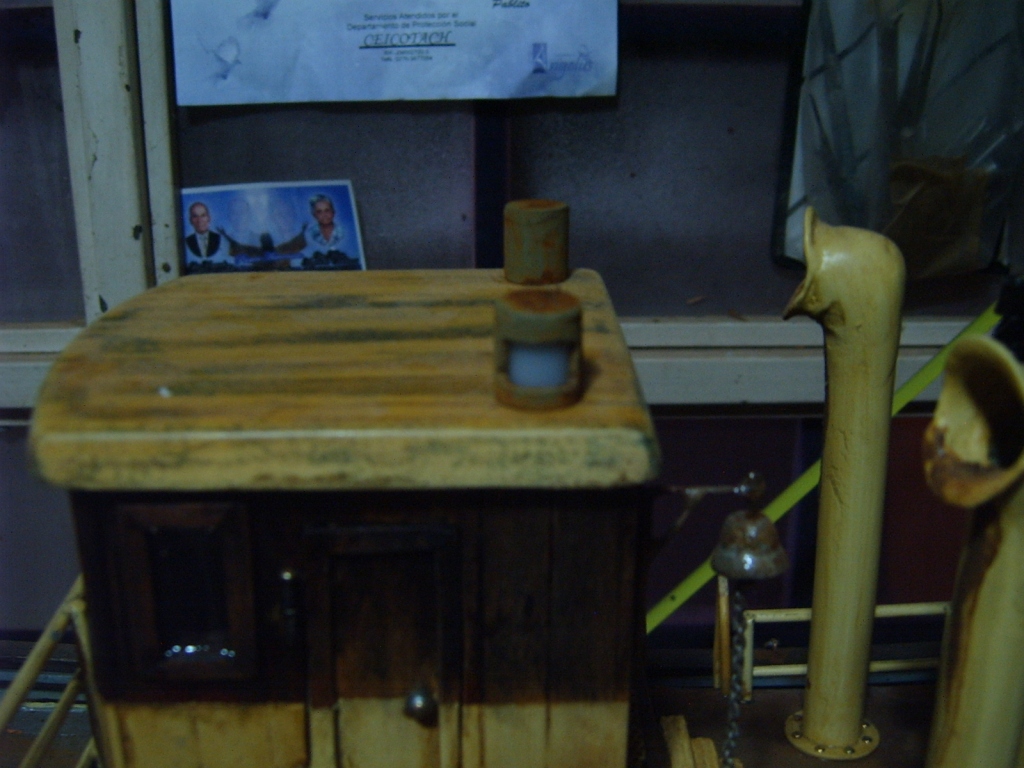

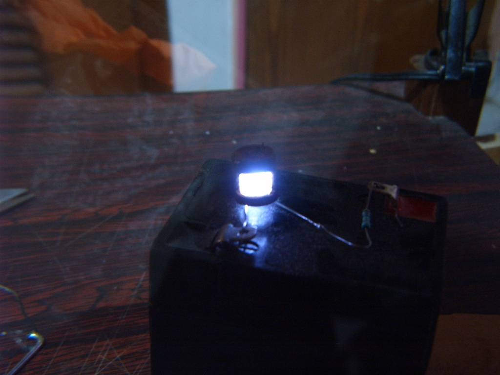

tenia peresa de hace dias de hacer las luces de posicion, porque no sabia como empezar, pero gracias a unos nuevos amigos que tengo (AMNCAT), ayer luego de leer su paginas de PDF con varios articulos, anoche me hice estas, no se aun si les hago el cajon de madera que lleva o las dejo asi simplemente....
- josezerzo
- Mensajes: 1563
- Ubicación: España, Madrid
Re: Hidra version Aljibe..,

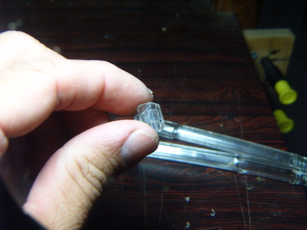

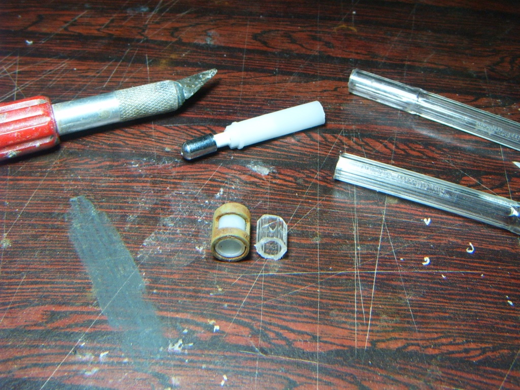

Te quedaron muy bonitas, no se como se podría hacer más real con la forma irregular que tienen en el cristal, no sé si habrá algún material con el que se pueda trabajar en el torno.
- Mensajes: 6504

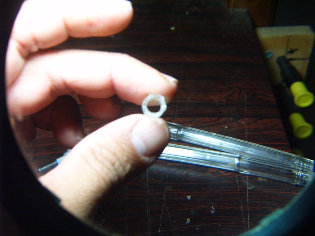

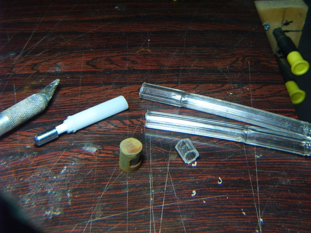

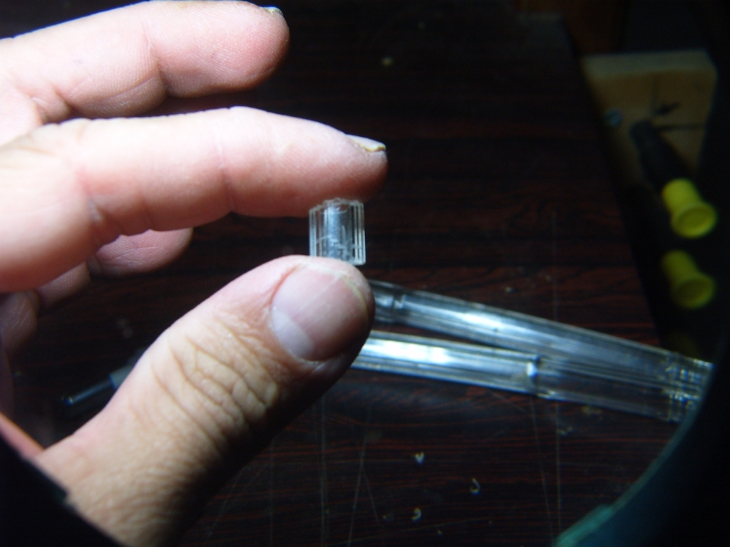

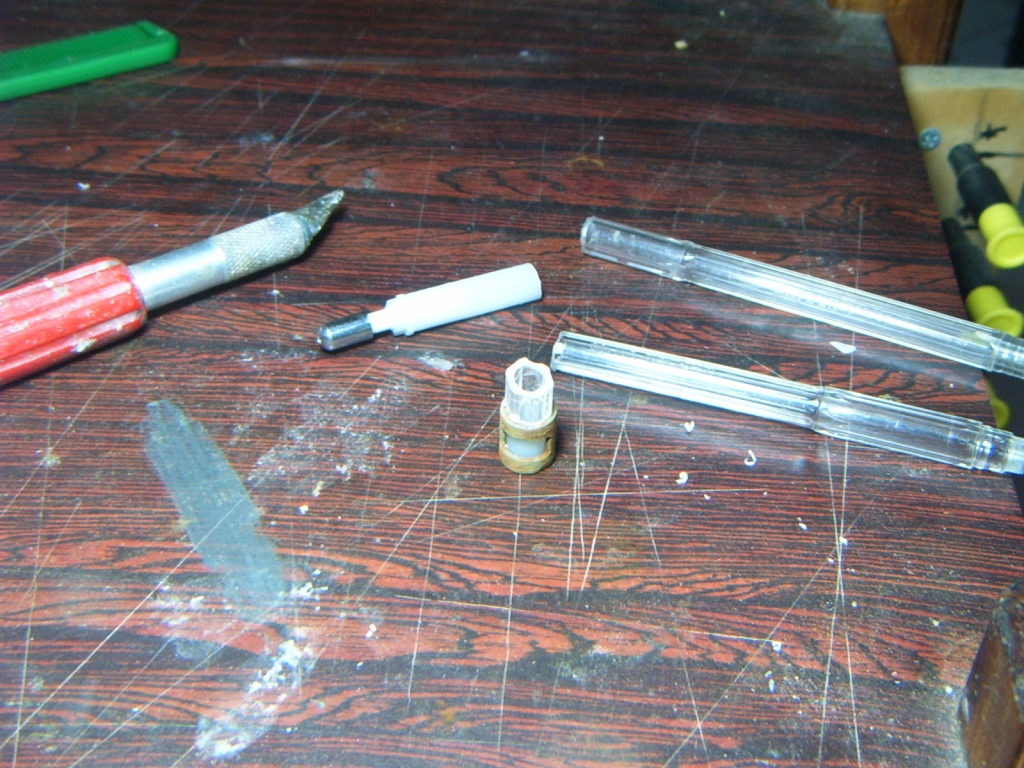

josezerzo escribió:Te quedaron muy bonitas, no se como se podría hacer más real con la forma irregular que tienen en el cristal, no sé si habrá algún material con el que se pueda trabajar en el torno.
Hola josezerzo, el cristal se puede remplazar por trozos de lapicero, los boligrafos desechables no se si te has dado cuenta que tienen una forma como hexagonal, y tenes toda la razon, se puede ver mas original...
estoy tratando de adecuarlos a las lamparas, ya pegue con ciano el interior y no se si sale la parte que tengo simulando el vidrio para meter las que pongo en la foto...
saludos amigo, no se si ha eso te referias...
Hola Gerardo, podrías provar con el mismo plastico que utilizaste para los cristales de la cabina o uno similar, y recuerda que uno es rojo y el otro verde.

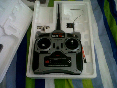

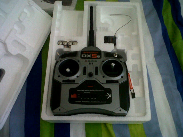

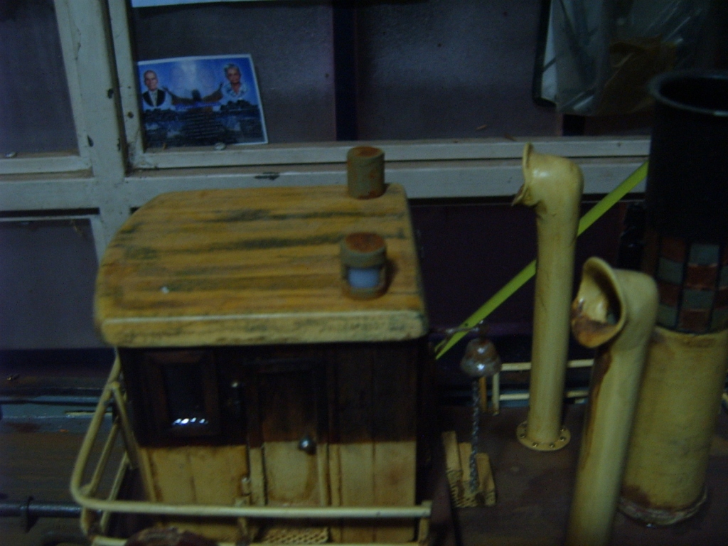

Hola Luis, luego te tanto tiempo vuelvo para contar los ultimos acontecimientos je je je, pues el barquito no le he echo los ultimos detalles, pues esperando la emisora, ayer tuve una rabieta y luego una alegria y hoy es una incertidumbre, la rabieta fue porque mi hermana por pinc, desde USA, le dijo a mi hermana que se venia el 5 de marzo y que no habia llegado el motor que me habia pedido, imagina eso, pues me dio rabia y le dije a mi hermana que esta aqui, que eso era que no me la habian pedido y que era mentira, porque com o carajo va a decirle motor e eso que no sabia pedir nada, bueno al rato me dijo (venezuela) "ya llego su encomienda a la casa de mi sobrino en USA, y ud peliando" je je je, bueno la alegria es saber que ya tengo la emisora en la mitad del camino, ahora la incertidumble es saber si viene con receptor, no me atrevo a preguntar nada a mi hermana de USA, porque como ves ella no sabe nada de eso, pues le dice motor, asi que sera esperar que llegue y rogando que si venga con receptor, pues en la foto se ve una cajita pequeña con un cable que le sale, creo que si es el receptor, bueno amigos a esperar que llegue, si todo sale bien, pronto lo veremos navegar o naufragar je je je, de todas formas el naufragio sera respnsabilidad de Araola y jomaal88, que han estado al frente del proyecto je je jeluisatenas escribió:Hola Gerardo, podrías provar con el mismo plastico que utilizaste para los cristales de la cabina o uno similar, y recuerda que uno es rojo y el otro verde.
dejo fotos...
nota:
creo que es el de este enlace, que opinan:
http://www.hobbycontrol.es/emisoras-esk ... nales.html" onclick="window.open(this.href);return false;
buena emisora parece ,ampliando la imagen veo que si que tiene receptor,por eso no te preocupes,en cuanto a si naufragas,el problema seria,mucho peso
,que entre agua por la bocina
o bien que el dia de la botadura sea un dia con mucho oleaje con olas de 1 metro o mas
,pero si flota en la bañera de casa y va todo bien en la bañera,por que va a ir mal el dia de la botadura 8) ,jajaja en el fondo es comprensible si es tu primer RC,los mismos miedos tenia yo con mi primer barco,sobre todo cuando lo puse a navegar en aguas profundas de un embalse jejeje

krawl escribió:buena emisora parece ,ampliando la imagen veo que si que tiene receptor,por eso no te preocupes,en cuanto a si naufragas,el problema seria,mucho peso,que entre agua por la bocina
si amigo el miedo es por ser la primera vez, aunque voy a tomar consejo de Carlos o Dalogo (amigos de los veleros), que me dijeron que metiera el receptor en un globo de hule por si acaso le entra agua o naufraga no se le meta el agua, ahora quisiera saber si los servos se dañan al entrarle agua o cuando un barco se va a pique, les entrara agua, se dañaran..

buen truco
ese de meter el receptor dentro de un globo,en los coches rc tipo bugy o todoterreno era muy frecuente meterle globos a los receptores,lo normal eran 2 globos primero en un sentido y luego en otro y como precaucion ante la posible humedad del aire cuando metas el receptor en los globos,es meterle un par de bolsitas de silica gel,son esas bolsitas de papel con unas bolitas dentro que suelen venir en las cajas de zapatos y en alguna cosa mas.
para el sellado de los cables que salen del receptor,que serian el cable de antena,cable del variador y cable del servo,seria aprovechando el cuello del globo para poner una brida de plastico mejor dos bridas si son de las pequeñas,y con silicona de la que tengas a mano,le metes por la boca del globo hasta que rebose y alrededor del conjunto de cables,dejar endurecer la silicona y listo,es laborioso y es facil romper varios globos antes de coneguirlo.
