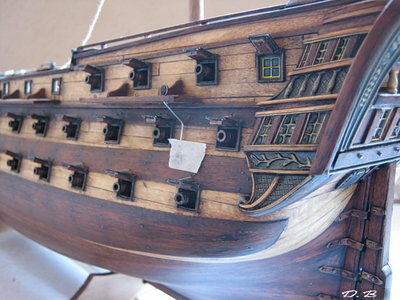

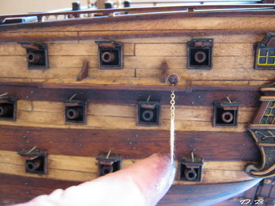

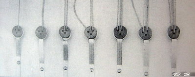

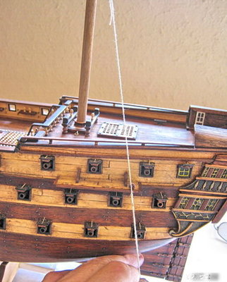

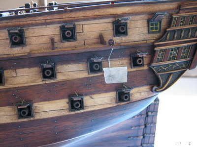

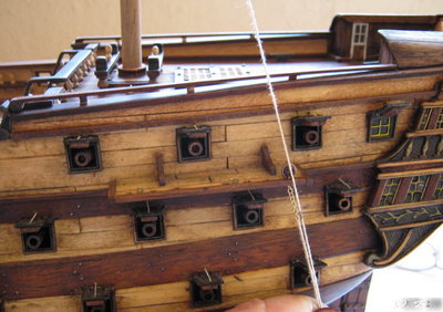

Hola que tal amigos
Seguimiento
Realizacion/montaje de las vigotas sobre las mesas de guarnicion
Esta operacion puede realizarse de 2 maneras
1/ Con las cadenas del Kit ( caso presente )
2/o por el uso de una regla metalica ( cobre o laton ) de 2X1mm
Montaje basandose sobre la inclinacion de los obenques
Montaje usando un pedazo de hilo para facilitar el paso de la cadena puesto que el orificio tiene el mismo diametro que aquel de la cadena o sea 1 mm :mrgreen: 8) :wink:
Medicion con lapiz antes el claveteado de la cadena
Feliz dia para todos
Dominique :wink:

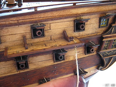

Hola amigos
Investigacion y prueba
Creo que se ve mejor que el uso de las cadenas
A ver
Última edición por banton el Lun Ene 20, 2014 12:09 am, editado 2 veces en total.

Banton, echale un vistazo a como lo resolvi yo en mi web, no es la biblia pero te puede servir de "inspiracion"

MMP escribió:Banton, echale un vistazo a como lo resolvi yo en mi web, no es la biblia pero te puede servir de "inspiracion"
Hola Maes Miguel :D
Con gusto Maes , puesto que no me conviene poner estas cadenitas :D
Gracias y feliz final de semana
Pura Vida
Dominique :wink:
Re: Paso a paso del San Juan Nepomuceno de Art.Latina
las cadenas porque se dejan manejar mas al momento de dar la forma deseada o inclinacion, las cintas metalicas, porque no son tan docil para dar la forma, bueno Maes Banton, ligare para que resuelva pronto la situa, mas c que con su gran talento e ingenio la cosa va a salir bien, y abonado a eso tenes por ahi la ayuda del Maes MMP, que es una enciclopedia abierta,
Un abrazo......
