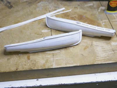

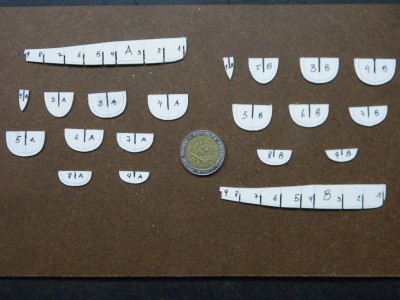

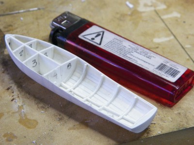

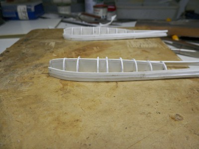

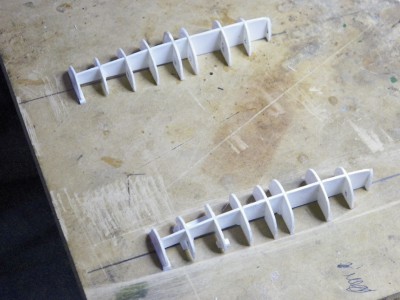

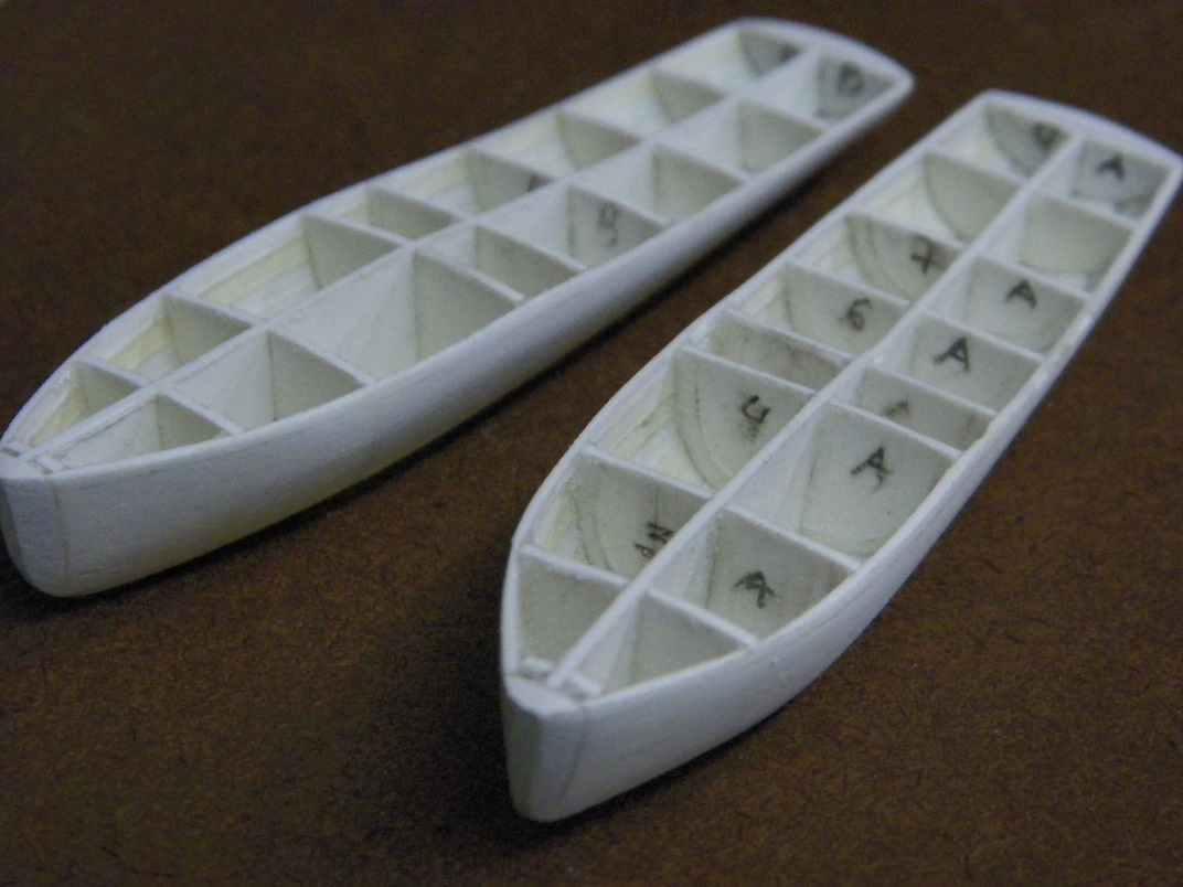

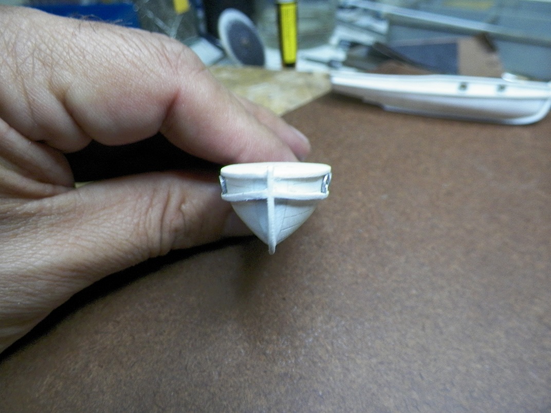

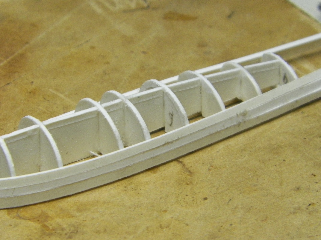

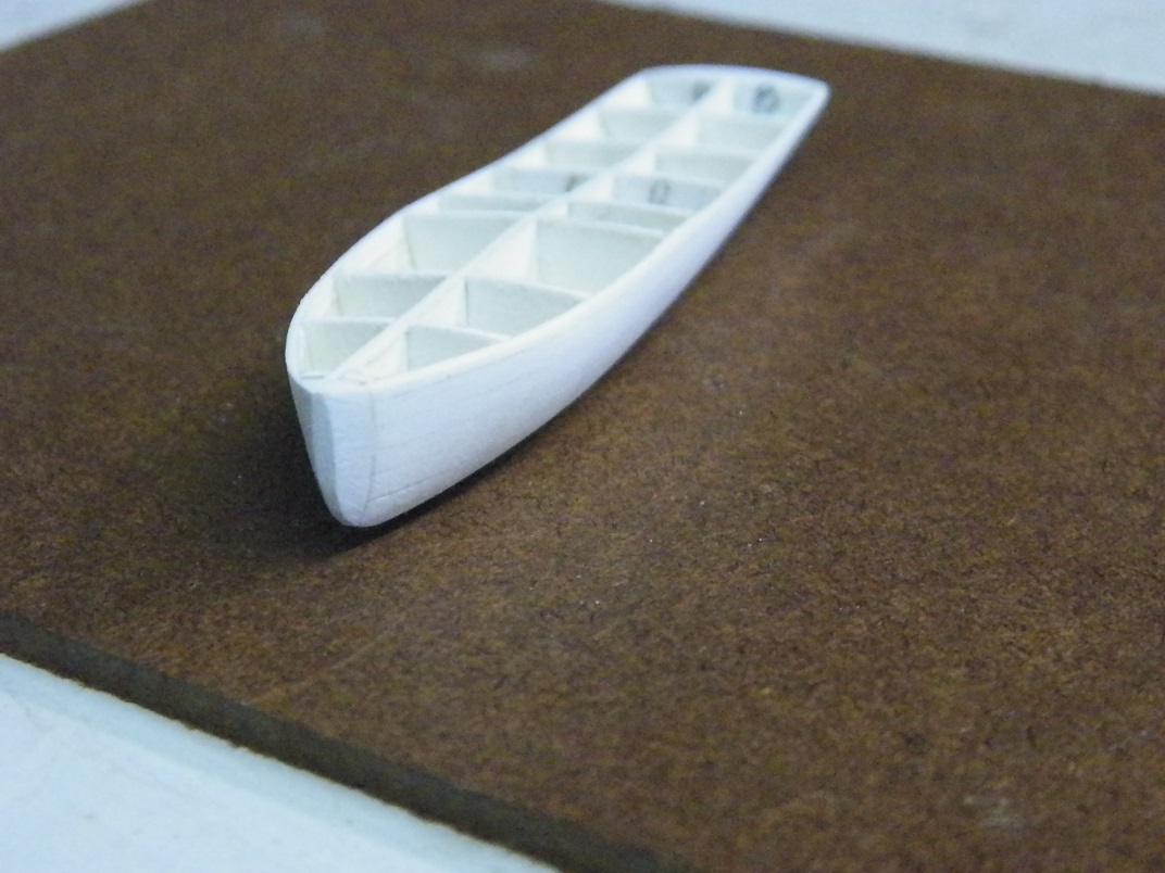

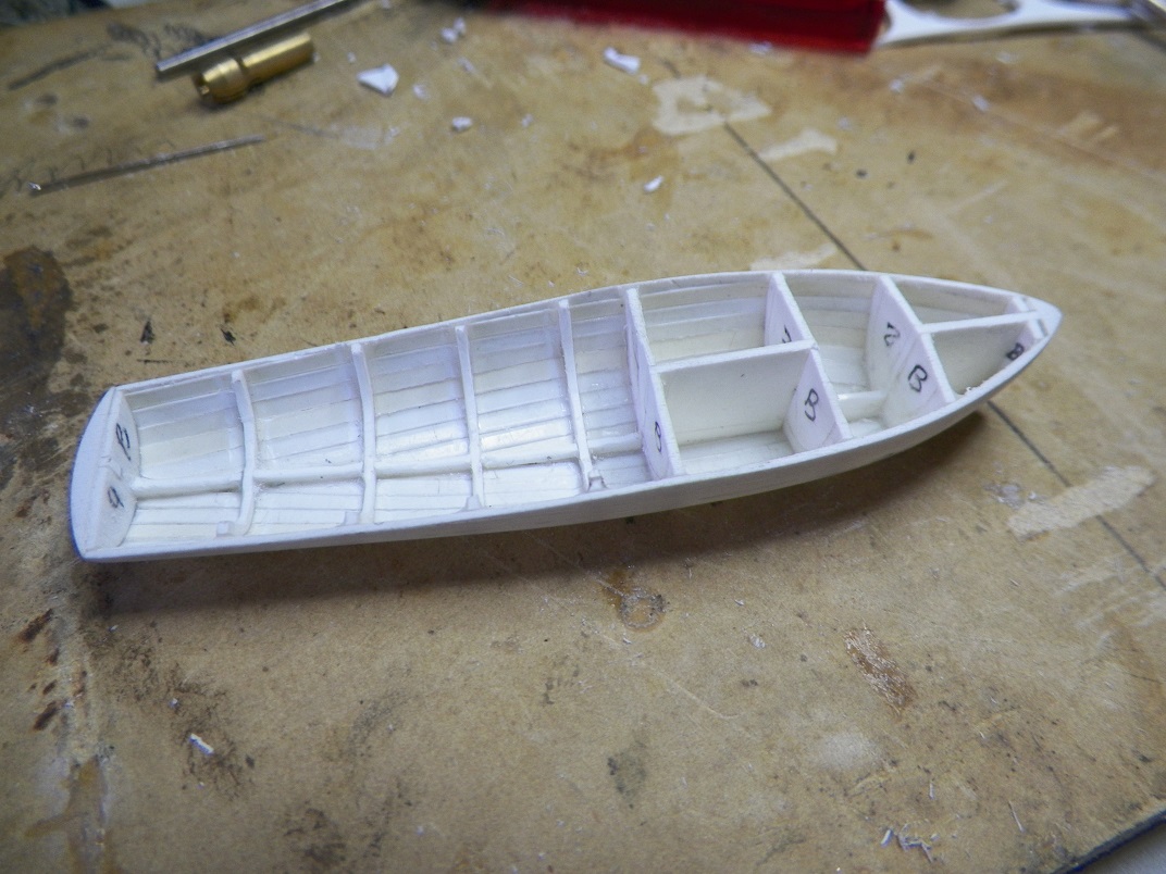

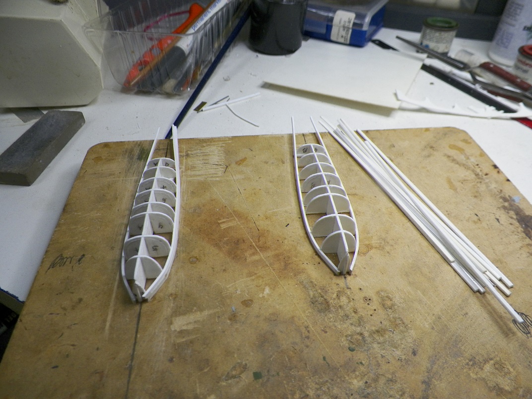

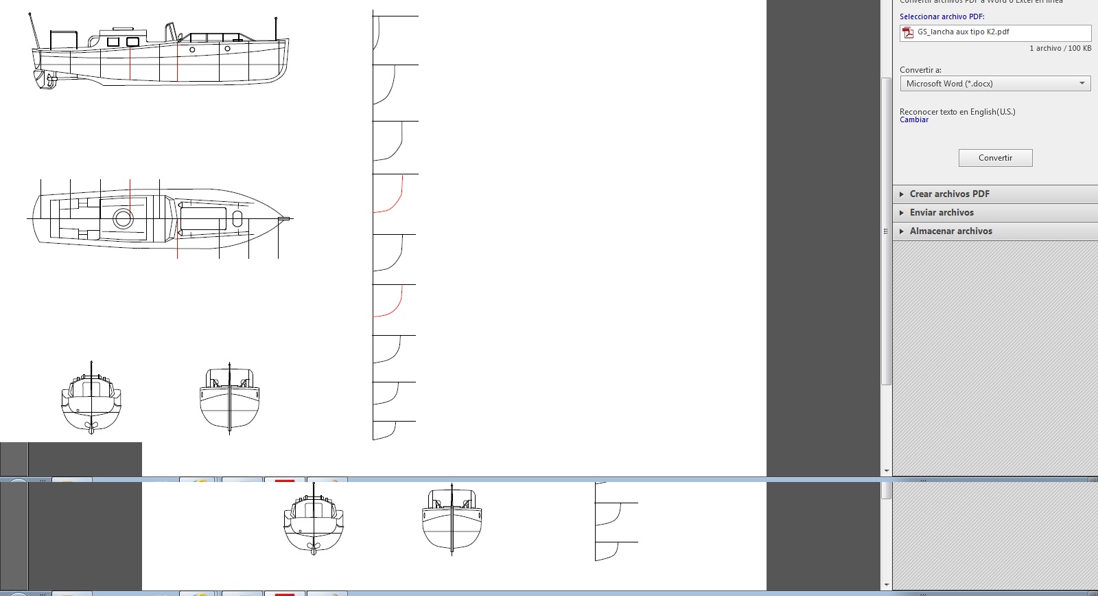

Hoy por la tarde comencé a trabajar en las lanchas tipo K2.
Pude completar las cuadernas y falsa quilla, para cortarlas me base en los planos que gentilmente me cedió Miguelo y que abajo pego.
Los planos los tenia en PDF así que los tuve que convertir a JPG primero para poder modificarles el tamaño y ajustarlos a la escala, para sacarlos de la compu directamente los calque de la pantalla como con las otras embarcaciones.
Les dejo lo que tengo al momento.
Hasta la próxima.
Hasta la próxima.

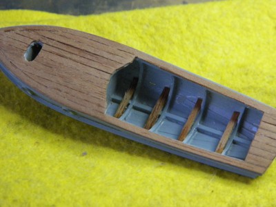

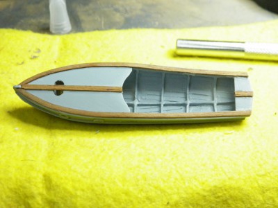

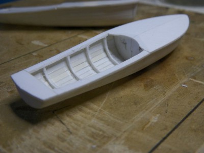

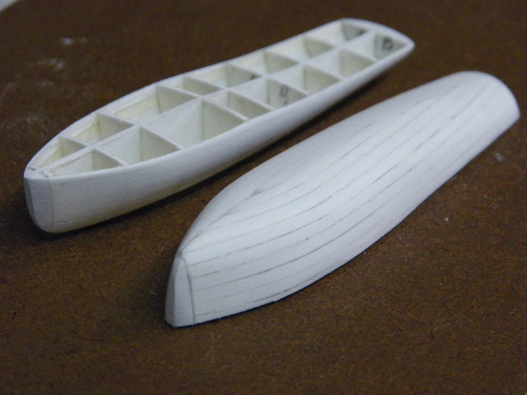

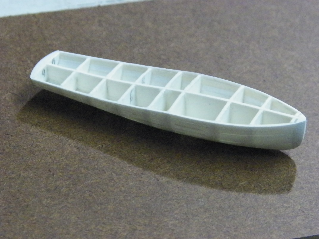

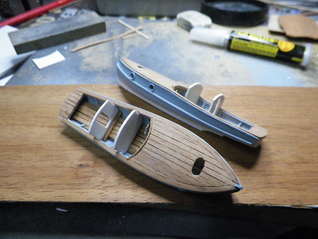

Hola nuevamente aca dejo algunas fotos de algunos adelantos que hice.
El procedimiento de armado es el mismo de las otras lanchas, lo mismo que el material.
Hasta la próxima.
Hasta la próxima.

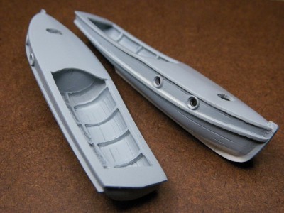

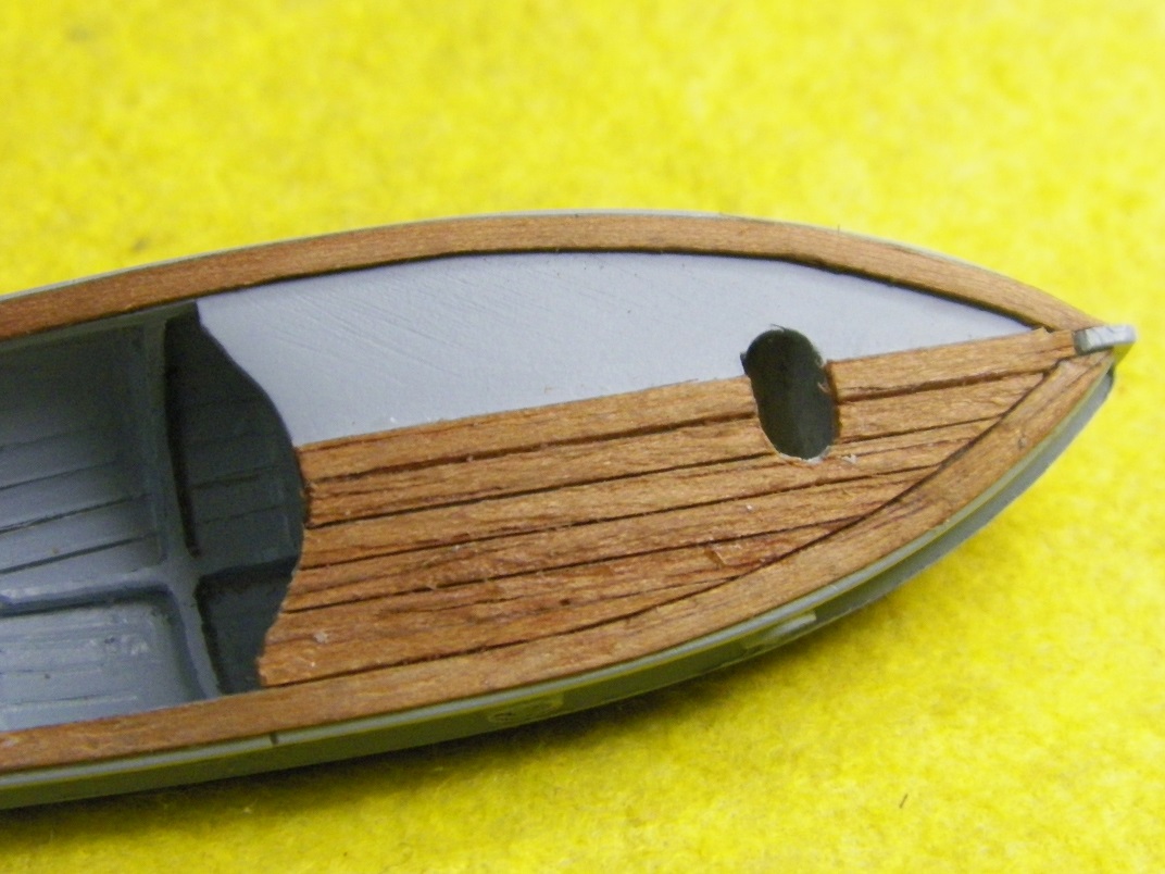

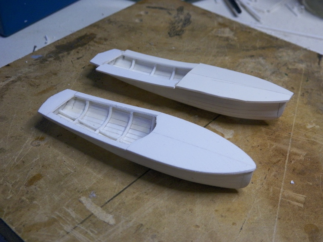

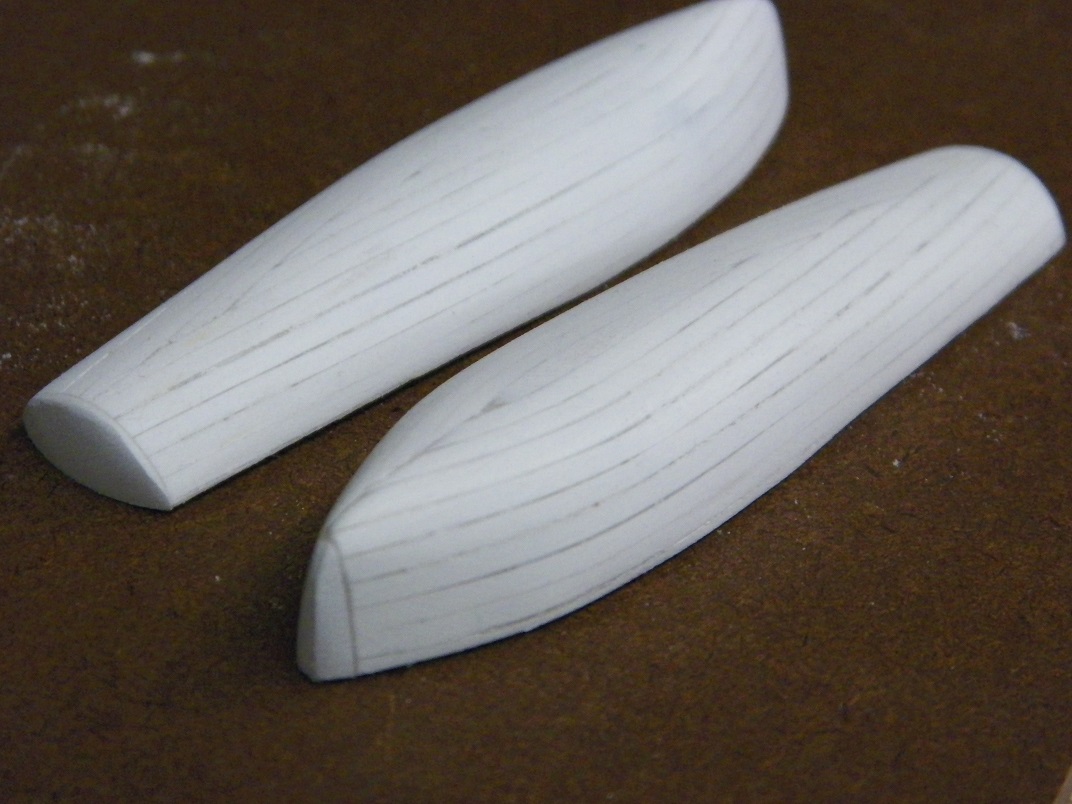

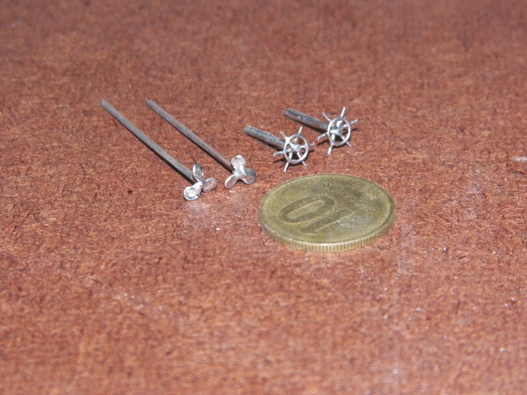

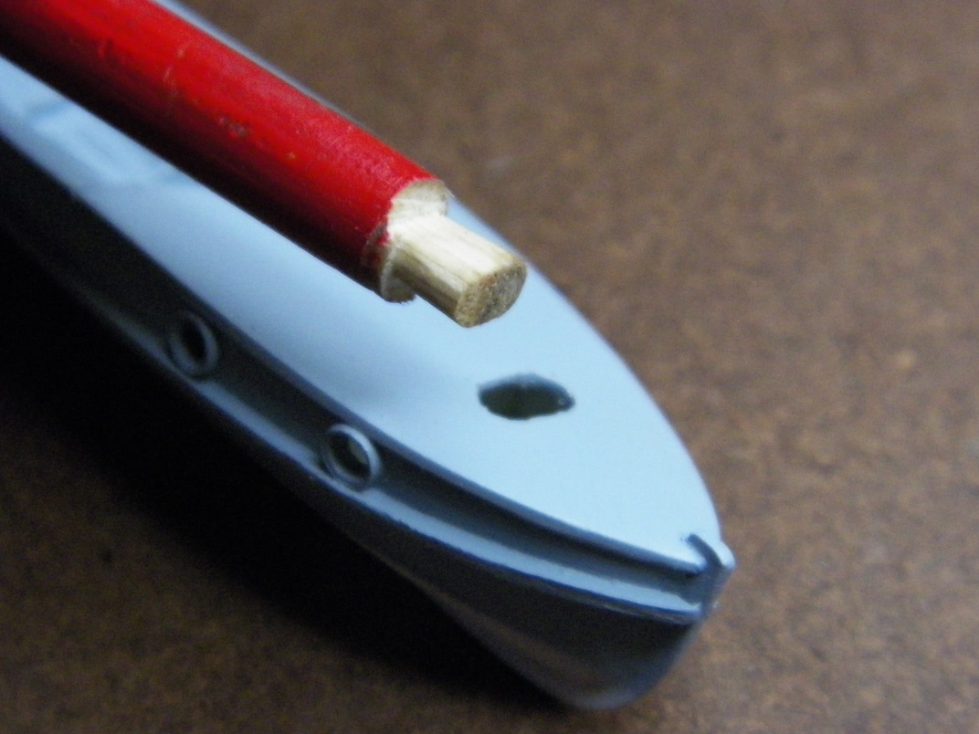

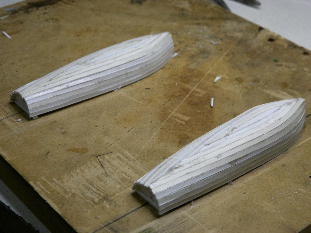

Hola:
Hoy seguí haciendo algunos adelantos en este ultimo par de lanchas y quiero compartir con ustedes los adelantos.
Los cascos ya los tengo completos listos para la parte de madera y la superestructura.
Por otro lado decidí empezar con todas las partes metálicas que lleva para dejarlas ya preparadas a la espera de ser colocadas.
Algunas técnicas de construcción como las de las hélices y timones no las explico porque son idénticas al otro par de lanchas.
Bueno, hasta la próxima.
Un abrazo para todos.

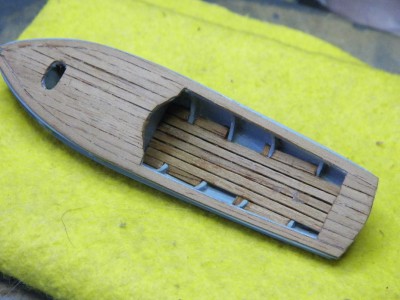

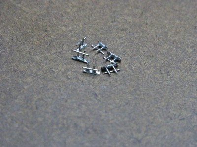

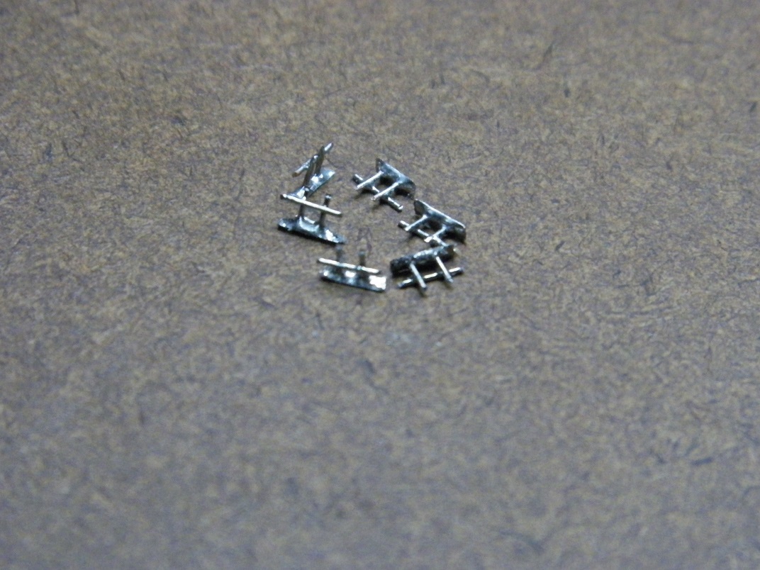

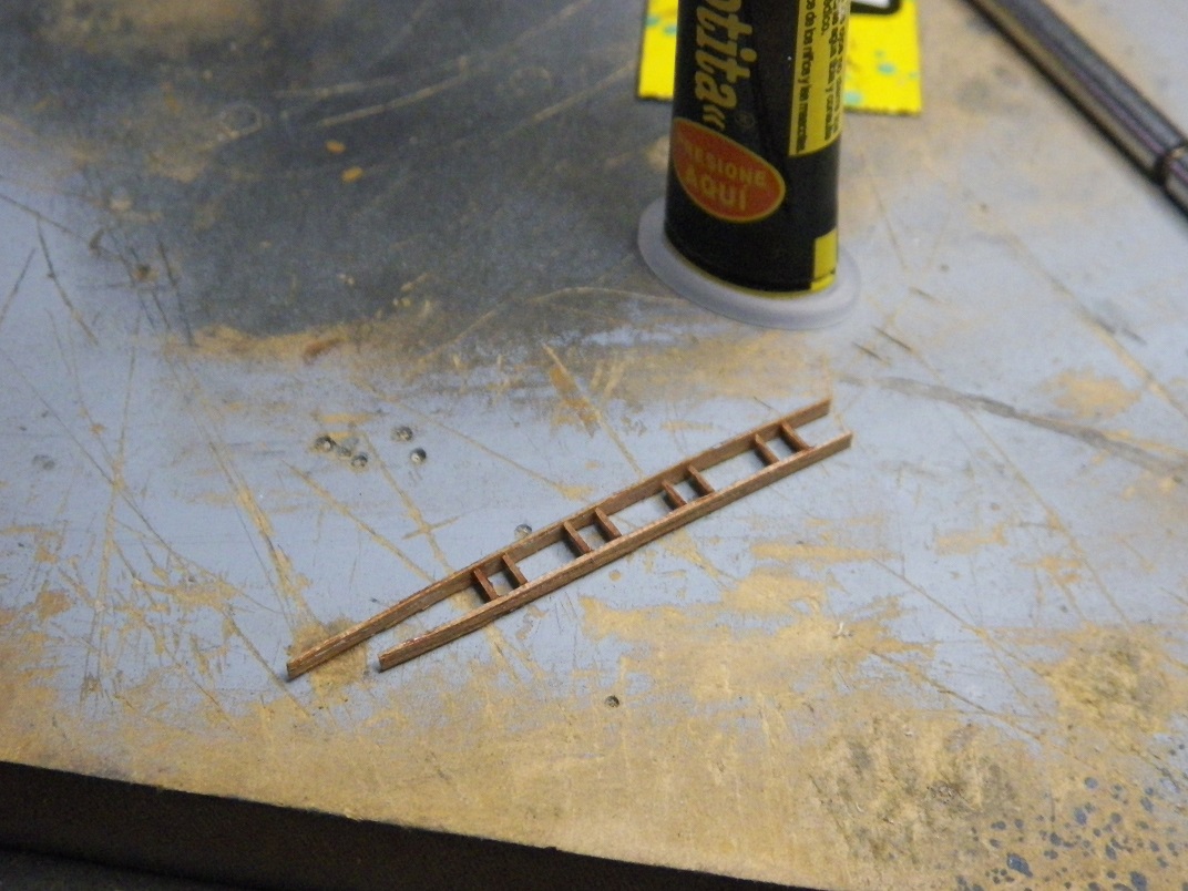

Luego de realizar estos adelantos al casco me dedique a la parte de herrajes.

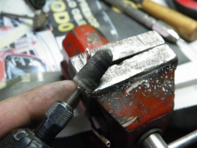

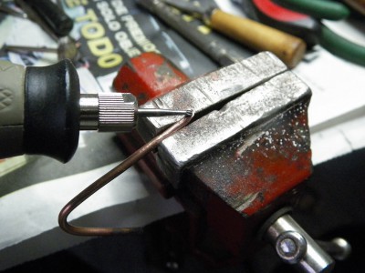

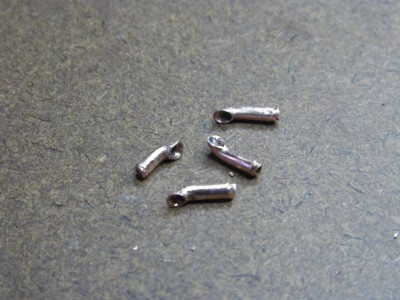

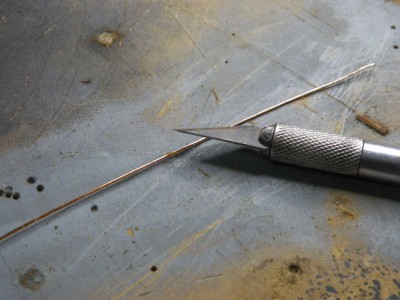

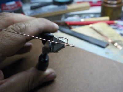

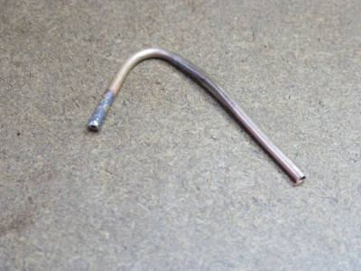

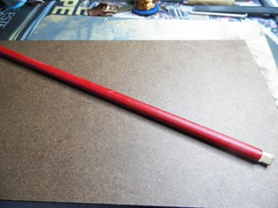

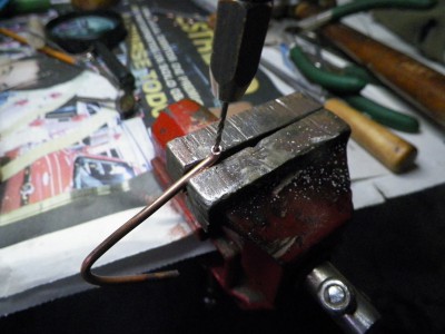

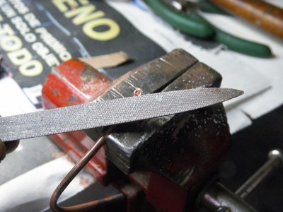

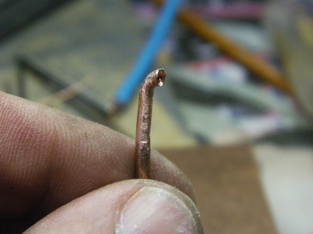

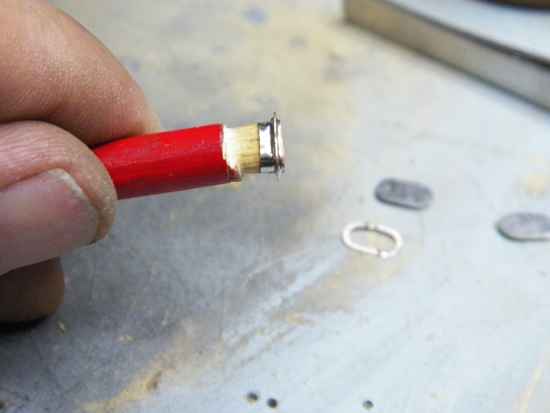

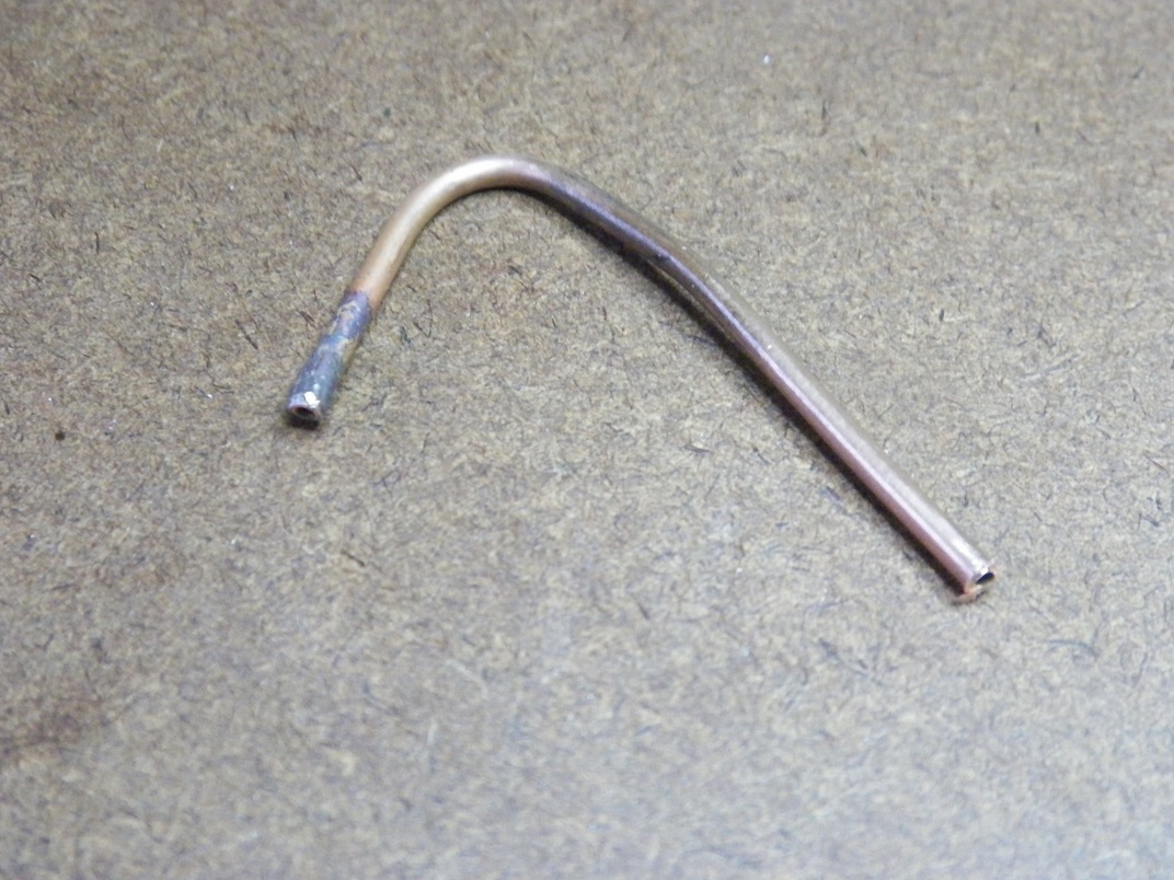

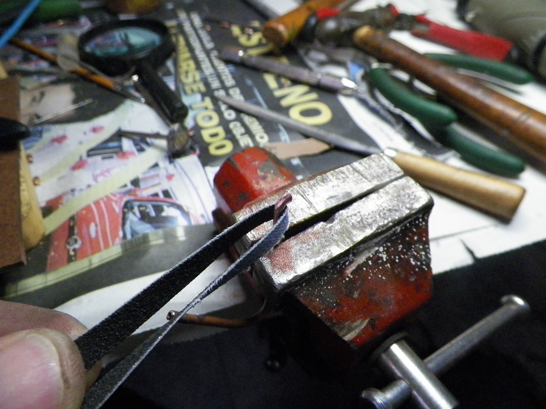

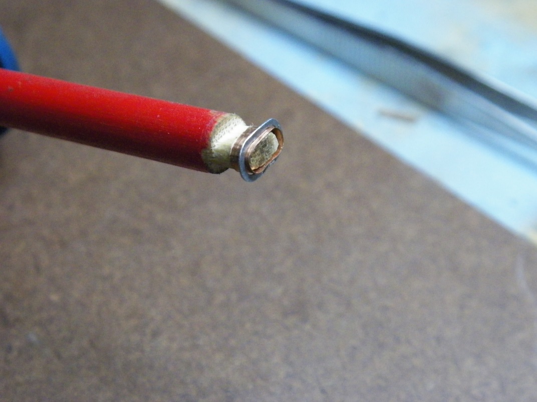

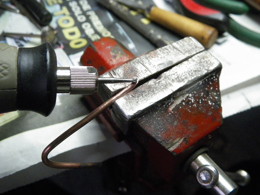

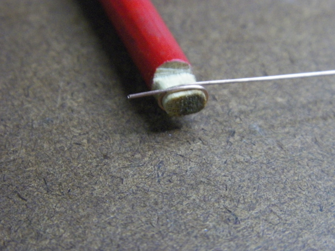

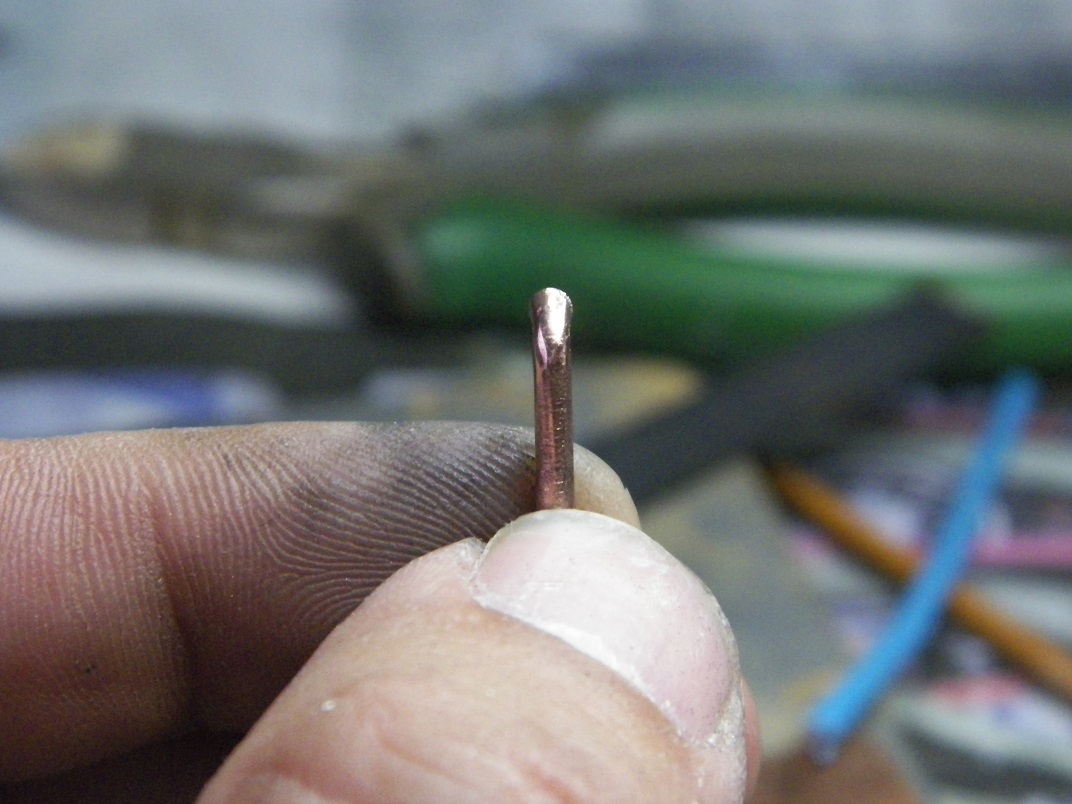

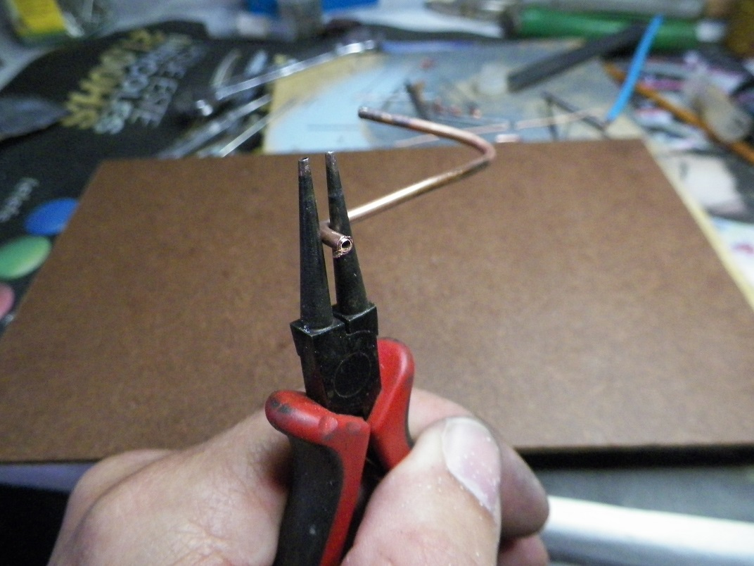

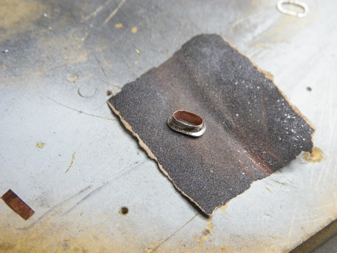

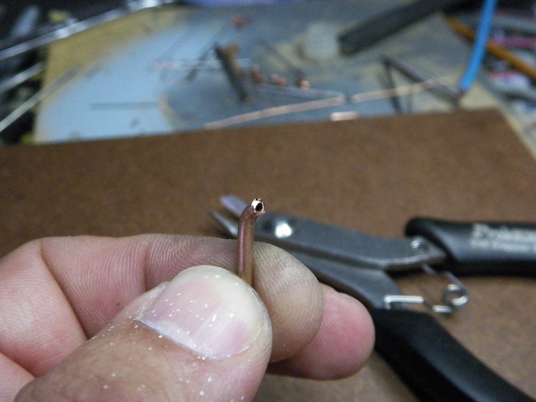

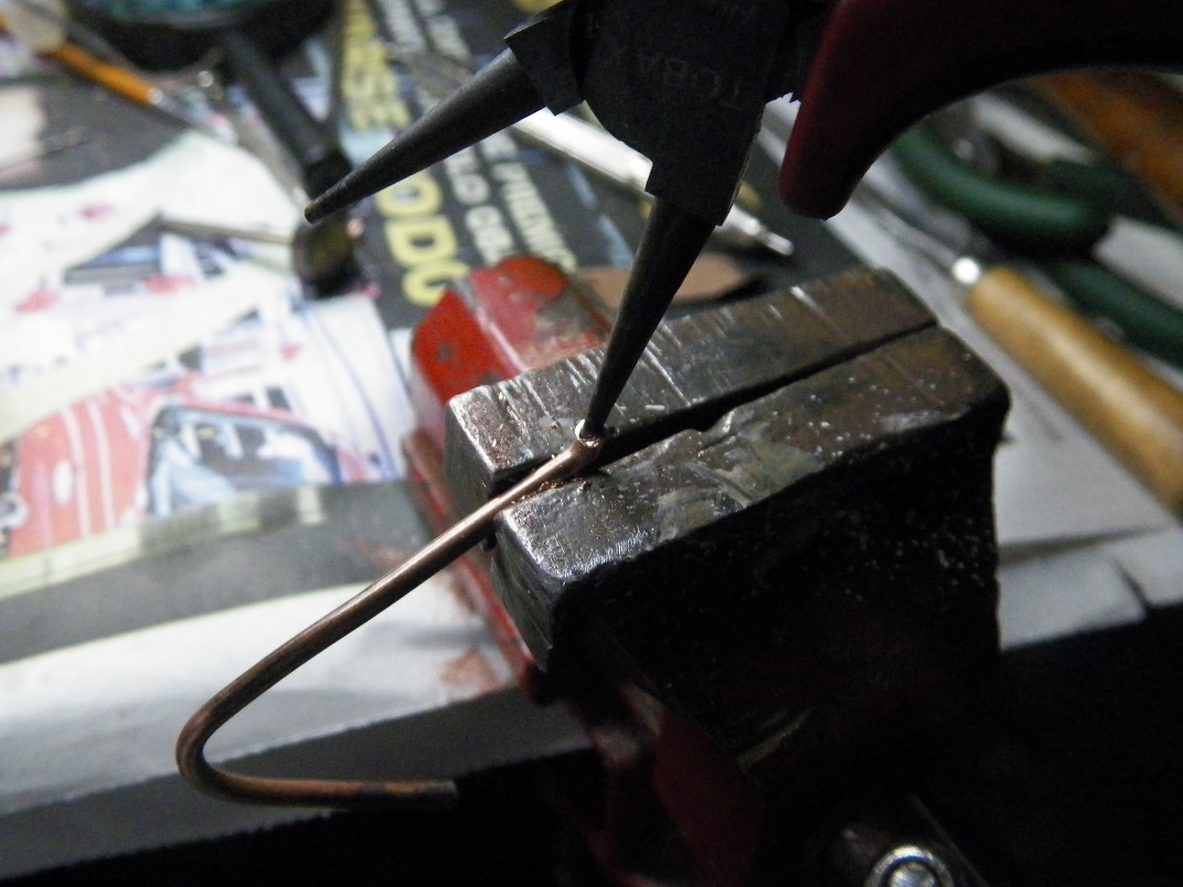

Como este par de lanchas lleva un par de maguerotes o ventiladores realmente muy diminutos me estuvo dando vueltas en la cabeza como hacerlos y que además me quedaran en cobre natural. Se me ocurrió la idea de hacerlos con un tubo capilar de heladera comercial, del diámetro conveniente.
A continuación explico como los hice en un paso a paso.

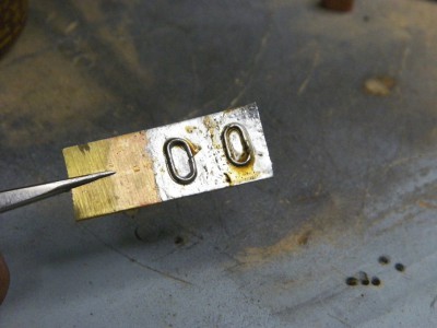

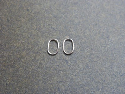

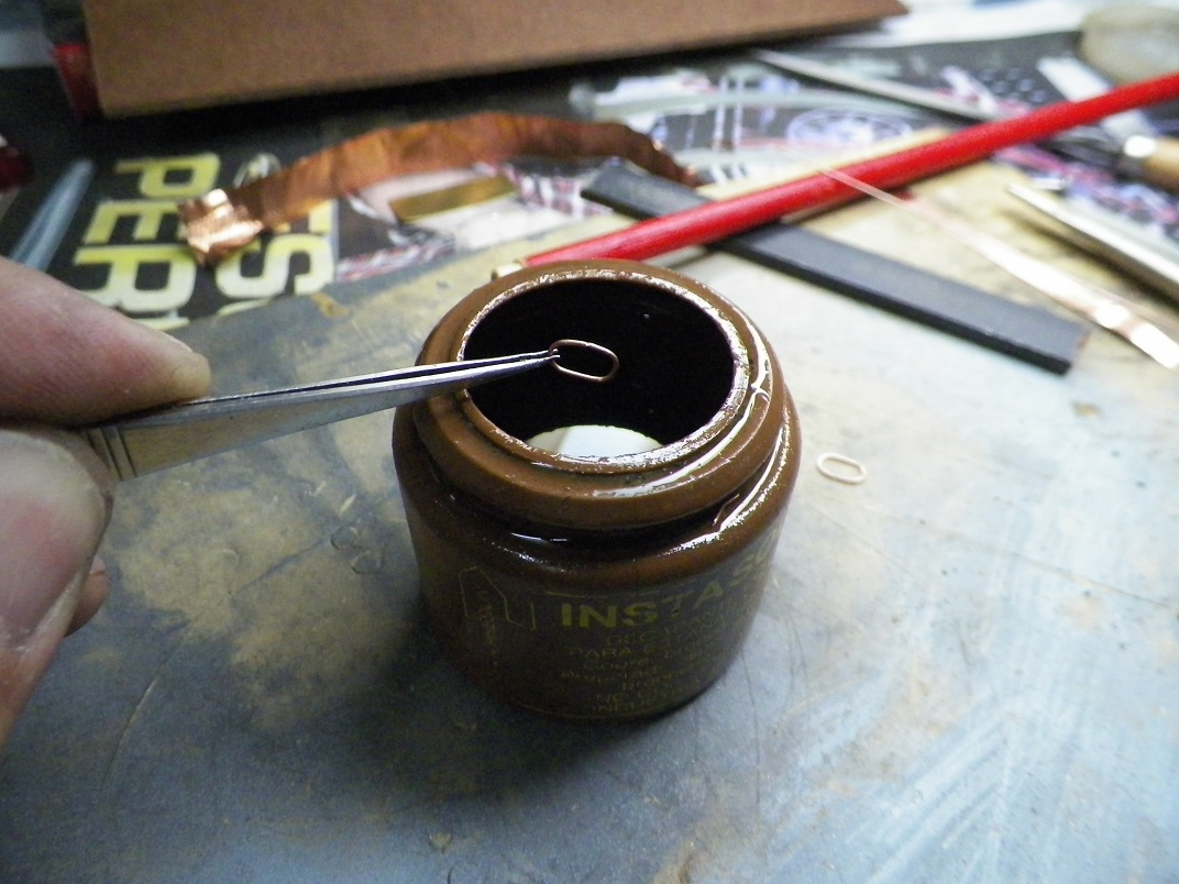

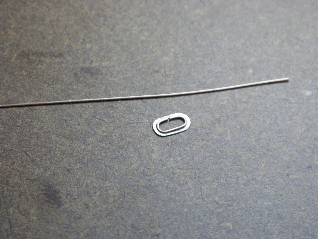

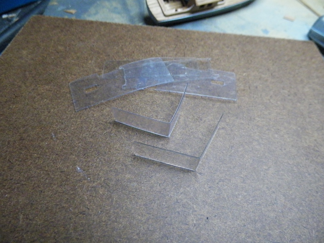

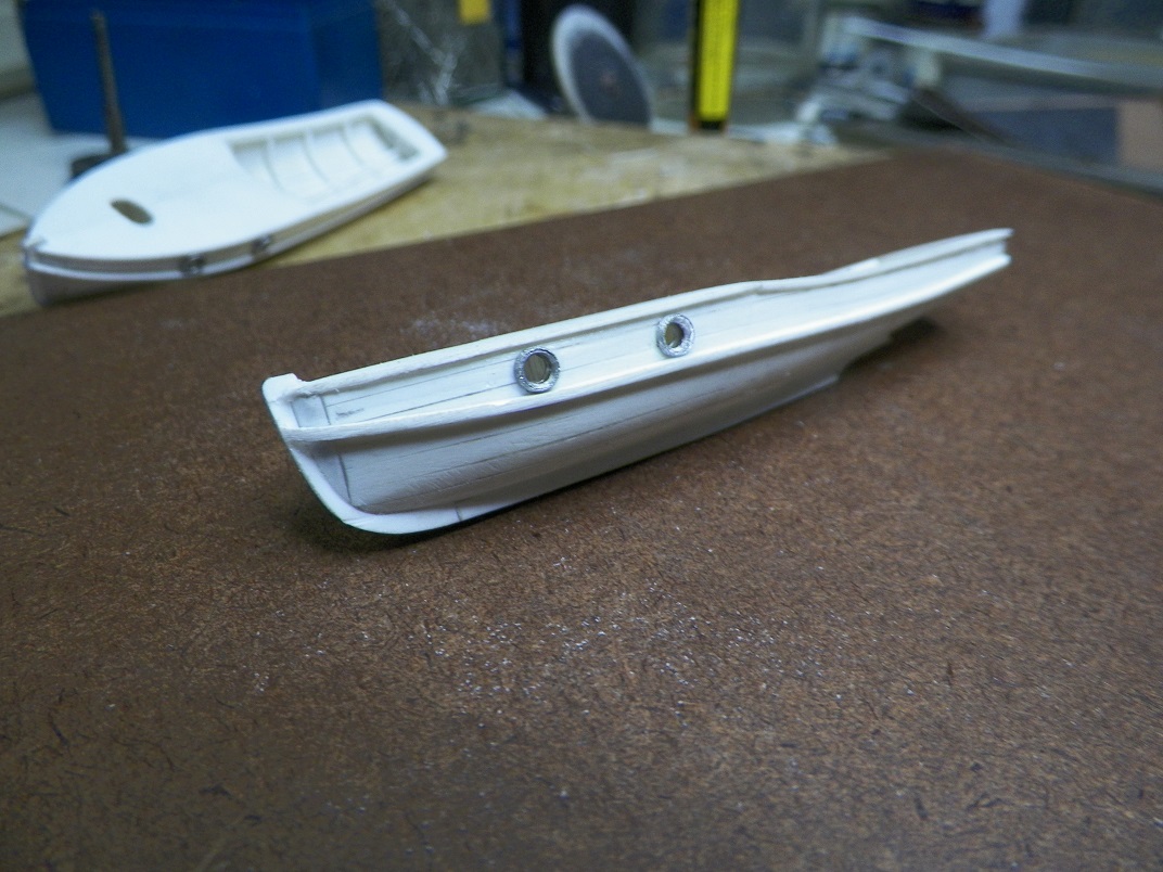

Esta ultima subida corresponde a la fabricación de las claraboyas, que se que tienen un nombre marino pero ahora no lo recuerdo.
Voy con el PAP.
Bueno después de una breve pausa para ver un programa en la tele que nunca me pierdo sigo...
Voy con el PAP.

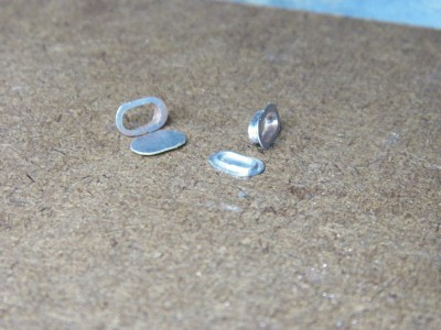

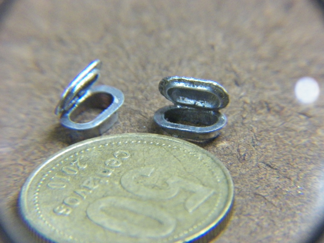

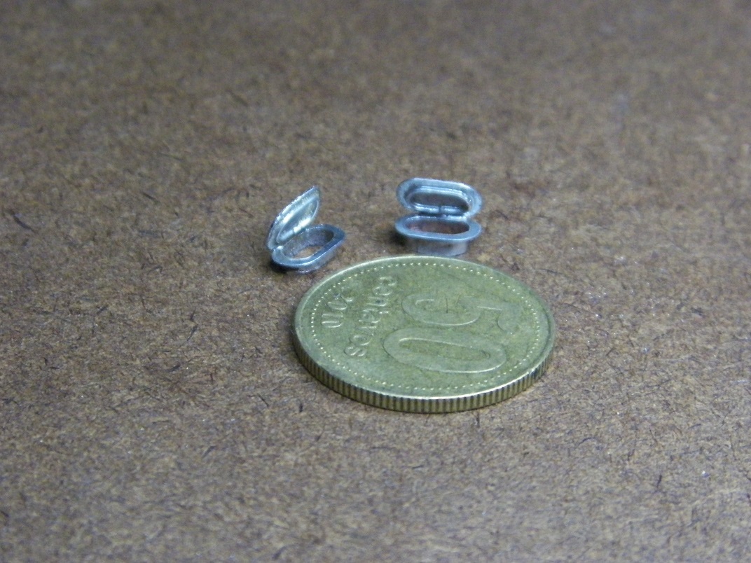

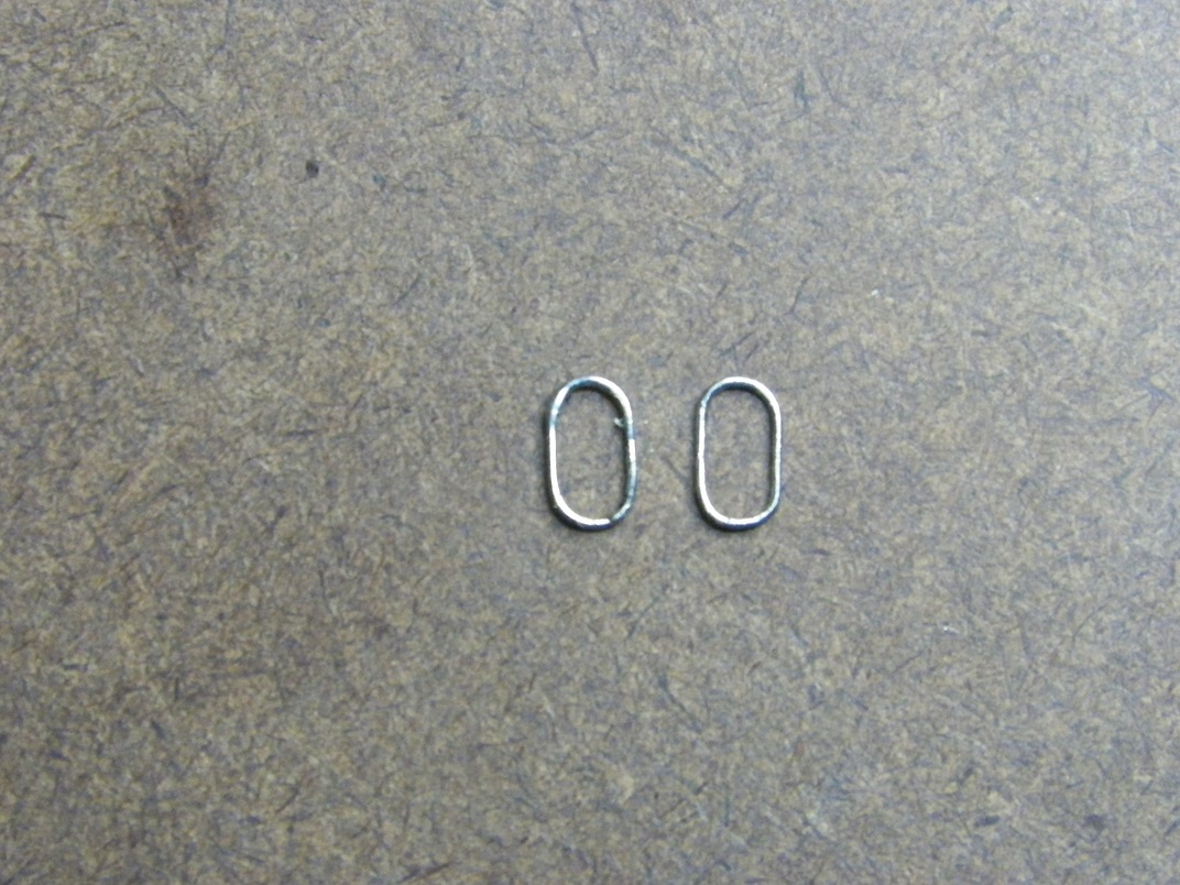

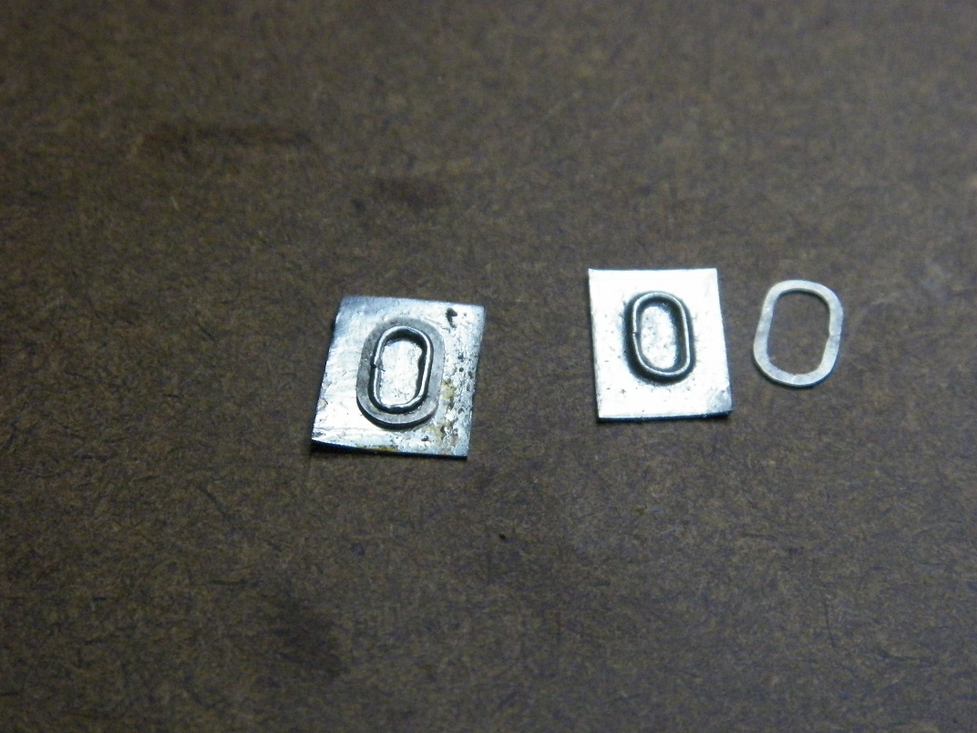

Finalmente sueldo las dos piezas y quedan conformadas las claraboyas.
Acá les dejo un par de fotos.
Hasta la próxima.
Hasta la próxima.

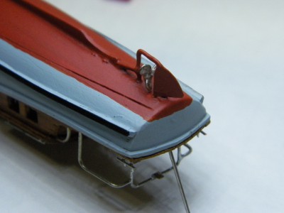

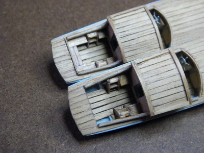

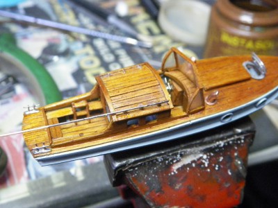

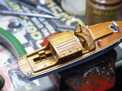

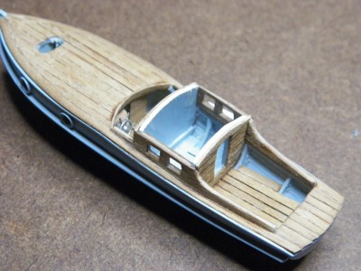

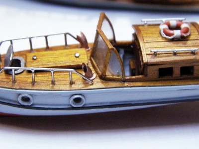

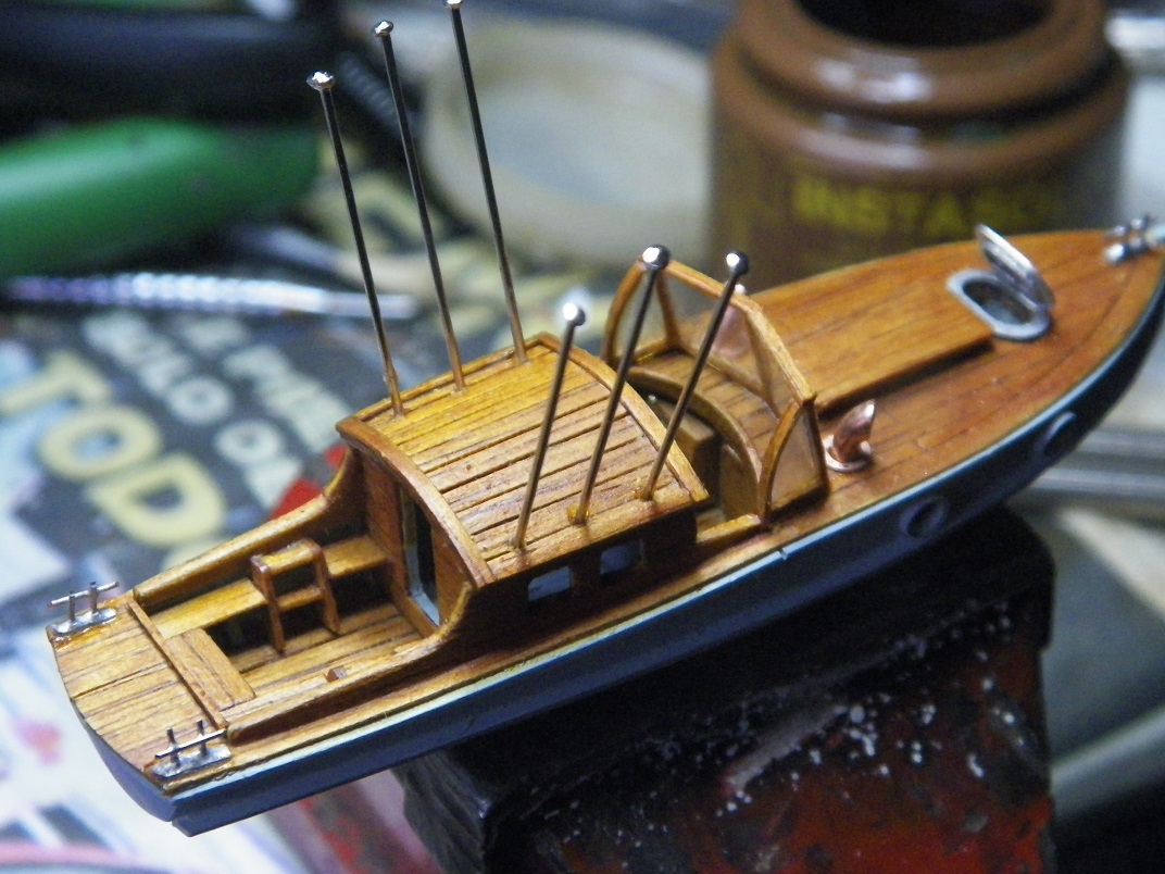

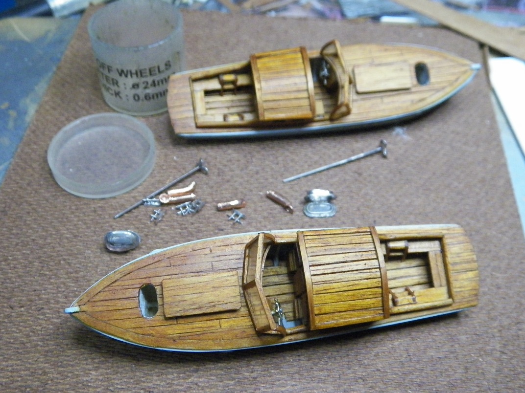

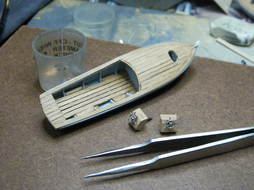

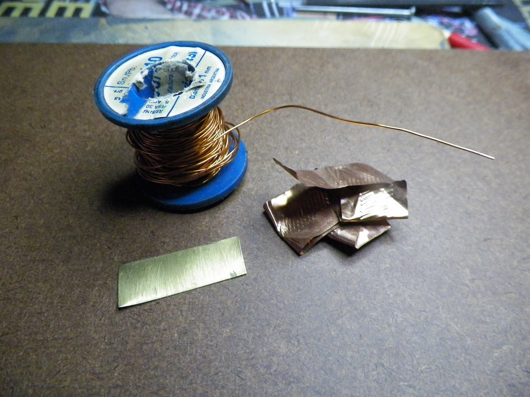

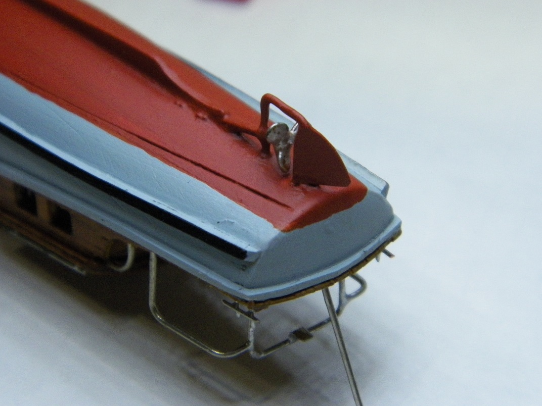

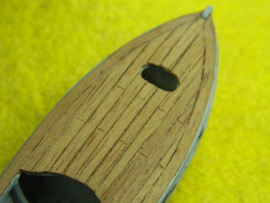

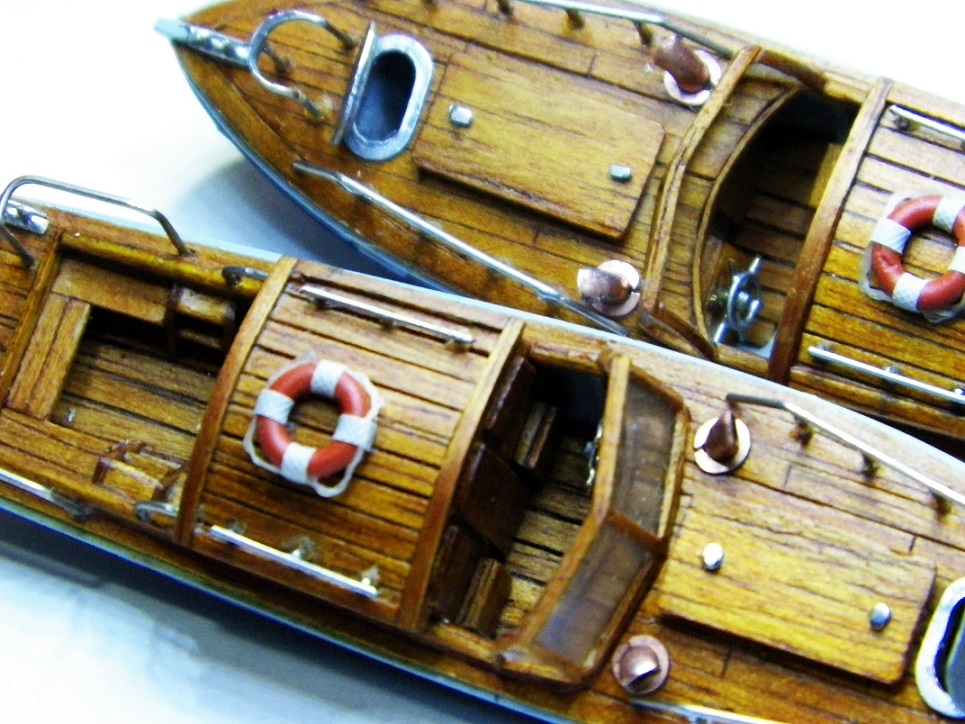

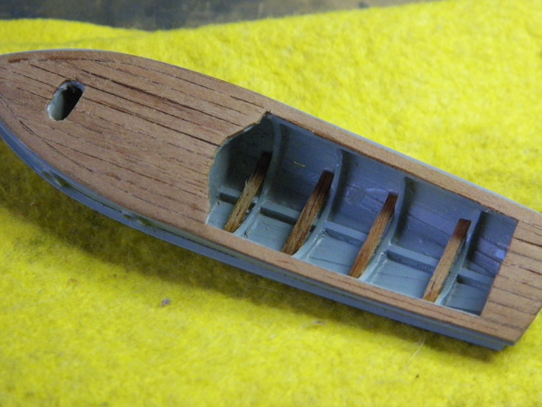

Hola a todo el foro una vez mas.
Siguiendo un poco con las ultimas lanchas les dejo los avances que pude hacer dentro del poco tiempo que últimamente dispongo .
Afortunadamente hoy pude terminarlas faltándome solo algún pequeño detalle para cerrar esta etapa.
La próxima seguramente será desempolvar un poco el barco y agregarle todas estas piezas.
Voy con las fotos y la explicaciones.
Gracias por seguir el hilo un gran abrazo, hasta la próxima.

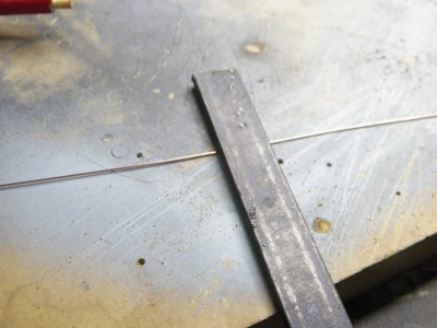

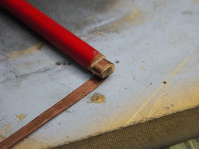

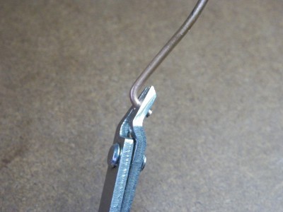

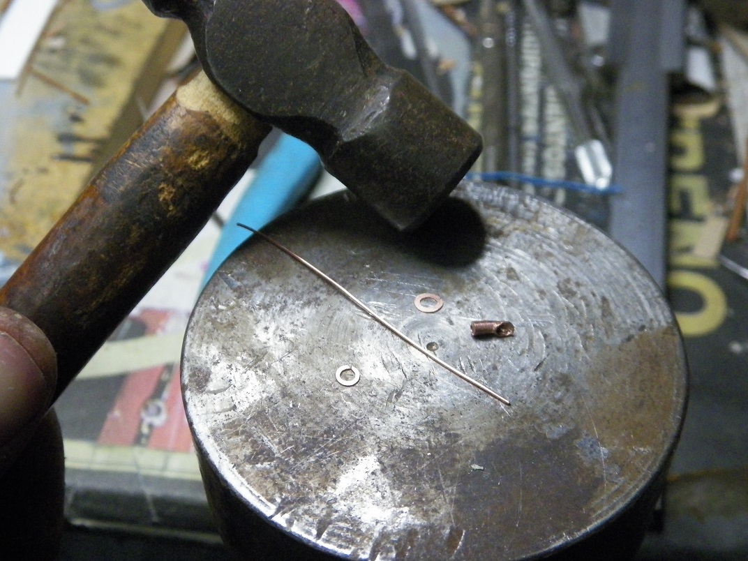

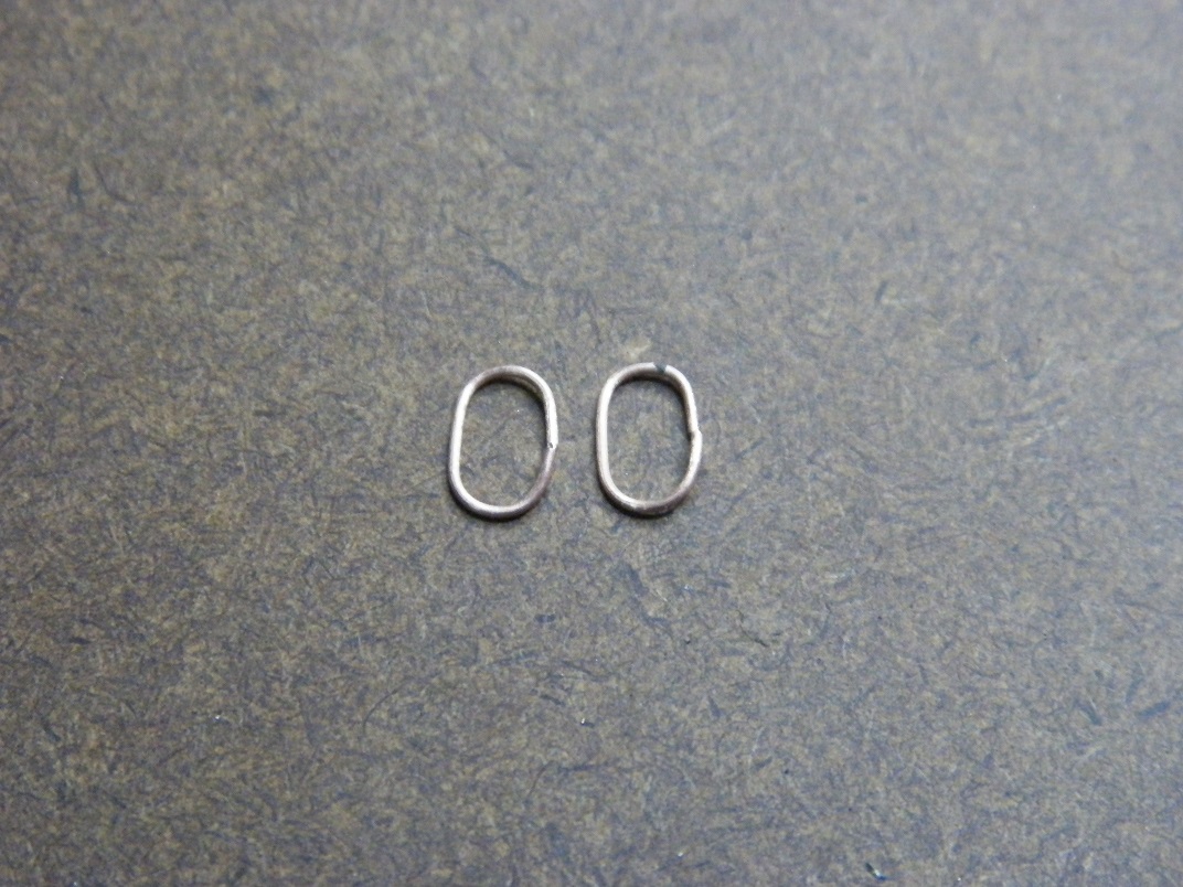

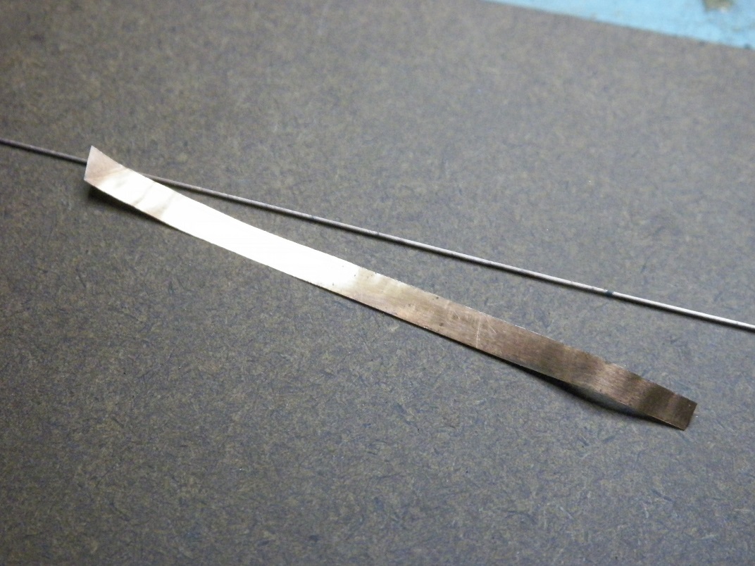

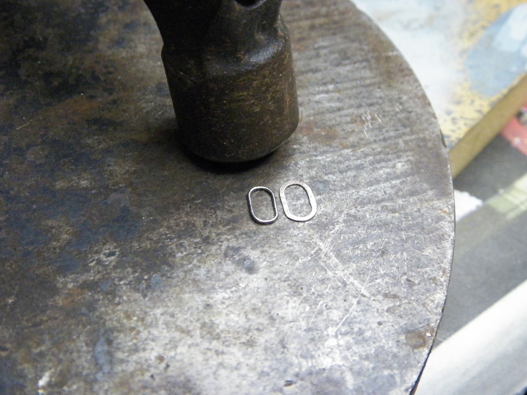

- PARA HACER LOS CUELLOS DE LOS MANGUEROTES USE UN HILO DE ALAMBRE DE COBRE, SAQUE UN ESLABON Y LUEGO LO MARTILLE PARA APLANARLO, COMO LOS VENTILADORES SON DE COBRE ESTA PIEZA TAMBIEN DEBIA SERLO Y TENIA QUE SER DEL MISMO MATERIAL, DESCARTE EL USO DE UNA ARNADELA PORQUE SERIA DIFICIL DE CONSEGUIR TAN DIMINUTA Y ADEMAS QUE FUSE DE ESTE METAL.

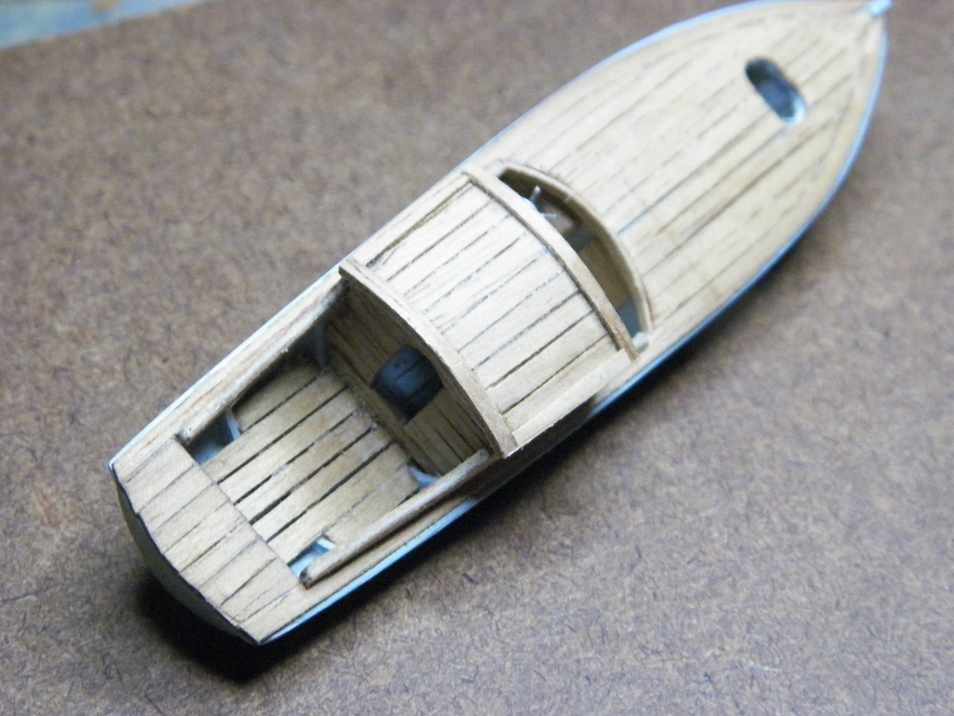

- AXEL_WELLER
- Mensajes: 750

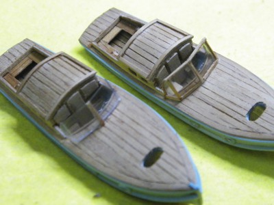

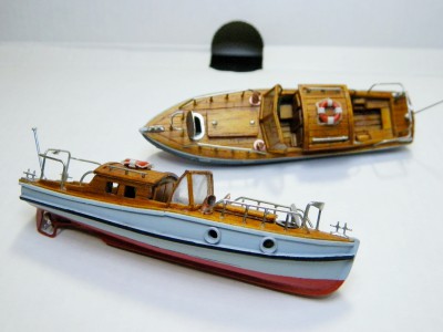

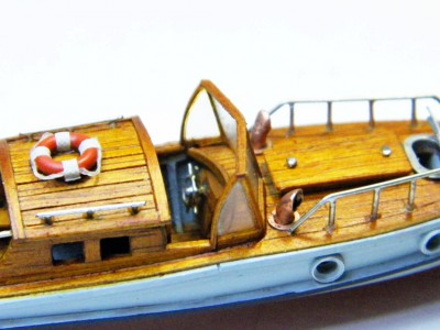

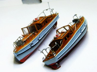

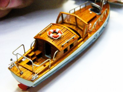

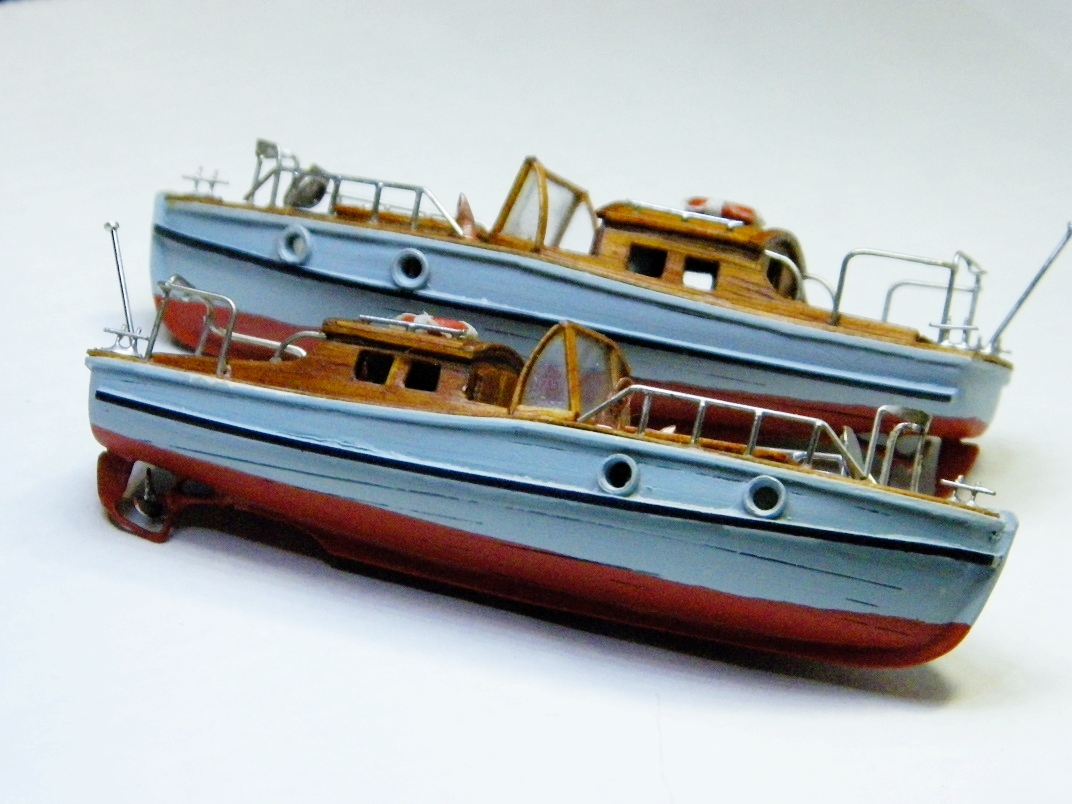

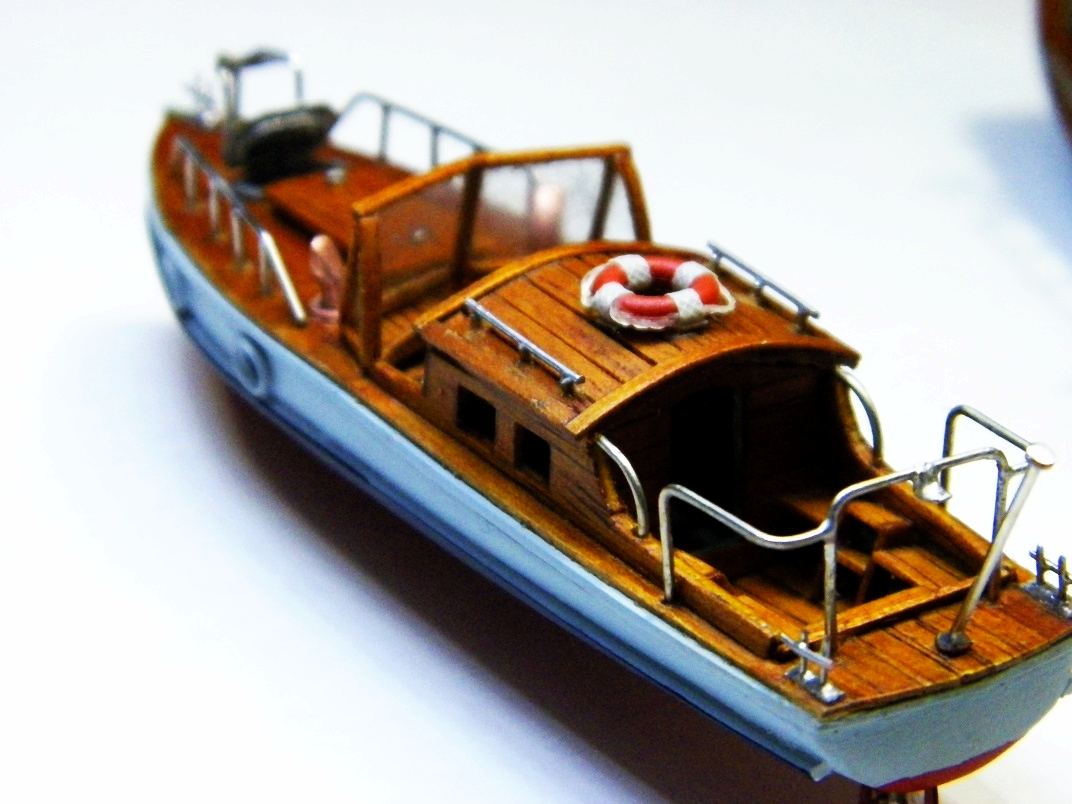

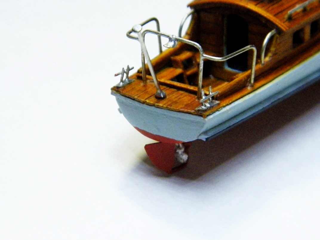

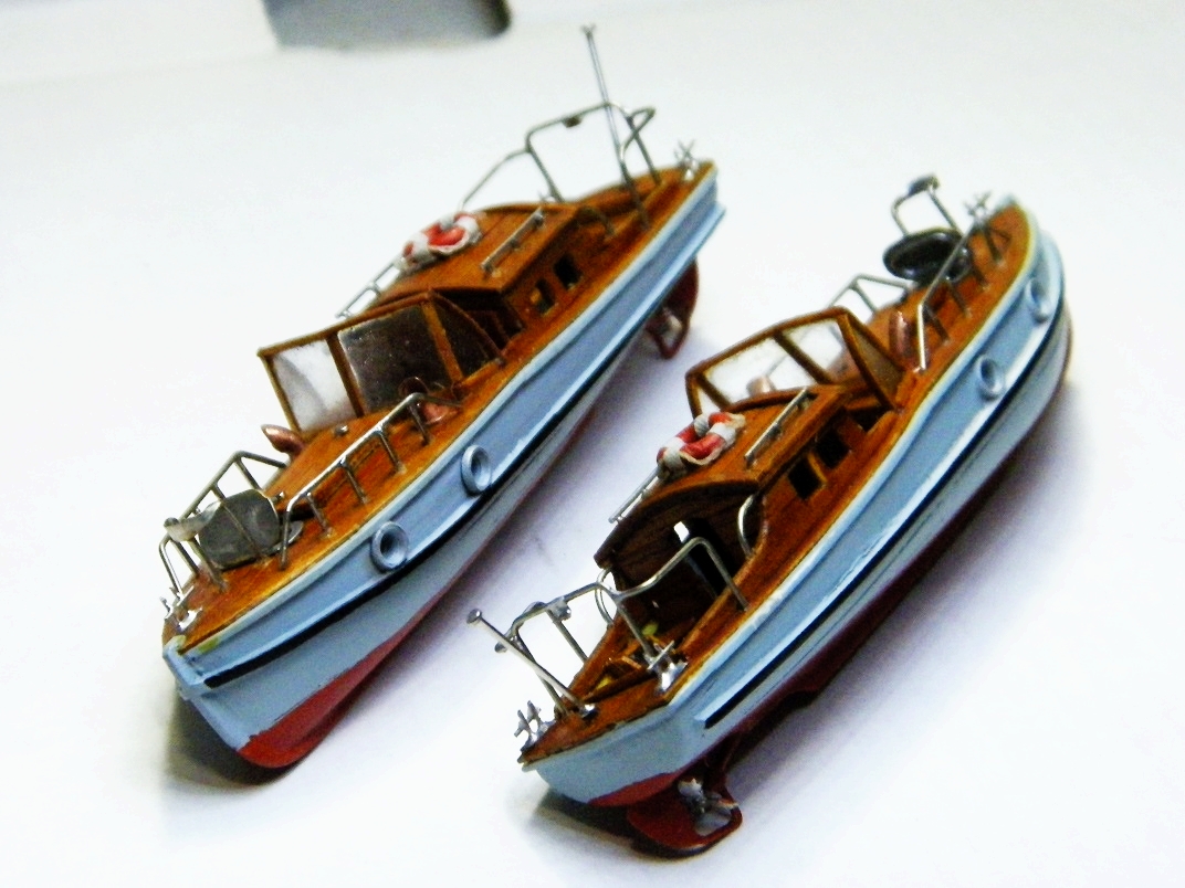

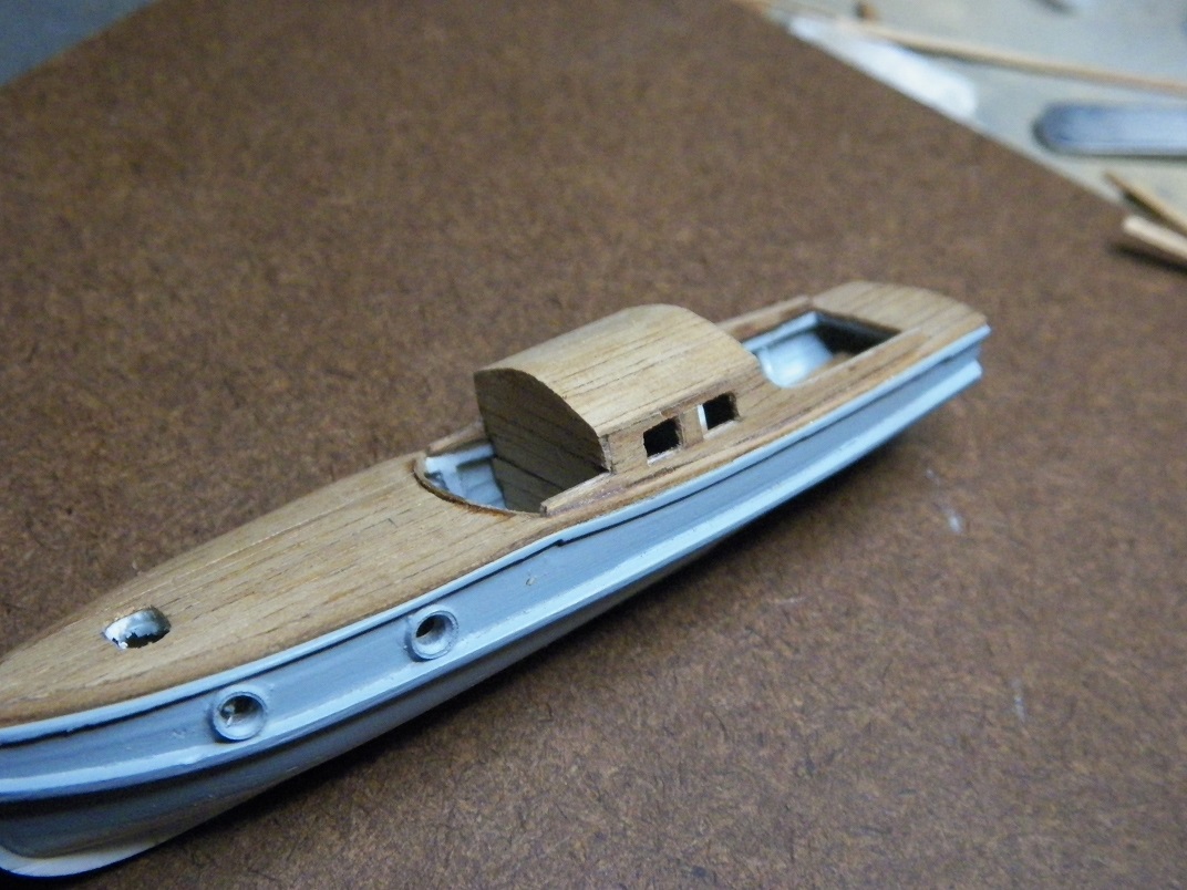

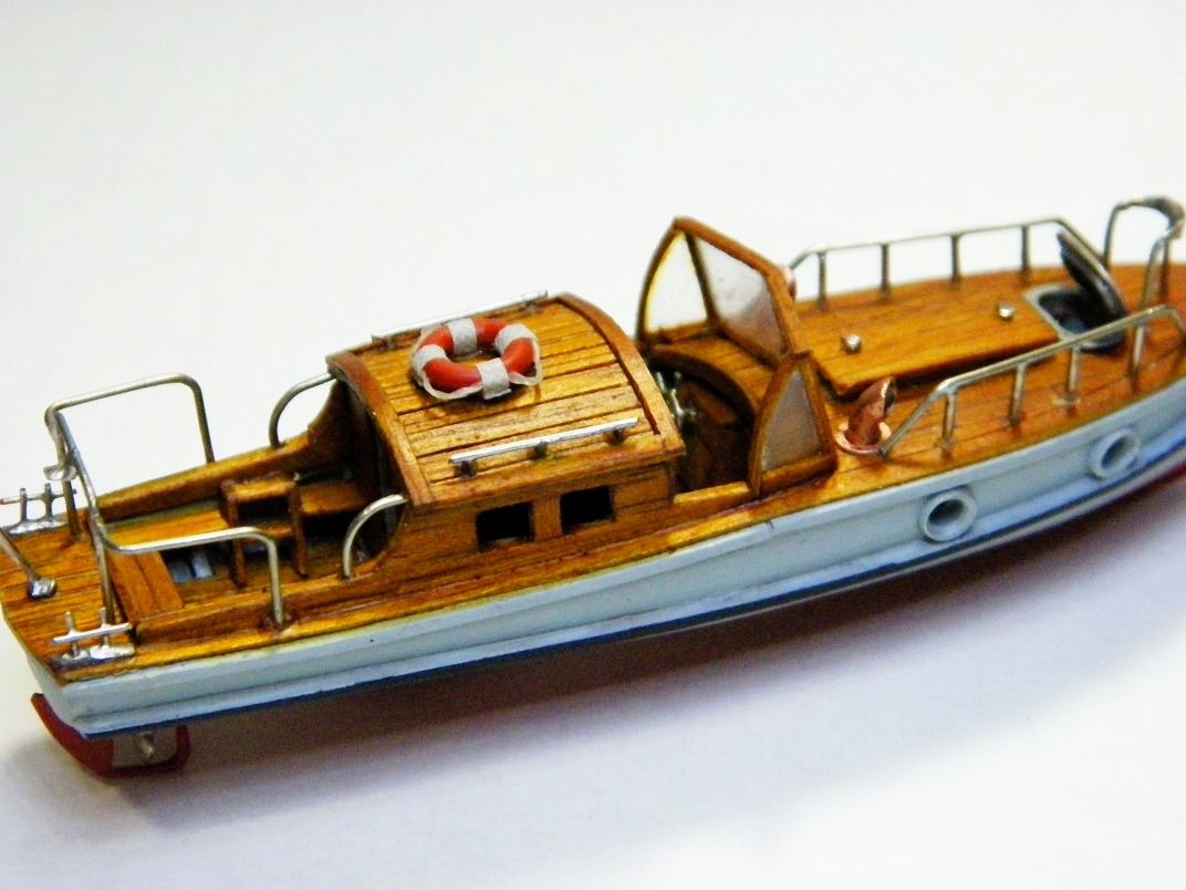

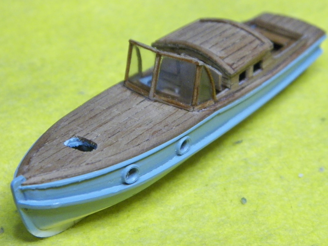

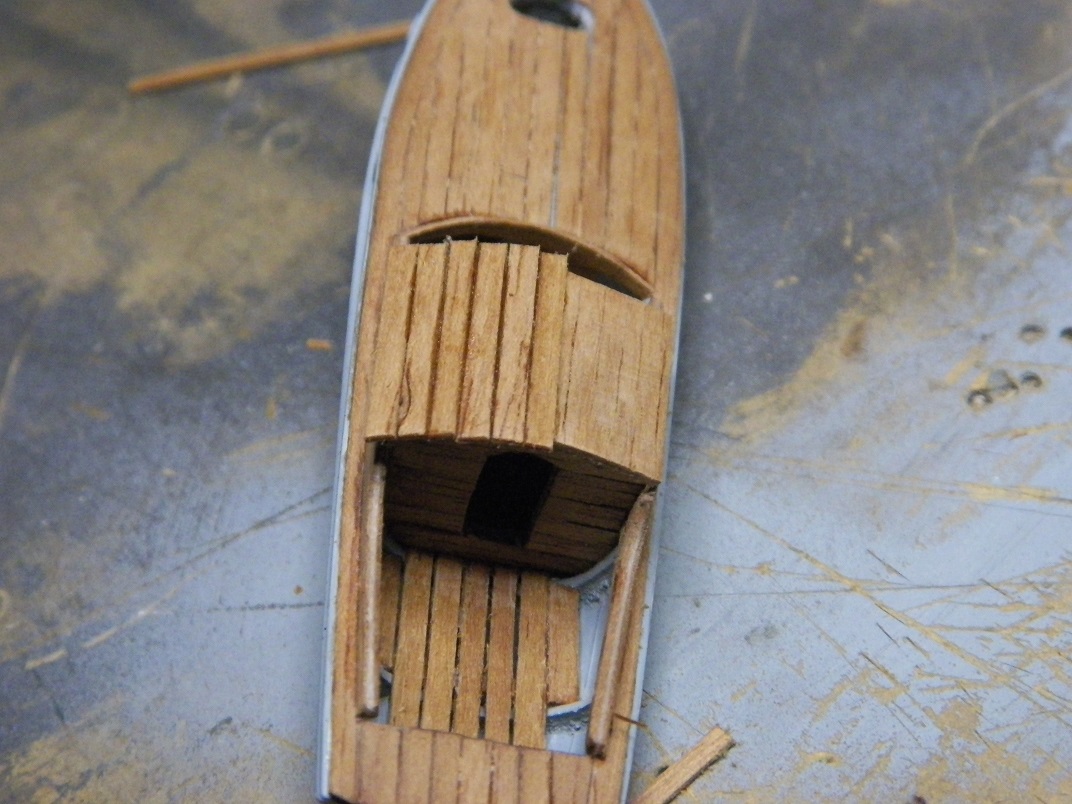

Finalmente les dejo las fotos de la lancha terminada.
saludos, hasta la próxima.

Que agregar a lo que sabes que pienso de vos como modelista y como persona? Simplemente espectacular querido amigo. Se te extraña por estos pagos, despues si esta semana estas mas tranquilo, te venis una tarde para estos lares y cenamos algo.
Abrazo grande!
