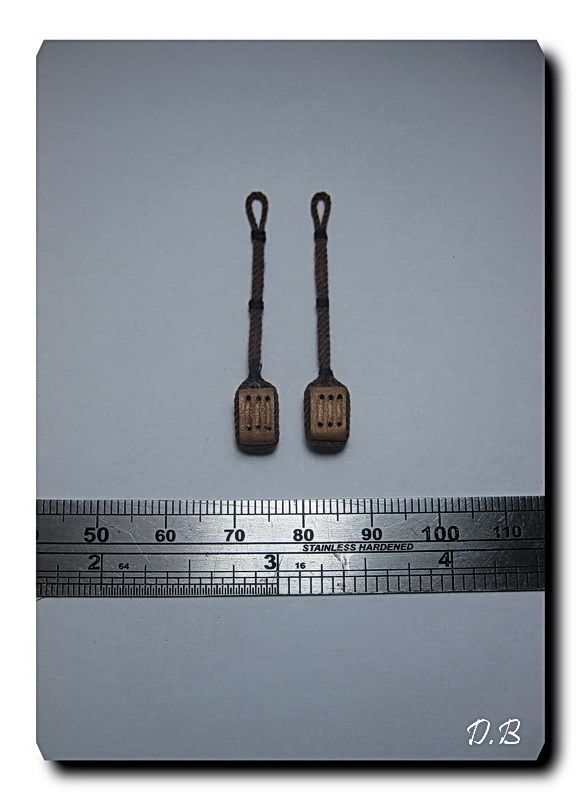

Leopoldofran escribió: Lun Sep 07, 2020 9:42 pm Lo que siento es no haberme dado cuenta antes.
Por otra parte he viso en el foro francés que haces cáncamos con el ojo muy pequeño pero no he entendido cómo lo haces.Te agradecería una explicación.
Leopoldo
Hola Leopoldo
Bueno para los cancamos utilizo un destornillador de joyero de 1 mm o menos y uso la parte redonda para enrollar el hilo de laton o cobre , lo corto con el alicate y termino dandole forma para que el ojo no pase de 1 mm de diametro o menos .
En cuanto a los cancamos para los apajeros reales utilicé un tubo de cobre de 3 mm de diametro exterior y de 1,5 / 2 mm de diametro interior .
lo puse en el taladro , hice una muesca con una lima redonda para que el cabo quede en su lugar y corté a 2 mm .
Este tipo de tubo de cobre lo consigo en tienda de repuesto automotor ( sirve para el sistema de frenos o por injectores diesel )
Un cordial saludo
Feliz dia
Pura Vida
@+Dominique ;)

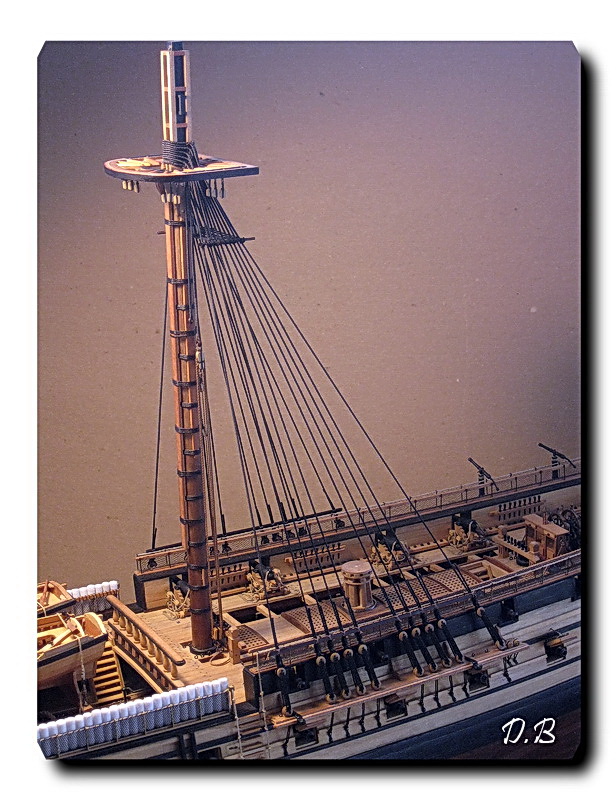

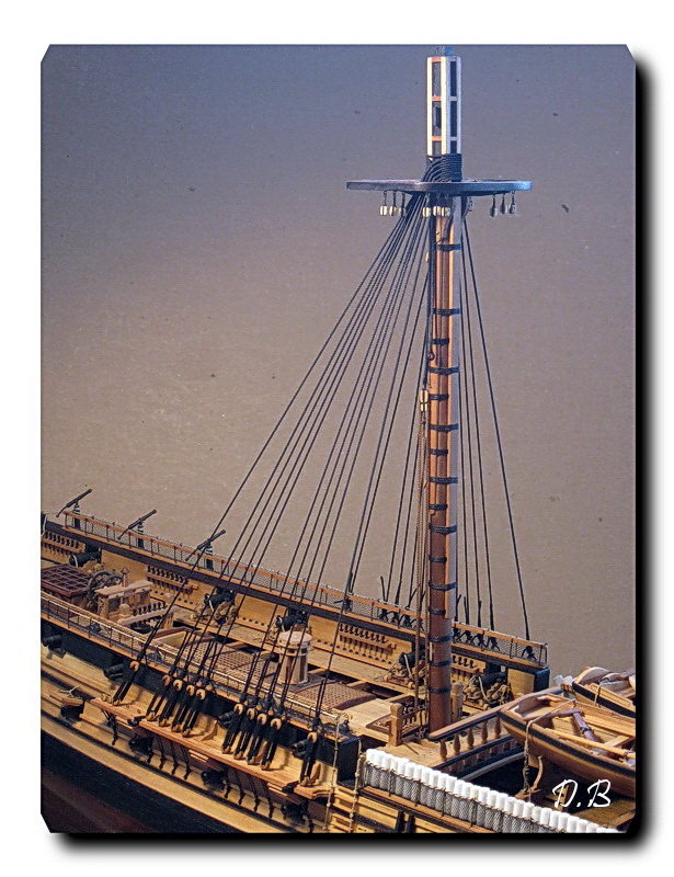

Hola todos

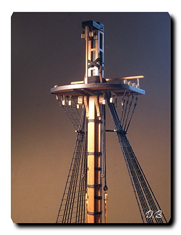

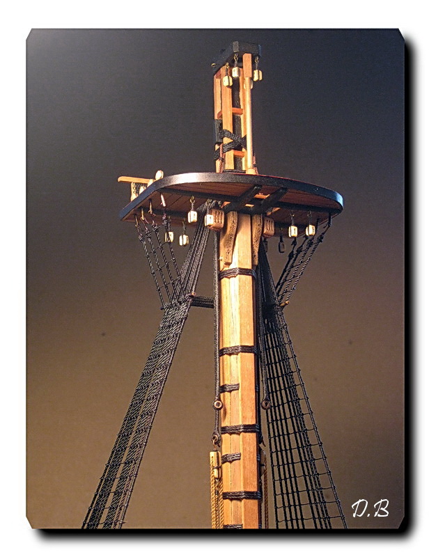

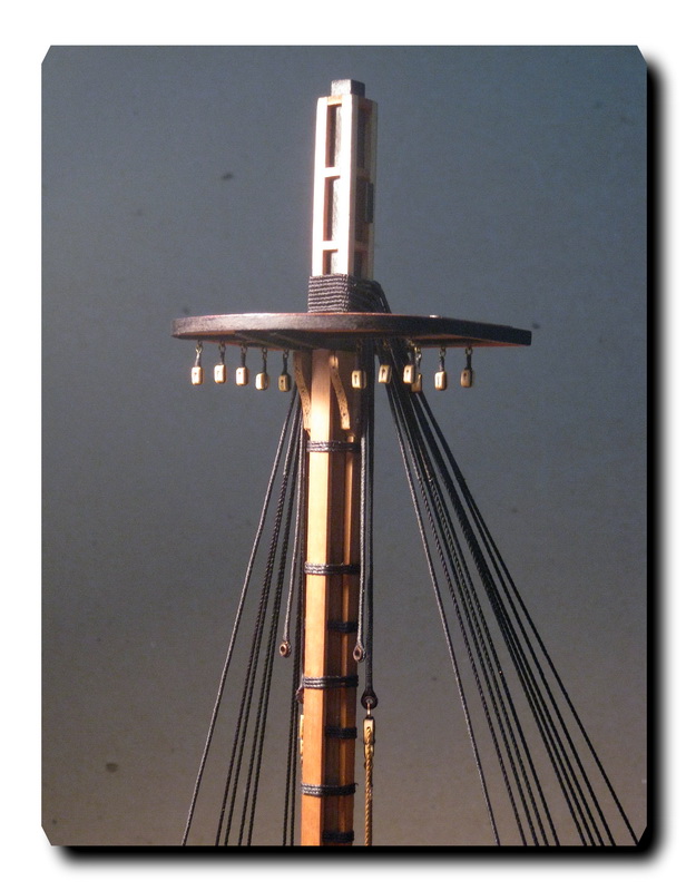

Avance de estos ultimos dias
Realizacion y colocacion de los obenques del Palo Mayor
Aqui vamos
Continuara .......
Bueno .... un extra ...
Feliz tarde para todos
@+Dominique ;)

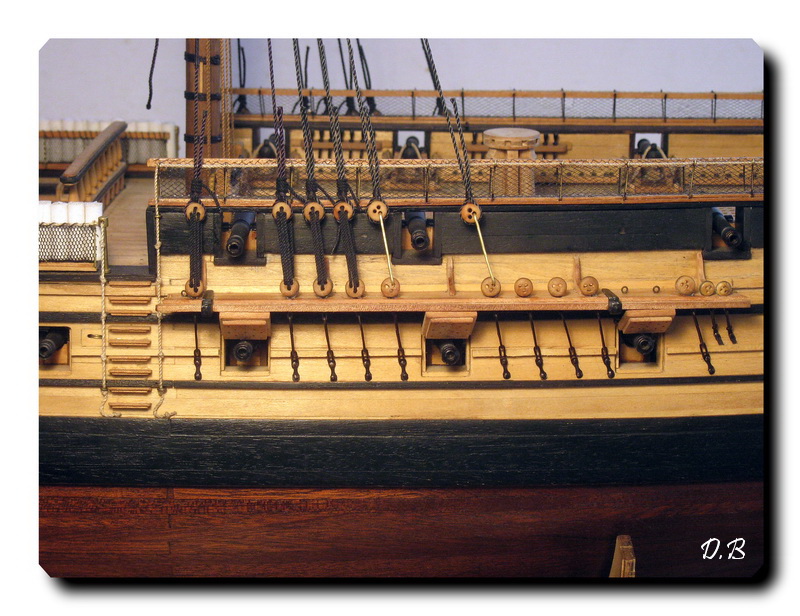

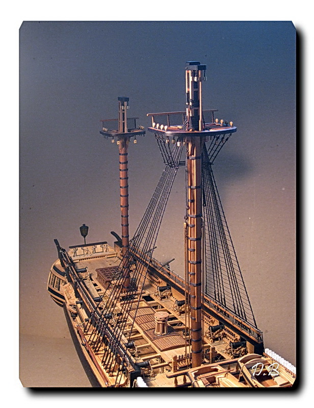

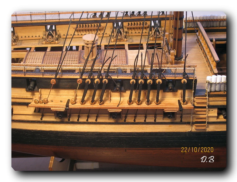

Hola amigos
Avance de estos dias
Colocacion de las Pernadas y Jaretas
Aqui vamos :
Continuara ...
Pura Vida
@+Dominique ;)

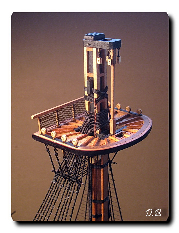

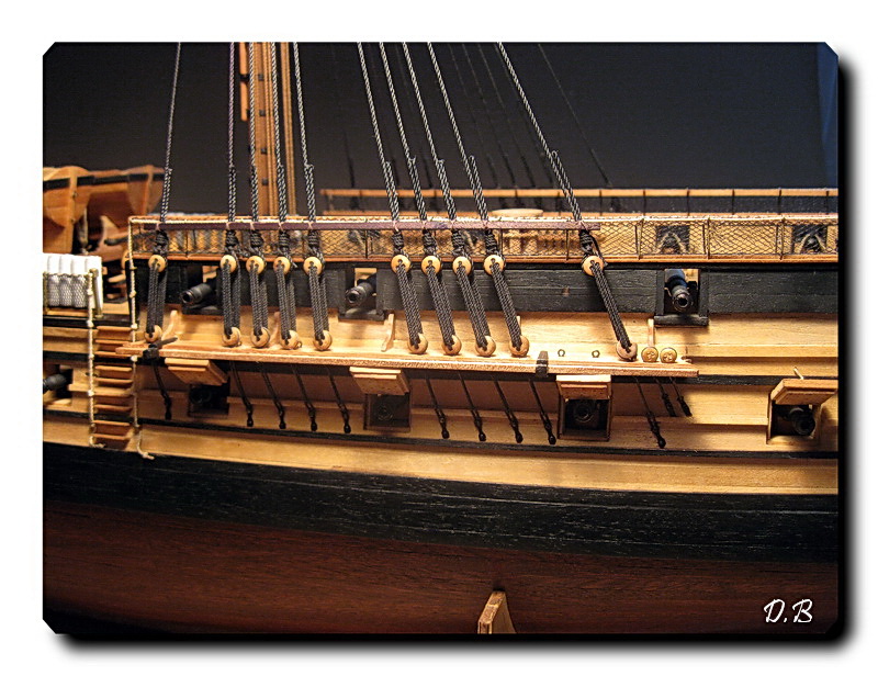

Hola todos
Jarcia fija del Palo Mayor
Flechastes y sotrozos
Aqui vamos: ;)
Continuara ....
Pura Vida
@+Dominique ;)

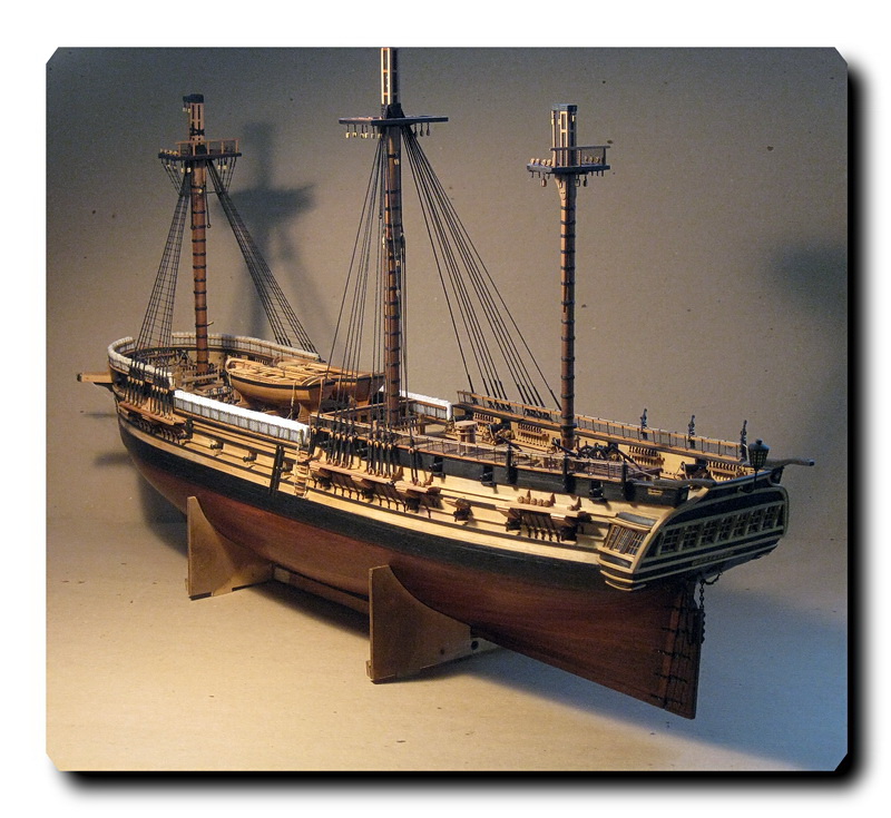

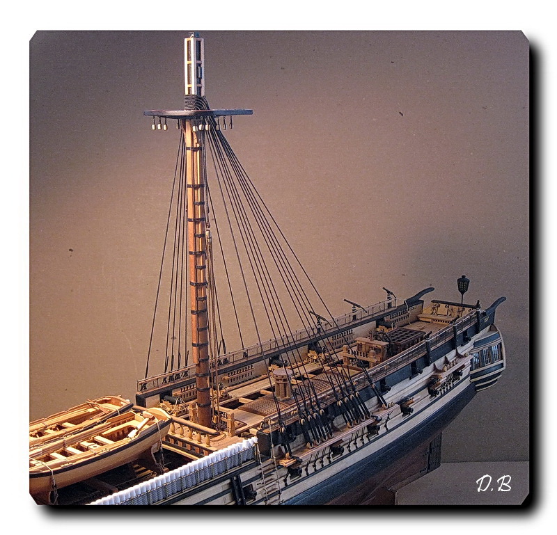

Hola todos
Las ultimas tomas de la semana
Palo Mayor
Realizacion y colocacion de los cuadernales de la verga mayor
Aqui vamos : ;)
Continuara ....
Pura Vida
@+Dominique ;)

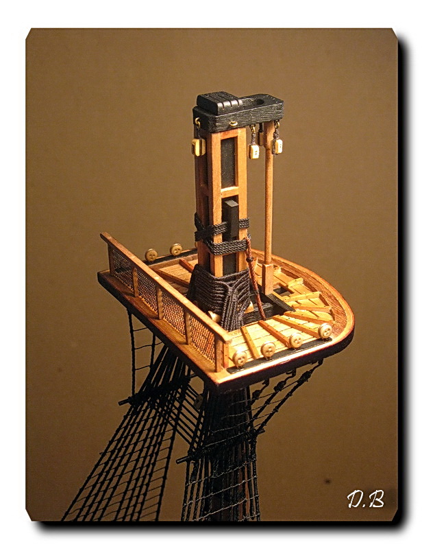

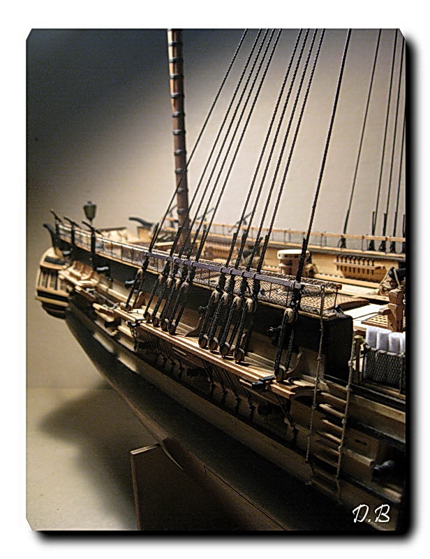

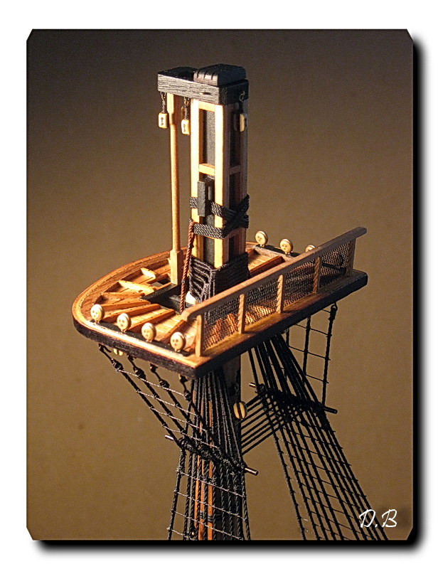

Hola todos
Las ultimas del año

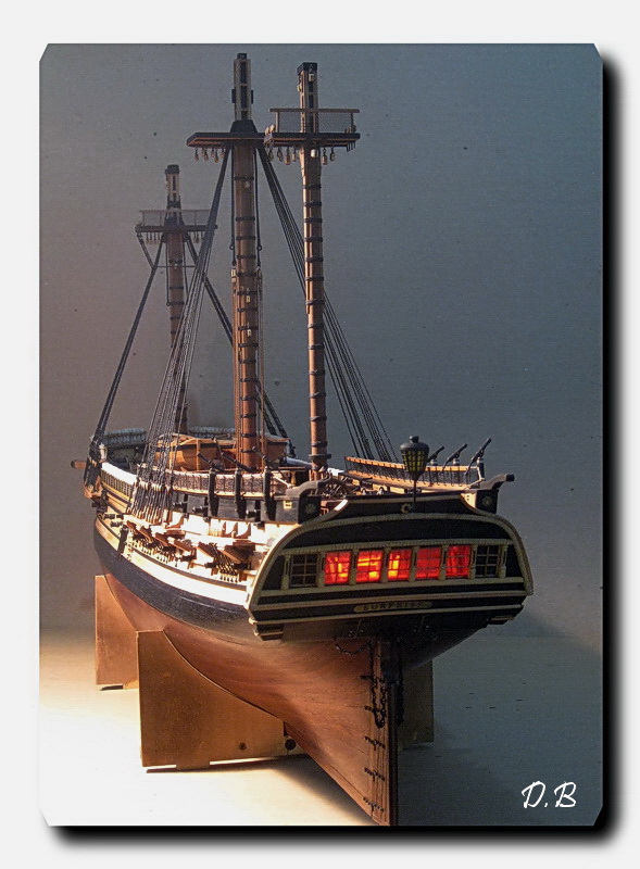

Mastil Mesana
Realizacion de las coronas reales y Obeques
Aqui vamos : ;)
Continuara .....
Mis mejores deseos para el Año 2021
Pura Vida
@+Dominique ;)

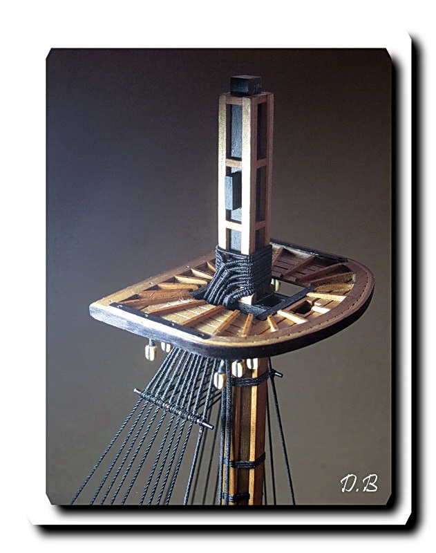

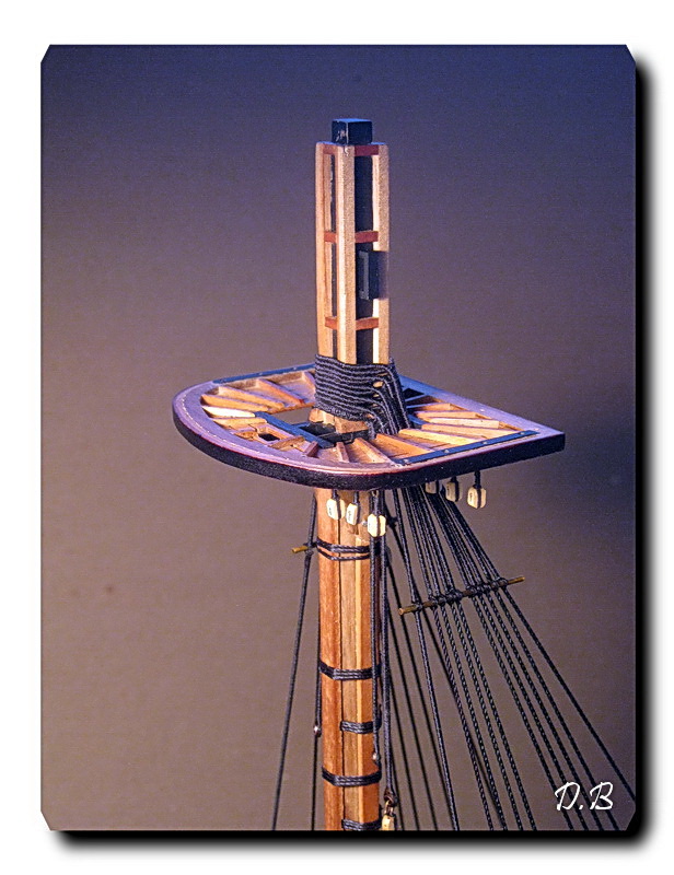

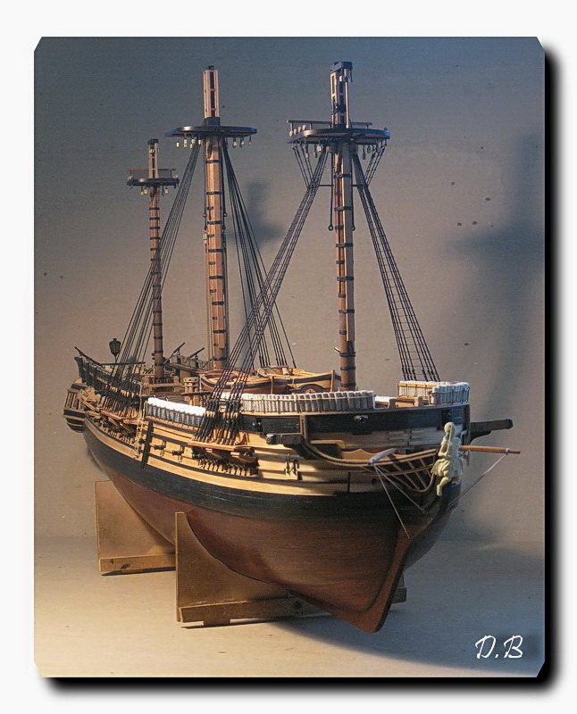

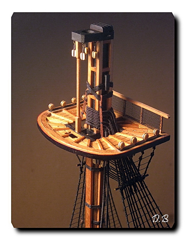

Hola todos
Mastil Mesana :
Flechastes / Jaretas / Arraigadas de Cofa .
Aqui vamos :
Aqui vamos :
Continuara ......
Feliz semana reiterandoles mis Mejores Deseos para este nuevo Año entrante .
Pura vida
@+Dominique
