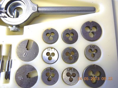

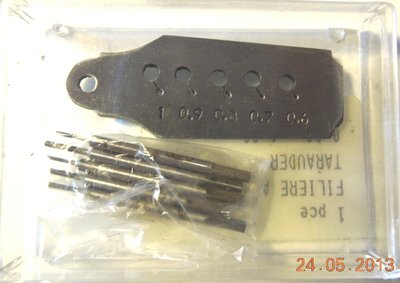

Hola Maquinilla, sabes que no me pierdo tu trabajo, asi hay veces no comente por falta de tiempo, pero sabes que ya te he dicho todo, no tengo mas nada que decirte sino aprender de ti cada dia,

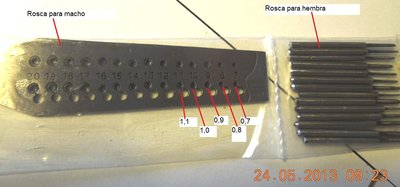

cuando puedas puedes colgar una foto donde se vea la tarraja que usas encima de la regla, me gustaria ver el tamaño de la misma, porque me dicen que hay una pequeña para hacer rosca y tornillo m3, pero nunca he visto una tan chica....
saludos..

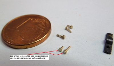

Gerardo, todas las terrajas sirven para hacer rosca, unas para interna y otras externa.
Particularmente considero terrajas grandes las de M2 en adelante, estas son fáciles de encontrar en ferreterías, la cosa se complica un poco cuando se trata de M1 para abajo, (09, 08, 07, y 06).
Te pongo unas fotos.

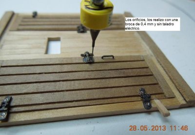

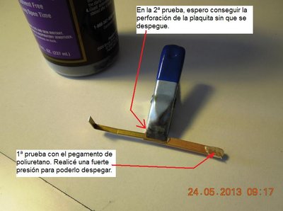

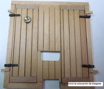

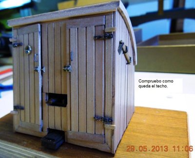

Recibí el bote de pegamento de poliuretano que me aconsejó valsan, he realizado una prueba y parece tener una buena resistencia, al menos me dejará perforar las bisagras sin correr el riesgo de que se despeguen.

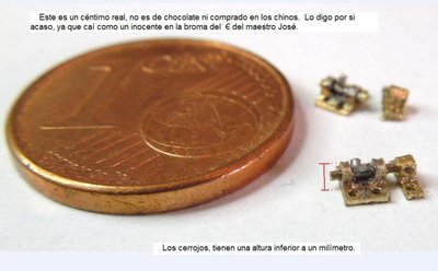

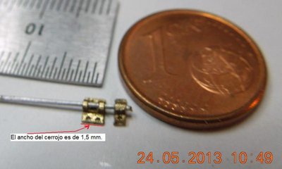

Disculpad por el error en la foto nº B 60.
Los cerrojos tienen una altura superior a 1 mm, exactamente 1,3 mm.

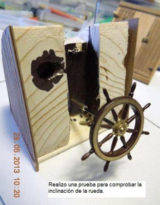

En las páginas 54 y 55 de este hilo, tienes el paso a paso de las dos ruedas de timón.

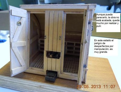

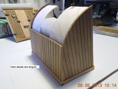

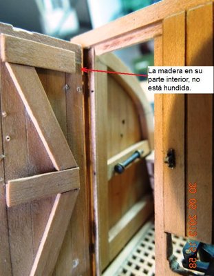

Amigo Maquinilla eres don perfecto,me encanta como lo has dejado,un trabajo a la altura de lo que nos tienes acostumbrados,enhorabuena.

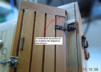

Quisiera también decirte algo,en la foto B 71,arriba en puerta derecha parece que la cuarta tabla esta remetida para adentro,insisto me parece o es un efecto óptico, no me hagas mucho caso por que no tiene la menor importancia, simplemente me da esa impresión.
Saludos amigo....
Saludos amigo....

Tienes razón Michel, la tablilla está algo más hundida, (pongo dos fotos explicativas), ahora no lo puedo rectificar. En la parte interna de las puertas aparecen los clavitos que fijan bisagras y cerrojos, han sido cortados prácticamente a ras, pero en las fotos se ven perfectamente. Si intento lijarlos con una pequeña piedra, puedo comerme parte de la puerta, siendo peor el remedio que la enfermedad. He decidido dejarlos como están, si vieseis fotos originales de La Curieuse, os daríais cuenta que no existía ningún tipo de lujo y que todos los elementos, Tambuchos, cocina, maquinilla, etc.), son muy rústicos y poco pulidos.
Os agradeceré que siempre que veáis cualquier tipo de imperfección, hagáis como Michel, pues si estoy a tiempo, lo rectificaré.
Saludos cordiales
