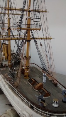

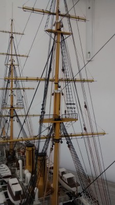

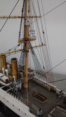

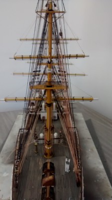

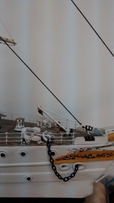

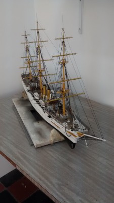

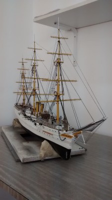

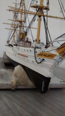

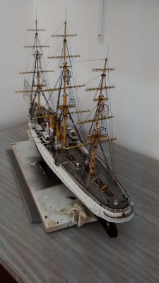

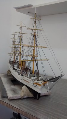

Queridos Amigos
Estamos finalizando el año y hoy que fue feriado en mi pais aproveche a terminar lo ultimo que queria llegar a hacer este año: los amantillos de todas las vergas de la querida Fragata Sarmiento.
He llegado a este punto, donde lo que me faltaria para dejar completas las maniobras de las vergas son las drizas que ya estan pasados los cabos y enrrollados para luego colocar la maniobra (proximo trabajo) y las brazas (esto quedara para lo ultimo ya que estorban bastante).
Con estas fotos se logra apreciar el porte del barco, la maqueta tiene todas sus vergas en posicion extendidas, y solo en este punto le faltarian las cangrejas de cada palo y una botavara del mesana.
Como escribia antes, cuando regrese de mis vacaciones seguire con las drizas y luego empezar a tornear estos 4 palos que faltan.
Para terminar, decidi repetir la grua de proa, que habia quedado un poco gorda en su version anterior y tambien le cambie la maniobra. Soy un fiel creyente que si se pueden hacer mejor las cosas, se deben repetir.
Les deseo un muy feliz 2015 y que sea de agrado mis ultimas fotos del año.
Un abrazo grande

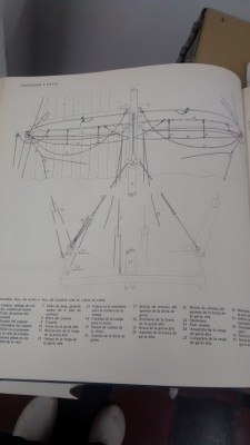

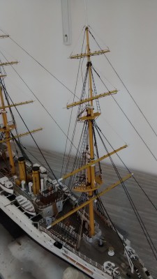

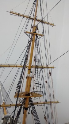

Estimados compañeros
Después de poquito mas de un mes, que incluyeron mis esperadas vacaciones de verano, volví y me dispuse a terminar lo que había dejado inconcluso.
En este caso se trata de la maniobra de drizas de cada una de las vergas.
Este barco dispone de un mecanismo dotada de una roldana de hierro llamada catalina (pongo gráfico con la documentación) ya que cuando fui al barco y lo vi, no solo hice el croquis sino que busque algún gráfico que sustente dicha maniobra.
Al tener la verga mas baja fija con arbotante, solo las 3 restantes poseen esta maniobra, con cuadernal de 3 ojos para la velacho, gavia y mesana, y luego con un cuadernal de 2 ojos para las demás vergas.
Como todavía no he realizado los cabilleros de los pies de los palos, hay algunos cabos sueltos esperando dichos cabilleros.
El próximo paso es hacer las botavaras para los esnones y la cangreja del mesana. Luego vendrán los cabilleros.
Les dejo unas fotos con el trabajo realizado hasta ahora. Espero que sea de su agrado.
