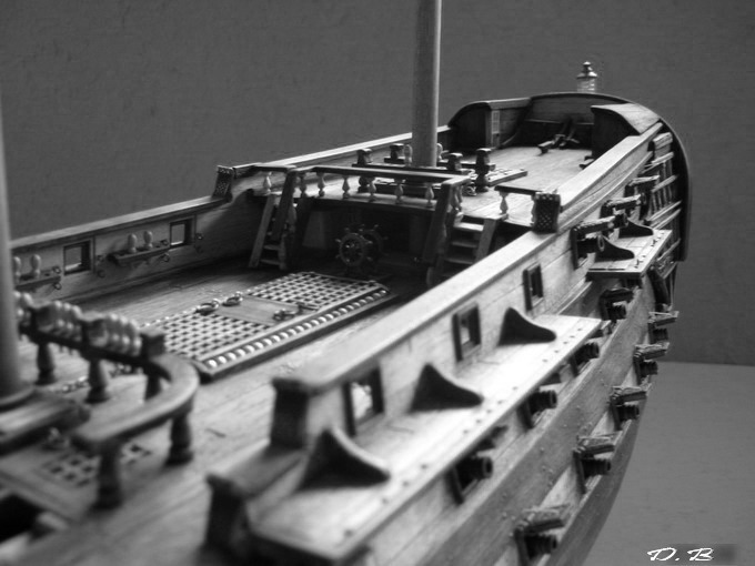

Hola Maes Miguel
:D
Con mil disculpas para el retraso lo deseo un feliz año nuevo lleno de exitos y prosperidad .
Monte las escaleras de esta manera basandome sobre las fotos del manual y algunos archivos .
Algunos 74 cañones tienen esta escalera central , otros mas cerca de las amuras , creo que aqui el gusto del ejecutante puede influir sobre la manera de colocarlas sin salir de la realidad historica del modelo . :D :wink: :D
Espero no equivocarme !!!! :mrgreen: :roll: :roll: :D 8) :wink:
Feliz dia Maes Miguel
Un Saludo
Dominique :wink:

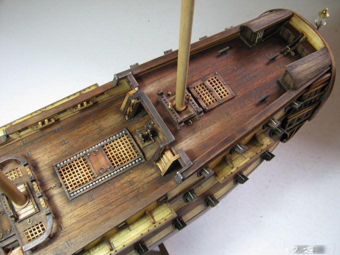

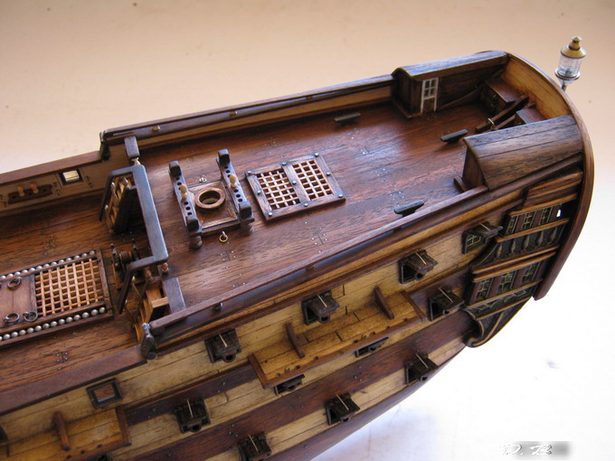

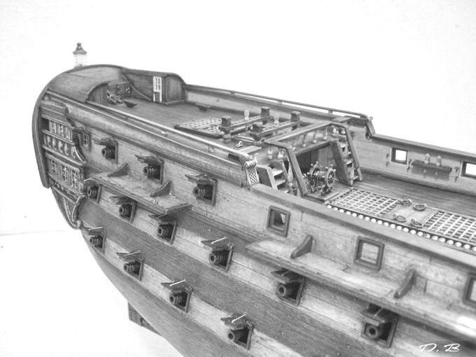

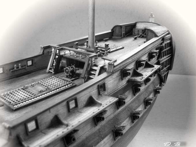

Hola amigos
Conjunto " escaleras de toldilla " terminado
Las fotos : :wink:
Pronto :
Montaje de las vigotas y cadenas
Feliz fin de semana para todos
S@ludos
Pura Vida
Dominique :wink:

:D Amiguito banton, yo siempre con las quejas. :D
Las escaleras diría que deben tener un poco más de inclinación, mas oblicuas, porque si no, me parece que no hay retroceso para los cañónes de debajo.
Dumitru

Muy buenas esas escaleras, lo del retroceso yo he tenido que quitarlas todas por ese motivo, pero bueno nadie es perfecto, por cierto buen fin de semana y con ese muñeco de San Patricio no me digas más, seguro que este fin de semana toca disfrutar.
Un saludo y larga vida.

MMP
Mensajes: 1017
Ubicación: Collado-Villalba
Re: Paso a paso del San Juan Nepomuceno de Art.Latina
Mensaje por MMP »
El SJNepo y contemporaneos tenian las escaleras en las amuras, totalmente pegadas.
Pera ewn una Junta de constructores navales decidieron ponerla en la crujia del navio, es decir en el eje del barco.
Al Sr. Don Damian Churruca se le dio "carta blanca" para unas mejoras en el SJNepo poco antes de Trafalgar, no se si esta estaba entre ellas pero como a mi me estorvaban para los obuses de 36Lb las pose en el centro.
Van o pegadas a la amura o en el centro (creo que casi seguro 99 %), pero como tu has puesto la rueda del timon en esa posicion no te queda mas remedio que tu solucion.
P.D.: Ya se porque la pusistes.
D. Cosme Damian de Churruca
contramaestre
Mensajes: 648
Mensaje por contramaestre »
Las escaleras molestan a los cañones las pongas donde las pongas, ya le he dado vueltas al asunto :twisted: y los que mejor lo sabian eran los artilleros de la época :twisted:
Por eso, (aunque no recuerdo ahora donde lo leí..) ya por la época del SJN, las escaleras se solían quitar en el momento del combate. Es la solución mas cómoda para ellos.
No era la época de la rapidez actual. Entonces todo era más lento y la entrada en combate solía anticiparse con tiempo de sobra para hacer muchas labores en el barco. Por ejemplo quitar las escaleras, desmontar salas/comedor de popa, echar los botes al agua, reforzar drizas, poner las batayolas (si no lo estaban ya), redes,..etc..

MMP escribió: Al Sr. Don Damian Churruca se le dio "carta blanca" para unas mejoras en el SJNepo poco antes de Trafalgar, no se si esta estaba entre ellas pero como a mi me estorvaban para los obuses de 36Lb las pose en el centro.
Hola Maes Miguel y contramaestre
:D
Digamos que en este caso como a lo que paso a Damian Churruca , me otorgue la " carta blanca " para resolver el problema y creo que no me queda mal :mrgreen: :D :D :wink:
Feliz dia a los dos
Dominique :wink:

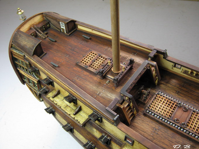

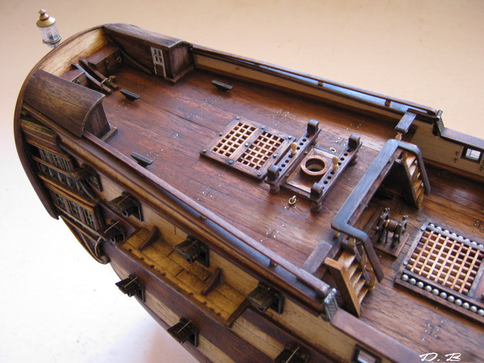

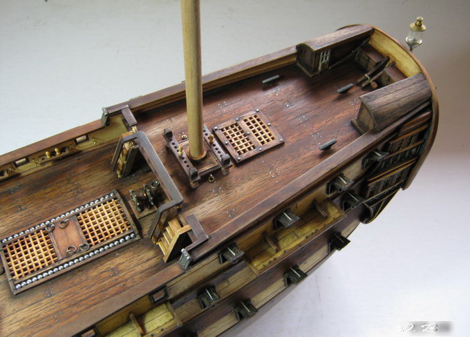

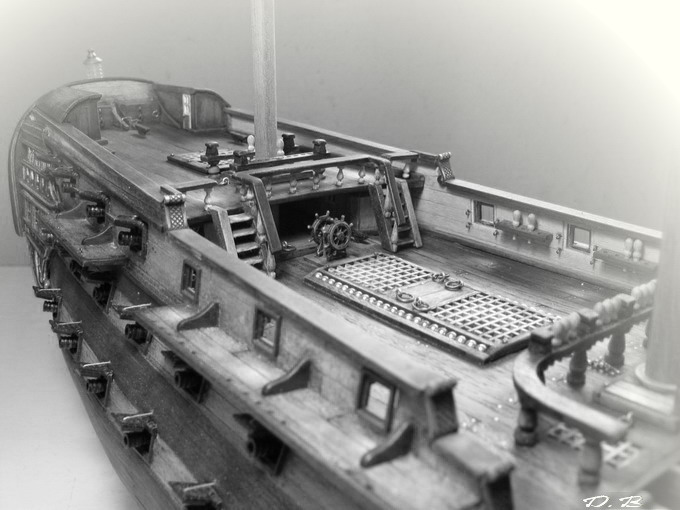

Hola amigos
Pequeña omision : :oops: :oops: :mrgreen: :D :D :wink:
Antes hacer el montaje de las vigotas y cadenas y para terminar la toldilla realice las barandillas de amuras .
Pronto :
Dominique :wink:

Domique lo de las barandillas lo he buscado en las instrucciones y no lo veo por ningún no se si será una invención tuya, si lo es, permiteme que te diga que te han quedado genial, lo de mejorar los Kits lo estas llevando a otra dimensión.
Saludos y buen fin de semana.
banton
Mensajes: 1500
Mensaje por banton »
josezerzo escribió:Domique lo de las barandillas lo he buscado en las instrucciones y no lo veo por ningún no se si será una invención tuya, si lo es, permiteme que te diga que te han quedado genial, lo de mejorar los Kits lo estas llevando a otra dimensión.
Hola Jose :D
Muy dificil encontrarlas en el manual puesto que no existen pero si se ven aqui :
http://www.todoababor.es/maquetas/maq-sanjuannep.htm" onclick="window.open(this.href);return false;
Feliz dia
Pura Vida
Dominique :wink:
