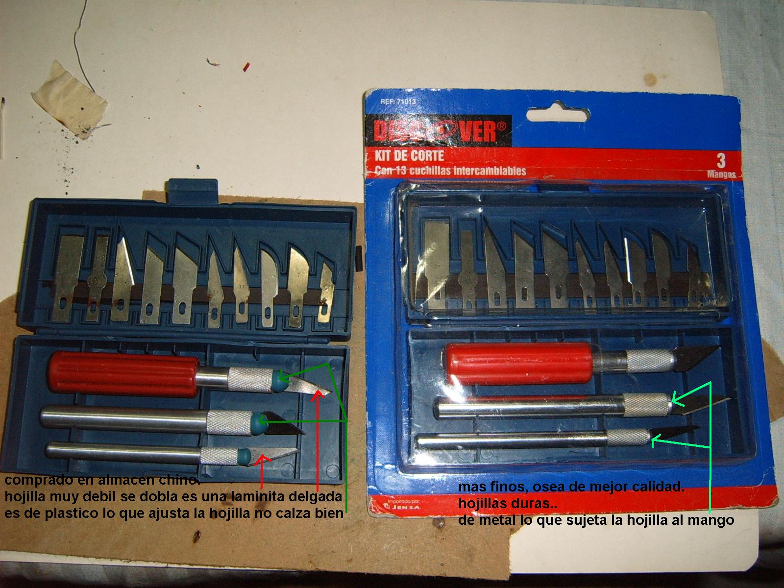

Ja yo tengo los mismos cutters :oops:, me alegra mucho saber que las cosas te estan saliendo a la perfeccion, lo de las luces me parece una muy buena idea, que nunca deja de agregarle mas detalles y apariencia perfecta a los modelos¡
Felicitaciones, muy buen trabajo¡¡
Mauricio
Re: el rey del misisipi
maurys escribió:Ja yo tengo los mismos cutters :oops:, me alegra mucho saber que las cosas te estan saliendo a la perfeccion, lo de las luces me parece una muy buena idea, que nunca deja de agregarle mas detalles y apariencia perfecta a los modelos¡
hola mauys, gracias por tu comentario, ya que mencionas los cutters, hay que tener cuidado al comprarlo, tengo un estuche nuevo (buena calidad) que compre hace 2 años y no lo he destapado, para un KIT escala 1:50 que tengo para hacer, pero en estos dias compre un juego igual en los almacenes chinos, que sabes que todo es muy barato, y al usarlo me di cuenta que la hojilla se flexiona de nada, hasta peligroso partirse y dañarnos un ojo, hay que tener cuidado en eso, esos que ves en la foto son de un juego viejito que compre hace 6 años, y han salido bueno....

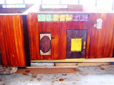

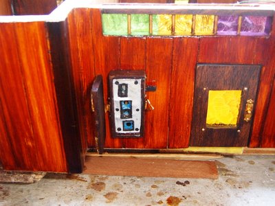

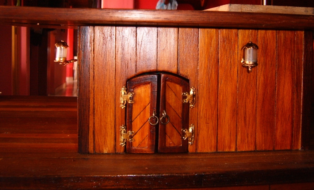

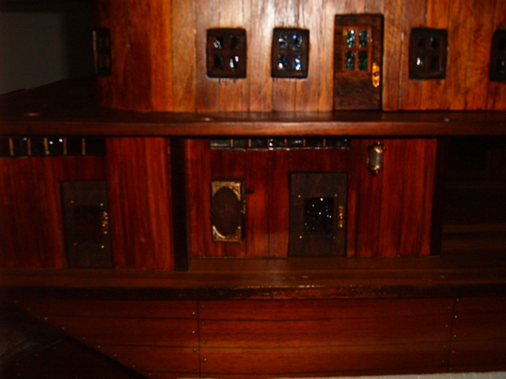

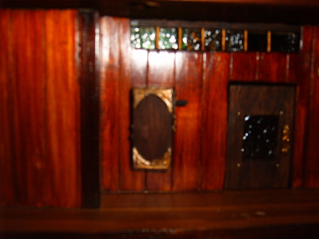

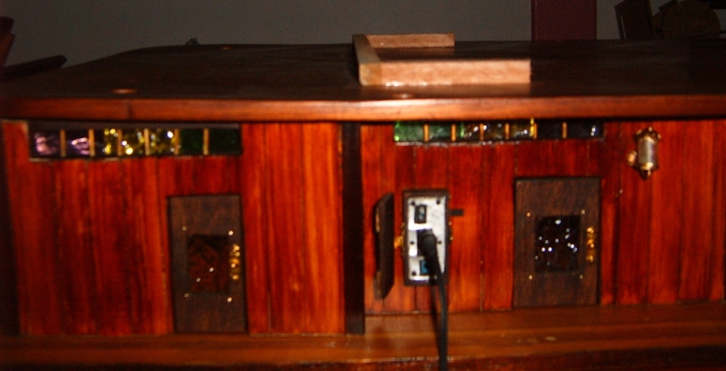

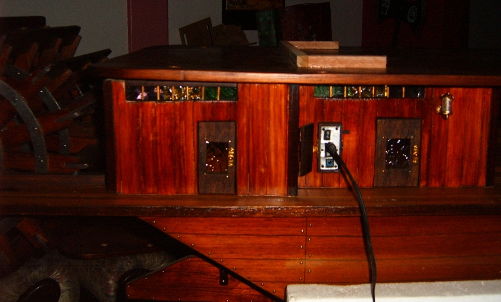

compa Francis , aqui presento la caja de distribucion donde ira en el barco, sin fijar aun, vuelva y mira bien y me dice si aun ve grandes la cantoneras doradas de la puerta, la caja tiene:
alto 5 cm
ancho 2 cm
gruesor 1,5 cm.
fue lo mas pequeño que pude hacer la cantoneras, de verdad no veia bien, me he vuelto algo tosco para la miniatura.....
pero decirme si te parecen aun grandes, pues la cambio y tratere de hacerlas mas chicas o cambiar el diseño...
contestarme el domingo, para poder hacerlas mañana mismo y fijar para continuar con las luces....
hasta luego compa.....

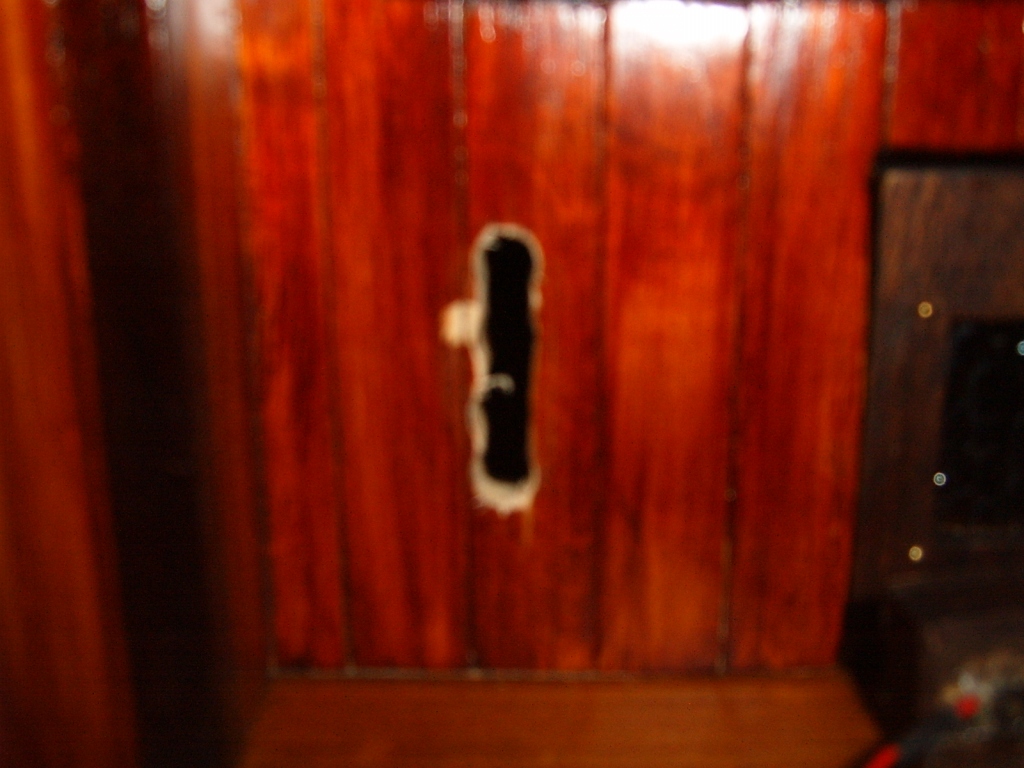

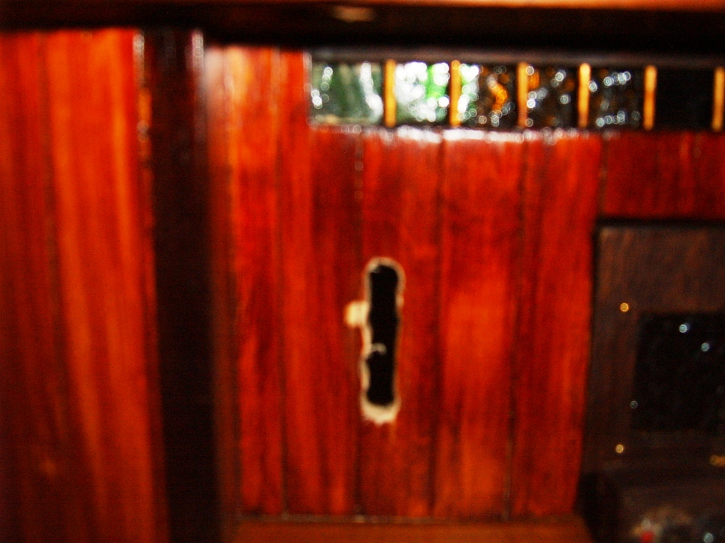

abro un orificio en la pared del mamparo...
coloco la caja de distribucion...
esta presentada solamente no la he sujetado definitivamente....

Ok compa, por eso le decia lo de las fotos en su posición.
Ahora que las veo, se ve fantástica, con las cantoneras acorde con el conjunto, verdaderamente parece un cajón antiguo.
Otra idea era haberle hecho un ribeteado en los filos de las cantoneras, pero lo dejaremos para otra ocasión, no quiero que pierda la vista compa.
cuidese y se ve muy bien el conjunto.
Un abrazo. :wink:
MOTRIL COSTA TROPICAL
Modelos Terminados
ImagenImagenImagen

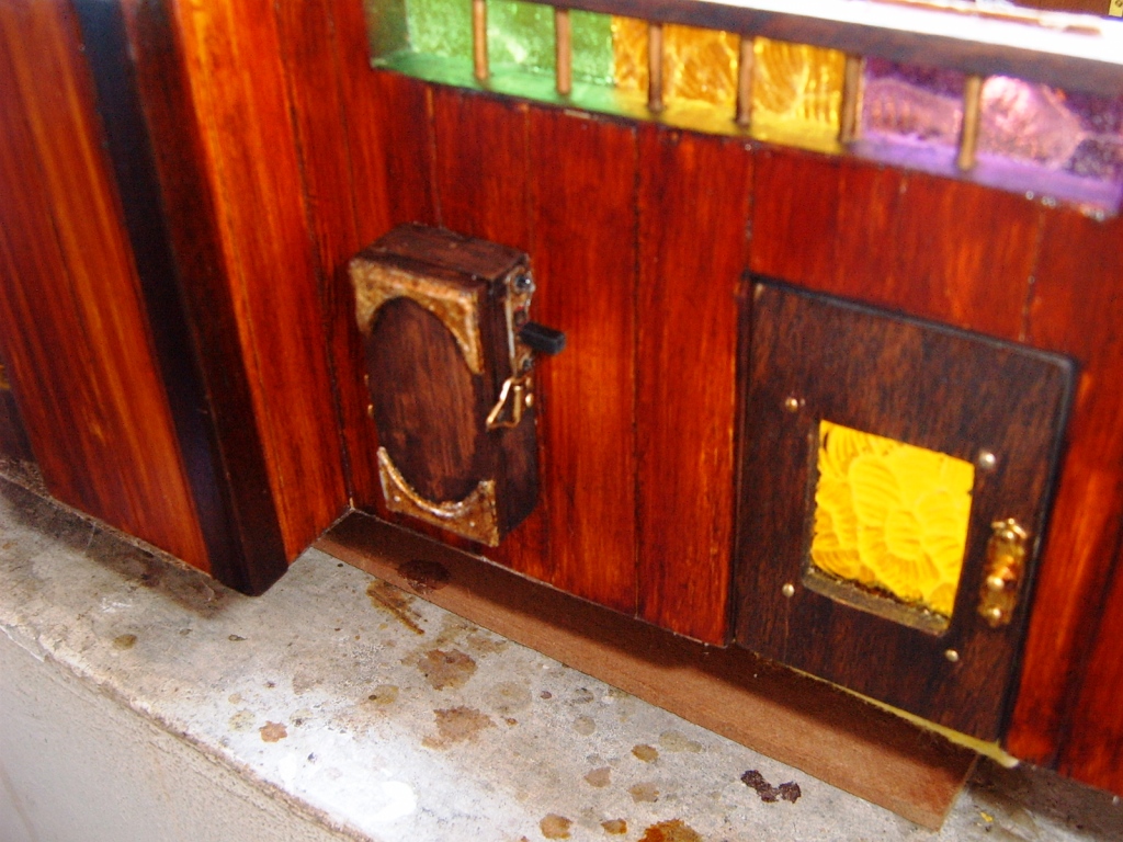

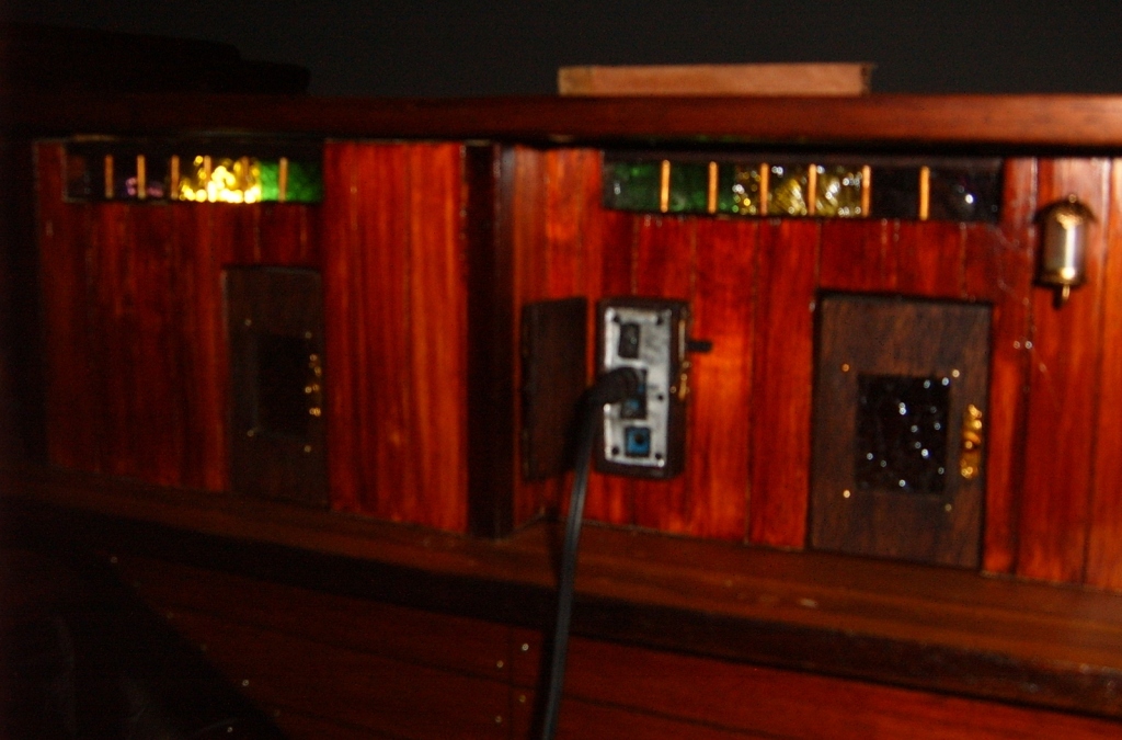

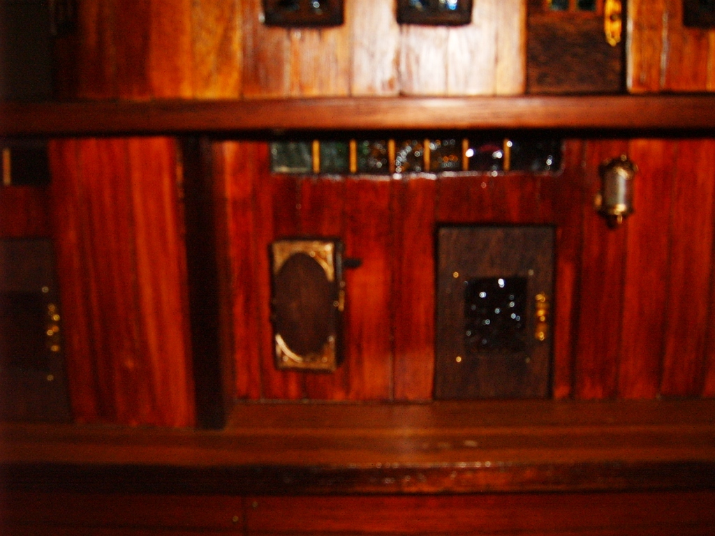

bueno compa si no hay problema con la cantoneras, fijare de una vez la caja a la pared del mamparo y rellenare el orificio de atras con silicona, para dejar mas inmovil los cables..................
saludos.............

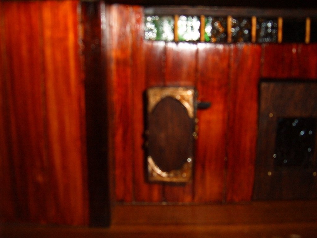

clave la caja a la pared del mamparo.....
quedo fija.............
su interior....... no me concencio mucho, pero como estara cerrada...
parte trasera de la caja rellene el orificio resultante con silicona, asi se evita despegar la soldadura de los cables.....

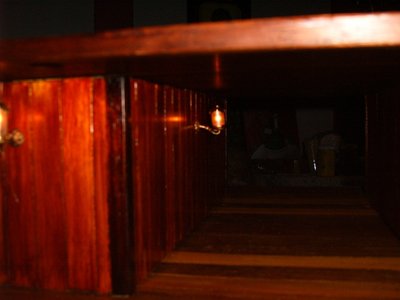

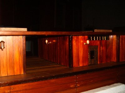

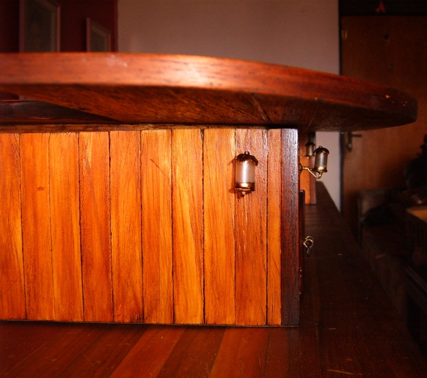

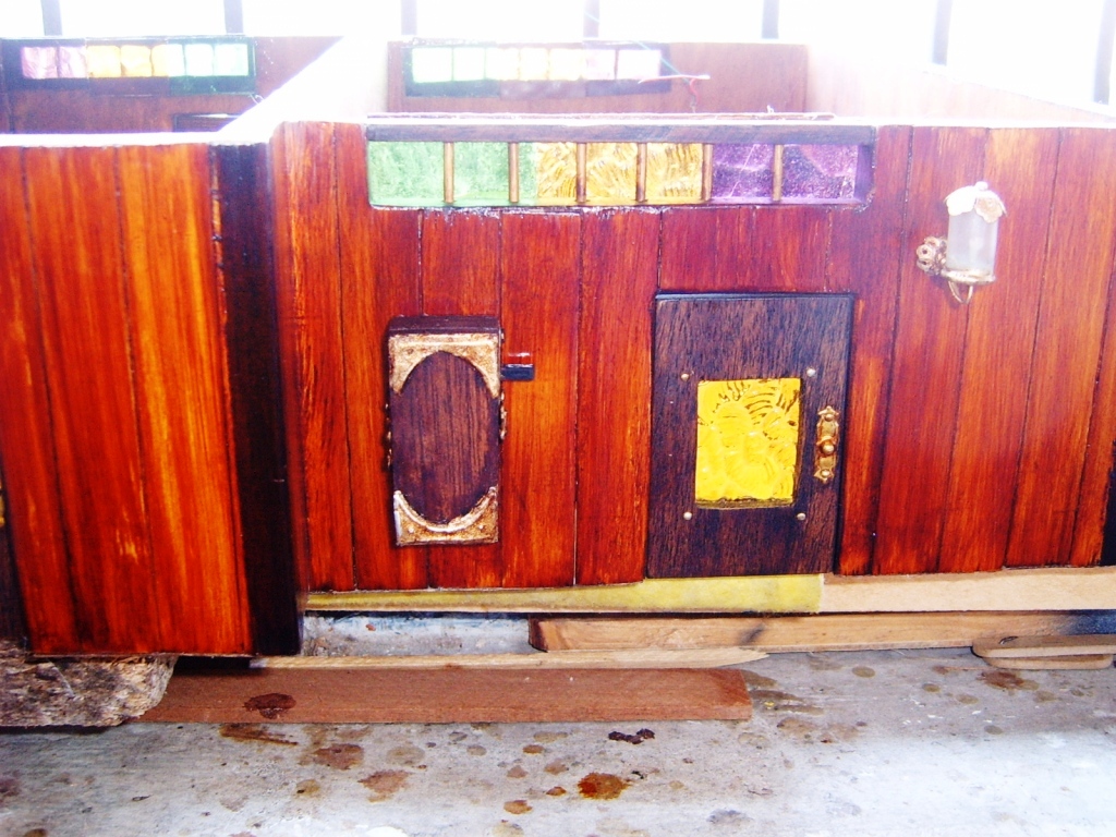

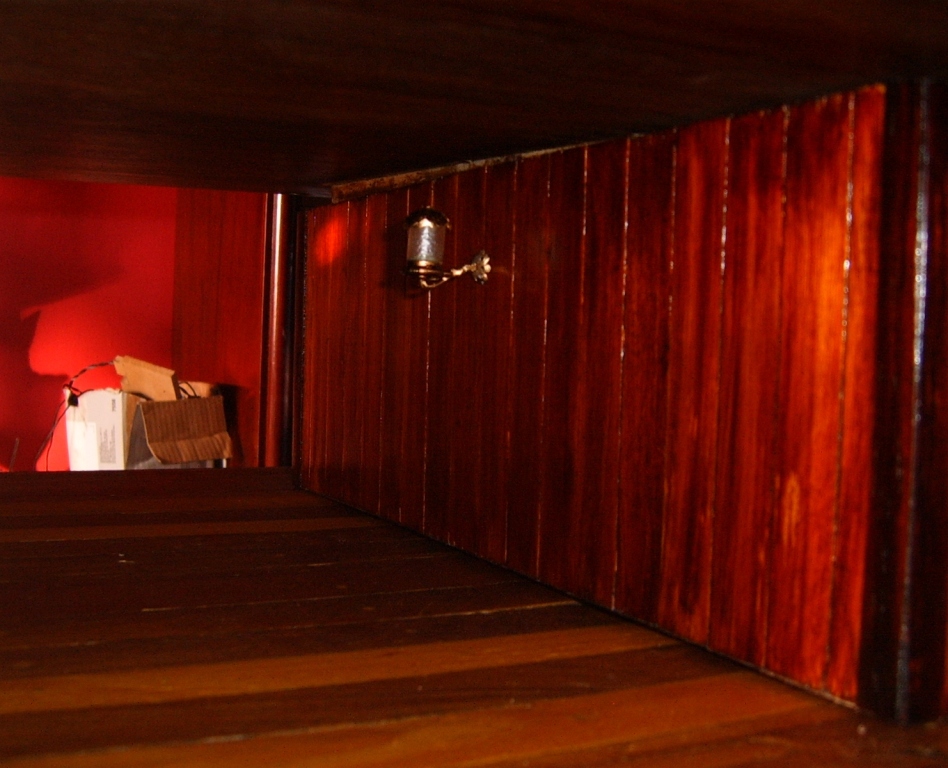

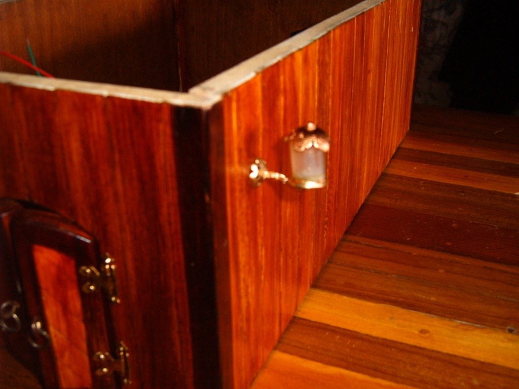

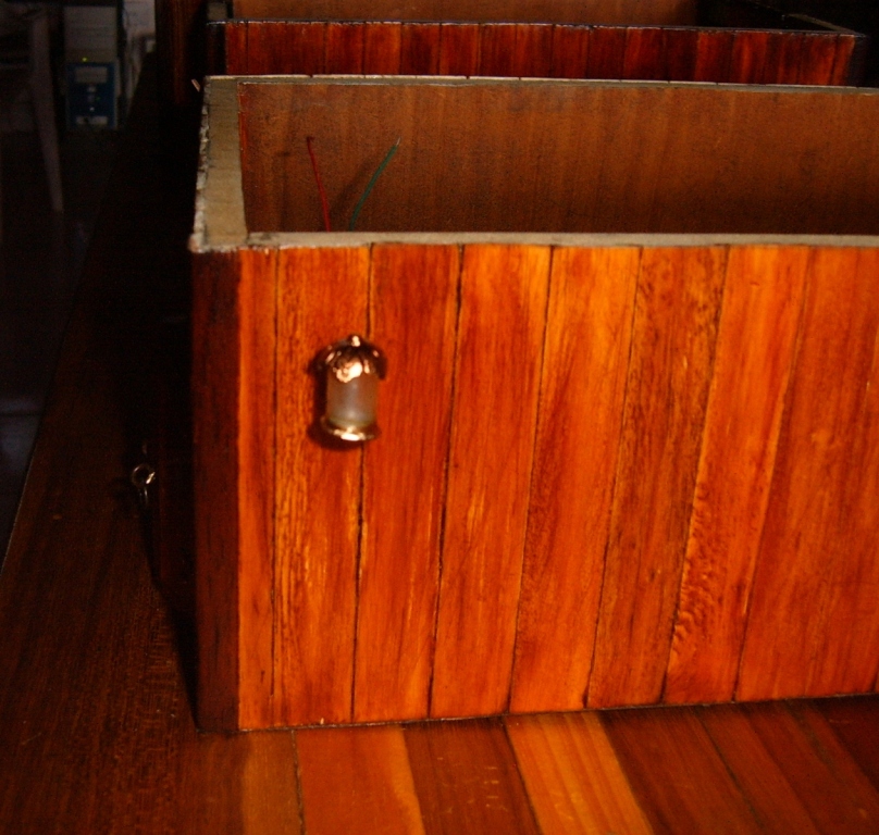

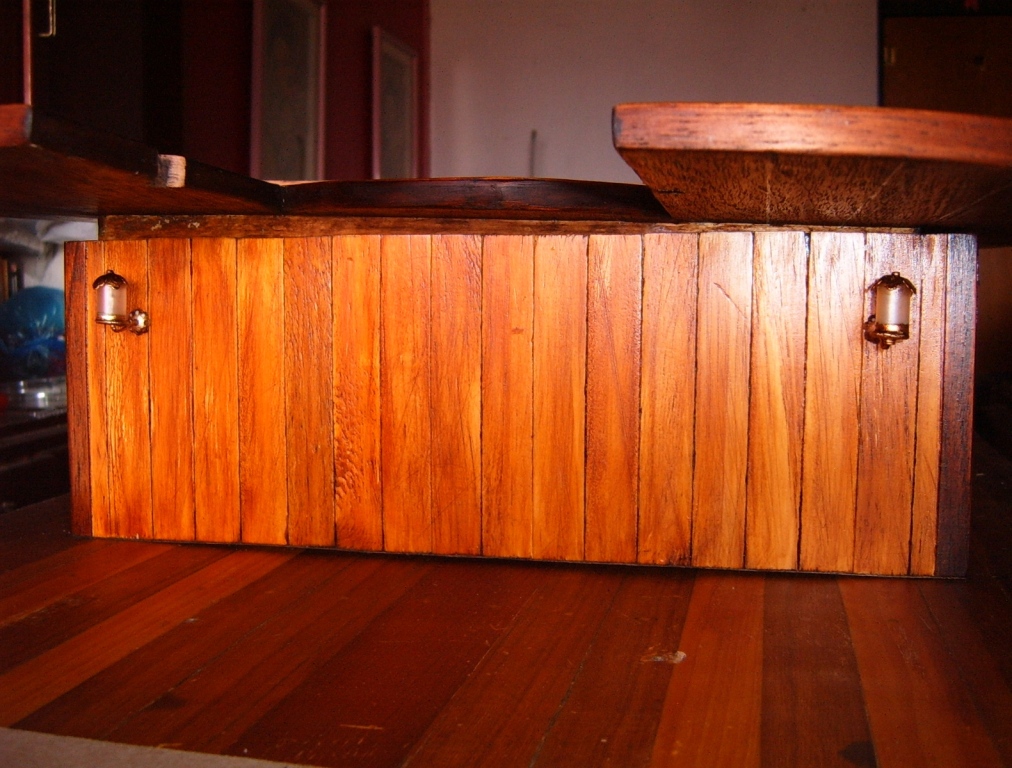

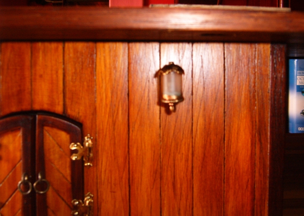

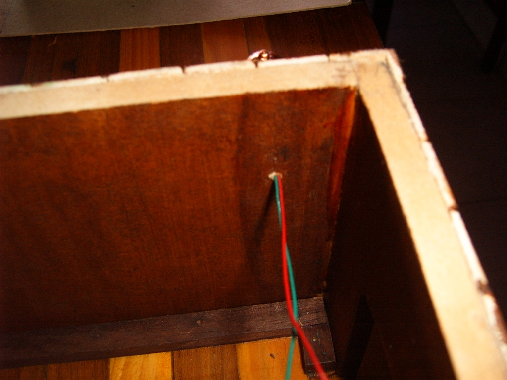

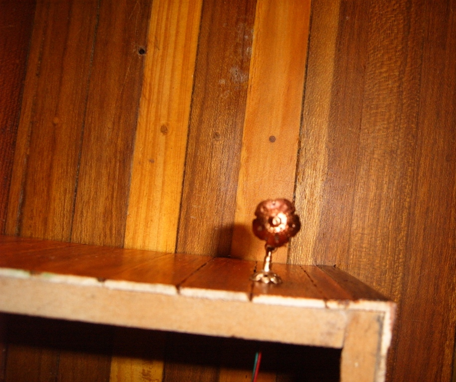

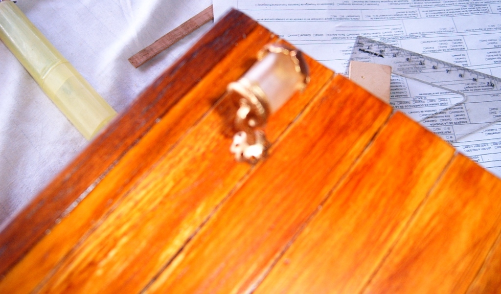

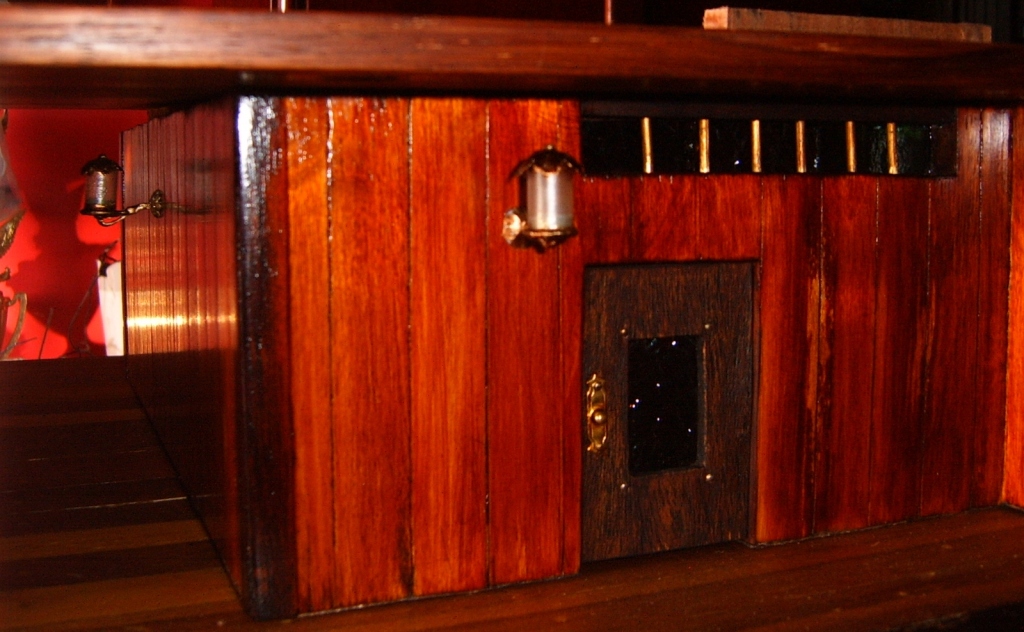

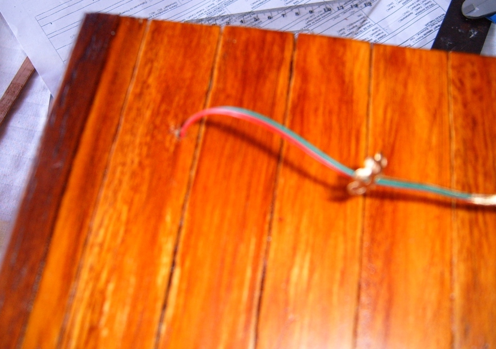

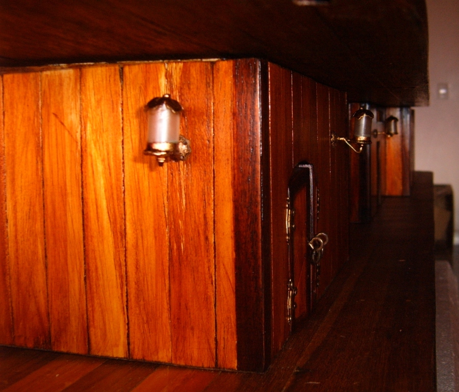

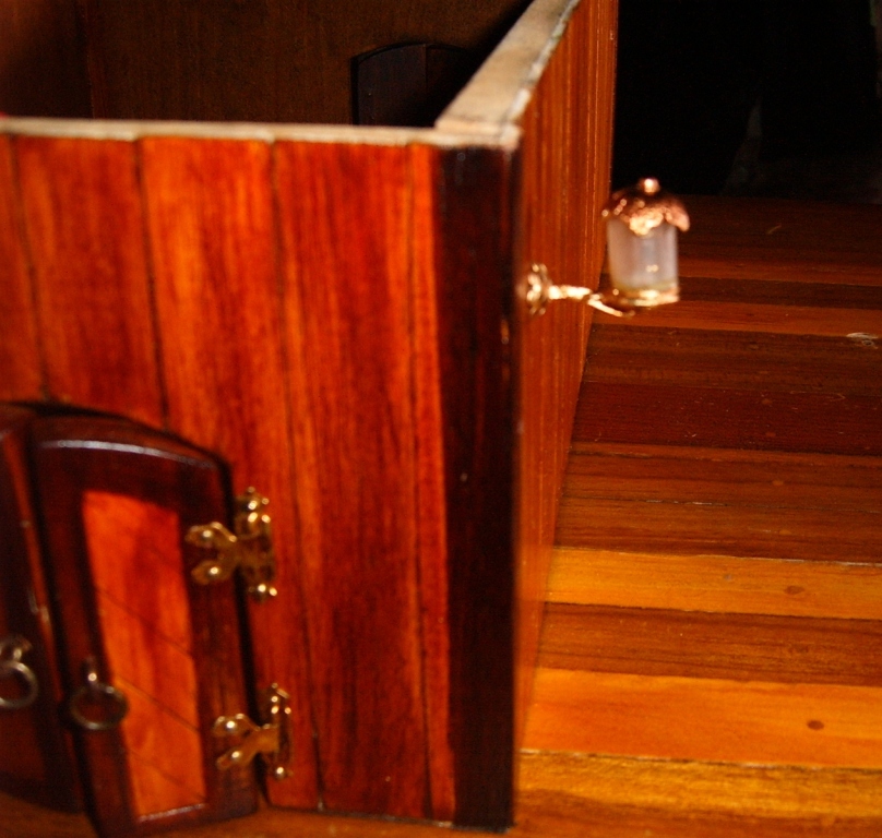

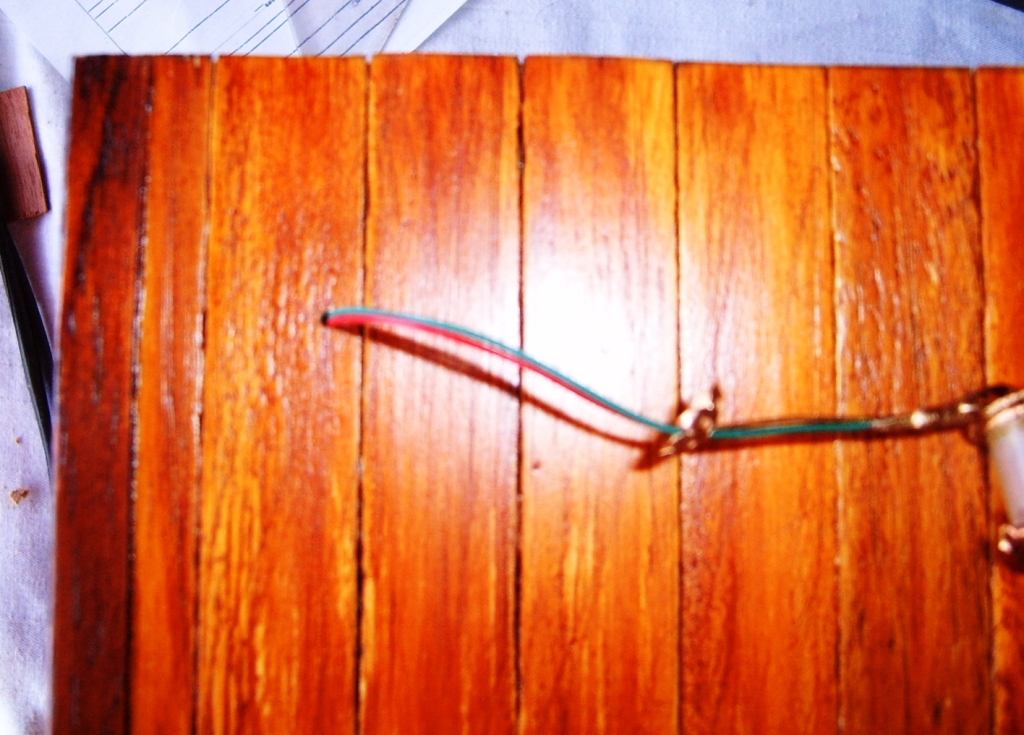

coloco las lamparas en las parte exterior de los mamparos, tan solo con una pequeña perforacion y una gota de colbon, se introduce ls cables, se hace una suave presion al capuchon, se limpia el exceso de cola con un trapo humedo y se deja secar............
coloco varias fotos a continuacion..........................
luego de marcar la ubicacion de la lampara
perforo, agrego una gota generosa de colbom
e introduzco la lampara y presiono el capuchon que va  ala pared del mamparo..............
dejo secar y esta fija............
muy sencillo....
muy sencillo....

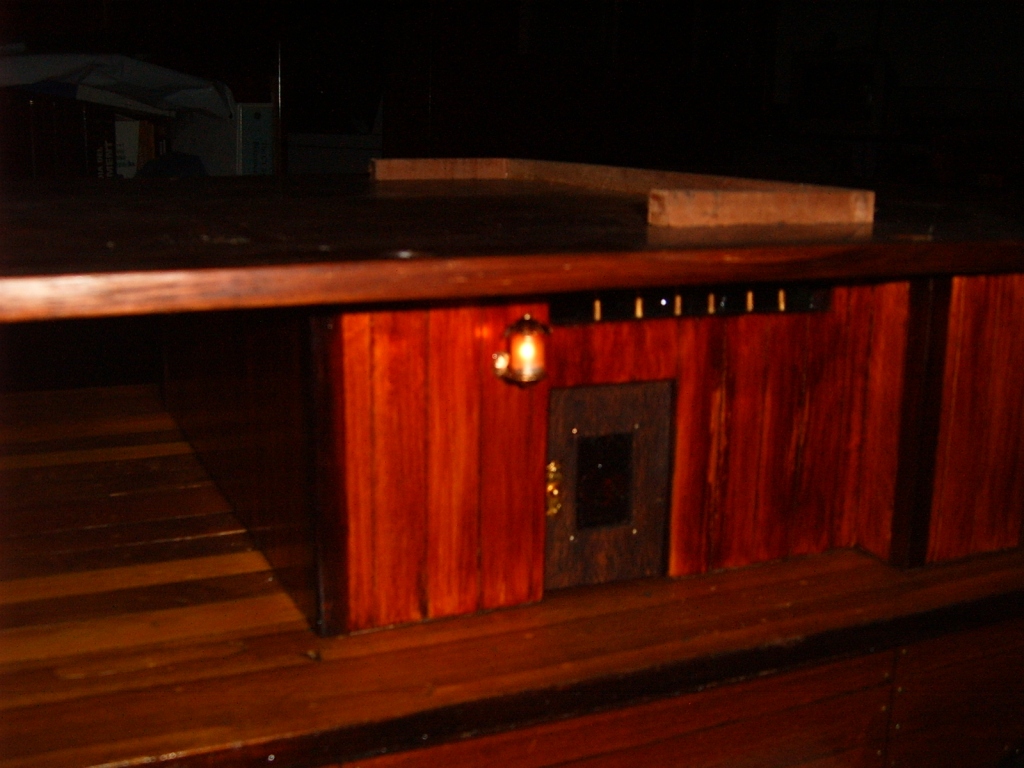

parte de adentro.......
vista aerea
vista aerea
vista lateral...........

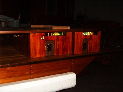

quedaron fijas las lamparas del exterior de la primera cubierta.....

Muy buenas las lamparitas compa, ¿las has hecho tú o las has comprado? quedan muy bien.
Saludos. :D
Modelos Terminados
ImagenImagenImagen
compa en el las primeras paginas estan el paso a paso de como hice las lamparitas, con manguera plasticas y accesorios de bisuteria, y pegante y pintura je je je..... cuando tenga chance y tiempo vealo para qu mire de donde salieron las lamparitas, no aqui no hay tiendas que vendan esas cosas, por eso el misi esta quedando criollito todo hecho por mi hasta la mas minima cosita,,,,,,,,,,,,

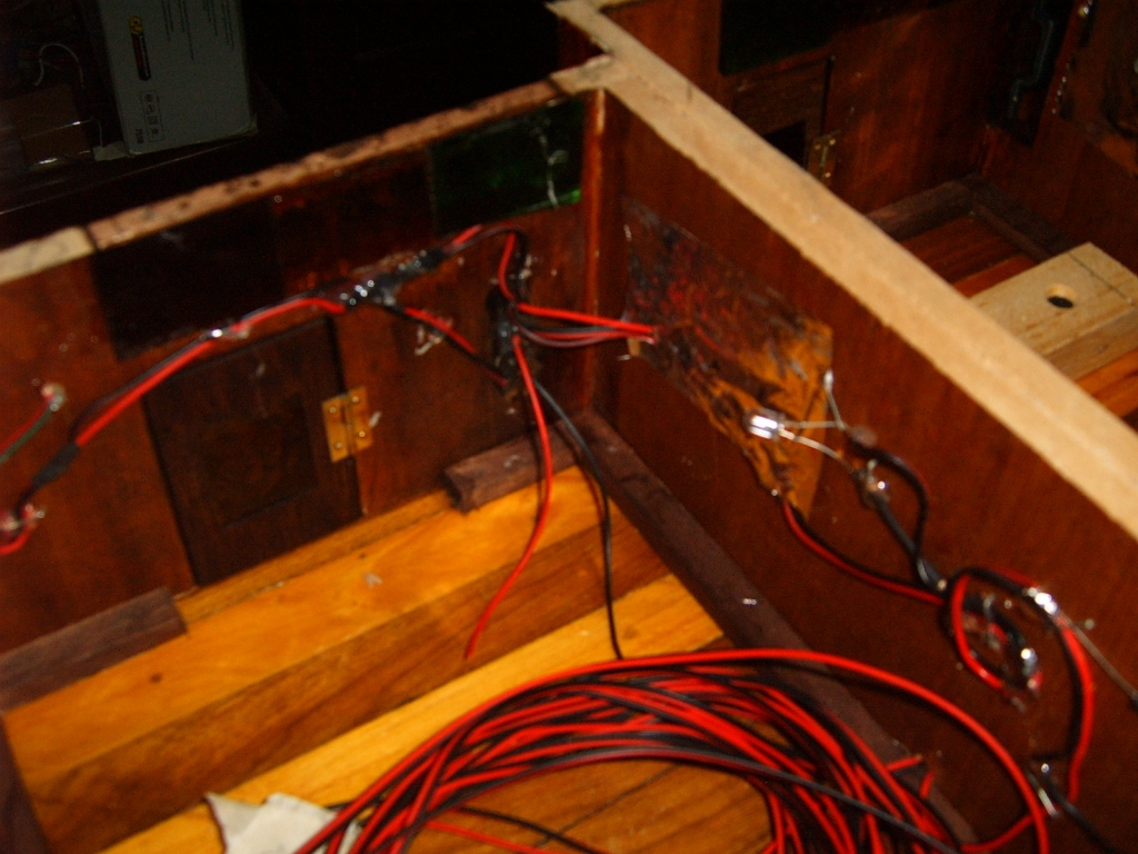

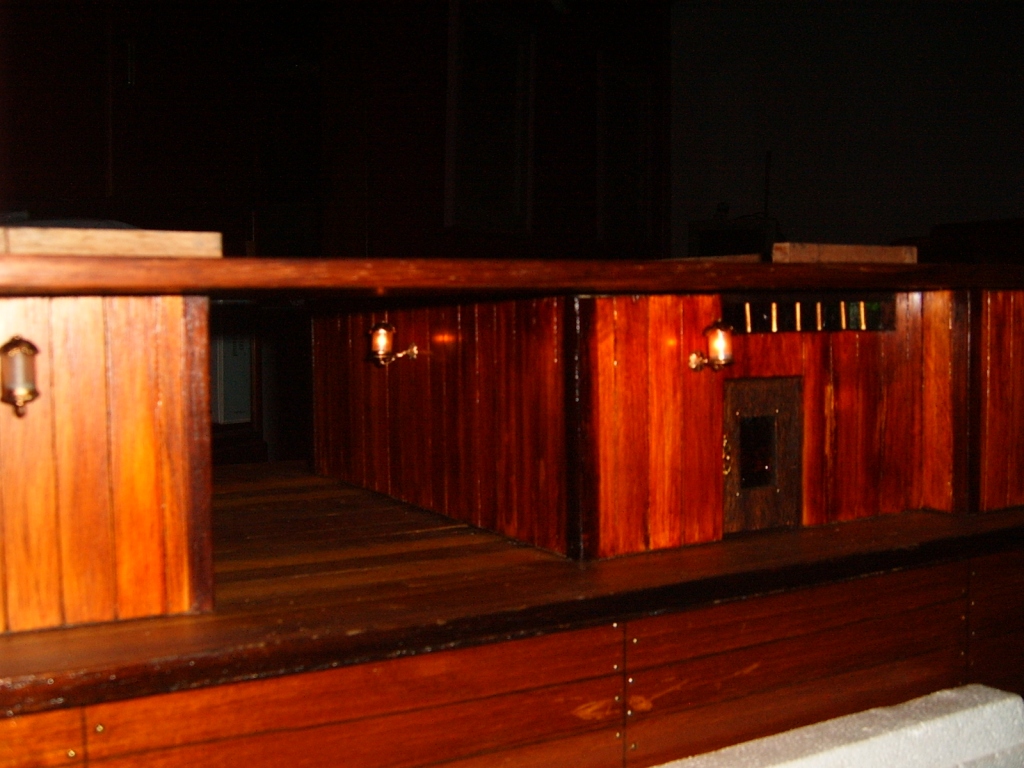

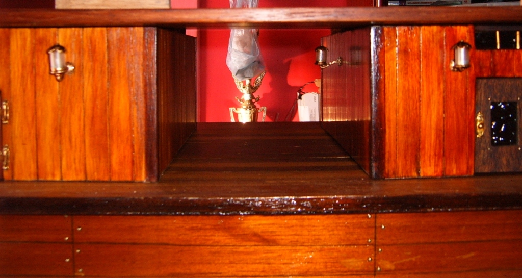

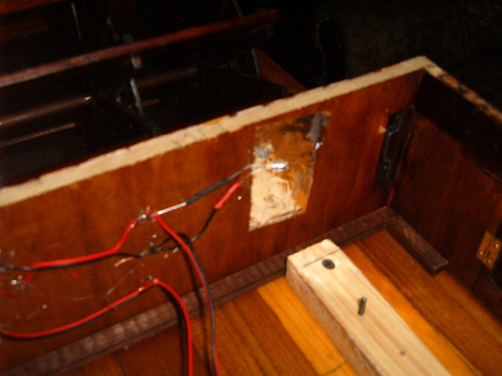

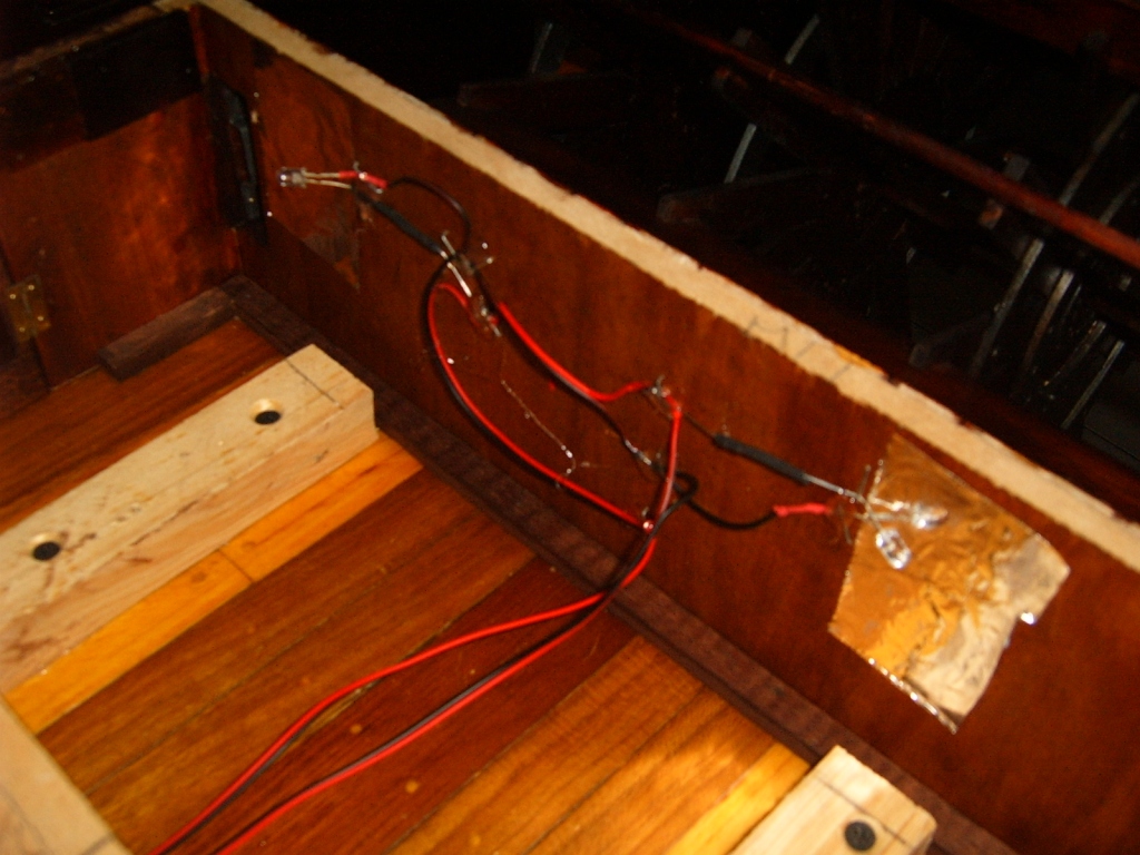

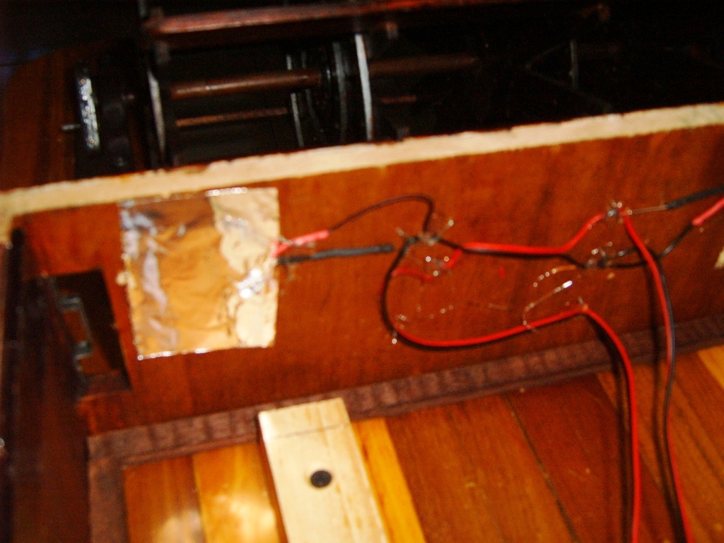

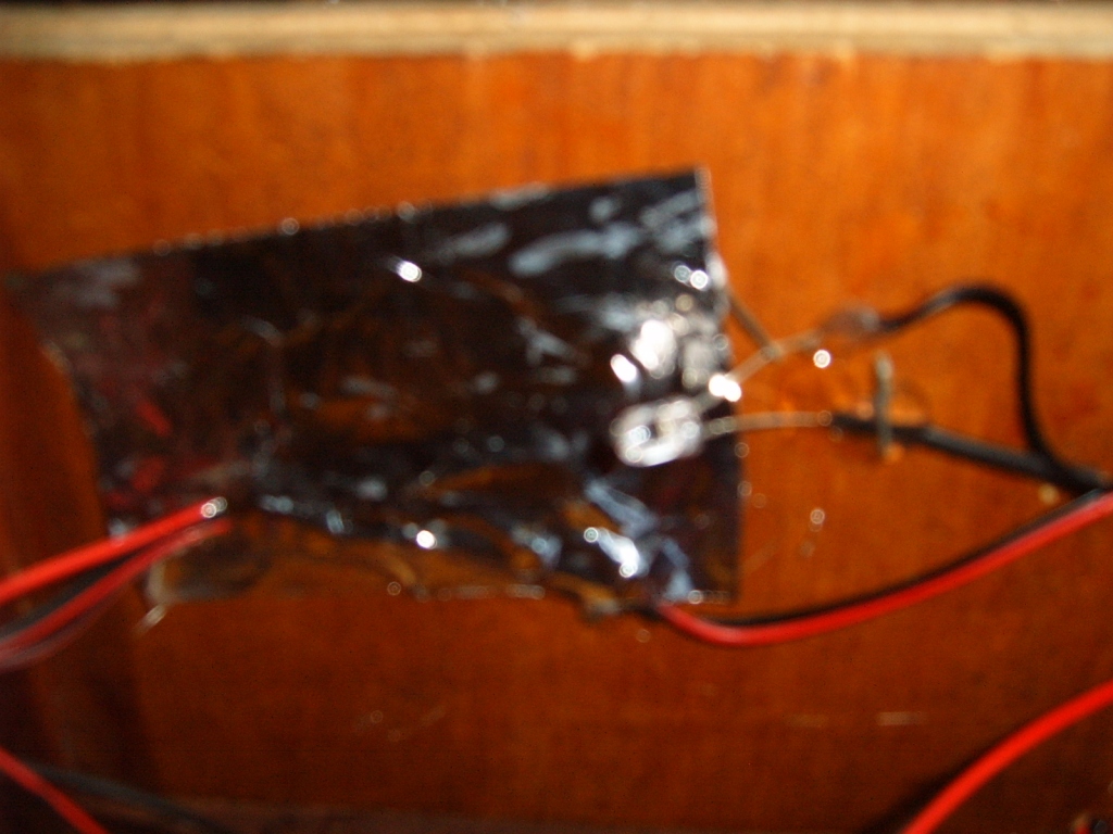

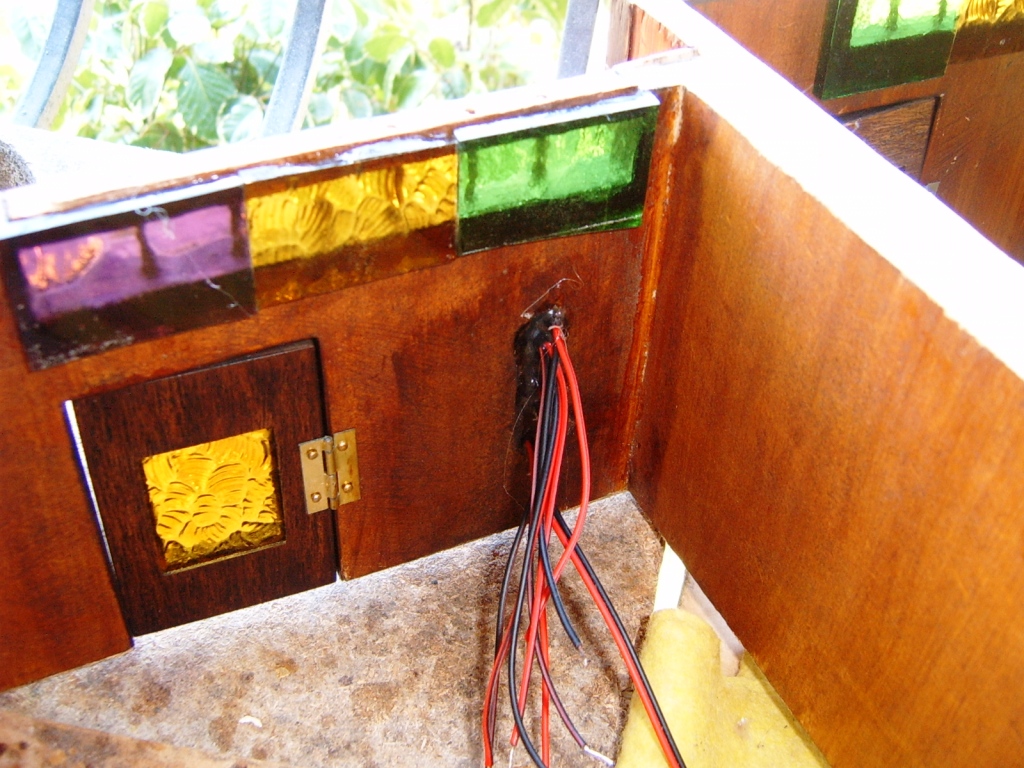

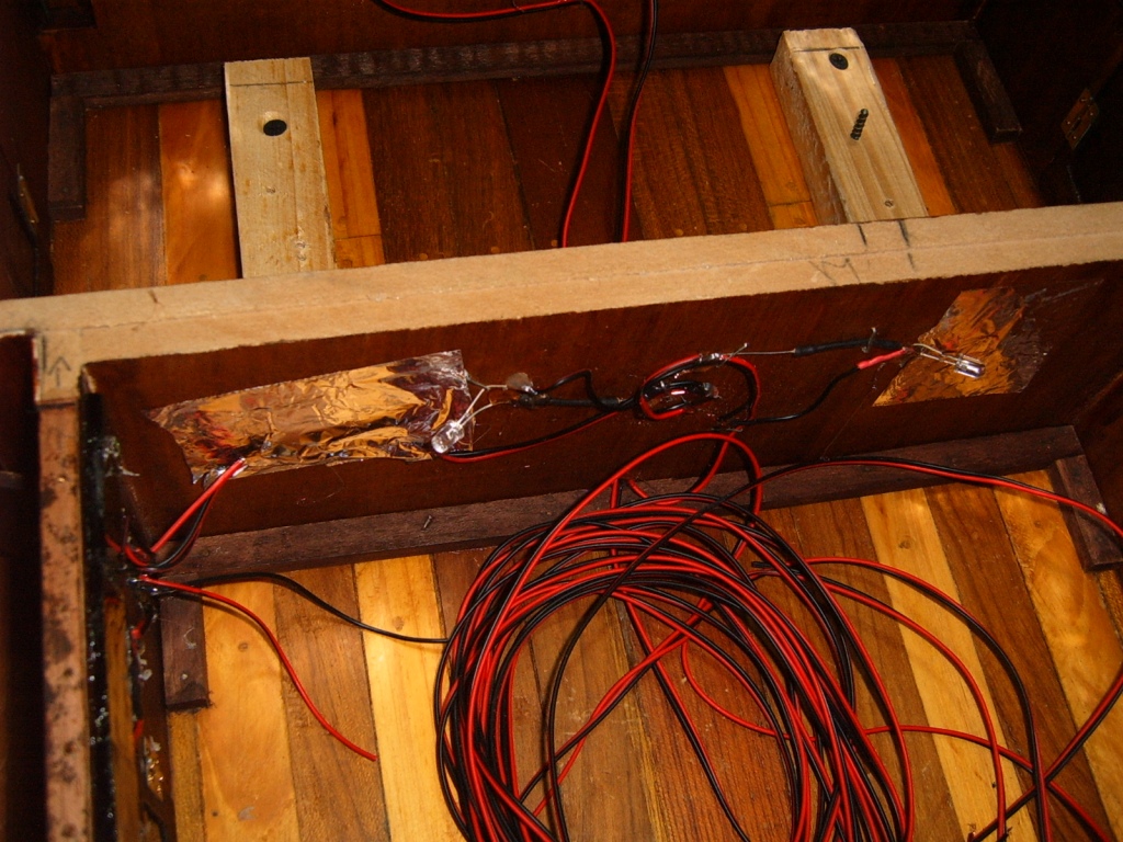

empece a colocar la luz del interior Leps, y a hacer las conexiones d elas lamparas, coloco fotos de lo que hice hoy, las fotos son tomadas en total oscuridad.........
no estoy usando los reguladore de 12 v, aun los apropiados... luego los comprare, asi que la luz sera mas brillante, iluminara mas....
los leps de la iluminacion interior, llevan cada uno una resitencia, y esta conectados en paralelo...
pegue atras de ellos en la pared del mamparo, un recorte de papel aluminio, para aprovechar mas el reflejo de la luz que da hacia la pared opaca....
ese royo de cable, va ir pasando por todo el alrededor d ela cubierta a medida que vaya colocando leps...
las conexiones luego de soldadas, sus uniones lleva termoencogible, algunas cinta aislante usada para conexiones electricas, y por ultimo las selle con silicona.....
x la estetica va cubierto el interior y no se vera, si no la hubiera colocado en tuberia....

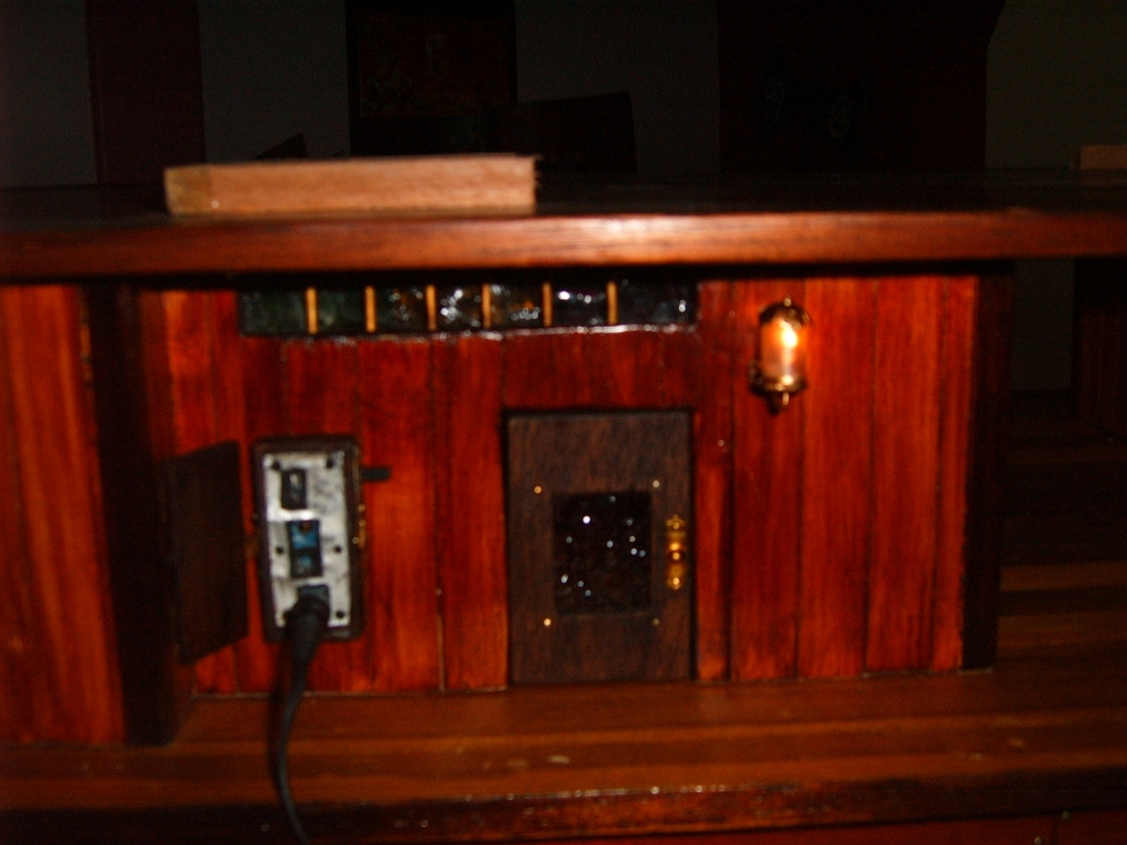

encendida la luz del interior, el regulador que use no es el definitivo, estoy probando con uno de cargar celulares, 4.8v 350aM...

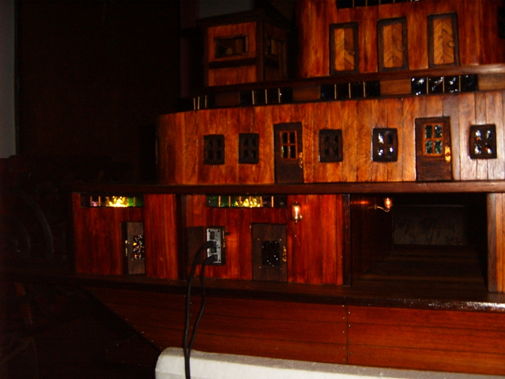

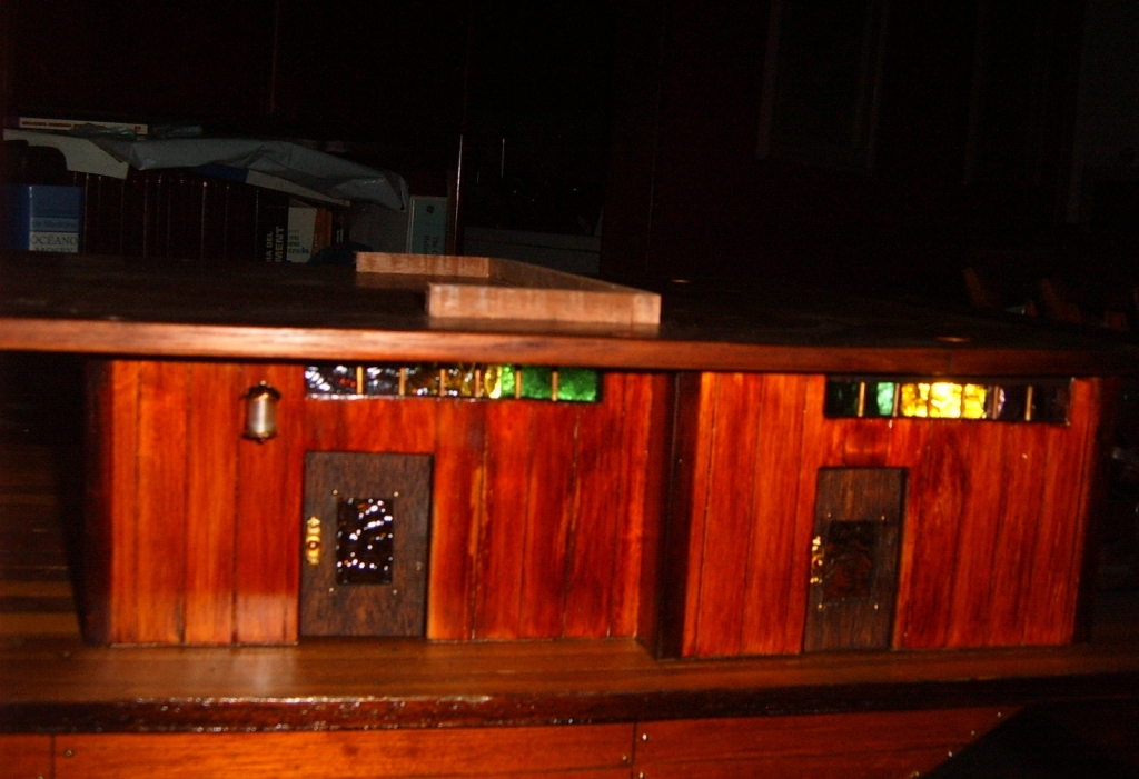

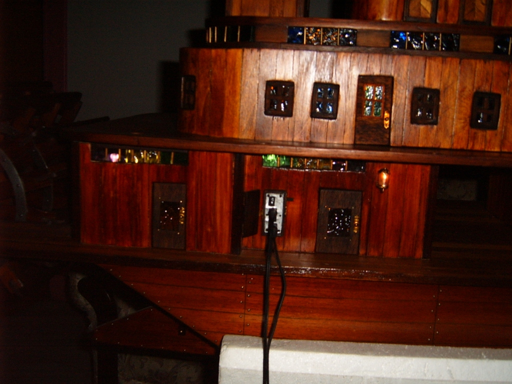

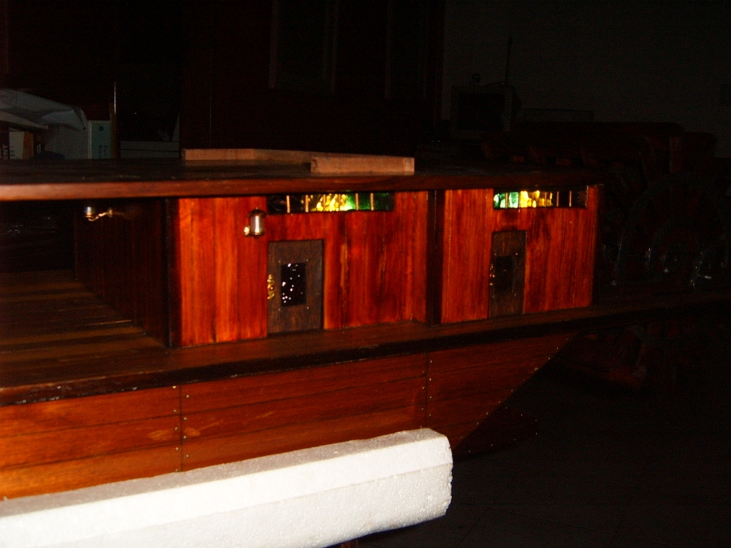

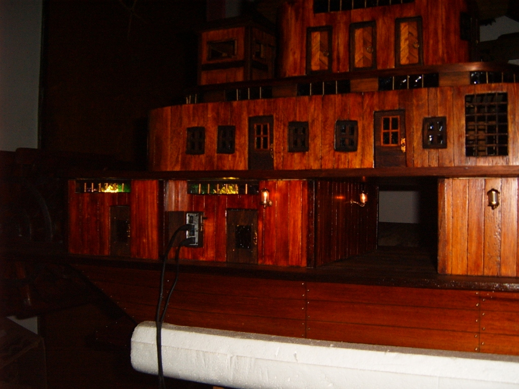

probando las luces tanto exterior como interior......................
mañana continuare con las que faltan de la primera cubierta.......
probando las lamparas......
estan prendiendo con 4.8v. luego le compro el regulador de 12, alumbraran mas intensas........

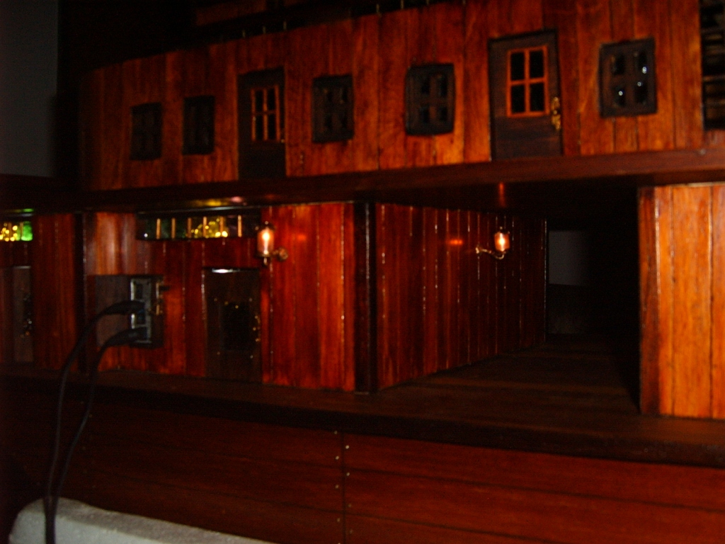

luz interior
luz interior
ambas luces encendidas, interior leps y lamparas exterior...........
