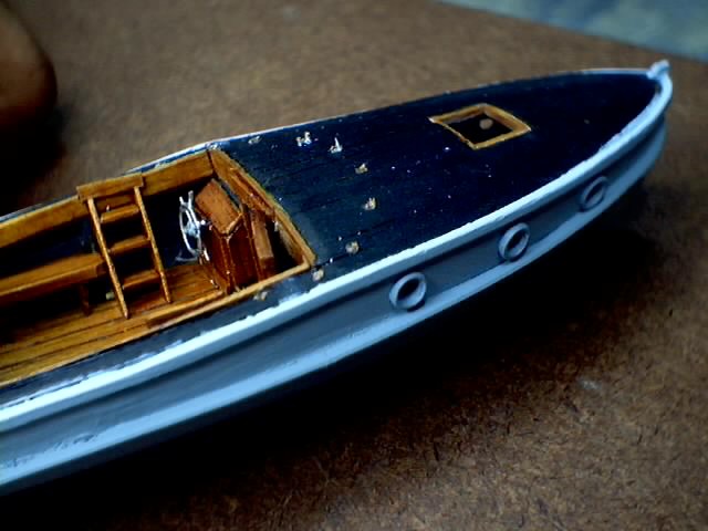

Hola:
Gracias Norberto, me alegra que te haya gustado el video.

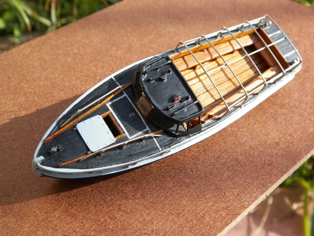

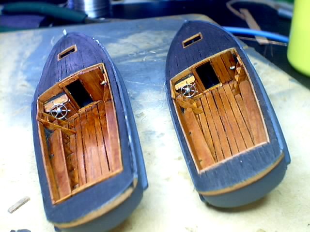

Bueno, en esta oportunidad les traigo los adelantos que les hice a las lanchas que ya las tengo terminadas.
Ahora solo faltan un par de lanchas mas del otro modelo para tener todas las embarcaciones auxiliares terminadas, cuando concrete estas ultimas "colgare" todo del barco.
Voy como siempre con el PAP y las fotos.
DE LA ULTIMA VEZ HABIAN QUEDADO ASI, SOLO AGREGUE EL TIMON.

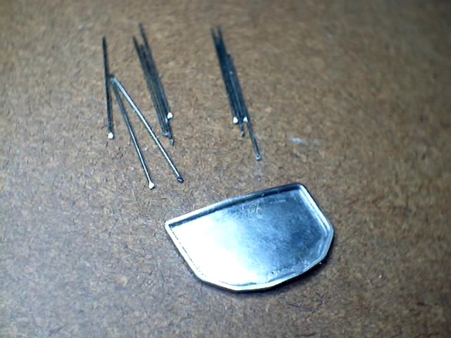

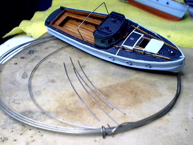

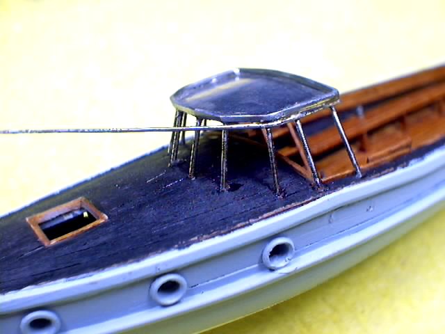

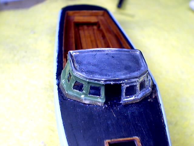

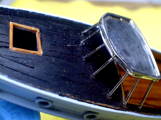

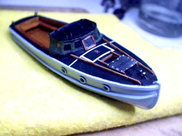

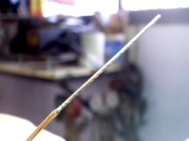

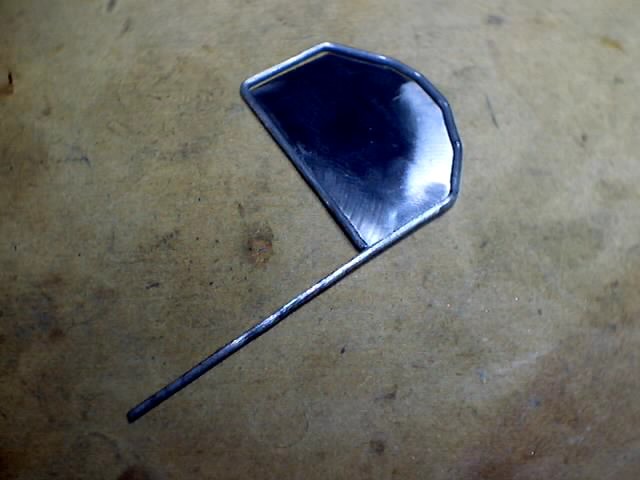

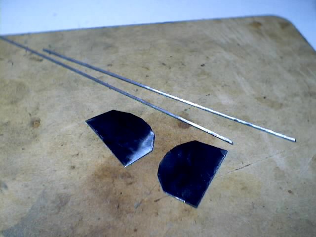

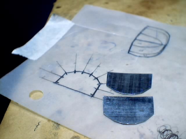

PARA HACER LOS TECHOS USO UNA CHAPA DE LATA DE THINNER, LOS QUE CORTE SEGUN MEDIDAS DEL PLANO.

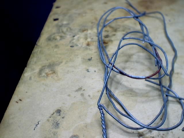

Y PARA HACER LOS BORDES Y OTROS DETALLES ESTE ALAMBRE ZINCADO
UNA VEZ LIMPIO EL ALAMBRE Y ESTIRADO CON EL METODO DE AMASADO QUEDA SI, PREVIAMENTE ESTAÑO AMBAS PIEZAS
EL ALAMBRE LO SUELDO EN TODO EL CONTORNO PARA HACER EL ANTIGOTERO.

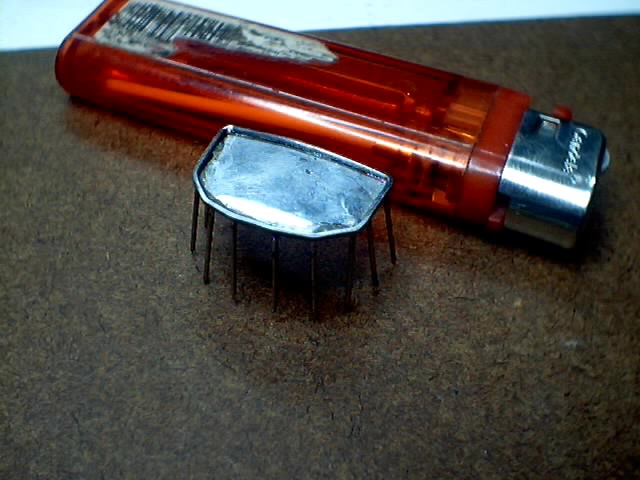

UNA VEZ SOLDADO CURVO EL TECHO PARA HACERLE LAS CAIDAS A AMBAS BANDAS, PARA HACER LOS PARANTES USO ALFILERES

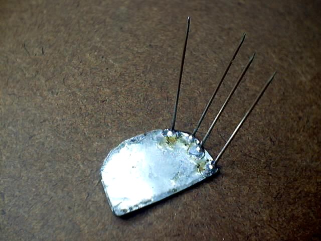

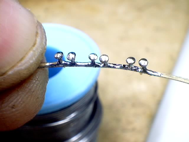

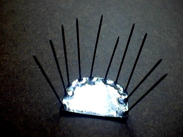

LUEGO VOY SOLDANDO LOS ALFILERES PARA HACER LOS DIEZ PARANTRES QUE LLEVA EL TECHO.
HASTA COMPLETAR TODOS

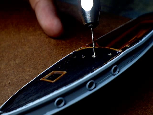

LUEGO COPIO Y CON UN COMPAS TRANSLADO LOS PUNTOS DONDE HAY QUE HACER CADA PERFORACION DE LOS PARANTES
LAS PERFORACIONES LISTAS PARA RECIBIR EL TECHO.
LUEGO AJUSTO BIEN LA DISTANCIA ENTRE PARANTES Y LA PIEZA QUEDA LISTA PARA SER COLOCADA, LAS DISTANCIAS DEBEN SER EXACTAS PARA QUE ENTRE DE PRIMERA CADA PARANTE EN SU RESPECTIVA PERFORACION.

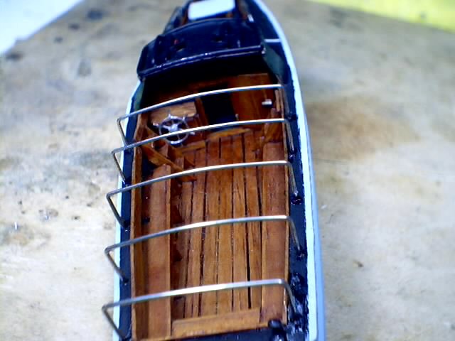

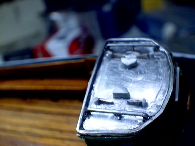

UNA VEZ COLOCADO Y CEMENTADO AL CASCO LE HAGO EL BORDE INFERIOR. PARA HACERLO USO UN HILO DE COBRE DE UN CABLE AL CUAL ESTAÑE PREVIAMENTE, LAS SOLDADURAS DEBEN HACERCE RAPIDO Y PRECISAS PARA EVITAR QUE SE DESUELDE OTRA PARTE YA SOLDADA.
QUEDA ASI
QUEDA ASI
LUEGO HAGO LA PARTE DE ABAJO DEL COPICK, EN EL CENTRO DEJO SIN BASE PORQUE AHI POSTERIORMENTE VA LA BANDEROLA DE MADERA.

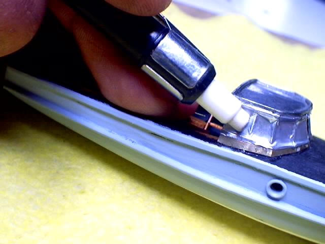

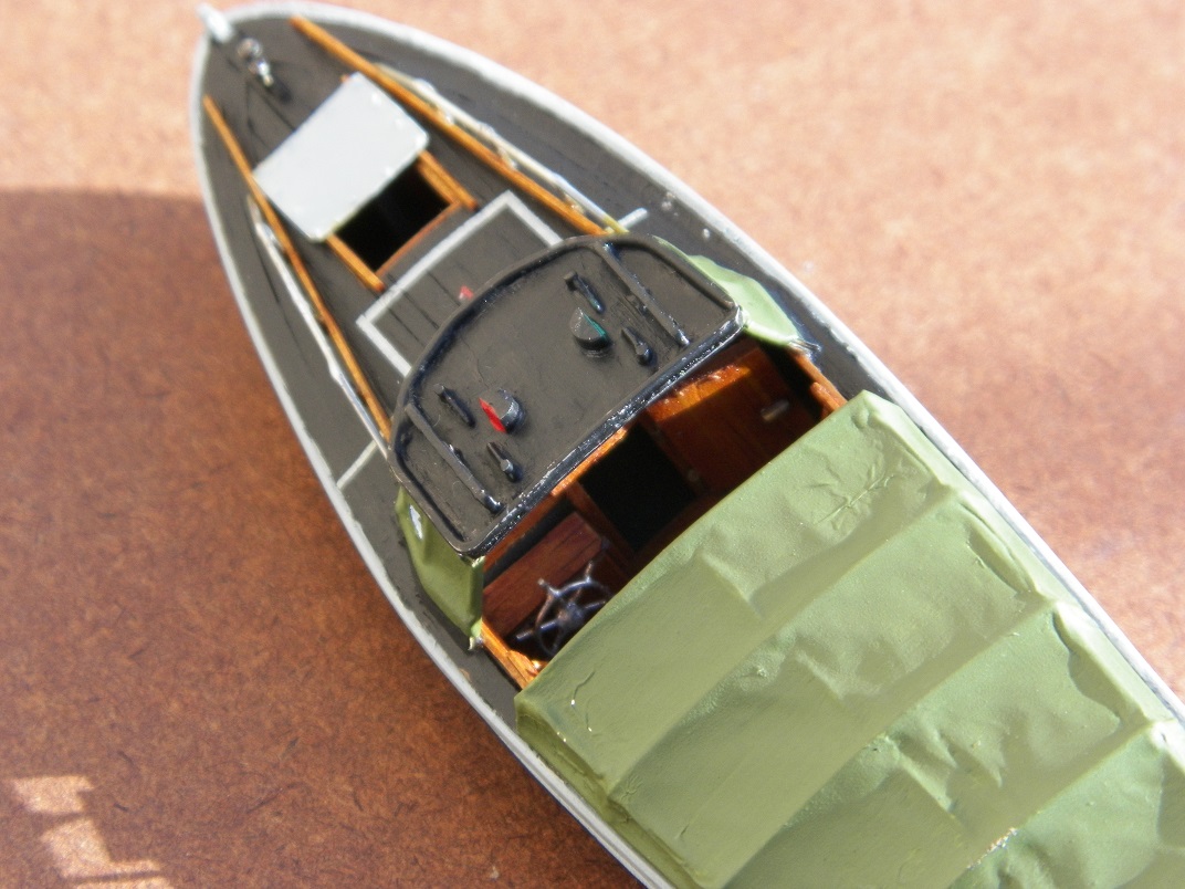

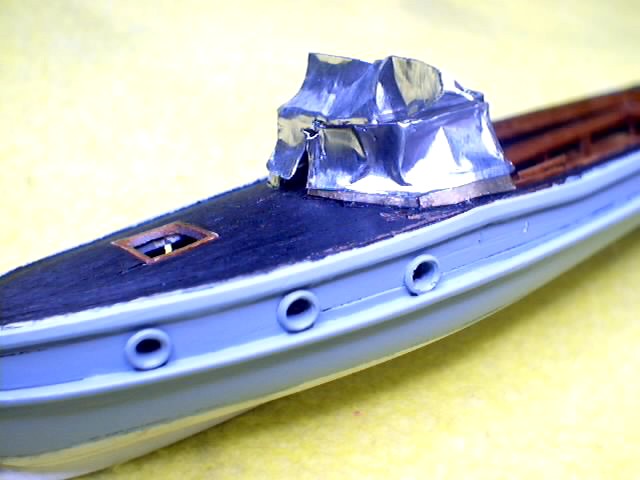

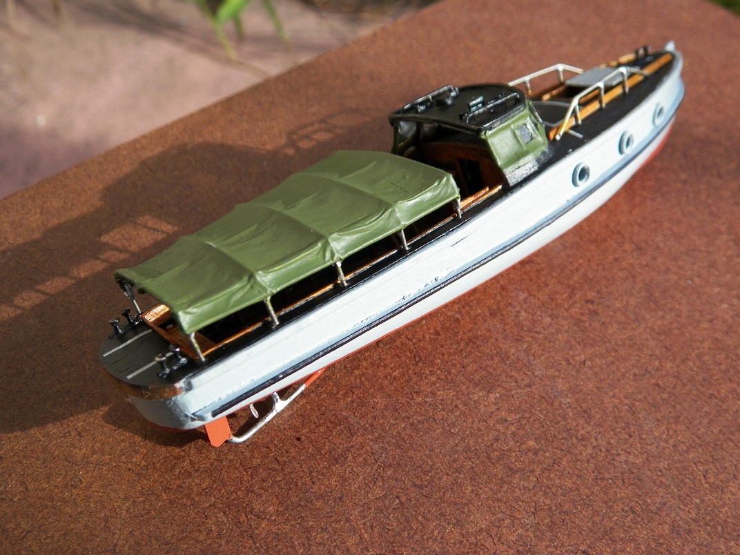

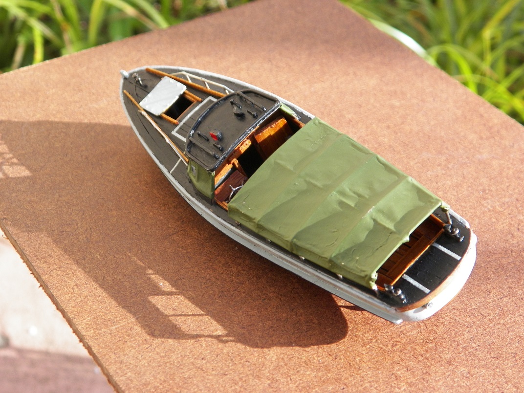

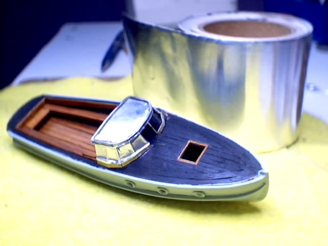

Quiero hacer una aclaración, este paso a paso muestra una de las lanchas que decidi hacer con las lonas colocadas, la otra es lo mismo nada mas que queda descubierta.

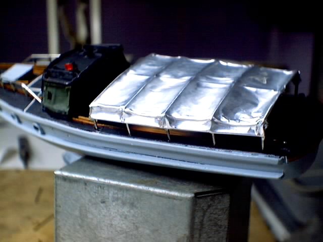

luego con papel aluminio autoadhesivo cubo el copick donde va a ir colocada la lona
corto el excedente
corto el excedente
para darle la forma a lo que seria la lona uso la goma de un lápiz mecanico que es suave y no raya.
a continuación le doy una mano de pintura

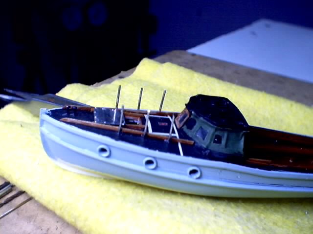

en el techo agrego los detalles de las luces de navegación y los porta carteles plegables. supongo que eran carteles que allí se colocaban porque en alguna foto se ven plegados y en otras como una especie de "cartel" en forma vertical.
también agrego la banderola de madera que permita el exceder al copick desde la cubierta de proa.
con alfileres y un trocito de chapa hago las cornamuzas

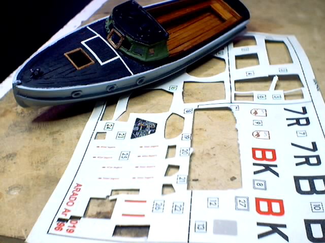

aprovechando las calcos que me sobraron del avión hago las líneas que iban dispuestas en la cubierta también el numero identificatorio de la lancha

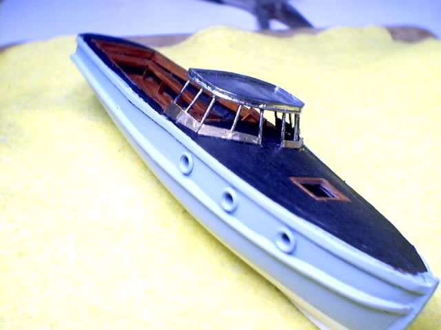

luego agrego los otros detalles de la popa, como la escotilla.

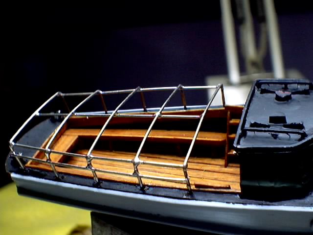

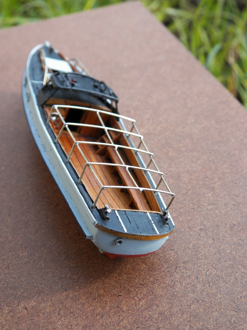

y las barandillas también echas con alfileres soldados
para hacer la toldilla uso alambre acerado, aprovechando que este ya esta doblado para darle la forma de la caída.
una vez centrado todo...
le sueldo los largueros
también uso aluminio autoadhesivo para simular la lona
la que va sin lona queda asi

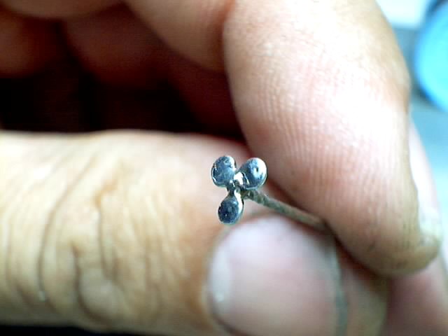

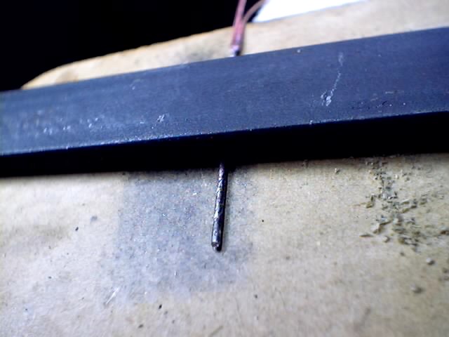

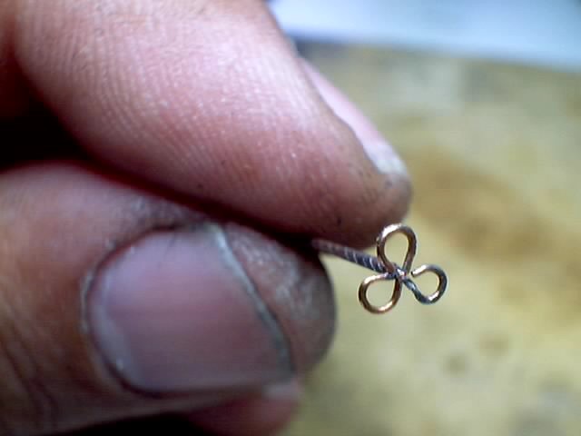

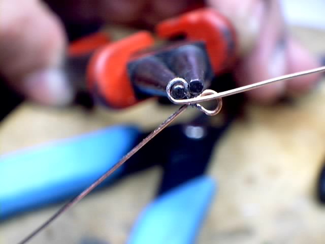

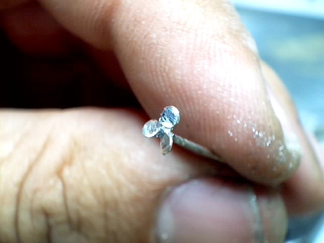

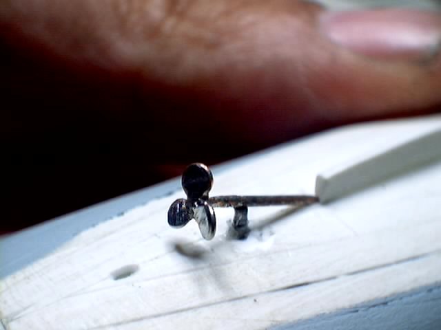

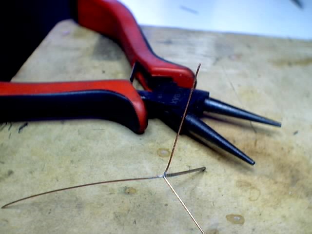

Para hacer las hélices use un método similar al usado en los timones.
voy con el PAP

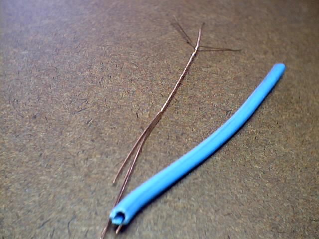

comienzo retorciendo tres filamentos de un cable de luz, uno por cada pala.
una vez estañada la parte que va hacer de eje o bocina la amazo con una hierrito sobre la mesa, esto es para hacerla cilíndrica y que no se note que son cabales retorcidos.
queda así.
queda así.
separo las tres espigas que se van a convertir en palas, para confeccionarlas uso una pinza de puntas redondas.
doblo una a una y corto el excedente.
lista para recibir el estaño
una vez estañado queda asi, al soldar se debe usar fundente para que el estaño se aplane bien.
finalmente se le da un poco de inclinación a cada pala para simular el corte.

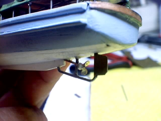

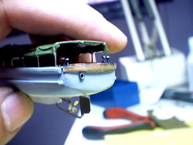

luego voy armando directamente sobre el casco, todo va soldado.

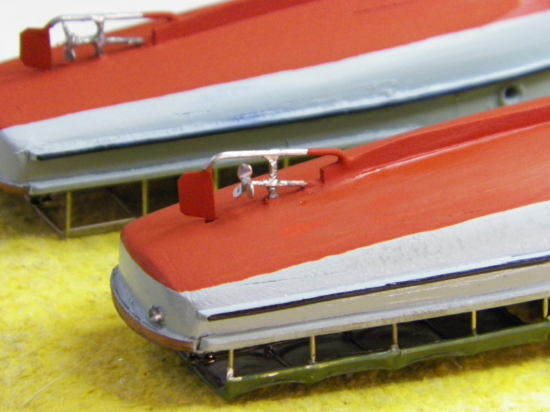

el conjunto de propulsión es todo metálico hecho con el mismo alambre soldado, el timón es una chapita de bronce cortada a la medida.
agrego el tubo de escape del motor, es una válvula de encendedor

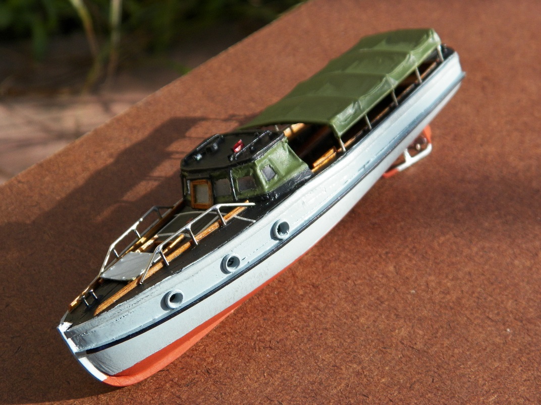

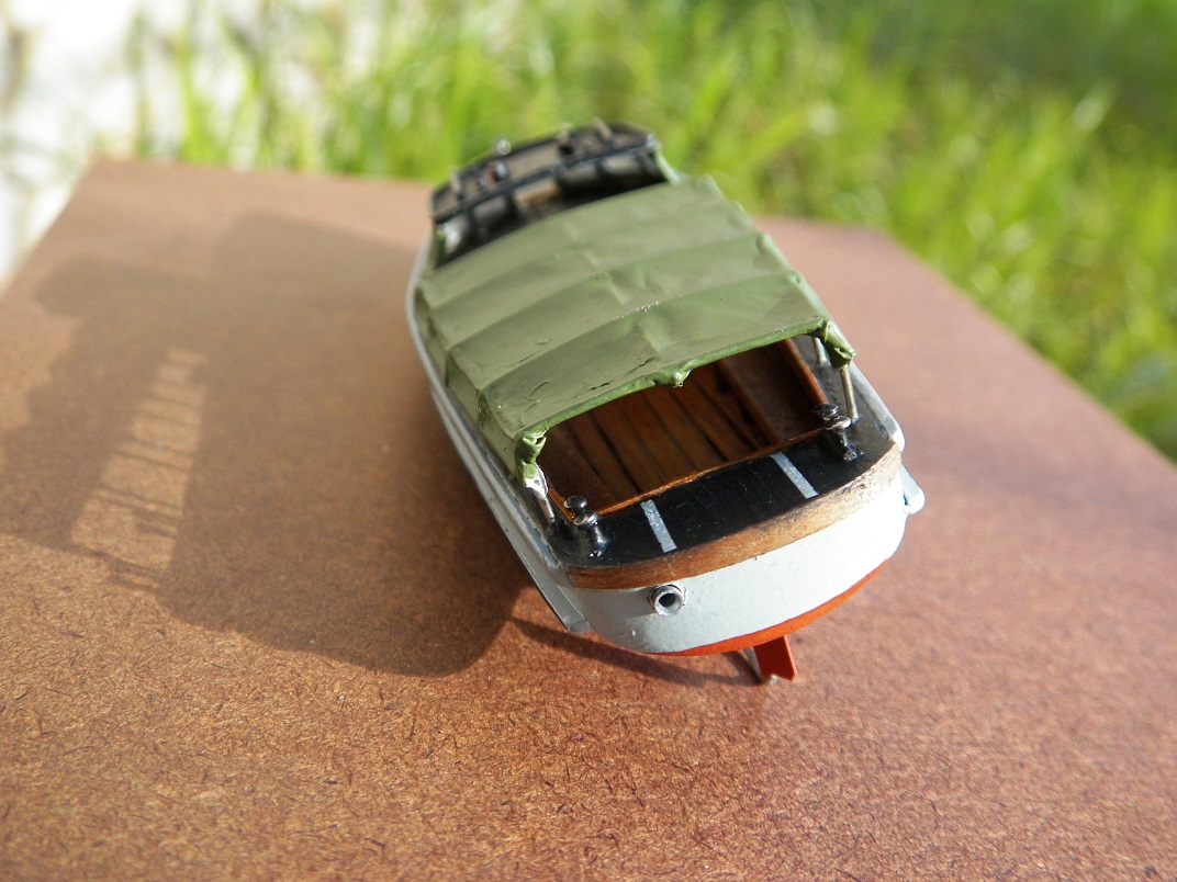

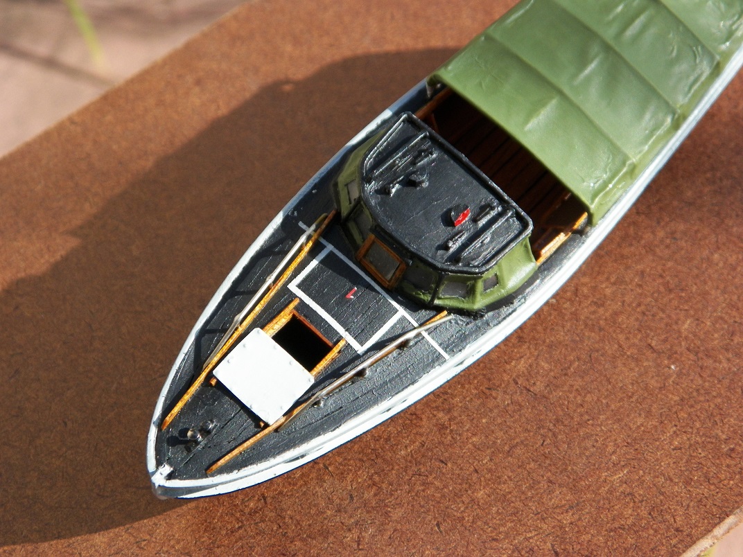

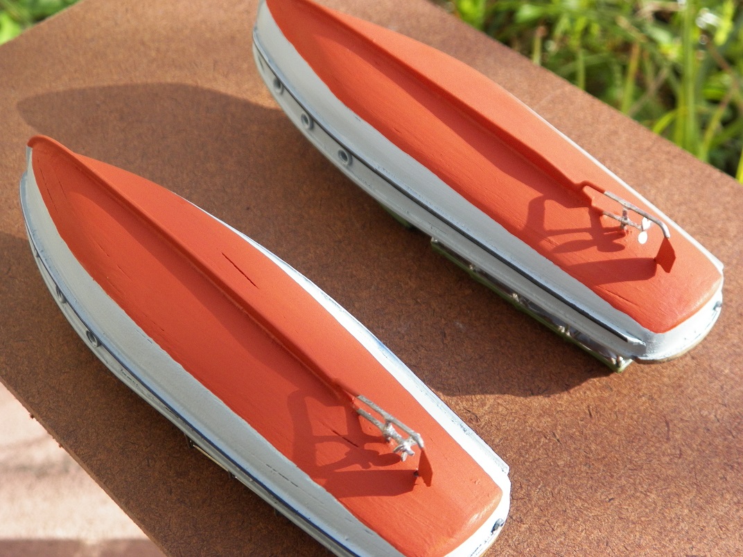

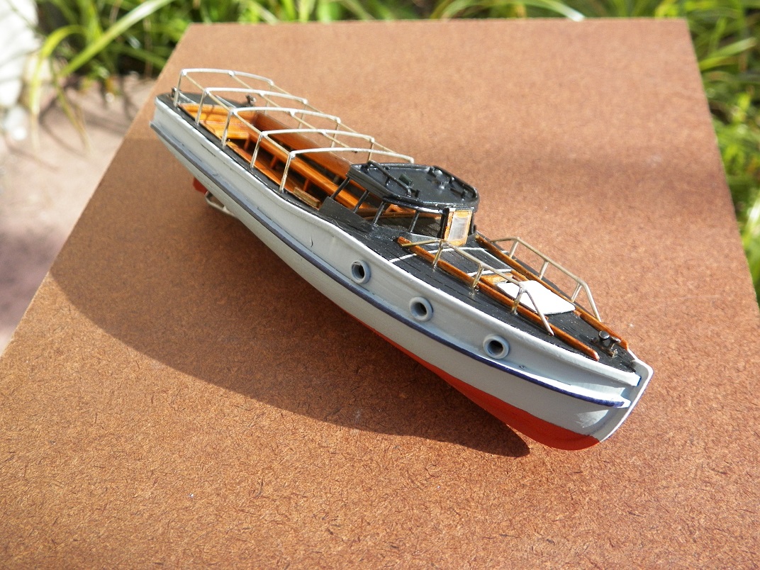

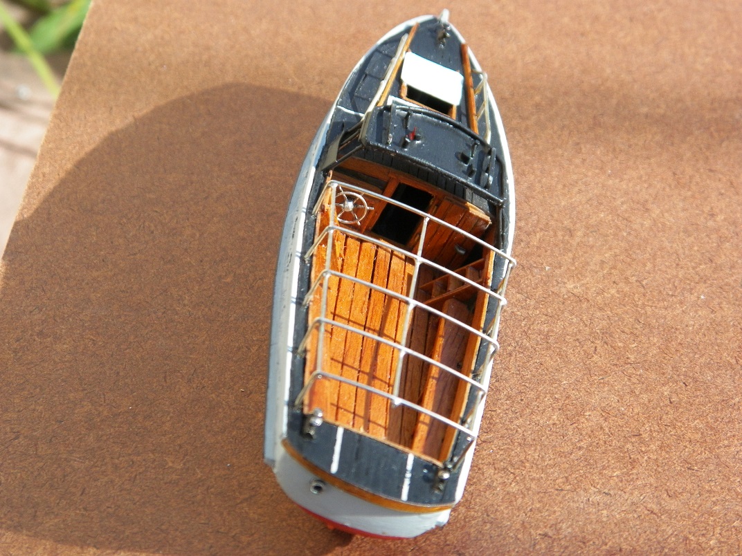

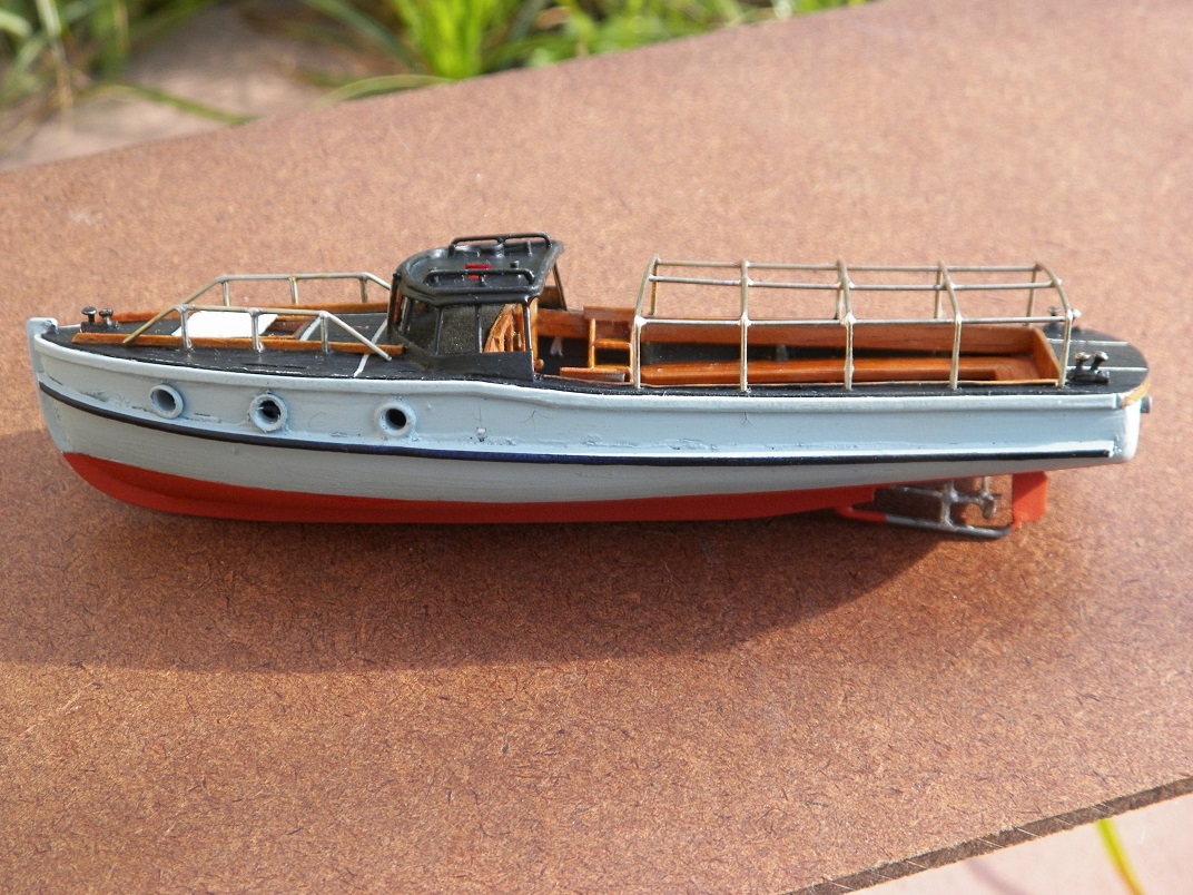

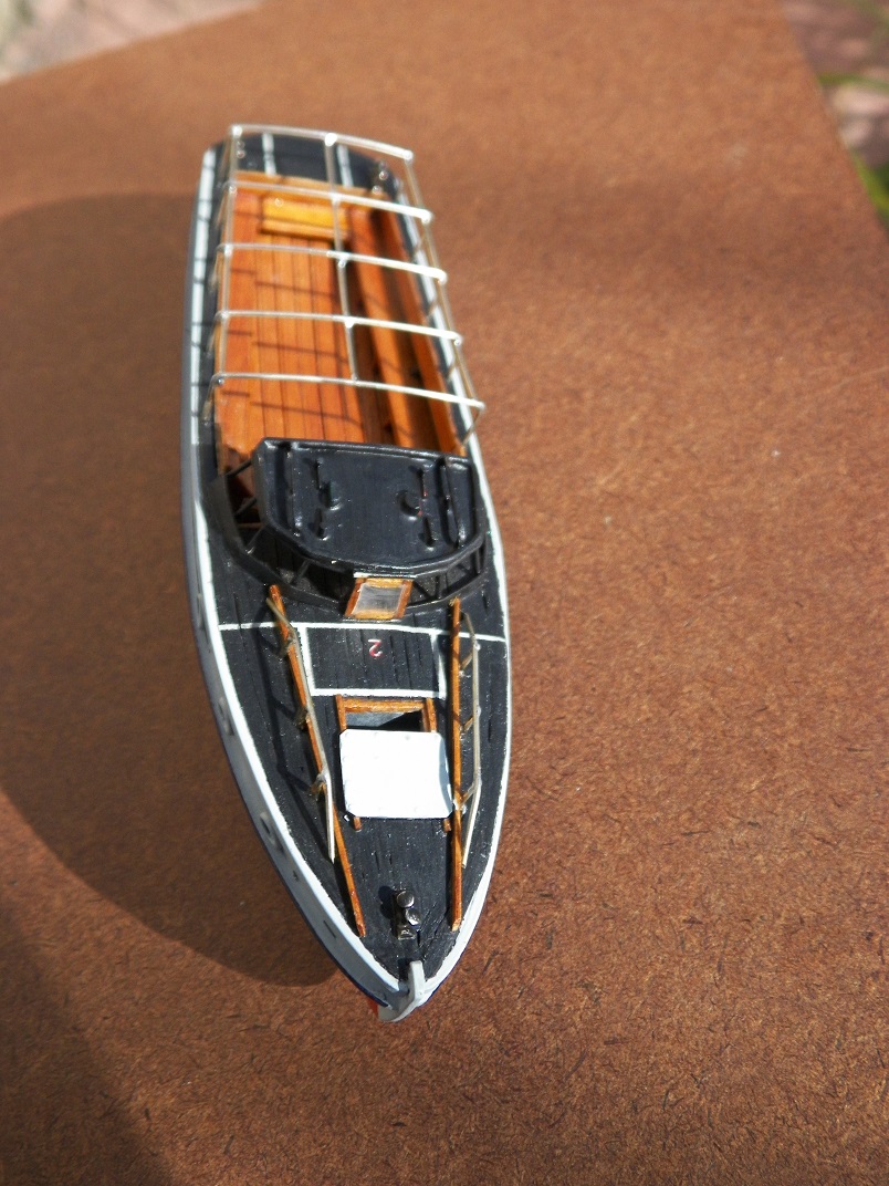

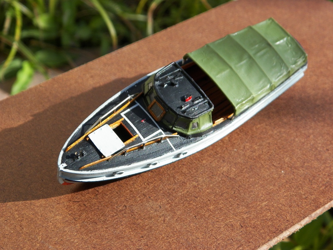

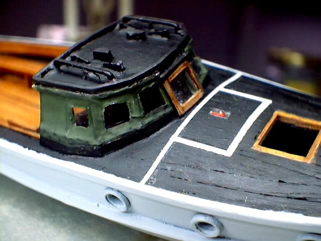

Finalmente una vez pintadas y terminados los últimos detalles acá les dejo unas fotos de como quedaron.
En las fotos vana a ver una sin lona y la otra cubierta, decidí hacer una de cada una para apreciar como se verían.
También les dejo unas fotografías de las cuales me estuve guiando una poco, son tomadas del libro "GRAF SPEE HISTORIA DE UN MITO" y otras de internet.
Como siempre no se puede ver mucho pero son de gran ayuda de todos modos.
ESTAS ULTIMAS SON DEL BISMARCK PERO LAS DEL SPEE ERAN CASI IDENTICAS.

Excelente :shock: Te hago un par de preguntas.
Con que pintas el papel de aluminio ? (para que agarre bien y no se salga)
A la chapa de la lata de thiner, se le da algun tratamiento para que luego no se oxide ?
Saludos:

Capitan Marano escribió:Excelente :shock: Te hago un par de preguntas.
Hola capitán, gracias.
Mira, en esta tipo de chapa lo importante antes de usar es limpiarla bien con una lija, hay que remover toda la pintura del lado impreso y del otro también porque si bien se ve limpio tiene una capa de barniz protector para que no la afecte ni afecte al liquido que contiene, lo mismo pasa con las latas de tomate por ejemplo. Si no va a ser soldada no es necesario.
Para que no se oxide simplemente hay que pintar, el oxido es producto del metal en contacto con el oxigeno y la humedad.
La cinta es autoadhesiva y se usa para envolver los caños de refrigeración, mayormente en aires acondicionados. Se vende en los comercios dedicados al tema. La adherencia es excelente al punto que para sacarla una vez pegada hay que romperla.
Saludos y gracias por estar ahí.
Perdón no había leído bien la pregunta. El aluminio lo podes pintar con cualquier pintura lo importantes es previamente lijarlo bien y luego limpiar con alcohol.
