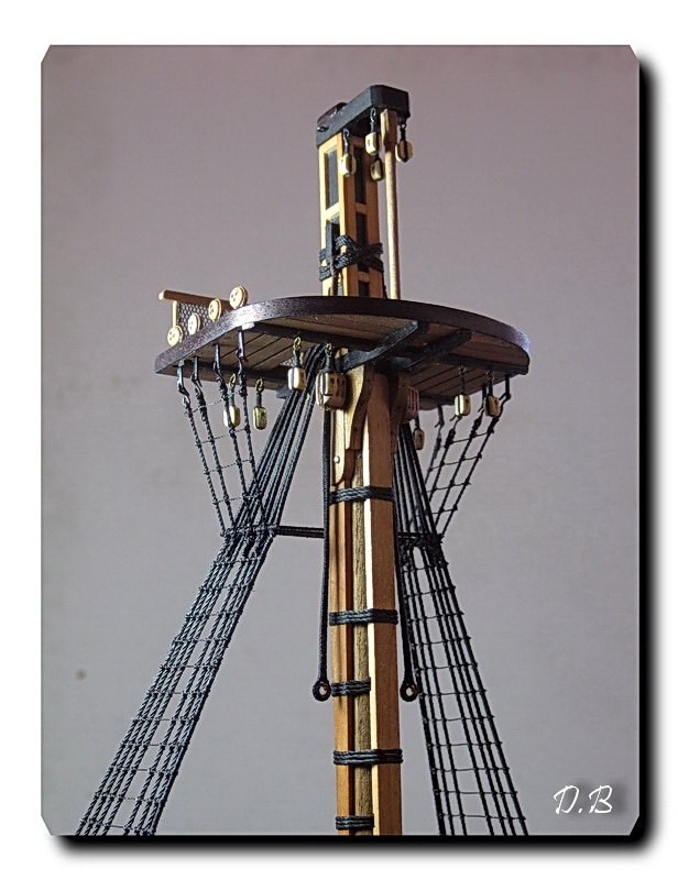

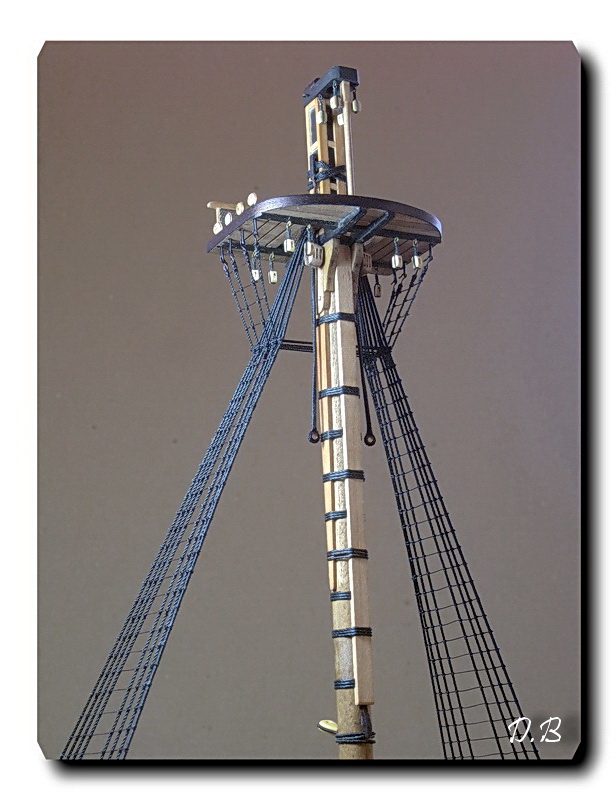

Hola Todos

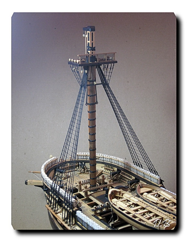

Seguimos con la Cofa del Trinquete (1ere Part )
Realizacion y montaje de las cadenas / vigotas / Arraigadas de cofa y flechastes
Fuente : Rigging de L. Petersson
Continuara .....
Feliz dia para todos
Pura Vida
@+Dominique ;)

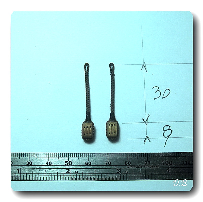

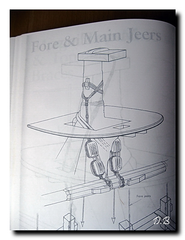

Hola Leopoldo
Bueno te agradezco por la advertencia , de hecho estoy haciendo cuadernales mas adecuados y buscando la manera de como atarlos, como lo muestra esta foto .
Una vez intalado esto continuo con la Cofa del Mayor ( Obenques / flechastes /cadenas / vigotas etc... ) para terminar con la Cofa del Mesana .
Los estays y masteleros estan contemplados en la segunda parte del montaje general .
Mucha gracias por tu comentario
Feliz tarde
Pura Vida
@+Dominique ;)

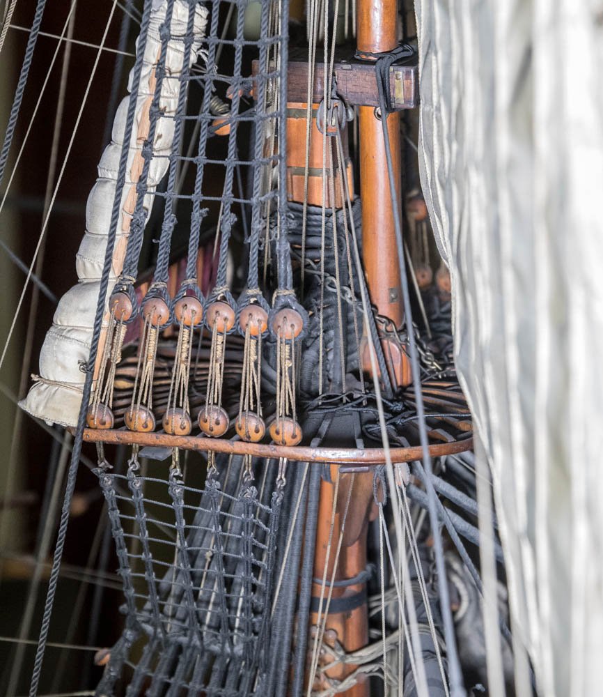

Hola Dominique. El dibujo que has puesto corresponde a los cuadernales de las drizas de las vergas mayores. Estos aparejos se quitaban una vez izada la verga y se sustituían por unos cabos llamados bozas que puedes ver en la foto de la Diana que adjunto. Las drizas se retiraban porque las vergas mayores no se subían y bajaban constantemente como las gavias y los juanetes.
La razón de las bozas es sobre todo colgar la verga separada del palo para poderle dar ángulo con el eje del barco para poder ceñir, porque de no hacerlo la verga tropieza con el primer obenque de sotavento y no se puede angular casi. Por eso en las cofas hay un agujero rectangular delante del mastelero para que pase la boza.
Las reales eran a manera de obenques cortos, terminaban en un guardacabos en el que se enganchaba cuando convenía un aparejo que se usaba para distintos usos como subir las embarcaciones , el ancla, los toneles, cañones etc. o para reforzar el aparejo en caso de mal tiempo.
Puedes verlos en el Petersson pág. 23 y 34, Burton pendants.
Pero si no quieres ponerlos tampoco es ninguna tragedia, te lo pongo porque eres sumamente riguroso.
Leopoldo

Perdón, las bozas en paginas 23 y 24, las coronas en las 5 y 6

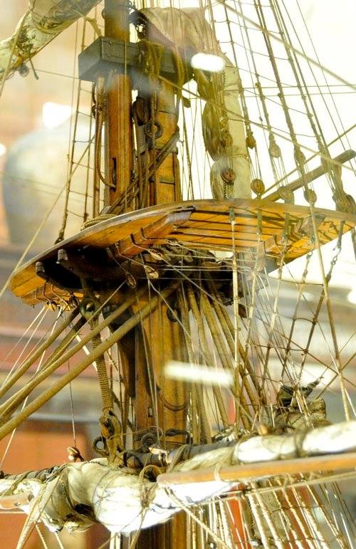

Lo siento podía haberme fijado antes.
Creo que los puedes poner por encima de los obenques con salida a popa de todos, una vez puestos los estays es muy difícil adivinar qué es un obenque y qué una corona.
Pongo una foto a ver si lo puedes distinguir y es un modelo a 1/24. Nota la boza de cadena que se ponía para combate.
San Genaro MNM , foto de Peregrino.
San Genaro MNM.jpg (219.49 KiB) Visto 2493 veces

Leopoldofran escribió: Mié Sep 02, 2020 10:23 pm Lo siento podía haberme fijado antes.

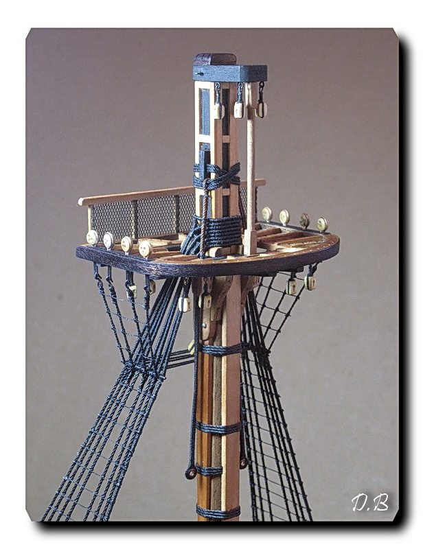

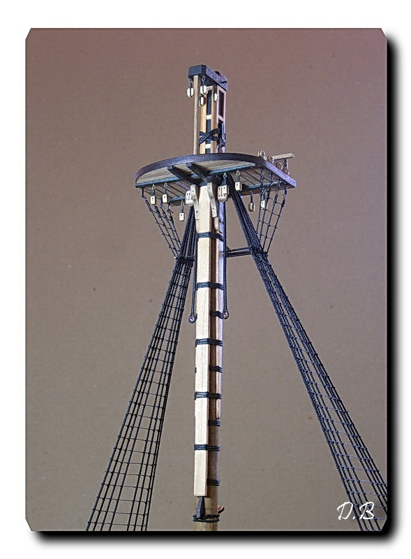

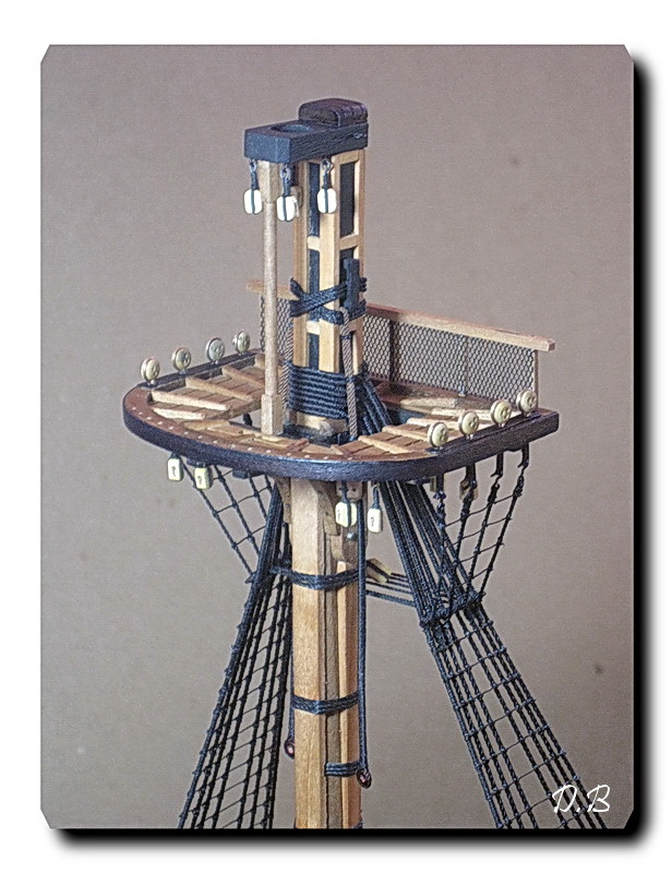

Hola todos
Avance de estos dia
Realizacion y colocacion de los cuadernales de verga mayor
Realizacion de los cuadernales puesto que aquellos del Kit no corresponde
Montaje
Bueno despues de lo hablado con Leopoldo en lo que se refiere a las coronas de los reales , aqui les tengo la respuesta .. Fue todo una asaña pero por lo menos hice lo posible para representar una parte de lo que normalmente se coloca antes de los primeros obenques .
El problema fue pasar el cabo debajo de la corona del primero obenque . No fue facil pero aqui esta . No fue posible colocar el segundo conjunto .
Aqui vamos
Continuara ....
Pura Vida
@+Dominique ;)
Mensajes: 6060
Me parece bien que no pongas más que un par, aunque no habría problema en añadir las otras dos como un par de obenques encima de los puestos y con caída por la parte de popa. Cuando loa abracen el estay y el contraestay no será posible distiguir si son coronas u obenques.
Muy logrado el arreglo.
