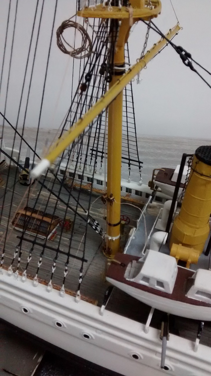

Mensaje por matiasfcruz »

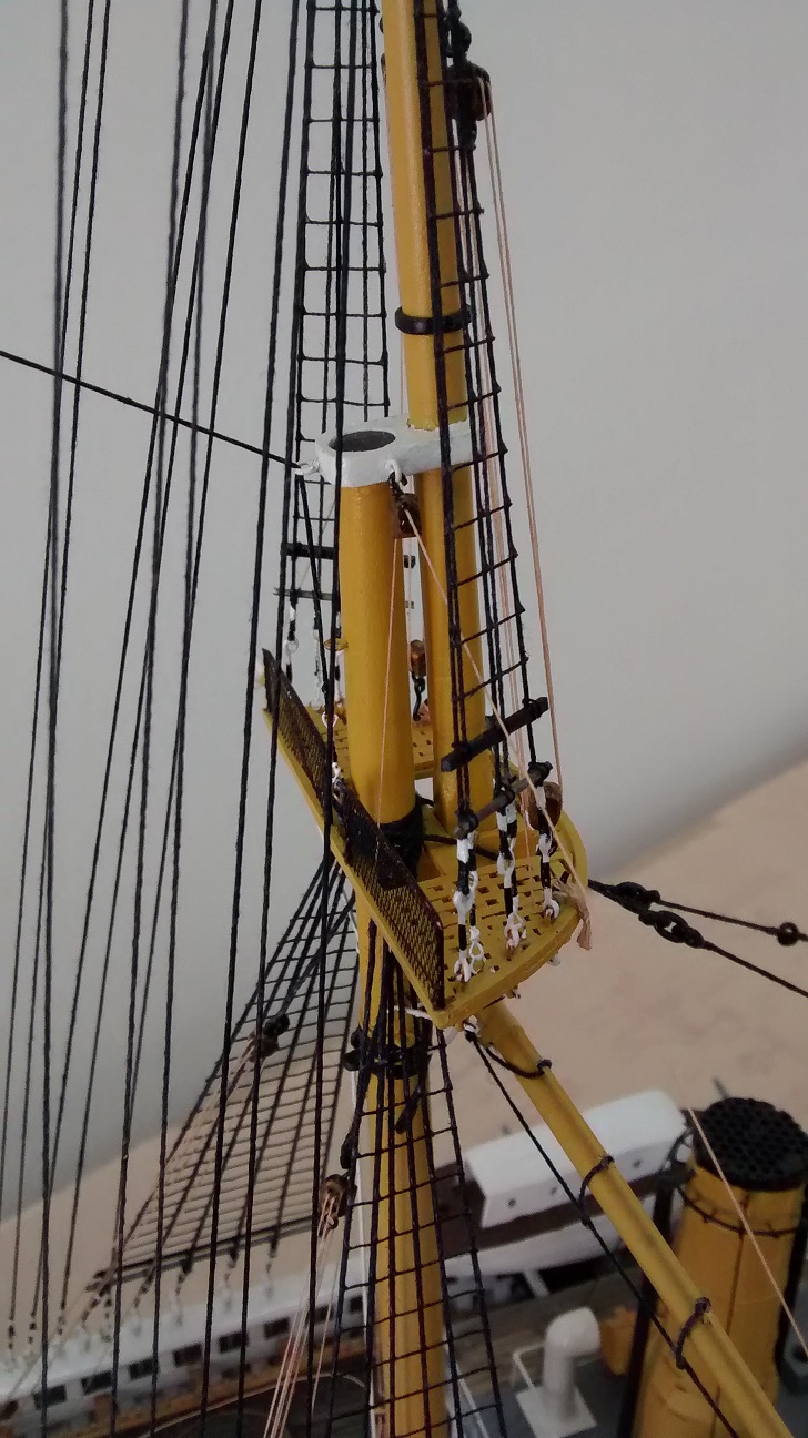

Compañeros

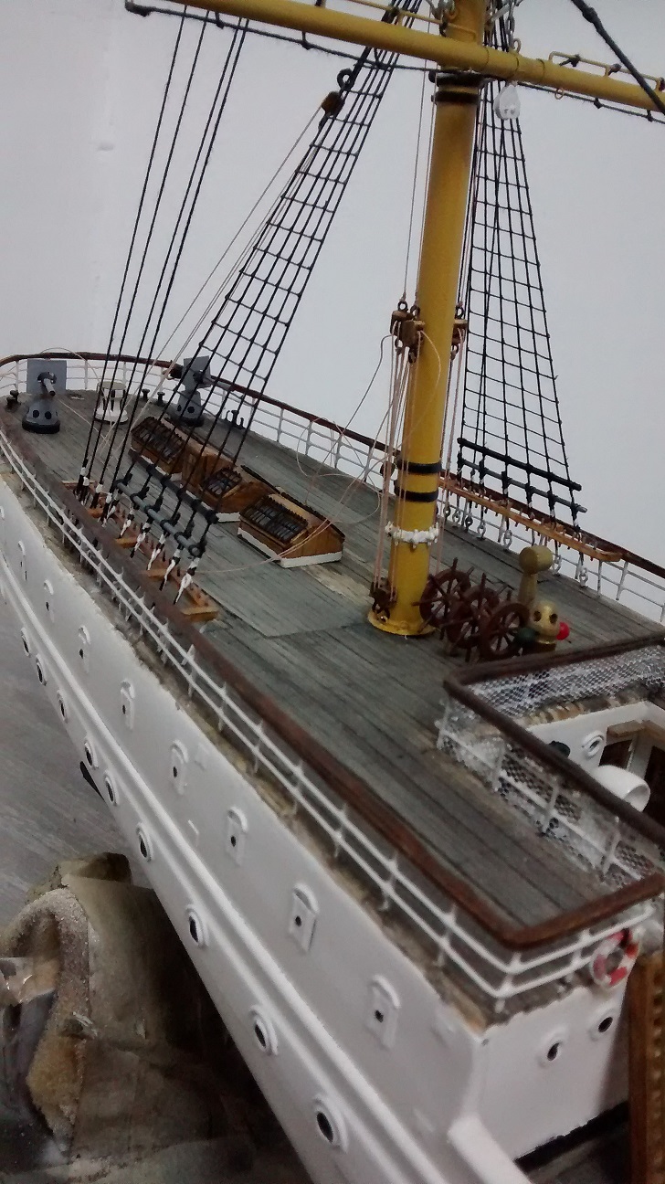

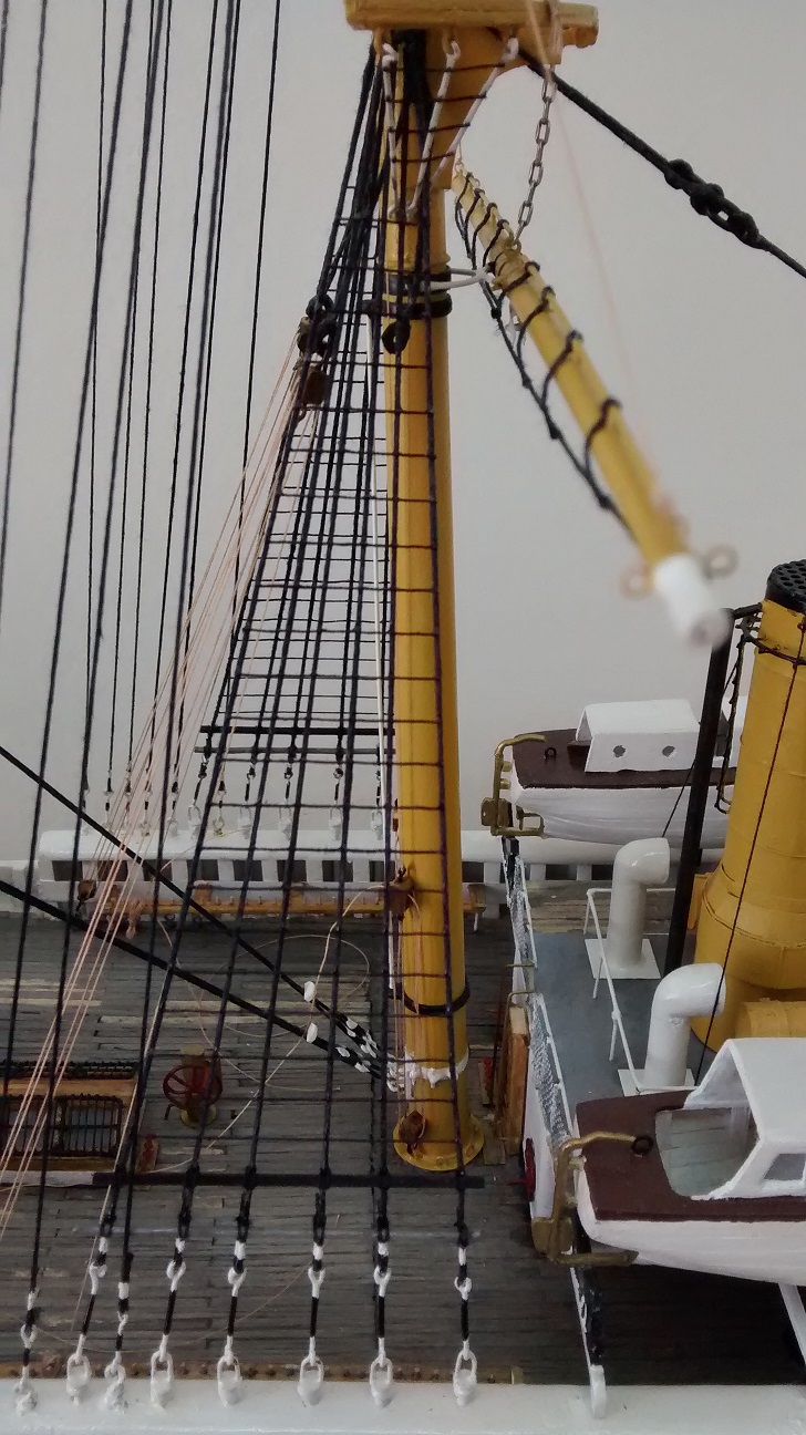

Sigo con la jarcia de labor de la Sarmiento, y en este primer paso de la colocacion de los amantillos, procedi a realizar el trabajo en las vergas bajas de trinquete, mayor y mesana.
El laboreo de estas vergas se realiza con un cabo que parte de un cancamo del penol de la verga, pasa por un moton simple colocado en el tamborete y luego baja hasta el pie del palo con un aparejo de cuadernales de dos ojos, el cual cuando realice el cabillero irán amarrados al mismo (por eso se ven los cabos sueltos en la cubierta).
Este procedimiento se realiza en ambos lados de la verga.
Estas vergas ya venian con ostagas de cadena, que le da mayor seguridad a la verga y se aferra a la base del mastelero con una traba en una cremallera que esta embutida en este. Por ser fija con arbotante, esta verga no posee driza.
El proximo trabajo seran las vergas de velacho, gavia y sobremesana, colocando los amantillos y las primeras drizas.
Espero que les guste, un abrazo para todos.

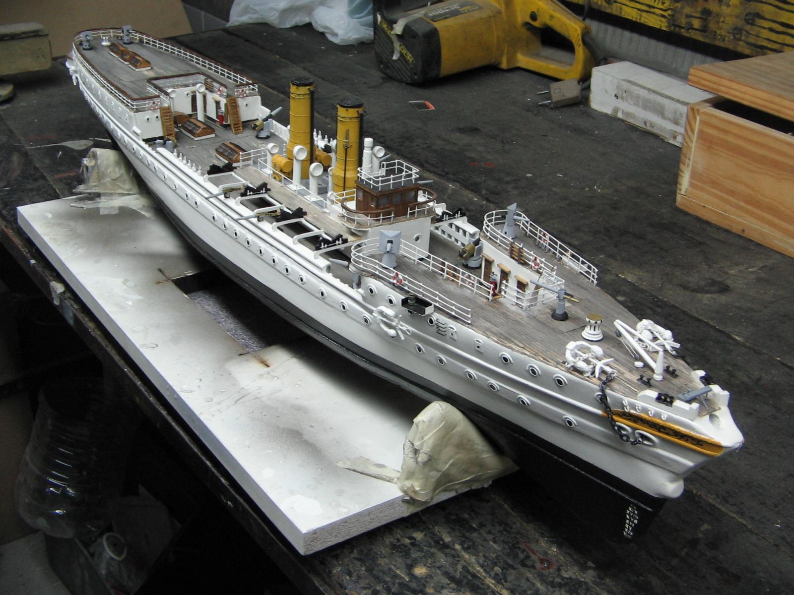

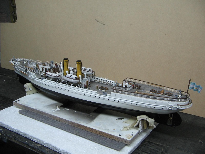

matiasfcruz
Mensajes: 1196

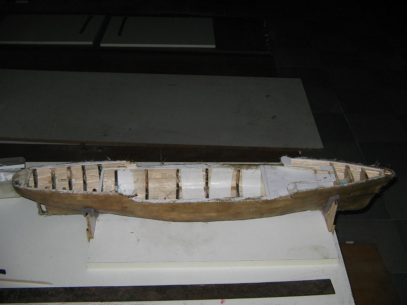

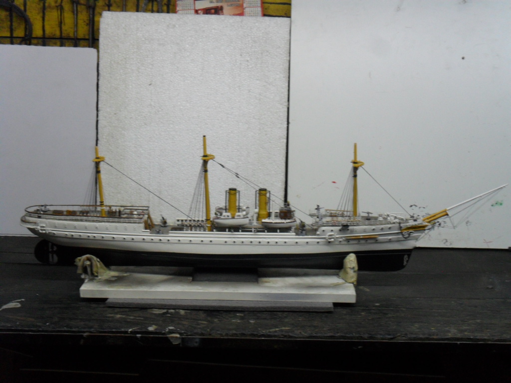

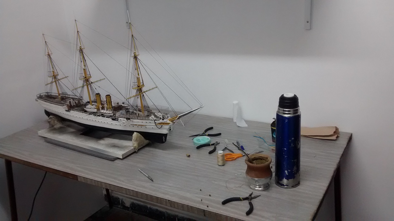

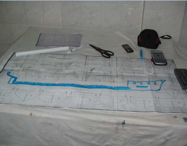

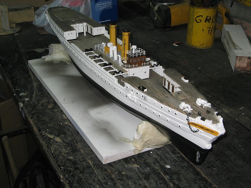

Se me ocurrió, hacer unas fotos desde la primera, hasta la progresión que tuvo el barco al final de cada año (31-12).
Es muy interesante de vez en cuando poder releer las líneas del paso a paso, ya que hay cosas que uno se va olvidando, o comentarios utiles que pueden servirnos para la etapa que estamos en este momento.
Como comentario adicional, a estos mas de 5 años desde que lo empece, podria descontarle tranquilamente 2 años de parones, lo calcule hace un rato en base a las fechas de posteos, los 2 mas grandes fueron de 10 meses y 9 meses.
En fin, creo que se valora mucho mas el trabajo de esta manera y veré cual será la última foto de 2014..

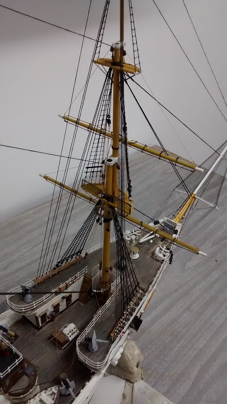

matiasfcruz
Mensajes: 1196

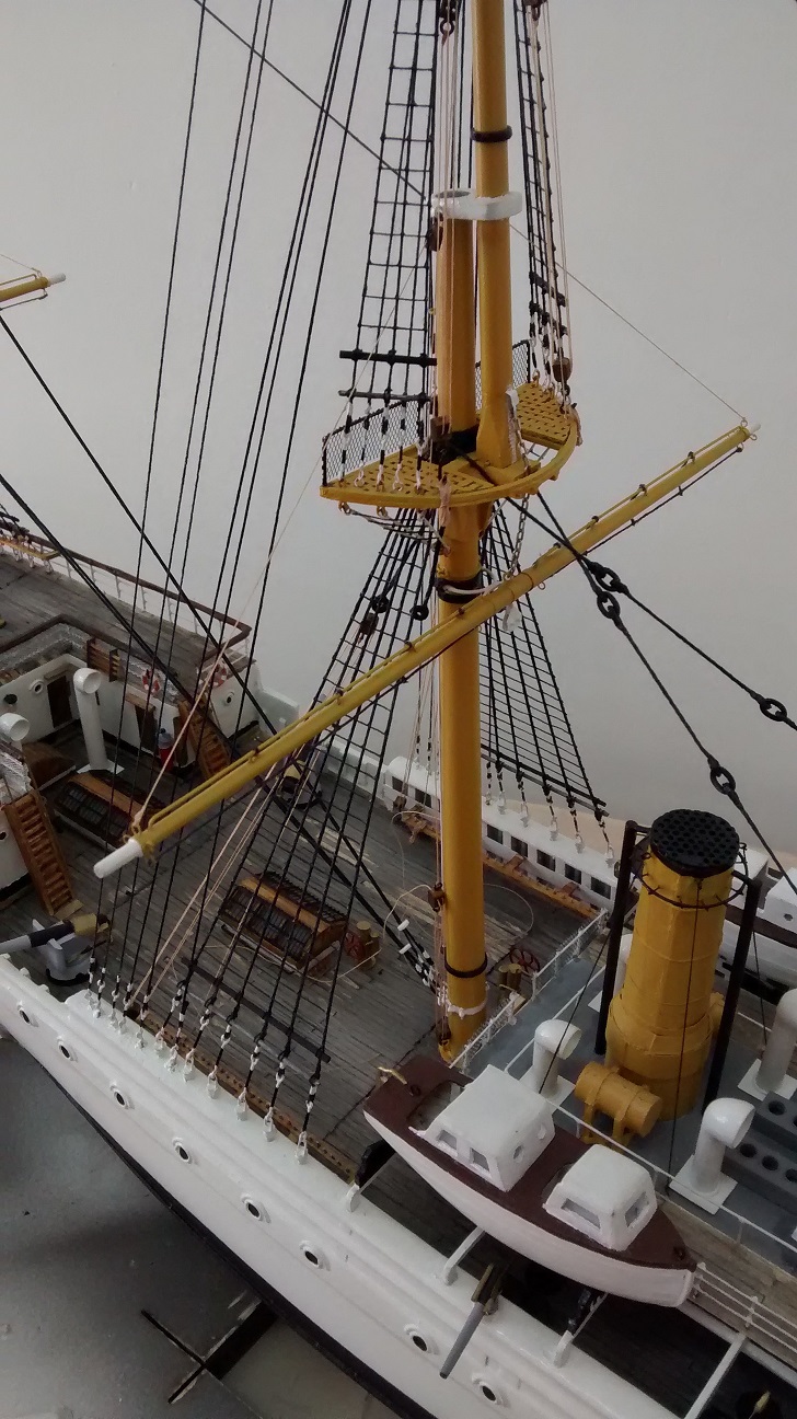

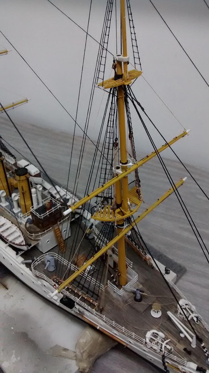

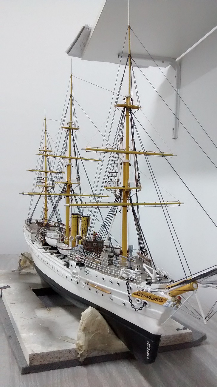

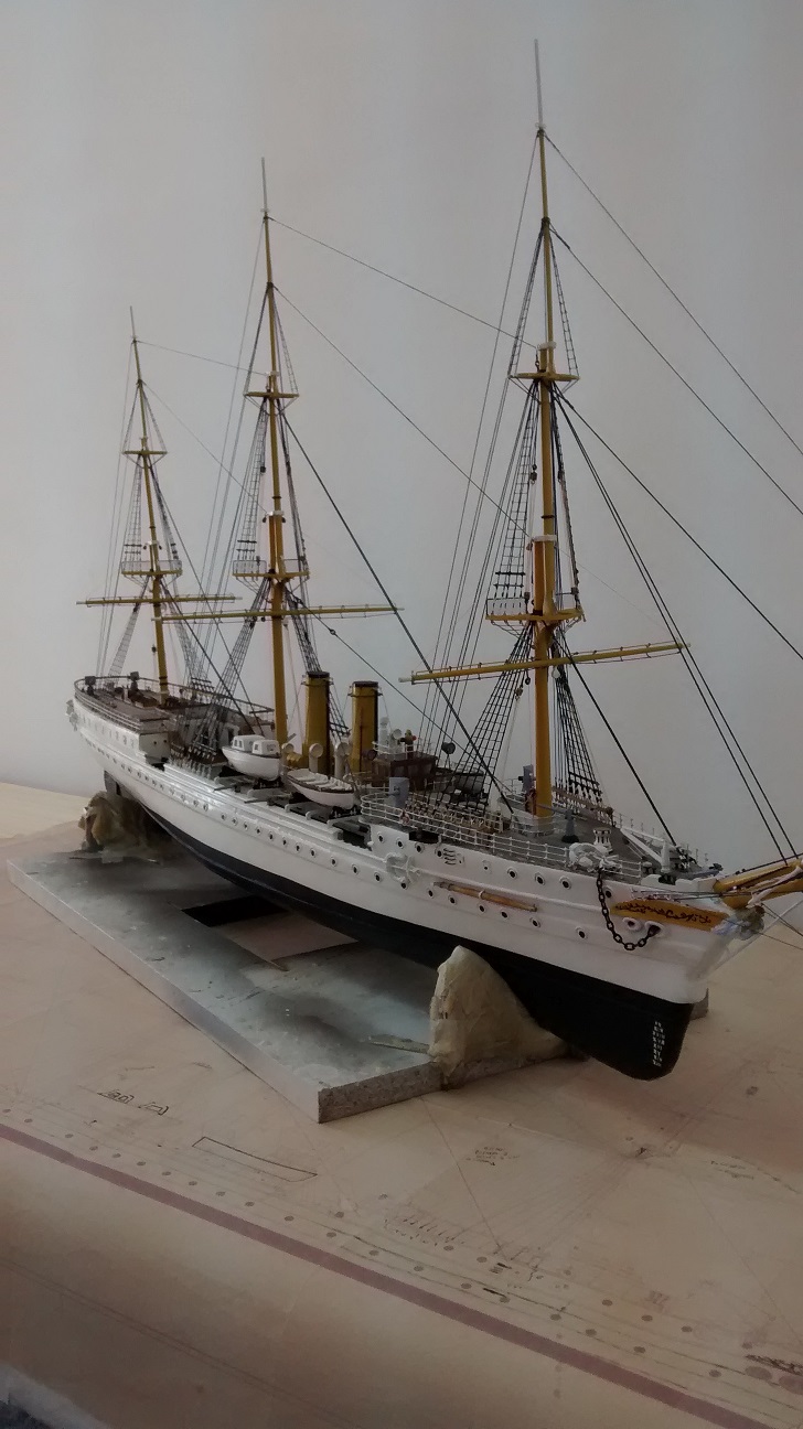

Hola compañeros, buenos días
Quería mostrarles los últimos trabajos del año, en este caso, ya termine de cruzar la segunda tanda de vergas con sus respectivos amantillos, vestidas y con la driza presentada a falta de la maniobra que vendrá en los próximos días.
Como verán, la escala me complica bastante el trabajo, y se trata de una parte bastante repetitiva, por lo que para la próxima tanda de vergas habrá que hacer lo mismo, vestirlas, hacer los motones y luego realizar la maniobra.
Las ultimas 3, las mas arriba, no llevan amantillos ya que van fijas y voy a hacer el efecto de que estén recogidas.
Cabe aclarar, que aun no estan amarrados los cabos de maniobra ya que no tengo hechos los cabilleros que van en los pies de los palos y reciben a estos, una vez que termine con amantillos, drizas, botavaras y toda esta parte de la arboladura, ahi hare a estos y dejare todos los cabos en su lugar.
Les mando un abrazo y hasta la próxima entrega.
