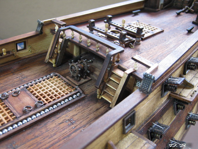

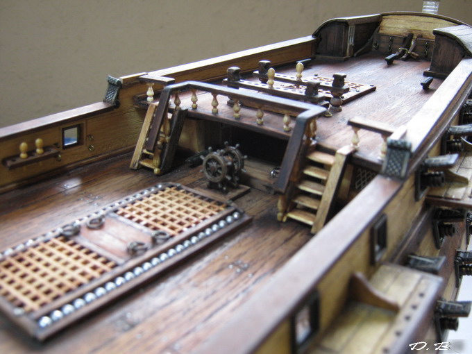

Hola amigos
Renudando con mis actividades , el seguimiento del montaje ::
Realizacion de las columnas y pasamano faltantes para terminar el conjunto .
Pronto :
Lijado, tintar y envejecer el conjunto
Feliz dia para todos
Dominique

Re: Paso a paso del San Juan Nepomuceno de Art.Latina
Feliz AÑO 2011 Sr. Banton y demas seguidores, me alegra verlo.
Una pregunta maese...
¿Por que has separado las escalas de acceso a la toldilla de las amuras??
Saludos de Miguel.
Saludos de Miguel.
