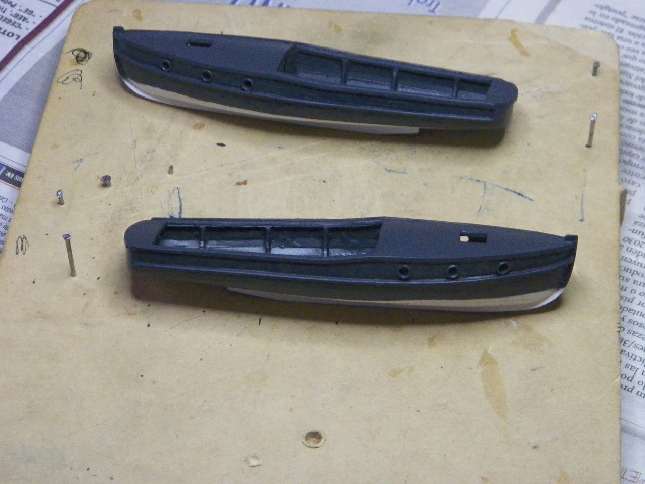

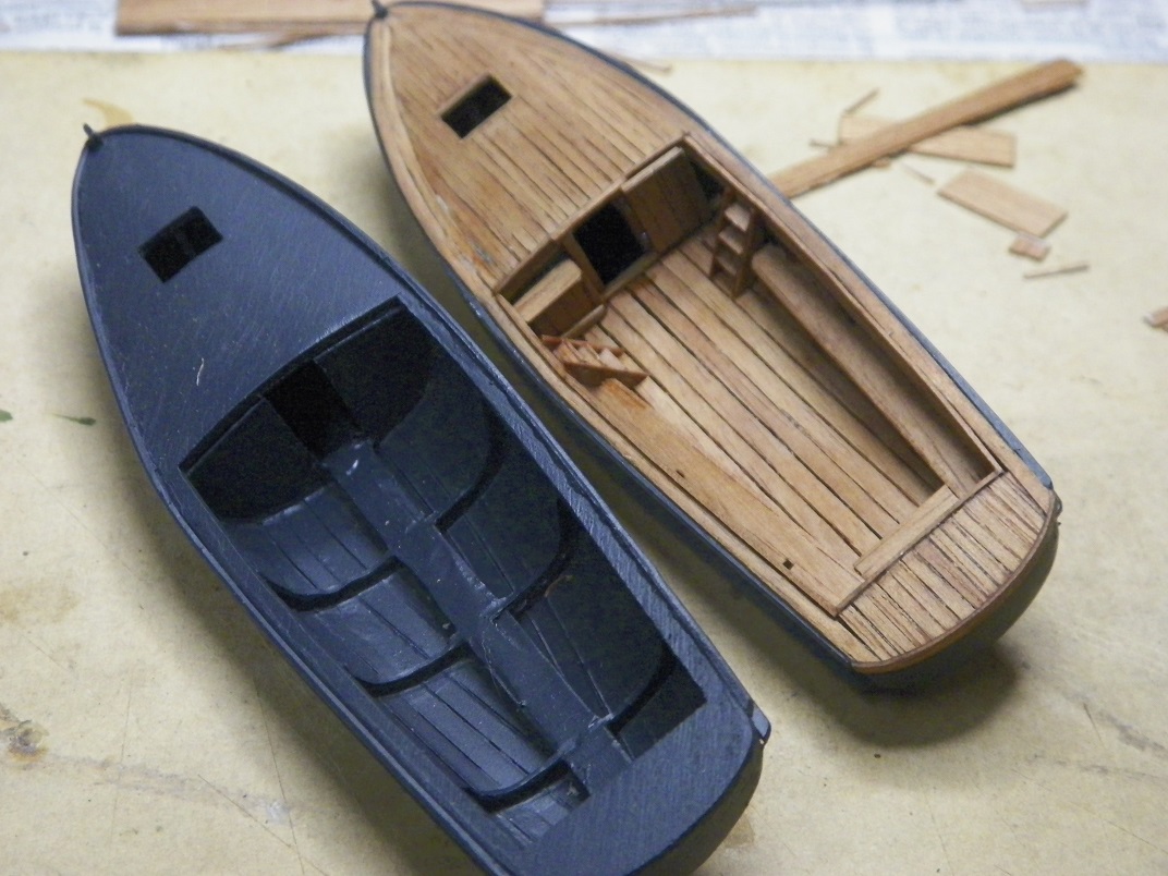

EN PRIMER LUGAR DECIDI DARLE LA PINTURA DE LA OBRA MUERTA PARA DESPUES APLICAR LA MADERA, LA PARTE DE LA OBRA VIVA LA DEJO PARA EL FINAL CUANDO TENGA LOS DETALLES DE ESA PARTE.

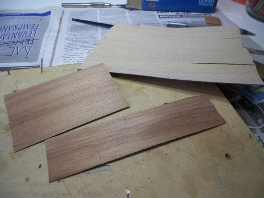

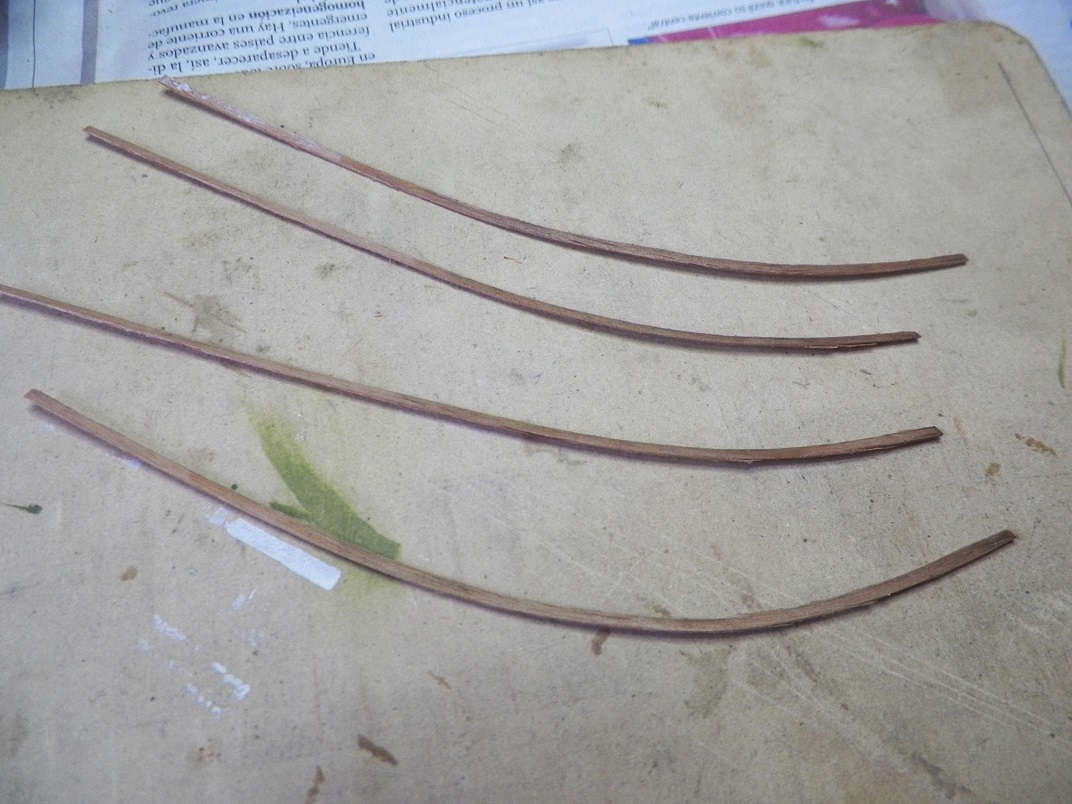

EL MATERIAL ELEGIDO PARA LAS PARTES DE MADERA ES ESTA CHAPA DE MADERA DE CEDRO, SIMILAR A LA QUE USE EN LA CUBIERTA PRINCIPAL DEL BARCO Y OTRAS, SALVO QUE NO ES DE TINTE BLANCO. ESTE MATERIAL VIENE DE UN LADO CON UN PEGAMENTO QUE REACCIONA AL CALOR, APLICANDOLE CALOR SE PEGA SOLO PERO EN ESTE TRABAJO COMO PARA HACER LA LANCHA USE PLASTICO ESTA VENTAJA NO LO VOY A PODER USAR PORQUE LO PUEDE DERRETIR, POR ESE MOTIVO DECIDI QUITARLE EL PEGAMENTO CON THINNER Y POSTERIORMENTE LO PEGARE CON SIANOACRILATO (LA GOTITA)

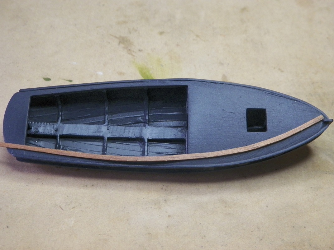

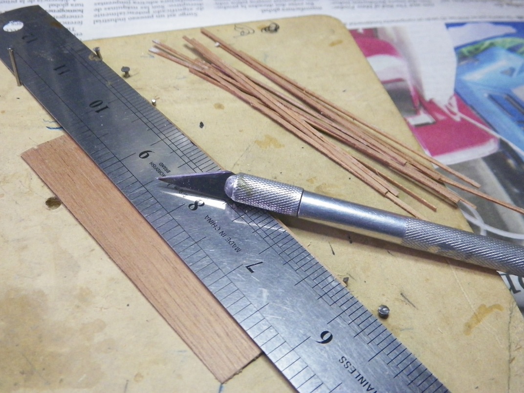

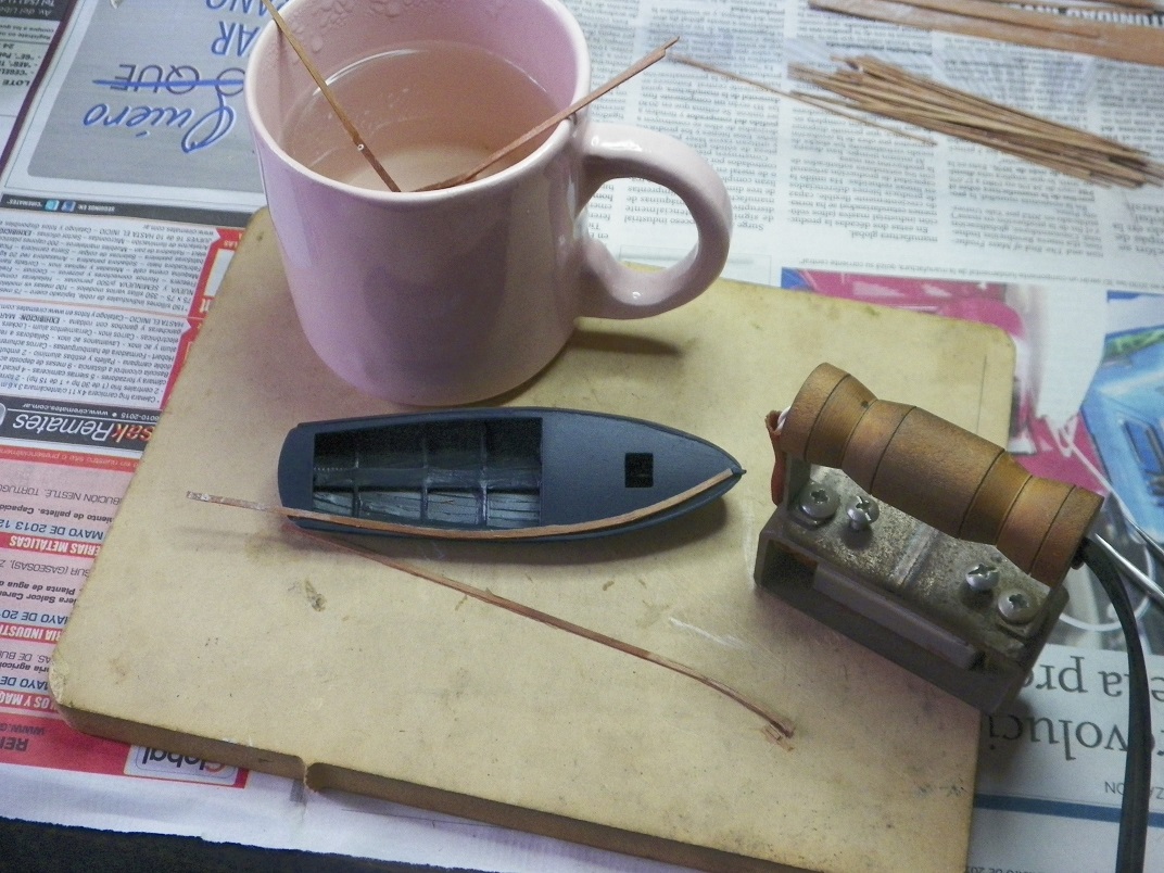

PARA HACERME DE LA TRACAS USE EL METODO ANTES EMPLEADO EN LAS TRACAS PLASTICAS
LUEGO CON LA PLANCHITA QUE ME INVENTE CON LA PISTOLA DE PEGAR ALLA POR EL PRINCIPIO CUANDO ENTABLE LA CUBIERTA CURVO LAS TRACAS QUE REQUIEREN ESA FORMA QUE SON DOS A CADA BANDA PORQUE EL RESTO ES LINEAL. SIMPLEMENTE SUMERJO LAS TRACAS EN AGUA CALIENTE Y LUEGO LE DOY LA FORMA CON LAS MANOS Y PARA QUE LA CONSEVE RAPIDAMENTE PASO LA PLANCHITA QUE RETIRA LA HUMEDAD SECANDO LA MADERA  HACIENDO QUE MANTEGA LA CURVA.
TABLAS CURVAS LISTAS PARA PEGAR
A CONTINUACION COMPRUEBO QU ENCAJEN EN SU LUGAR PARA NO TENER QUE FORZAR AL PEGAR
LUEGO QUITO LA PINTURA RASPANDO UN POCO PARA QUE AGARRE MEJOR EL PEGAMENTO Y CEMENTO LAS PRINCIPALES TABLAS

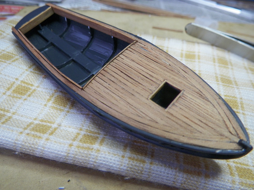

COMPLETO CON LAS LINEALES Y SIEMPRE LAS DEJO UN POCO MAS LARGAS PARA PODER DESPUES CORTARLAS LA RAZ
OTRA VISTA
OTRA VISTA

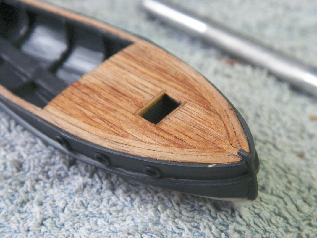

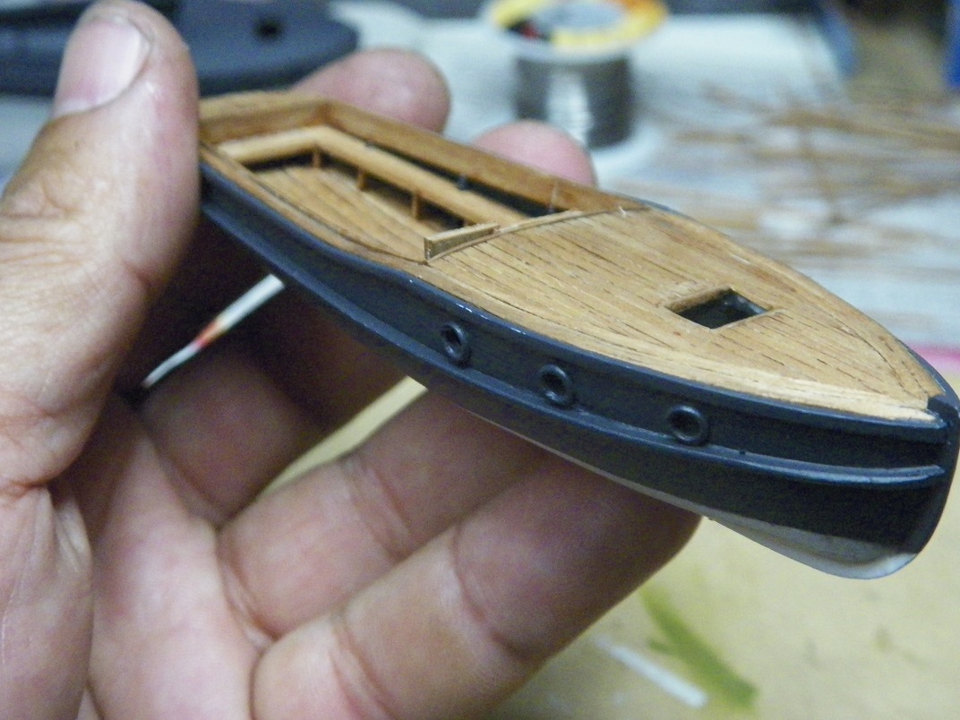

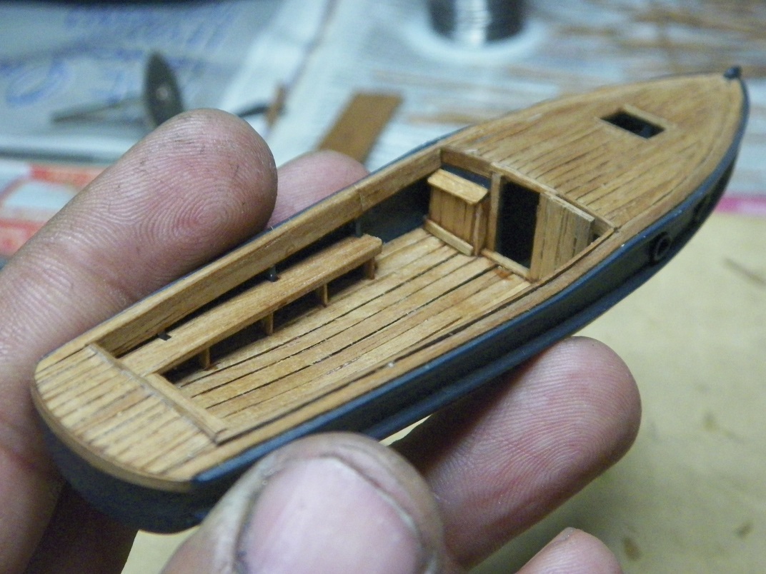

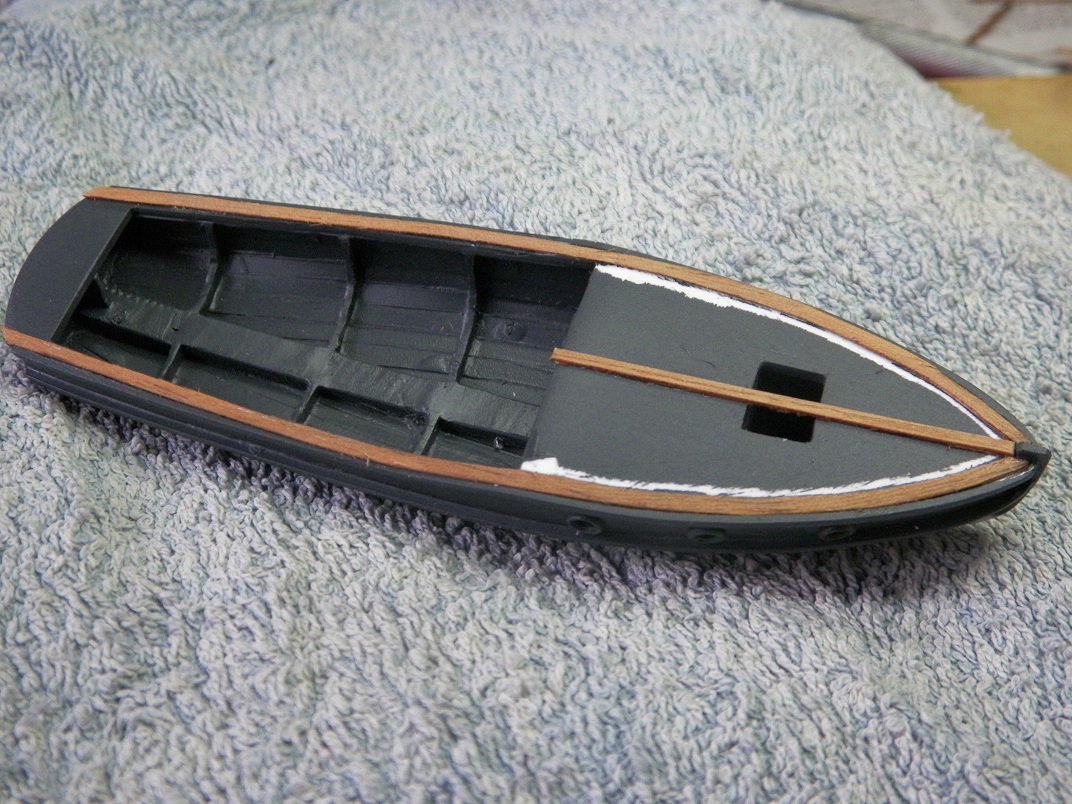

UNA VEZ COMPLETADA QUEDA ASI

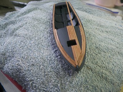

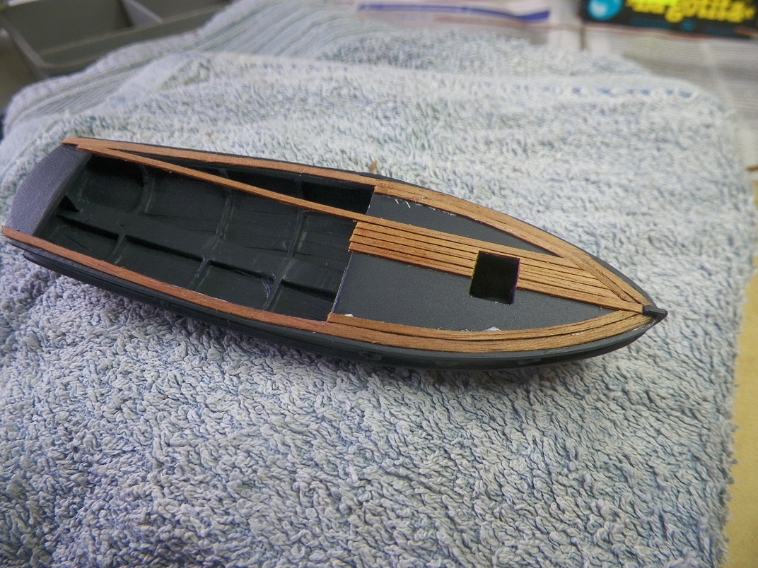

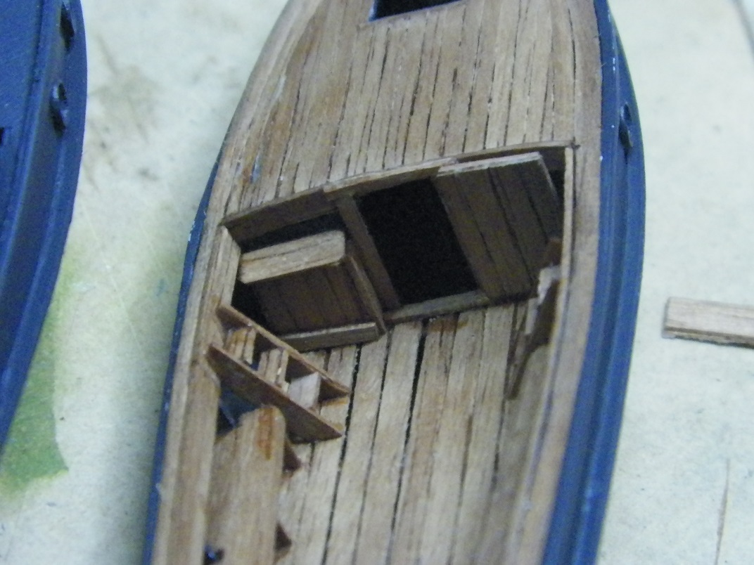

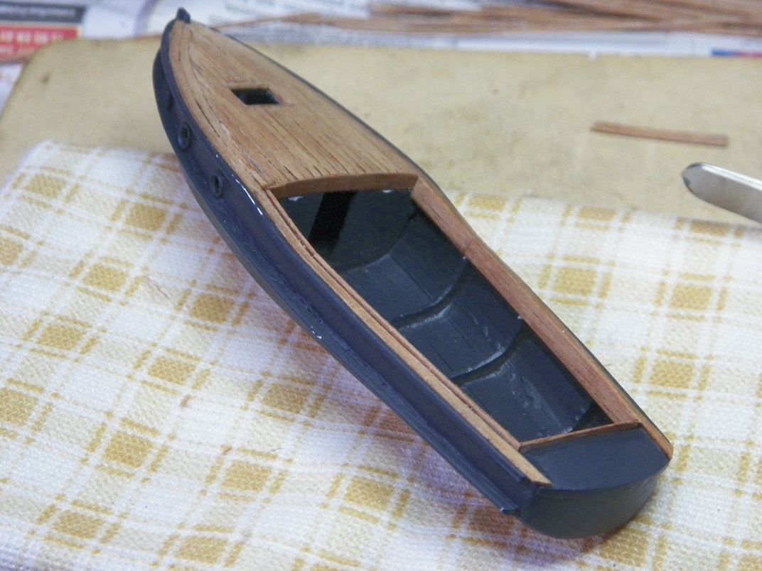

LUEGO DE COMPLETADA LA CUBIERTA AGREGO EL TABLADO INTERIOR LATERAL, LA PARTE DE POPA LA DEJO PARA EL FINAL PARA PODER ARRIMAR BIEN LAS TABLAS AL BAO MAS PROXIMO AL ESPEJO.
NOTECE QUE DEJO DESPAREJA LAS TABLAS Y UN POCO MAS GRANDES PARA PODER TERMINAR TODO A LA MEDIDA POSTERIORMENTE LIJANDO Y PULIENDO

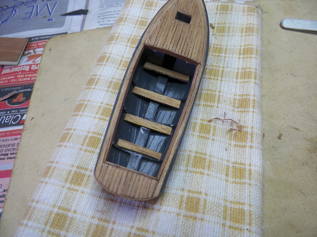

AGREGO AHORA UNAS TABLAS TRANSVERSALES EN EL PISO PARA PEGAR EL ENTABLADO, ESTAS TABLAS TIENE QUE ESTAR NIVELADAS PARA DEJAR EL PISO CASI RECTO YA QUE SI LO APOYARIA DIRECTAMENTE EN LAS CUADERNAS QUEDARIA MUY BAJO EN EL SECTOR DEL COCKPIT.
EL RESTO DE LAS PARTES CONSTRUIDAS EN MADERA NO CREO QUE NECESITEN MAYORES EXPLICACIONES POR ESO DEJARE QUE LAS IMAGENES HABLEN POR SI SOLAS. HASTA LA PROXIMA.

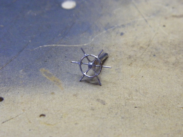

Hoy les quería dejar una técnica que use para hacer los diminutos timones de las lanchas.
Como siempre voy con las fotos y los pap explicados.
Saludos hasta la próxima.

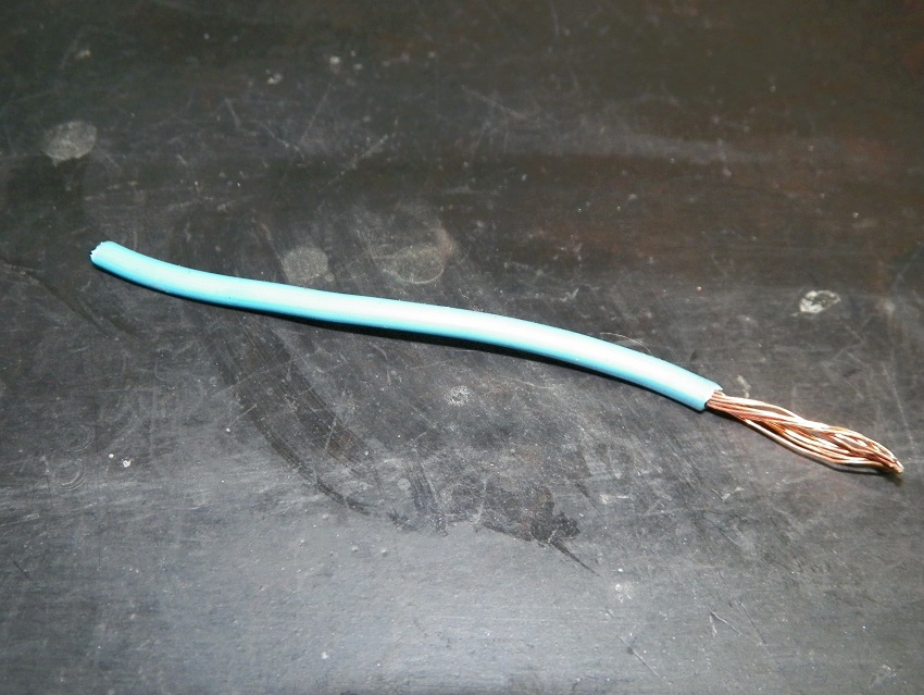

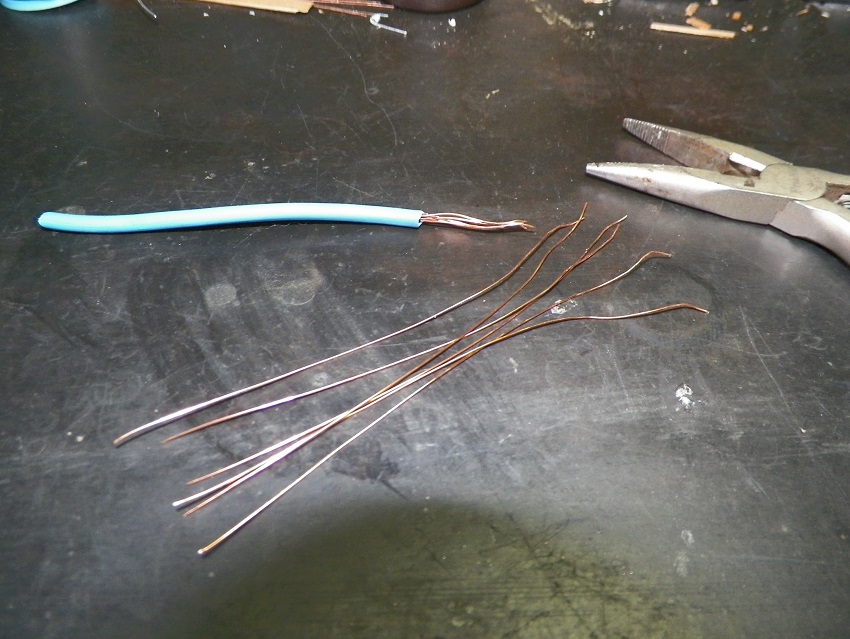

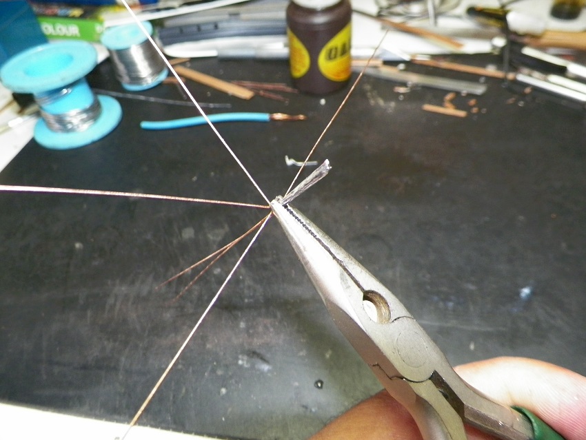

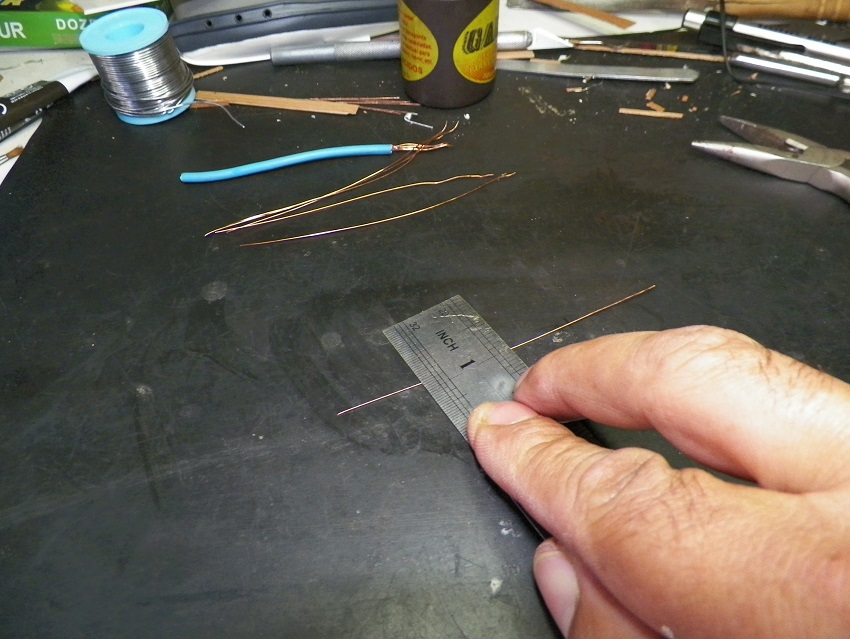

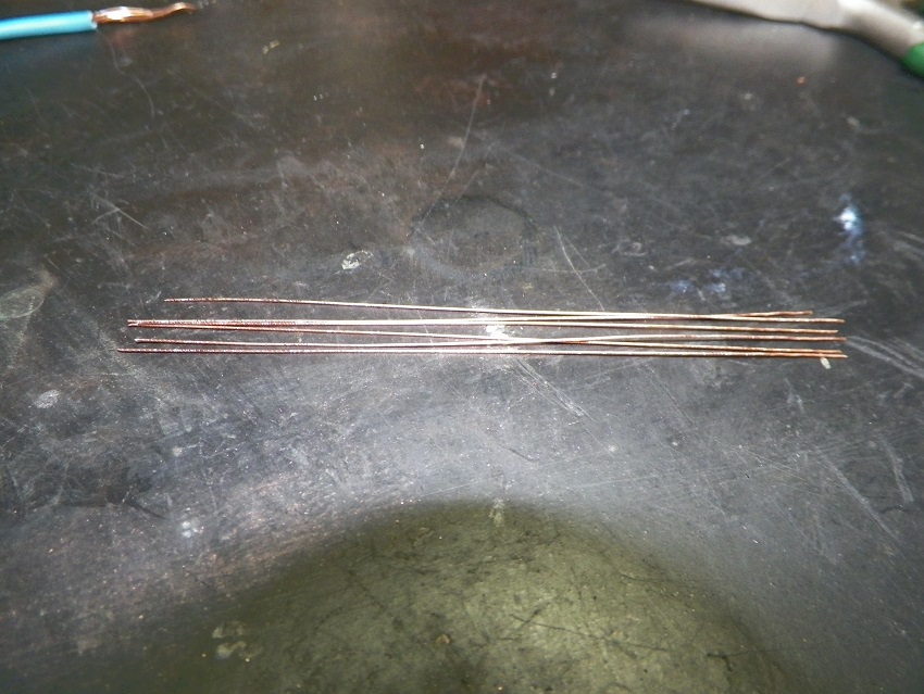

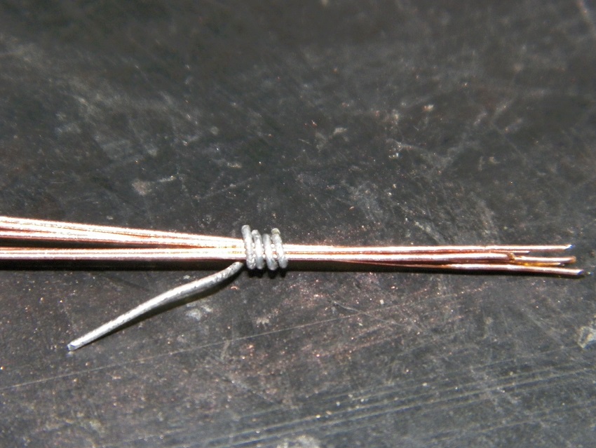

EL MATERIAL ES UN SIMPLE TROZO DE CABLE DE ELECTRICIDAD DE 3MM DEL CUAL VOY A USAR SUS FILAMENTOS DE COBRE.
RETIRO SEIS FILAMENTOS EN ESTE CASO EL TIMON VA A TENER SEIS EMPUÑADURAS, SE PUEDE HACER DE LAS CANTIDADES QUE SE QUIERA.

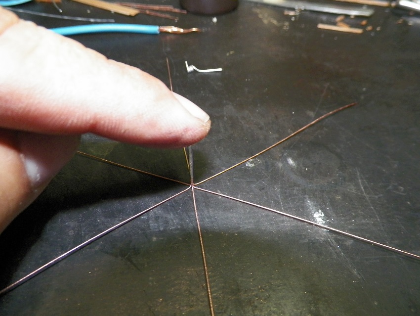

PARA ESTIRARLOS SIMPLEMENTE SE PONEN SOBRE LA MESA O MEJOR AUN SOBRE UN A GOMA COMO EN ESTE CASO, TAMBIEN PUEDE SER UNA MADERA Y POR ENCIMA PASAMOS UN OBJETO PLANO COMO UNA REGLA COMO SI QUISIERAMOS AMAZAR EN MOVIMIENTO DE VAIVEN
UNA VEZ TODOS ESTIRADOS LOS JUNTAMOS TODOS COMO EN UN RAMILLETE

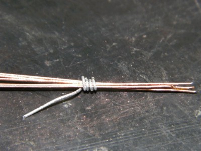

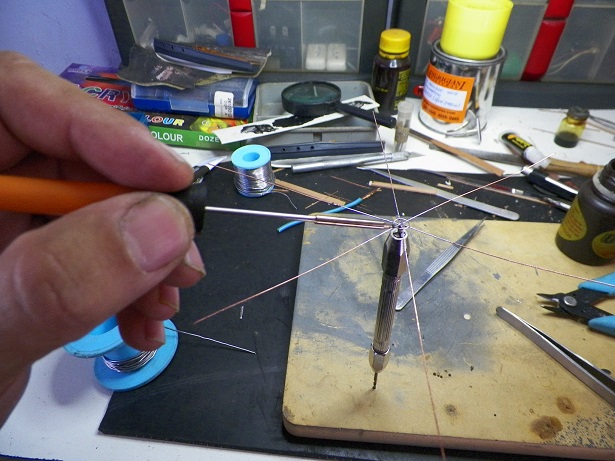

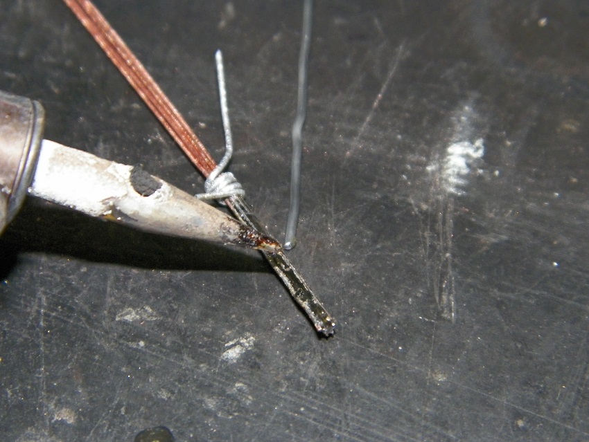

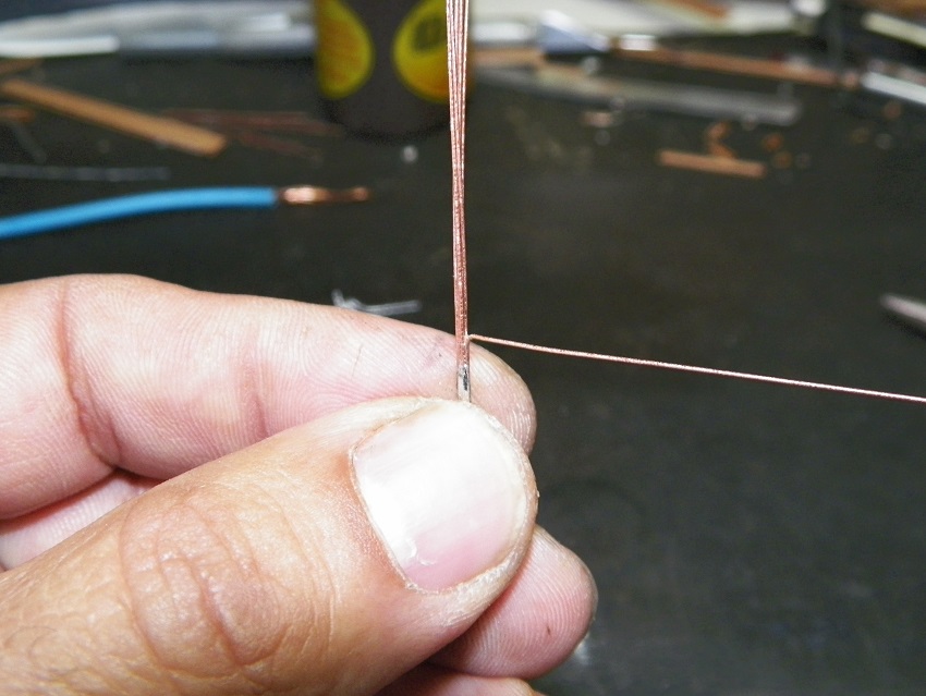

Y A CONTINUACION LOS ATAMOS CON UN ALAMBRE DE ALUMINIO (PARA QUE NO SE AGARRE CON LA SOLDADURA) TAMBIEN PUEDE SER UN HILO DE COSER DE ALGODON.

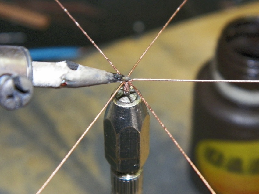

SOLDAMOS EN UN EXTREMO, PREVIAMENTE MOJAMOS EN DECAPANTE PARA QUE CORRA BIEN LA SOLDADURA

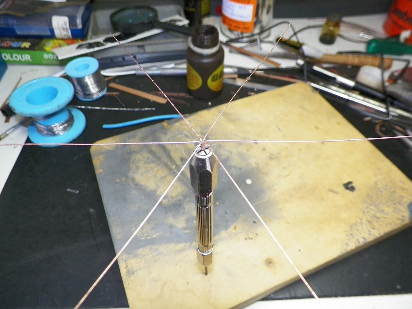

LUEGO VAMOS DOBLANDO CADA RAYO A 90 GRADOS TODOS A LA MISMA ALTURA Y SEPARACION
ES CONVENIENTE SOSTENERLO VIEN DE CUELLO AYUDANDONOS CON UNA PINZA PARA QUE LA DOBLADURA QUEDE LO MAS EN "L" POSIBLE

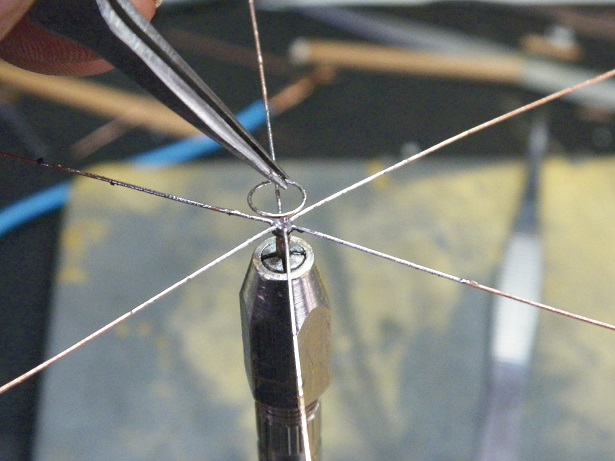

NOS FIJAMOS PONIENDOLO CONTRA LA MEZA DE QUE TODOS QUEDEN A LA MISMA ALTURA, ESTO ES IMPORTANTE PORQUE CUANDO SOLDEMOS EL ARO TIENE QUE APOYAR EN TODOS LOS RAYOS.

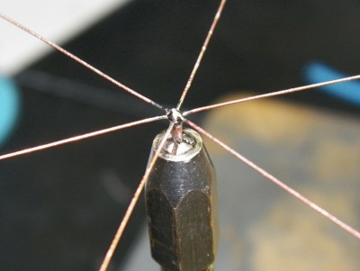

HAY QUE PROCURAR UN SOSTEN PARA LA PIEZA PARA QUE NOS SEA COMO SOLDARLA, YO EN MI CASO USE EL PORTABROCAS EL CUAL CLAVE EN UNA MADERA.

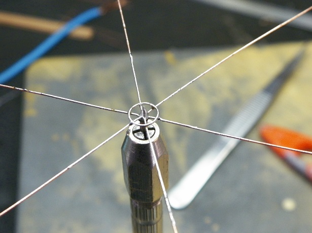

APLICAMOS SOLDADURA EN EL SENTRO PARA SIMULAR LA TAPA DEL EJE

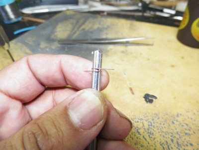

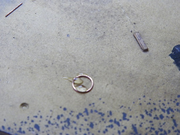

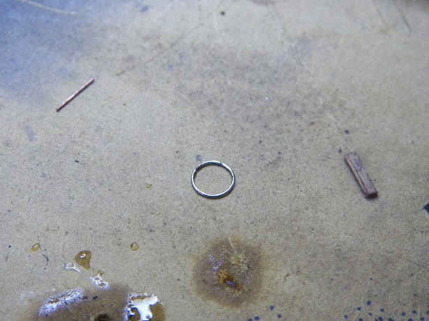

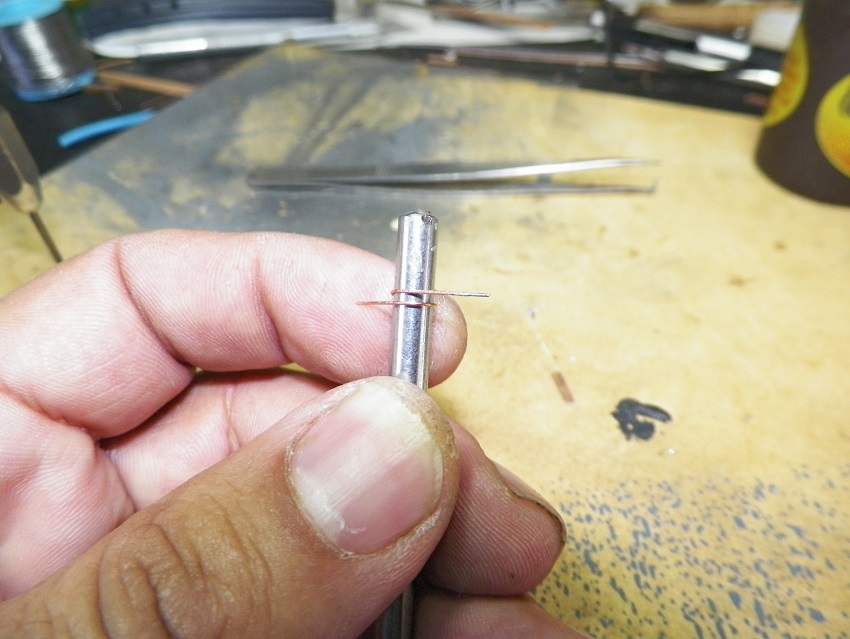

SOBRE UNA FORMA CILINDRICA DEL TAMAÑO ADECUADO SIMPLEMENTE DOBLAMOS UN TROCITO DE ALAMBRE PARA FORMAR UN ARO

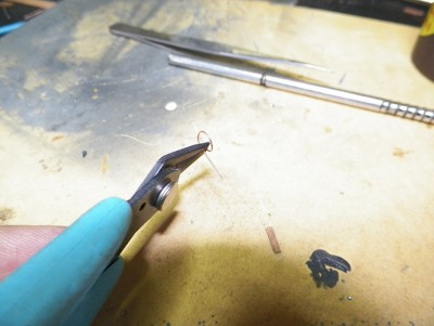

PARA CORTAR EL SOBRANTE ESTA ES LA FORMA CORRECTA DE HACERLO LOS DOS AL MISMO TIEMPO DE MODO QUE QUEDEN EN CONCIDENCIA LAS DOS PUNTAS
AL ARO TERMINADO SE LE COLOCA UN PAR DE GOTITAS DE DECAPANTE PARA QUE LA SOLDADURA SE EXPANDA POR TODA LA SUPERFICIEN CON FACILIDAD
UNA VEZ ESTAÑADA QUEDA ASI
COLOCAMOS EL ARO SOBRE LA PIEZA, BIEN CENTRADO Y PINTADO CON DECAPANTE.

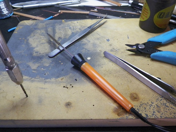

PARA SOLDAR ESTA PIEZA TAN PEQUEÑA USO ESTE MINI SOLDADOR DE 12V QUE ES MUY COMODO DE MANEJAR Y TIENE UNA PUNTA BIEN CHIQUITA LO QUE PERMITE UNA SOLDADURA MAS PRECISA.
FINALMENTE CORTAMOS LOS RAYOS A LA ALTURA CONVENIENTE

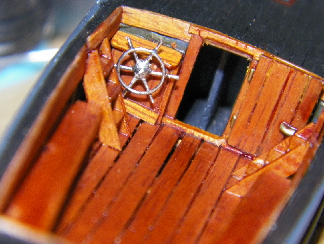

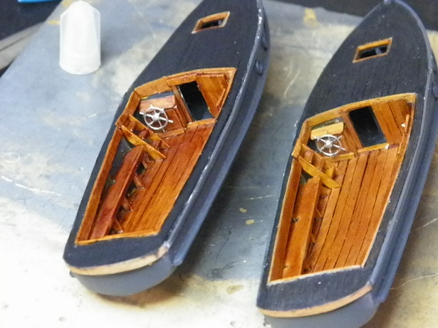

Sigo con las ultimas fotos
Y QUEDA ASI
Y QUEDA ASI
puesto en la lancha
puesto en la lancha
