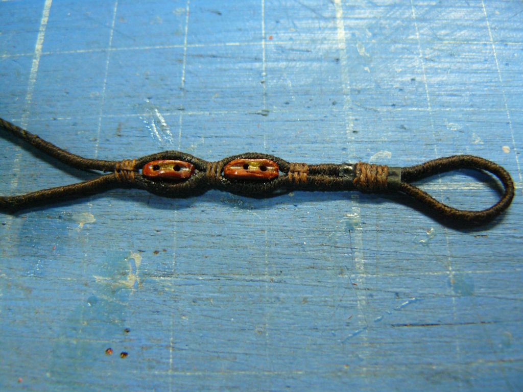

Como ocurría con el trinquete, el segunpar de obenques de mayor lleva cosidos dos motones, uno para el amante de rizos y otro para el amante de gávia

Aprovechando que he terminado la encapilladura del otro para, el de estribor, pongo un par de fotos brutalmente ampliadas, para que se vea el detalle de la labor que llevan los cabos.
No se puede correr en las jarcias. Aparentemente puede pensarse que muchas de las operaciones que se acumulan en estos apenas dos centimetros podrían ser eliminadas, sin embargo, al final, toda la jarcia se resintiria.
En una de las fotos va el detalle explicado.
Hola Ramon,
Las vueltas de ligadas al cabo, ¿las das como el aforrado? o ¿ pasan por dentro del cabo?

No, aquí utilizo un método peculiar a fin de dar mas fuerza a la ligada. Se trata de hacer un nudo simple en cada vuelta, cuando se aprieta "desaparece" y queda un conjunto sólido y de vista homogénea... es un poco laborioso pero el acabado es muy bueno. Los dos chicotes que quedan al final se pasan longitudinalmente, se hace otro nudo simple en el revés y se sella...pepemodel escribió:Hola Ramon,
