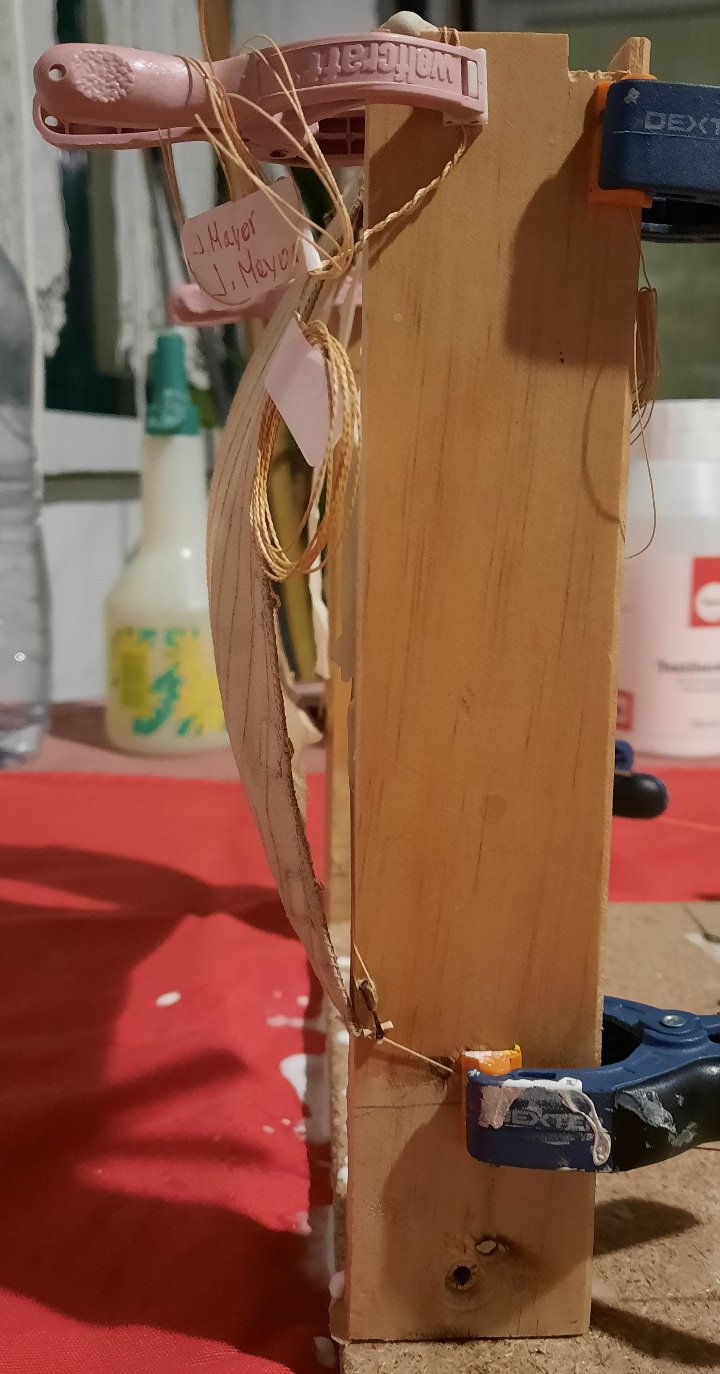

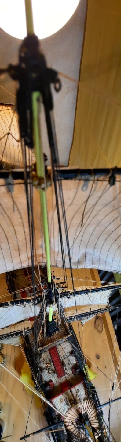

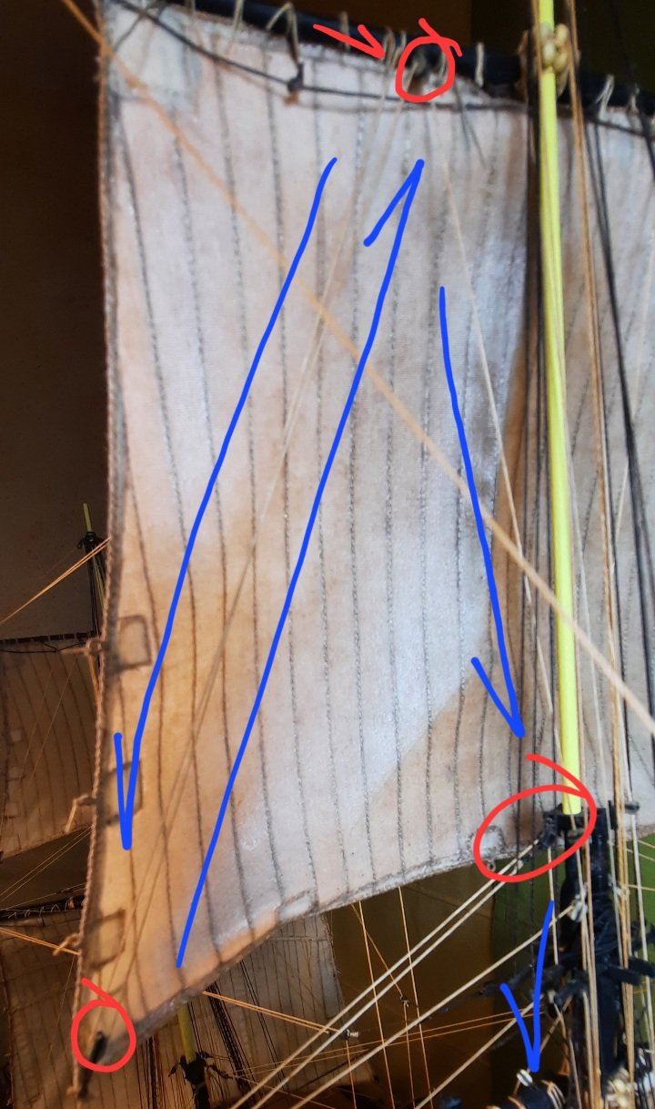

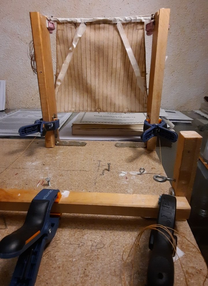

Pasamos a la fase de modelar la vela para simular que están hinchada por el viento.
Mismo proceso que las anteriores.
1.- Colocación de verga y vela en el soporte.
2.- Untar el almidón en la vela, solo la vela.
3.- Limpiar los cabos de almidón, no conviene que se queden tiesos, sobre todo los de maniobras.
4.- Aplicar secador.
5.- Repetir el punto 2, 3 y 4 varias veces hasta que quede bien acartonada.

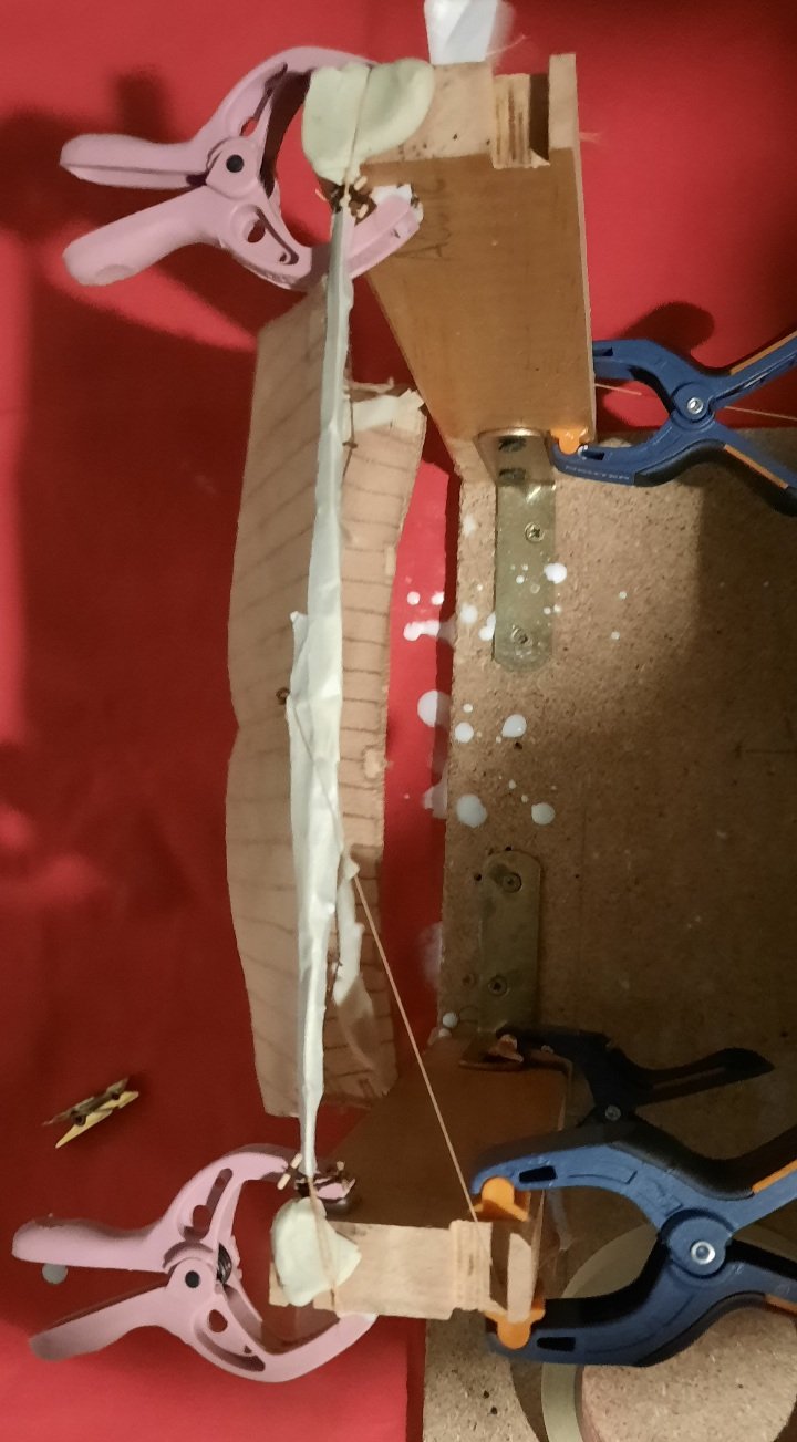

- COLOCAR LA VERGA CON LA VELA EN EL SOPORTE Y MEJOR TAPAR O PROTEGER LOS CABOS DE MANIOBRAS.
- 20241115_201802.jpg (138.48 KiB) Visto 4593 veces

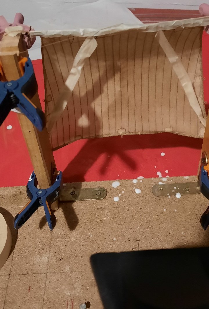

- EMPAPAR DE ALMIDÓN LA VELA, YO LO HAGO CON UN ESPRAY Y LO ESTIENDO CON UNA BROCHA, LIMPIAR LOS CABOS Y DARLE CON EL SECADOR.
- 20241115_203448.jpg (121.38 KiB) Visto 4593 veces
- REPETIR LA OPERACIÓN ANTERIOR VARIAS VECES.
- 20241115_203502.jpg (115.61 KiB) Visto 4593 veces
- HASTA CONSEGUIR QUE SE QUEDE ACARTONADA HINCHADA AL VIENTO.
- 20241115_204246.jpg (136.63 KiB) Visto 4593 veces

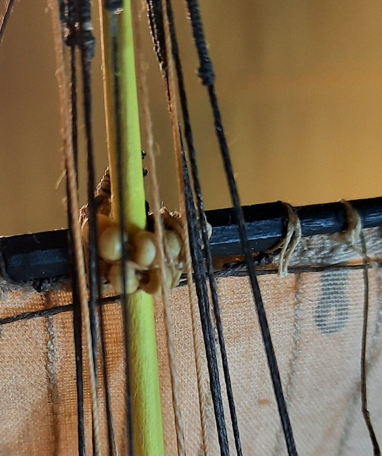

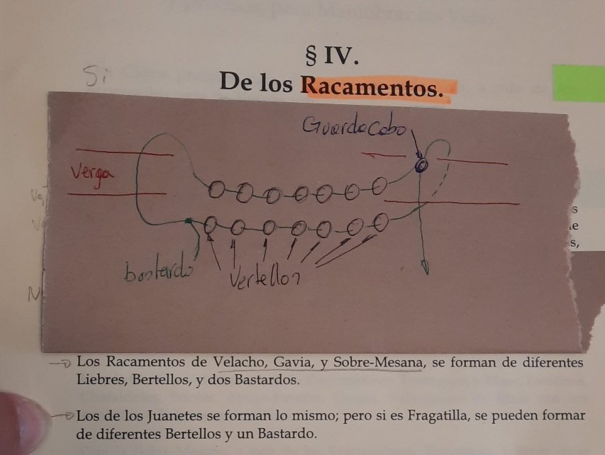

- ESQUEMA DEL RACAMENTO DEL JUANETE MAYOR.
- IMG-20240507-WA0040.jpeg (62.19 KiB) Visto 4590 veces
- RACAMENTO DE JUANETE DE PROA O MAYOR DEL SAN GENARO.
- IMG-20240507-WA0044.jpg (113.63 KiB) Visto 4590 veces
- RACAMENTO POR LA PARTE DE POPA.
- 20250220_215445.jpg (129.68 KiB) Visto 4590 veces
- DESDE BABOR. SE AFERRA SOBRE SI MISMO, ENCIMA DEL MISMO RACAMENTO.
- 20250220_215531.jpg (88.64 KiB) Visto 4590 veces

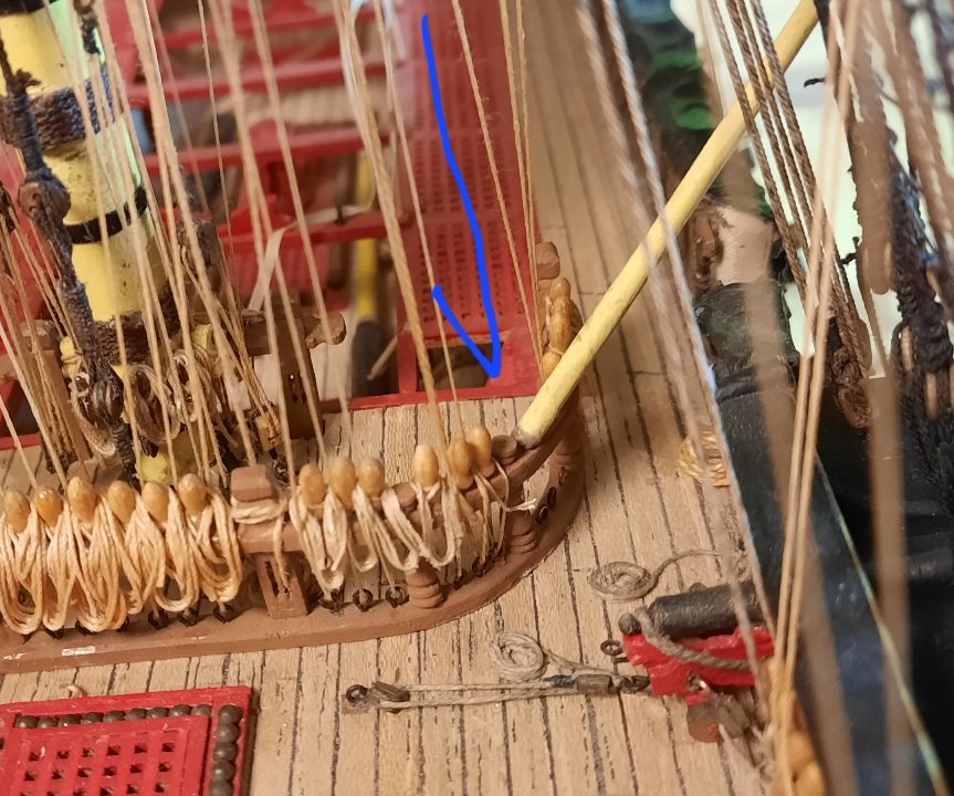

- FENECE EN EL PROBAO DEL ALCAZAR, POR POPA EN LA ZONA DE ESTRIBOR.
- 20250220_215301.jpg (132.86 KiB) Visto 4575 veces

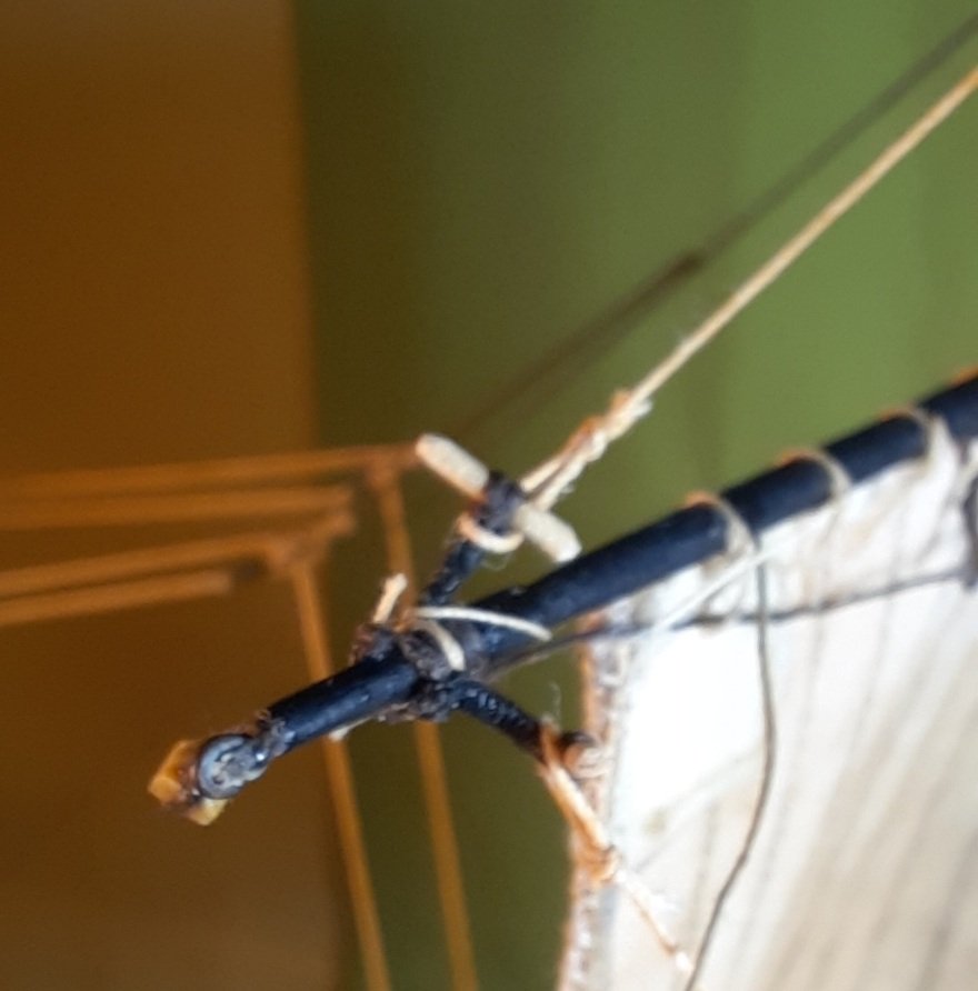

AMANTILLOS.
Con cazonetes en los penoles se engancha a una gaza que hay en el chicote del amantillo pasa por un motón que hay en la encapilladura del mastelerillo, por encima de la cajera de la driza, y fenece en las crucetas del mastelero.
Para amarrarlas ahí he preferido colocar unas cornamusa en los obenquillos, que creo se aferraran mejor, y no recuerdo donde lo he visto.
- CAZONETE EN EL PENOL PARA EL AMANTILLO.
- 20250220_215806.jpg (63.81 KiB) Visto 4575 veces
- DESDE EL CAZONETE CON UNA GAZA SUBE AL MOTÓN DE LA ENCAPILLADURA DEL MASTELERILLO Y BAJA.
- 20250220_215825.jpg (83.32 KiB) Visto 4575 veces
- FENECE EN UNAS CORNAMUSAS QUE INSTALÉ EN LOS OBENQUILLOS ANTERIORMENTE.
- 20250220_215855.jpg (118.72 KiB) Visto 4575 veces

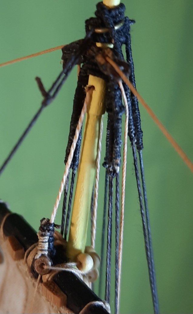

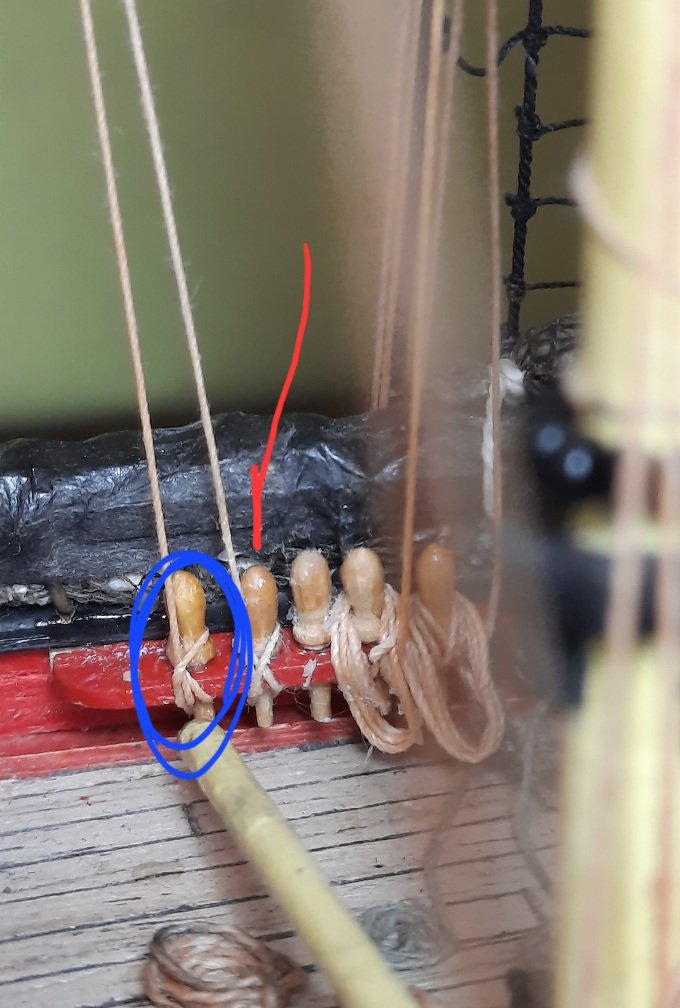

BRAZAS.
En la Cartilla de Zuloaga dice literalmente:
"Las de Juanete Mayor, son en todo como las de Proa, y desde los Cazonetes o Motones que están referidos, van a pasar a los Motones que están en los Obenques Proeles de Sobre-Mesana inmediato a la Encapilladura, y vienen a fenecer en las primeras o segundas Cabillas del Guarda-Jarcia de Mesana".
Aquí creo que cometí el error de ir deprisa y no releer el Juanete de Proa que es como hay que ponerlo, igual que el Juanete de Proa.
La primera parte, cazonete y gaza en el chicote, es factible. Pero la situación del motón en el Obenque Proel en la Encapilladura, con todos los obenques y los estays encima, es muy difícil colocarlo ahí. Así que octo por colocarlos como un "brazalete" por la zona del galcés.
- CAZONETE EN EL PENOL.
- 20250220_220208.jpg (99.67 KiB) Visto 4575 veces
- TRAYECTORIA DE LA BRAZA DE ESTRIBOR HACIA EL MOTON, BRAZALETE EN LA ENCAPILLADURA DEL MASTELERO.
- 20250220_220245.jpg (196.49 KiB) Visto 4575 veces
- DETALLE DEL BRAZALETE EN LA ENCAPILLADURA.
- 20250220_220606.jpg (96.13 KiB) Visto 4575 veces
- FENECE EN LOS CABILLEROS DEL COSTADO AL LADO DE LA BRAZA DE GAVIA.
- 20250220_220821.jpg (100.6 KiB) Visto 4575 veces

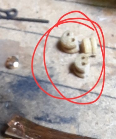

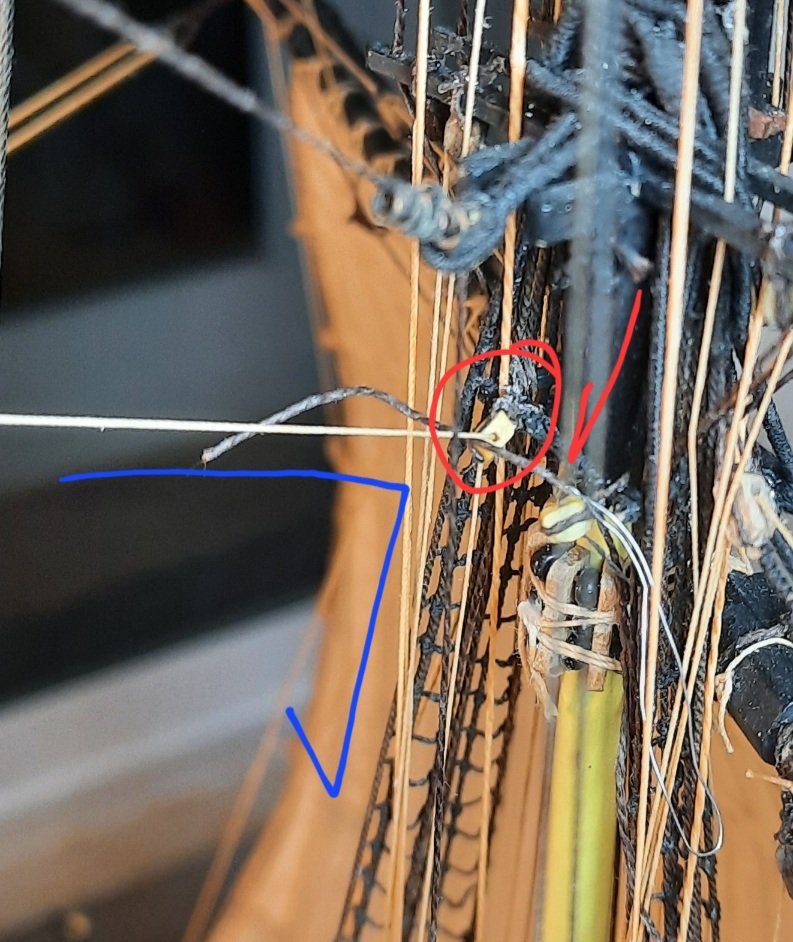

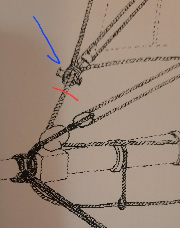

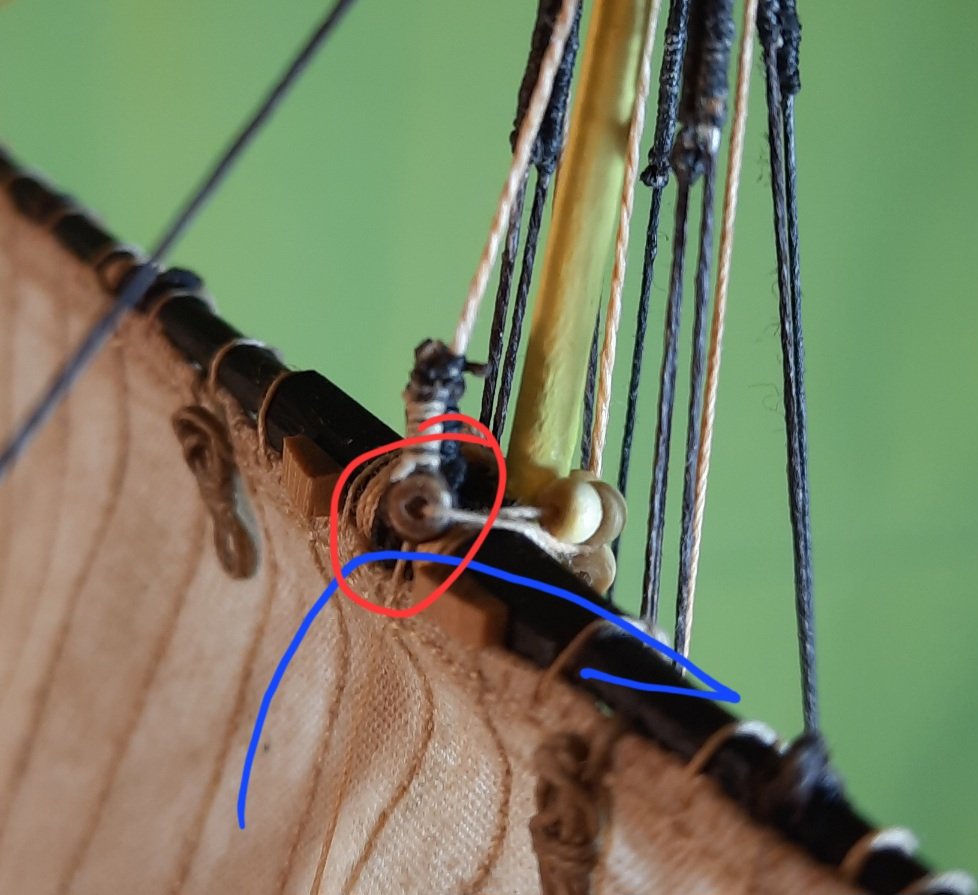

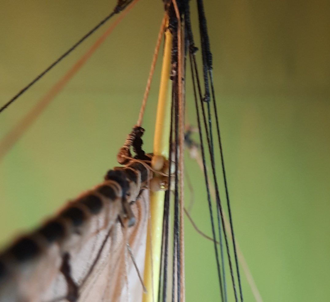

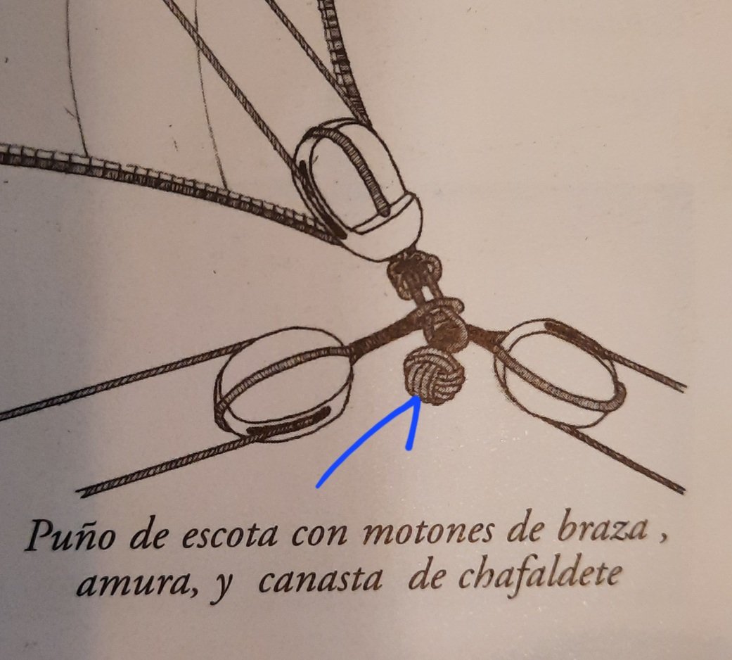

ESCOTINES
Se hace firme en el puño de la vela, y aquí encuentro una duda, en algunos dibujos habla de 'nudo de escota' y en otros de 'cazonete'.
SEGÚN ZULOAGA
"Se hacen firme en los Puños del Pujamen, y pasando por la Cajera de Proa de los Cuadernales que están en los Penoles, y los Motones que están en la Cruz de sus Vergas bajas, vienen desde allí a las Cajerras de los Abitones o Motones que están a el pie de sus Palos".
"... Cajera de Proa de los Cuadernales que están en los Penoles, ..." se refiere al cuadernal que está en el penol por donde pasa el amantillo de la verga de gavia.
En el Zuloaga NO especifica como se hace firme en el puño y en el R de Pertrechos de 1792, tampoco especifica.
Y otro que miro es el de Isidro, y aparecen en los dibujoscon un cazonete, pero es de primero de siglo y dudo.
Y otro al que le hecho un vistazo es el de la fragata la Mahonesa de ANCRE, en el si comenta "... por un nudo de escota ..." el cual yo creo que es ese nudo que se hace en el mismo cabo formando una pelota.
Como es difícil de hacer, y el que puse en la gavia no me convenció mucho aquí voy a poner el cazonete.
SEGÚN ZULOAGA
- FIRME EN EL PUÑO CON CAZONETE HACIA EL CUADERNAL DEL AMANTILLO, EN EL PENOL DE LA Vga DE GAVIA.
- 20250220_221037.jpg (104.87 KiB) Visto 4574 veces
- EJEMPLO CON CAZONETE.
- 20240813_180921.jpg (84.86 KiB) Visto 4574 veces
- EJEMPLO CON 'CANASTA' O 'NUDO'.
- 20240814_183328.jpg (114.25 KiB) Visto 4574 veces
- DEL CUADERNAL DEL AMANTILLO AL MOTÓN DE LA CRUZ.
- 20250220_221156.jpg (97.47 KiB) Visto 4574 veces

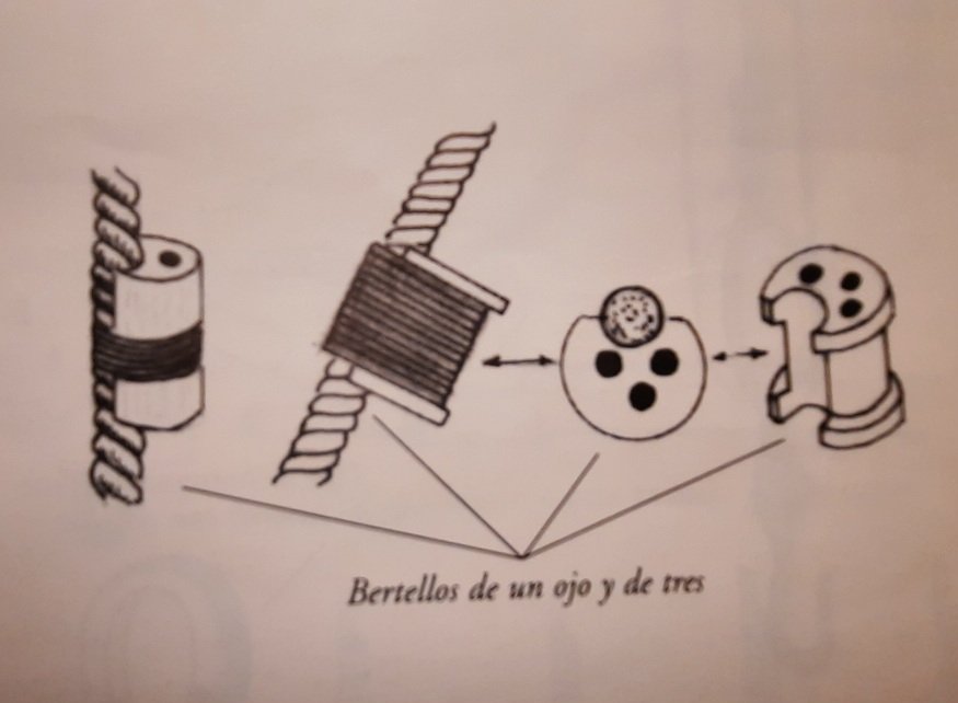

- PARA FACILITAR LA BAJADA LO HAGO PASAR POR UN BERTELLO COGIDO EN EL OBENQUE. Y FENECE EN EL COSTADO DEL ALCAZAR.
- 20250220_221307.jpg (163 KiB) Visto 4574 veces
- DETALLE DEL BERTELLO, ES UNA VIGOTA RECORTADA.
- 20250305_002145.jpg (29.45 KiB) Visto 4574 veces
- TEXTO EN EL LIBRO DE LA FRAGATA MAHONESA DE ANCRE.
- 20250305_151519.jpg (68.16 KiB) Visto 4574 veces

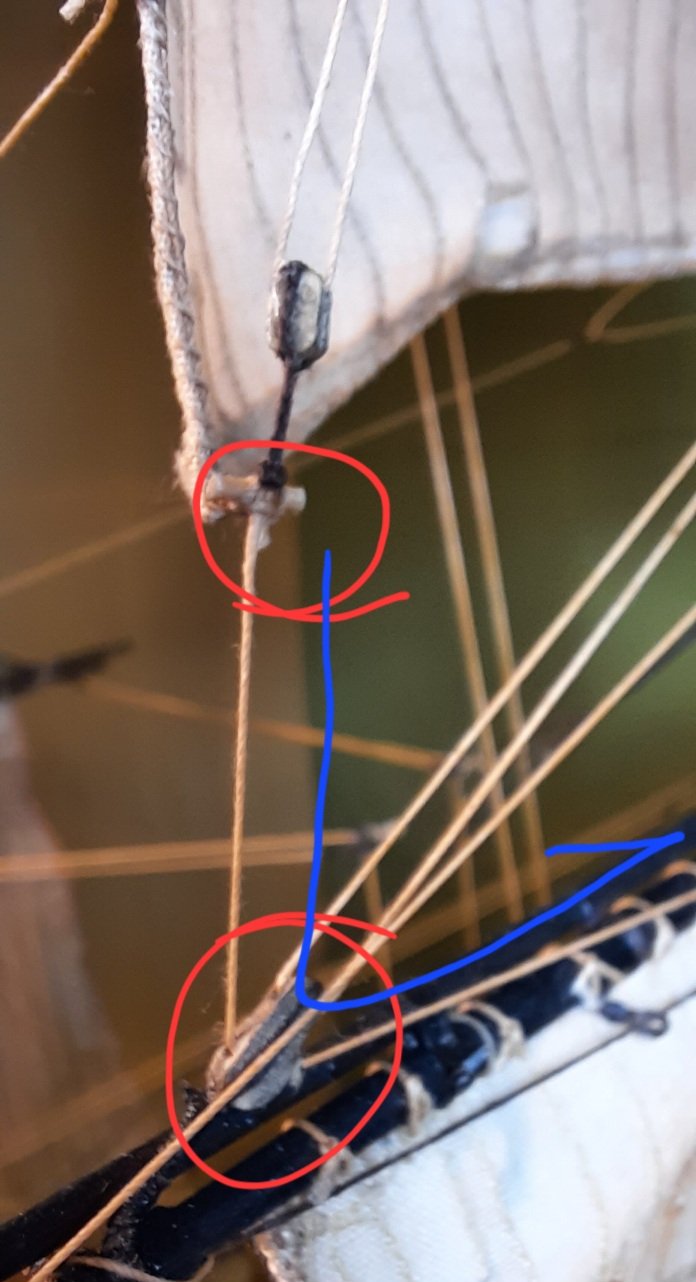

CHAFALDETES.
Son los que ayudan a recoger la vela.
Según Zuloaga...
" ... haciendo el chicote firme en el tercio de la Verga, y pasando por los Motones de los Puños, y lo de los tercios de su Verga por la parte de Popa de la Vela, pasando por los Motones que están en los Costados del Tamborete o Crucetas, vienen a fenecer en los retornos , o Cornamusas que están al pie de los Cuartos Obenques del Mayor".
Según Zuloaga...

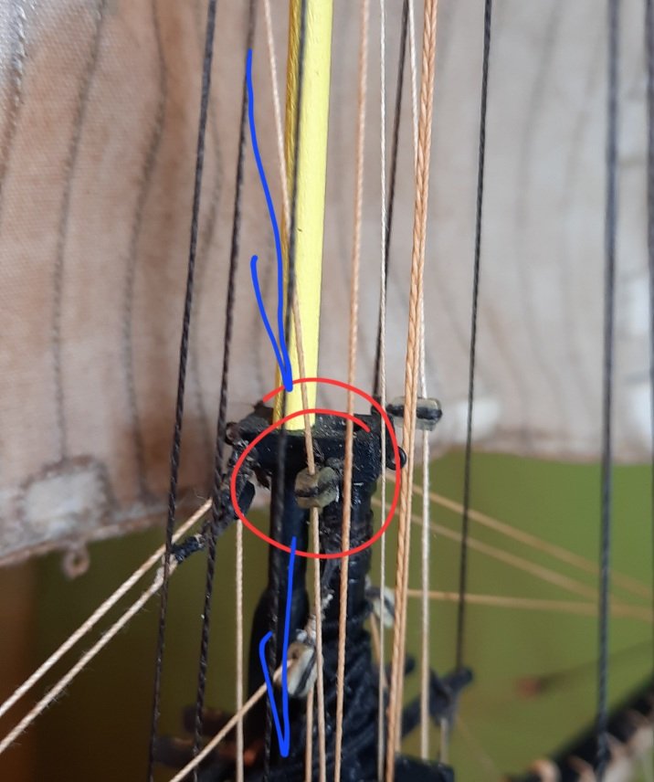

- HACE FIRME EN EL TERCIO DE LA VERGA, BAJA AL MOTÓN DEL PUÑO Y SUBE AL MOTÓN DEL TERCIO DE LA VERGA PARA BAJAR AL MOTÓN DEL COSTADO DEL TAMBORETE.
- 20250220_221603.jpg (154.15 KiB) Visto 4573 veces
- AQUÍ SE VE MEJOR EL MOTÓN QUE HAY EN EL TAMBORETE.
- 20250220_221620.jpg (82.83 KiB) Visto 4573 veces

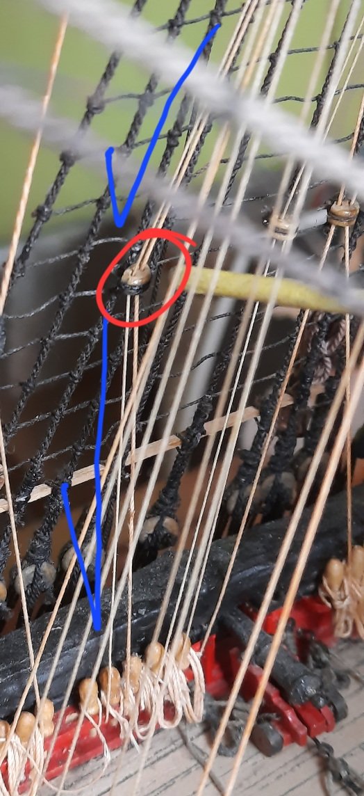

- UTILIZO EL SEGUNDO ORIFICIO DEL BERTELLO DEL ESCOTIN, EN EL 4° OBENQUE DEL MAYOR PARA FENECER AL LADO DEL ESCOTIN.
- 20250212_195159.jpg (138.07 KiB) Visto 4573 veces

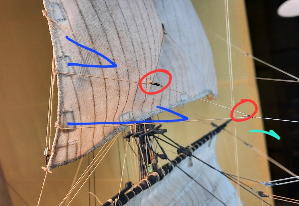

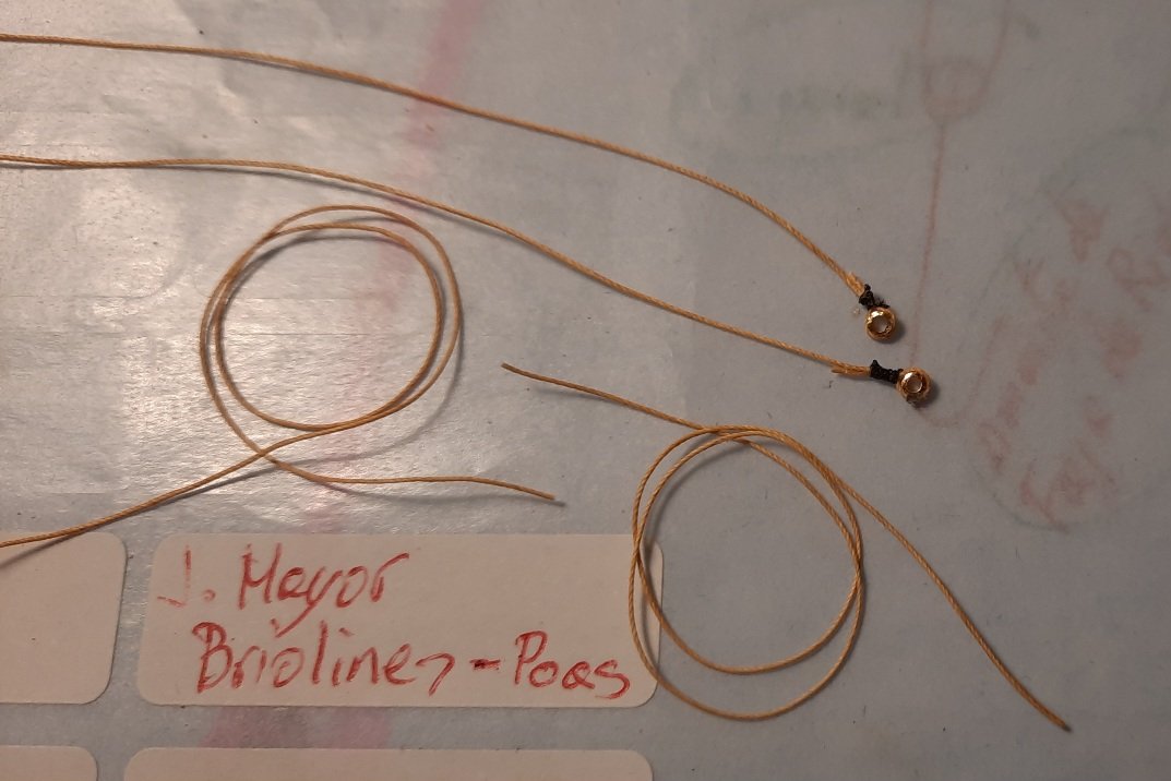

BRIOL.
Siguiendo como el anterior y a Zuloaga...
"A los Juanetes de Mayor y Proa, siendo Navío de sesenta cañones, se les debe poner un Briol doble, el que vendrá a fenecer inmediato a su DRIZA".
Yo entiendo que si es UN briol, lo de doble es porque tiene una 'poa' mediante un motón, como se aprecia en la foto.

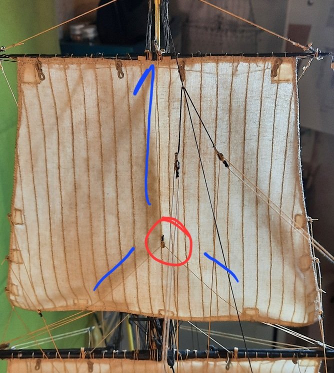

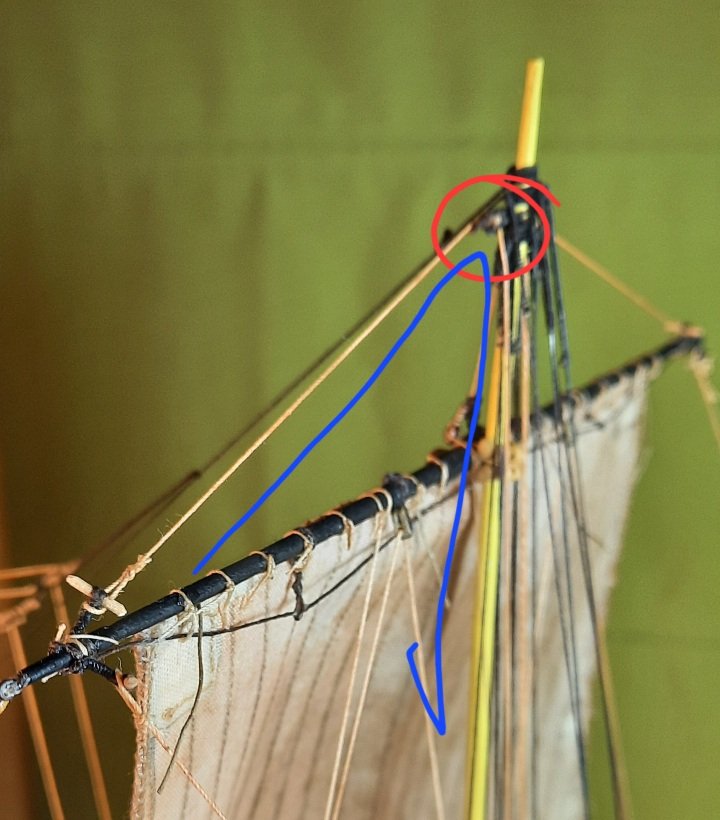

- UN BRIOL DOBLE, TIENE DOS PUNTOS DE FIRMES Y MEDIANTE UN MOTÓN TIRA UN SOLO BRIOL.
- 20250220_221852.jpg (116.4 KiB) Visto 4551 veces

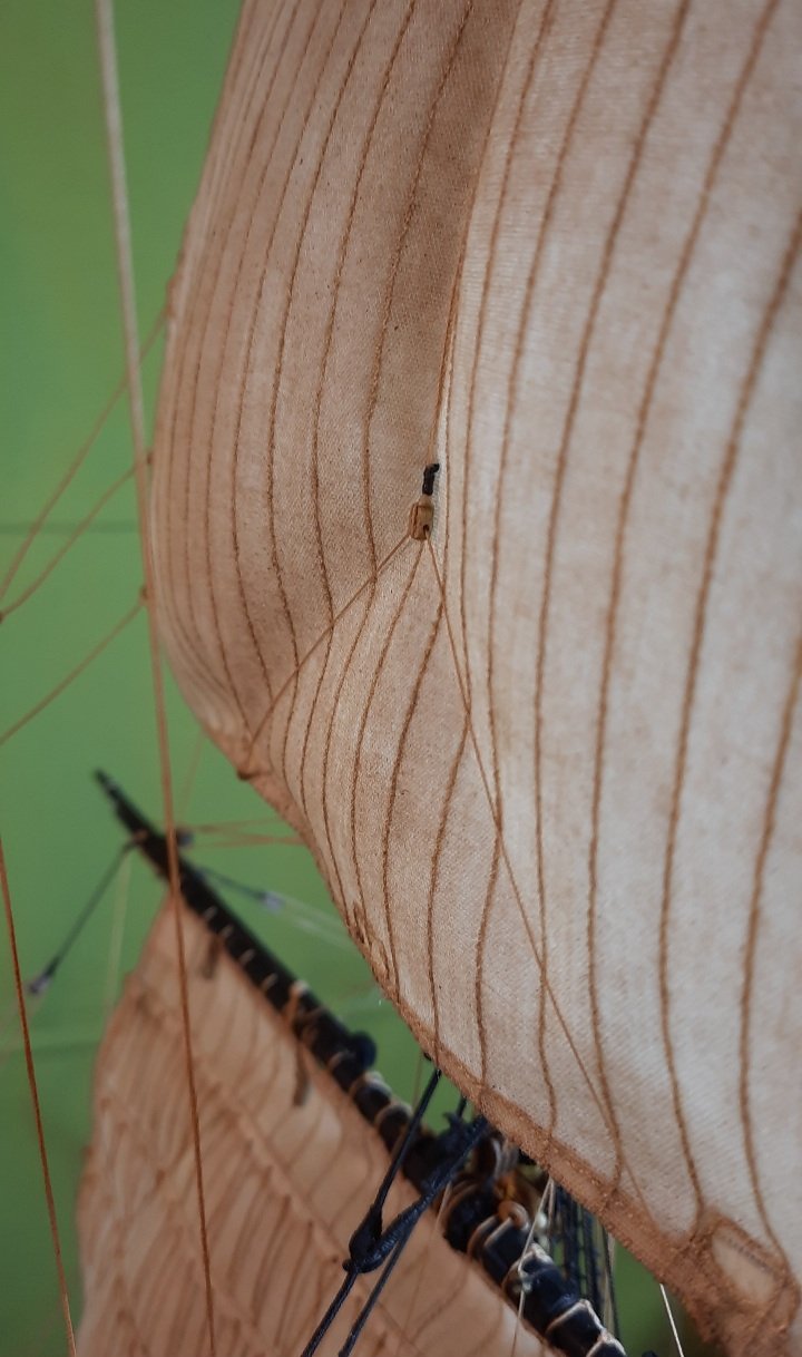

- EFECTO DEL VIENTO CON EL BRIOL DOBLE SOBRE LA VELA.
- 20250220_221916.jpg (118.76 KiB) Visto 4551 veces

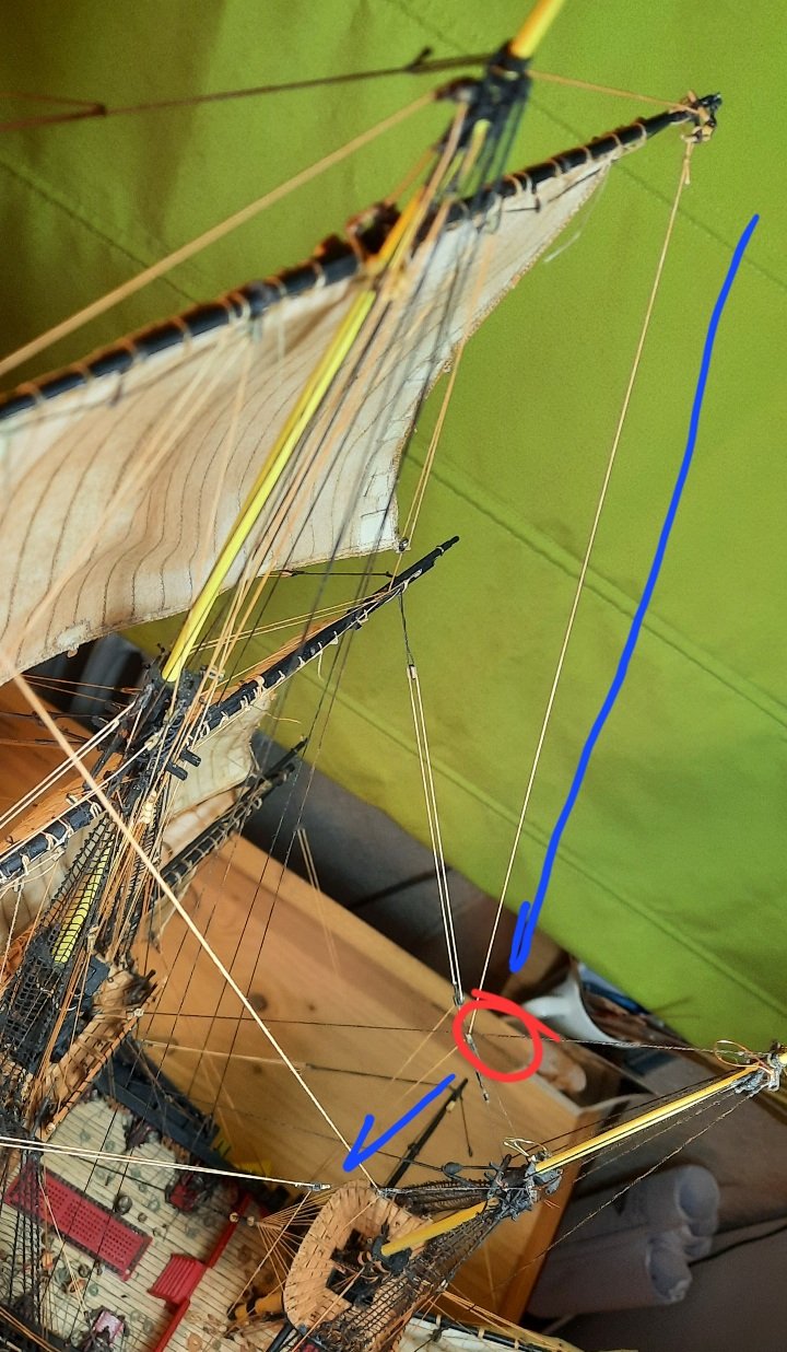

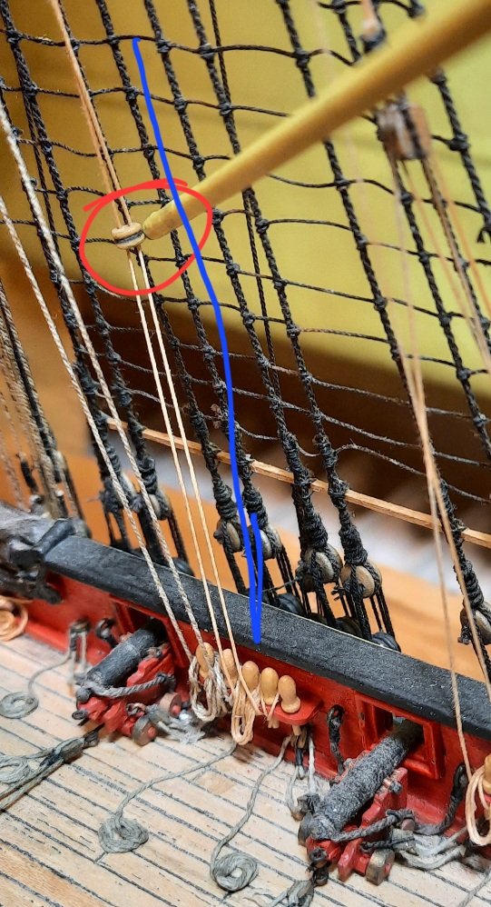

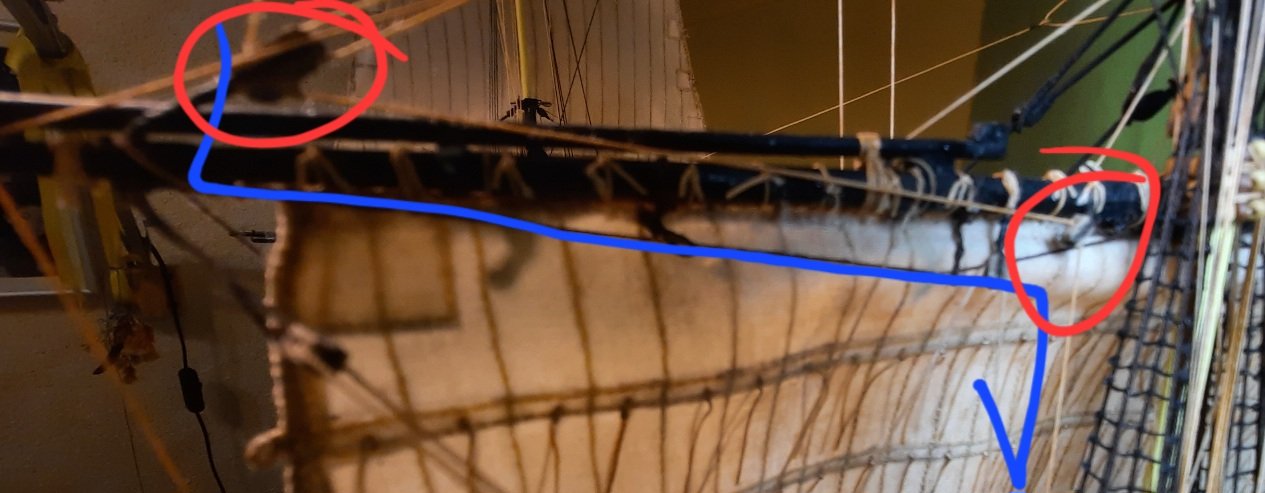

- ARRIBA PASA POR UN GUARDACABO QUE ESTA SOBRE LA DRIZA. PERO CREO QUE SE ME HA QUEDADO UN POCO BAJO.
- 20250220_221926.jpg (108.92 KiB) Visto 4551 veces
- Y FENECE EN EL CABILLERO DE POPA INMEDIATO A SU DRIZA.
- 20250220_222044.jpg (148.66 KiB) Visto 4551 veces

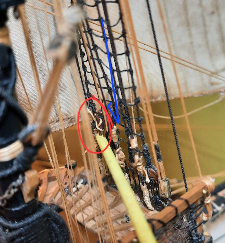

BOLICHES

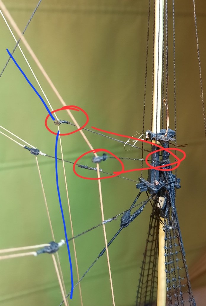

Las bolinas de los juanetes se llaman boliches. Consulto a Zuloaga y en el R. de Pertrechos para cantidad.
El recorrido cambia un poco...
"... pasando por los Motones que están en los Obenques Popeses de Velacho, inmediatos a su Encapilladura, ..."
Es casi imposible colocar los motones ahí, y opto por ponerlos en la jarcia de popa del trinquete. Como no hay cabilla libres al pie del trinquete y si en los costados cerca de los obenques lo hago fenecer allí pasando por un bertello ya en la zona.
NOTA: En el Juanete de Proa, no sé porque, no recuerdo, lo hice con motones en vez de con guardacabos.
- DETALLE DEL REGLAMENTO DE PERTRECHOS DE 1792. 2 BOLINAS, 4 POAS, 4 GUARDACABOS Y 2 CAZONETES.
- 20250308_204502.jpg (113.51 KiB) Visto 4550 veces
- UNA BOLINA CON GUARDACABO, UNA POA CON GUARDACABO Y UNA POA SIN NADA.
- 20241103_212200.jpg (92.45 KiB) Visto 4550 veces

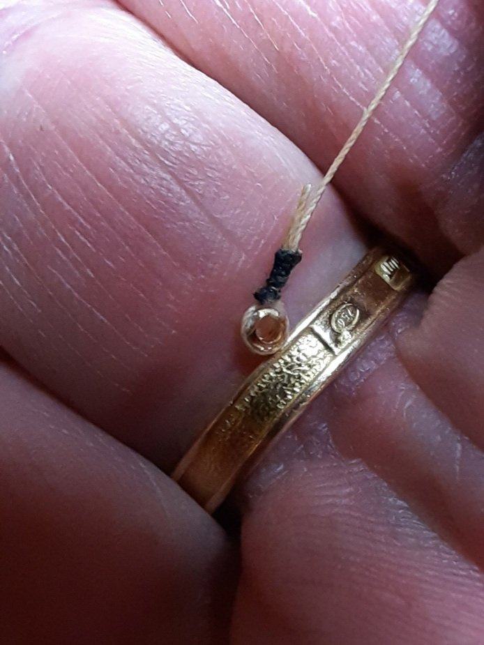

- GUARDACABO DE 2 MM Y 1,5 MM DE INTERIOR, DE ORO.
- 20241103_213940.jpg (86.97 KiB) Visto 4550 veces
- EN AZUL, LAS POAS, AFERRADAS DIRECTAMENTE EN LOS GARRUCHOS. EN VERDE EL BRIOL Y EN ROJO LOS GUARDACABOS.
- 20250209_225718.jpg (132.07 KiB) Visto 4550 veces
- MOTON EN LA JARETA DE POPA DEL TRINQUETE.
- 20250209_223753.jpg (151.01 KiB) Visto 4550 veces
- BAJA POR UN BERTELLO HASTA CUBIERTA PARA FENECER EN EL CABILLERO.
- 20250212_195159.jpg (138.07 KiB) Visto 4550 veces

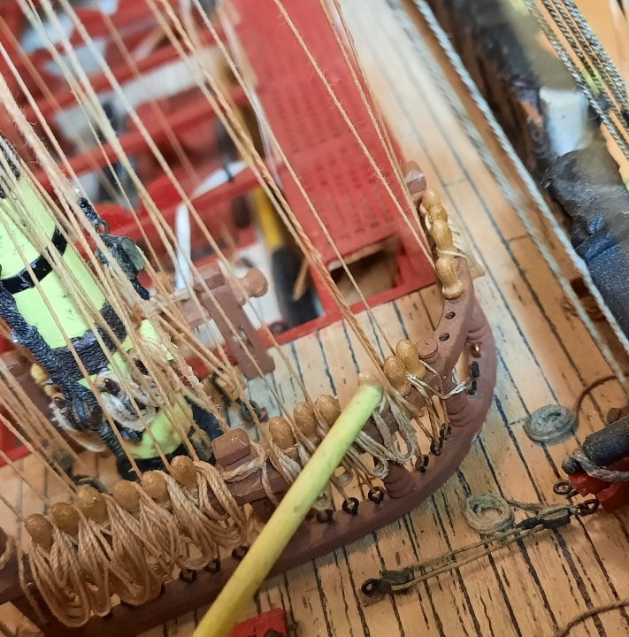

- DETALLE DE DISTINTOS BERTELLOS.
- 20250224_142359.jpg (45.78 KiB) Visto 4550 veces
