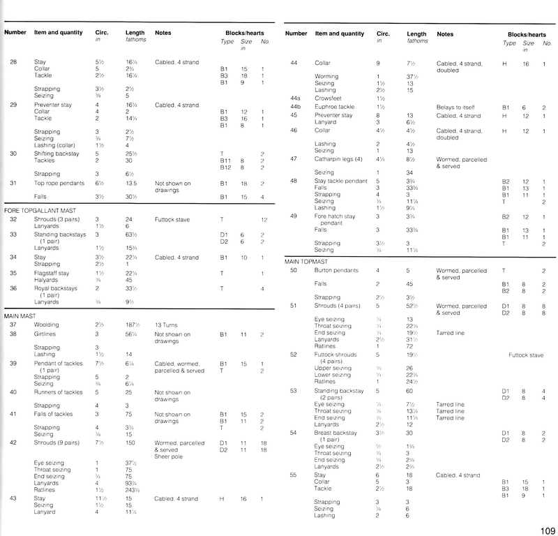

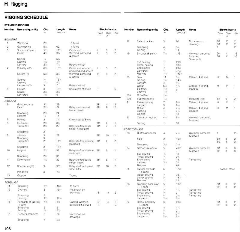

Pues perdona, 0.08 no es diferencia. Porcentualmente es un 16%, que tampoco es gran cosa.
Que tengas buen día.
- banton
- Mensajes: 1500
Calma ..... voy a ver como rectificar teniendo mas infos al respecto ..Leopoldofran escribió: Lun Jul 06, 2020 12:27 pm Pues perdona, 0.08 no es diferencia. Porcentualmente es un 16%, que tampoco es gran cosa.
Feliz tarde
- banton
- Mensajes: 1500
Hola LeopoldoLeopoldofran escribió: Lun Jul 06, 2020 12:27 pm Pues perdona, 0.08 no es diferencia. Porcentualmente es un 16%, que tampoco es gran cosa.
Bueno Usted es miembro del Foro francès, seguramente está al tanto de lo que aconteció al respecto pero pongo esta informacion para aquellos que me visitan aqui .
En referencia a su comentario hice una consulta . El Administrador del Foro francès ( Alain Degny ) se refiero a el libro .. " Anatomy of the ship the 24 gun Frigate Pandora de los Autores John Mac Kay y Ron Coleman pagina 108 /109 donde tiene lo correspondiente para los cabos.
En lo que me corresponde
Mastil Trinquete
shrouds ( obenque ) 7 1/2 inches .... lo que da 19,50 cm
lanyard ( acollador) 4" ..... lo que da 10,50 cm
es decir que el diametro o la circunferencia del acollador es superior a la mitad del diametro o circunferencia del obenque ...
0,58 /1.0 = 0,53 y 10,5 / 19,5 = 0.54
El 0,58 es aceptado
Que tengas un buen dia
- Mensajes: 5971
Pues disculpa por haberte entretenido, aunque solo te dije que parecian un poco gruesos y mi intención era hacer una sujerencia dado el especial cuidado que pones en la ejecución de la Surprise. En mi descarga diré que en Francia según el Traité pratique du grément des navires de Lescallier de 1792, en Inglaterra según "Art of Rigging" de Steel 1796 y en España Reglamento de pertrechos de 1792, el grueso de los acolladores sí es la mitad de los obenques.
Repito que solo era una impresión y que la diferencia es muy pequeña, no debería haberla apreciado, debe ser porque soy tuerto tengo 76 años y no me pongo las gafas.
Saludos y un buen día también para tí.
- banton
- Mensajes: 1500
Hola LeopoldoLeopoldofran escribió: Mar Jul 07, 2020 11:25 am Pues disculpa por haberte entretenido, aunque solo te dije que parecian un poco gruesos y mi intención era hacer una sujerencia dado el especial cuidado que pones en la ejecución de la Surprise. En mi descarga diré que en Francia según el Traité pratique du grément des navires de Lescallier de 1792, en Inglaterra según "Art of Rigging" de Steel 1796 y en España Reglamento de pertrechos de 1792, el grueso de los acolladores sí es la mitad de los obenques.
No es para tanto y no tienes que disculparte estamos entre caballeros
Me habria gustado leer tambien tu comentario en mi hilo ( como lo hacia antes ) en el Foro de Alain , esto para enriquecer el conocimiento de todos aquellos quienes estan interesados en la contruccion naval de esta epoca .
Saludos y cuidate

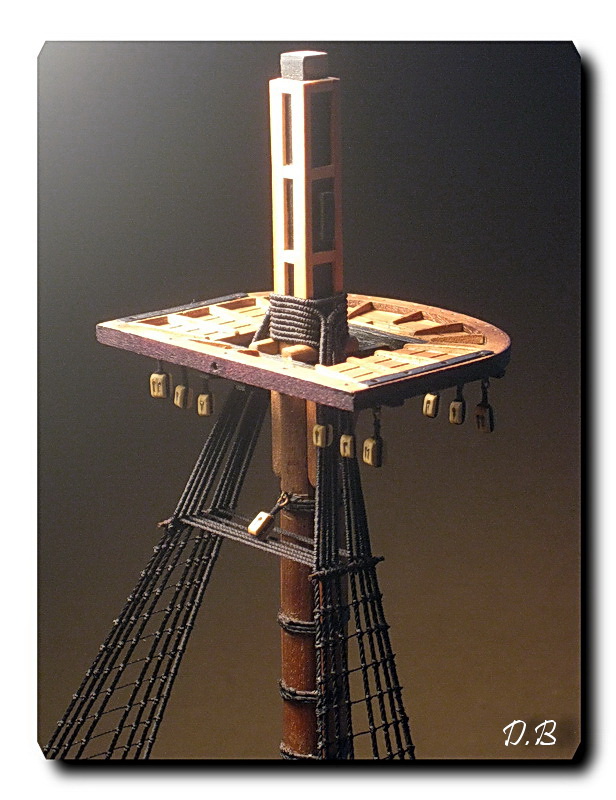

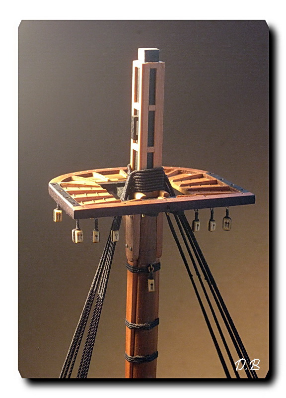

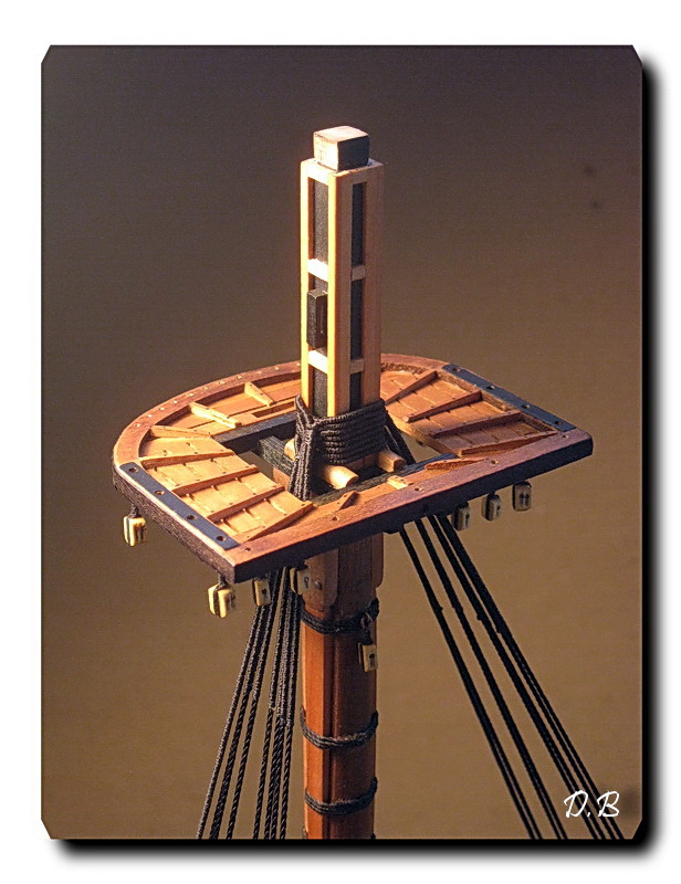

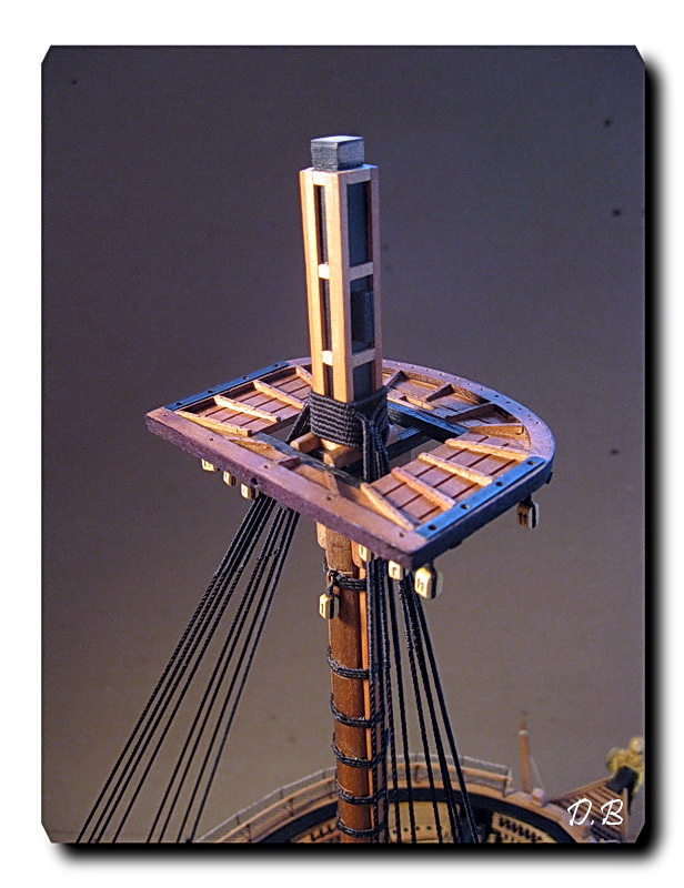

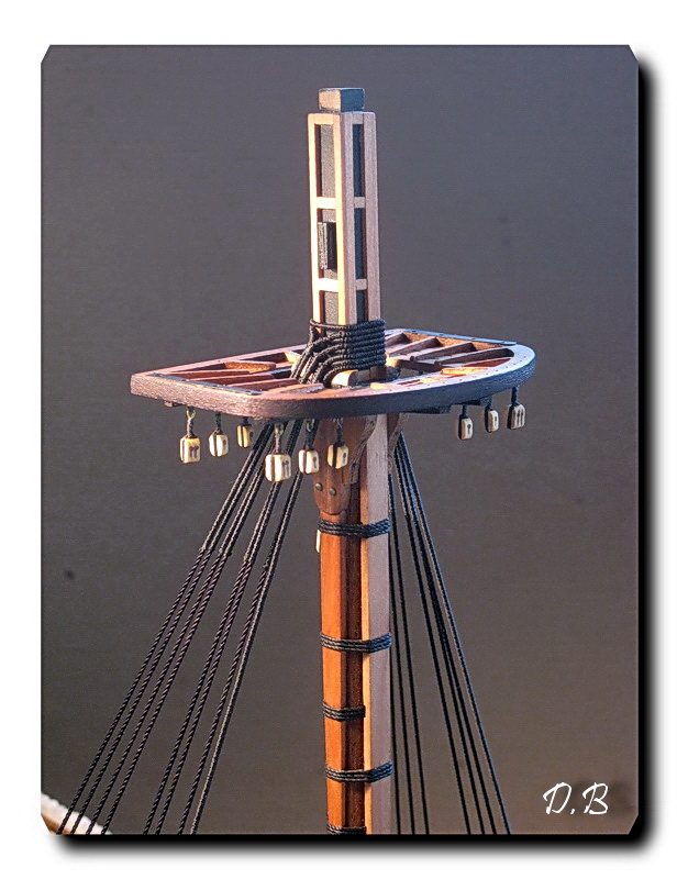

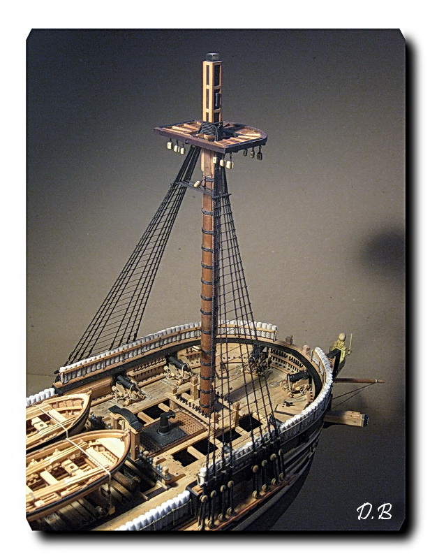

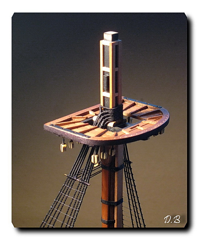

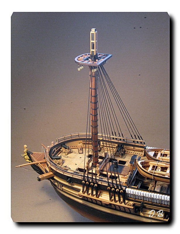

Hola todos
Seguimos con los obenques del Trinquete
Aqui vamos :
Continuara ....
Feliz tarde para todos
Pura Vida
@+Dominique
Aqui vamos :
Continuara ....
Pura Vida
@+Dominique
clorenzo60
- Mensajes: 25
- Registrado: Mar Abr 28, 2020 10:33 pm
Simplemente magistral... pura vida.
Impresionante trabajo. Eres un artista. Saludos

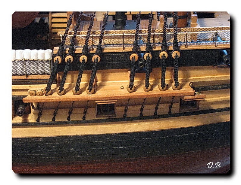

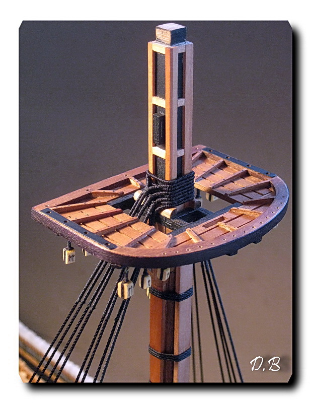

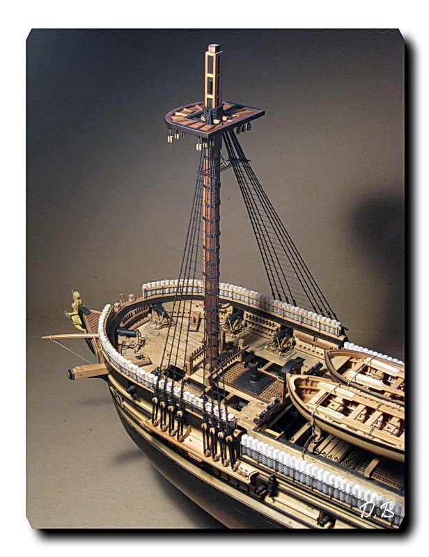

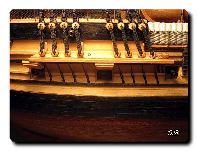

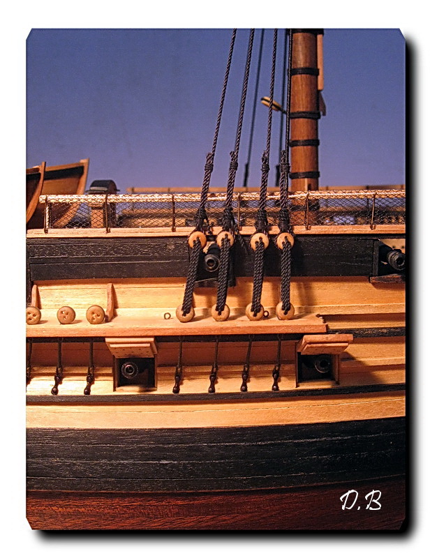

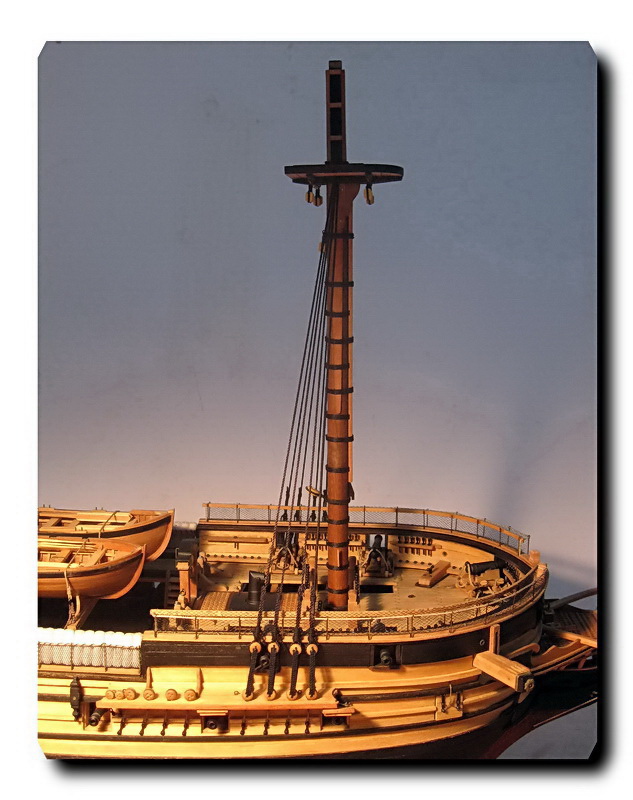

Hola todos
Primero gracias por sus comentario ...
Avance de estos ultimos dias
Fechastes y jaretas
Aqui vamos :
Continuara .....
Pura Vida
@+Dominique
Fechastes y jaretas
Aqui vamos :
Continuara .....
Pura Vida
@+Dominique
- Mensajes: 5971
Hola Dominique, un aparejado de libro, y de una limpieza exquisita, parece que colchas hilo poliester,queda muy bien, enhorabuena.
Supongo que tienes el Petersson para hacer el aparejo.
Leopoldo
Leopoldo
- banton
- Mensajes: 1500
Hola LeopoldoLeopoldofran escribió: Mié Ago 12, 2020 12:21 pm Hola Dominique, un aparejado de libro, y de una limpieza exquisita, parece que colchas hilo poliester,queda muy bien, enhorabuena.
Leopoldo
Afirmativo el Rigging de Petersson no puede faltar . Cuanto al hilo poliester ( flechastes y forrado ) no esta colchado , sino es de fabrica . Se puede colchar tambien ...
Compro mis hilos en Pasamaneria donde puedo encontrar tambien hilos de algodon ( DMC )
Muy agradecido por su comentario
Un cordial saludo
Pura Vida
@+Dominique
