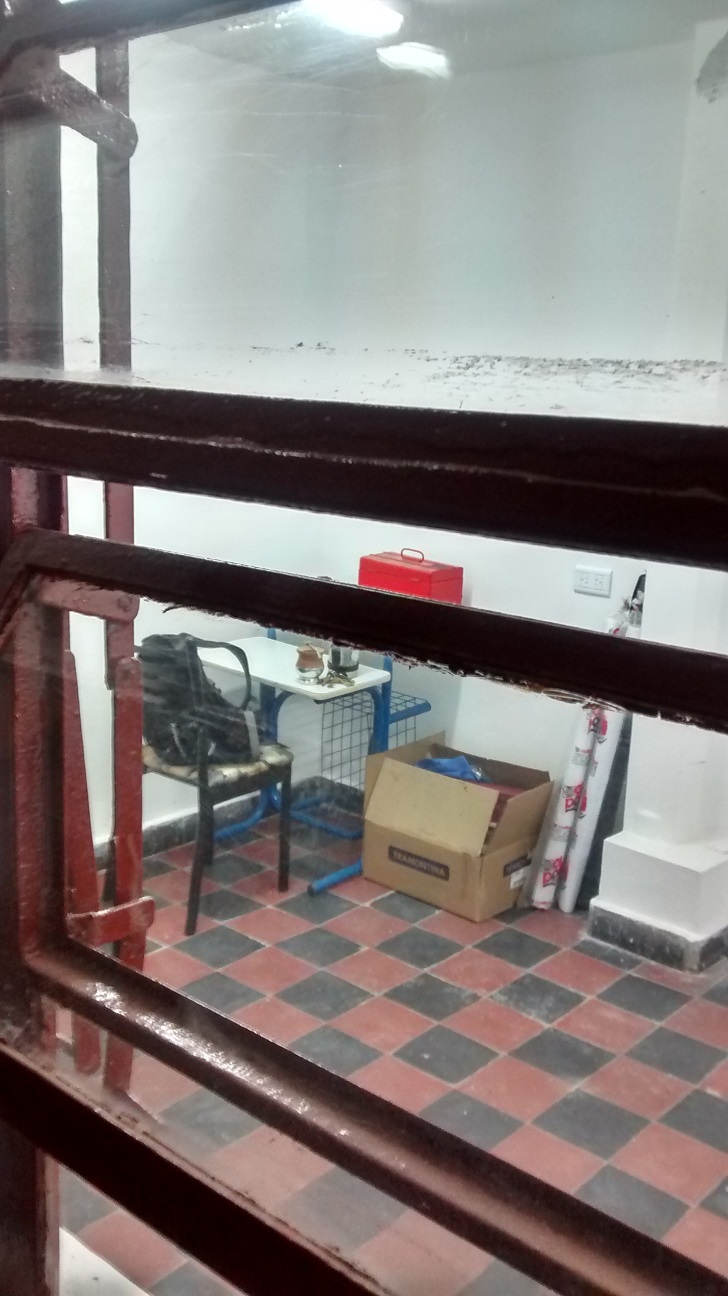

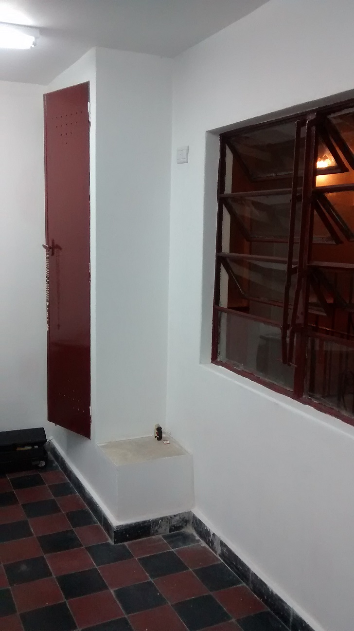

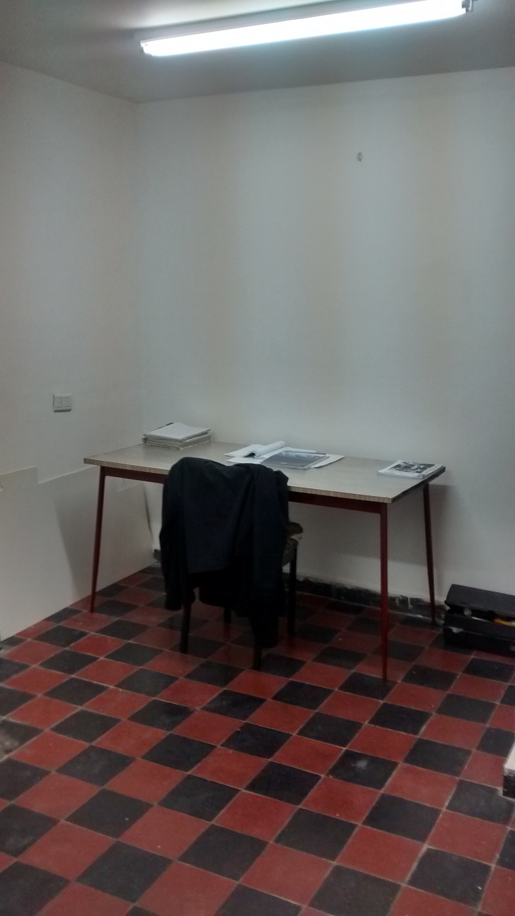

Aca van algunas fotos del astillero nuevo.
Perdon por ellas, soy un pesimo fotografo :roll:
Las dimensiones son aproximadamente de 7 x 4 mts.

En el taller, yo armaría este partiendo de una plataforma central sobre la cual restará el modelo y que te permita el acceso de todos los lados. También el alto de esta plataforma debería ser tal que te permita estar horas y horas trabajando en el modelo sin que te de dolores de espalda! En círculo alrededor de esta plataforma iría armado las mesas de trabajo con cajones de número infinito debajo de la superficie de trabajo. Yo, en mi taller, tengo una mesa de trabajo para trabajos de madera, donde asumo que la superficie de trabajo irá deteriorando con el tiempo. Así es fácil reemplazarla. Aún mas, una sección hasta asume que la superficie de trabajo sera maltrecha tanto que su cambio será mas repetido. Las mesas de trabajo las construiría haciendo una estructura de acero, yo uso vigas de 40x40 mm y 3 mm de grosor.
Otra mesa de trabajo la haría a su tiempo debido como plataforma para maquinaria que quizá con el tiempo vayas acumulando. Mi segunda mesa de trabajo, la oscura, consta de superficies planas, fáciles de limpiar e inmunes a la acción de aceites y ácidos u otros. Esa mesa que tiene el torno y la fresadora tiene como objetivo de quedar vacía después del trabajo en ella, facilitando así su limpieza. los accesorios van en cajones bajo la superficie de trabajo. Yo llevo como 4 años en esa segunda mesa de trabajo y aún no la he completado, y eso a mi salud y edad, tu tienes mucho mas tiempo. Adicionalmente me he construido una mesa de trabajo electrónico y una mesa de oficina. Detalles puedes ver en el hilo sobre mi taller!

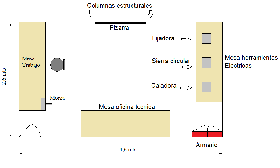

Volviendo al tema del taller, yo pensé un diseño que quería compartirlo y ver que opinabas:
La idea seria tener 2 mesas, una con una pequeña morza y que sea de trabajo y otra mesa para las maquinas. Cada mesa con varios cajones, y detrás de cada una de ellas, un tablero para colgar gubias, escofinas, herramientas eléctricas, etc. Etc que luego con el correr del tiempo iran aumentando.
Como antes escribia, me quiero dedicar al modelismo exclusivamente trabajando con madera, asi que también pensare en algun momento algun mueble para cuidar a las mismas de la humedad y las diferencias de temperatura.

El armario posee 4 estantes y tendra 1 metro de ancho por 2 de alto aproximadamente, tambien hay un lugarcito de costado donde podrian guardarse maderas.
Igualmente, coincido con Hellmut y con Alejandro que también me escribió, que un taller se hace durante toda la vida, y tiene otro gusto.
Por lo pronto este es el esquema que pensé hasta ahora:
Alguna sugerencia?

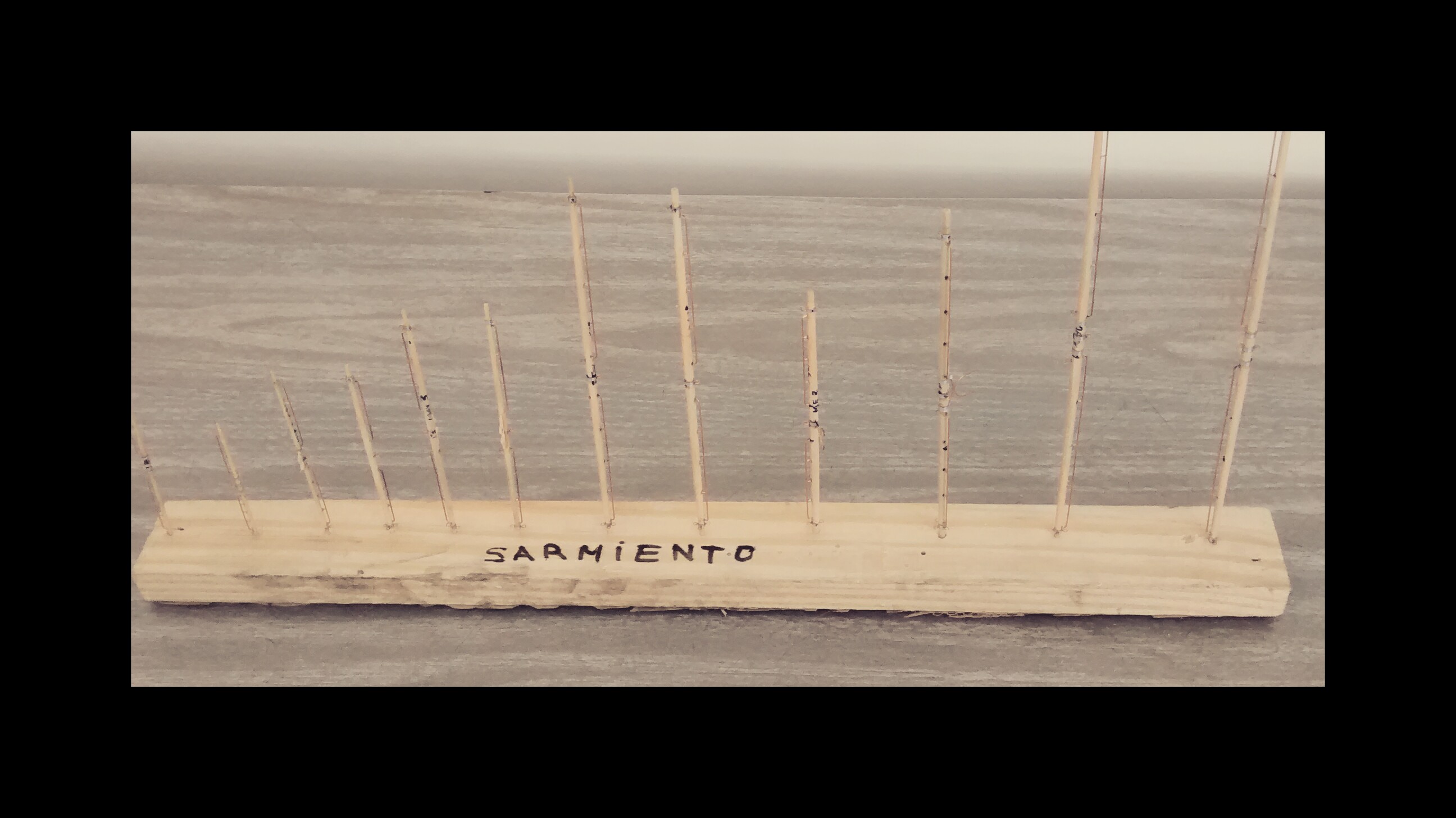

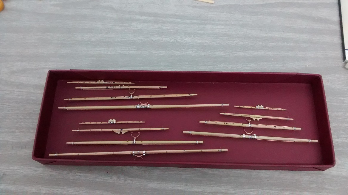

Muchachos..les muestro las vergas listas para pintar con aerógrafo y el útil que me hice para poderlas pintar.

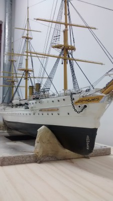

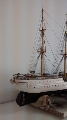

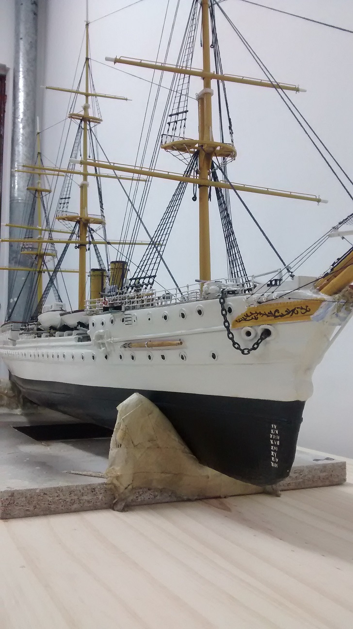

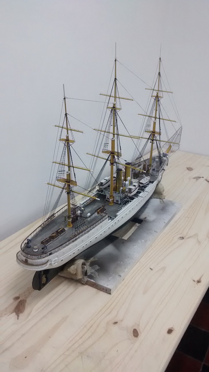

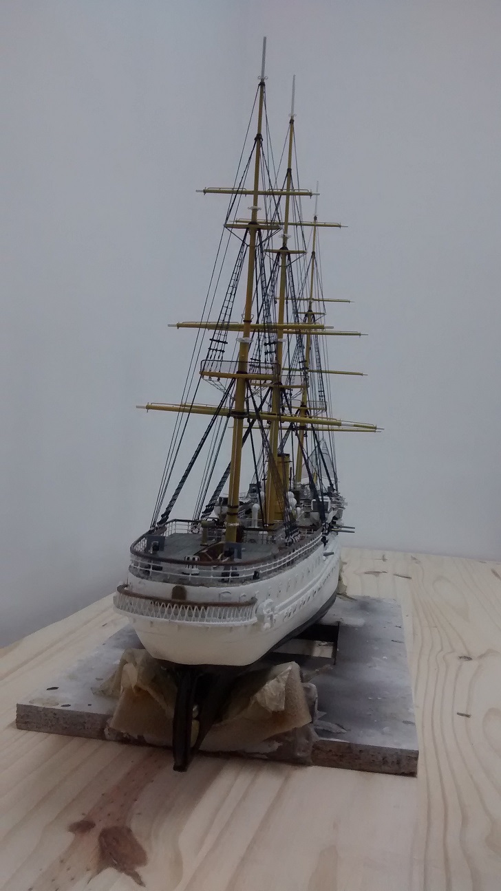

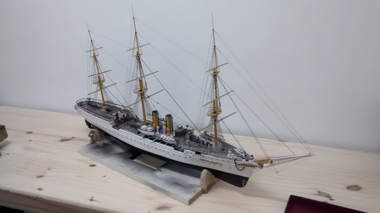

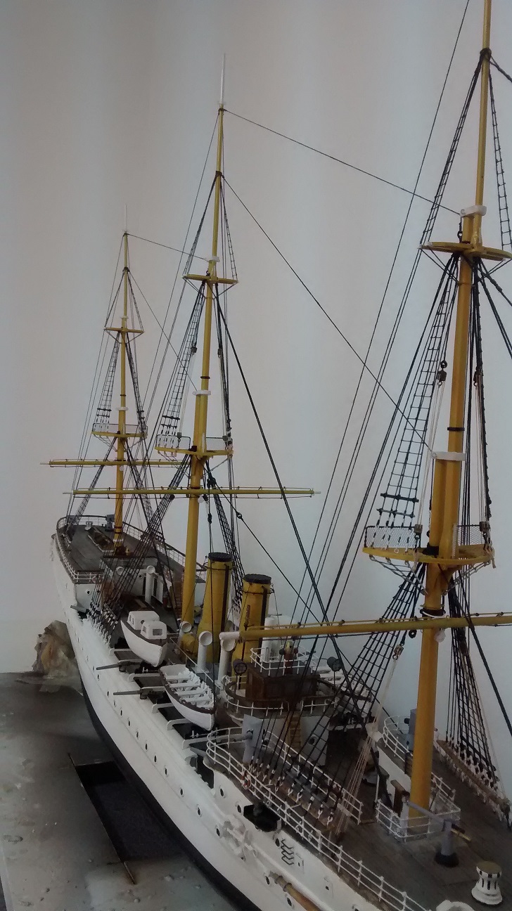

Siguiendo un poco con el trabajo sobre las vergas, queria mostrarles parte del trabajo hecho en el fin de semana y en lo que va de esta.
Como veran, he puesto de modo provisorio y solo metiendolas a presion, cada verga en su respectivo lugar en el mastil a falta de las de sobre perico y sobre juanete de la mayor y de proa, por no estar completamente terminados sus respectivos racamentos.
Las mismas estan pintadas como el resto del buque, con aerografo, con una mano de base gris, y luego el color ocre al igual que el resto del barco. Los detalles de los penoles y los arbotantes, fueron pintados a pincel con blanco.

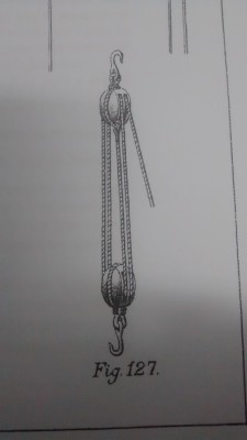

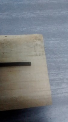

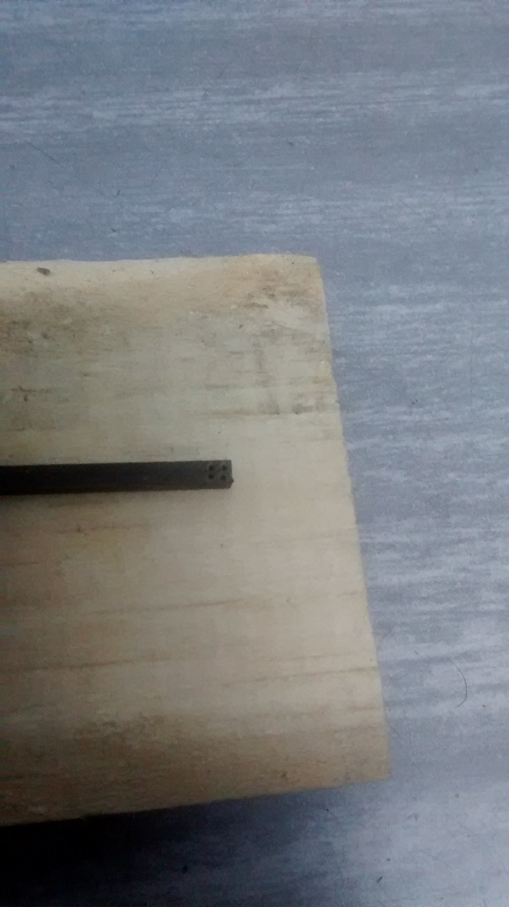

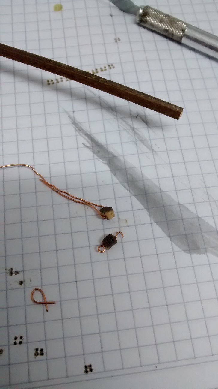

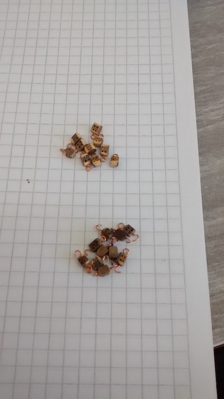

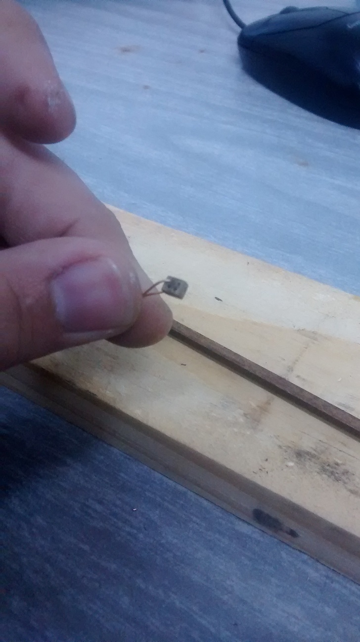

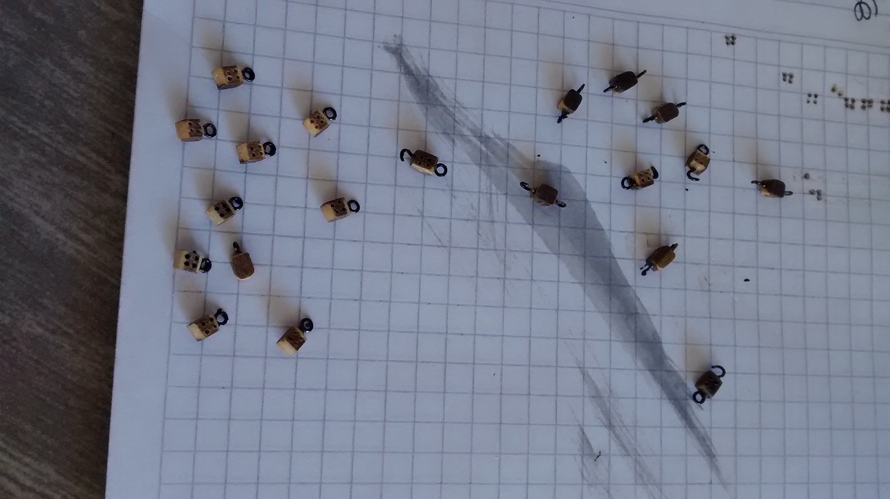

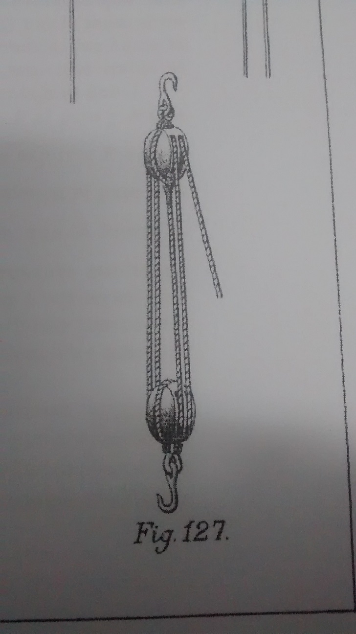

Por otro lado una novedad, he realizado los primeros motones de mi vida, a partir de las enseñanzas del maestro Ramon Olivenza.
Para ellos parti de una varilla cuadrada de 3x3mm y luego realicé las 4 perforaciones, ya que estos van a ser motones para los aparejos de estrellera.
Una vez que realice el agujero para el gancho, lo corto, paso el alambre, redondeo el otro extremo de la cara donde estan los agujeros y realizo el agujero para la argolla. Son 10 motones con gancho y argolla, y 10 solo con argolla.
Este barco llevara un aparejo de estrellero en cada palo, salvo en el mastelero del mesana que no lleva.
Para ellos seguire la maniobra del Ancla de Leva.
Aun todavia no realice la maniobra porque no dispongo del cabo, que lo tendre antes de finalizar la semana.
Les dejo unas fotos de como va el trabajo general y de los motones.

Muchas gracias Michael, la verdad es que este barco me esta dando muchas satisfacciones, y me alegro mucho que a los colegas le guste también, lo que uno hace con tanto cariño.

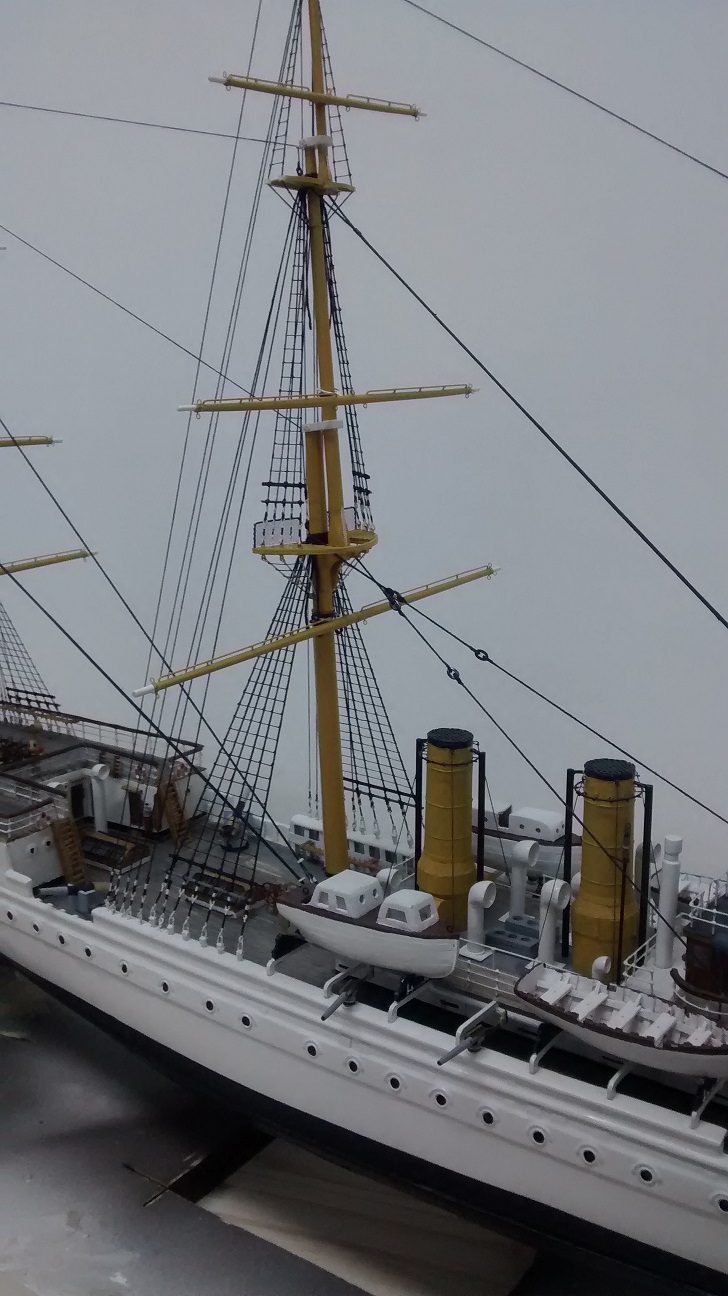

El barco cumplió el dia de ayer, 5 años desde que empecé a cortar la primer cuaderna. Siempre la Sarmiento ha sido un barco que admiré mucho, dicen que las cosas no tienen alma, pero este buque sin dudarlo la tiene, al igual que el Victory de Nelson o tantos otros que fueron privilegiados en que sus países hayan querido dejarlos como buque museo para la posteridad.
Este barco, botado en el año 1897, es el segundo barco mas antiguo que hay en la Argentina, seguido por la querida Corbeta Uruguay, aquella que en rescató a la expedición de 1901 a 1903 al grupo de Otto Nordenskjöld, varado en la Antartida luego de haber perdido su barco, prisionero y luego hundido por sus hielos eternos.
Este barco como les contaba, fue un sueño que varias veces lo pensé truncado, desde el año 2009, viví varias experiencias que me hicieran pensar que iba a dejar el modelismo, y asi fue como de estos 5 años, casi 2 años el barco estuvo parado, por lo que podemos decir que hace 3 años que trabajo en el, siempre muy intermitentemente, dado a los compromisos laborales y facultativos, que dificultan mucho el tiempo libre para dedicarme.

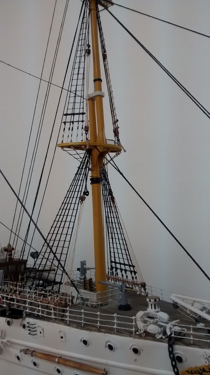

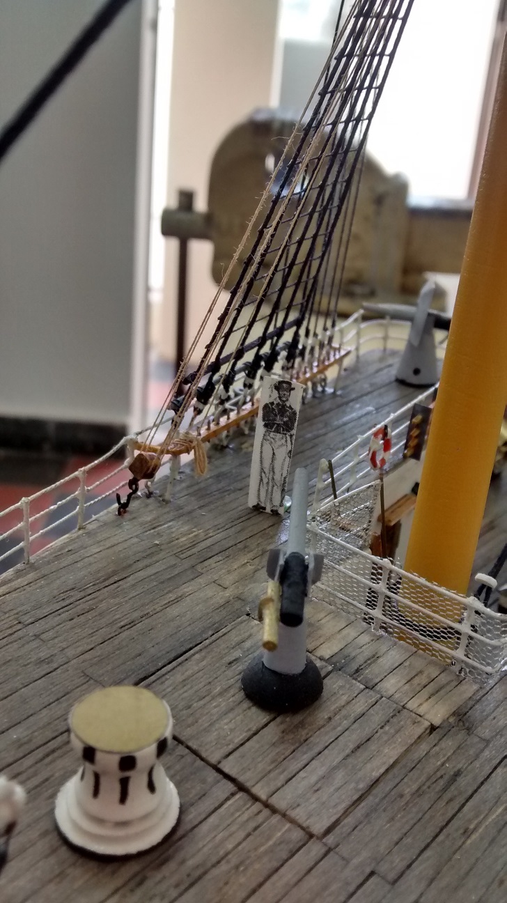

Este fin de semana empecé a montar el primer aparejo de estrellera, usando cabo color marron claro, que con la capa de cera que le puse, la oscureció un poco mas.
Tambien puse a un sargento para comprobar la correcta escala del trabajo. Estos aparejos sirven para mover cargas en cubierta, es por eso el gancho que lleva en la argolla de cubierta.
Por ultimo, mostrarles el acabado de las cabillas, que utilice este GRAN paso a paso del amigo Carlosys (Gracias Carlos!!) y me sirvió para primero amarrar al cabo y luego pegarle este invento para que parezca que fueron hechas in situ.

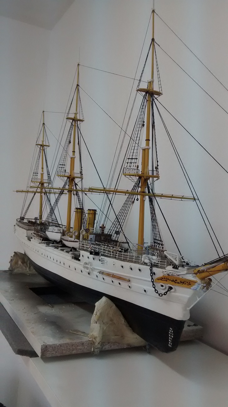

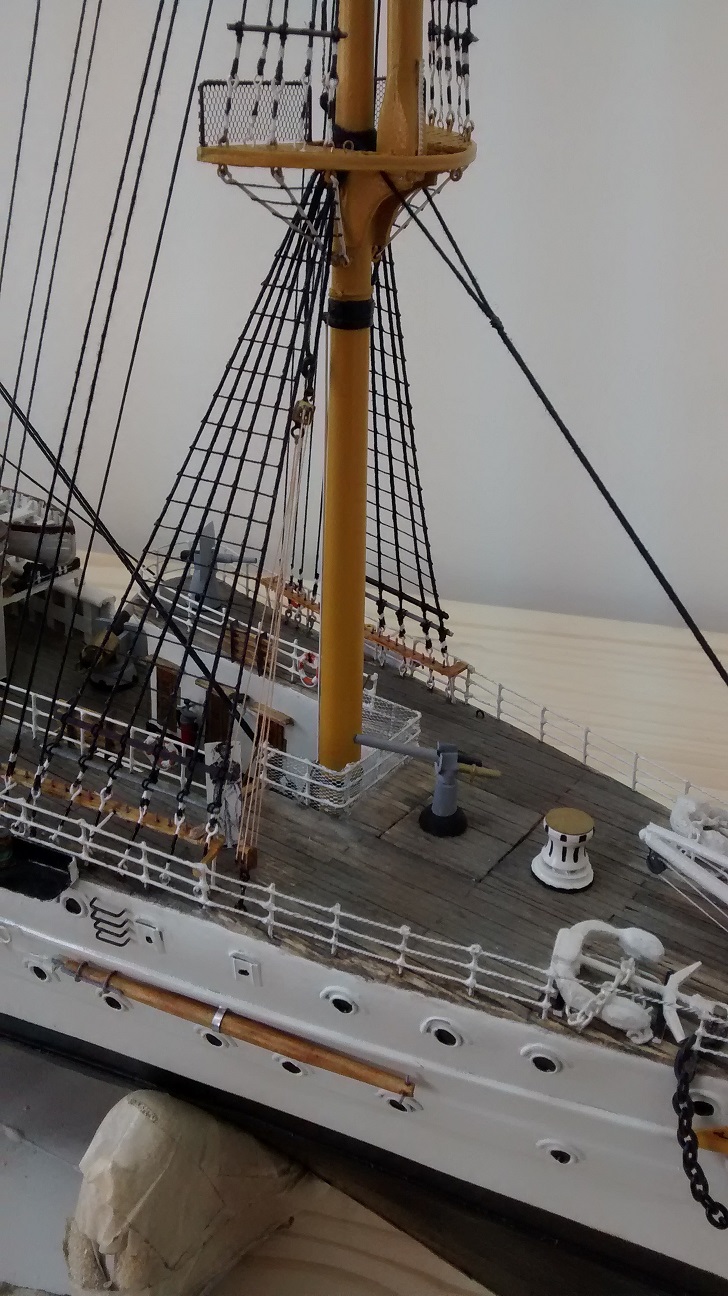

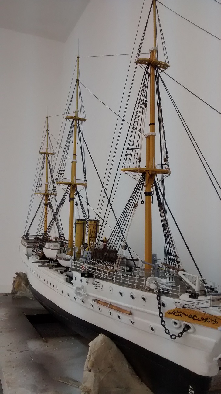

Estoy terminando de colocar los aparejos de estrellera en el barco, a falta de solo colocar los del mastelero del mayor, ya que en el mesana solo lleva en el palo macho.
Por ahora asi va hasta el momento.

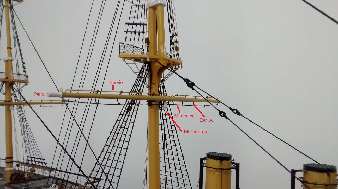

Habiendo finalizado el primer paso en la jarcia de labor, paso al segundo que es empezar a vestir las vergas mayores.
Voy a intentar mostrar todos los pasos que ire dando en este tema tan complejo como la jarcia de labor.
Mi idea es explicar cada maniobra, que al igual que a mi me sirvio mucho el hilo de Ramon para entender un monton de cosas (gracias Maestro), voy a intentar hacer mi pequeño aporte repasando todos los elementos que voy poniendo en el barco.
Lamentablemente por la escala tan chica del buque en 1:78 (aun hoy me sigo arrepintiendo de esto) hay algunas cosas que quedaran en el camino, pero voy a tratar de hacer una jarcia lo mas detallada posible, tratando de incluir la mayoria de las cosas.
Arranquemos por las vergas mayores.
Empecé a vestirlas, y luego de tornearlas segun en plano, coloque el respectivo nervio (en estos buques ya era de acero) y cruce los dos marchapies, haciendole un nudo por detras del arbotante.
A continuacion, coloque los estribos, que le dan rigidez al conjunto. La medida de la longitud de caida de estos marchapies es que el gaviero al estar parado sobre ellas, su pecho quede justo sobre la verga, para mayor seguridad de este.
Estos barcos ya sustituyen las trozas y bozas por un mecanismo llamado arbotante, que le da mayor precision y maniobrabilidad a la verga, si bien el ancla de leva no los recomienda para buques de gran porte, este barco, ingles, ya los llevaba. Este mecanismo es un zuncho de hierro junto por debajo de las arraigadas de la cofa, en la cual se introduce un aro de hierro con dos pares de "bisagras" que hacen mover la verga en sentido logitudinal y transversal.
Por ultimo, coloque el mecanismo que se ve debajo de la cruz de la verga, para que pasen los retornos de los escotines de la verga baja de gavia , que son de cadena. Así las cadenas de los escotines pasan por unas groeras en los penoles vuelven paralelos a la verga y son dirigidos por estas poleas a cubierta.
Para terminar, estas vergas al ser fijas no llevan driza, sino una cadena que se fija a la base del mastelero denominada ostaga, que aun no coloque.
Las fotos. Un abrazo
