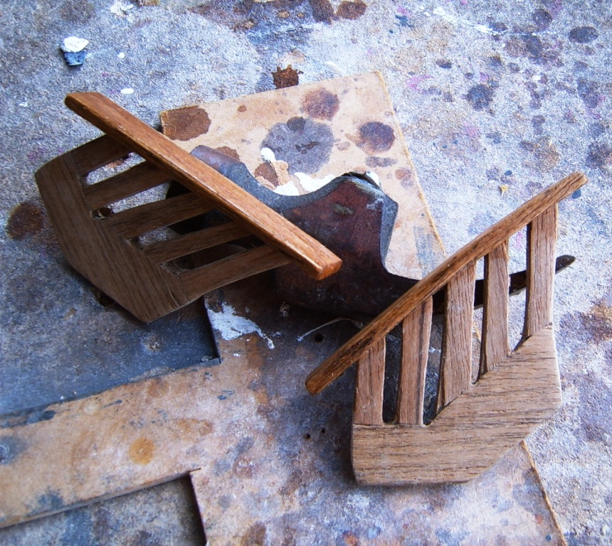

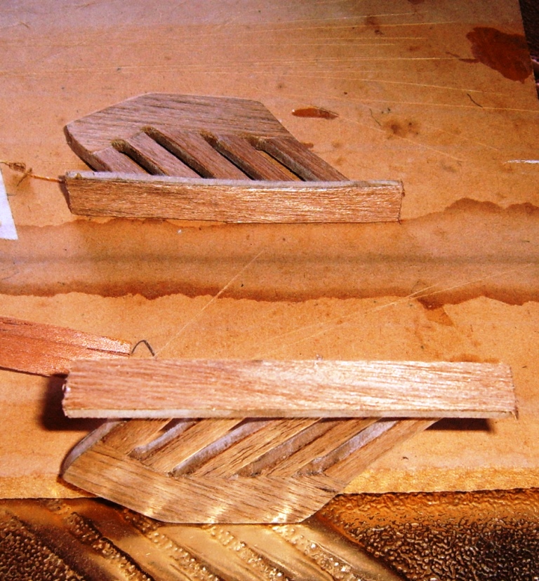

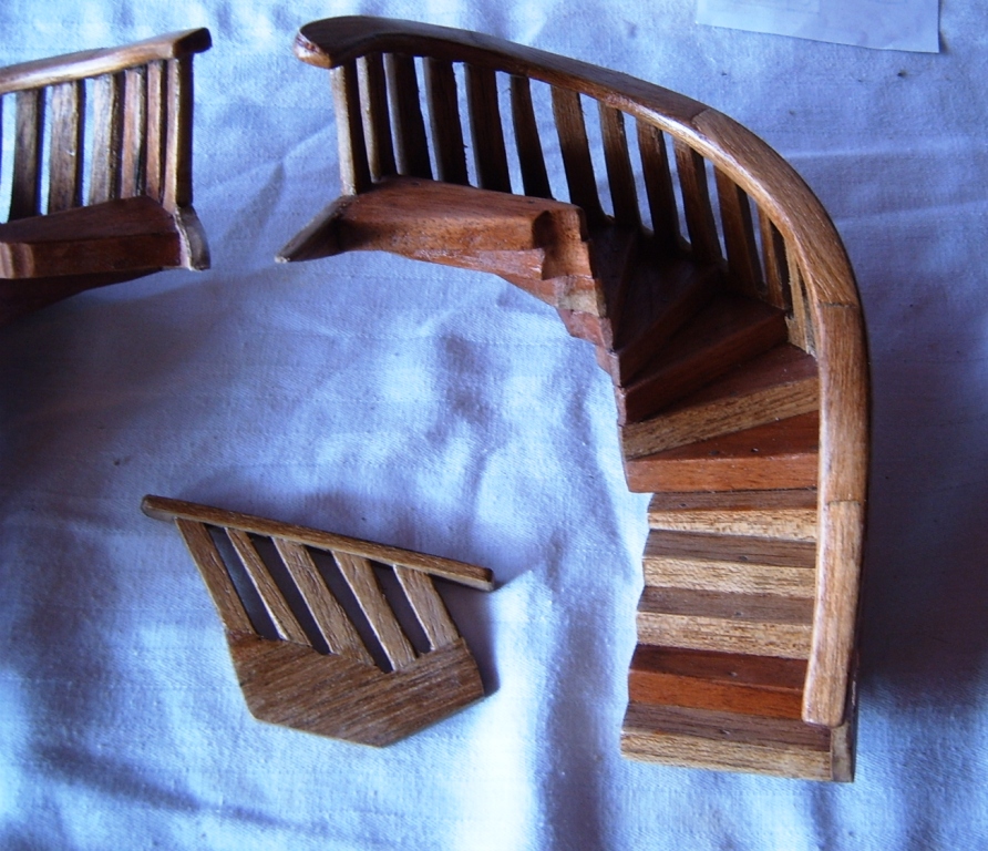

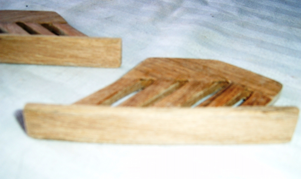

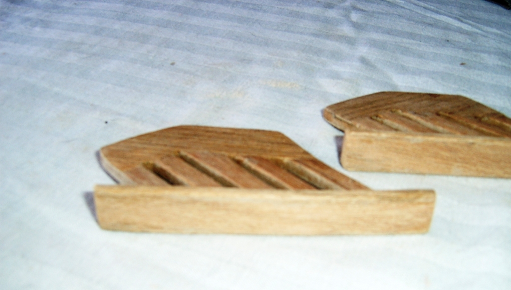

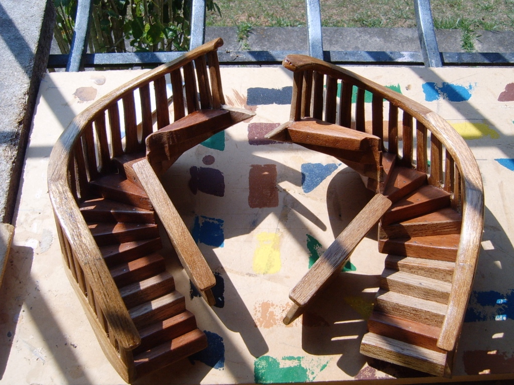

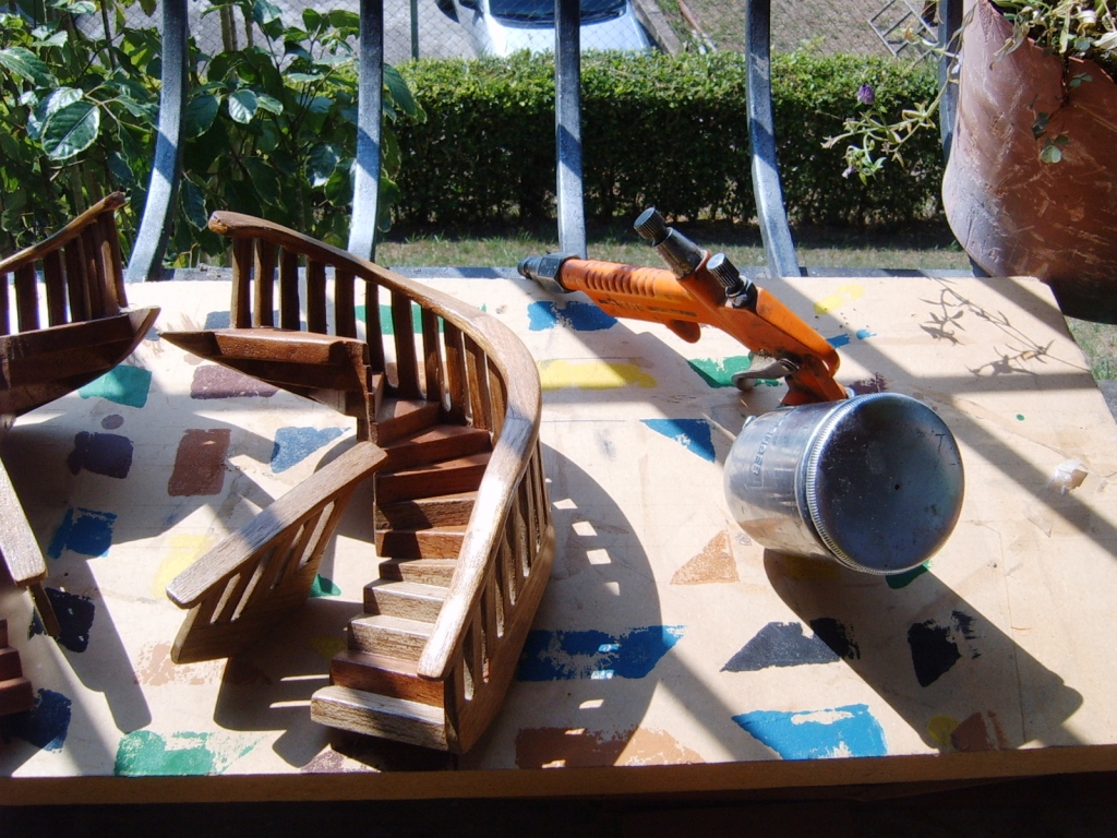

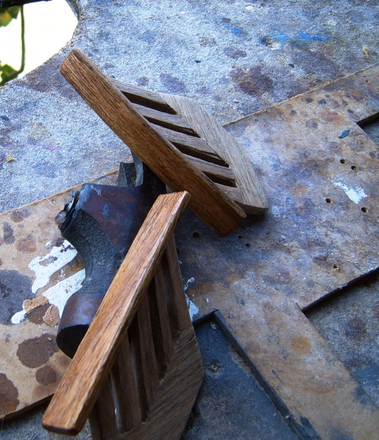

forro con chapilla el pasamano de las barandas pequeñas.........
- Mensajes: 6496
Re: el rey del misisipi
lija, sellador con areografo y empiezo a entintar los soportes de los pasamanos o parales.................

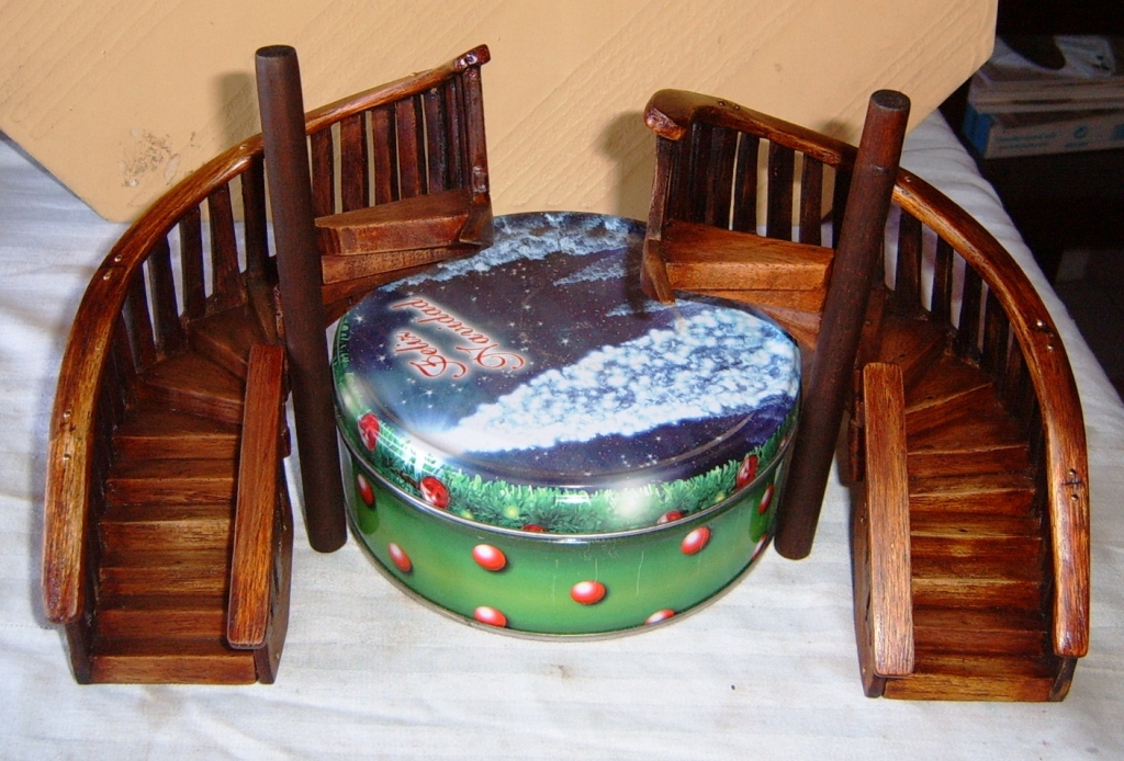

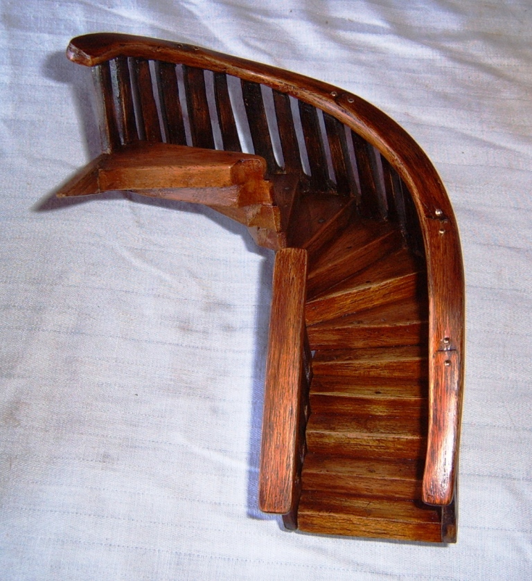

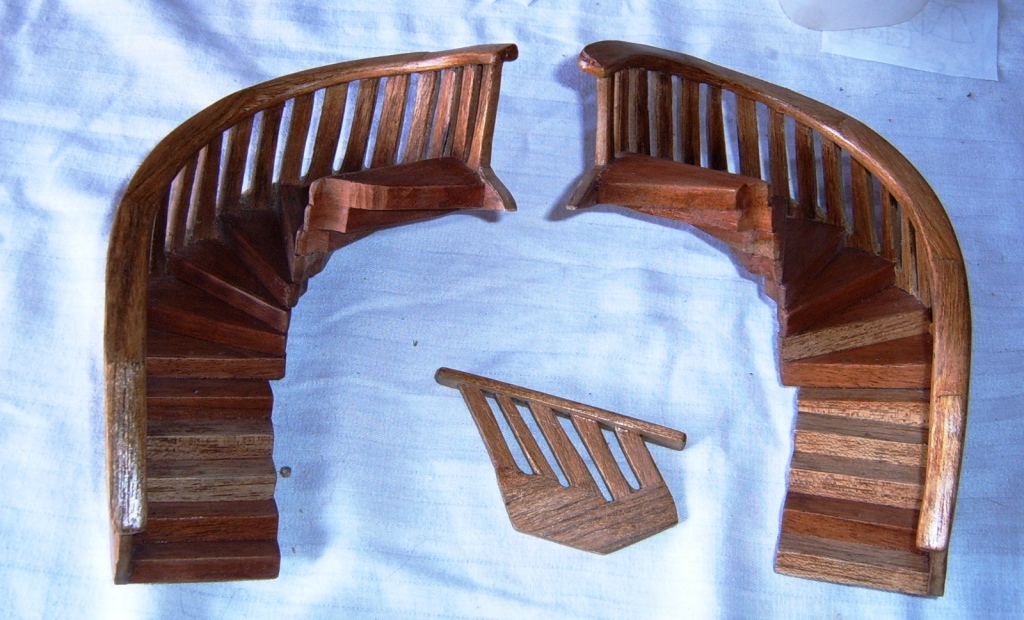

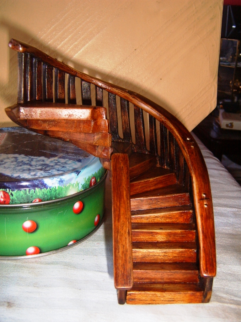

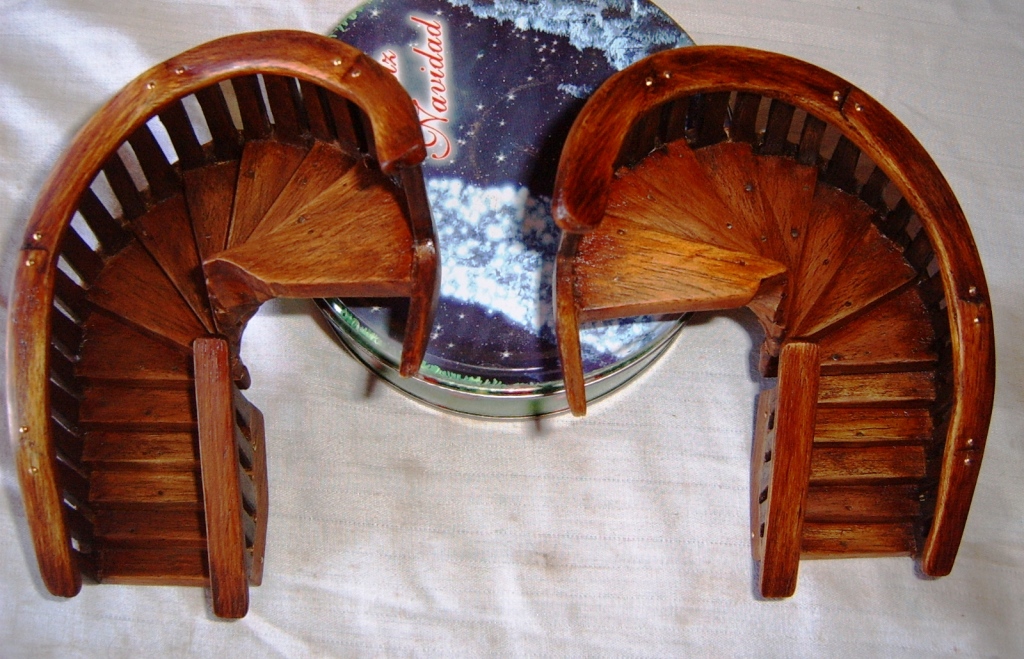

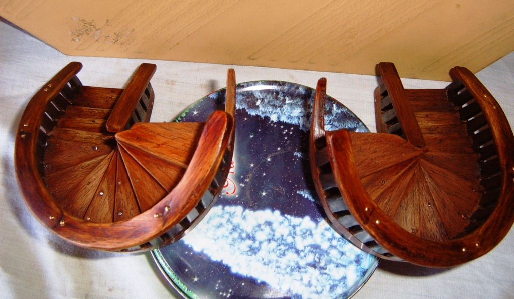

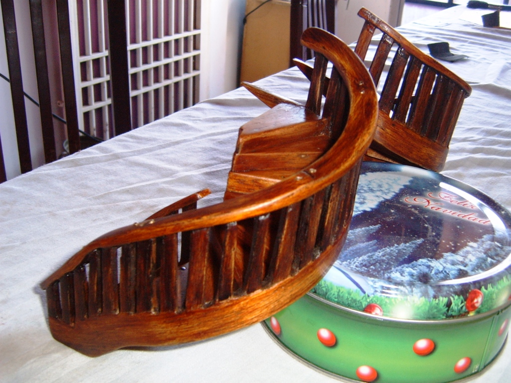

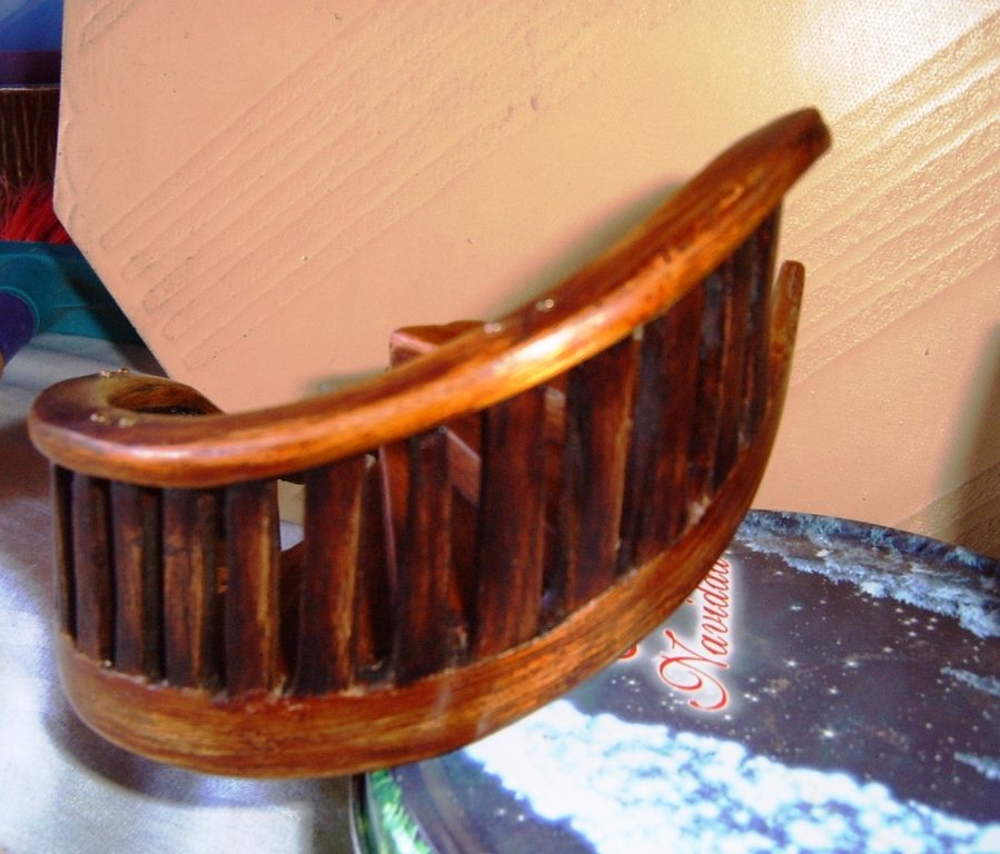

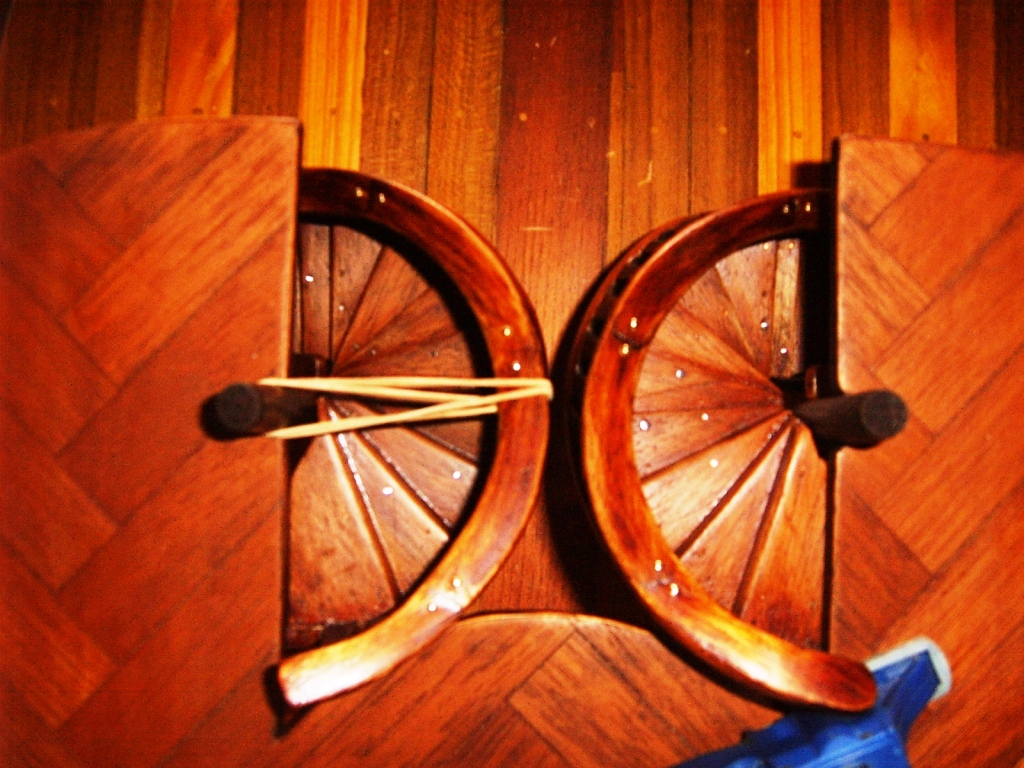

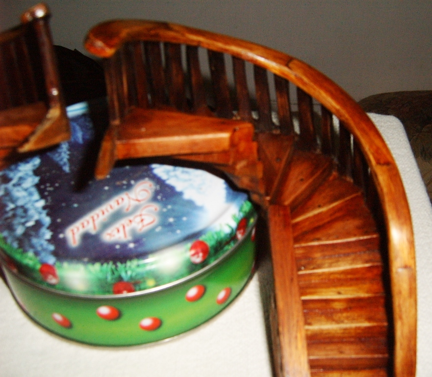

- Mensajes: 6496

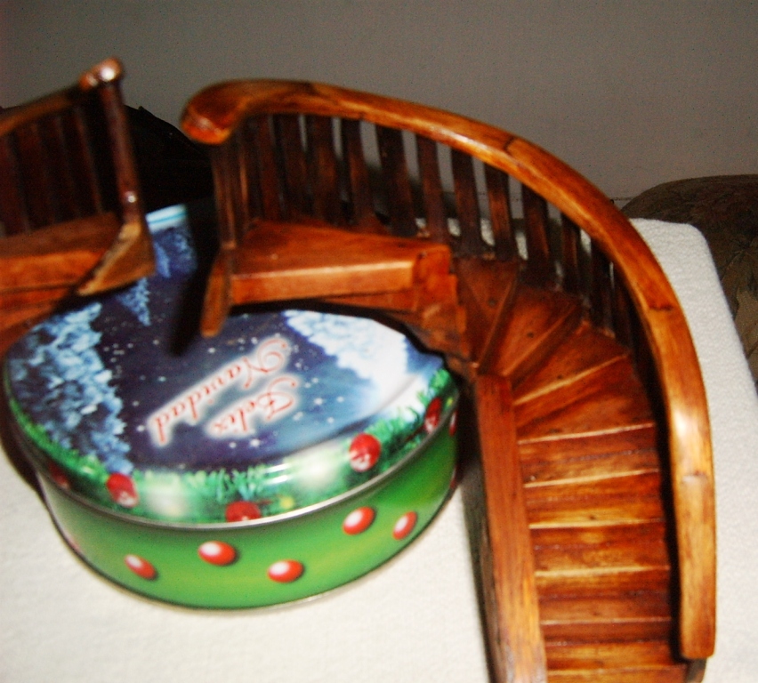

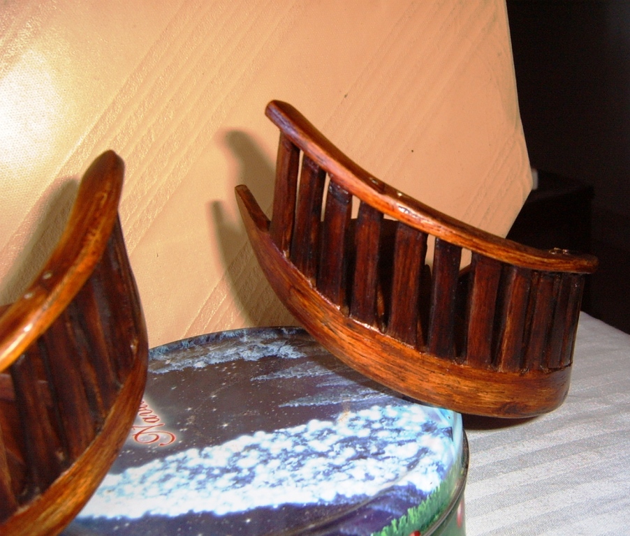

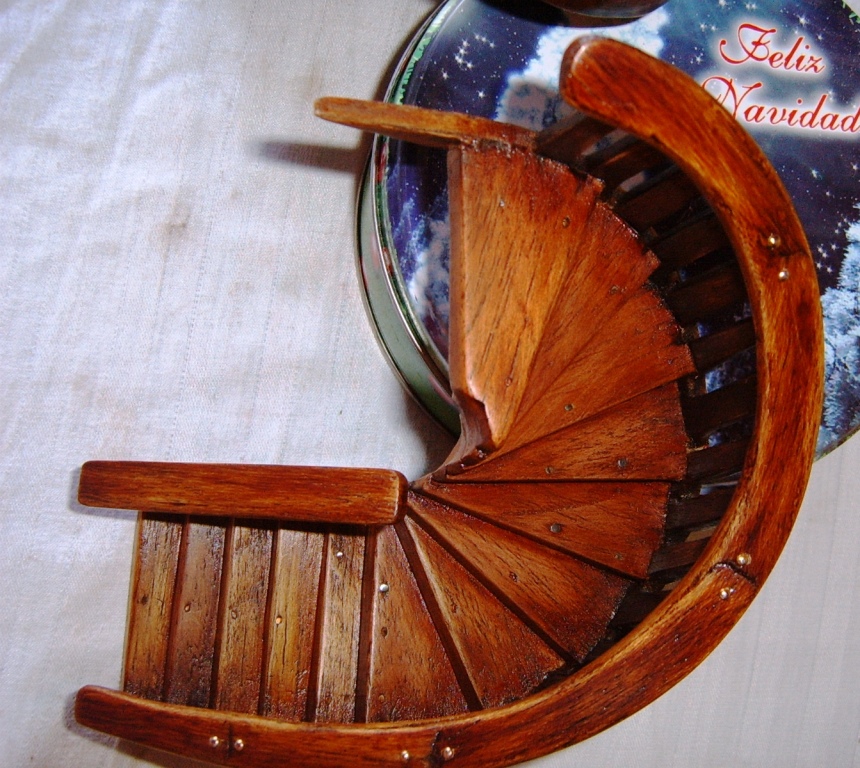

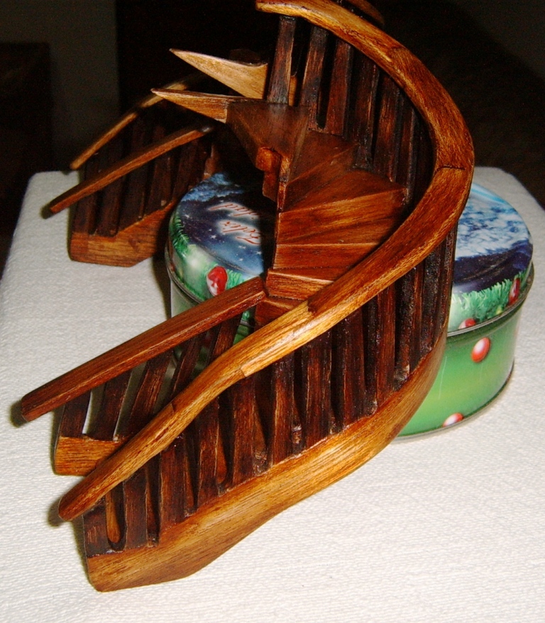

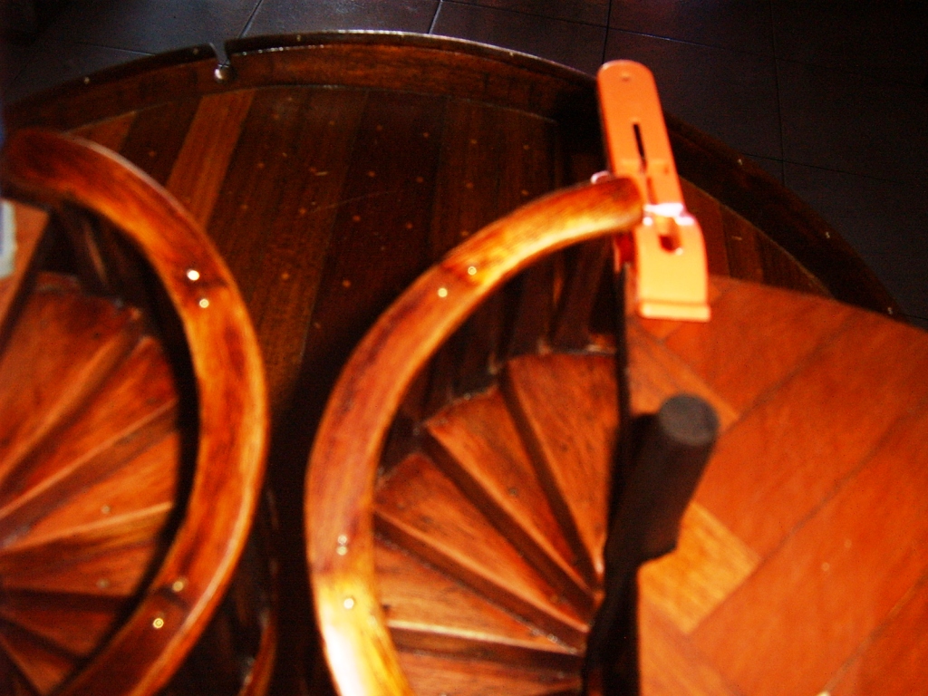

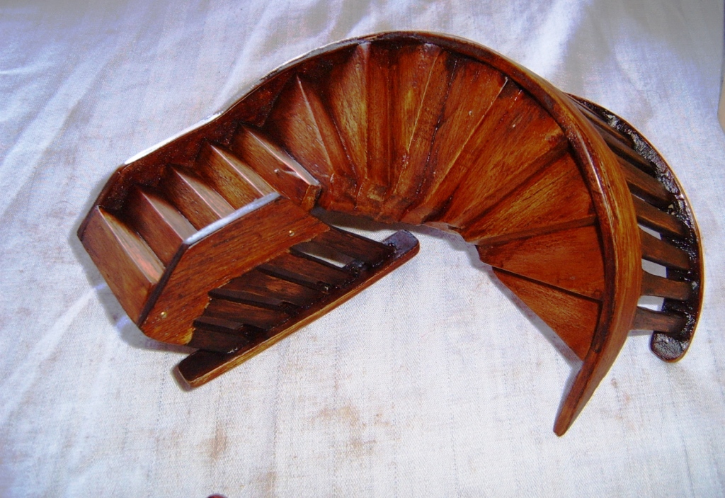

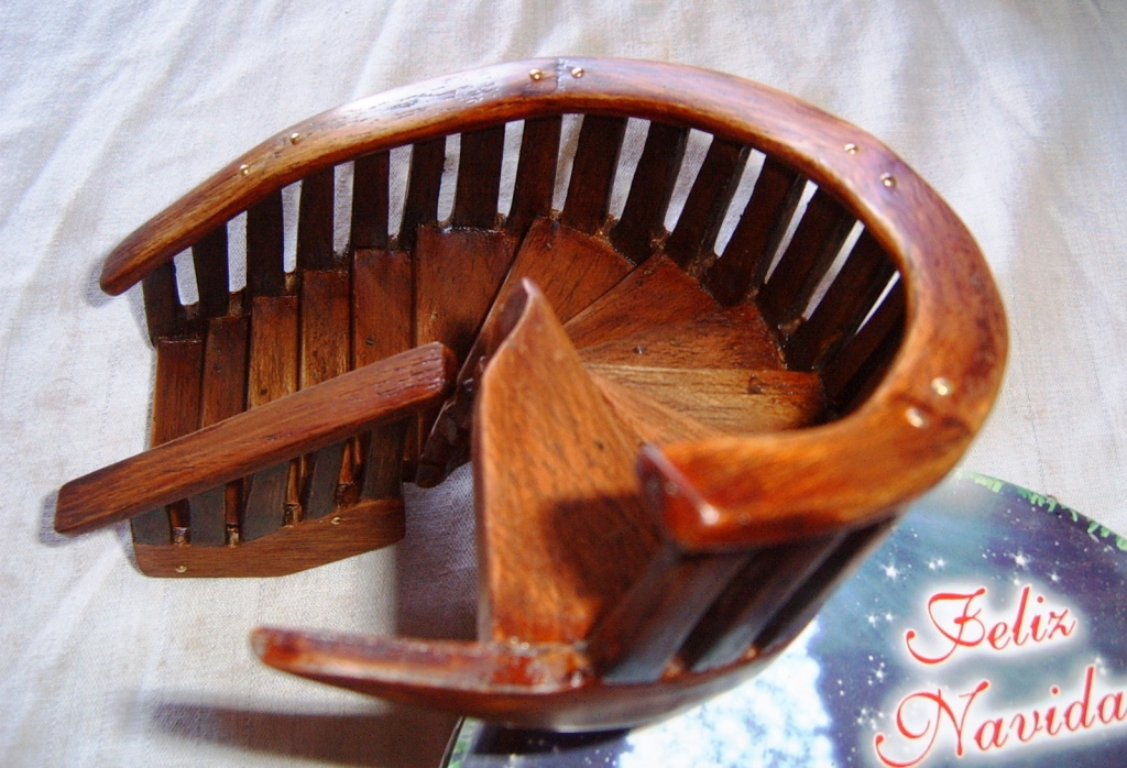

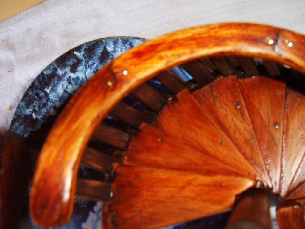

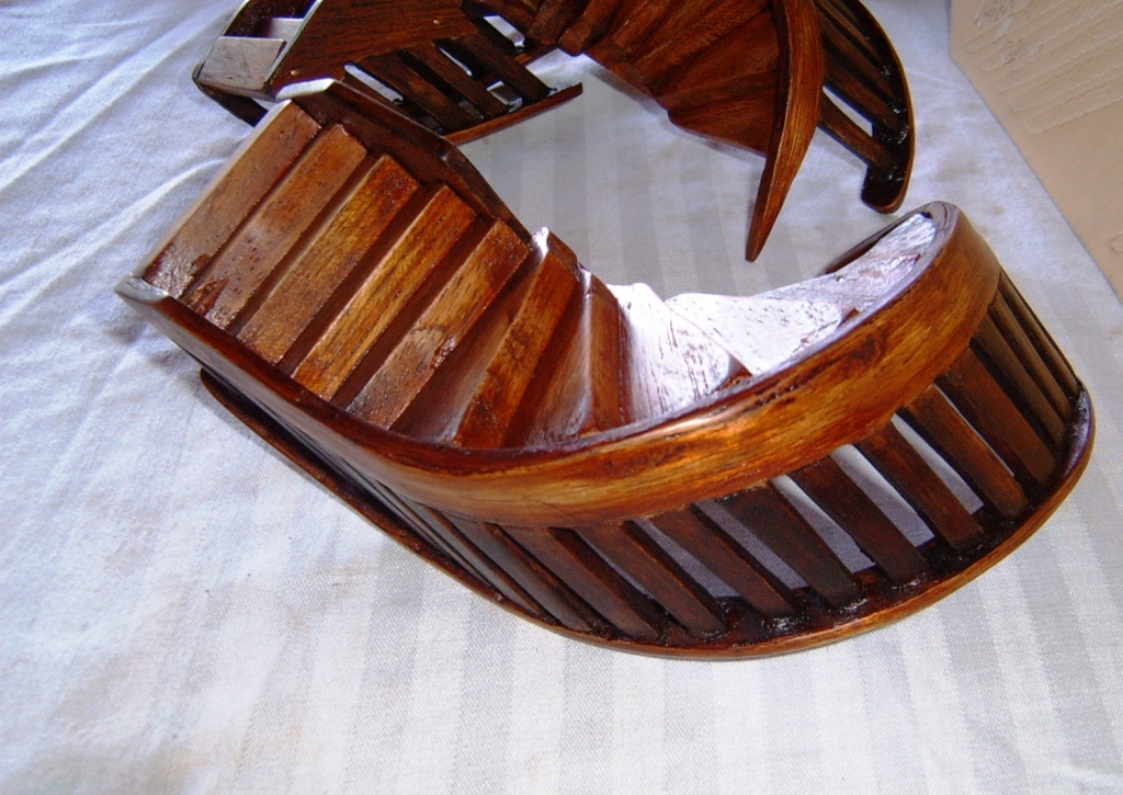

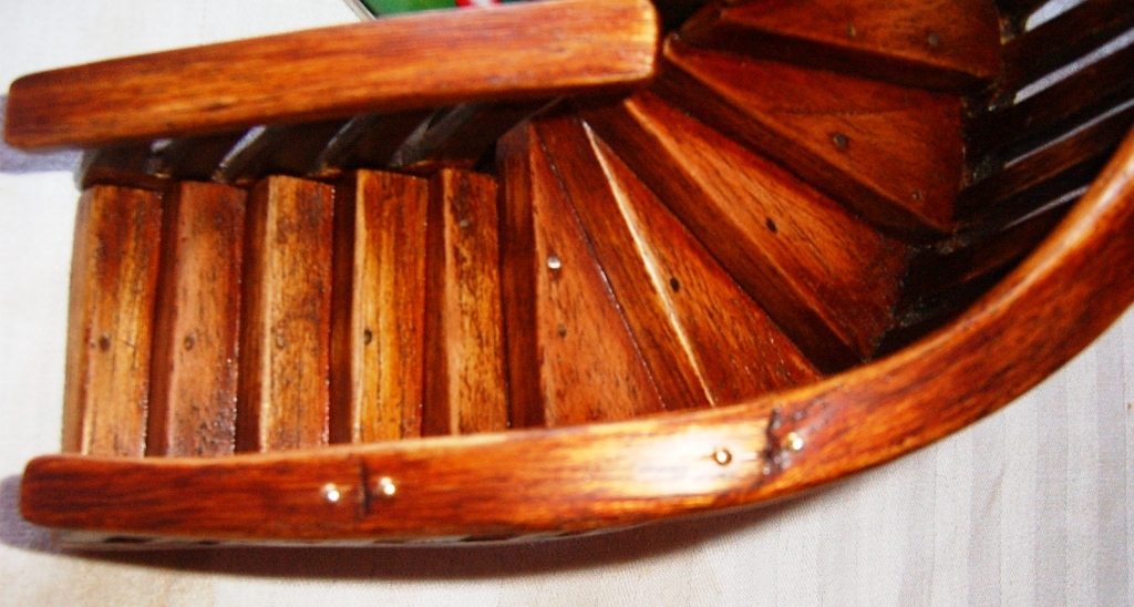

entinte la escalera que faltaba, les recuerdo luego del sellador, aplique dos manos de tinta, parales tinta envejecida, y el resto tinta saman dos manos tambien, al secar pase un brillo de metal (para ollas), asi le quite el brillo que da la tinta, aunque queda con brillo pero es opaco, no le voy a a plicar laca mate, no es necesario, esta bien cirada la madera y protejida... y agregue a los pasamanos unos clavos dorados, para darle mas apariencia de rustica.....

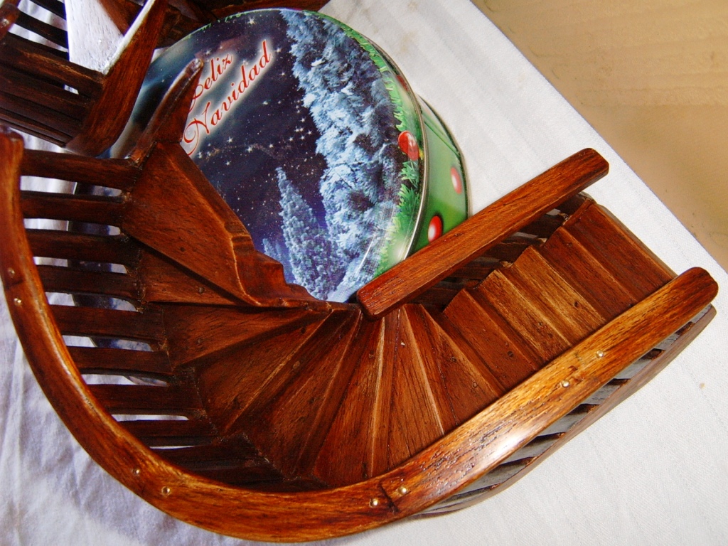

- Mensajes: 6496
maurys escribió:Te digo la verdad , ¡¡me encantn esas escaleras!!, espero que no sea mucho trabajo para que despues no se puedan apreciar mucho, tu lo debes saber mejor que nadie¡

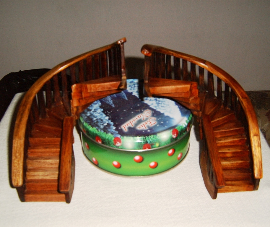

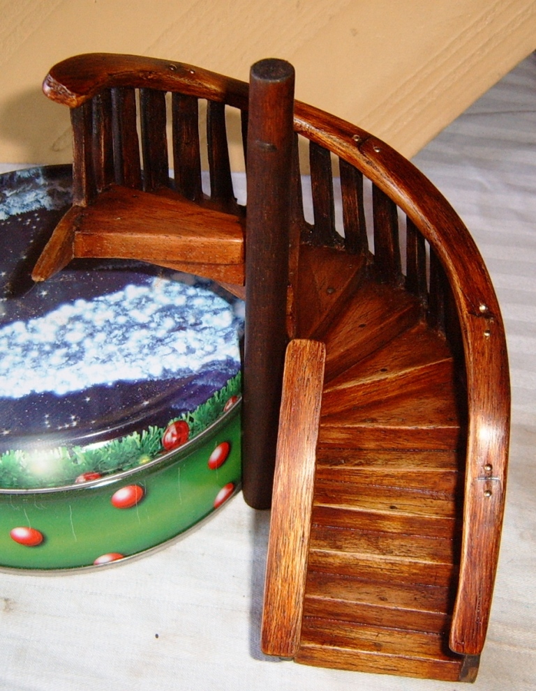

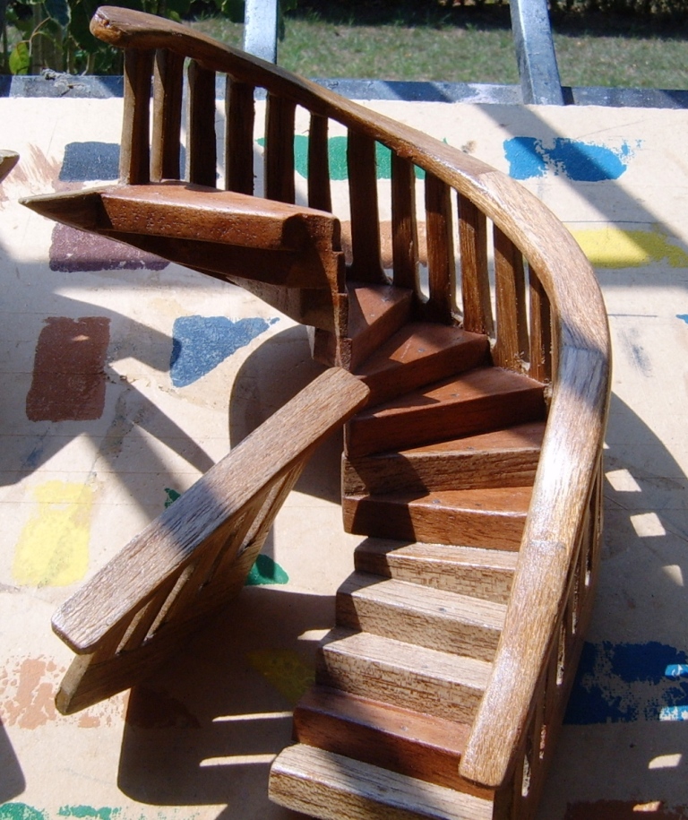

te faltan ver estas ultimas fotos que estoy colgando, donde estan ya terminadas las escaleras, que si trabajo, casi fueron como 8 dias de trabajo en puras escaleras.........
en cuanto a lo de apreciar, es verdad, por eso intente cambiarles de posicion, pero opte por dejarlas asi, pero si voy a explicar como las iba a colocar....
un saludo............

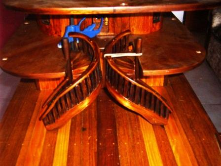

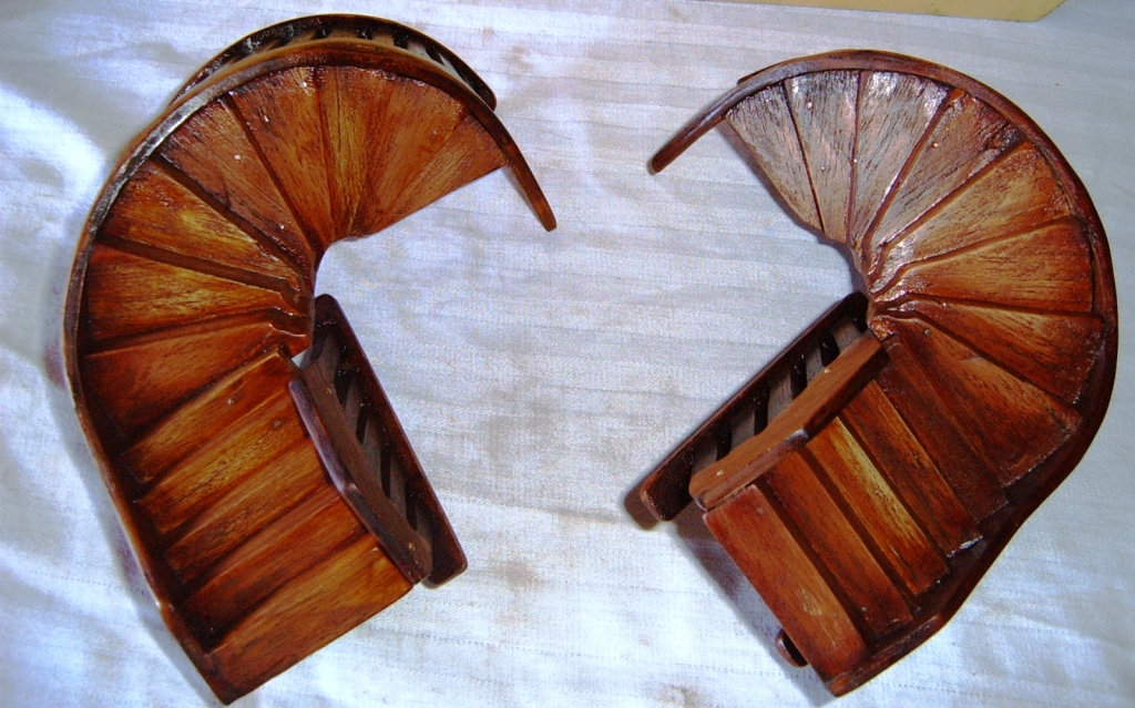

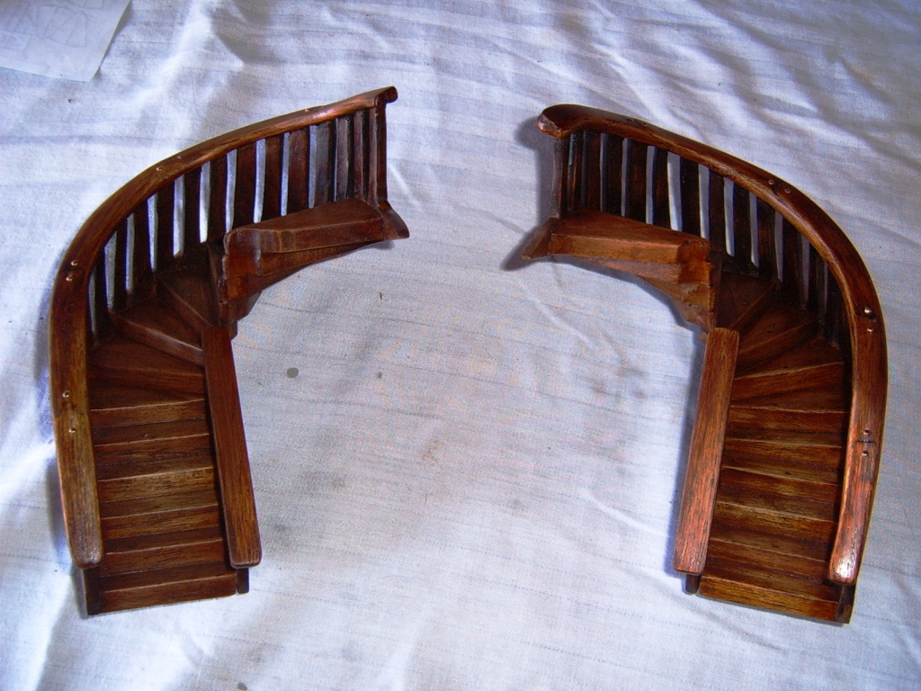

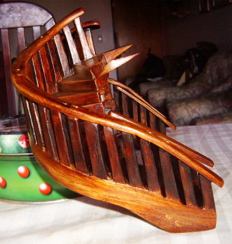

- Mensajes: 6496

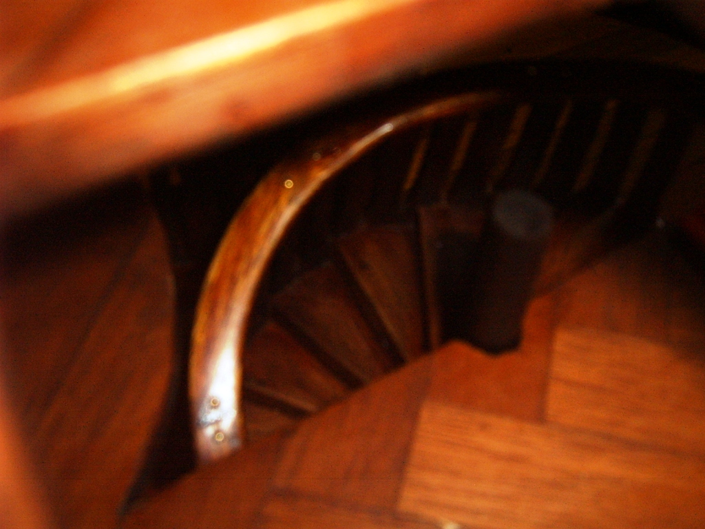

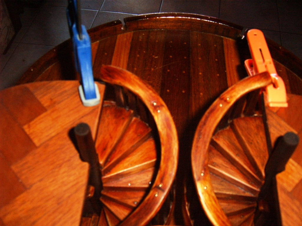

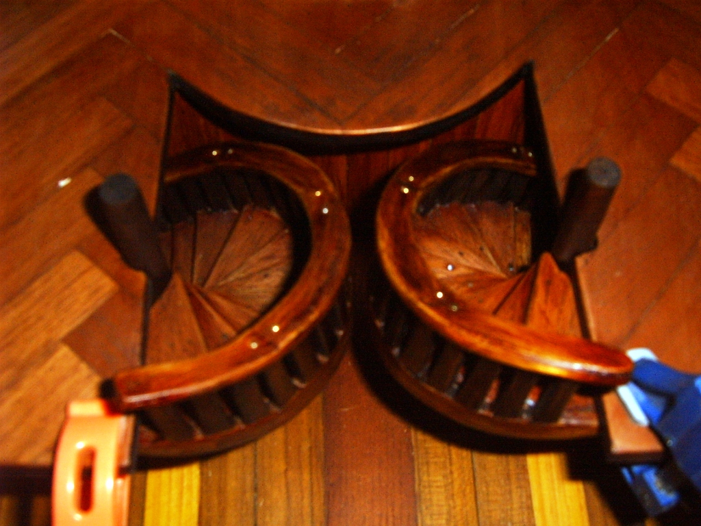

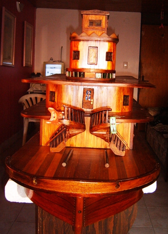

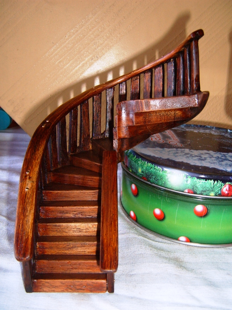

fotos de vistas generales de diferentes posiciones de la escaleras terminadas.

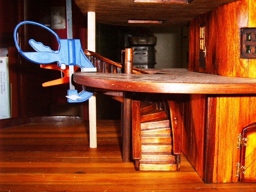

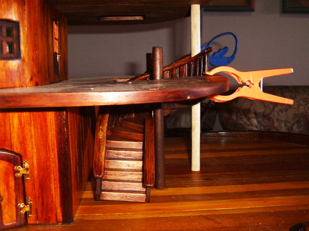

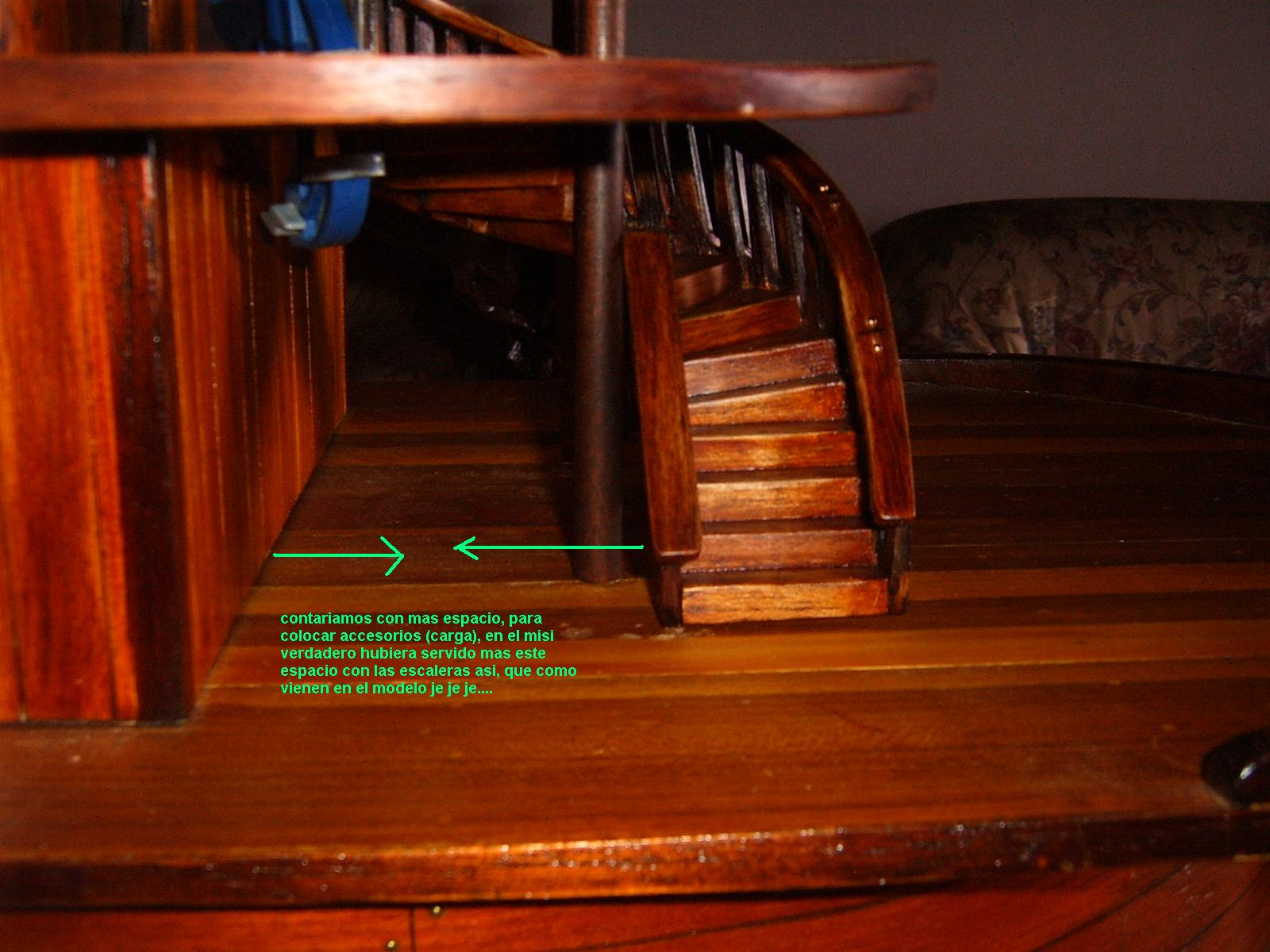

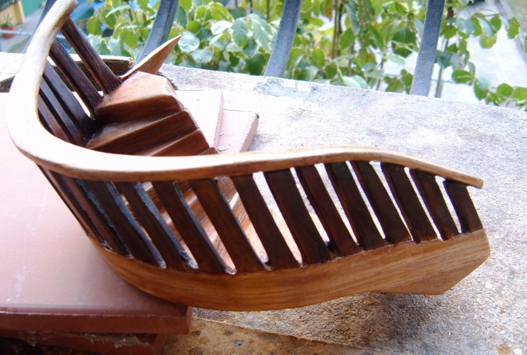

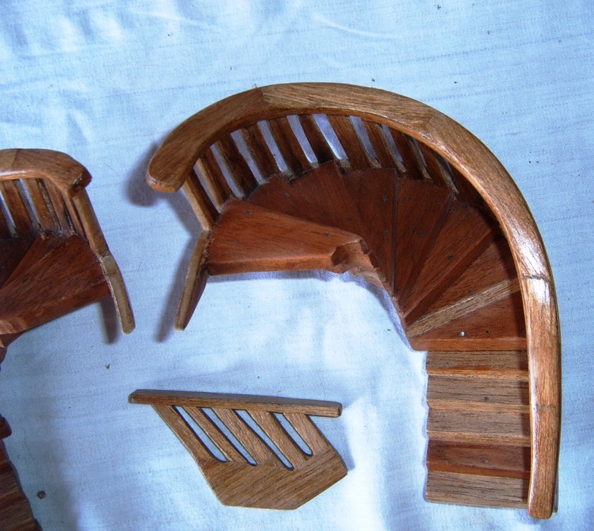

- Mensajes: 6496

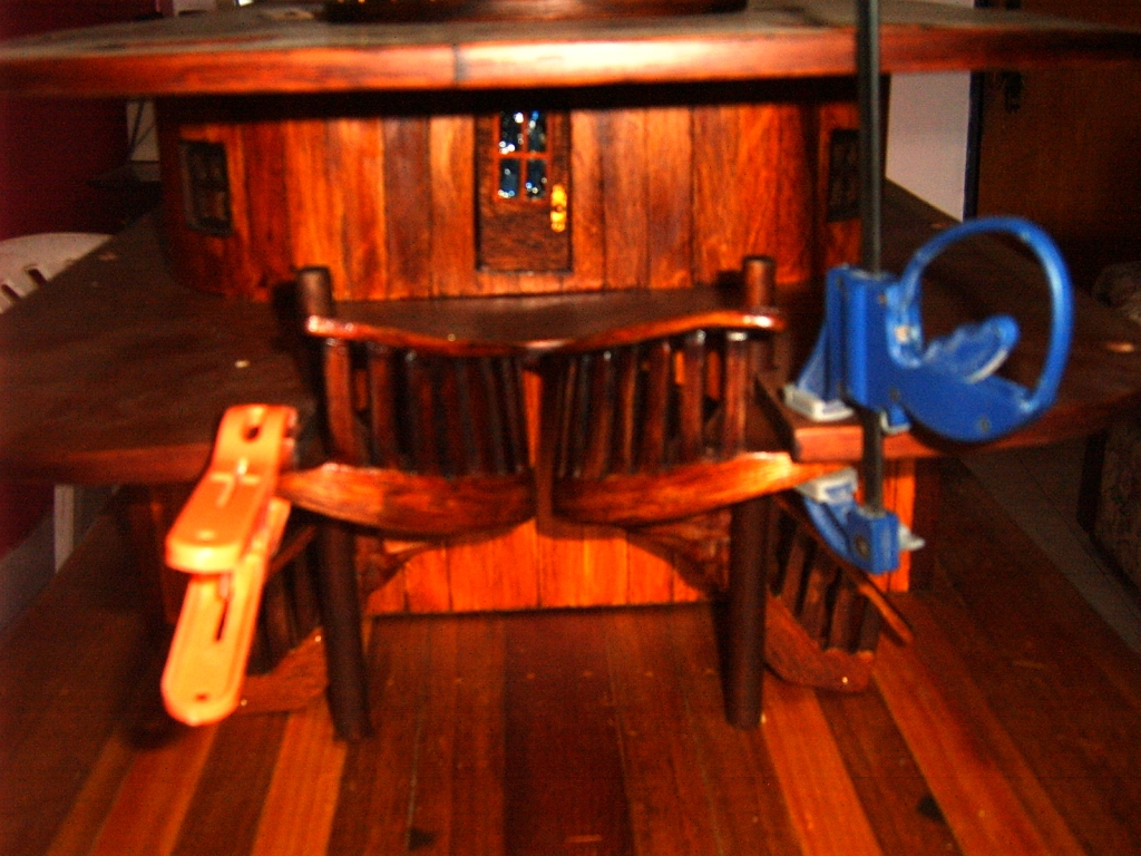

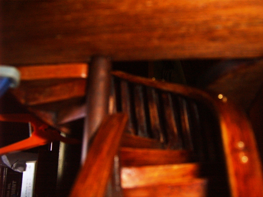

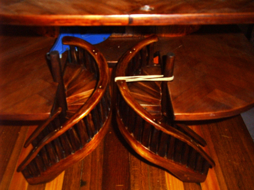

varias fotos con las escaleras presentadas aun sin fijar..............

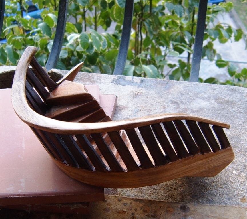

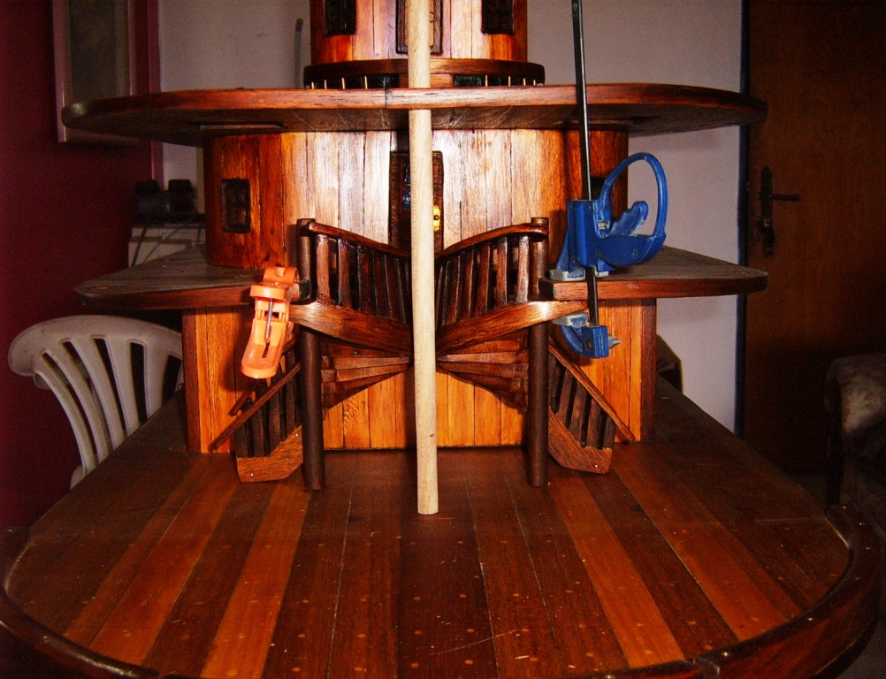

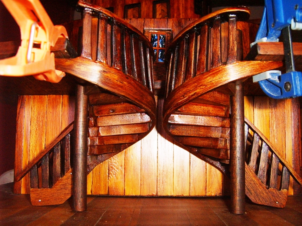

- Mensajes: 6496

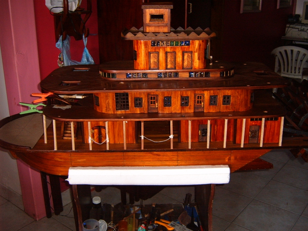

ultimas las escalas presentadas en el misi.....................

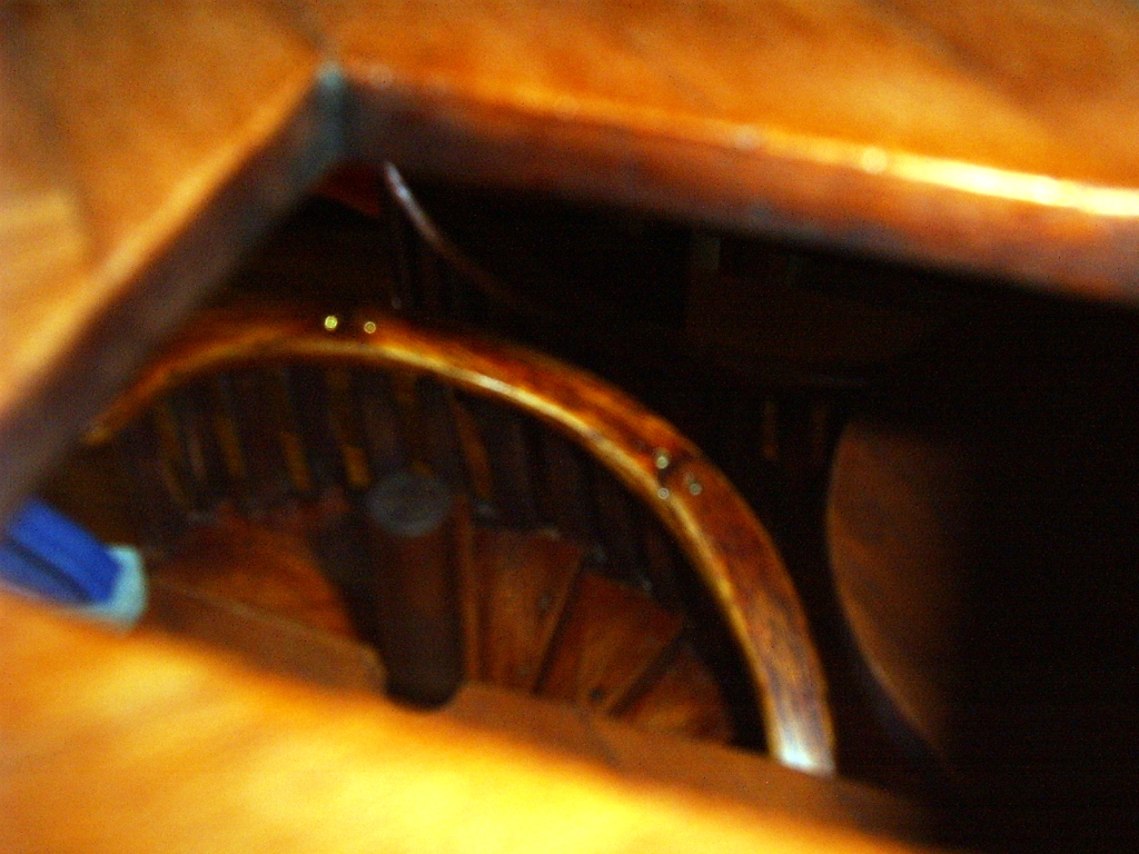

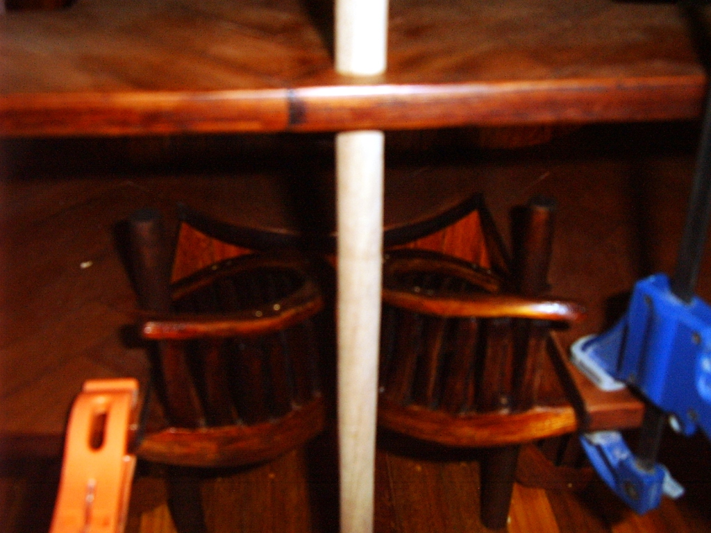

- Mensajes: 6496

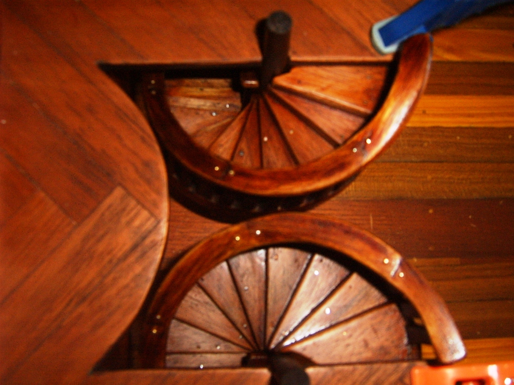

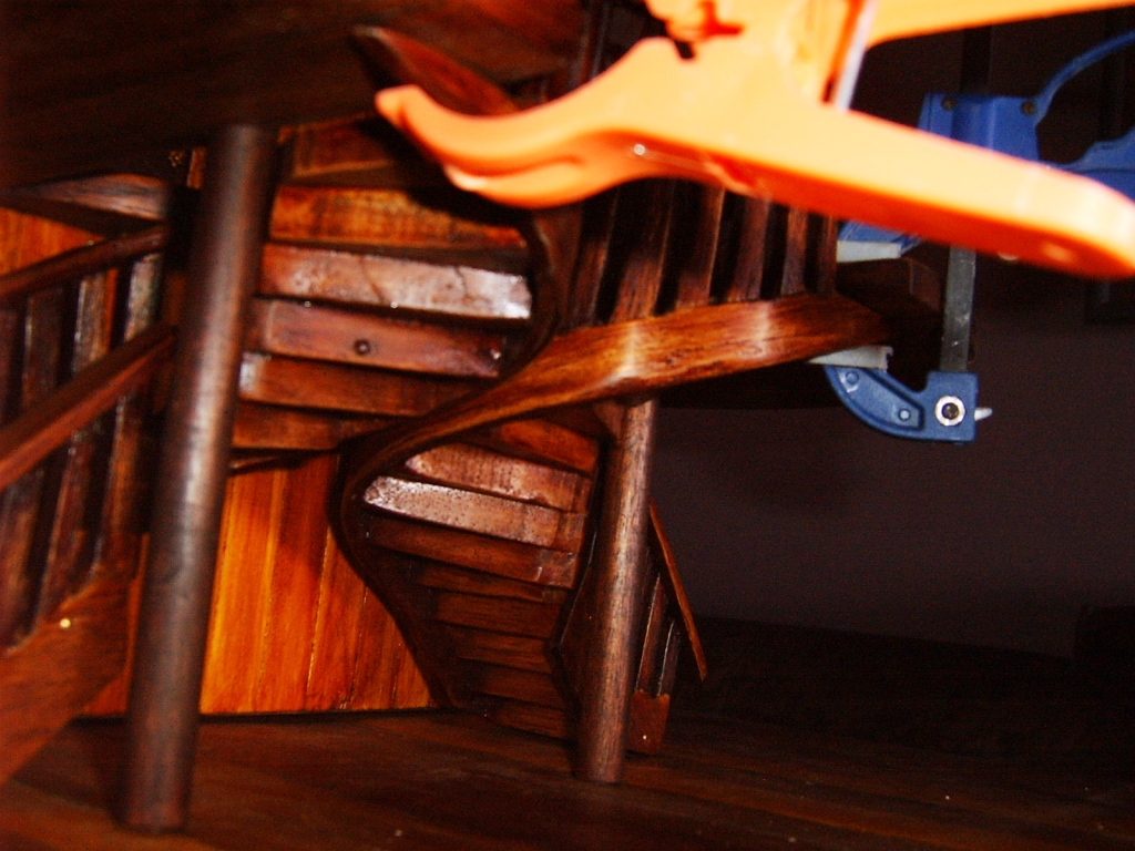

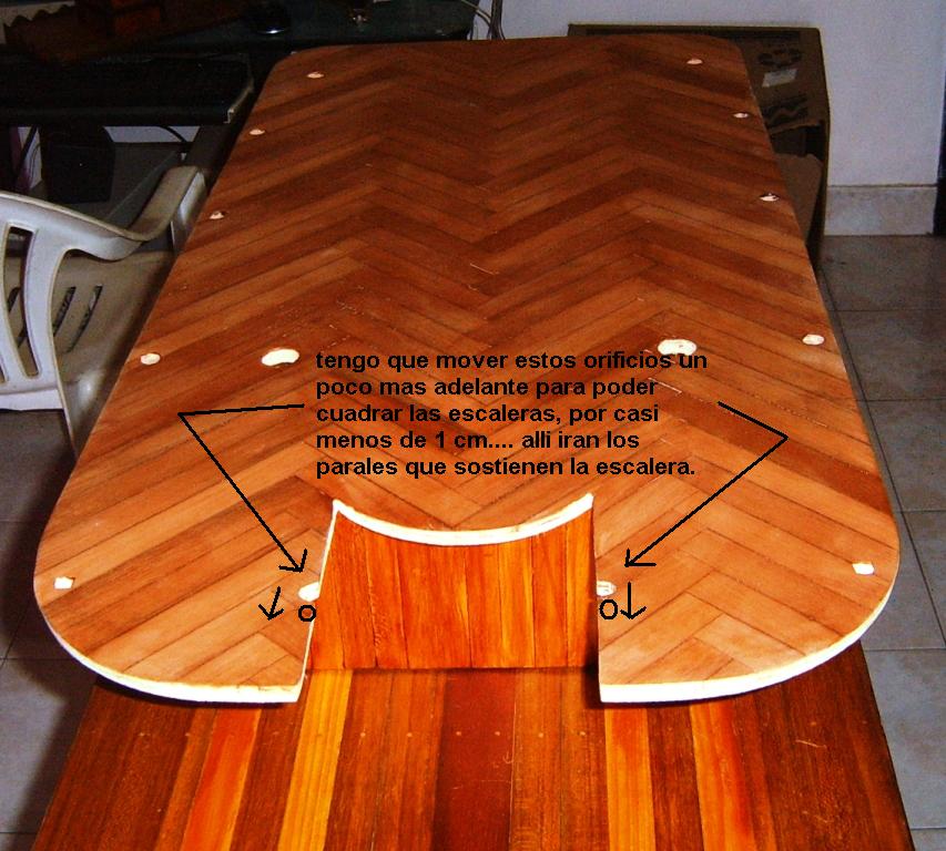

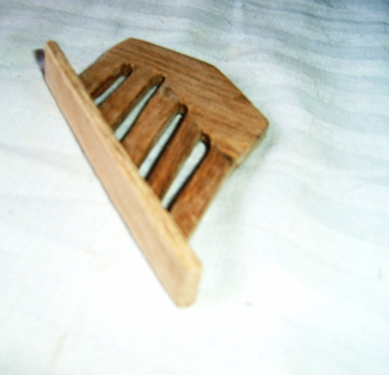

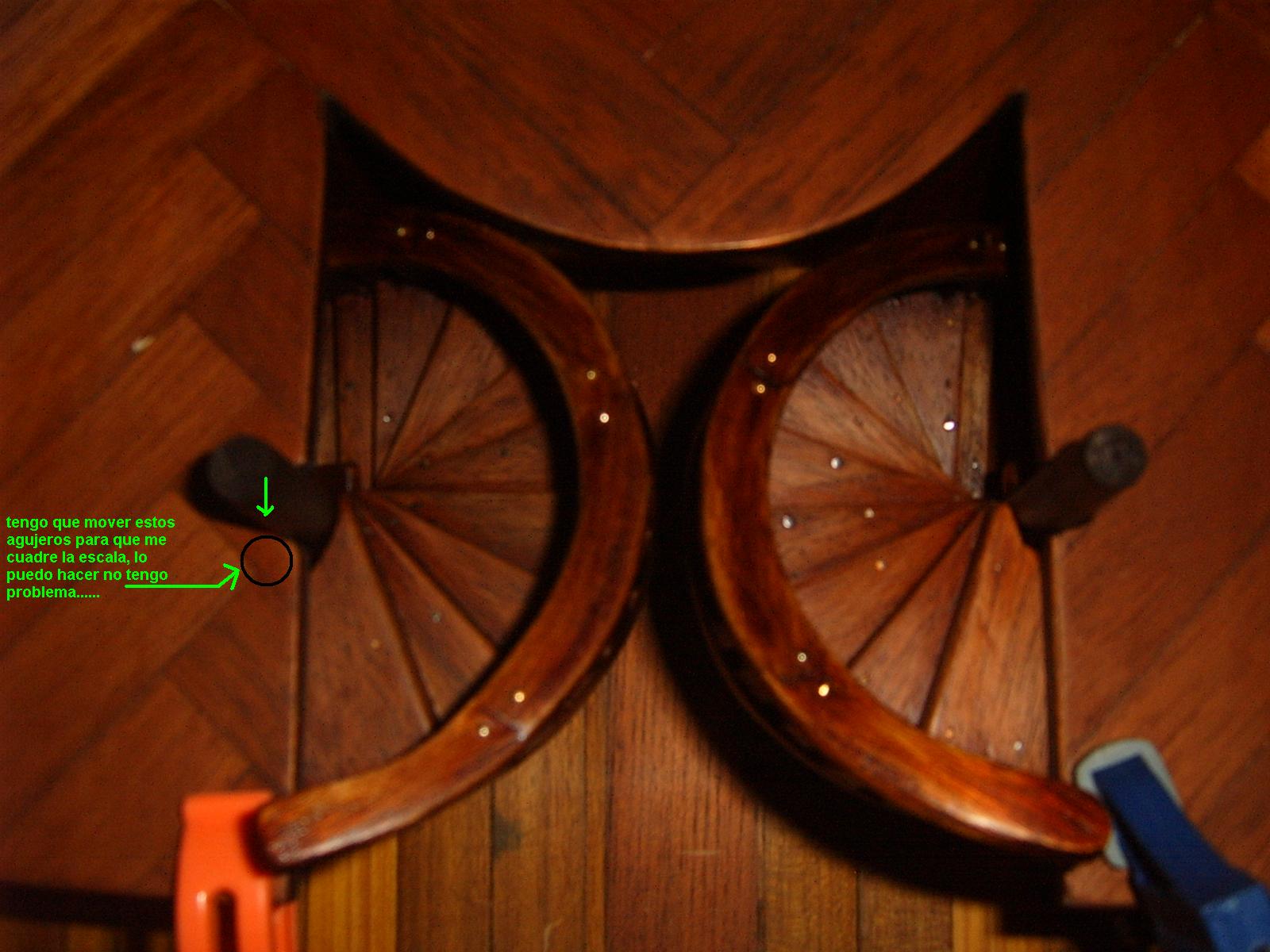

como tengo que tapar los orificios de la segunda cubierta donde descansan los sostenes o soportes de las escaleras de caracol, y moverlos enseguida a menos de 1cm. Dandole a la cabeza para solucionar el problema, di por casualidad con una idea que les coloco en practica para que me den su opinion, si las dejo como vienen las escaleras en el modelo SEGUN EL PLANO o las cambio (MODIFICO)... esto era lo que le queria decir a mauris antes, cuando me dijo que tanto trabajo y quedan tapadas porque casi no se ven, cambiandolas de posicion se van a ver mas, pero no se si eso ira a descalificar el modelo o no...
AGRADEZCO SI BIEN ME PUEDEN DAR SU OPINION.......
- Francis
- Mensajes: 564
- Ubicación: Motril (Granada)
Compa las escaleras te han quedado de lujo, lo de la colocación deberias ponerlas como más te convenza a tí, tienes el modelo delante y lo puedes apreciar mejor.Además si lo colocas como te digan y para tu gusto lo vieses mejor de la otra forma, no quedarias satisfecho con el resultado.
Adelante compadre, ya va quedando menos, esperamos los nuevos avances.
- banton
- Mensajes: 1500
Hola Gerardo
Me parece bien si no molesta la colocacion de los pilarotes de la 1er cubierta , aqui va 1 de cada lado .
Abrazo
Dominique
Abrazo
Dominique

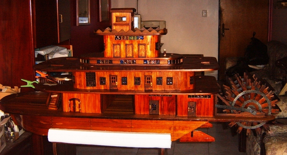

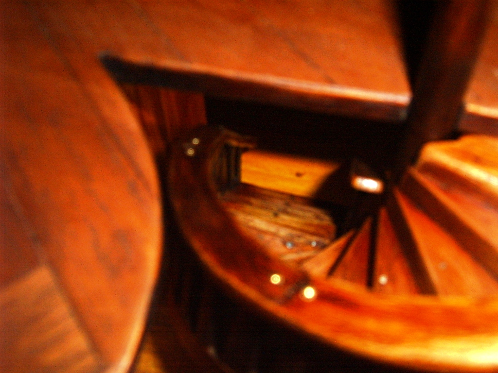

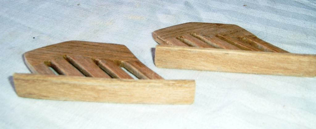

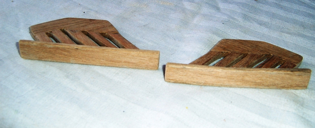

- Mensajes: 6496

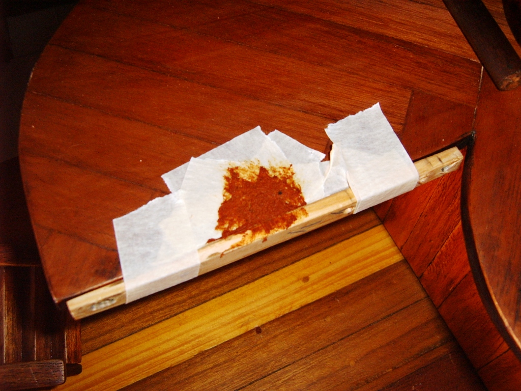

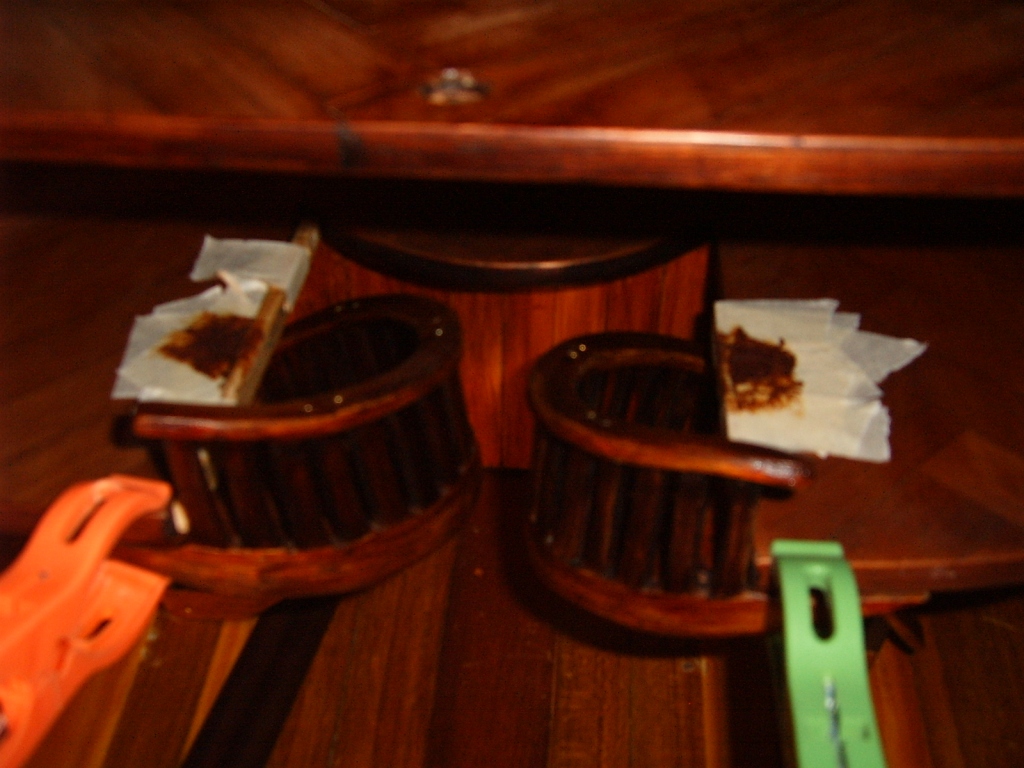

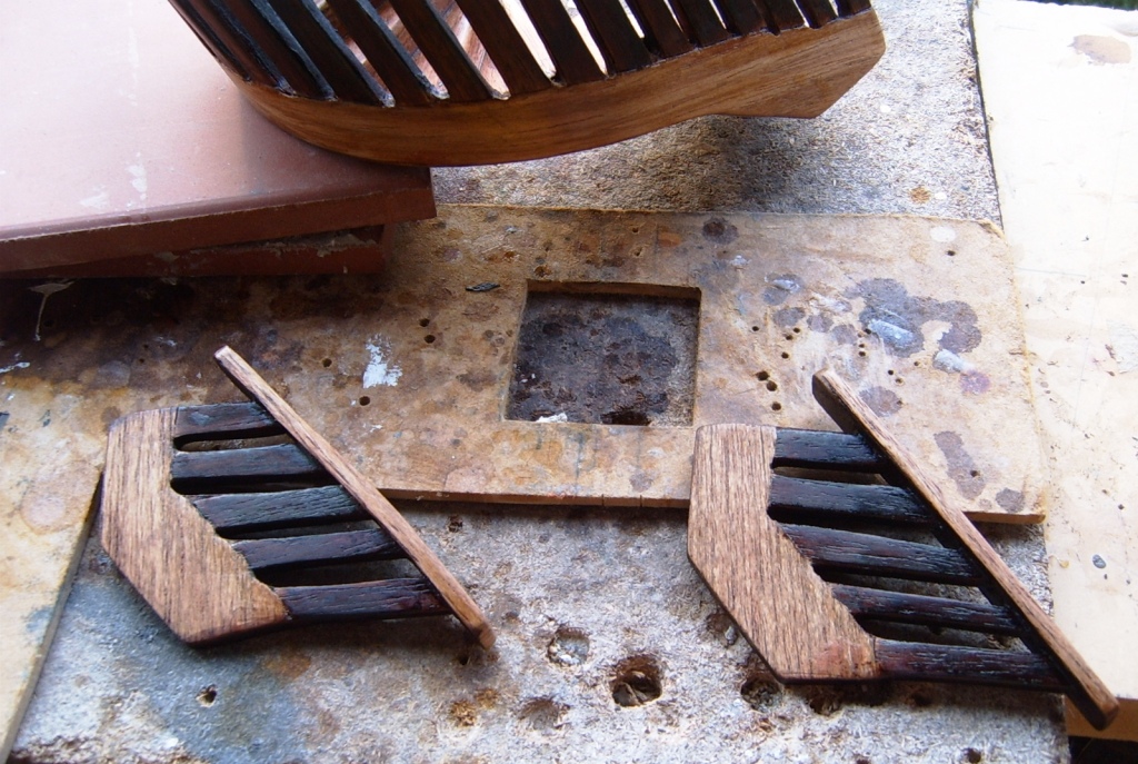

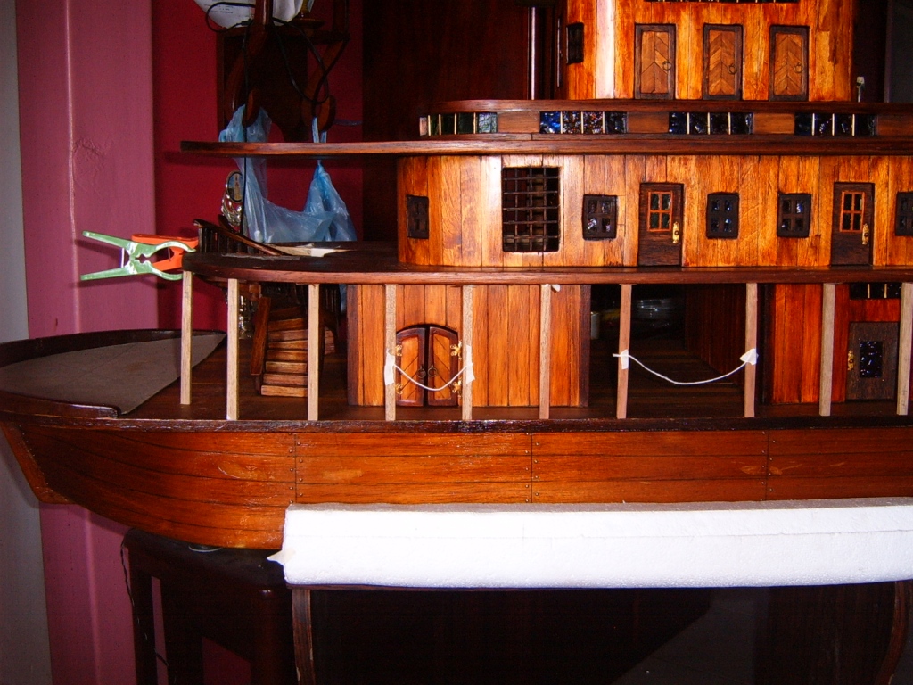

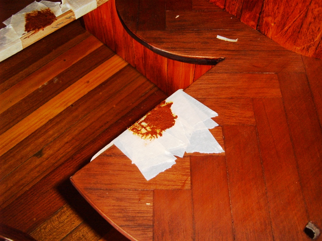

hola maestro Banton y maurys , este resane para cubrir los agujeros y poder hacerlos mas adelante la hice el martes por la tarde, para dejar secar toda la noche ypoder trabajarlo el miercoles...........
- Mensajes: 6496

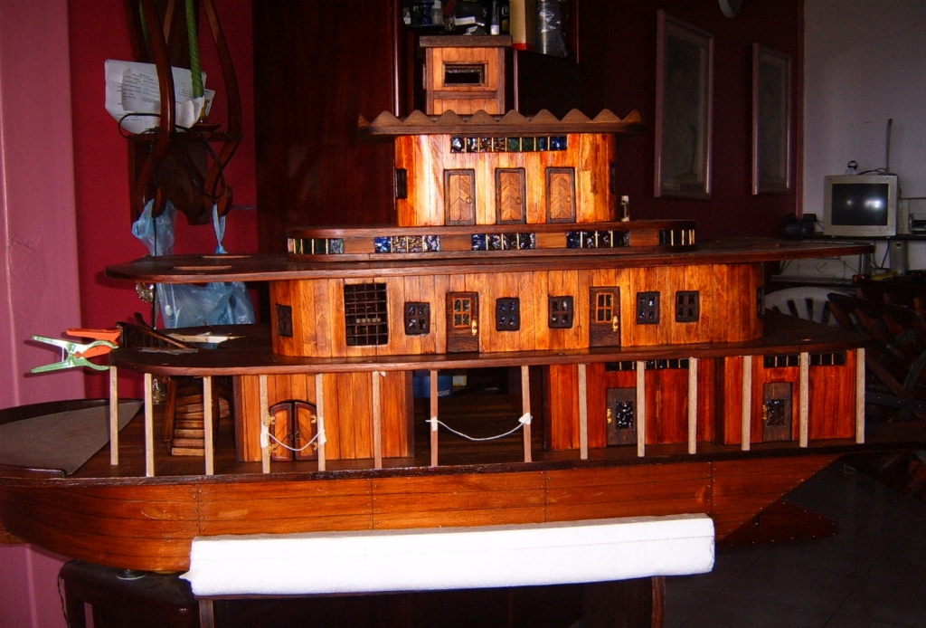

ese mismo martes por la tarde, luego de resanar los orificios, me dedique a limpiar con una brocha suave y nueva que tengo para eso no mas, y ayudado con el aire del compresor... el misi, lo desarme y volvi a armar para dejarlo bien libre de polvo, aqui le enseño como quedo je je je....
Nota: eso si traten de ver tan solo el misi, ya que lo que muestra de fondo la foto no es muy bonito, hay mucho polvo en el apto, debido a que desde que empeze a trabajar aqui, no he dejado que la señora que hace la limpieza venga, para no salir peliando con ella que me dañe algo en el misi o vote algo, ya falta un mes, espero finales de enero tenerlo listo, ya que necesito tambien salir a buscar local para trabajar, ya los ahorros se acaban....
POR FAVOR PERDONEN EL MUGRE Y POLVO QUE HAY...

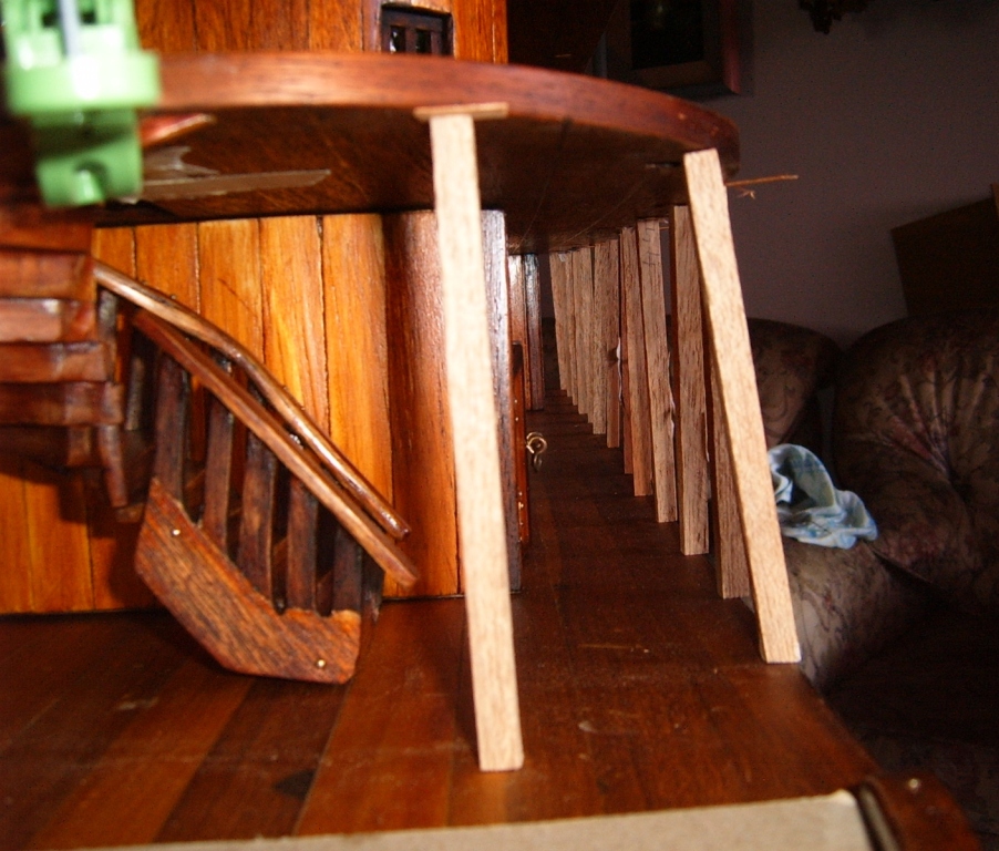

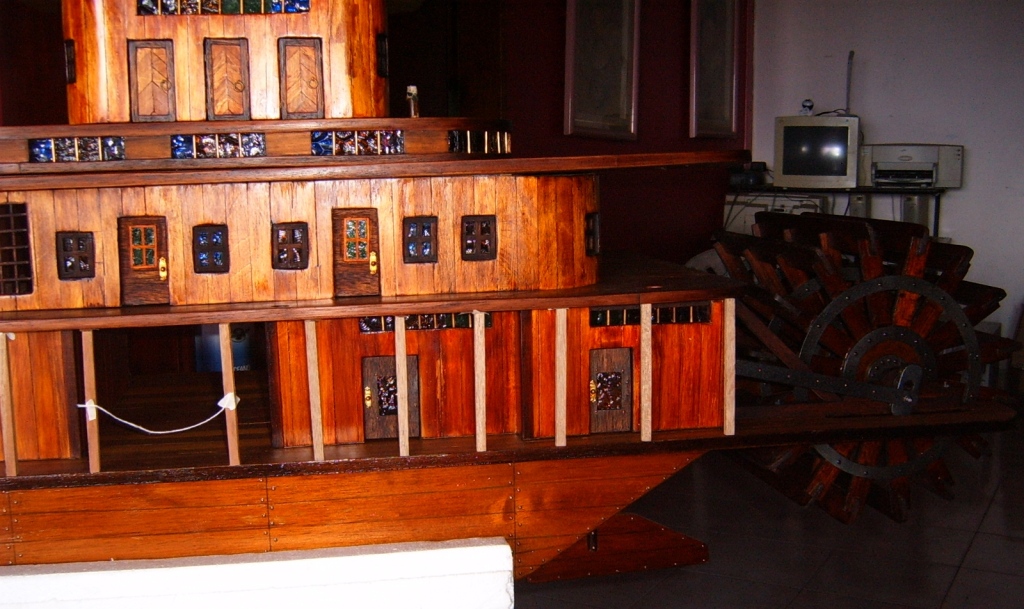

- Mensajes: 6496

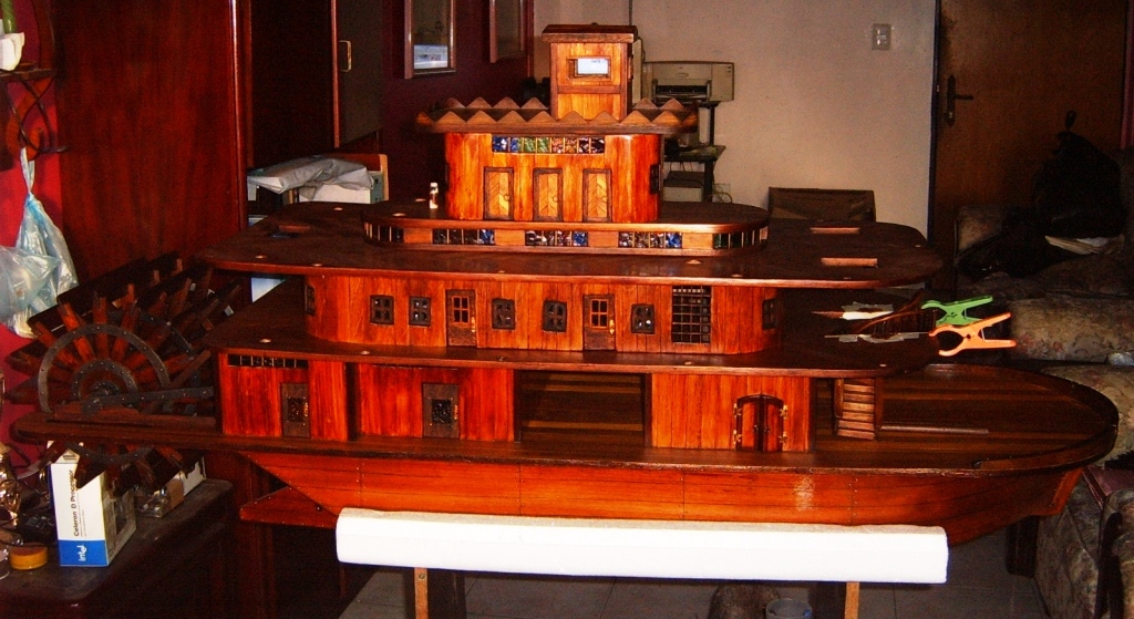

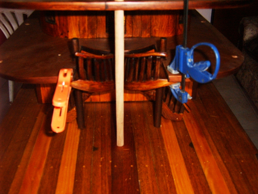

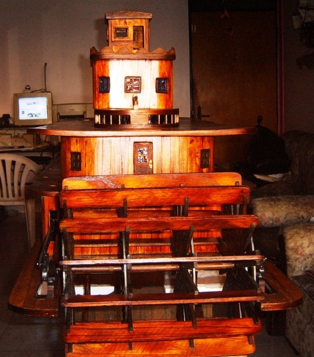

Hoy miercoles estaba aun brando el resane asi que aplique otra mezcla de aserrin pero con sellador en pasta, y para dejar secar toda la mañana, me puse a ubicar los pilarotes o columnas de la primera cubierta....
enseño fotos de como quedo.....
