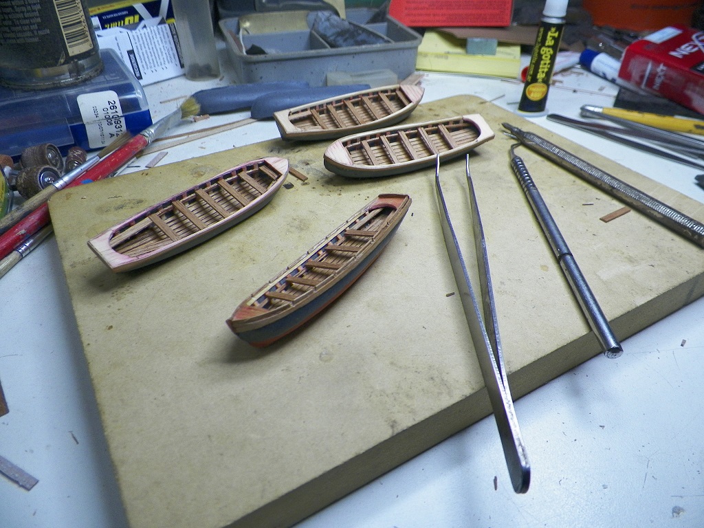

Hola a todos

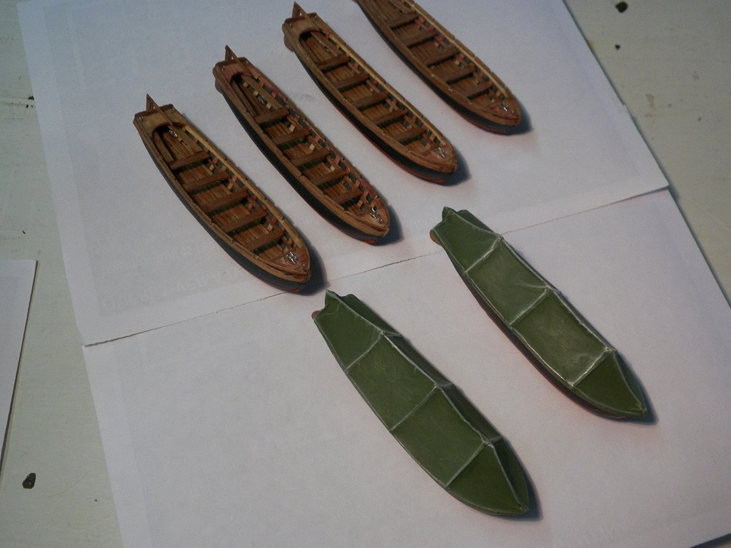

Bueno como había prometido aca les dejo las fotos de los botes modificados.
Ya había comentado que me habían quedado fuera de escala y que tenia algunas partes sobredimensionadas por lo cual el que había armado decidi deshacerlo y empezarlo de nuevo.
De eso no voy a colgar un PAP porque básicamente es el mismo método constructivo nada mas que mejor acomodado a la escala y la realidad.
Voy a mostrar un PAP de dos de los botes que decidi hacerlos cubiertos por una lona, esto se me ocurrio para ahorrarme el paso de la construcción interna y además porque de la matriz no me salieron muy bien que digamos y no quería repetir el proceso de hacer dos nuevos, de modo que los acomode internamente lo mejor posible y le agregue esta modificación que además me resulta atractiva.
Bueno los espero la próxima, voy con las fotos y las explicaciones. saludos.

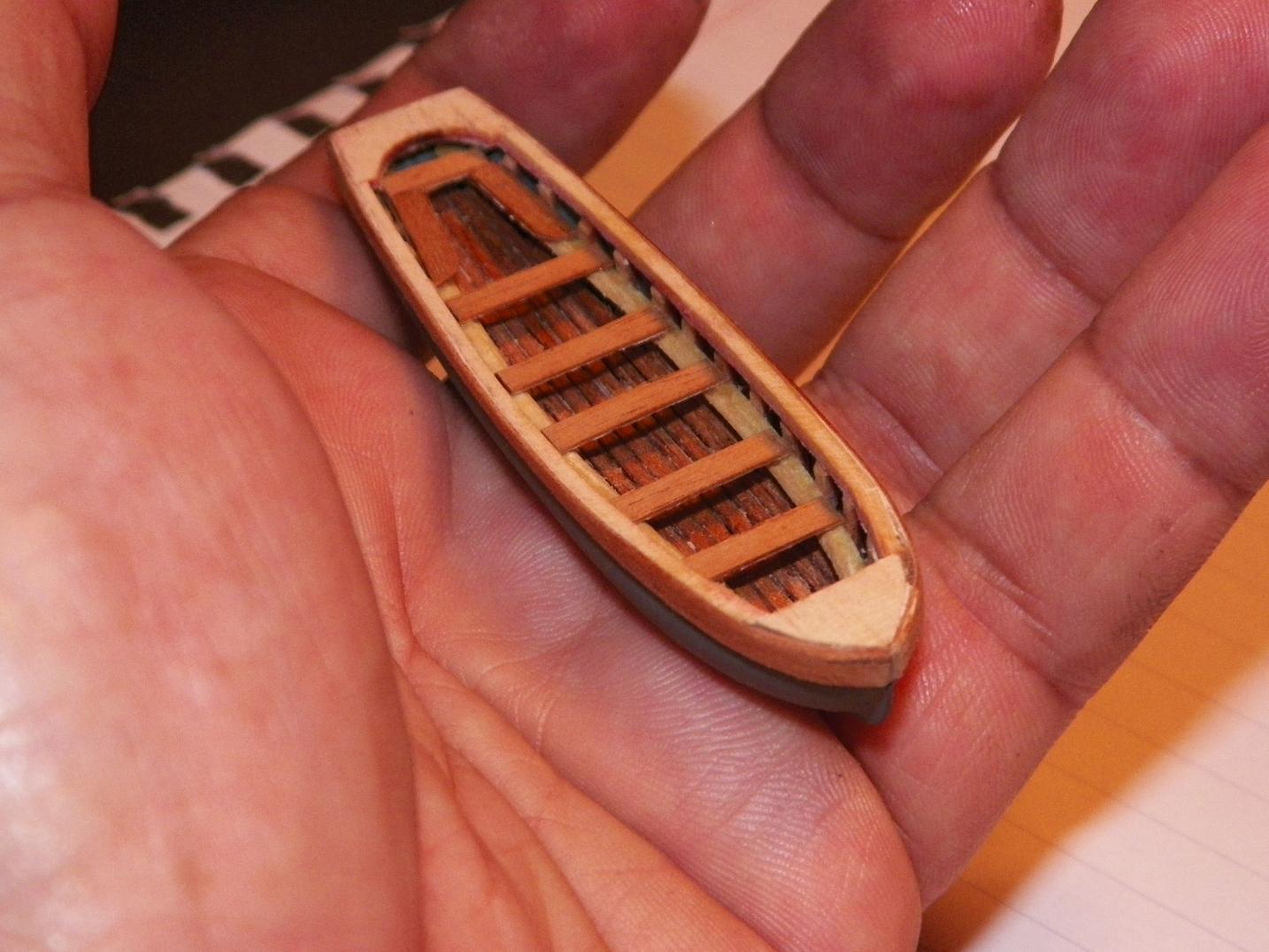

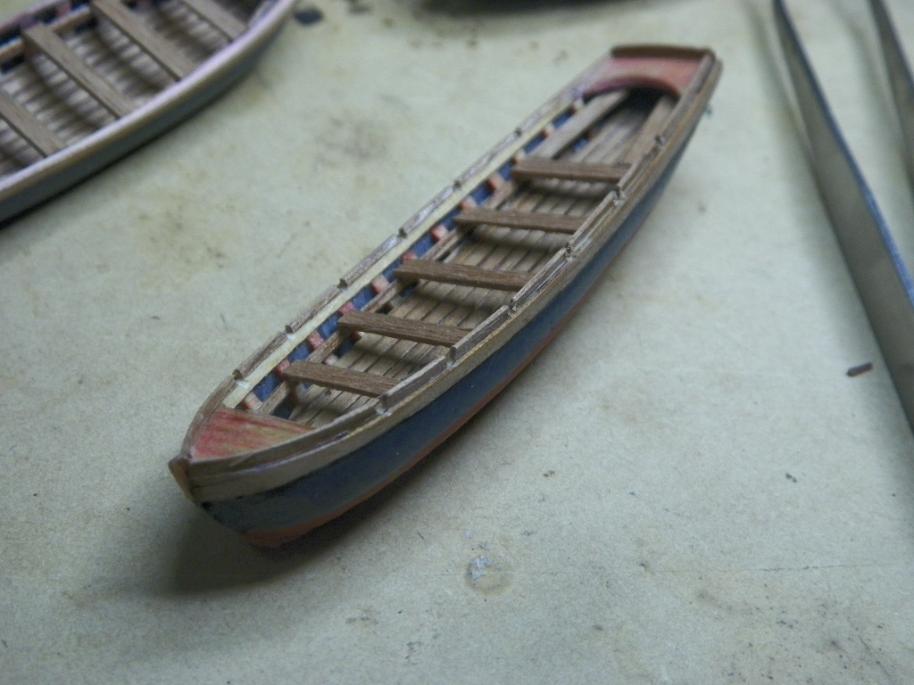

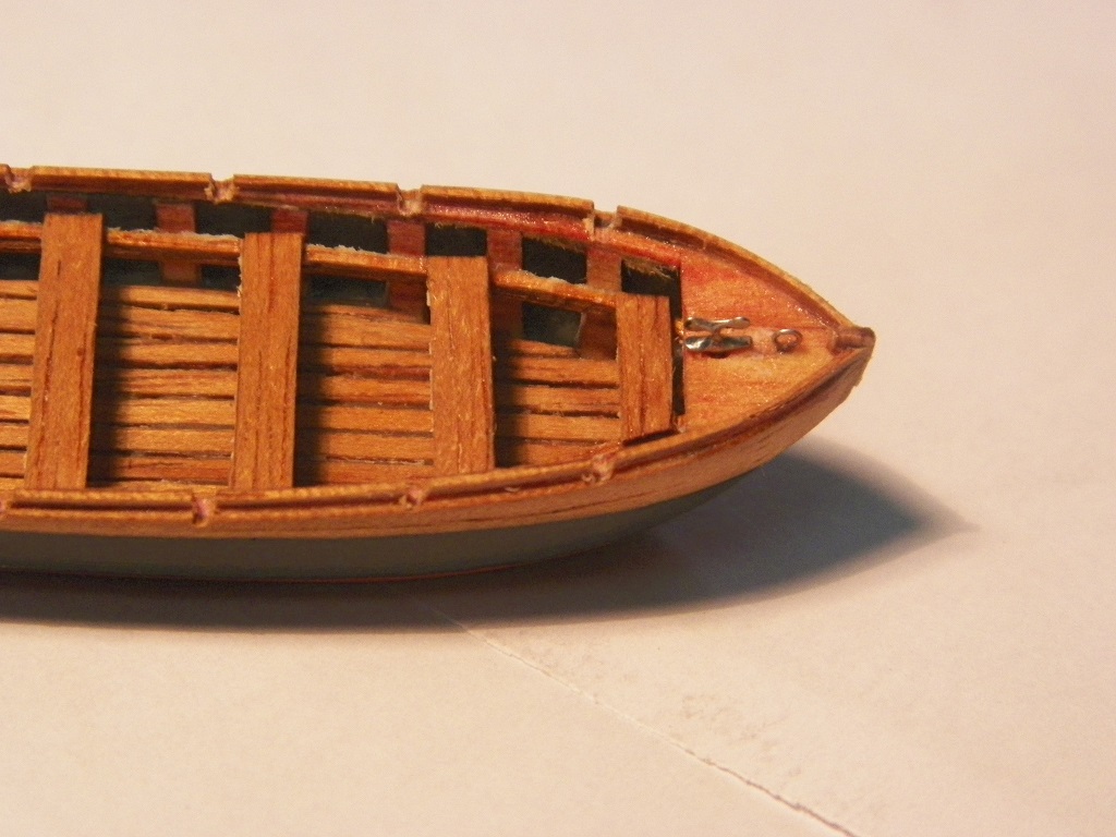

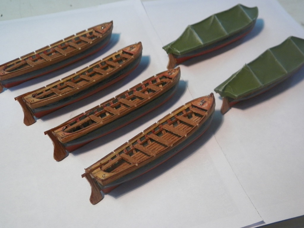

LOS 4 ABIERTOS YA MODIFICADOS, LE FALTAN ALGUNOS DETALLES Y LA BARNIZADA FINAL QUE LUEGO AL FINAL LA HARE EN TODO EL BARCO.

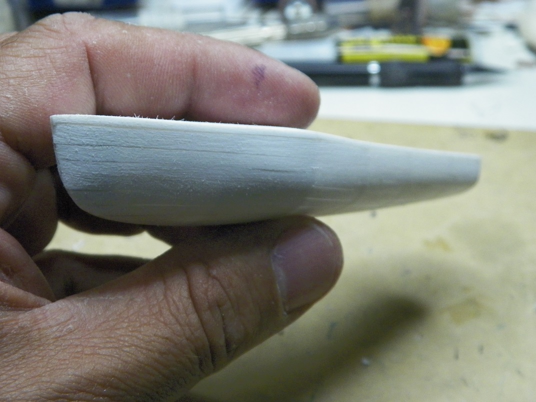

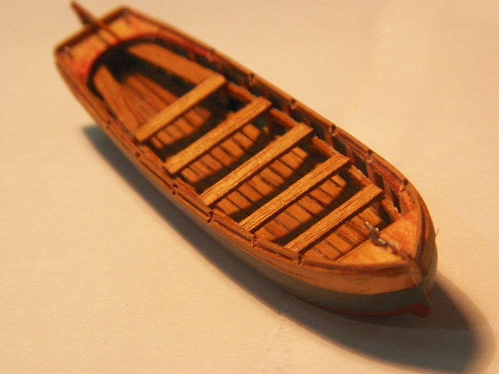

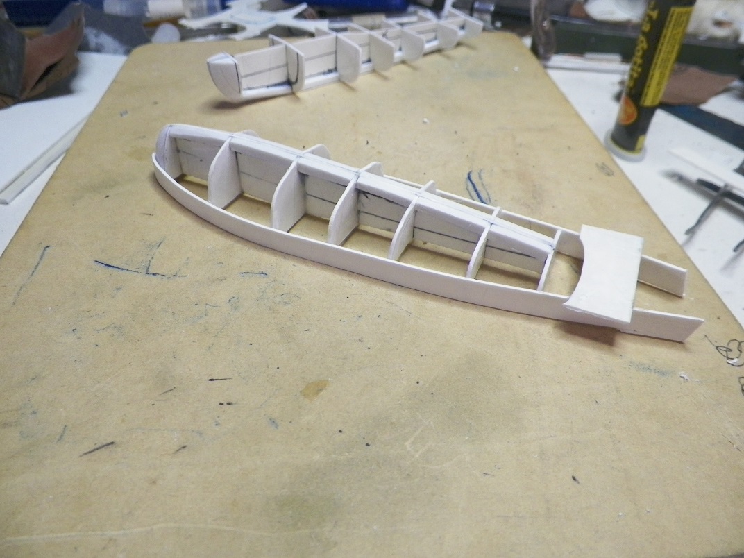

BOTE ANTES DE LA MODIFICACION

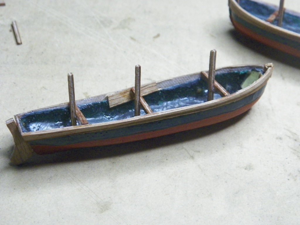

BOTE YA MODIFICADO, VER LAS BANDAS REDUCIDAS

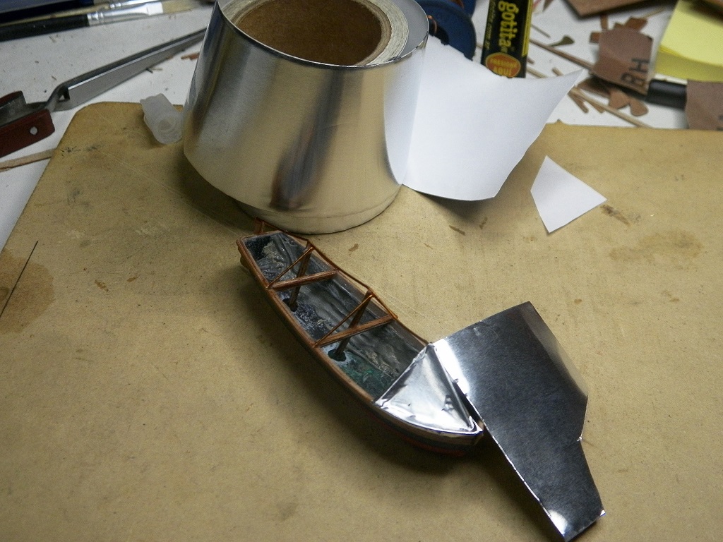

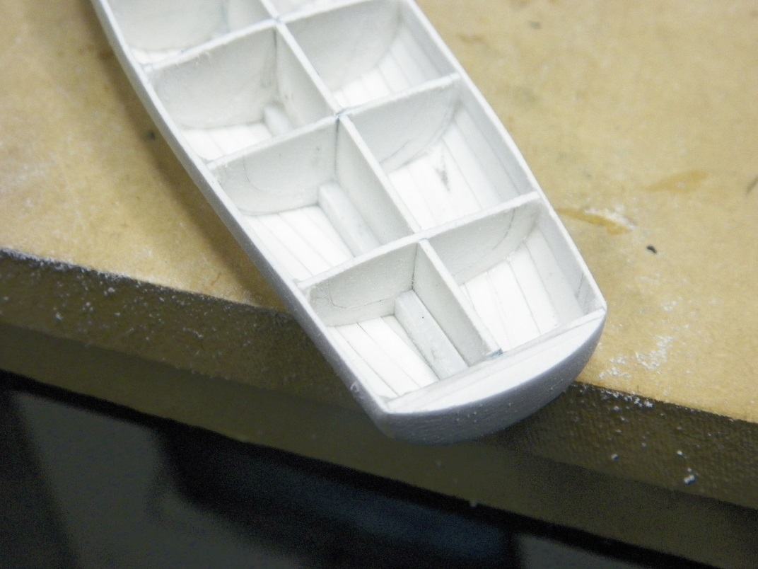

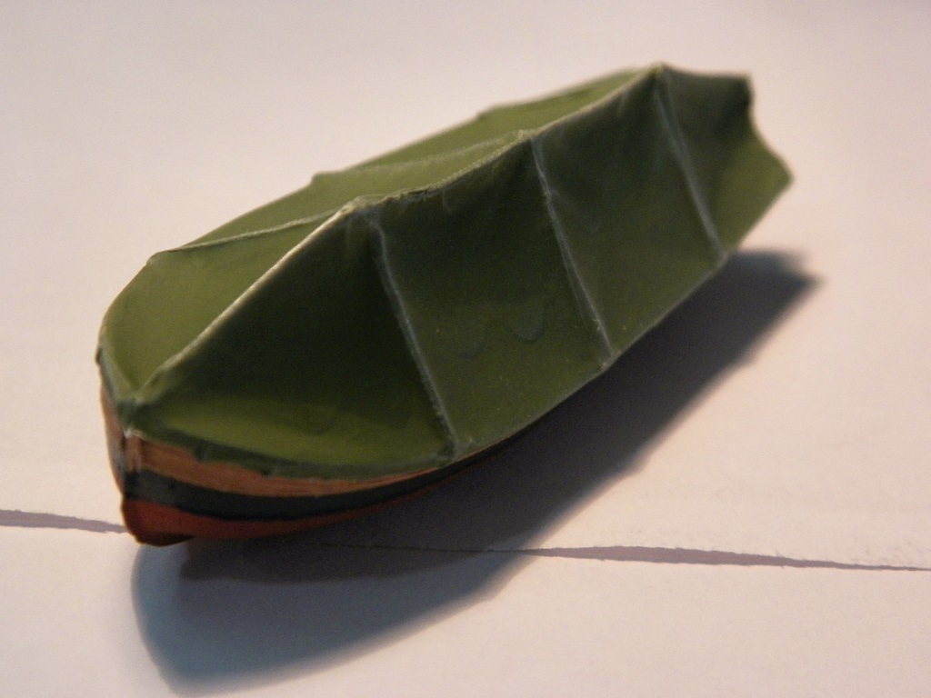

PROCESO DE BOTES ENLONADOS
Después de pensar y probar varios sistemas para simular la lona se me ocurrio hacerlos con una cinta autoadhesiva de aluminio que se usa en refrigeración para cubrir cañerías y aislaciones. Tiene un alto poder adherente lo que facilita el trabajo, también permite darle la forma deseada porque permite un cierto moldeado. Probe con telas y papel pero lo que mejor consegui fue esto. El papel también puede funcionar bien colocándolo y pegándolo igual que la cinta, luego se moja y se seca con un secador de pelo para estirarlo como cuando forrábamos los avioncitos de aeromodelismo con papel japonés en la niñez . Este ultimo método no me convencia del todo por la fragilidad del material que con el tiempo se puede llegar a romper.
Les dejo el PAP

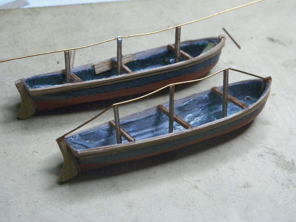

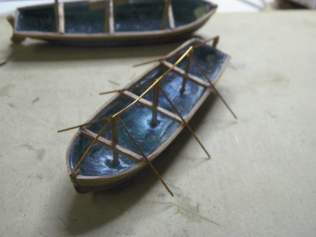

PRIMERO HAGO UNAS CRUCETAS PARA SOSTENER LA LONA, SIMPLEMENTE CON MADERA SOBRANTE Y PEGADA CON CIANOACRILATO

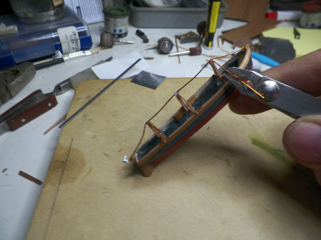

LUEGO PEGO UNA ALAMBRE DE PROA A POPA, ES ALAMBRE DE COBRE DE UN TRANSFORMADOR QUEMADO, ENTRE PALO Y PALO LE DOY UN ARCO HACIA ABAJO PARA SIMULAR LA CAIDA DE LO QUE SERIA UN CABO POR SU PROPIO PESO.
LO MISMO DE BABOR A ESTRIBOR
LUEGO CON UN PEQUEÑO ALICATE CORTO LOS SOBRANTES

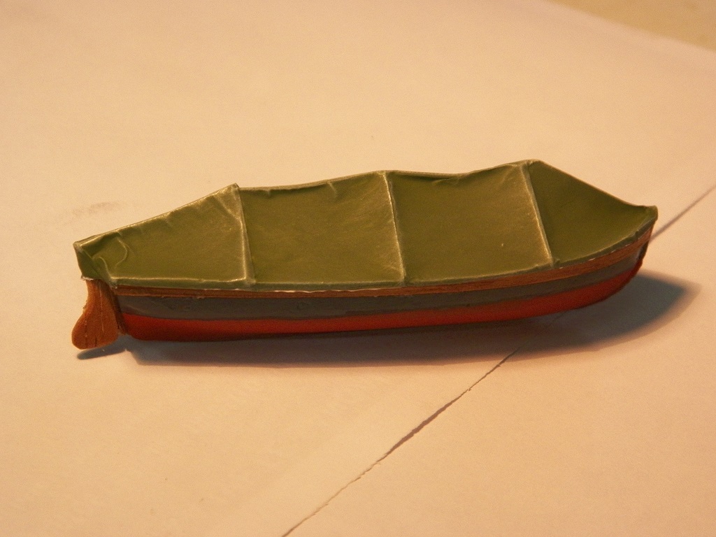

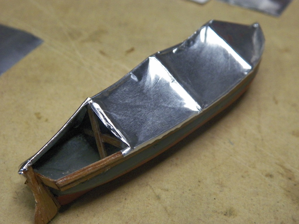

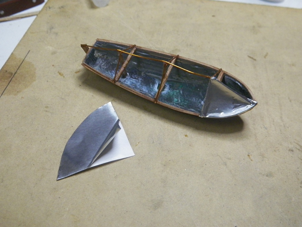

LUEGO CON LA CINTA DE PAPEL VOY CUBRIENDO LOS PAÑOS DE A UNO, SIMPLEMENTE PRESIONO POR LOS BORDES PARA ADHERIR
Y ASI VOY CUBRIENDO TODO DANDOLE LA FORMA QUE SIMULA LA CAIDA POR EL PESO DE LA PROPIA LONA

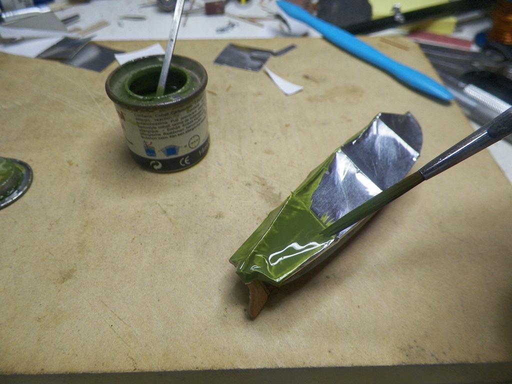

A CONTINUACION APLICO UNA MANO DE PINTURA BASE VERDE QUE LUEGO ESFUMARE CON LA TECNICA DEL PINCEL SECO.
FINALMENTE QUEDAN ASI

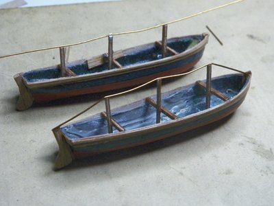

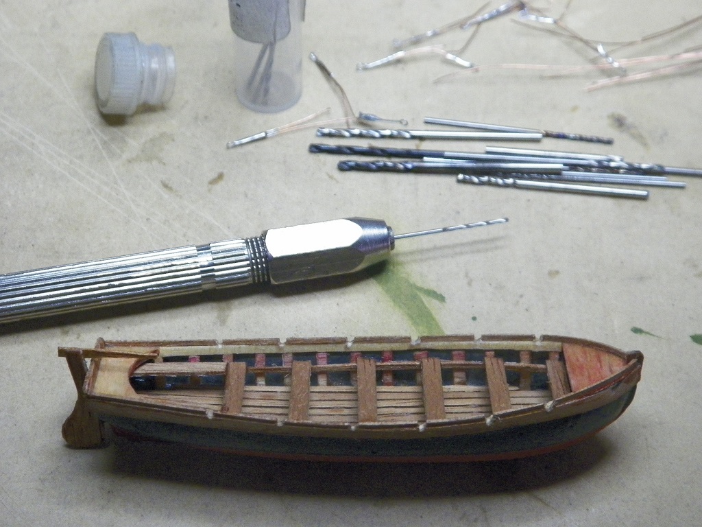

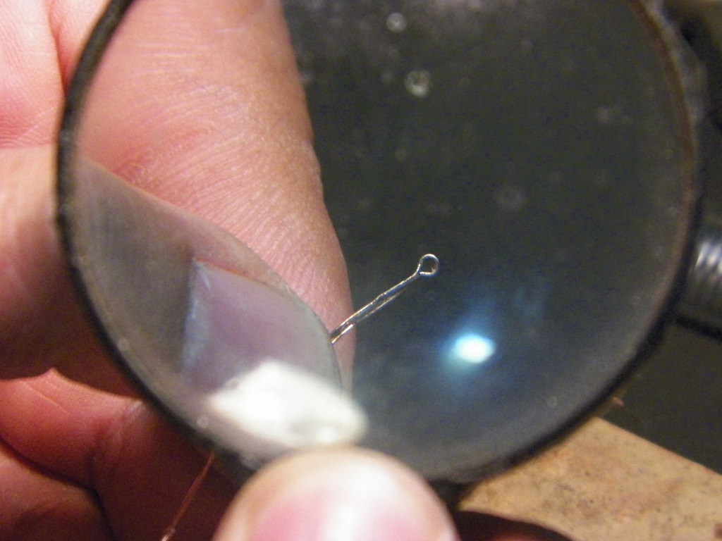

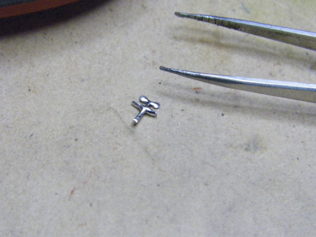

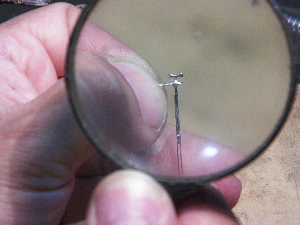

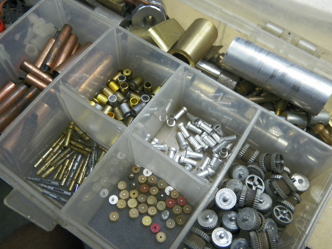

POR OTRO LADO CONFECCIONO LOS PASACABOS Y CORNAMUZAS QUE LUEGO VAN A SERVIR PARA COLGAR LOS BOTES DE LA MAQUETA.

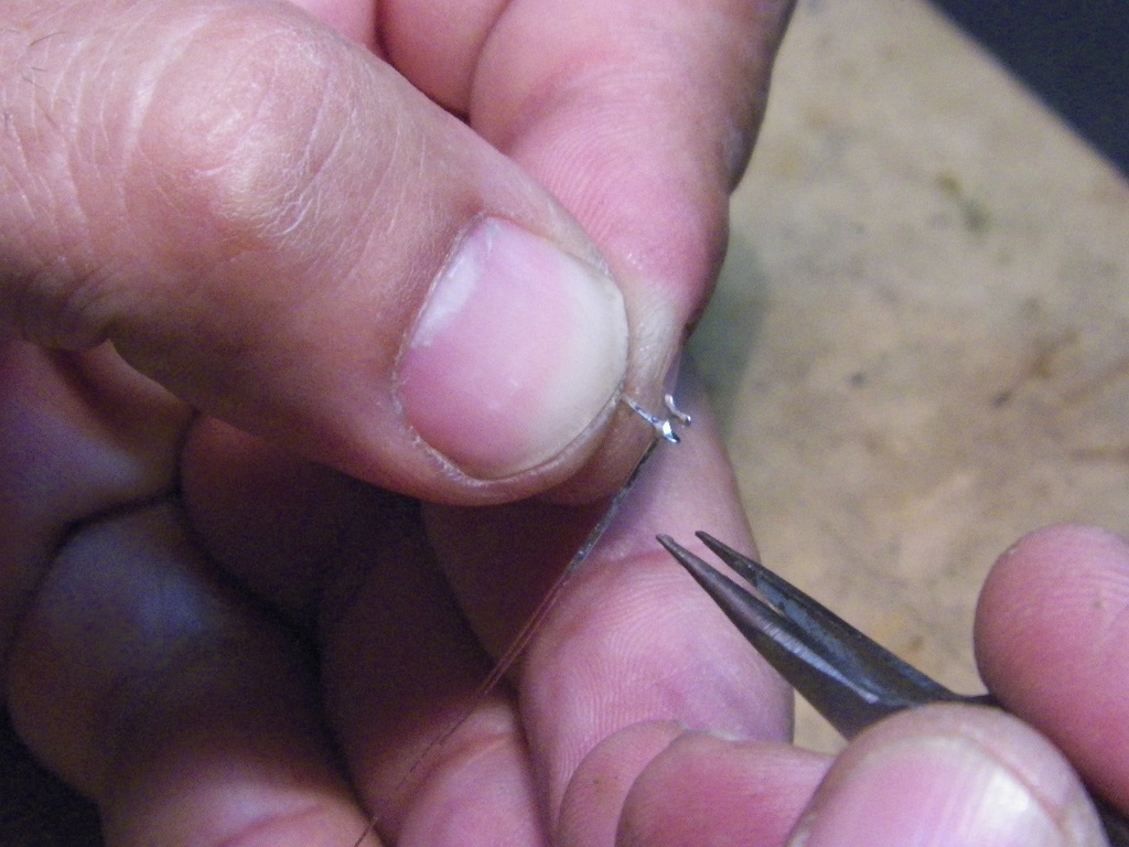

Los hago con alambre de cobre obtenido de un trozo de cable multifilamento. Una vez obtenida la forma de yunque le aplico soldadura de estaño para unificar todo y que parezca una sola pieza.
luego con una mini mecha de 0.5 mm hago las perforaciones en el casco donde van a ir colocadas estas piezas
finalmente queda asi
la batería de botes ya terminada lista para agregar a la maqueta, solo le falta la barnizada final.

Las cornamusas? geniales! En donde conseguiste esa mecha con el portamecha para agujerear? nunca lo habia visto!

Esas cosas las conseguís todas en la calle Libertad en el centro donde están las casas de relojeros. Libertad entre Corrientes y Rivadavia. todas esas cuadras. ahí conseguís también sierras de joyero y accesorios para el torno de mano, lupas, etc.

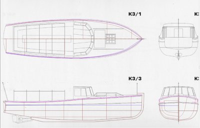

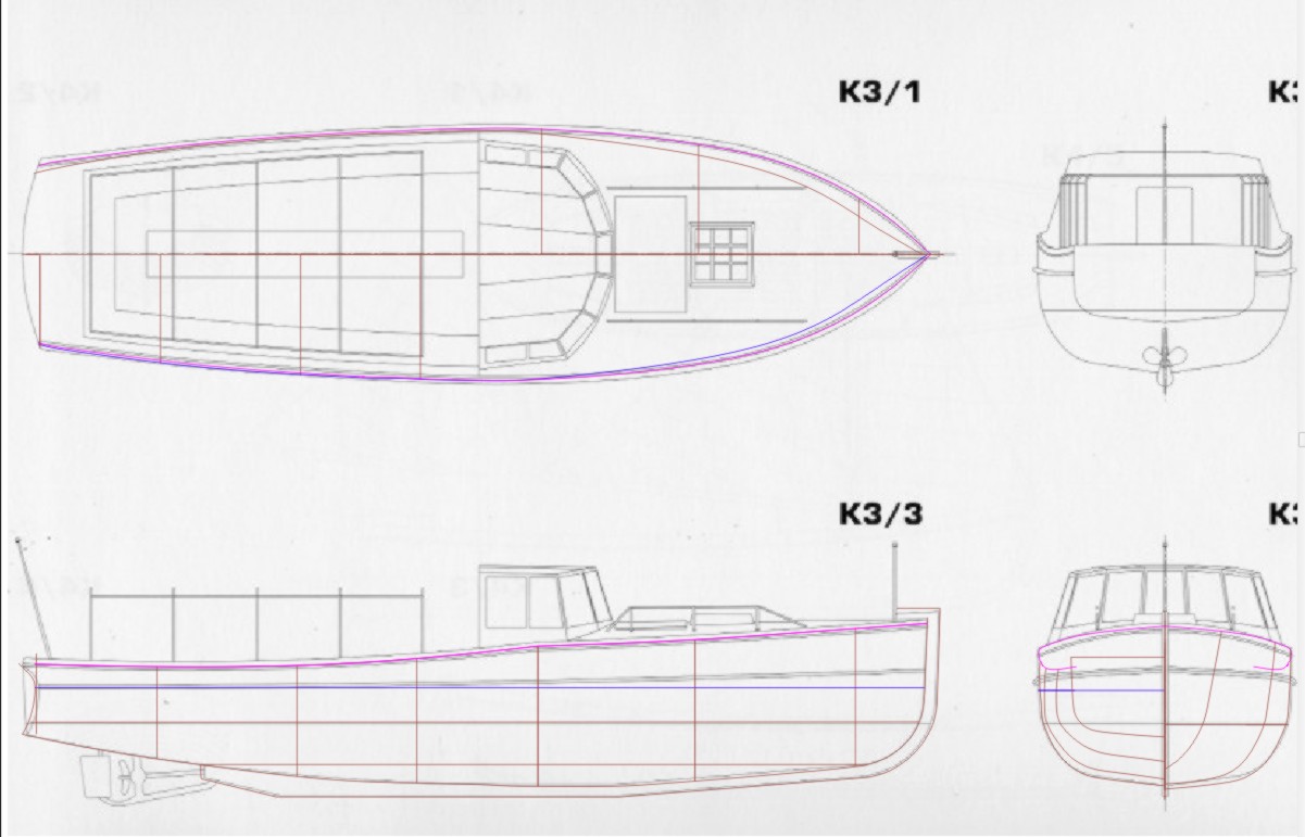

Hola AXEL_WELLER en adjunto esta el dibujo del K2 , lo arme en un PDF para que se imprima directamente en hoja A4 y se pueda ver desde cualquier PC. Cualquier cosa que se pueda mejorar o que precises no dudes en comunicarmelo. Saludos, Miguelo
GS_lancha aux tipo K2.pdf
(95.24 KiB) Descargado 227 veces

Migelo una vez mas te agradezco tu tiempo y colabracion, como te dije por face esta muy bueno el plano y es el que voy a usar para la K2.

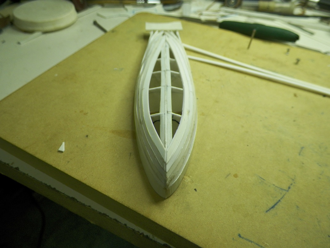

Hola amigos.
En esta ocacion les trigo los adelantos que hice en las lanchas tipo k3. Las mismas no estan construidas en base al plano original ya que no posee muchos detalles mas que las vistas basicas. Gracias a la colaboracion del amigo Miguelo quien gentilmente me confecciono los planos con las lines de agua y cuadernas pude basarme en uno mas completo que es el que adjunto abajo.
Como estas embarcaciones son un poco mas grandes que los botes y ademas queria poner en practica otra forma de construccion me decidi a realizarlas mediante el metodo tradicional usando como material plastico de PVC o plasticard como lo conocen en algunos paises. Trabaje mayormente con el calibre de 1mm de espesor (cuadernas y tracas) pero tambien para algunas partes como la quilla use de 1,6mm y 3mm. Todo unido con cianoacrilato (la gotita) sin uso de alfileres u otro implemento para sujetar mas que presion de las propias manos.
El metodo ya es conocido por todos pero igual crei interesante agregar un paso a paso mas que nada por la escala que es muy diminuta.
En la siguiente subida pienso tenerlas terminadas por ahora hice esto y lo queria ir compartiendo para que despues no sea muy extenso el tema. Queda para la proxima las partes de madera, terminaciones, detalles y pintura.
Como siempre les dejo el PAP.
Hasta la proxima. Saludos y gracias por acompañarme.

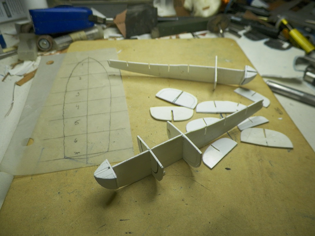

PLANO SOBRE EL QUE TRABAJE LAS LANCHAS, REALIZADO POR EL COLEGA MIGUELO A QUIEN AGRADEZCO SU APORTE

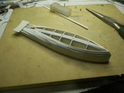

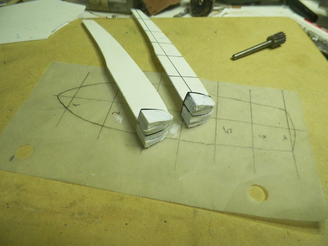

USANDO EL MISMO METODO DE LOS BOTES PARA LEVANTAR EL PLANO DIRECTAMENTE DE LA PANTALLA DE LA PC SACO LOS PLANOS Y HAGO PRIMERO LAS FALSAS QUILLAS, EN POPA HAGO A CADA BANDA BLOQUES CON PVC DE 3MM PARA FACILITAR EN LA PARTE MAS CURVA EL APOYO DE LAS TRACAS.

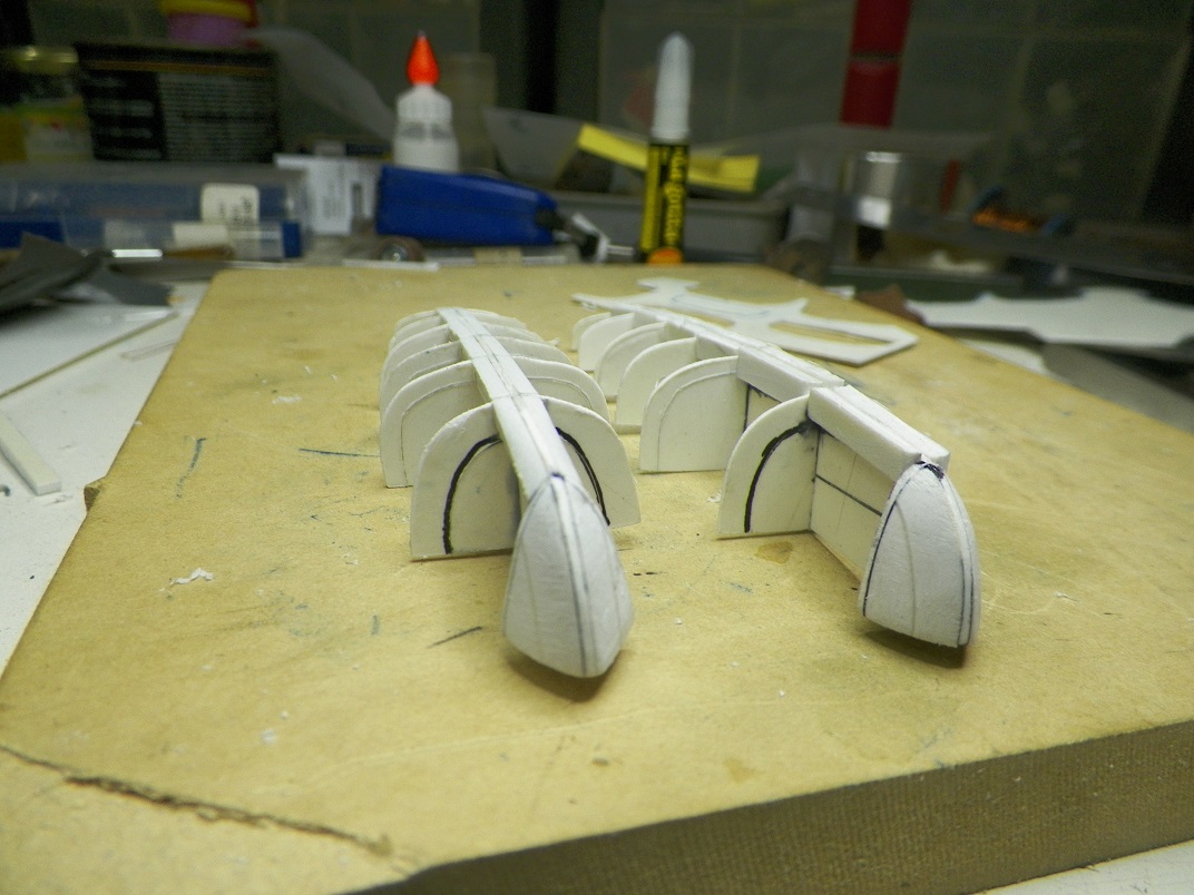

LUEGO LE DOY FORMA CON LIMAS Y LIJA. TAMBIEN EMPLEO UNA FRESA PARA REBAJAR A GROSO MODO.

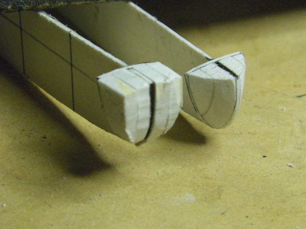

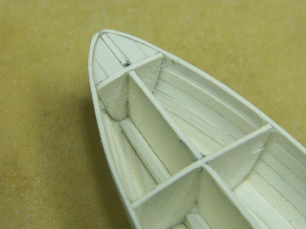

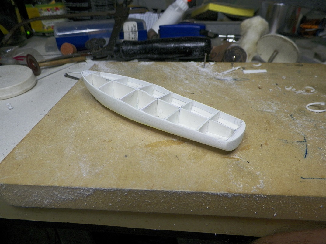

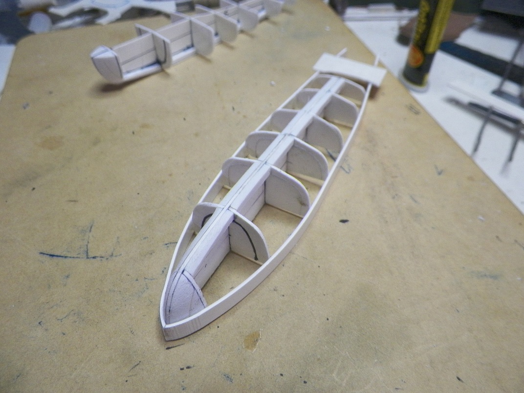

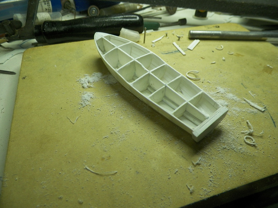

LUEGO CORTO LAS CUADERNAS Y LES PRACTICO EL ENCASTRE, TAMBIEN LES HAGO UNA PASADA DE VISTURI POR LAS PARTES EN QUE LUEGO VOY A CORTAR PARA "VACIAR" EL CASCO
UNA VEZ PUESTAS LAS CUADERNAS ENCUADRO TODO PEGANDOLE A CADA LADO DE LA FALSA QUILLA SUPLEMENTOS DE PVC DE 3MM PORQUE COMO ES MUY FINO EL MATERIAL TIENDE A DEFORMARSE. DEJO SECAR TODO BIEN ESCUADRADO.

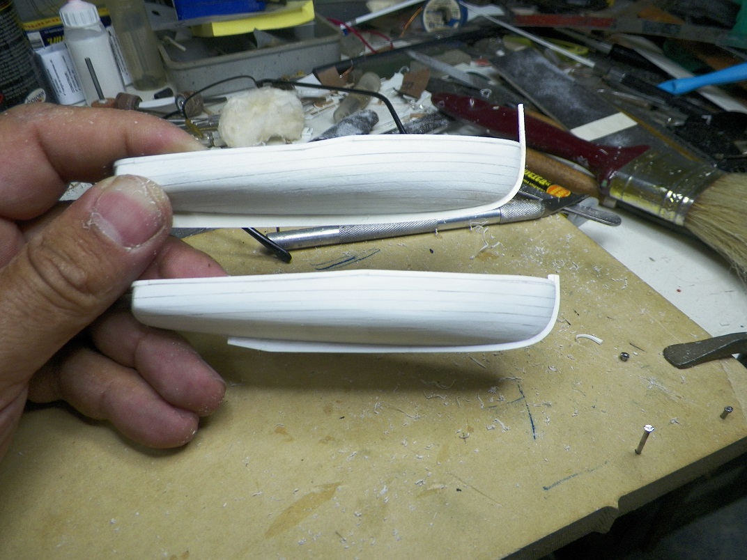

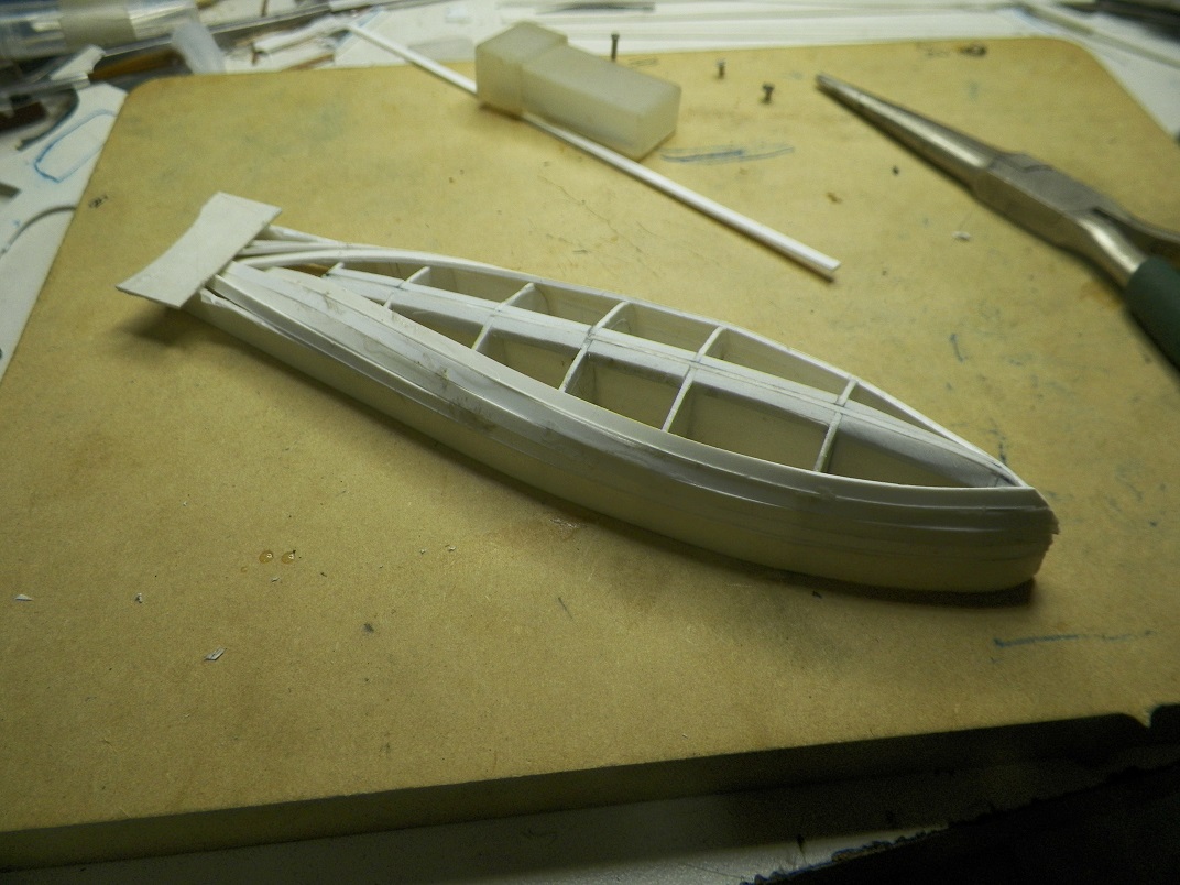

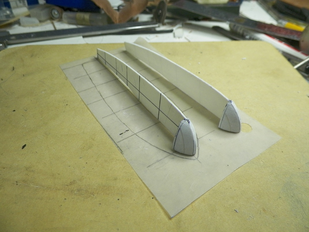

LIJO Y LIMO LA QUILLA PARA SEGUIR LA FORMA DEL CASCO. TAMBIEN PEGO A CADA BANDA LAS PRIMERAS DOS TRACAS QUE SON MAS GRANDES QUE LAS DEMAS, LAS DEJO MAS GRANDES PARA DESPUES UNA VEZ TERMINADO EL FORRADO DEL CASCO PODER DARLE FORMA A LIMA Y LIJA. TAMBIEN LAS DEJO MAS LARGAS Y EN EL FINAL LE PEGO UN SOBRANTE DE PVC PARA UNIRLAS. ESTE SOBRANTE ME VA A SEVIR PARA SOSTENER LAS TRACAS A MEDIDA QUE LAS VOY A IR PEGANDO.

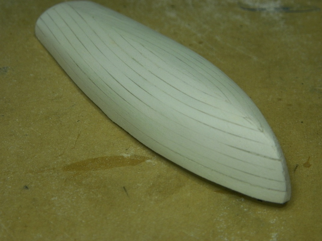

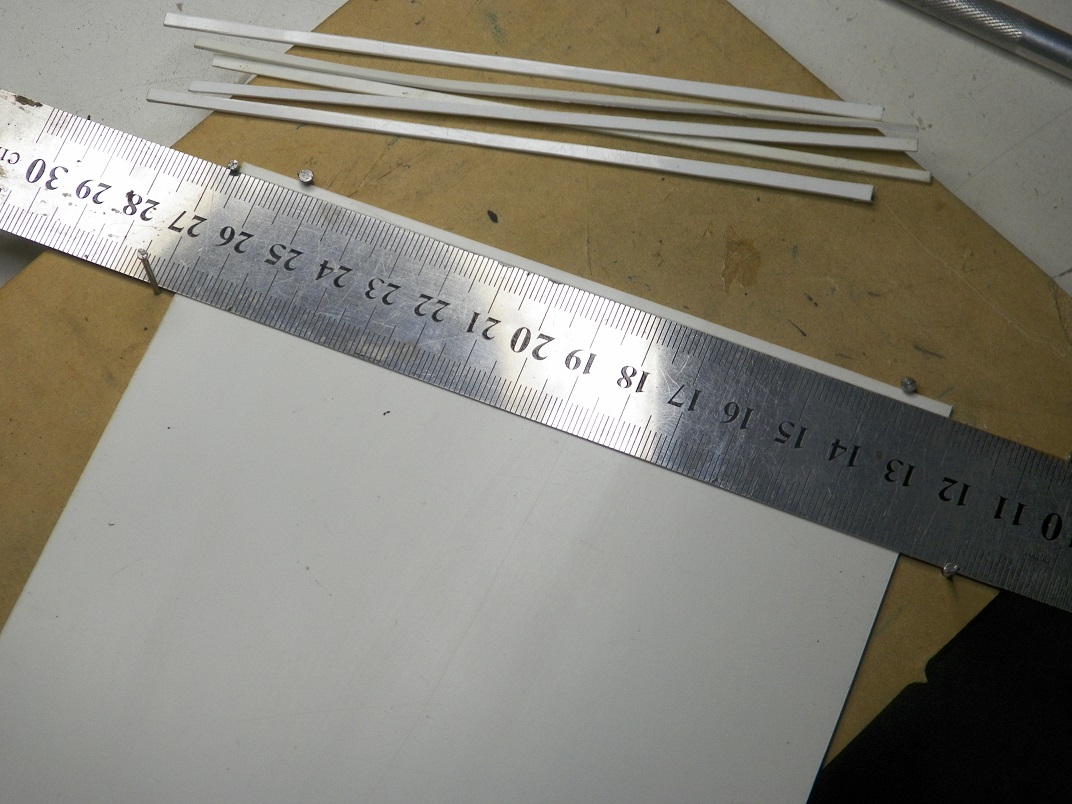

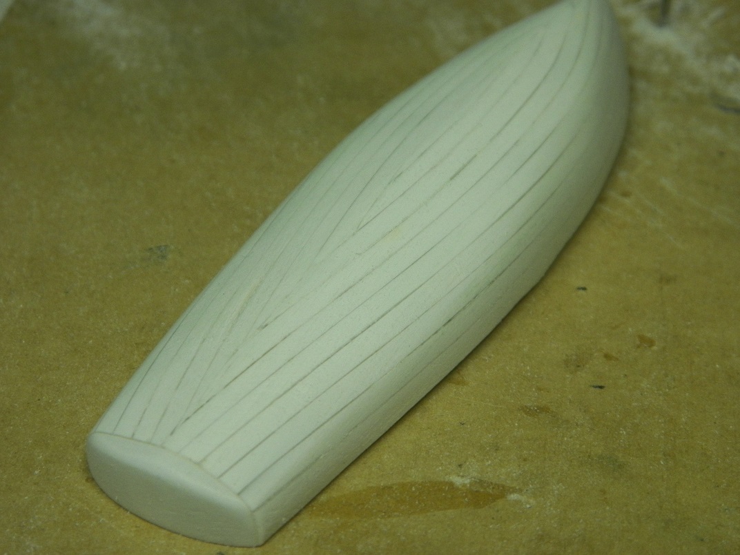

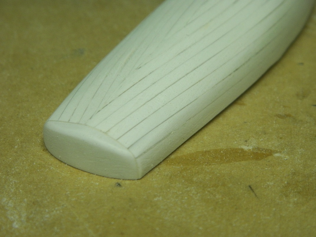

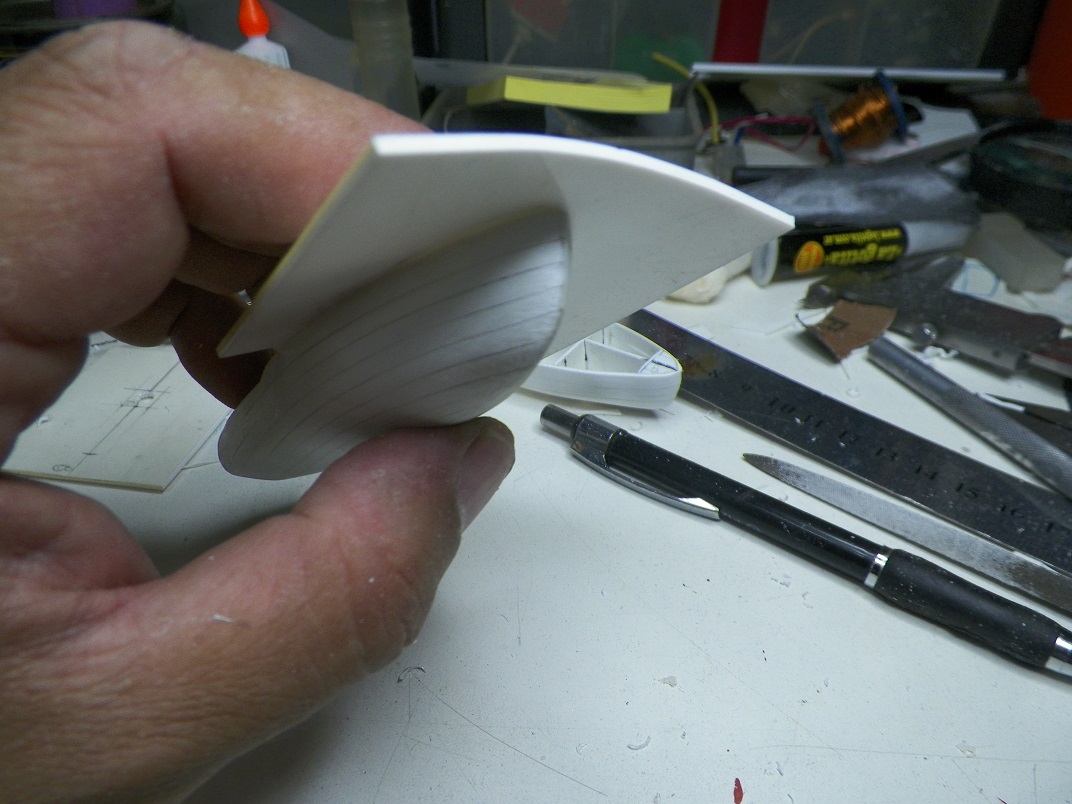

PARA CORTAR LAS TRACAS TODAS IGUALES ME IDEE ESTE METODO SIMPLE. SE TRATA DE CLAVAR UNOS CLAVITOS EN LA MADERA DE TRABAJO JUSTO AL ANCHO DE LA TRACA A MODO DE TOPE Y POR SOBRE EL MATERIAL APOYO LA REGLA LA CUAL SUJETO MEDIANTE EL MISMO METODO PERO DE ATRAS Y ADELANTE PARA QUE NO SE MUEVA CUANDO PASO EL VISTURI, CREO QUE LA FOTO ES BASTANTE CLARA, ALGO MUY SIMPLE Y UTIL CUANDO SE TIENE QUE CORTAR MUCHAS PIEZAS IGUALES.
LUEGO VOY PEGANDO LAS TRACAS UNA A UNA, COMO EL CEMENTO ES INSTANTANEO ES MUY SIMPLE EL PEGADO PERO SE DEBE HACER DE UNA SOLA VEZ PORQUE SI SE MUEVE LA PRIMERA VEZ YA NO PEGA AL INSTANTE Y ACA NO SE PUEDE USAR ALFILERES PARA ESPERAR EL SECADO DEL PEGAMENTO. NOTECE COMO EL SOBRANTE ESE QUE PEGUE A POPA ME SIRVE PARA MANTENER LAS TRACAS EN SU LUGAR

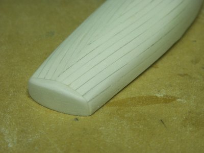

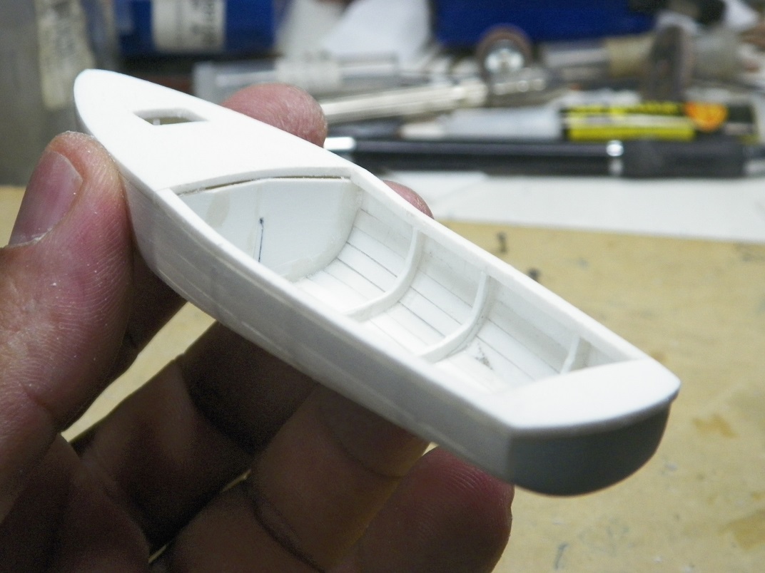

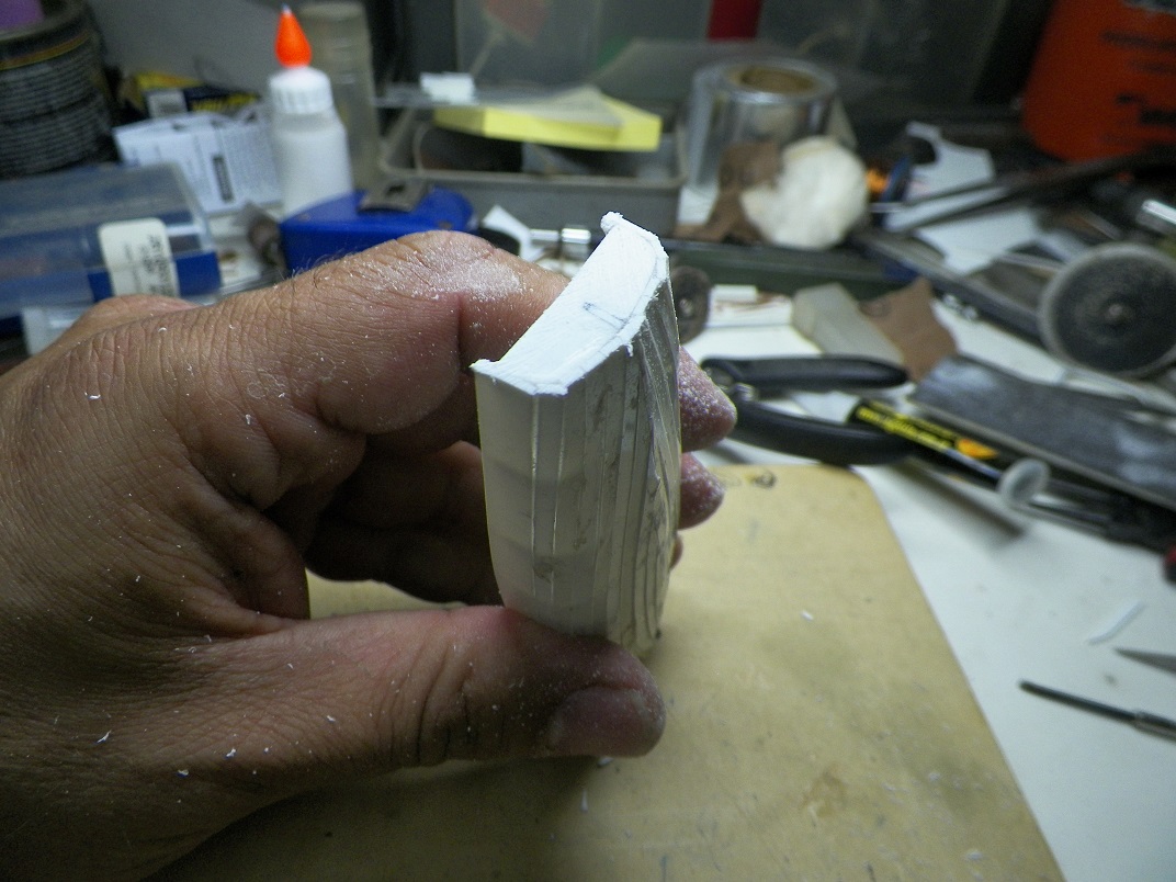

UNA VEZ TERMINADO EL FORRADO DEL CASCO CORTO EL SOBRANTE Y PULO BIEN AL RAZ DE LA ULTIMA TRACA PORQUE ACA VA A IR PEGADA POSTERIORMENTE LA PIEZA QUE VA A CONFORMAR EL ESPEJO DE FORMA CURVA.

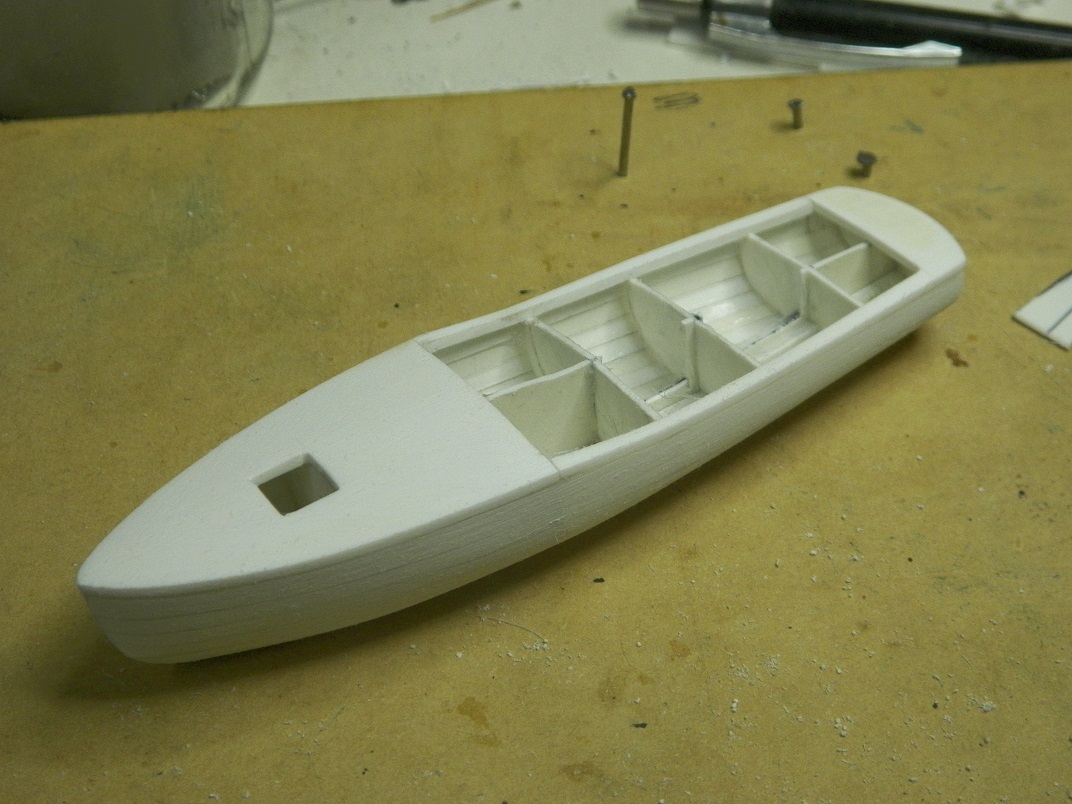

PEGO UN TROZO DE PVC DE 3MM PARA CONFORMAR EL ESPEJO, LO DEJO MAS GRANDE PARA PODER MEDIANTE LIJADO DARLE POSTERIORMENTE LA FORMA Y EL AJUSTE ADECUADO
UNA VEZ LIJADO QUEDA ASI
LUEGO LIJO Y DOY FORMA A LA PRIMER TRACA DE AMBAS BANDAS
EL ESPEJO YA CON SU FORMA DEFINITIVA

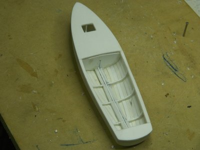

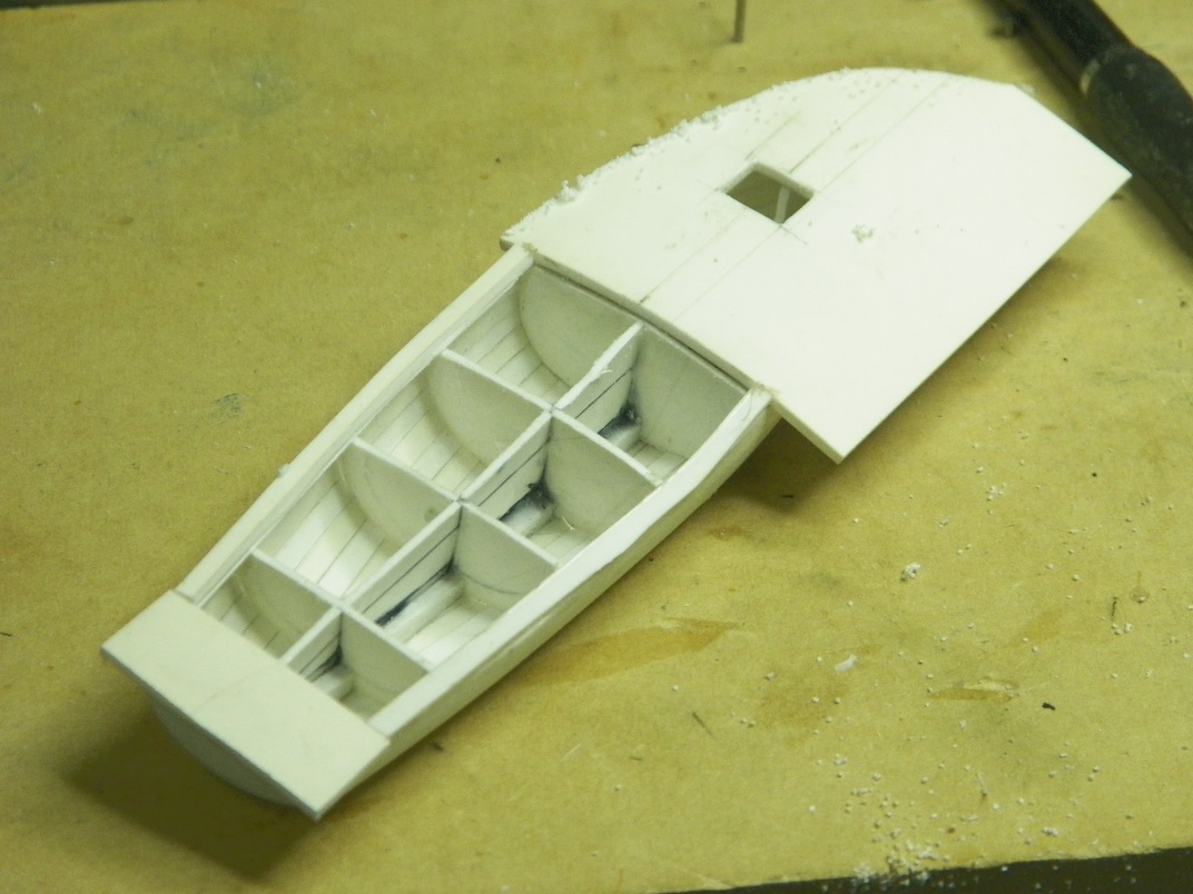

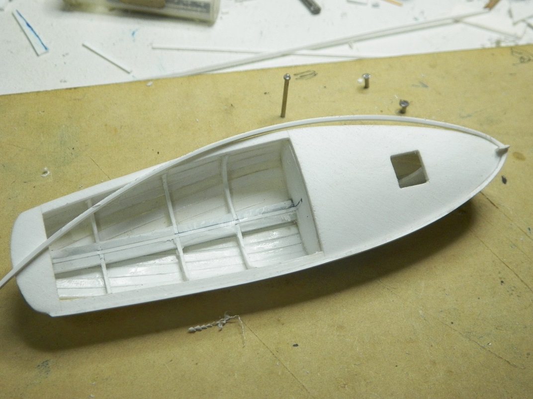

LUEGO SOBRE LA CUBIERTA PEGO UN PVC DE 1,6MM AL CUAL YA LE HICE EL AGUJERO CUADRADO QUE VA A FORMAR LA ESCOTILLA, TAMBIEN LO CURVO PREVIAMENTE PARA DARLE LA FORMA, LO CORTO MUCHO MAS GRANDE PARA PODER SOSTENERLO MIENTRAS SE PEGA, SI BIEN EL MATERIAL ES BASTANTE FLEXIBLE TAMBIEN TIENDE A CONSERVAR SU FORMA ORIGINAL.
Buenos Aires, Argentina
AXEL_WELLER
Mensajes: 750
Mensaje por AXEL_WELLER »
SEGUIMOS
LUEGO CON UNA SIERRITA DE JOYERO CORTO EL SOBRANTE DEJANDO UN POCO MAS GRANDE PARA PODER POSTERIORMENTE AJUSTAR A LIMA Y LIJA
UNA VEZ PULIDAS LAS PIEZAS DE CUBIERTA QUEDA ASI, YA TAMBIEN VOY RETIRANDO LAS CUADERNAS CORTANDOLAS POR LAS PASADAS DE VISTURI QUE HICE PREVIAMENTE

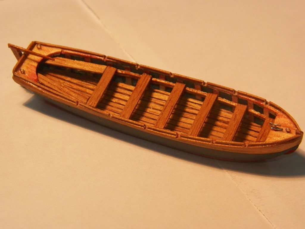

RETIRO EL RESTO DE LAS CUADERNAS
LUEGO COLOCO LAS QUILLAS, SIEMPRE DEJO CADA PIEZA MAS GRANDE PARA PODER AJUSTAR A LIMA Y LIJA. EN LA FOTO SE VE UNA EN PROCESO Y LA OTRA TERMINADA
AL IGUAL QUE CON LAS QUILLAS PEGO LOS BOTAZOS DE CADA LANCHA.

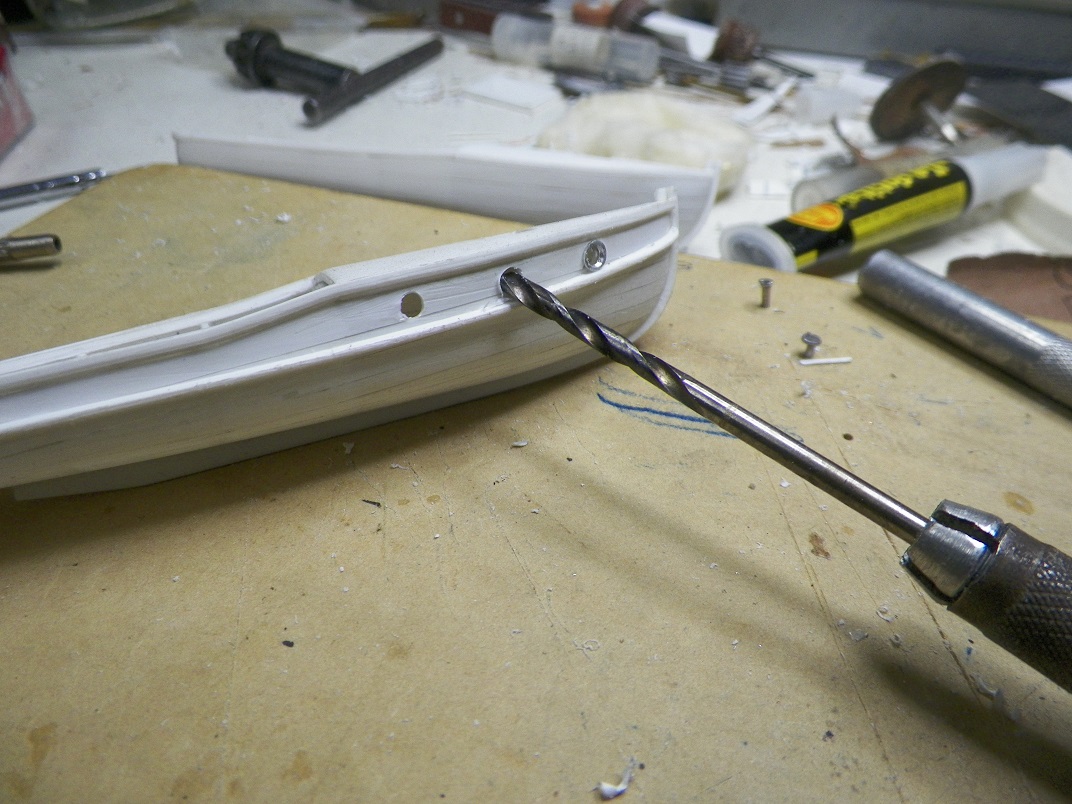

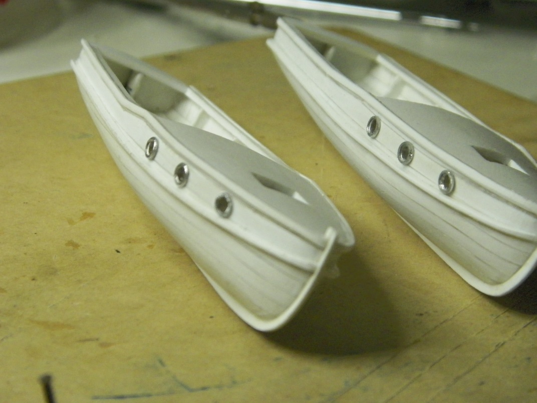

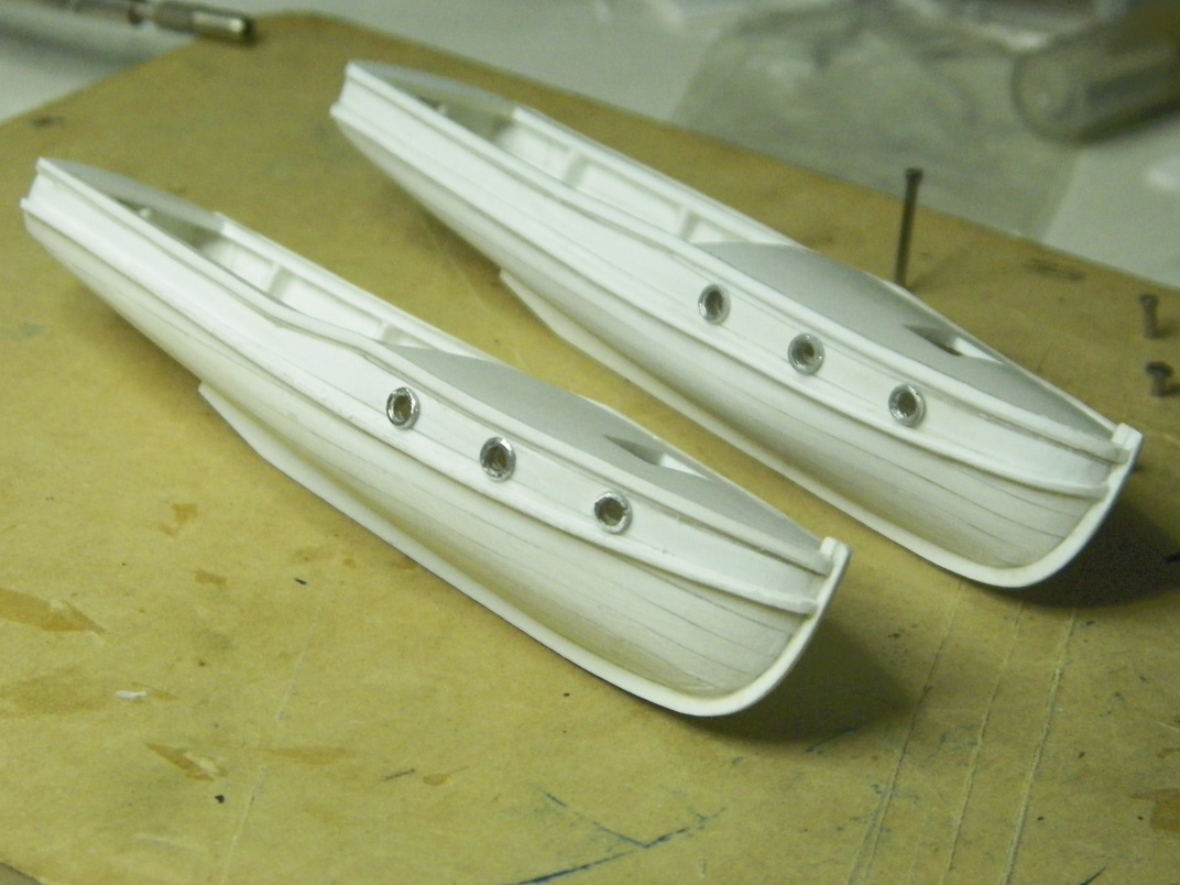

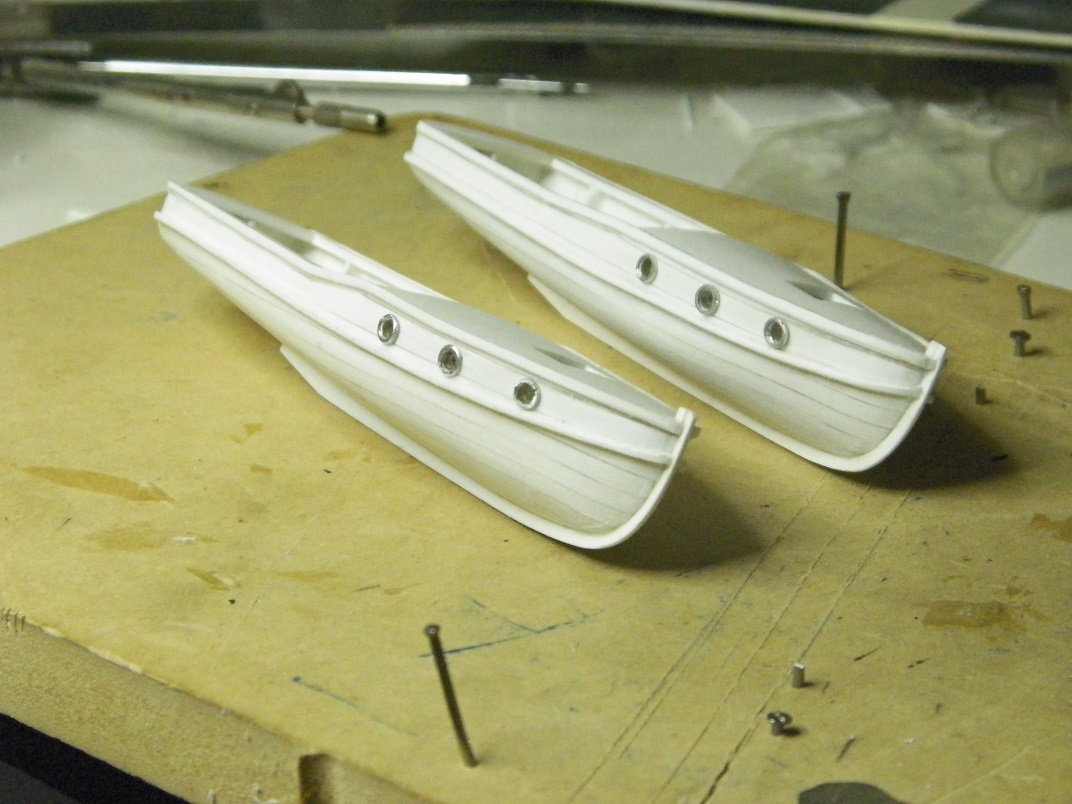

A CONTINUACION HAGO LAS PERFORACIONES PARA ALOJAR LOS OJOS DE BUEY

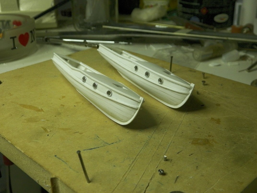

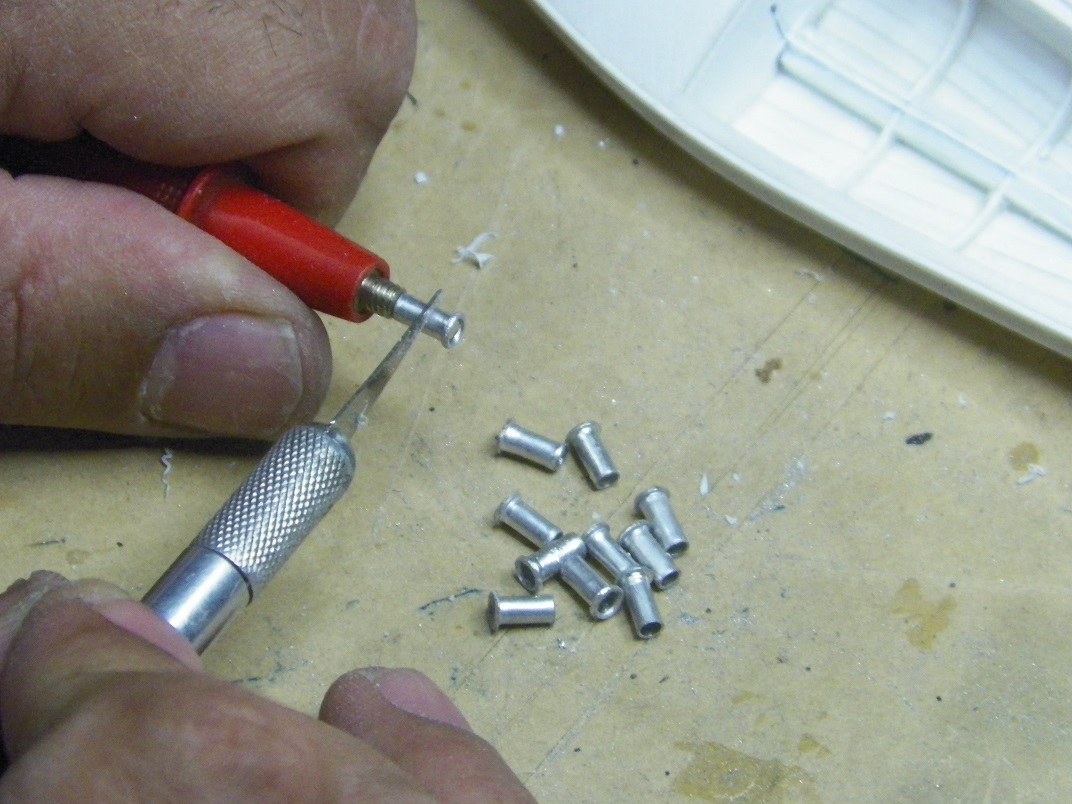

EN ESTA CAJITA GUARDO LAS PIEZAS DE LOS ENCENDEDORES (MECHEROS) QUE VOY DESARMANDO, EN ESTE CASO UNA PIEZA EN PARTICULAR ME SIRVE PARA HACER LOS OJOS DE BUEY.
UNO A UNO VOY CORTANDO Y LIMANDO PARA DARLE LA FORMA REQUERIDA. SON FACILES DE TRABAJAR PORQUE SON DE ALUMINIO QUE ADEMAS ES BASTANTE DELGADO.
FINALMENTE VAN QUEDANDO ASI AL MOMENTO, ESPERO EN LA PROXIMA DEJARLES LAS FOTOS DE COMO QUEDARON TERMINADAS. HASTA LA PROXIMA.
