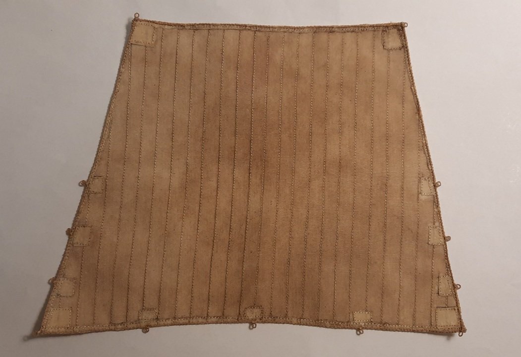

La última del mayor, en el mastelerillo de proa, el Juanetedel Mayor.
Preparamos la vela como siempre, pegado y cosido de la relinga, no lleva rizos y la ensucio con el café.
Lo repito a cada montaje de verga/vela, sigo a Zuloaga, y es mi interpretación de un texto sin ningún dibujo, consulto otras fuentes como R. de Pertrechos 1792, la jarcia de la Mahonesa, el San Genaro del MNM y de compañeros de un grupo de wasat.
Donde en la del trinquete lo he visto claro puede que aquí no, o alreves, o hay dos opciones y aquí, en el mayor, lo hago de de otra forma.

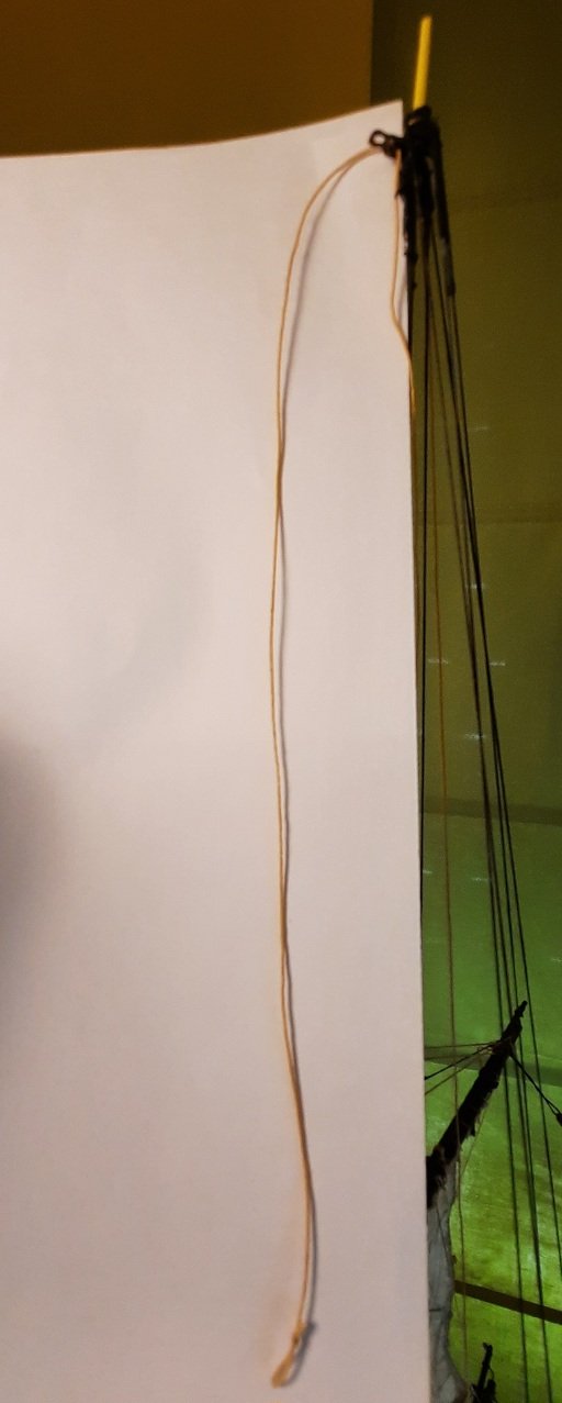

Empiezo colocando la driza, igual que la de proa es un cabo que se hace firme en la cruz de la verga, en esa zona el cabo estará aforrado. Con un nudo llamado *amarra* (foto).
Coloco los tojinos de la cruz y los guardamancebos.
- RELINGA Y GARRUCHOS COSIDOS EN LA VELA.
- 20240809_132816.jpg (108.24 KiB) Visto 4116 veces
- DETALLE DEL GARRUCHO DEL PUÑO Y LOS DE LAS BOLINAS.
- 20240809_132859.jpg (179.8 KiB) Visto 4116 veces
- DRIZA, TOJINOS Y GUARDAMANCEBOS PUESTOS.
- 20240717_101936.jpg (69.89 KiB) Visto 4116 veces
- NUDO DE LA DRIZA DEL JUANETE DEL MAYOR.
- 20240814_183459.jpg (50.93 KiB) Visto 4116 veces

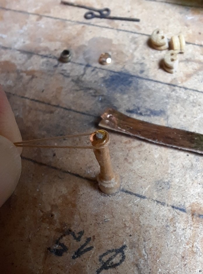

AMANTILLOS.
Preparo el cabo que en un chicote llevará una gaza para alojar el cazonete del penol.
- GAZA EN EL CHICOTE DEL AMANTILLO.
- 20240809_133148.jpg (53.24 KiB) Visto 4084 veces

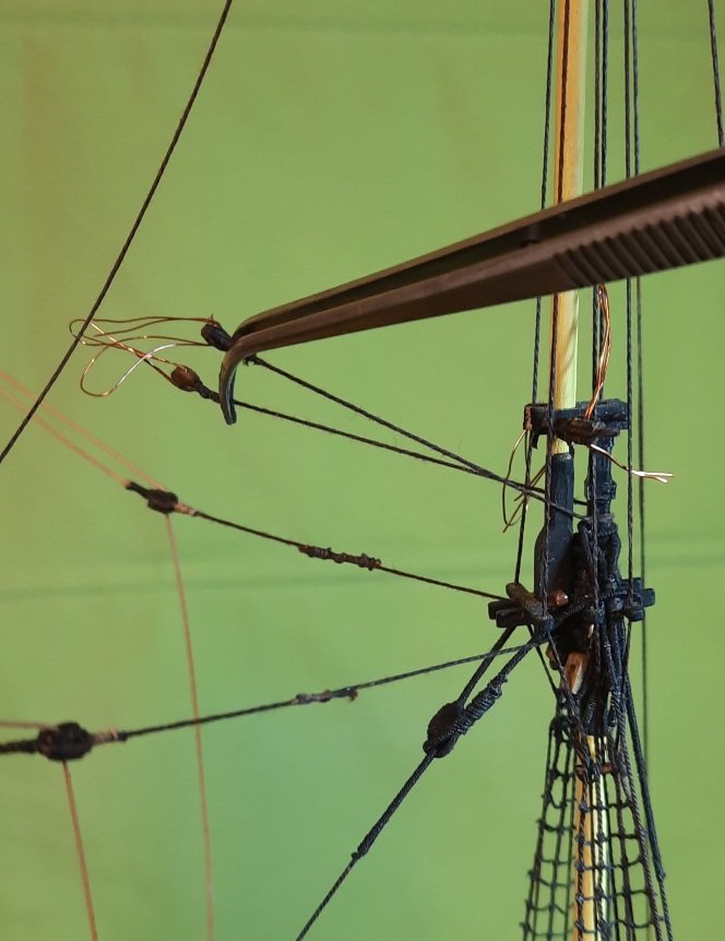

BRAZAS.
En el penol coloco un cazonete y en el chicote de la braza una gaza para el cazonete. Zuloaga menciona que la barza pasa por un motón que está en los obenques proeles de sobremesana inmediato a la encapilladura, ahora eso es del todo imposible meter un motón ahí, debajo de los otros obenques y el estay. Y lo soluciono como las brazas de la verga de gavia, pero en el galcés del mastelero de la mesana, es decir, por encima del estay de sobremesana. Hago un brazalote del galcés para las brazas del Juanete Mayor.
- BRAZALOTE EN EL GALCES DEL MASTELERO DE MESANA.
- 20240717_150831.jpg (163.84 KiB) Visto 4105 veces
- COLOCADO EN EL GALCÉS POR ENCIMA DE LOS OBENQUES Y EL ESTAY.
- 20240811_200414.jpg (70.33 KiB) Visto 4105 veces

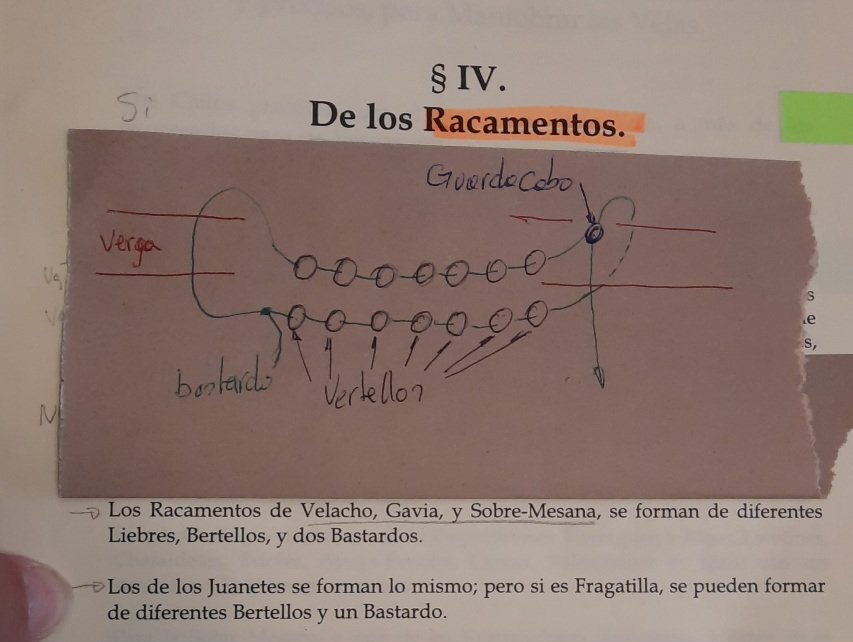

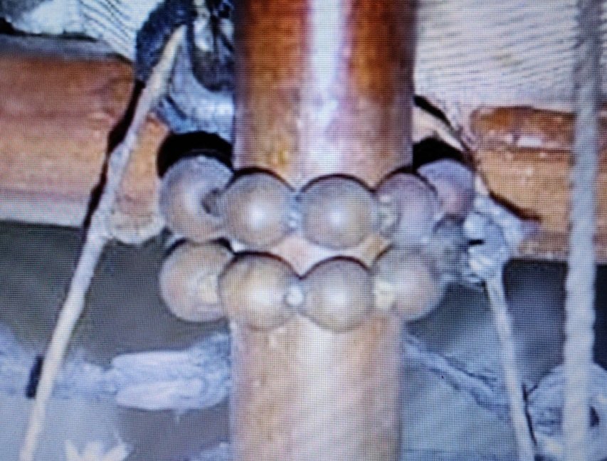

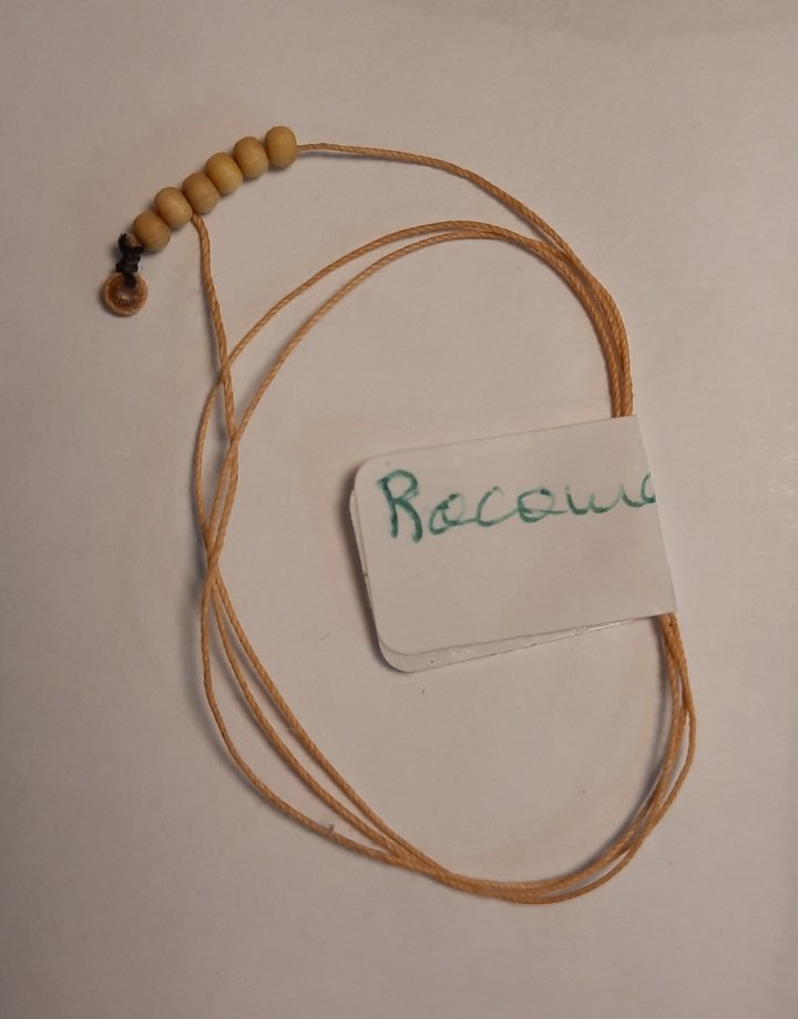

RACAMENTO.

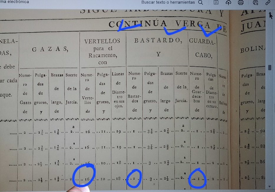

Es igual que el del Juanete de Proa. Ya sé lo que me dice Zuloaga y consulto el R. de Pertrechos de 1792.
Indica 16 vertellos, un bastardo y un guardacabos, no dice nada de las liebres.
Lo haré tal como en el Juanete de Proa, como se aprecia en el San Genaro. Pondré los vertellos necesarios, en todas las anteriores me han sobrado los indicados .... posiblemente los vertellos estén sobre dimensionados.
- R. DE PERTRECHOS DE 1792.
- 20240812_110903.jpg (107.92 KiB) Visto 4105 veces
- ESQUEMA RACAMENTO.
- IMG-20240507-WA0040.jpeg (62.19 KiB) Visto 4105 veces
- RACAMENTO DEL SAN GENARO MNM.
- IMG-20240507-WA0044.jpg (113.63 KiB) Visto 4105 veces
- RACAMENTO PENDIENTE DE COLOCAR.
- 20240812_195239.jpg (51.09 KiB) Visto 4105 veces

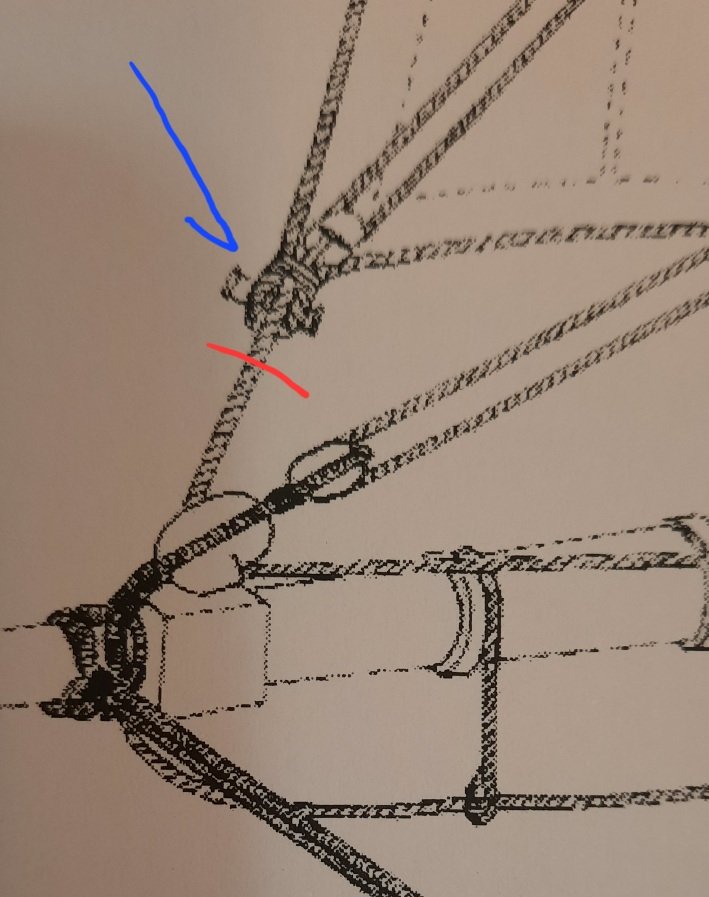

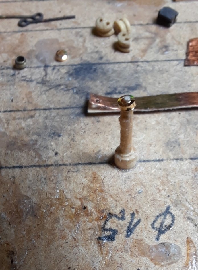

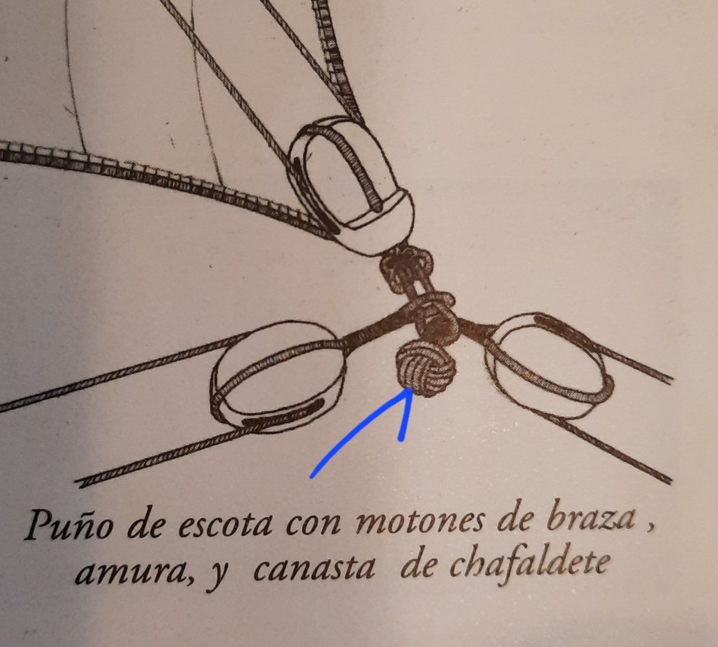

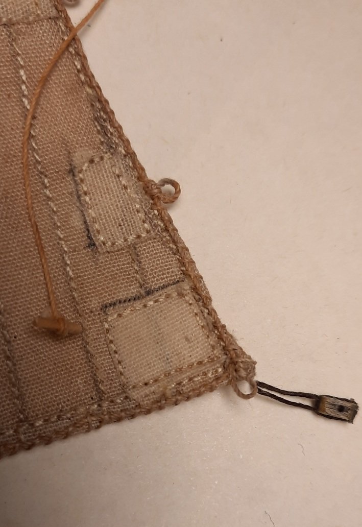

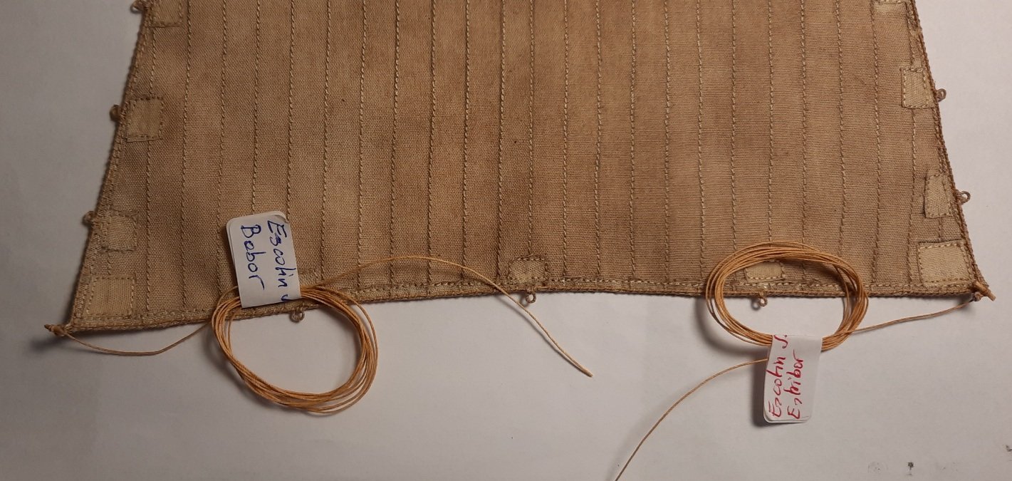

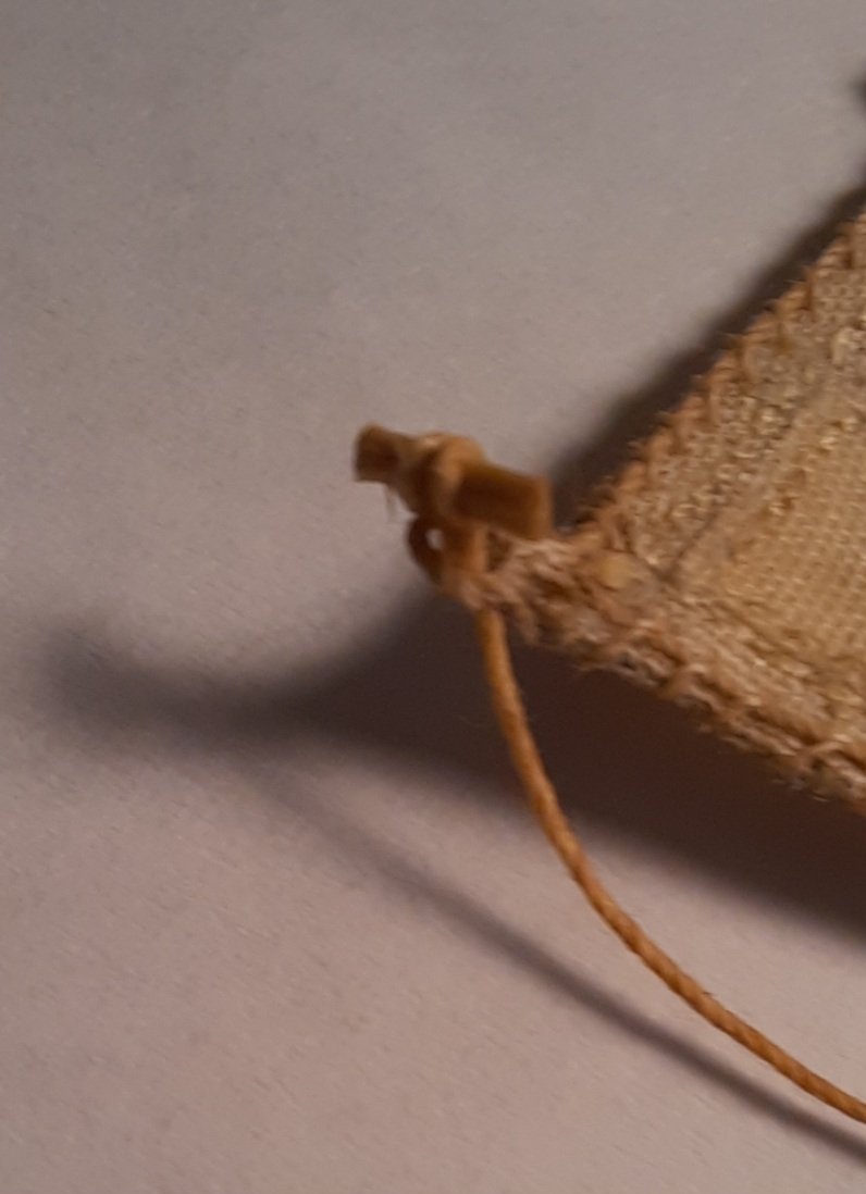

ESCOTINES.
Aquí, en la forma de hacer firme el chicote en el puño tengo una discrepancia. En el Zuloaga NO especifica si se afirma el chicote al puño mediante un nudo de escota o un cazonete.
En el libro de Isidro, Joseba y Jesús de "Teoría y Práctica Ilustrada de la Maniobra Naval Española", aún siendo de 1729 a 1752 sus dibujos y esquemas me pueden dar una pista, y veo que se afirma con cazonete.
Y en el Capítulo V, Descripción del aparejo de La Mahonesa de ANCRE, menciona con un nudo de escota, esa especie de bola.
En otros libros con ilustraciones vienen con cazonete, pero no tengo seguridad en la información. Finalmente decido hacerlo con cazonete, más fácil y mejor resultado que con el velacho y gavia.
En un chicote coloco un cazonete que se mete por el garrucho del puño.
- NUDO AL QUE ME REFIERO, COMO "NUDO DE ESCOTA".
- 20240814_183328.jpg (114.25 KiB) Visto 4104 veces
- ILUSTRACIÓN DEL LIBRO DE ISIDRO Y COMPAÑÍA, MENCIONA EL CAZONETE PERO ES DE PRIMERO DEL S. XVIII.
- 20240813_174559.jpg (89.56 KiB) Visto 4104 veces
- OTRA ILUSTRACIÓN CON CAZONETE.
- 20240813_180921.jpg (84.86 KiB) Visto 4104 veces

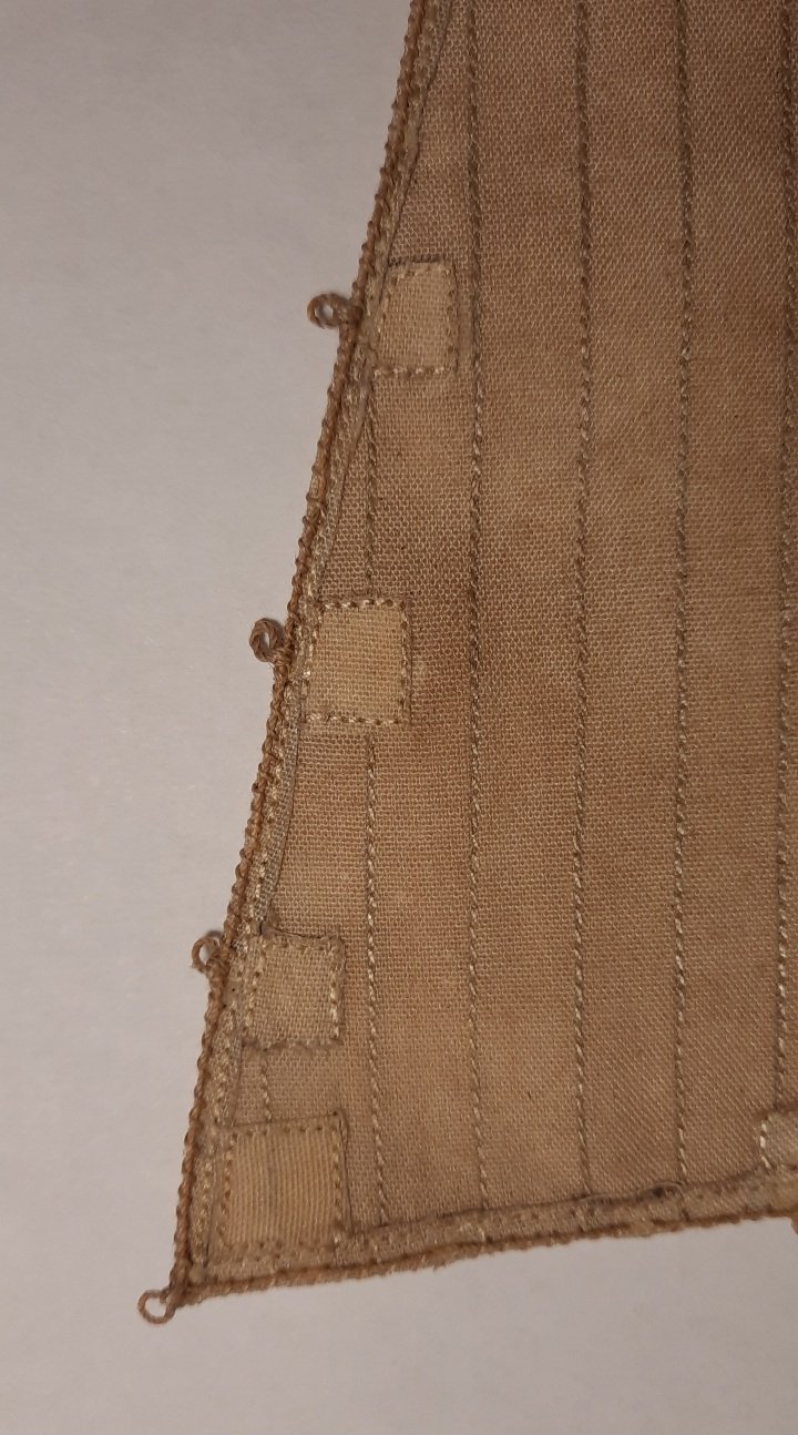

- ESCOTINES EN LA VELA.
- 20240812_202050.jpg (198.02 KiB) Visto 4104 veces
- DETALLE DEL CAZONETE.
- 20240812_202116.jpg (67.19 KiB) Visto 4104 veces

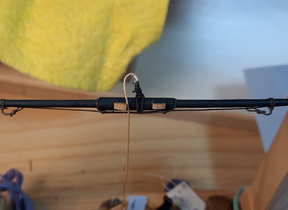

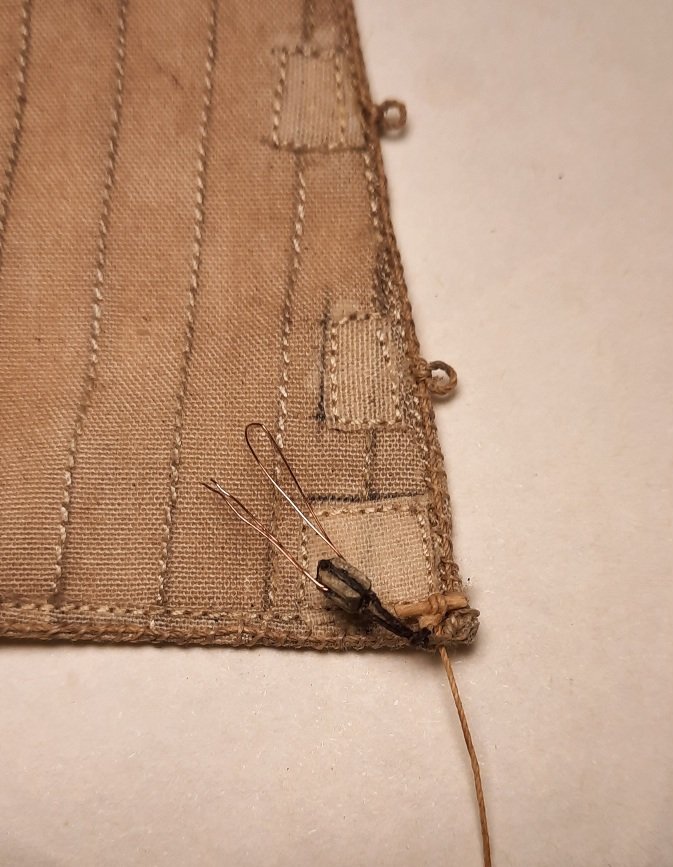

CHAFALDETES.
Son los que recogen la vela por el puño.
Coloco el cabo al tercio, el motón en el puño y el de la verga a un tercio.
- DESENGANCHO EL ESCOTIN PARA METER LA GAZA DEL MOTÓN.
- 20241029_221154.jpg (98.95 KiB) Visto 4068 veces
- Y DESPUÉS METO EL CAZONETE POR LA GAZA DEL MOTÓN.
- 20241029_221756.jpg (107.46 KiB) Visto 4068 veces

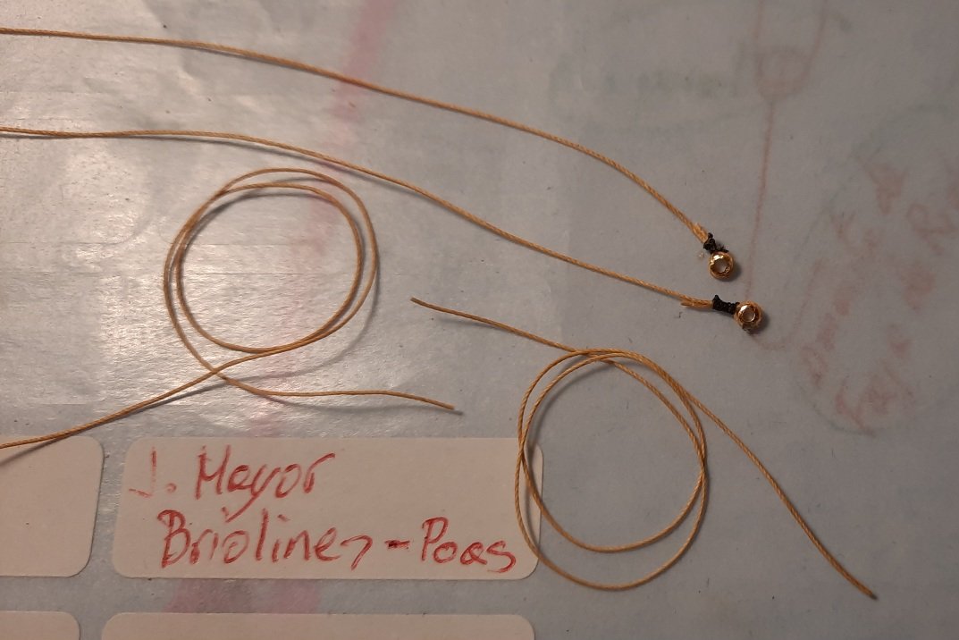

BRIOLIN.
Zuloaga comenta que siendo un navío de sesenta cañones ( y supongo que de más también) se pone un Briol doble, pasando por el guardacabos que está en la ostaga, fenece inmediato a su DRIZA.
Deduzco que si es UN briol, y dos garruchas, es porque tiene una 'poa' mediante un motón, como se aprecia en la foto.
En un chicote coloco un motón (o guardacabo) por donde paso la poa que está aferrada a los dos garruchos del pujamen.
- BRIOL DOBLE, ROJO MOTÓN Y GARRUCHOS, AZUL POA Y VERDE BRIOLIN.
- 20250220_221916 (1).jpg (122 KiB) Visto 4068 veces

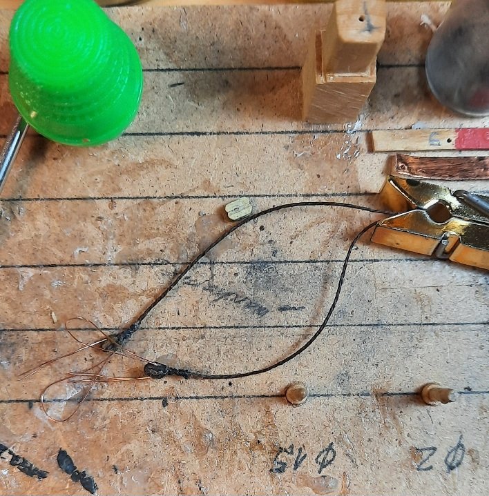

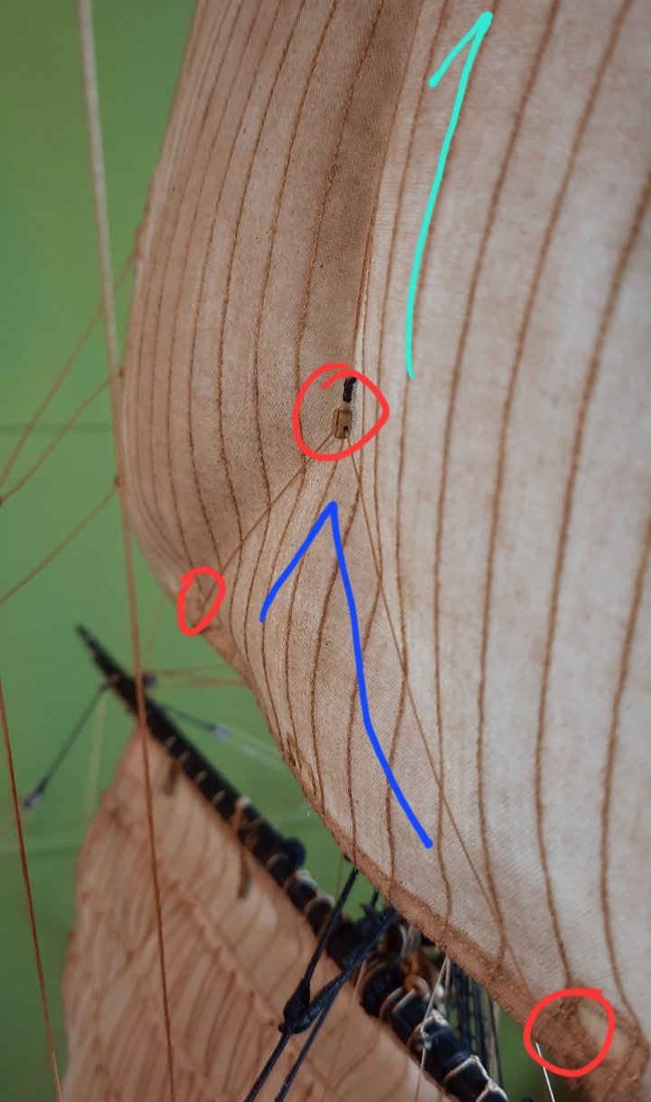

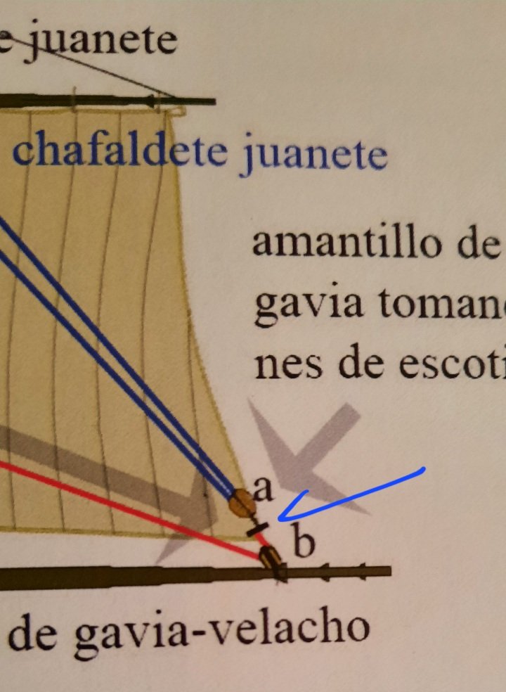

La última maniobra sería las bolinas, que en los juanetes se llaman "boliches". Según Zuloaga ...
"Los boliches de Juanete Mayor, pasando por los Motones que están en los Obenques Popeses de Velacho, inmediatos a su Encapilladura, vienen a quedar en las Cornamusas que están en la entrada del Castillo en el Obenque Popés, o al pie del Trinquete."
No especifica cantidad y lo miro en el R. de Pertrechos de 1792 ...
"BOLINAS, 4 poas, 4 guardacabos y 2 cazonetes", entre las dos bandas claro.
En el del Juanete de Proa en vez de guardacabos lo hice con pequeños motones, no recuerdo porque, aquí lo haré con los guardacabos pues he encontrado unos muy pequeños, de metal, de oro que encontré en una tienda de abalorios .... ya los veréis.
En cuanto a los cazonetes no me cuadra, son tres garruchos de agarre a la vela .... no tiene sentido poner uno solo. Lo anudo directamente al garrucho.
Preparo las poas y los boliches, o bolinas, sin colocarla en la vela, esto mejor hacerlo una vez colocada la verga y vela en su sitio, en el mastelerillo.
- UNA POA SIMPLE, OTRA POA CON GUARDACABO Y EL BRIOLIN CON GUARDACABO.
- 20241103_212200.jpg (92.45 KiB) Visto 3912 veces

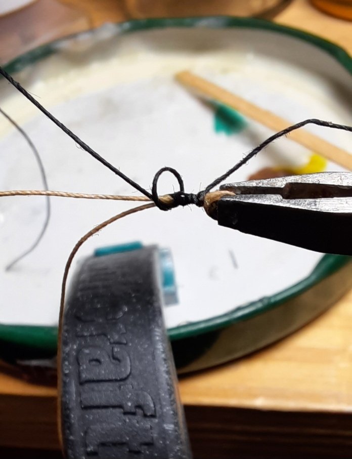

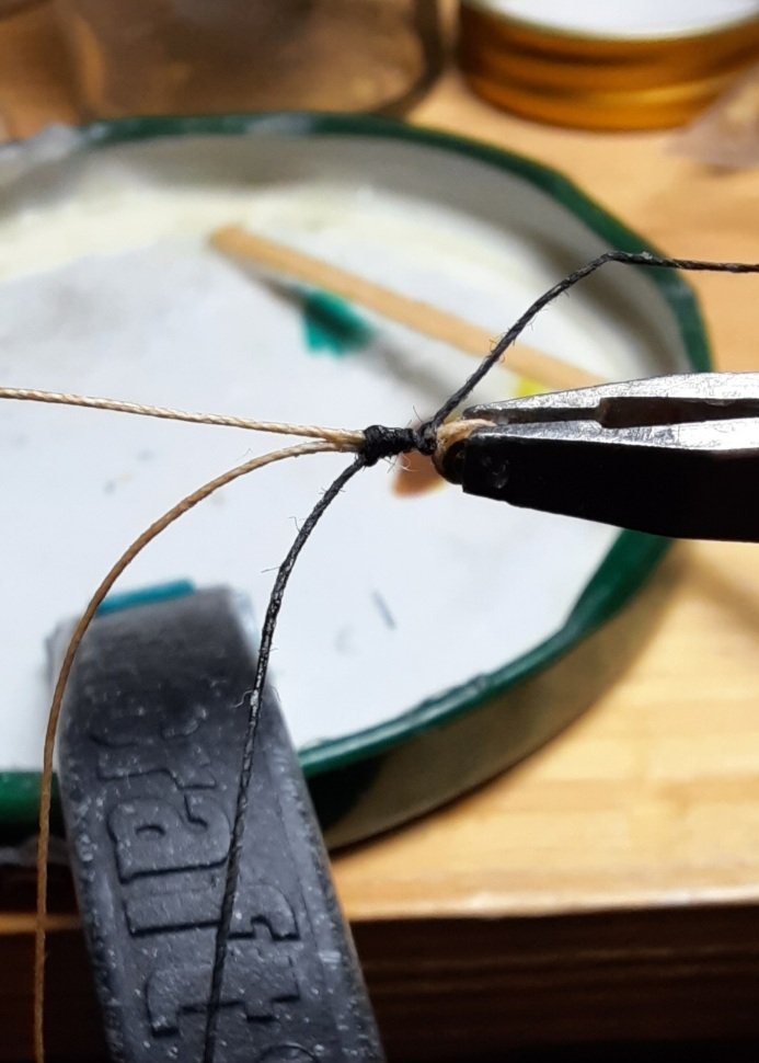

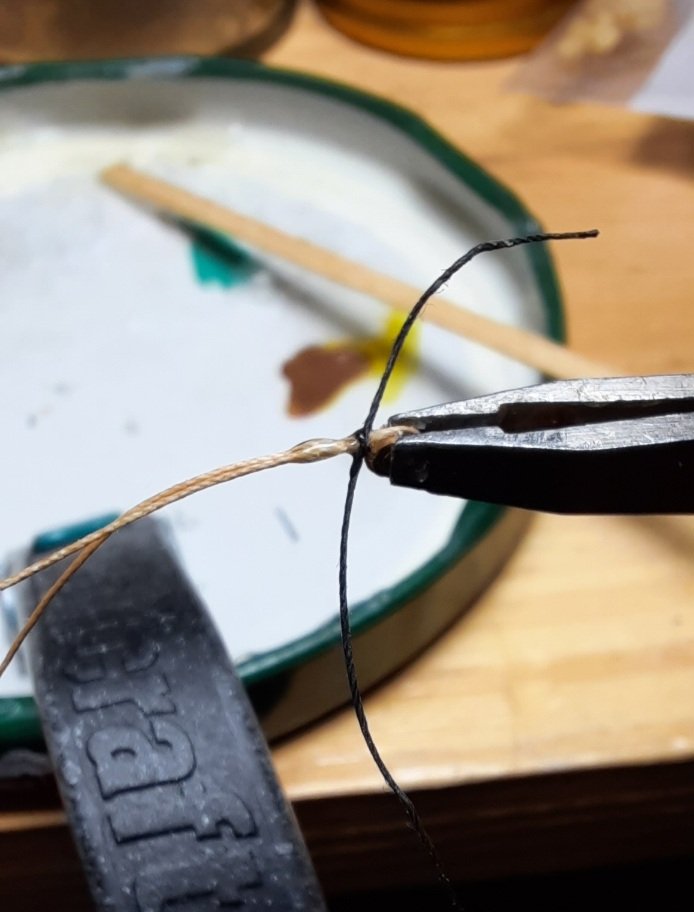

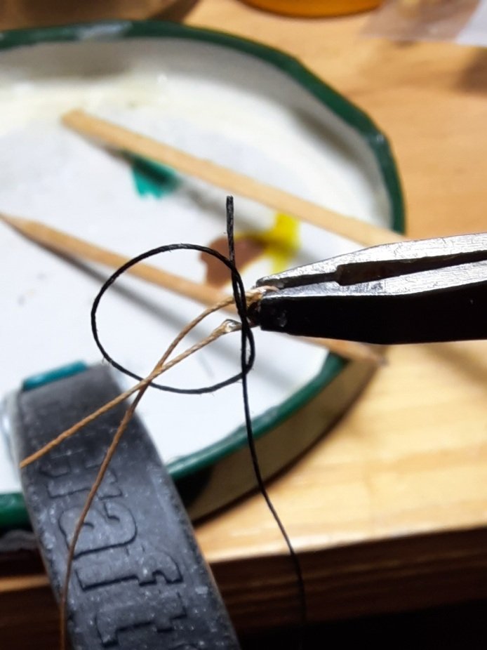

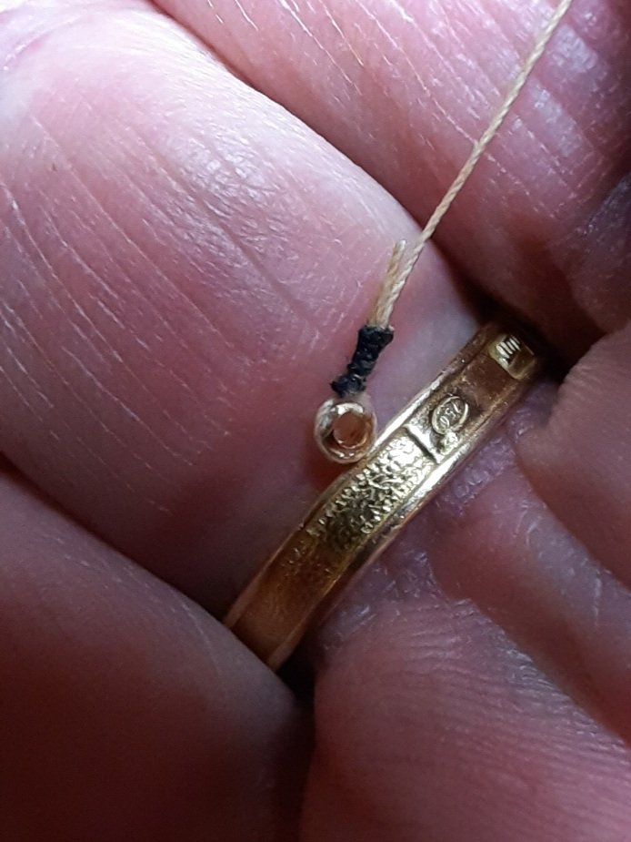

Creo que lo he explicado anteriormente, pero lo explico otra vez al ser este metálico. Concretamente es de oro, muy pequeño de 2 mm de diámetro y 1,5 mm interior. Ni recuerdo exactamente donde los compré, posiblemente en tiendas de cuentas de collares/pendientes o similar. Pero el tamaño es el apropiado y con un pequeño surco.
En la primera foto, al fondo se ven varias vigota pequeñas recortadas por el tercer agujero, dejando dos libres. Estas piezas me harán de bertellos, que me servirán de guía para las bolinas/boliches pegados a los obenques para llagar a los cabilleros al pie de estos. Más adelante, en el montaje de los cabos lo veréis.
- COLOCO EL GUARDACABO EN UN SOPORTE Y LE UNTO UN POCO DE LOCTITE EN UN LADO DEL COSTADO POR EL EXTERIOR, EN EL SURCO.
- 20241103_212751.jpg (115.98 KiB) Visto 3753 veces
- PASO EL CABO POR EL COSTADO DONDE PUSE EL PEGAMENTO Y LO MANTENGO HASTA QUE ESTE BIEN PEGADO.
- 20241103_212950.jpg (100.48 KiB) Visto 3753 veces
- SEGUIDAMENTE LO PILLO CON UNAS PINZAS Y A ESTAS CON EL TORNILLO DE MESA, PARA ANUDAR EL RESTO DEL CABO, UNA GOTITA EN LA PARTE DEL CABO Y CON UN HILO NEGRO LO ANUDO LO MAS PEGADO AL GUARDACABO.
- 20241103_213139.jpg (71.75 KiB) Visto 3753 veces
- UNA VEZ FIJO PONGO OTRO POQUITO DE PEGAMENTO A LO LARGO DEL CABO, UNO O DOS MM.
- 20241103_213244.jpg (65.29 KiB) Visto 3753 veces
- CON UN EXTREMO DEL HILO NEGRO LE DOY VARIAS VUELTAS SOBRE EL CABO Y EN LA ULTIMA VUELTA LE HAGO OTRO NUDO. Y OTRA GOTITA.
- 20241103_213349.jpg (71.23 KiB) Visto 3753 veces
- UNA VEZ BIEN SECO CORTAMOS LO SOBRANTE DE LOS HILOS NEGROS Y DEL CABO.
- 20241103_213413.jpg (75.82 KiB) Visto 3753 veces
- LISTO BRILLA UN POCO, PERO ME GUSTA ASI, SON PIEZAS MUY PEQUEÑAS.
- 20241103_213940.jpg (86.97 KiB) Visto 3753 veces
