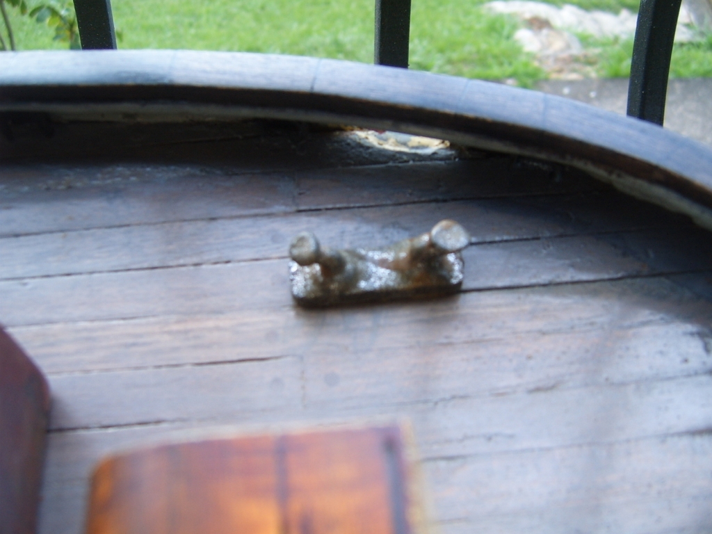

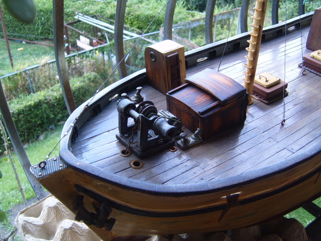

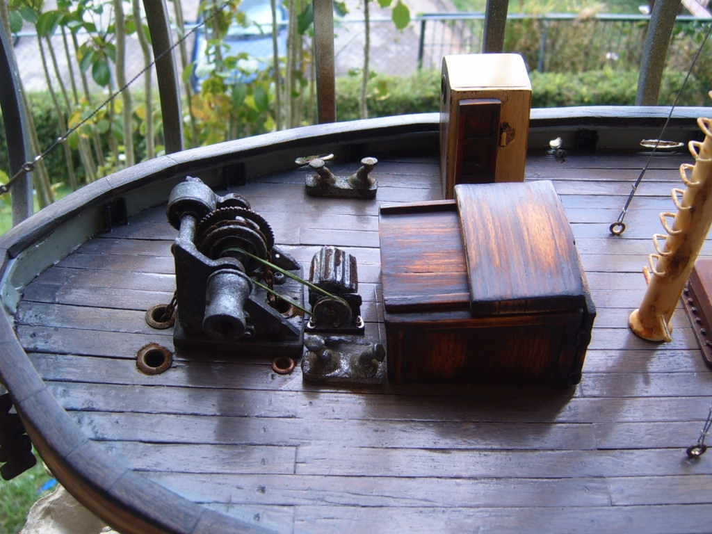

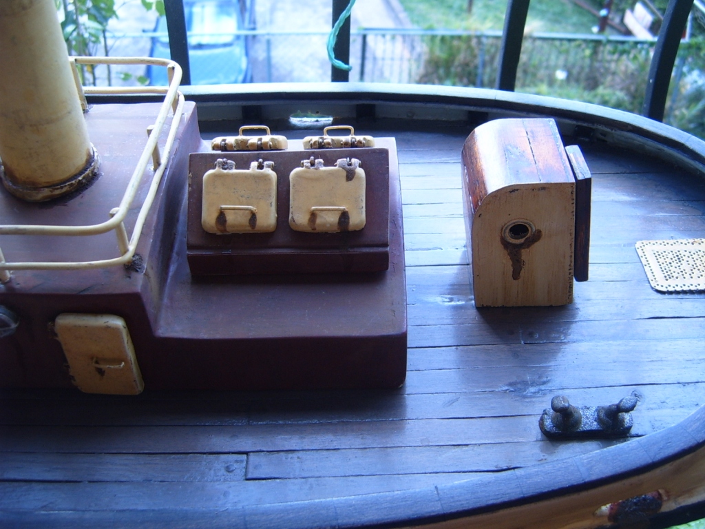

Ese ancla y esas bitas están muy bien, me gusta como te han quedado y la técnica del oxido es para tenerla en cuenta, me alegro de verte como avanzas y cada vez mejor

:oops: :oops: :oops: no es para tanto Carlosys je je je
:wink: :wink:

me gusta mucho ese maquinillo funcional,pero me gusta mucho mas el acabado que le has dado,el ancla tambien me gusta te esta quedando muy bien
me alegro que teguste amigo, el maquinillo, es el primero que hago, ire mejorandolos, aunque busque hacerlo muy antiguo...

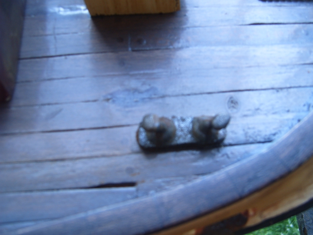

josezerzo escribió:Ese ancla y esas bitas están muy bien, me gusta como te han quedado y la técnica del oxido es para tenerla en cuenta, me alegro de verte como avanzas y cada vez mejor

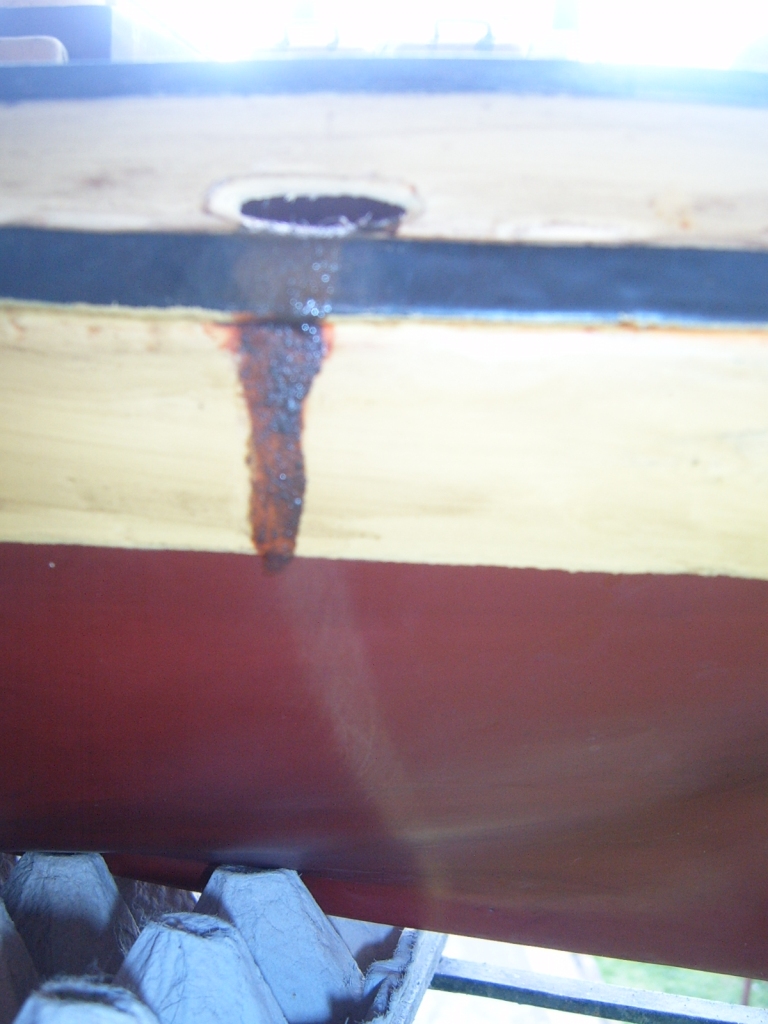

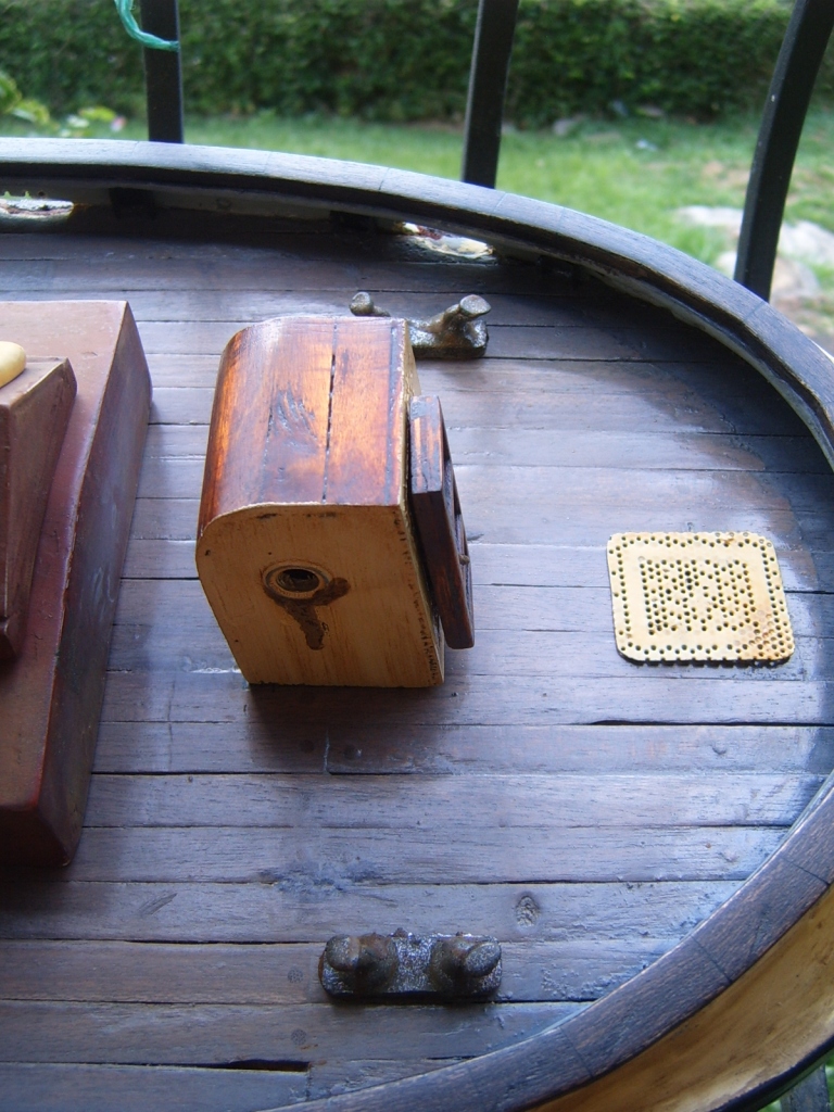

las bitas se me habia olvidado decir que coloco los alfileres muy cerca pero no tento de la llama de una vela y al ablandarce los tuerzo un poco dandole forma, luego sostengo un pelo (usar guantes por lo caliente) hasta que sepongan duro nuevamente, luego si la base y pintura, la tecnica del oxido me la ley de la pagina nauticurso.com
Saludos josezerzo... :wink: :wink:

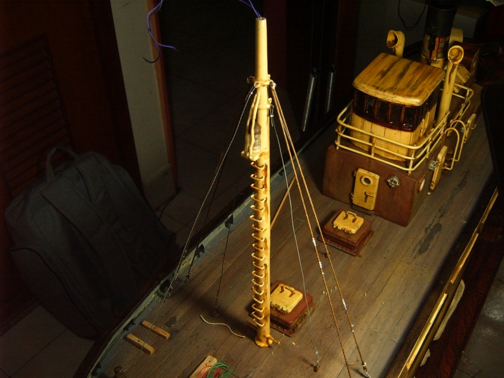

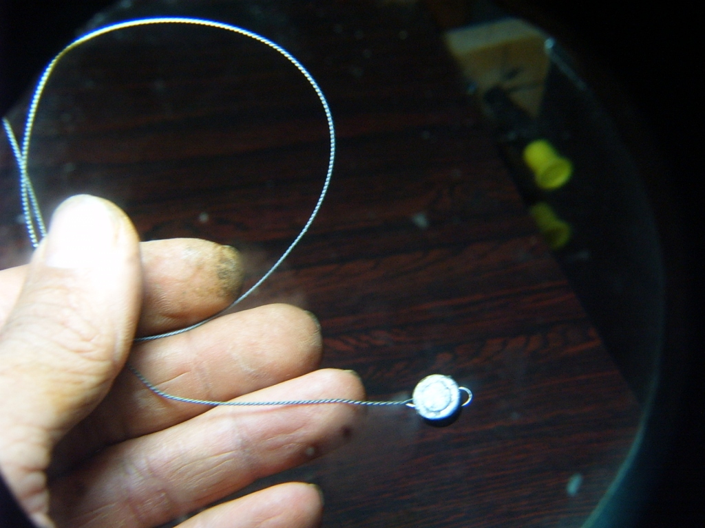

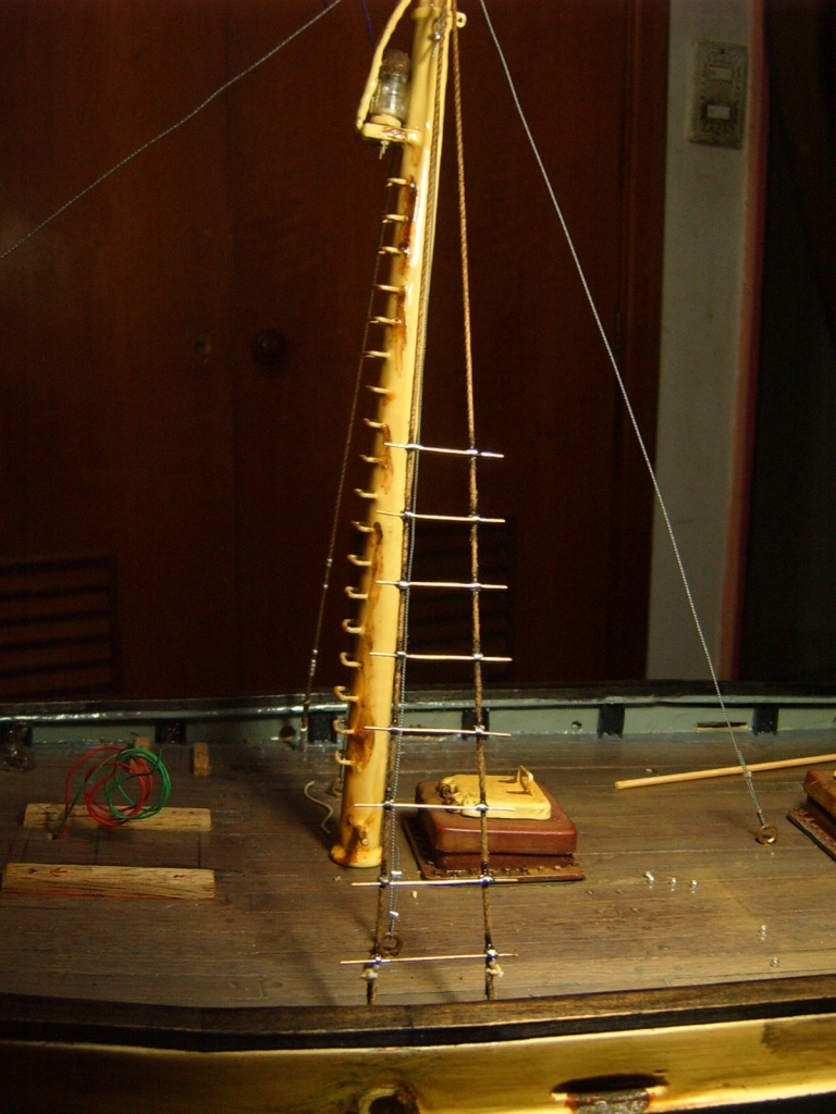

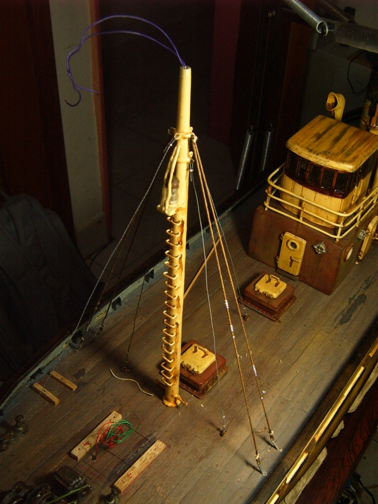

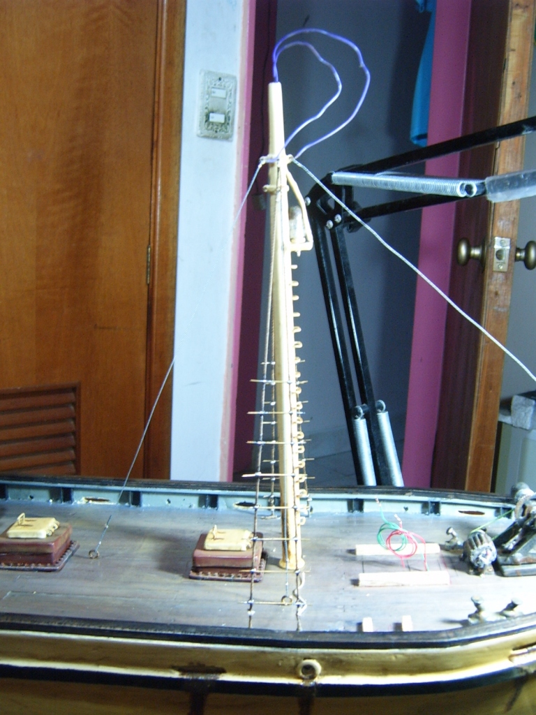

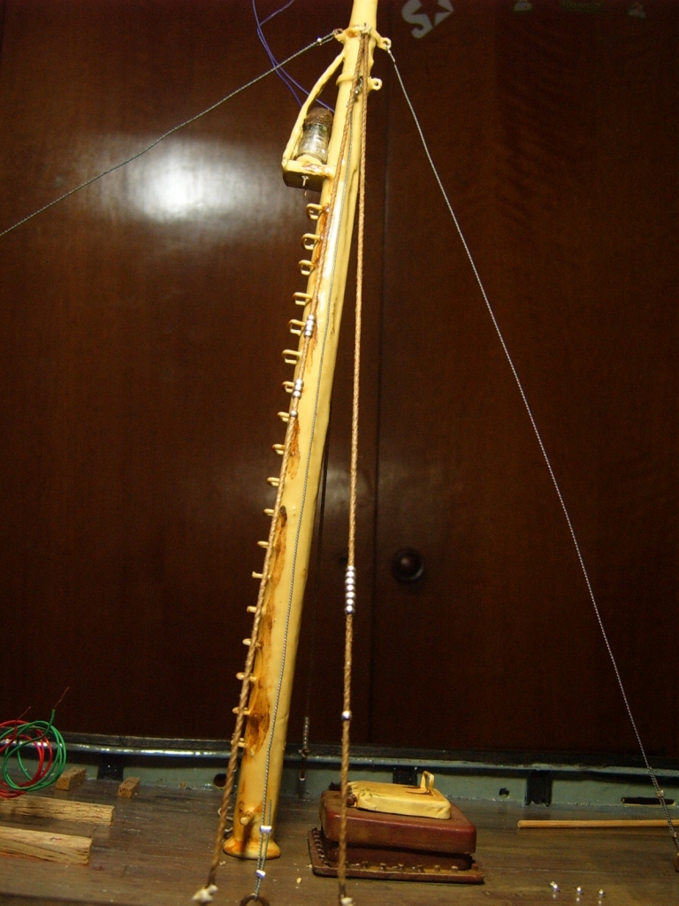

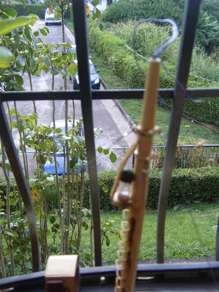

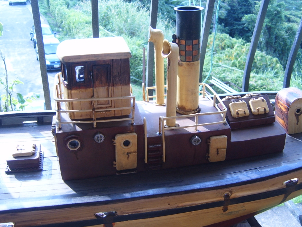

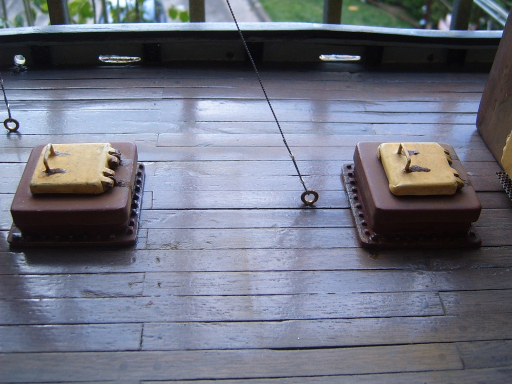

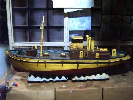

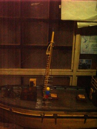

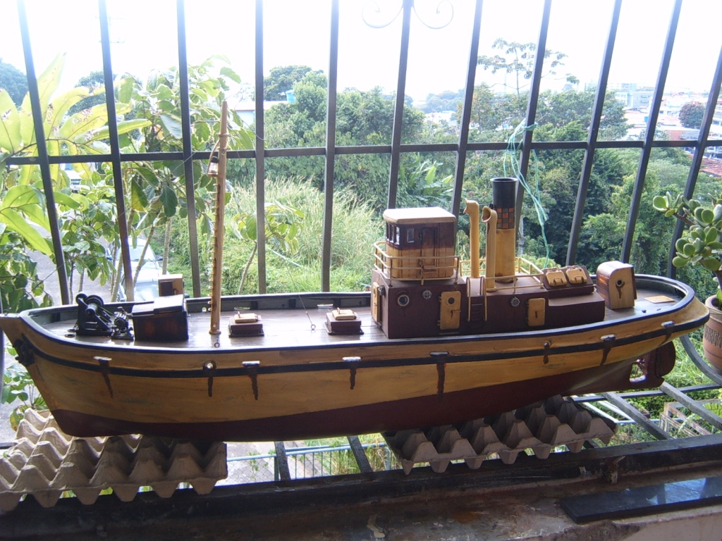

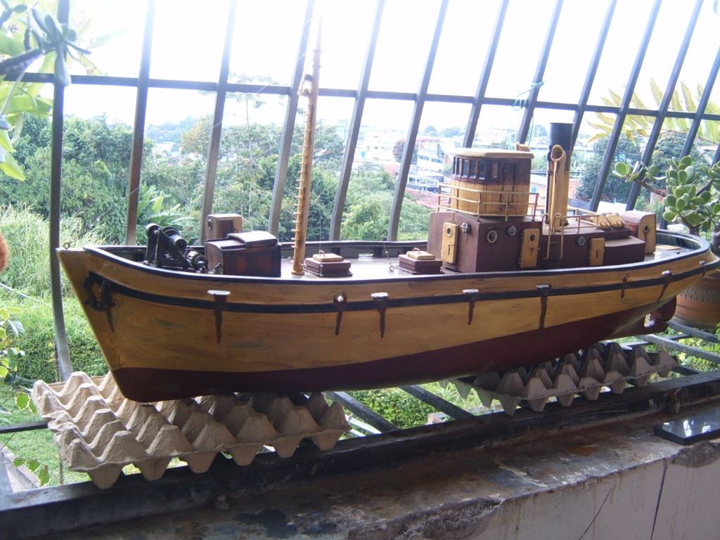

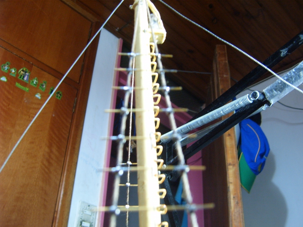

el domingo aproveche y fije el mastil usando unas guayas, de sobrantes de los frenos que usan las bicicletas, le quite la parte de plomo y use la guayita, aproveche y tome algunas fotos generales de como va el modelo...
:wink: :wink: :wink:

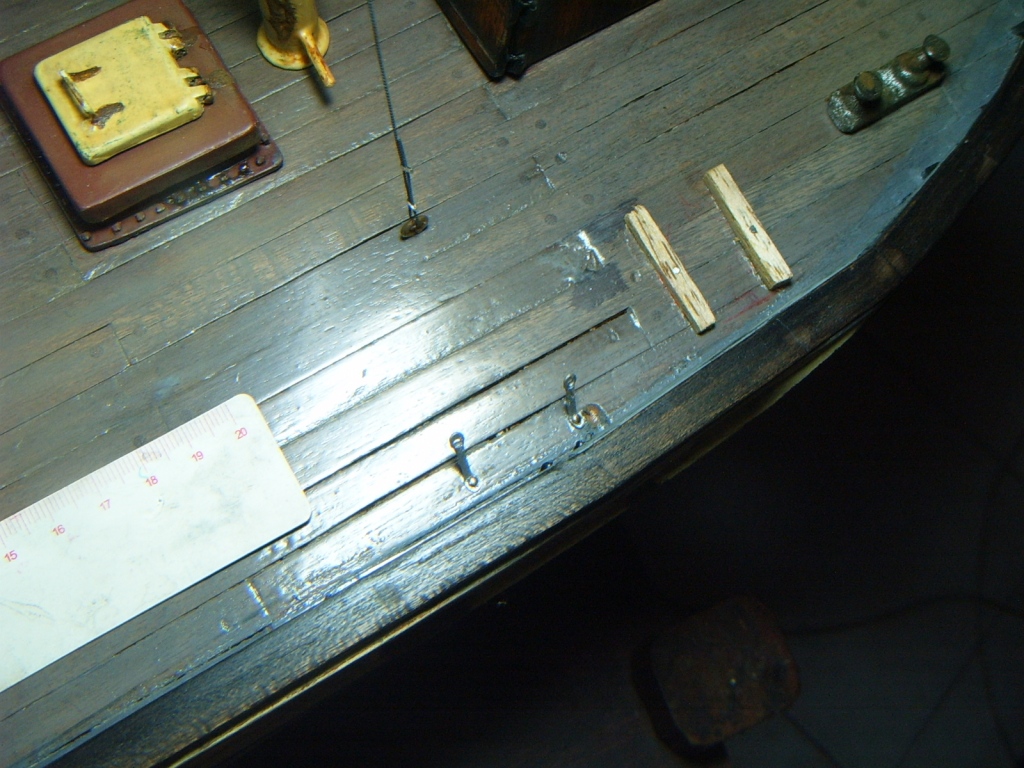

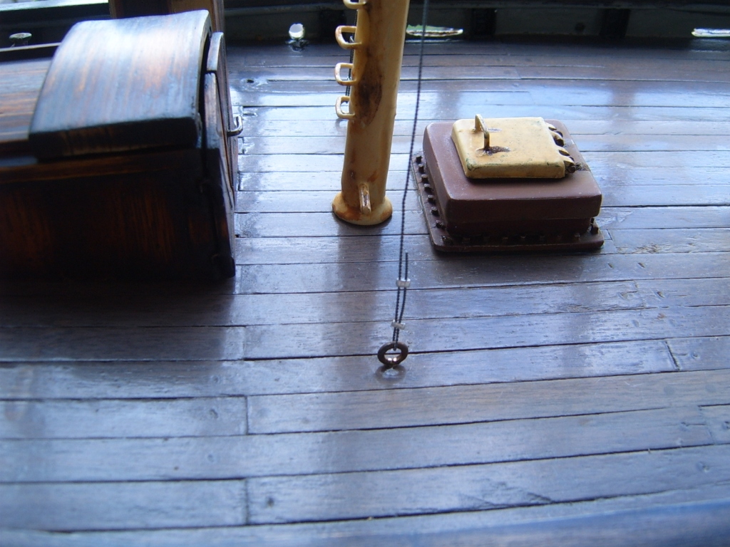

aqui las ultimas fotos de como va el trabajo....

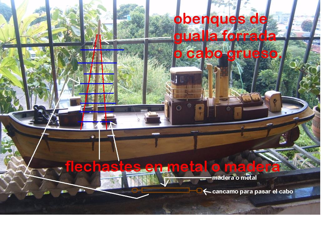

hola amigos, una pregunta, los flechastes para el hidria aljibe, los puedo hacer en madera o metal, o necesariamente lo llevaba de cabos todos, quien me puede decir algo sobre ellos...
saludos y gracias...

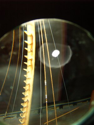

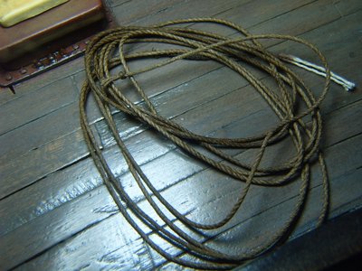

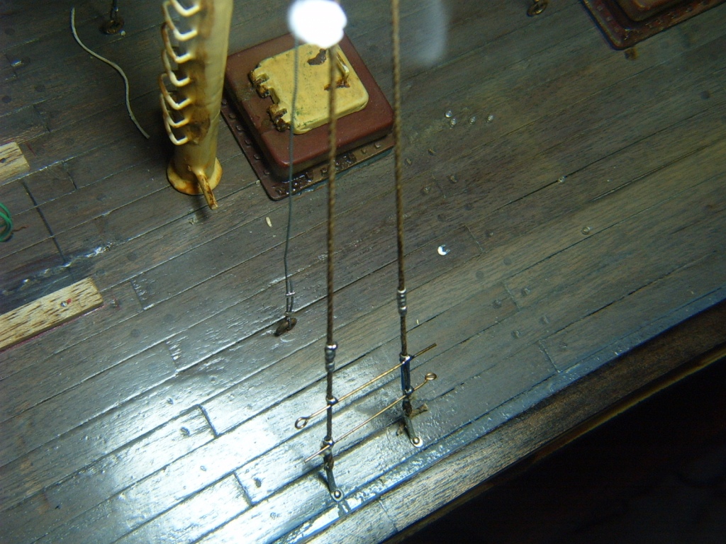

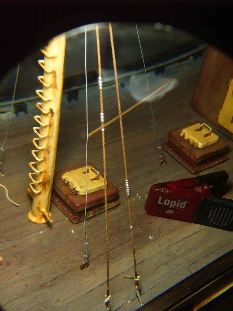

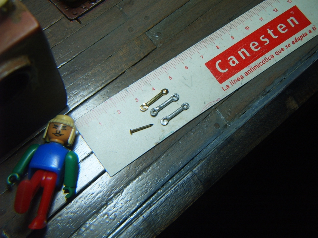

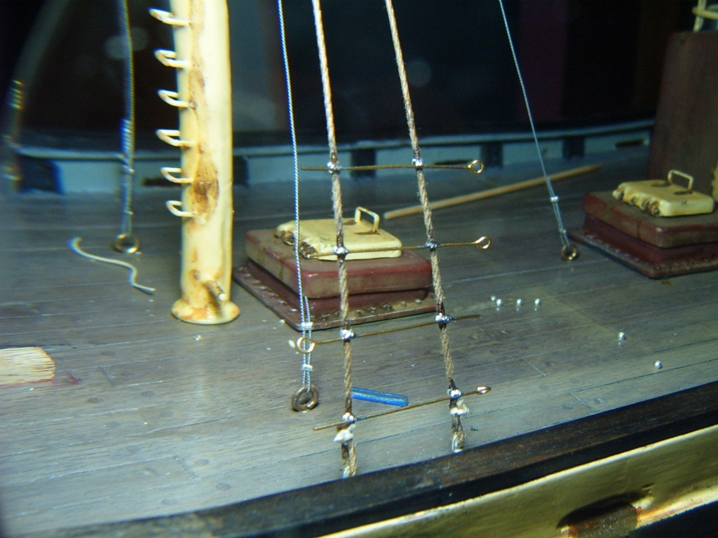

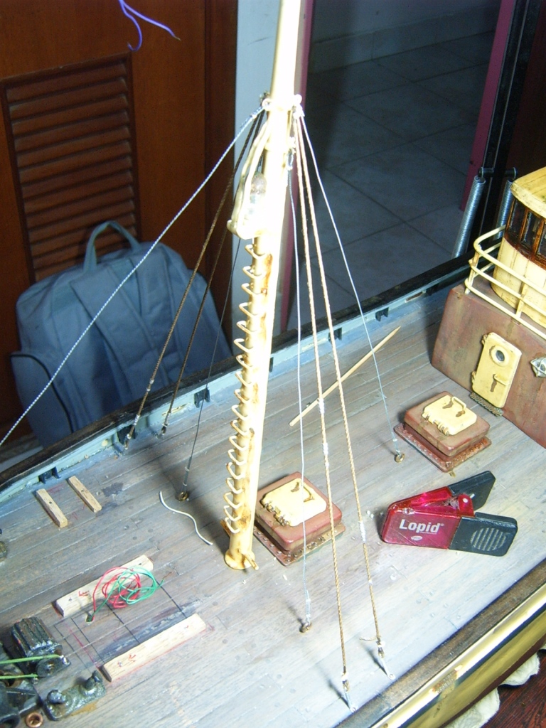

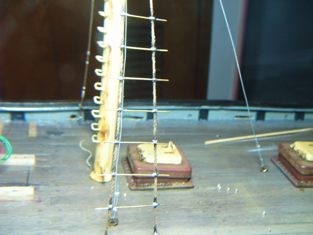

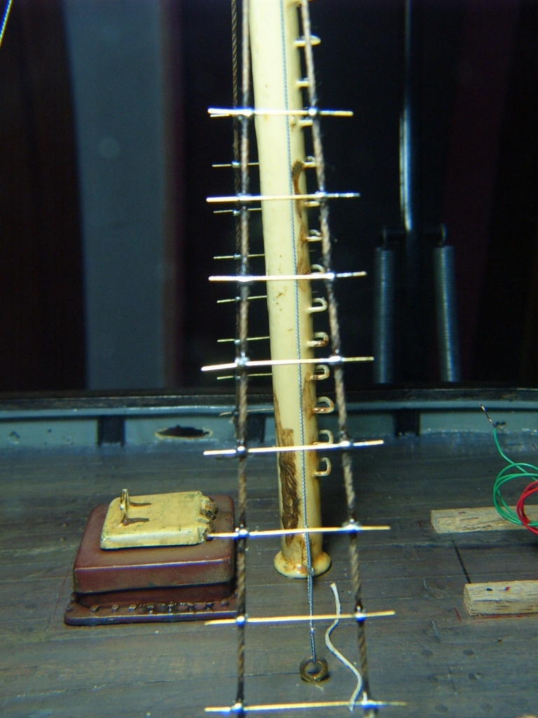

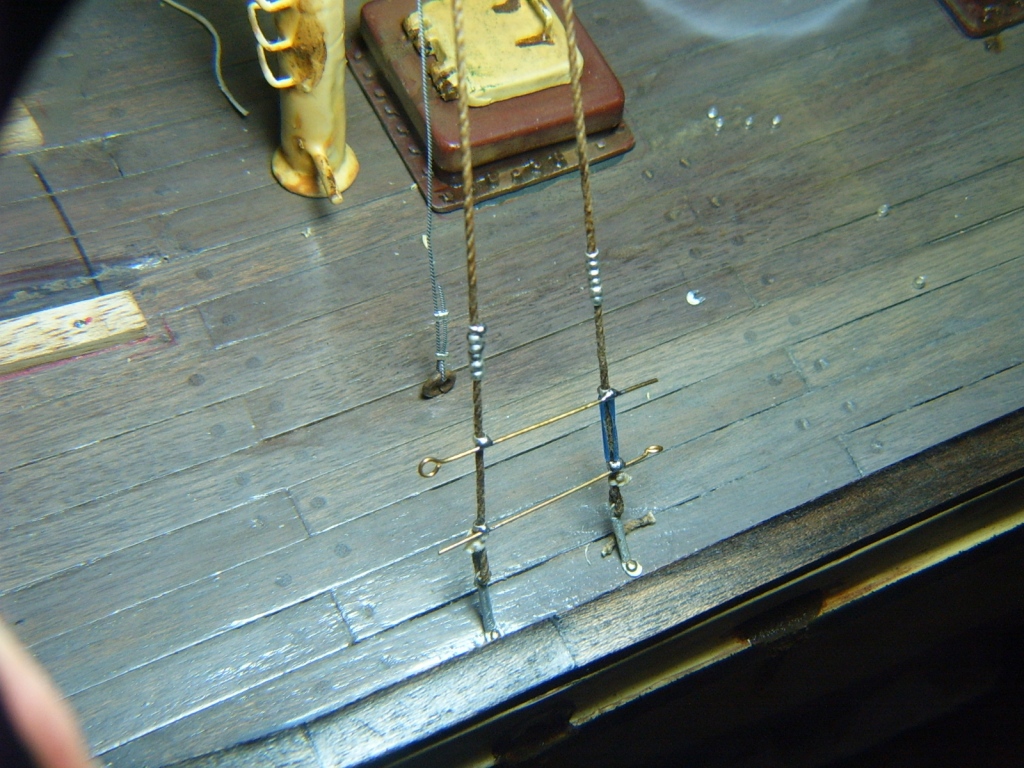

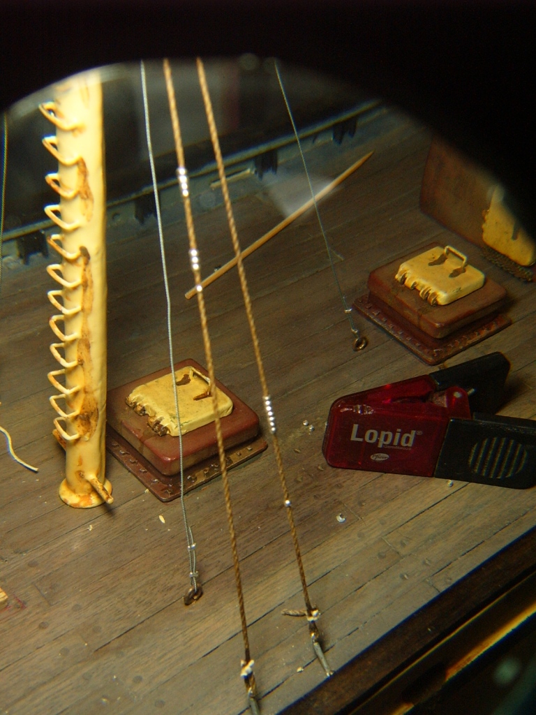

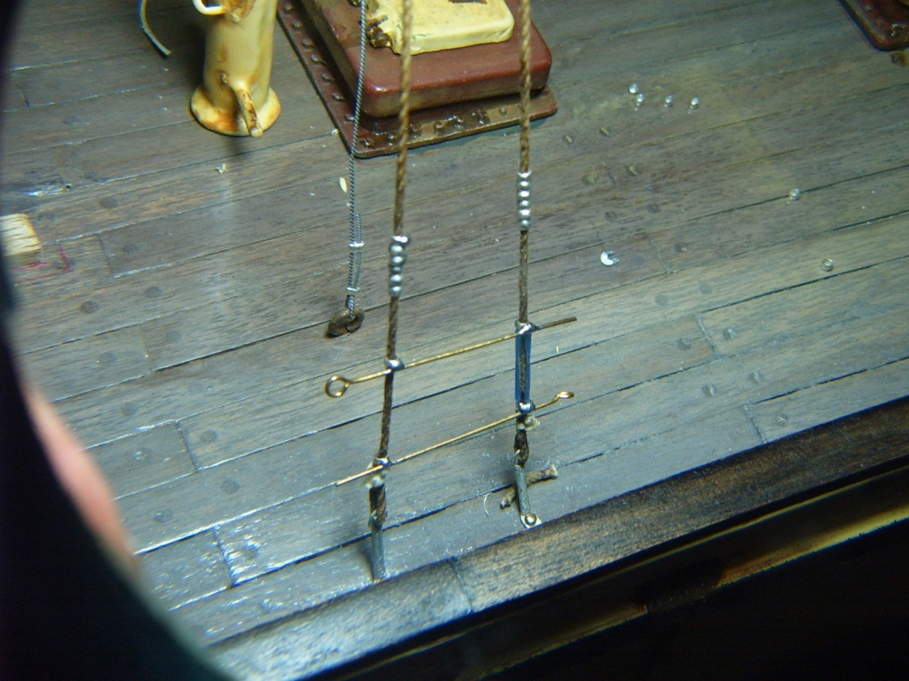

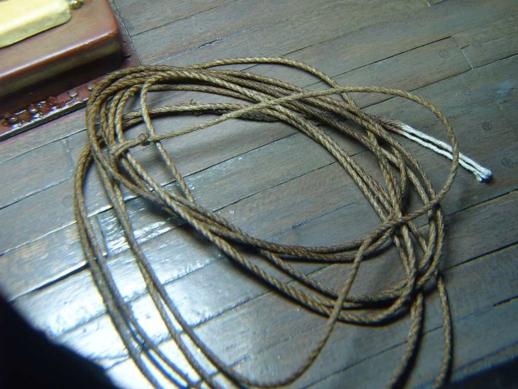

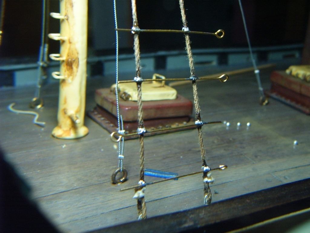

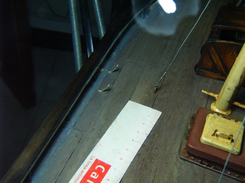

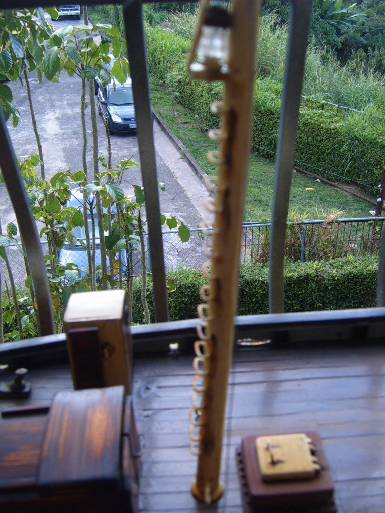

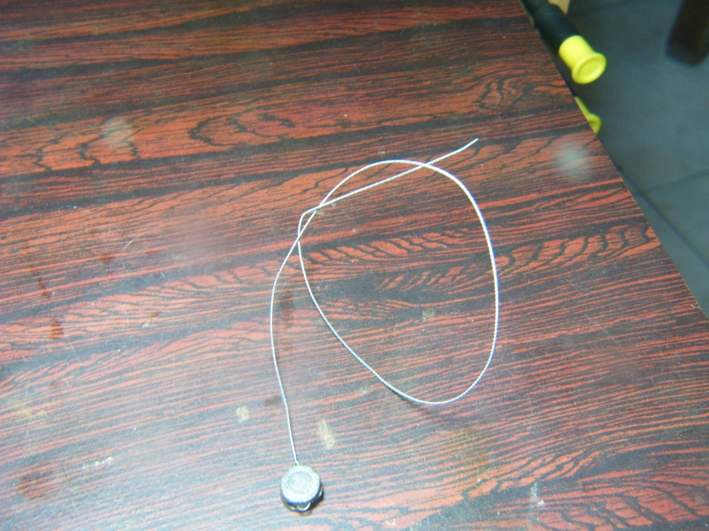

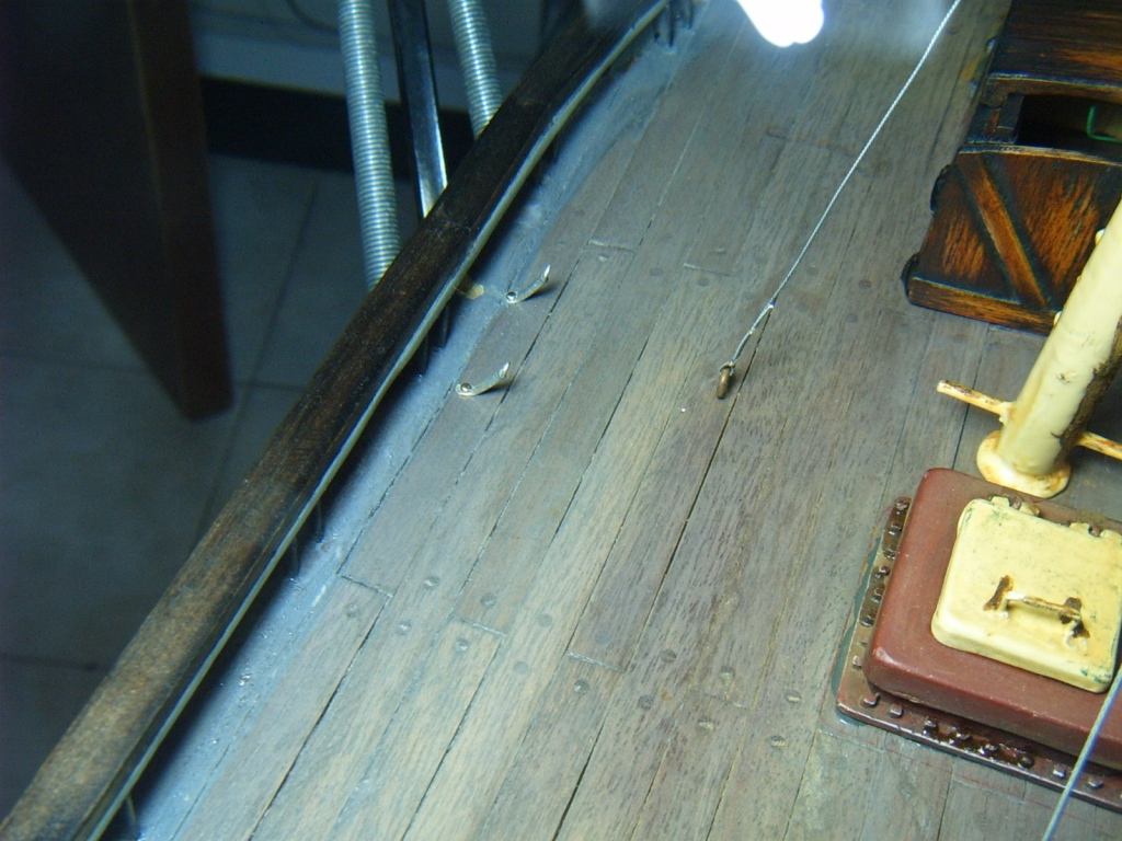

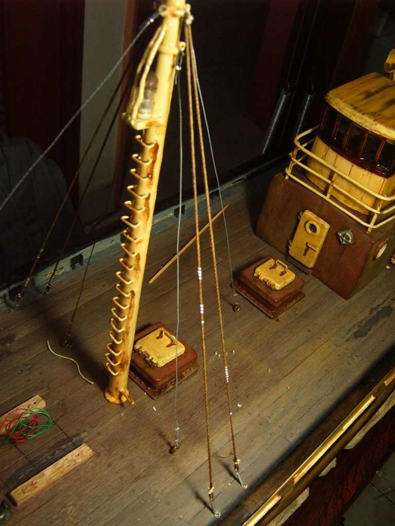

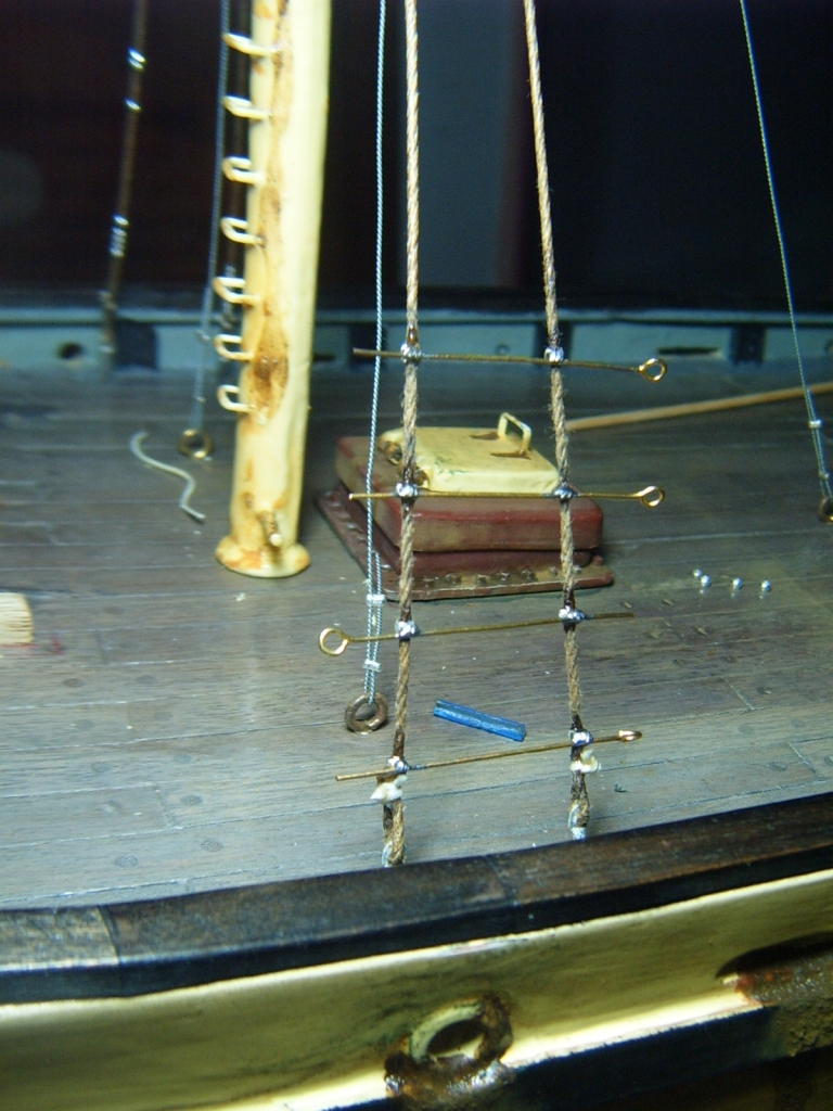

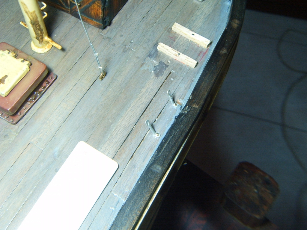

bueno como no me dieron sugerencias sobre si los flechates podia ser de madera y cabuya o cuerda, me idee a mi manera, los cabos de cuerda y los flechastes en alambre de laton soldado al cabo je je je...

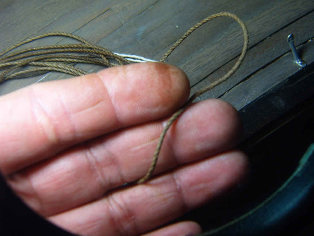

jarcia..

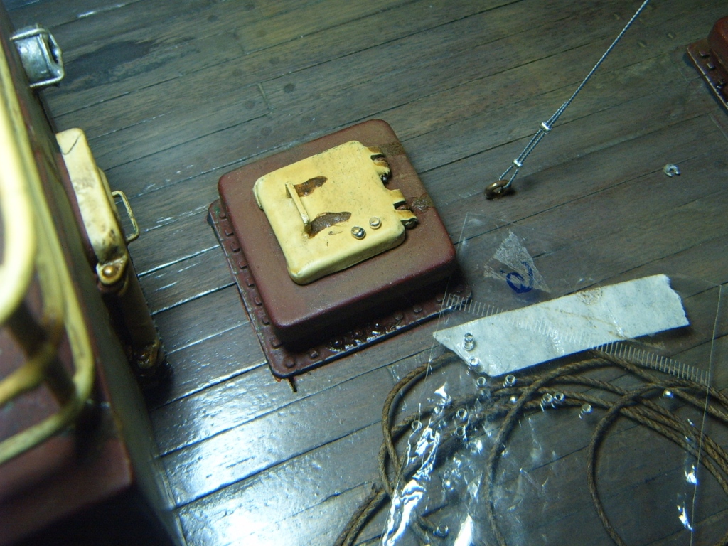

lo primero es coji una cuerda que llamamos aqui cordel, lo hay de diferente diametro (usado para bailar trompos), luego lo teñi en tinta negra y marron, le pase un trapo para retirar el esceso, al secar lo ensere con cera de abeja, los demas accesorios son de bisuteria, las fotos hablan por si, culaquier cosa me preguntan, no puedo explicar mas porque se me lleno aqui el negocio y me toca atender..
Mensajes: 6496

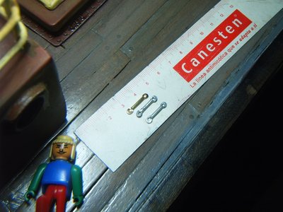

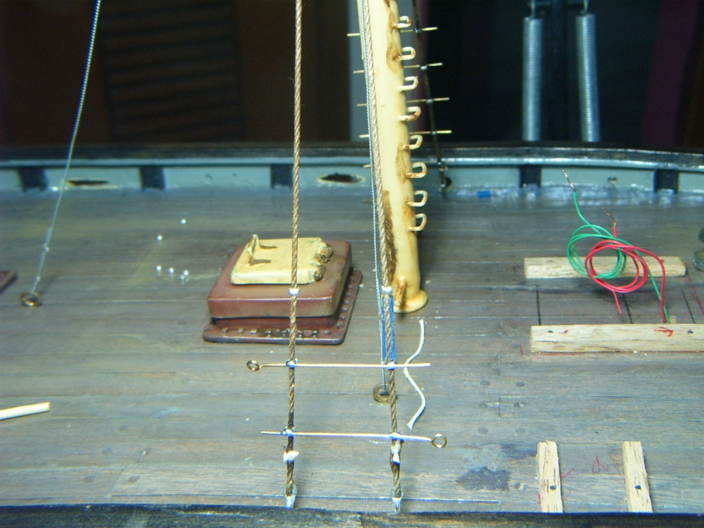

Re: Hidra version Aljibe..,

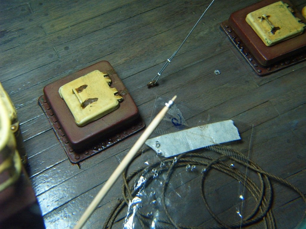

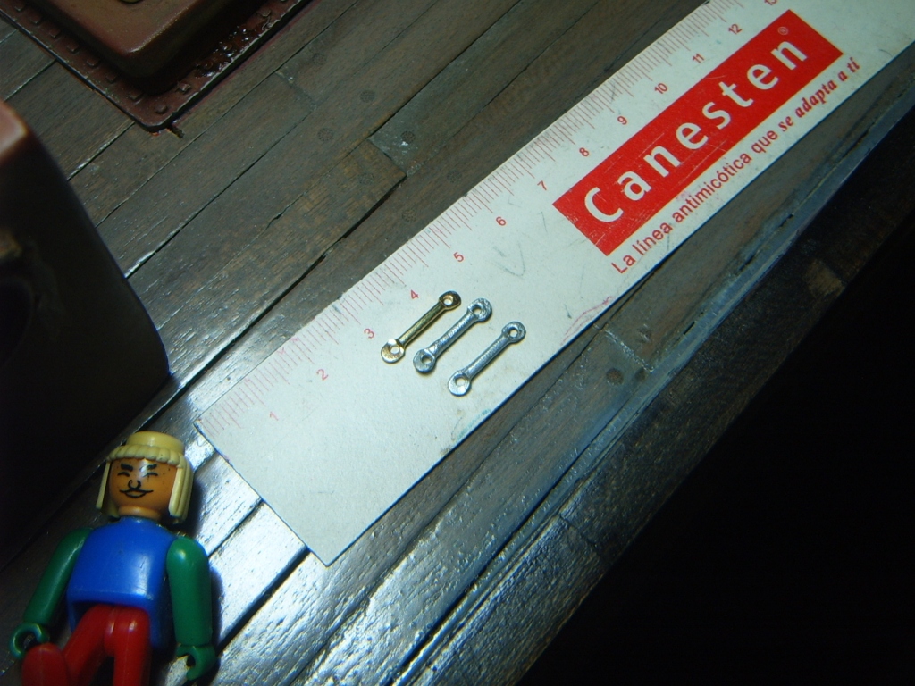

lo unico de truco en la elaboracion de los flechastes, es que como veis en la foto anterior, los anillos pequeños que se ven en la bolsa, son usados en bisuteria para apretar las cuerditas, los blanquitos, son como de plomo y por eso le podemos dar primero un punto de soldadura (ver foto), luego colocamos el alambre de laton y soldamos, al tener soldado y nivelado con pinza apretamos y el anillo y este queda apretado o ajustado a la cuerda o cabo no dejandolo mover mas, para mas dureza le di a cada extremo una gota de ciano...
:wink: :wink:
Mensajes: 6496
todo por hoy esta noche seguimos con el trabajo...
:wink: :wink: :wink: :wink:
Mensajes: 6496
lista la jarcia, coloque tan solo 8 flechastes por lado, me falta envejecer y pintar......

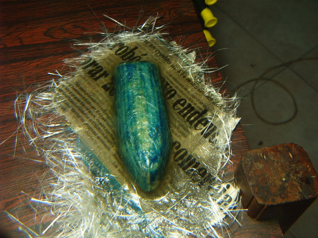

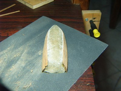

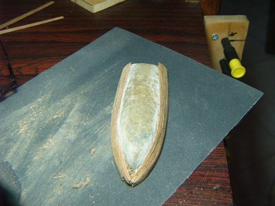

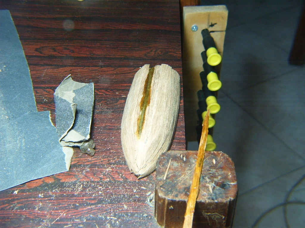

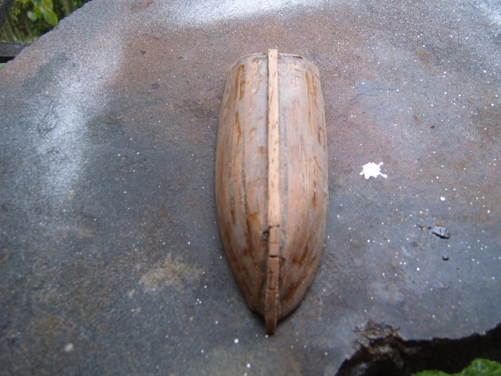

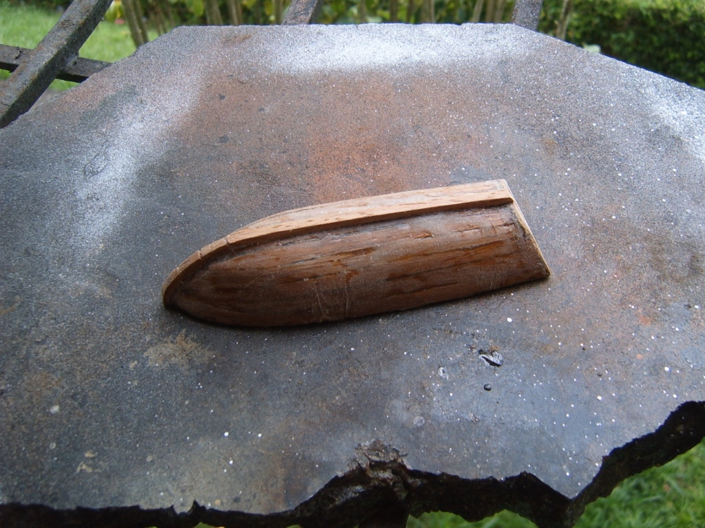

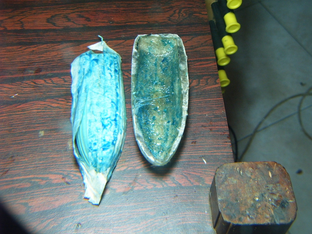

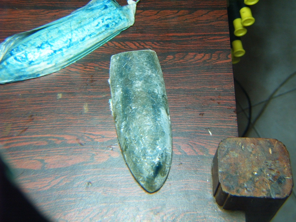

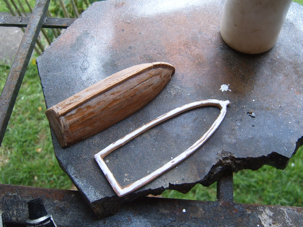

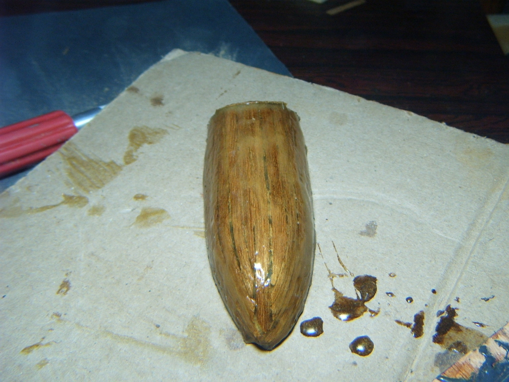

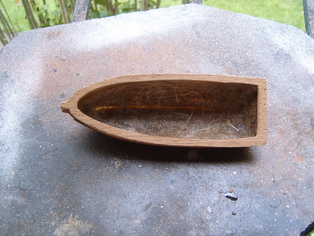

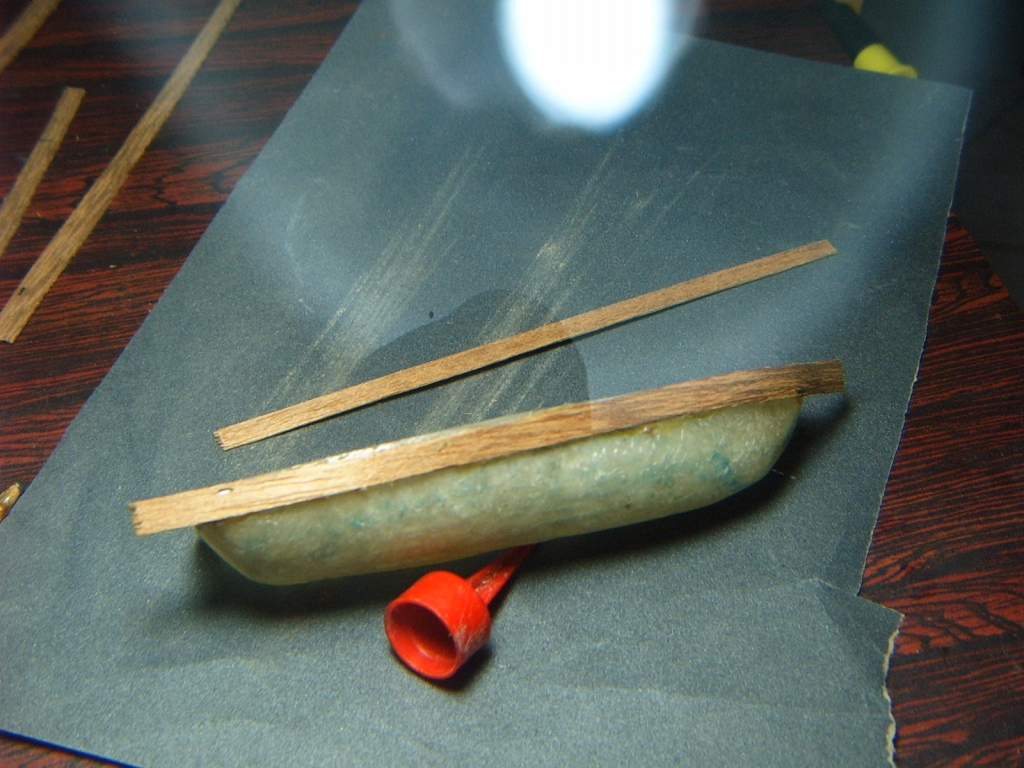

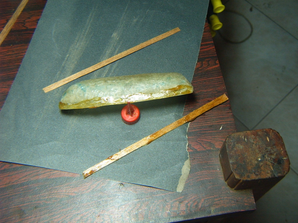

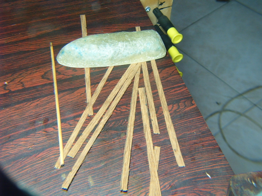

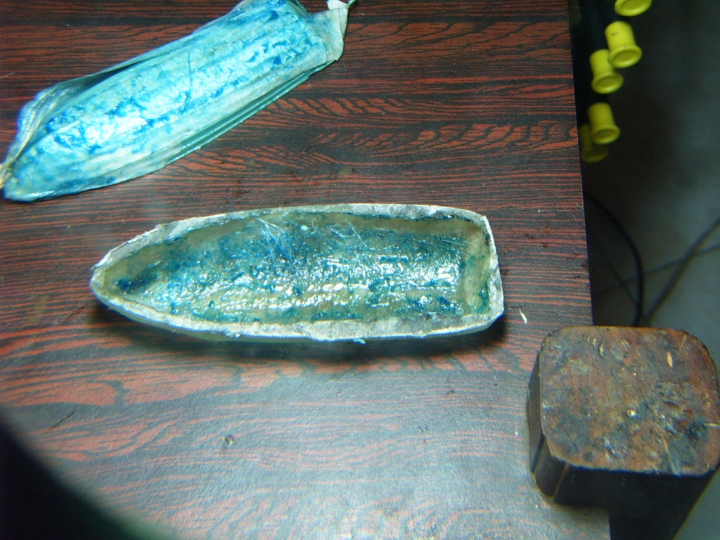

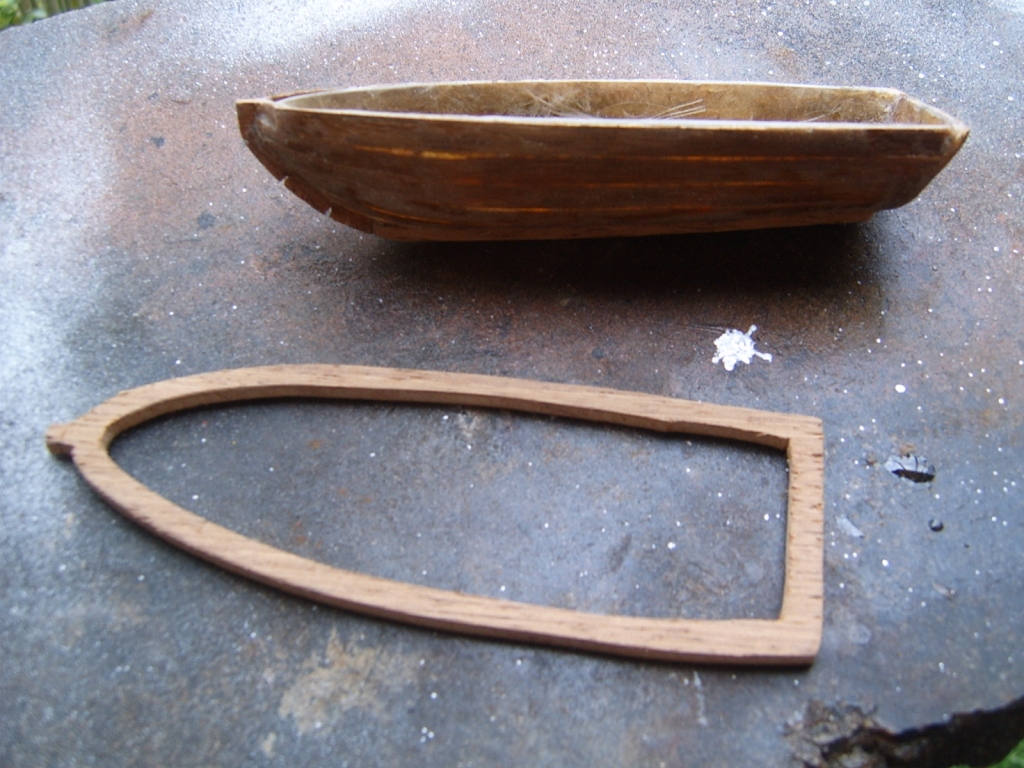

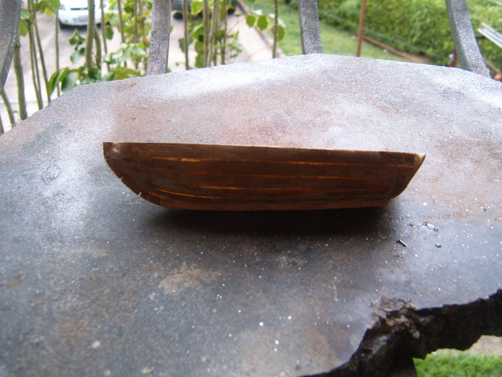

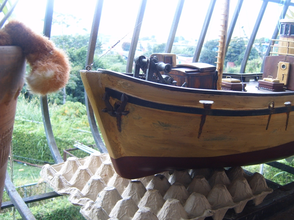

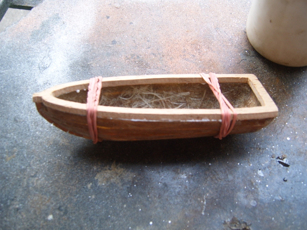

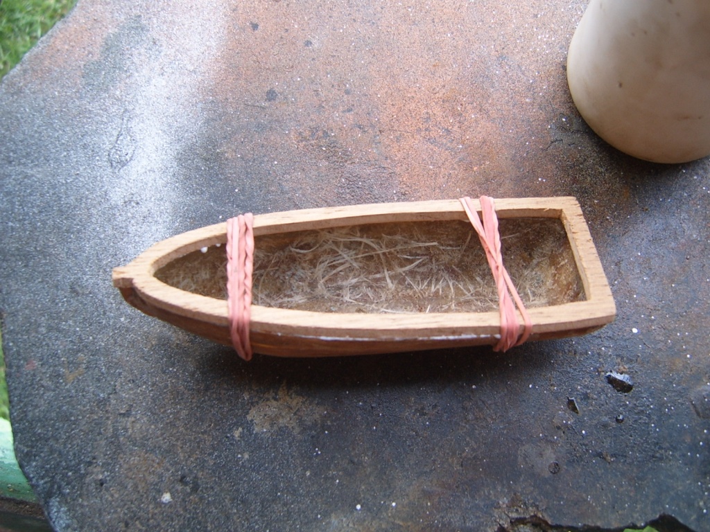

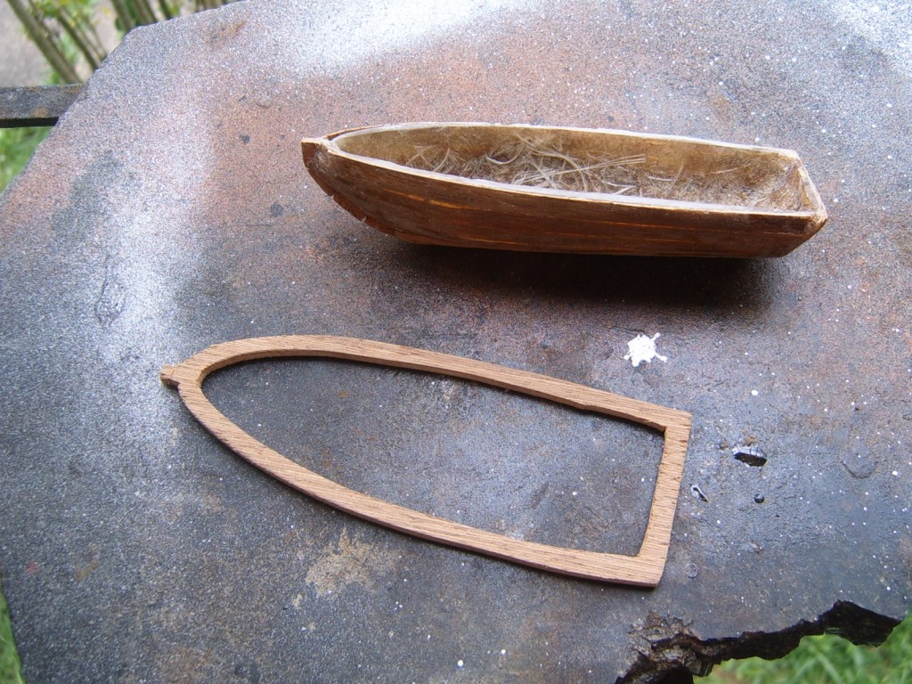

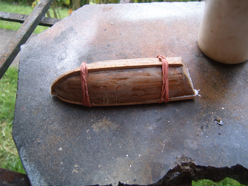

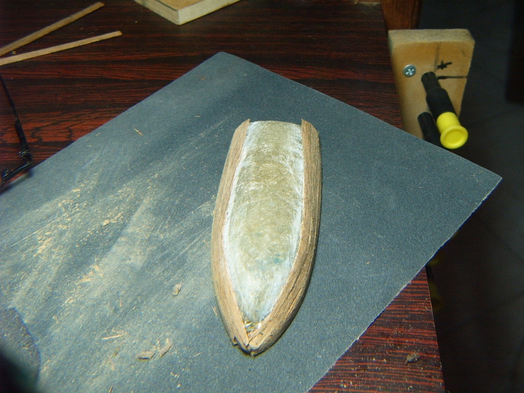

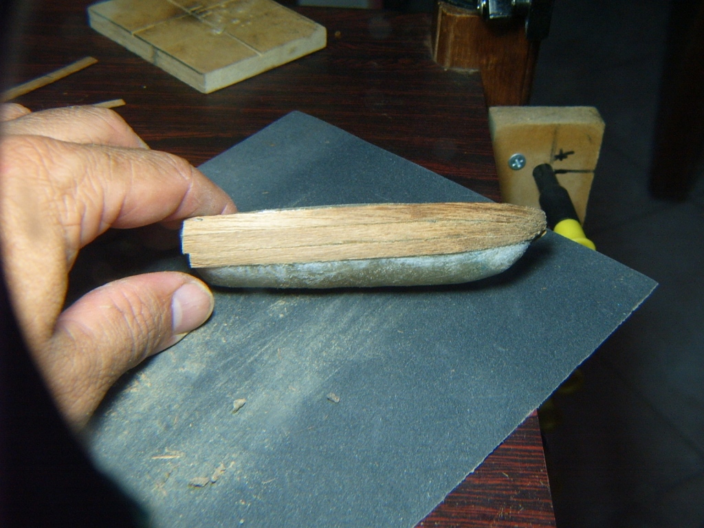

ayer empece con el bote, busque un molde de plastico que tenia, de los que vienen en piñatas, y lo forre con tirro o cinta de carrocero, aplique grasa, no tengo esos desmoldantes aqui, y con fibra de vidrio y resina saque una pieza, los resultados podes verlo en las fotos, lo lave con agua y jabon, y luego corte trozos de chapilla y con pega de contacto lo forre, por ultimo lo deje secando toda la noche con una capa de tapaporos, pero pastoso, para darle mas dureza y que las tracas queden vien sujetas al casco,,,, hoy seguire el trabajo..
:wink: :wink:
Nota: perdoname las ultimas fotos :oops: :oops: :oops: , pero creo que la camara se me echo a perder, en automatico que es que la trabjo, ella dispara el flash segun la necesidad, pero este ya no prende o hace el destello de luz al tomar la foto, y cuando la prendo tarda titiritiando un botoncito rojo, hasta que aparece el enfoque en pantalla, por eso he tomado estas ultimas fotos de mas mala calidad que lo acostumbrado je je je, vere si el niño jesus me trae una....... :cry: :cry: :cry:

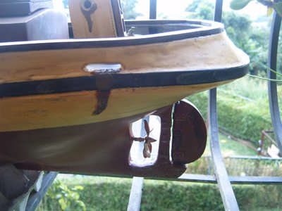

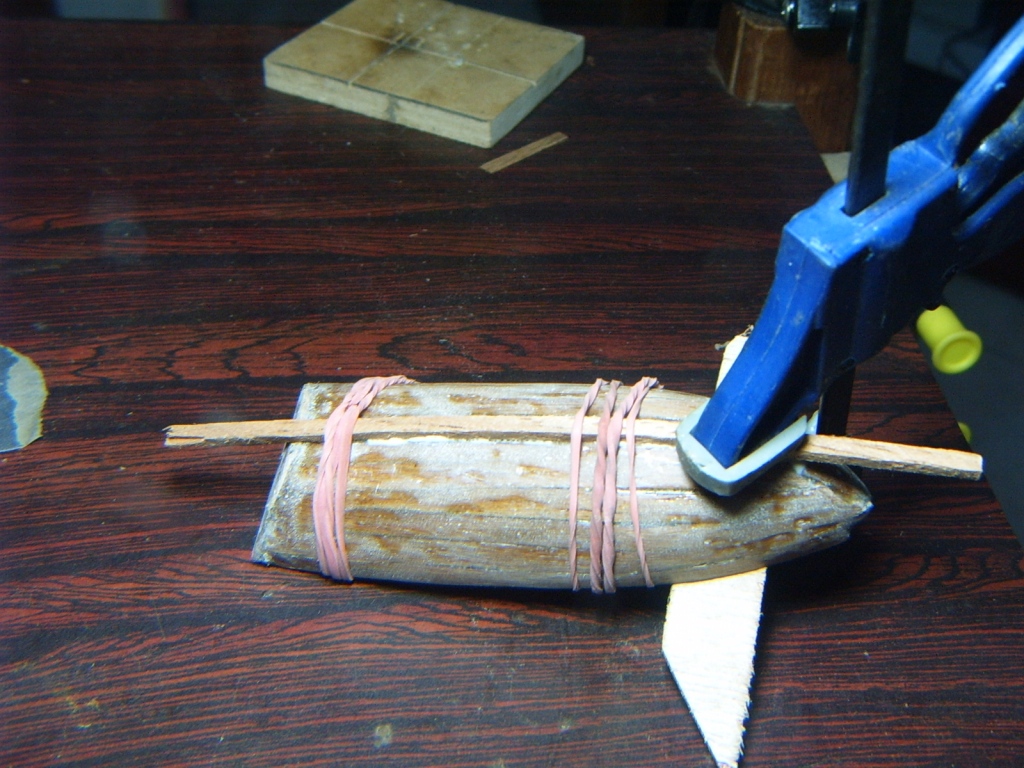

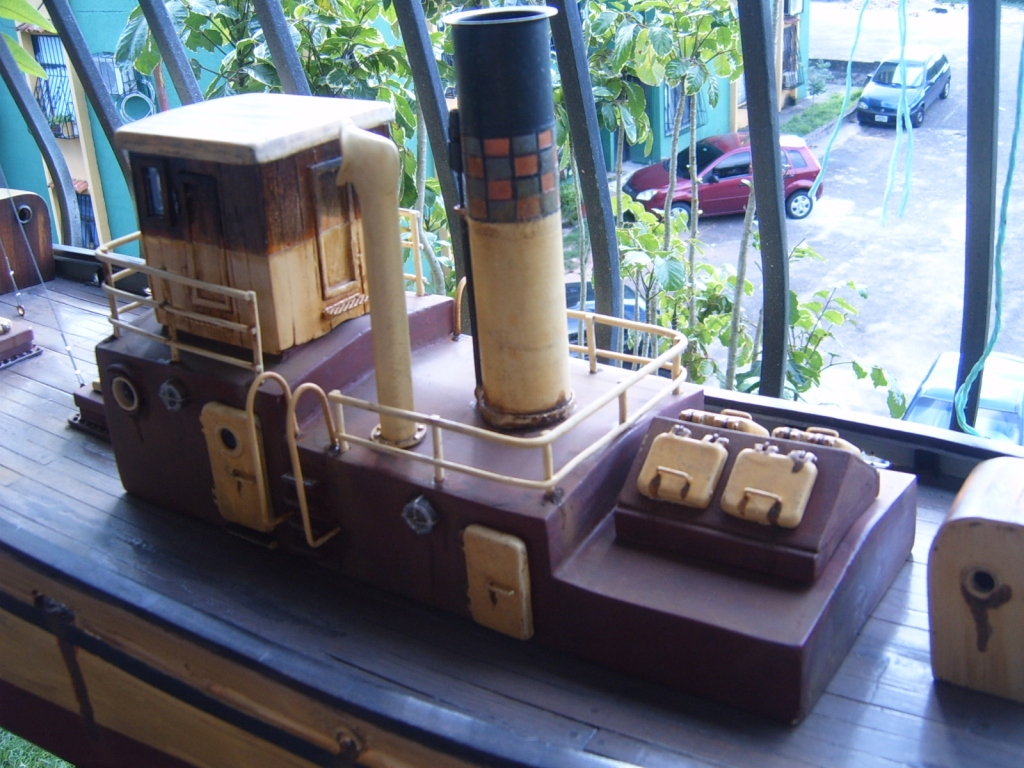

seguimos con el botecito, no hay mucho que decir las fotos explican todo bien...
