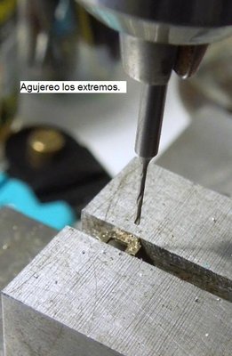

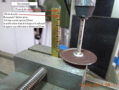

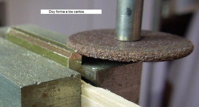

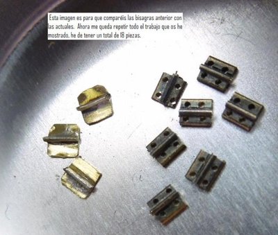

Michael, tienes razón, a mí tampoco me convencía el resultado, pero el temor a liarme en un largo proceso de construcción me llevó a la precipitación y coloqué lo que tenia. Aquí echo de menos el fotograbado de nuestro amigo Luis, pues las bisagras son de tal tamaño que utilizando pinzas se manejan de forma dificultosa.

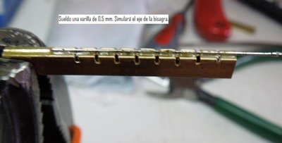

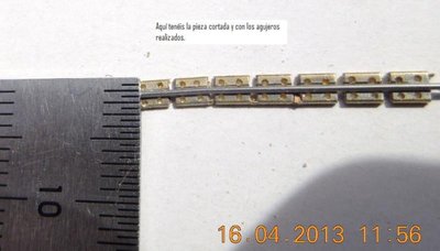

Voy a construirlas paso a paso, mostrando sus medidas, para que podáis apreciar las dificultades de manejo, creo que sin el material necesario, sin una maquinaria y herramientas adecuadas y sin una idea clara de lo que se quiere hacer, esto no sería imposible. Las maquinas, herramientas y la idea, las tengo, otra cosa será el resultado, pues para eso se necesita práctica y carezco de ella.

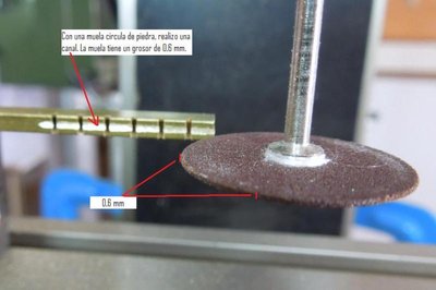

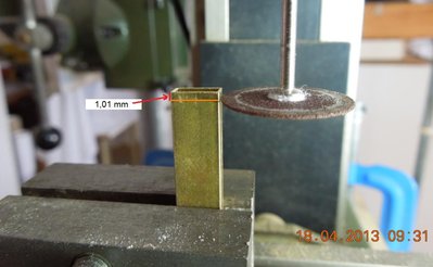

Os muestro el resultado del trabajo en la realización de bisagras. Creo que el eje sigue siendo grueso, (0,5 mm), el problema está en el disco de muela, no creo que exista un grueso inferior al citado.
Menuda diferencia maestro,ya vuelves a rozar la perfeccion,saludos..

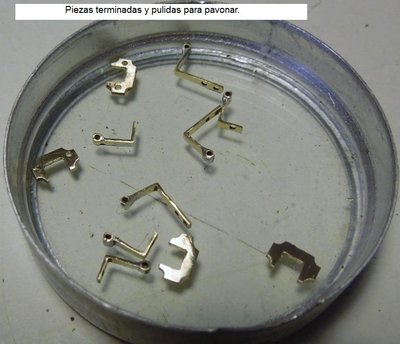

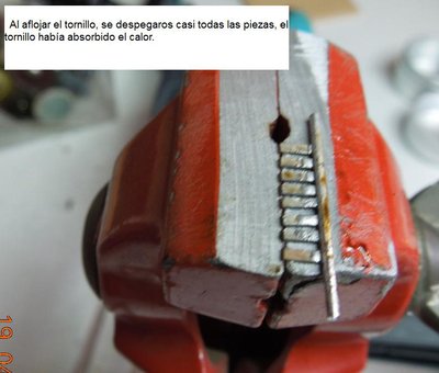

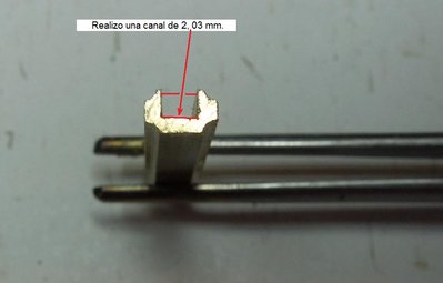

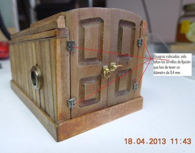

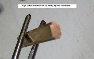

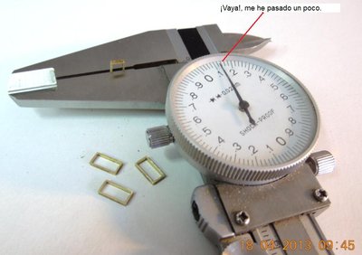

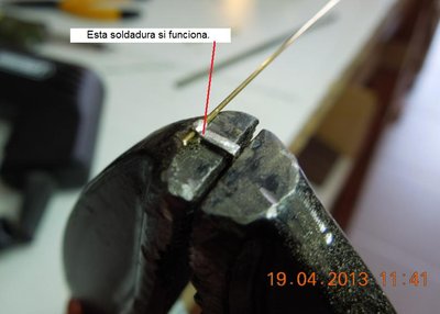

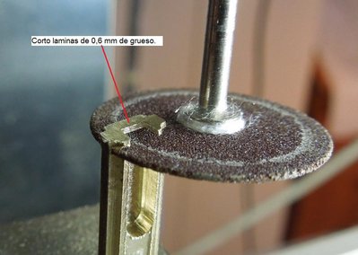

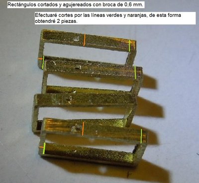

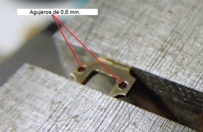

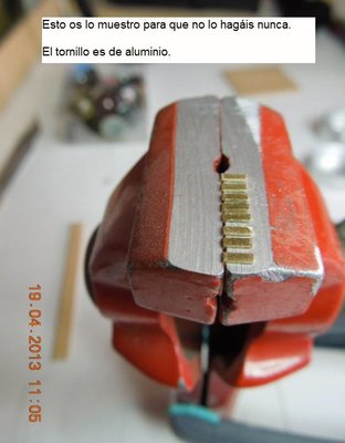

Hola a todos, agradezco vuestros comentarios.

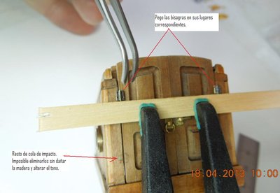

Las dos primeras fotos corresponden al tambucho de la otra Curieuse y la colocación de las bisagras.

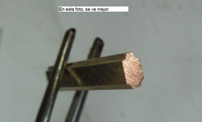

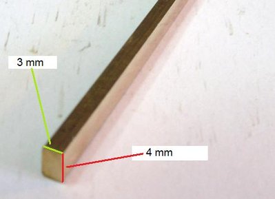

En las fotos siguientes os muestro el inicio de las que para mí, son más difíciles de realizar por su pequeñísimo tamaño. Estoy utilizando un potente macro para acercarme el más posible a los detalles. Espero haberlo conseguido.
