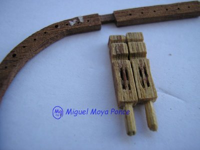

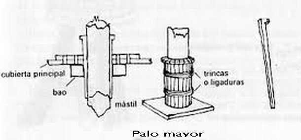

Una pregunta. ¿Para que sirve la cadena que tienes con un moton al lado del mayor?? ¿Para la jarcia firme??? Y otra cuestión... es la primera vez que veo en un modelo, que el palo mayor, en la base de la cubierta le colocan un refuerzo. ¿Es eso "real"? ¿Llevaban los modelos originales tales refuerzos???

yandrost escribió: Una pregunta. ¿Para que sirve la cadena que tienes con un moton al lado del mayor?? ¿Para la jarcia firme??? Y otra cuestión... es la primera vez que veo en un modelo, que el palo mayor, en la base de la cubierta le colocan un refuerzo. ¿Es eso "real"? ¿Llevaban los modelos originales tales refuerzos???
Muchas gracias. :D :D
Hola yandrost
:D
Primera pregunta :
"es la primera vez que veo en un modelo, que el palo mayor, en la base de la cubierta le colocan un refuerzo. ¿Es eso "real"
El trabajo de un compañero del Foro
palo mayor 1.jpg (40.19 KiB) Visto 2605 veces

Por partes:
Muchas GRACIAS Maese BANTON por citarme como guia, para mi es un honor.
:D

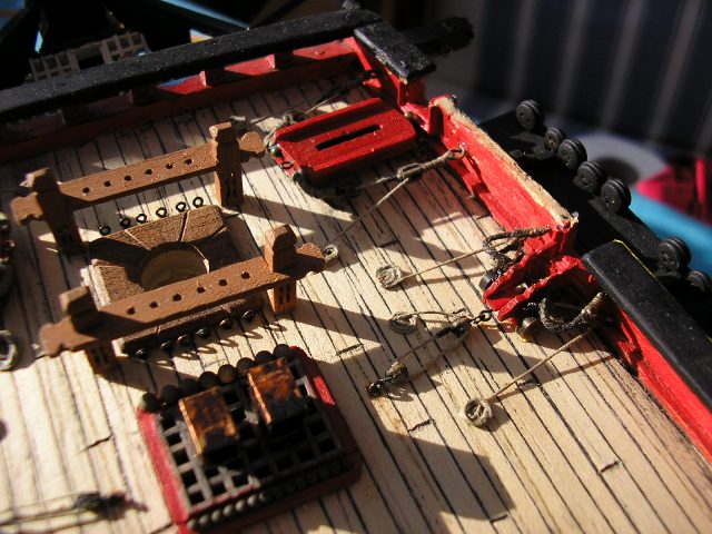

Al lio, Pirmero Sr Banton en el cabillero del mayor esta taladrado toda la "barandilla" para aprobechar mas cabilleros, como yo lo tengo en el mio (Foto 32)
Segundo, para los Sr Banton y Yandrost, ese refuerzo es en los tres palos (creo que el Baupres tambien). La base de madera cuadrada esta realizada en varias piezas como lo ha hecho Banton, pero sus divisiones van hacia el palo, como esta en la segunda foto, creo que se llaman "llaves". Y las "trincas" van recubiertas con una lona embreada para evitar que el agua se filtre palo abajo.

CABILLERO DEL MAYOR CON TODA LA SUPERFICIE TALADRADA PARA LAS CABILLAS
Saludos de Miguel MP :wink: :wink:
Hola Maes Miguel :D
Gracias Maes por la aclaracion y enseñanzas puesto que en mi mente habia dudas cuanto a taladrar todo el cabillero .

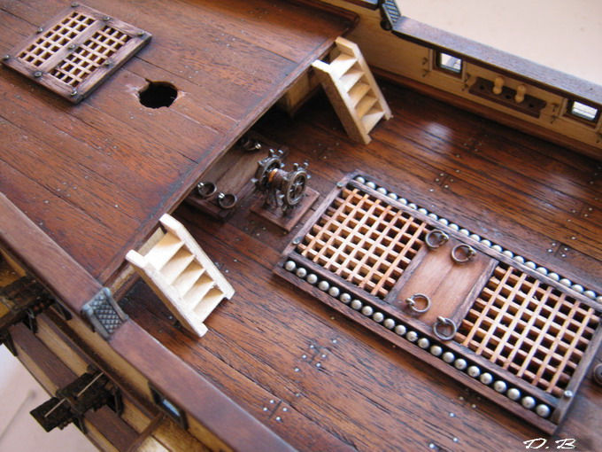

Hola amigos
Seguimiento :
Toldilla
Realizacion de las escaleras ( non pegadas de momento )
Mejoras del Kit :

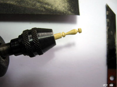

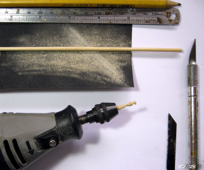

Torneado y realizacion de columnas / pasamanos y barandilla .
Feliz dia para todos
Dominique :wink:
Última edición por banton el Dom Ene 19, 2014 11:44 pm, editado 1 vez en total.
Mensajes: 6496
Re: Paso a paso del San Juan Nepomuceno de Art.Latina
pregunta necia, maes ud, torneo esa hermosura de columna, usando el motortur y esas limas que se ve en la foto.... me deja sin aliento, eso es microtorno.... que destreza...... :shock: :shock: :shock: :shock: :shock: :shock: :shock: :mrgreen:

Mensaje por josezerzo »
Muy bonito ese torneado me lo apunto para aplicarlo, lo malo será conseguir que todas salgan iguales, las que vienen en el kit son un poco grandes, bueno anchas.

gerardo navarro escribió:pregunta necia, maes ud, torneo esa hermosura de columna, usando el motortur y esas limas que se ve en la foto.... me deja sin aliento, eso es microtorno.... que destreza...... :shock: :shock: :shock: :shock: :shock: :shock: :shock: :mrgreen:
Hola Gerardo
:D
Uso el mini taladro " Dremel " como torno puesto que no tengo en mi poder un torno para madera mucho menos un torno de metal .
Las heramientas utilizadas son lima metal o cegeta , lijas de papel , cutter , una regla metrica para controlar las medidas y palillos de bambu para carne asada como materia prima .( diametro 3 mm )
armarse de paciencia , lo que mas cuesta para harcerlas :mrgreen: :D :D :D :wink:
Dominique :wink:
banton
Mensajes: 1500
Mensaje por banton »
josezerzo escribió:Muy bonito ese torneado me lo apunto para aplicarlo, lo malo será conseguir que todas salgan iguales.
Hola Jose :D
Despues de las 50 primeras , las siguientes salen como "pan caliente " :mrgreen:
No digo eso para desanimarte :mrgreen: :D :wink:
Dominique :wink:

Muchas gracias banton, intentaré hacerme un torno casero a ver que tal sale.

josezerzo escribió:Muy bonito ese torneado me lo apunto para aplicarlo, lo malo será conseguir que todas salgan iguales, las que vienen en el kit son un poco grandes, bueno anchas.
Solo hay que hacer un molde NEGATIVO en una chapa, como la segeta :P
Con unas muelas finas de la dremel Tallas la segeta (o cegeta), despues matas un poco el canto de la segeta para darle filo, pero con mucho tiento (cuidado) para no deformar la silueta que has tallado en la segeta 8)
Te sirve para sacar todas igual.
De esa forma talle yo el cascabel de los cañones y obuses.
Si encuentro la pieza que os digo ya pondre una foto, se entendera mejor.
