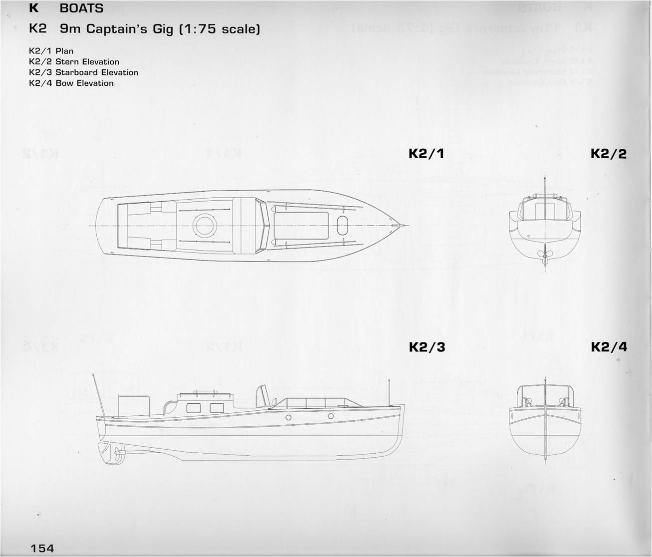

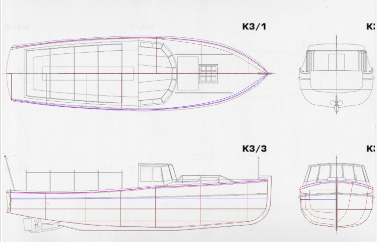

En su momento Miguelo me había subido un par de render y planos tipo autocad, los estuve estudiando porque pensaba hacerlos en base a ellos pero me encontré con un problema que espero Miguelo me pueda ayudar. En la foto del Jue Oct 25, 2012 la IMG3.jpg 121.2 KiB, se pueden ver las tres vistas de la embarcación pero lo que note es que en el corte las cuadernas no coinciden en numero con el corte superior y lateral, en la de frente distingo 6 cuadernas y en el lateral 7.
Por otra parte esta imagen corresponde a la lancha tipo K3 (que esta muy bien) pero yo también necesitaría el mismo trabajo para la la tipo K2, es decir los planos y las vistas de render.
Miguelo si me das una mano con esto te lo voy agradecer mucho ya que esta parte es complicada y cuanto mas se pueda simplificar mejor.

Saludos maestro: que alegría tener noticias de su progreso, en breve con su permiso subiré una imagen aclaratoria. un abrazo Miguelo
AXEL_WELLER
Mensajes: 750
Mensaje por AXEL_WELLER »
No hace falta Miguelo, de todos modos muchas gracias lo que si necesito es la de la otra lancha como ya te comente por MP. Aca te dejo la foto muchas gracias.
