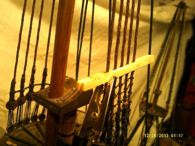

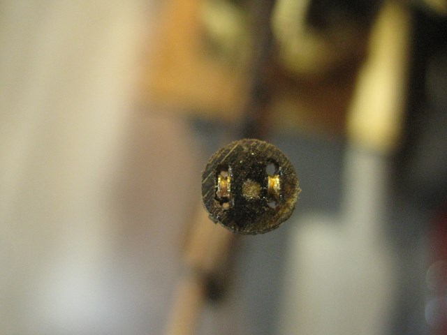

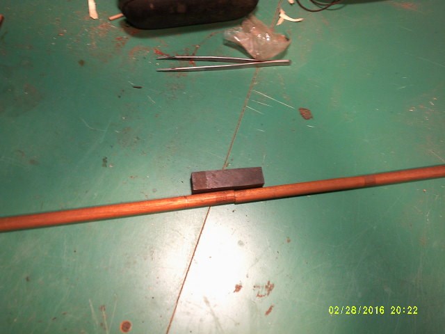

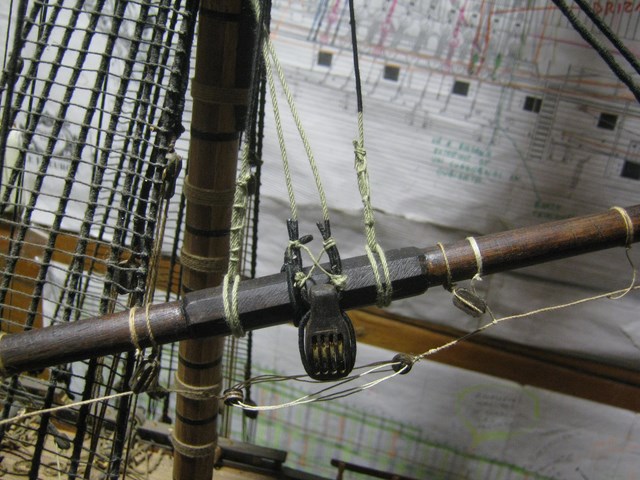

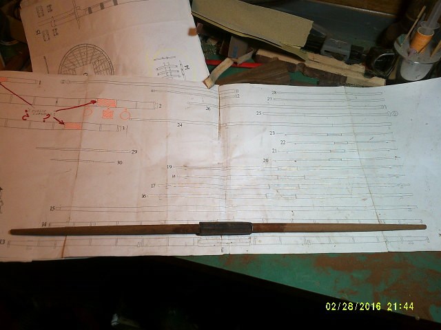

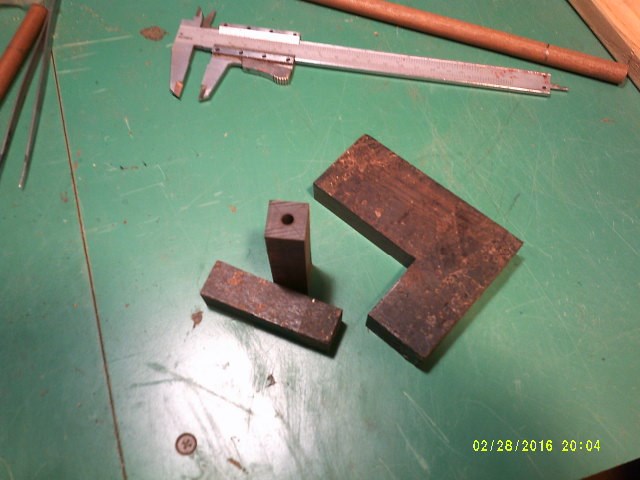

hoy he terminado los obenques del mastelero de gavia y he fabricado la verga de gavia en dos partes, taladrando un taco de ebano, que sirve para unir las dos piezas

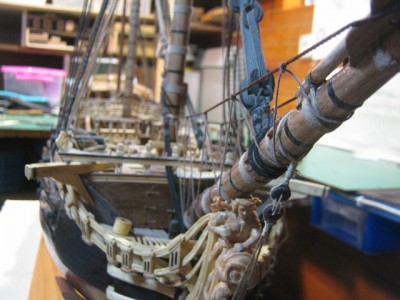

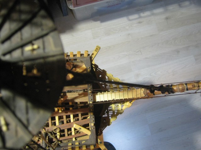

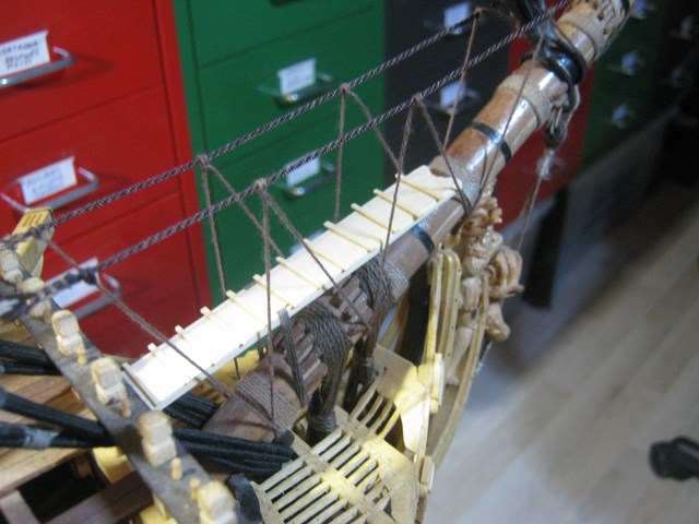

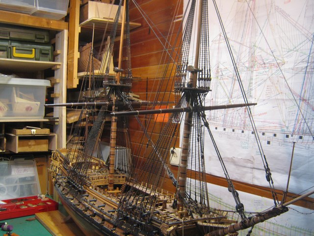

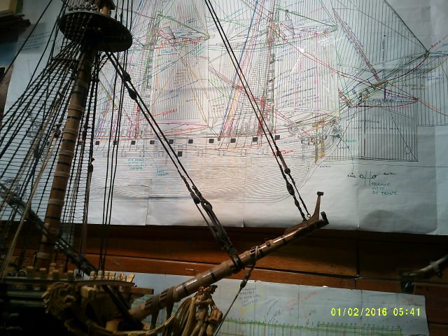

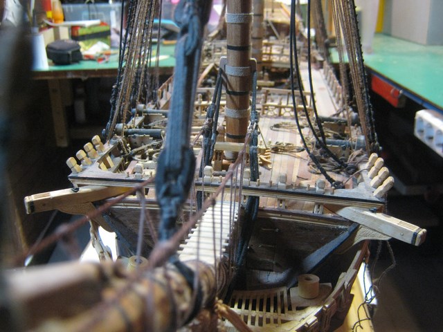

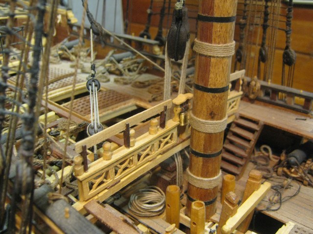

hoy he colocado el tablón y el pasamanos del baupres.
tambien he colocado los mastelerillos

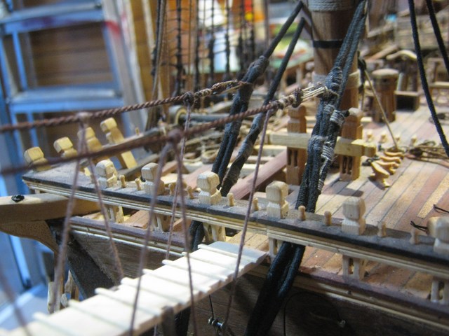

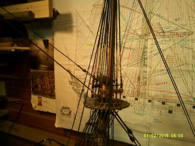

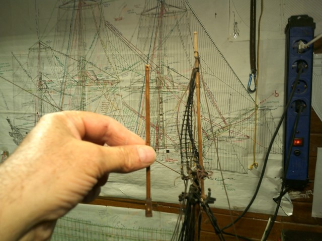

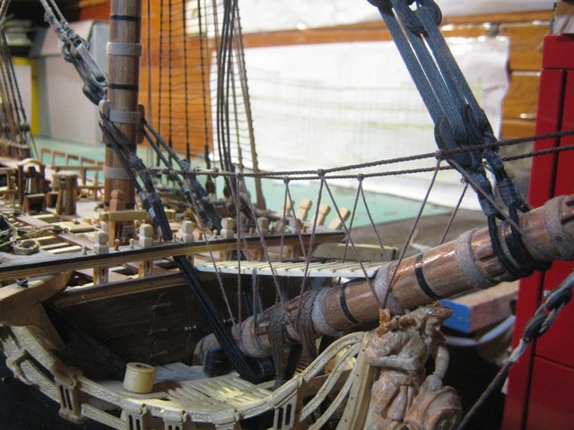

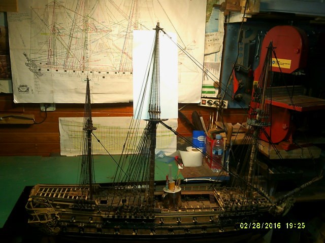

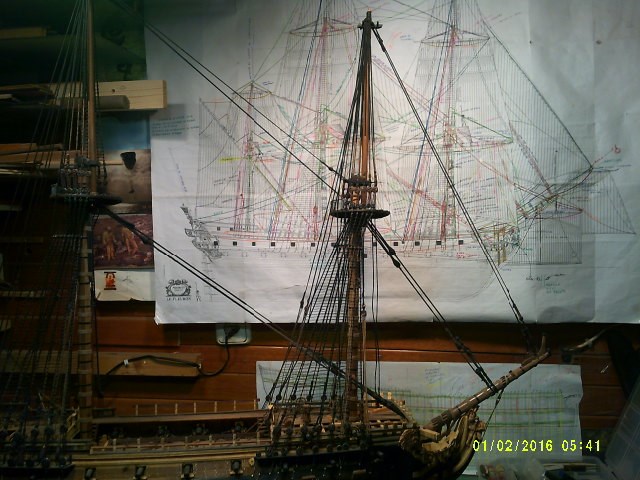

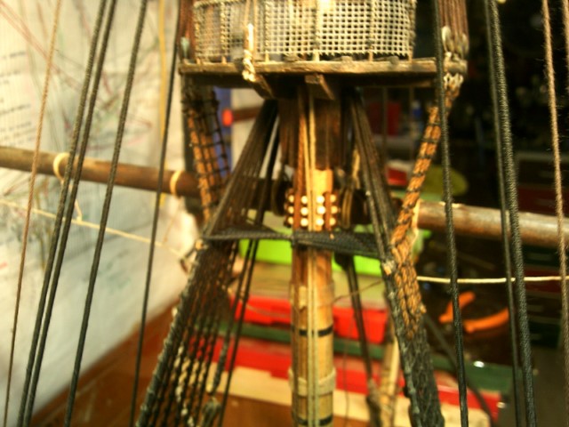

uff. ya terminé los obenques de los mastelerillos.
he tenido problemas: al colocar los mastelerillos, entraron en la cofa bastante apretados, para que no tenga olguras.
medí y hice los obenques pero a medida que los iba colocando, perdian tensión. yo lo achaco a los dias de lluvia, que dilatarán los obenques.
pues nada que los acorto y rectifico.
vuelven a fallar hasta que caigo en que no tenían las clavijas que se ponen de tope en las almohadas para que no bajen los mastelerillos.
resultado, que los del trinquete, tienen unas medidas algo cortas
bueno vamos que nos vamos.

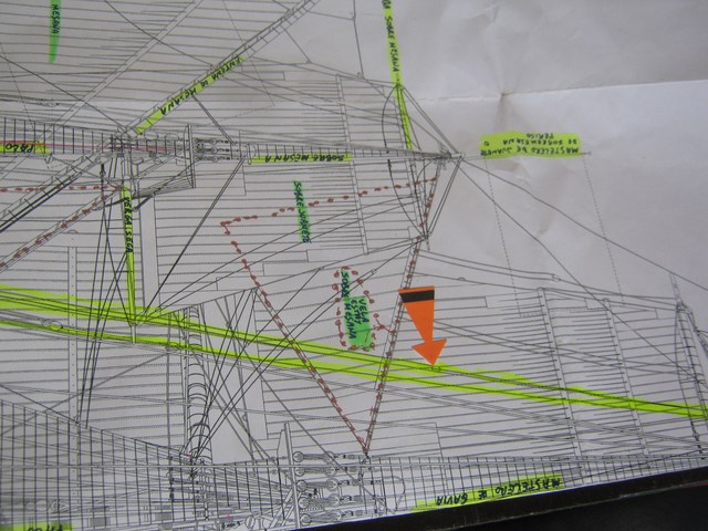

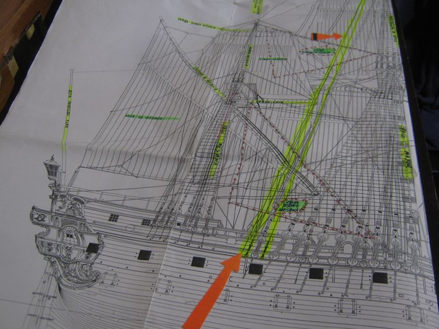

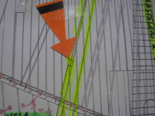

tengo una pregunta.
los brandales de los mastelerillos, los que están mas a proa, tienen dos vigotas y terminan en la mesa de guarnición.
pero los de mas a popa, les veo en el plano un aparejo a mitad de brandal.
¿estoy equivocado y ese aparejo será de las velas...?
gracias un saludo cabrapente
cabrapente
Mensajes: 1116
Re: le fleuron paso a paso
Mensaje por cabrapente »
gracias Isidro.
en la leyenda de los planos habla de los brandales sin distinción.
creo que sí que ese aparejo es de otra cosa.

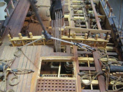

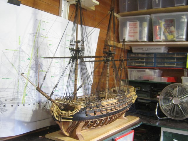

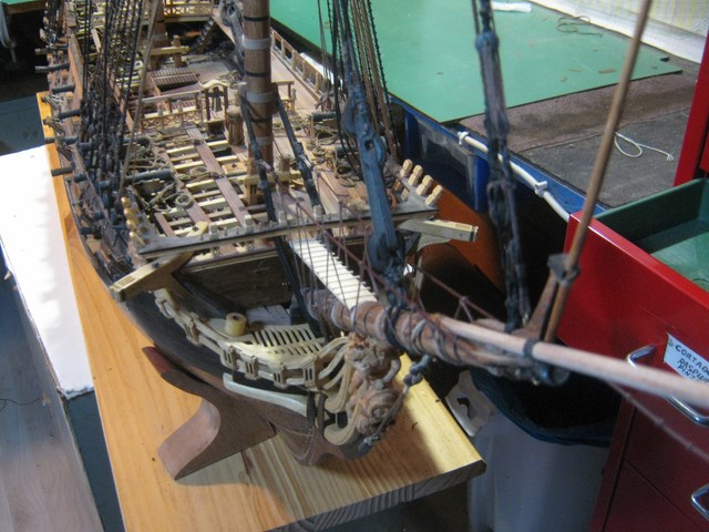

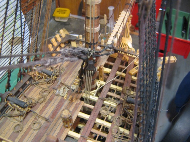

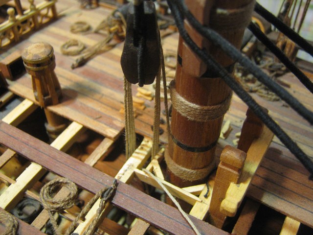

ya he colocado las dos primeras bergas.

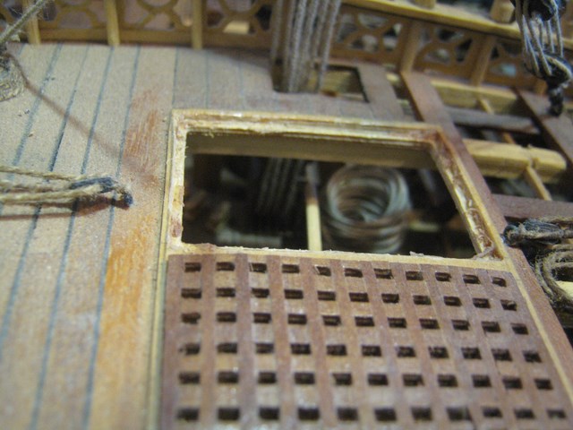

el abiton del trinquete, no está en su sitio. no se como, pero al final, pude colocar la driza. despues de levantar parte de la tablazón

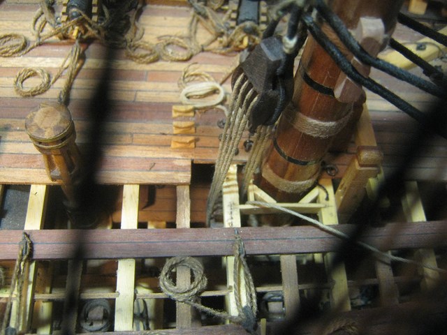

creo que las drizas, el cable del ancla, las bozas, los racamentos, y mas cosas que todavia no me sé, habría que colocarlas antes de colocar la tablazón.
de todas formas, estoy alucinado de lo que estoy consiguiendo hacer con mis patosos dedos. je je

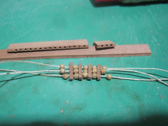

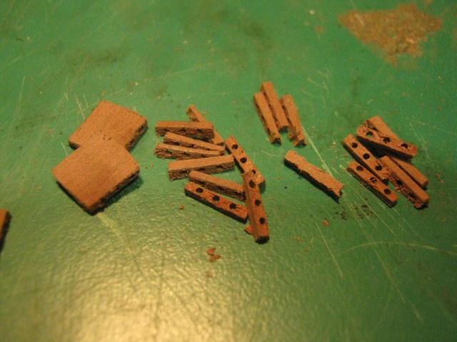

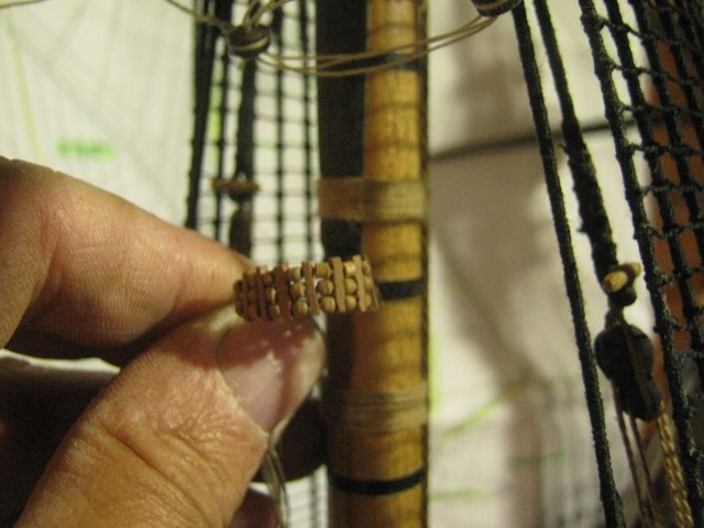

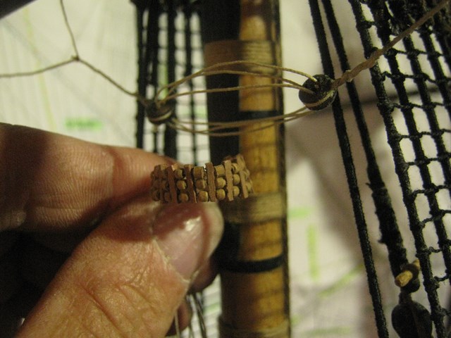

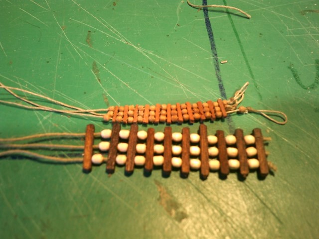

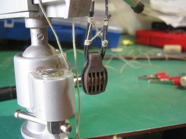

empiezo con los racamentos.

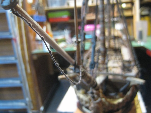

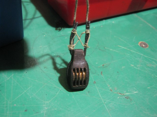

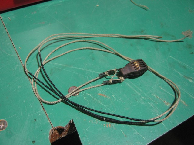

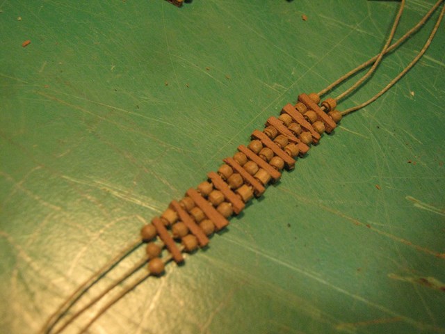

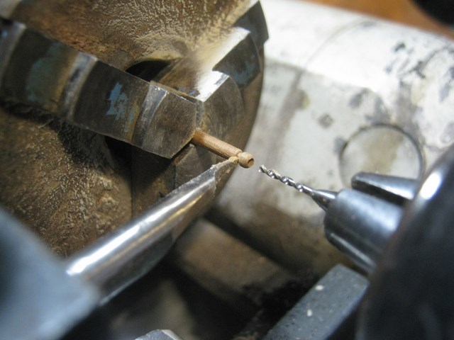

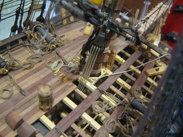

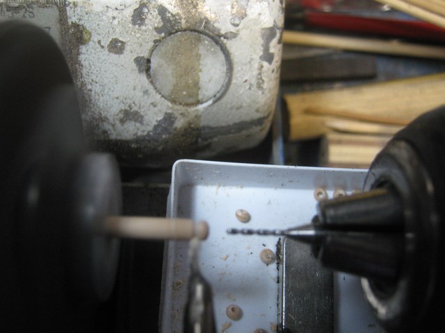

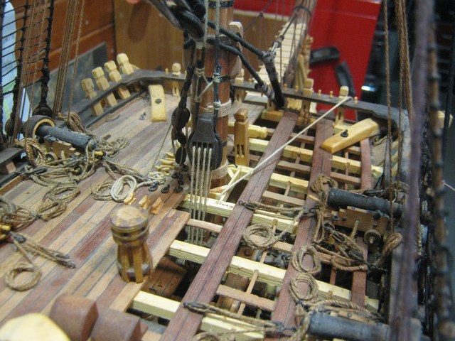

el juanete de proa, se ha roto al manipular el barco. he tenido que cambiarlo.
los racamentos, los hice pequeños. ahora los he hecho a su medida, aunque los cabos que rodean los palos macho ( ¿riostras? ) son muy gruesos y saltaría o se atrancaría el racamento. en el proximo tendré eso en cuenta.

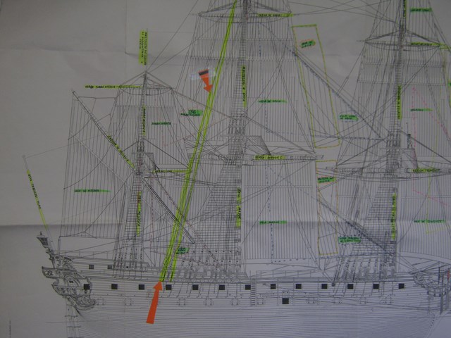

no encuentro la driza de la verga seca. he leido varias veces la monografia y no lo veo. ¿alguien sabe como se coloca? gracias
Mensajes: 5952
La sobremesana no tiene driza tiene una boza normalmente.
