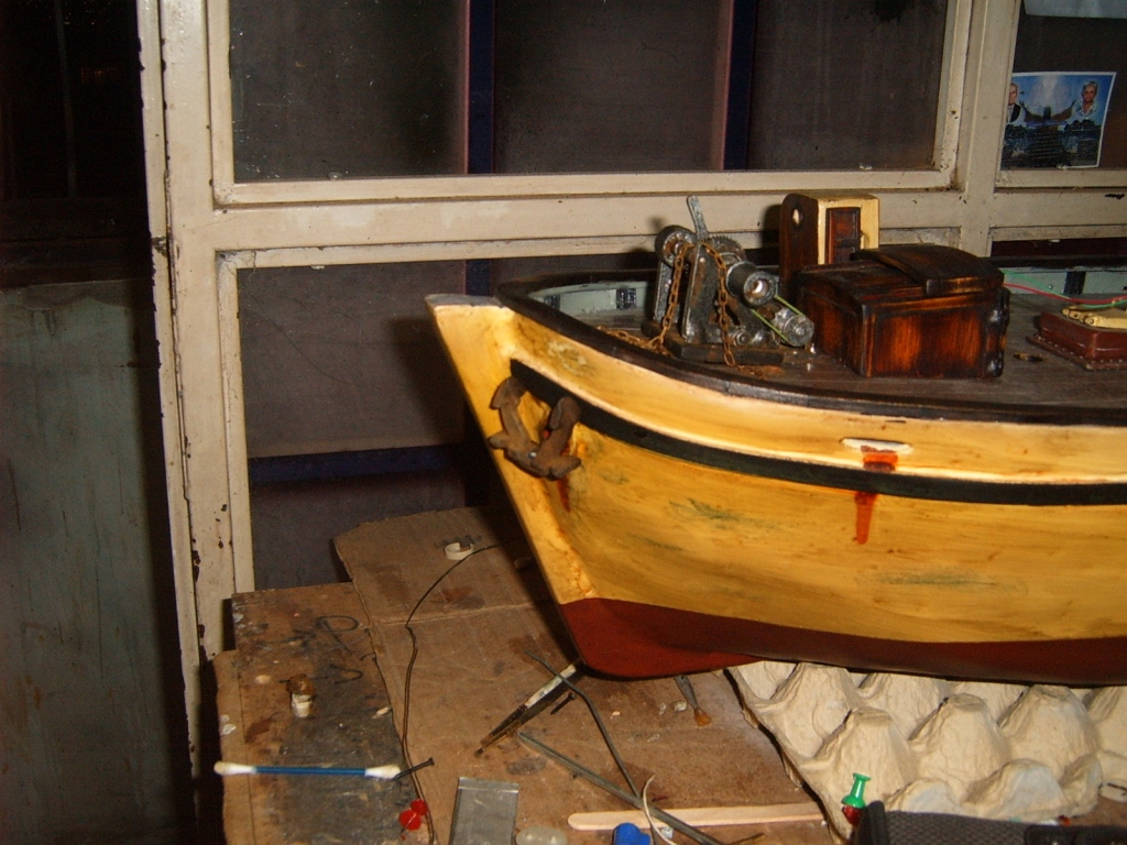

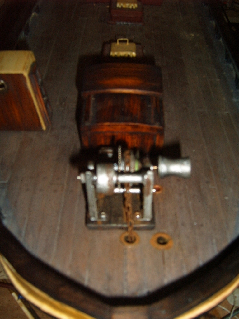

:D hola gerardo.la pintura quedo muy bien,realita el color. :wink: saludos compañero
Mensajes: 2222
Re: Hidra version Aljibe..,
ME gusta como ha quedado ese motor. Se ve muy real con esas manchas de óxido. PERFECTO!!!

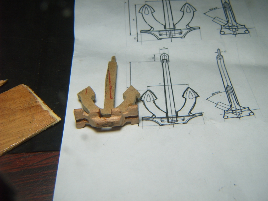

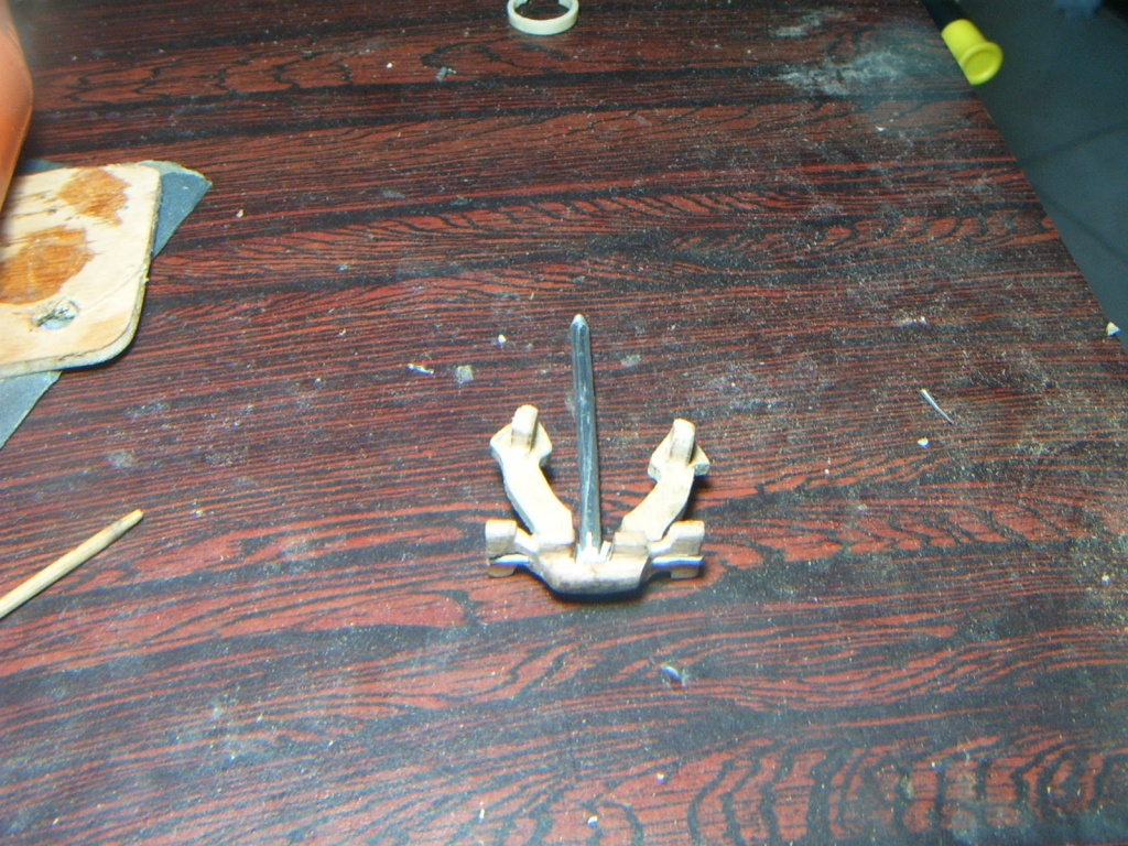

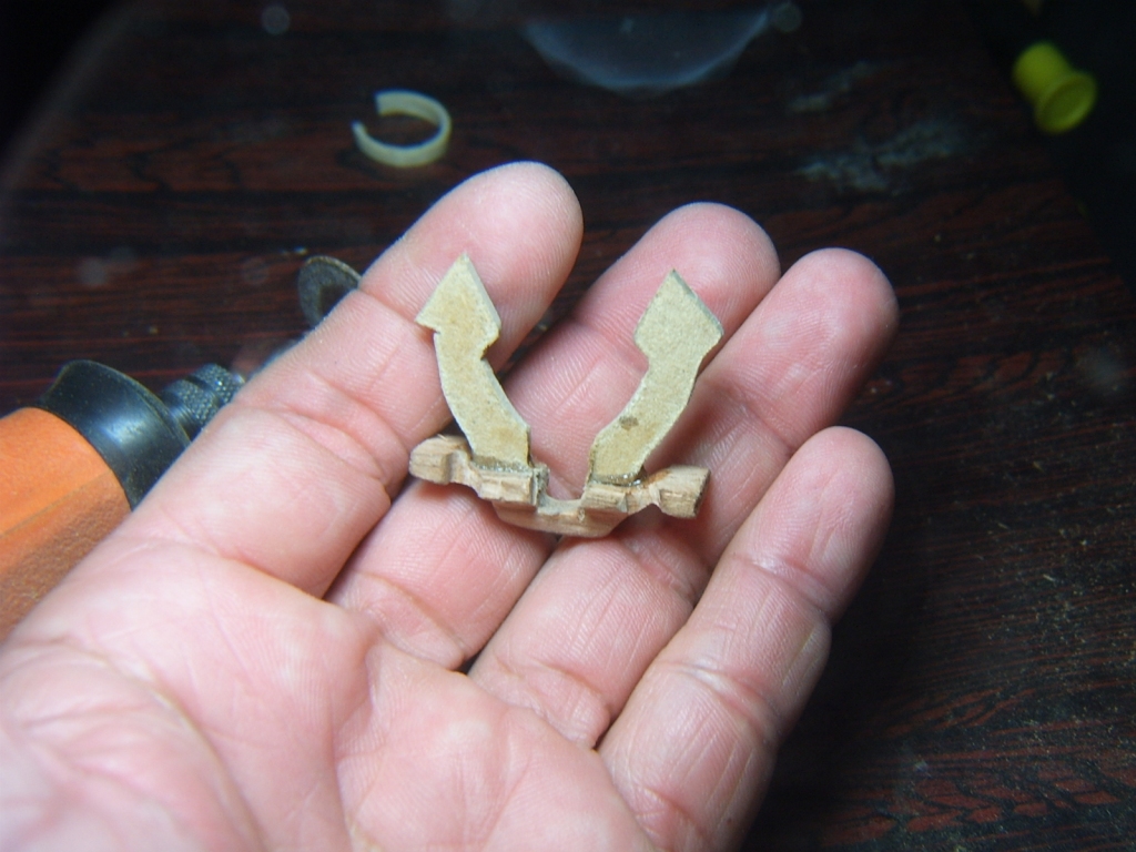

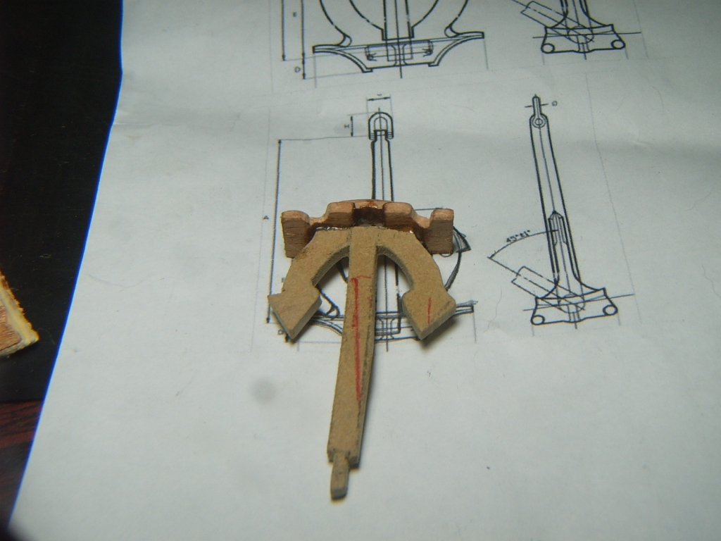

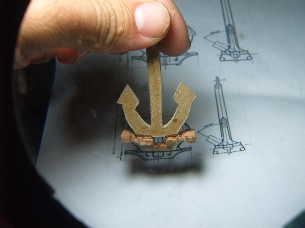

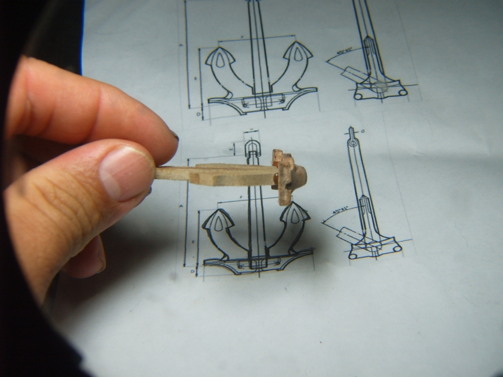

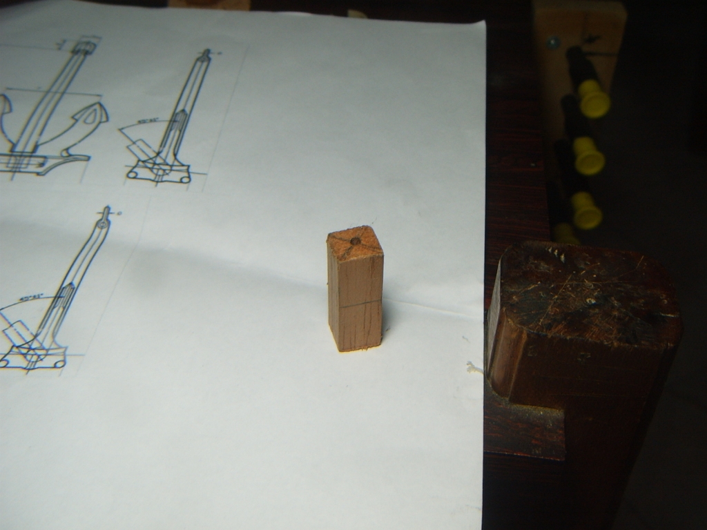

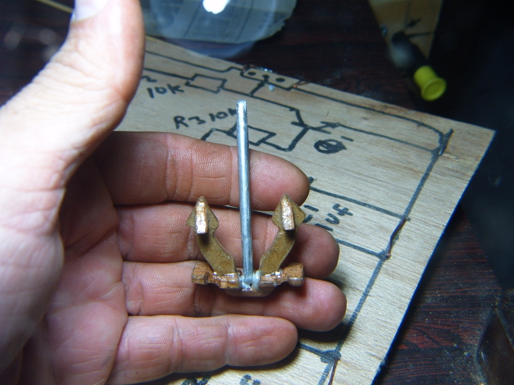

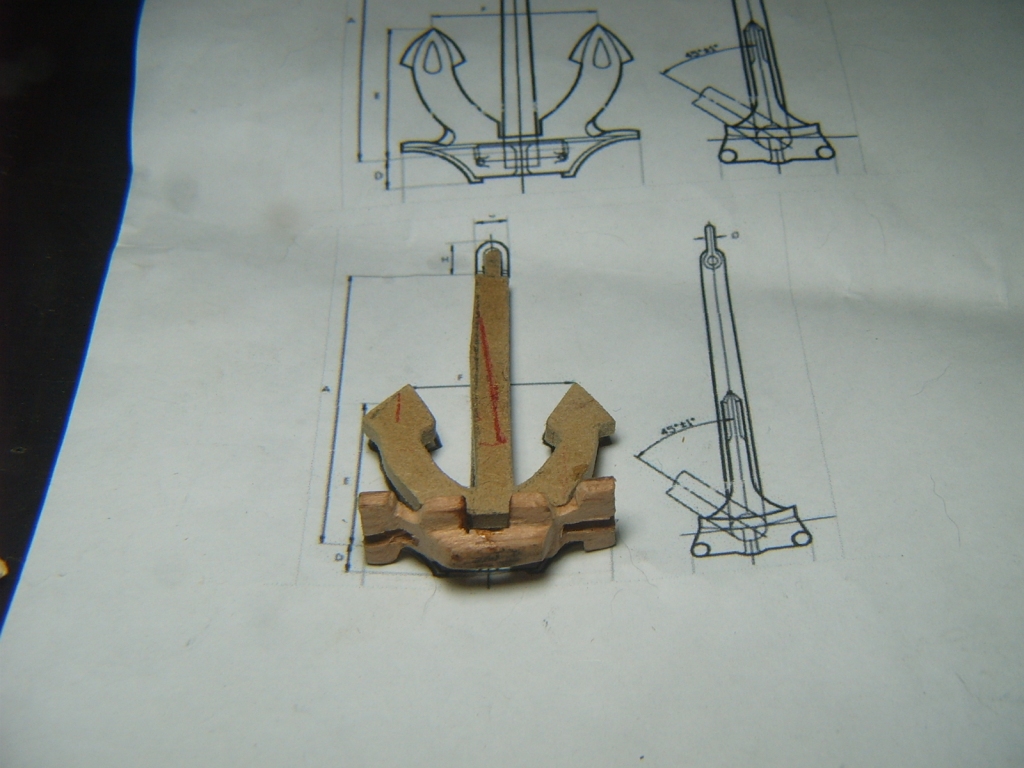

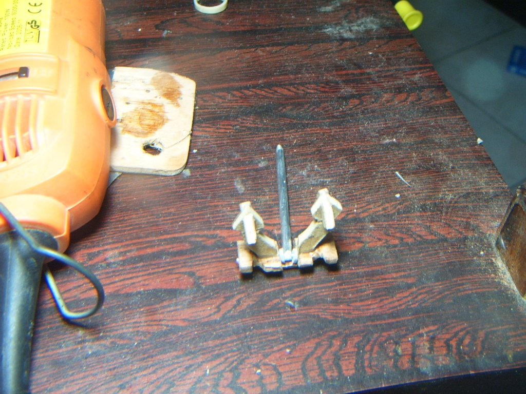

Hola amigos, Manolo, Carlos y Luis, hoy seguire con el ancla, Luis en cuanto lo que me sugieres, habia pensado lo mismo que tu, colocar un par de pilas "AA" solamente para alimentar el motor, y si usar un servo y un canal de la emisora, esta ultima no la he adquirido, pero pienso comprar, de 5 canales en adelante como minimo..... voy a ver si hoy o mañana hago la prueba con menos voltaje en el motorcito.....

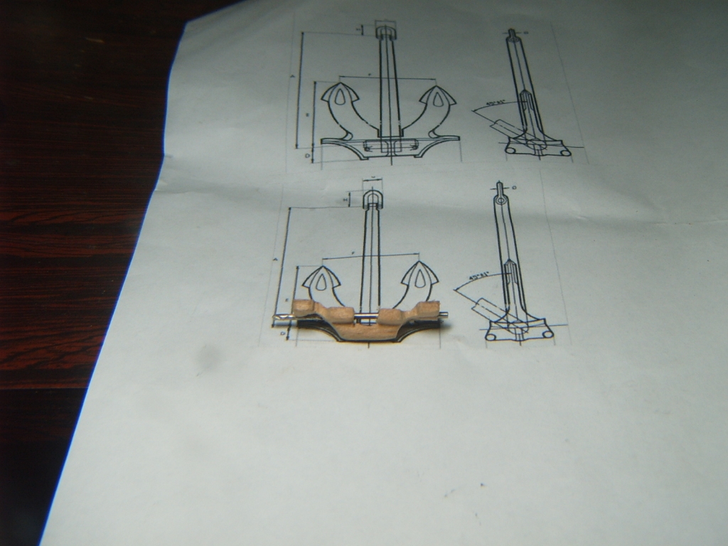

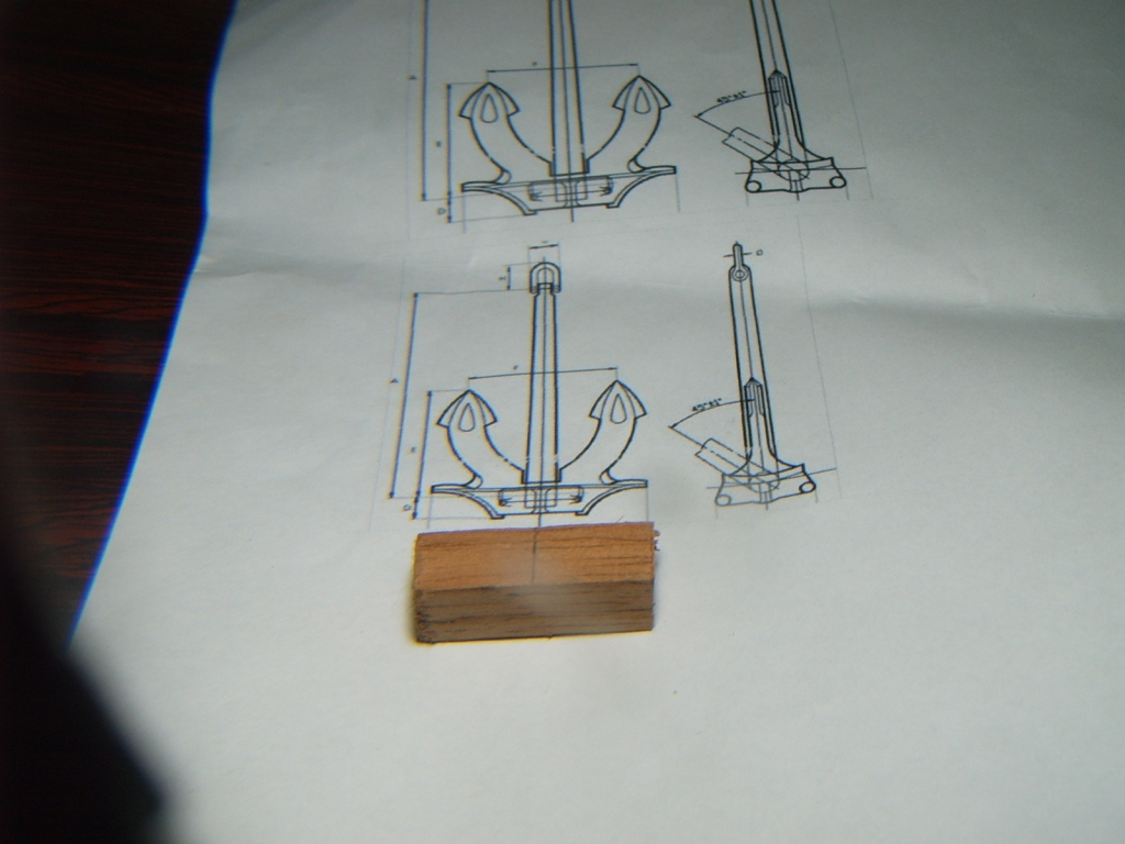

ancla tipo hall, sera la que hare, me parece mas a la que usa el hidria... la hare algo tosca, ya que de todas formas la voy a oxidar y poner algo vieja...
usare madera, aluminio, alambre, epoxy, herramientas, motortur, lijas, y segueta...
dejo fotos...

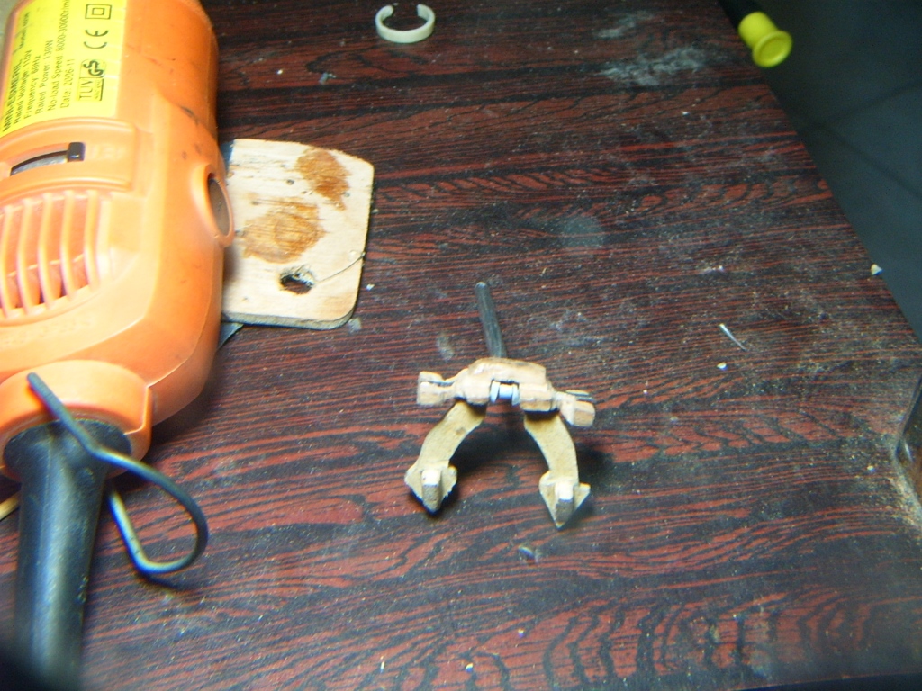

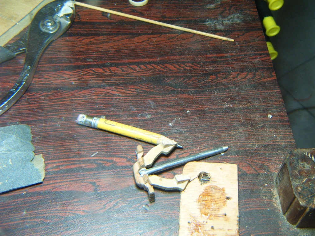

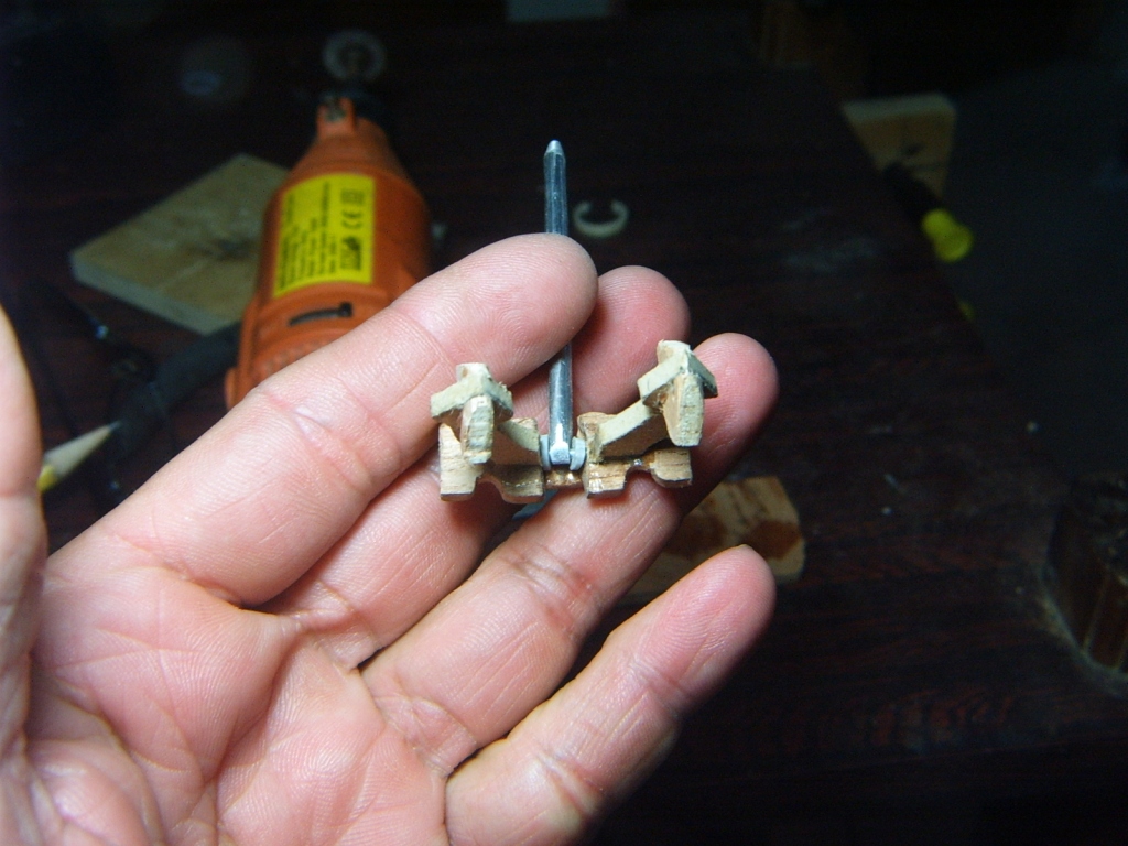

se me olvidaba, gracias Carlos y manolo por vuestro comentarios, y Luis menos mal me estas colaborando con la sugerencia, ya que conoces el hidria aljibe, si ves por amonagas (club) al profe araola, dile que le mandaron saludos sus alumnos del hidria, que tiene tiempo que no visita a los estudiantes para jalarle las orejas y corregirlos, je je je, falta el viejito para que pelee je je je.......
seguimos con mas del anclas, cada foto tiene una vista diferente...
:wink: :wink:

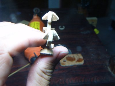

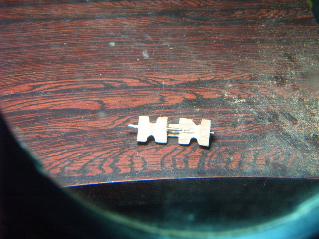

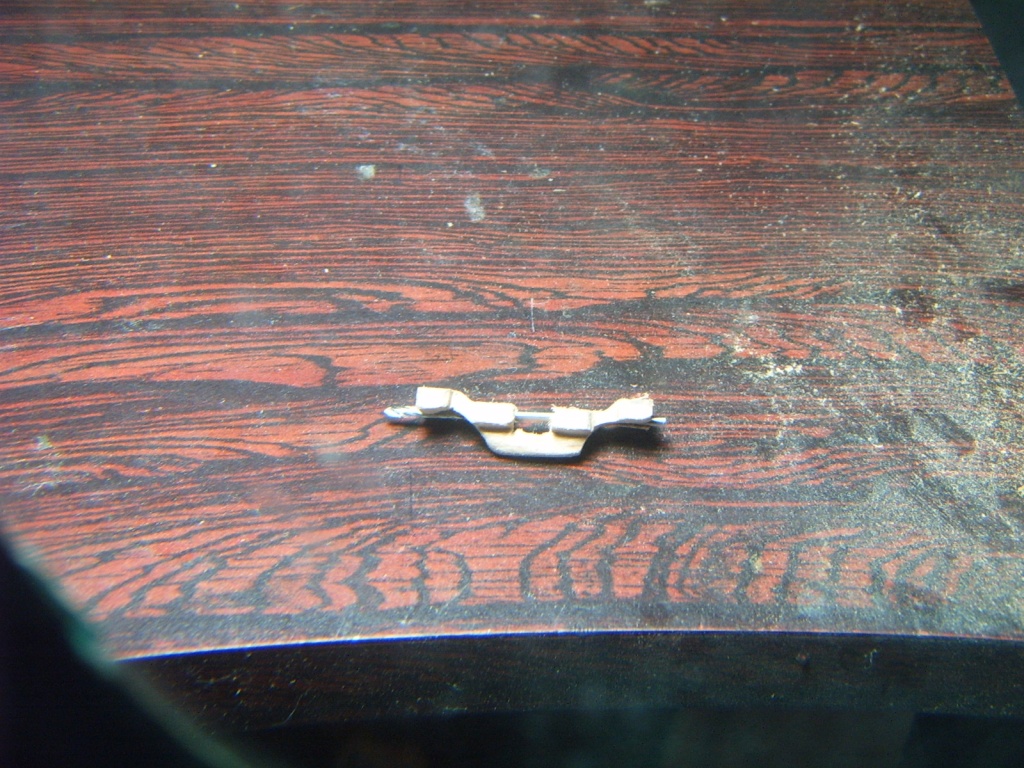

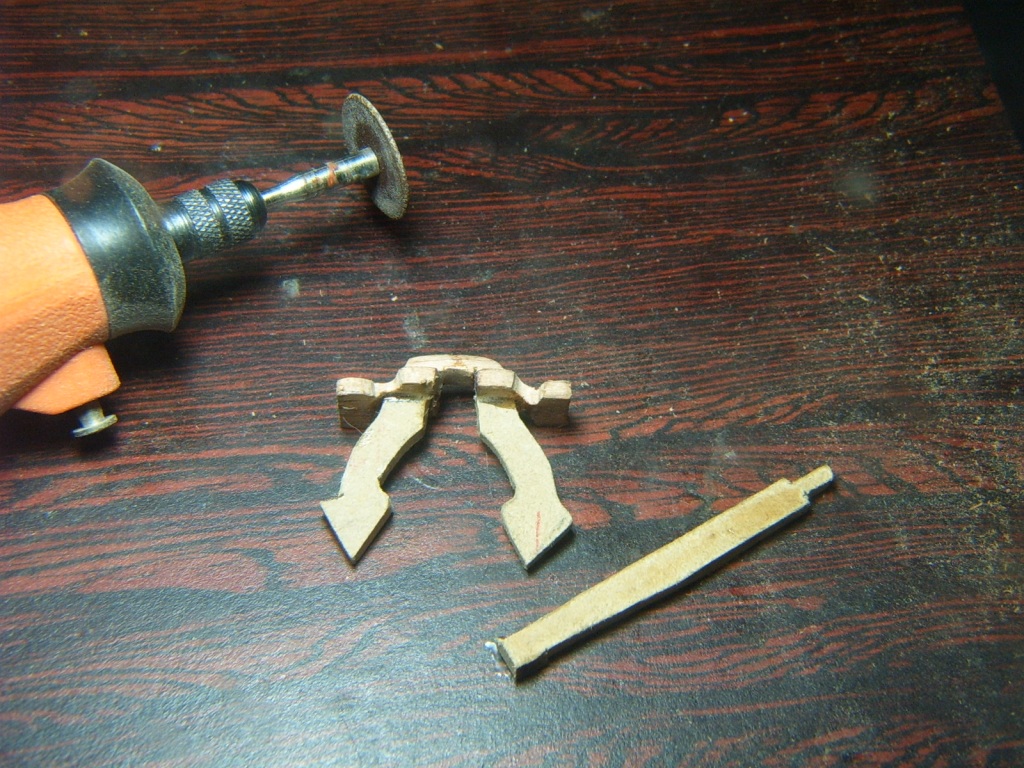

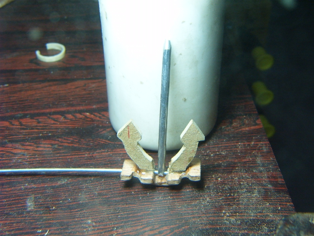

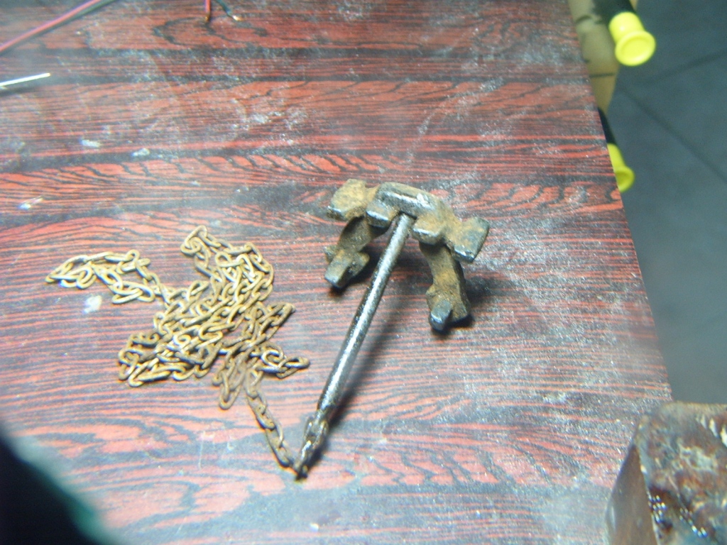

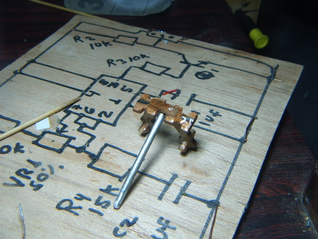

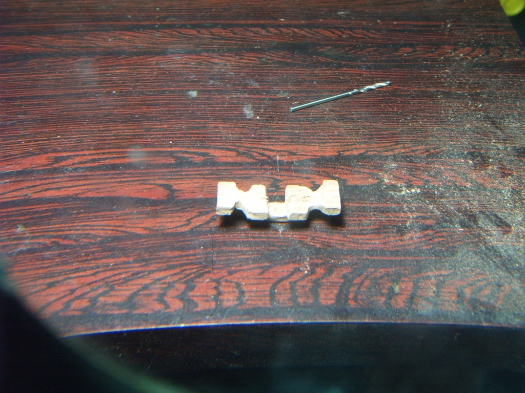

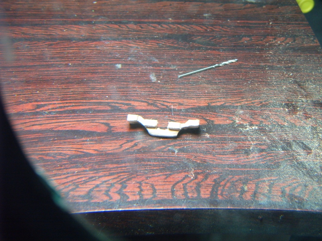

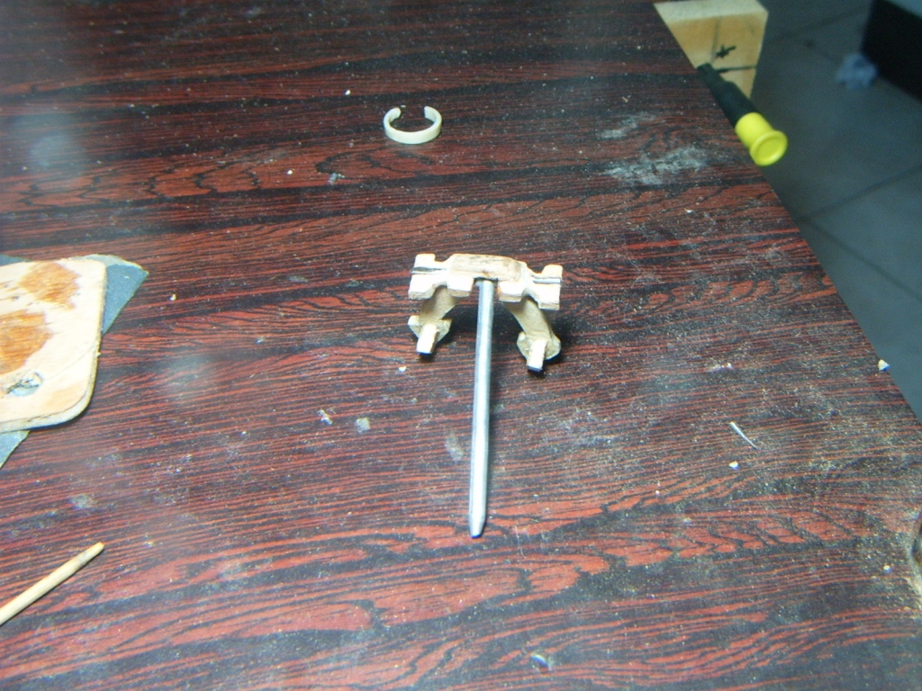

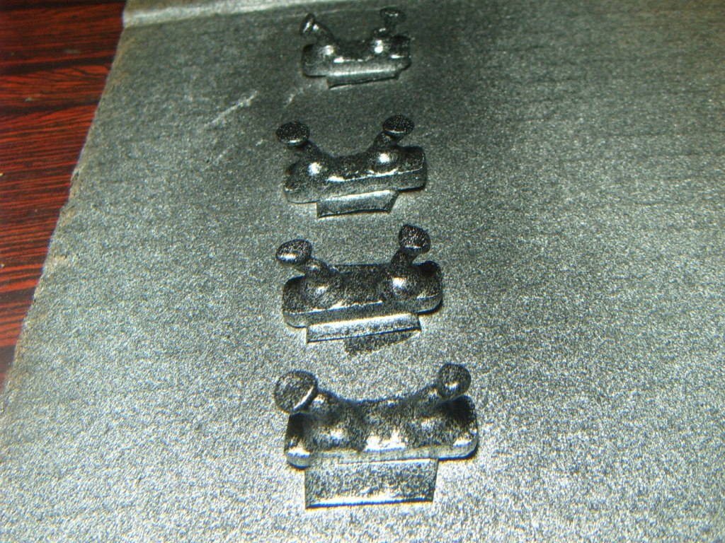

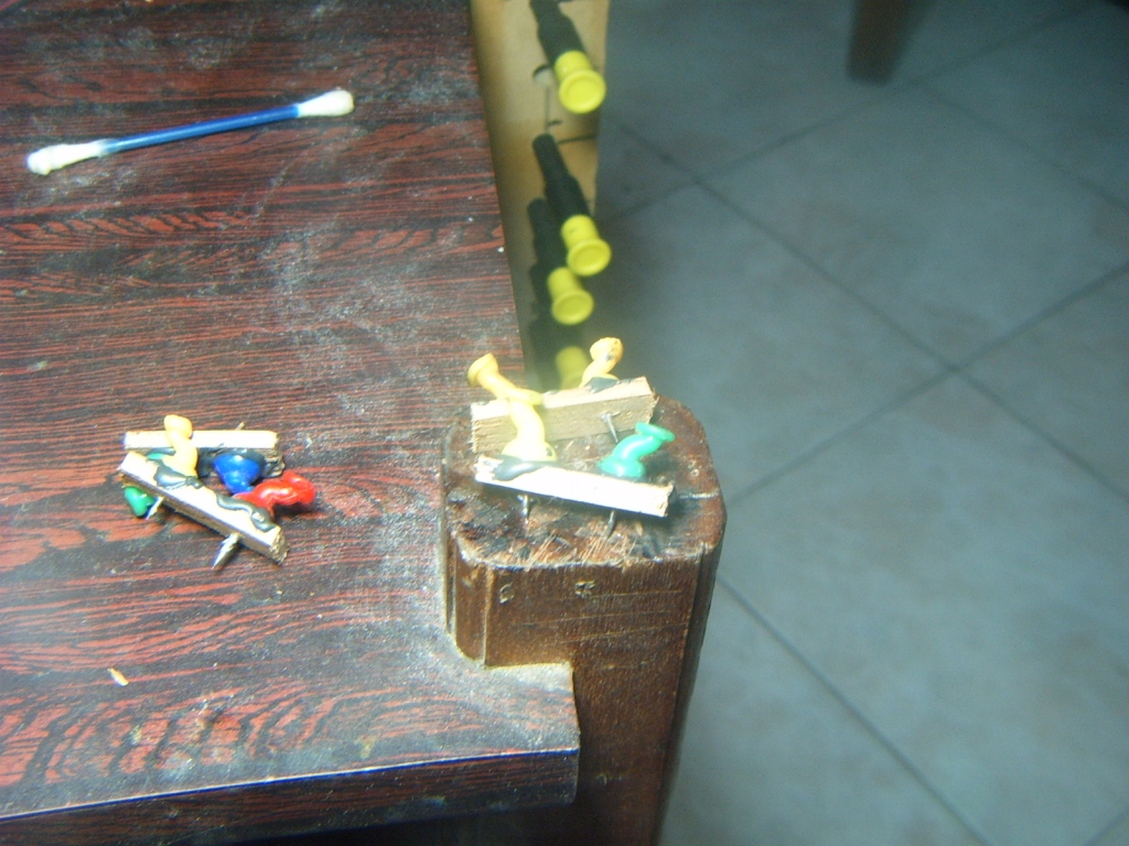

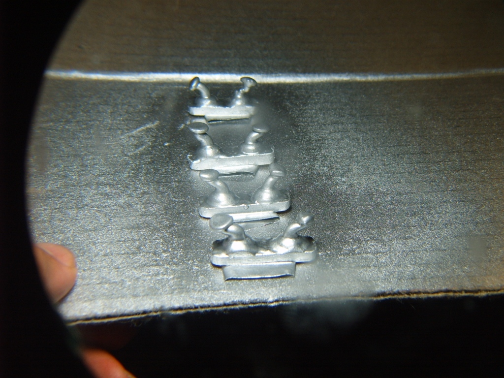

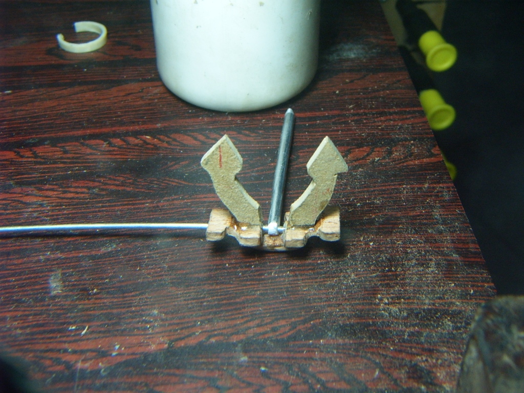

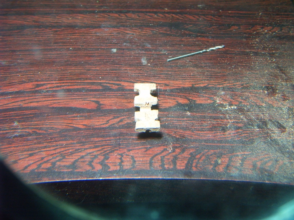

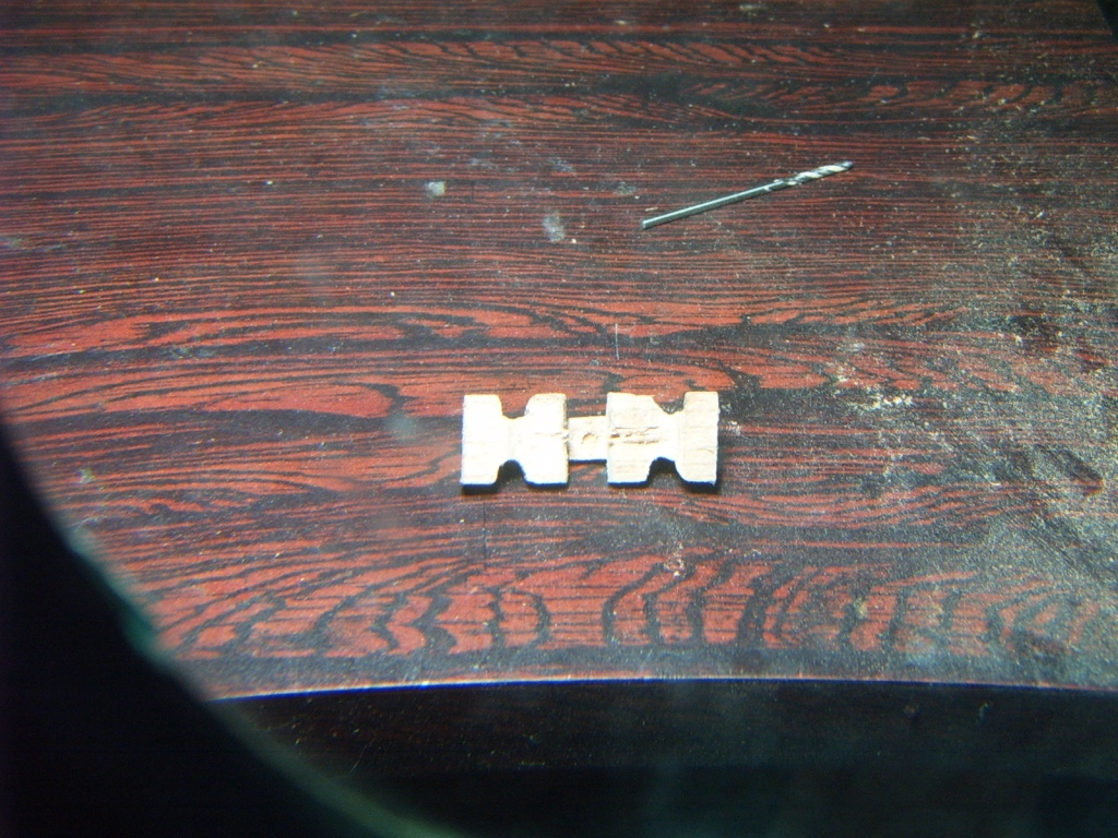

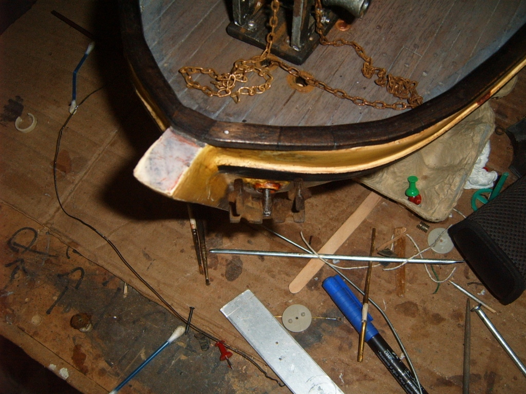

teneis que ver bien se que son muchas fotos, pero cada foto explica algo, por ejemplo en esta parte luego de tallar la base en el madero, la perforamos para meter el trozo de alambre que sostendra el tubito de la ancla a la base (no se nombre ahora), y entre el tubo y el alambre, hay una arandela de plastico (tubo de lapicero) haciendo de buje, para que la piezas al unir no quede con tanto juego...
:wink: :wink: :wink:

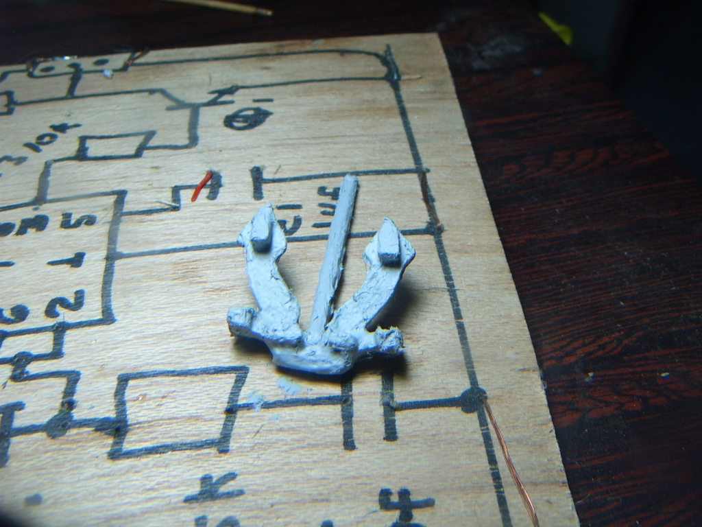

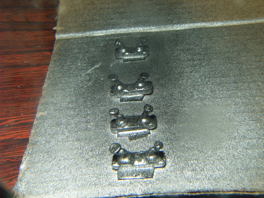

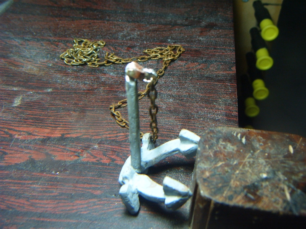

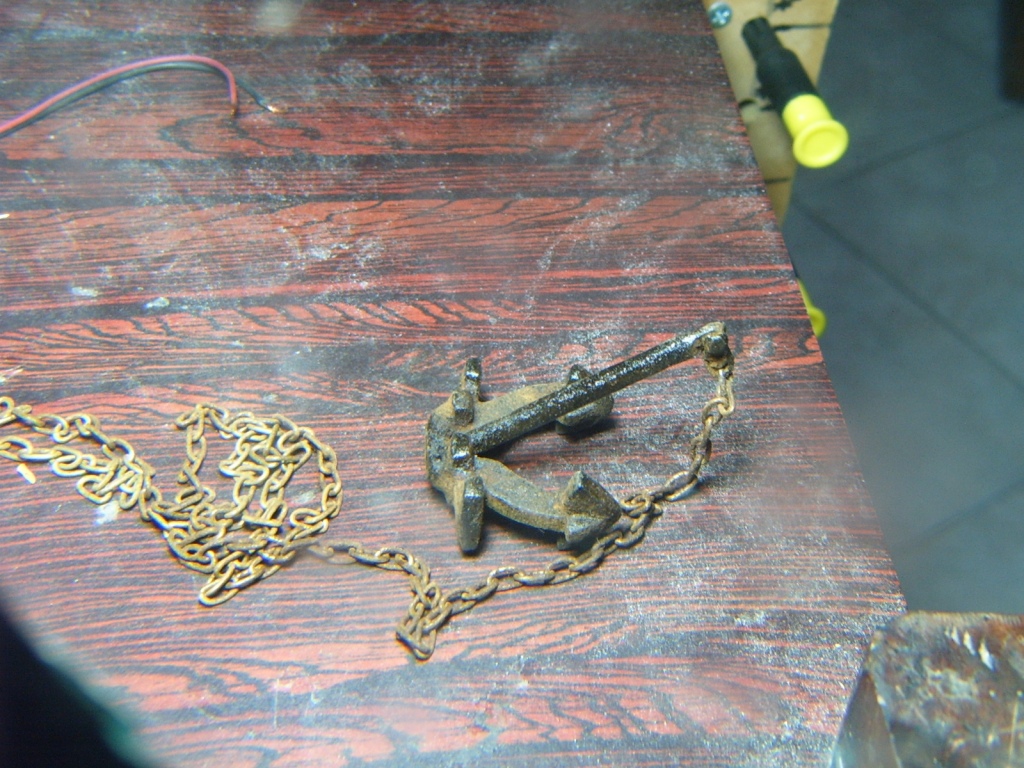

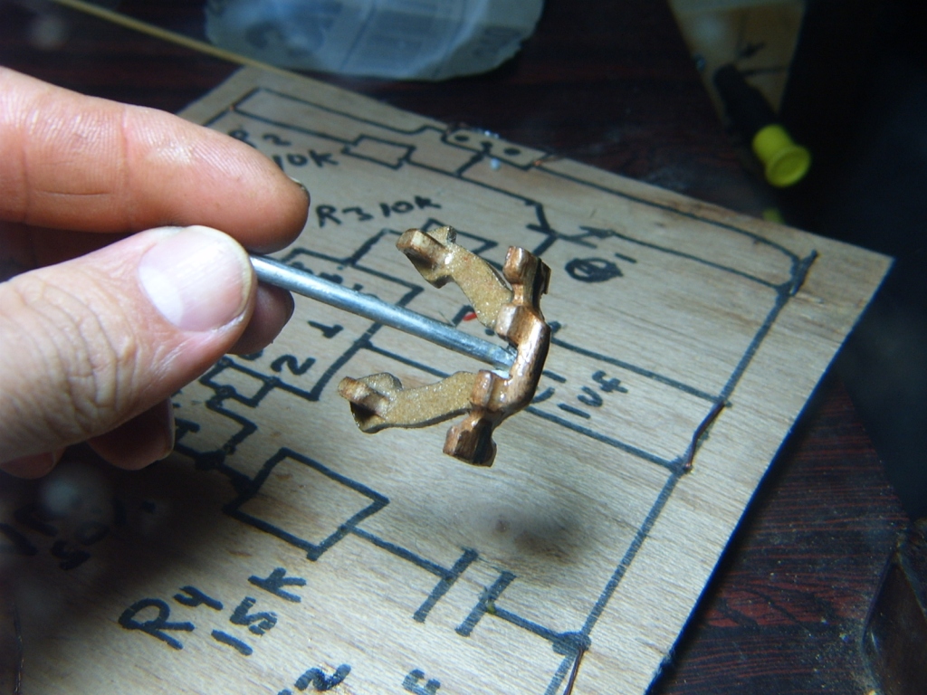

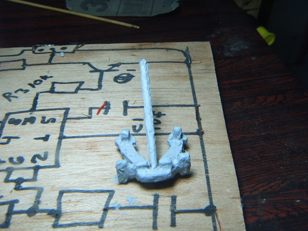

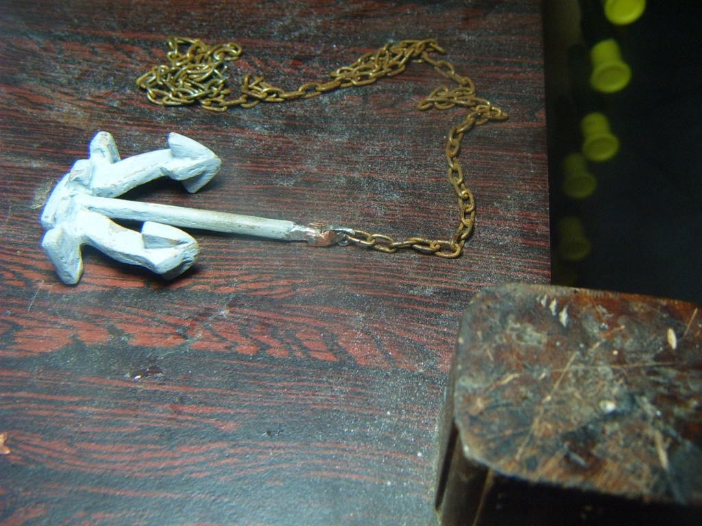

aqui le aplique epoxi con pincel a toda la pieza, deje secar y aplique fondo acrilico de alto relleno, dejare secar toda la noche y mañana lijare y estara lista de pintar....
nota: antes del fondo aplique sobre la madera sellador para madera... para darle mas dureza...

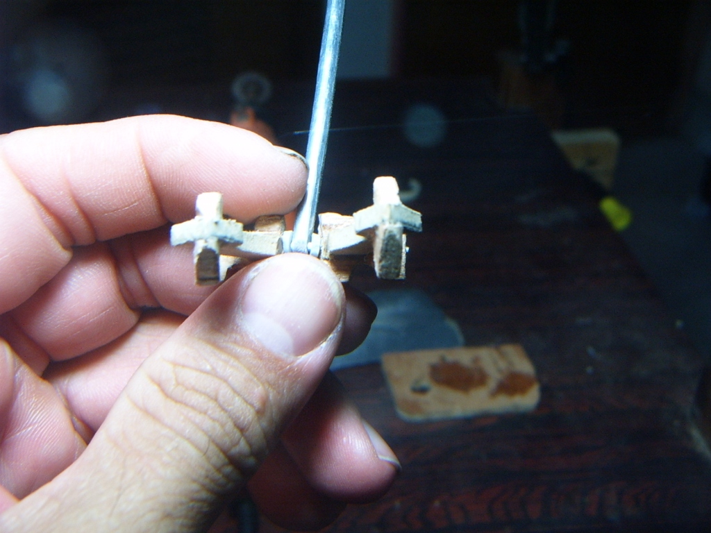

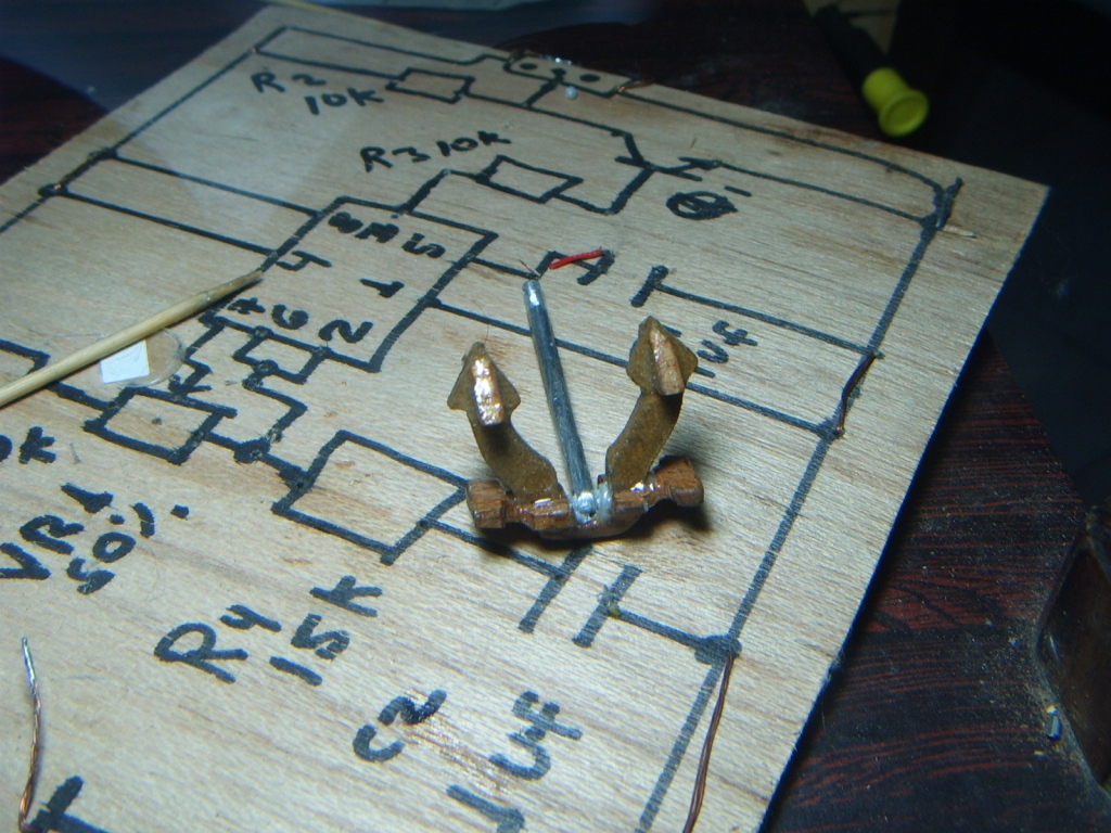

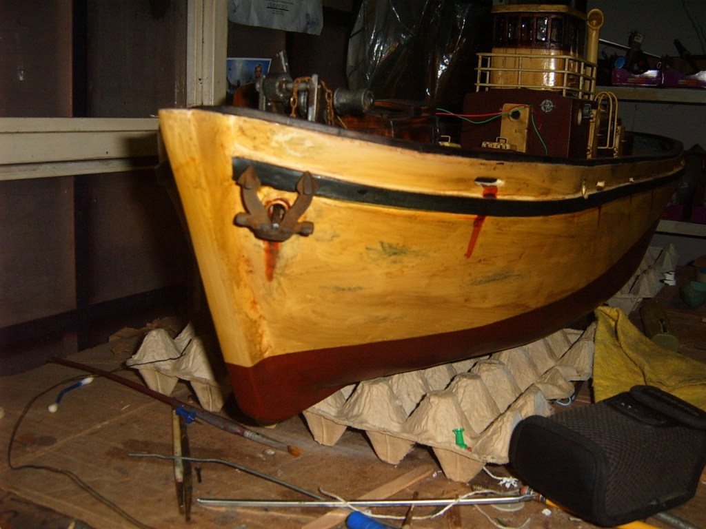

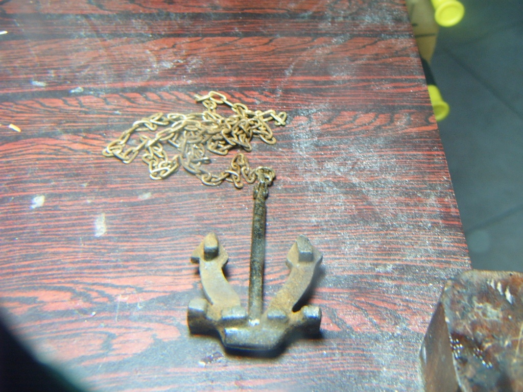

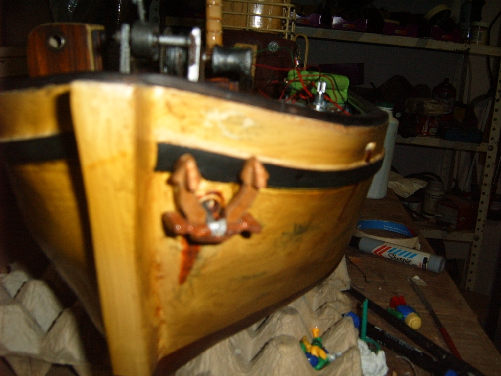

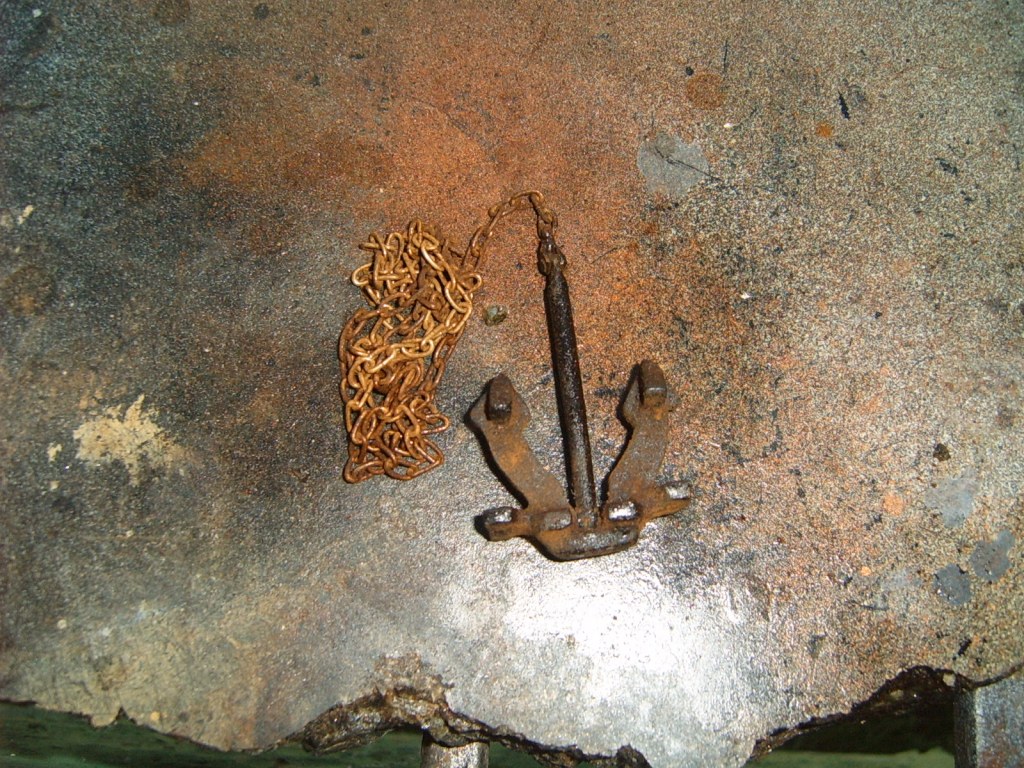

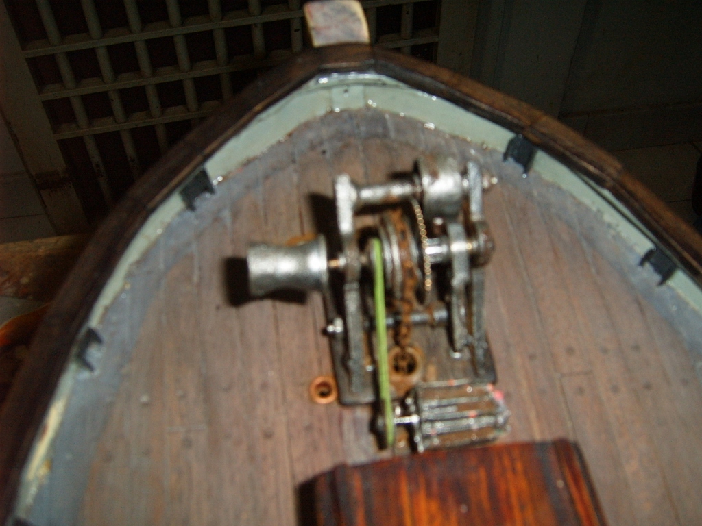

ancla terminada....

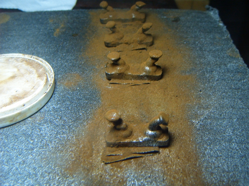

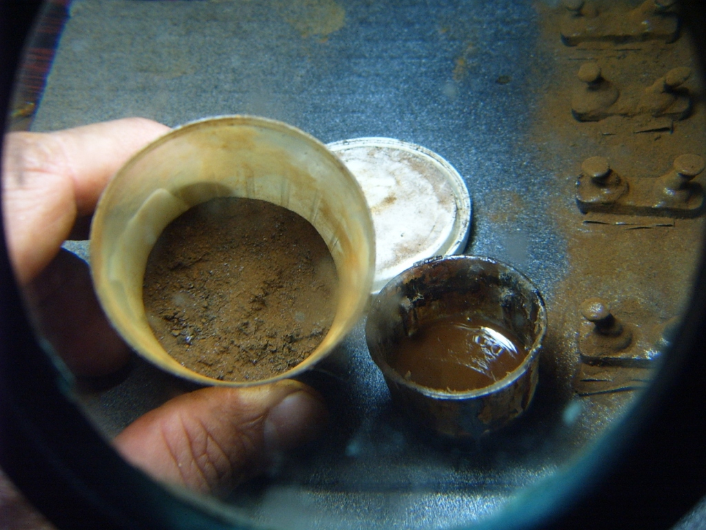

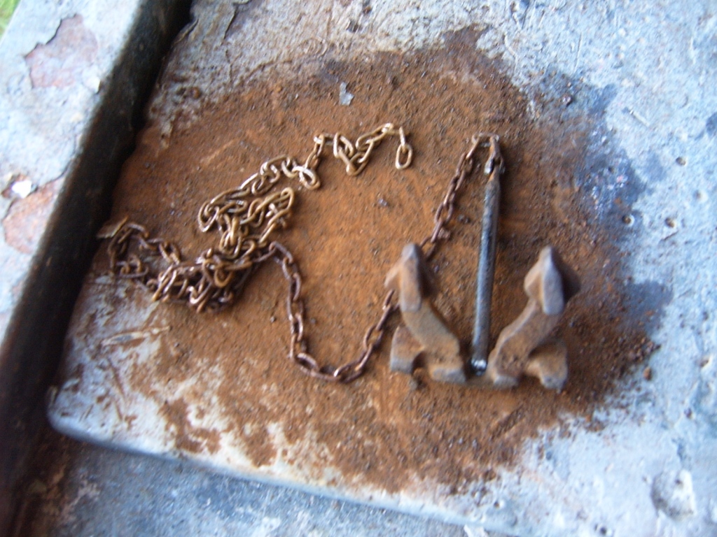

hola gerardo. :shock: que es ese polvillo.te sigo compi, saludos manolo:wink:

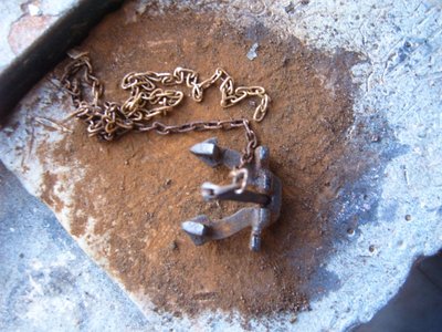

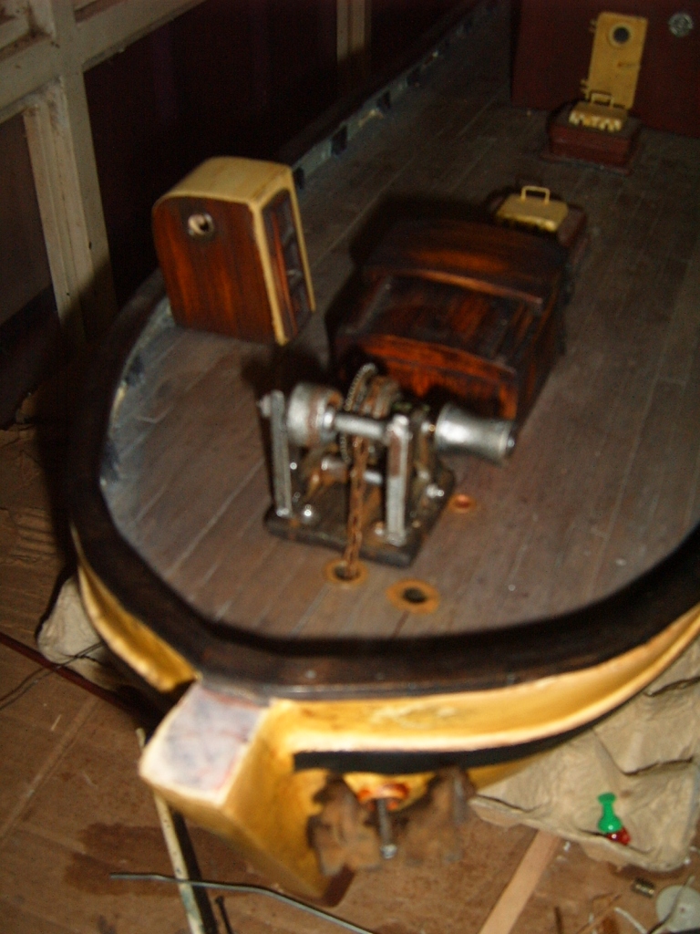

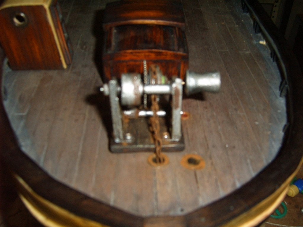

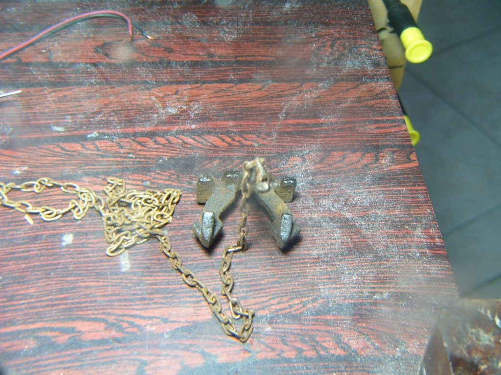

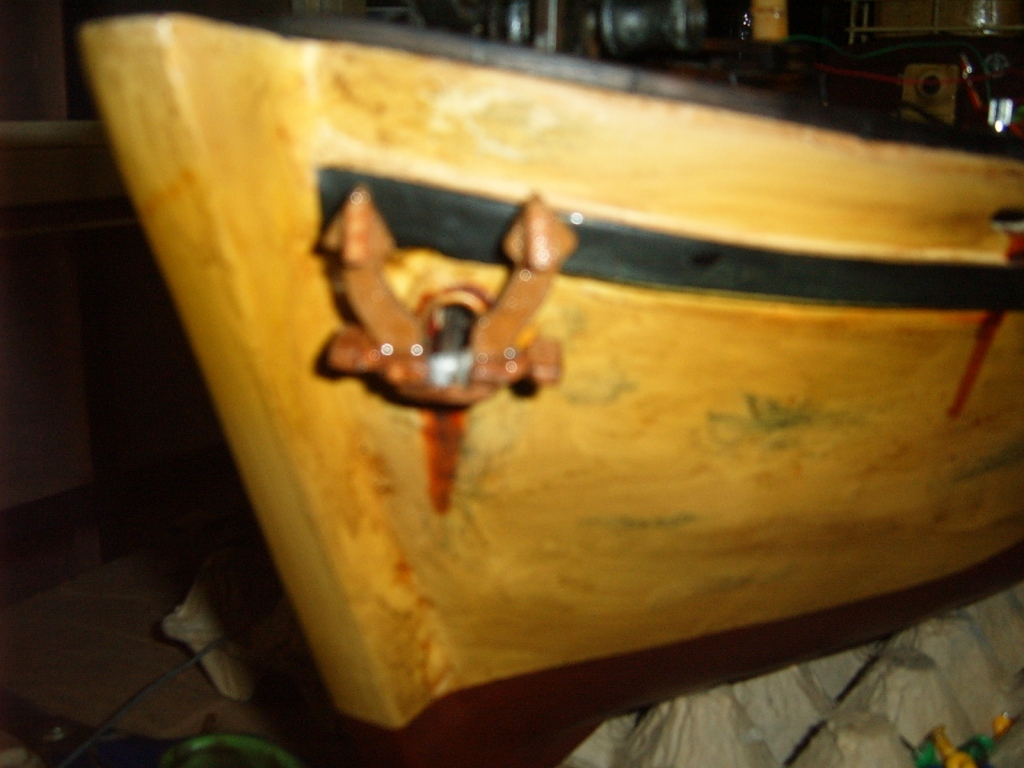

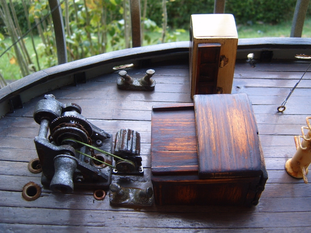

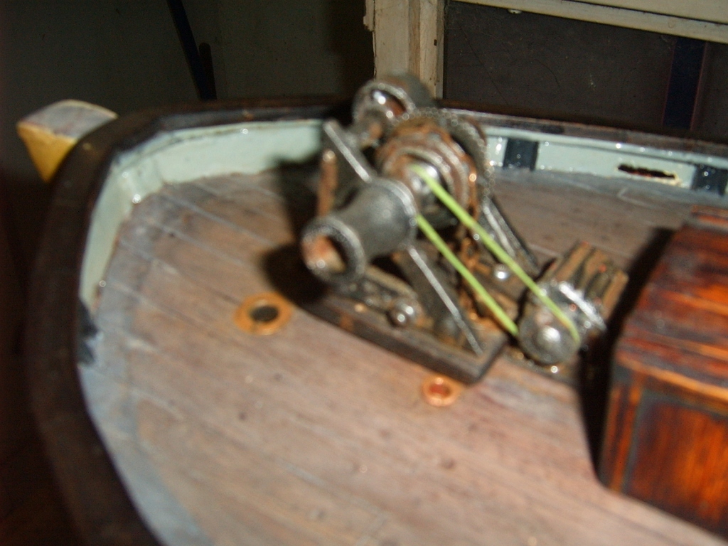

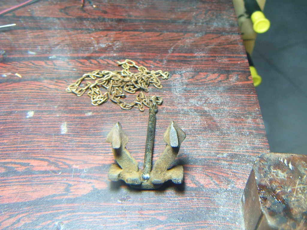

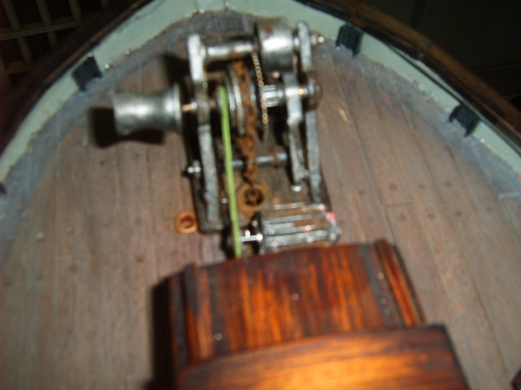

bueno amigos, la maquinilla y el ancla y la cadena estan listas, tan solo me falta conectar la parte electrica y ya, eso sera mas adelante cuando tenga la emisora, ..
Saludos.. :wink: :wink: :wink:

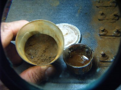

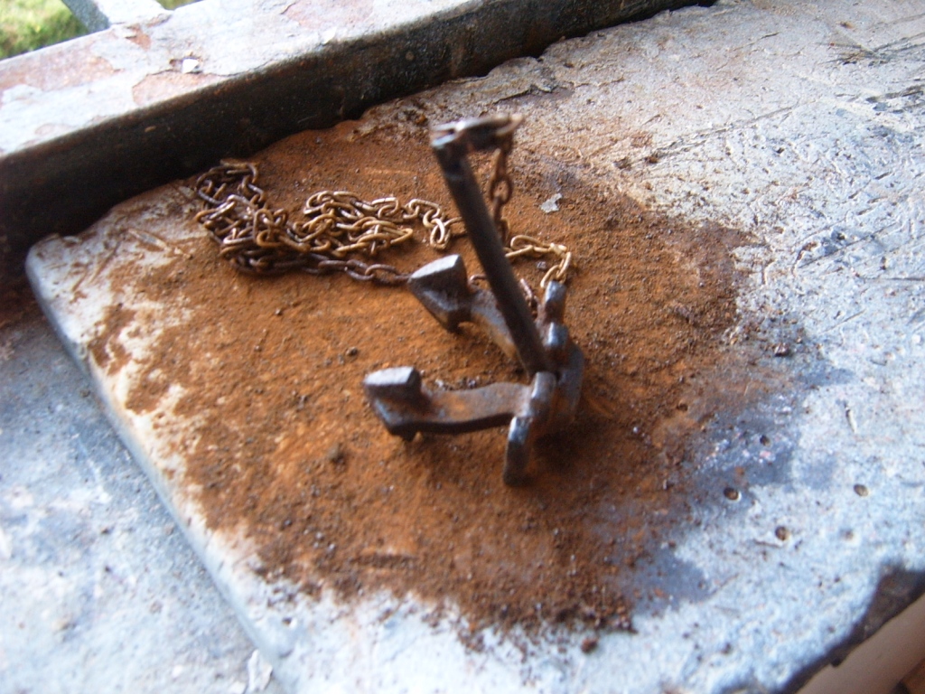

cabekos, con ellos te voy a decir MANUEL que es el polvo, de la pagina amiga nauticurso.com, hay una tecnica donde se mete dos brillos de olla, en vinagre y luego de humedecerlos se deja en un recipiente, Yo los deje al sol osea en la interperie, a los dias estan oxidados y se deshacen, fornando ese polvillo de oxido, se puede colar, lo que no he podido por falta de tiempo traducir la hoja (portugues) al español, y leer bien con que liquido se diluye el polvo, Yo estoy aplicandolo untando una mano de barnis, o poliuretano y al estar casi seco dejo caer el polvo y dejando secar con un pincel retiro el exceso, ese procedimiento lo podemos hacer hasta alcanzar el color o oxido que querramos...
