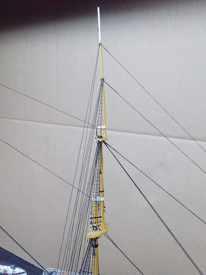

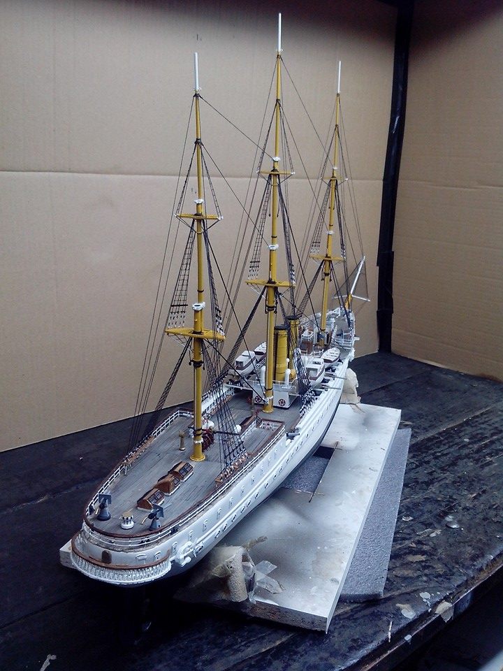

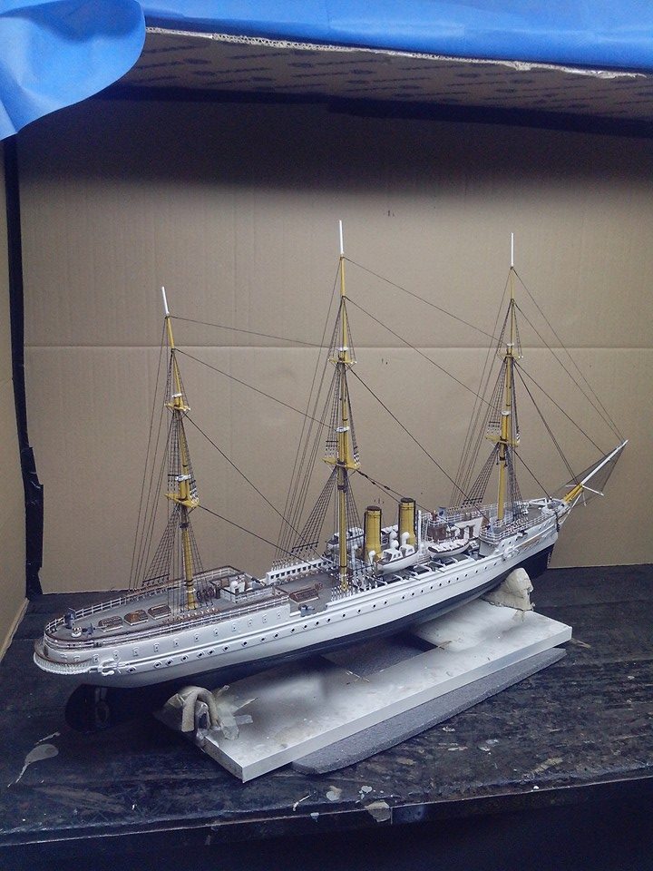

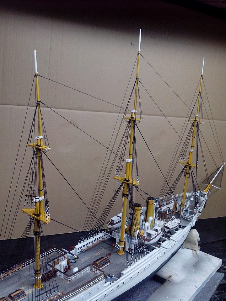

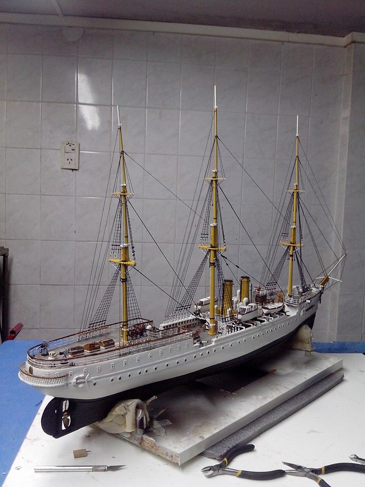

De a poco la jarcia firme de la Sarmiento se va terminando, completa la jarcia firme de masteleros y faltando solo los 2 estays de mastelerillos del mayor (sobrejuanete) y mesana (sobreperico), ya que el trinquete esta finalizado.

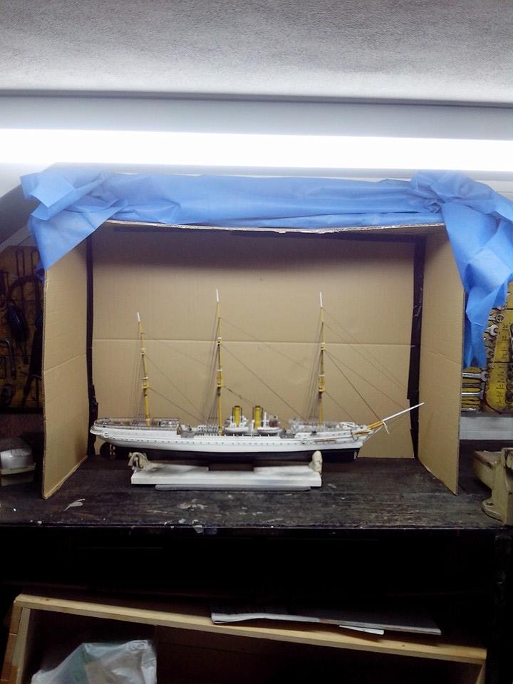

Tambien en estos dias que pasaron aproveche para fabricar la vitrina protectora para cuidar al modelo del polvo y los golpes ya que aun le queda bastante trabajo por delante.
Queria dejarle unas fotos para ver como esta quedando la jarcia firme, antes de ultimar un par de detalles y pasar a la movil :?

Vitrina?????? :shock: :shock: :shock: :shock: :shock: :shock:

Mati, esta quedando espectacular, esos palos se están vistiendo de fiesta (por la elegancia que le esta dando) 8) Te voy a pedir después que me cuentes un poco mas sobre el o los hilos que estas usando, creo recordar que habías contado que usa de poliamida. Donde los conseguiste, marca, si ya vienen colchados, si se estiran o se enojen dependiendo de las condiciones en Buenos Aires, si despeluzan, y que resultado te esta dando.
Y lo de la vitrina ? también para proteger de la vista jajaja.

Gracias compañeros por sus comentarios, me da mucha alegría que les guste el trabajo.
Paso a explicar primero lo de la vitrina, que como les decía es provisoria para poder resguardar el modelo hasta su finalización, luego esta será de vidrio para tal como lo hice con el Hespérides.
Sucedía que luego de colocar los palos machos, ya no había quedado cubierto el modelo y se me ocurrió la idea con un poco de cartón que tenia en mi casa. Cumple perfectamente con la función de guardar el buque.

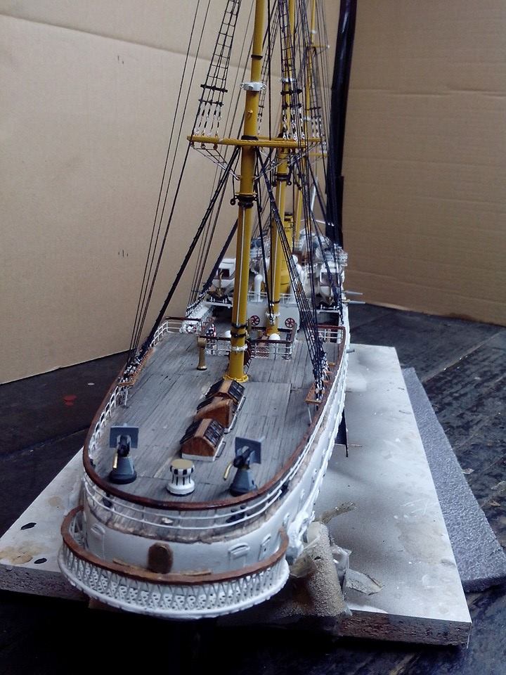

Lo del tema de las cubiertas, ya lo había mencionado, pero es balsa, teñida con una mezcla de pintura sintética negra y thinner, luego una vez seco, repase con un poco de lija en los lugares de transito.
El tema de los cabos, como te había contado Ale, son 4 menas distintas, que dado que contaba con una tabla con los porcentajes según la mena mas grande (obenques y estays del mayor), pensé en 4 tipos de cabos que sean el 25,50,75 y 100% respectivamente.
Estos son de poliamida, están encerados con cera para madera (soluciona bastante el tema de la pelusa) y luego tensados manualmente (no los hice de alambre por la razón que vimos en los modelos del MNT). Seguramente variara un poco la longitud según la temperatura, pero no creo que se aflojen demasiado. Ese es un problema para un modelo con una escala que no permite hacer los tensores funcionales.
Espero en la próxima entrega terminar con la jarcia fija, para realizar algunos detalles antes de empezar con la jarcia móvil.

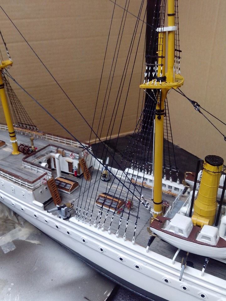

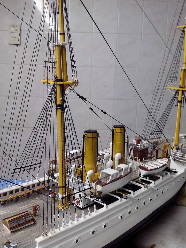

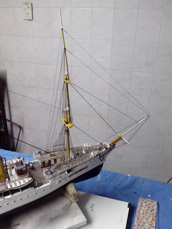

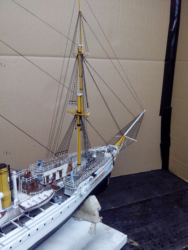

He finalizado los últimos trabajos de la jarcia fija del barco, a falta de algunos detalles como los vertellos y las cornamusas, que veré cuando las realizaré.

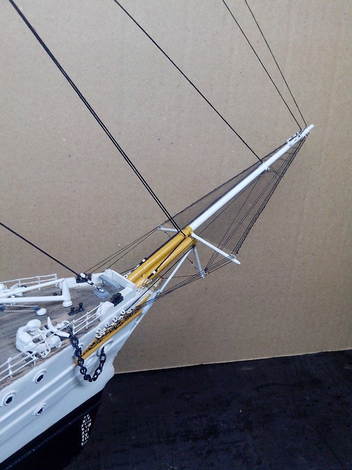

A la vez que ir estudiando la jarcia movil y sus maniobras, estuve realizando otros detalles como la red del bauprés y en este momento terminando las protecciones de las cofas.
Todos los trabajos con los cabos en los 3 palos fueron finalizados, teniendo aun que colocar los aparejos de estrellera.
Espero que las fotos sean de su agrado y nos encontraremos prontamente con futuros avances.

Muy Bueno!! Matias con que elemento realisaste la red del baupres? gasa? tela mosquitera?

Alex, la red esta hecha con tul negro, de esos que se usan para los vestidos, ya que el tamaño entre agujero y agujero se acercaba mas que la tela de gasa, que fue la primer opcion que habia pensado. Luego se remata cosiendola con vueltas alrededor del cabo exterior del baupres (perdon no conozco el nombre tecnico). Tambien se podria haber hecho el metodo de Ramon en su SG, de hacer la red con alfileres, pero se me iba a ir de escala ya que esto es 1:78.
Los detalles faltan muchos aun, justo estos dias voy a estar haciendo un par antes de empezar con las vergas.
Ya estaremos mostrando mas avances.
