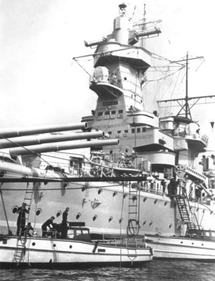

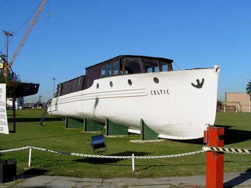

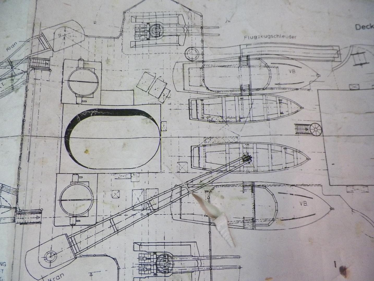

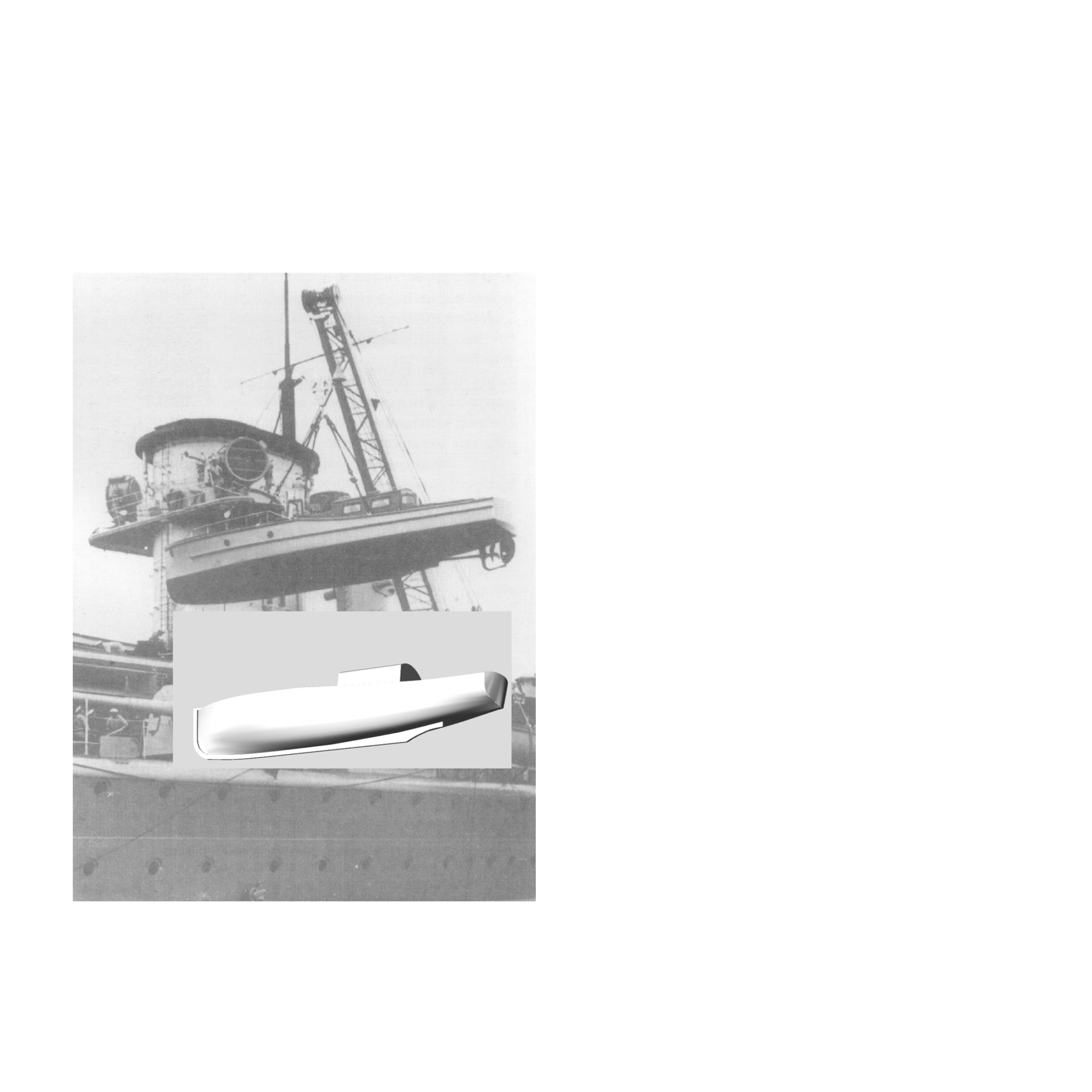

- Y ESTA FOTO ME LLAMO MUCHO LA ATENCION, SEGUN DICE EL ENUNCIADO SE TRATA DE UNA LANCHA DEL SPEE QUE SE ENCUENTRA EN EL PUERTO DE BUENOS AIRES, ESTA MUY SERCA DE DONDE VIVO ASI QUE PODRIA VERLA PERSONALMENTE, PERO TENIA ENTENDIDO QUE SOLO HABIA UNA EN EL MUSEO DEL TIGRE Y QUE ESTA DESPUES DE ESTAR EXPUESTA DURANTE AÑOS A LA INTEMPERIE SE DETERIORO MUCHISIMO Y LA TERMINARON USANDO COMO LEÑA PARA UN ASADO, ESO ME LO CONTO UN OPERARIO DEL CLUB NAUTICO DEL MUSEO, DONDE UN AMIGO GUARDA SU LANCHA. (SI ES VERDAD ES PARA MATARLOS). LA FOTO DICE ASI: CELTIC - allegedly a boat of the German WWII Battleship "ADMIRAL GRAF SPEE" at Tandanor Shipyard. Y LA DIRECCION DE DONDE LA SAQUE ES ESTA: http://www.panoramio.com/photo/16168355

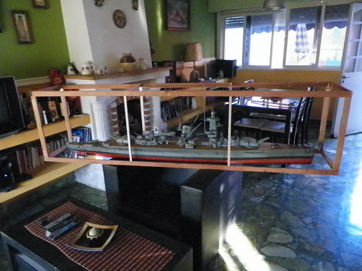

No avence nada en el modelo porque me puse a fabricarle una vitrina improvisada para que la tierra no me lo arruine hasta que finalice la construccion.
Lo de la vitrina lo puse en otro hilo porque me parecio una buena idea para compartir. Aca lo tienen por si lo quieren ver: http://www.modelismonaval.com/foro/view ... 15&t=11861" onclick="window.open(this.href);return false;

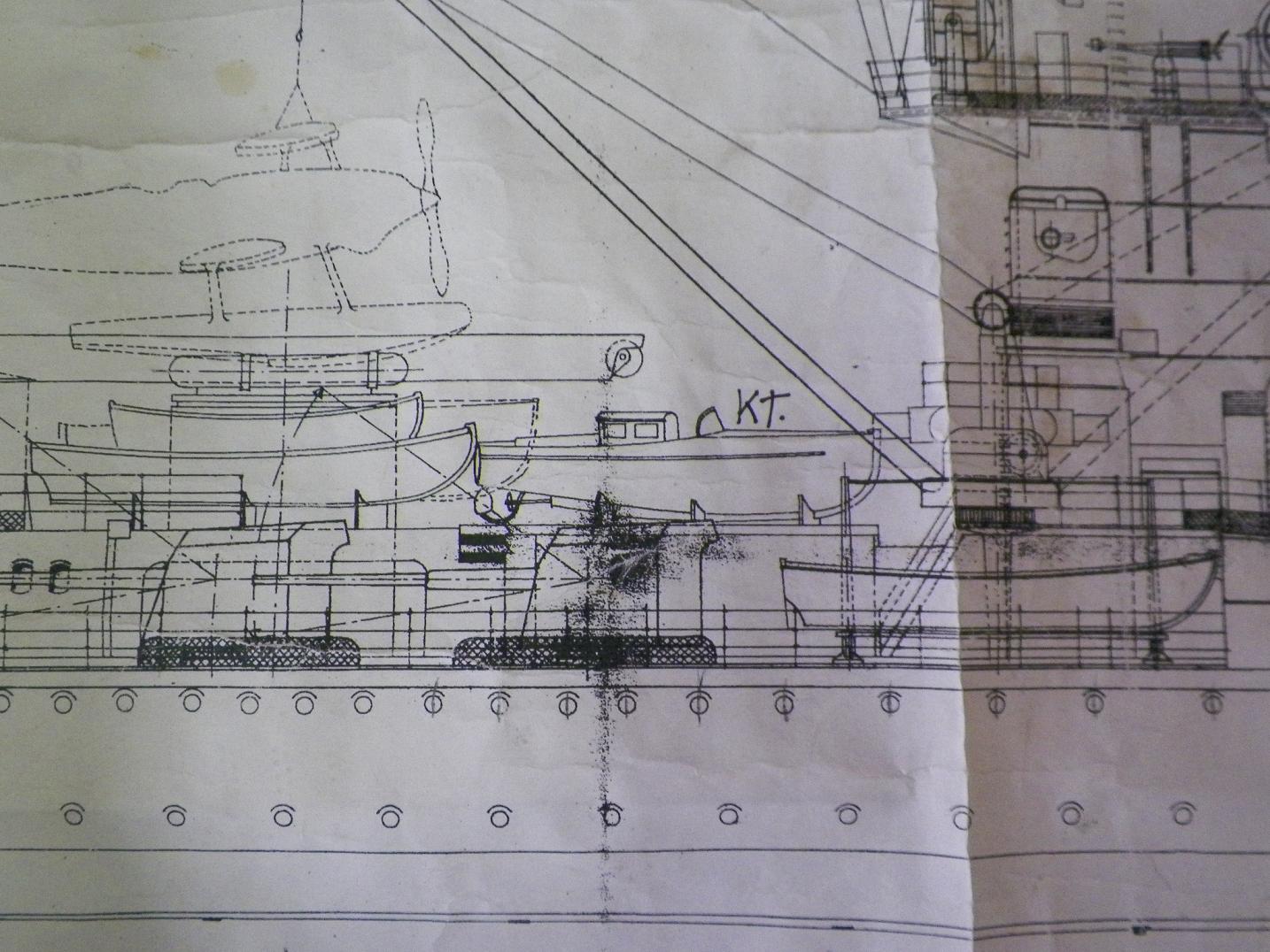

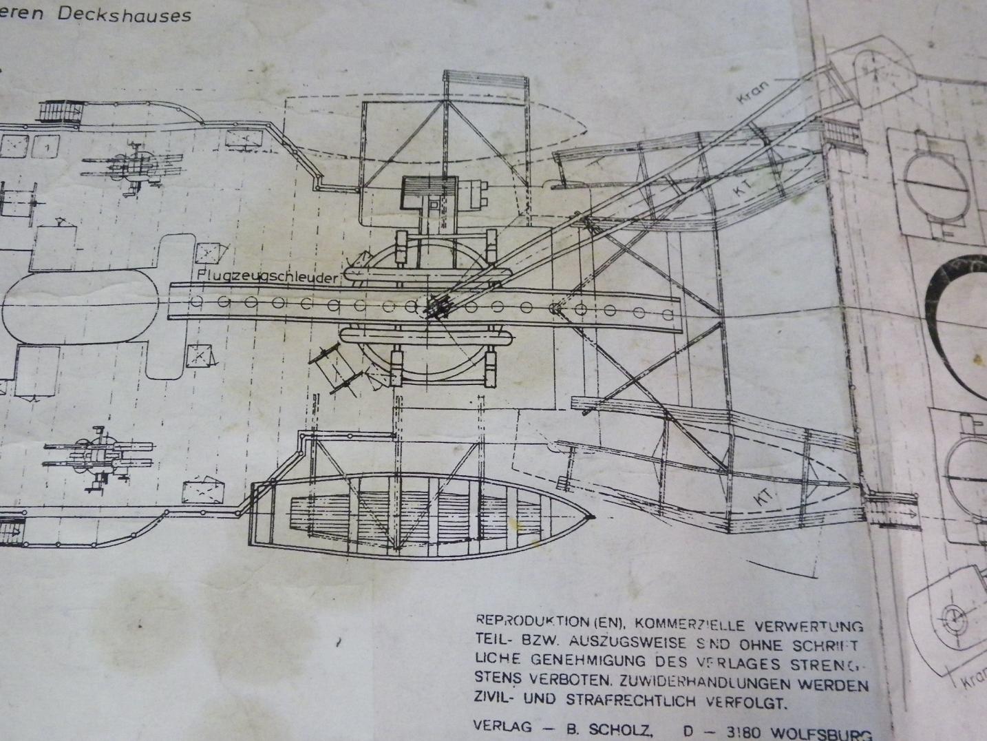

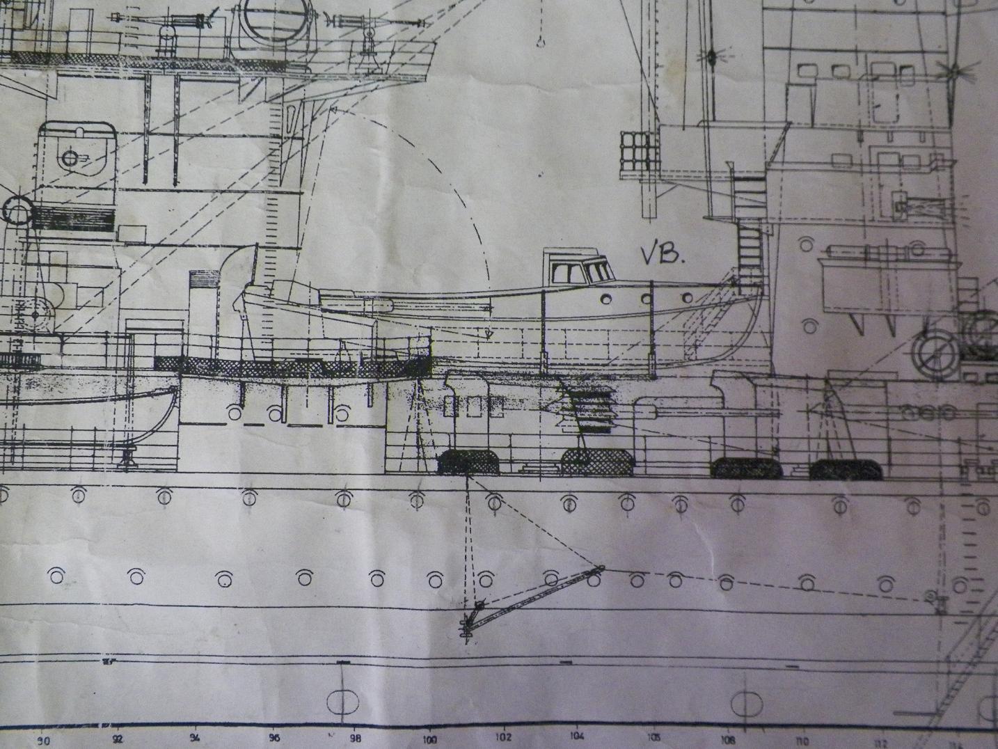

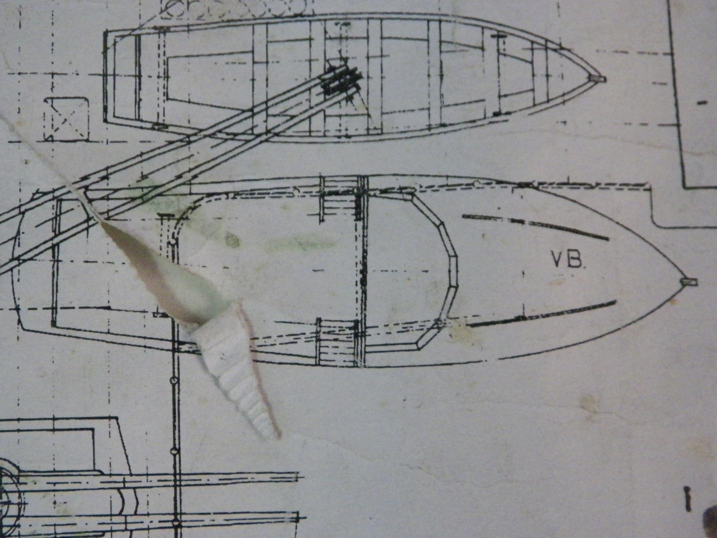

Volviendo al asunto de los planos les dejo estas fotos de los mismos (son los planos que uso para construir el modelo) para que puedan ver de los datos de que dispongo en referencia a los planos.
Hasta la proxima. saludos.
Ante todo muchisimas gracias a los compañeros que me estan haciendo aportes a este asunto via mail o mensajes privados.
Le comento a Gab que he recibido los nuevos mails con los archivos pdf de los manuales del bismarck, muchas gracias muy buen aporte y documentacion detallada.
Ya voy teniendo mas datos para hacer las embarcaciones auxiliares pero todavia no me decido por la tecnica a emplear ya que no dispongo de planos de lineas de agua ni cuadernas, seguramente tendre que dibujarlos yo mismo sobre los planos que coloco Javier.

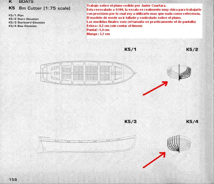

Volviendo al tema de los botes me decidi finalmente trabajar sobre los planos enviados por Luis pertenecientes al Bismarck, de modo que use el mismo metodo que use en el avion Arado 196 para bajar la escala, en la pantalla del PC. Tambien estuve trabajado un poco el tema de las cuadernas con el Paint de Windows.
Les dejo el plano por el momento.

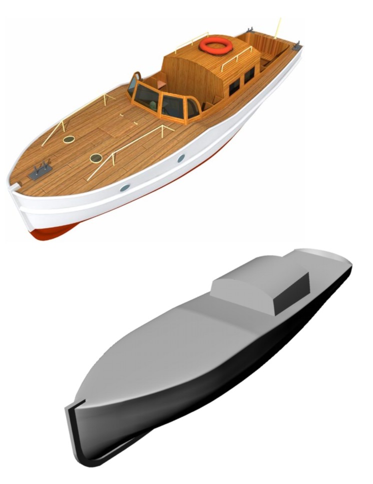

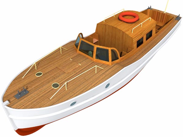

saludos sr axel_weller ante todo disculpas por el anterior msj en mayuscula fue por desconocimiento ,en este le quiero dejar una consulta .
en cuanto al dibujo del tablado de cubierta veo que lo ha realizado con un desfase como de serrucho y los dibujos que cuento es a media tabla. es realmente asi ? tiene la info de las medidas originales? .
en cuanto a los planos de los botes auxiliares tengo un poco de conocimiento en programas de diseño( rinoceros, autocad, coreldraw) no la gran cosa pero me defiendo para hacer los planos. estuve dibujando el 3d del auxiliar k2 adjunto las imagenes con los render para ponerlo a su consideracion , si ve que esta ok en esa base saco las cuadernas y lineas de agua. la medida que yo saque para una escala 1/100 de este bote es de 88mm siendo el original 8,80 metros eslora. aprovecho para saludarlo atte. miguelo[img][img][/img][/img]

Con respecto a la foto del entablillado de cubierta te comento que esa imagen no la hice yo, simplemente mostraba lo poco que pude encontrar en internet.
La verdad no puedo decir si era realmente así, algo parecido me figura en mis planos si te fijas en las fotos que puse.
También te comento que la escala de mi Spee es relativa, es decir no es una escala exacta, esta muy aproximada al 1:100 si te fijas en la imagen (bote a escala 1_100_1x6.JPG) arriba hago un pequeño comentario donde están las medidas y es muy similar a la que vos sacaste, por una décimas.
Ocurre que los planos originales que me mando un colega del foro eran demasiado chicos para el modelo que quería armar y los hice ampliar con un plotter, los originales ya eran foto copiados por lo cual no da una precisión exacta de 1:100
Las imagenes de render que hiciste son mas que interesantes veo que manejas muy bien el tema, si sacas el tema de cuadernas me interesaría para poder intentar otra técnica de armado con las lanchas que son mas grandes.

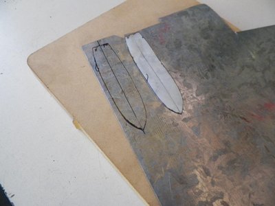

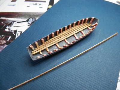

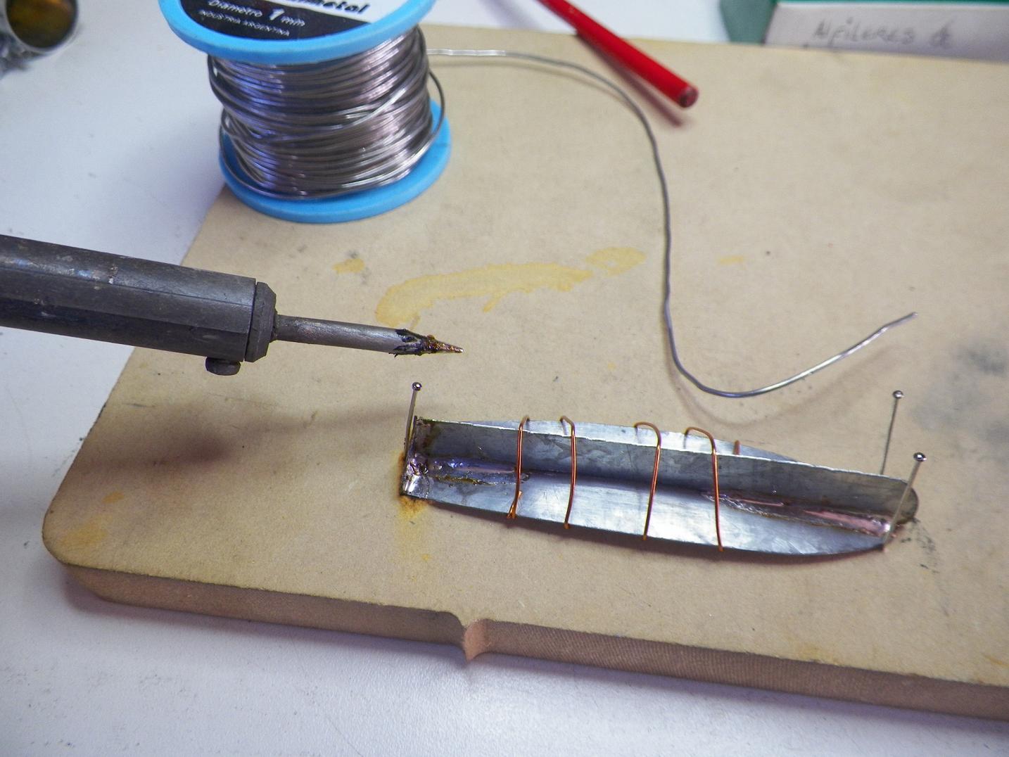

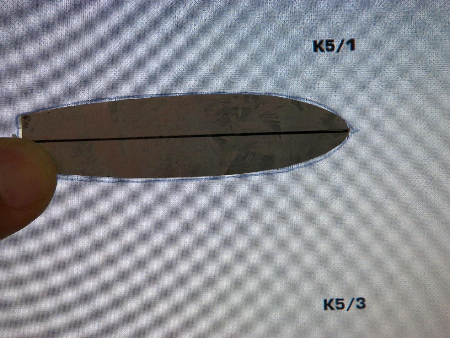

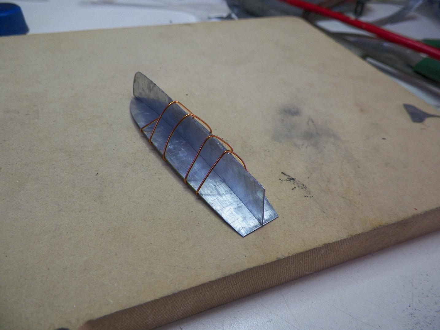

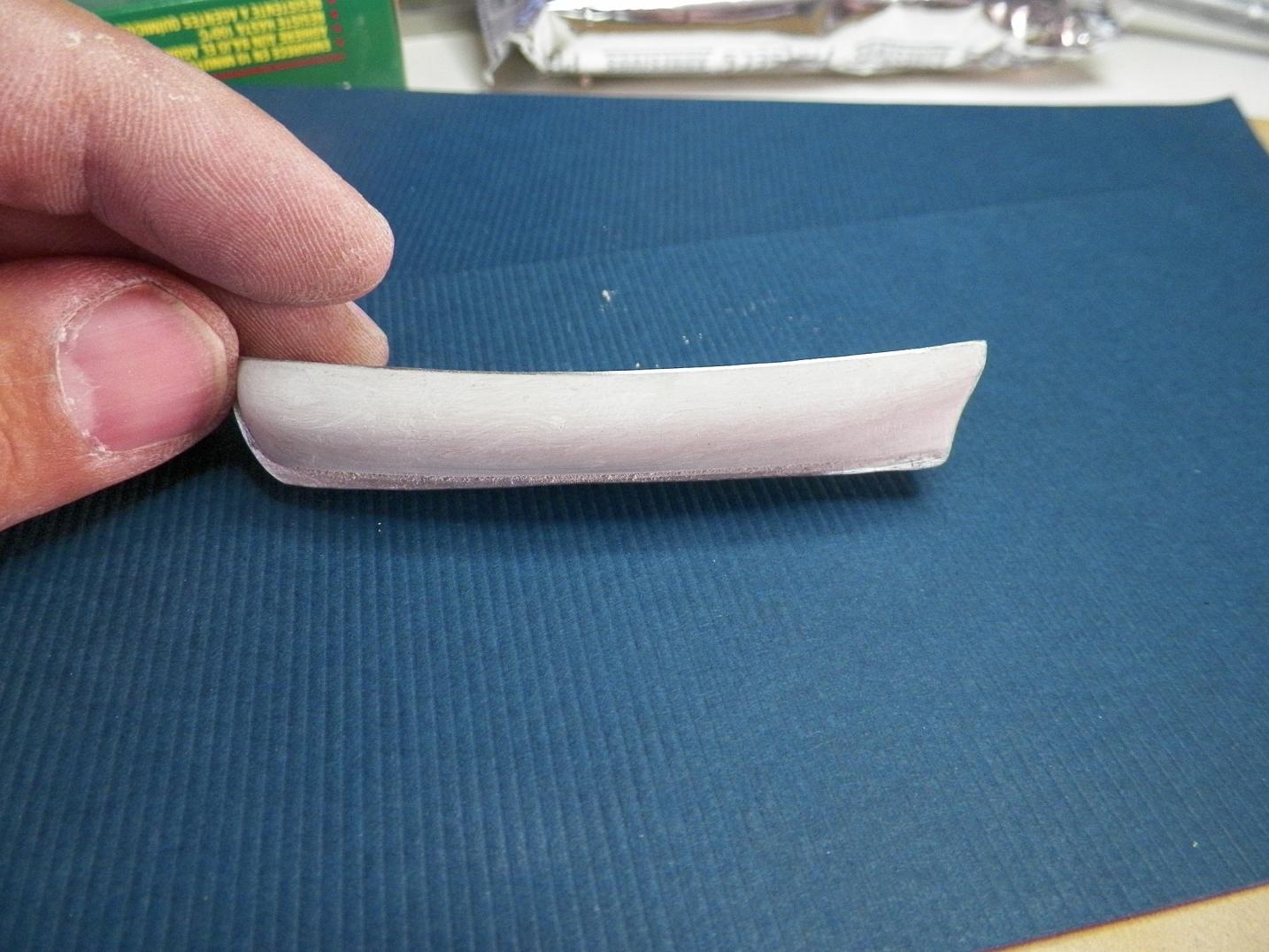

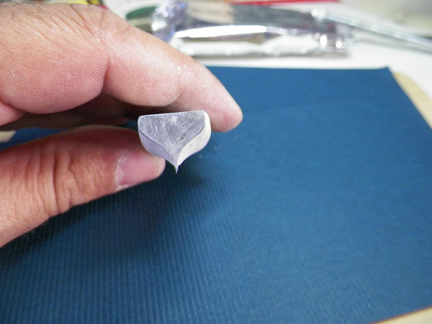

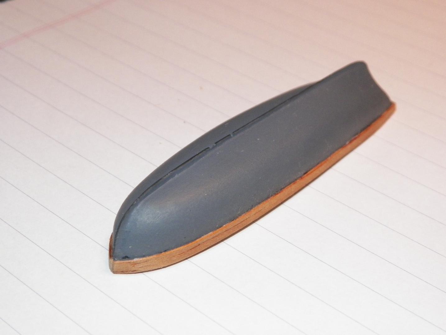

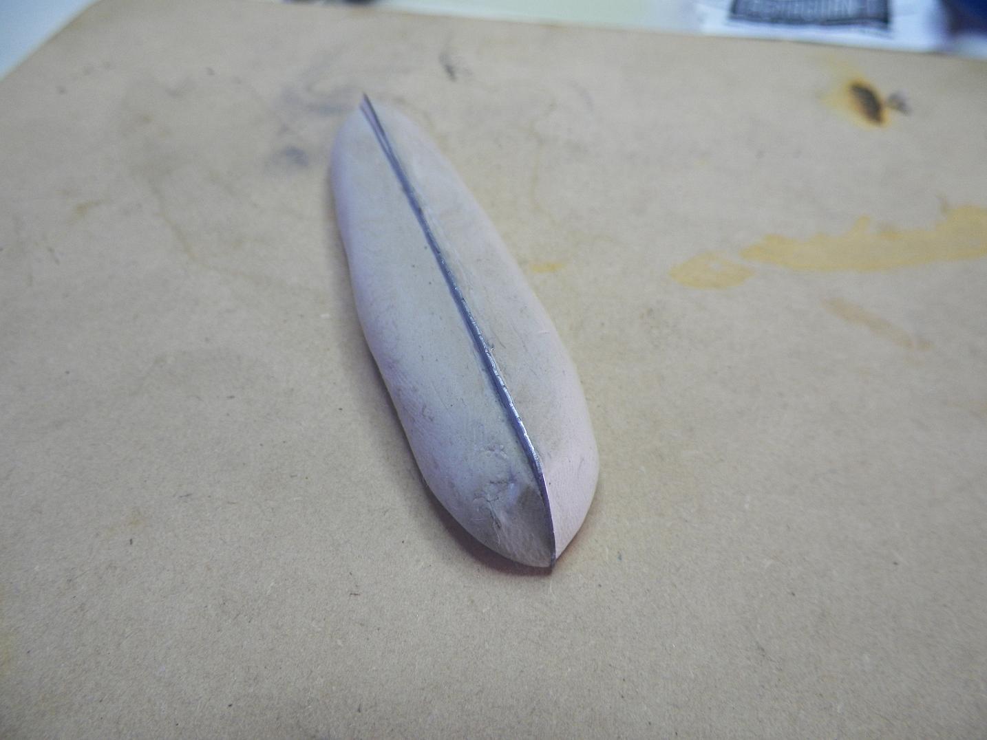

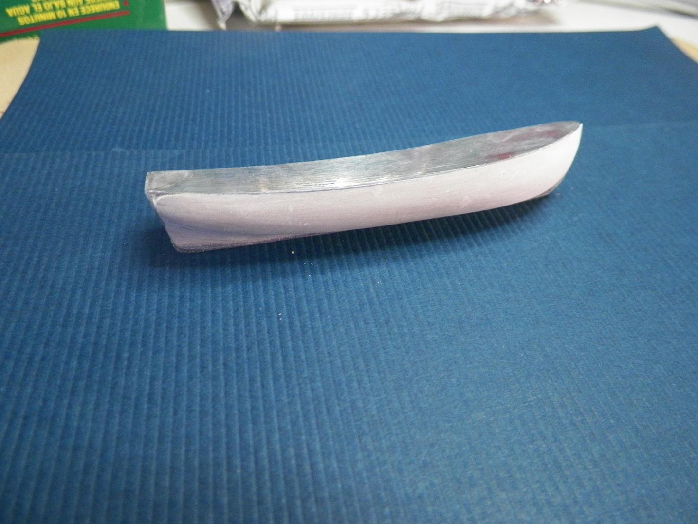

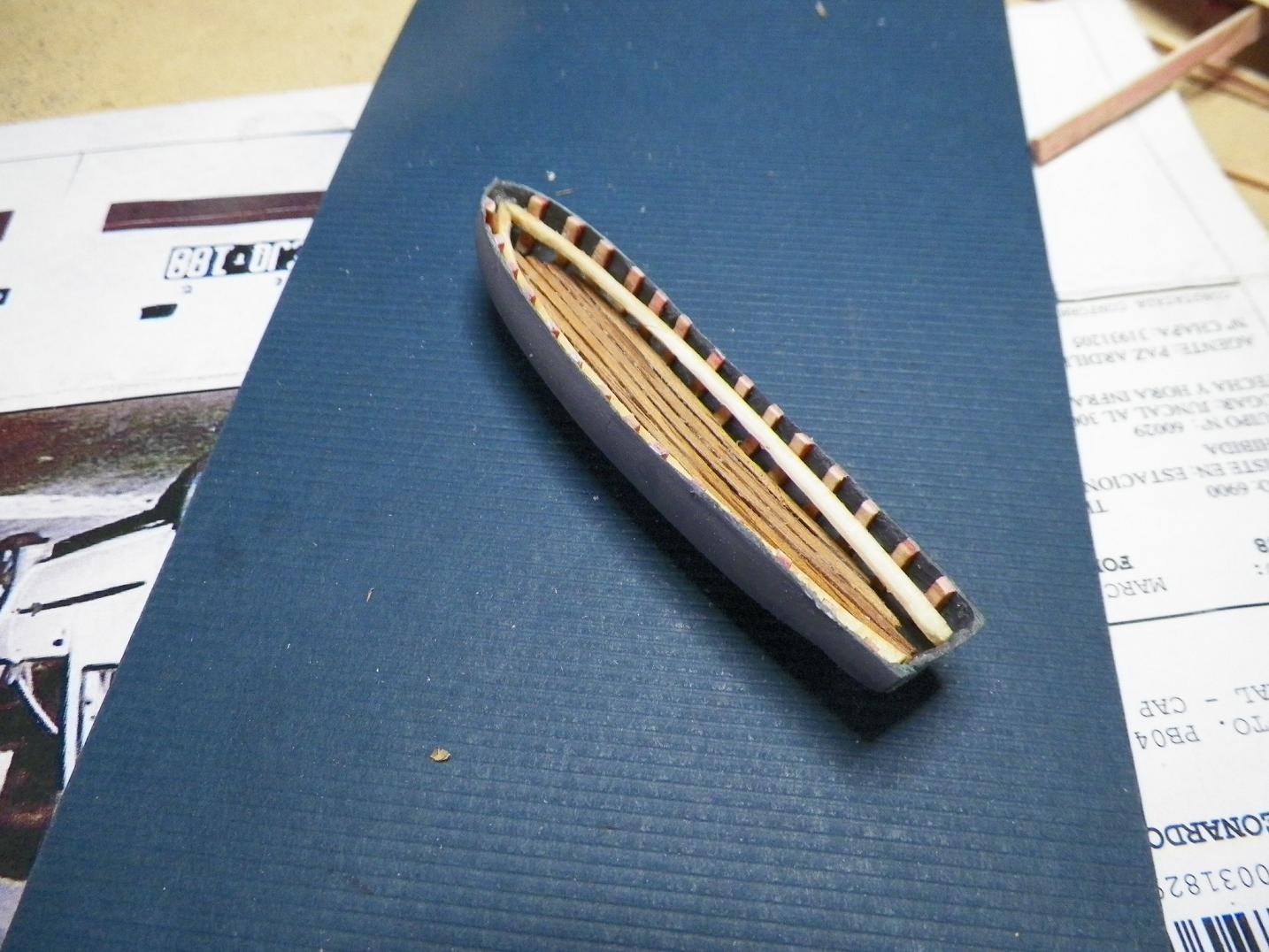

CONSTRUCCION DE LA MATRIZ DE LOS BOTES
Hola queridos amigos:

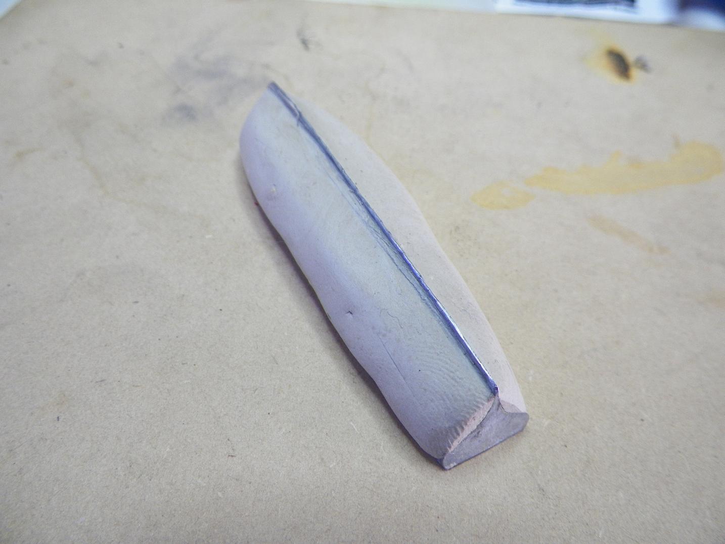

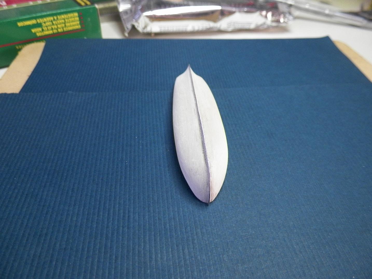

Bueno siguiendo con algunos avances sobre el tema de las embarcaciones auxiliares aca les traigo los adelantos que hice.
En este caso se trata de la menor de las embarcaciones que es un bote para 10 remeros y 4 tripulantes. Iban dispuestas dos al centro de la nave detras del puente, dos mas a popa sobre cubierta principal y dos a los lados de la rampa del avion.
Decidi comenzar por aca porque desde un principio vengo esquivando este tema que se me hacia a la idea que era un tanto aburrido pero la verdad que me entretuvo bastante.
Tambien tenia dudas de que metodo emplear para hacerlos, en un principio pensaba cortar las cuaderas y armarlo al metodo tradicional de una embarcacion verdadera de este tipo, pero debido al tamaño eso lo vi casi imposible.
El otro metodo de simular las cuaderanas con tiras de madera sobre un molde me parecio que no iba a quedar bien y se me iba a complicar de hacer porque la madera balsa no es de mi gusto para construir y otro tipo de madera sindo mas dura se me iba a complicar en el doblado, asi que se me ocurrio este metodo que es una mezcala de las dos cosas pero en fibra de vidrio, el casco del Spee esta contruido de una manera similar salvo que el molde era de madera y yeso.
Esto es un adelanto ya que le faltan agunos detalles para estar completo, herrajes, remos, cabos, etc.
Al momento solo contrui uno que es el que se va a ver aca, faltan otros 5 mas y las lanchas.Aprovecho para preguntar si alguien conoce otro metodo para disponer de los remos en cada embarcacion, he visto que se dejan dentro sobre el piso de las mismas pero no me gusta la idea de que tape la vista del interior del bote, estoy pensando en no ponerlos directamente ya veremos si me aconsejan algo.
Un comentario al margen es que siempre hago una unidad primero (a modo de prototipo) cuando son muchas piezas repetidas para probar metodos constructivos, materiales, etc., despues se hace mas facil sabiendo de antemano lo que tengo que hacer.
Bueno, nuevamente muchas gracias por seguir ahi.
Voy con las fotos y los explicativos.
Voy subiendo de a poco porque ya me paso mas de una vez que escribo y armo todo y depues me dice "la pagina a caducado" y pierdo todo el trabajo que hice.

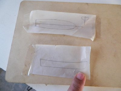

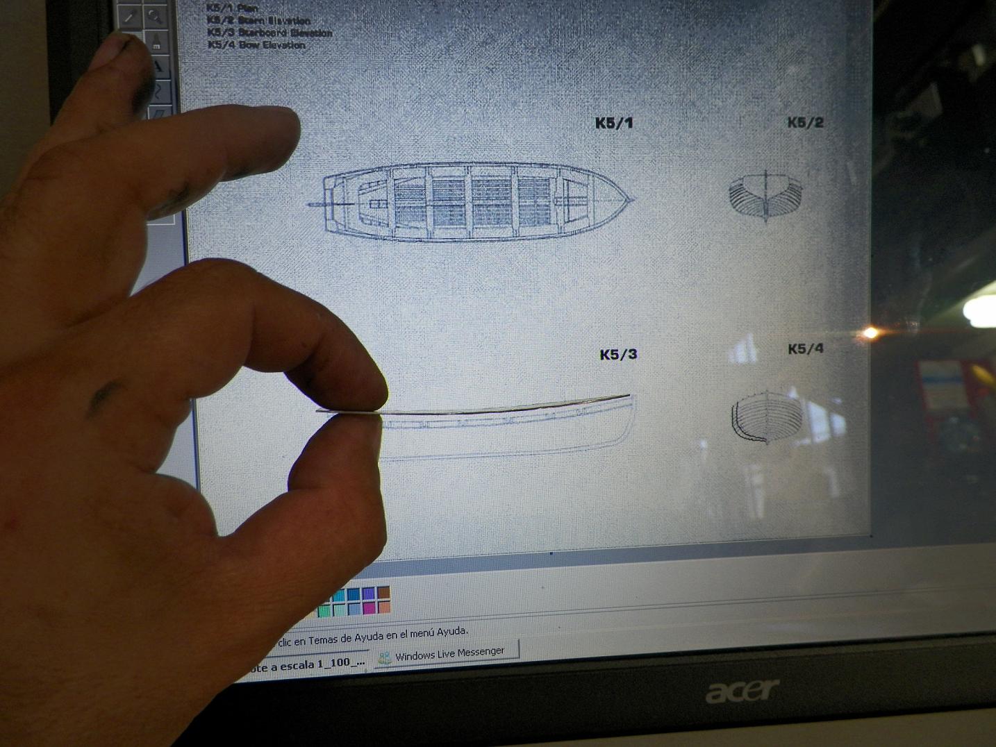

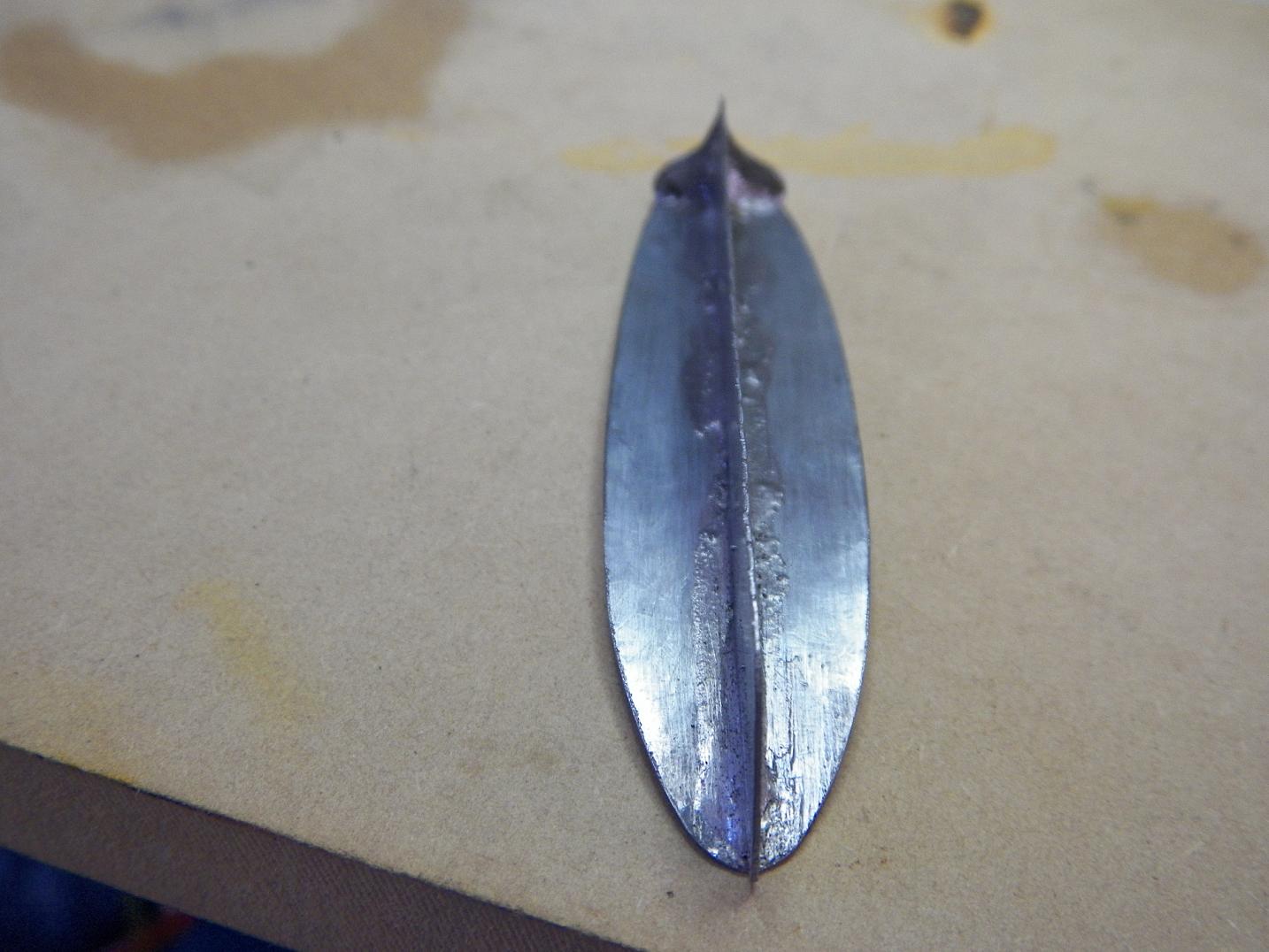

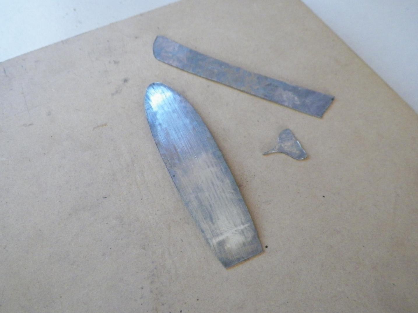

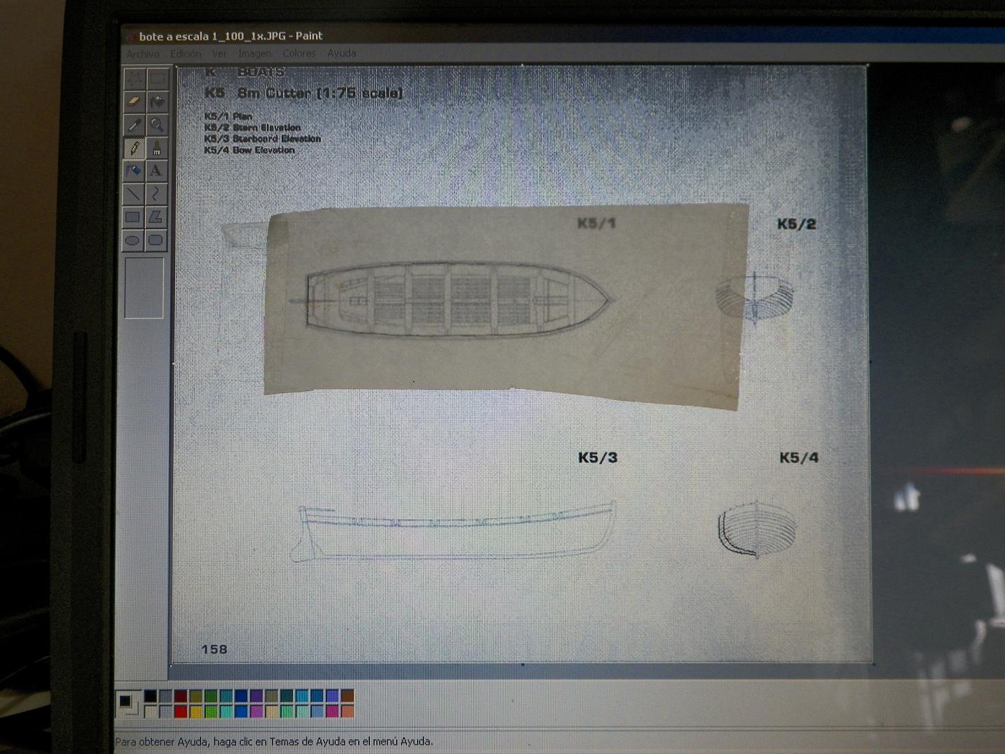

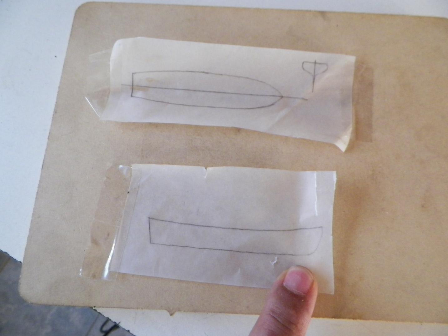

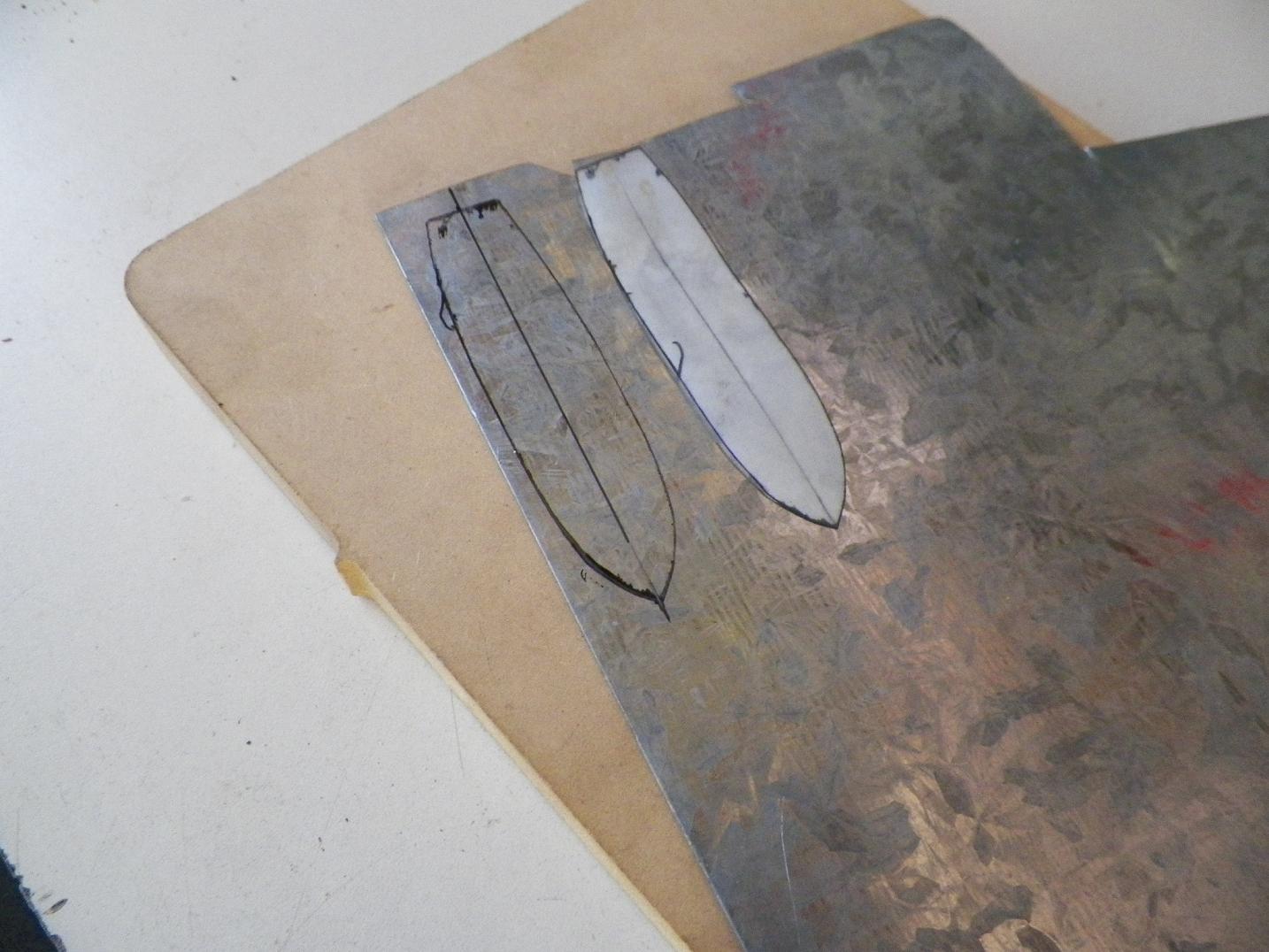

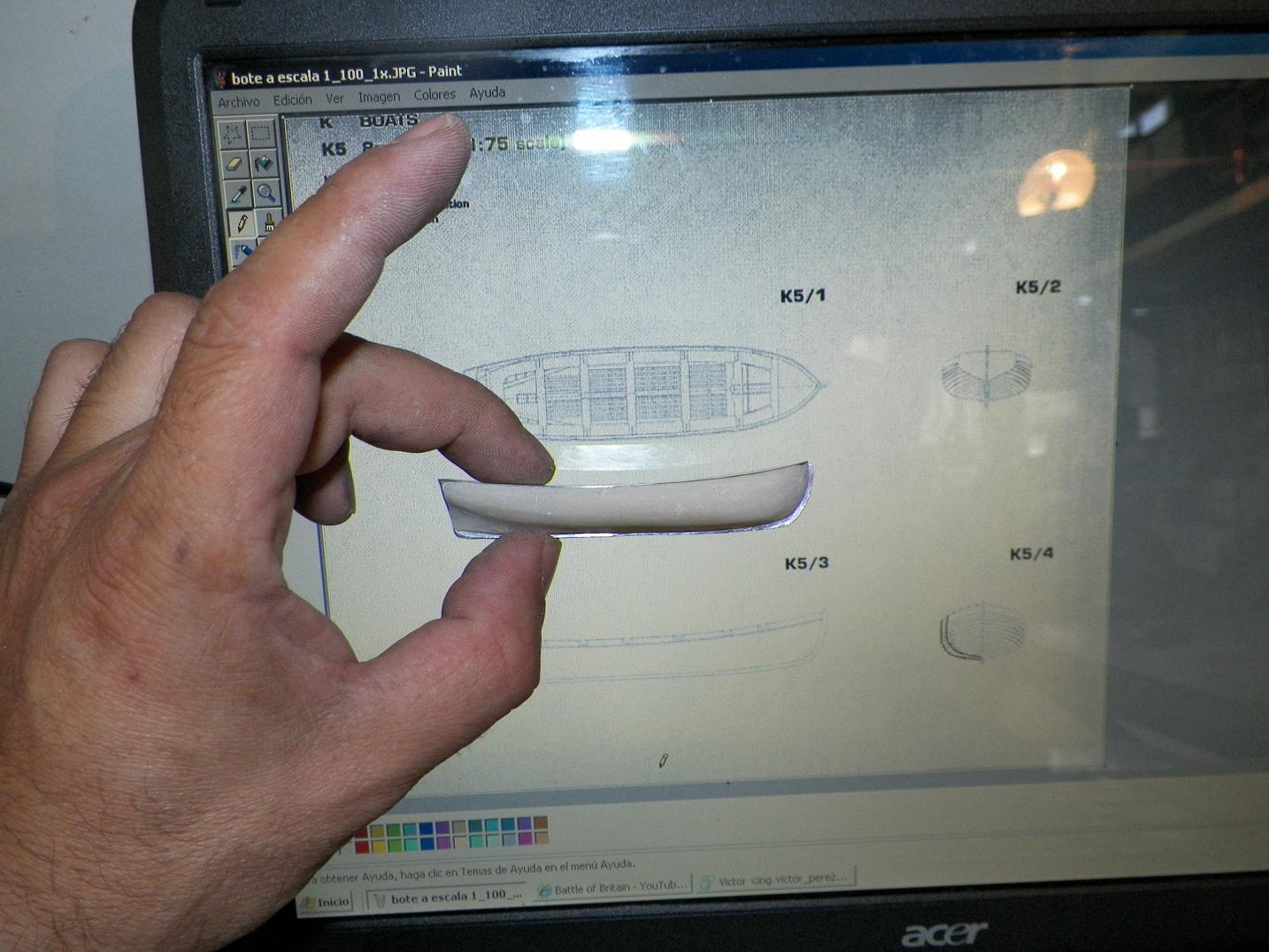

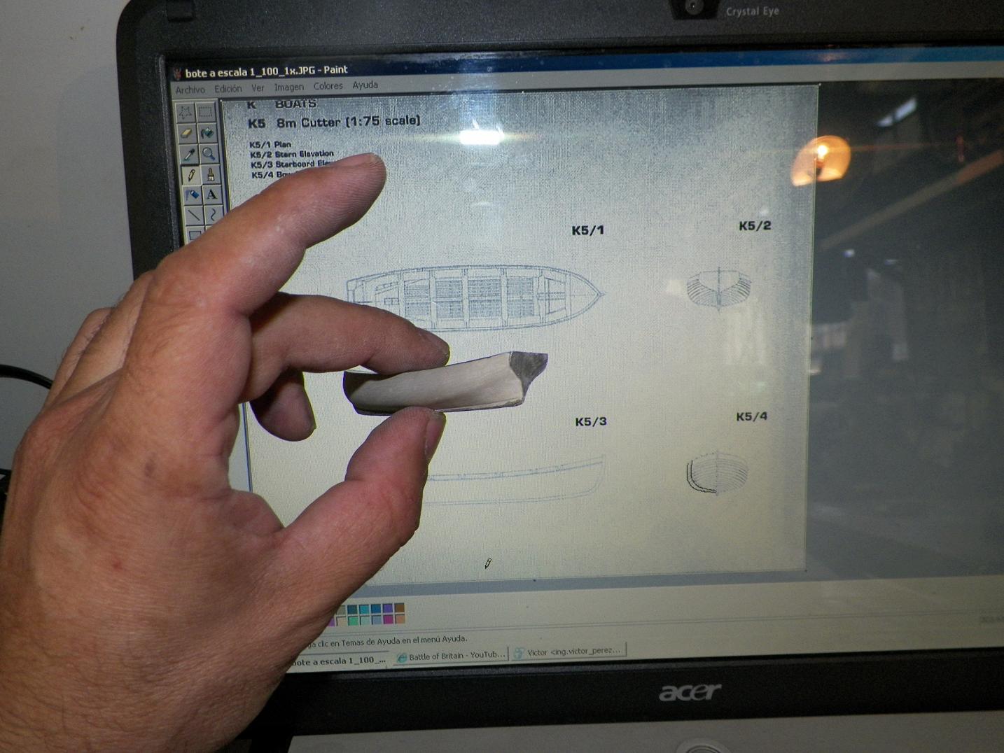

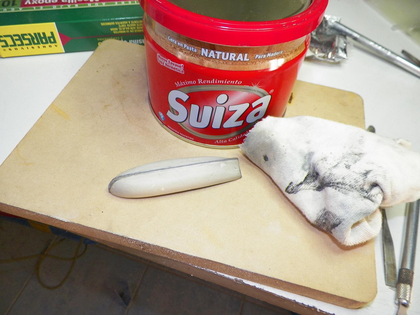

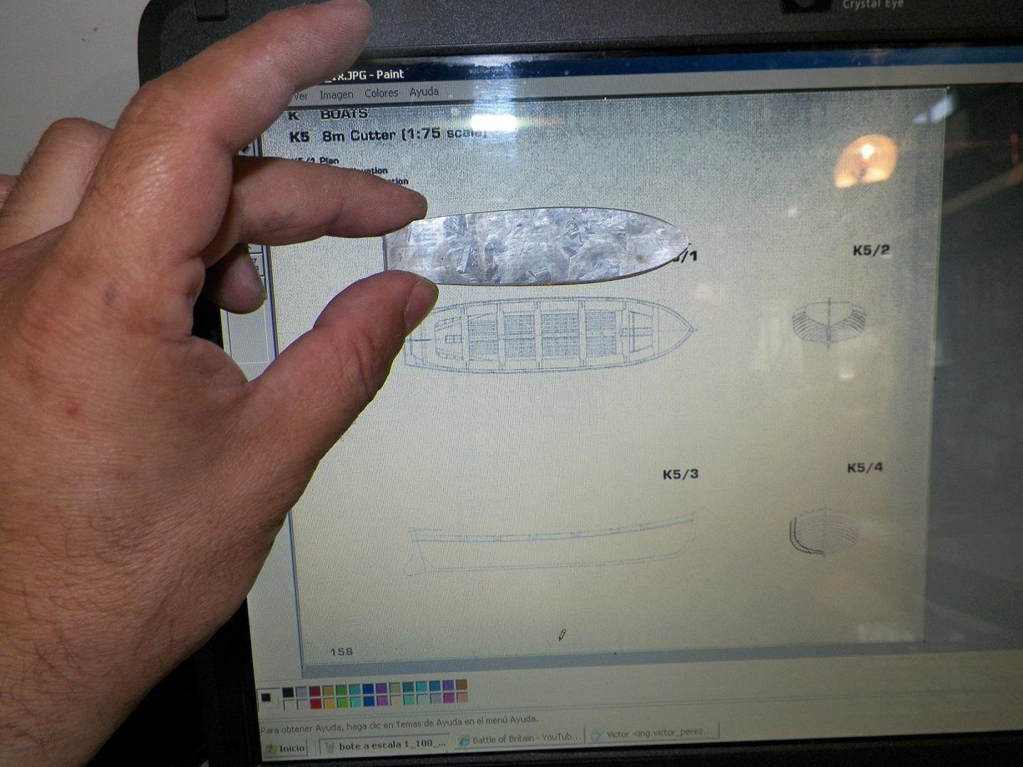

- COMIENZO CALCANDO LAS FIGURAS DEL PLANDO DIRECTAMENTE DE LA PANTALLA DE LA COMPUTADORA, CON LA IMPRESORA SE COMPLICA INNECESARIAMENTE PARA HACER UN BUEN AJUSTE DELA ESCALA. ES EL MISMO METODO QUE IDEE PARA HACER EL AVIONCITO, DADO QUE EN LOS DOS CASOS SON PLANOS QUE ME FACILITARON LOS AMIGOS DEL FORO.

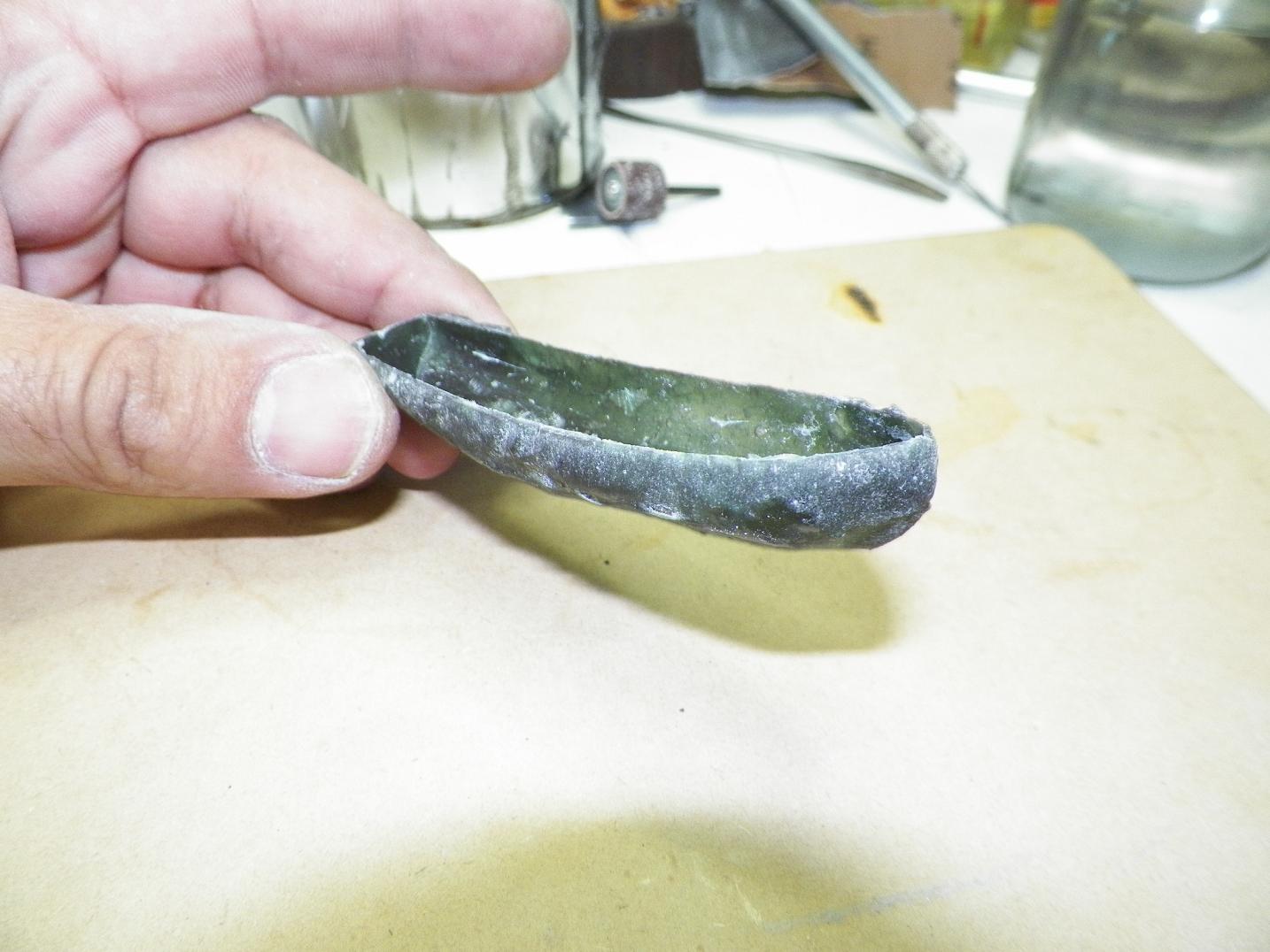

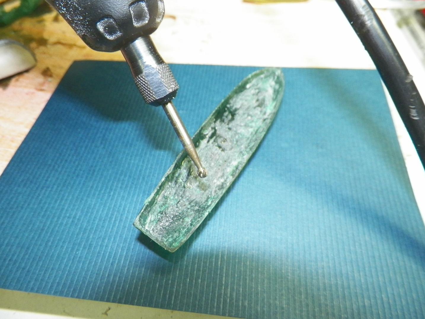

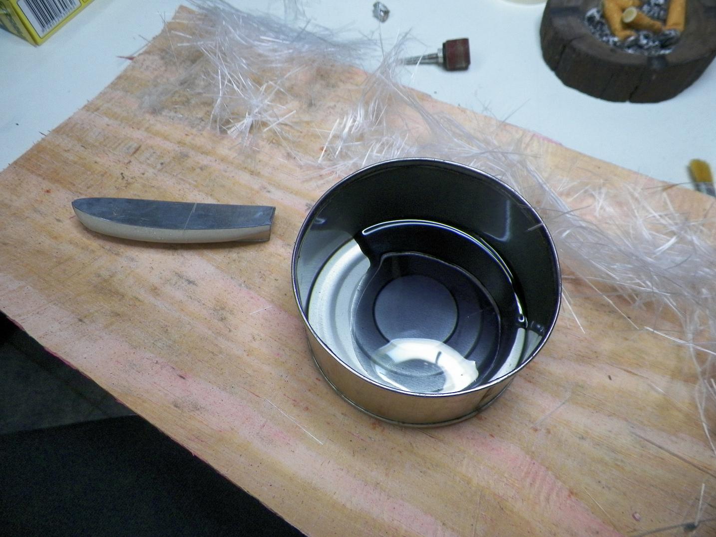

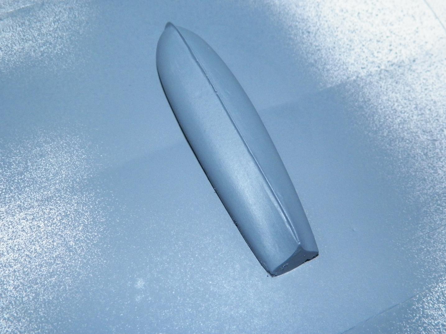

CONSTRUCCION DEL MOLDE NEGATIVO EN FIBRA DE VIDRIO.
Seguramente muchos conocen como se hace esta parte pero de todos modos dejo un breve paso a paso para los que no.

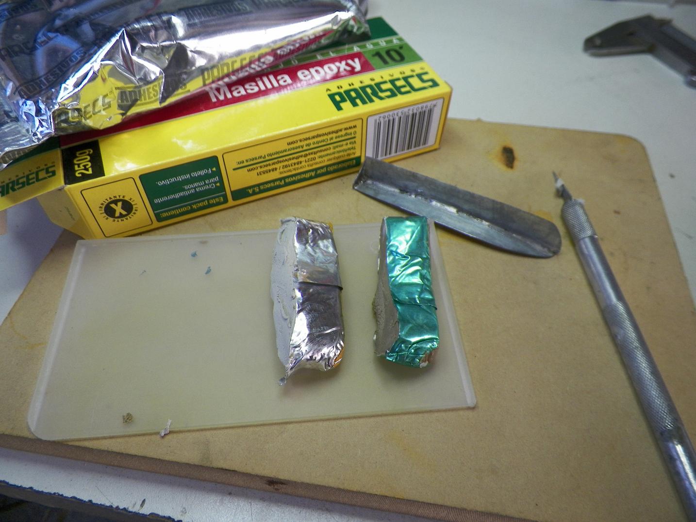

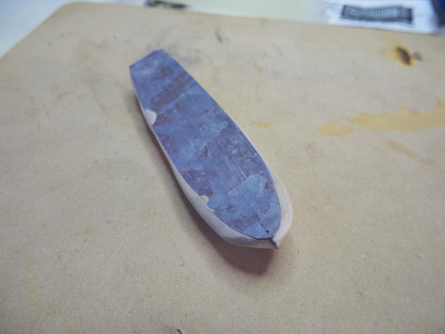

- PREPARO UNA PEQUEÑA CANTIDAD EN UN LATIRA CON SU CATALIZADOR, EN ESTE CASO USE UN KID DE FIBRA DE LOS QUE VENDEN PARA REPARAR AUTOS (CARROS) Y EMBARCACIONES, PRIMERAMENTE SE APLICA CON UN PINCEL TODA UNA CAPA DE RESINA SIN FIBRA, SE DEJA DEL MAYOR ESPESOR POSIBLE, CUANDO ESTA TIRANDO A ENDURECER SE PREPARA OTRO POCO DE RESINA Y SE APLICA UNA CAPA DE FIBRA, ESTO ES SOBRE LA PRIMERA CAPA CASI DURA, LUEGO MAS RESINA Y MAS FIBRA. HAY QUE TENER EN CUENTA QUE LA RESINA ENDURECE MUY RAPIDO ASI QUE SE DEBEN PRACTICAR LOS TIEMPOS DE PREPARACION.

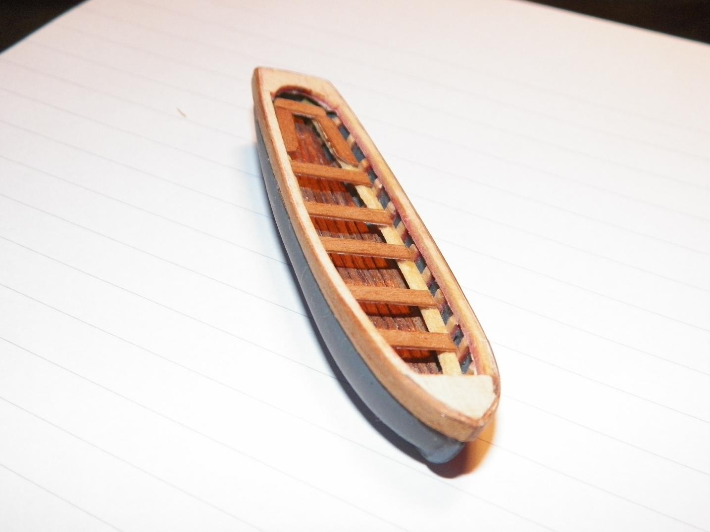

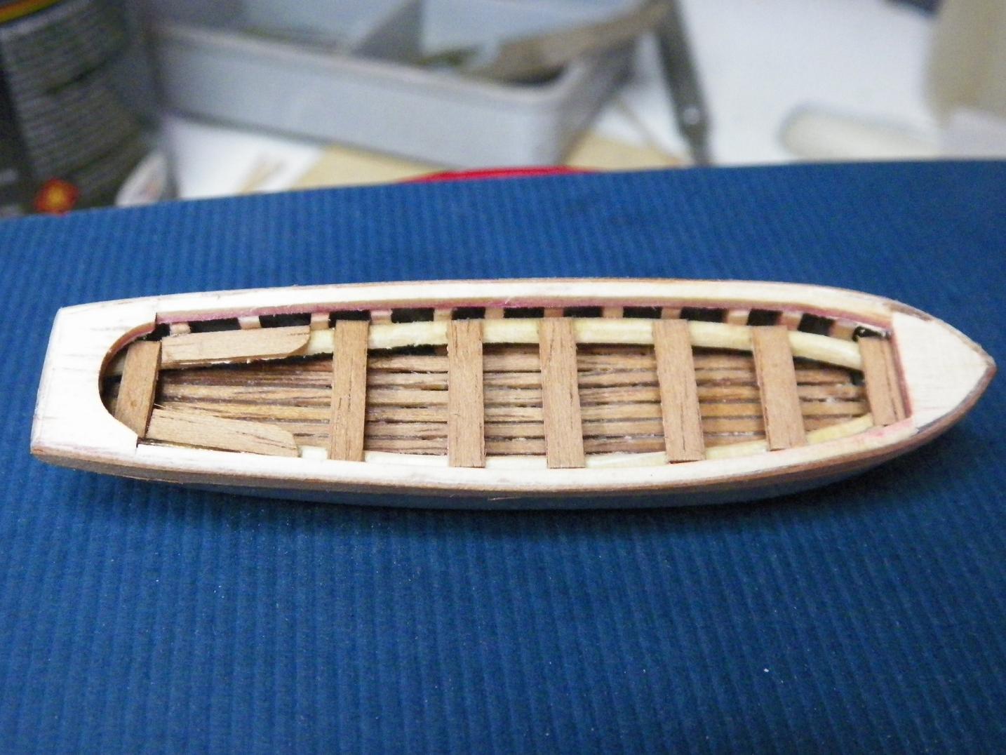

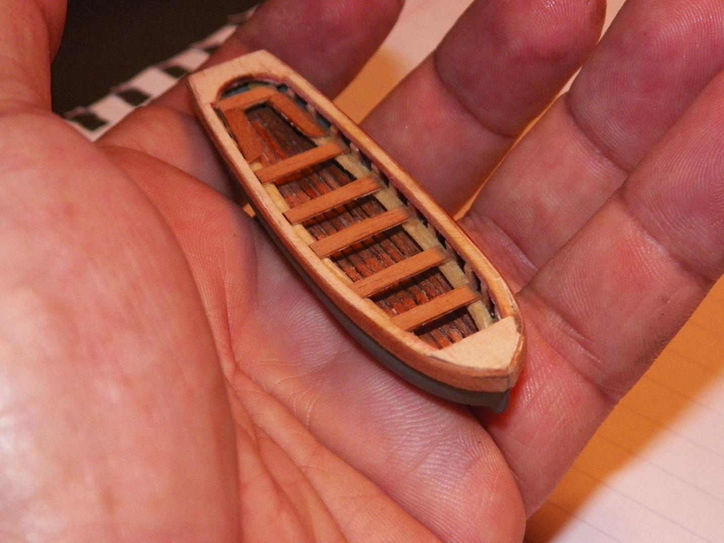

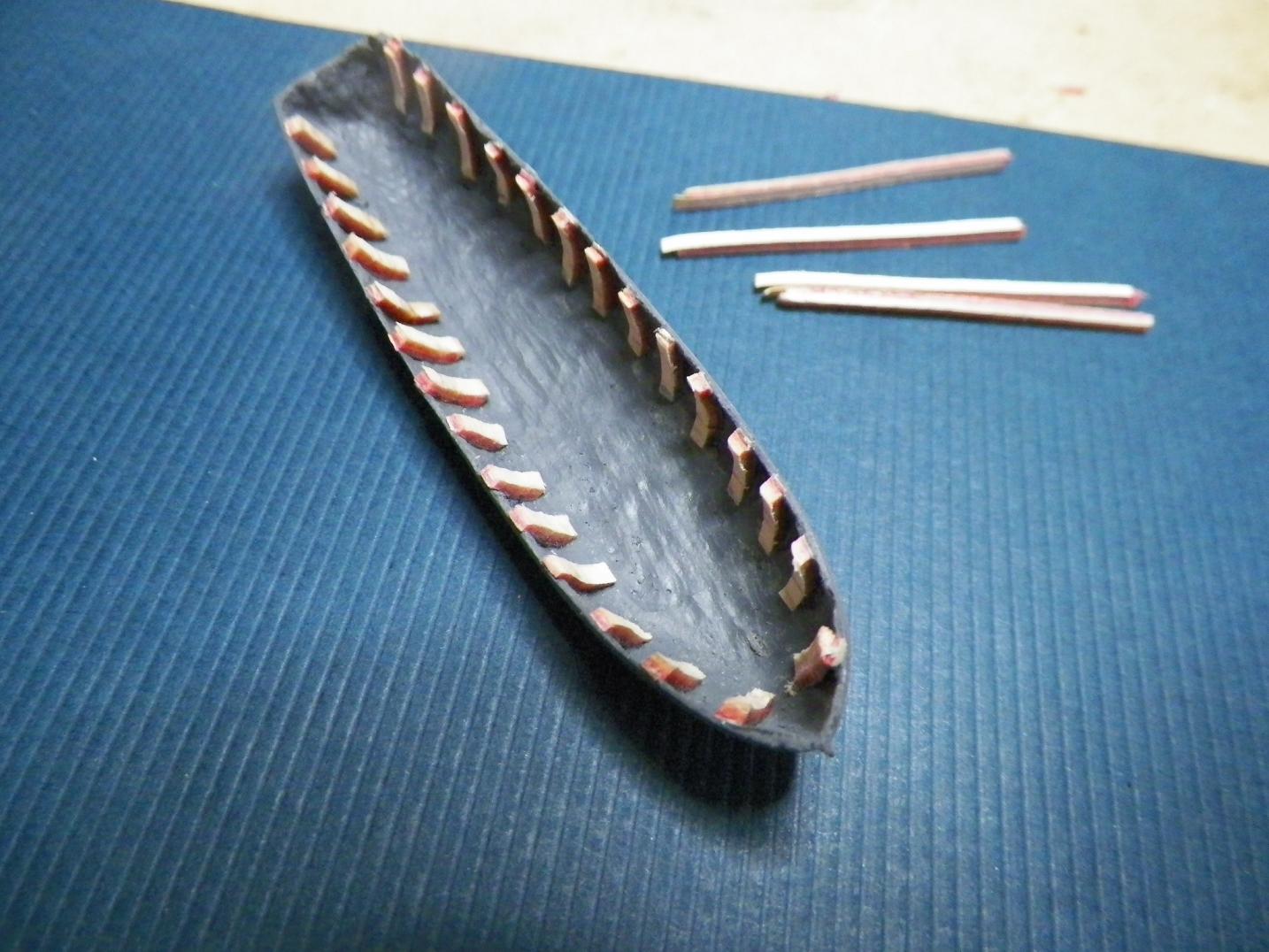

CONSTRUCCION DE LOS BOTES
Hasta aqui llevo terminada la matriz y el molde.
Ahora voy con la construccion final de los mismos.
Recordar que faltan los detalles finales que los deje para la proxima.
Bueno, nuevamente muchas gracias por acompañarme.
Hasta la proxima.
Hasta la proxima.

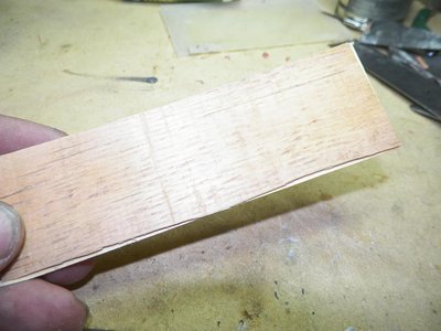

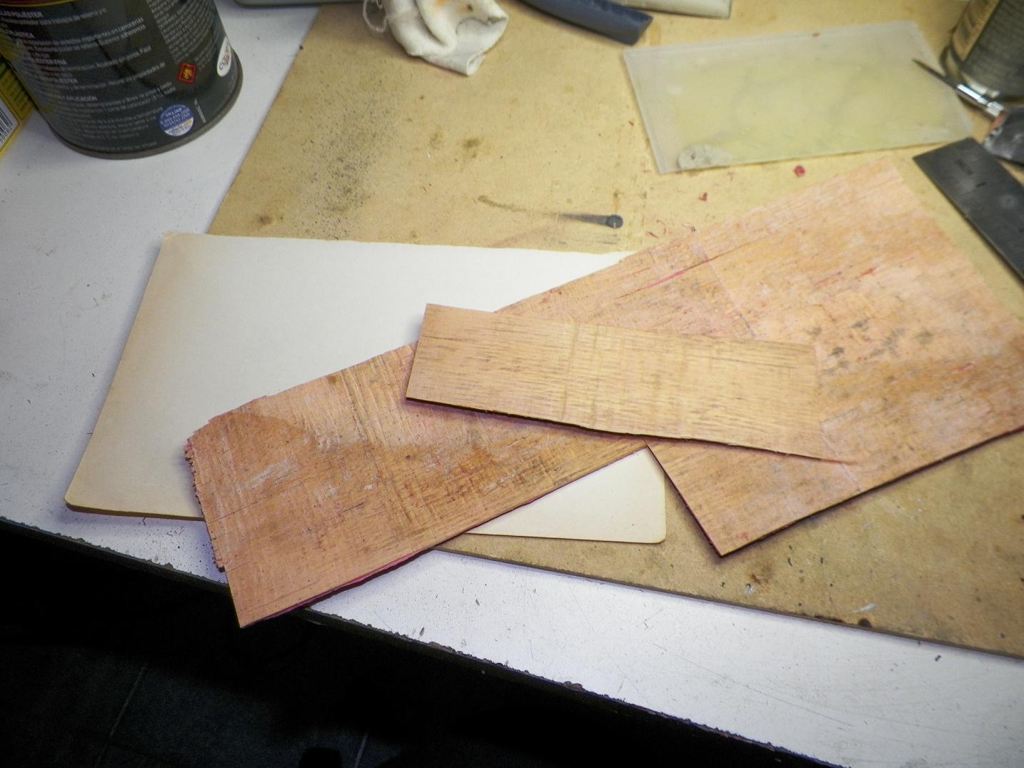

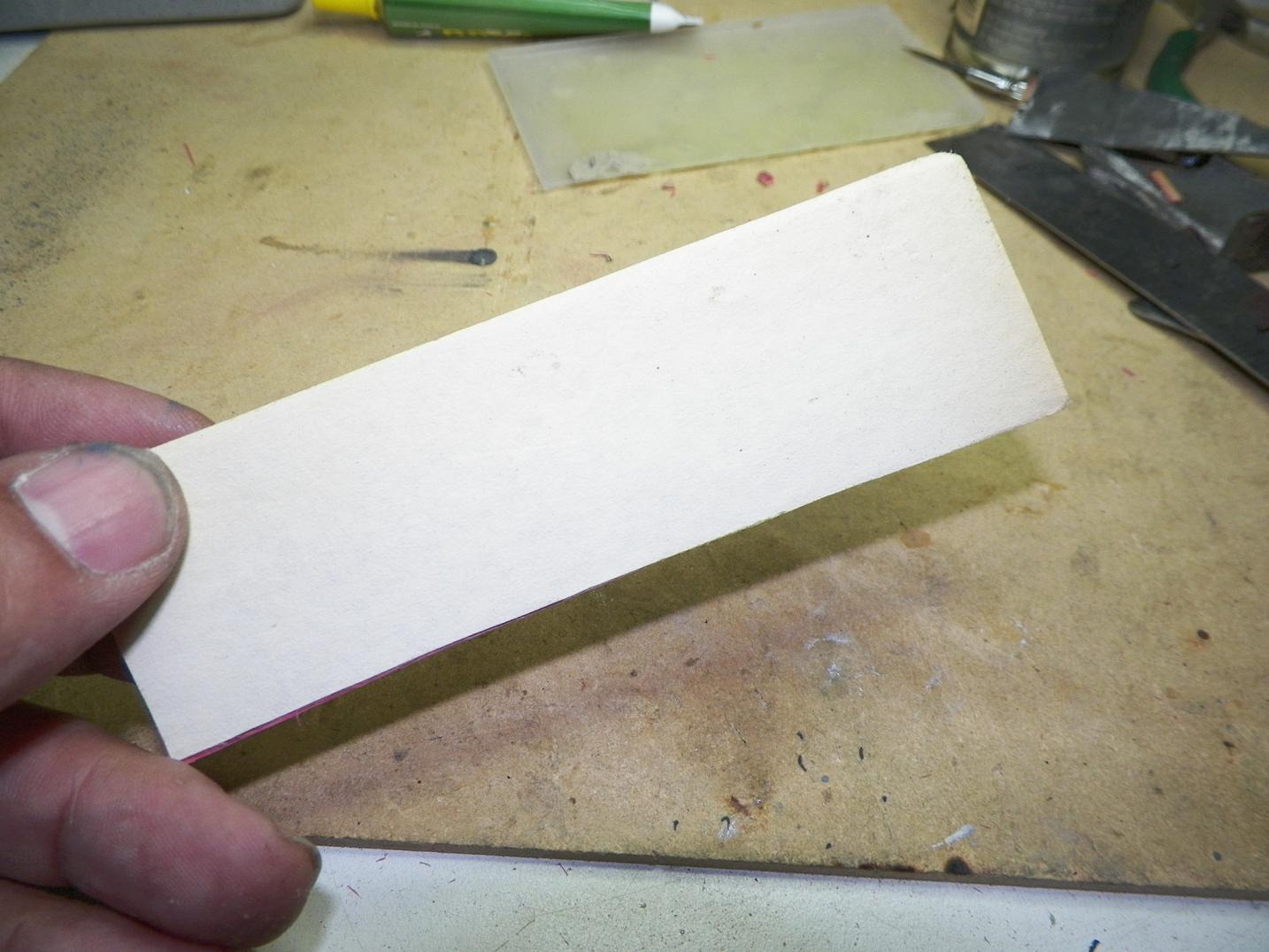

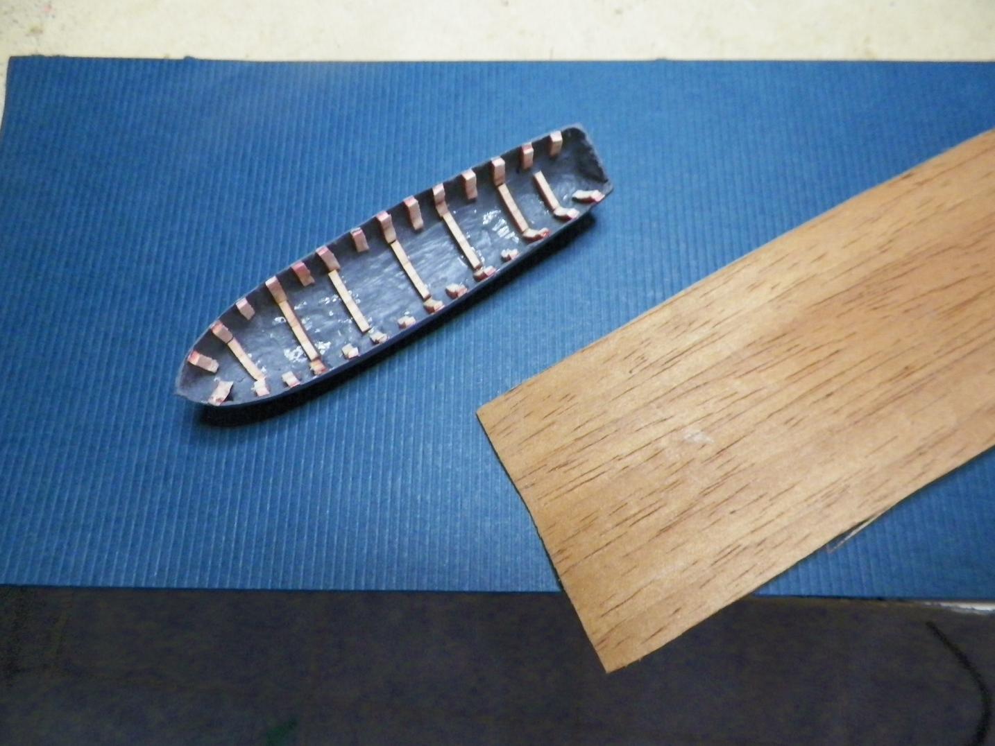

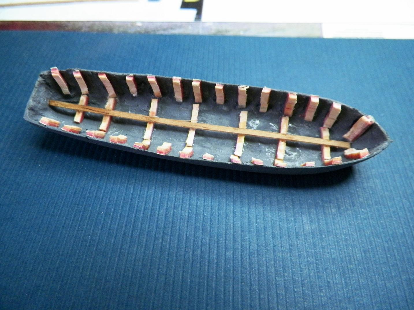

- UNA SALVEDAD QUE TENGO QUE HACER ES DECIR QUE LA PARTE DE PASO A PASO SOBRE EL ORIGINAL NO LA SUBI PORQUE ME OLVIDE DE SACAR FOTOS, SI ALGUIEN LA QUIERE SE LA HAGO EN LA PROXIMA SUBIDA CUANDO ARME OTRO BOTE.

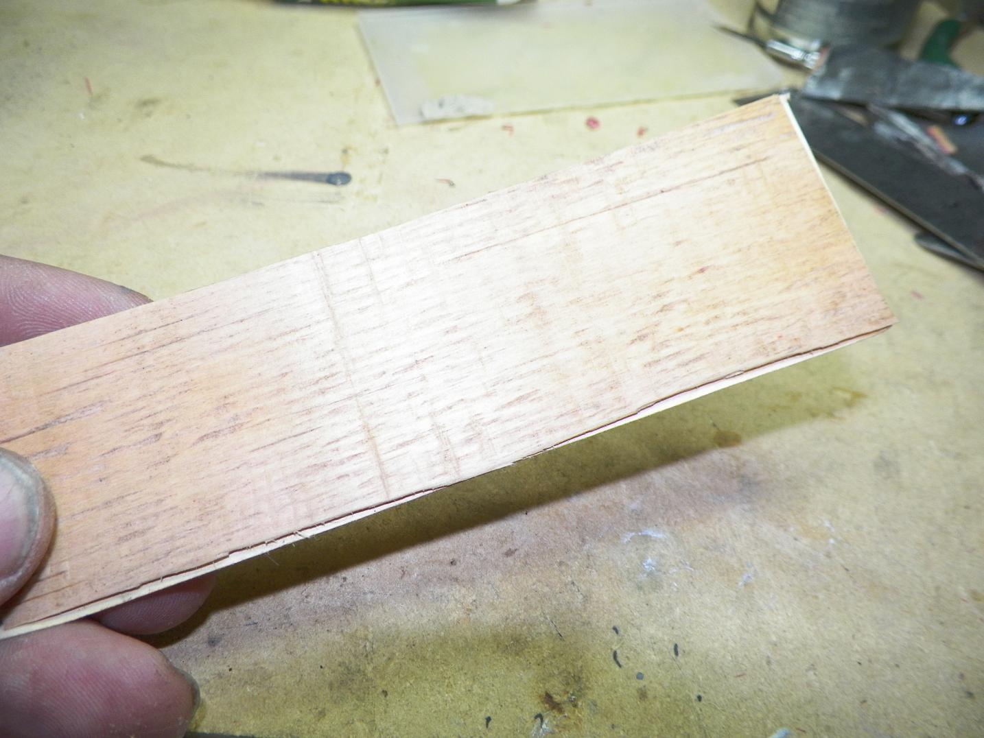

PARA HACER EL BOTE NO USE FIBRA EN HILO SINO PAPEL, PARA QUE NO ENGROSE DEMACIADO LAS PAREDES Y QUE ADEMAS QUEDE MUY DESPAREJO, DE TODOS MODOS DE LADO INTERNO NO QUEDA PERFECTAMENTE LISO, POR LO CUAL IGUALO LO MAS POSIBLE LA SUPERFICIE UTILIZANDO UNA FRESA BOLITA.

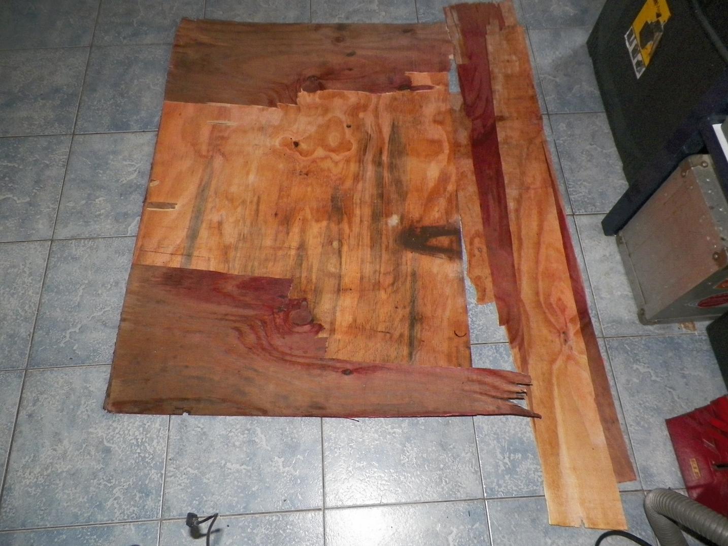

- EL OTRO DIA CAMINANDO POR LA CALLE DESPUES DE UN PAR DE DIAS DE LLUVIA ENCONTRE ESTA MADERA TERCIADA O CONTRACHAPADA TIRADA EN LA CALLE, EL EFECTO DEL AGUA SEPARO LAS CAPAS Y PENSE QUE SERIA IDEAL POR EL ESPESOR PARA HACER LAS TRACAS, ASI QUE ME LA TRAJE PARA CASA Y ES LA MATERIA PRIMA QUE VOY A USAR PARA HACER EL INTERIOR.
- Y POR DEBAJO LE PEGO LA HOJA DE PAPEL AMARILLENTO, USO CEMENTO DE CONTACTO. ESTE PROCESO LO HAGO PORQUE LAS CUADERNAS LAS VOY A CORTAR A CONTRA BETA Y SI NO TIENE ALGO QUE LA CONTENGA AL CORTAR LAS TIRAS TAN FINAS SE PUEDE SEGMENTAR LA MADERA. LA IDEA ES NO CORTAR LA MADERA EN EL SENTIDO DE LA BETA PARA QUE SEA MAS FLEXIBLE Y TOME LA FORMA DEL CASCO.

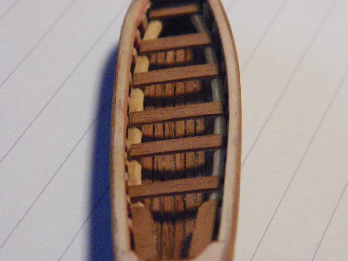

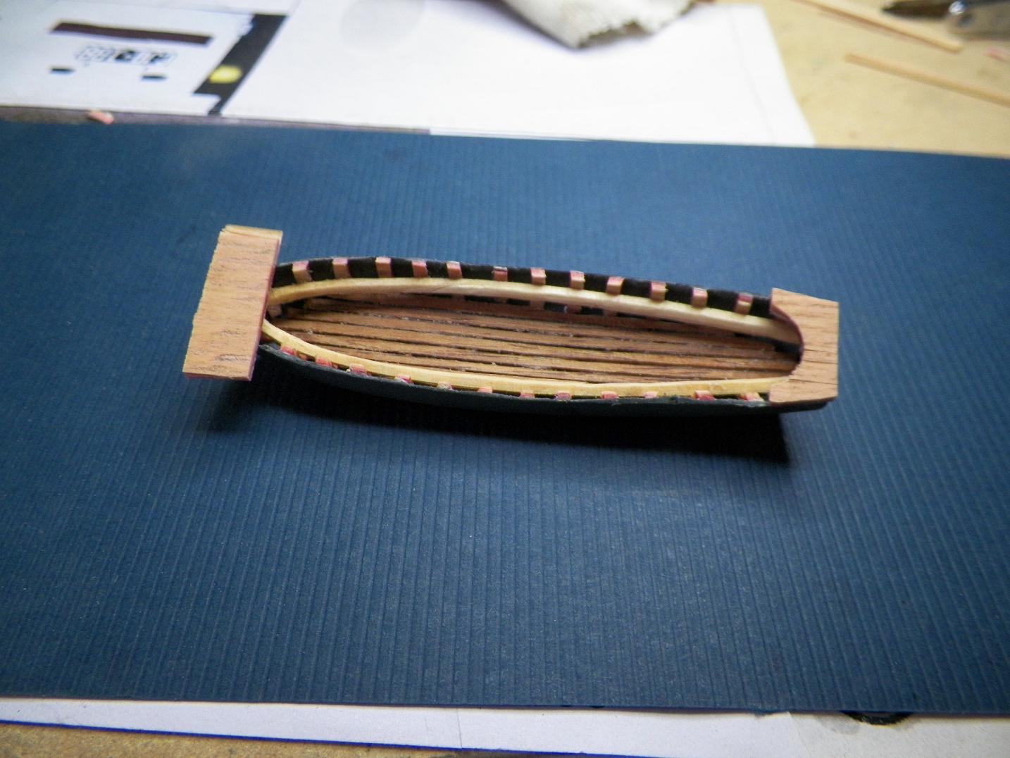

- EN EL PISO DEL BOTE CEMENTO UNOS TRAVESAÑOS EN DONDE VA A IR PEGADO EL PISO DE MADERA DEL BOTE, NO ES NECESARIO QUE QUEDE MUY PROLIJO NI HACERLO TODO POR CUADERNAS PORQUE NO SE VA A VER. LA MADERA QUE ESTA AL COSTADO ES OTRA CAPA DEL TERCIADO MAS FINA DE LA CUAL VOY A CORTAR MEDIANTE CUTTER LAS TIRITAS QUE SIMULARAN LAS TABLAS DE PISO.
Buenos Aires, Argentina
- AXEL_WELLER
- Mensajes: 750

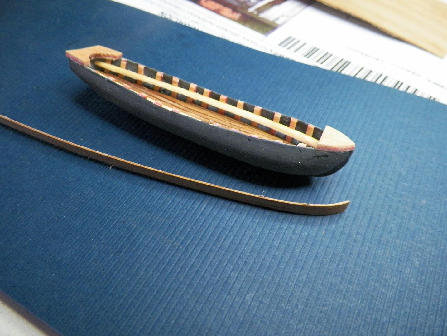

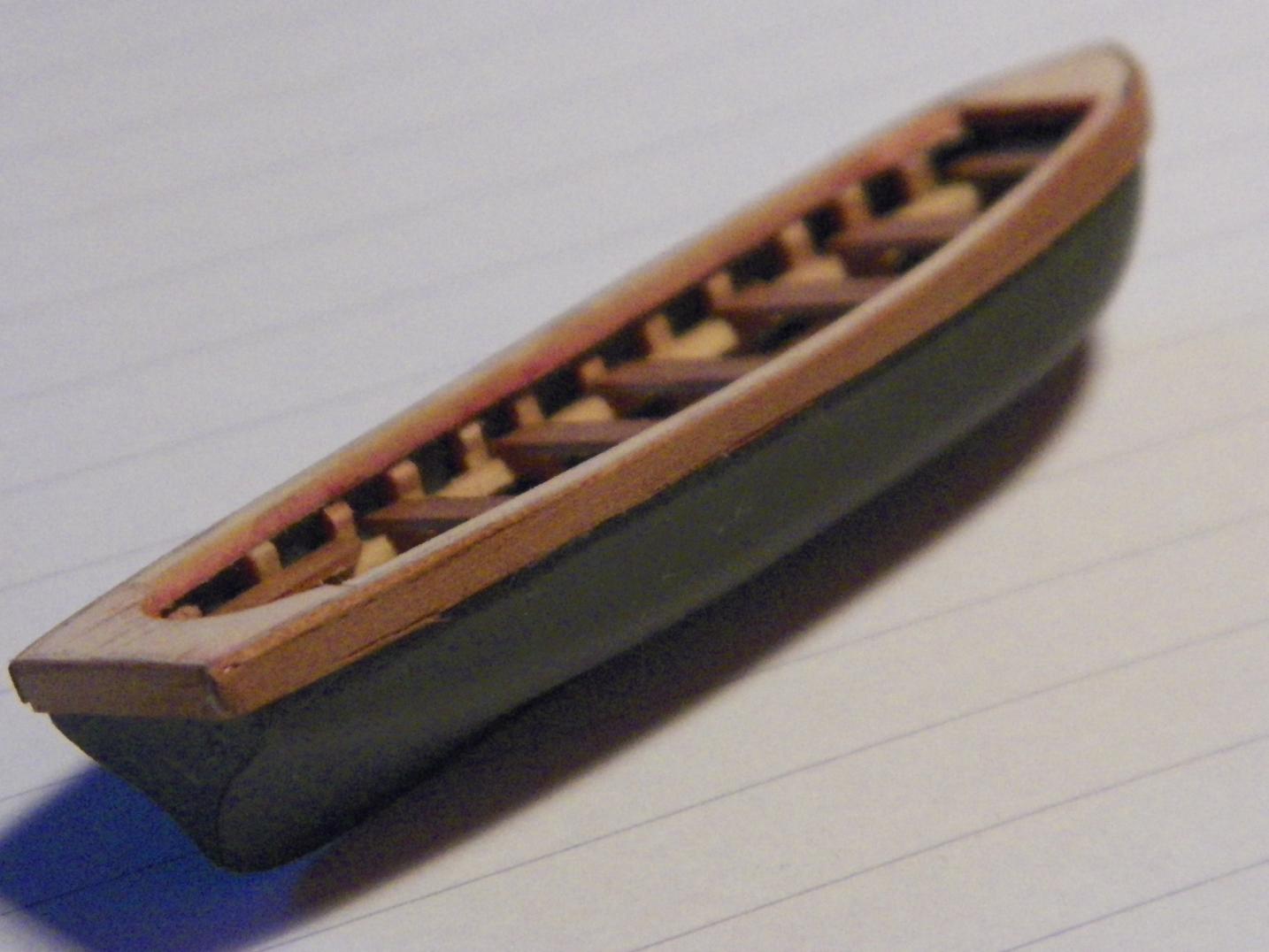

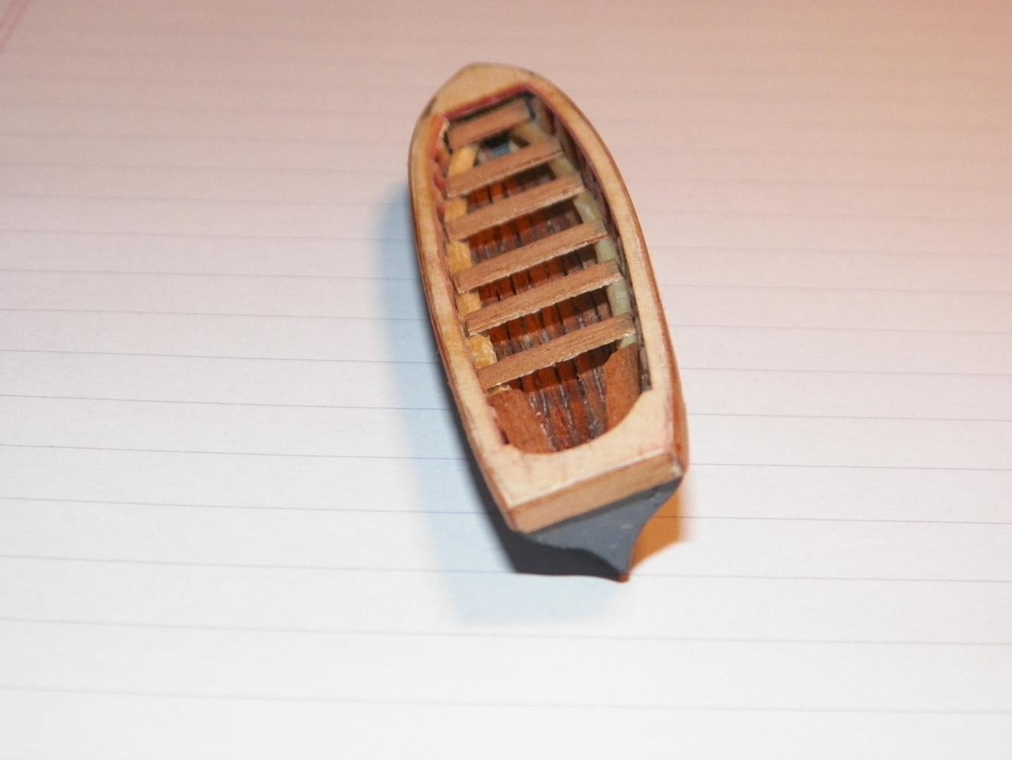

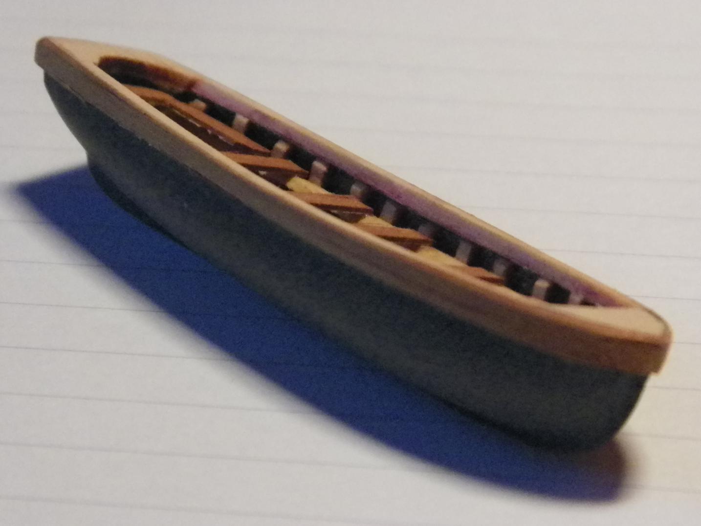

Ultimas fotos

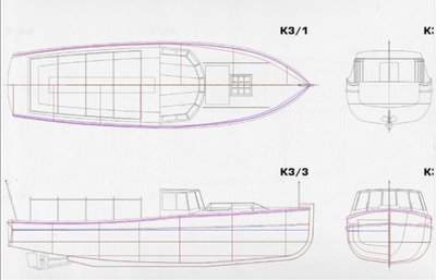

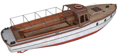

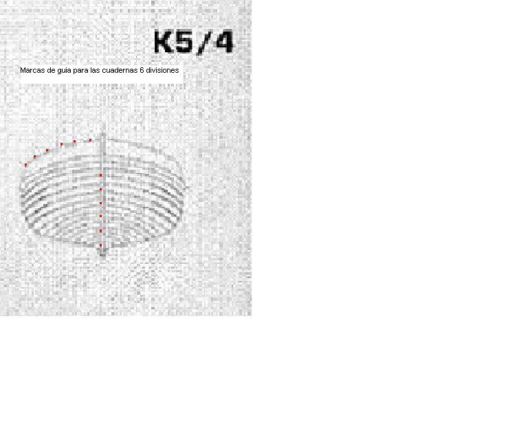

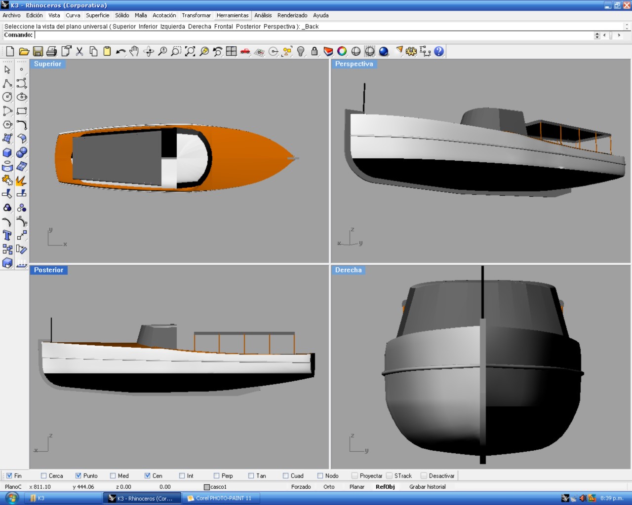

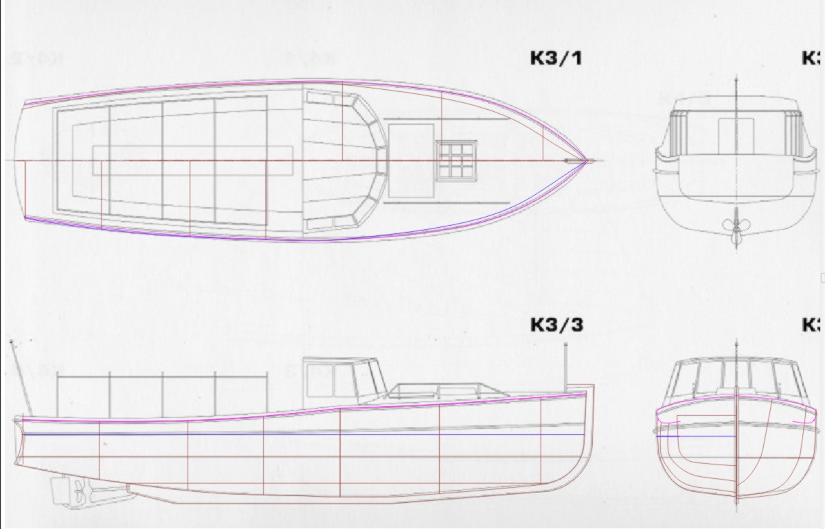

Hola Axel: con tu permiso voy a tutearte, acá esta la imagen del render del tipo K3.
y en este esta las cajas de cuadernas y lineas de agua, si lo imprimís debería estar a la medida que precisas. cualquier cosa ya tengo el 3d armado y se puede sacar cualquier sección, me mandas un mp y en cuanto lo veo te contesto.
Un abrazo .
Un abrazo .

Hola Miguelo, gracias por haberte tomado la molestia de hacer este trabajo para mi, la verdad mas que interesante, ya lo empleare a la hora de hacer las lanchas, luego si tengo alguna duda al respecto te comento. Por ahora ni los botes he terminado.
Te pido disculpas por la demora en contestar pero pasa que tuve unos problemitas de salud, estuve internado en una clinica unos dias. Por suerte estoy mejor pero se me atraso mucho el trabajo de lo que vivo, asi que estoy con poco y nada de tiempo para dedicarle al modelo.
Si dios quiere me acomodo un poquito con mi trabajo voy a seguir con el Spee, de todos modos ya empezo la epoca fuerte de trabajo y seguramente de ahora en mas va a avanzar lenta la construccion hasta llegar el otoño.
Un abrazo para todos, nuevamente mucha gracias Miguelo, nos vemos pronto.
