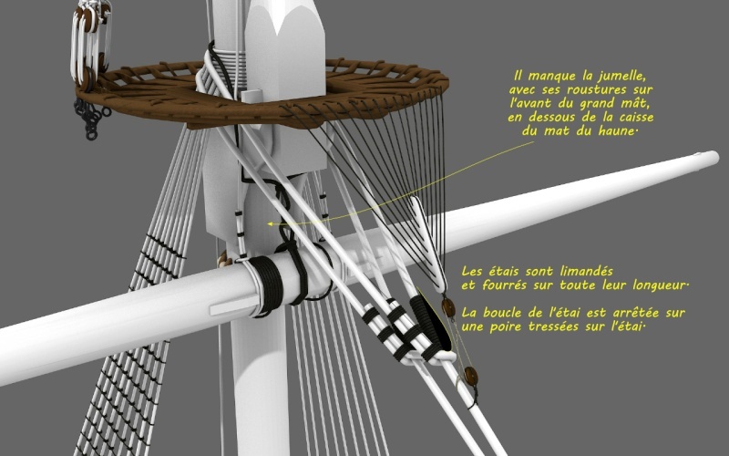

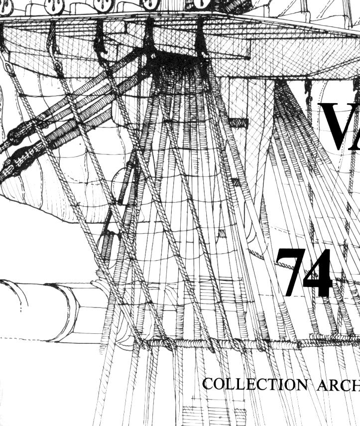

carlos huarte escribió:hola salpeliculas. gracias por la visita ,me alegra que te guste, la proxima semana terminare de poner los palanquines en las culebrinas de los alcazares, pienso poner los jaretes en la obencadura debajo de la cofa, el nepomuceno los lleva, por lo menos el del sr. baton, pero no se si los navios franceses tambien lo llevaban, sabes si es asi? en el manual no dice nada sobre ello, pero tengo la idea de ponerlos asi quedan los obenques mas tensos. y se trabajara mejor al poner los flechastes. un cordial saludo. :D :lol: :oops: :roll: carlos.
Hola Carlos :D
El Soleil llevaba tambien los jaretes como lo muestra esta esquema
Que lo disfruta
Pura Vida mi amigo
@+Dominique :wink:

hola dominique: gracias por la aclaracion, aunque me dices que si llevaba las jaretas, en la foto no las veo, ya que las jaretas van desde el pie de las arraigada por debalo de la cofa de una banda a la otra, tensando un poco mas los obenques, pero que tu si lo tienes en tu paso a paso del nepomuceno, pero como tu dices que los barcos franceses del siglo XVII tambien lo llevaban, pues se los pondre, como dije antes muchas gracias por el dato, un cordial saludo de este catracho adoptado jajajaja. :D :lol: :oops: :roll: carlos.

se me olvido especificar donde se ve mejor, en tu hilo del nepomuceno en la pagina 121, foto 1967y 1968. otra vez muchas gracias. saludos :D :lol: :oops: :roll: carlos.

carlos huarte escribió:se me olvido especificar donde se ve mejor, en tu hilo del nepomuceno en la pagina 121, foto 1967y 1968. otra vez muchas gracias. saludos :D :lol: :oops: :roll: carlos.
Hola Catracho :D
Bueno si Carlos .. sobre el Sol ( mas viejo ) habia tambien jaretas como en los 74 cañones frances y españols pues los principios generales de las alboraduras fueron los mismos en las 2 epocas .

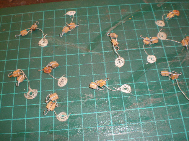

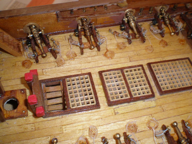

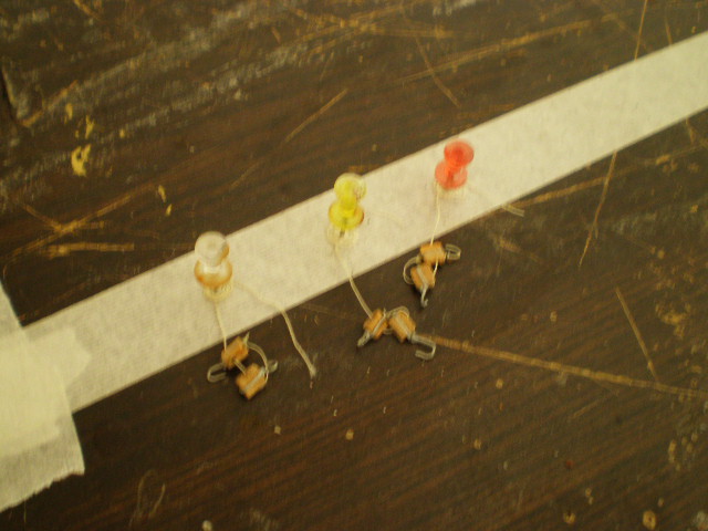

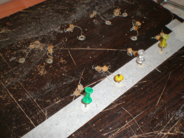

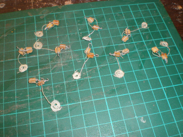

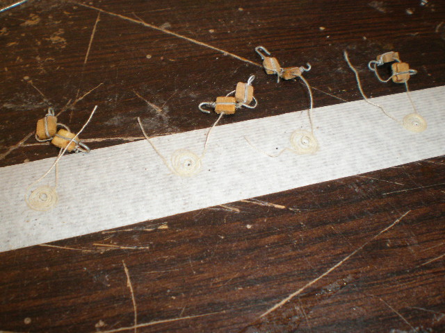

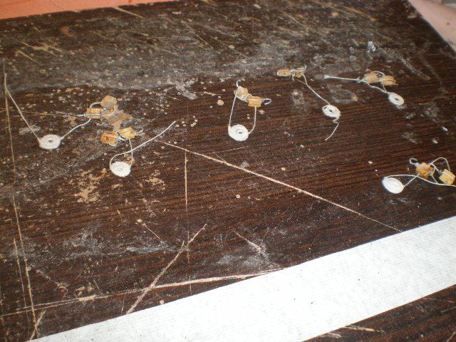

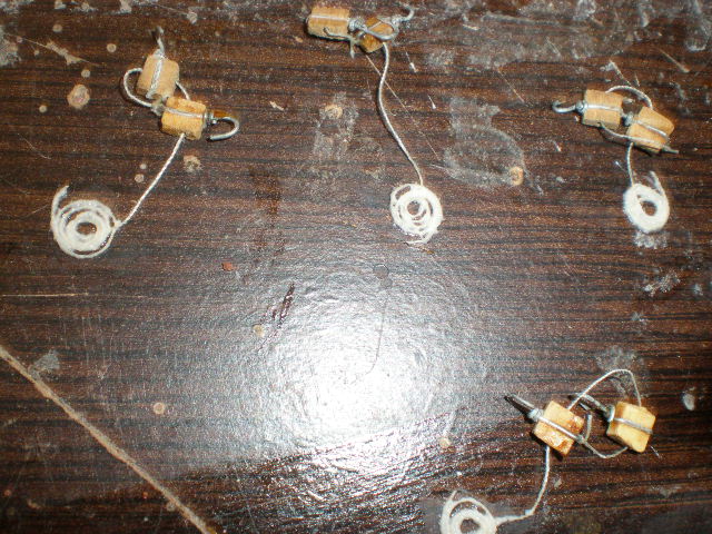

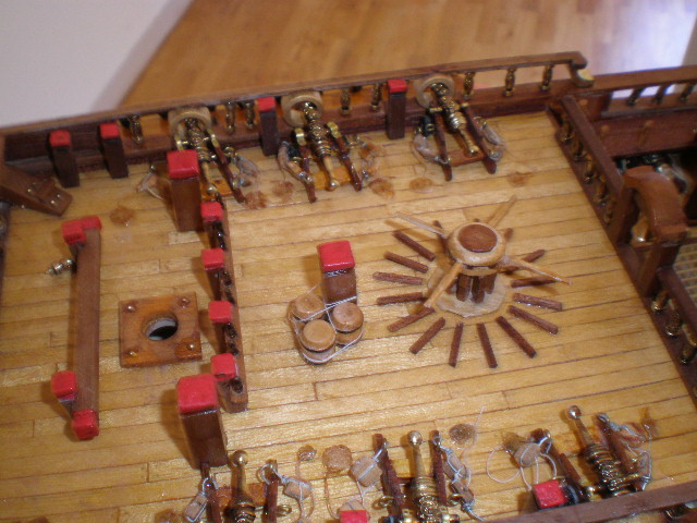

preparando los pawlaquines para ponerselos a las culebrinas de los alcazares.pongo un par de fotos. saludos. :D :lol: :oops: :roll: carlos.

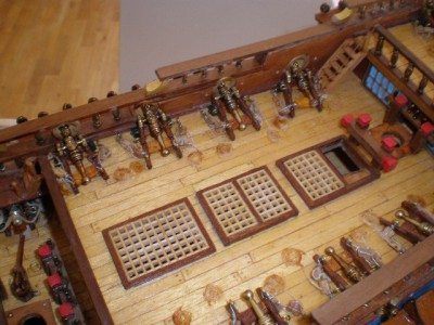

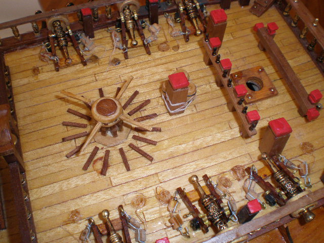

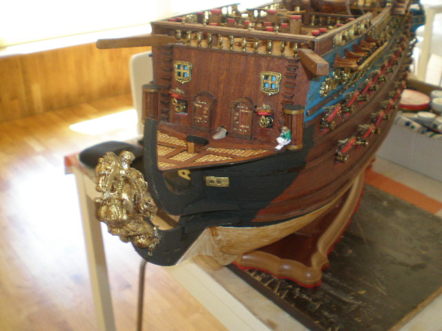

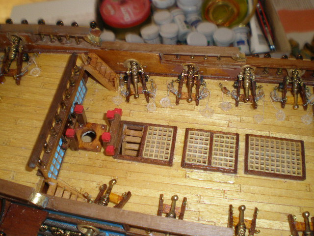

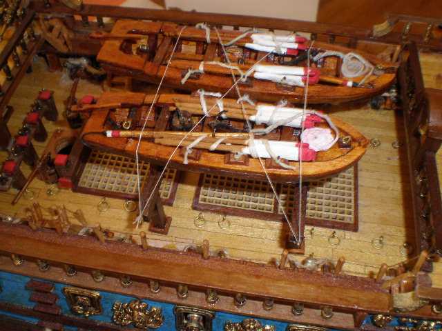

hola llaut: resulta que en el alcazar van cuatro semi-culebrinas por banda crei que eran tres como en el castillo, asi que me quede corto con los palanquines, y me faltan 4 , bueno los hare mañana, bueno espero que los buenos criticos me perdonen la licencia de poner los palaquines de las culebrinas que estan cerca de las escaleras, pero como son de gancho me figuro que se desmontarian cuando no hubiera zafarrancho de combate, pero preferi ponerlas y no que se vieran que faltaban, bueno espero que hayas solucionado tu problema con el barniz, no te puedo ayudar en eso no soy tan experto con la pintura como tu jajajaja, perdona la broma, un cordial abrazo. :D :lol: :oops: :roll: carlos.

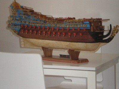

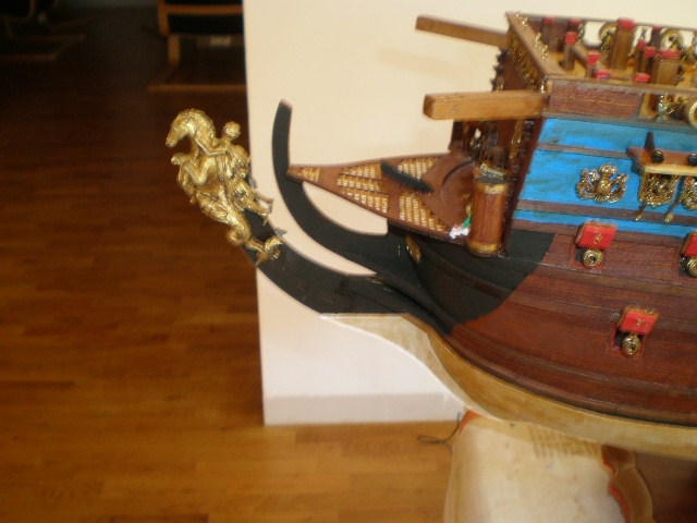

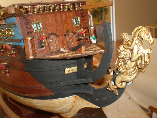

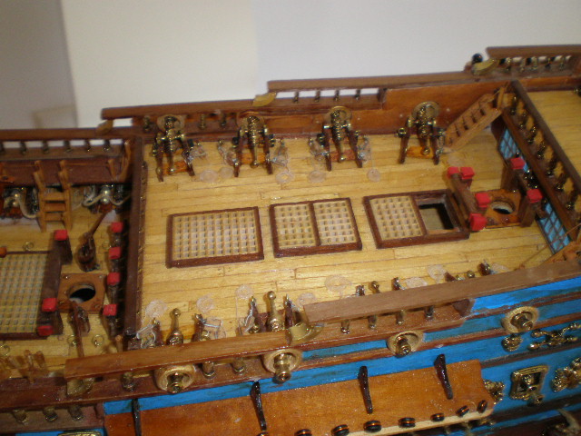

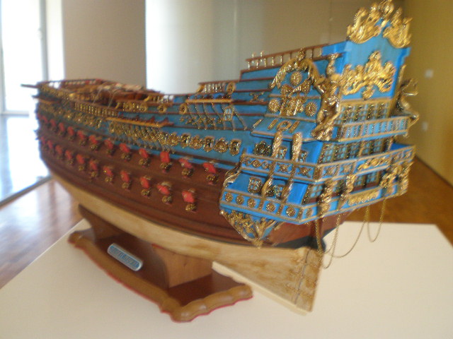

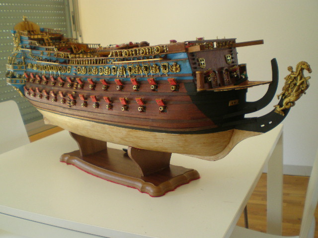

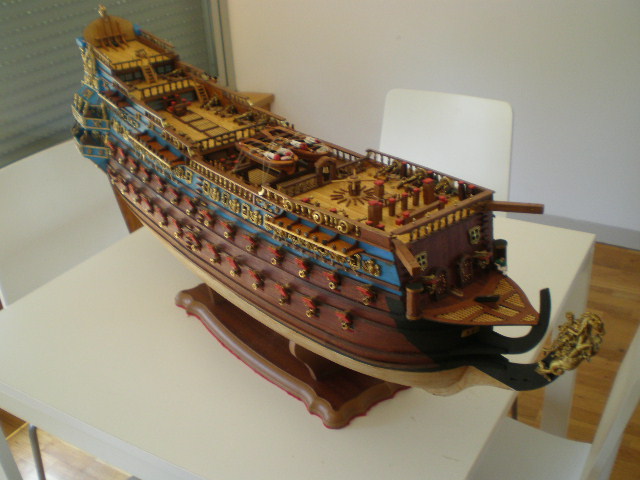

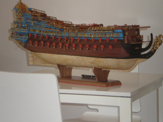

he terminado de poner los ultimos palanquines y de paso coloque tambien el mascaron de proa, quizas un poquitin adelantado, pero no tengo taller propiamente dicho, y no me gusta perder piezas perdi una columna de un balcon y tuve la suerte de encontrarlo 3 mese mas tarde, y pude terminar bien y completa la balconada superior, pongo una serie de fotos de como esta quedando hasta el dia de hoy, se me termino el material, asi que a esperar por la proxima entrega.saludos. :D :lol: :oops: :roll: carlos.

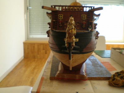

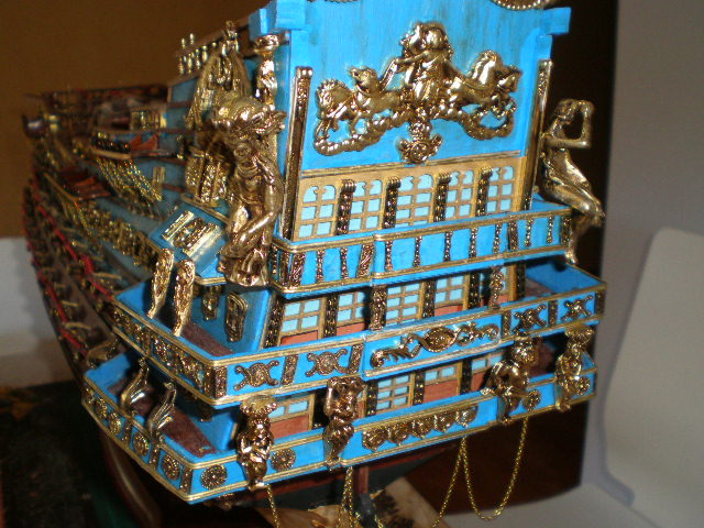

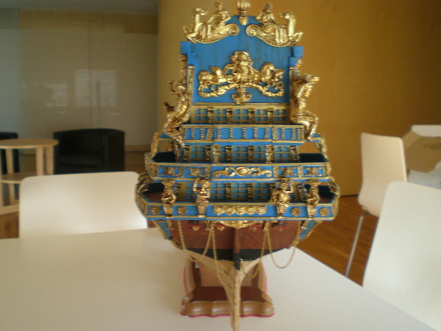

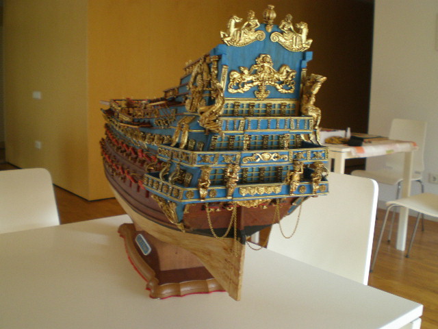

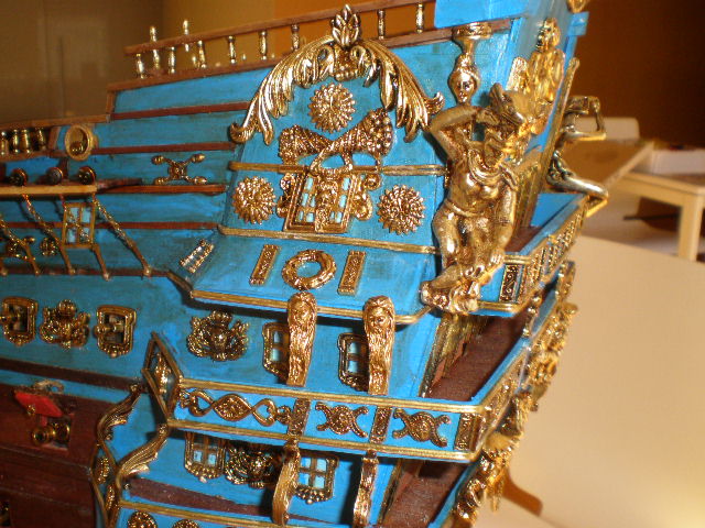

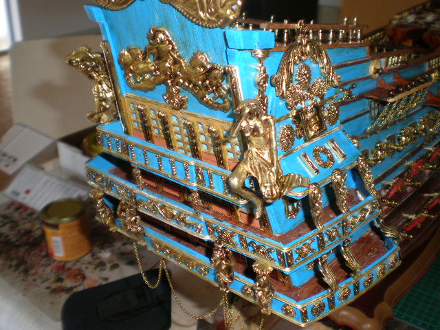

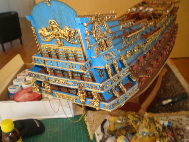

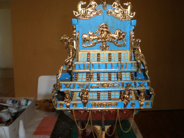

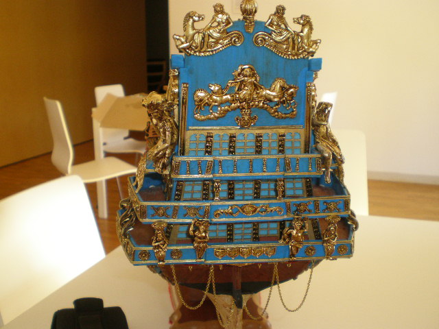

me llegaron los ultimos ornamentos de popa ,asi como tres cañones que me faltaban, puedo decir que he terminado con la popa , solo faltan los fanales que me llegaran en la proxima entrega, pongo un par de fotos. saludos. :D :lol: :oops: :roll: carlos.

michael
Mensajes: 1200
Ubicación: SALAMANCA
Mensaje por michael »
Hola Carlos menuda popa te has marcado,se ve muy bien,lo único que echo de menos a lo mejor es la calidad de las fotos ya que el modelo en si lo merece. Quizás mas cerca y mas ampliado para ver toda esa ornamentación que lleva y sus detalles...Yo también soy muy malo con las fotos pero se va mejorando...

Mensajes: 2635
Hola carlos
¡Menuda currada te estás metiendo! :shock:
La verdad es que la popa del barco parece más un altar barroco, que la parte posterior de un navío. :mrgreen:
Buen trabajo carlos
Saludos cordiales

carlos huarte
Mensajes: 1178
Mensaje por carlos huarte »
hola miguel angel: gracias por la visita y por tu apreciacion de mi trabajo, si pinchas encima de la foto se ampliara, de cualquier forma tratare de hacerkas mas cerca para que se aprecien mejor .saludos :D :lol: :oops: :roll: carlos.

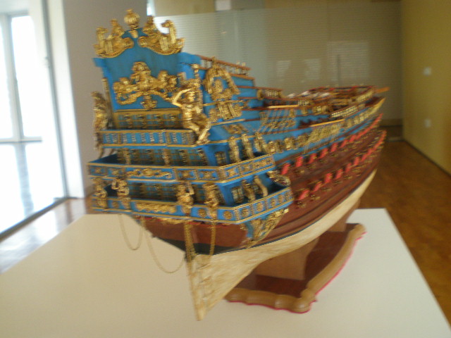

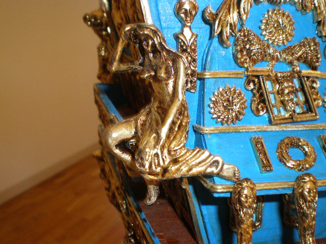

carlos huarte
Mensajes: 1178
COMETI UN ERROR, como voy adelantado a los fasiculos ,me guio por unas instrucciones de una pagina italiana, y resulta que las dos esculturas ahi son iguales dos hombres (indios), pero yo recibi un hombre y una mujer, y los puse cambiados, la mujer esta en la banda de estribor y el indio en la banda de babor, ya lo solucione y los puse donde correspondian, espero sepais disculpar esta pequeña torpeza mia, queria terminar con la popa y me apresure un poco, y meti la pata, pongo un par de fotos, ya con los cambios. saludos. :D :lol: :oops: :roll: carlos.
