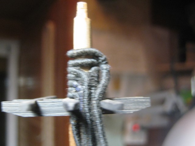

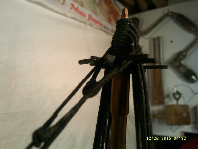

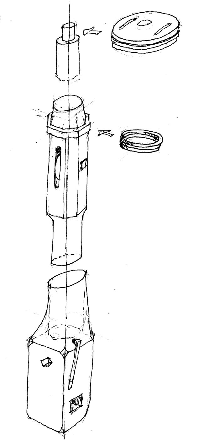

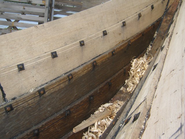

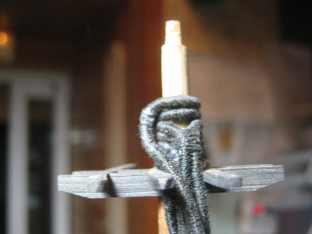

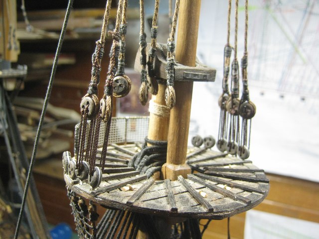

Hola, bonitas fotos aunque de poca resolución, gracias por compartirlas. El drakar en construcción es alguna réplica?
Lo que preguntabas de los obenques de mastelerillo, se sujetaban al palo con ayuda de unos salientes( las bocinas) que podían ser de madera o de bronce según épocas y paises. Tienen forma de pera, mira en el v74 y si no lo tienes dime y te hago un dibujo, ahora mismo no tengo con qué escanearlo.

Re: le fleuron paso a paso
muchas gracias Leopoldofran.
si me pones el dibujo, te lo agradecería.
al colocar el obenque, que cada pernada a babor y estribor, no le encuentro la postura idonea. en la foto, la proa queda a nuestra derecha.

- Mensajes: 5952

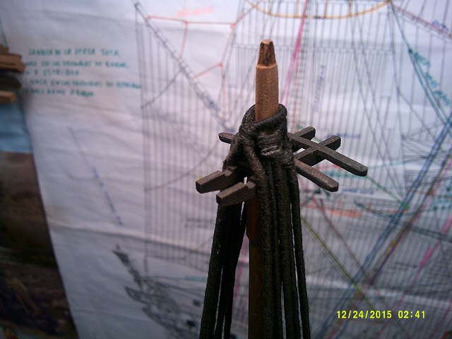

Hola Cabrapente. Despues del Fleuron el Rochefort te va a parecer un bote. ( y feo)
Ojalá me equivoque pero en mi opinión los obenques de mastelero que te quedan mal es porque son muy gruesos, repasa las normas de aparejado y si no te vienen los gruesos hay algunos manueales de aparejado, en francés tengo unos siete, a tu disposición. Yo no tengo la monografía del Fleuron.
Te pongo el dibujo, no sé dónde lo hice pero casi seguro que en Francia.
hola Leopoldofran.Leopoldofran escribió:Hola Cabrapente. Despues del Fleuron el Rochefort te va a parecer un bote. ( y feo)
gracias por el dibujo.
yo tambien creo que es el grueso de los obenques. cuando los hice, dije :mas o menos y nó. tambien cuenta el hilo del aforrado que no lo tenía mas fino.
creo que la solución es cambiar el larguero, por otro unos mm desplazado para atras.

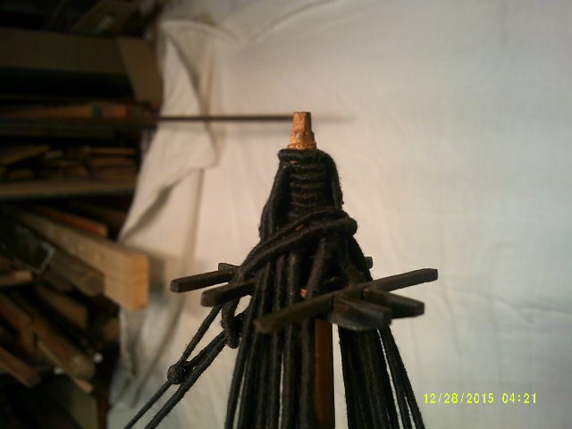

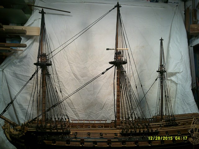

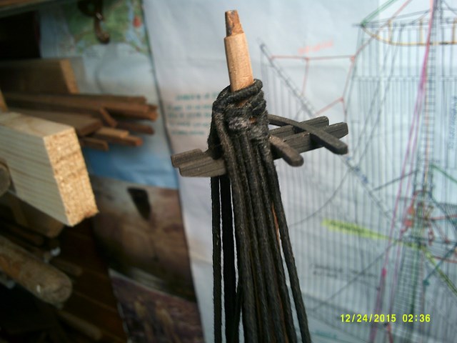

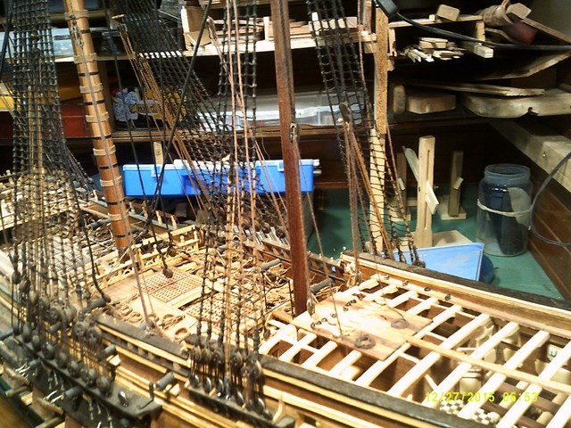

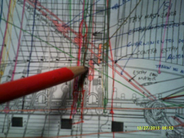

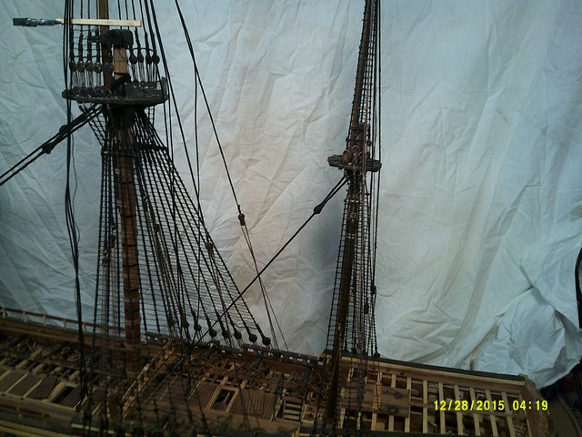

ya he colocado los obenques de los masteleros. los flechastes del mastelero de mesana, los brandales, y el estay y sobre estay del mayor.
en la monografia, pone que el estay, pasa por un moton, baja por el palo macho, y con un moton de violin y un moton, se colocan con un estrobo largo por encima de las coyeras de los estays macho.
pero en el plano, lo veo por debajo.
yo lo he puesto así.
¿es la mejor manera?

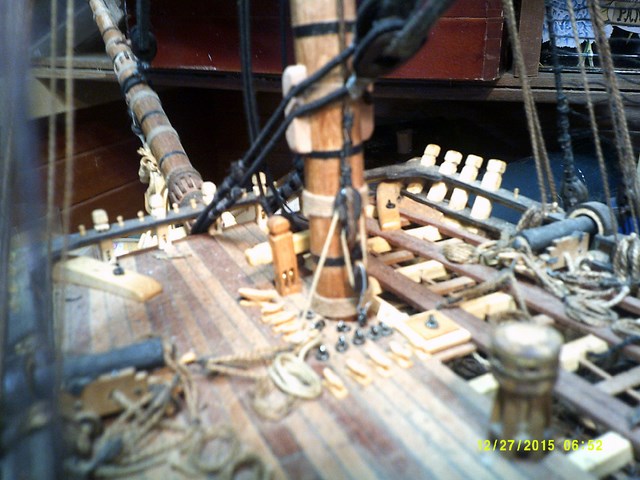

he cambiado de camara, pero sigo sin hacer buenas fotos. seguiré probando
La verdad es que esta maravilla de trabajo que nos haces,se merece un pequeño esfuerzo mas por tu parte y intentar conseguir unas fotografías mejores donde se vea toda esa construcción y detalles que tanto nos gustan.
Personalmente ,como saben algunos, a mi me encanta ver esos detalles incluso los mas pequeños, creo que le dan mucha vida al barco.
Amigo no te digo esto como una critica,ya que yo no soy nadie para criticar y menos a un maestro como tú, simplemente quizás eche de menos un poco mas de calidad en las fotos ya que el trabajo se lo merece...
Por cierto yo si que soy un mal fotógrafo,las hago con un viejo móvil y bueno hay andamos .....algunas mejores que otras..
Te sigo y perdona por el atrevimiento.
Miguel Angel.

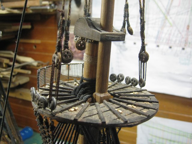

coloco los estays del trinquete. acabo de descubrir, que colocando una hoja entre los obenques y el palo, no me quedo bizco. a veces, lo mas simple es lo mas efectivo.
