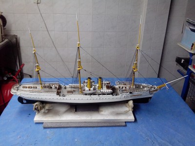

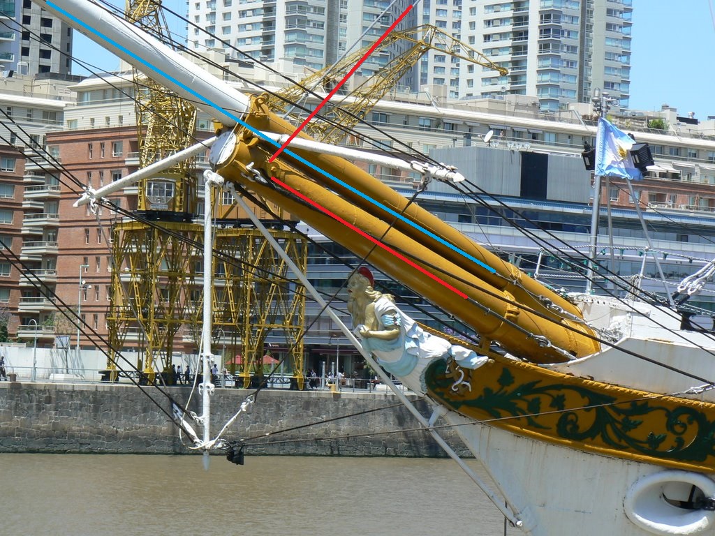

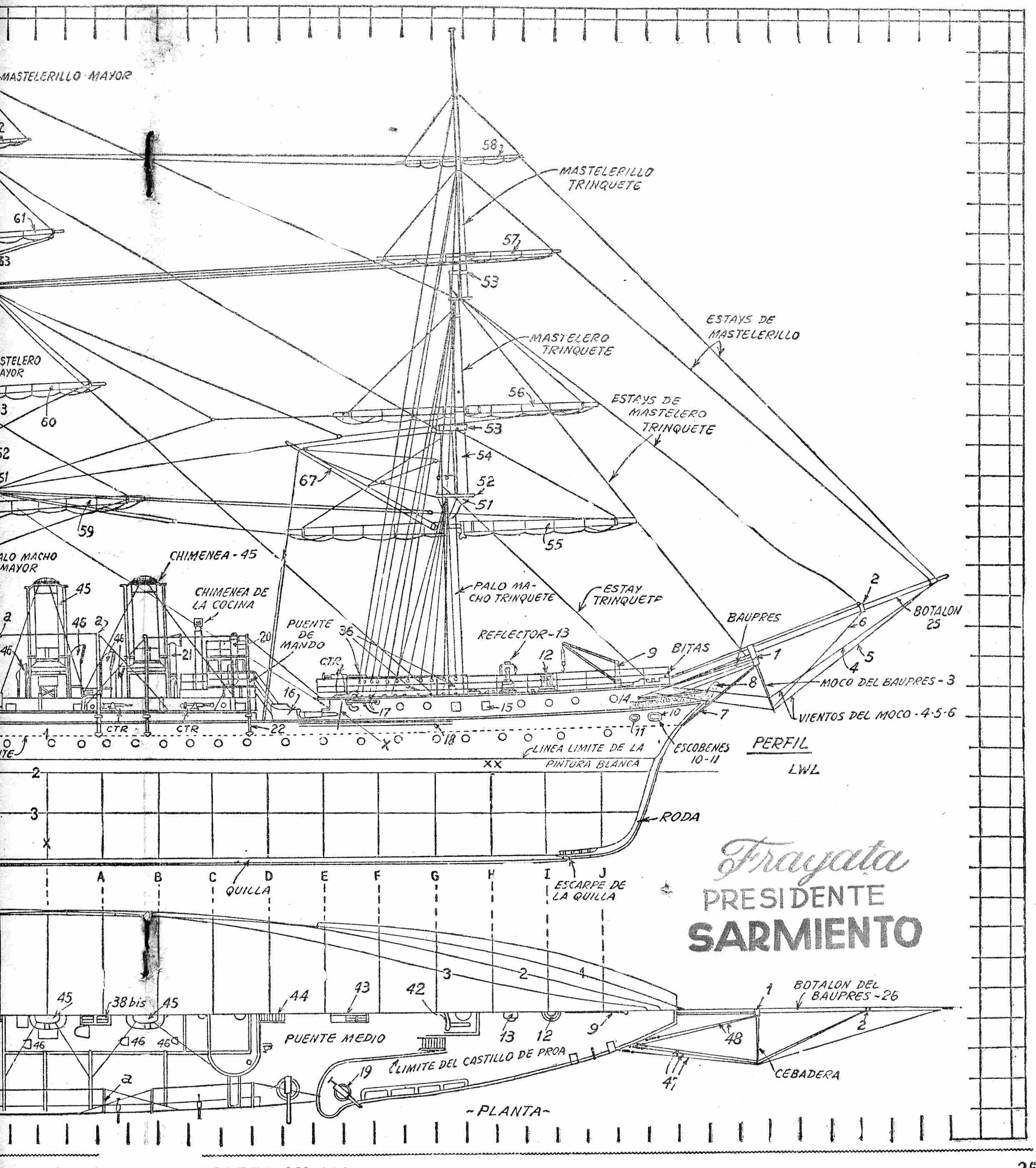

Edito la imagen como para que se vea, en Rojo el primer stay y en azul el otro. llegan a una roldana en el baupres y luego cambian su direccion paralelo al baupres hasta un tensor.

Gracias Llaut Mallorquin pero a ver si entre todos me ayudan a develar el misterio, porque aca hay algo que no me cierra.

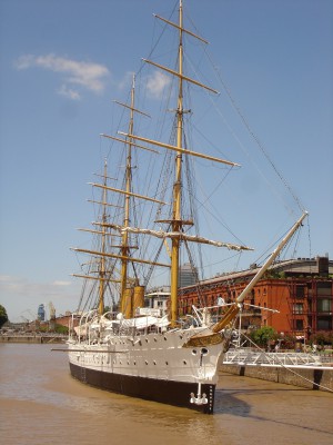

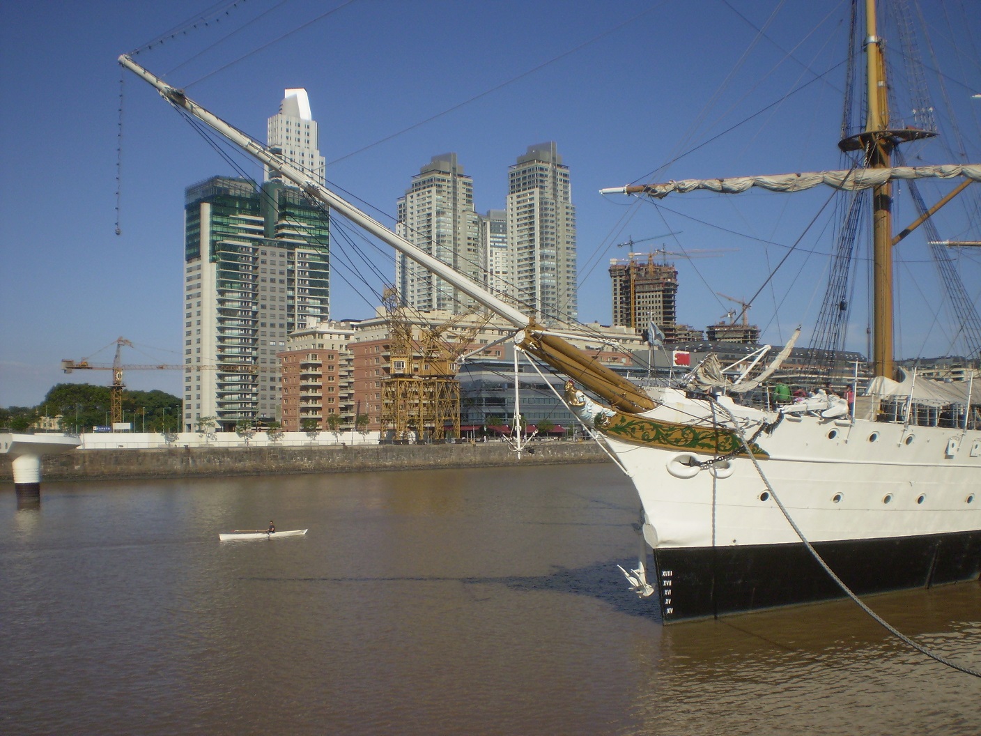

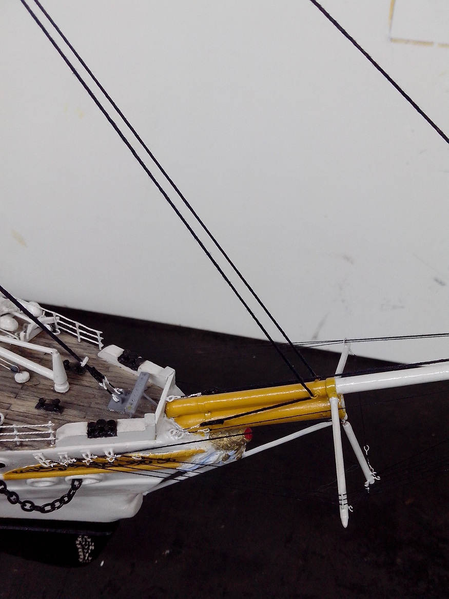

A ver, pongo 4 fotos en donde se aprecia bien el plano, y el buque. A ver si ustedes, queridos compañeros me ayudan a entender como ha sido la cuestión.
Por un lado esta el primer estay de trinquete, que baja doble y de esos no hay dudas, termina al lado del mascaron, en un tensor. Por otro lado esta el segundo estay de trinquete que es single, y baja hacia una roldana y retorna a la base del bauprés por la cara superior de este, terminando en un tensor.
La duda se me genera con los otros 2 estays es decir los 2 estays de mastelerillo.

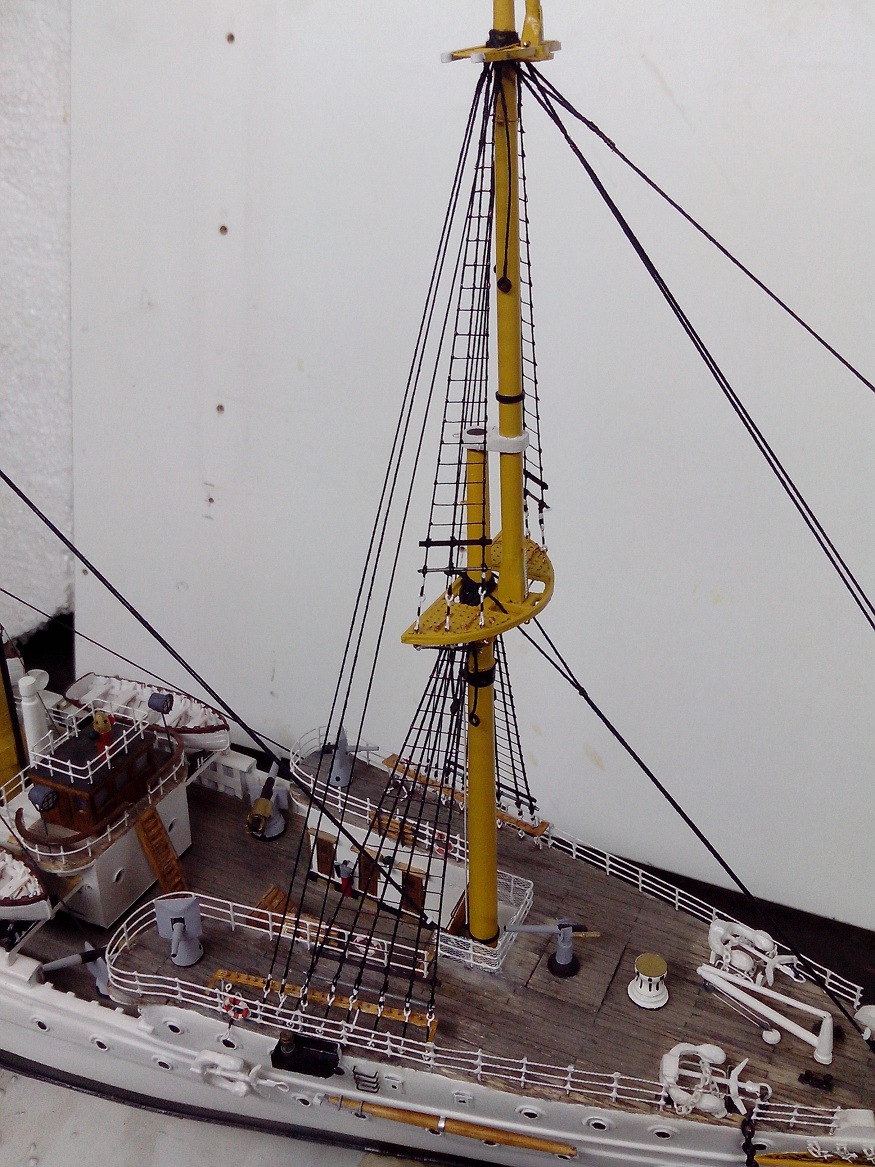

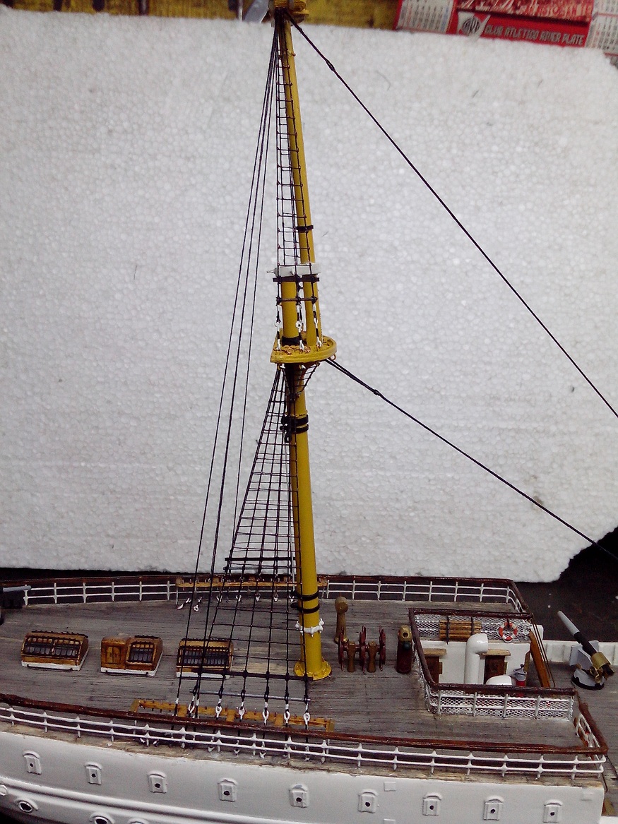

Pongo 3 fotos bien sacadas y con buena resolución a ver que opinan de como irían tensados.
Yo aprecio en una foto que estos están "atados" pero no colocados como tendrían que ir.
Mil gracias por su interés compañeros.

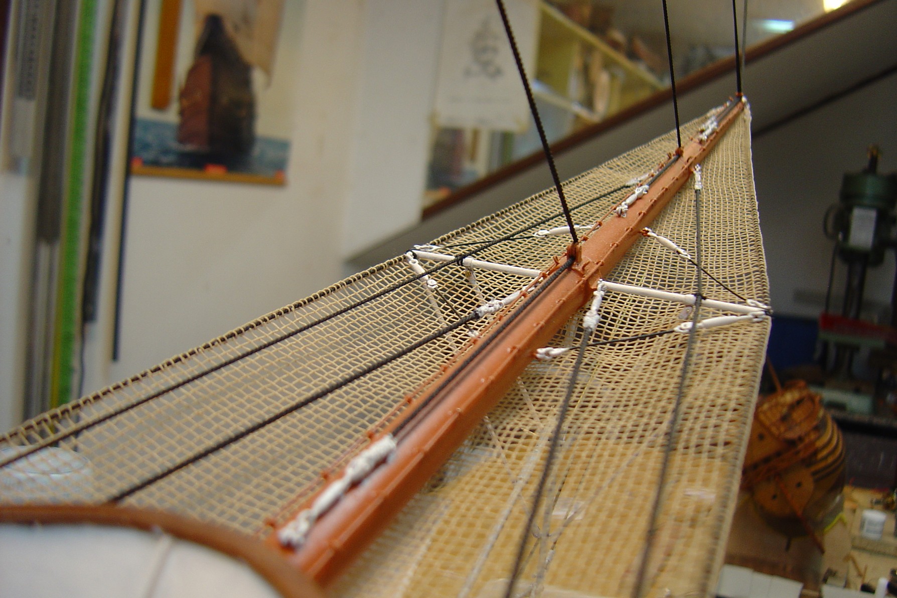

Hola Matias,
Te paso esta foto del bauprés de mi modelo del Juan Sebastian de Elcano, en ella puedes apreciar la disposición de los tensores y poleas de los estayes del mastelero. Enhorabuena por el trabajo.

Jose, gracias por la foto. Ya la habia visto despues de su MP. Caigo en la cuenta de que asi debia de estar en su epoca que aun navegaba, seguramente despues hubo algunas cosas que se sacaron, o se anularon como en este caso. Creo que finalmente tomare esa disposicion, hare 2 tensores y los amarrare de la manera que muestra.

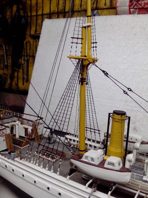

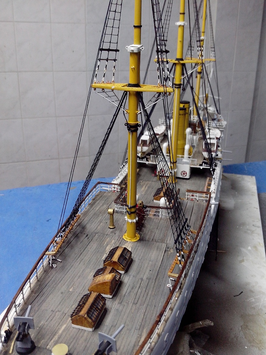

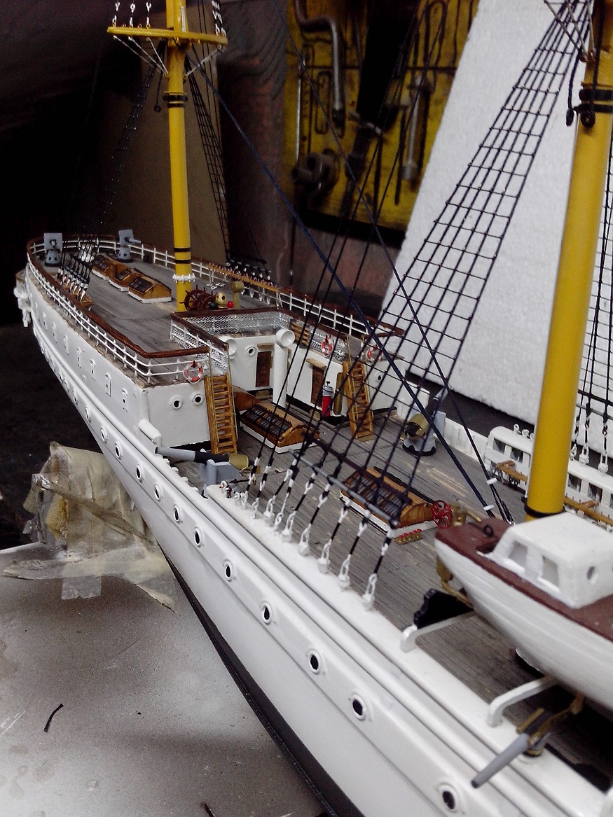

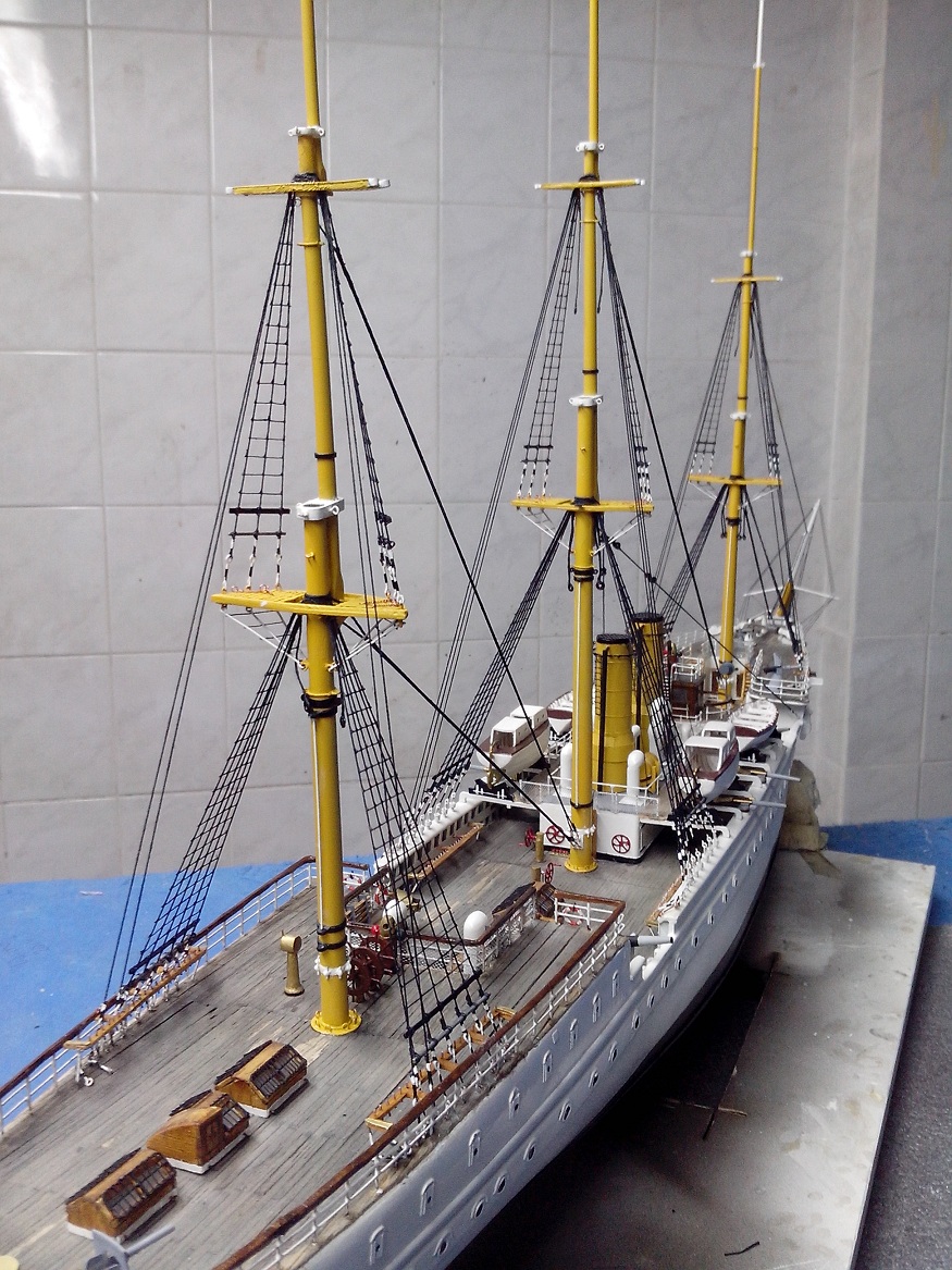

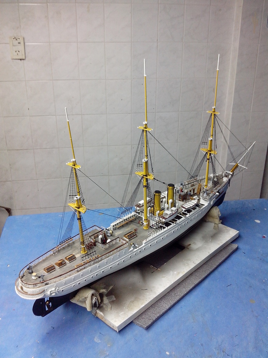

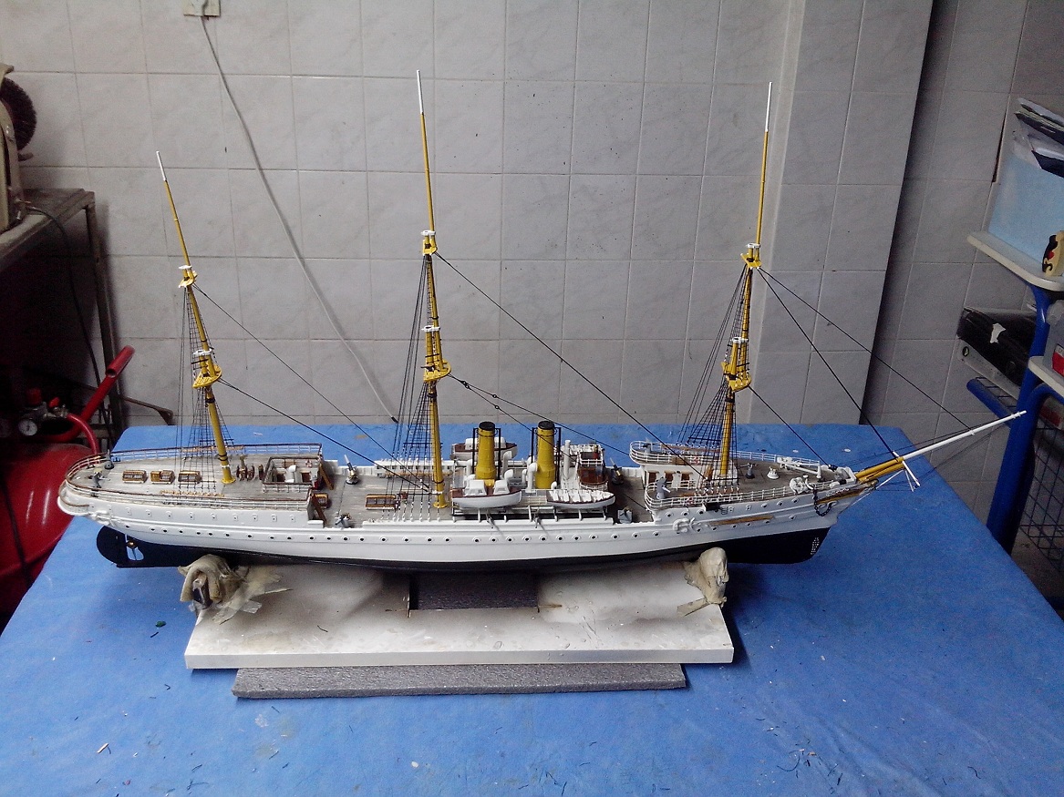

Para terminar con la segunda parte de la jarcia fija, les quiero mostrar las fotos del trabajo de los últimos días, que fue la preparación y ejecución de la jarcia fija de masteleros, es decir sus burdas, estays y tensores. Se prepararon primero los tensores, las argollas donde van amarrados, se confeccionaron los cabos, mientras que los estays hay que hacerles la ligadura con alambre de cobre in situ, un poco mas complicado ya que tiene que abrazar a la cofa por dentro y trabajar de pie.
Se procedió a tensar todos los cabos con el método de siempre mostrado y este es el resultado. También se presentaron en su lugar los mastelerillos, preparados con el resto de los palos, y al igual que lo demás, no irán pegados, sino que a presión y tensados con sus respectivos cabos.

Gracias Llaut Mallorquin, hoy vamos a empezar con la jarcia fija de mastelerillos..y tambien gracias por las 16000 visitas. Este foro lo llena a uno de pequeñas satisfacciones.
Matias, tengo una foto que le saque cuando viaje en el 2007 y es que la tuya es igual...muy bien logrados los detalles, un gran trabajo!!!
Saludos: Salvador

Muy bien Matias,creo que estas alcanzando un realismo muy bueno en los detalles,por decirte algo,en la primera fotografía,me da la impresión de que el palo de popa esta algo caído hacia atrás o a lo mejor es que en realidad va de esa manera?

Gracias por sus comentarios muchachos, de verdad que ayuda mucho para la moral, que guste el trabajo que uno hace con tantas ganas.michael escribió:Muy bien Matias,creo que estas alcanzando un realismo muy bueno en los detalles,por decirte algo,en la primera fotografía,me da la impresión de que el palo de popa esta algo caído hacia atrás o a lo mejor es que en realidad va de esa manera?
Saludos...
Para contestarte la duda Michael, y que es un error común que se ven en los modelos, los mástiles nunca iban en la realidad a 90º, esto es porque al recibir la vela el empuje hacia adelante del viento (el viento en teoría sopla desde popa a proa, salvo ciñéndolo), el palo lógicamente iba a acompañar al movimiento y cuando el buque navegaba con todo el trapo extendido, los palos tendían a conseguir esa verticalidad.
Esto se hacia calculando la fuerza que podía generar la vela, respecto de la inclinación que se le daba, por lo que los 3 palos se encuentran inclinados hacia popa, y si mal no recuerdo (no tengo ahora conmigo al plano) el mesana esta inclinado 86º, el mayor 87º y el trinquete 88º, esto se observa claramente en el plano, y en la realidad también así lo era.
