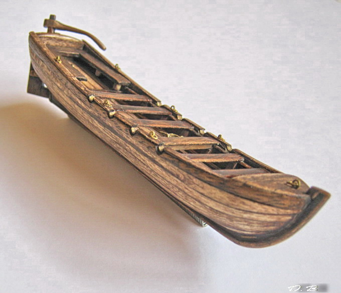

Prueba con "HILO" electrico y lo retuerces alrededor de una "broca" de diametro pequeño, haz varias cuanto mas pequeña, mas pequeña sale la argolla o cancamo.banton escribió:Hola amigo frigatefrigate escribió:Hola Dominique,
Los anillos me parecen un poco grandes, casi tienen el diámetro del palo. ¿Así deben ser?![]()
Puesto que no , gracias por abrirme los ojos 8) !!!! vamos a corregirlos un poquito![]()

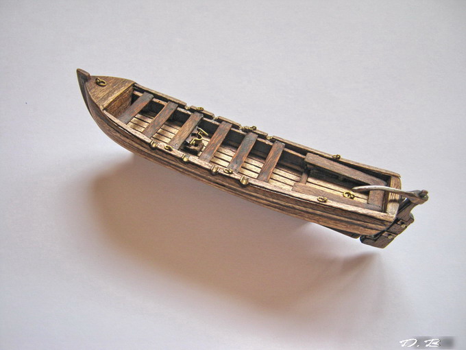

Hola amigos
Despues modificar cancamos y anillos .(
de los maeses Frigate y Don Miguel MMP
) y reforzar los toletes .
Bote terminado :
Nota : deje los 2 cancamos y anillos de proa y popa ( mas grande ) puesto que sirven a alzar el bote :
Pronto :

Hola Banton: Para mi gusto, el cambio de anillas, por otras mas pequeñas, mejoran el conjunto mucho.

banton escribió:
de los maeses Frigate y .... ) ....
Oooohoooo, estoy por las nubes.
Gracias.
La verdad es que me parece mejor.
Gracias.![]()
Suena bien por un Lunes pero no se aprovecha de mi nobleza !!!!

Hola Dominique, "te sobraste" con tu chalupa reformada
El acabado te quedó como Dios manda
Feliicitaciones

Hola banton, tan solo una palabra extraordinaria si señor.Juan M.Restrepo E. escribió:Hola Dominique, "te sobraste" con tu chalupa reformada![]()
El acabado te quedó como Dios manda![]()
Feliicitaciones![]()

Muy bueno ese bote, nos vas hacer múy complicado a los que queremos hacer ese barco, acabarlo con una terminación aceptable, como siempre sigo atento de su gran trabajo. Y Pura Vida.

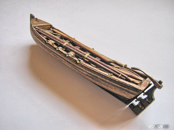

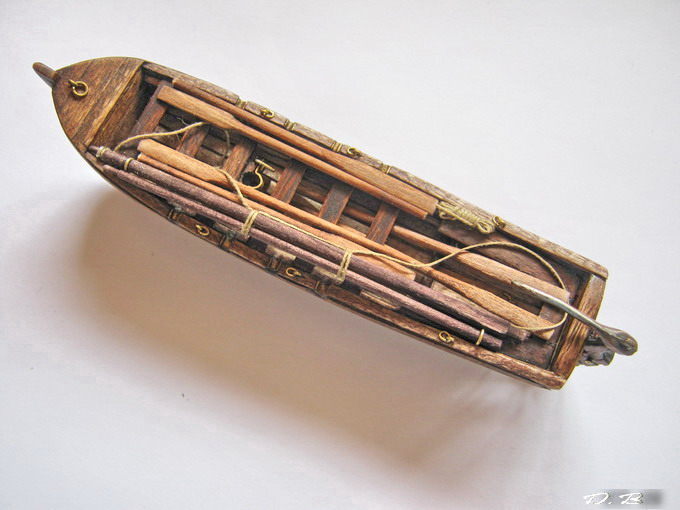

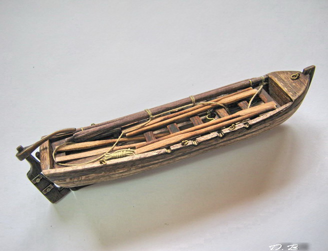

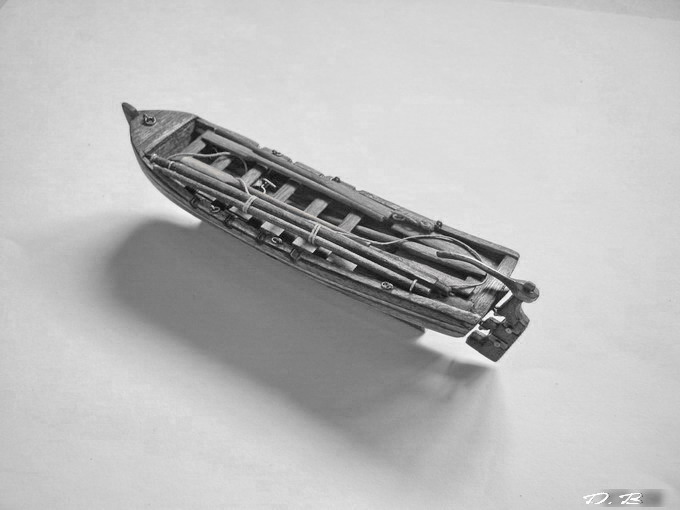

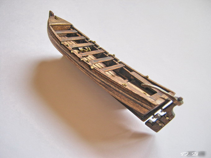

Hola amigos
Seguimiento :
Realizacion y montaje :
Los palos :
1/(cuadrado en su base 3mm de largo ) diametro de 3 mm para llegar en su extremo a 2 mm .
2/diametro de 1,5 mm.
Los remos son hechos con un pedazo de madera de 3X3 torneado en un lado (para llegar al diametro de 1mm .)
Para hacer la pala , lijar la parte cuadrada de ambos lado para obtener el perfil del remo .
Pronto
Instalar el bote en su lugar .
Feliz dia para todos
Dominique

Hola Dominique,
Tanto detalle a una escala muy pequeña, asombroso, me gusta mucho, un chino seria envidioso, ¿pero la vela, donde esta?
Me tocara muy pronto hacer las lanchas de mi fragata, ojala que salgan, por lo menos, como las tuyas.

Un navio de este porte (74 cañones) tenia hasta "cinco" botes, y este es el mas grande, una "chalupa", un "serení" un poquito mas peque, y dos o tres "botes", mas pequeños todabia.frigate escribió:Hola Dominique,
Creo que el hacer tantos detalles peques es por el desafio y lo bien que quedara, a mi me paso, y ya tengo los planos de los botes para hacerlos
