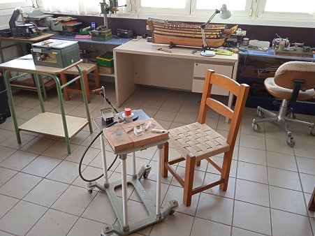

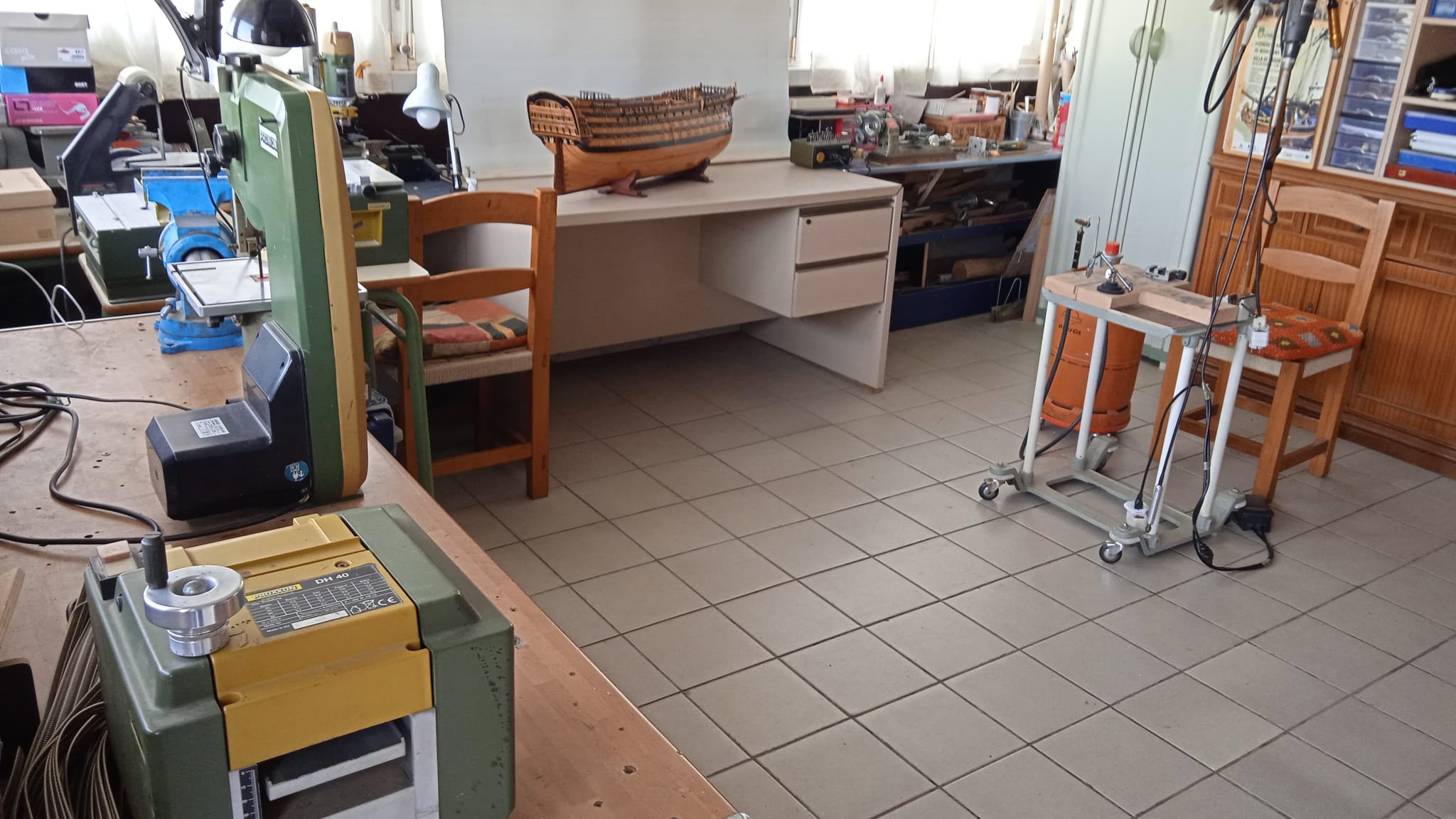

Saludos compañeros, gracias Cristóbal, tambien a Llaut y Grumetillo, a los que tenia que haber contestado a sus amables comentarios, hace ya algun tiempo, me he descuidado un poco lo siento, he pasado varias semanas haciendo algunos arreglillos en la casa, y el astillero parado... bueno algo si se ha hecho, he preparado las portas que van en el guarda timón, tambien estoy preparando el fanal de popa.

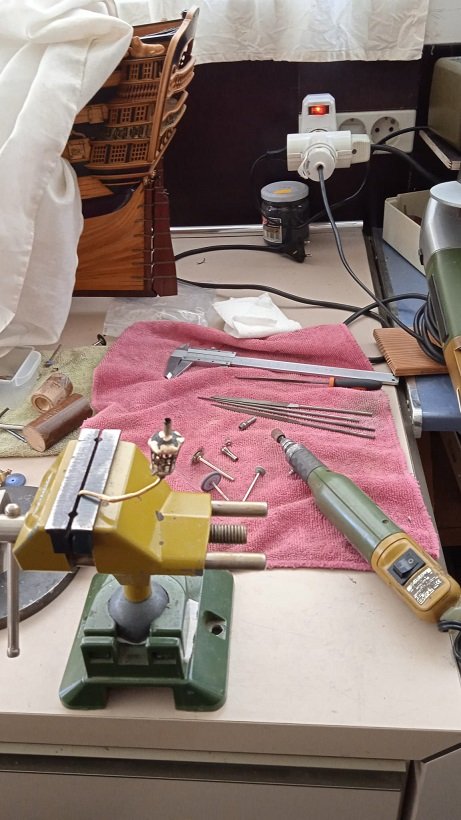

Este fin de semana pasado, lo he dedicado a la limpieza del taller, os paso una imagenes.
Cuidaros mucho. Liberto

Maravilla Liberto. De museo.

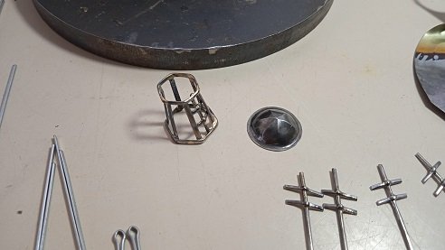

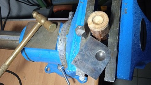

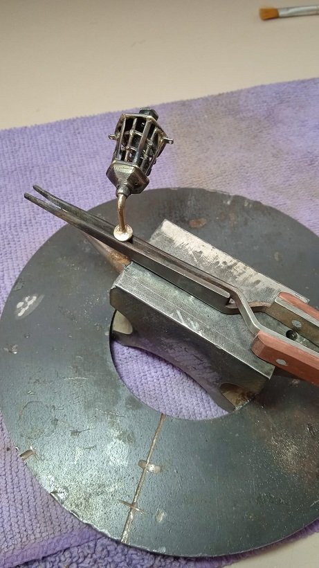

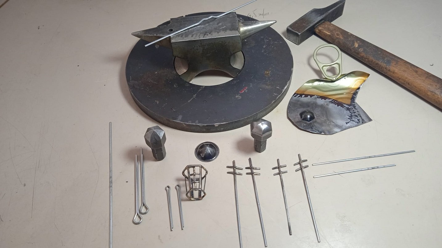

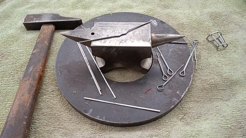

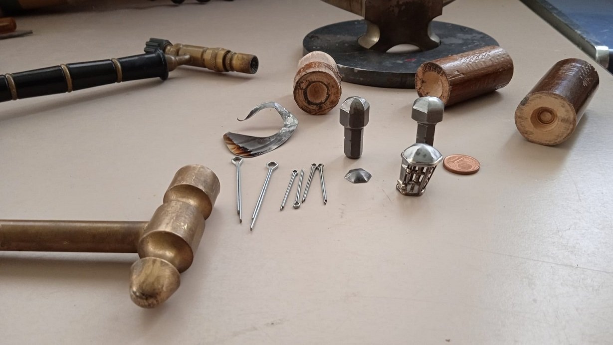

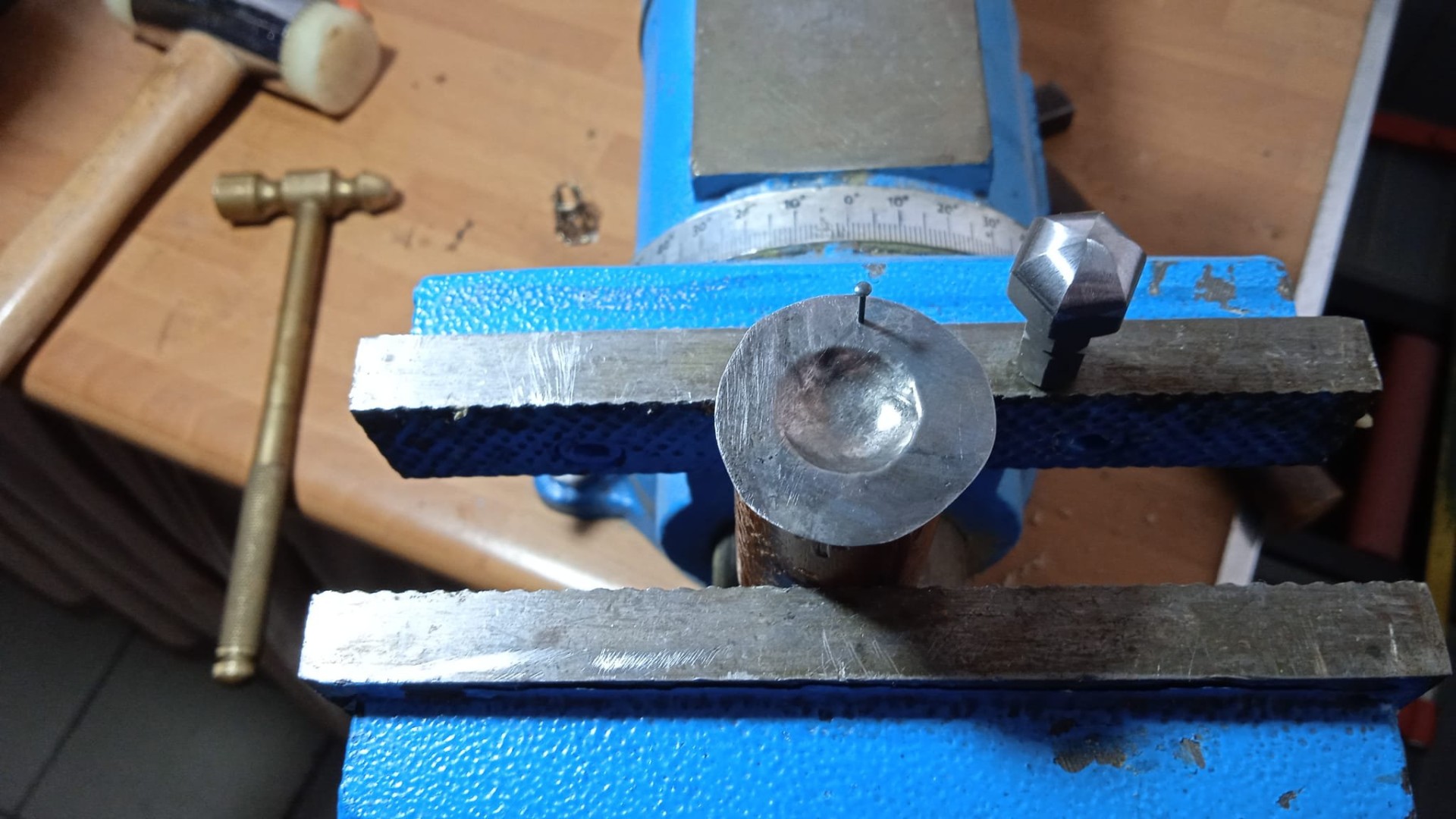

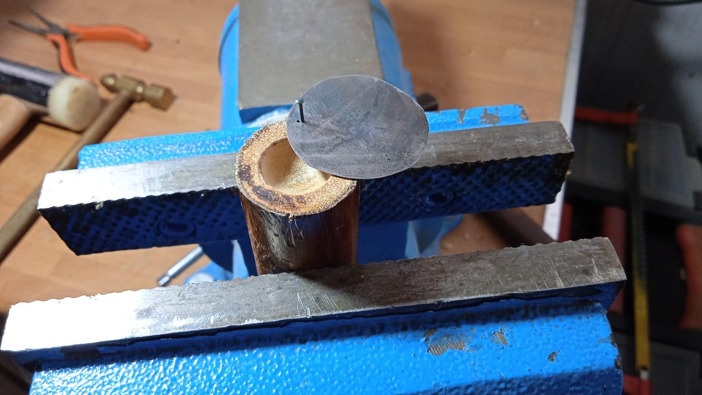

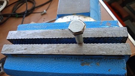

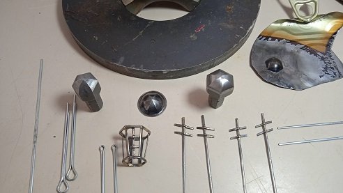

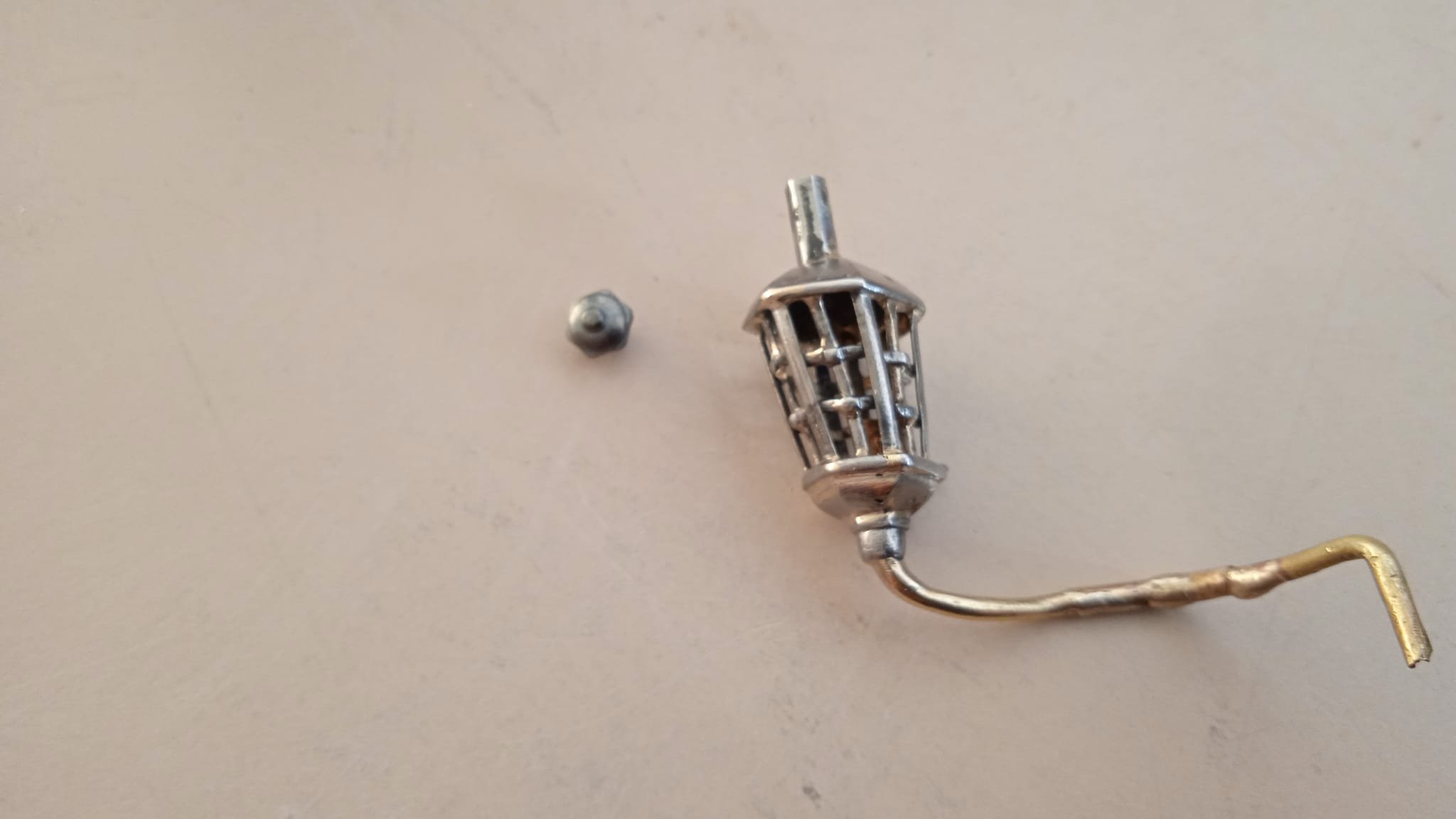

Buenas tardes compañeros, aqui ando preparando el fanal del Trinidad, los materiales que estoy empleando para hacerlos, unos cuantos pasadores de aletas de 1 y 1,5 mm, y la tapa de una lata de mantequilla Lorenzana, he probado con latas de refrescos, cerveza , etc... y la embutición no es buena, la soldadura con plata tampoco, os paso unas imagenes que tengo y con las próximas que envíe, esperemos que ya lo tendré terminado y colocado en su lugar. Cuidaros mucho Liberto

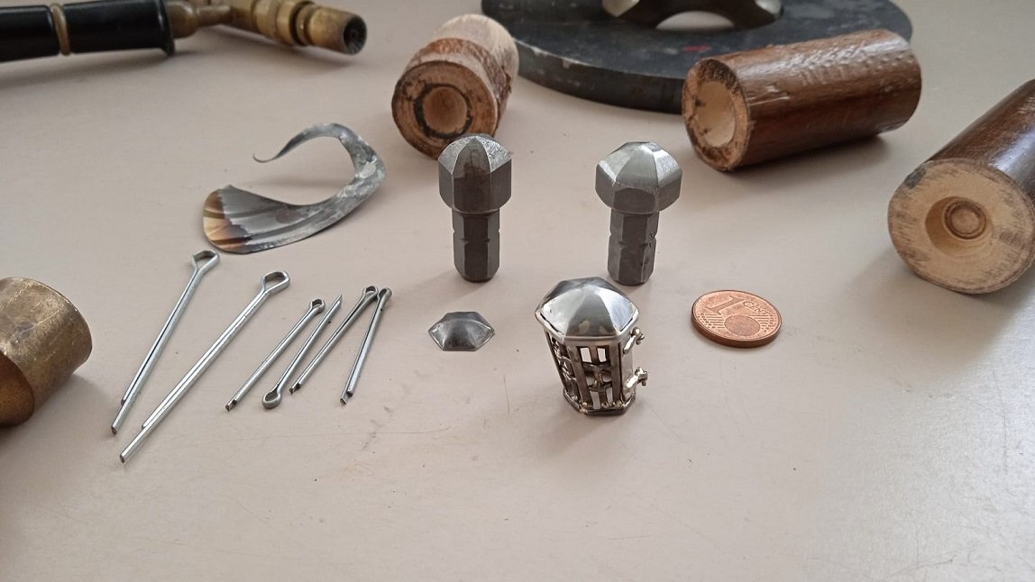

Unas cuantas mas y continuamos con la tarea a ver si lo terminamos prontico.

Esto ya no es modelismo naval, es orfebreria naval :clap:

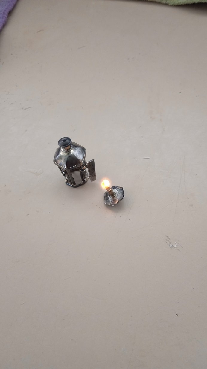

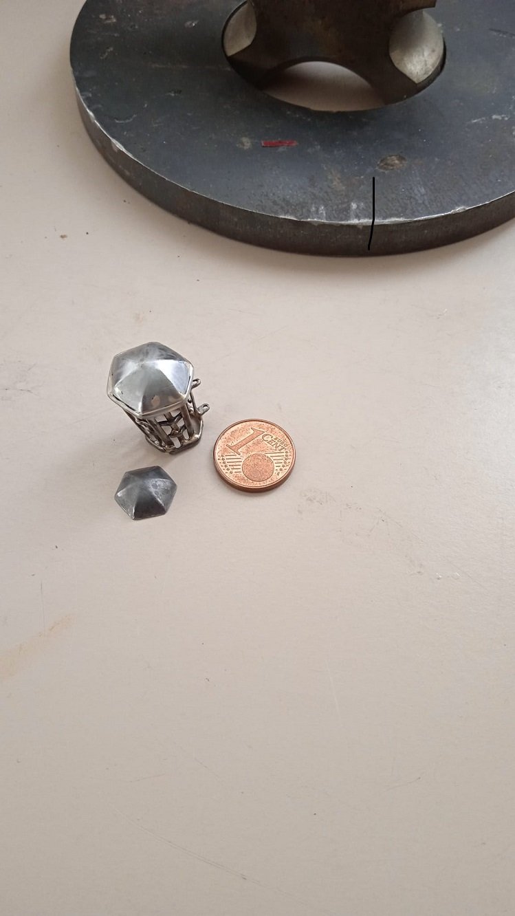

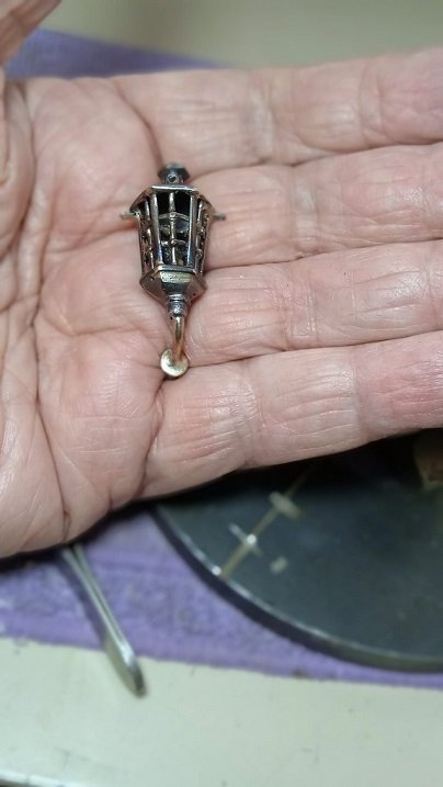

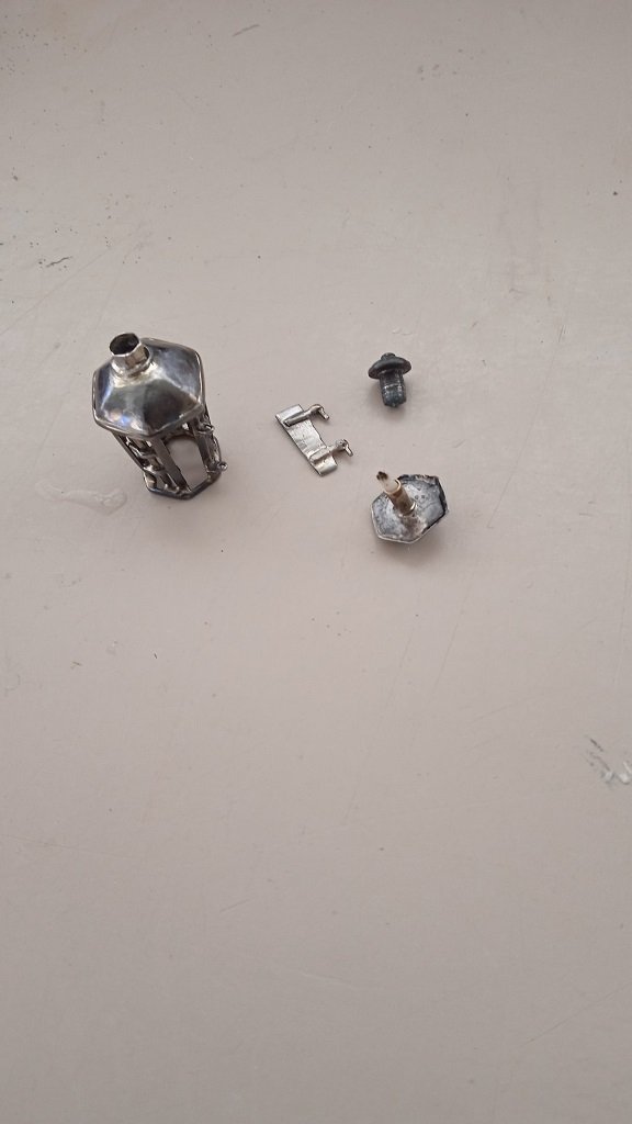

Saludos compañeros algunas fotos de los adelantos con el fanal. Tambien comentaros que la parte inferior del fanal esta preparada, como deposito de aceite, la luz que veis en una de las imagenes, esta provocada por una mecha introducida en el deposito de aceite y una cerilla encendida y arrimada a la mecha del deposito. Cuidaros Liberto

Yo de mayor quiero ser la mitad que tú!! cada día me sorprendes más amigo mio, lo tuyo es paciencia e ingenio todo mezclado :clap: :clap: :clap: :clap: Un saludo desde jaca.

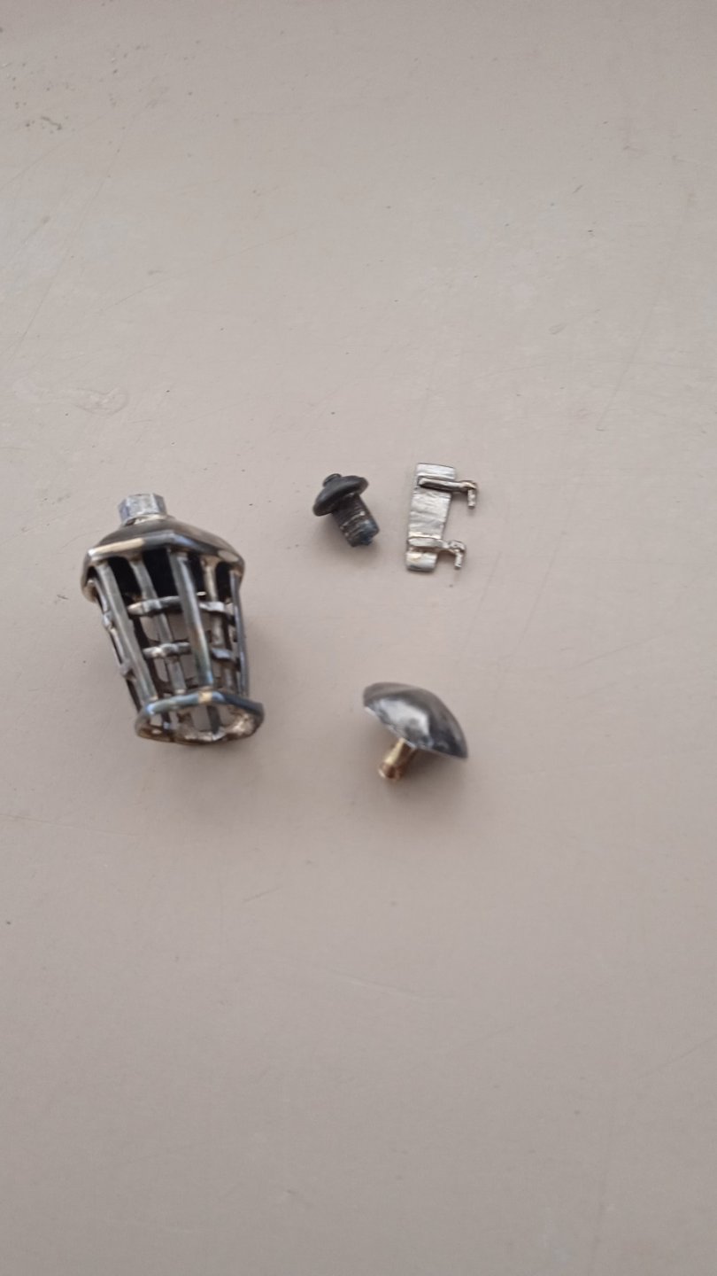

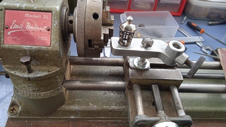

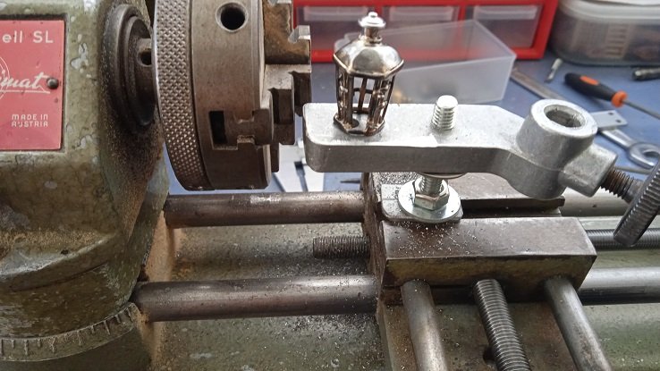

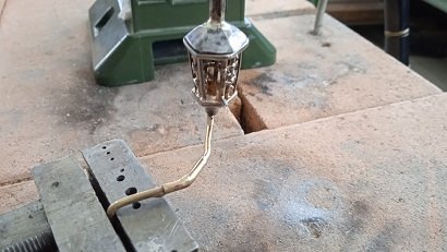

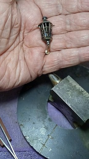

Saludos Leopoldo y demás compañeros, y muchas gracias por el aprecio que dais a nuestro trabajo. Os paso unas imagenes del fanal, esta practicamente terminado, solo queda repasar restos de soldadura, pulir un poco, limpiar bien con blanqueantes y sumergirlo en acetona unos minutos, enjuague con agua y listo, ya esta preparado para pavonar, una vez bien seco tengo un liquido que me han recomendado para hacer los cristales del fanal. a ver como sale, he visto he visto el video promocional del producto y parece que va bien, ya os contare. Cuidaros mucho Liberto
Mensajes: 6070
Re: Santísima Trinidad 1769 / 1805
Fenomenal Liberto, ten cuidado con el soporte no lo hagas tan largo que no pueda alcanzarse con la mano para encender la vela.
El líquido para hacer los cristales no te dará ningún problema.

Mensaje por Liberto Amate »
Saludos compañero, ya lo he mirado, la puerta abriría unos 3 mm por encima de la parte mas elevada de la peineta, y el fanal se desplazaría unos 4mm. El liquido para hacer cristales ya lo utilice en los fanales del Victory, era otra marca pero bien, cumple su cometido. Leopoldo saludos a la familia, cuídate. Un abracico

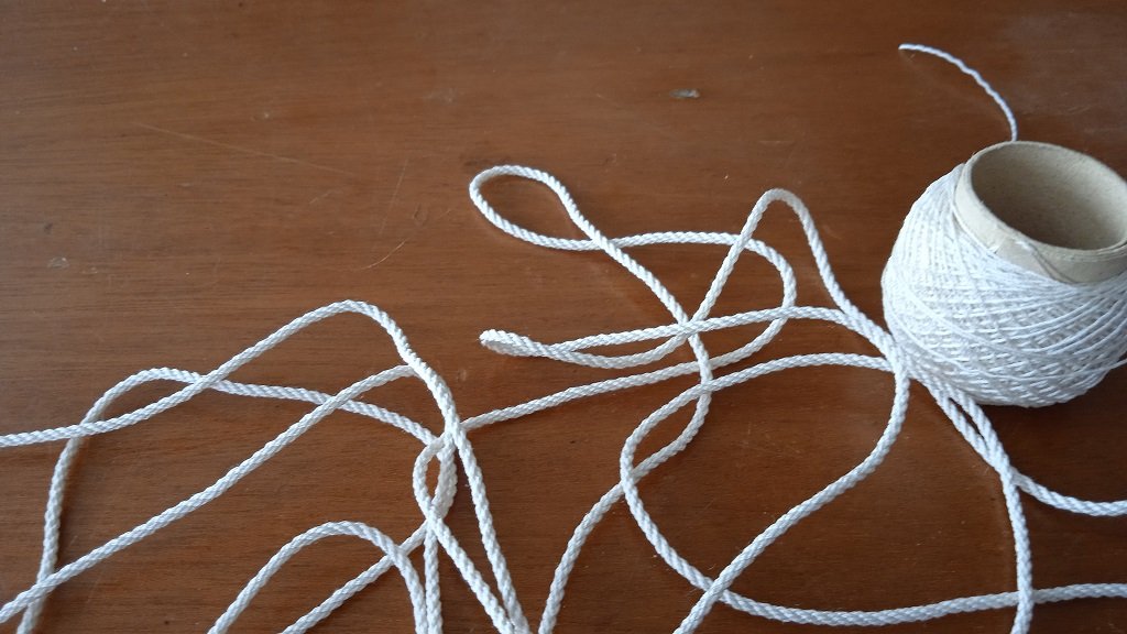

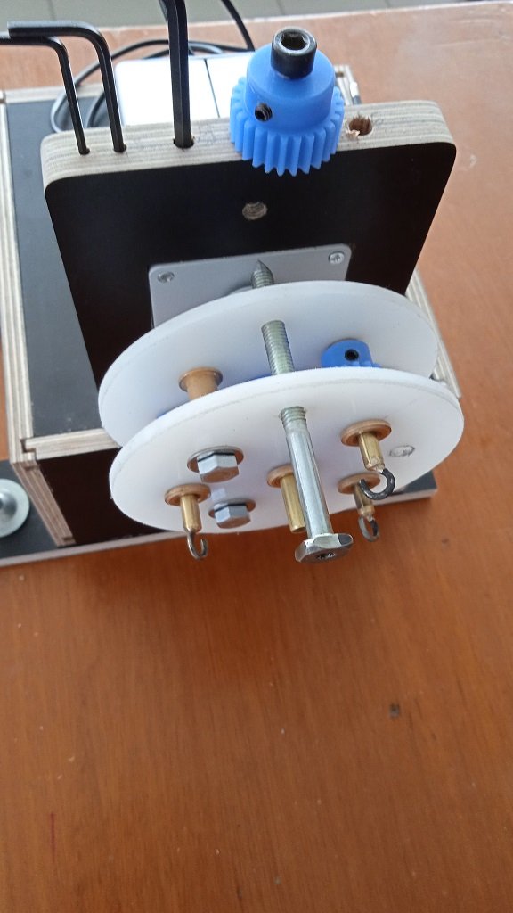

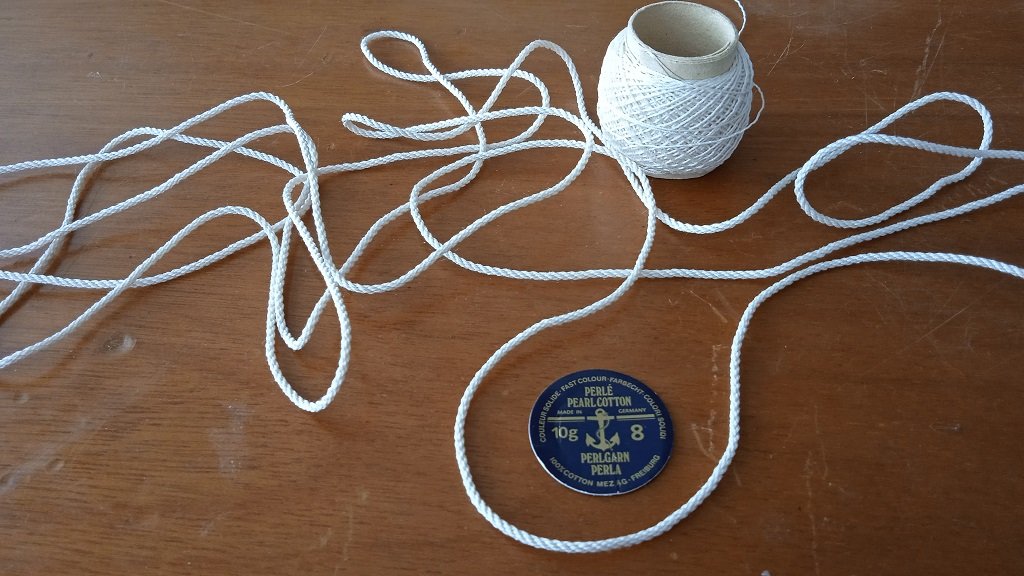

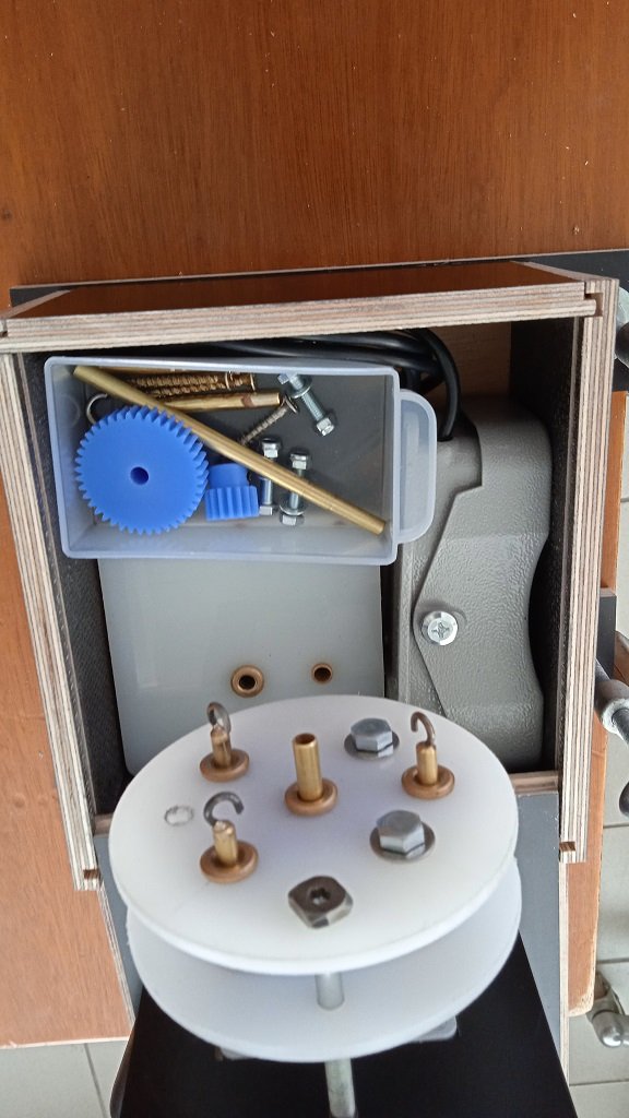

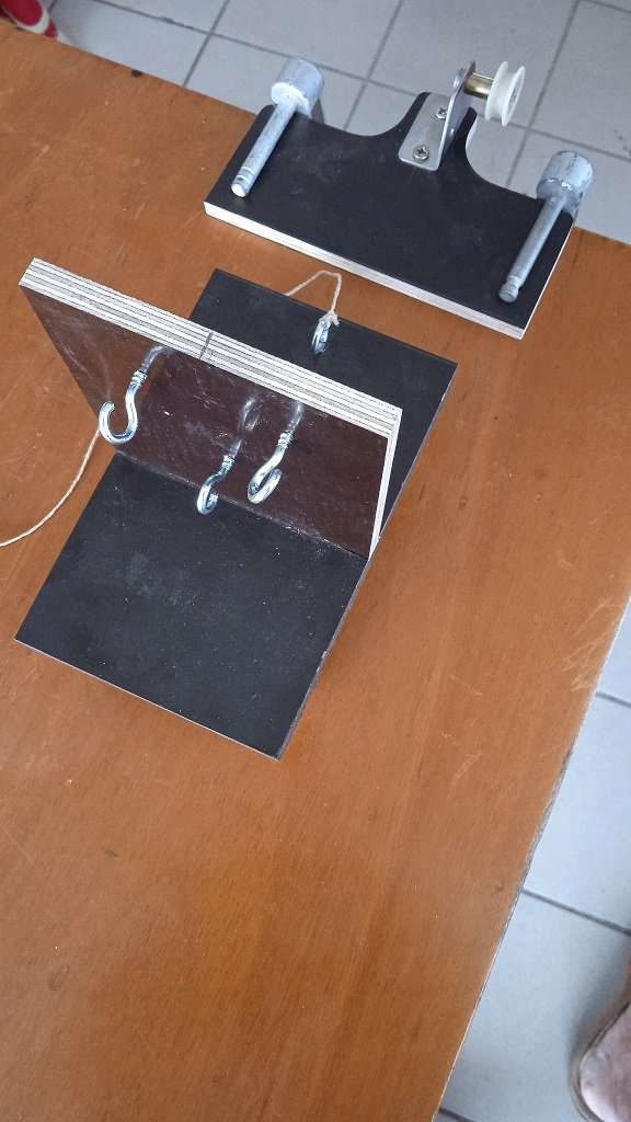

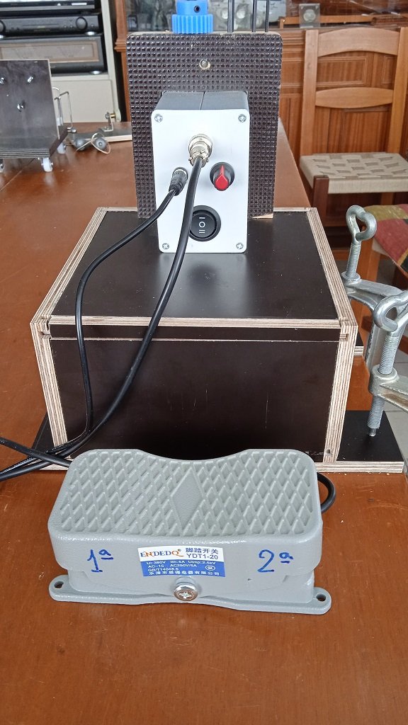

Saludos compañeros.

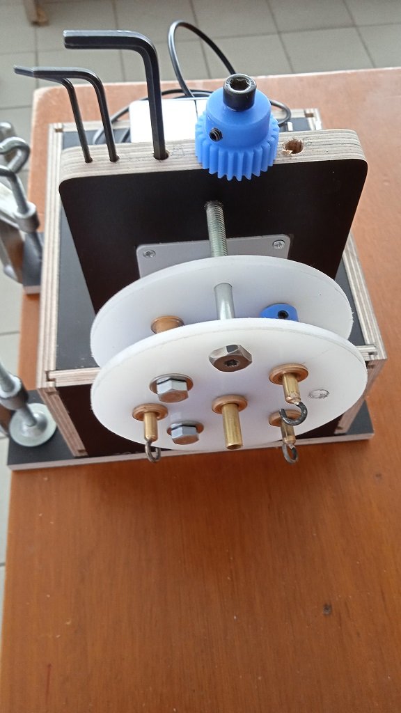

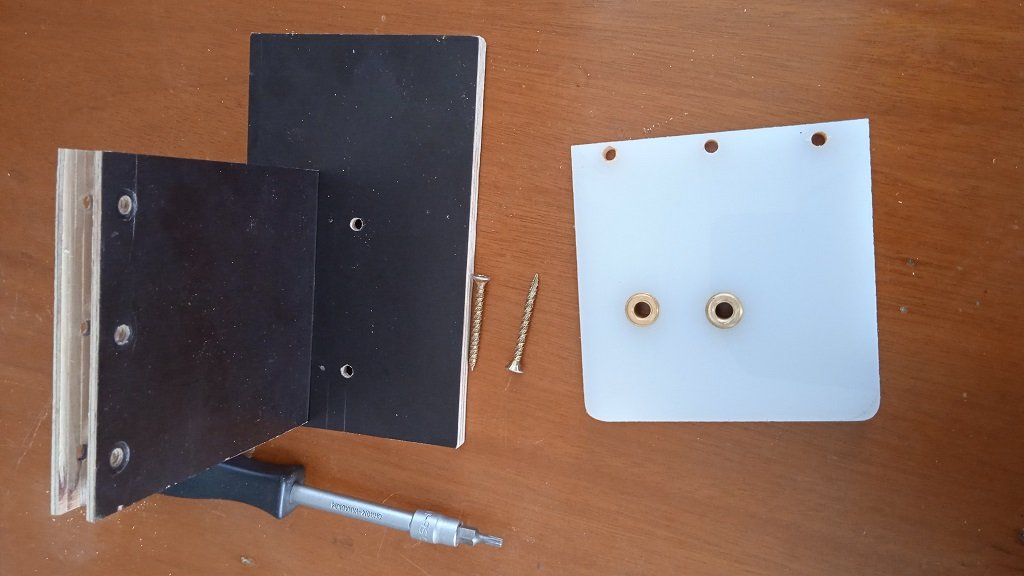

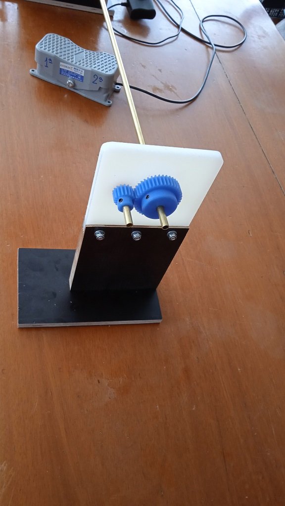

Estas son las primeras imagenes que saco de la maquinilla de colchar y aforrar cabos " dos en una" que estoy haciendo, me falta el detalle de colocar en lugar de estos dos tubos cortos, dos tornillos huecos especiales que darán paso al cabo y lo fijaran, seguramente se podrá colocar una polea para liar el hilo de los extremos.
Le he dado 60cm. libres, para poder hacer con holgura cualquier aforrado. l
La muestra que acompaño, la he sacado de un resto que tenia María mi mujer por aqui, a ver si bajamos a la capital y compro unos cuantos hilos blancos siguiendo las medidas que me paso el compañero Leopoldo, y los iré tintando según me explico.
Abracicos para todos. Liberto
