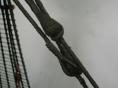

gracias Adrian y Jesusja.

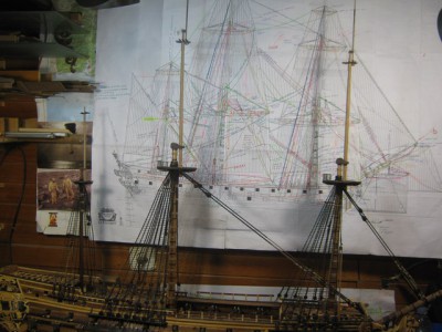

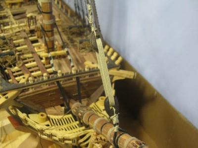

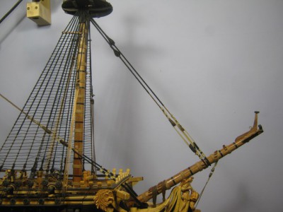

coloco los dos primeros estays

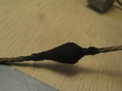

Mensajes: 1115
Re: le fleuron paso a paso
Mensaje por cabrapente »

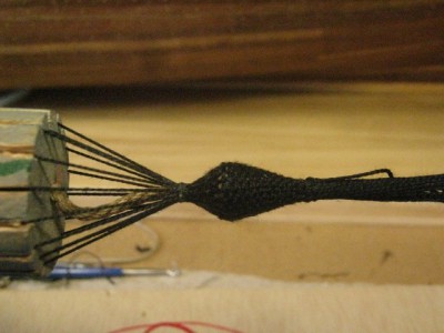

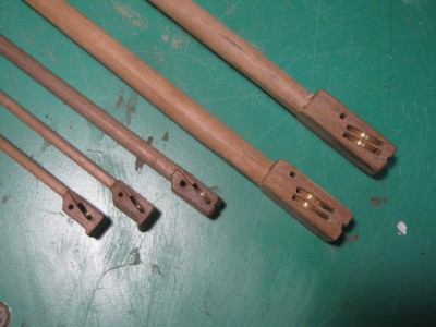

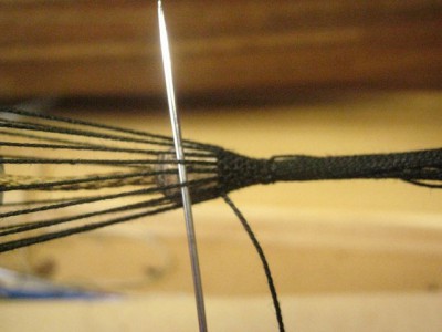

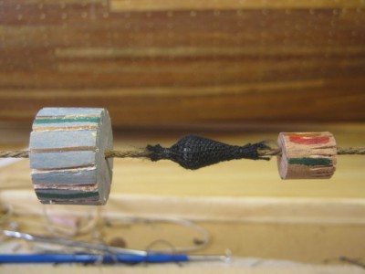

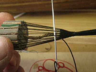

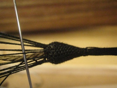

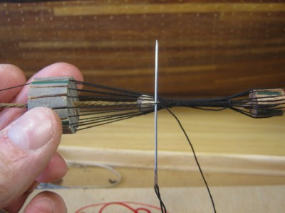

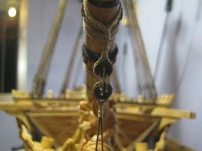

guau . hoy he fabricado un contraestay con su barrilete, en hora y media. ha salido perfecto.

FULgen001
Mensajes: 126
Registrado: Mié Oct 10, 2012 8:40 am
Ubicación: Cartagena, España
Mensaje por FULgen001 »
Estupendo trabajo.
Me ha gustado mucho tu método de hacer el barrilete, me lo apunto para mis modelos. Gracias.
Salva.

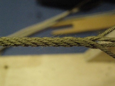

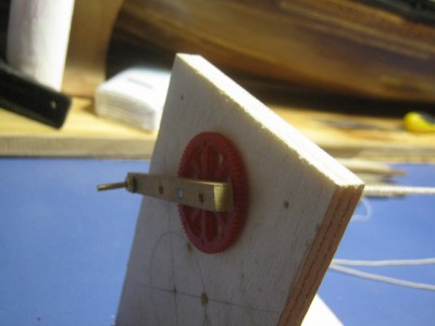

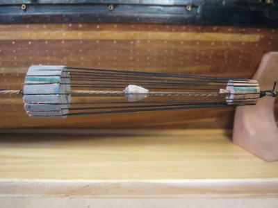

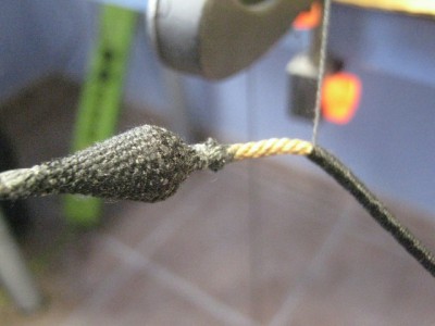

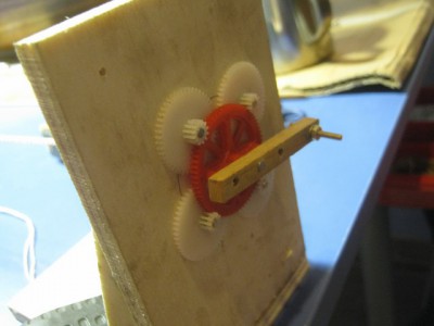

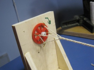

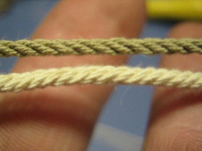

he fabricado otra maquina de colchar cabos manual. el problema de la primera, era que los motorcitos, no tenian freno y cuando le cortaba la corriente, se deshacian unas filasticas más que otras. esta no falla y es mas rápida, ya que sale bien a la primera.

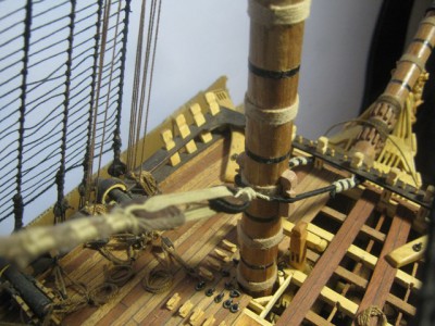

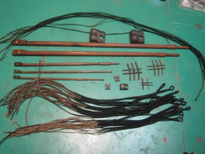

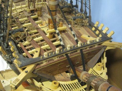

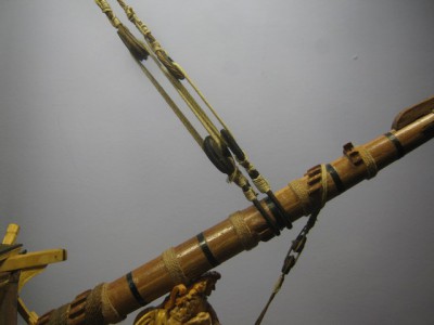

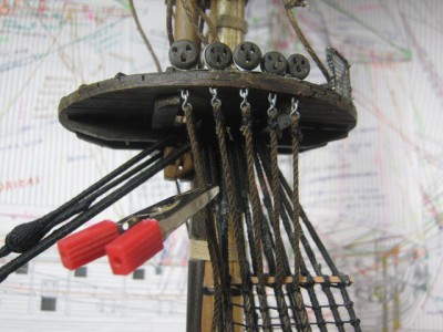

ya he terminado de colchar todos los obenques, y los palos.

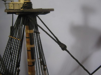

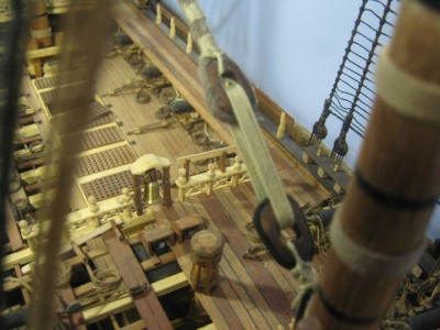

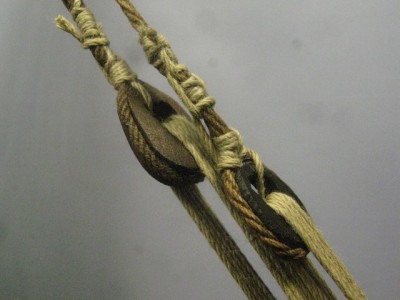

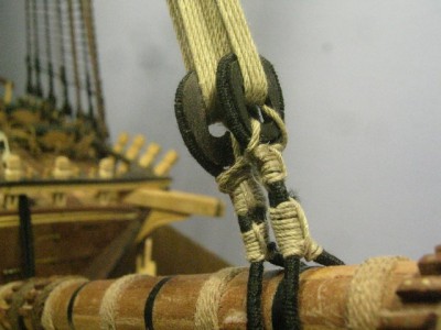

Mensajes: 6011
Hola, lo vas dejando casi perfecto.
En mi opinión los acolladores serían más oscuros porque al ser jarcia firme llevan el mismo tratamiento que obenques y estays.
Tanto la Hermione como el Endeavour tienen una jarcia muy bien hecha y hay estupendos videos en youtube donde se ve.

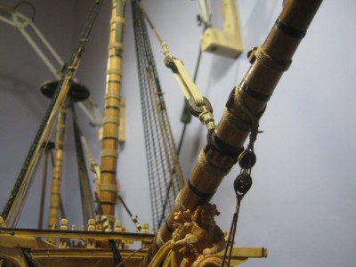

cabrapente
Mensajes: 1115

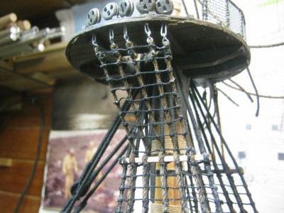

gracias Leopoldofran. voy a hacer pruebas de teñido a ver como queda.

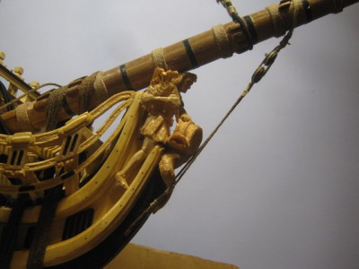

pequeños avances.

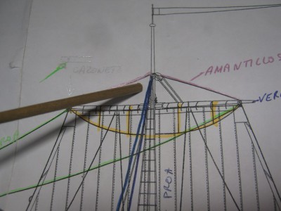

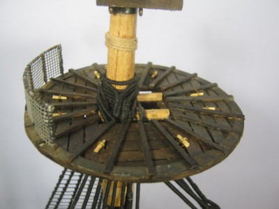

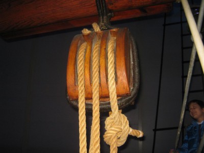

los ultimos obenques, ¿donde se apoyan? no veo ninguna cofa. gracias

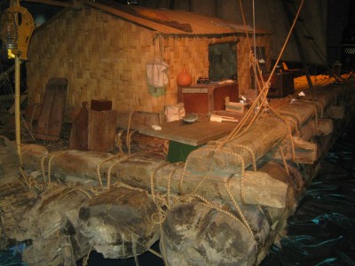

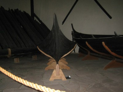

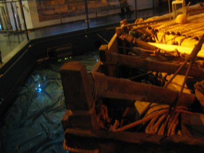

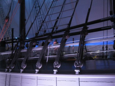

he visitado Noruega, y he visto la kontiki, el drakkar de Osberg, el Fram, y un astillero donde fabrican drakkar
