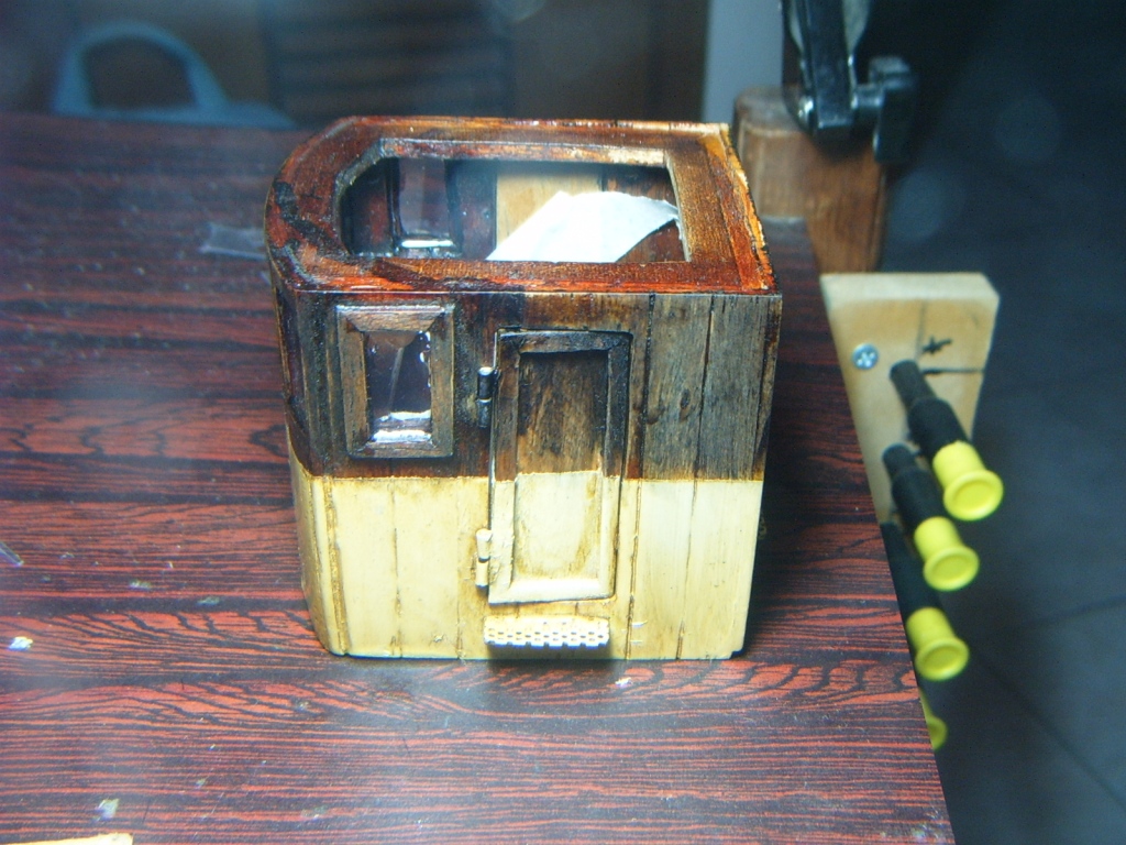

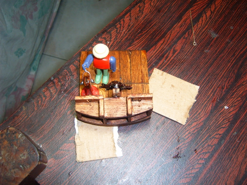

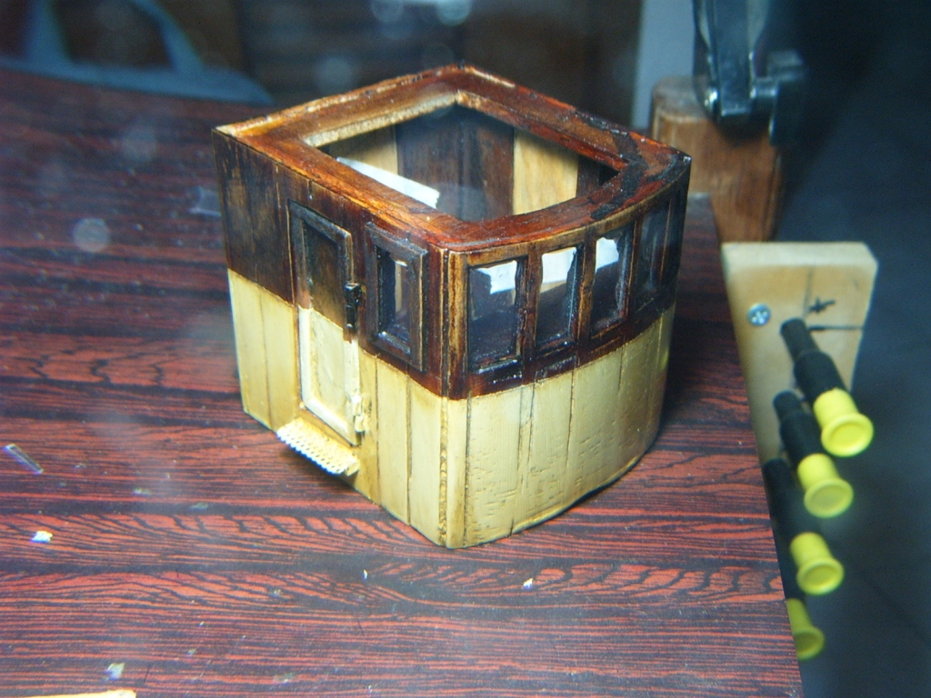

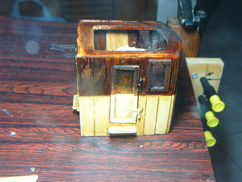

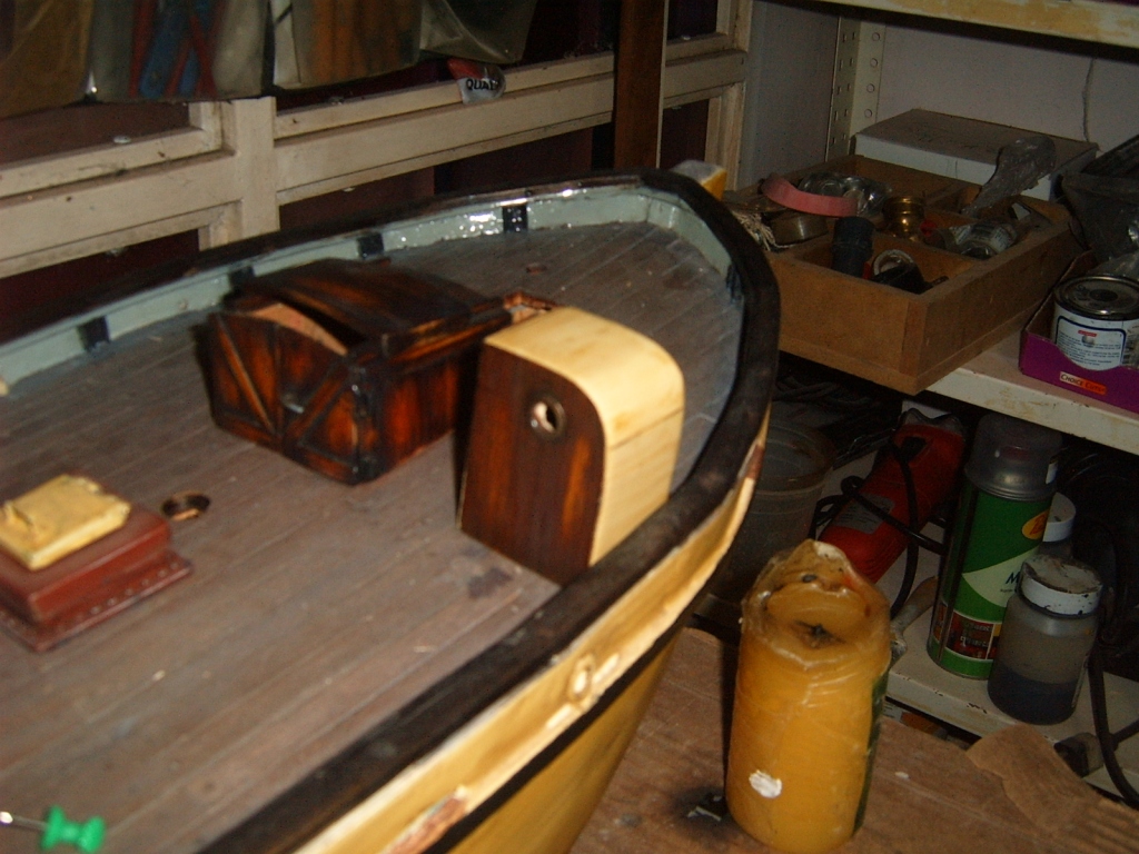

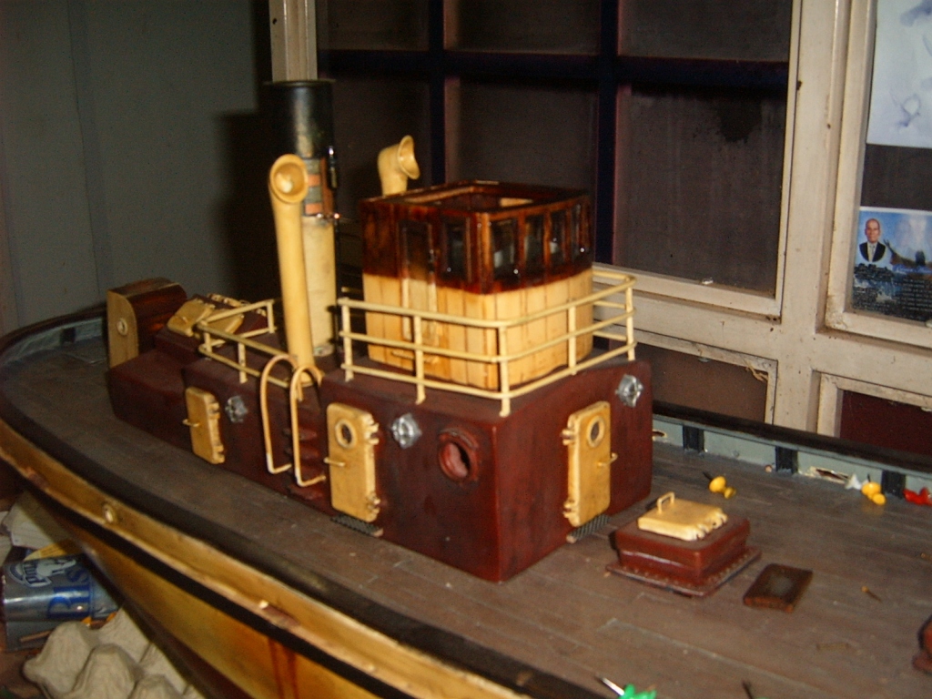

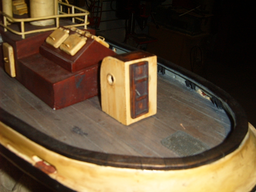

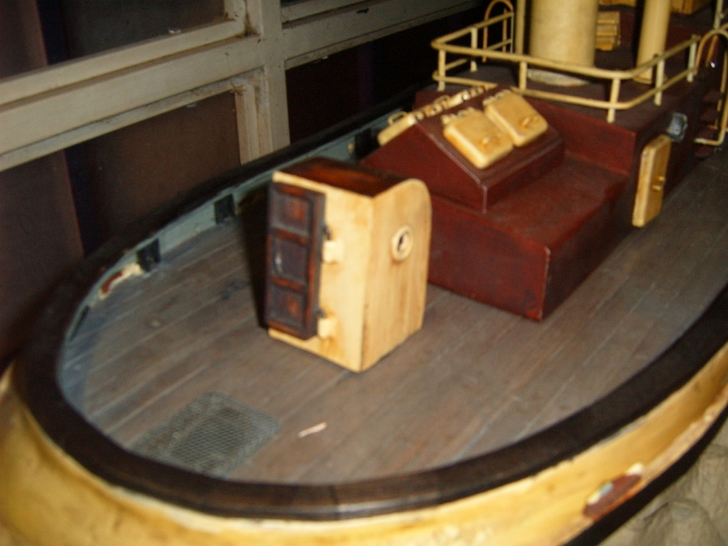

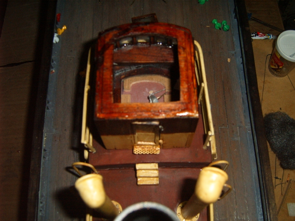

Hola Luis, bueno como me diste tu opinion deje los peldaños asi, ayer pinte la cabina y otros componentes de la cubierta que le di parte del color marfil del casco, coloque los vidrios a la cabina (acetato de caja de juguetes y epoxy), el techo de la caseta lo volvi a pintar porque cuando estaba envejeciendo se daño la pintura, quedo para hoy, voy a hacer el telegrafo y otras cosillas para el interior, para seguir el trabajo, la caxeta ya me ha llevado tres fines de semana je je je, vaya que esto tiene sus contratiempos....... pero bueno ya casi terminamos..

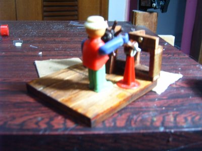

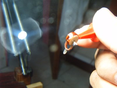

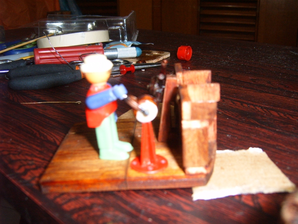

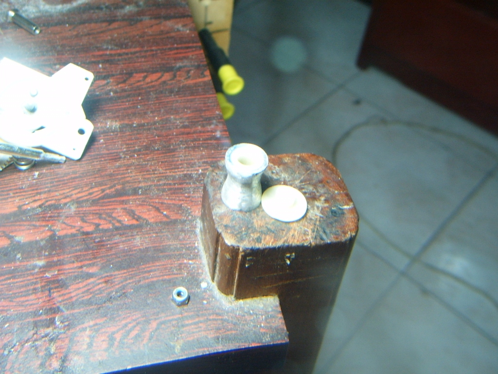

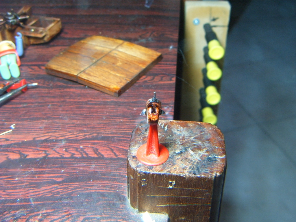

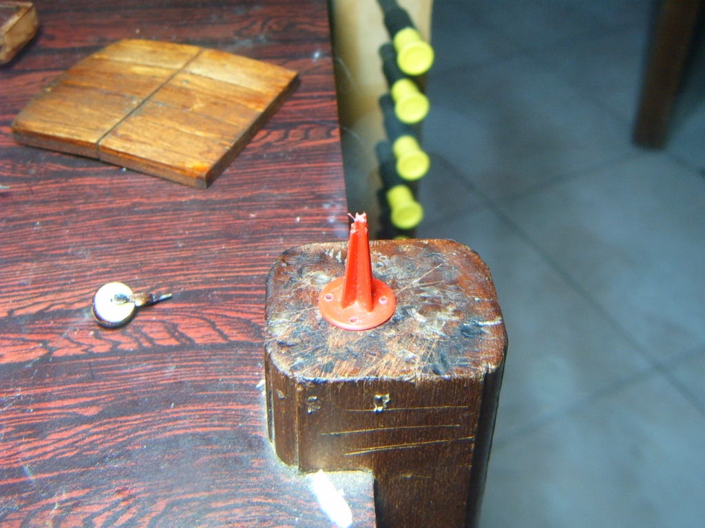

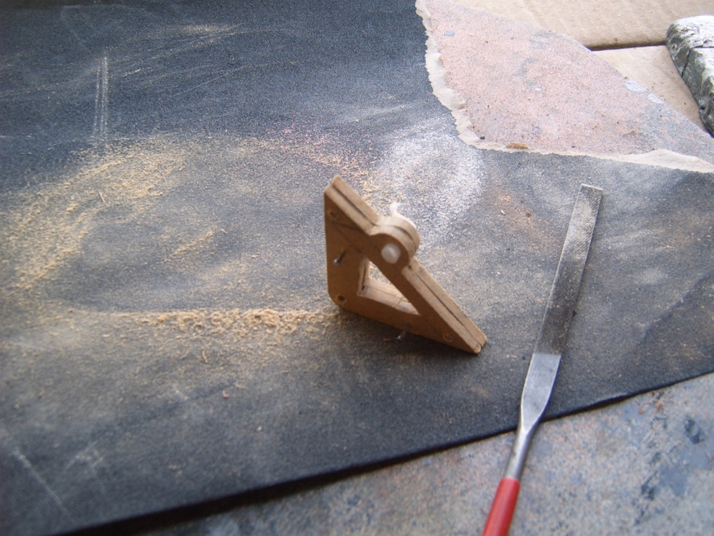

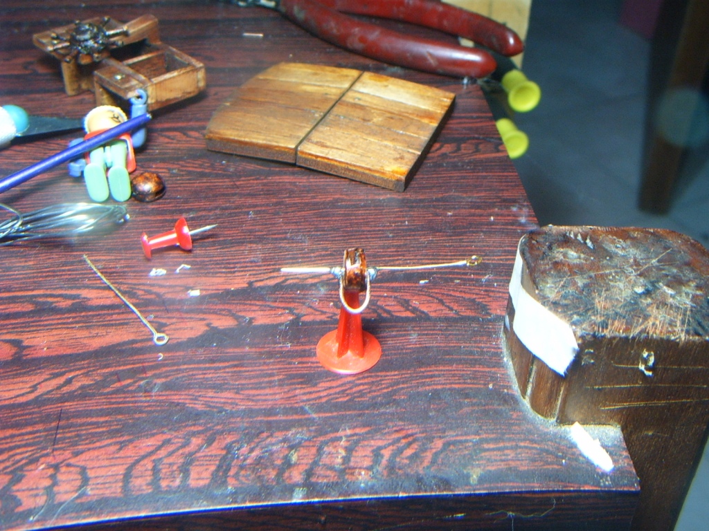

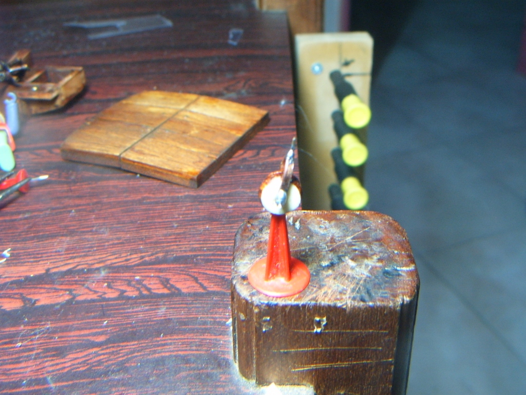

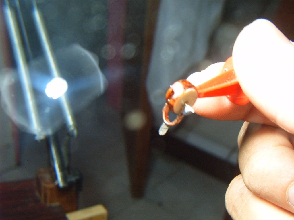

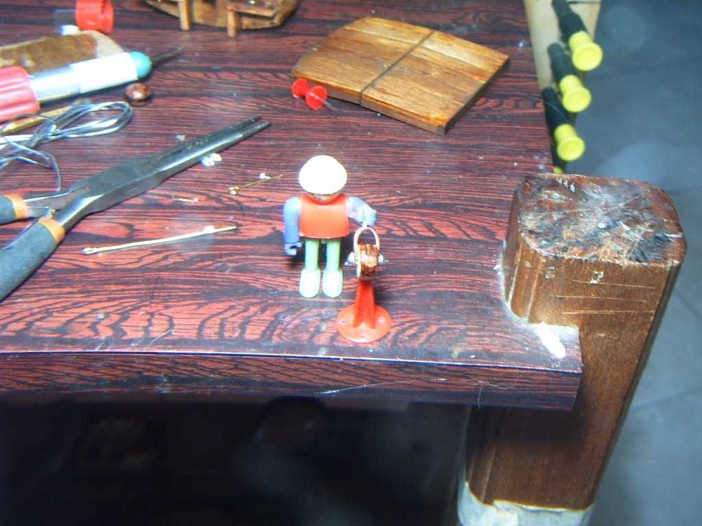

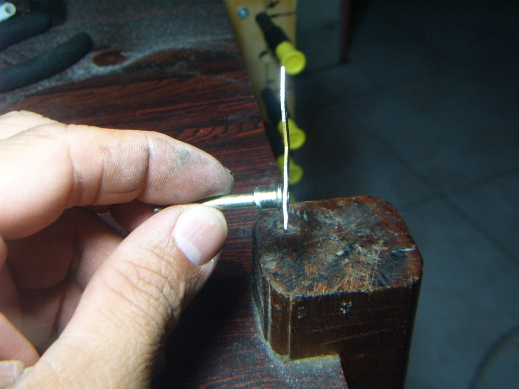

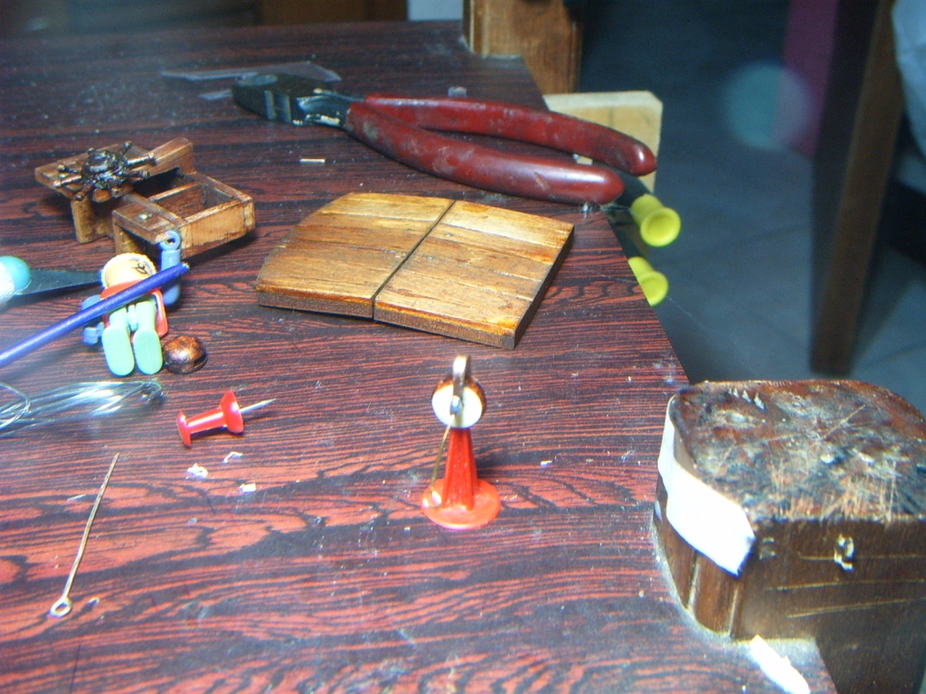

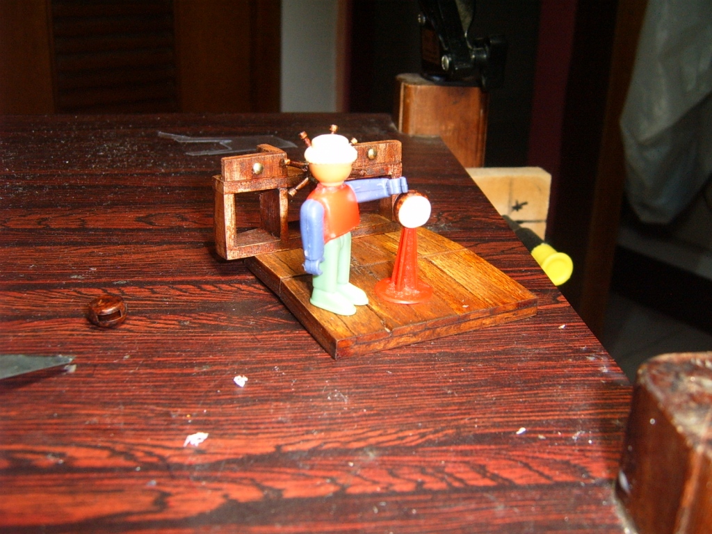

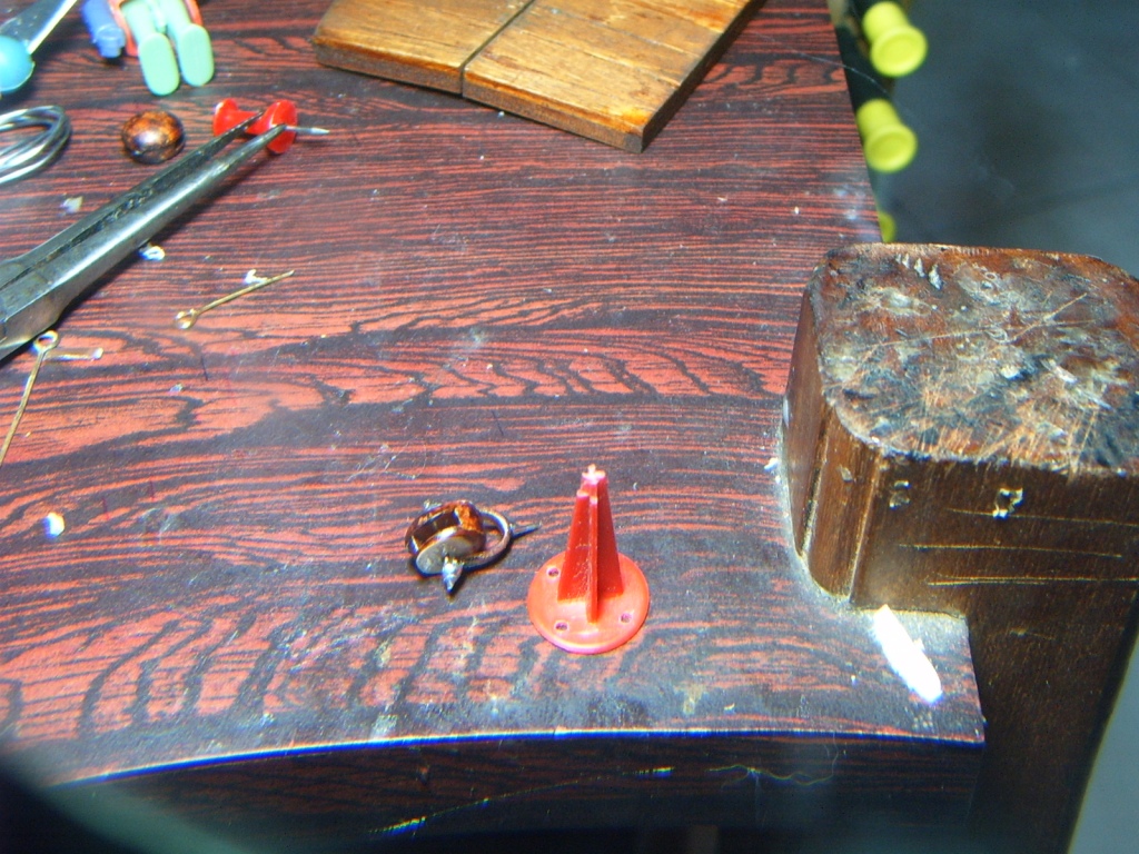

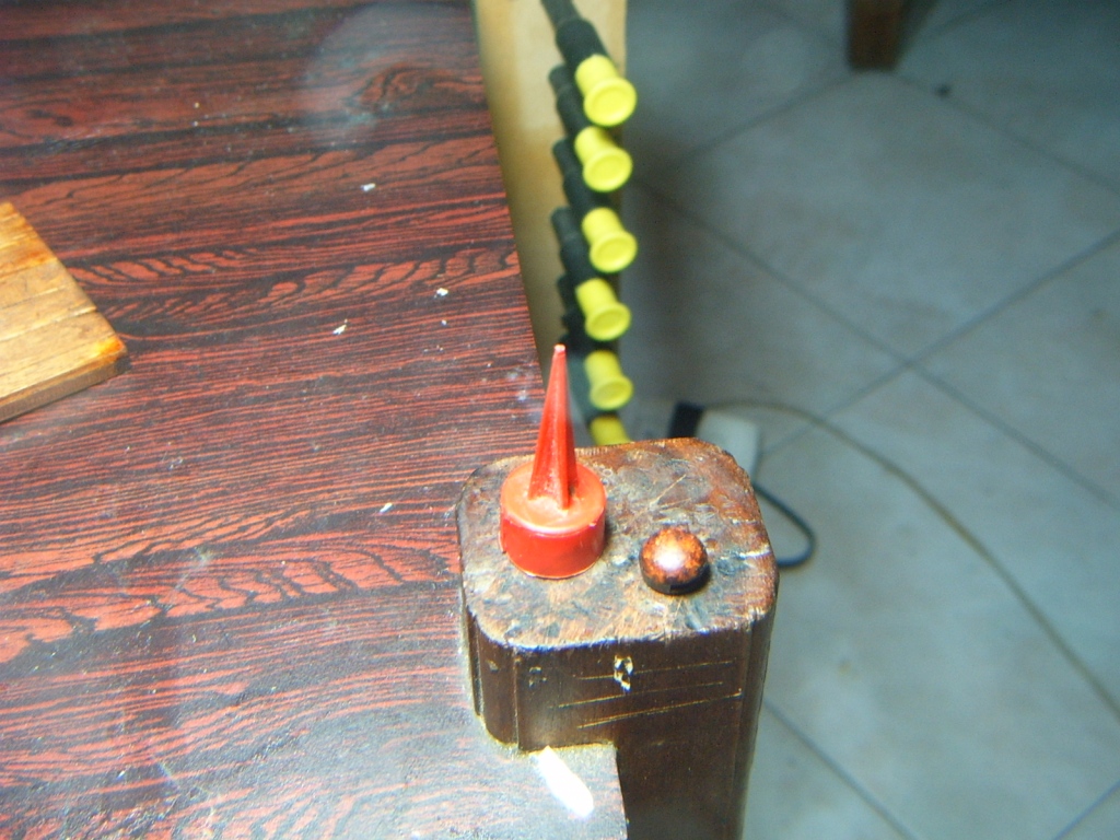

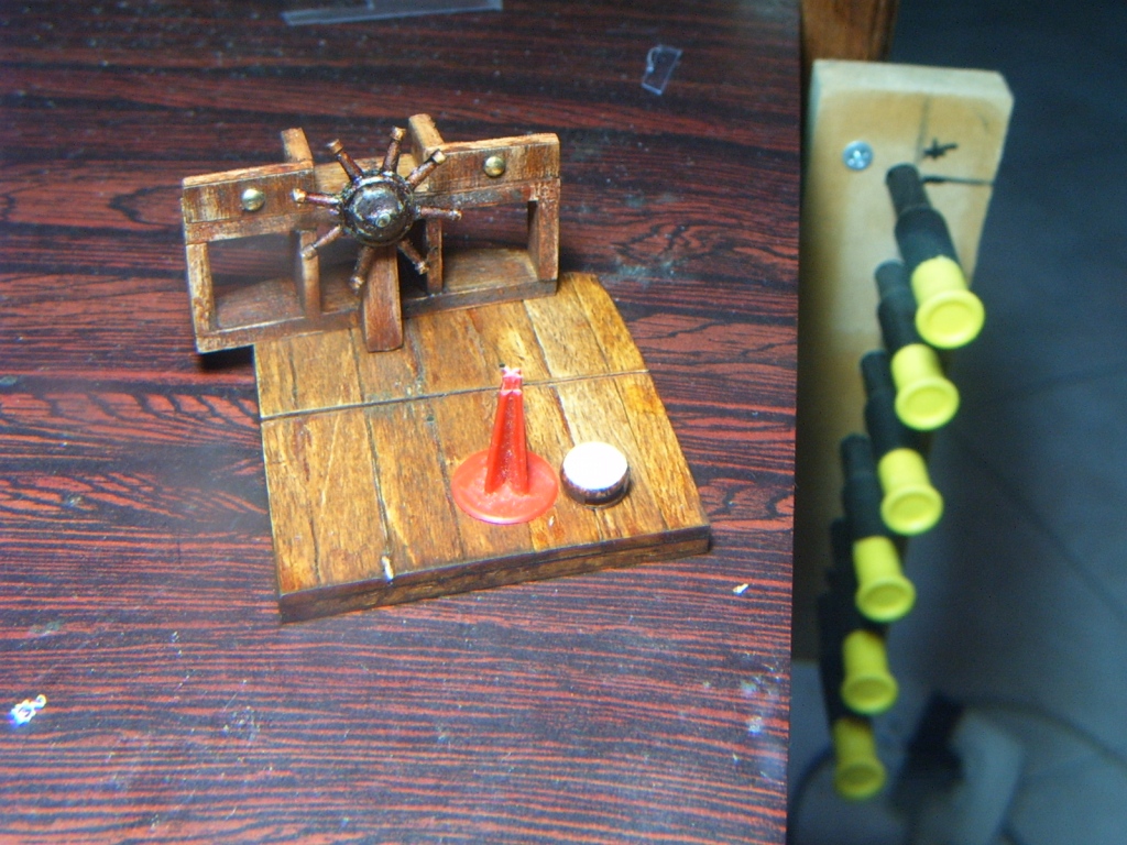

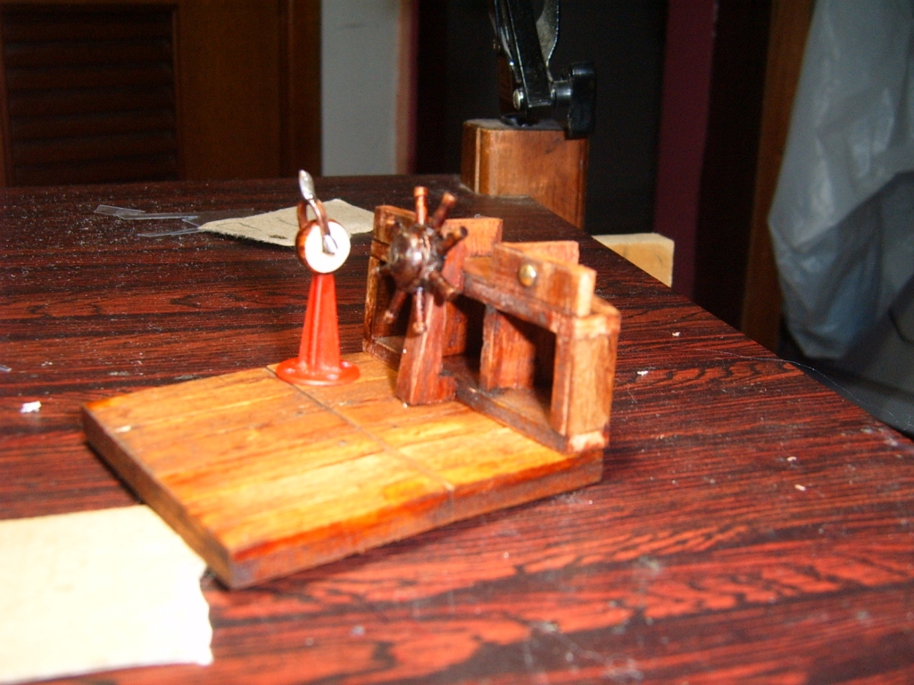

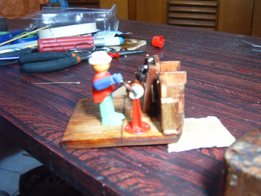

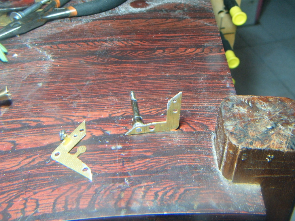

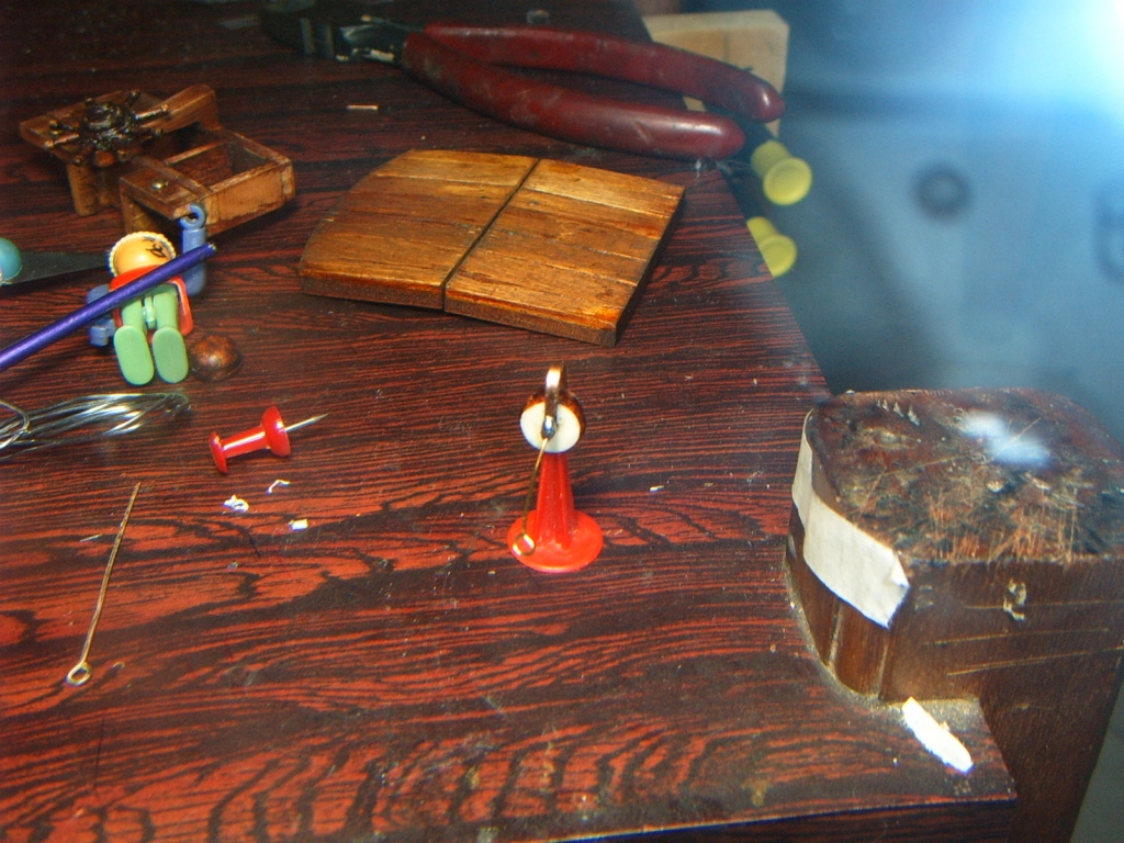

telegrafo..

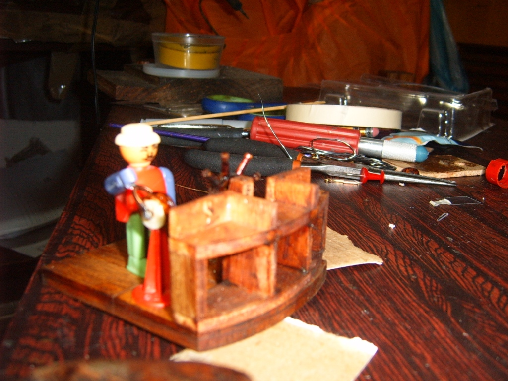

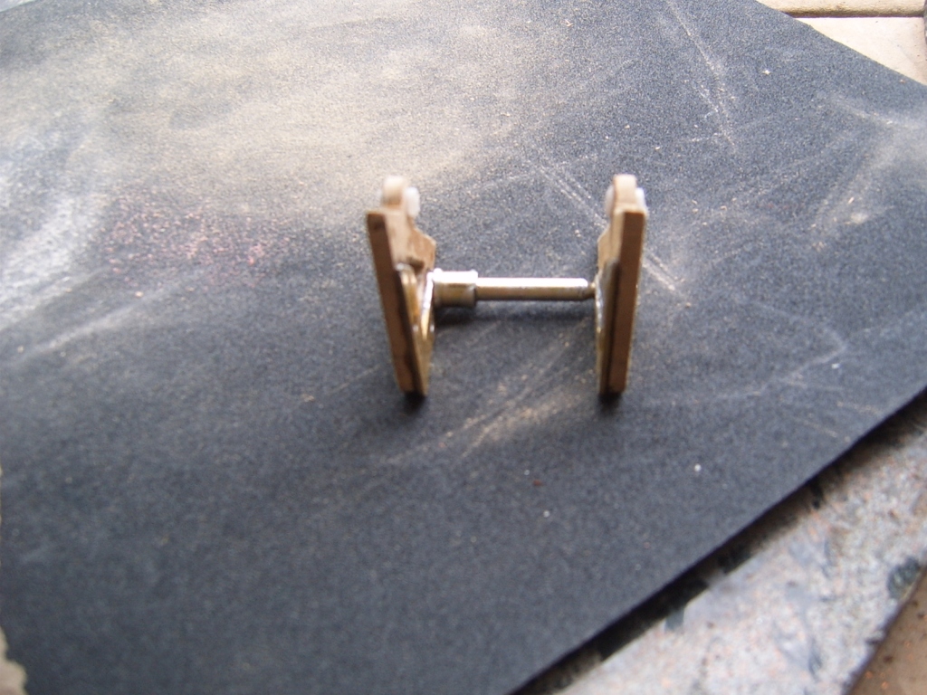

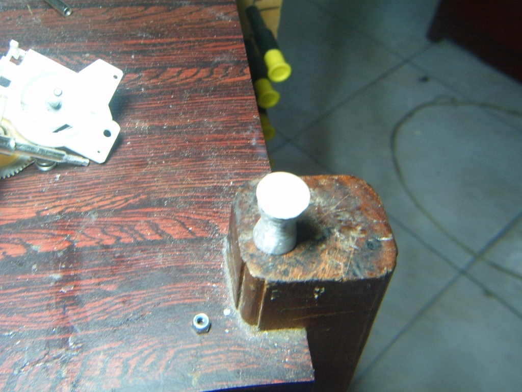

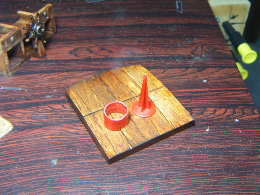

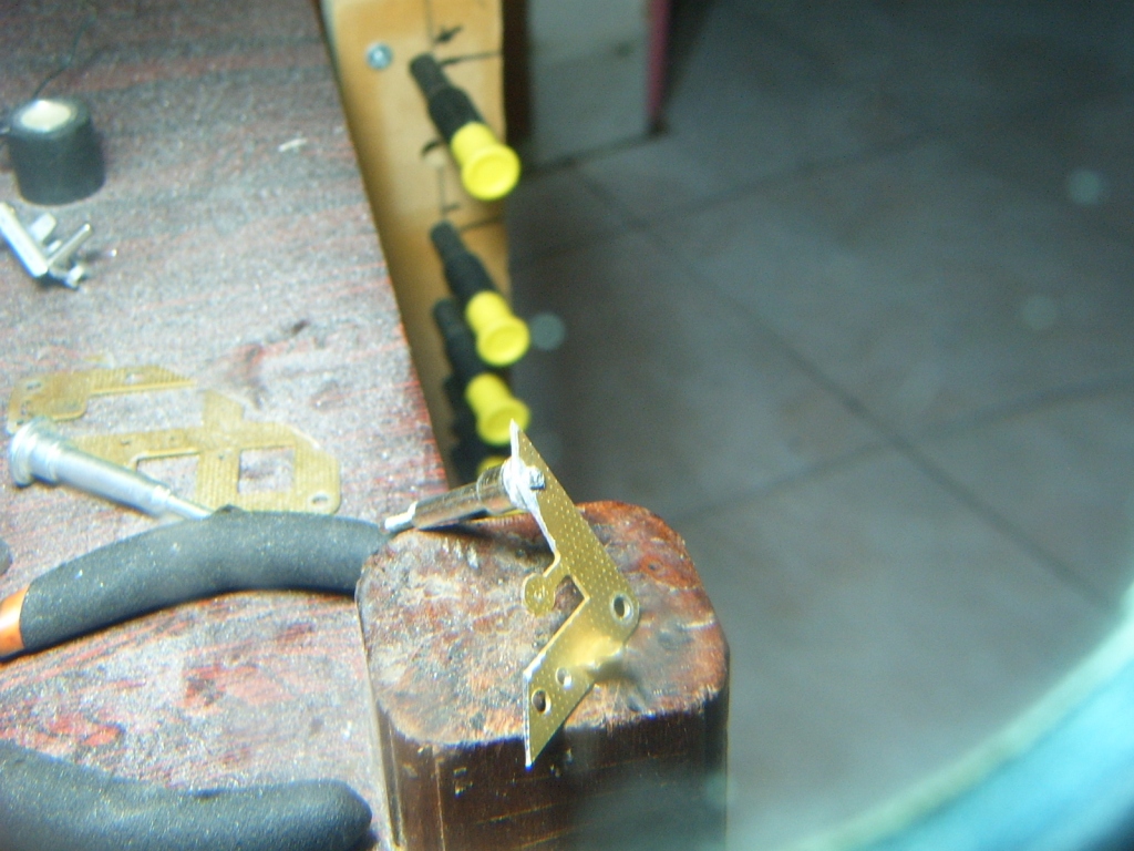

con una base de vela volcan (usada en cumpleaños), y un boton de bisuteria, una grapa de caja de carton, un alfiler de bisuteria y soldadura de estaño, hice el telegrafo, me falta pintar y colocar las letras de las caras..... y pulir mas algunas cositas...
Re: Hidra version Aljibe..,

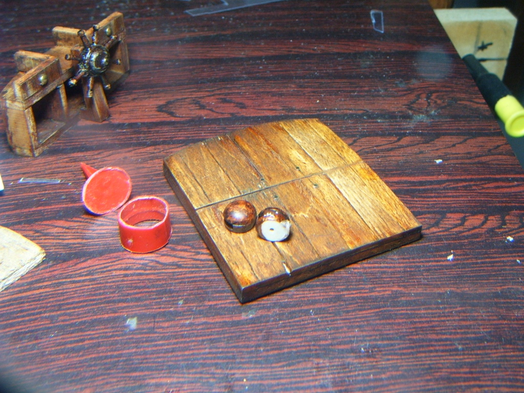

la base plastica, se corta a la medida y se le hace una cajita en la punta, para que encaje en el boton, a este previamente lo aplane con lijadora a sus extremos, perfore la base para meter o simlar 4 tuercas que iria al piso de la cabina..
:wink: :wink:

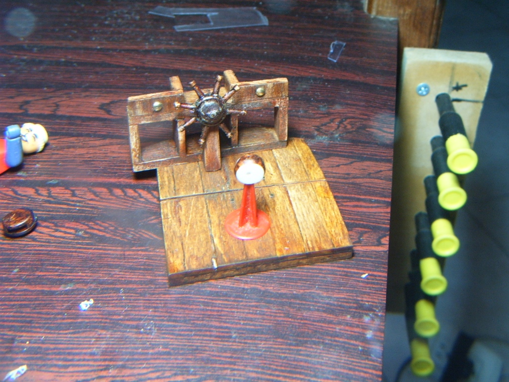

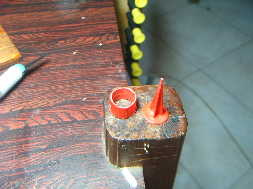

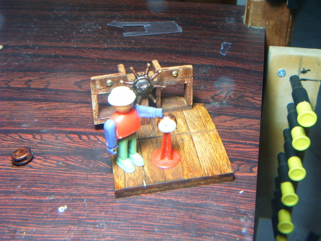

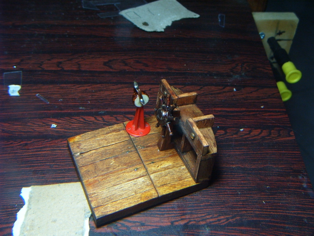

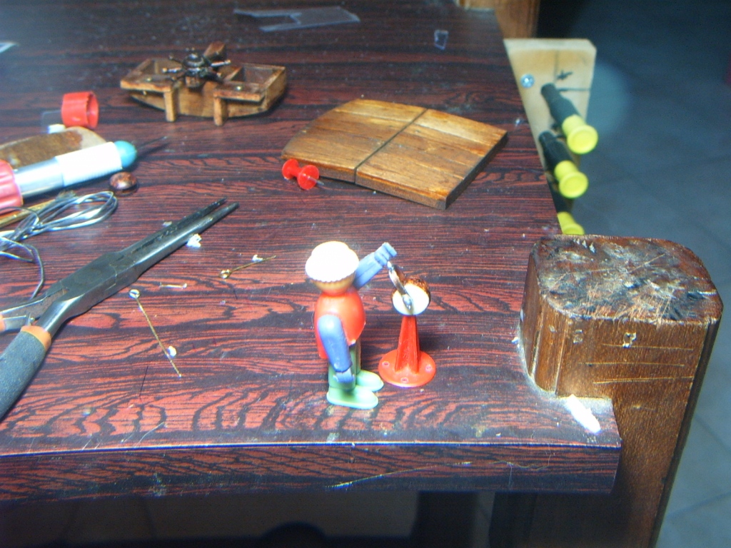

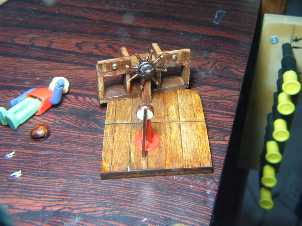

ultimas del telegrafo, ya aqui lo pegue con epoxi de dos comp, y con el sobrante regruese el tubo, para que se vea como un verdadero maguito, que hace girar la palanca del telegrafo, ya esta de pintura.....

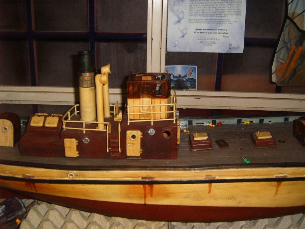

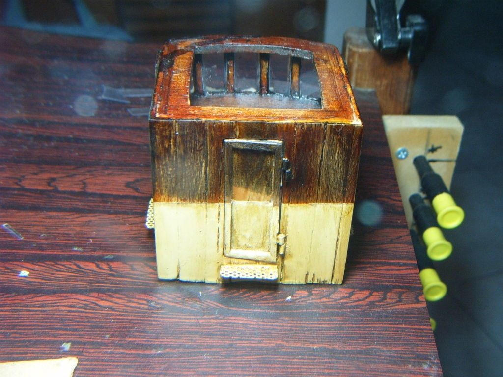

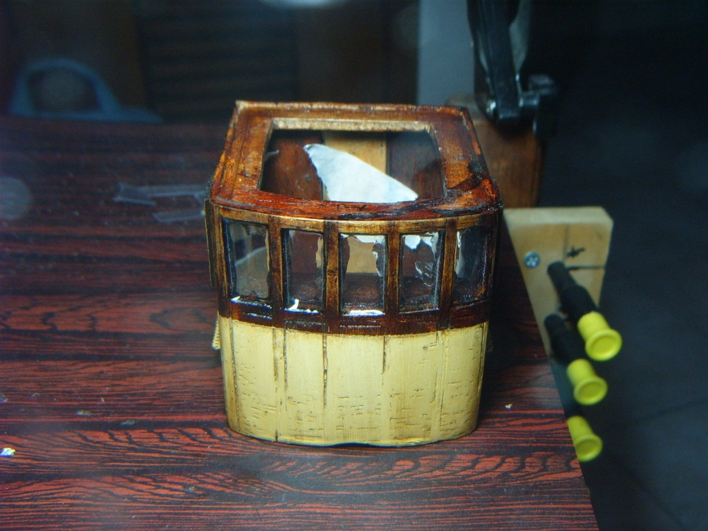

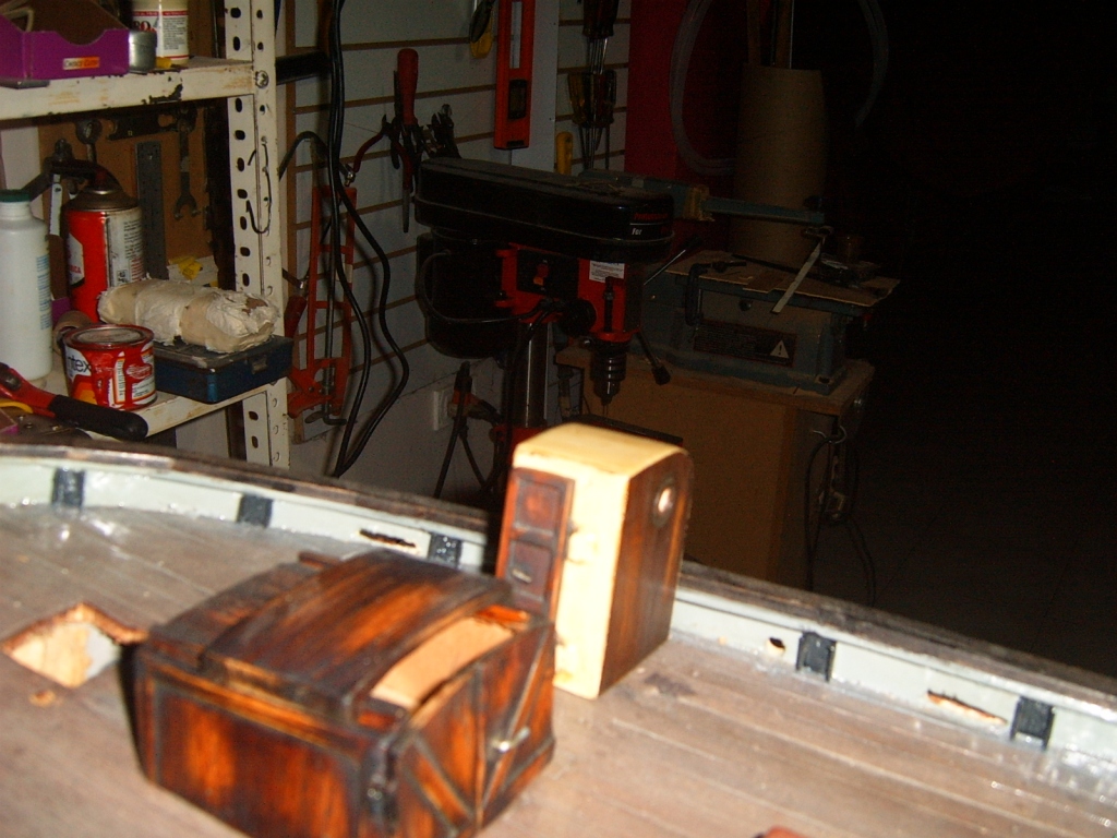

fotos de la cabina envejecida, la quiero viejita y algo desgastada, asi quedo con los vidrios ya instalados...
:wink: :wink:
ultimas de cabina, como ven anoche se me daño el techo nuevamente al embejecerlo y me di cuenta que tenia un error, estaba aplicando el embejecedor sobre la pintura directamente y al limpiar con thiner la removia, hoy voy a aplicar sobre la pintura poliuretano y al secar si el embejecedor y luego la laca.....

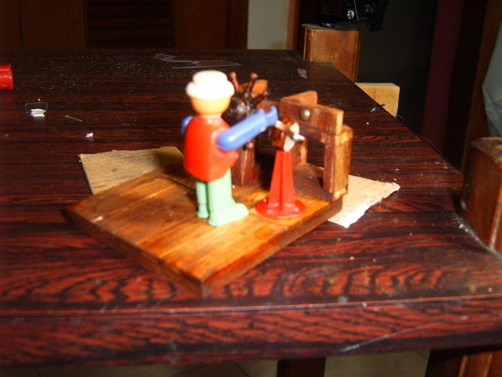

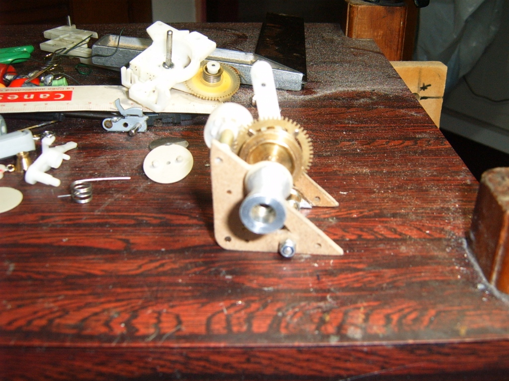

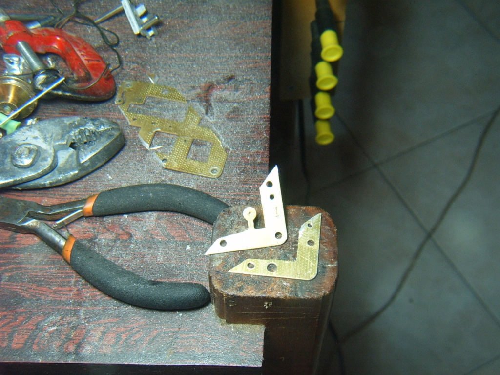

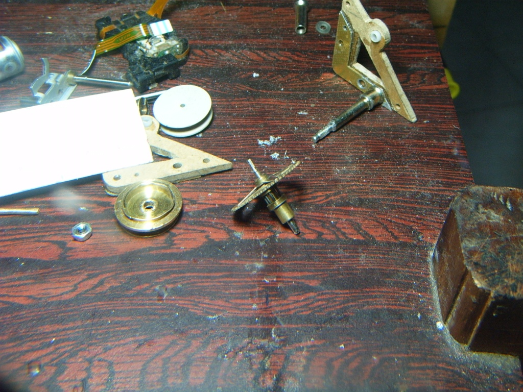

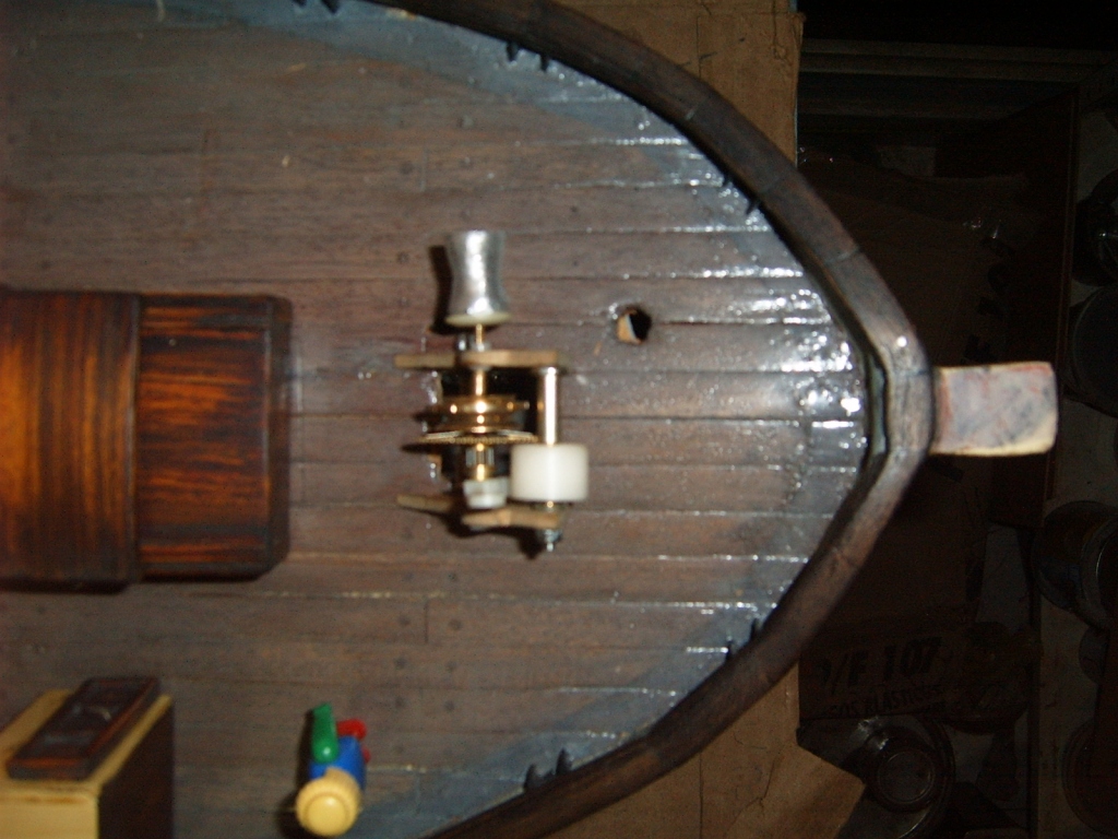

este fin de semana desde el sabado por la tarde y el domingo, hice la primera parte de la maquinilla,
la hice de un solo cilindro, como aparece en el plano del hidria aljibe, pues lleva una sola ancla.....

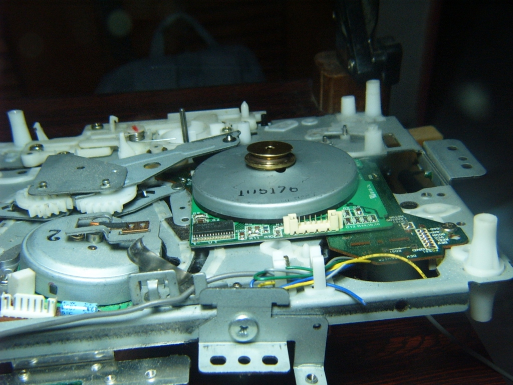

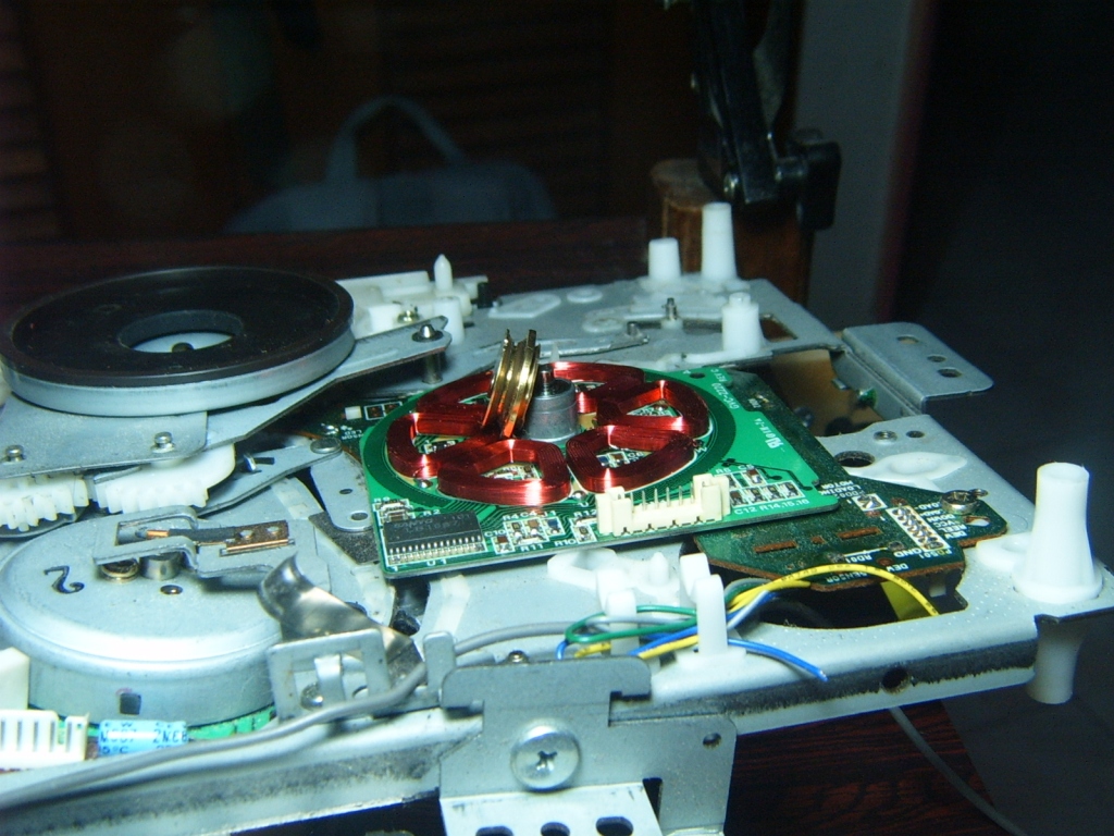

los materiales todo reciclado de una grabadora vieja, que saque del cuarto del aseo, y un engranaje de reloj que tenia de hace dos años que me lo consegui en la calle...
dejo primeras fotos..
una radio grabadora vieja, pero de las mas antiguas...

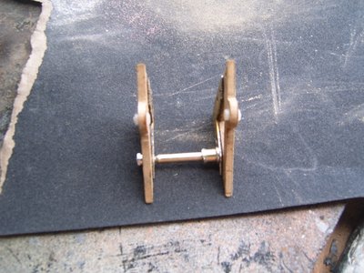

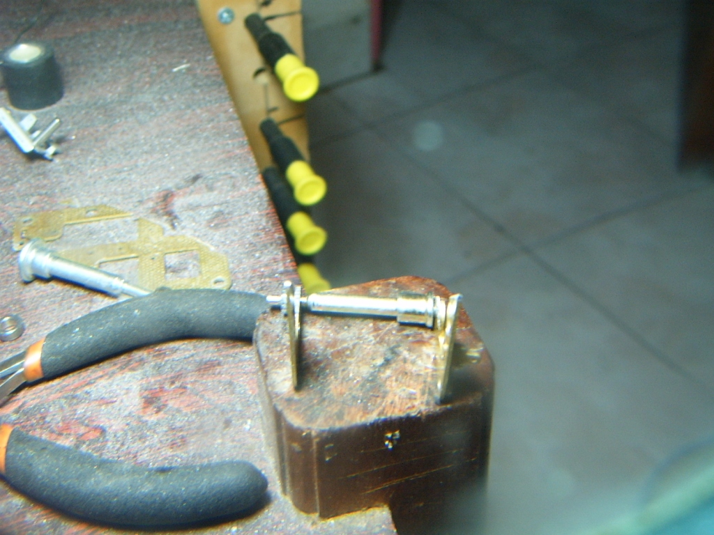

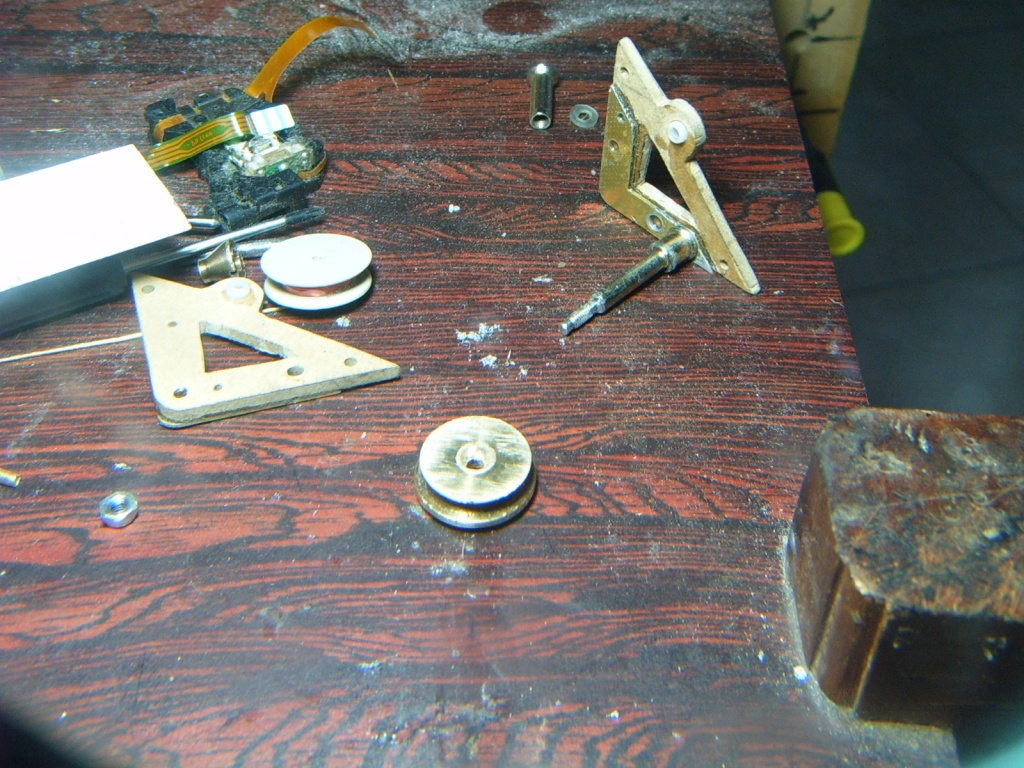

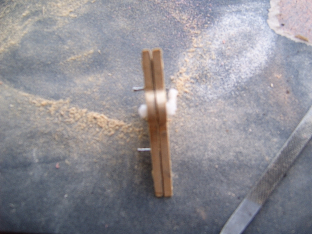

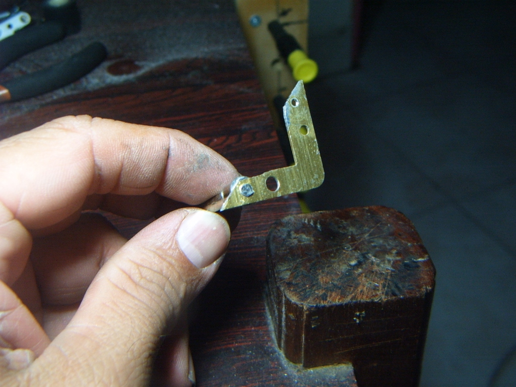

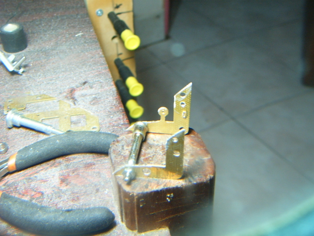

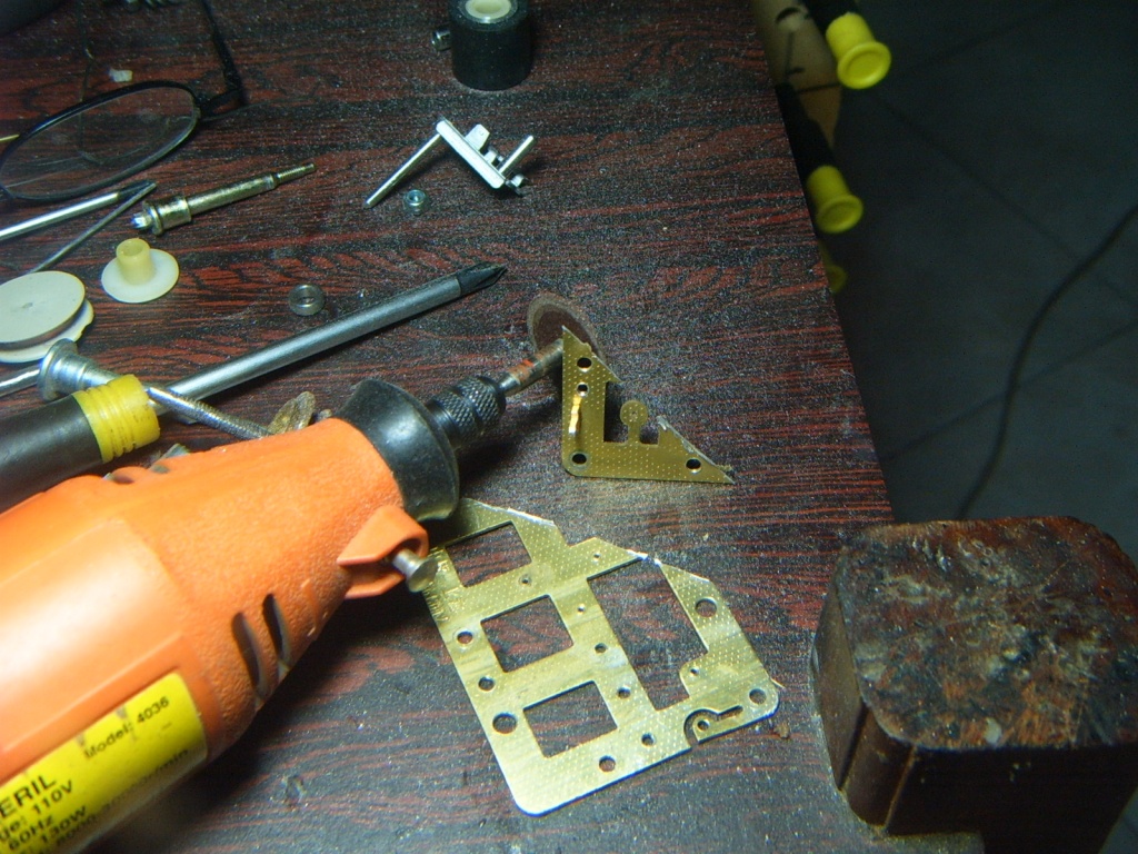

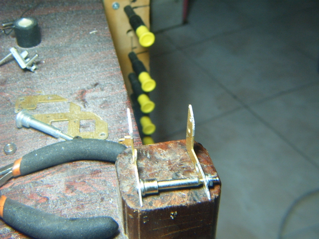

aqui por las fotos no hay mucho que explicar, la maquinilla llevara dos marcos uno en metal y uno exterior de mdf, a los cuales le coloque dos bujes donde iran las chumaceras o rodamientos, a marco metalico le ramacho un tornillo sacado de la radio vieja, osea que queda una parte fija y al otro extremo tuerca, parapoder armarla y desarmamarla para futuras repaciones, ya que si toso sale bien sera funcional....
:wink: :wink: :wink: :wink:

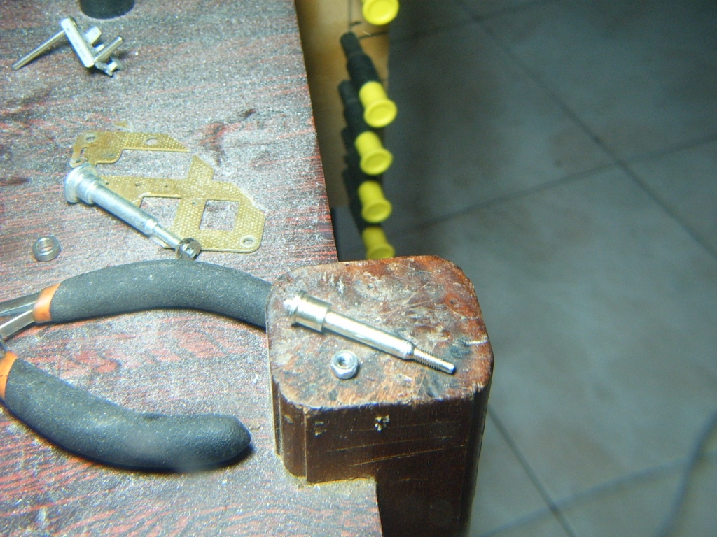

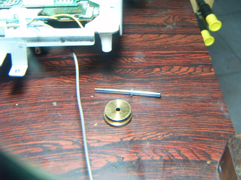

este eje es sacado tambien del radio, por un lado remachamos a la base y por el otro tendra la tuerca..
aqui se ve mejor el lado remachado, la maquinilla quedara de armar y desarmar... para futuras reparaciones...

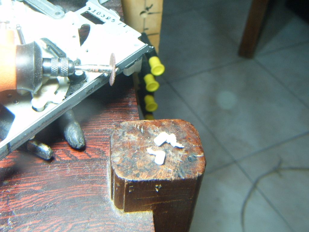

de la carcasa reciclada corto dos trozos de teflon que me serviran de bujes....

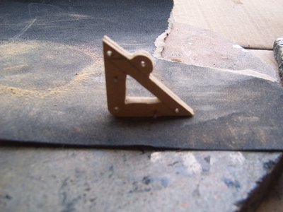

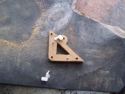

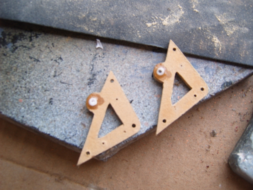

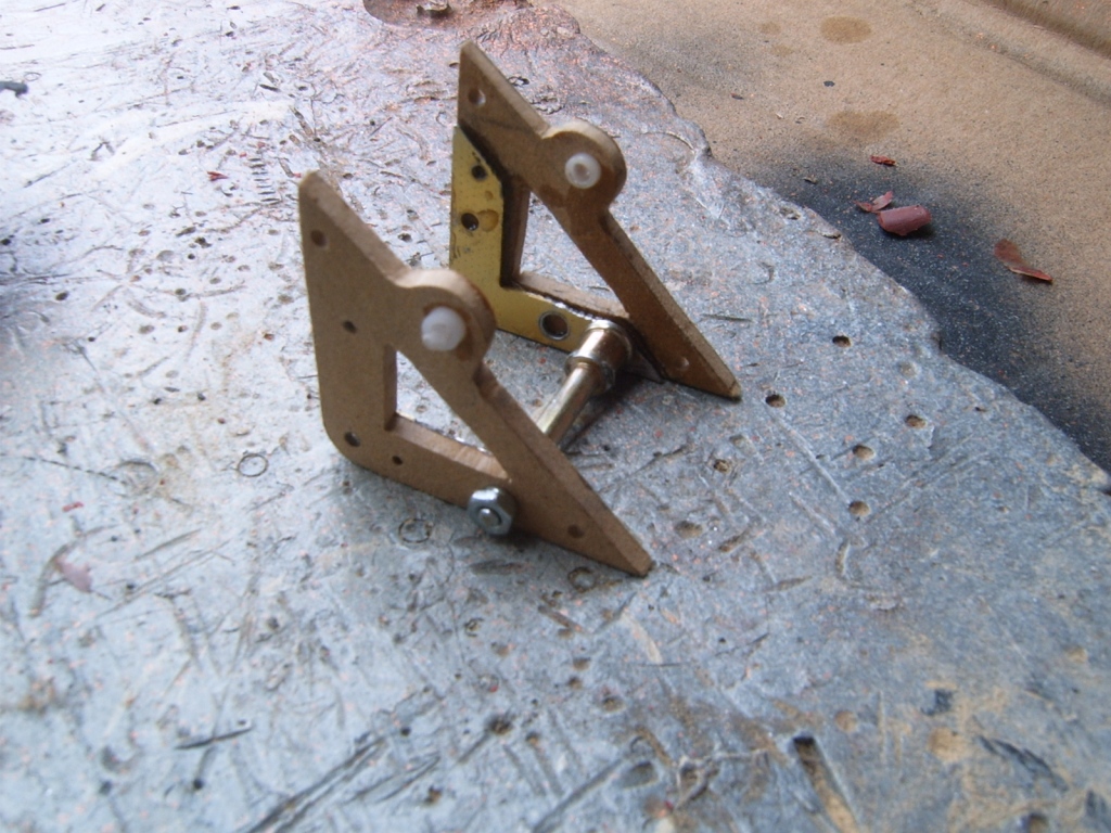

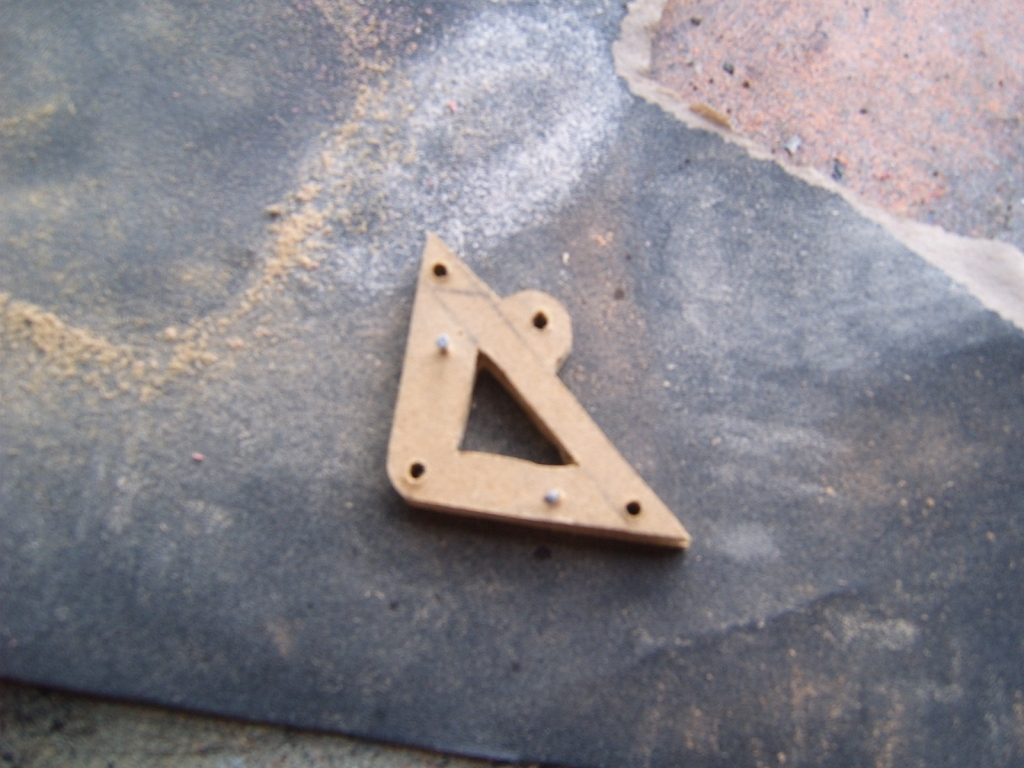

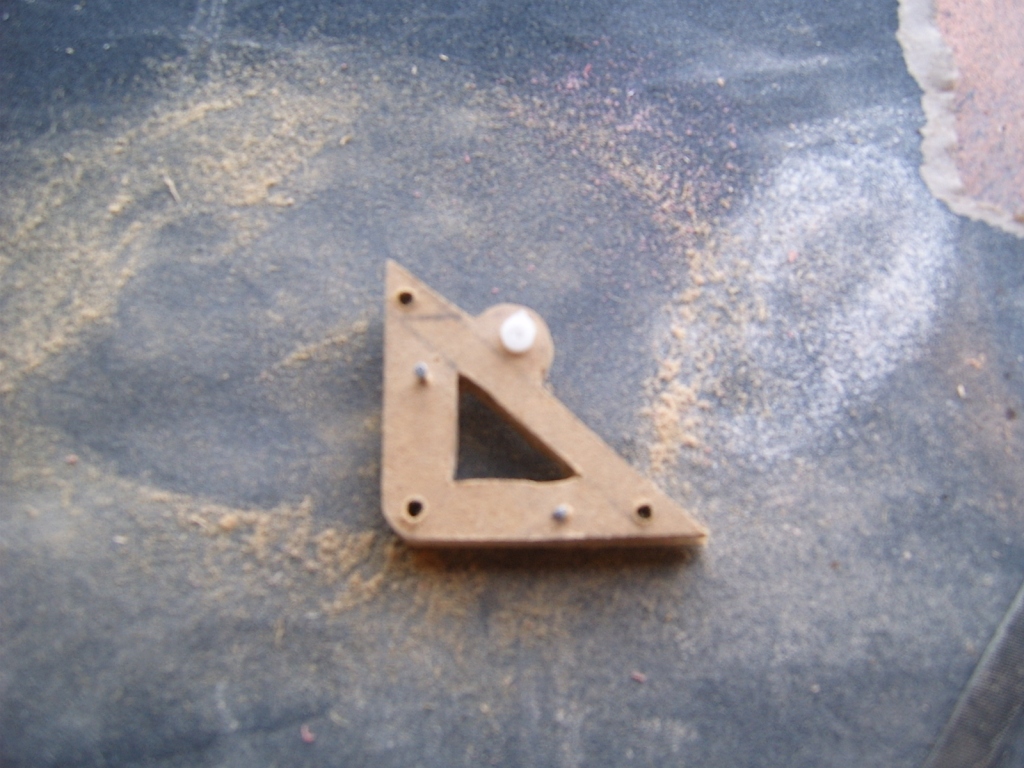

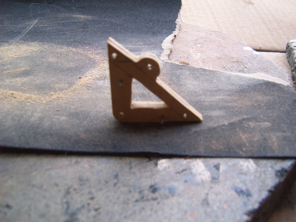

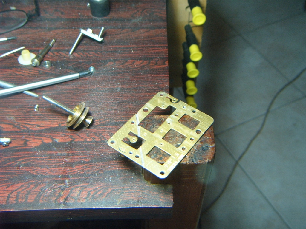

en MDF de 3 mm saco el marco de la maquinilla....
perforo todos los orificios de una y pulo ambas piezas unidas..
perforo con broca mas gruesa donde iran los bujes de teflon...
los introduzco y pego con ciano...
dejo secar
dejo secar

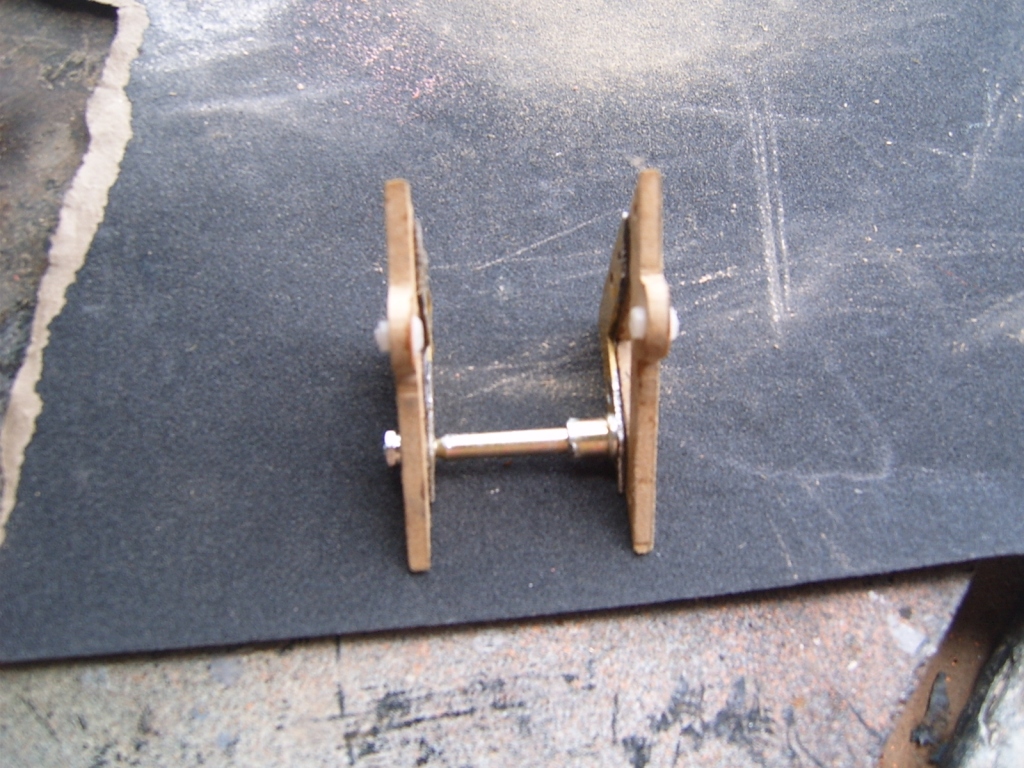

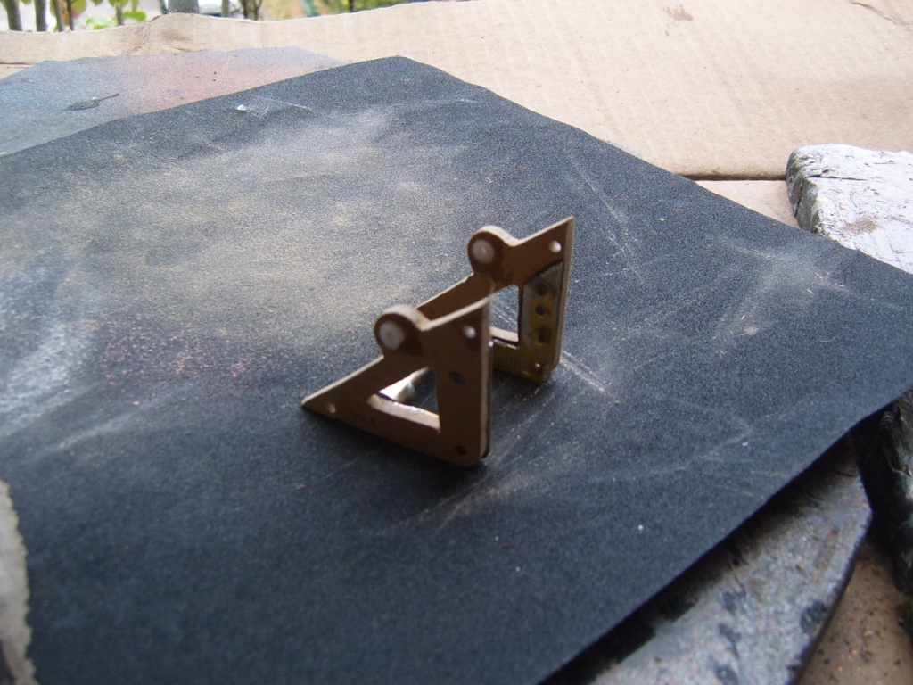

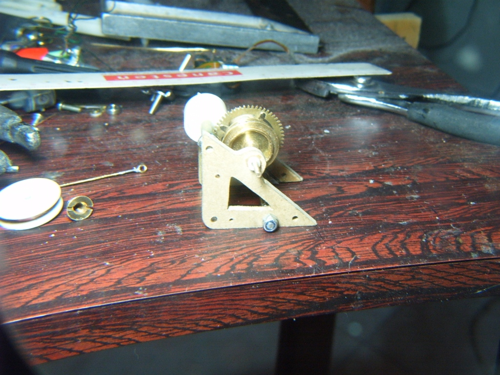

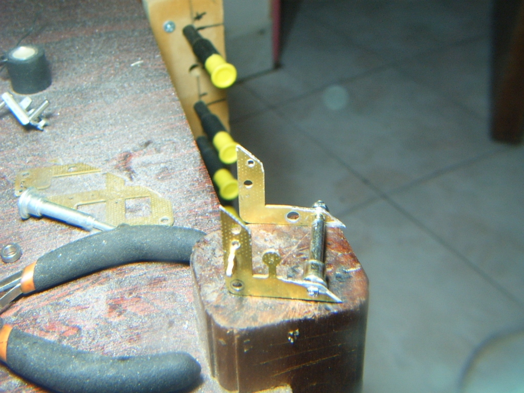

aqui en esta parte hemos unidos los marcos de madera y metal, sus respectivas caras, he acondicionamos el eje con el rodamiento y la polea dentro de las chumaceras que hicimos, mejor explicacion las fotos, son varias pero cada una explica por si sola.....
culaquier duda me la decis y explico...
al secar los bujes, con epoxy de dos comp, pegamos cada marco a su respectivo marco de MDf, ver foto..
me falta el otro tornillo, pero va quedando asi, de desarmar y armar...

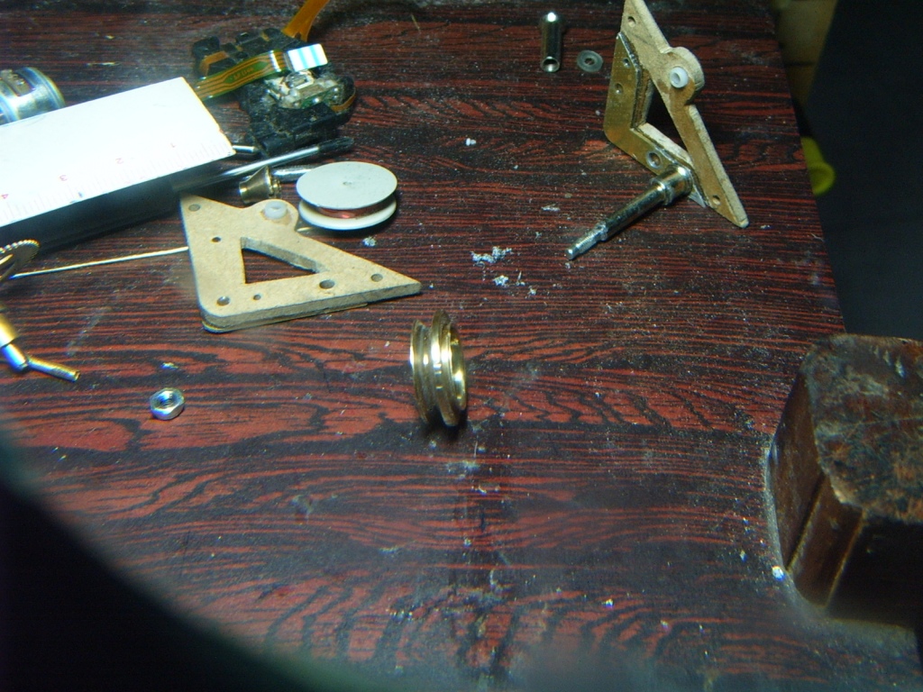

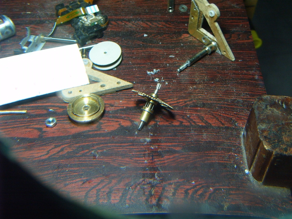

cojemos este polea o rueda.. perforo un poco mas ancha en un extremo....
para que entre la base donde esta el tubo mas fino de este engranaje..
esta parte es la que vamos a meter dentro de la polea y pegar con epoxy
mira la foto bien como monto el rodamiento sobre la polea..

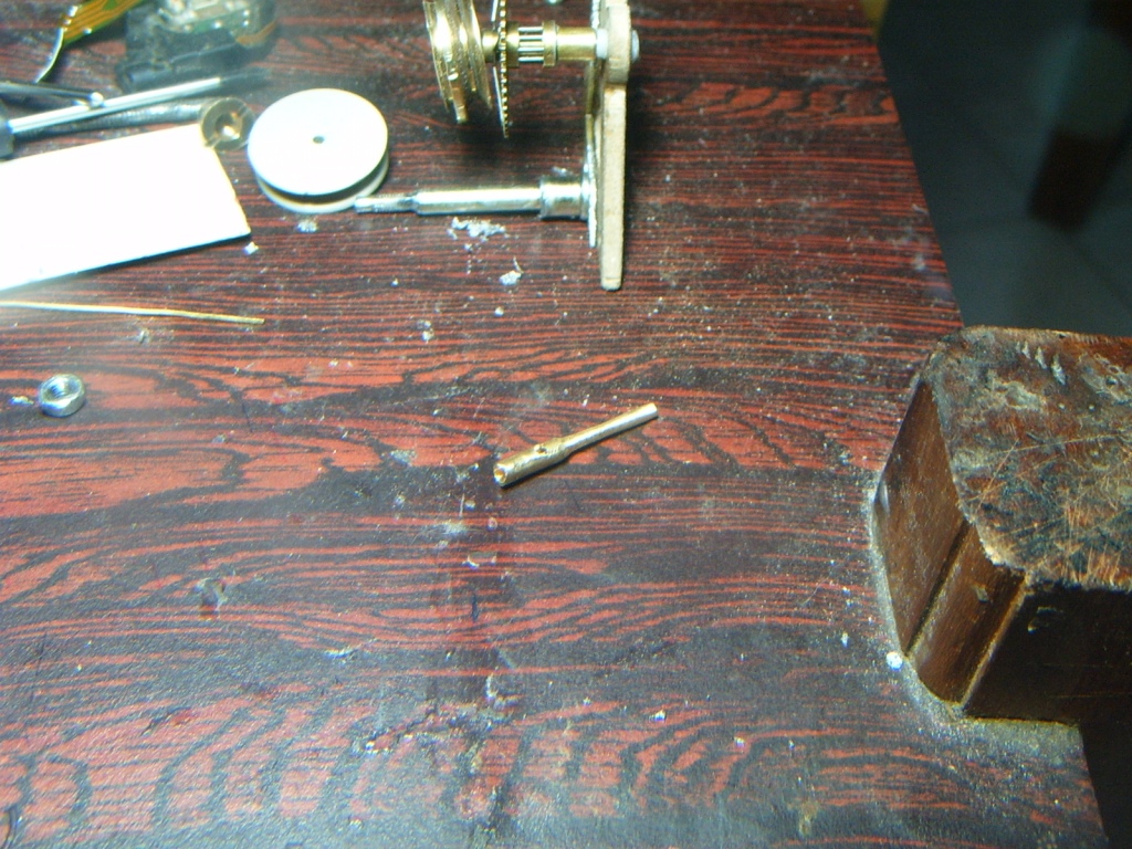

con un trozo de varilla de bronce, le hago un taladro para meter el eje...
este tubo va dentro de la polea y el y el eje del rodamiento va metido en el taladro, y sele apllica epoxi para unir la pieza....

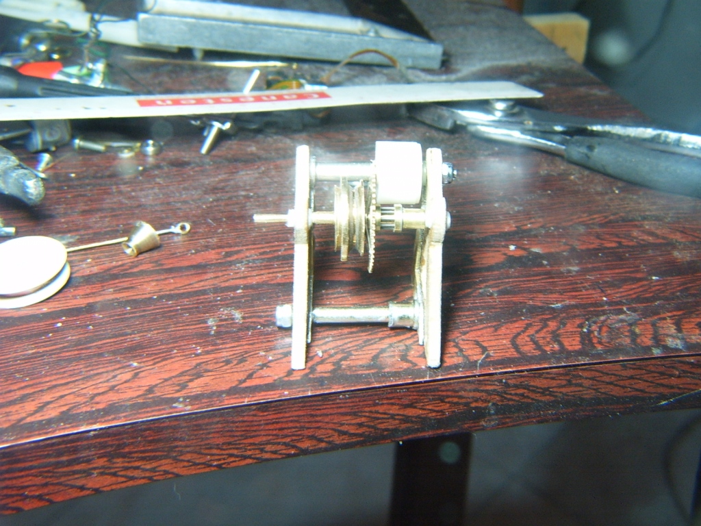

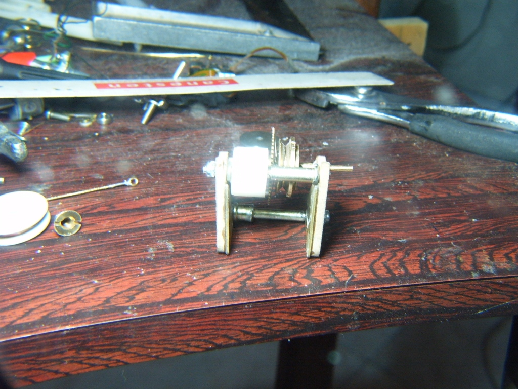

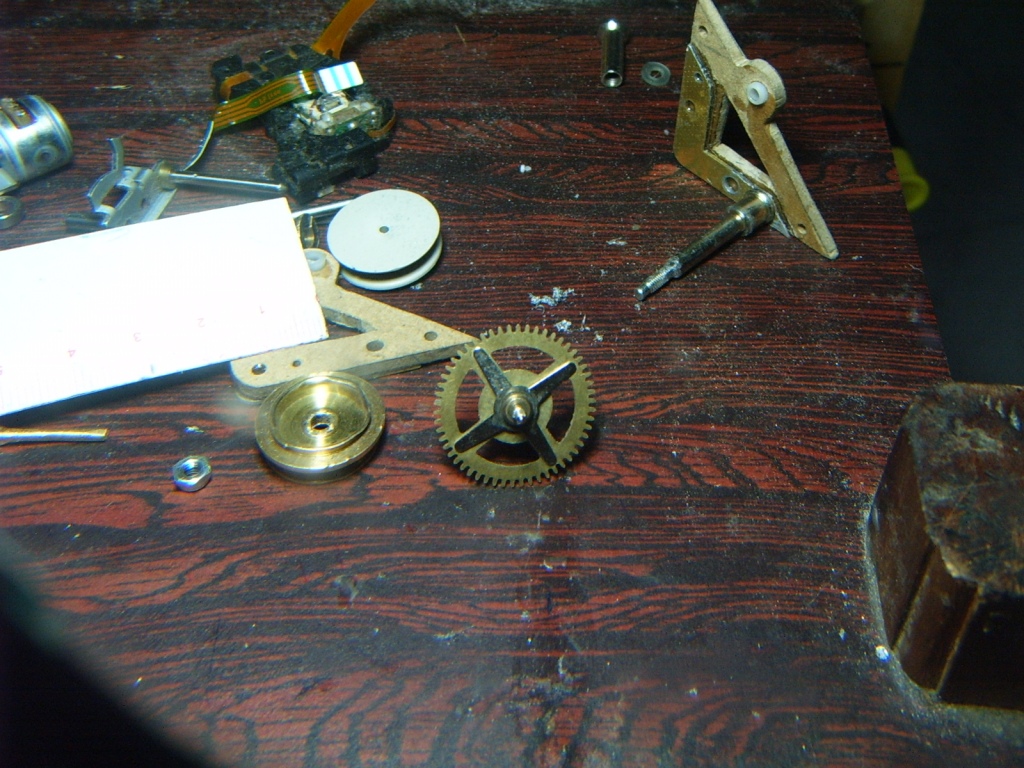

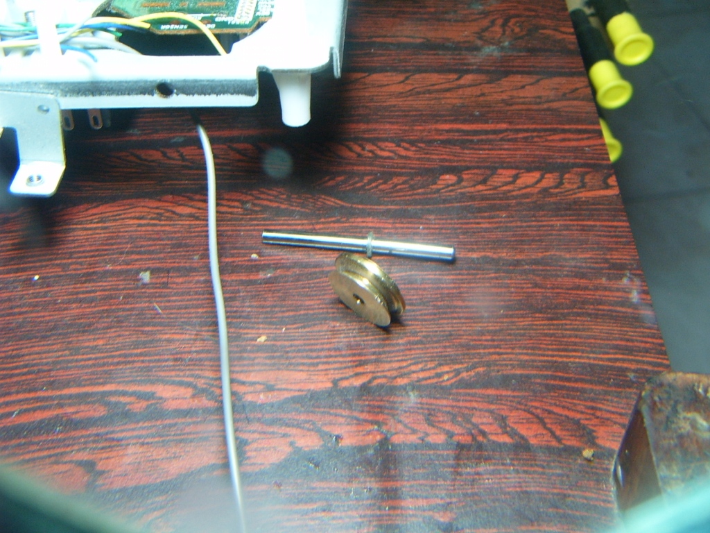

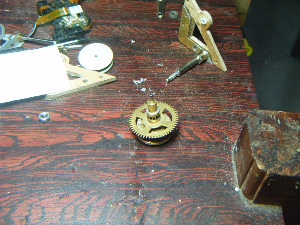

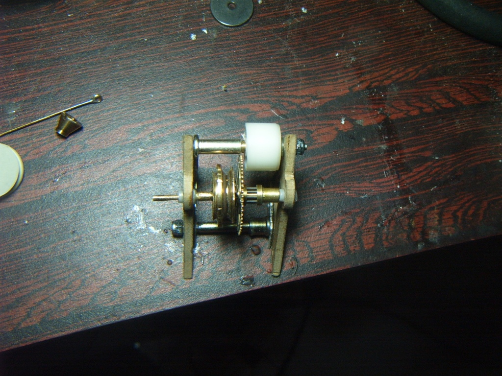

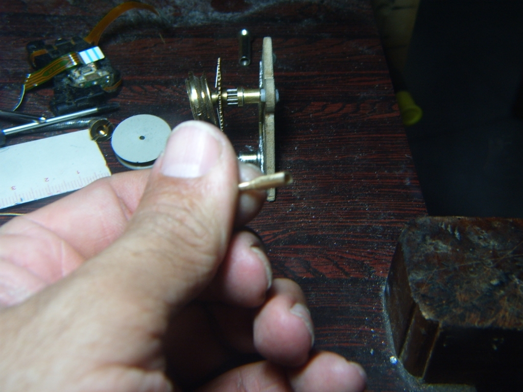

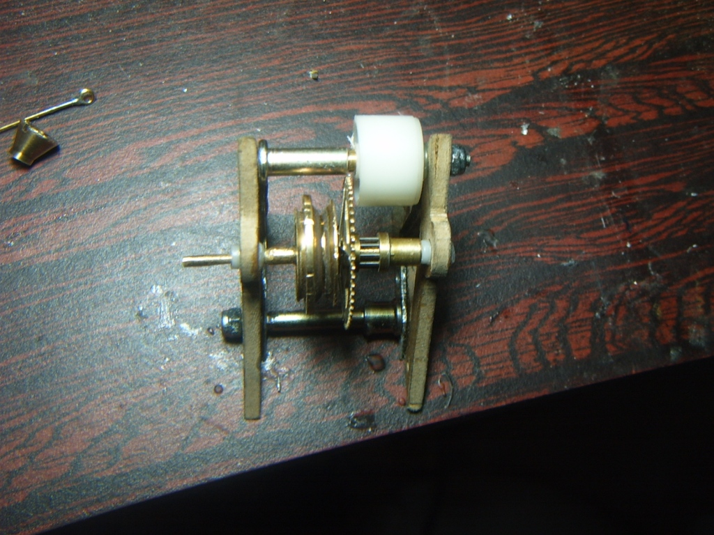

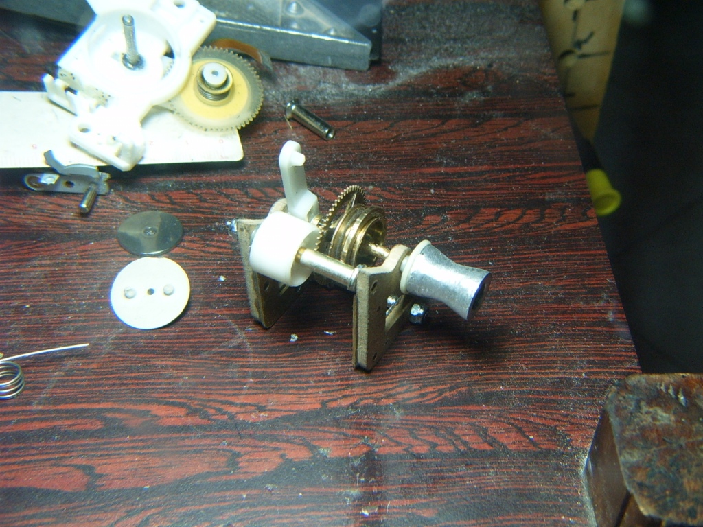

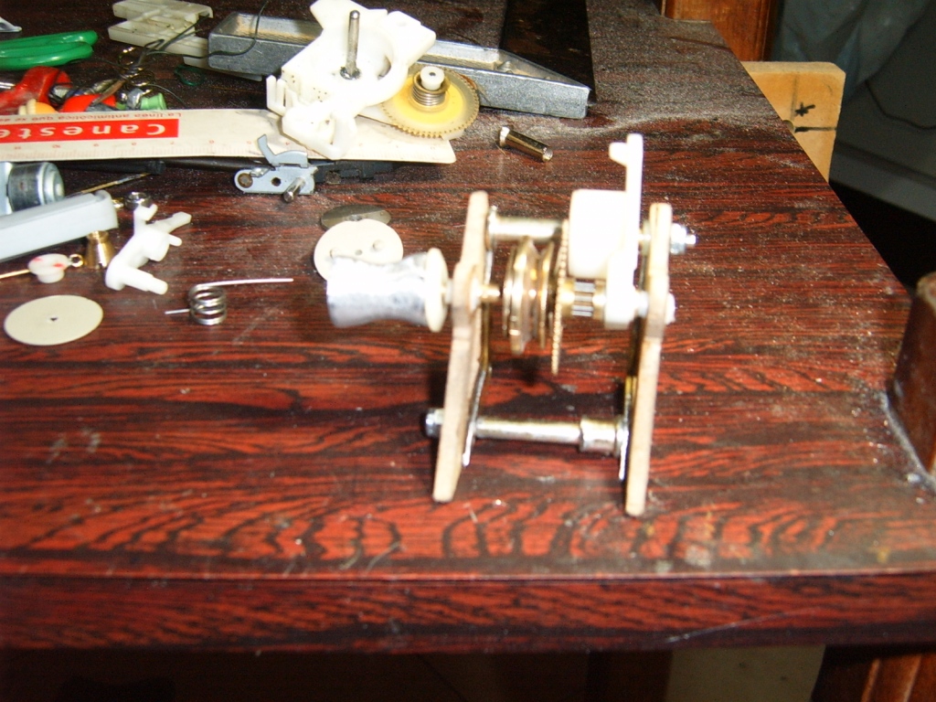

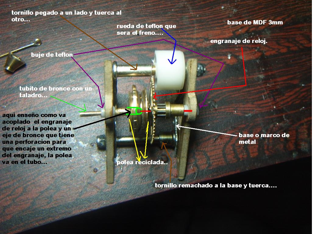

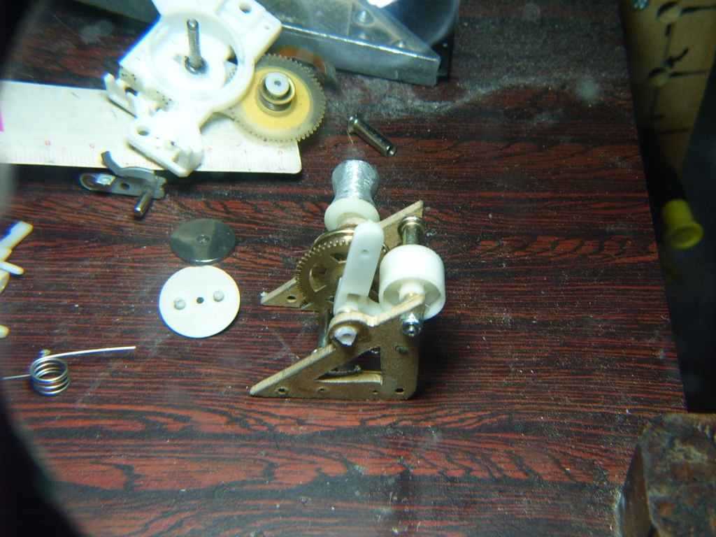

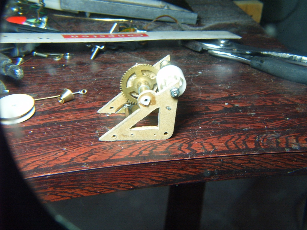

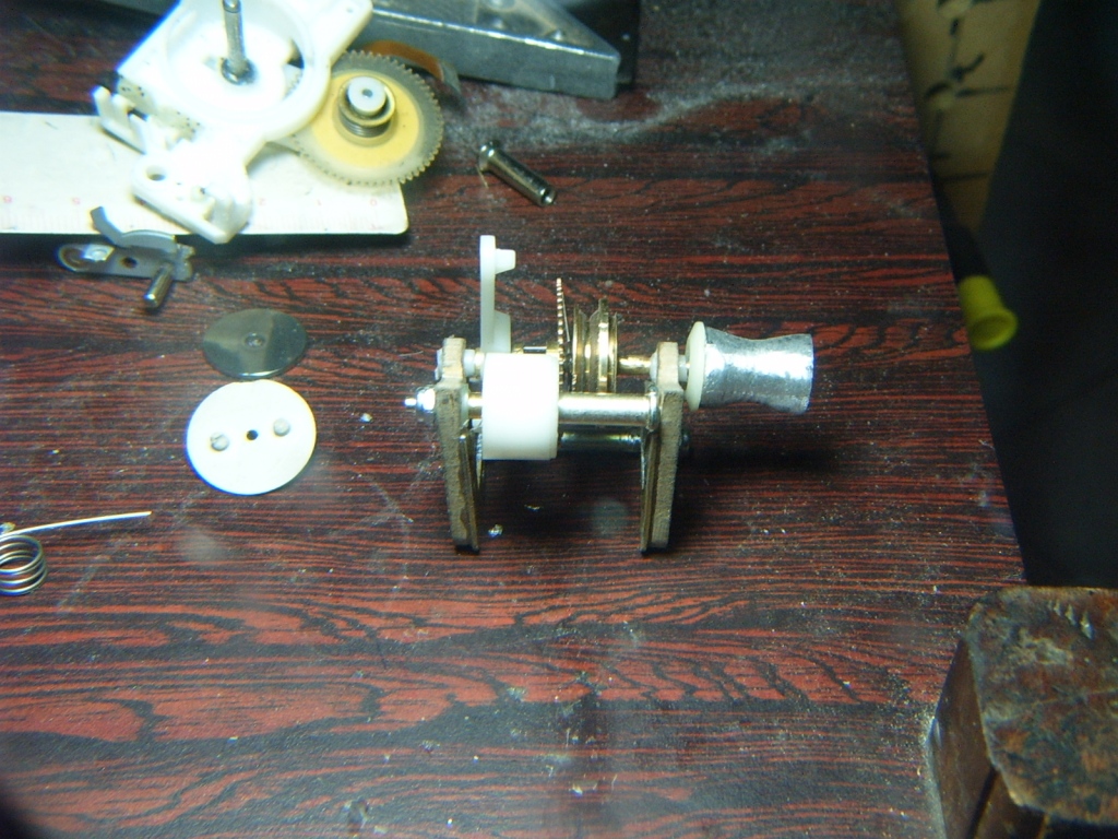

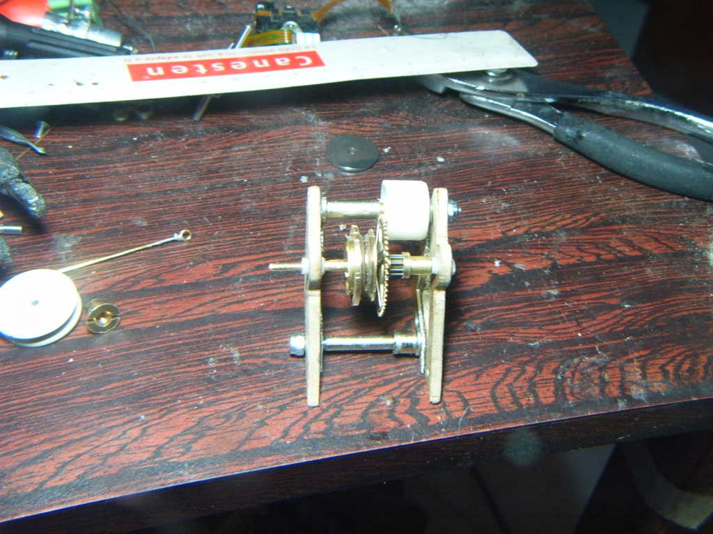

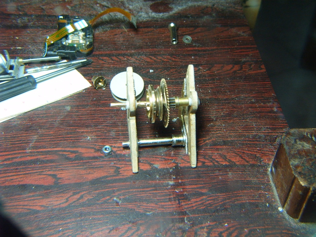

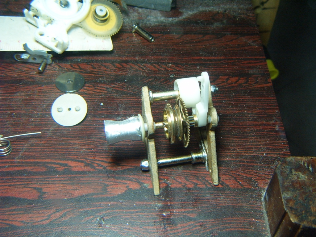

aqui ya tengo el eje tarminado y seco ya el epoxi, lo presento, armando la maquinilla, se me olvidaba decirle que el tornillo donde aparece un cilindro de teflon, es sacado no de una grabadora, era un VHS, bueno para los que hallan desarmado uno se han dado cuenta que por donde pasa la cinta lleva ese rodillo de teflon asi como otro de goma, pues he cojido el del teflon y acondicione para el freno, aqui esta presentada la maquinilla pero falta la palanca para detener el cilindro de teflon y este hara parar el eje central...
abajo garrabatie una foto con las partes..
voy a almorzar ya regreso con elr esto de fotos

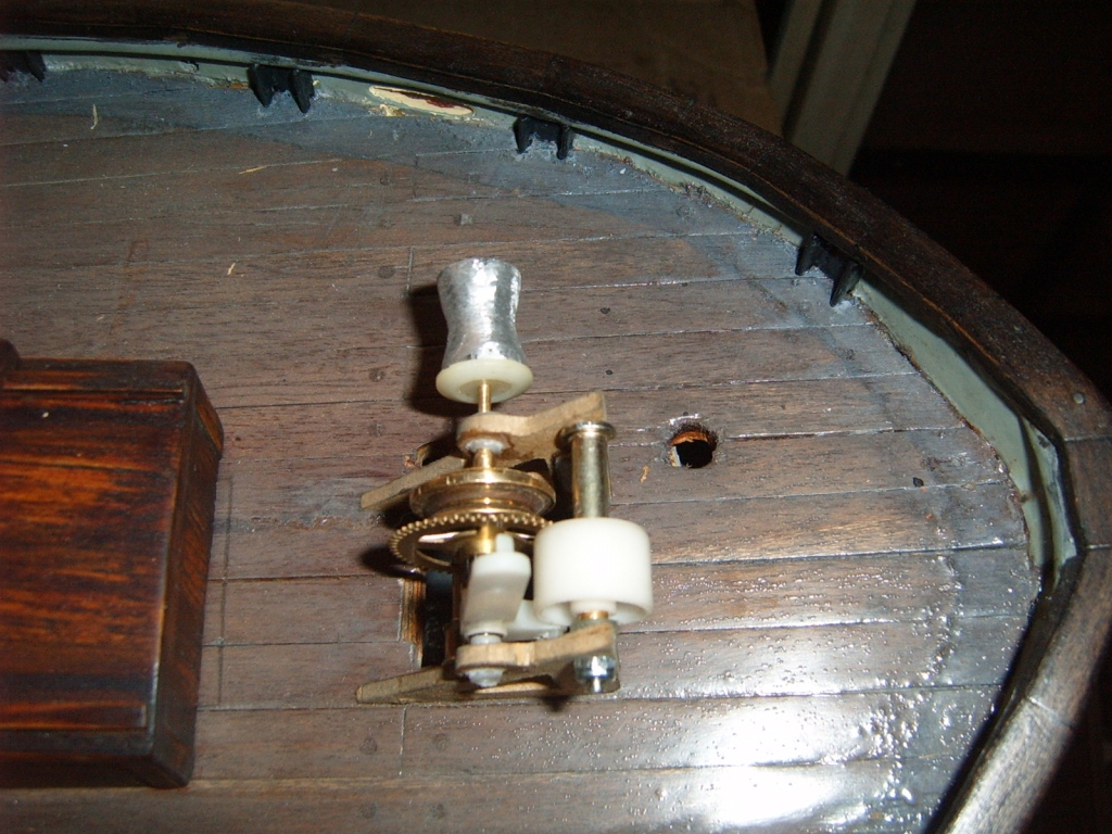

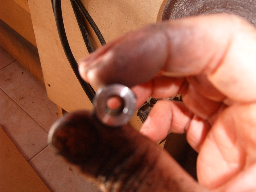

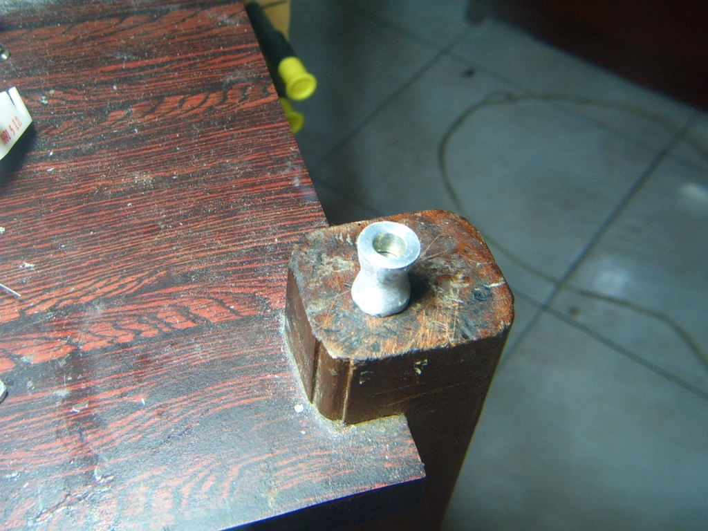

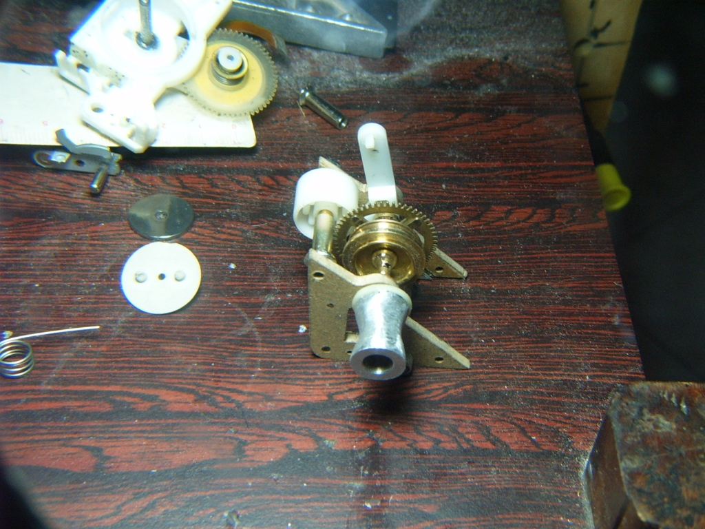

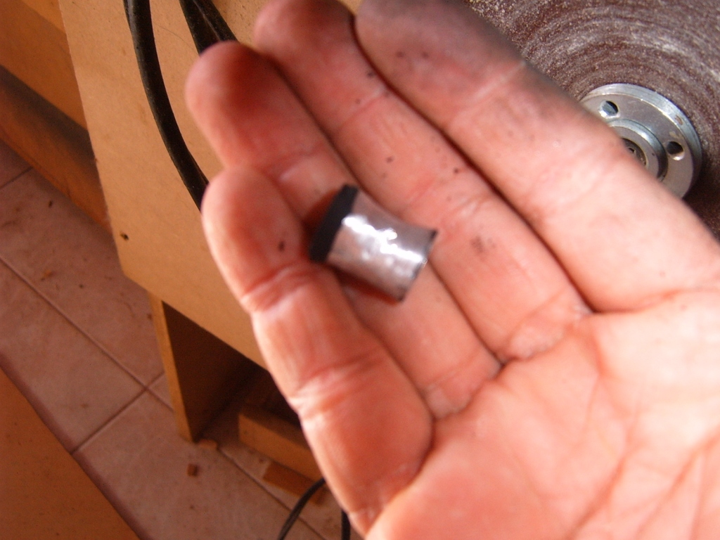

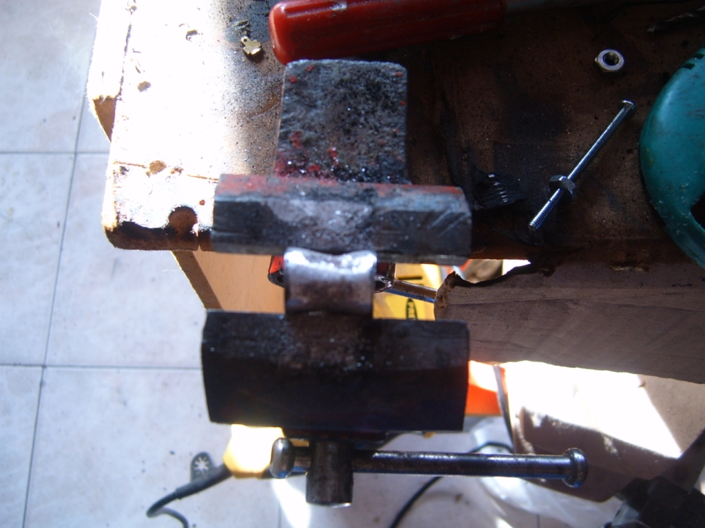

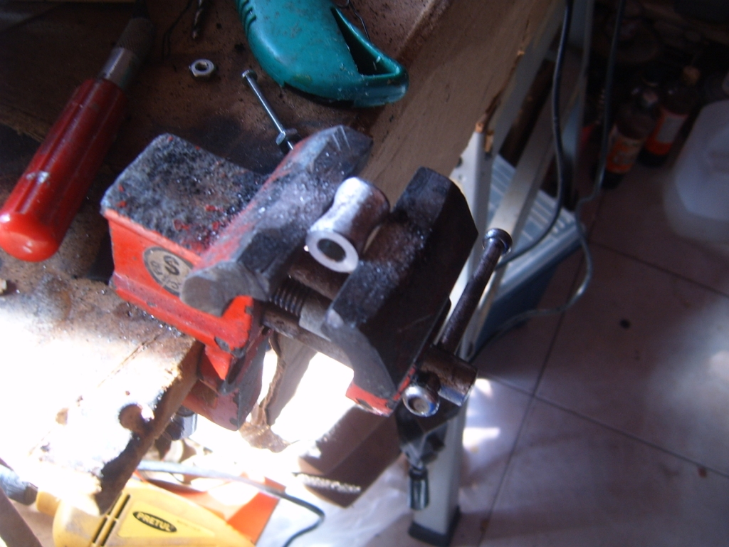

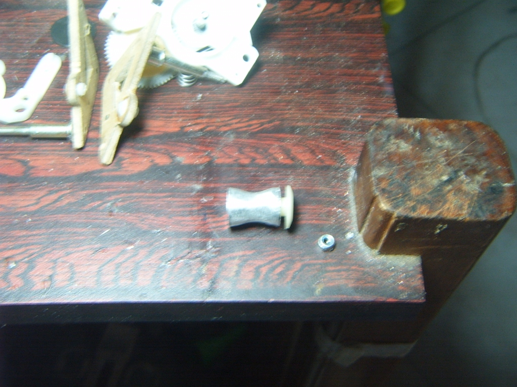

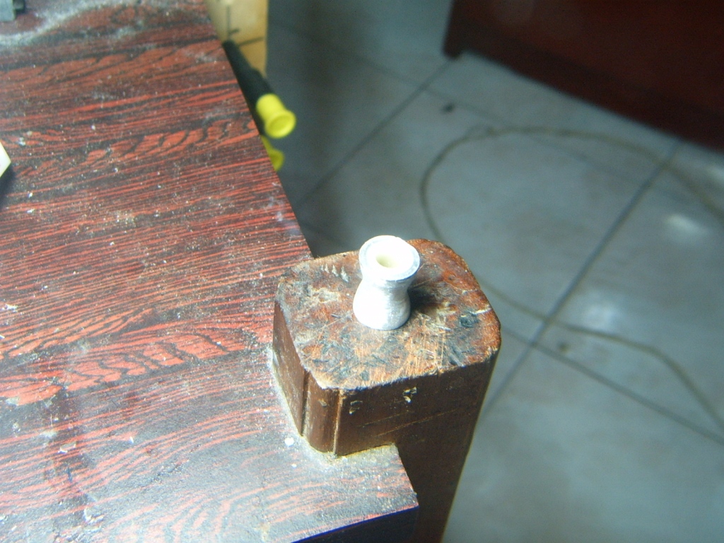

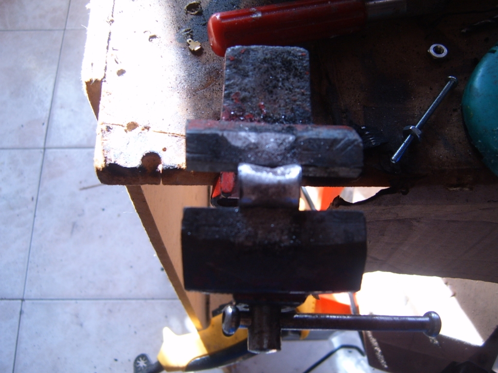

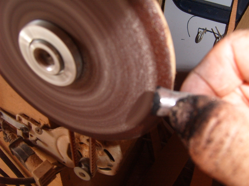

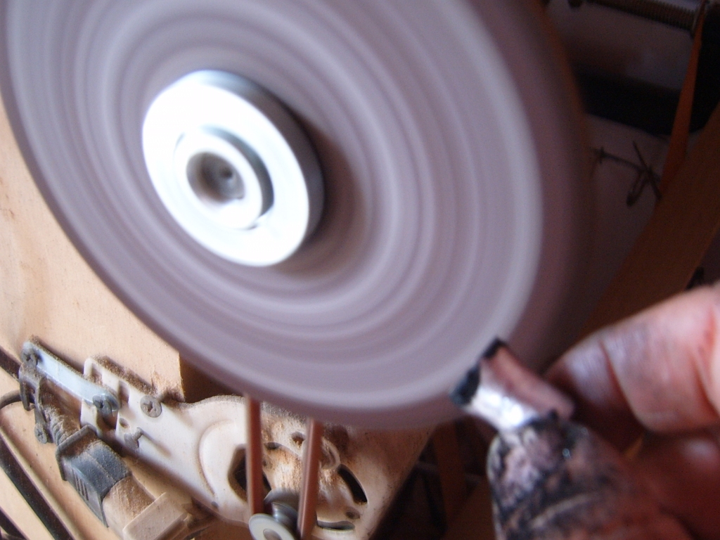

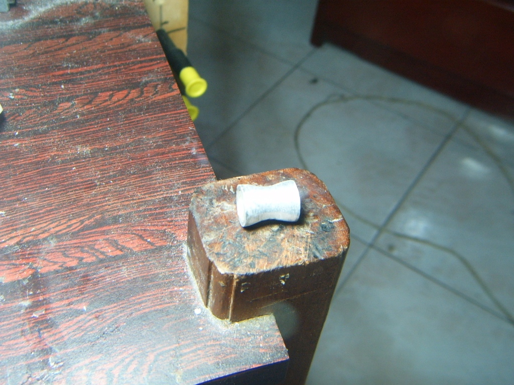

el cilindro, busque su nombre pero mr Google me fallo y no me dio resultados, bueno para este cilindro use una gomas que se ven en esos VHS viejos y por dond epasa la cinta, les digo que fue lo que me costo mas trabajo retirar la goma que viene vulganizada a un cilindro der aluminio, luedo de reirada la goma, fui torneando a punta de lijadora, pulidora, lima, y lija para darle la forma, esto fue lo que me resulto...

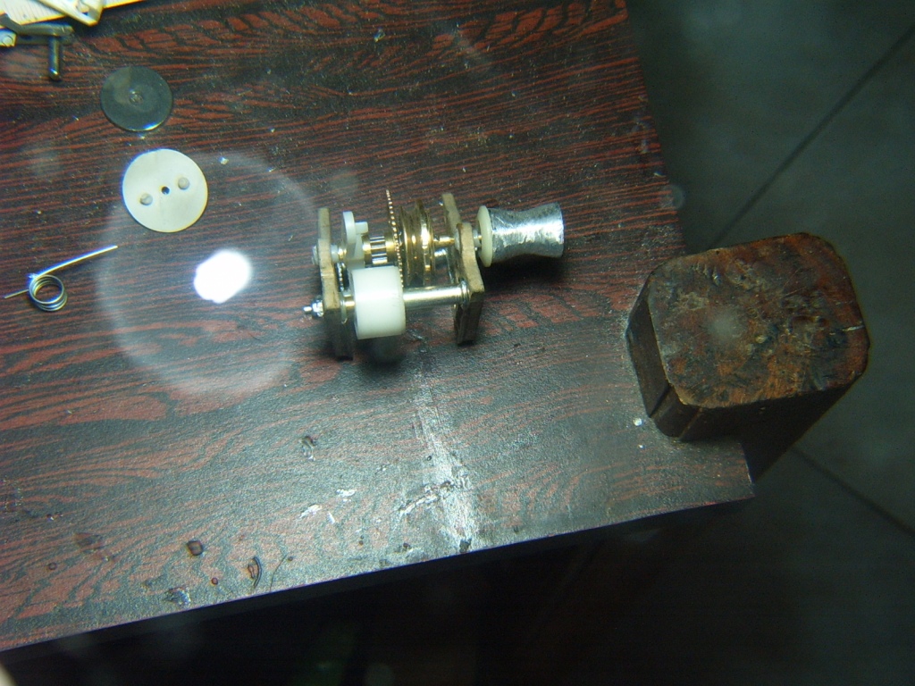

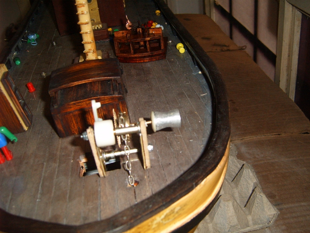

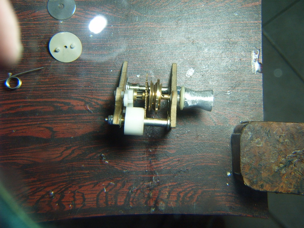

a uno de los extremos del cilindro de aluminio, coloco una pieza de teflon, que es como un bujecito mas pequeño que encaja el el cilindro de aluminio y este extremo se achica mas su orificio, permitiendo que entre el eje fino que sobresale, quedando asi completa e instalado el cilindro....
fotos presentado, esta noche vere si acondiciono el motor para que quede listo tan solo de pintura...ç
