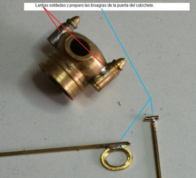

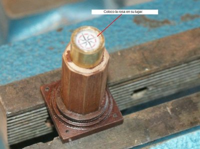

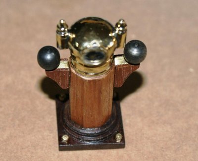

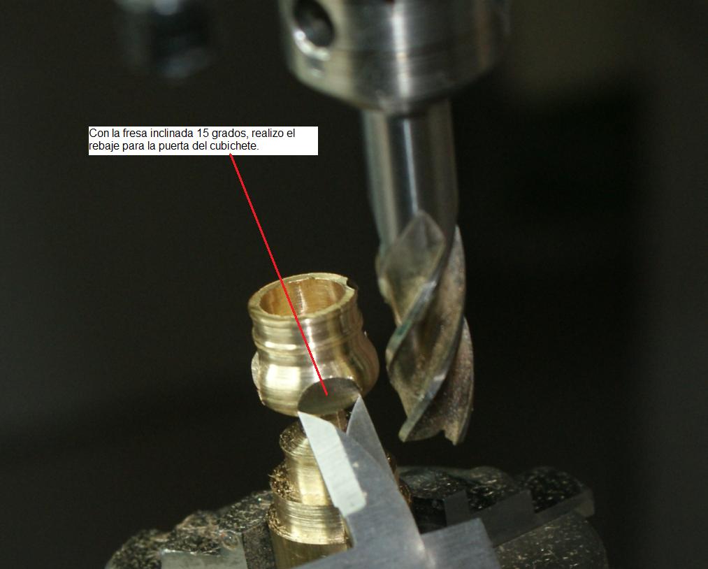

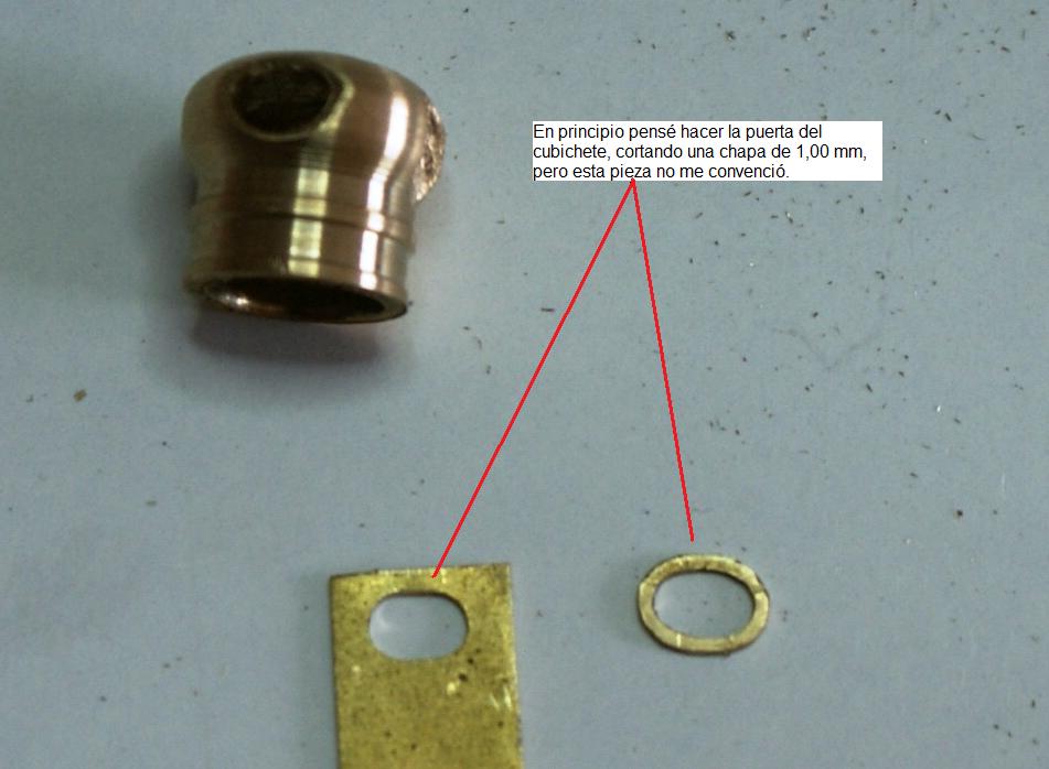

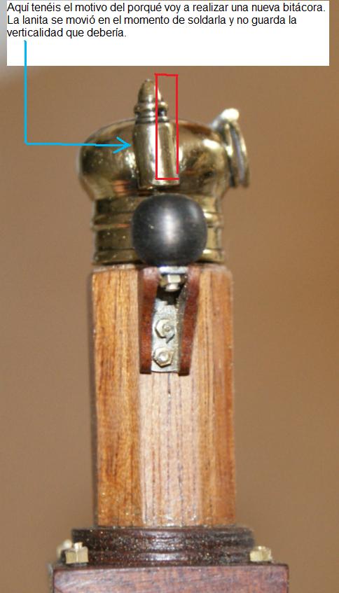

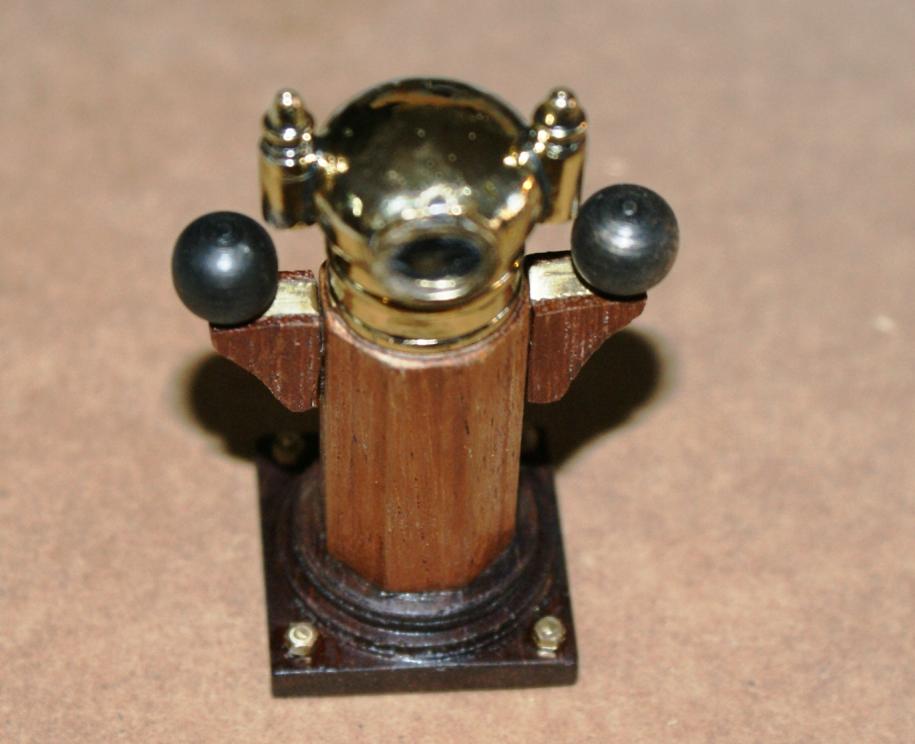

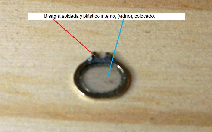

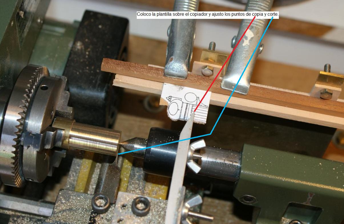

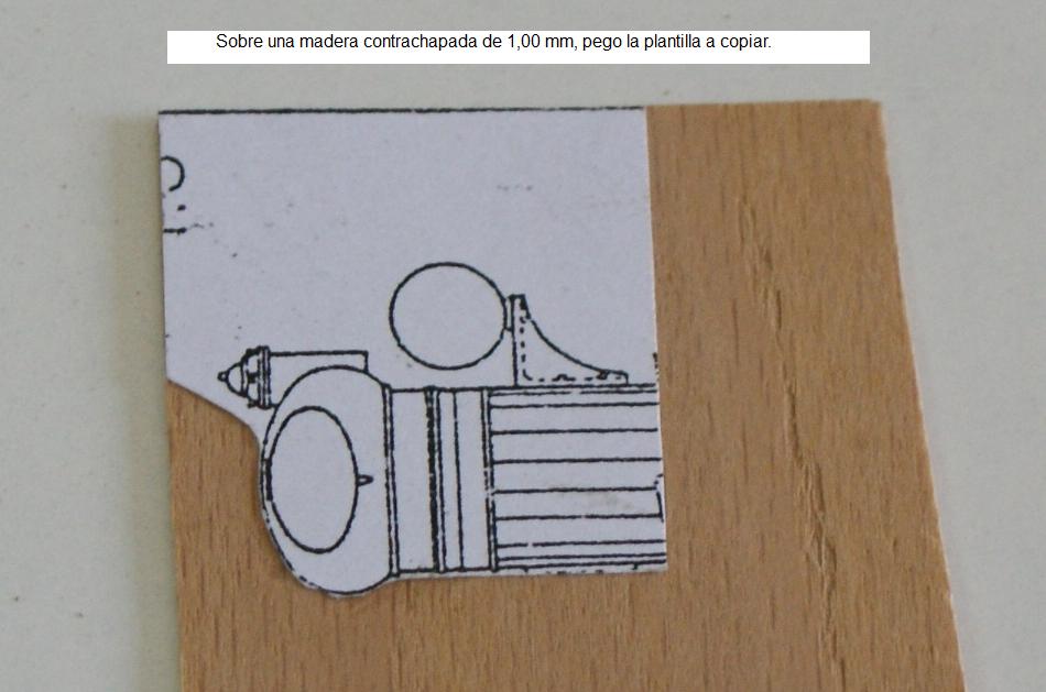

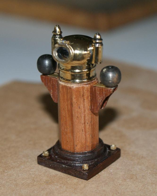

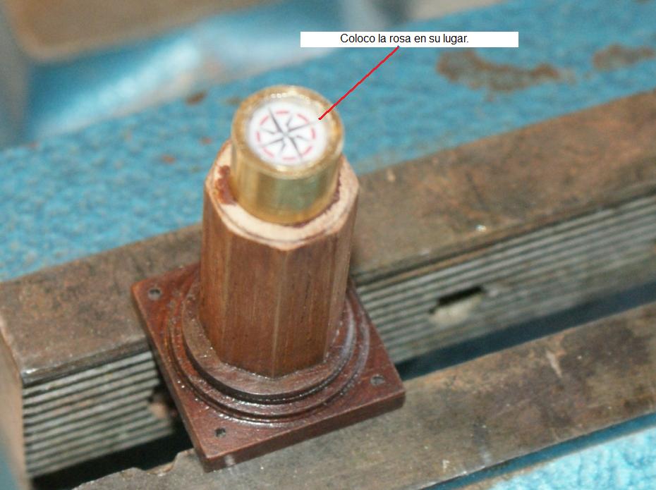

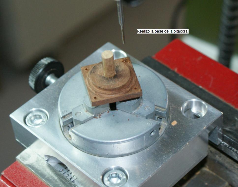

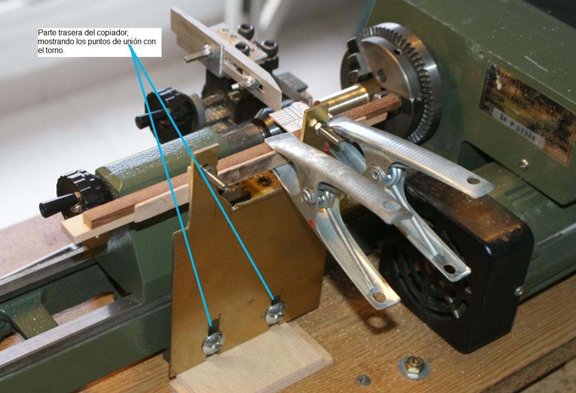

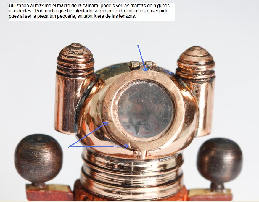

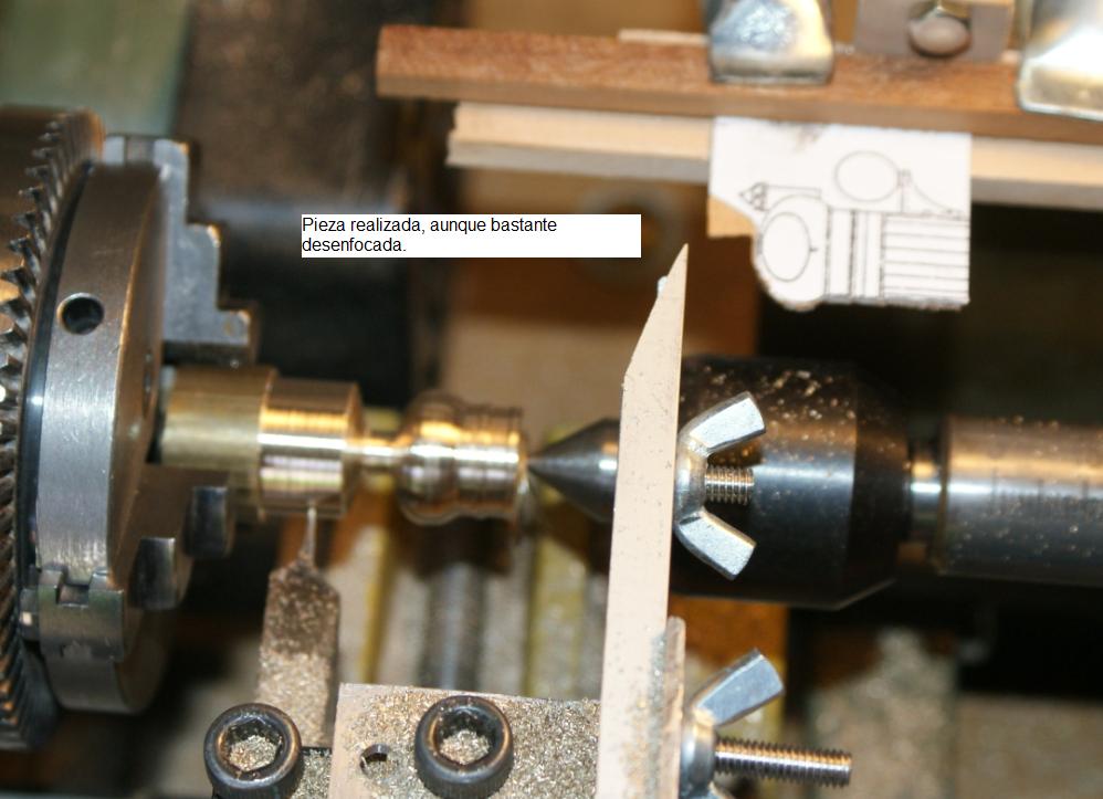

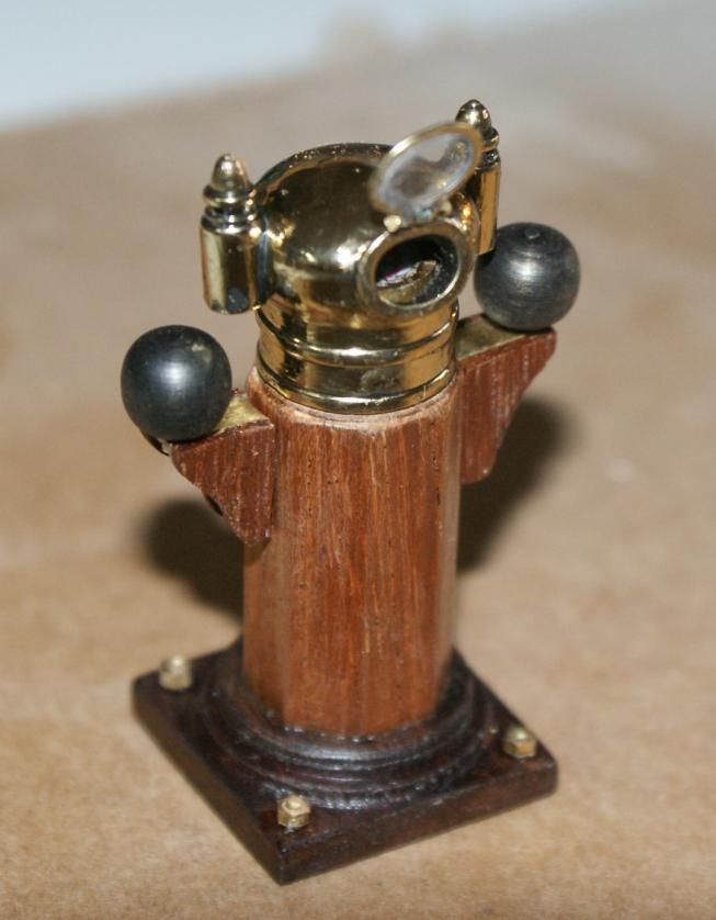

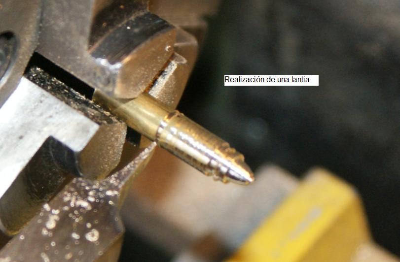

Hola a todos y gracias por seguir el hilo. A continuación os mostraré la realización de la bitácora. Este elemento, siempre me ha causado respeto pues me costó tiempo y material la realización de la primera que ya mostré al inicio del hilo.
Empecé por realizar un copiador para el torno y seguí con el elemento protagonista.
El resultado no me satisface y en la ultima foto os muestro el porqué, de todas formas mi hija quiere esta bitácora para su Curieuse y esto me obliga a realizar una nueva que también os mostraré, eso sí, cambiando la mecánica de fabricación.

Buenas tardes Tomas . Óle,Òle al final tendremos que usar el ojo de alcon ,tema de la perpendicularidad .un saludo Tasso

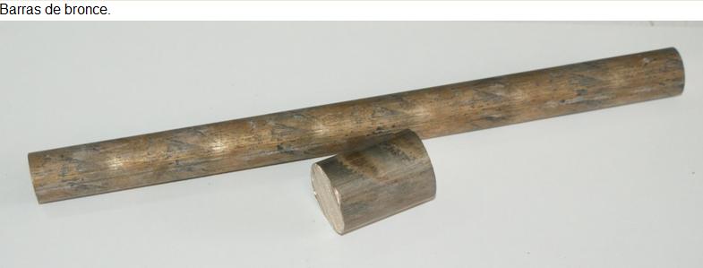

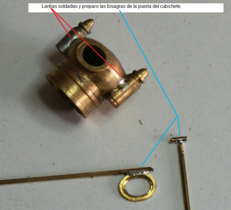

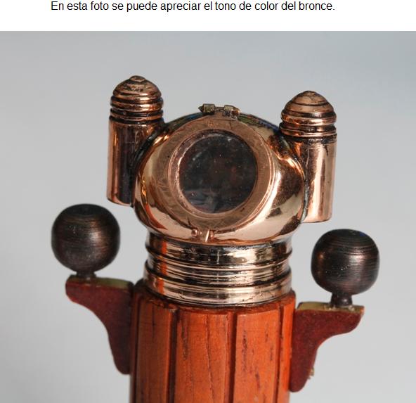

De momento estoy trabajando en otra bitácora, como ya os dije, no me agradaba la falta de verticalidad de la lantia. Aun queda bastante por hacer, pues la estoy realizando con bronce y el trabajo con este metal, presenta alguna dificultad mayor que el latón.

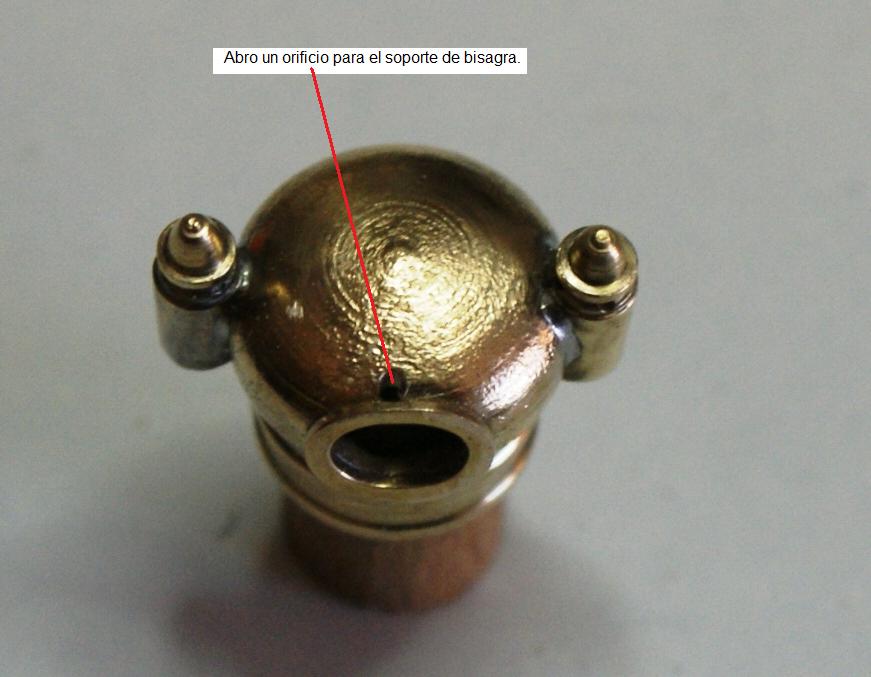

Hola Maquinilla
Que excelente peça de rolojoaria !! Linda bitácora

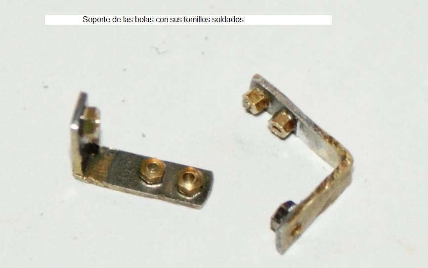

Se me permites uma solução ; Não soldes a estanho as lanitas ; faz um furo roscado M 2 e aparafusa-as na cabeça da bitacora com a ajuda de uma colagem a epoxi ; fica um trabalho mais perfeito e podes sempre ajustar a peça se necessario

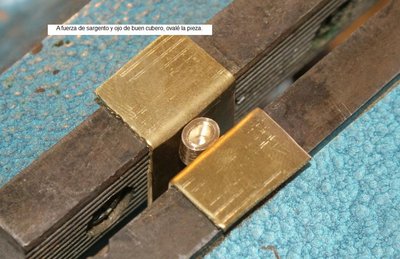

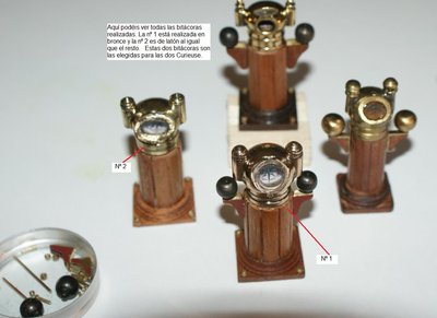

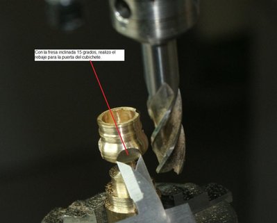

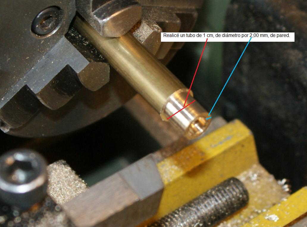

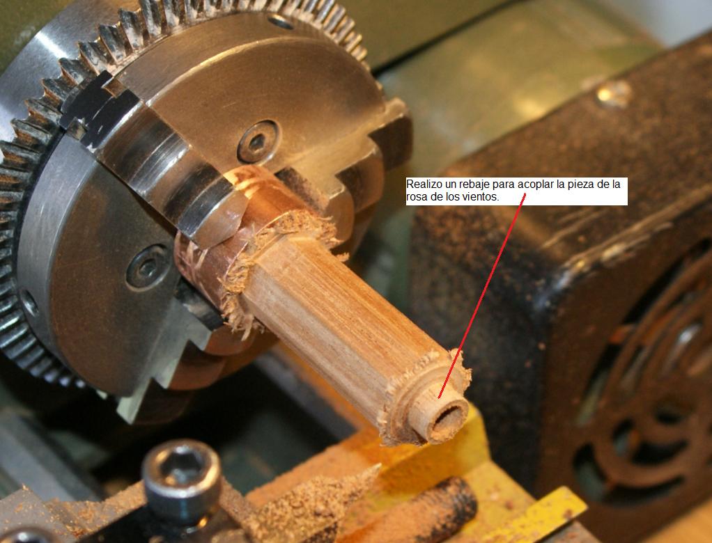

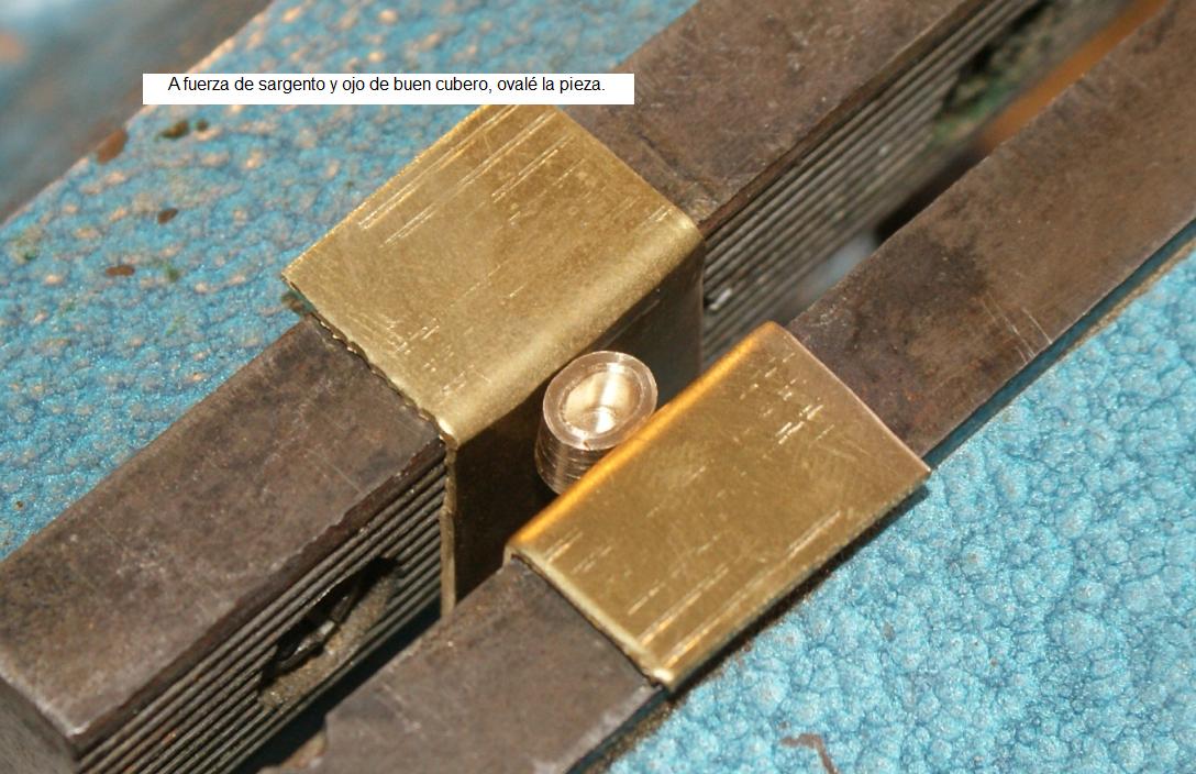

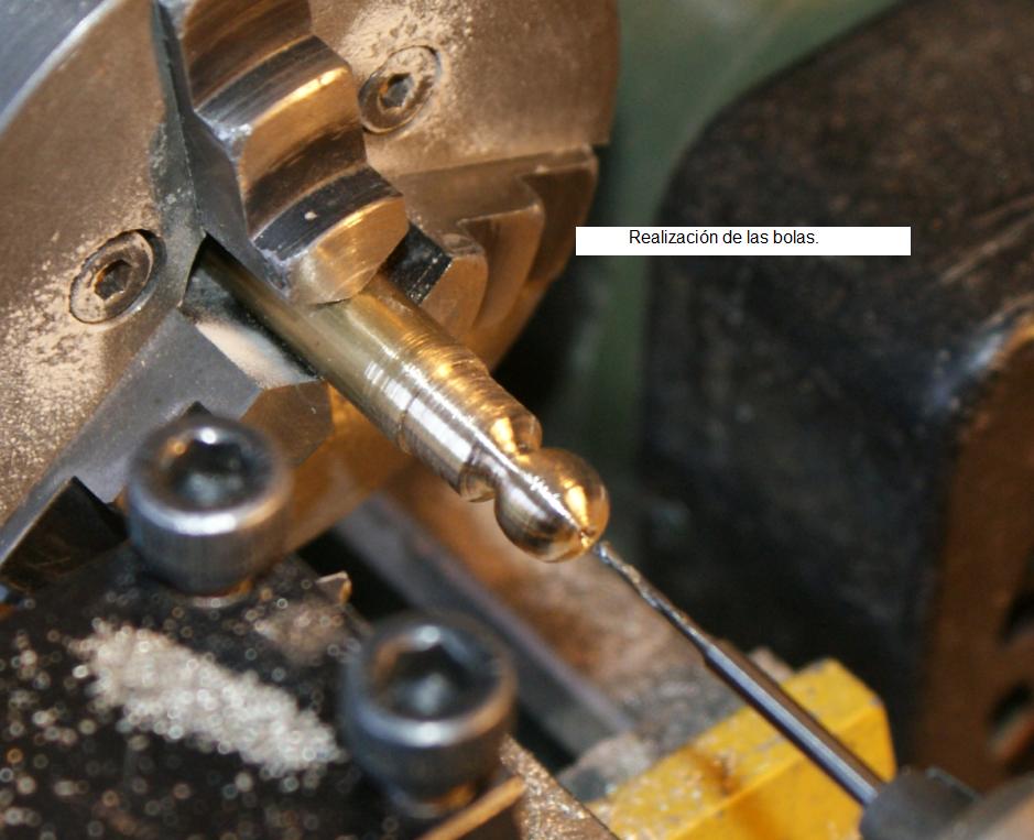

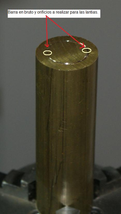

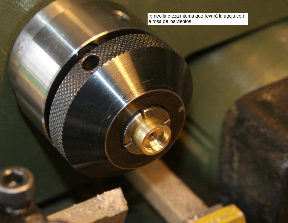

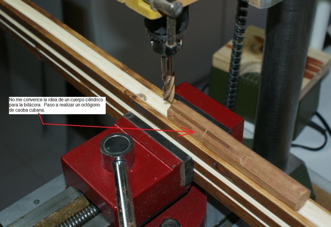

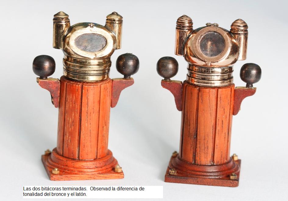

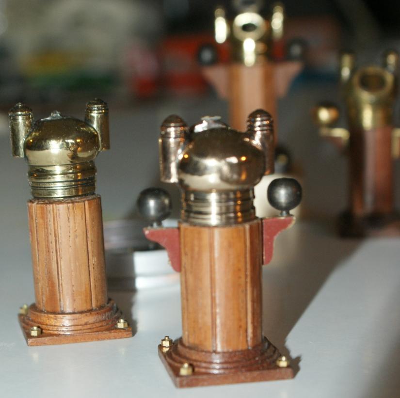

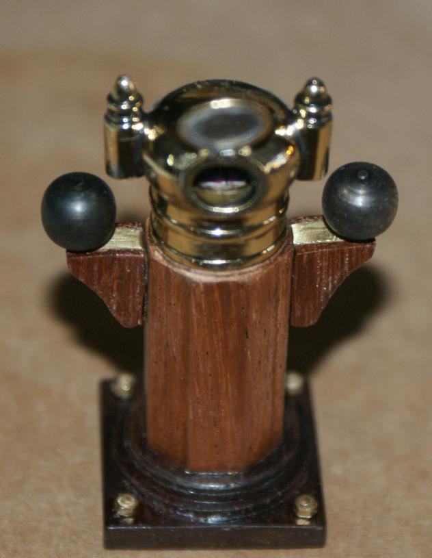

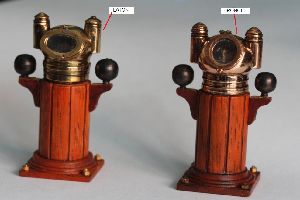

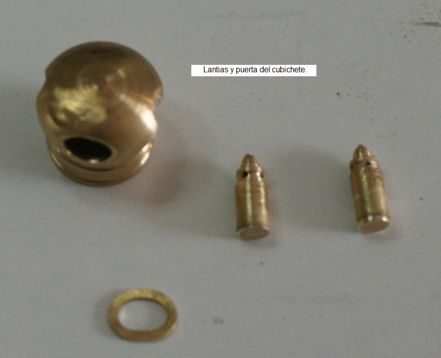

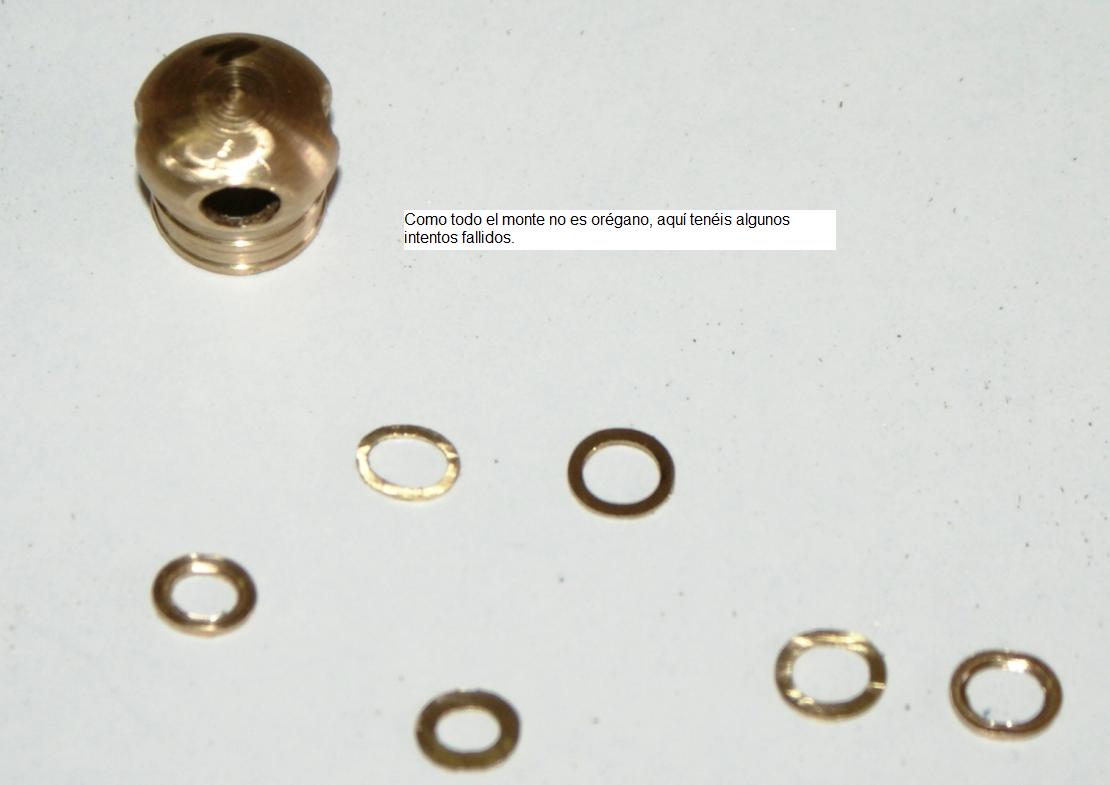

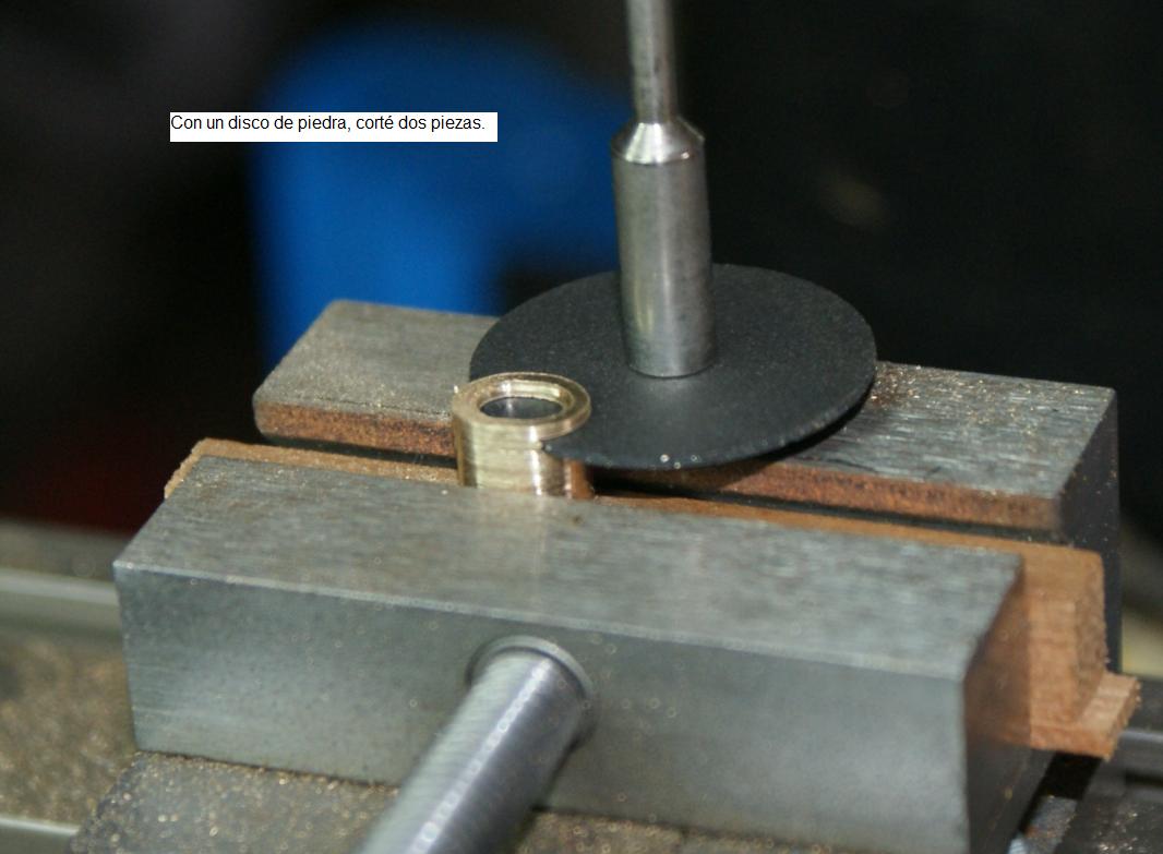

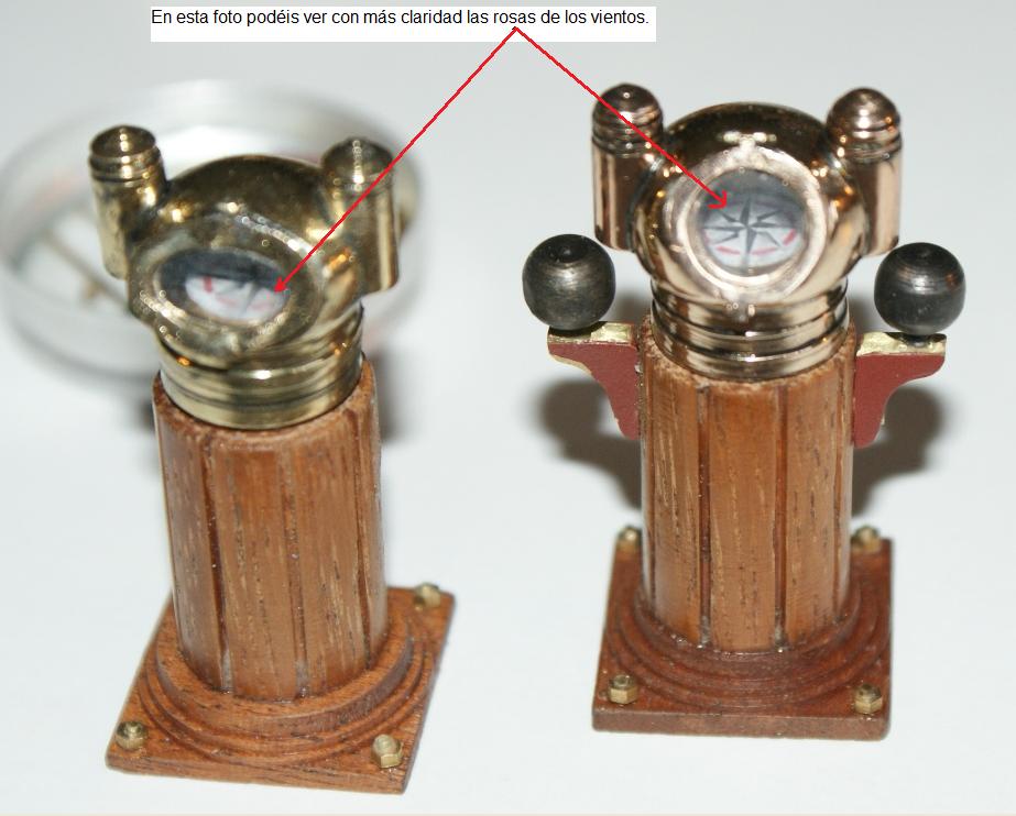

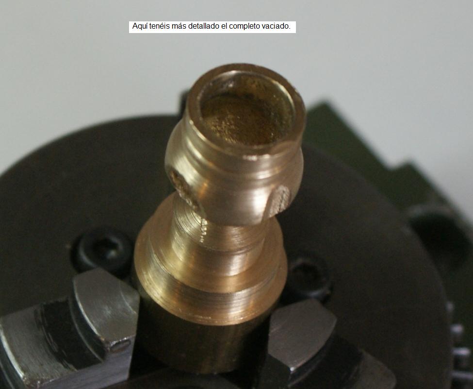

De nuevo estoy con vosotros para mostraros la repetición de las bitácoras tal y como os dije. No estaba contento con el resultado de la anterior, por la inclinación de la lantia.
Ya sé que es pura tozudez, pero a mi edad y por mucho que lo intento no logro cambiar mi temperamento y este me ha dado mas de un problema y tener que pedir disculpas mas de una vez… y las que habrá.

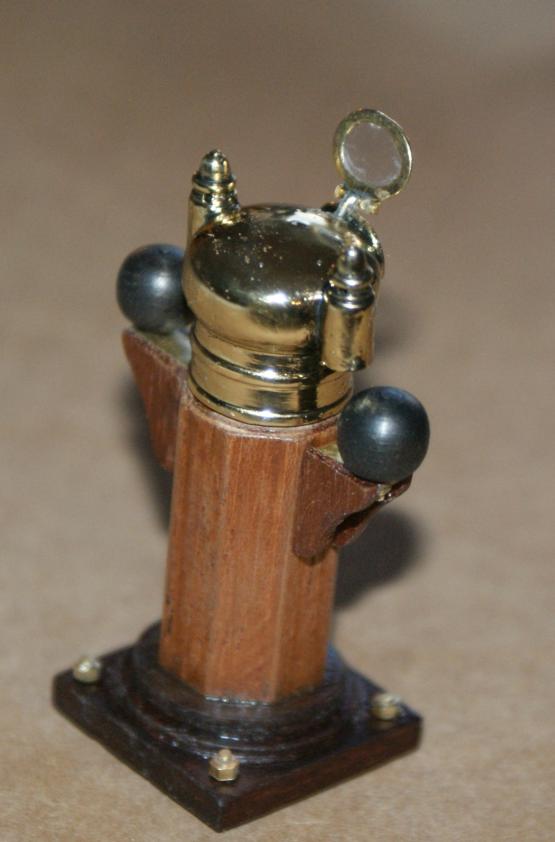

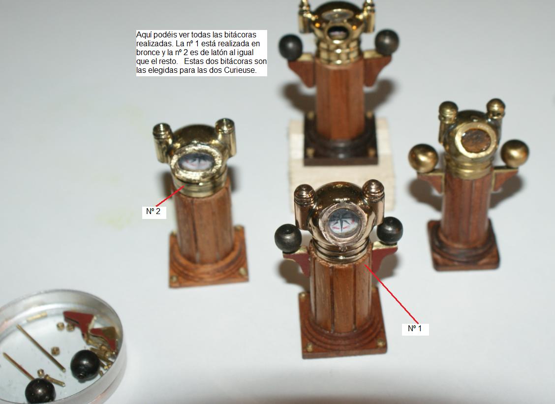

La tapa o ventanilla de cristal de estas dos nuevas bitácoras es fija, consideré que no tenia razón de ser movible o funcional algo que ha de permanecer estático.
Una está realizada en bronce y la otra en latón, así podréis observar la diferencia de tonalidad de un metal con respecto al otro.

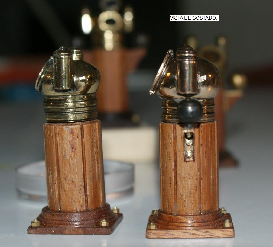

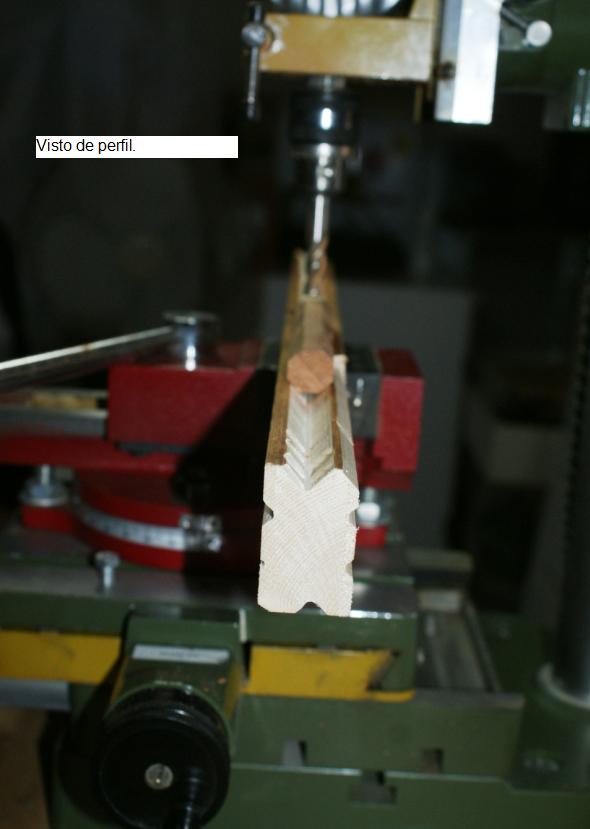

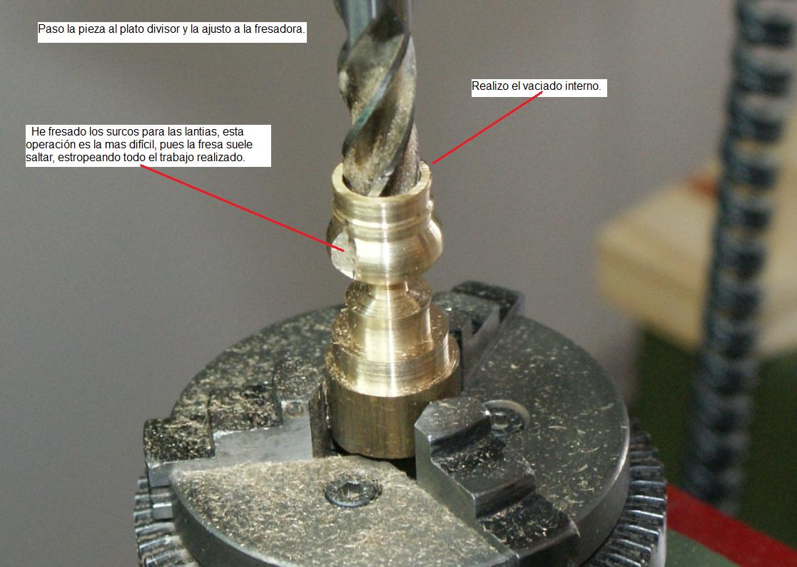

La mecánica de trabajo es la misma que en las anteriores excepto la realización de los orificios de las lantias, estos los hago antes de tornear el cuerpo del objeto, así me aseguro la total verticalidad de las mismas.
