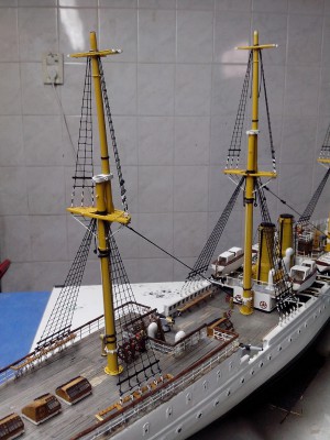

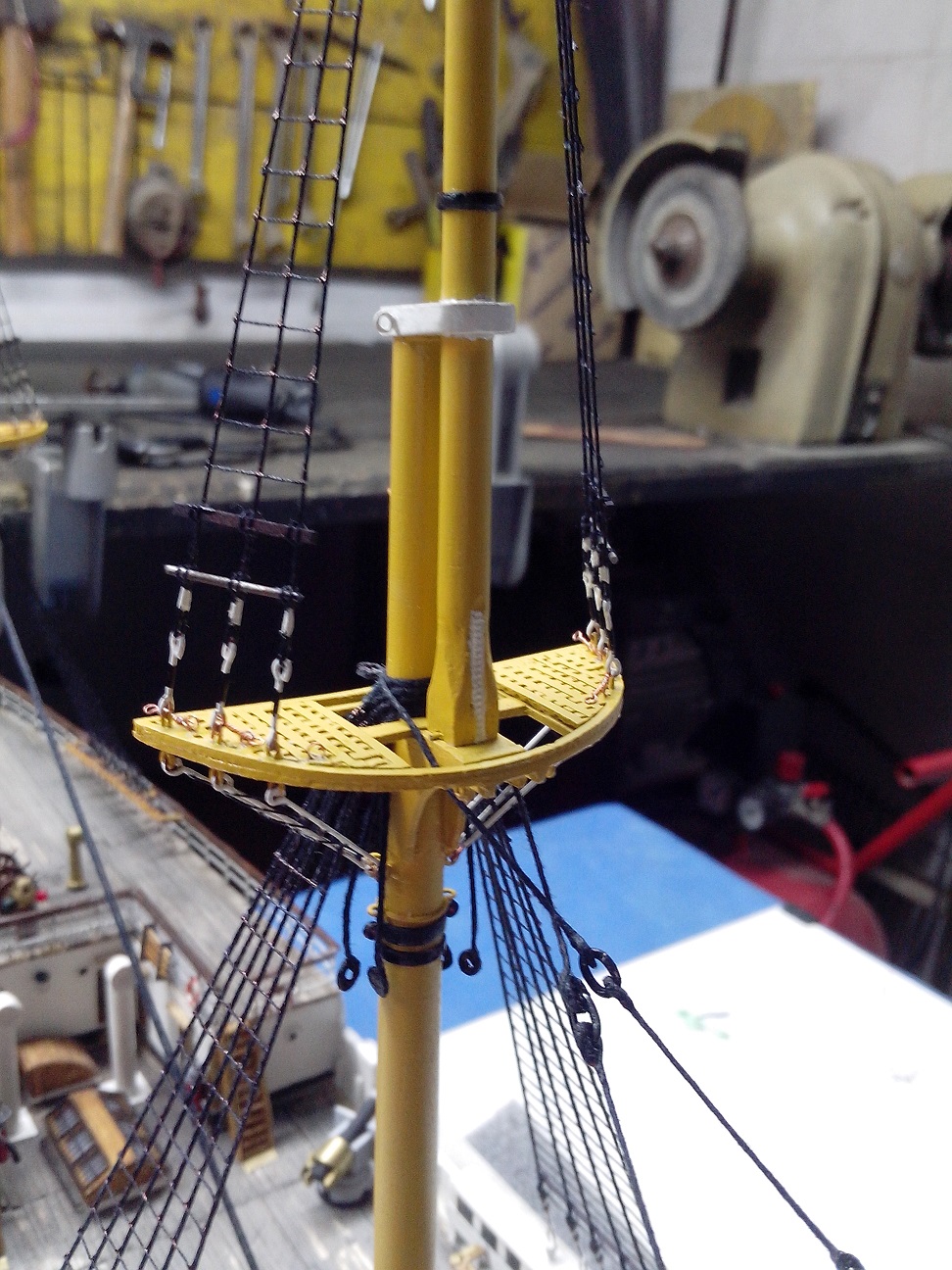

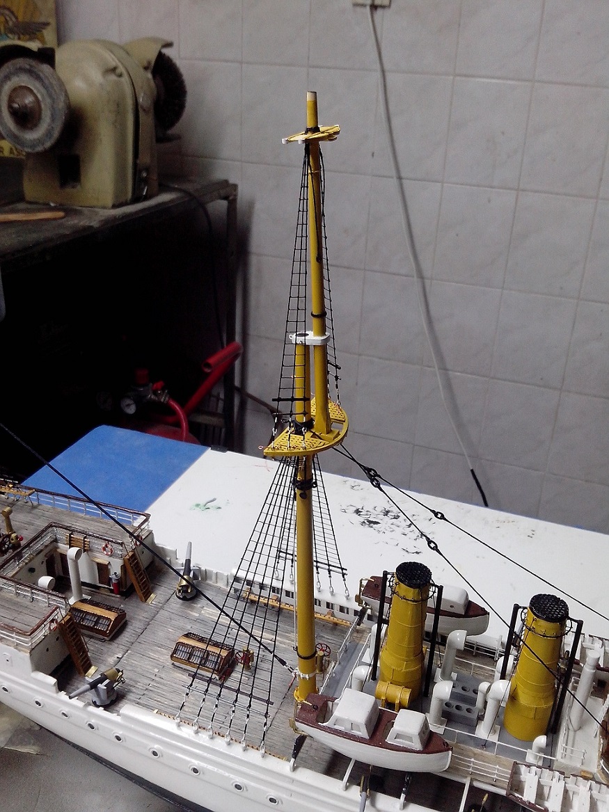

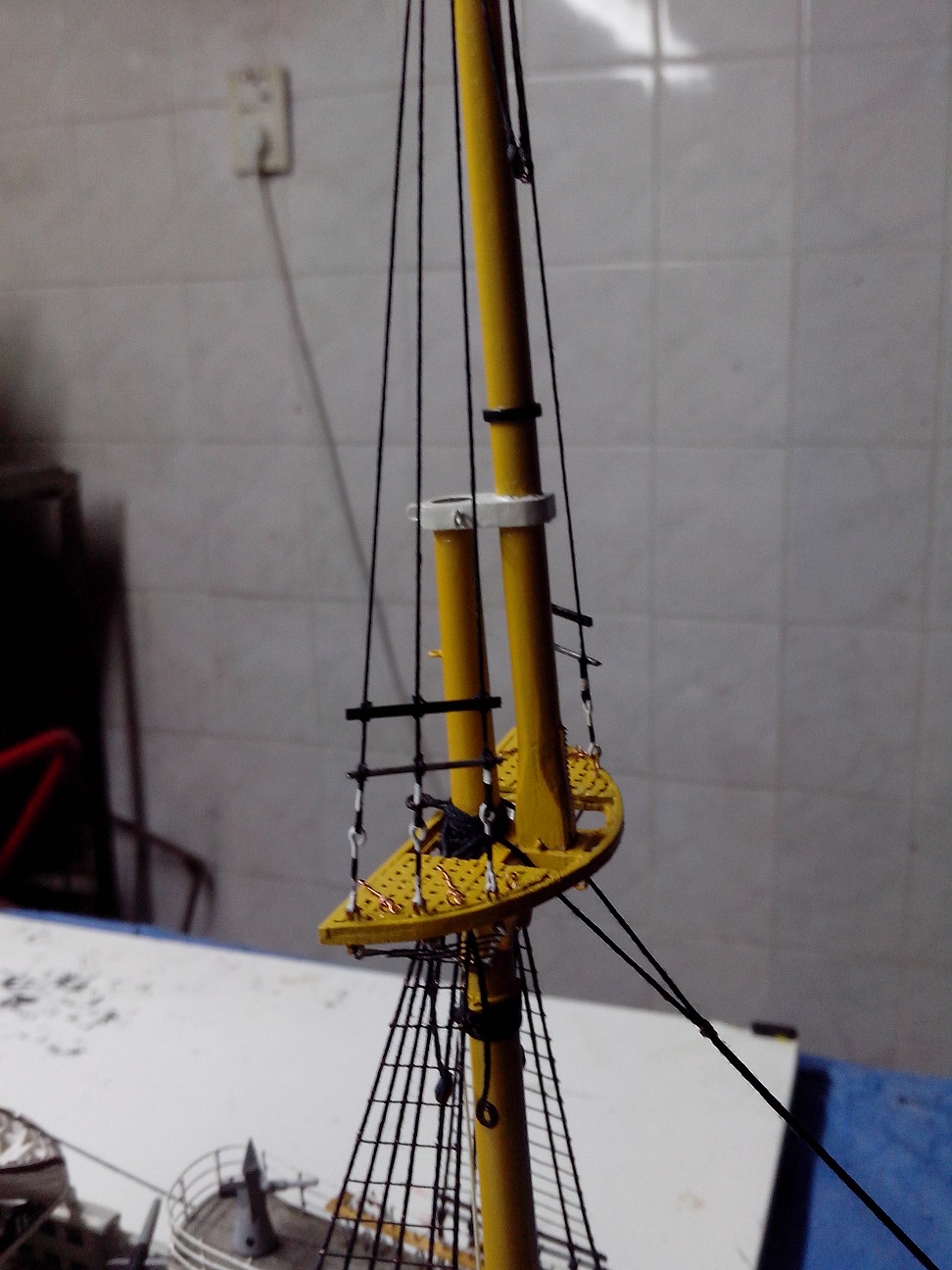

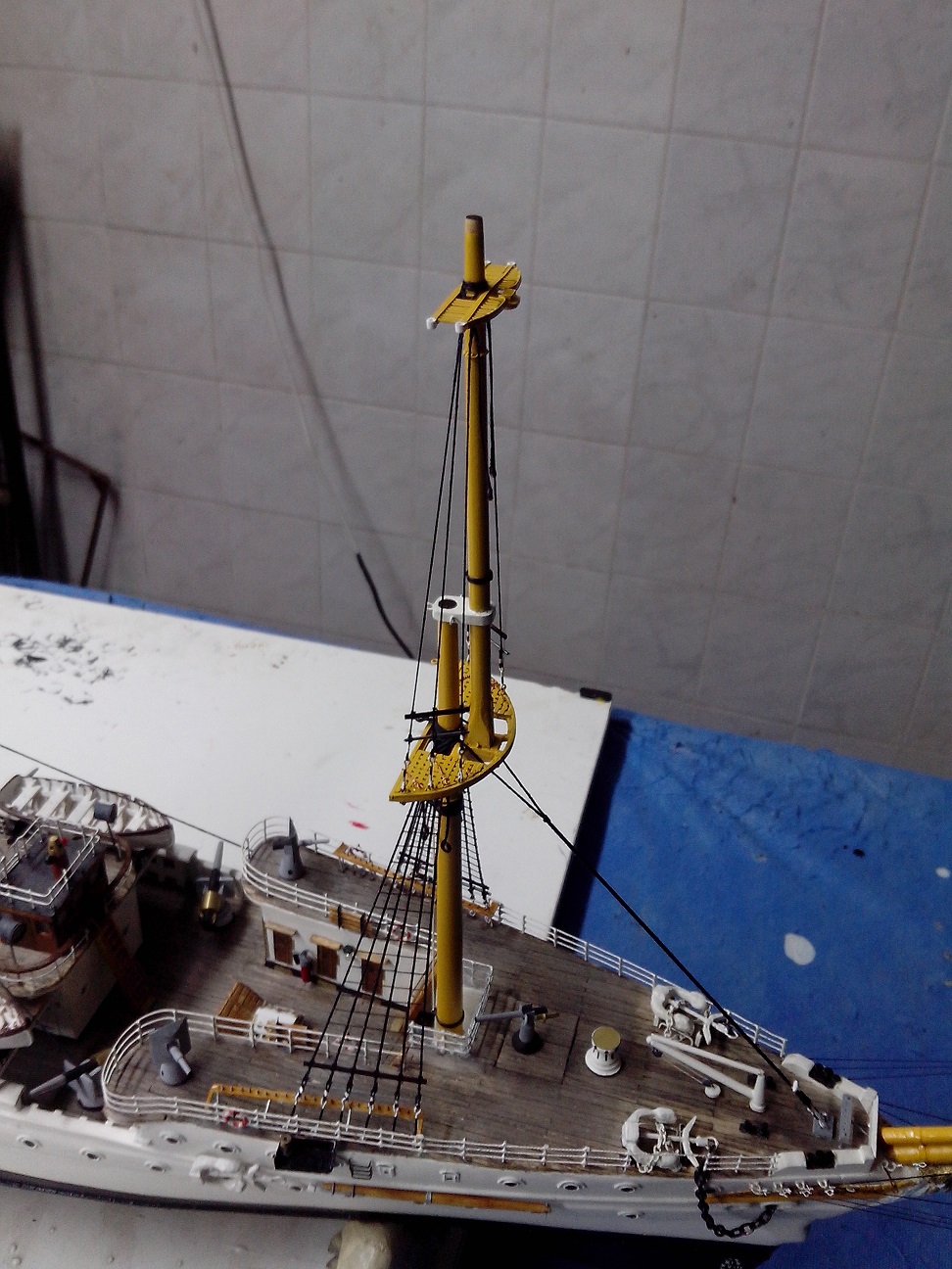

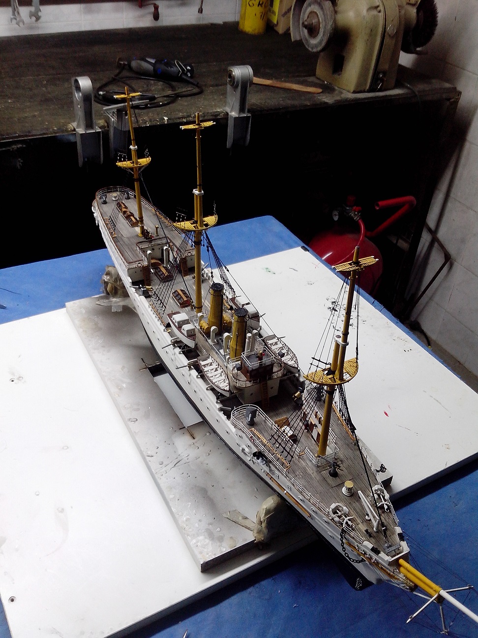

Continuando con la arboladura de la Sarmiento, comenzamos a vestir las gavias, tal como señala el ancla de leva.
Procedi a montar los masteleros, con sus respectivas coronas, para los aparejos de estrellera, y resolviendo la el ultimo mastelero, el de mesana, con un obenque simple, cayendo un cabo por lado. Como pasa con los obenques, estos obenquillos también se tesan con tensores, y llevan guardajarcia y un tablón de madera como los 2 primeros flechastes “fuertes”.
Proximamente, terminar con la flechadura y luego colocar las burdas.
Nos vemos en la próxima, espero que les guste el trabajo.
Saludos y un abrazo
Saludos y un abrazo

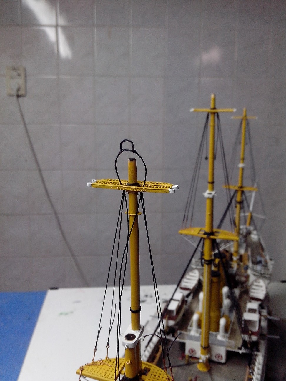

Cabe aclarar que los masteleros están embutidos, con el paso por el tamborete por arriba y en la cofa por debajo, sin estar pegados.
También no comenté algunos detalles como las trabas del mastelero, que sin ellos no tendría traba con la cofa, y diversas argollas que cuando vaya completando la arboladura, van a recibir a los respectivos motones.
También está en la base cuadrada del mastelero, las trabas para luego cuando ponga la verga de gavia, pase la cadena con la traba. Cuando vuelva al taller, si alguno lo necesita, pongo alguna foto y explico el mecanismo que es bastante sencillo.
Como decía, el próximo paso es colocar las burdas, el trinquete lleva volantes y fijas, y luego los 2 estays. En fin, cualquier duda, o sugerencia será bien recibida. Estoy ahora realizando los nudos de los guardajarcia y el tablón, ya tengo completo estribor, me falta babor para luego terminar con la flechadura.
El orden para arbolar la jarcia fija, es obenques, flechastes, burdas, estays. Se repite siempre el mismo orden en los 3 palos.

De la jarcia firme, colocar burdas, estays y obenquillos de masteleros y mastelerillos.
Ultimar detalles y comenzar con la jarcia movil.
De la movil, tornear vergas y botavaras, colocar aparejos de estrellera, y estudiar todas las maniobras que van a llevar las vergas. Hacer los motones y ultimar detalles. Como veras..queda mucho por delante, pero lo lindo es el camino

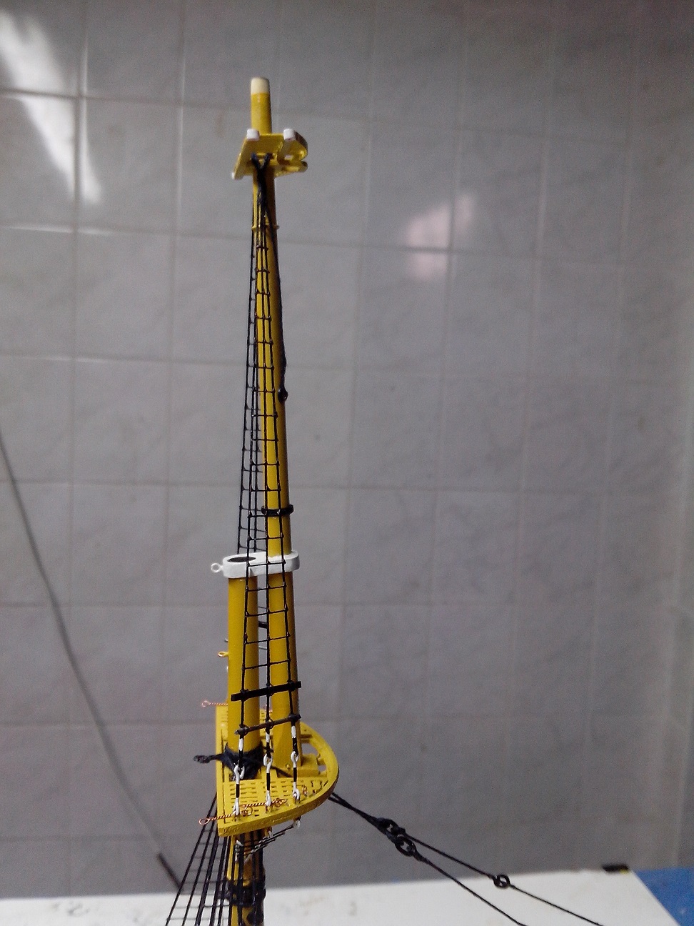

Ayer comencé, luego de terminar los nudos del guardajarcia y el tablon, con los flechastes de los masteleros. Cuando acabe los 6 pondré fotos.

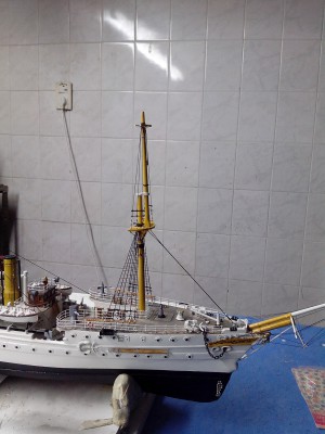

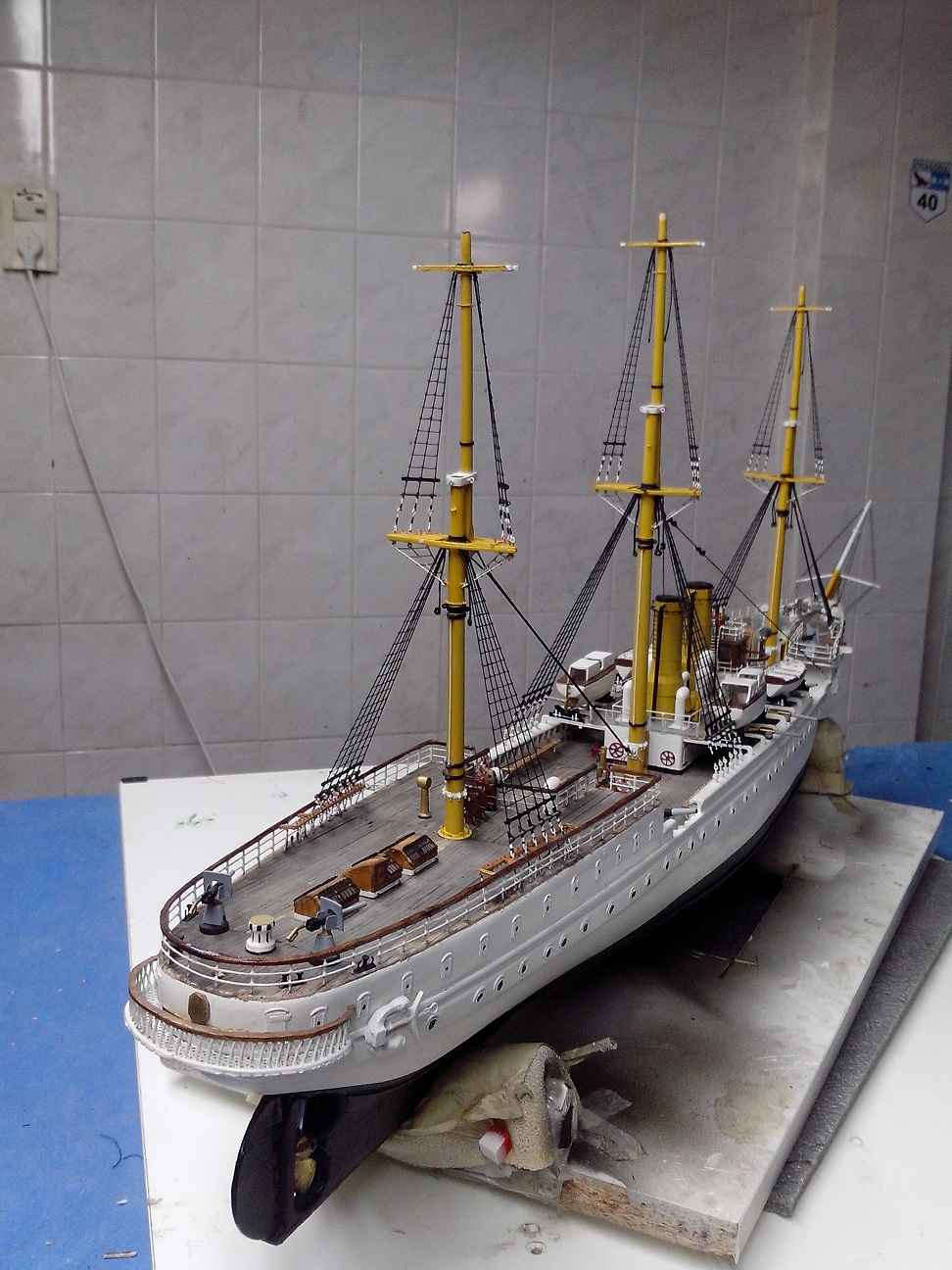

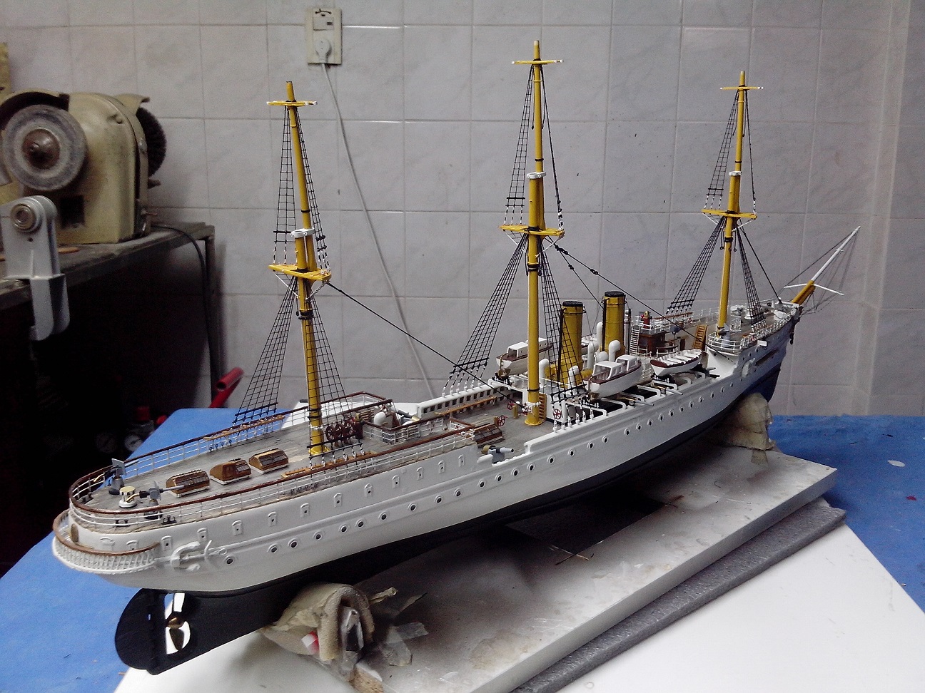

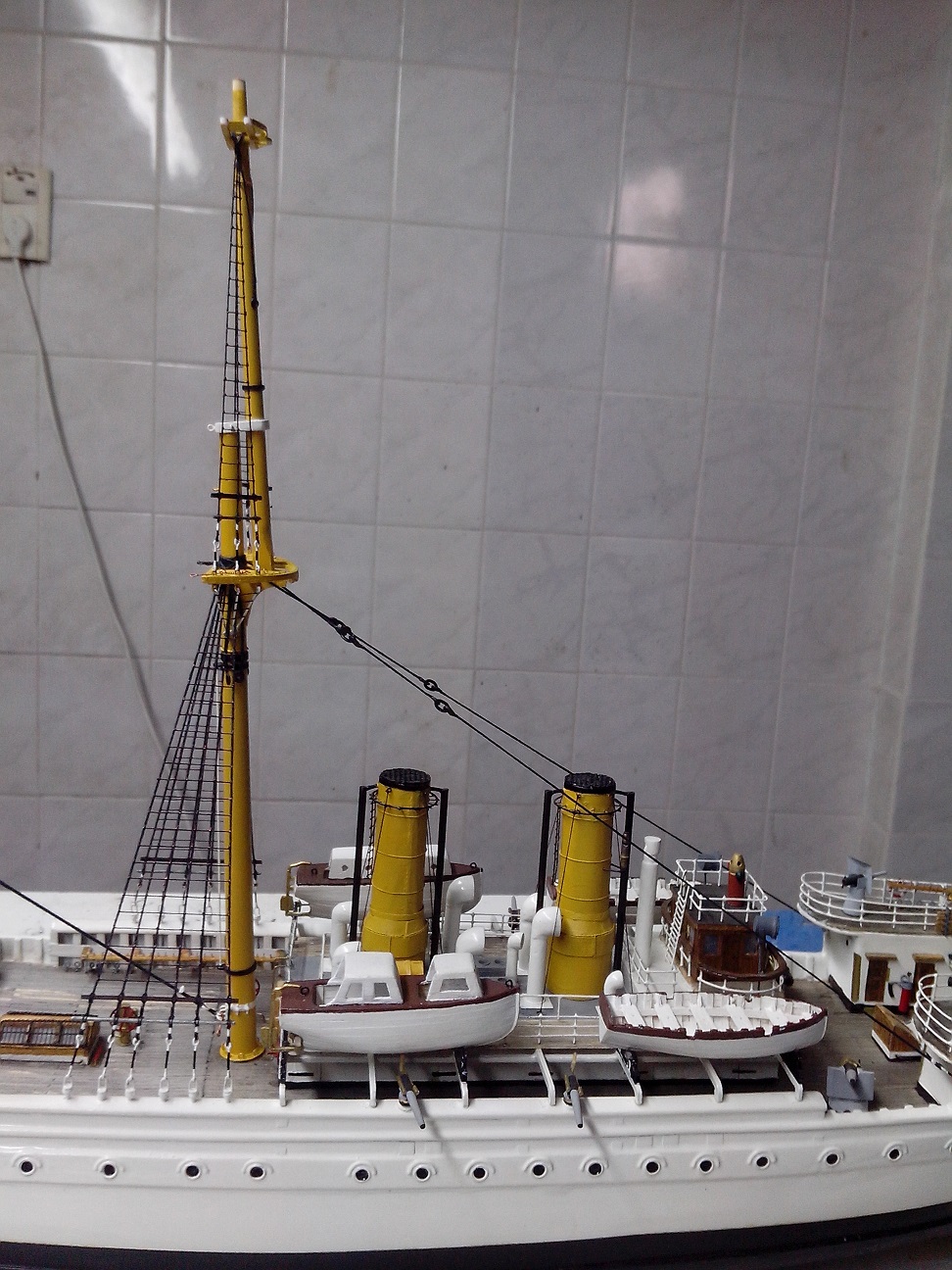

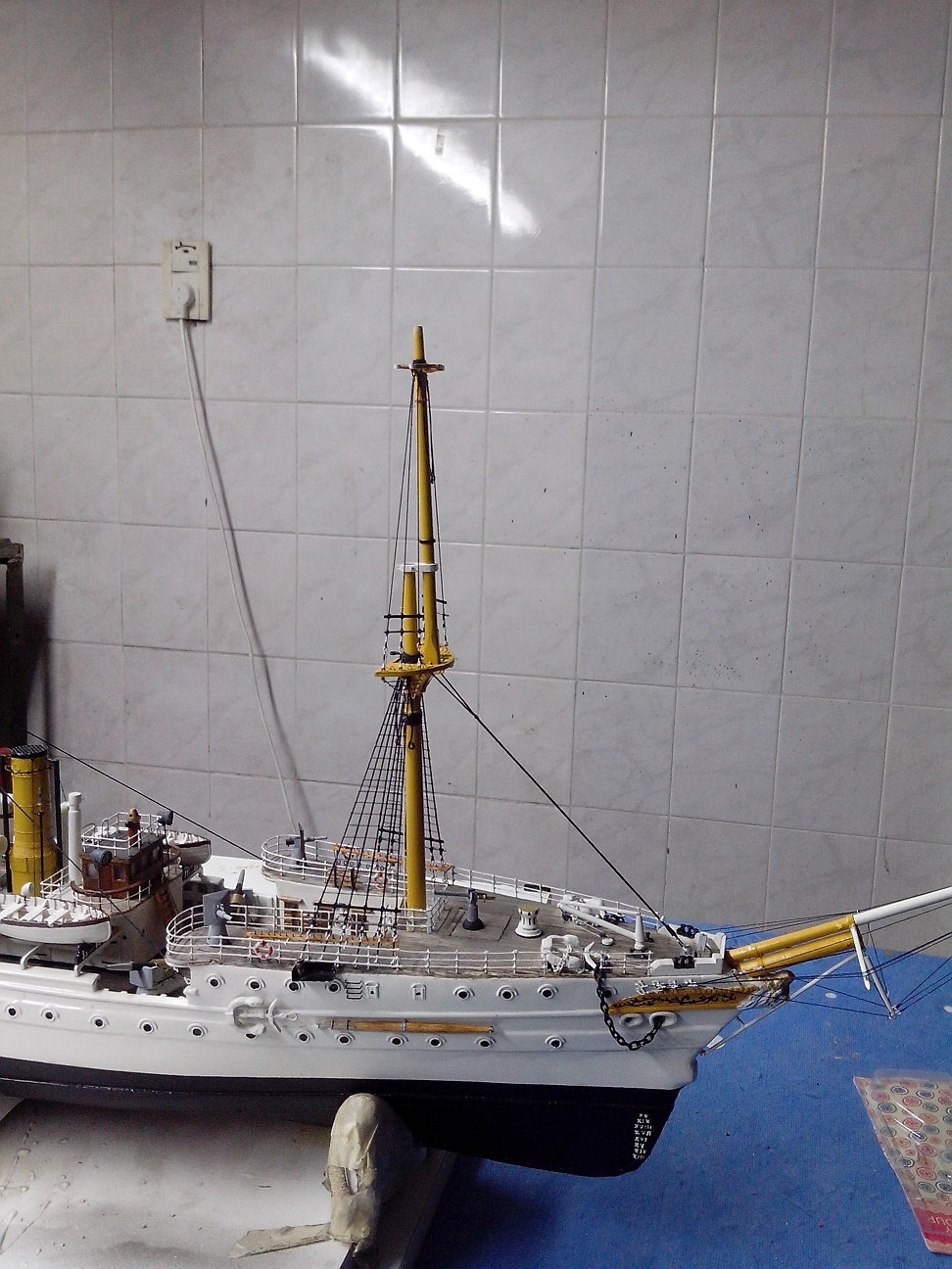

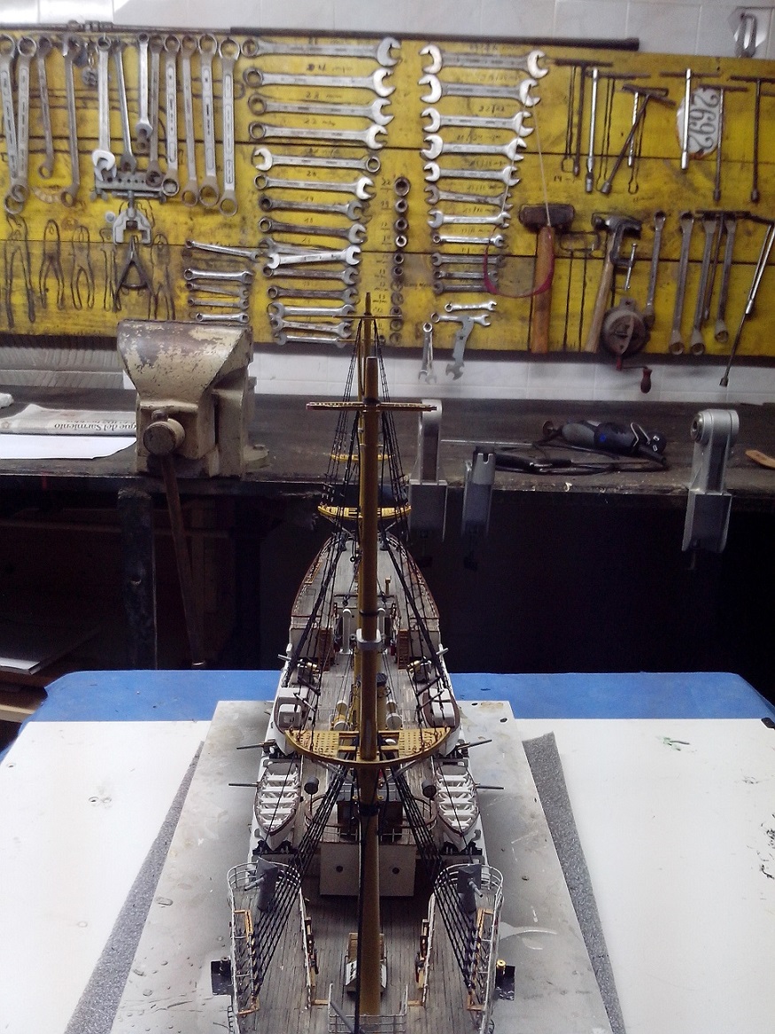

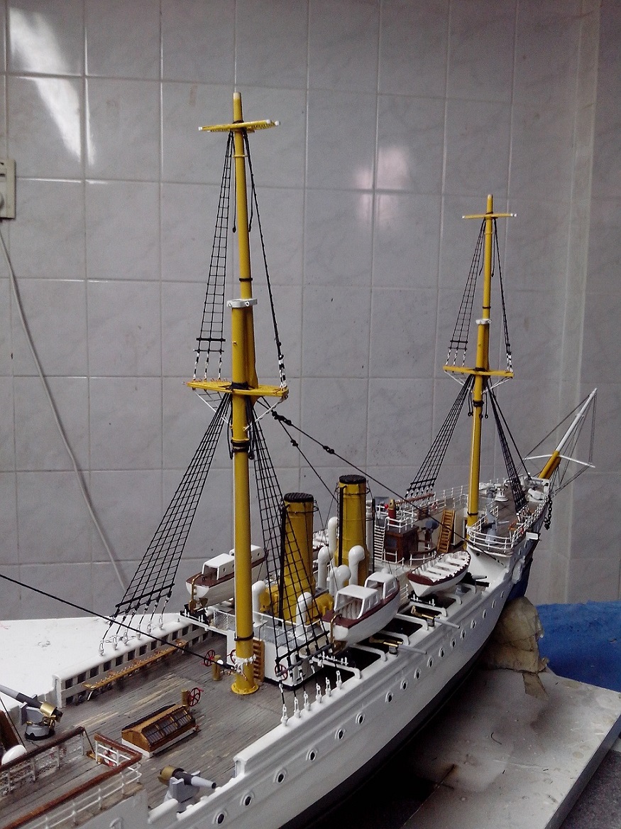

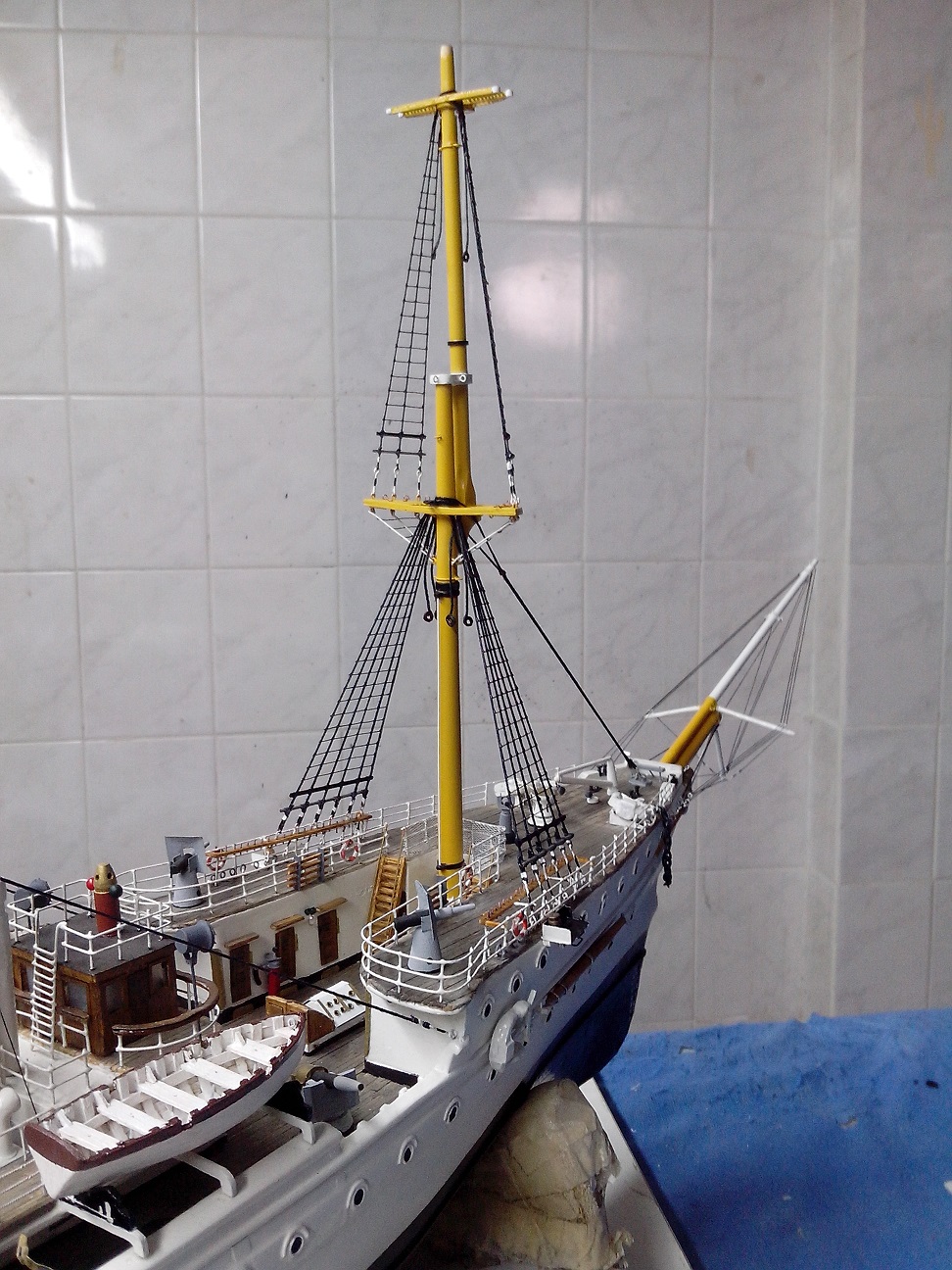

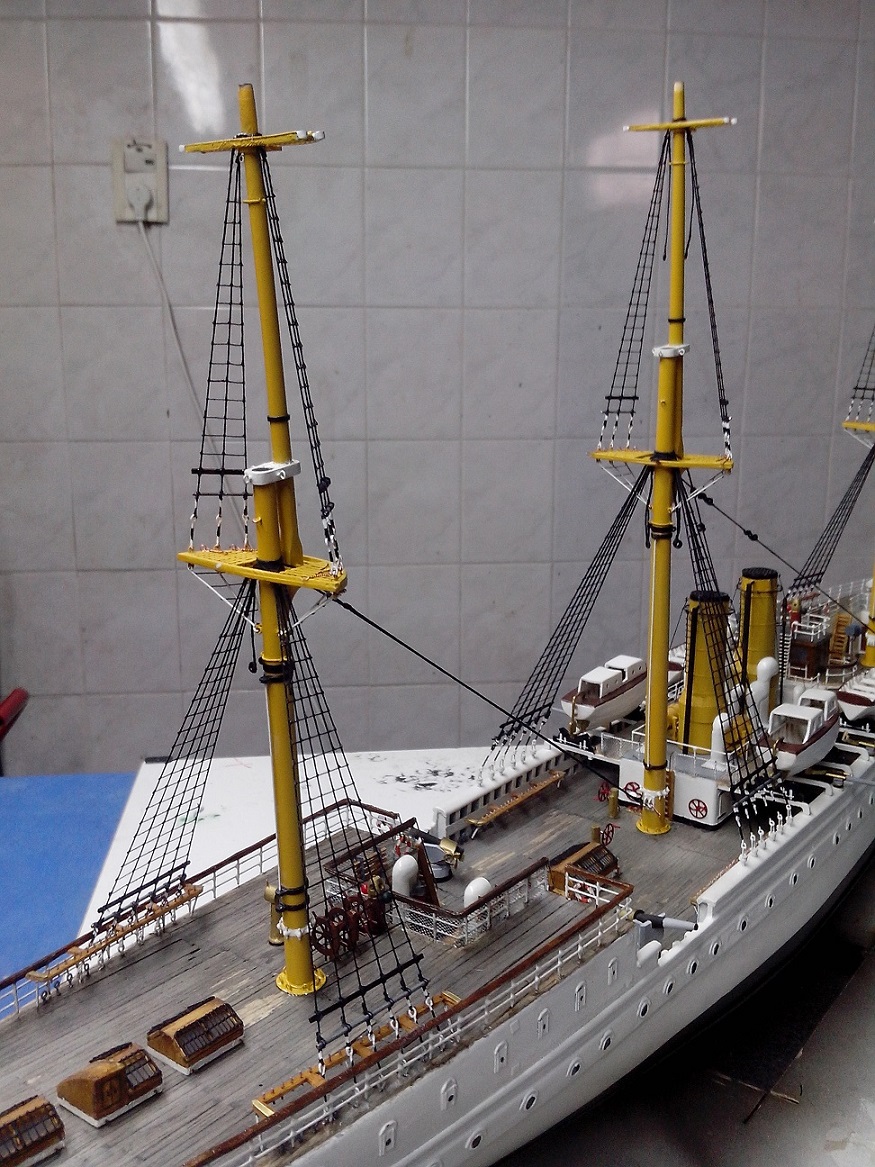

Completando la jarcia fija de los masteleros, paso a mostrar como han quedado estos y un aspecto general del buque al dia de la fecha.
Se pueden ver los obenques, flechastes y coronas. La cremallera blanca para luego recibir las bozas de cadenas de las vergas, etc.
Espero que les gusten las fotos y hasta la proxima.
Lo proximo: las burdas

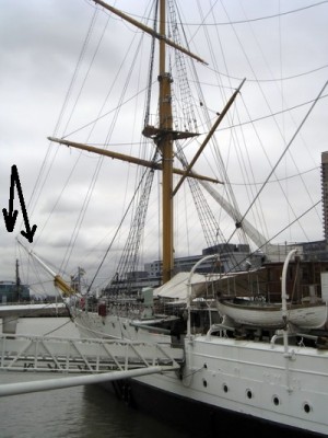

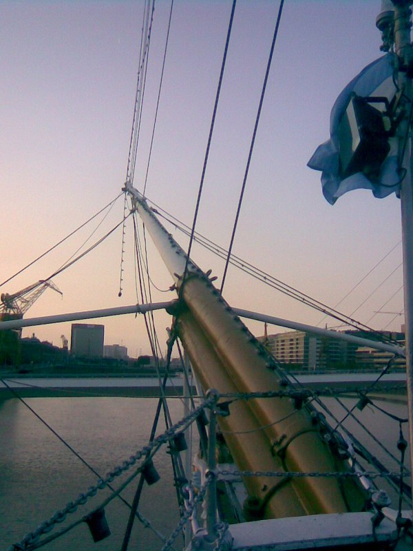

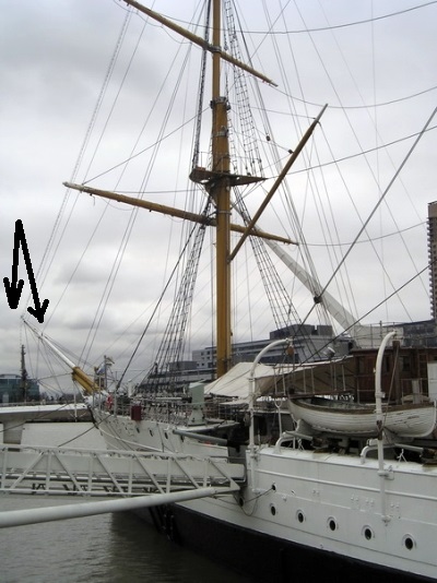

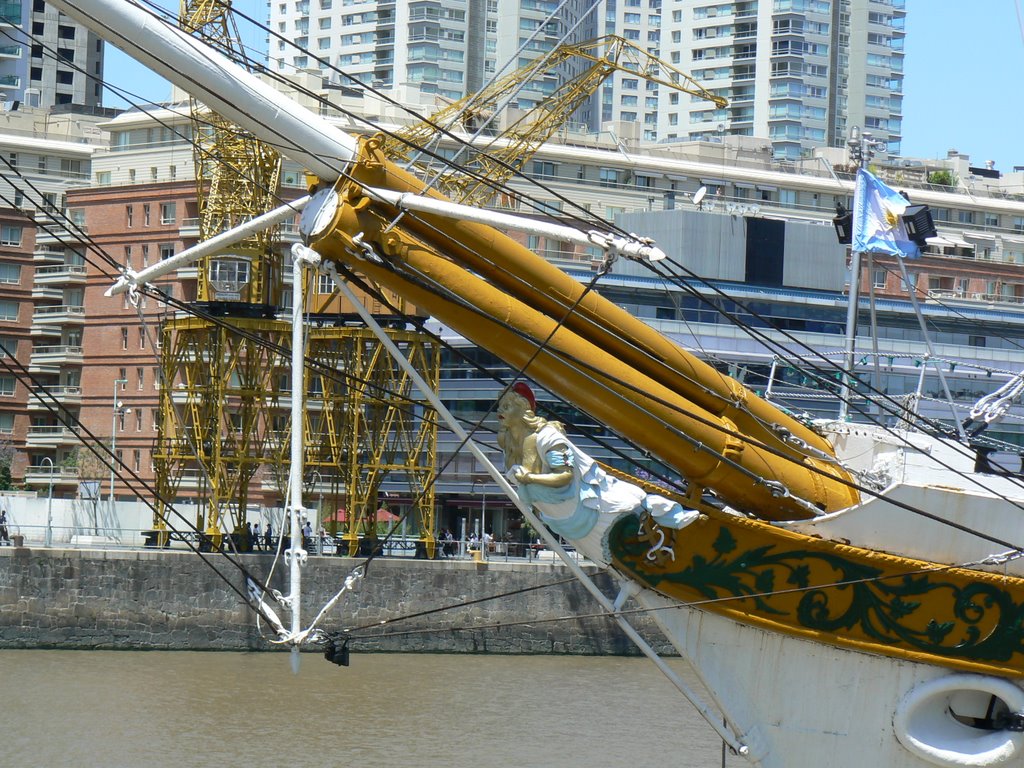

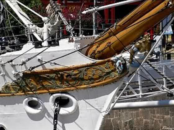

Estoy frenado en como se tesan los estays los masteleros. No hablo del doble que baja, rodea el baupres y muere con tensor en la proa, sino a los que marco con flecha.
Segun vi en varios modelos del mismo tiempo de la Sarmiento, ejemplo el SG de Ramón, se tesan con algun metodo que se amarra al baupres, en este caso no seria raro que lleve tensor (como el de los obenques, pero mas chico) no?
No alcanzo a ver un tensor en las fotos que tengo, y tampoco me figura nada en el plano.
Alguna sugerencia? Gracias de antemano.
la verdad no se aprecia muy bien en la foto,tendras que inventarte algo,como por ejemplo encolar los hilos,la verdad nunca he hecho un barco de este tipo y no me ha dado el caso
- matiasfcruz
- Mensajes: 1196
El problema no es ni la tension, ni los pelillos, la cuestion es saber como van tensados los cabos. Yo intuyo que tendrian que tener un tensor en cada cabo, como se tesan los cabos de casi toda la jarcia firme. No seria ilogico no?
- Capitan Marano
- Mensajes: 864
A ver si una de estas sirve como rspuesta. Excelente trabajo Mati, me gusta como esta quedando.
