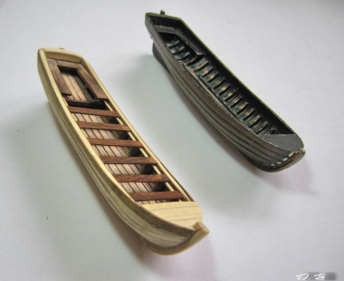

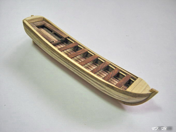

- banton
- Mensajes: 1500
Re: Paso a paso del San Juan Nepomuceno de Art.Latina

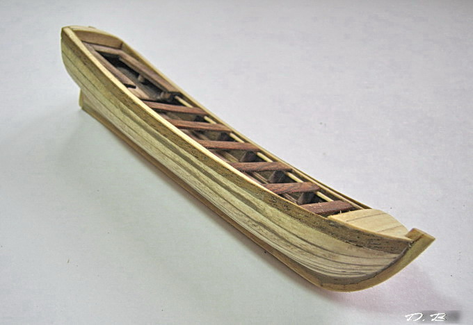

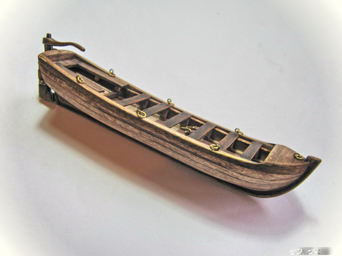

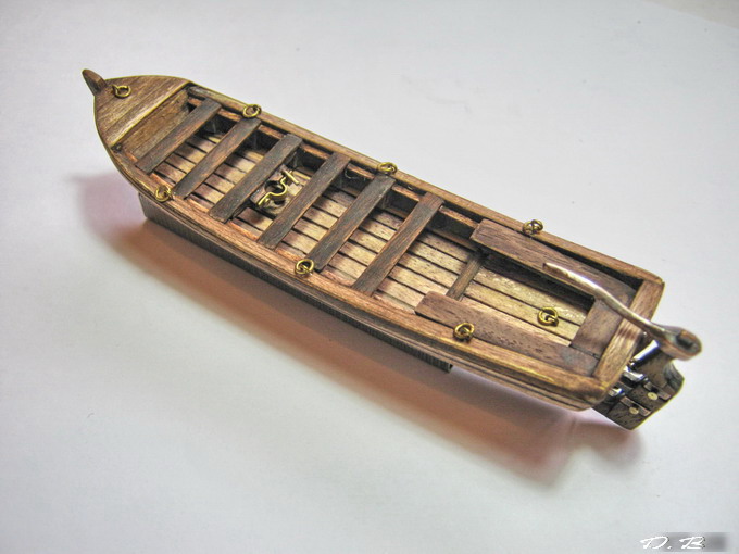

Hola que tal amigos
Estudio y constuccion del bote:
Nota :
El bote metal del Kit ademas de ser lamentable , no tiene ningunas relaciones con aquel ilustrado en el manual de instrucciones .
Por lo tanto no hay otra forma de proceder sino hacerlo :
Libre al ejecutor elegir esta opcion .
Ilustracion de la forma como va quedar el bote :
Bancadas sueltas , cuadernas disminuidas de mita , caña y timon a instalar ,lijar casco , tintar y envejecer el conjunto , agragar algunos detales mas . .
Feliz dia para todos
Pura Vida
Dominique
Nota :
Pura Vida
Dominique
Última edición por banton el Dom Ene 19, 2014 11:21 pm, editado 2 veces en total.
Mas real que la suministrada, en mi modelo que es mas antiguo era peor, esta se parece mas a la realidad.
Pero como la has realizado??
D. Cosme Damian de Churruca
- banton
- Mensajes: 1500
Hola Maes MiguelMMP escribió:Mas real que la suministrada, en mi modelo que es mas antiguo era peor, esta se parece mas a la realidad.
Bueno como se dice las aparencias engañan , aqui es el caso , me explico :
Busque en los fondos de gavetas tratando de ver como hacer un molde para construirlo y encontre un viejo casco de bote plastico igual de escala a aquel de metal .
Feliz de la vida , lo forre de ambos lados con madera de sobra del Nepo , agregue cuadernas , piso , bancadas , quilla y faltaria para finalizar algunos detales como timon , mecanismo de soporte de mastil como lo que hiciste y talvez un mastil .( lo estoy copiendo
Magia es tambien modelismo
Feliz dia Maes Miguel
Dominique

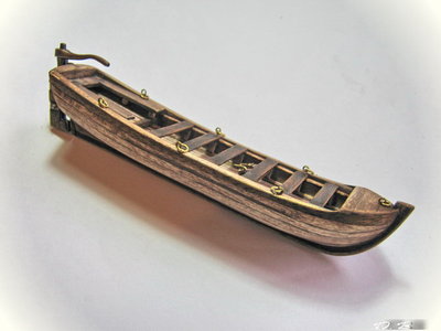

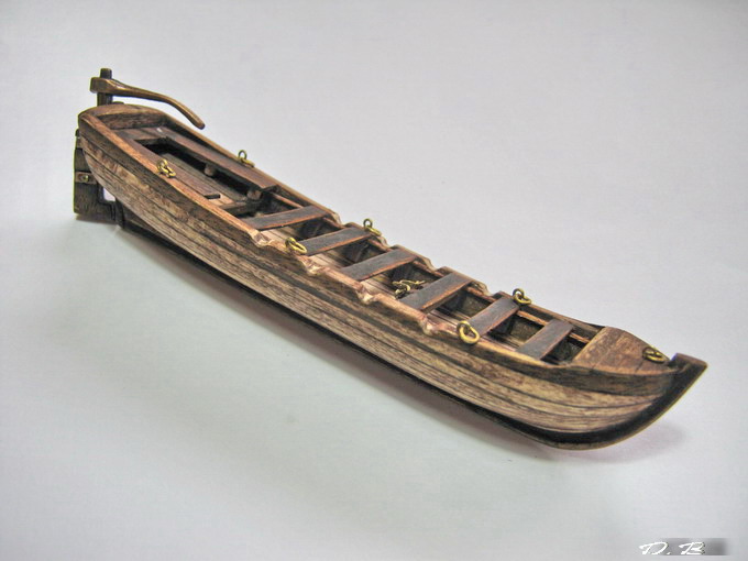

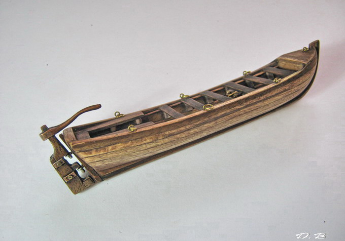

- banton
- Mensajes: 1500

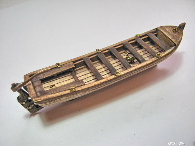

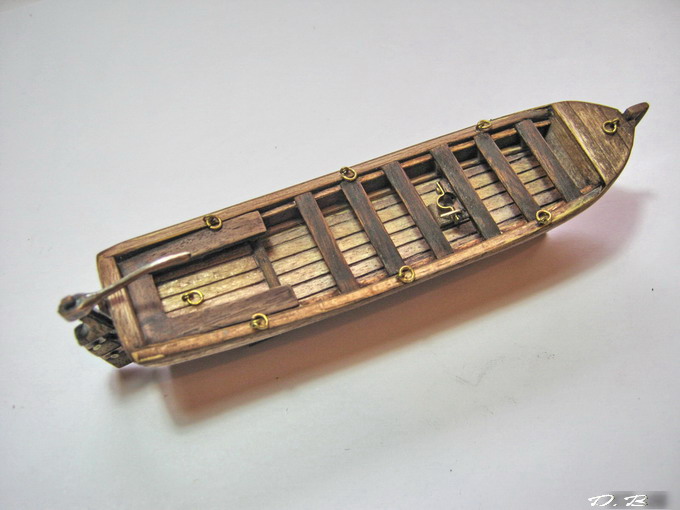

Hola amigos
Seguimiento :
Colocacion del timon, fogonadura del palo , cancamos ( basandome sobre aquel de Maes MMP )/envejecimiento
Pronto :
Realizacion del mastil
Feliz fin de semana
Dominique
Seguimiento :
Pronto :
Feliz fin de semana
Dominique
Última edición por banton el Dom Ene 19, 2014 11:25 pm, editado 1 vez en total.
Te quedó de museo, muy muy bonita, saludos !!
Porqué todo parece fácil cuando lo presenta el Sr. Banton?????
Como de costumbre un trabajo perfecto.
por lo que beo eres un crak de envejecer la madera
¿que metodo utilizas gracias?
- banton
- Mensajes: 1500
Hola Vicente :VICENTE PARRA escribió:por lo que beo eres un crak de envejecer la madera
Aqui esta :
http://www.modelismonaval.com/foro/view ... &start=140" onclick="window.open(this.href);return false;
Feliz fin de semana
Dominique
Joya escribió:Te quedó de museo, muy muy bonita, saludos !!![]()
Hola amigoscarlosys escribió:Porqué todo parece fácil cuando lo presenta el Sr. Banton?????
No es para tanto chicos pero yo les digo que mi " ego " crece , crece , crece ...a no saber donde va parar
Feliz fin de semana para los dos
Dominique

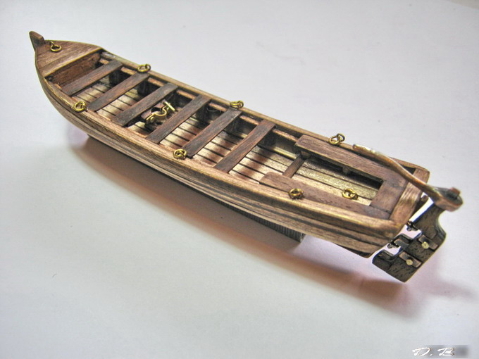

- banton
- Mensajes: 1500

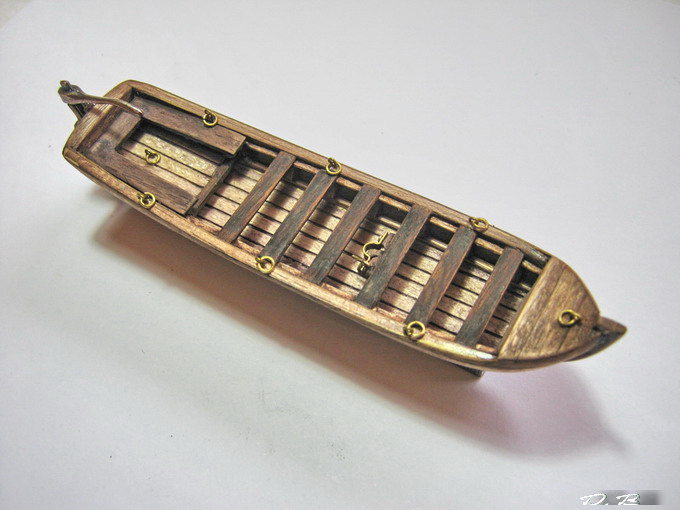

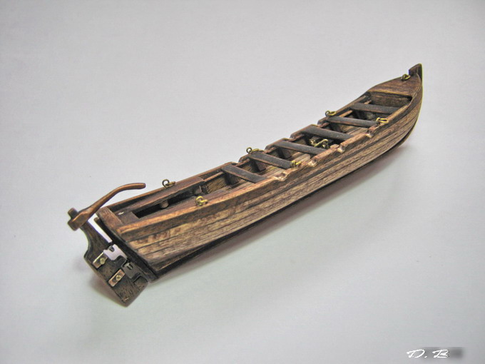

Hola amigos
Ultimos areglos : los toletes para los ramos .
Finalizar el conjunto
Feliz fin de semana
Dominique
Feliz fin de semana
Dominique
Última edición por banton el Dom Ene 19, 2014 11:27 pm, editado 3 veces en total.
Buenas!, he visto todo el hilo solo decir que impresionante, despues del trinidad me decantare por el Nepo! espero algun dia alcanzar ese nivel! un saludo!

- Demetri
- Mensajes: 480
Hola Dominique,
Los anillos me parecen un poco grandes, casi tienen el diámetro del palo. ¿Así deben ser?
Dumitru
Dumitru
- banton
- Mensajes: 1500
Hola amigo frigatefrigate escribió:Hola Dominique,
Puesto que no , gracias por abrirme los ojos 8) !!!! vamos a corregirlos un poquito
c ve viejo, desgastado, usado, de verdad Maes Banton, me uno a los demas compañeros, eres el Maese del envejecimiento, te quedo precioso el bote, mejor no hay para donde,,,,,,,,,,,,,,,,,
feliz fin de semana.............
