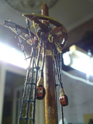

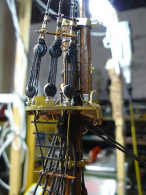

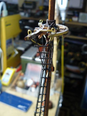

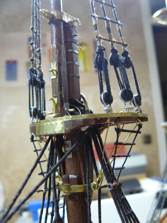

El paro de la tabla de obenques a la cofa o cruceta, en los barcos antiguos se hacía mediante las arraigadas las cuales hacían "arraigar" las vigotas inferiores del tramo superior de obenques a la tabla del tramo inferior cosiiéndose a los sotrozos. Por estas arraigadas continuaban los flechastes.
Sin embargo, en barcos de ésta época las arraigadas van de otra manera: son de barra de metal o cadena y se "arraigan" directamente al palo. Esto dificulta continuar con flechastes ese punto de transición. Se resuelve el problema con diversos expedientes, de ellos el mas común son unas escalas de cuerda o unas falsas arraigadas que hagan dicha función coexistiendo con las auténticas arraigadas de metal o cadena.
He optado por unas escalas de mano con travesaño de tabla.
