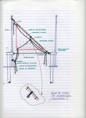

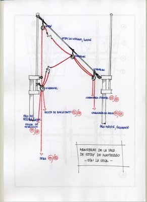

Bueno familia, pues muchas gracias a todos por vuestros amables comentarios. Seguiremos adelante...
Próxima maniobra: las velas de estay, tanto de Mayor como de Mesana. Como siempre, primero van los dos croquis: el primero con la vela y el segundo en invernada, sin ella pero con todos los cabos. Evidentemente, los motones que van tomados al estay en realidad van así, salvo el que recoge las cargaderas que debía moverse con la vela.
Un saludo, Juan
Un saludo, Juan

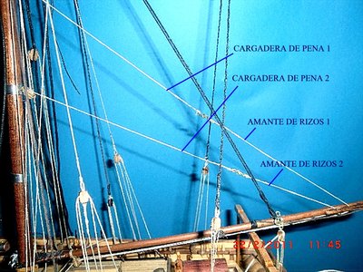

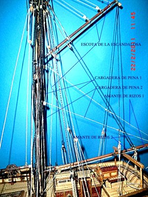

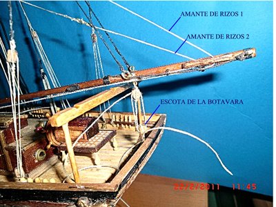

¡Hola companys!
Antes de hacer las maniobras de las velas de estays antes descritas, voy acabando con las del palo de mesana.
Hay dos Amantes de Rizos y dos cargaderas de pena.
Una escota de la botavara de la cangreja.
Una escota de la escandalosa.
Ahora colocaré el resto de las maniobras de la escandalosa.
Los cabos de los amantes de rizos y los de las cargaderas de pena los uno mediante "grilletes" a falta de vela.
Un saludo, Juan
Un saludo, Juan

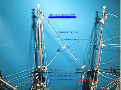

Re: Cala Esmeralda
Os presento las maniobras de la vela de estay (en este caso la de mesana) en invernada.
Tenemos la driza de la vela, la cargadera de pena, la cargadera de escota y las dos escotas (la de barlovento y la de sotavento).
Un saludo, Juan
Un saludo, Juan
