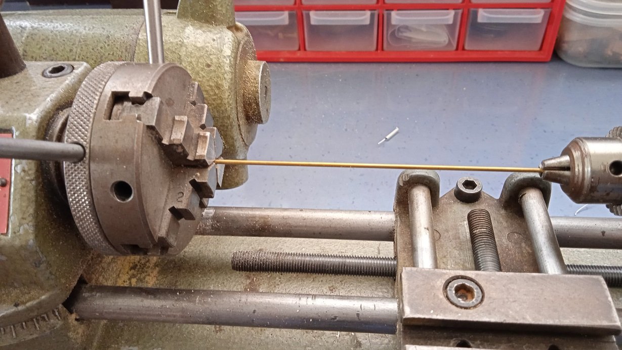

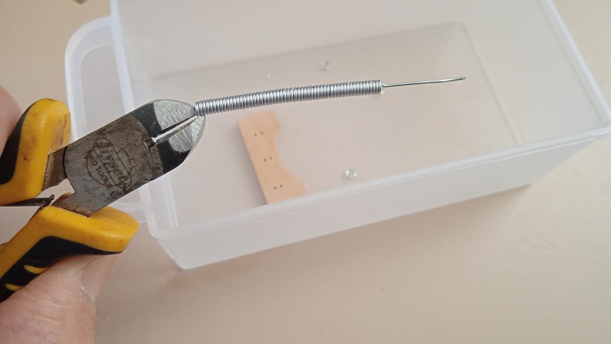

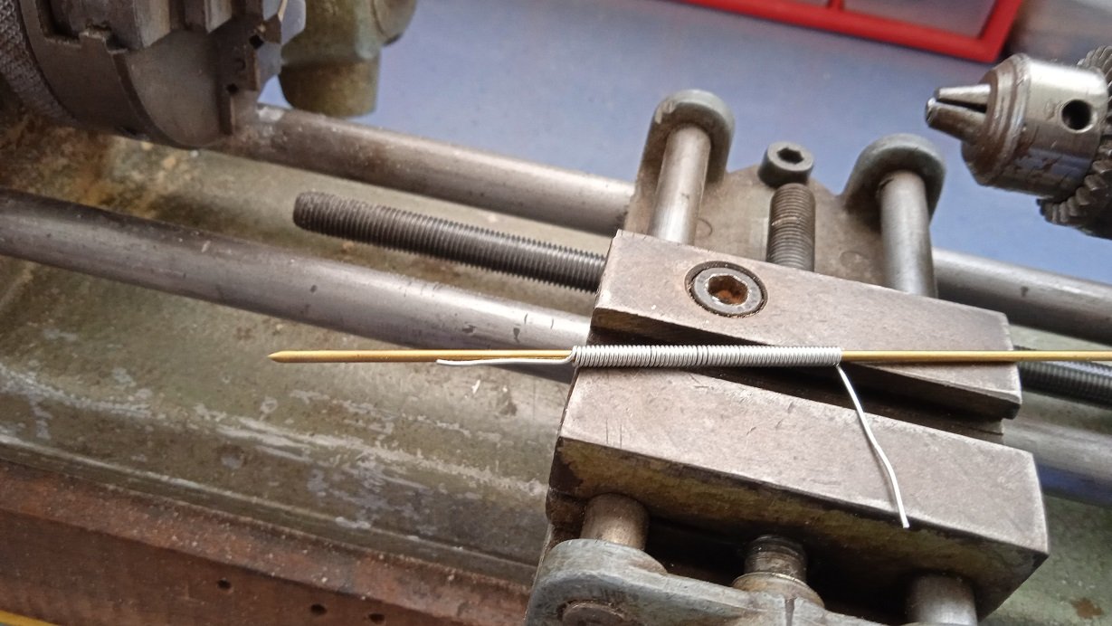

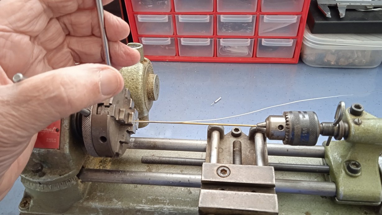

Saludos compañeros... paso unas imagenes de como y de forma sencilla se pueden hacer argollas de diferentes medidas ( según acomode) tanto en latón como en alambres cincado; en este caso son de alambre cincado de 0,8mm.
Se que la gran mayoria las preparáis asi, o de una forma similar, estas imagenes van dirigidas a los muchos compañeros que se inician y puede servirles de ayuda.
Sugerencia: podéis hacerlo en torno o bien taladro donde fijareis un eje de la medida que corresponda y lo fijareis junto con el alambre que utilizareis para formar las argolla, una vez este fijo en el plato del torno o bien en el porta brocas del taladro iréis girando con la mano despacio, y con la otra mano guiando el alambres; una vez tengáis el muelle preparado con un alicate de corte bien afilado se van separando las argollas; ya solo quedaría colocarlas en una plana de hierro y darle un ligero golpecito para aplanarlas.

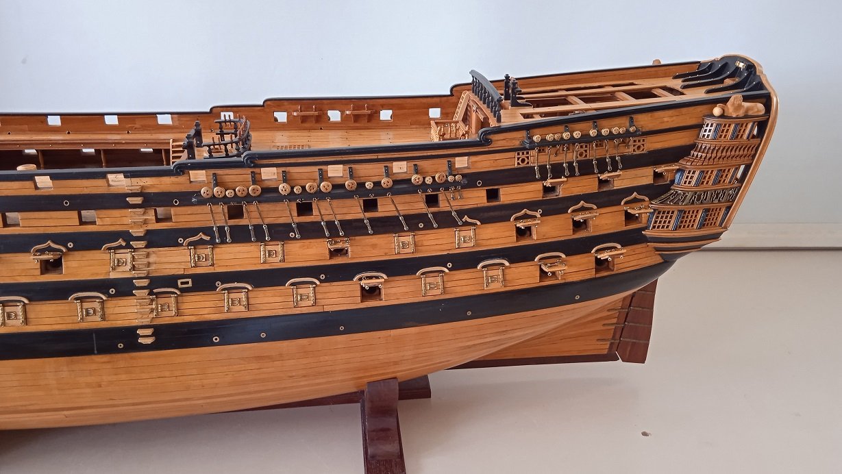

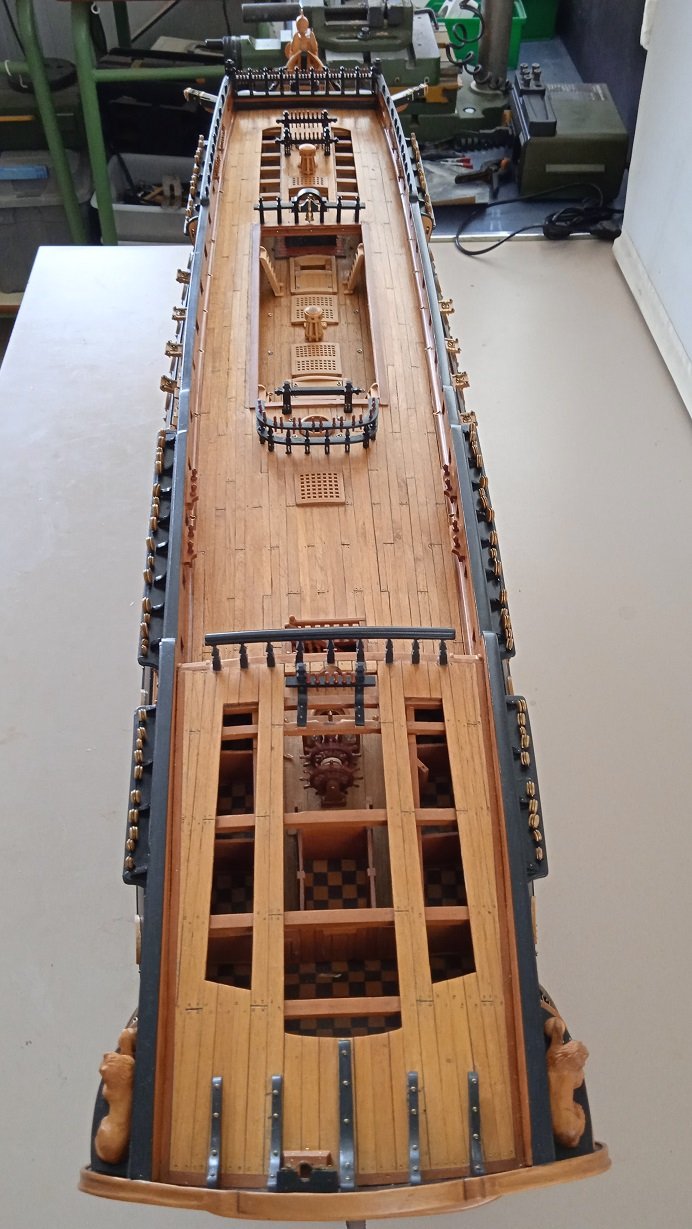

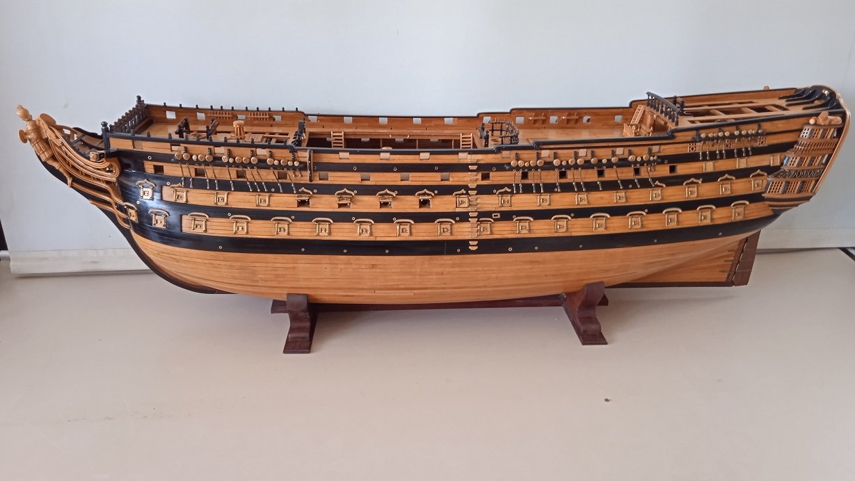

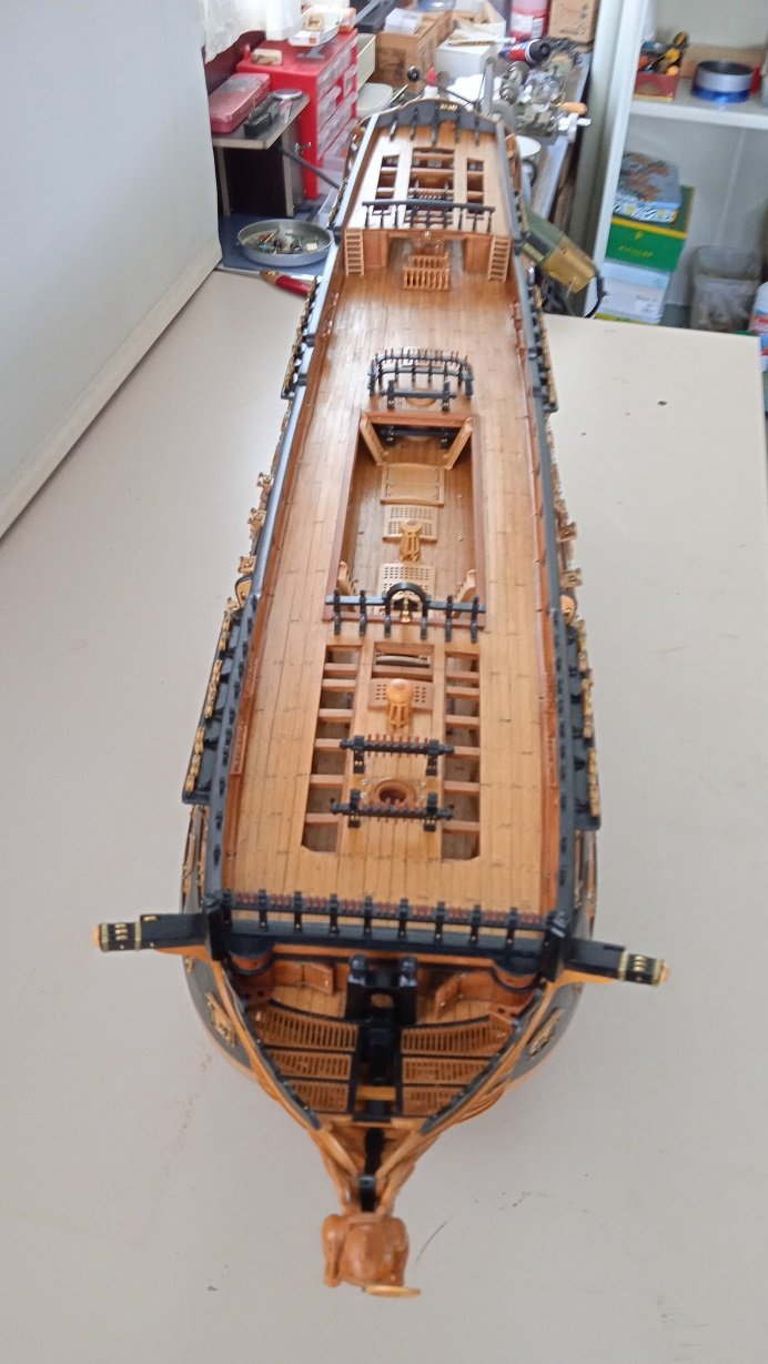

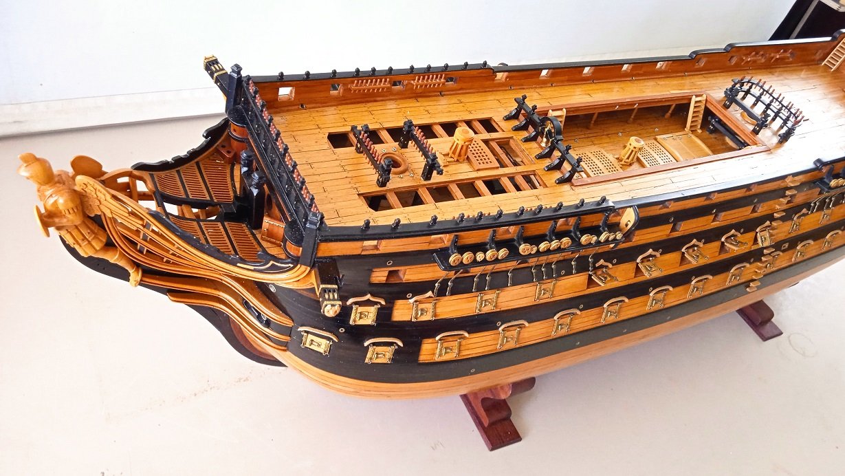

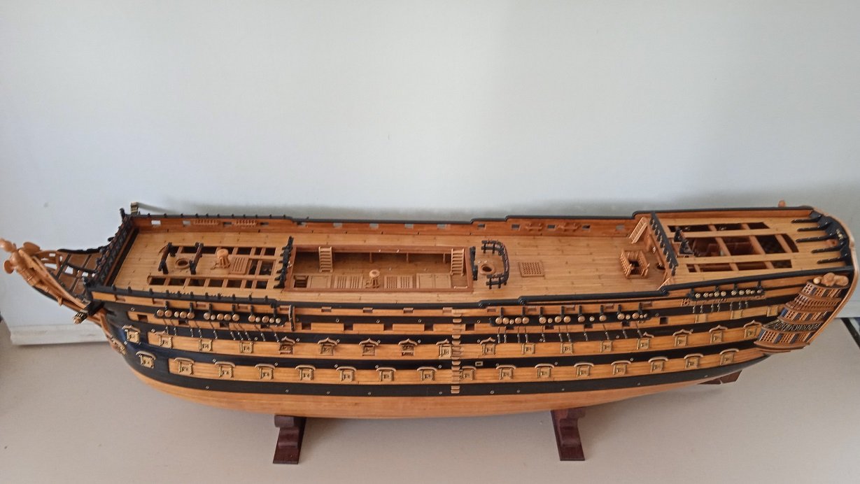

Saludos compañeros, deciros que ya estamos ultimando detalles y tocando madera... bueno esto no nos pilla de sorpresa, ya es lo habitual en nosotros, pero si Dios quiere en este mes de noviembre, dejaremos listo el casco, y a primero de año seguiremos con los palos macho, bauprés, obenques, y los estáis...a ver si en todo este año próximo, somos capaces de terminarlo...
Paso unas imagenes y espero que las próximas que enviemos, ya podamos ir viendo la continuidad de este proyecto...
Muchísimas gracias a todos por el sincero seguimiento que hacéis, y que esperamos seguiréis haciéndolo; ya procuraremos ser dignos merecedores de los generosos comentarios que de nuestro trabajo siempre hacéis.
El equipo: Leopoldo García, Alejandro Yáñez y Liberto Amate.
Cuidaros mucho

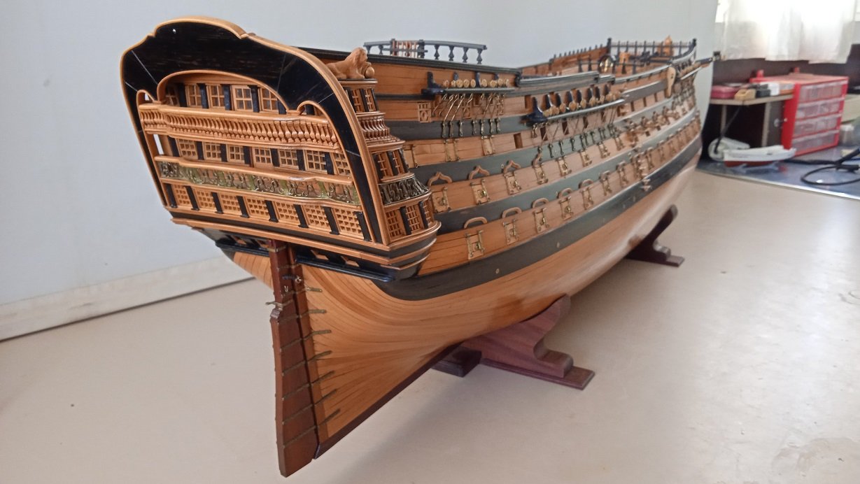

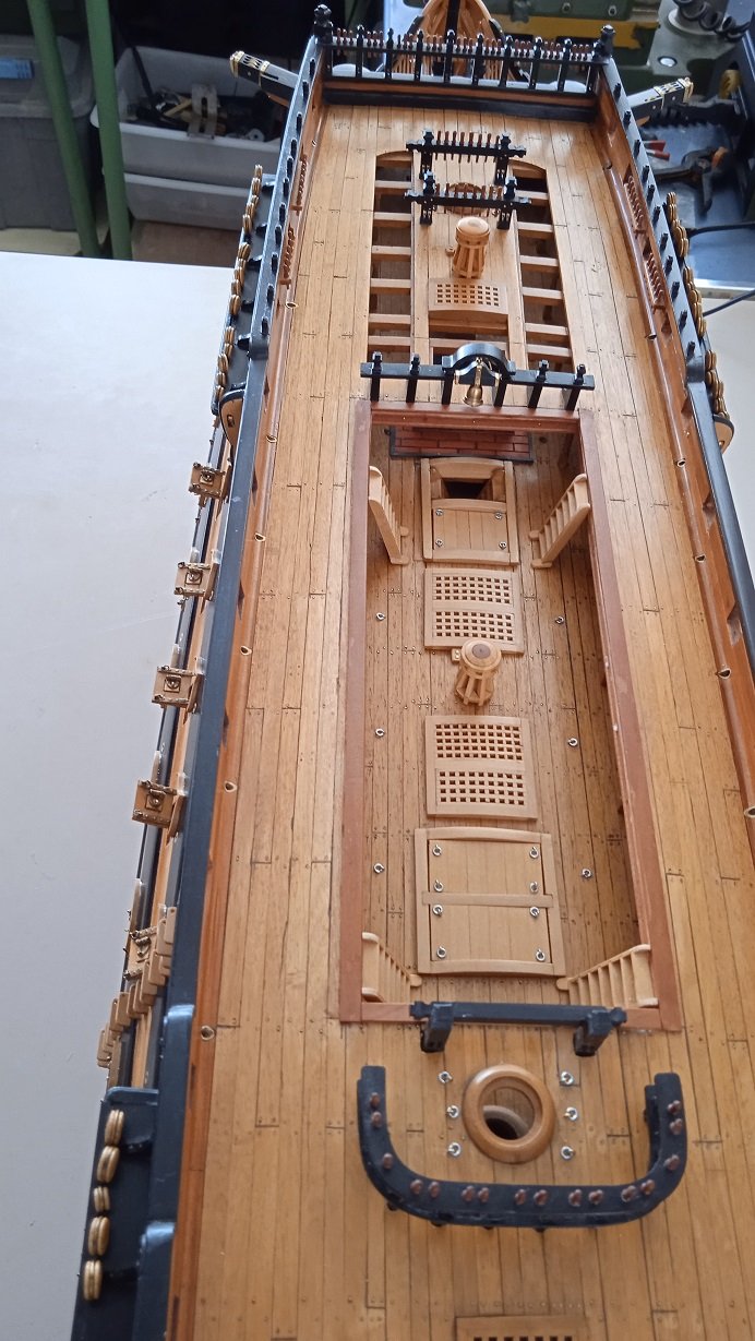

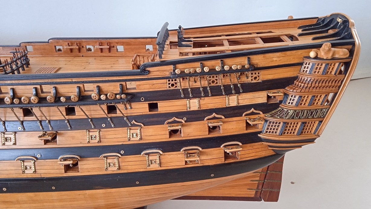

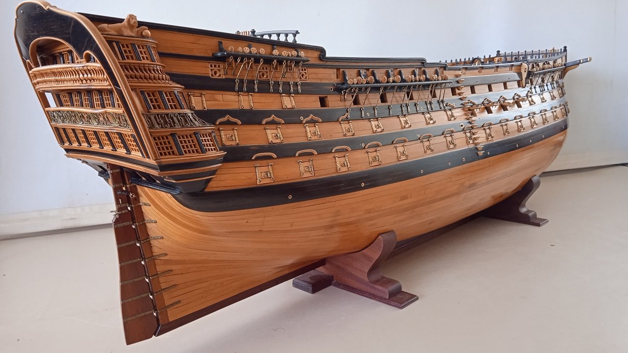

Alguna mas... gracias compañeros.

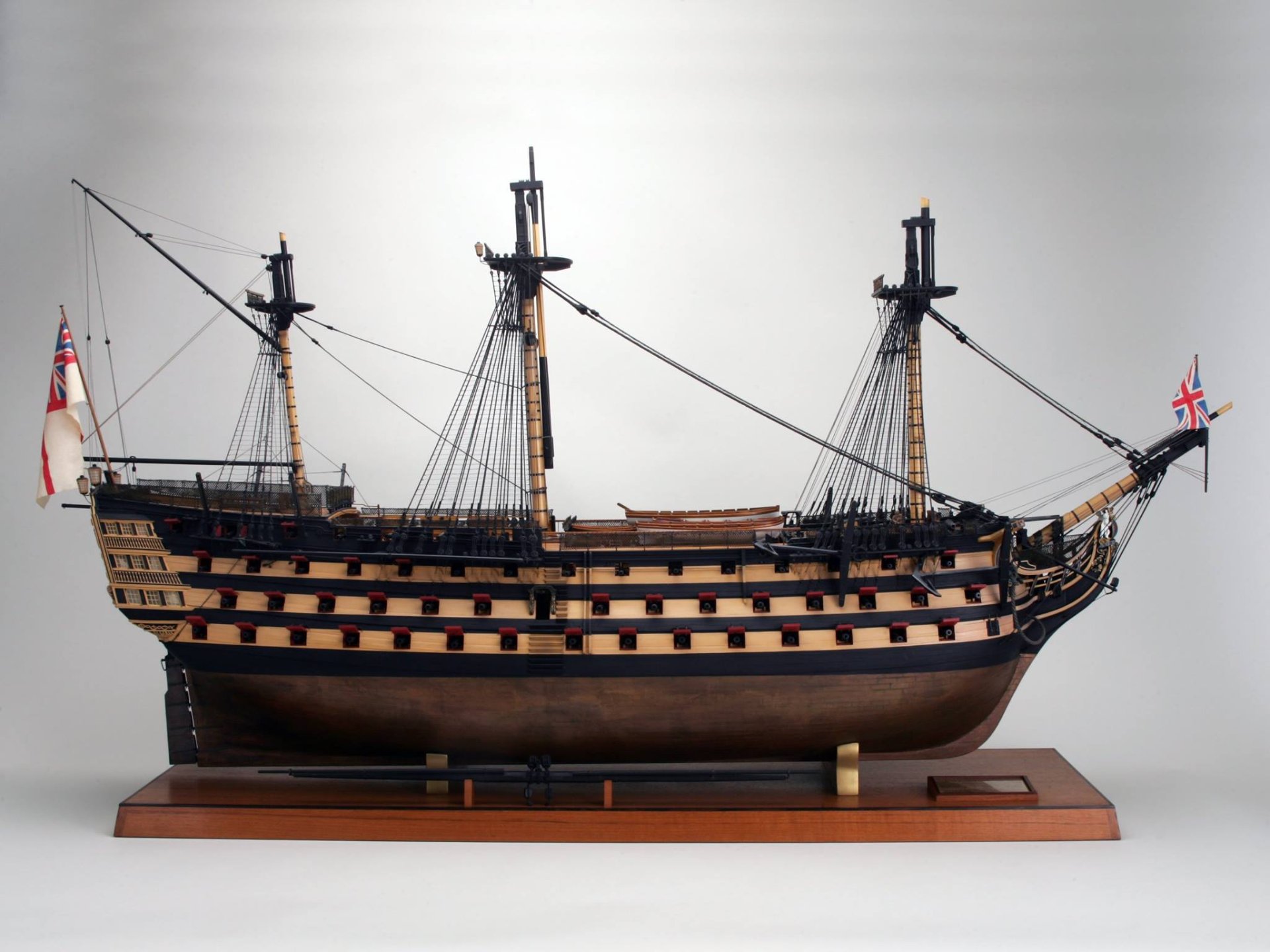

H.M.S. VICTORY: Modelo construido por el japonés Kazunobu Shirai, Modelista Naval considerado como uno de los mejores de Japon, asi como gran reconocido prestigio a nivel internacional por la calidad de sus modelos.
Esta es la imagen que daremos a nuestro Santisima Trinidad o por lo menos lo intentaremos.

Por cierto, asi hago yo tambien las argollas, pero sin taladro ni torno, en el tornillo de banco, sujeto una broca del diametro interno de la argolla, y sobre el, enrollo el alambre del diámetro requerido, luego con los alicates de corte recto, voy cortando en linea, exactamente igual que tú, maestro!! ...jejejeje.
Bravo, Un saludo y virutas.

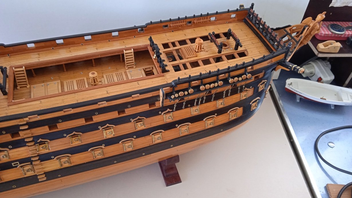

Que belleza! Liberto dejarias al navio sin los masteleros? A eso se le llama invernada?

Saludos compañeros, efectivamente Lorenzo ya me comento Leopoldo que esta forma de presentar un navío se le llama en Invernada. Ya puedo deciros que el casco esta terminado, bueno posiblemente cuando Leopoldo le eche un vistacico habrá que darle algun retoque, pero ya seria poca cosa. Si Dios quiere y seguimos funcionando, despues de las fiesta nos pondremos en marcha con los palos; gracias al compañero Leopoldo ya tengo medidas y formas para el despiece, ya os iré enviando algunas imagenes. Un abracico Liberto
